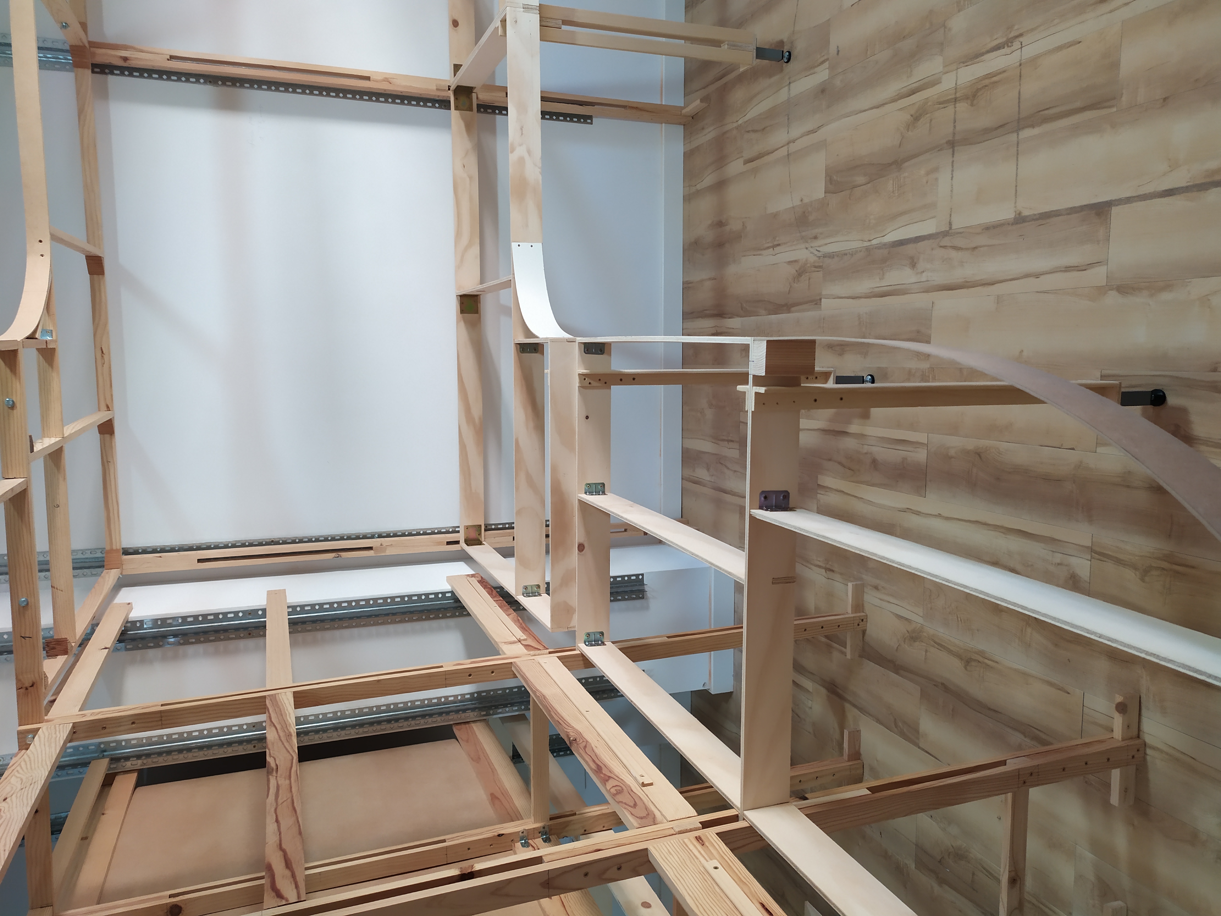

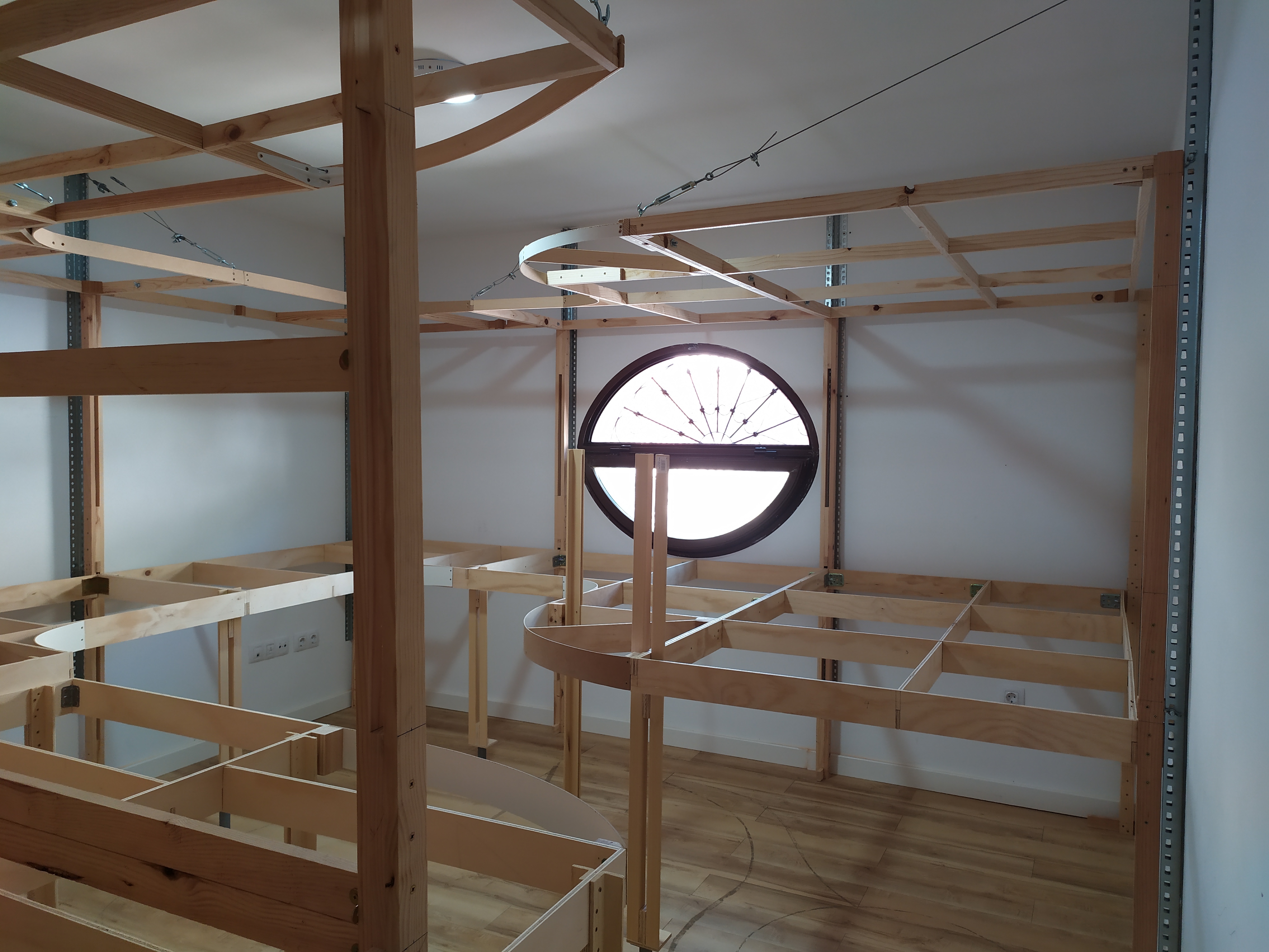

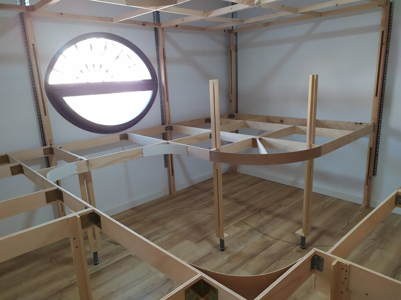

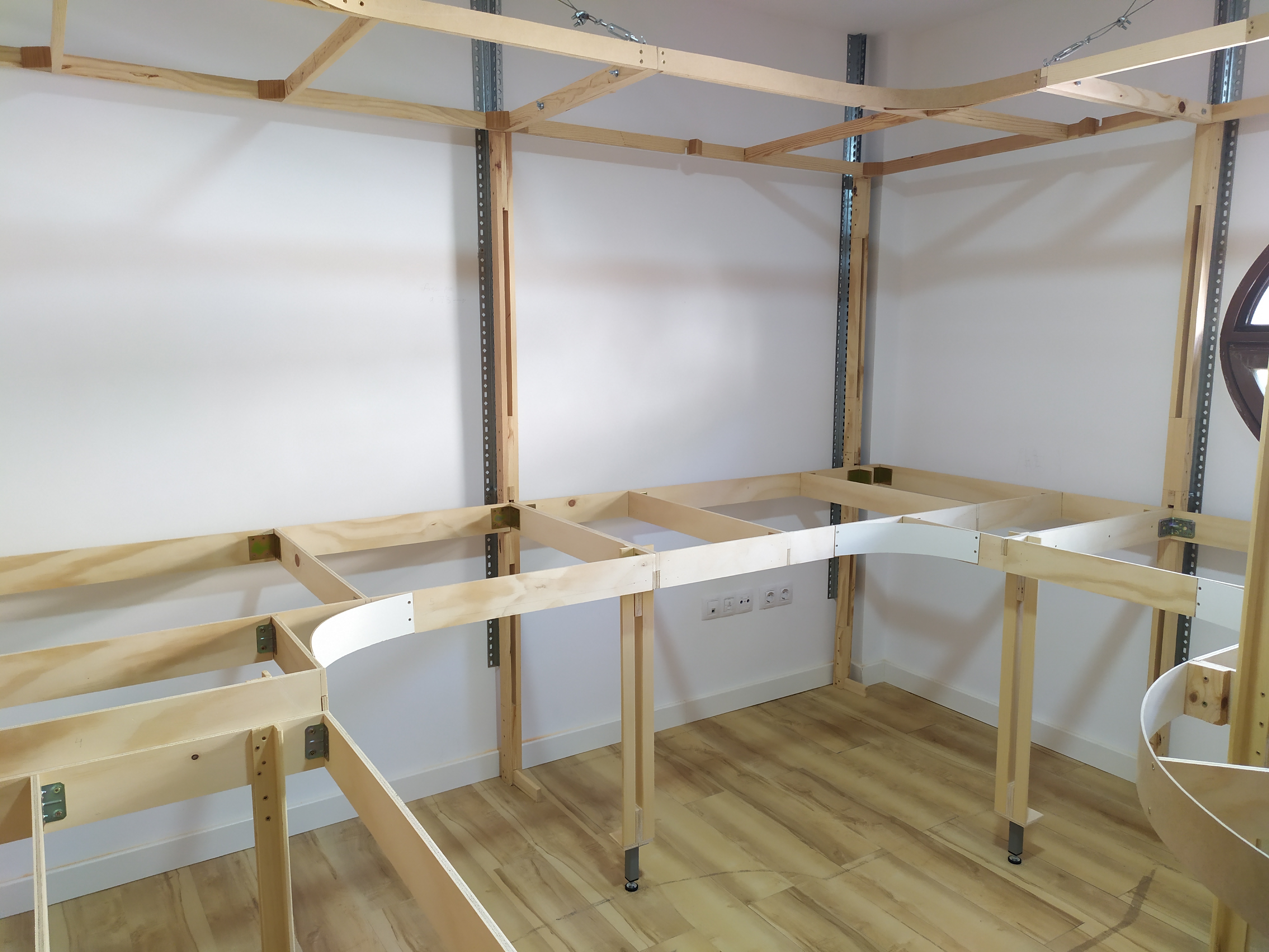

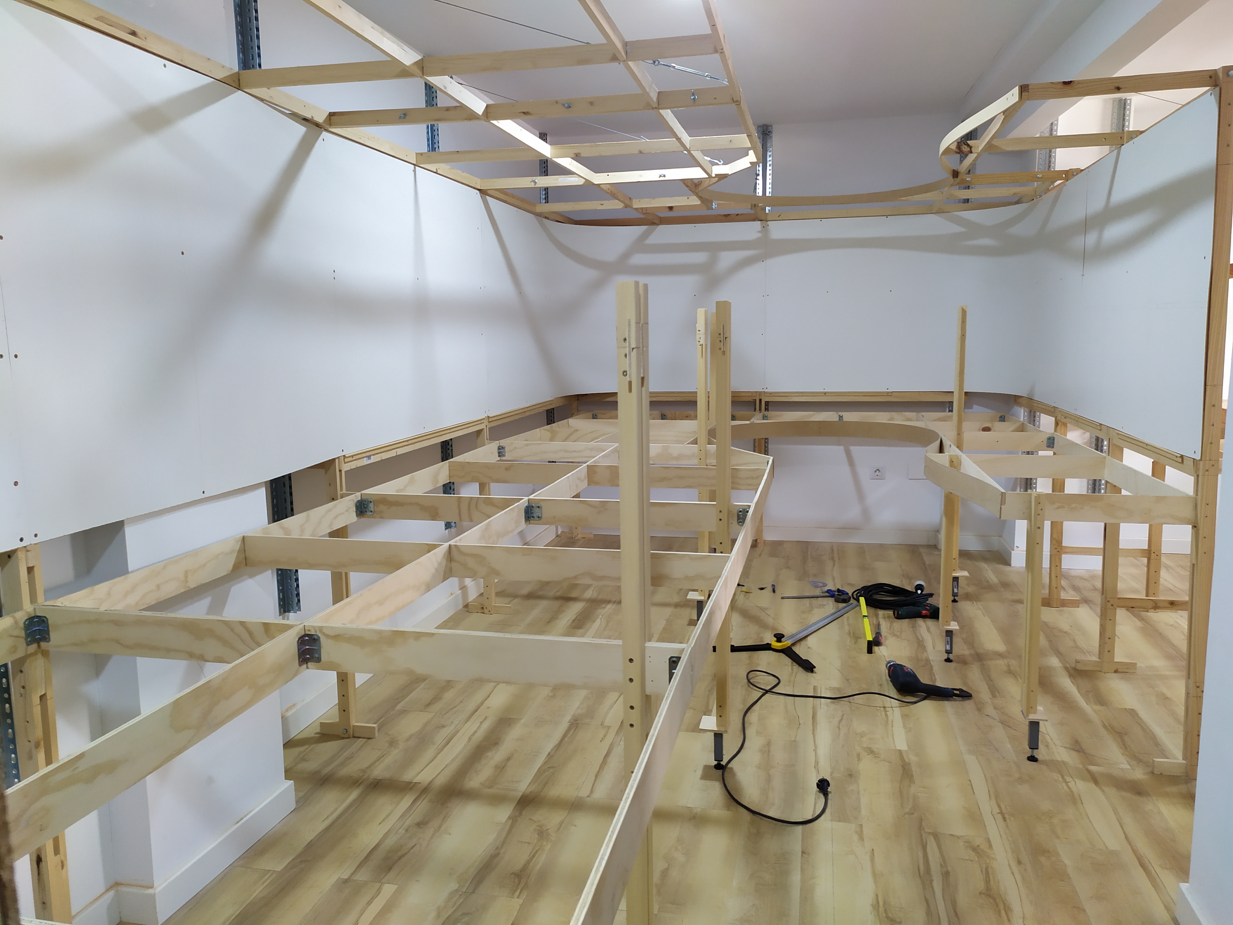

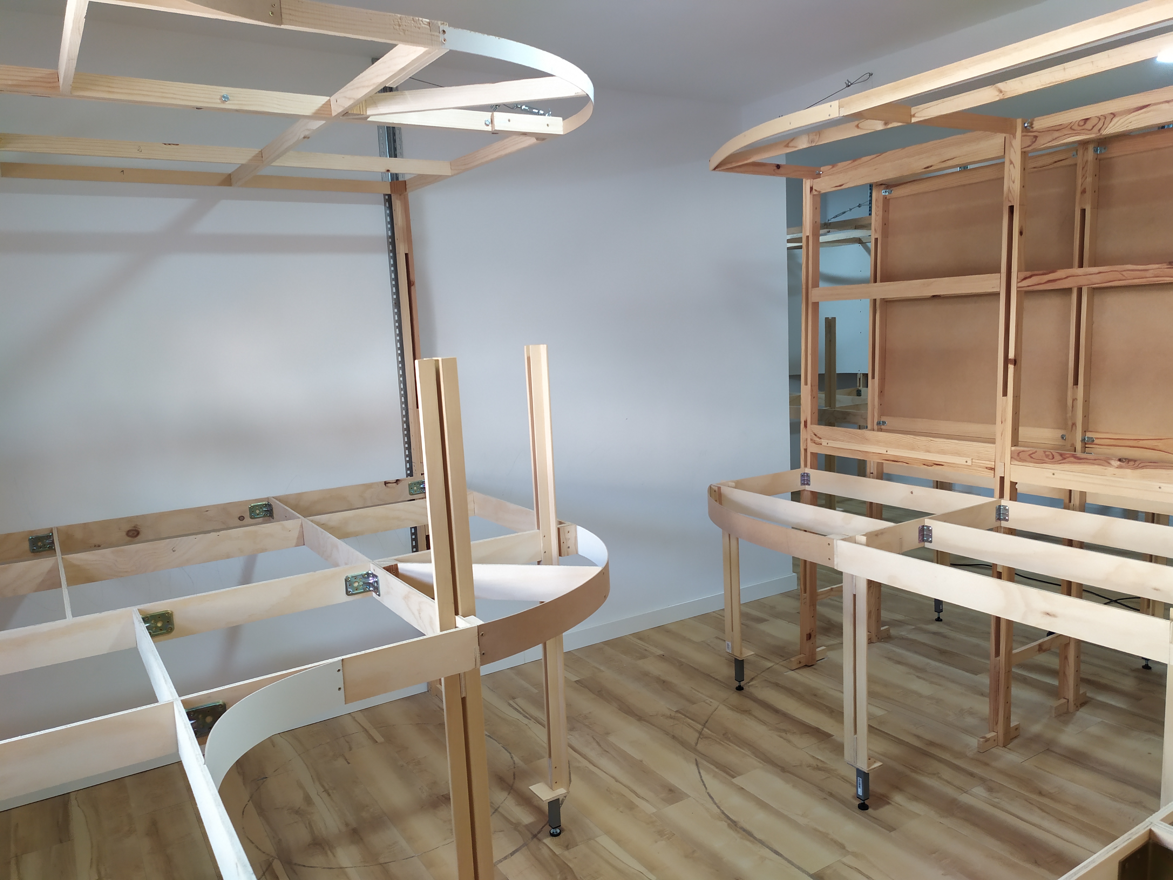

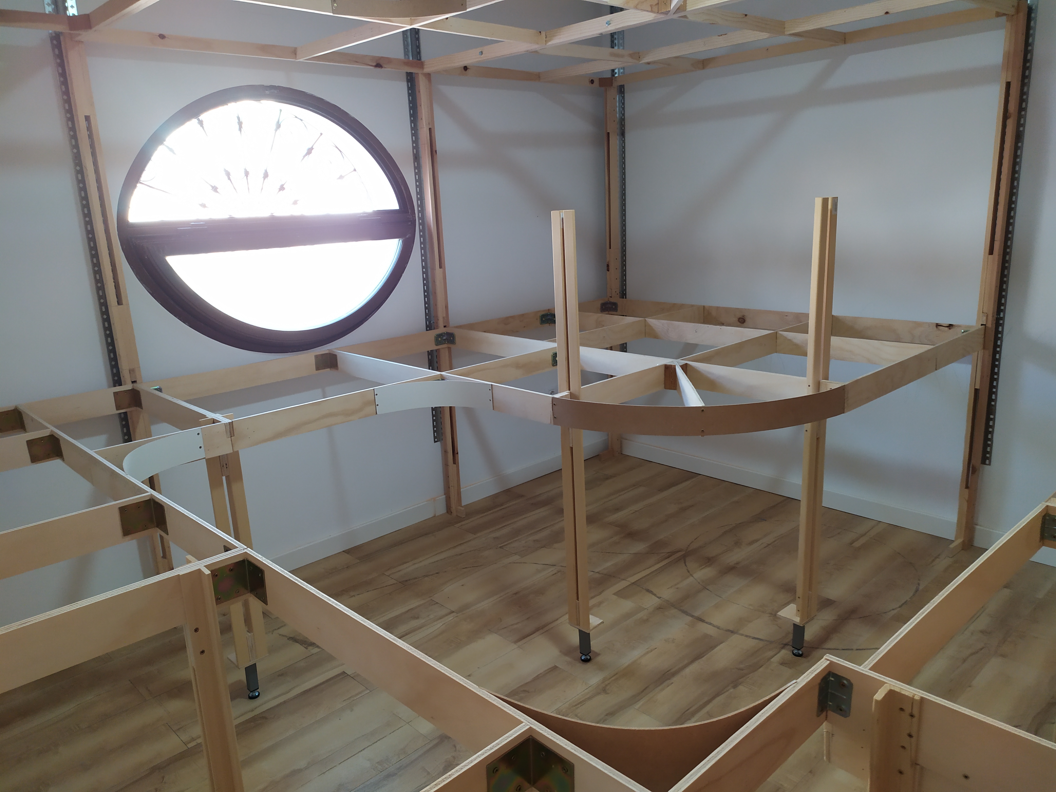

Buenas tardes a todos.
Terminado el bastidor del nivel 1
Comienzo mañana a construir el bastidor del nivel dos. Lo empezaré por Linares-Zarzuela. En este paso se irá montando al mismo tiempo el tablero del decorado de fondo.

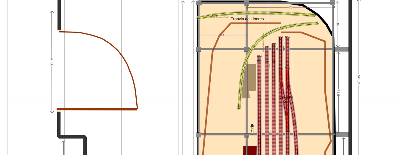

Os muestro la foto del plano donde se puede ver los cambios de escape de las dos vías principales de Linares Zarzuela ( via 1 y via 2).
Al comenzar hoy la construcción del bastidor que soporta esta estación me he dado cuenta que el cambio de escape de la via dos caía justo encima de una de las maderas de contrachapado del bastidor por lo que he tenido que desplazar todo hacia los topes.
Me ha quedado de espacio de via entre los cambios y los topes 27cm. Es un poco justo pero salva las 030 de Mabar con tender. En el futuro querré tener una 130 y 140 que creo que todavía no se han construido salvo artesanalmente.
Creéis que podrían no poder escapar que es para lo que estaban estos cambios?.
He pensado en meter cambios mas cortos pero me afea la playa de vías ya que godos los demas son de este tipo.
No puedo comer mas al decorado de fondo por que también afearia la zona de la calle que hay detras.
Que pensáis?
Que pensáis?

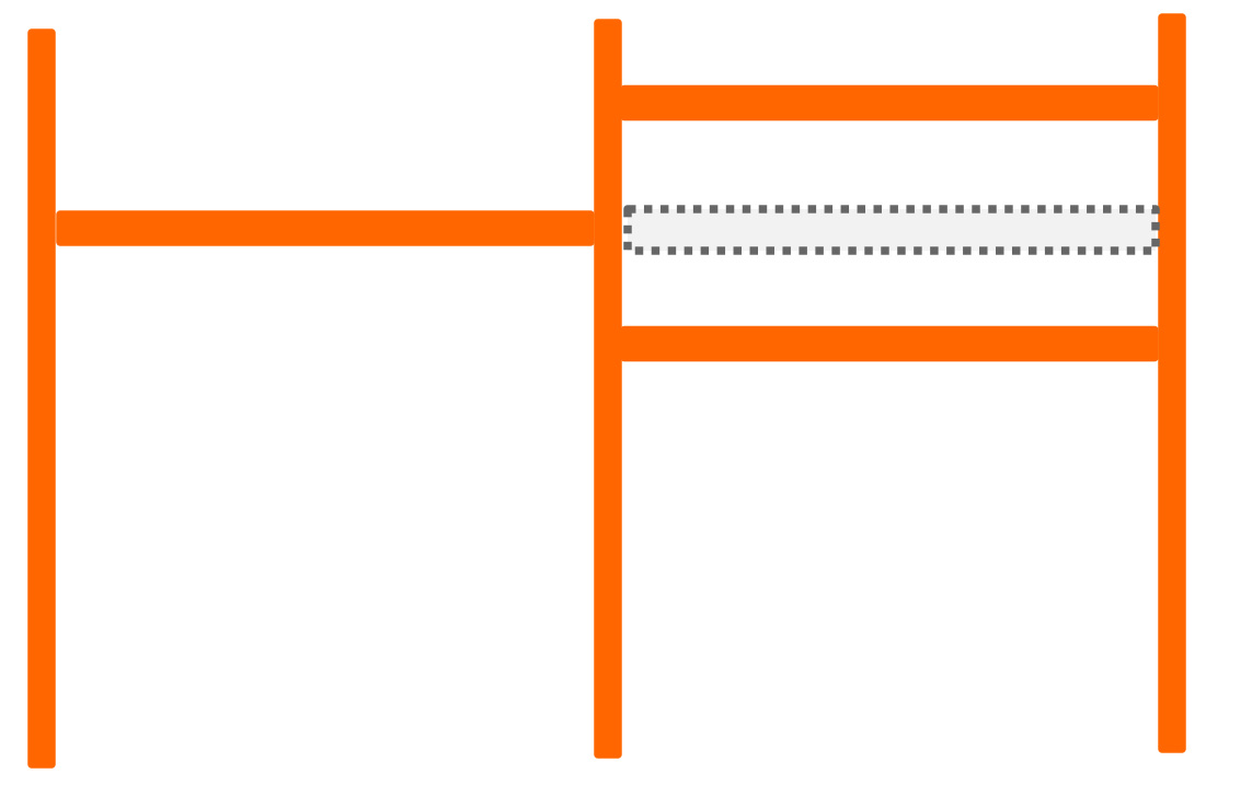

¿Y modificar el bastidor? Los travesaños puedes modificarlos como quieras. Eso que has montado resistirá terremotos.
Aún más fácil. ¿Por que no rebajas el travesaño con una corona justo en el borde superior para que te quepa el motor o la transmisión si el motor no lo instalas justo debajo?
La parte inferior del travesaño trabaja a tracción (las fibras de la madera se estiran) y las de arriba a compresión (las fibras se comprimen). Como seguramente adivinarás la madera traba mucho mejor a traccion que a compresión. Así que si reduces ahí la sección no supone un problema grave estructuralmente hablando porque el canto (sección vertical) que veo es generoso y seguramente te sobra la mitad.
Vamos que si le recortas una media luna por arriba para que te pase el motor y los cables subestructura no se va a enterar.
Por cierto, no se si podra visitarse pero seguro que será digna de ello.
Ánimo y adelante!!

El problema es que para el nivel superior el ancho de cada lama de comtrachapado lo he reducido a 6cm para aligerar peso (la que veis en el nivel 1 tiene 8cm), quitar madera sería realmente peligroso. Tampoco puedo desplazar ese bastidor ya que engarza en uno vertical que pega la pared y que es el que da la fuerza.
Turin tu ves 27 cm demasiado pequeño para escapar?
Por otro lado pienso que como lleva un desenganchador en esas vías a parte de esos cambios podría siempre retirar las composiciones por cola con un pequeño tractor en caso de que haya maquinas que no cojan en esos 27 cm con su tender.
En fin!
Por cierto Turin, cuando esté terminada claro que seréis bienvenidos, tanto a jugar como a tomar algo.
Siempre gracias por tus consejos.

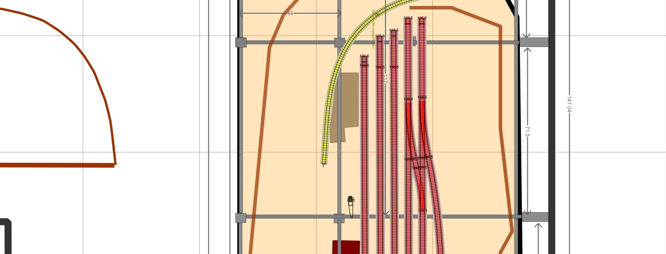

Al final he decidido ir al plano y ver como se quedaba con un desvío corto.
No lo veo tan mal y ahora tengo 34cm, suficiente para escapara hasta una Mikado de Electrotren.
Muchas gracias de nuevo por haberme hecho pensar.

Mensajes: 4609
Los desvíos largos son preciosos pero ocupan mucho claro. Yo insisto. Una muesca o dos en tu travesaño para que quepa el motor justo debajo aunque dejes el travesaño en 3cm de altura en ese punto no lo vas a notar.
Y si encima va un tablero de contrachapado menos. Te podrías sentar encima con tranquilidad. Dale la vuelta a alguna sillas de madera y verás.
Todo el esfuerzo de las fibras superiores lo absorbera el tablero superior...se de lo que hablo. Podrias llenar de agujeros el travesaño o de medias lunas. La pérdida de resistencia es inapreciable en este caso.
Si no me crees haz una prueba que seguro que tienes retales de madera por ahí. Fíjate en cómo están construidos muchos puentes modernos. Es una cuestión cientifico-ingenieril, no es una opinión. Física y ahorro de materiales, el día a día de los ingenieros de estructuras.

Si, si te creo Turin. Se que aguantaría perfectamente pero creo que la manipulación en caso de avería con un largero debajo aunque estuviera rebajado puede traer complicaciones.
De todas formas como ese rebaje se puede hacer mas adelante y una vez montado el bastidor, cuando presente las vías veré lo que hago.
Recuerdas el consejo que me diste del entreeje de la vía, que al principio no lo tome y luego acabe haciendo lo que me decías? Me da que esto va a serlo mismo jejej.
