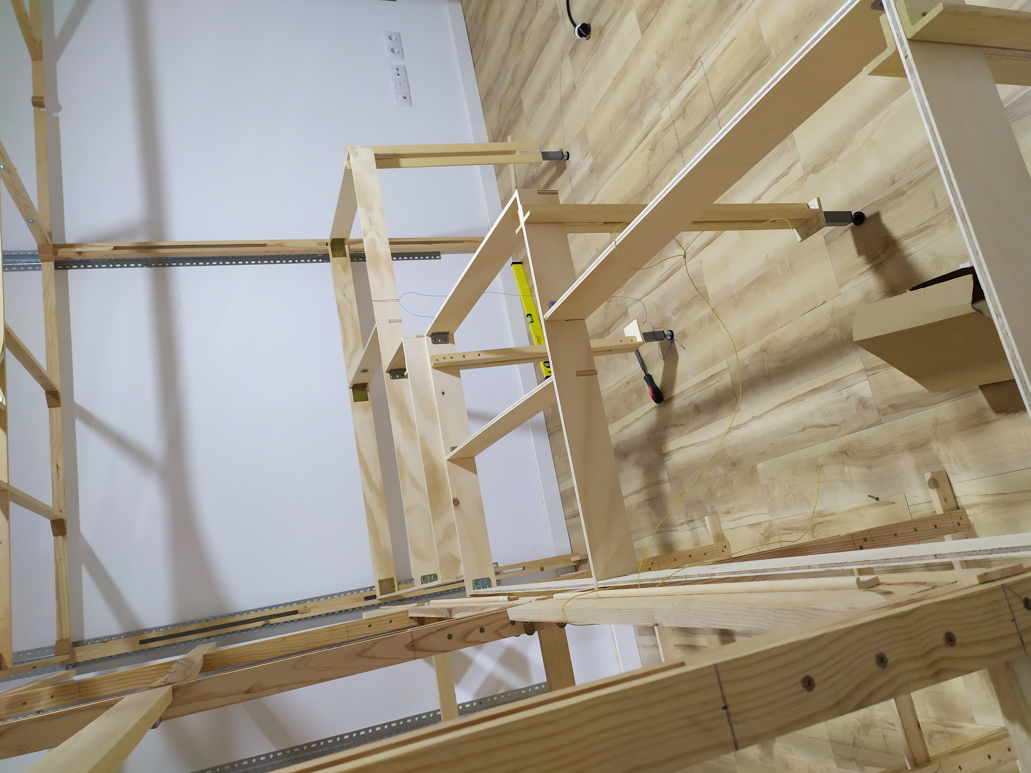

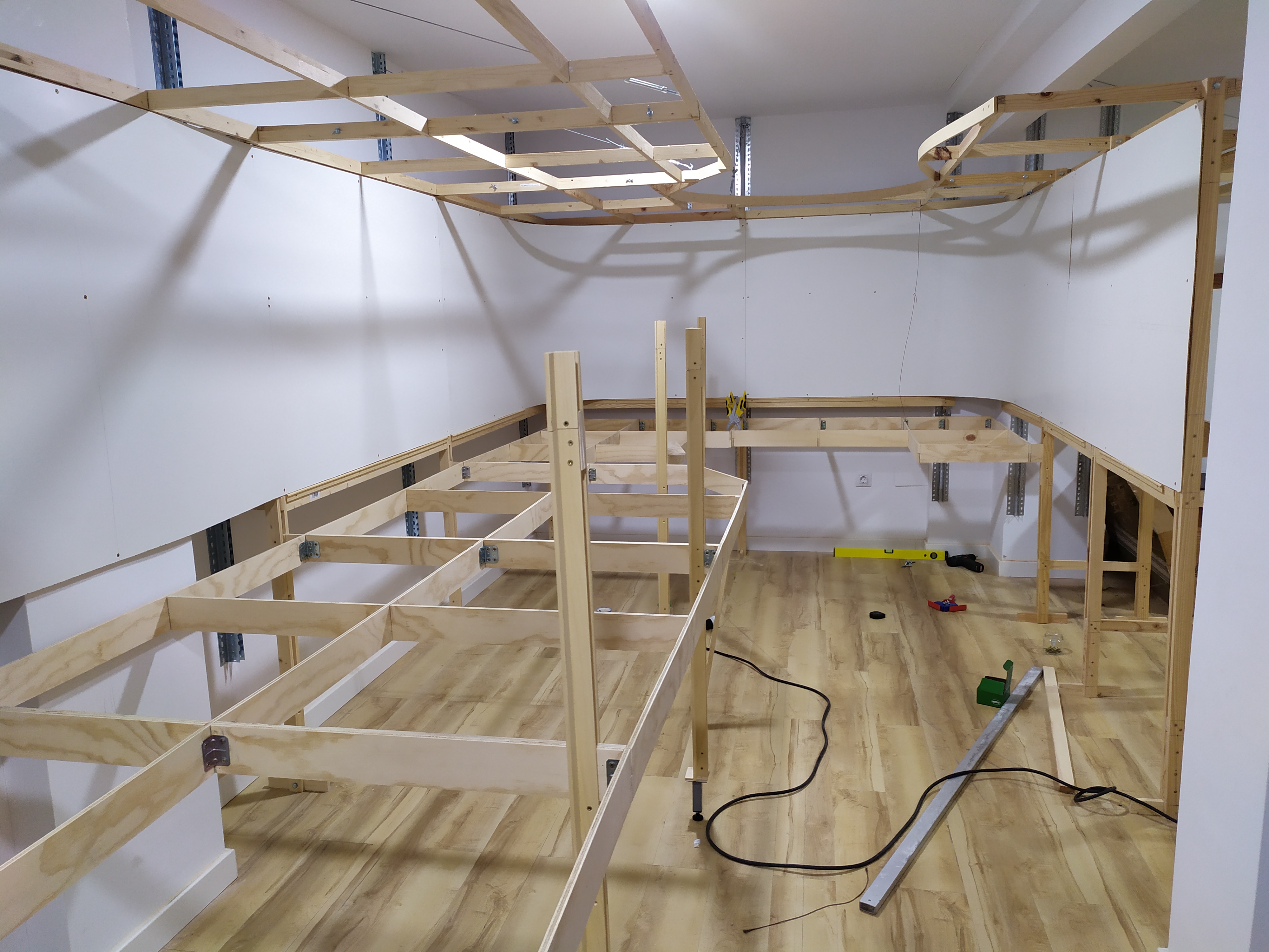

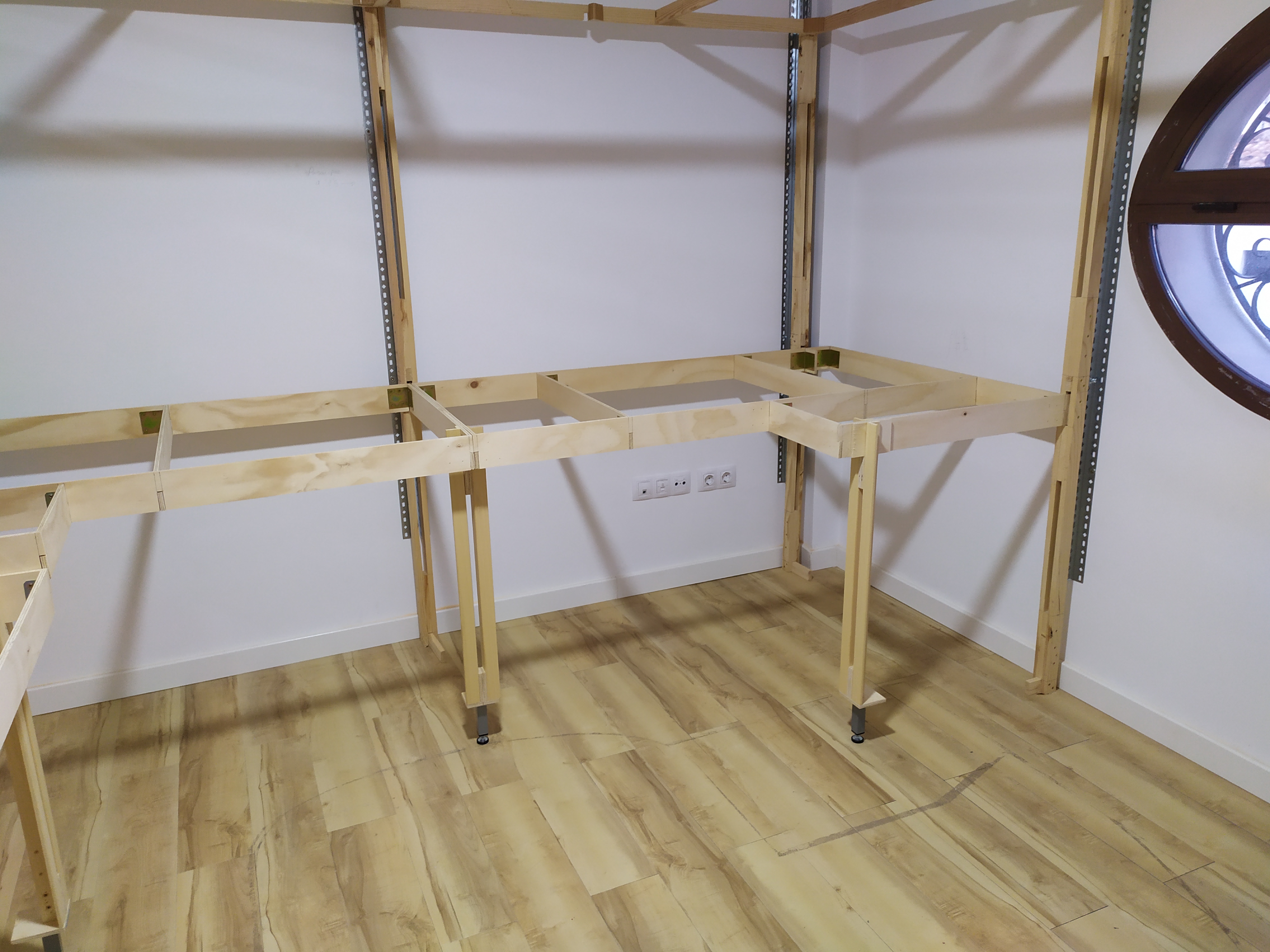

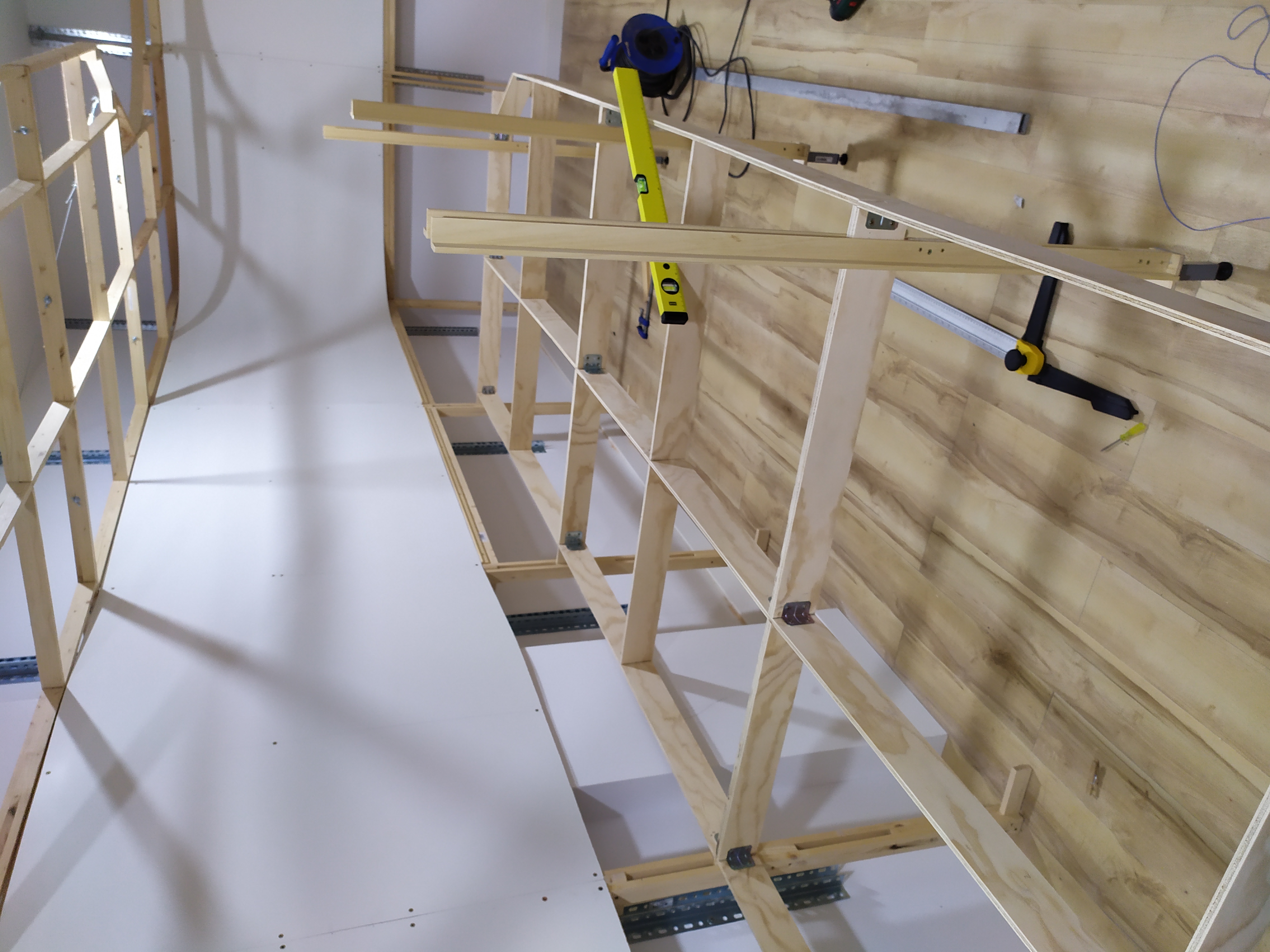

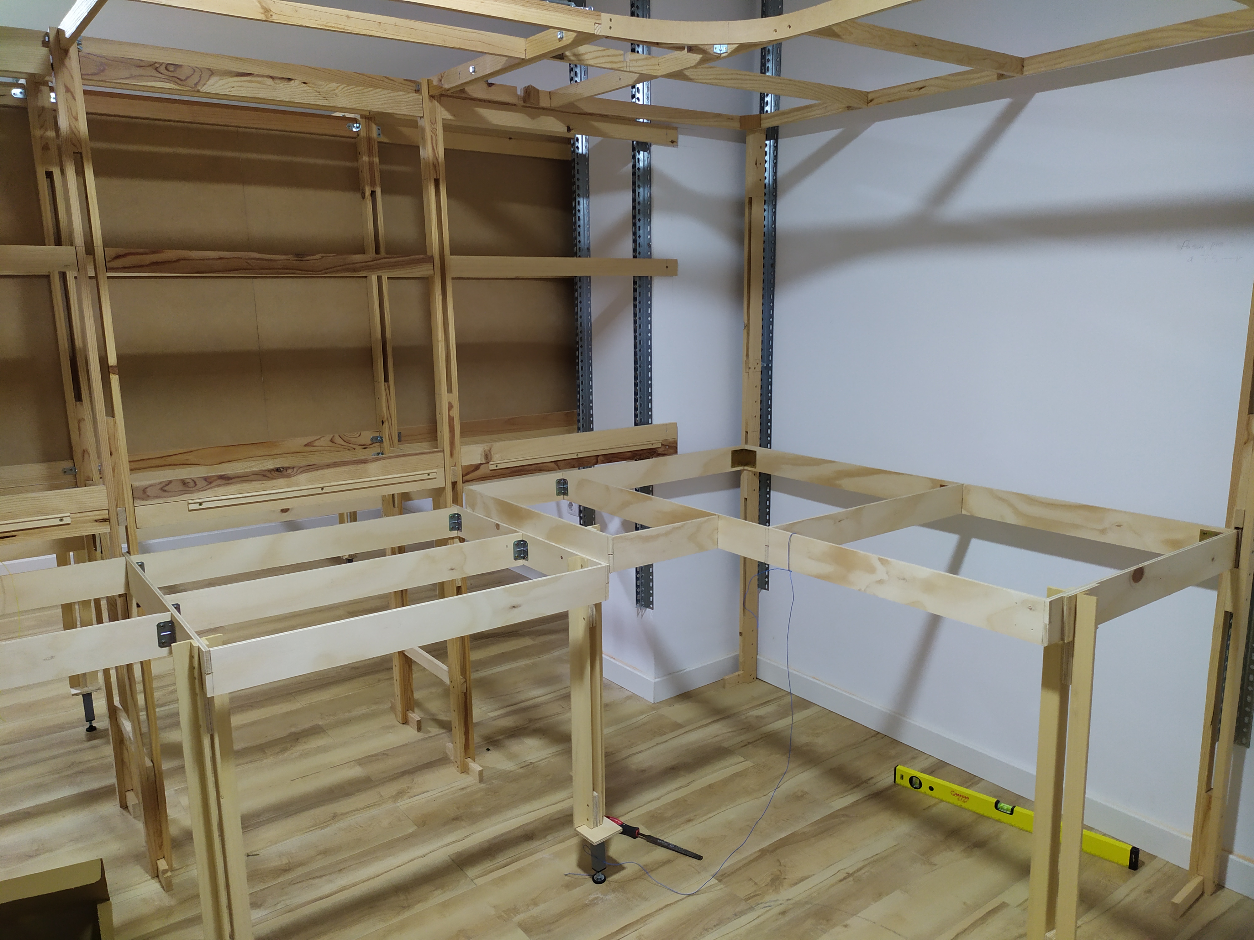

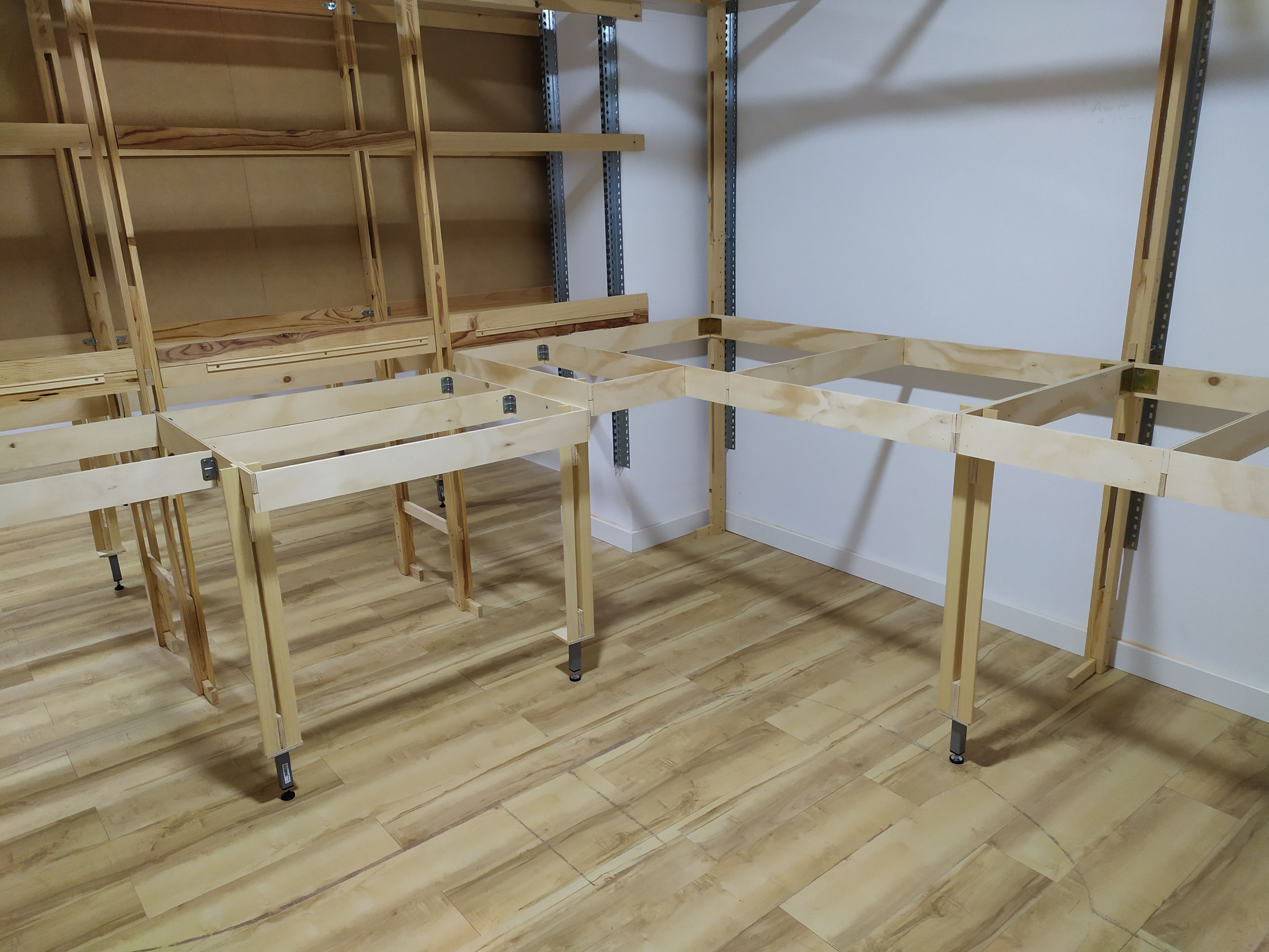

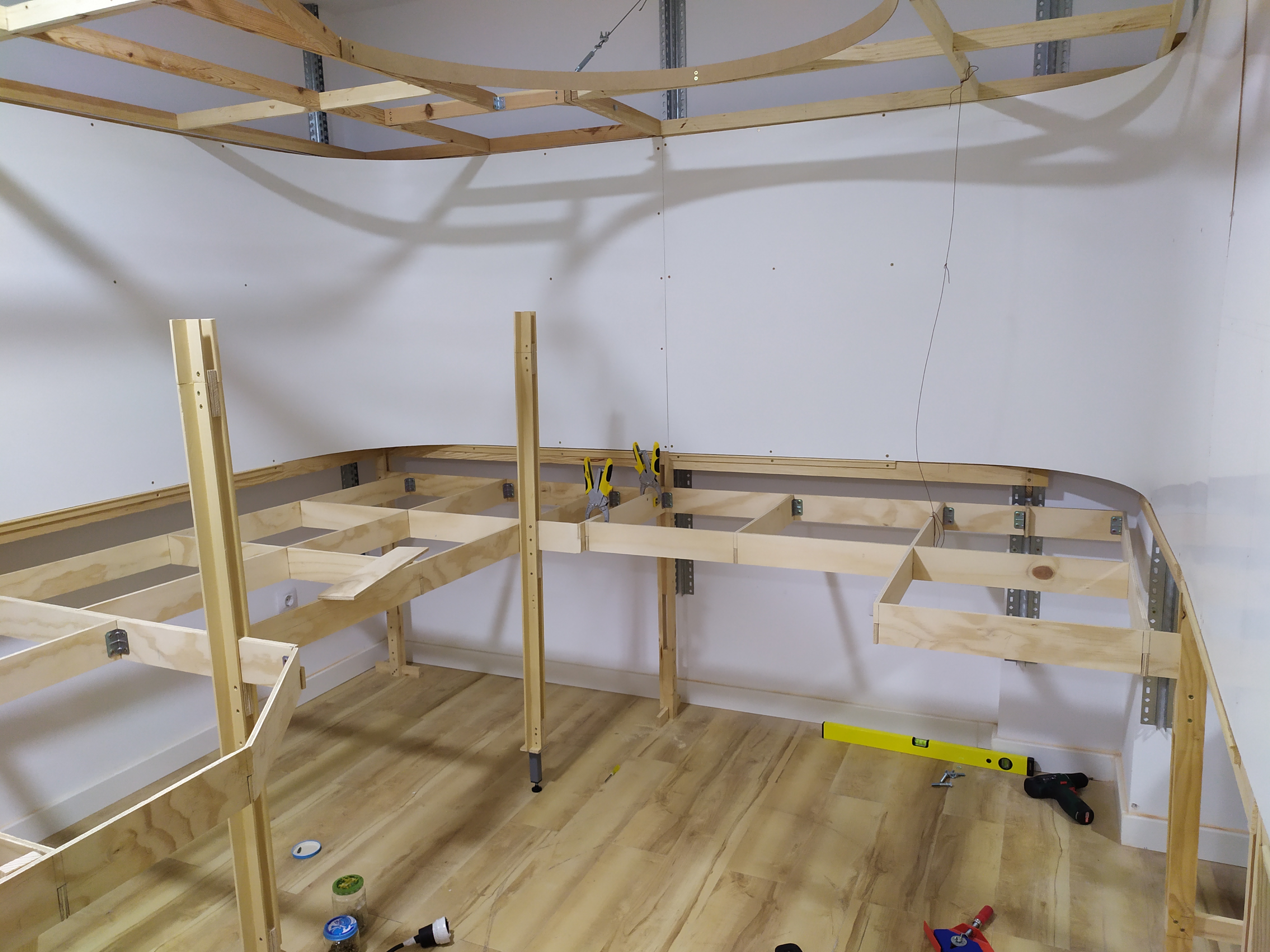

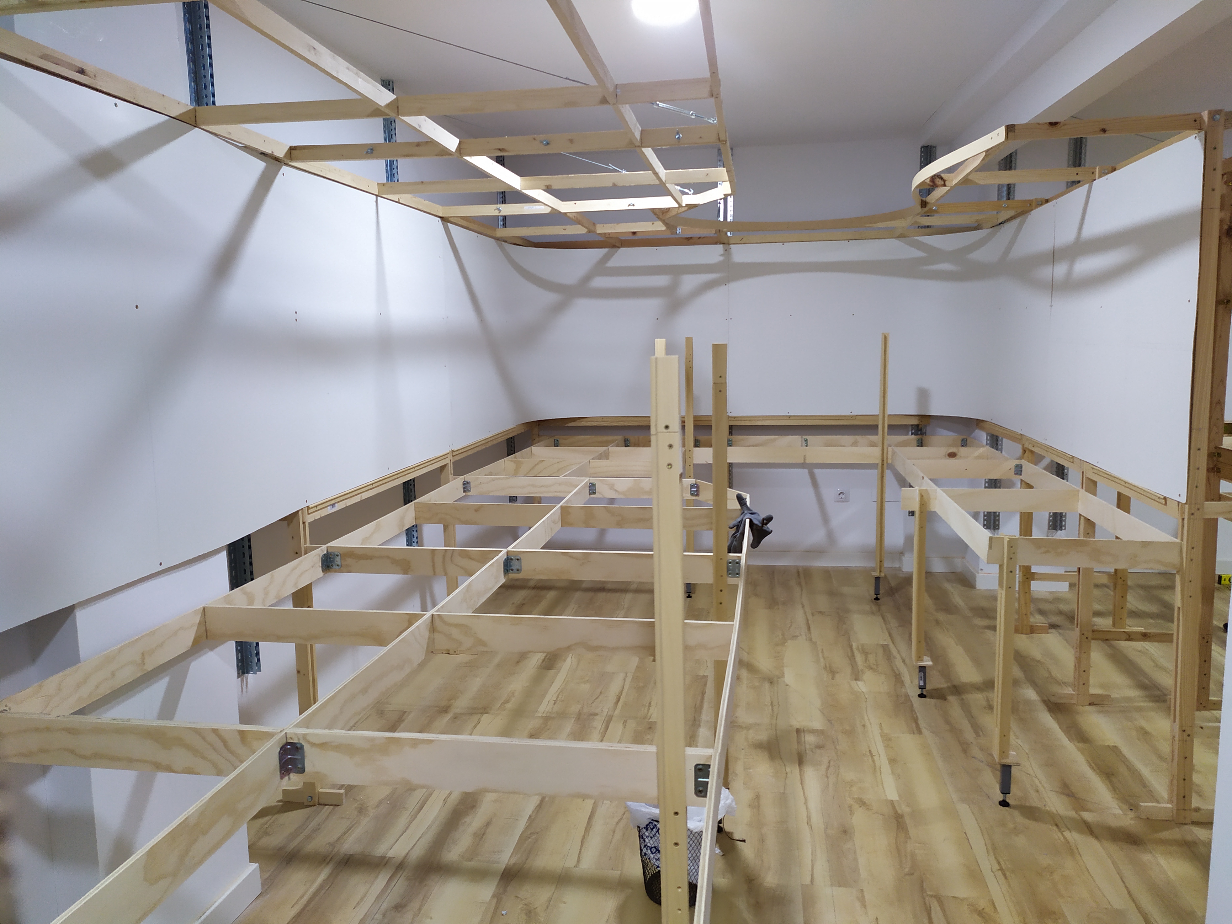

Hola chicos de nuevo.
Os dejo algunas fotos de los avances.
Construcción de bastidores del primer nivel.
Mensajes: 1598
Registrado: 19 Jun 2014 15:21
Menuda estructura llevas ya construída, Juan.

Mensajes: 308
Registrado: 07 Ene 2016 18:57
Muy buena pinta si señor!. Se ve todo muy limpio y resistente. La parte inferior de las patas son ajustables? es decir, van a rosca para poder ajustar lo máximo posible el nivel?. Saludos.
Mensajes: 736
Registrado: 25 Sep 2016 15:17
Si, son patas con rosca para ajustar al máximo el nivel. A pesar de hacer cortes limpios con una ingletadora siempre hay pequeñas desviaciones que las puedes corregir con estas patas.
La estructura es muy resistente, a pesar de haber grandes vanos. No obstante cuando llegue la hora de colocar la base de la vía iré colocando pequeños refuerzos entre la estructura principal para evitar el hundimiento de la misma. Con esto consigo que sea lo mas liviano posible sin crear grandes estructuras soporta elefeantes.

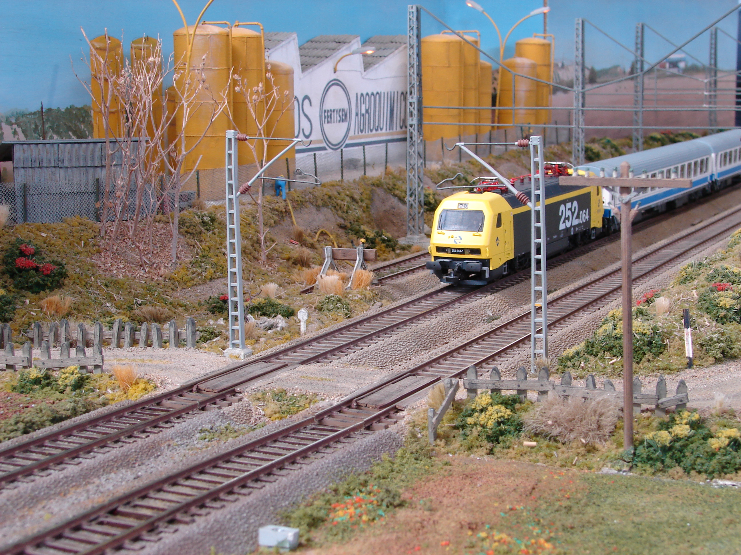

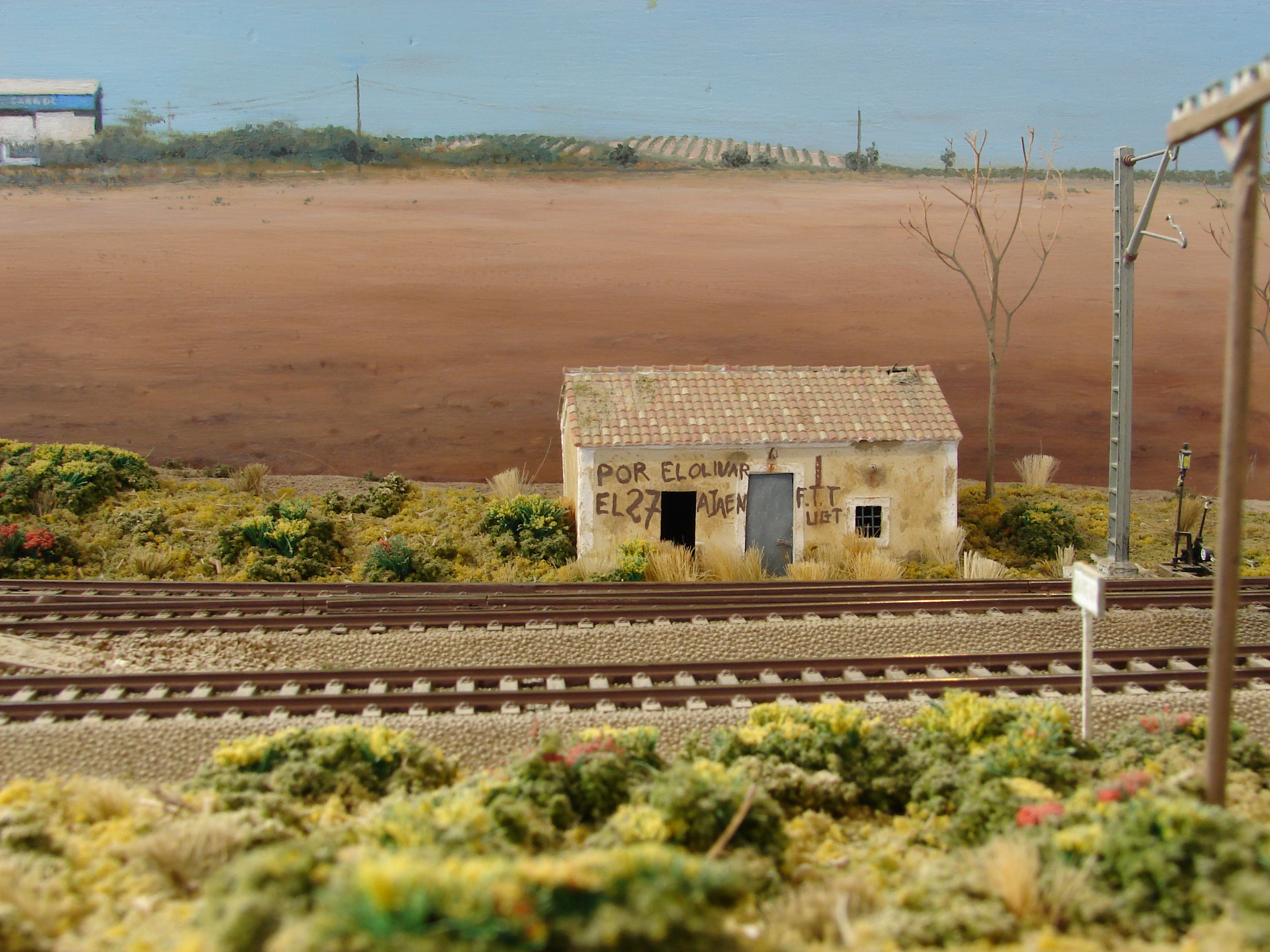

Hola Juan .Antes de nada espero que estáis bien tu familia y tu .Hace mucho que no entro en el foro y no había visto este hilo. Ojiplatico me he quedado ,vaya currada chaval!!.No me cabe la menor duda que va a ser algo espectacular ,mas cuando conozco bien tu trabajo ,el apartadero de Grañena,del que todavía tengo las fotos ,siempre lo poníamos al lado de Cerros Verdes en los encuentros .Me gusta mucho el proyecto Juan y seguiré los avances.Un abrazo.
Que alegría cerrosverdes.
Gracias por los alagos. Me gustaban mucho esos encuentros y recuerdo muy bien lo genial que casaban nuestros módulos, como si lo hubiéramos hecho juntos.
Desde luego con las fotos que has adjuntado es para quedarse Ojiplatico total... :)
Felicidades por el trabajo juanitogomezco
Gracias Conguijose.
Aunque la vía que utilizábamos con balasto no me gustaba nada. Prefiero el Balasto puesto por nosotros y patinado.

Estoy pensando en dejar vista la zona que hay debajo de la maqueta. Eso sí, pintando las patas y el pequeño embellecedor que protegería el perfil frontal.
Sería super accesible para las reparaciones. Y no me tendría que preocupar en crear una tela o algo similar.
Claro que almacenamiento cero. Aunque gracias a que tengo una casa antigua grande con buardilla (antigua fábrica de gaseosas) eso no es un problema.

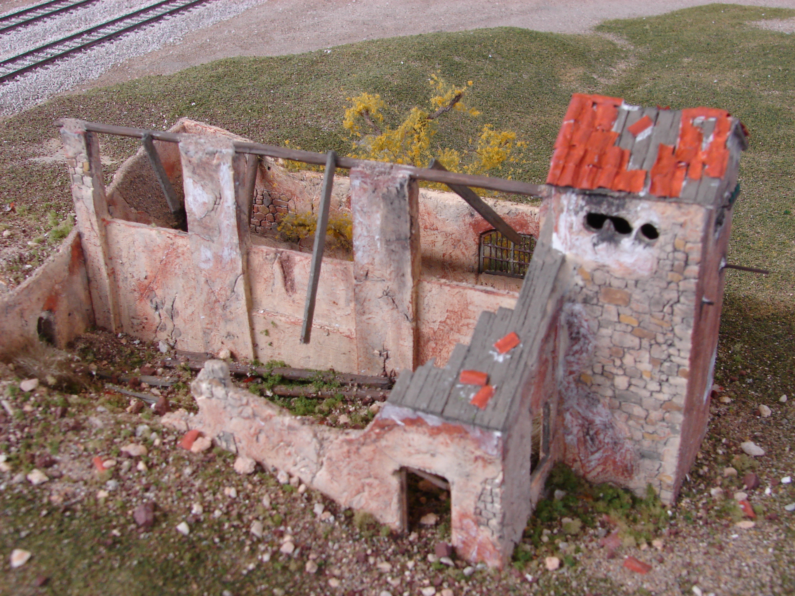

Me gustan mucho estos edificios, especialmente el más ruinoso. Como dices, lo único que desentona es lo plasticoso del balasto, pero como dices, aplicándolo y patinándolo seguro que va a quedar muchísimo mejor. Ánimo, que el proyecto pinta muy bien.
