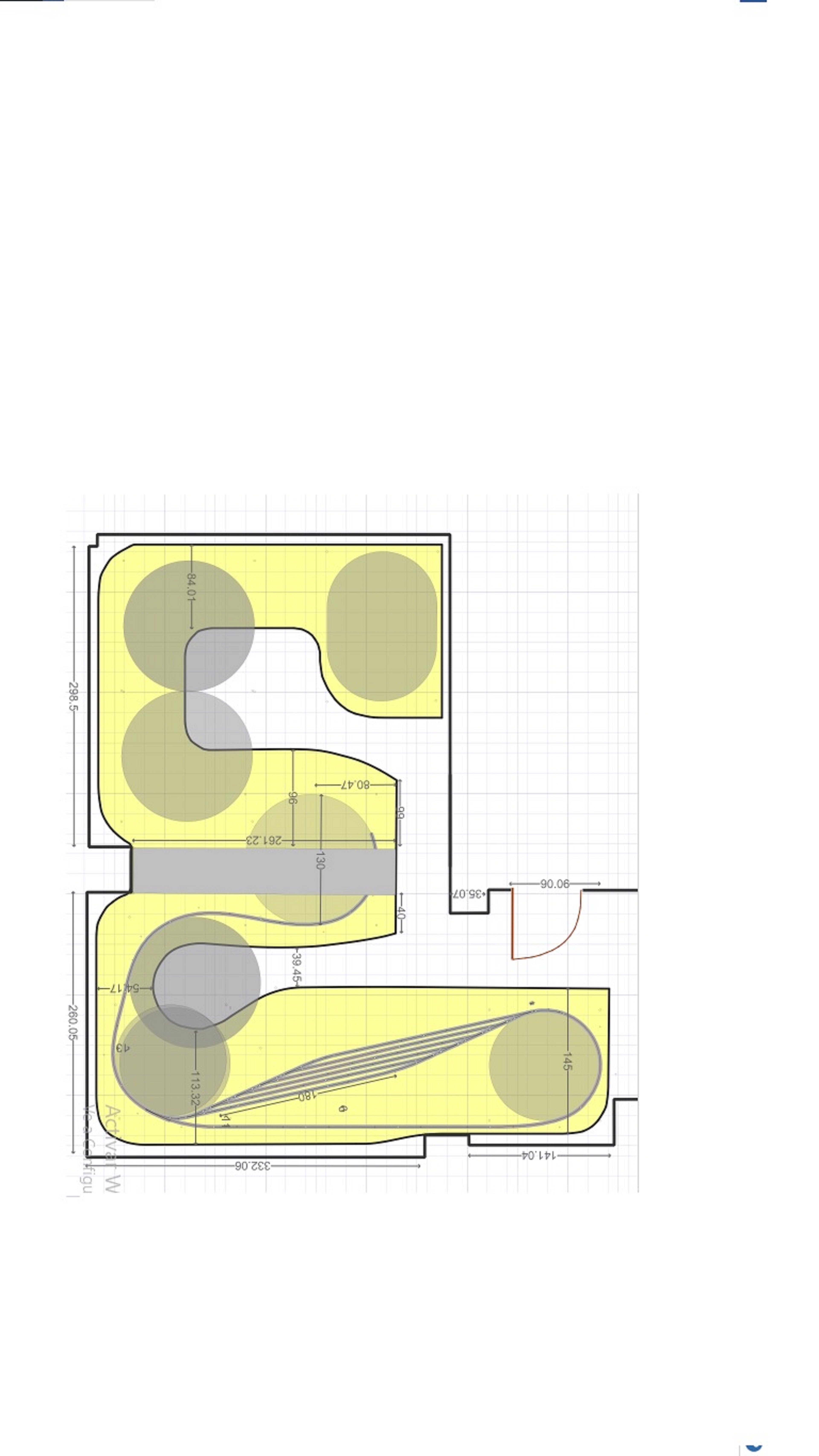

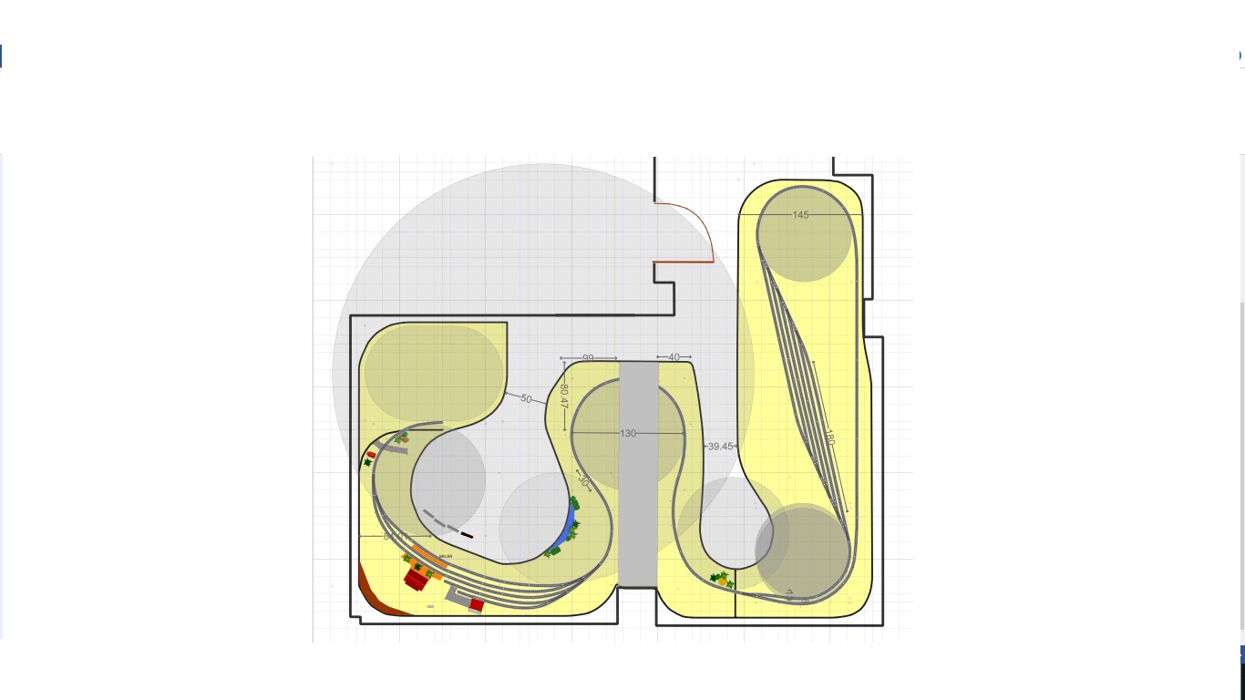

¿QUE OPINÁIS DE LA ESTACIÓN OCULTA Y ENTRADA A LA MISMA?
UNA DE LAS COSAS QUE ESTOY INTENTADO CONSEGUIR CON ESTA DISPOSICIÓN ES DAR MAS AMPLITUD A ESE PASILLO CENTRAL DE 39CM.
ANTES DE ELIMINAR LA SUPERFICIE SOBRANTE QUIERO VER LA SUPERFICIE QUE ME DEJA LA ESTACIÓN DE LINARES ZARZUELA QUE SE ENCUENTRA EN EL SEGUNDO NIVEL JUSTO ENCIMA DE ESTA YA QUE DE AQUÍ NACERÁN LOS PILARES QUE SUJETARAN LA SUPERFICIE DE DICHA ESTACIÓN.

Para la estación oculta puedes usar desvíos más cerrados mientras tengan un radio admisible para tu material.
Con ello ganarás longitud en las vías para tus composiciones.
En cuanto a los pasillos yo también defiendo un mínimo de 60 mm. No es casual que casi todos los registros de mantenimiento o distancias mínimas de instalación suelan marcar esta medida como acceso mínimo humano.

Hola Turín al reorganizar el proyecto y realizando el plano de la nueva estación oculta me acordé de ti y tus comentarios en páginas anteriores. Me pareció un buen consejo y lo he llevado a cabo.
Por otro lado que cambios me aconsejas? Estoy utilizando los SLE91-92 y los SLE87-88 en los curvos.

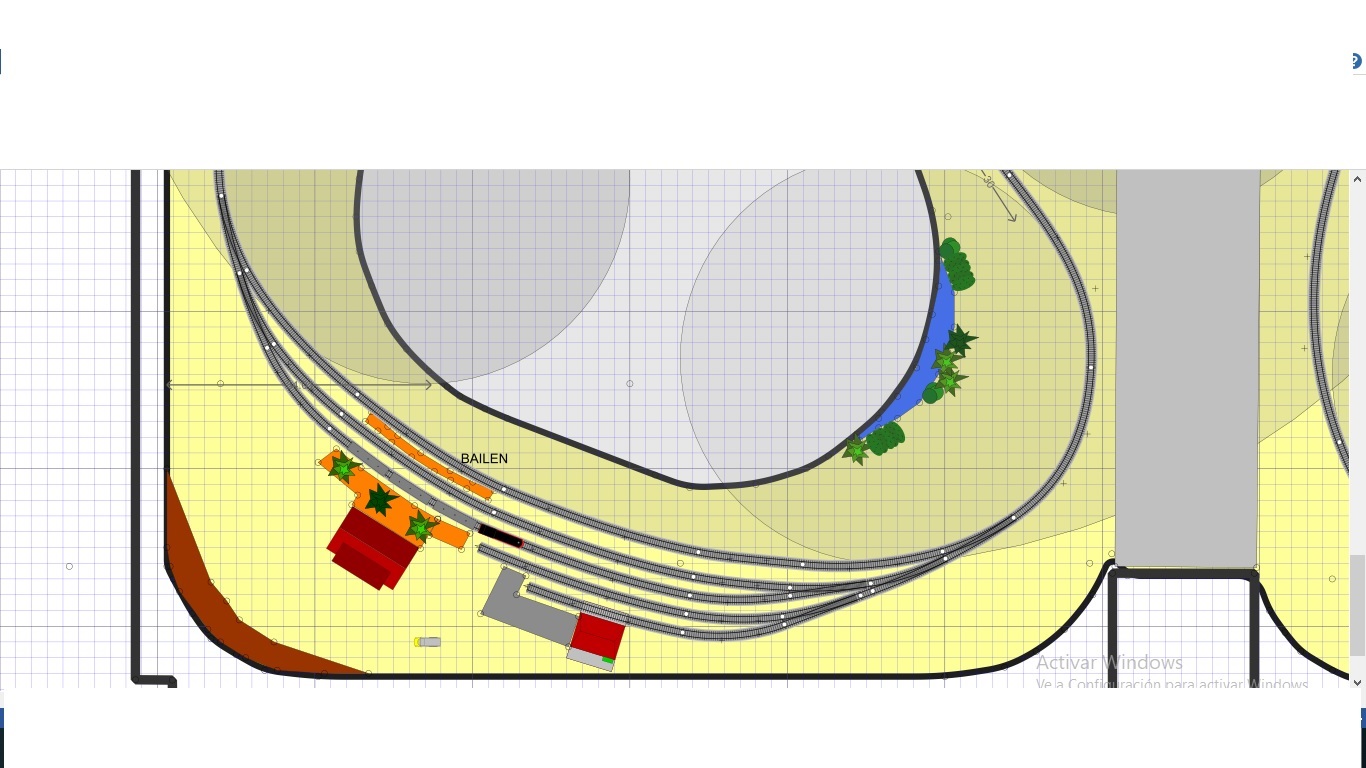

Ahora estoy intentando darle cabida a la estación de Bailén de 3a categoría. A veces veo que tengo espacio pero se me queda chico enseguida para una estación de linea secundaria. Qué locura lo de la comprensión selectiva. Y la geometría.

Aquí os dejo más avances en el nivel 1 que ya practicamente lo doy por acabado si no me rodeáis la tortilla :lol: :lol:

Os lo vuelvo a poner ya que al colgarlo ayer me dí cuenta de que había formado una curva de radio 55cm a la salida de Bailen dirección la espiral de subida.
He rehecho el plano dandole un radio de 65cm que es lo que me he marcado como mínimo excepto en zonas no vistas que es de 55cm.

De todas formas creo que hay algo que sigue sin gustarme en esta playa de vías. A la derecha no consigo ver suavidad de entrada. Lo intentaré de nuevo cambiando los cambios largos rectos por curvos.
Mensajes: 4609
También puedes comenzar antes la estación y retrasar los desvíos usando los curvos. Me parece buena idea.
Una vez más sigo tus consejos y utilizo los desvíos curvos y retraso un poquito la entrada a la estación. Creo que ahora me ha quedado mejor y ya si doy por terminado el desarrollo de vías del primer nivel a no ser que alguien aparezca con una brillante idea y tenga que volver a reorganizarlo todo.

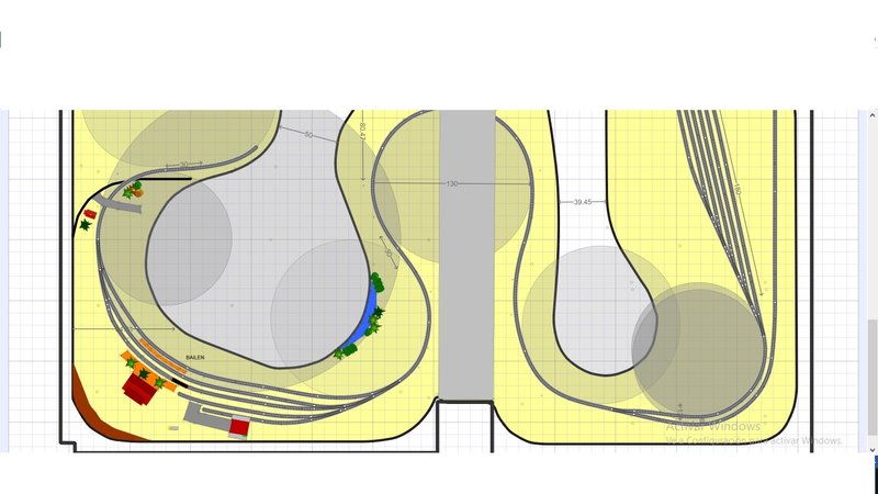

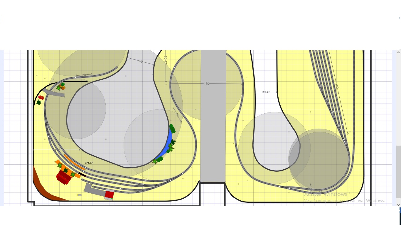

Mensajes: 736
Registrado: 25 Sep 2016 15:17

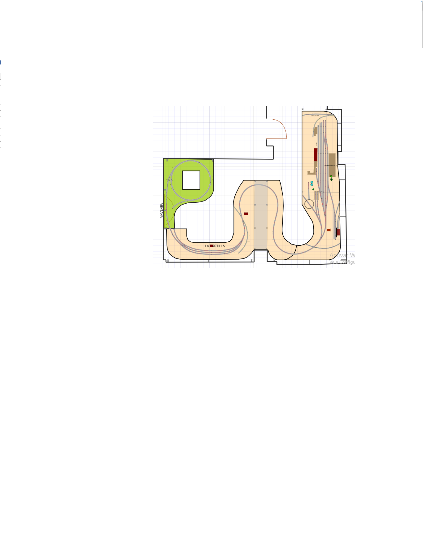

Aquí os dejo el plano del primer nivel con todo el desarrollo de vías y preparándome con ayuda de Modelico la subida al segundo nivel.
Como siempre, si veis algo que se puede mejorar estoy abierto a analizarlo y hacer el cambio.
Por cierto la longitud de vías de Bailen tiene una media de 240cm salvo las del almacén que tienen 123,17cm y 108cm respectivamente.
La base o superficie queda todavía por ajustar hasta realizar el plano del nivel 2.
Un saludo a todos como siempre.

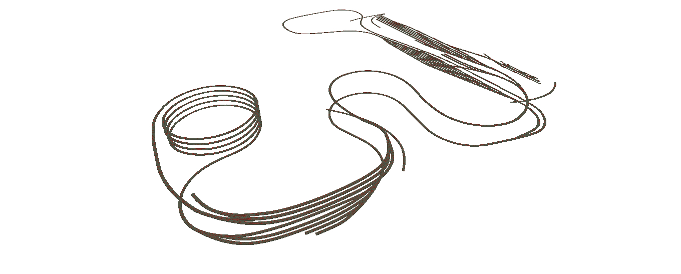

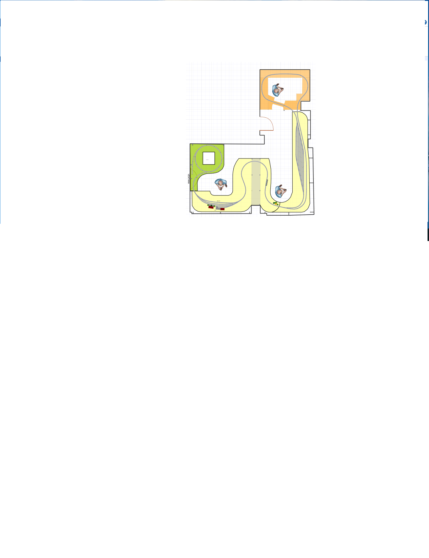

Hola a todos de nuevo.
Después de algún tiempo creo tener terminado el desarrollo definitivo de las vías de la maqueta no sin la ayuda de Alberto (Modélico).
Como podéis ver los cambios mas apreciables son la mejora de espacios de paso para las personas que van a controlarla, utilización de la zona de almacenamiento de libros, taller, lavabo... para el bucle de retorno de la estación oculta (Esto me permitía reducir la superficie de ambos niveles en esta zona) y el desarrollo de la hélice (redondo en vez de ovalo).
Sigo pidiendo disculpas por la calidad de las fotos de los planos pero todavía no se realmente como hacerlo mejor para mostrarlo que no sea a base de pantallazos.
Un saludo amigos.
Mensajes: 3327
La vía que salía de un puente giratorio rara vez solía desembocar en la vía general, más que nada, para evitar que una máquina descontrolada irrumpiera en la reserva y/o depósito causando un estropicio considerable y acabando, seguramente, fuera de la vía. Para ello, o bien el puente daba a una vía secundaria, o también se disponía en dirección contraria a la general, para que el material motor tuvera que invertir la marcha al menos una vez y evitar accidentes no deseados.
Como en tu caso es imposible mover todo el depósito, simplemente la aguja curva de entrada la cambiaría de mano para crear un culatón de reversa paralelo a la vía general y, mediante otra aguja curva, enlazarla con el depósito. Más o menos, así:
Evidentemente, el culatón iría paralelo a la vía general.Y la aguja que da a este culatón podría ir a continuación de la primera aguja de la estación, delante de la caseta de enclavamientos/guardaagujas.

Me parece muy correcto el comentario que hace mi apreciado Carrington. Esta muy basado en una implantación prototípica. Pero creo que Juan ha seguido un plano escrupuloso del plano de vías originales de esta estación. Ya nos lo aclarará
