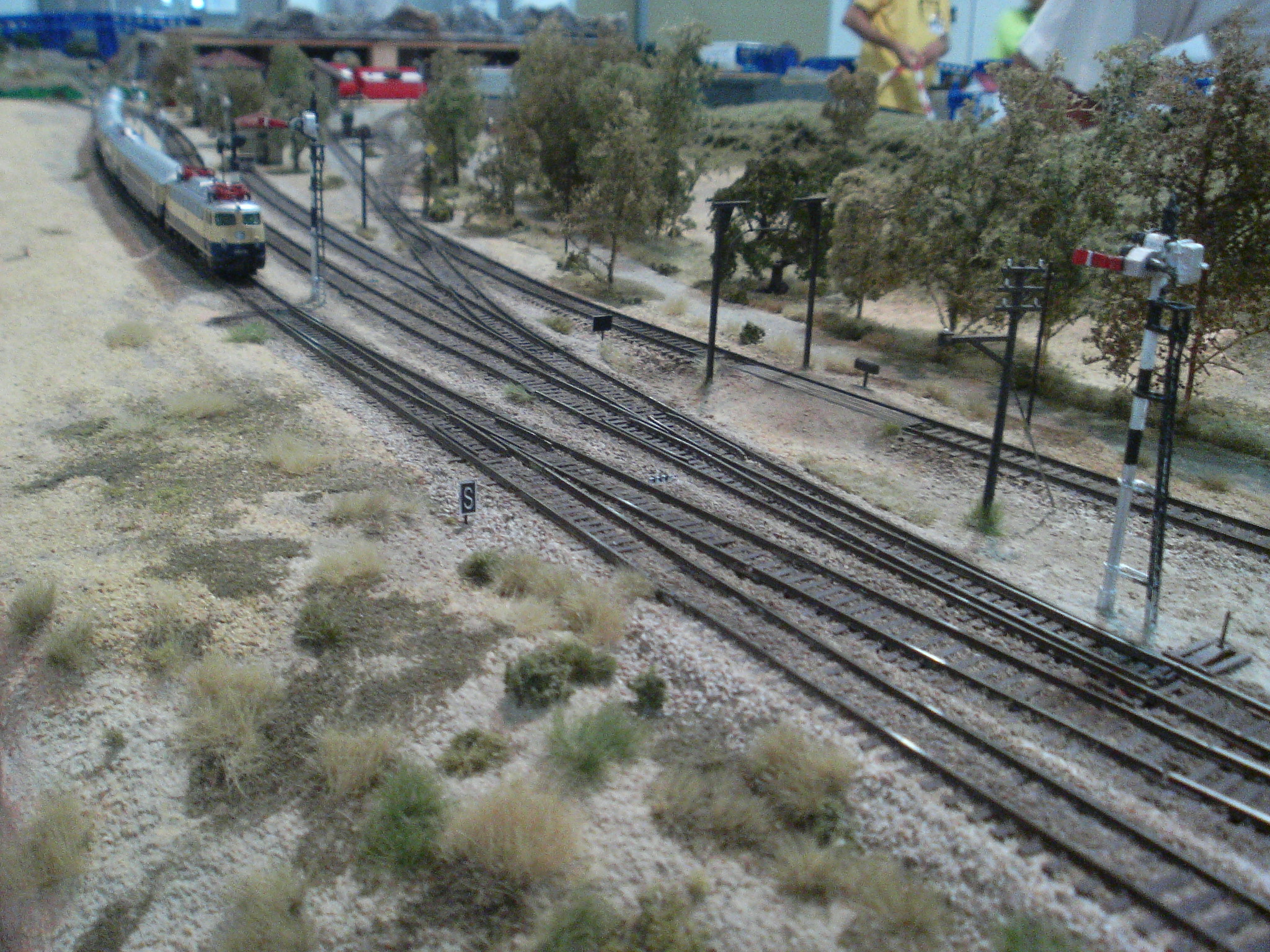

Esto es la vista del fantástico módulo en escala N de Segunda Aguada. La foto es mía, pero el módulo se deja ver alguna vez en ferias y encuentros modulares. Repito es escala N. Posee radios bastante reales y todo el paisaje y la decoración ofrece gran realismo. En N se puede hacer todo igual de bien que en H0, y además tienes más espacio. Una maqueta representando una estación así, más un circuito de retorno (incluso con estación oculta para no repetir composiciones) te cabe perfectamente en el espacio que dispones. En cambio en H0, te resultará imposible.

Madre mia, buenisimo escenario, muy logrado... todo, la verdad que el poco angulo de los desvios da un realismo acojonante.
Seguramente pensando con la cabeza, lo logico sería no cambiar de escala, debido al gran número de material motor y remolcado y todas las vias que tengo Peco code 55, pero es por la sensación de facilidad que da la escala HO, para representar las cosas, es decir, parece que el que parezca algo real en HO, es bastante más sencillo que en N, si que es verdad que últimamente hay muchisimos edificios, puentes etc mucho más reales que hace unos años, asi como locomotoras, por ejemplo las 319, 251 etc, hace años esa calidad y realismo en N era impensable.

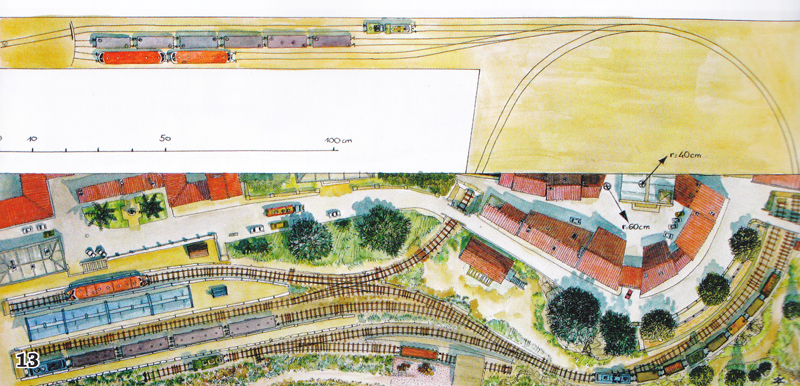

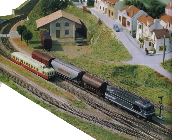

Pequeña, pero bien decorada, una maqueta puede estar muy bien hecha, como lo demuestra esta foto. La revista está llena de fotos y planos muy útiles.
También Yann Baude, en otro volumen de la misma revista, construye una estación en una maqueta compacta más tradicional. Sus medidas son de 190 x 110 mm.
En cualquier caso, en unos módulos contra la pared, se pueden hacer cosas de un gran nivel modelístico, a pesar de la sencillez del plano de vías. Aquí tienes un ejemplo de 240 x 60 mm., del mismo Yann Baude, que dedica a su construcción otro volumen entero de la serie:
