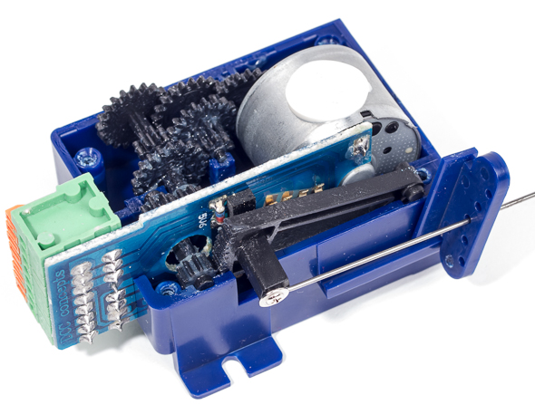

Se quita el resorte porque todos estos motores de acción lenta al igual que los motores, Bemo, Conrad, Hoffman, Tortoise, etc., tienen interiormente su desmultiplicadora con engranajes y su mecanismo de movimiento que queda trabado cuando el motor hace su final de recorrido, con lo que el propio motor hace el mismo trabajo de resorte al mantener el espadín pegado y forzado contra el rail contiguo, por lo que no tiene sentido ni ninguna utilidad el tener funcionando dos resortes activos, el del propio desvío mas el del motor.

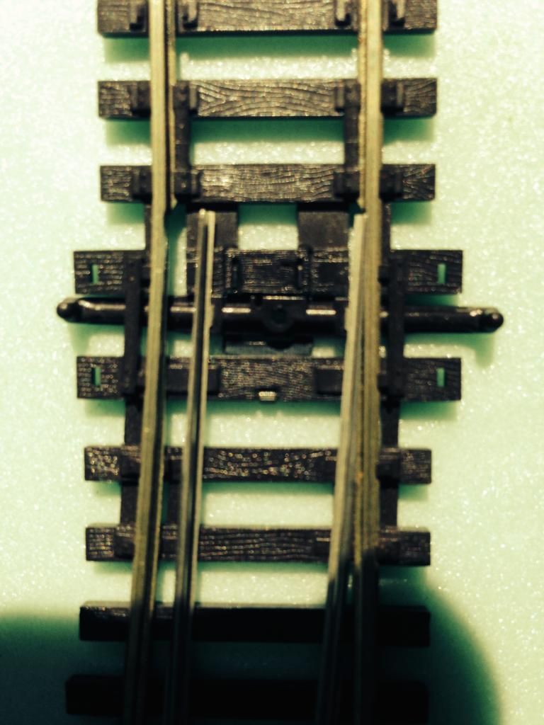

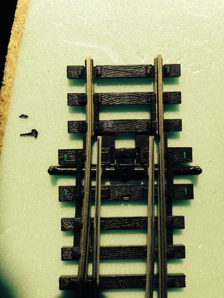

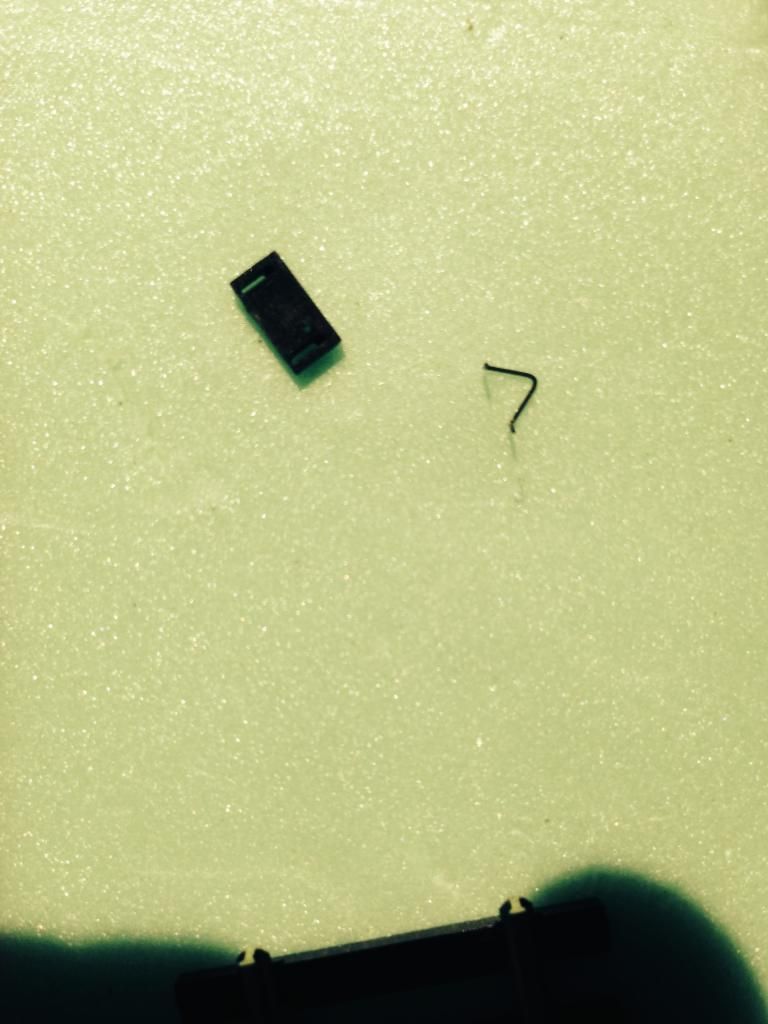

Aqui pongo las fotos del proceso para quitar el muelle.
Desvio con la tapa
Desvio sin la tapa
Muelle y tapa
