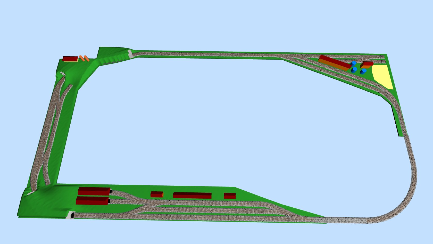

Hola gente ya he pasado el circuito a Scarm y tiene mejor pinta esa zona C la verdad. Y el alargamiento de D me parece espectacular y todo ello ocupando menos espacio de la habitación creo yo.
Lo de la vía de apartadero de C está muy chulo, pero nose una vez que haya entrado el tren hasta la estación deberá salir marcha atrás, ¿no?
Os adjunto como queda el circuito.
Y gracias como siempre ;)

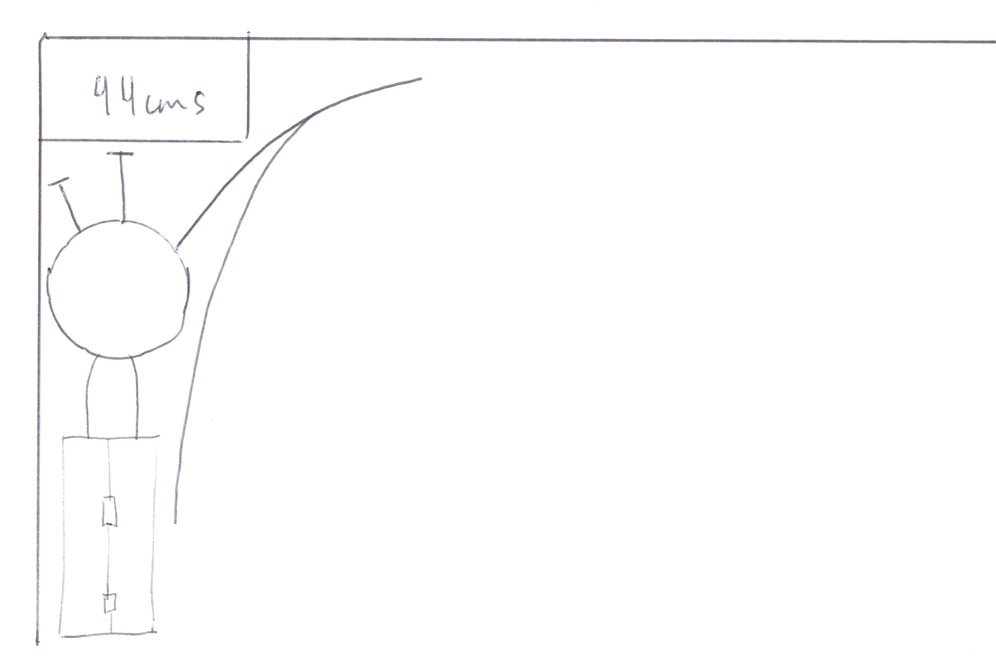

Podrías meter una placa giratoria en esa zona de 44 cms...te sobran incluso algunos centímetros. Aunque quizá te obligase a recolocar las zonas.
Mensajes: 808
Registrado: 25 Sep 2011 12:16
Lo del puente giratorio es buena idea. Aunque no pienses en tracción vapor, todavía quedan puentes por ahí. Son vistosos y muy, muy "ferroviarios".
Por otro lado, si finalmente no lo pones las locomotoras tendrán que salir marcha atrás, claro, pero eso tampoco es ningún drama.

No sé que vía a va a usar pero una rotonda Märklin 7286 tiene 386 mm de ancho máximo, la Fleischmann 6052 exactamente lo mismo, la Roco 42615 mide 393, etc...
Desde la ignorancia del diseño creo que hay sitio de sobra:

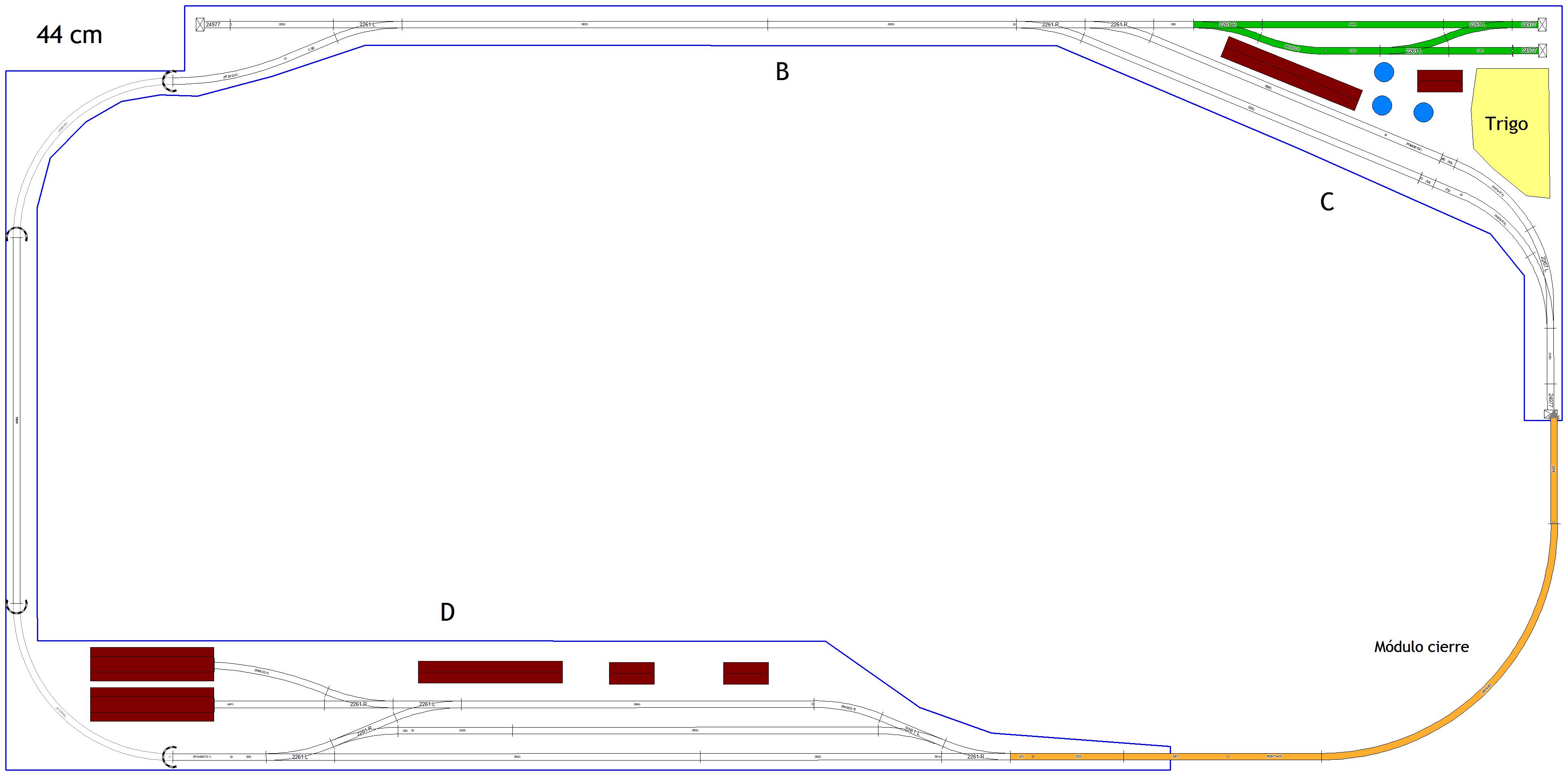

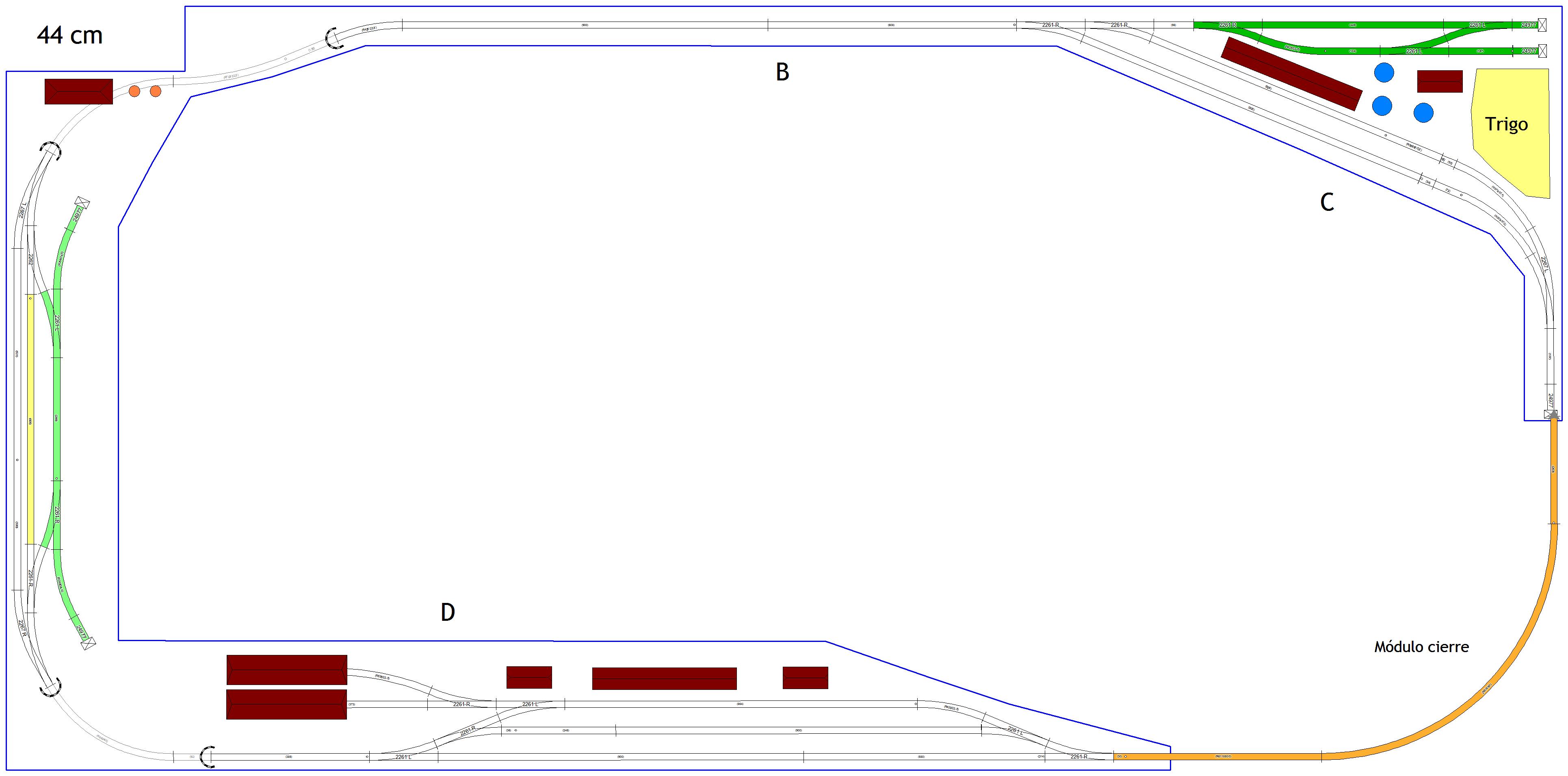

Lo último que he hecho es eliminar A, reformar C y hacer D todo lo mas grande posible.
C va a ser la zona donde se recolectan los cereales, se procesan, se embotella parte de la cerveza y el resto de cereales se transportan hasta D para su salida al ecterior. D va a ser la estación principal y en general el planteamiento de la maqueta es estación término - estación término.
Esque A no lo acababa de ver, si pongo algo en A va a ser algo muy pequeño, un simple apeadero y poco más.
Lo de la vía muerta esa en el extremo superior de B pues ahí esta, muerta e risa :oops:
Os dejo lo último.
En C lo verde es el el muelle de carga própio de la industria cervecera, pero digamos del producto ya elaborado.
El resto de cereales y algo de pasajeros, por el otro andén.
En C he incluido dos pequeños hangares a la izquierda a modo de zona de reparaciones ....

Mensajes: 703
Registrado: 07 Oct 2014 21:54
Perdon los hangares de reparacion estan a la izquierda de D.
Respecto a la via q voy a utilizar pensaba hacer lo maximo posible en via K flexible de Marklin, pero no se como se me va a dar su manipulación. Virndo lo cómoda que es la vía C esta me atrae bastante. Ya se que esta última es mas cara, pero en lugar de manos tengo pies y me imagino que convenientemente tratada ls vía C puede quedar muy bien.
Otra opción es utilizar vía C en las estaciones y en las grandes tiradas de vía recta utilizar la flexible de K.

Lástima que hayas tenido q2ue "eliminar" A.
Lo suyo es separar la carga del cereal de su procesado (fábrica de cerveza). Así aumenta la cantidad y variedad del tráfico ferroviario.
¿Sería posible poner una vía en la derecha de D para la carga de grano?

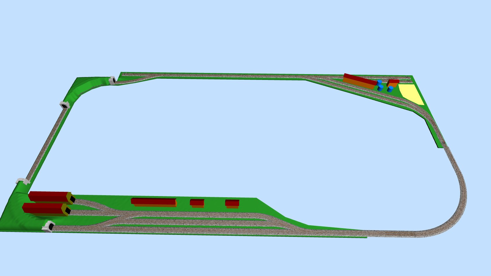

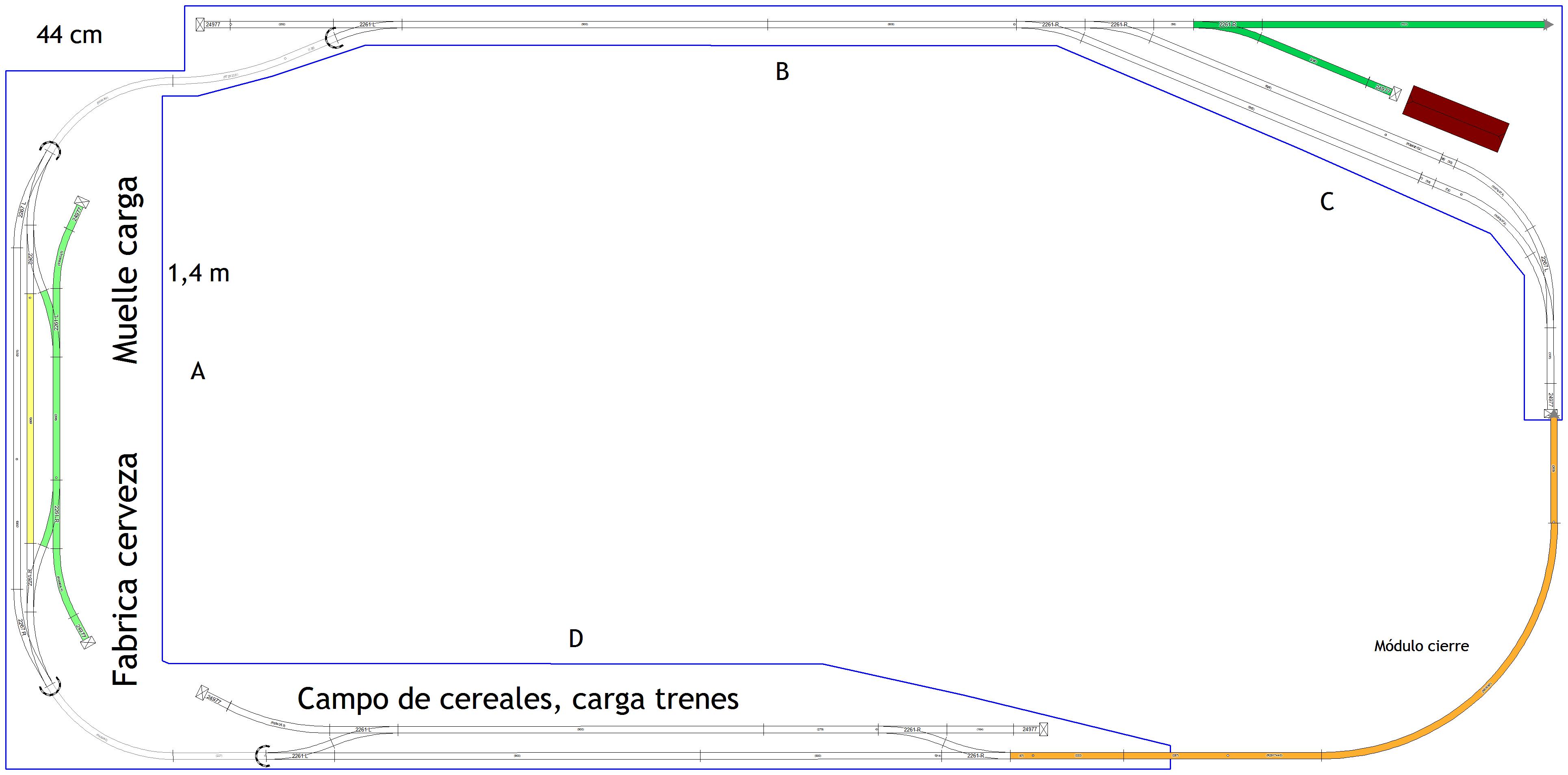

Al final A vuelve a tener la configuración inicial. La parte de la fábrica cervecera que podré representar la pondré sobre uno e los túneles, concretamente el que une A con B. La idea es que la fábrica esté arriba de la colina y su muelle de carga / descarga ferroviario esté abajo.
La initil vía muerta de B la he eliminado.

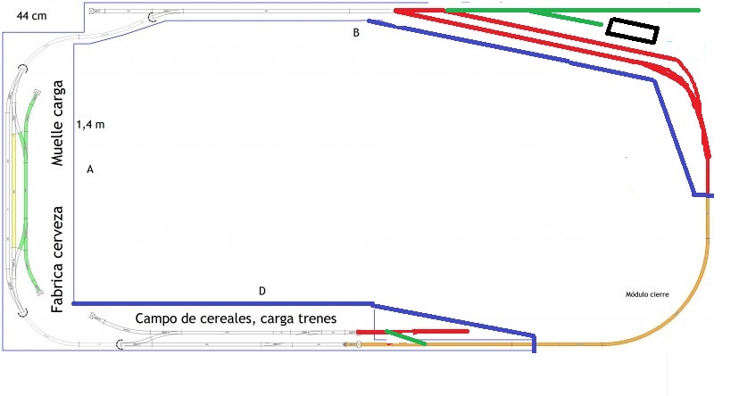

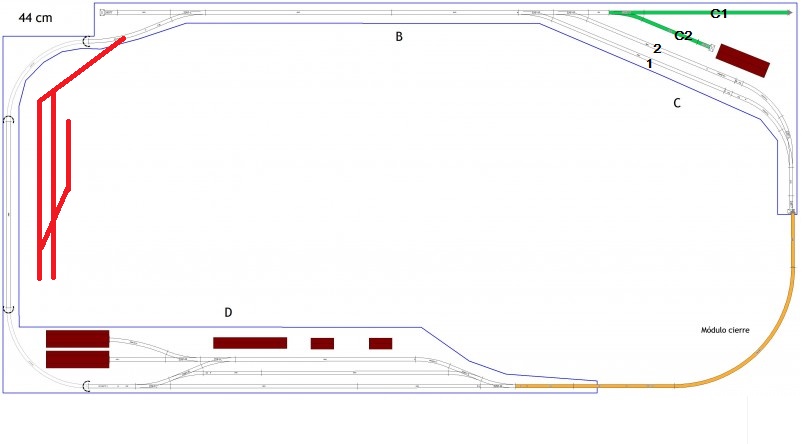

Cada vez me va gustando más el planteamiento, la nueva versión de la estación D me parece muy acertada. Solo una cosa, veo demasiado corto el escape de la zona verde en C si lo mantienes como en el anterior dibujo te resuelvo tu duda sobre como vuelve el tren (He numerado la vías par que me entiendas):
Pongamos que el tren sale de D con 4 vagones pasa por A y B para finalmente llegar a C por vía 1. Si la vía 2 está libre la misma locomotora titular de la composición se desengancha y recula hasta ponerse en cabeza de la 1 pero por el lado contrario, luego avanza por B y retrocede (Ahora obviamente en cola de la composición) hacia la zona verde; Ahora puede esperar, recoger otros vagones o volver aislada.
Si la vía 2 estuviese ocupada sería interesante tener un tractor de maniobras que estacionado por ejemplo en C2 hiciese lo propio con el cohorte de vagones y los depositase en C1 para descansar de nuevo en C2 o en la vía muerta al final/principio de B hasta que tenga más trabajo.
Si el tren sale de A para C directamente pues mucho más sencilla la maniobra, claro que se puede complicar cuanto quieras, dejar dos vagones y coger otro, salir hacia la dcha o la izq.....ahí está la diversión y el rompecabezas del jefe de estación.
Aprovecho el dibujo para darte una rápida idea sobre A, pero sigo pensando en esa parte.
Saludos!!!

No des esa vía muerta en B como inútil, puede servirte para las maniobras en C y en A. Es cierto que pude quedar algo anti estética, pero cosas mas raras se han visto.
Saludos!!!

Una cosita sobre el modulo de cierre
Entiendo que quieres hacer algo de quita y pon
No seria mejor hacerlo totalmente recto desde los dos extremos?
Un modulo recto siempre es mas facil de poner y quitar, mover y guardar que no uno curvo
Para ello las curvaturas de ataque debieran quedar en la parte fija
Saludos y animos

A me gusta mucho como esta planteada, el problema es su salida hacia despues de recoger vagones de A en la zona roja. La salida la hace hacia C. Ahi ya puede hacer la maniobra para poner la locomotora a la cola del tren y enfilar ya hacia la estacion destino D.
Se me ocurre añ principio de B por la parte de A hacer dible via para poder permitir el cambio de hubicacion de la locomotora una vez sale de A cargada, din necedidad de que vaya a C. 2 vias en B tampoco ocupan tanto....
A mi me gusta cada vez mas como esta quedando.
Tu explicación de C me ha quedado muy clara, mucho mejor y menos agobio de vías.

Vale, lo que planteo antes lo tengo claro. Se supone que de C a A van materias primas. Estas llegan al muelle de descarga en color rojo que propones, Topero. El producto manufacturado ya sale de A a D por el otro muelle de carga que hay paralelo a la vía principal de A, en diseños anteriores.
Además, para salir se A siempre puedo recurrir a el tractor de maniobras para sacar el tren, sobrepasar la vía muerta que he eliminado de B donde estará la locomotora titular esperando, que enganchara el convoy y partirá hacia D.....
