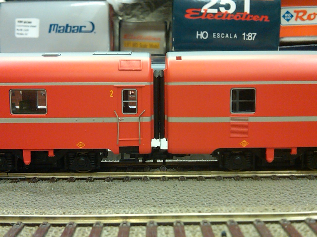

La idea de este tutorial es juntar los coches del automotor RENFE serie 432 para que quede fuelle con fuelle, cosa que debería haber venido así de fabrica, pero bueno, en este caso como se trata de la versión techo rojo, nunca circulo con 2 coches, siempre con los 3 por lo que solo he modificado el coche intermedio, pero vamos podría utilizarse para composiciones de 2 coches como el TER x ej.. dejando las cinématicas un poco mas alejadas o modificando solo coches alternos, es decir por ej retocar solo el enganche de alante del coche intermedio y el enganche de alante del remolque con cabina.

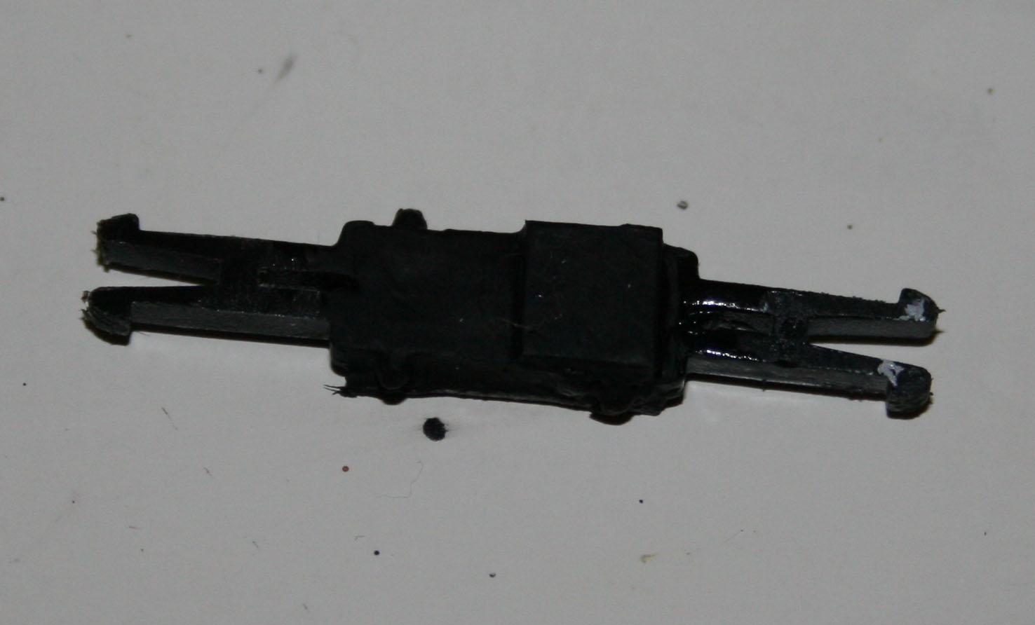

- 1 juego de cinematicas de Fleischmann ref 6754

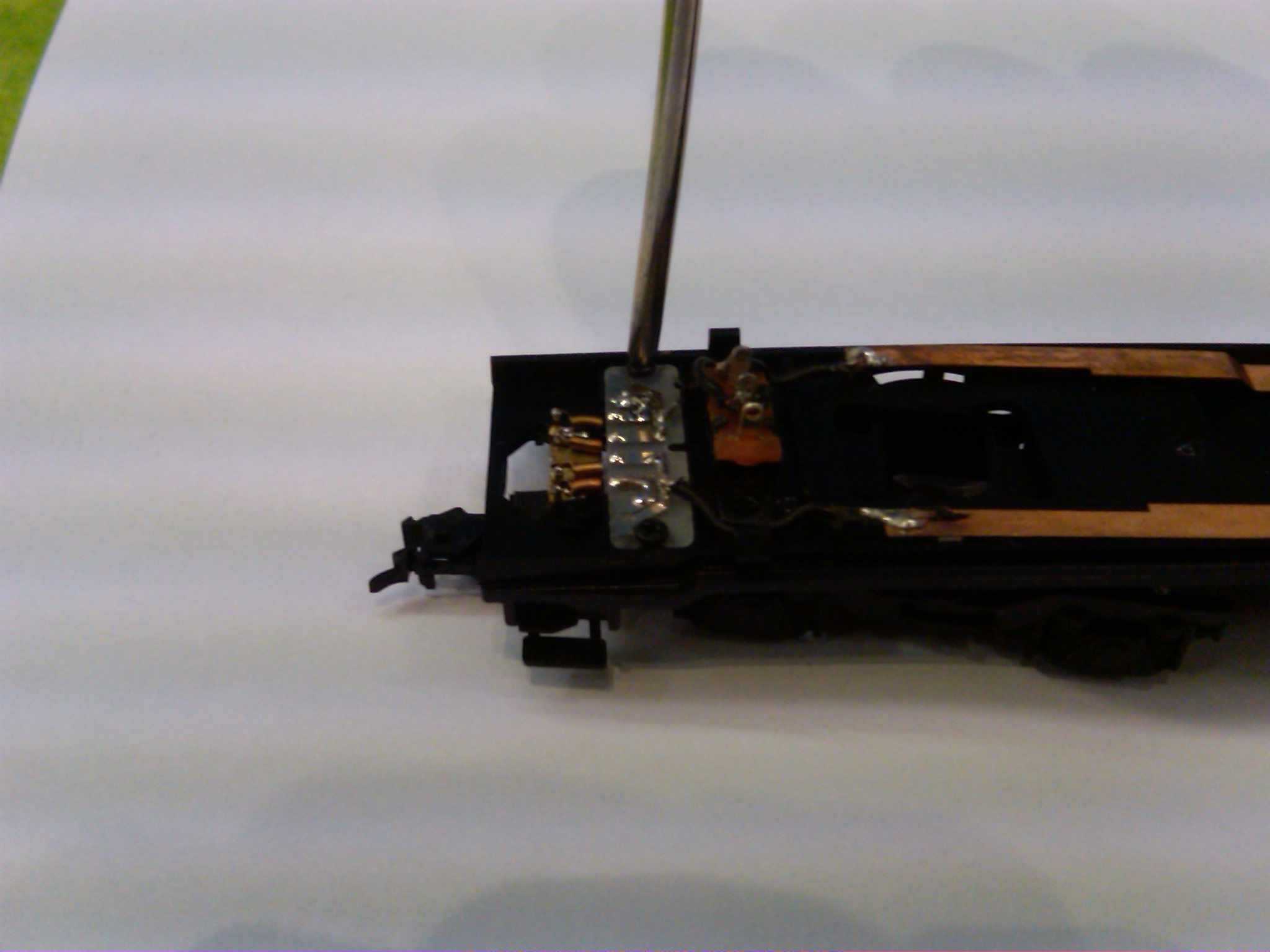

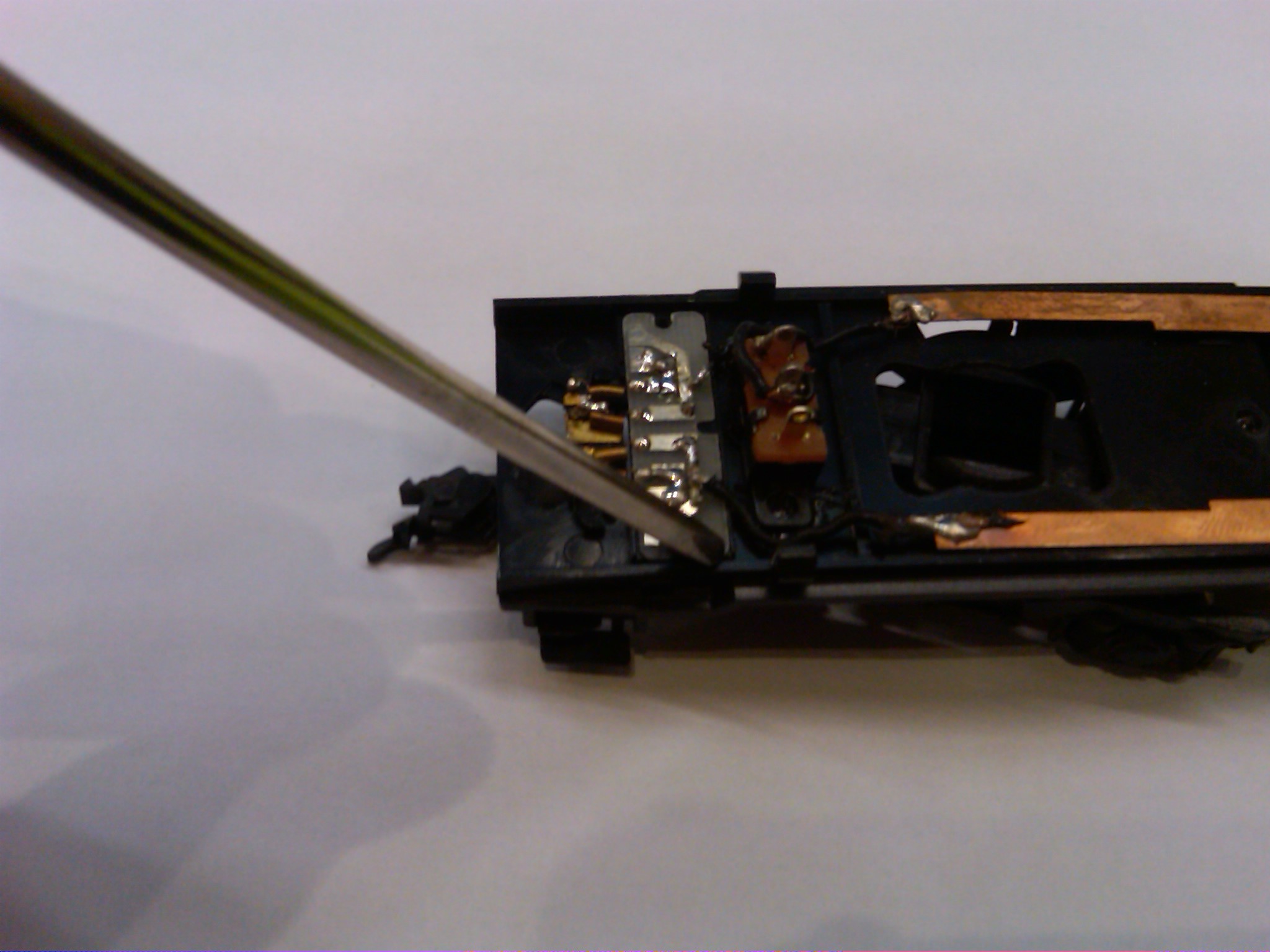

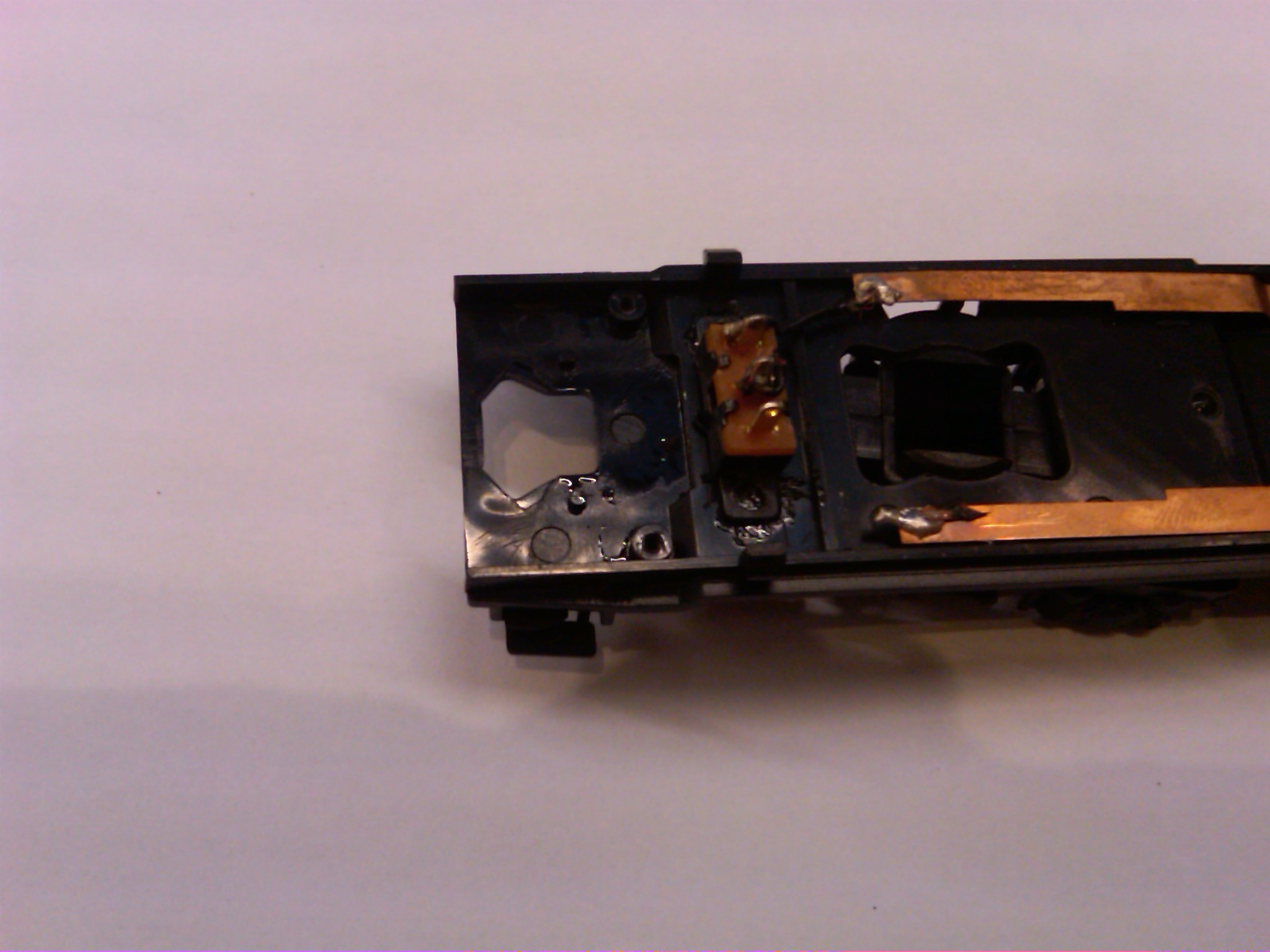

Una vez hecho esto, procedemos a desatornillar los cajenites NEM de los enganches portacorriente originales, que van con 2 tornillos como muestra las imágenes hasta retirar toda la cinemática:
Ahora haciendo bastante presión en la zona de los bogies.. retiramos los bogies del bastidor.. quedando el bastidor limpio para poder trabajar:

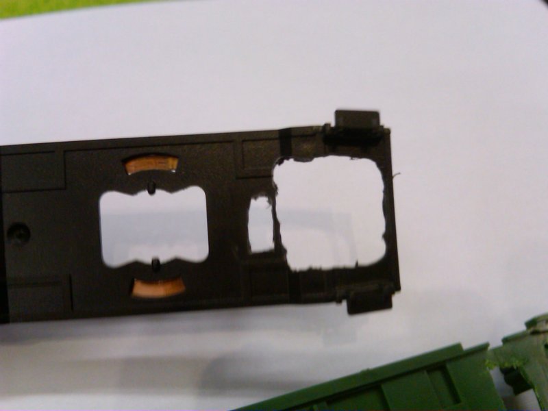

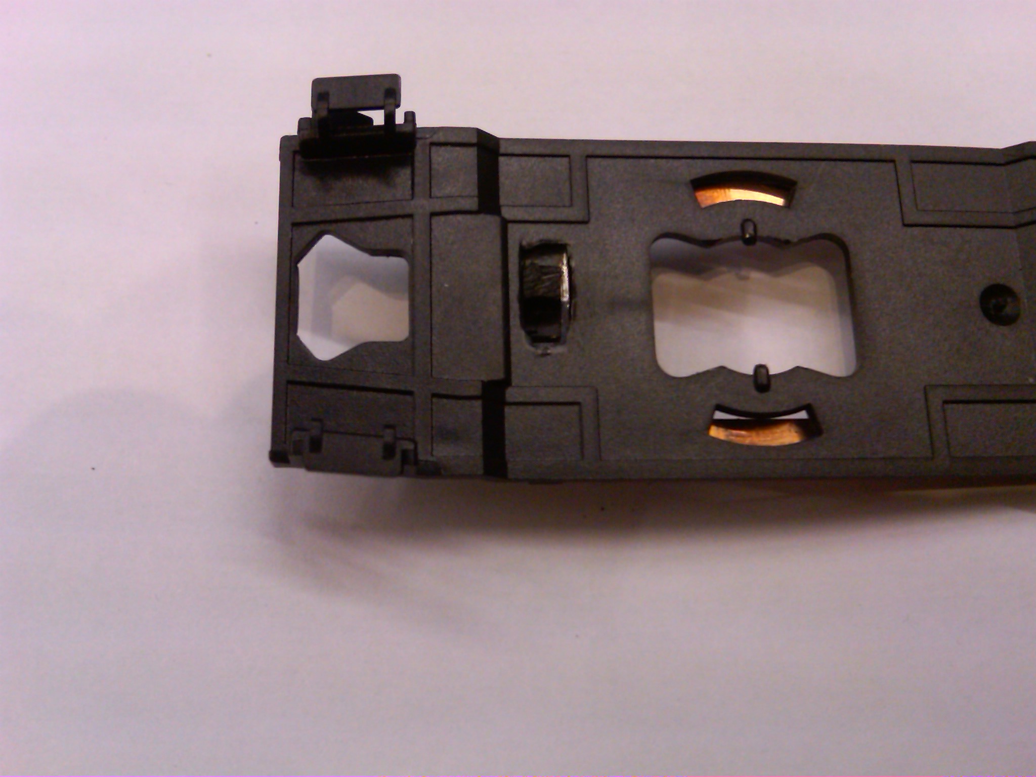

Ahora con ayuda de la dremel empezamos a comer el bastidor desde el hueco original de la cinemática hasta dejarlo según muestra la foto siguiente:

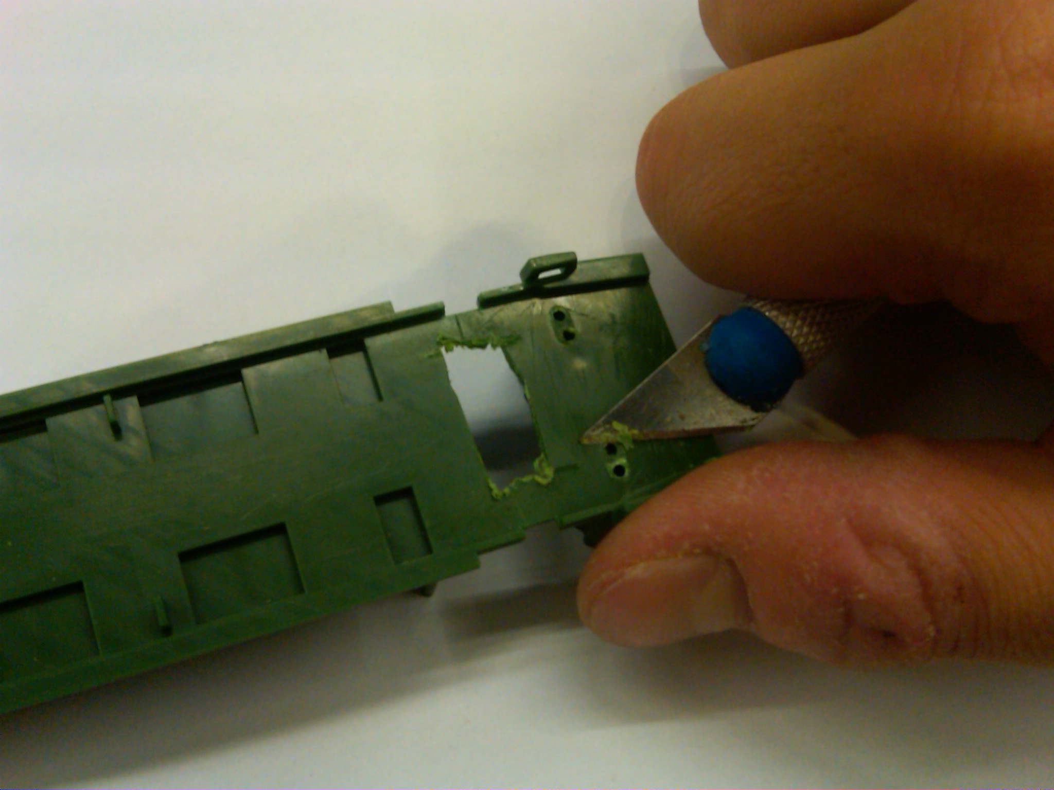

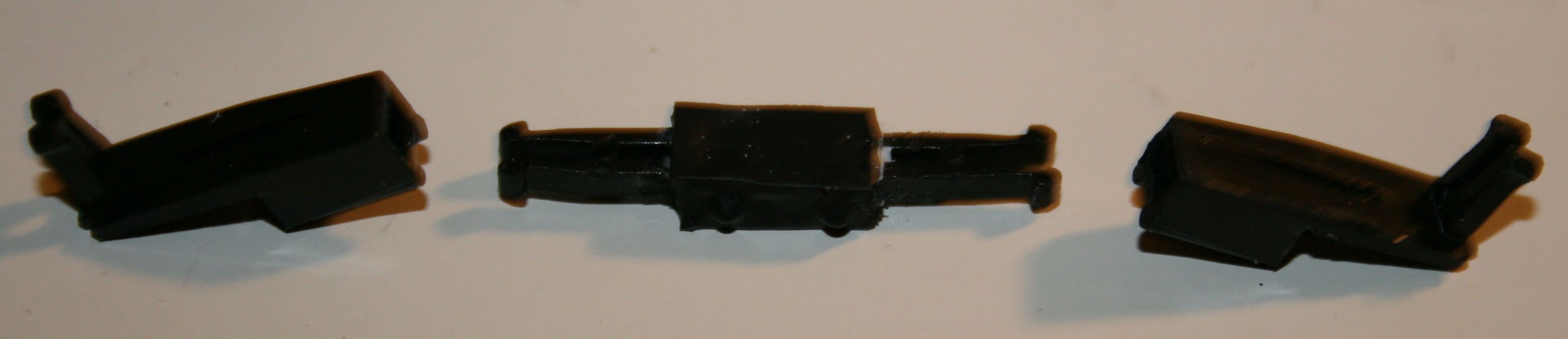

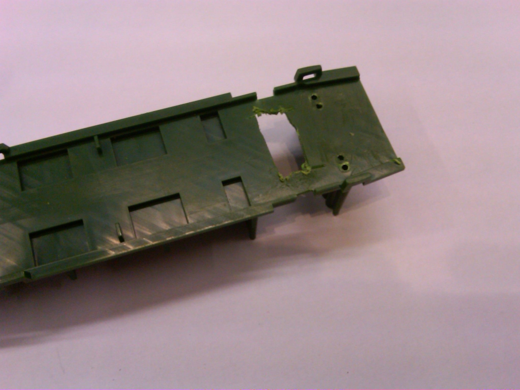

Una vez realizado esto, cogemos la pieza de los asientos y recortamos las siguientes piezas que se encuentran en los extremos de la pieza.. hasta dejarlas a ras del resto de la pieza, esto es necesario ya que la cinemática irá pegada a esta pieza:

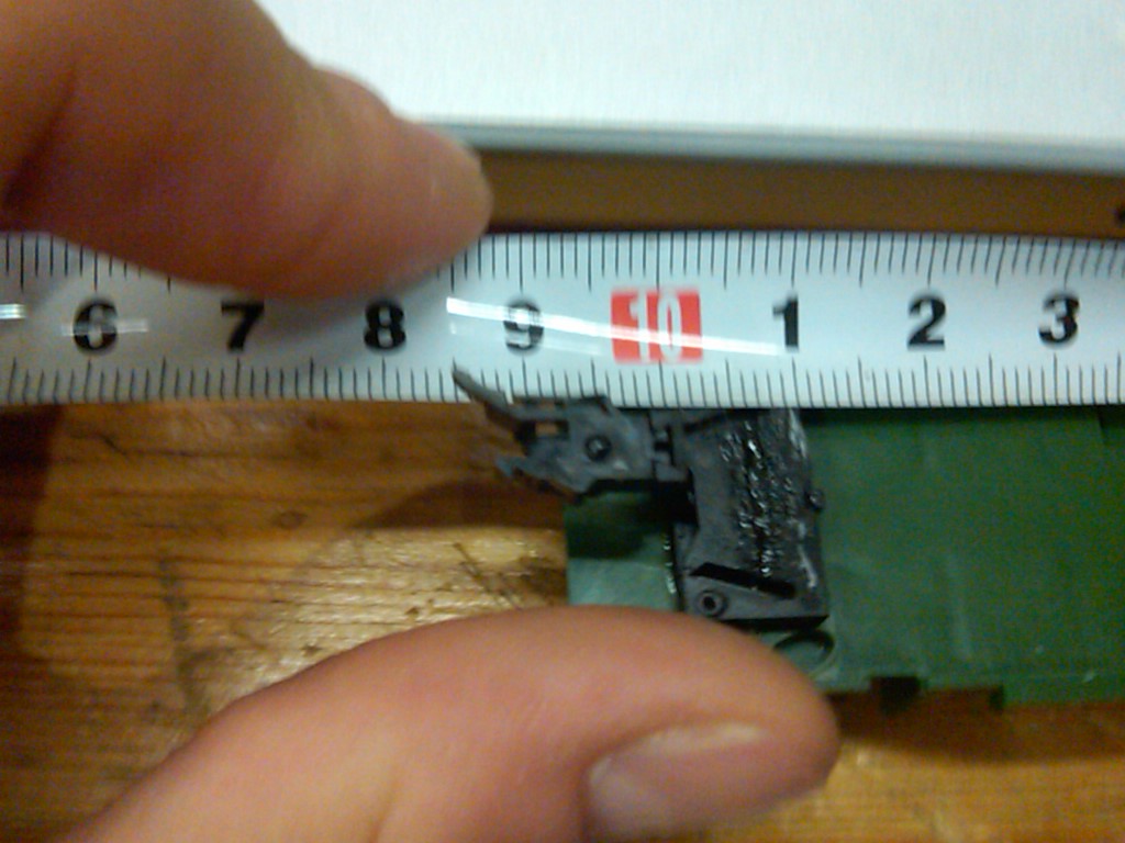

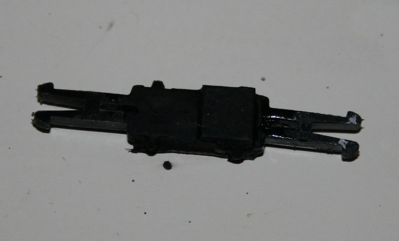

Ahora pegamos, con araldit ya que con cianoacrilato lo mas seguro es que se nos despegue, la cinemática de Fleischmann a esta pieza.. en este caso a 8mm del borde de la pieza, en el caso que lo realizeis en todos los coches tendrías que recalcular esta medida:

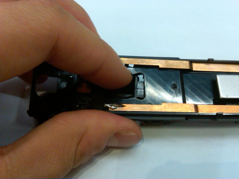

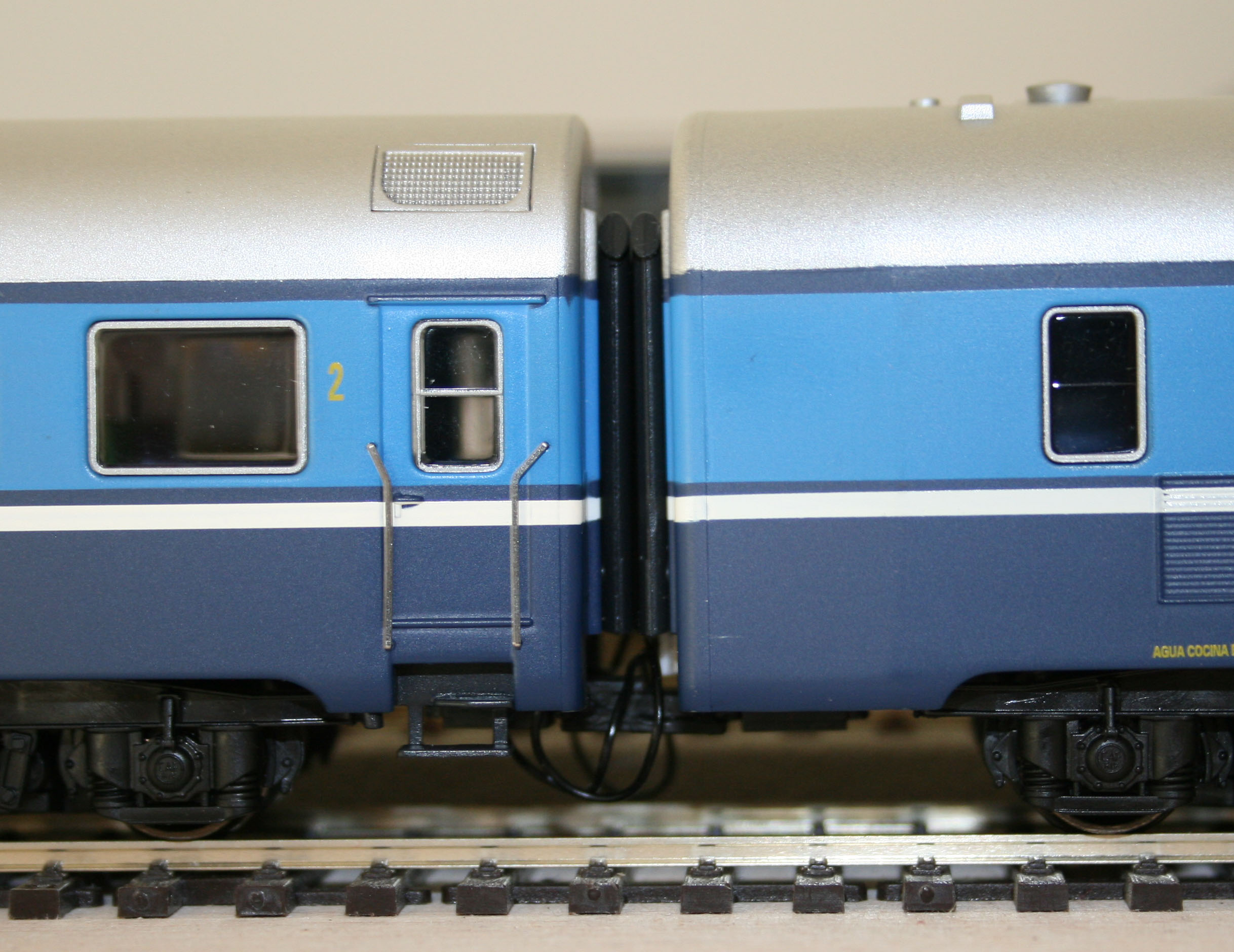

Ahora montamos todo de nuevo, siguiendo los pasos inversos al desmontaje, teniendo cuidado al meter las cienmaticas por los agujeros del bastidor.. y aquí tenemos el resultado:
El tren ha sido probado por radios R3 de Roco (415mm), que era el radio minimo que admitia el Electrotren, y ha pasado sin problemas, incluso quedando elongación suficiente para un R2.

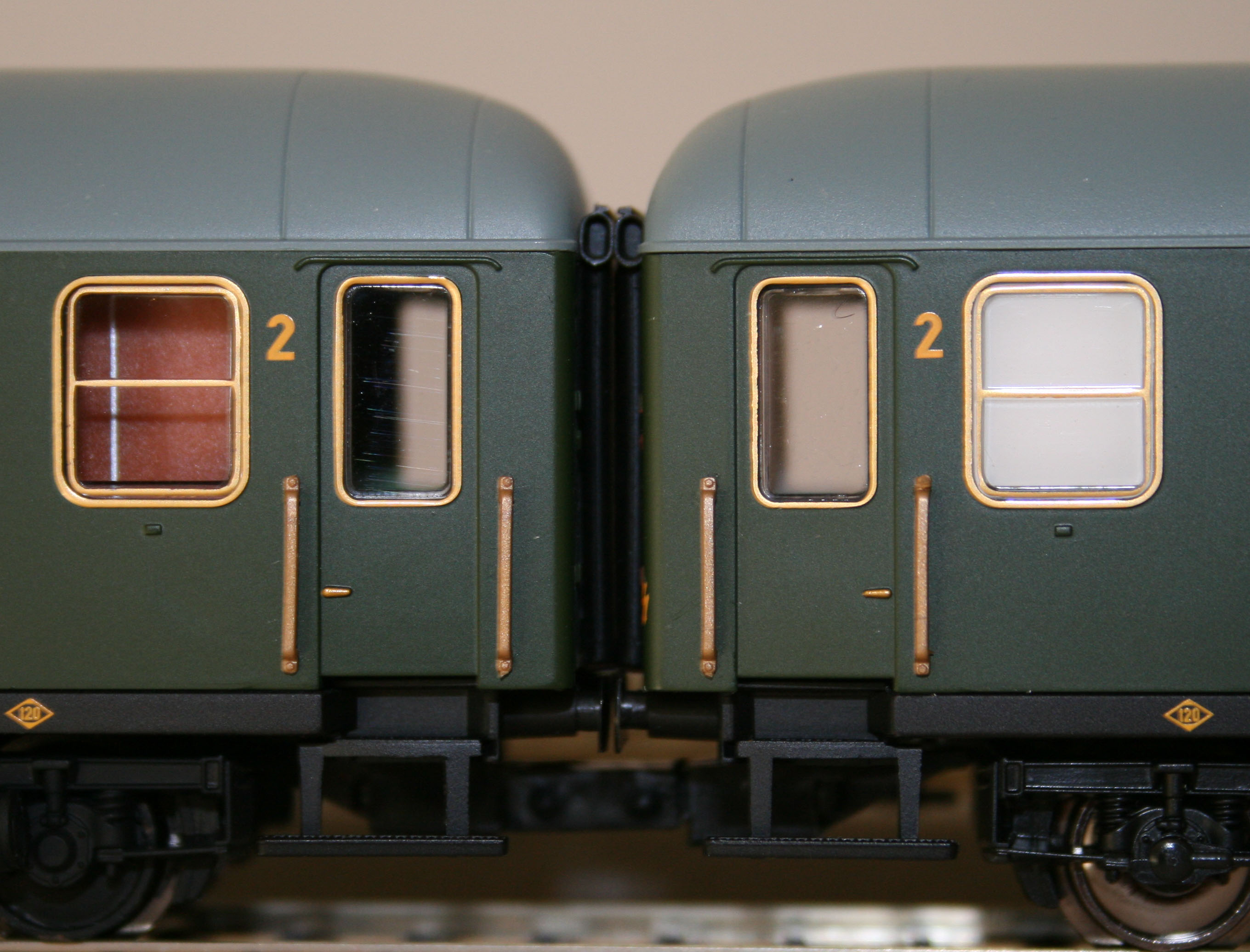

Yo hize algo más sencillo y tambien pasa por curvas de radio 2, aúnque utilizaré via peco flexible con radios grandes siempre es bueno que sobre holgura y que no se fuerzen demasiado las cinematicas, también he hecho unos enganches cortos para los 8000 porque no me gustaba el tic que tienen de estirarse/contraerse constantemente entre vagones incluso con enganches Marklin (el fallo es de la cinematica tipo Dyane 6 que llevan estos 8000's) además quedan pegadísimos!!!
