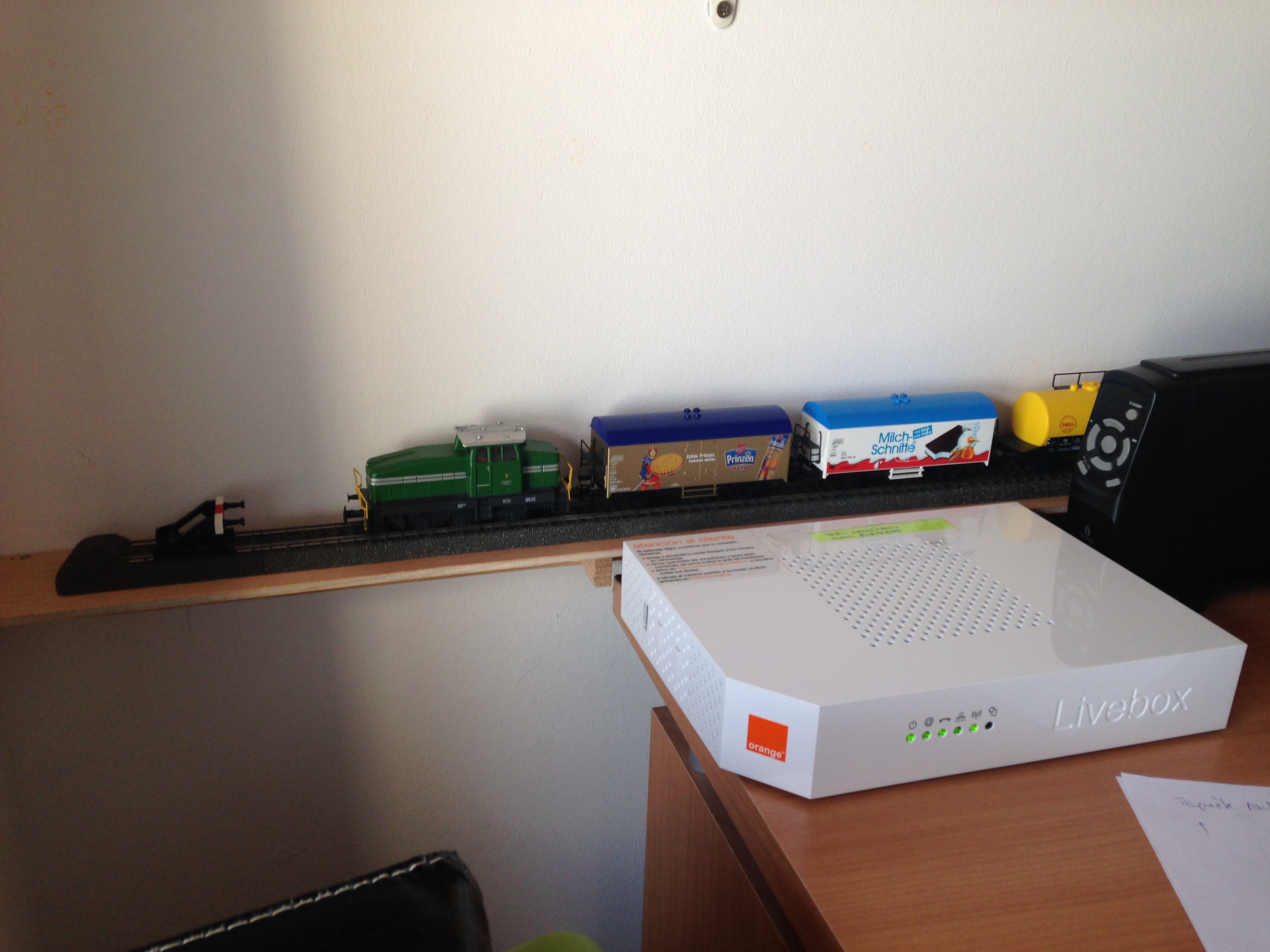

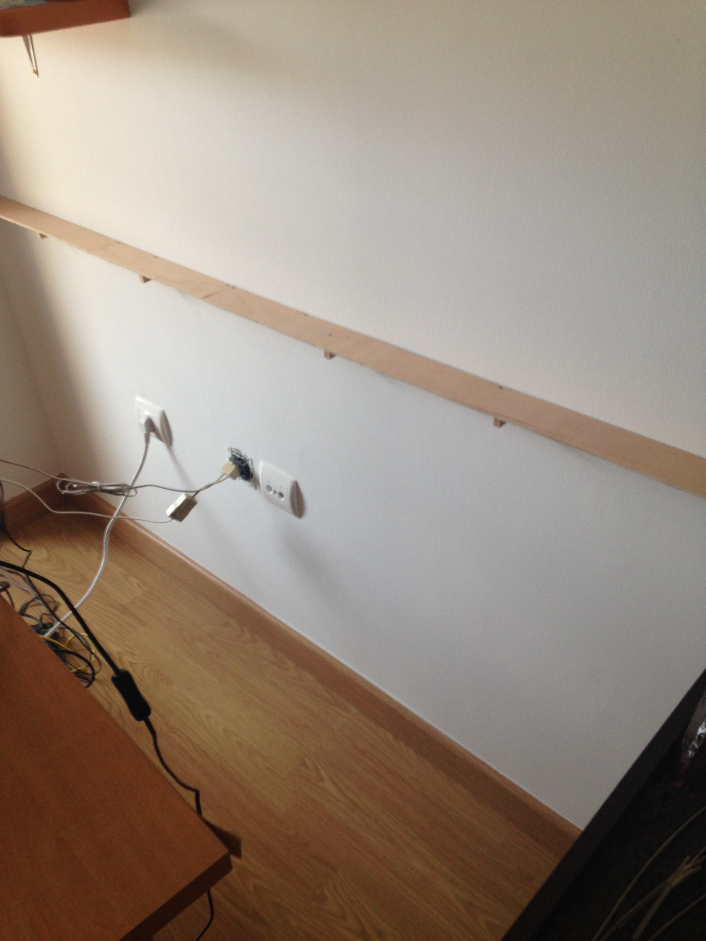

Vengo con pequeños avances, pero algo es algo.

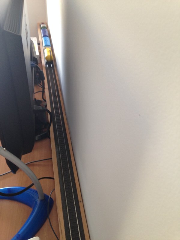

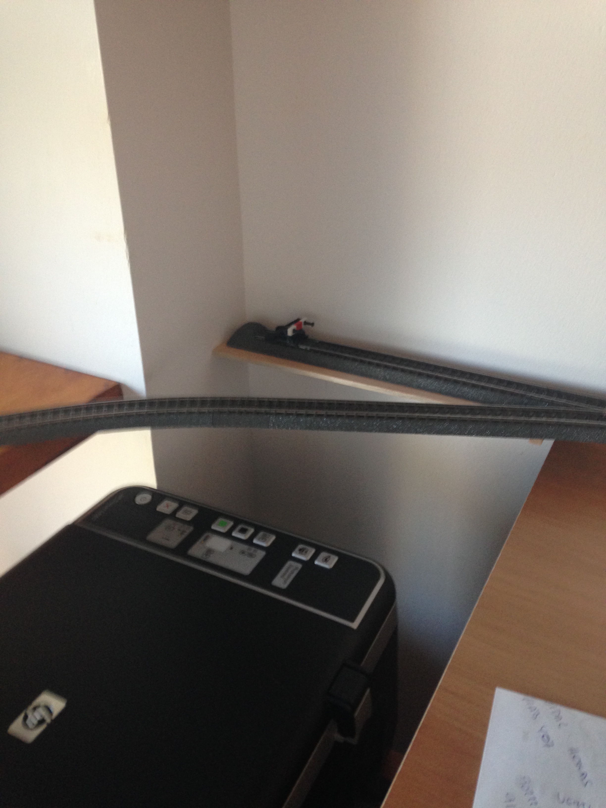

Para empezar he conseguido darle salida al óvalo al mundo exterior. Para ello he tenido que levantar un par de rectas con el estropicio que ello conlleva. Pero bueno, si nos lo dieran todo hecho no tendría emoción.
Una vez hecha la salida, en la zona del óvalo que va pegada a la pared he dispuesto una vía muerta que nunca viene mal para apartar vagones, maquinaria....

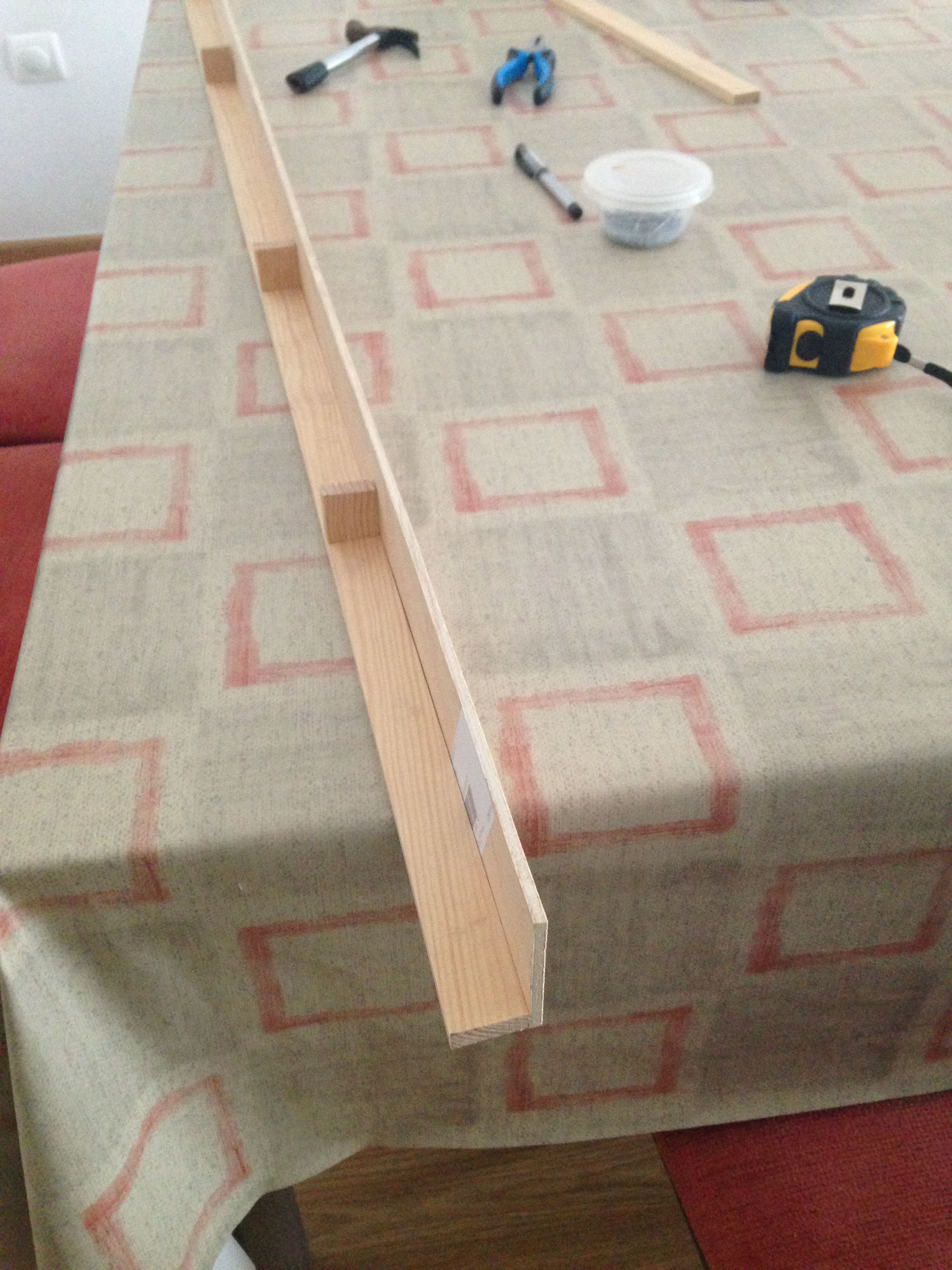

Hacia el Oeste del óvalo he avanzado por la pared simplemente fabricando mis propios estantes con contrachapado de 5 mm. La profundidad es de 6 cm, sobra para que pase la vía C. Si, puede ser un poco justo, pero en principio estos estantes solo van a comunicar el óvalo con la futura estación término. Van a ir tras el escritorio, pantalla de ordenador... Con una longitud total de 1600 cm. Van a llevar nada o apenas decoración.
Los tramos de contrachapados van clavados sobre un listón de pino de 1 x 3 cm y estos fijados con tirafondos a las paredes. Simple pero efectivo y barato. Además una vez fijado a las paredes queda muy fuerte.
En la última foto se ve el sencillo montaje de los estantes. Podéis observar unos pequeños trozos de madera dispuestos para que se conserve la geometría en ángulo de 90º entre el listón y el contrachapado.
Os pongo unas fotos de la que he liado :lol:
Vicente.

Nota 25 Nov 2015 12:23
Mensajes: 725
Registrado: 07 Oct 2014 21:54

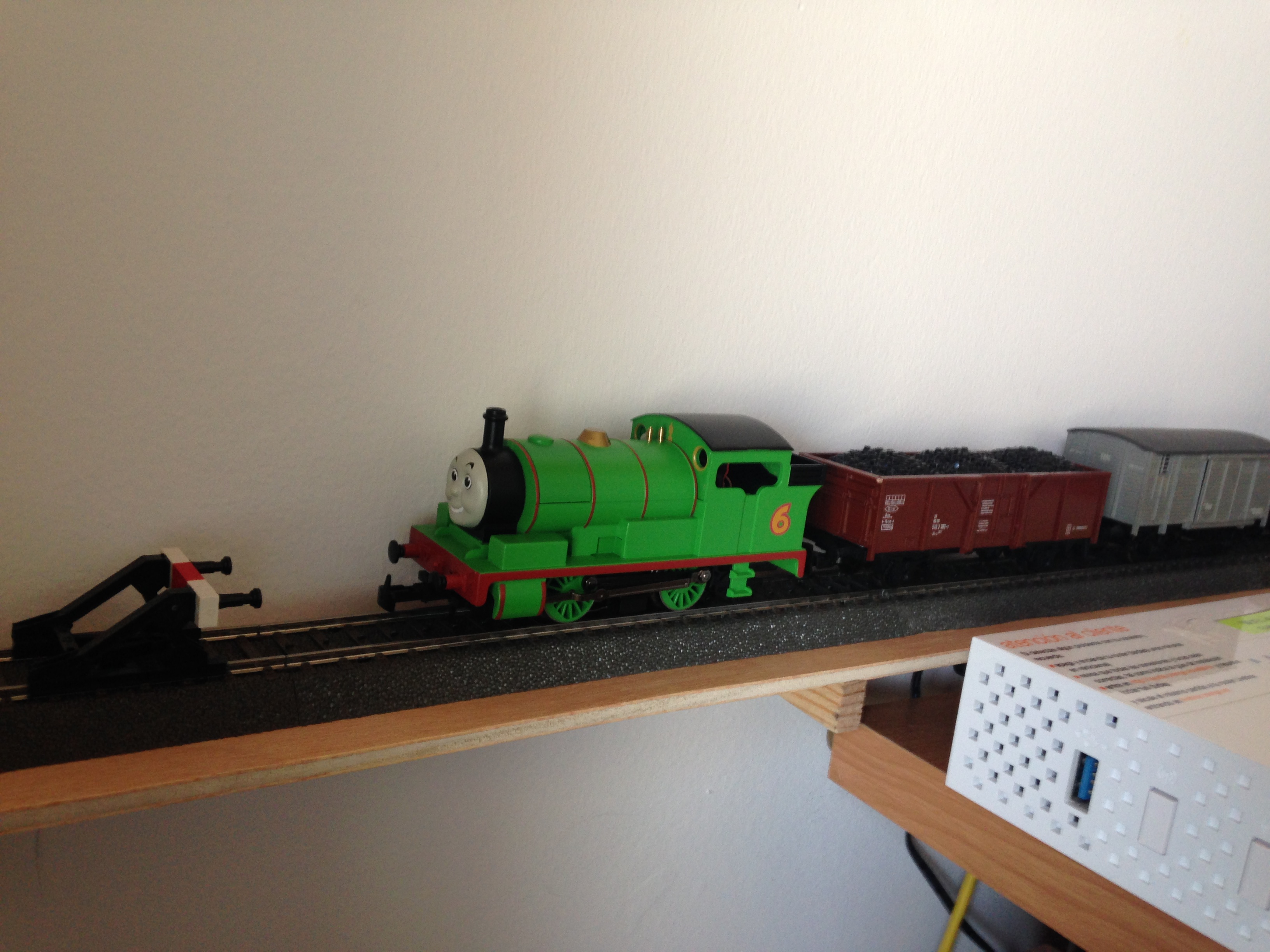

Por cierto, por fin ha llegado a casa después de resolver un problema de piñonitis de los cuales se ha encargado por completo la marca.
Percy de la serie "Thomas and Friends", para alegría de los peques, y la mia! ¿porqué no? :lol:
Evidentemente digital para tres carriles.

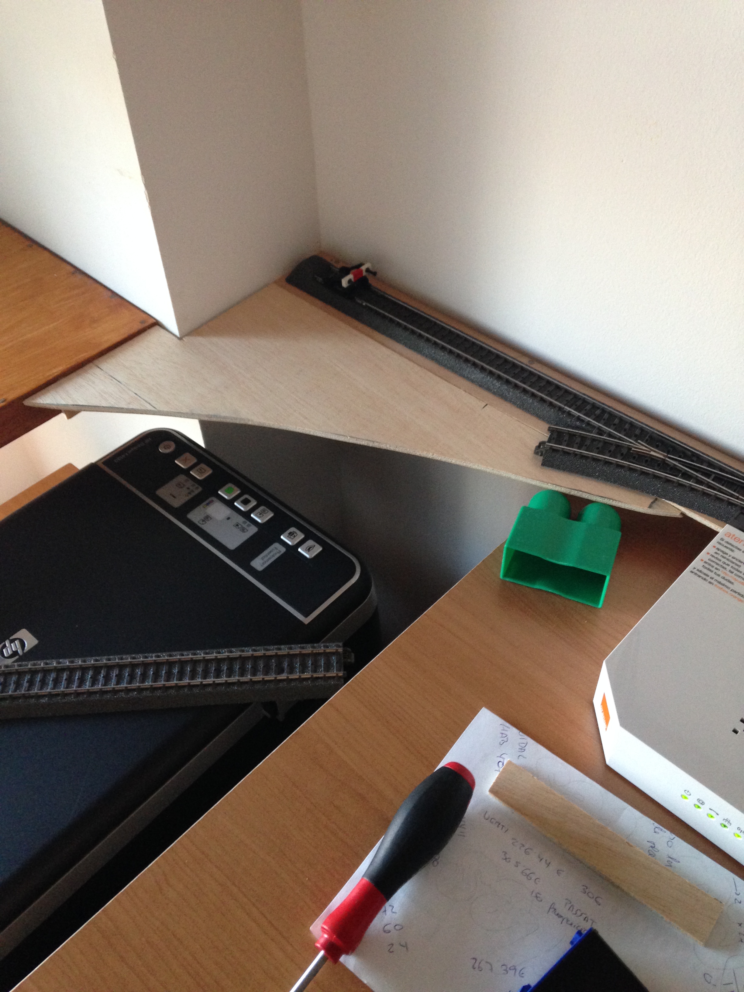

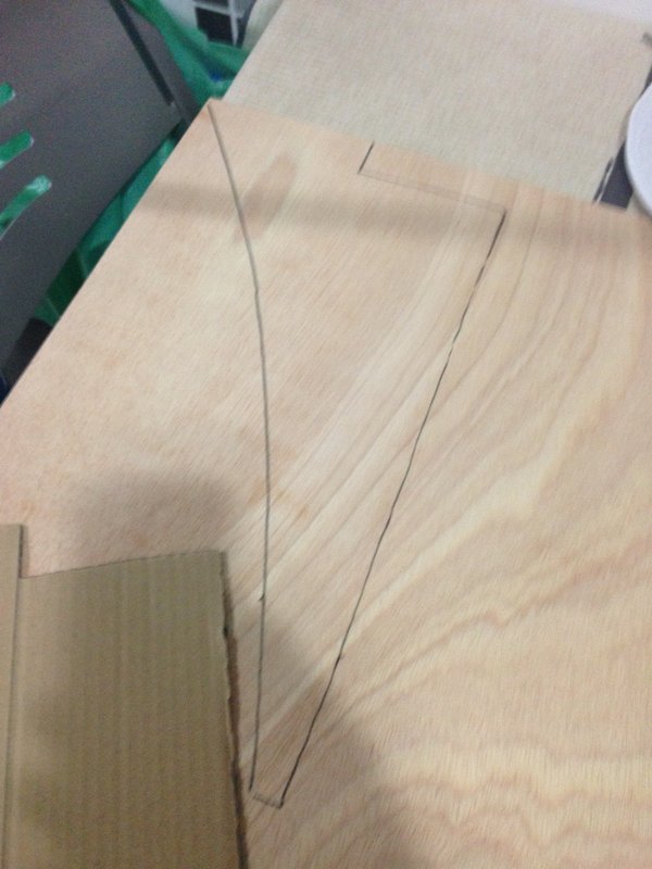

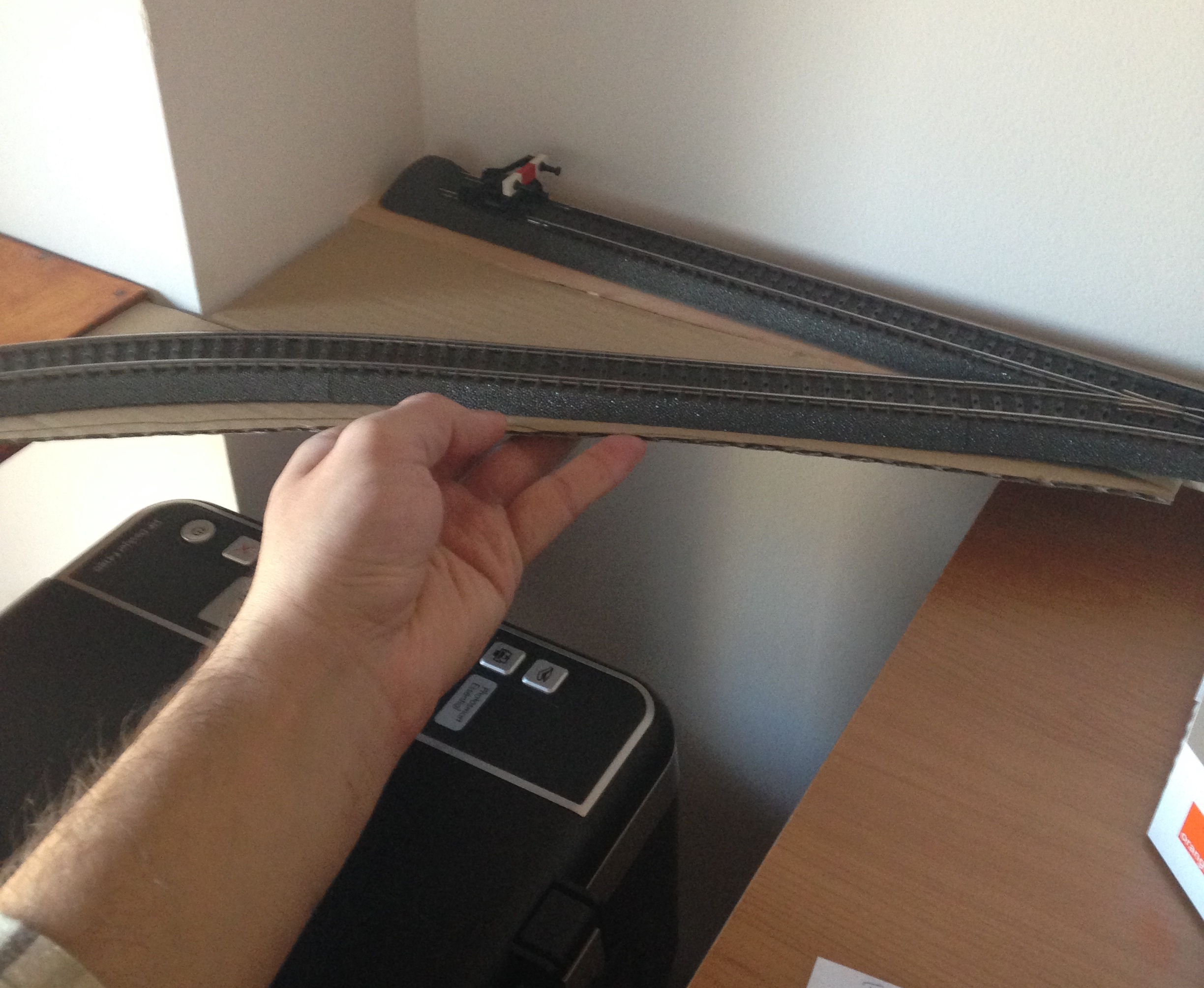

Por fin he conseguido enlazar el tramo de vía única pegado a la pared con el módulo donde irá la estación término.
Me ha quedado un poco chapucero... pero hace la función. A ver qué se me ocurre para que los trenes no rueden ahí tan al precipicio. Esto de intentar ocupar el espacio mínimo tiene sus contras.
Al final hay una foto donde se ve un boceto de lo que algún día será la estación término. Evidentemente ese edificio que se ve no es el que irá ahí :lol:
Como se puede ver me faltan un montón de vías, pero qué le vamos a hacer, el bolsillo es el que manda y más de cara a las fechas que se avecinan.
Pesento la vía. Curva en R2.
Con un cartón marco me dibujo la figura que me hará falta. Imaginación al poder
Recorto el cartón y lo uso de plantilla para dibujar la pieza en el contrachapado de 5mm.
La sierra de calar y yo al final nos entendemos.....
Enlace concluido.

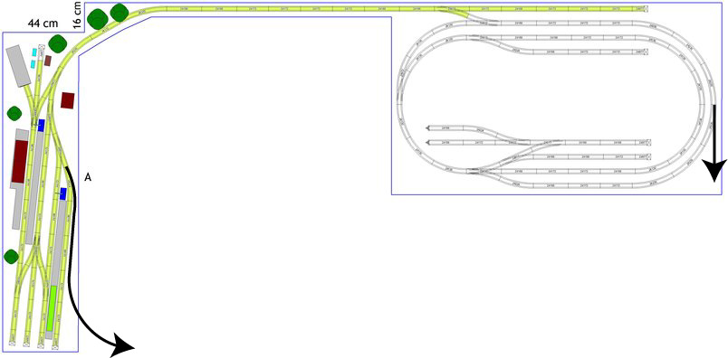

Hola amigos, os dejo el estado de mi montaje.
Estoy esperando unas vías que he pedido.

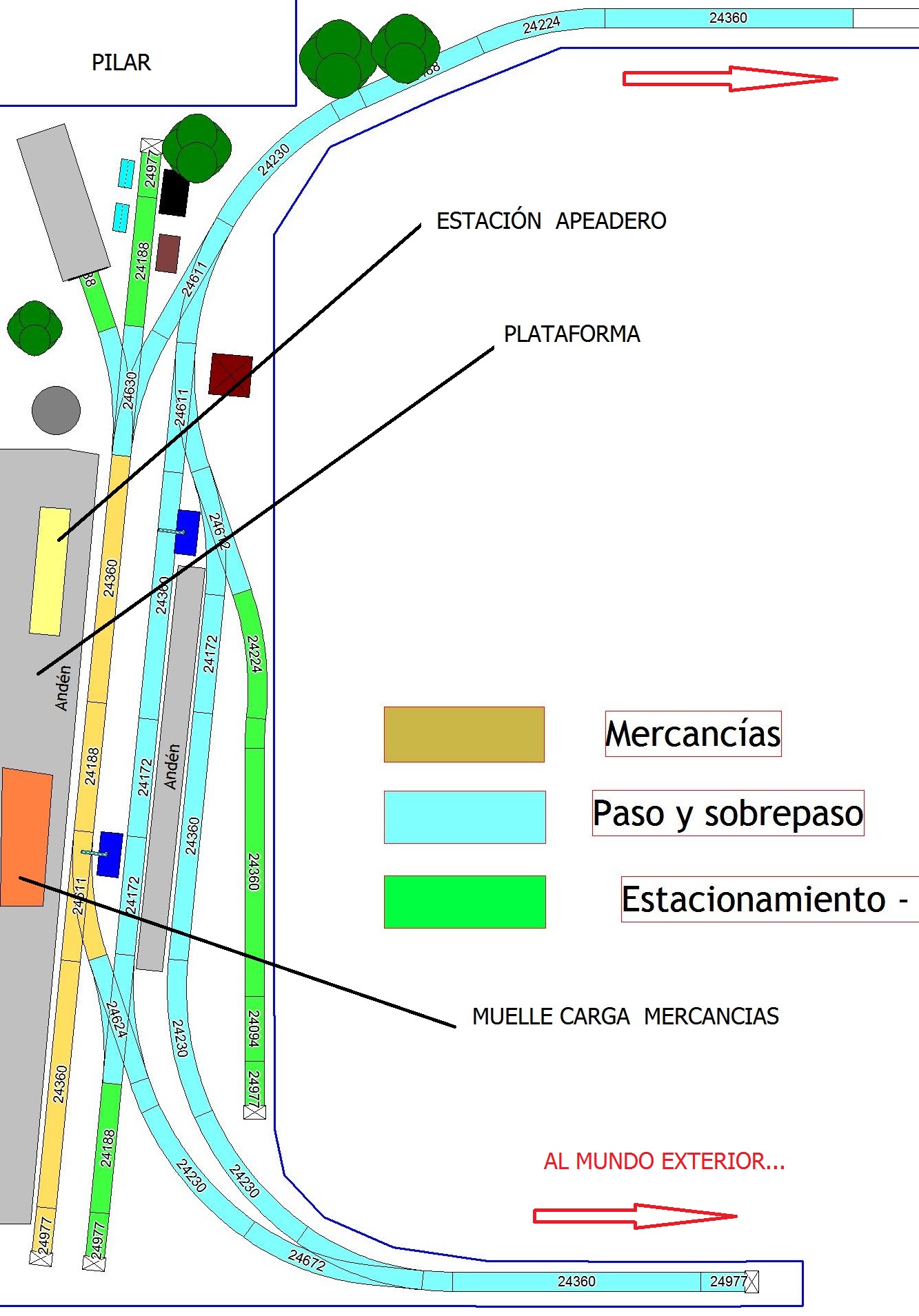

Como os comenté la nueva zona iba a ser una especie de estación término donde poder maniobrar mínimamente con las composiciones. Pero como uno no se puede estar quieto he decidido modificarla un poco y poder darle salida por la parte sur al igual que proponía el compañero Eurico.
La forma en que he decidido hacerla puede que no sea la más ortodoxa ferroviariamente hablando, pero en lo referente a maniobras es la que más me gusta.
La vía más al oeste (ocre) queda como una vía digamos mixta, por la que se accederá a la mini-zona de mercancías. Digo mixta porque los trenes preferentemente deberán circular por las vía de color azul, teniendo de esta forma una vía de paso y otra de sobre paso. Aunque se trate solo de un pequeño apeadero en este punto se producen cruces de los trenes y es por ello que he decidido poner estas dos vías.
Las vías en color verde son de estacionamientos, servicio.... Además en la parte norte sigo manteniendo una zona para locomotoras.
El problema que tengo es a la hora de poner edificios en la zona oeste, en lo que he llamado "plataforma". Sus medidas son 19 cm en la parte norte x 110 cm de largo por 3 cm en la parte sur. El apeadero creo que si que lo voy a poder disponer, pero lo que es el muelle de mercancías con su almacén pues deberé representarlo solo de forma parcial. Y esto no tengo ni idea de como acometerlo. Antes de pillar un edificio hecho y partirlo por la mitad en plan bruto he pensado en fabricármelo yo mismo para poder adaptarlo mejor a mis necesidades.
Cualquier idea al respecto sería muy bien venida.
He de decir que con este pequeño montaje he ganado mucho en calidad de "juego" a la hora de maniobrar. Cuando quiero ver los trenes dar y dar vueltas pues los dirijo al óvalo y solucionado.
Ahora me encantaría poder ver llegar y partir trenes hacia ambos sentidos de esta zona. Evidentemente soy consciente de las limitaciones de tamaño y mis composiciones nunca serán de más de 4-5 vagones de 2 ejes o menos vagones de 3 ejes. :D Pero como la toma de terreno en la habitación me está llevando su tiempo, pues por el momento la salida sur acabará en un triste culaton :lol: .....

Nota 04 Ene 2016 01:25
Mensajes: 4182
Me parece muy jugable. Paciencia, la reconquista duró casi 800 años :lol: :lol: :lol:
Nota 04 Ene 2016 02:03
Mensajes: 808
Registrado: 25 Sep 2011 12:16
A mi ese plano me gusta mucho. Es sencillo pero muy estético y permite múltiples maniobras. No soy un experto en tren real, pero no creo que se le puedan poner muchas pegas. Respecto al culatón en la pared sur.... :twisted: ¡de a pocos!

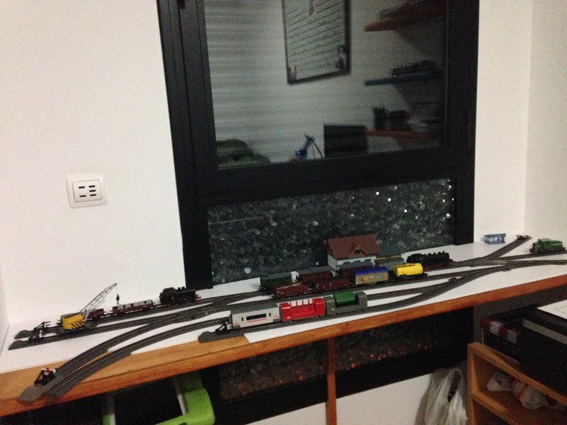

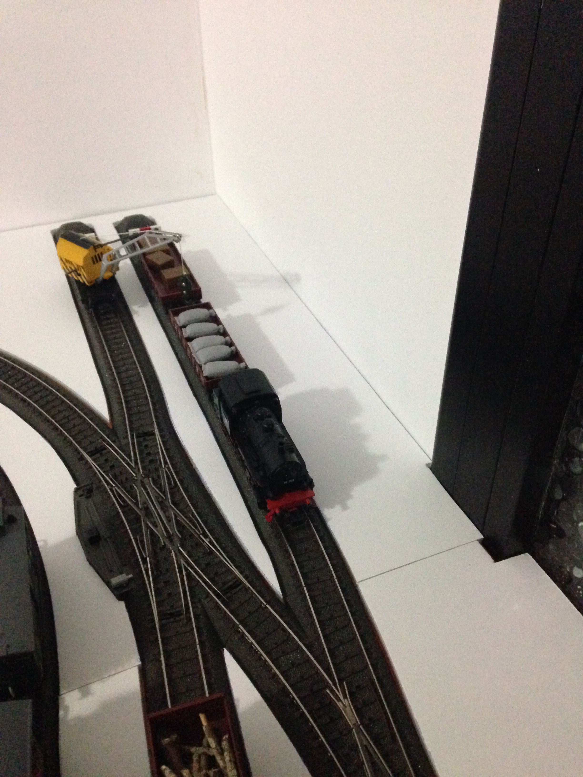

Hola compañeros del foro.

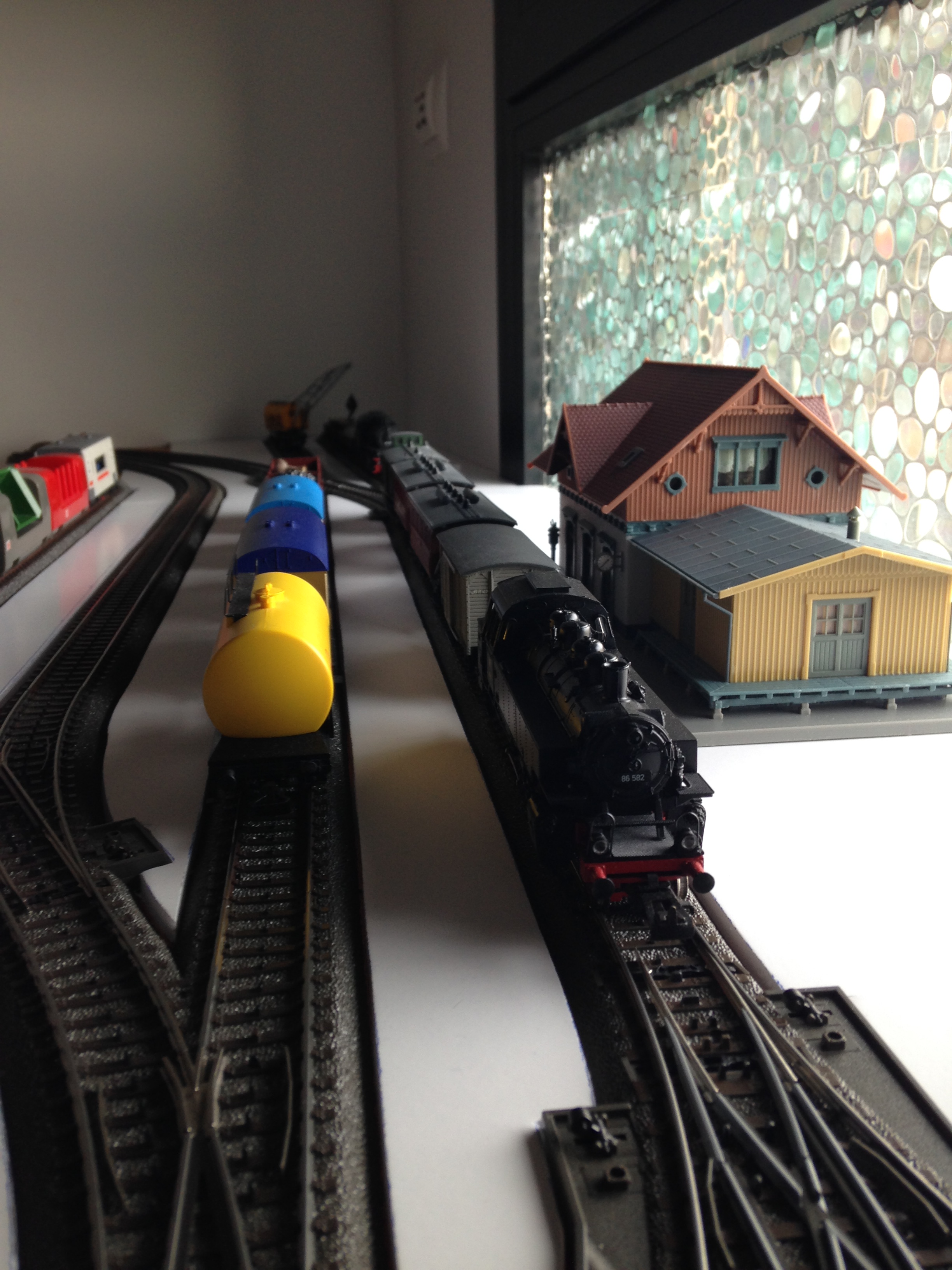

Aquí os dejo algunas fotos de los avances que llevo hasta el momento.
No son muchos, ya que me ha costado lo suyo conseguir la vía. Además he reforzado el tablero para que no se combe, aunque en las imágenes no se aprecia.
Como podéis ver he dispuesto cartón pluma, basándome en la maqueta se Sparrow, para matar un poco la altura de la vía C. En casa también tenía bastante contrachapado de 5 mm con el que lo podría haber hecho, pero nada que ver uno con el otro a la hora de trabajar con ellos.
En cuando al color del suelo que dejaré, todavía no lo he pensado, pero cada vez más me gustan los terrenos arenosos, todo lo contrario al color que tiene el balasto de la vía C. La solución de Sparrow con papel de lija me gusta, pero eso de echar balasto entre los carriles ..... miedo me da. La maqueta de Carlos, Grunwiessen, al usar vía M lo ha podido disimular mejor.
Bueno, podréis apreciar una estación que he comprado de Faller en ebay a un precio irrisorio. Quizá sea un poco grande para la zona que quiero representar, pero a mi me gusta..
También estoy liado con la pintura de los laterales de los railes para dar aspecto de envejecidos.

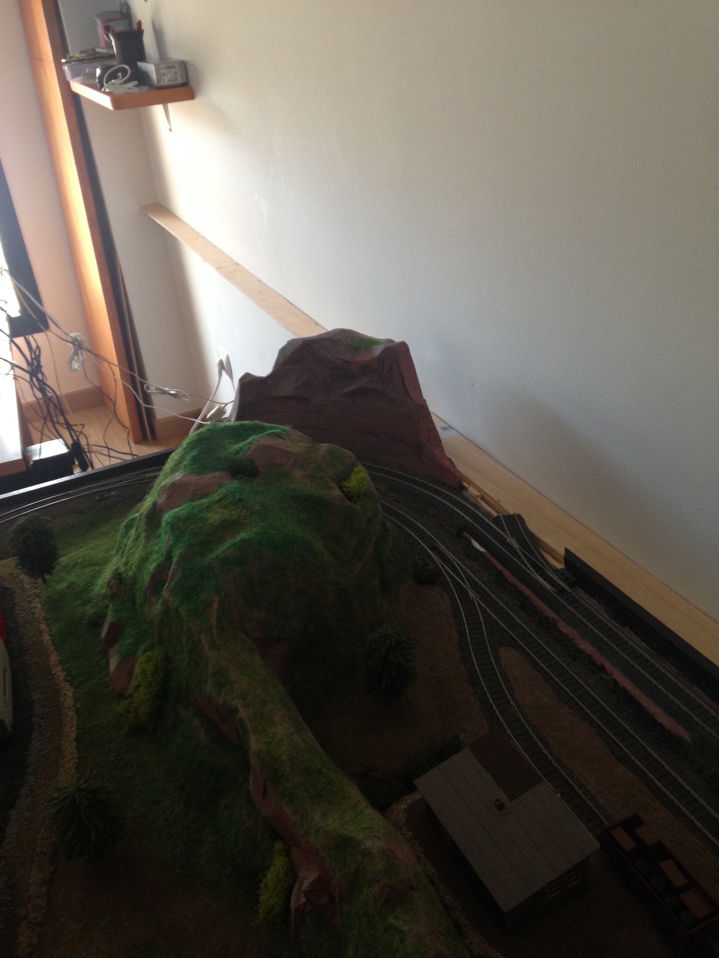

Creo que para el espacio que dispongo no se puede pedir más. No se si os parece todo un poco apretujado. Las fotos engañan. En la realidad se ve todo mucho mejor.

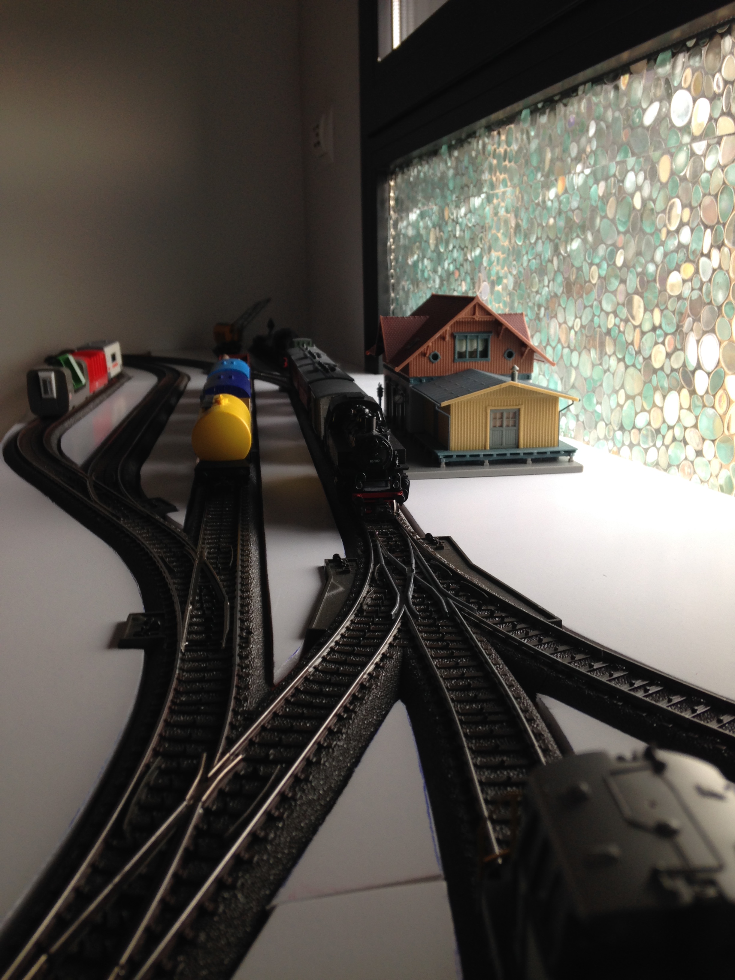

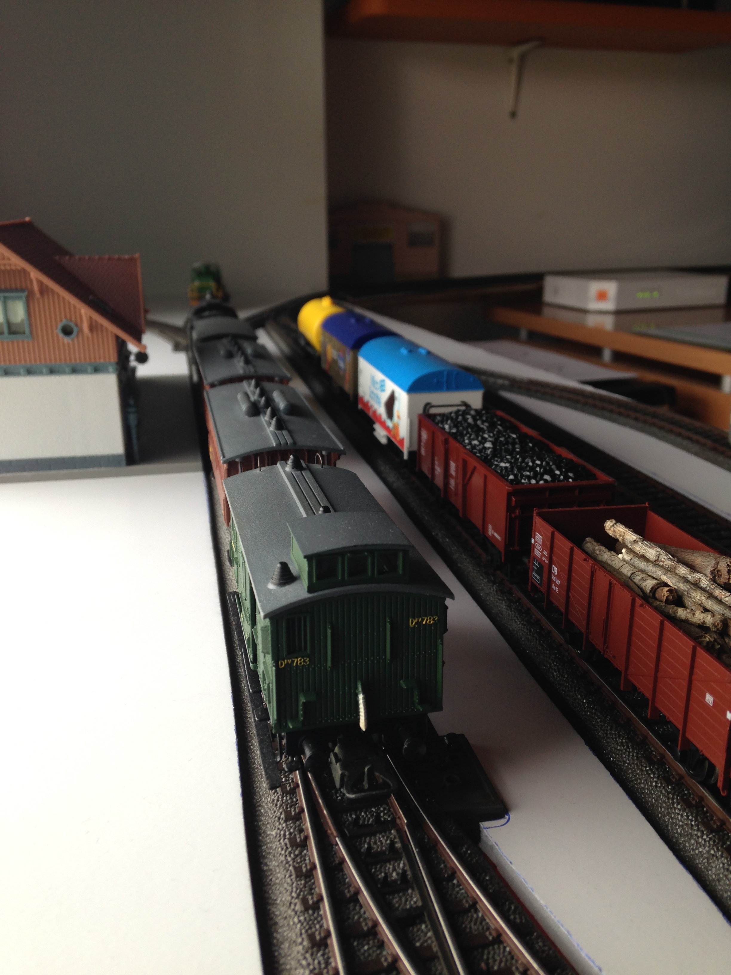

Un aspecto que me trae un poco de cabeza es el andén. A ver, mi época preferida es la III y la IV. He visto muchas fotos y en la III las pequeñas estaciones de paso, como esta, en muchos casos apenas tienen andén. En lo que altura me refiero. La propia estación viene, como es lógico, sobre una plataforma de casi 5 mm de altura. Creo que ese va a ser todo el andén que voy a colocar. Igual lo alargo un poco en un extremo, pero poco más. Y en la entrevía pues lo mismo. Apenas 5 mm de cartón pluma por ejemplo. No se, a ver si me dais alguna idea.
En la zona oeste de lo que es la foto general se aprecia la salida en doble curva que haré. Corresponde a la parte inferior del plano de arriba.
Como veis, hay una gran ventana que me molesta bastante. Trato de tener la persiana bajada en las horas que más sol entra para no dañar el material. De todas formas está a falta de poner un estor a medida. Lógicamente en el cristal que hay justo tras la maqueta irá un fondo apropiado. Creo que voy a pillar cartulinas color azul claro y que los peques se encarguen de pintar alguna nube....
Justo en la zona donde veis el vagón grúa, irá un pequeño anden con edificio para carga y descarga de mercancías.

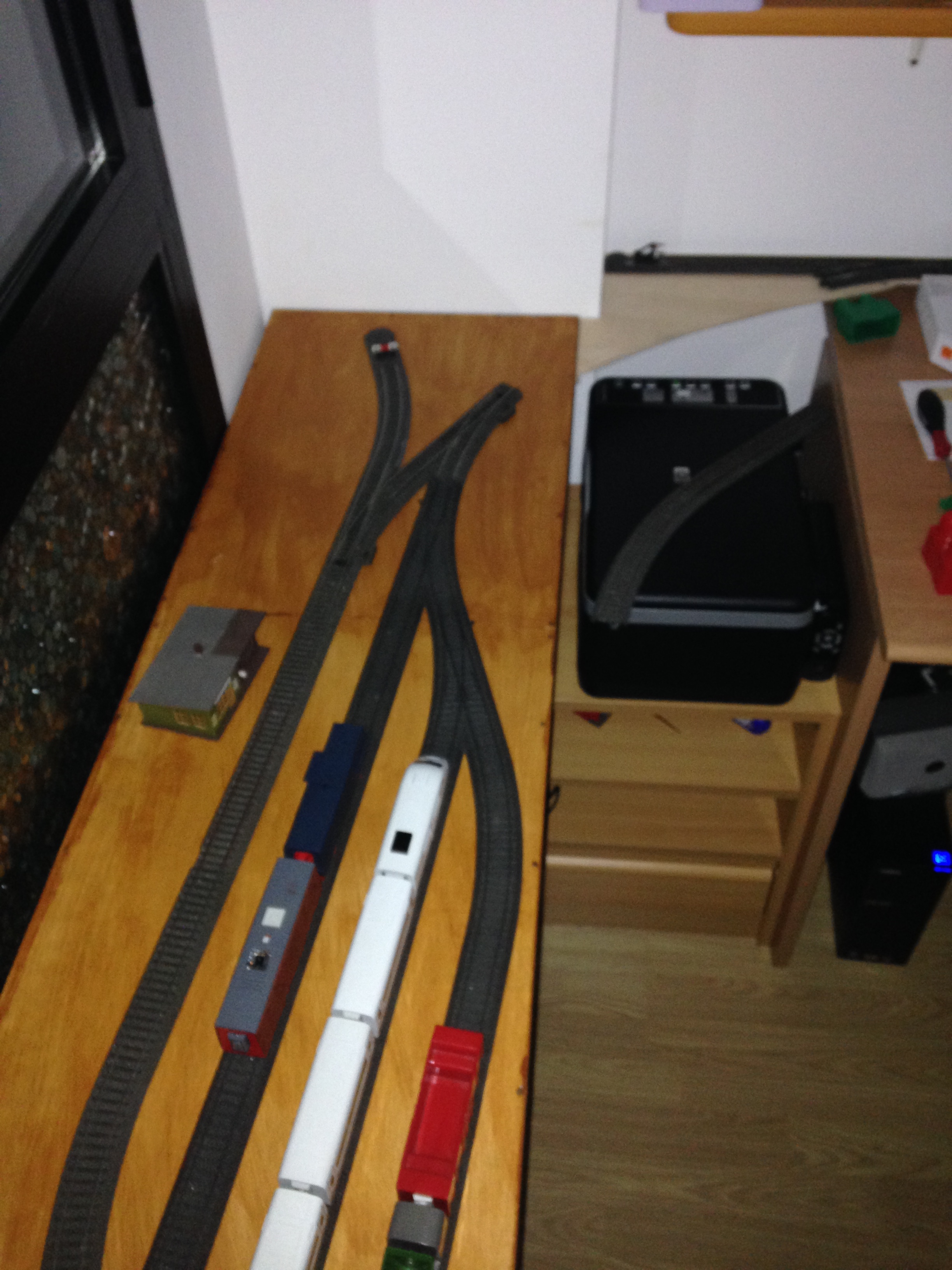

Aspecto general. En el fondo y los laterales irá cartulina azul con nubes blancas.
Zona destinada a mercancías. 9 cm entre pared y centro de vía para andén mercancías y edificio (¿en relieve?)

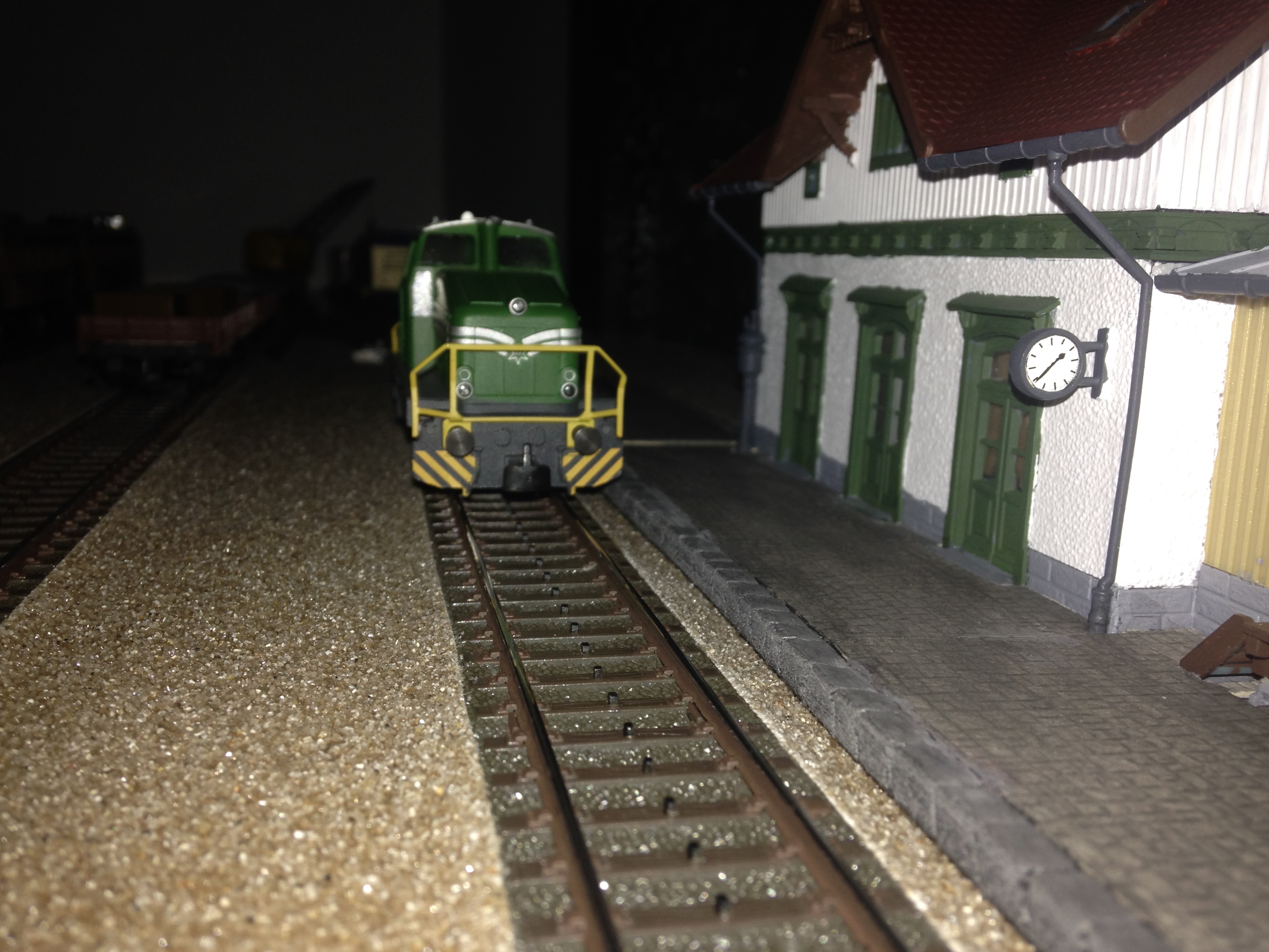

Sigamos con los avances.
Antes de nada pediros disculpas por la pésima calidad de las fotos. Tengo un problema con la ventana que hay justo detrás de esta zona. Obviamente he de bajar la persiana hasta abajo pero de esta forma la iluminación de la habitación deja mucho que desear. Es algo que he de solucionar.

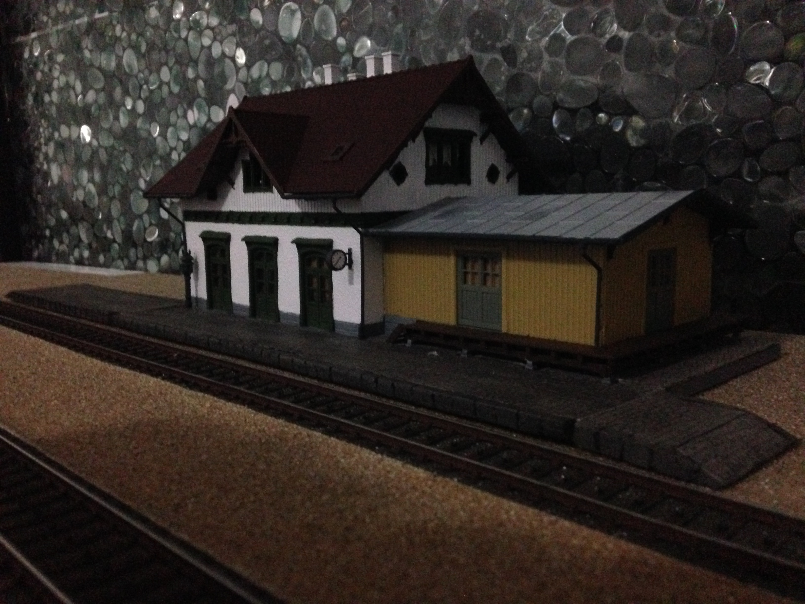

En primer lugar he dado una mano de pintura a la estación. No me convencía mucho el tono "plasticoso" que tenía. Me he decantado por el blanco, algo mas "nacional". Creo que he hecho un popurrí un poco extraño, pero a mi me gusta.
Inicialmente elegí un tono de rojo para el tejado demasiado subido, que si bién para estaciones puramente españolas puede no ir mal, para esta que es germana no quedaba nada adecuado. Finalmente se ha pintado con Rojo Negro de Vallejo. He de decir que es la primera vez que trabajo con esta marca de pinturas y me ha parecido espectacular. Lo único que he dejado en su tono original son las paredes del pequeño al almacén de mercancías.

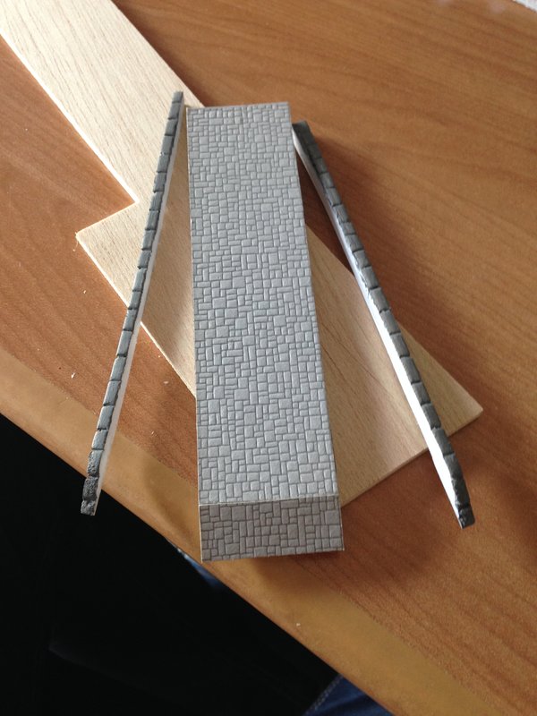

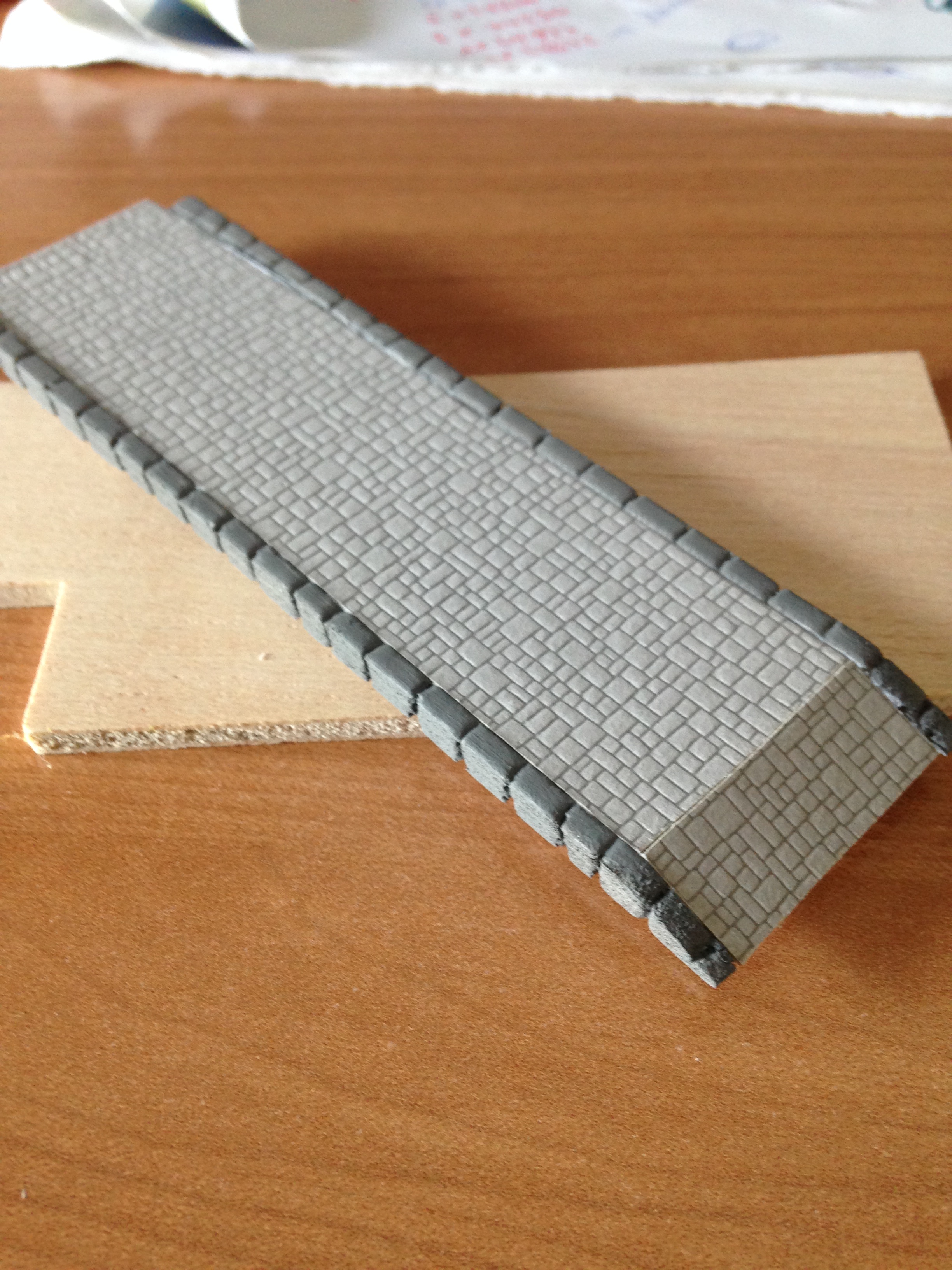

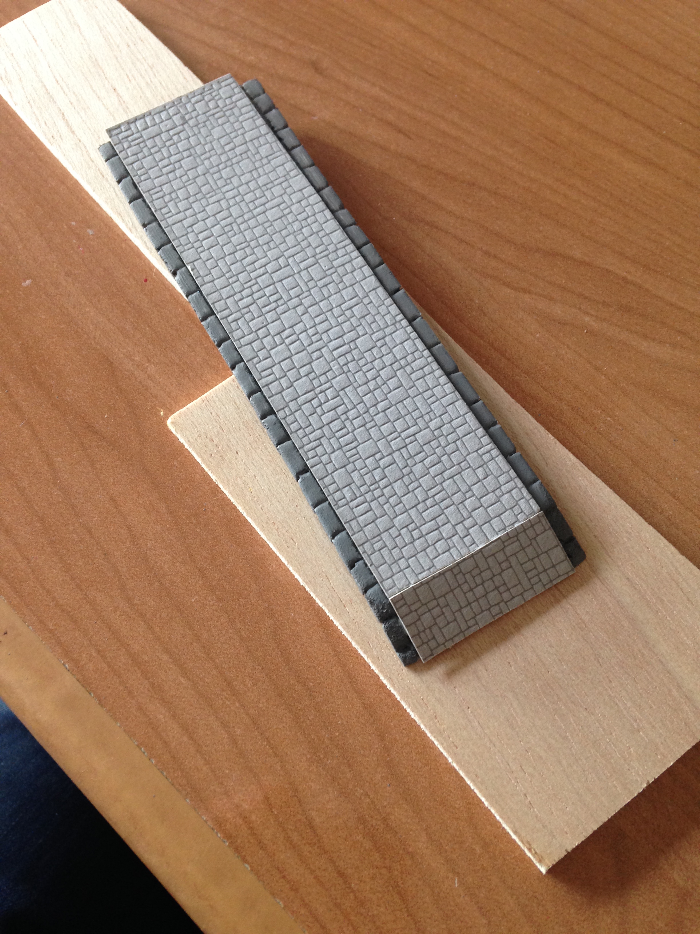

Podéis ver que he acometido la construcción de pequeños andenes, además de ser bajitos.. Viendo las fotos veréis que es de lo más fácil, y creo que no han quedado muy mal. Los he hecho con cartón pluma de 5 mm, recubiertos con laminas de suelo impreso. Luego varios lavados de negro. Aquí he competido el error de no hacer estos lavados al mismo tiempo en las tres piezas por lo que el tono no es el mismo. Supongo que con mas lavados donde más claree lo solucionaré.
Aquí me surge una duda, y son las zonas de unión entre las piezas que forman los andenes laterales de la estación y el andén de la propia estación. No sé como disimularla.
También he comenzado a poner el suelo de lija tal y como ha hecho Sparrow en su perimetral. A veces pienso "que manera de plagiar..." Pero es que las técnicas de Sparrow me parecen muy acertadas para un manazas como yo y lo más importante en mi caso, muy limpias. Con tu permiso Sparrow. ;)
Presentamos el andén. Cartón pluma de 5 mm.
Pintado de gris oscuro como base. Antes he marcado los adoquines de los laterales. Presento la lámina de suelo impreso.
Para corregir la altura de los laterales respecto al suelo, simplemente los recorto y luego los coloco a la altura que desee.
Adoquines laterales en su lugar
Estación con andén lavado de negro.

Nota 02 Feb 2016 13:44
Mensajes: 725

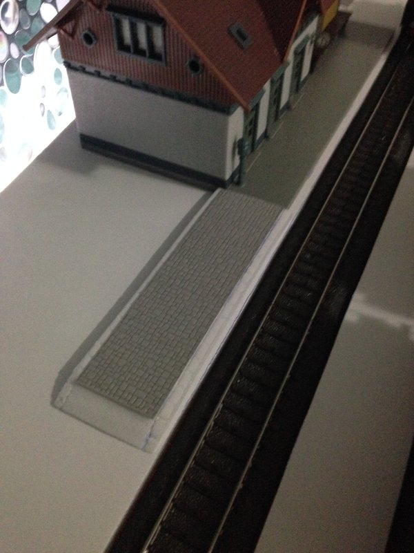

Detalle de como queda el andén.
¿Recomendáis pincel seco?
