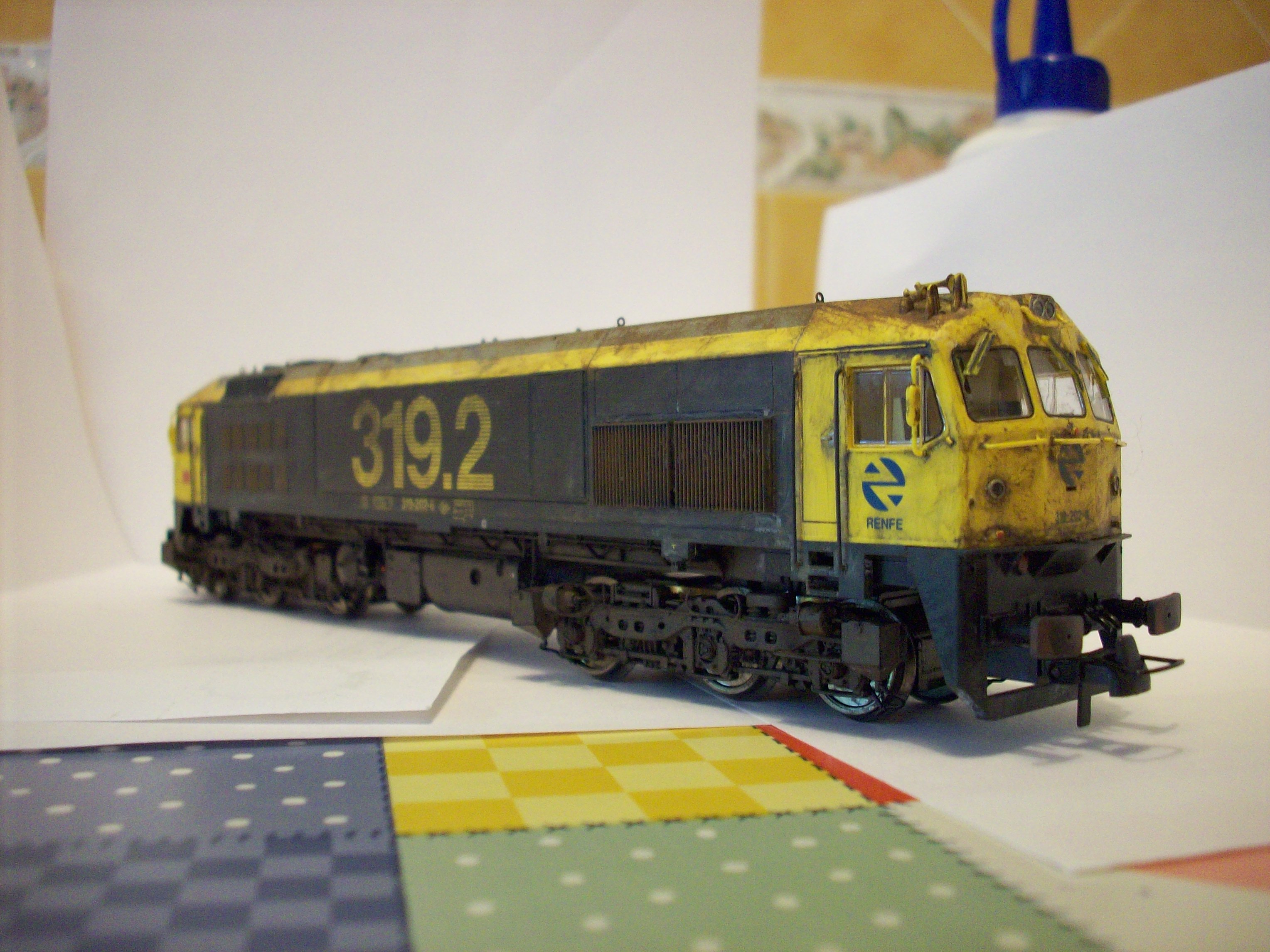

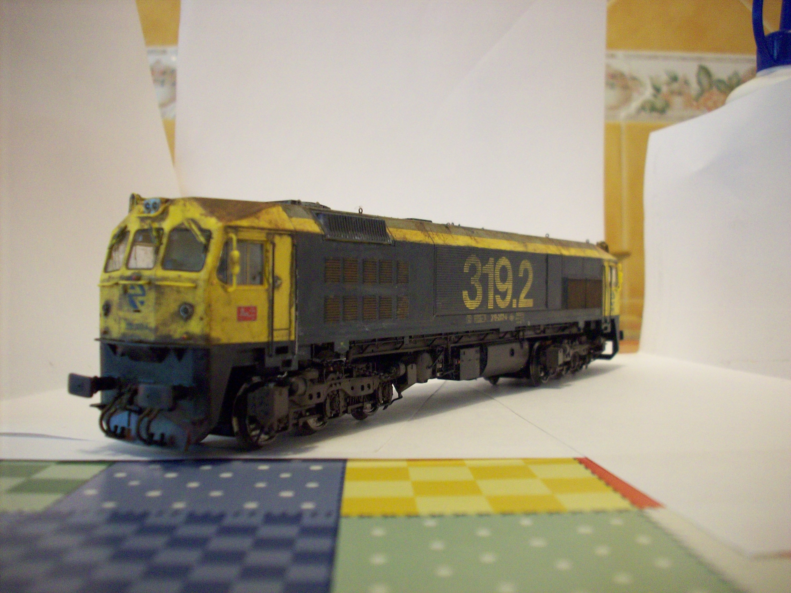

Muchas gracias chicos, por las opiniones, que yo ya estaba bloqueado, vamos a centrarnos en las partes mas claras ( las amarillas) que al parecer son las que dan mas sensacion de excesiva suciedad. Por cierto Melco, muy interesante eso que me dices, el problema es que no e encontrado ninguna foto en la que pueda ver las zonas que mencionas de mayor suciedad sobre todo me interesaba al techo, e supuesto que eran asi, pero al no tener una referencia realmente no se si esta bien hecho o no.
Aprovechando que e recibido mas pinturas (de aquellas que me indicaste ximo), con tonalidades mucho mas claras, como "amarillo desierto","arena clara","arena oscura" ...voy a intentar usarlas para las zonas amarillas, para que se vea una cierta suciedad pero sin ser excesiva... como veo que ocurre en la realidad

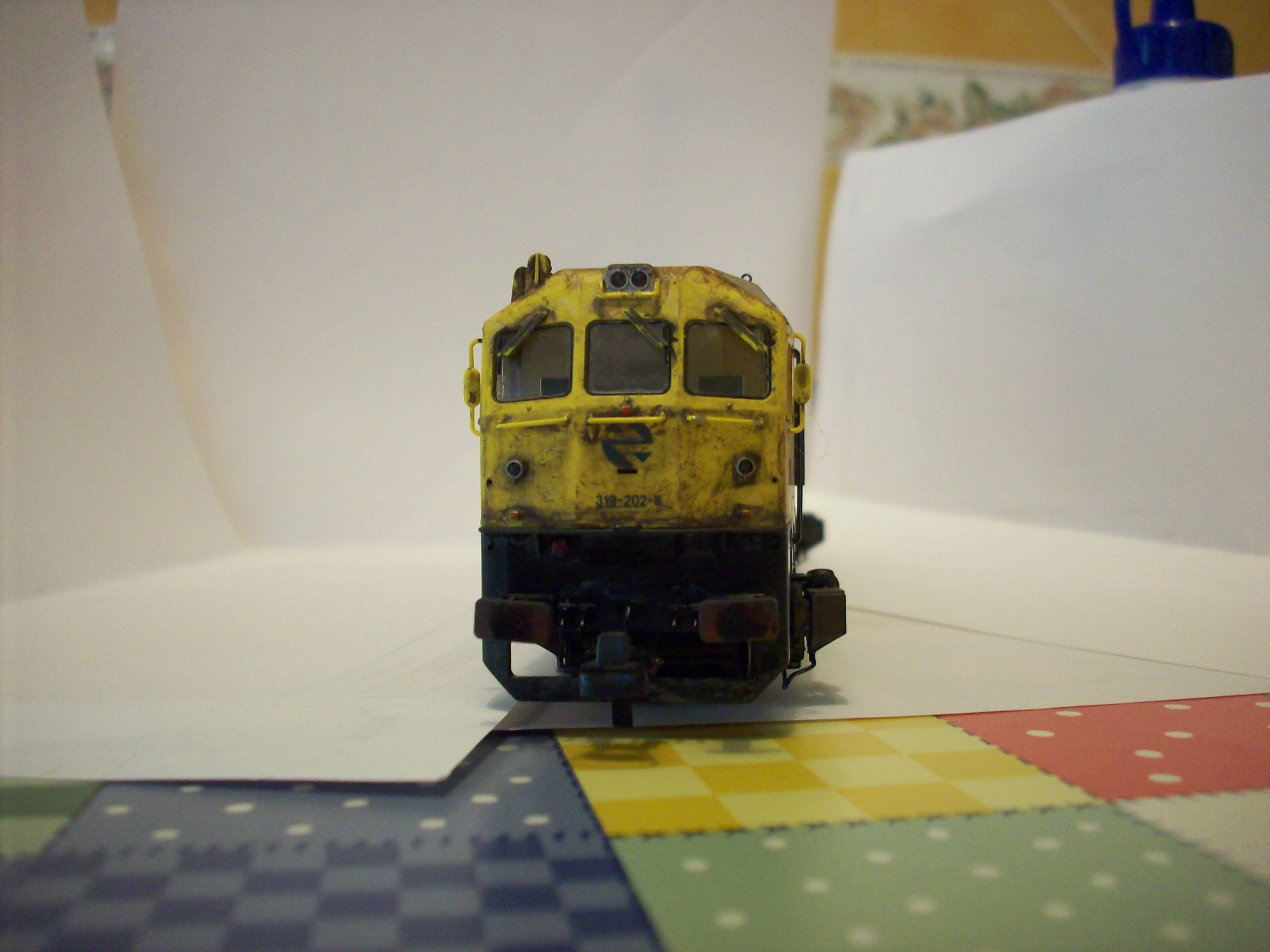

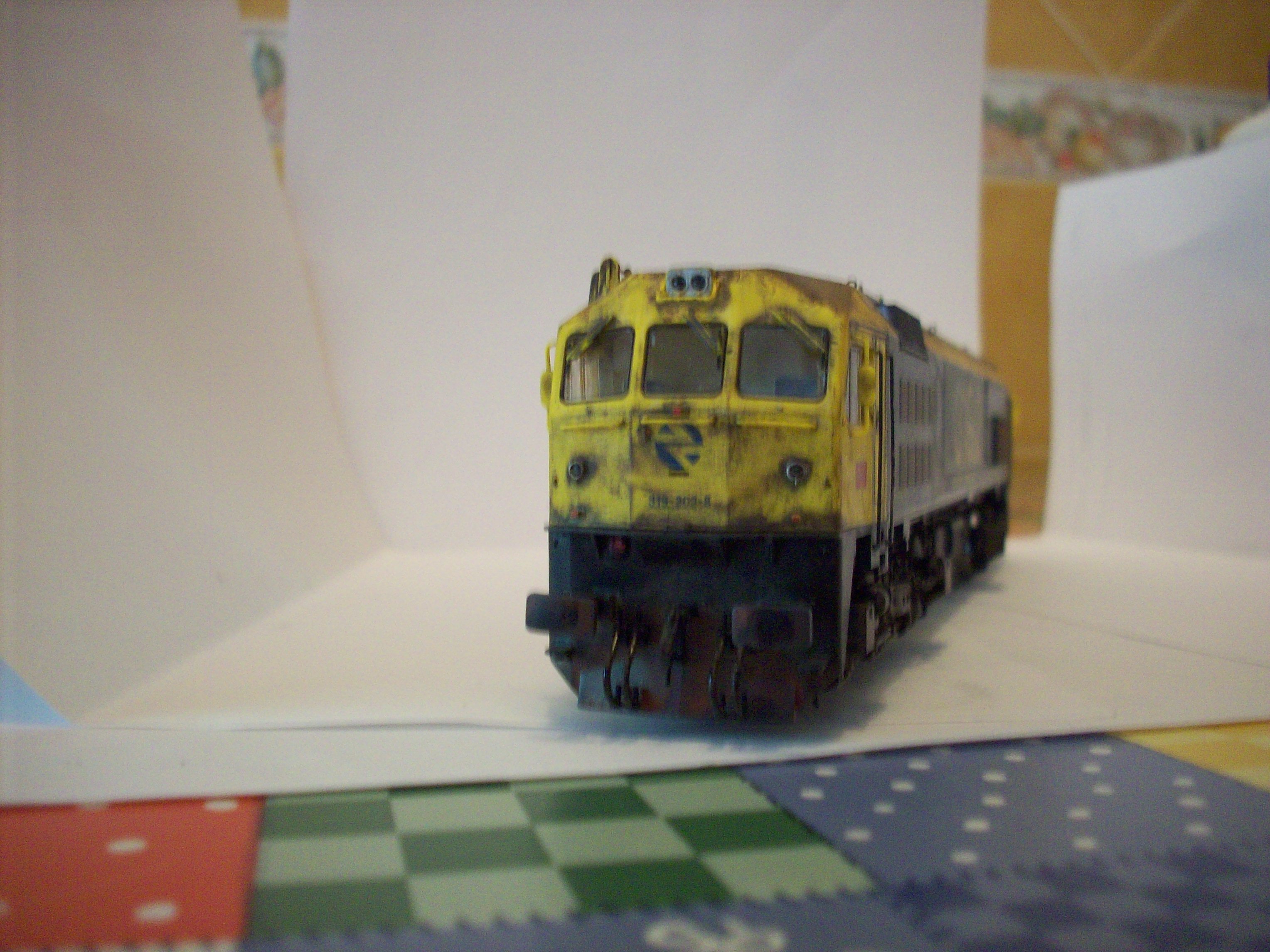

Tras una larga limpieza, me puse de nuevo, aunque esta vez utilizando unos tonos mas claros, en vez de usar el negro, e usado mayoritariamente el marron, que creo que hace que no tenga un aspecto tan sucio, ademas e pintado tambien con el marron ( color tierra) las rejillas de los laterales, que e podido observar en fotos y que se manchan mucho, aqui teneis las fotos:

MH6 escribió:
hola manche
cada vez mejor ;) , esta vista asi me gusta, ahora aunque aun un poco sucia, le queda de perlas un carbonero
saludos y sigue asi
Dime a que zonas en concreto te refieres, e intentare modificarlo... ahh y gracias por tus opiniones ;)

Jose vas bien, eso ya parece otra cosa, sigue asi.

La verdad Ximo que no se que mas hacerle..., no se si piensas que le falta algo o que le sobra, tu dime

Jose el envejecido esta muy bien, te pasa como a mi muchas veces al aplicar la pintura debes difuminarla mas para que no se noten mucho los brochazos, pero te digo una cosa, para ser la primera locomotora que envejeces ya hubiera querido yo que me quedara asi, si quieres retocarla un poco mas, -y no te quiero volver loco con tantas opiniones-, intenta con un color mas suave al que has utilizado en las zonas amarillas darle muy suave a pincel seco para intentar defuminarlo un poco, pero si no, como te he dicho los principios son asi y esta bastante bien.

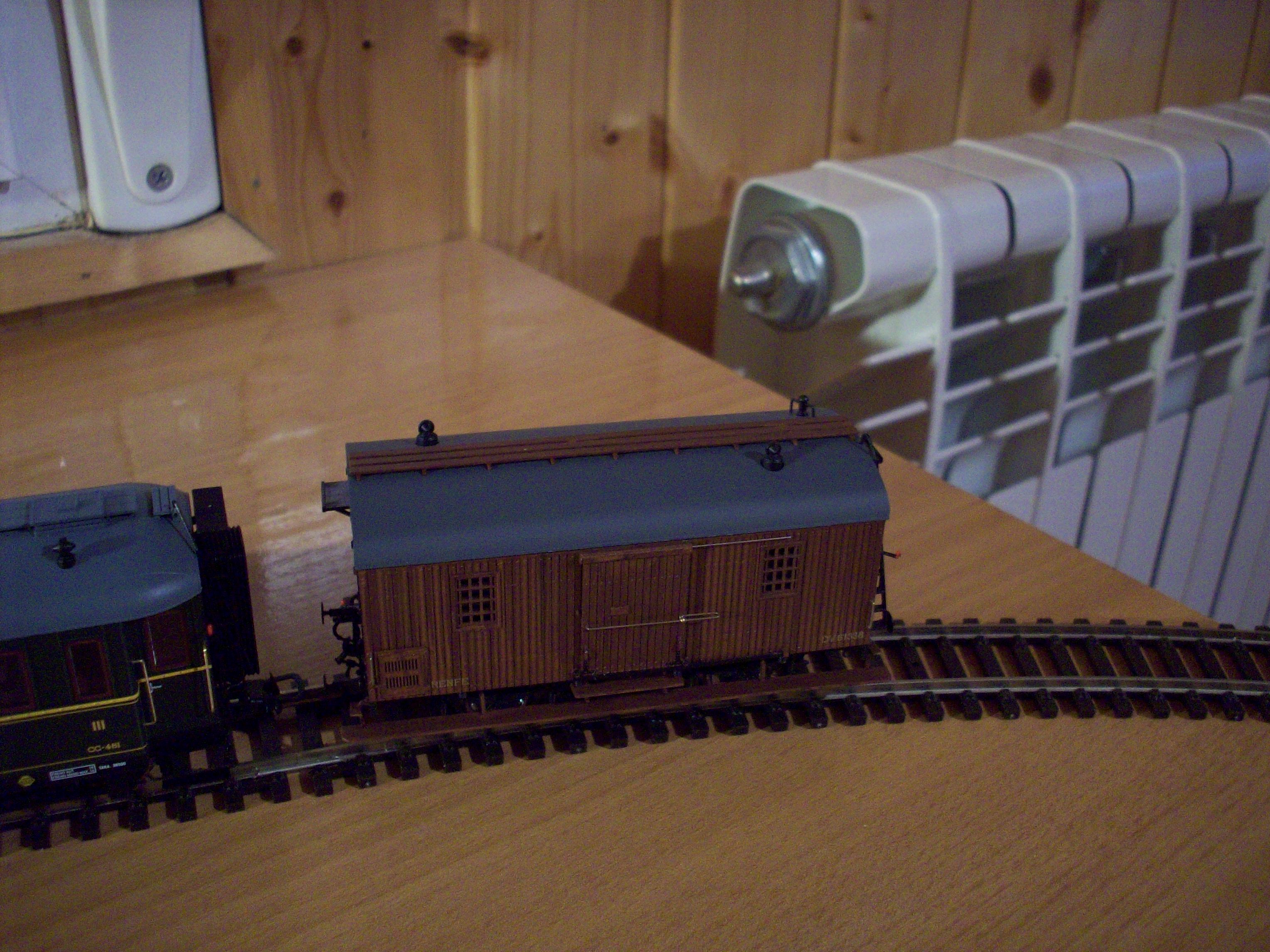

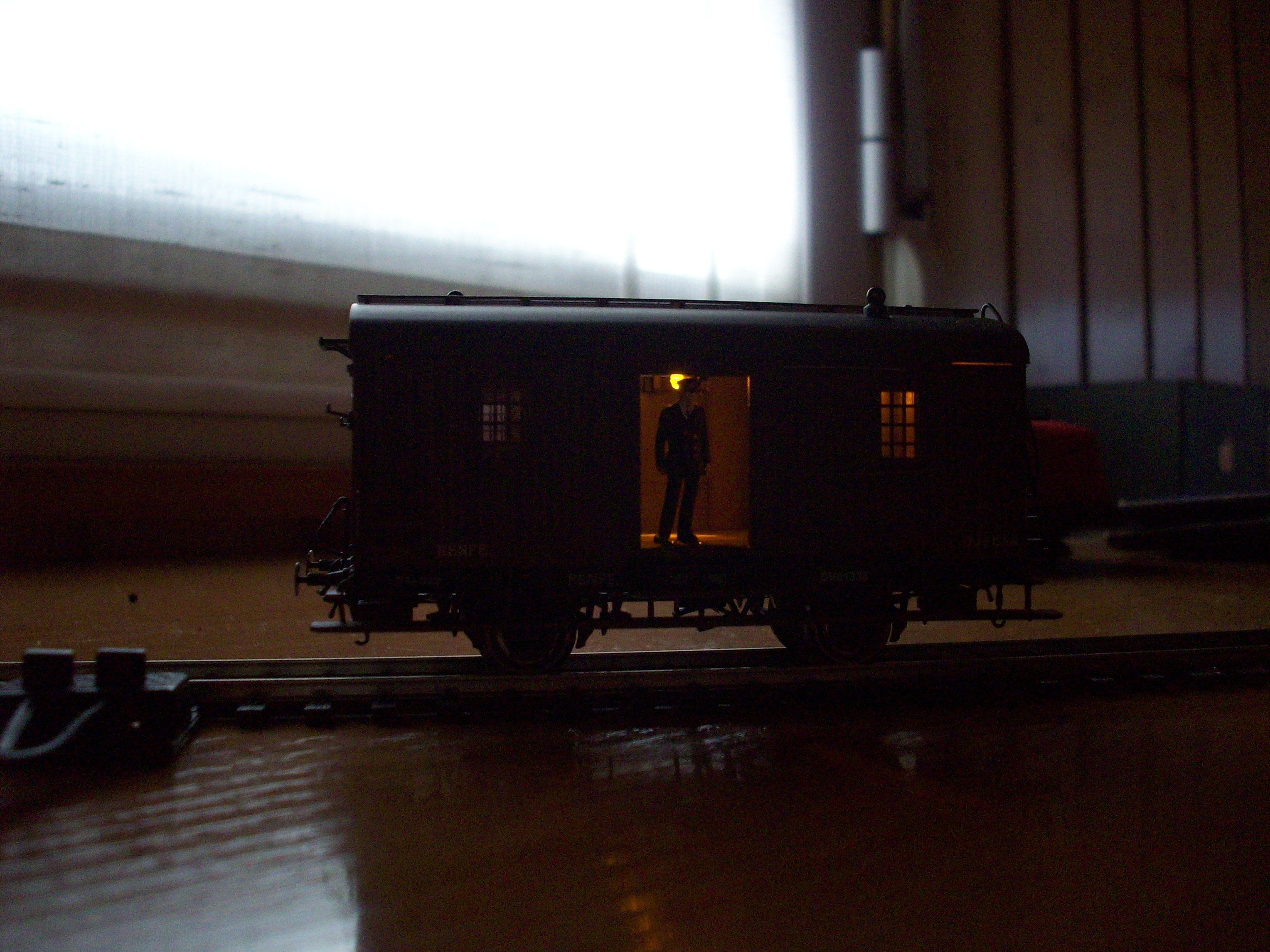

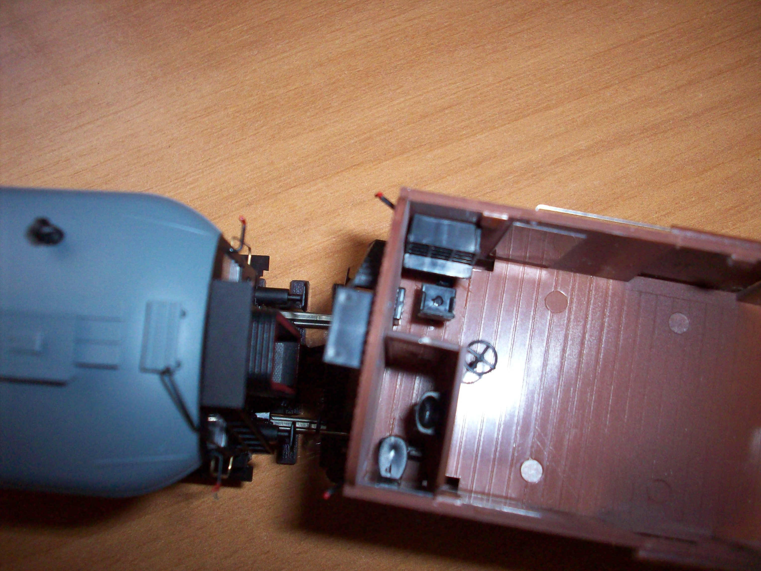

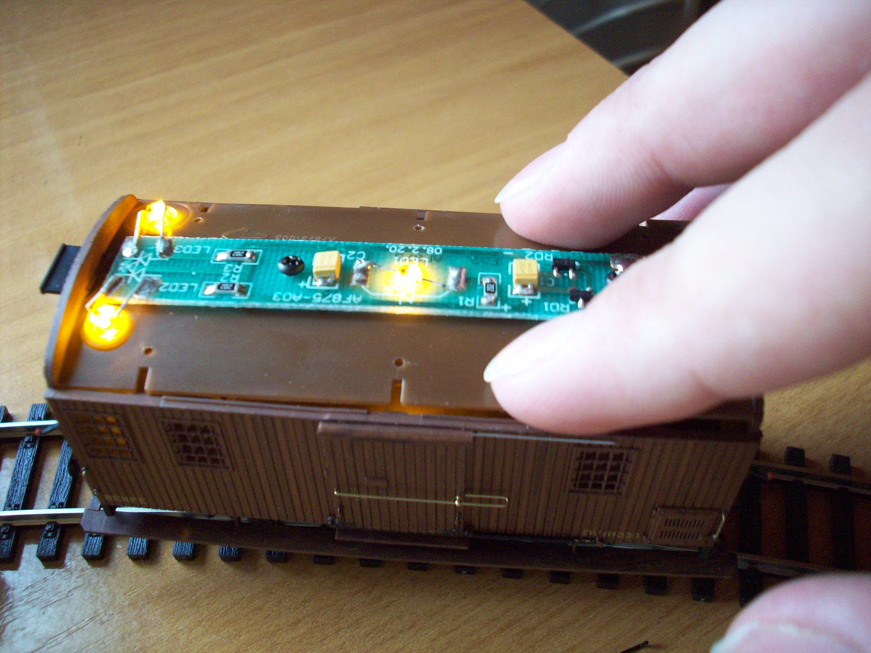

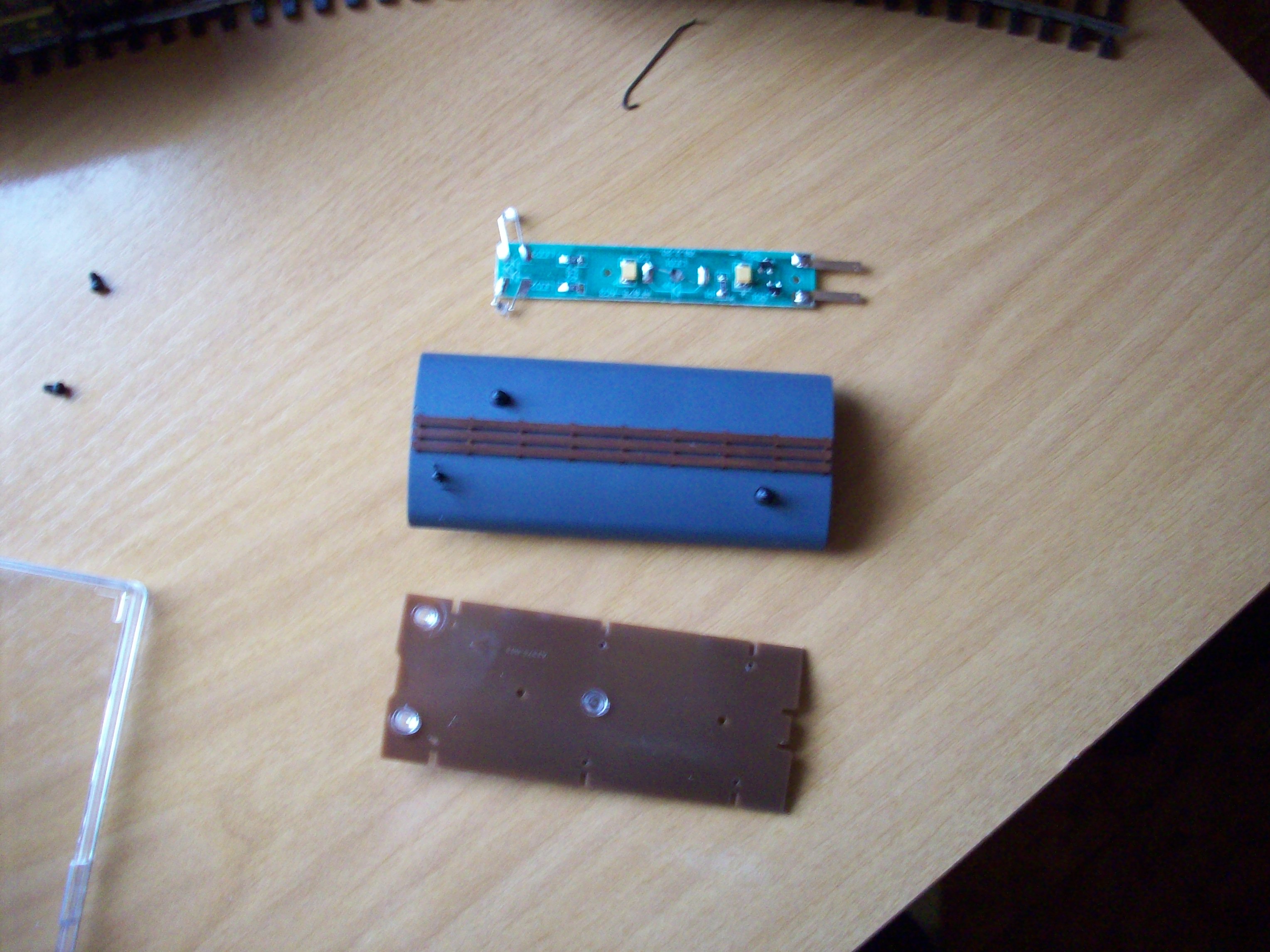

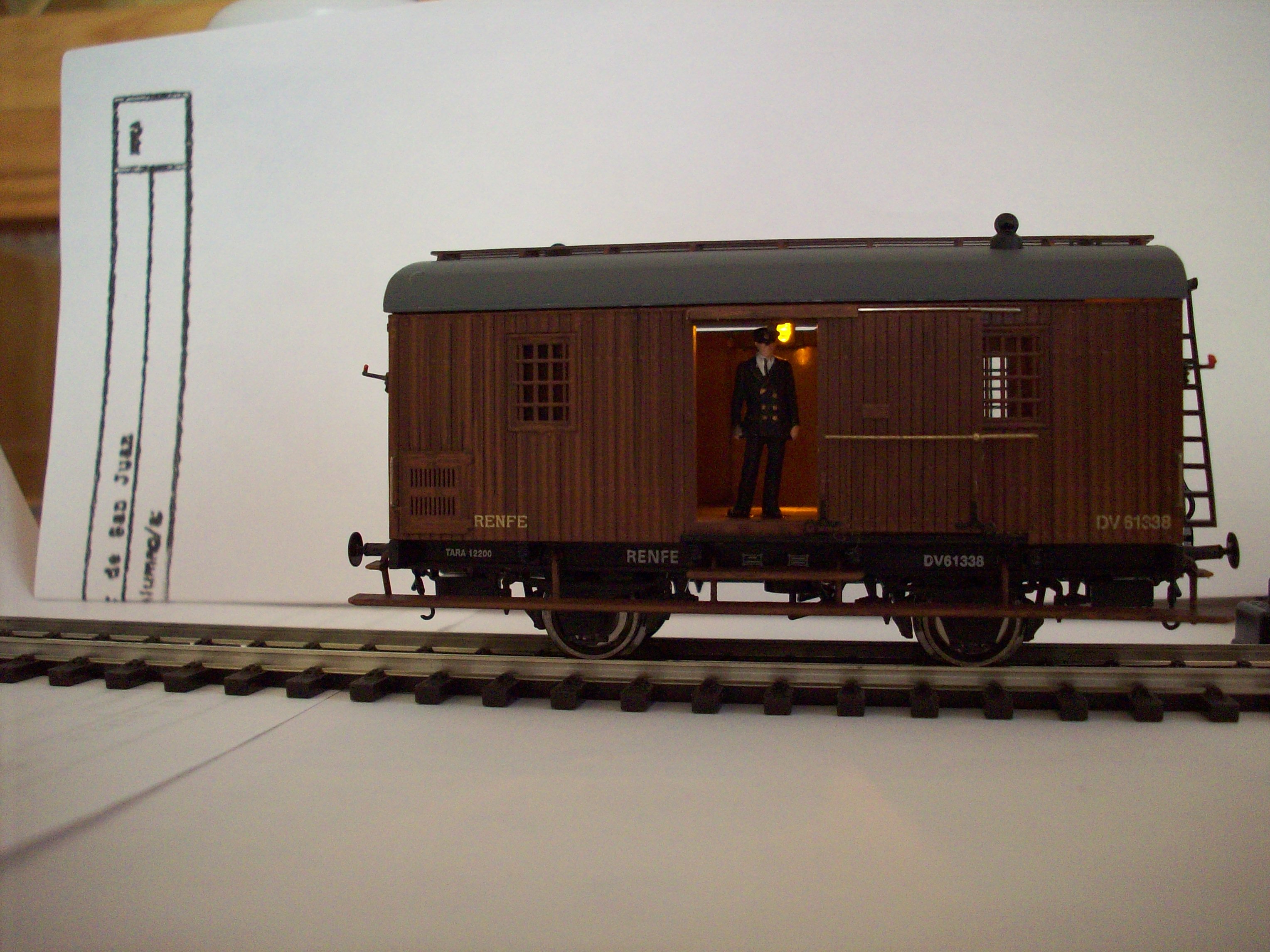

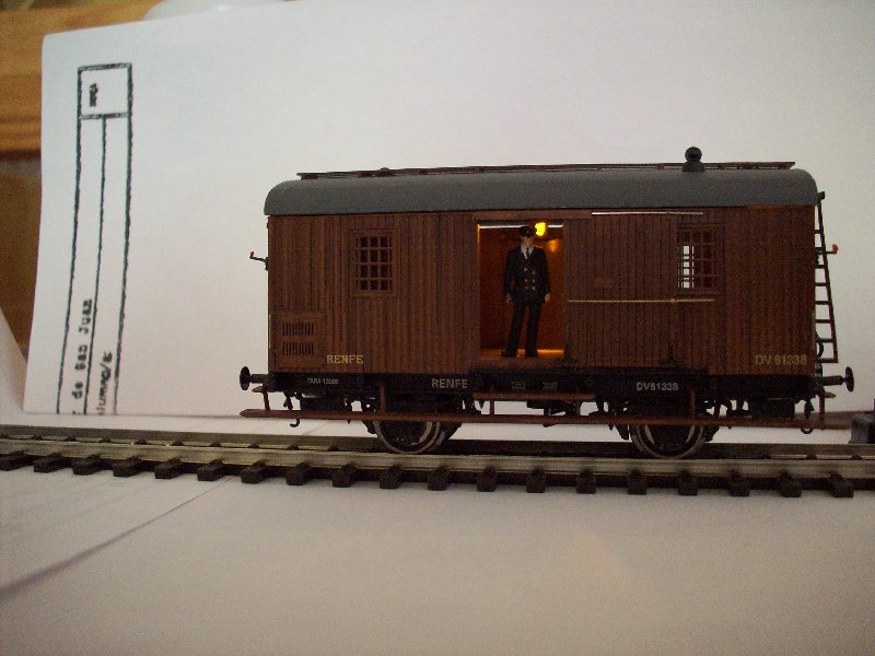

Bueno aqui os muestro unas fotos de mi furgon, con su iluminacion, a ver si te sirve de ayuda Javi, y de paso para que lo veais el resto... y le lanzeis buenos piropos :lol: ... Por cierto si alguien tiene pensado comprarlo e iluminarlo, le aconsejo que lo compre con la iluminacion ya puesta, ya que es bastante dificil quitar el techo sin cargarse alguna pestaña... :arrow:
Aqui podeis ver el furgon, aun sin desmontar
Detalles del interior
Aqui veis el techo desmontado... sin duda lo mas dificil
Probando la placa de iluminacion...
Aqui podeis ver el resultado... le e añadido algun detalle como podeis ver jejeje...
Por ultimo aqui podeis ver el resultado con menos luz... para que se vea la iluminacion

Un efecto muy bonito... incluída la inquietante figura del personaje misterioso que aparece en la puerta.

Enhorabuena Jose, te ha quedado de lujo, y lo de la figurilla un puntazo.
