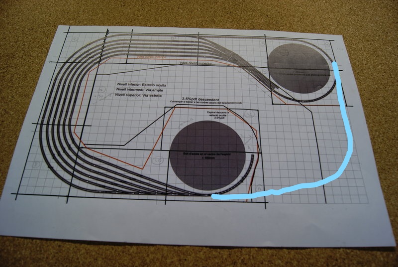

Buenas noches a todos.

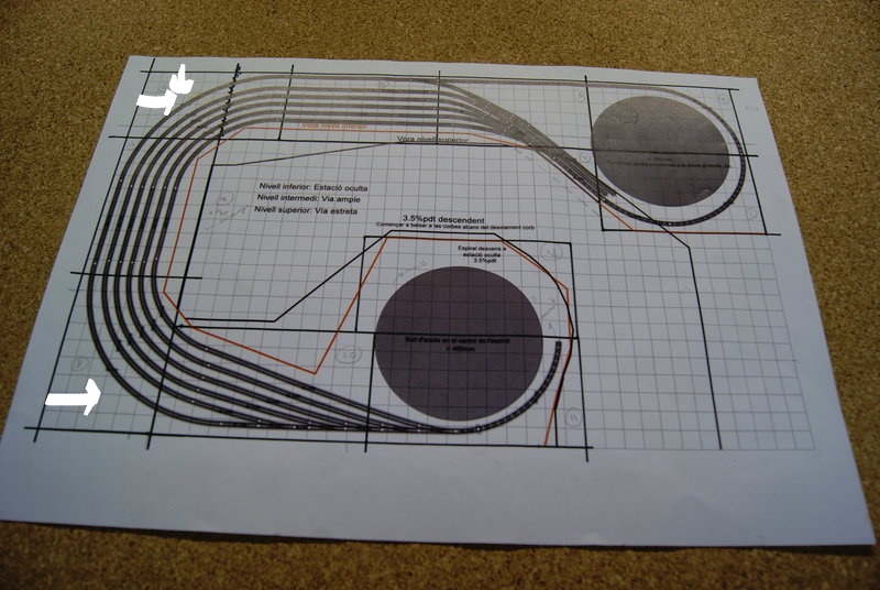

Gracias Ángel por tu respuesta,respecto al tema del gestor de bucle te comento
La siguiente foto es el plano original de la zona oculta
, como se ve no existe el desvío, yo lo puse para hacer lo siguiente
Así me quedaba un ovalo para poder hacer rodajes de las locomotoras pero tengo que aislarlo desde debajo del desvío nuevo y consecuentemente me quedan solo 2 metros.
Si elimino el desvío puedo aislarlo desde donde está marcado y me queda un tramo de aproximadamente 4 metros y así me caben composiciones largas.
No sé si me explico bien.
Si no es así agradeceré todo tipo de sugerencias.
Serrallonga53 escribió:
Respecto a lo del control por cámaras, estoy ahora en eso para la entrada/salida de la estación oculta y más adelante podría ofrecerte información de lo que haga en mi maqueta. Te adelanto que serán un par de cámaras, otro para de pantallas tft y transmisión entre ellas por cableado.
Respecto al tema de las cámaras, ésta es la idea, pero aún no me he puesto a desarrollar el tema o sea que toda información o idea sobre el tema será bienvenida.
En mi post anterior creo que dije 4 cámaras pero en realidad son 3 que las he marcado en blanco
Gracias y saludos

Buen día Albert
Tal como figura en tu 3ª fotografía no tienes problema. Entendía que querías mantener el óvalo.
ángel

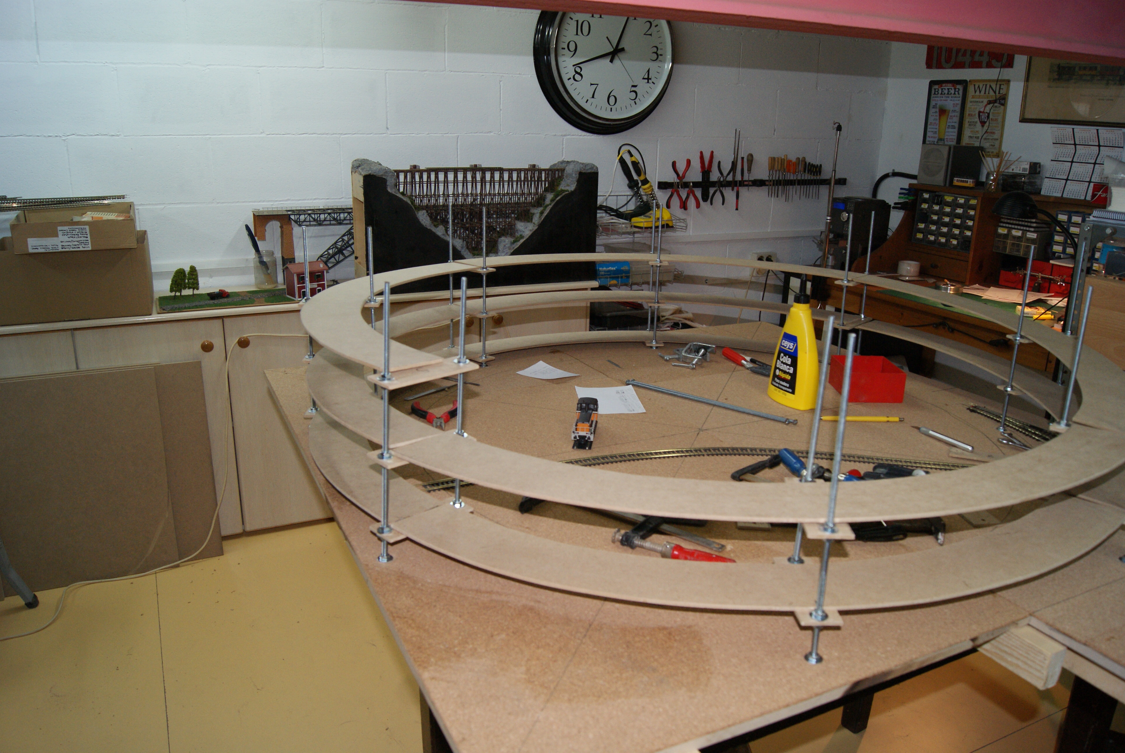

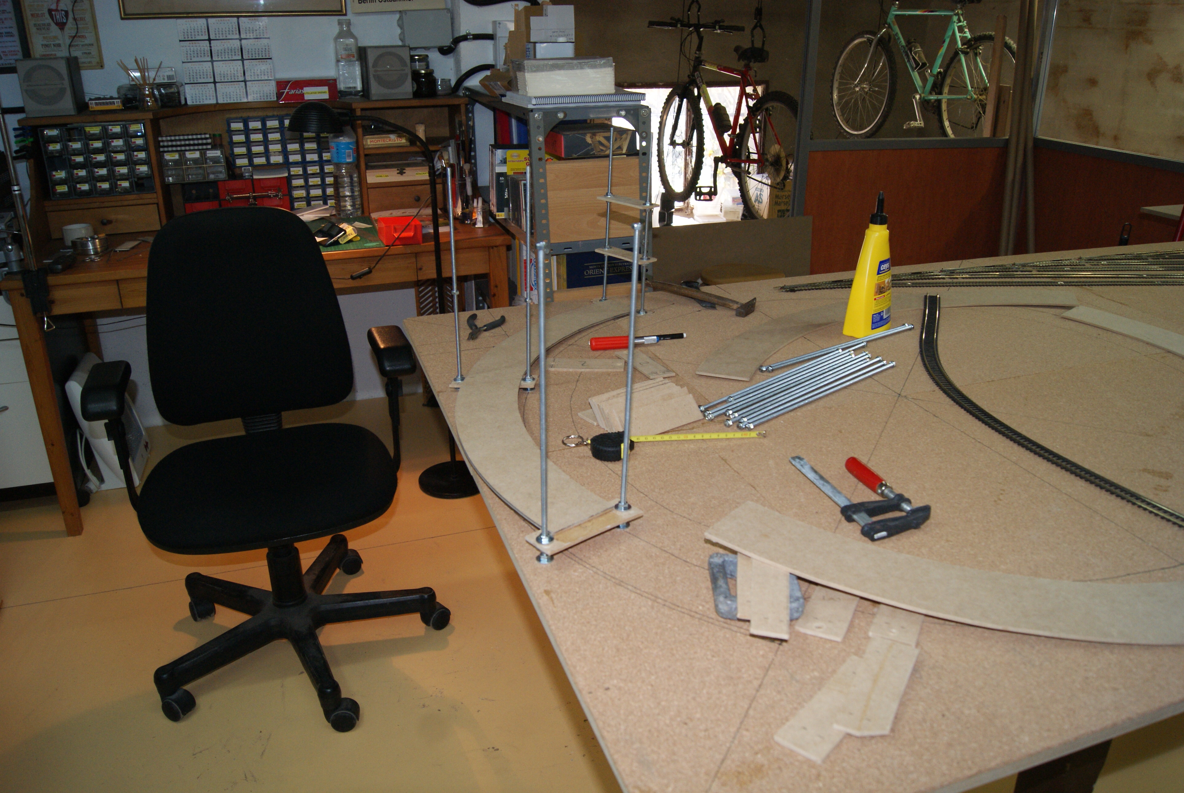

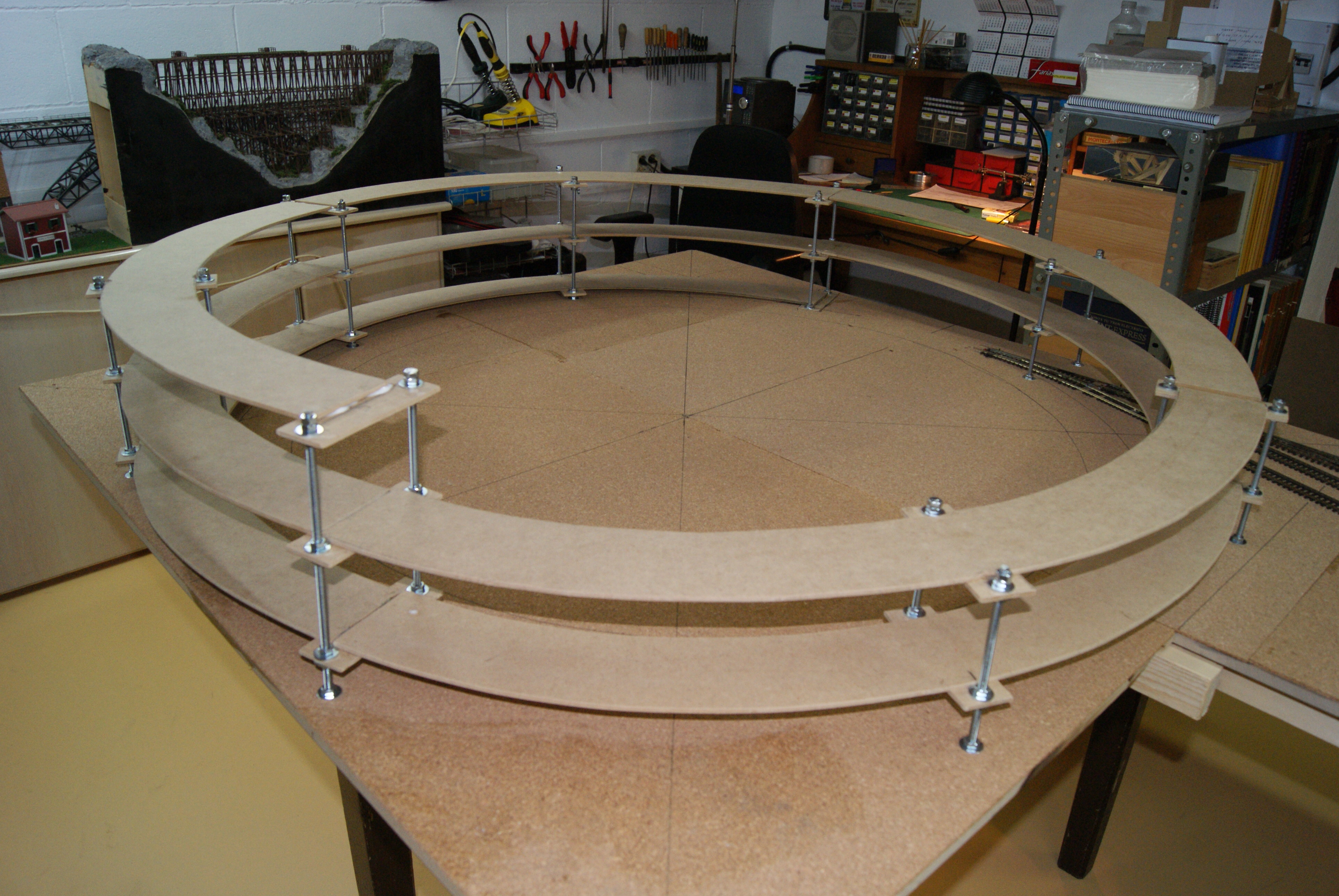

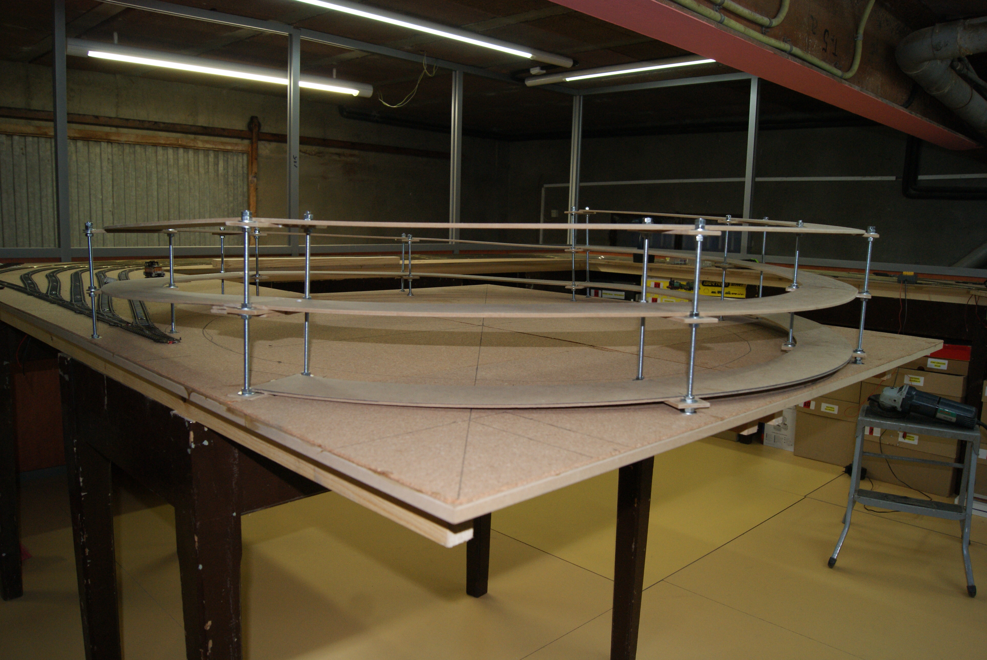

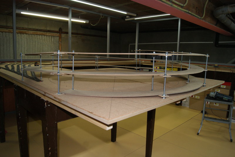

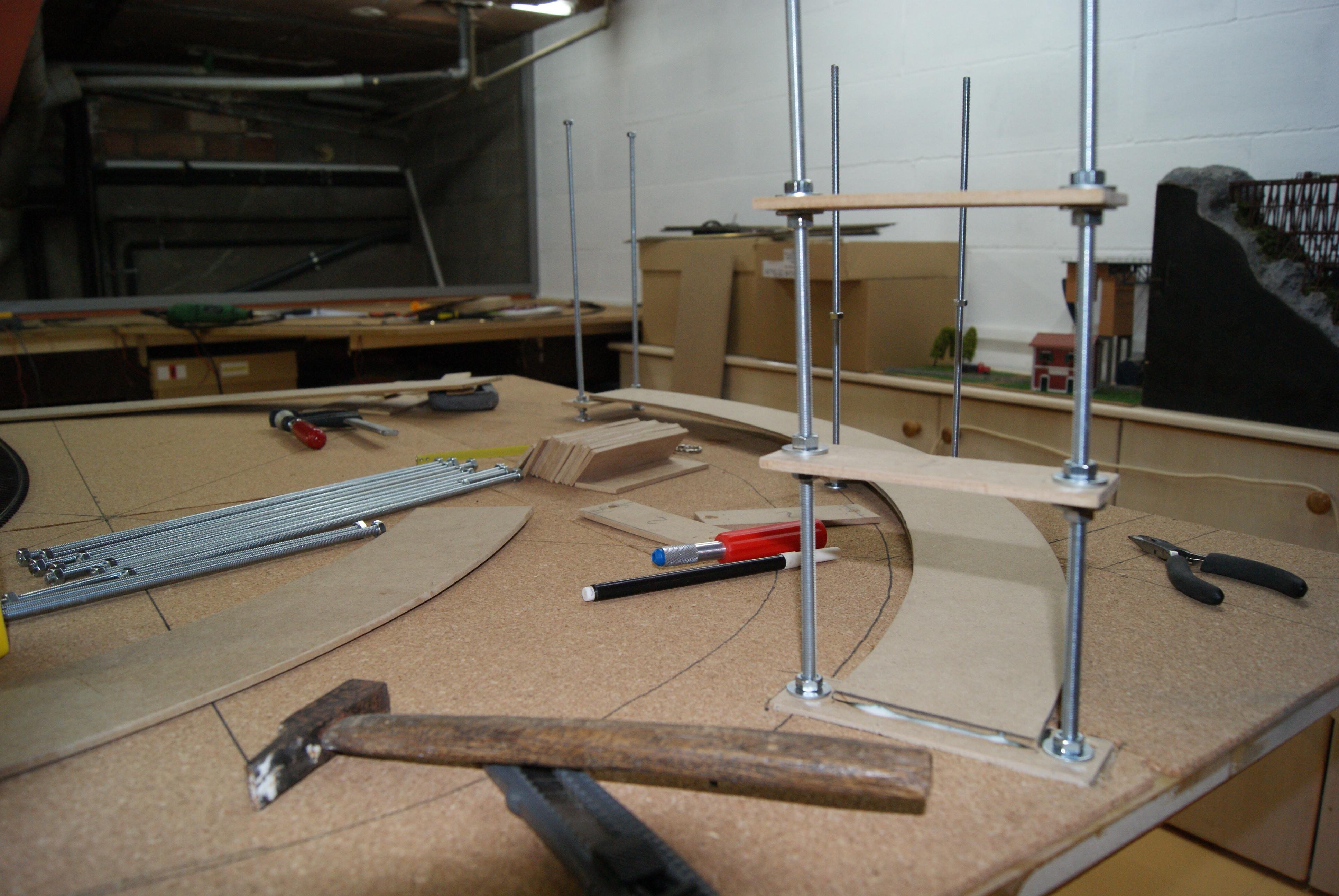

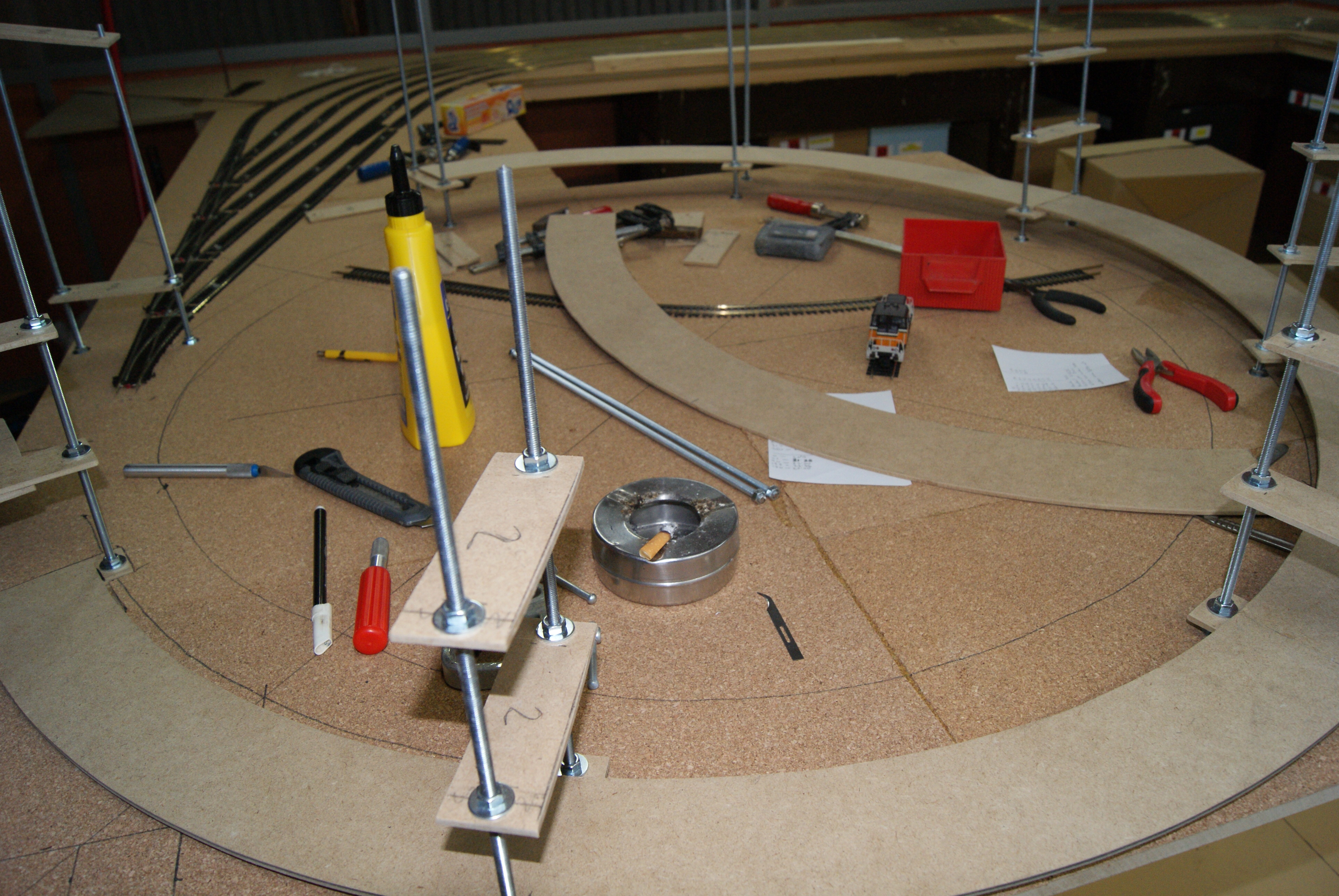

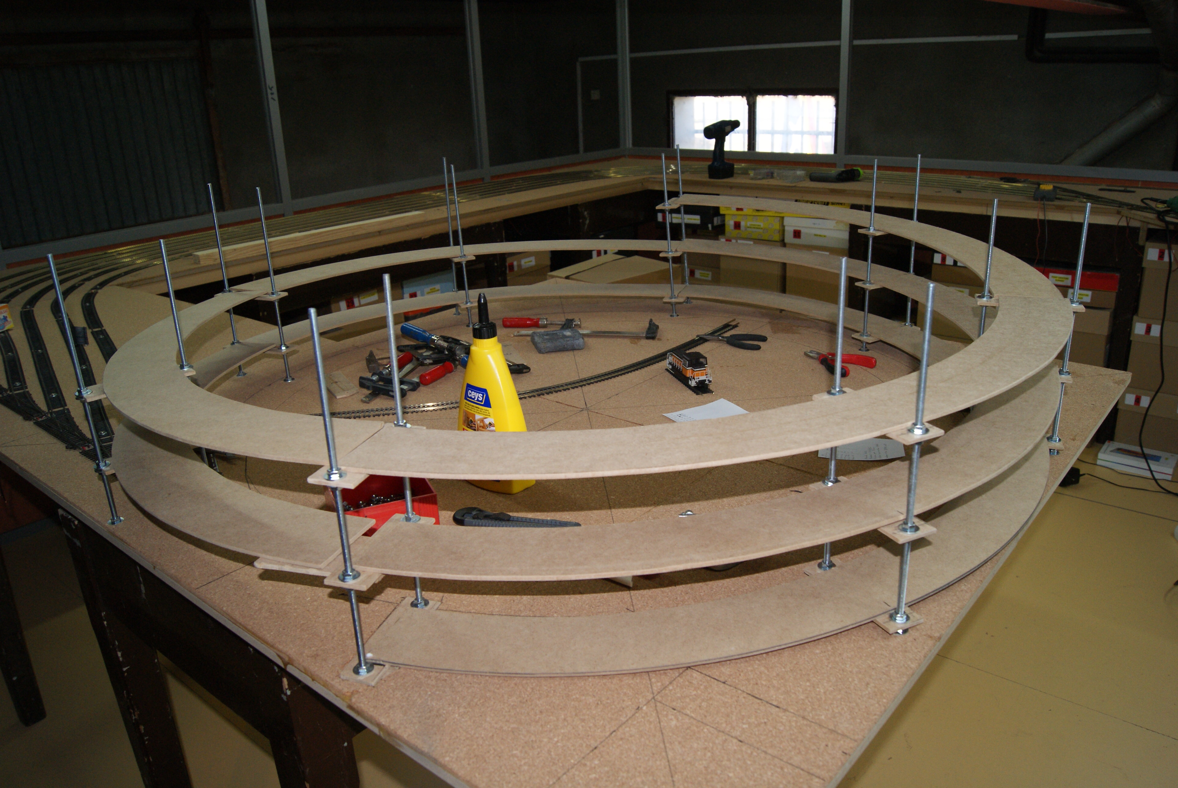

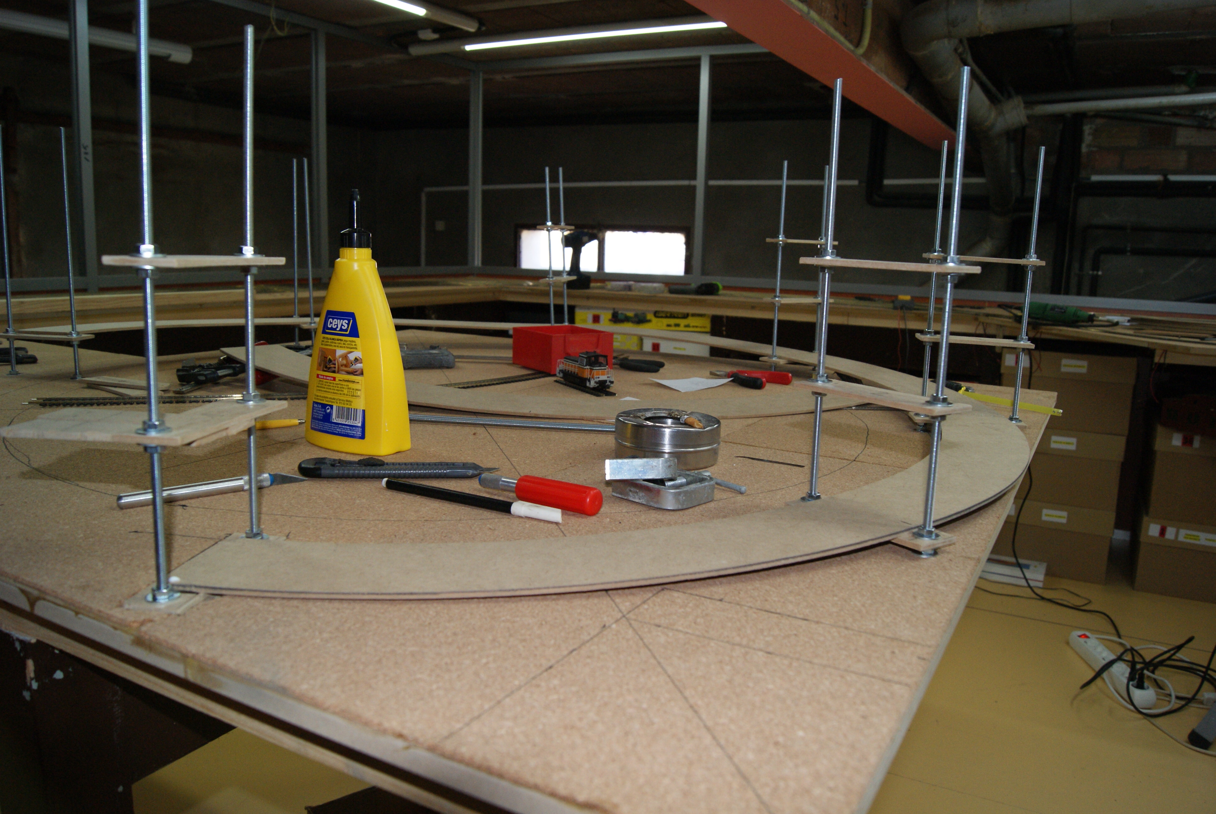

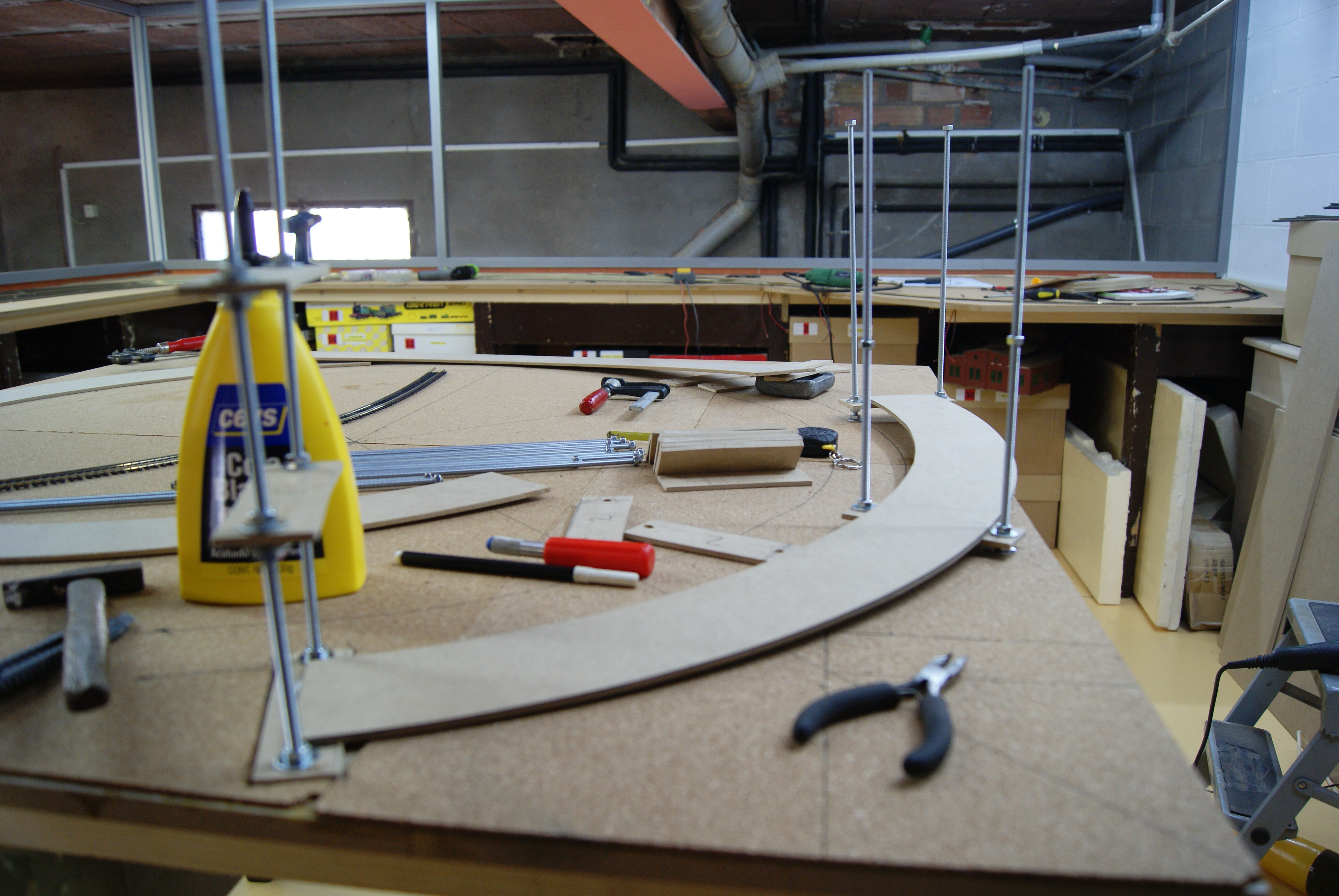

Poco a poco voy avanzando, por fin terminé la rampa helicoidal
Fotos de la construcción
La rampa ya terminada, solo falta poner la vía
La rampa tiene un radio de 565 mm
Pendiente del 2,25%
Galibo de 80 mm
8,8 metros de vía
ALbert
