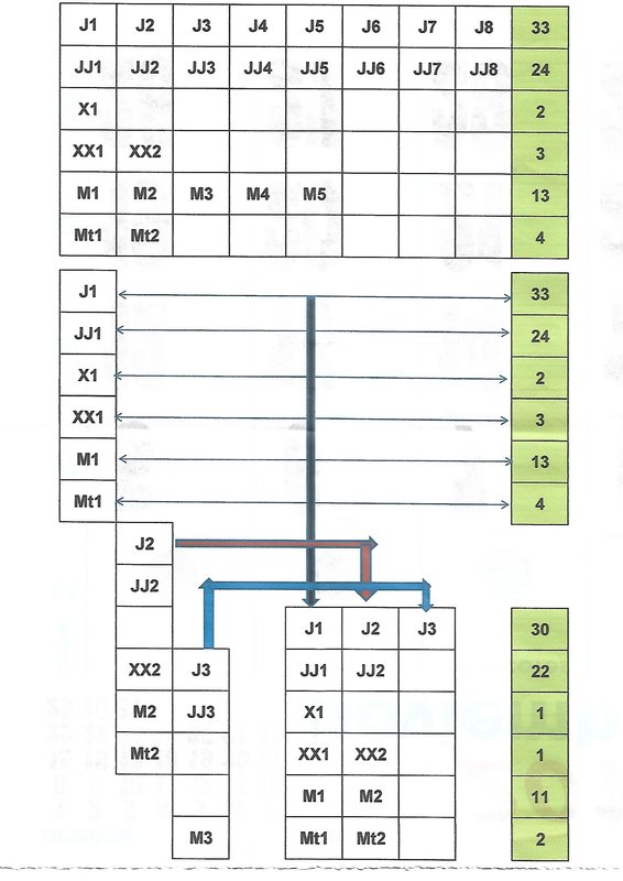

Bien amigos:Despues de discurrir como mostrar mi programa, he optado por esto:
Mensajes: 135
Registrado: 02 Mar 2013 13:24
A continuación paso a explicaros los Objetos. El primer encasillado que está hecho como todos los demás en Hoja Excel es la base de Datos de una de las Estaciones de la Linea.Alcalá (A)
Las lineas (Filas) son la Dotación o material que hay de cada Tipo de Vagon.
J= Cerrados(ejes). JJ=Cerrados(Boguies).X= Bordes Bajos(ejes). XX = Bordes Maximos(Ealos).M = Plataformas(ejes).
Mt = Plataformas Teleros(Boguies).
La ultima columna(Verde) es el Nº de Envios que hay de cada tipo de vagon entre la Estacion actual y la colateral (A / C).
Para resumir: Cerrados hay en la Estacion A (Alcalá) 8. Envios entre A y C (Costas) hay 33. Y asi sucesivamente.
Ahora intentaré explicaros como se forman los trenes. Cada Tren tiene un Nº maximo de vagones de 12.(Ya explicare mas tarde el porqué).Naturalmente para que haya un Envio tiene que haber un vagon y viceversa para cada vagon tiene que haber un envio. Al concurrir ambos supuestos (Flecha Negra) tendremos el Vagon Cerrado Nº 1(J1) como el primero del Tren 1 - 41 Entre Alcalá y Costas.
Se resta 1 de los Envios. Se elimina el J1 de la fila de Cerrados.Se pasa a la primera posicion de la " Hoja de Ruta o Ficha de Tren " Seguir la flecha negra. Ahora pasariamos a la siguiente columna(JJ), y asi sucesivamente hasta completar los 12 vagones del Tren, como vemos en el encasillado de tres columnas al que convergen las Flechas Negra,Roja y Azul. En verde muestro los envios despues de restar los correspondientes vagones.
Resumiendo el Tren estaria formado por 3 Js,2 JJs, 1 X, 2 XXs, 2 Ms y 2 Mts. En mi proximo os seguiré explicando como se desarrolla el programa.Saludos Alfonso123

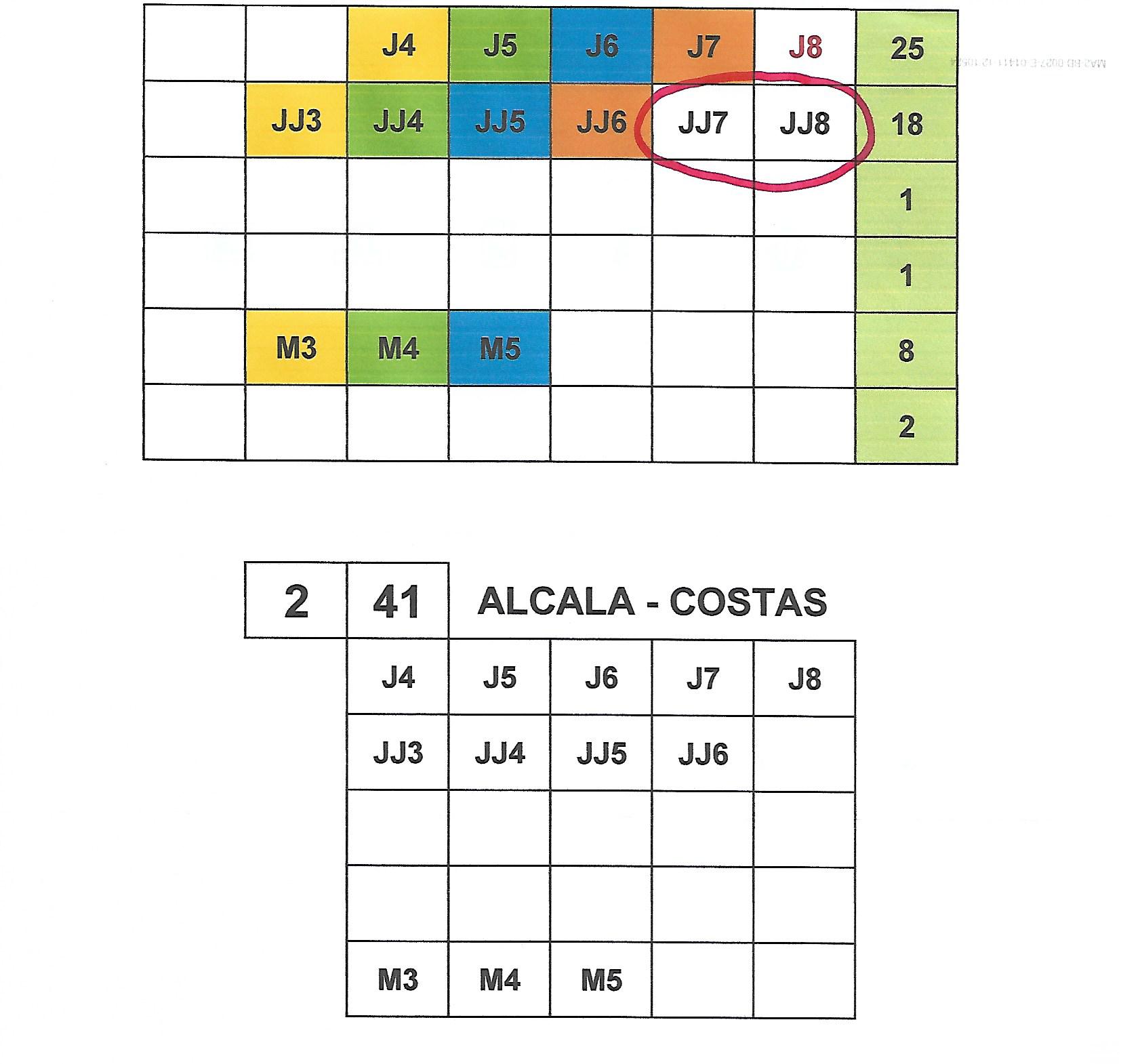

Bien amigos continuando con mis datos:
Arriba coloreada la Hoja de Datos de la Estacion. El amarillo es la primera columna de la Hoja de Ruta(abajo).Verde la segunda Azul la tercera.Marron la cuarta y Rojo la quinta y ultima.En el circulo rojo la Dotacion que queda en esa Estacion despues del Segundo Tren.
en mi proxima exposición os mostraré el siguiente paso.Saludos Alfonso123
