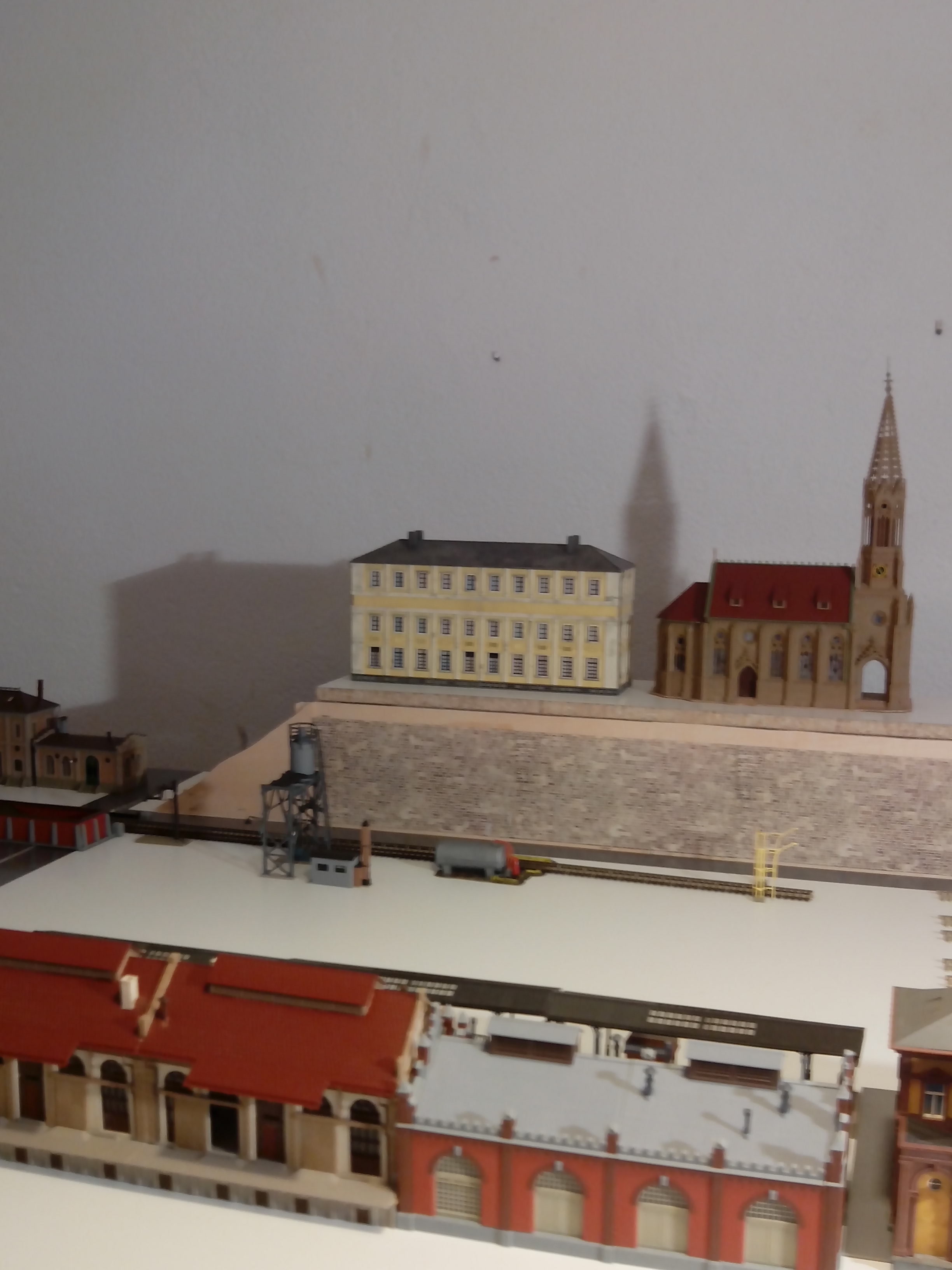

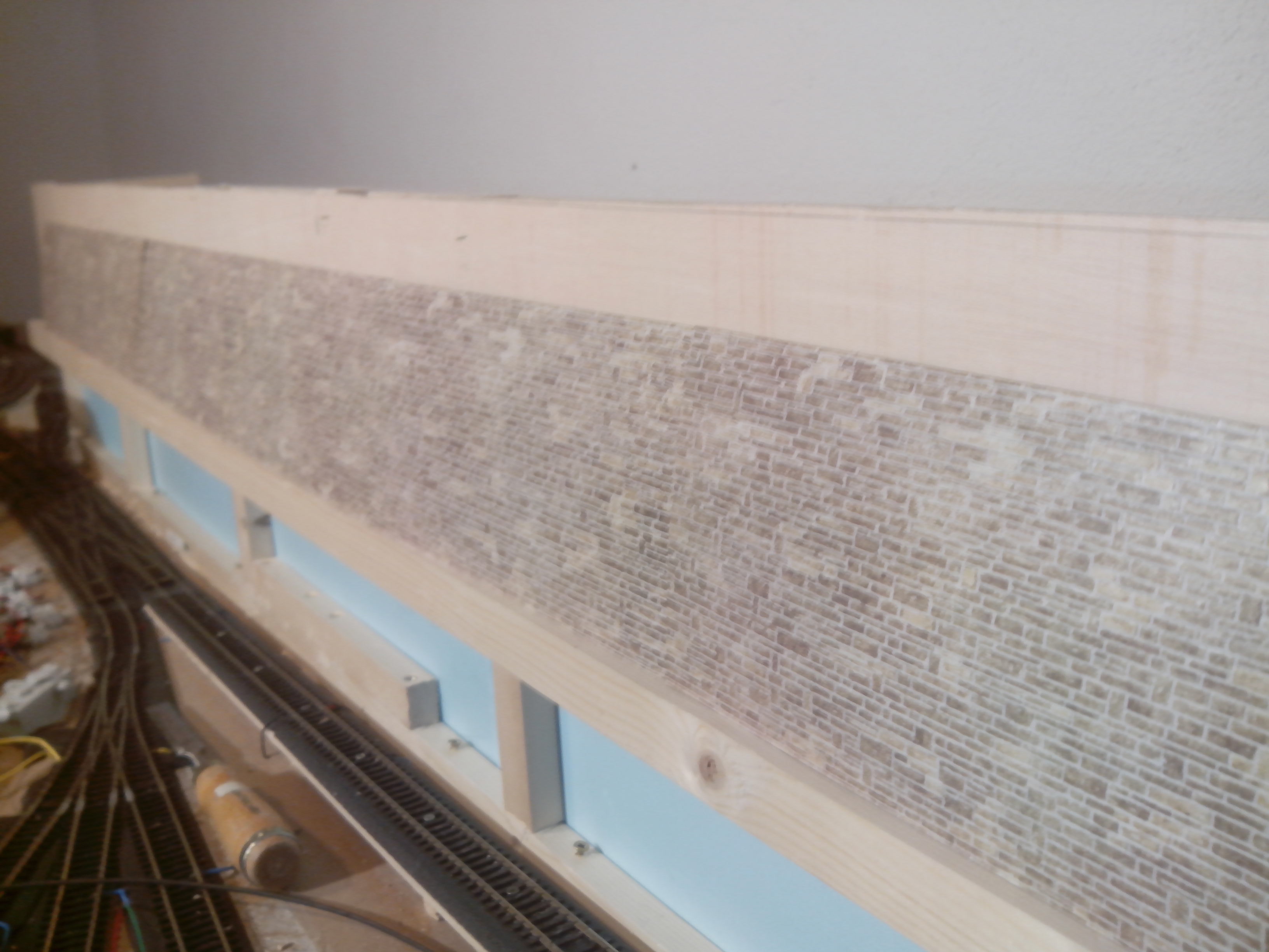

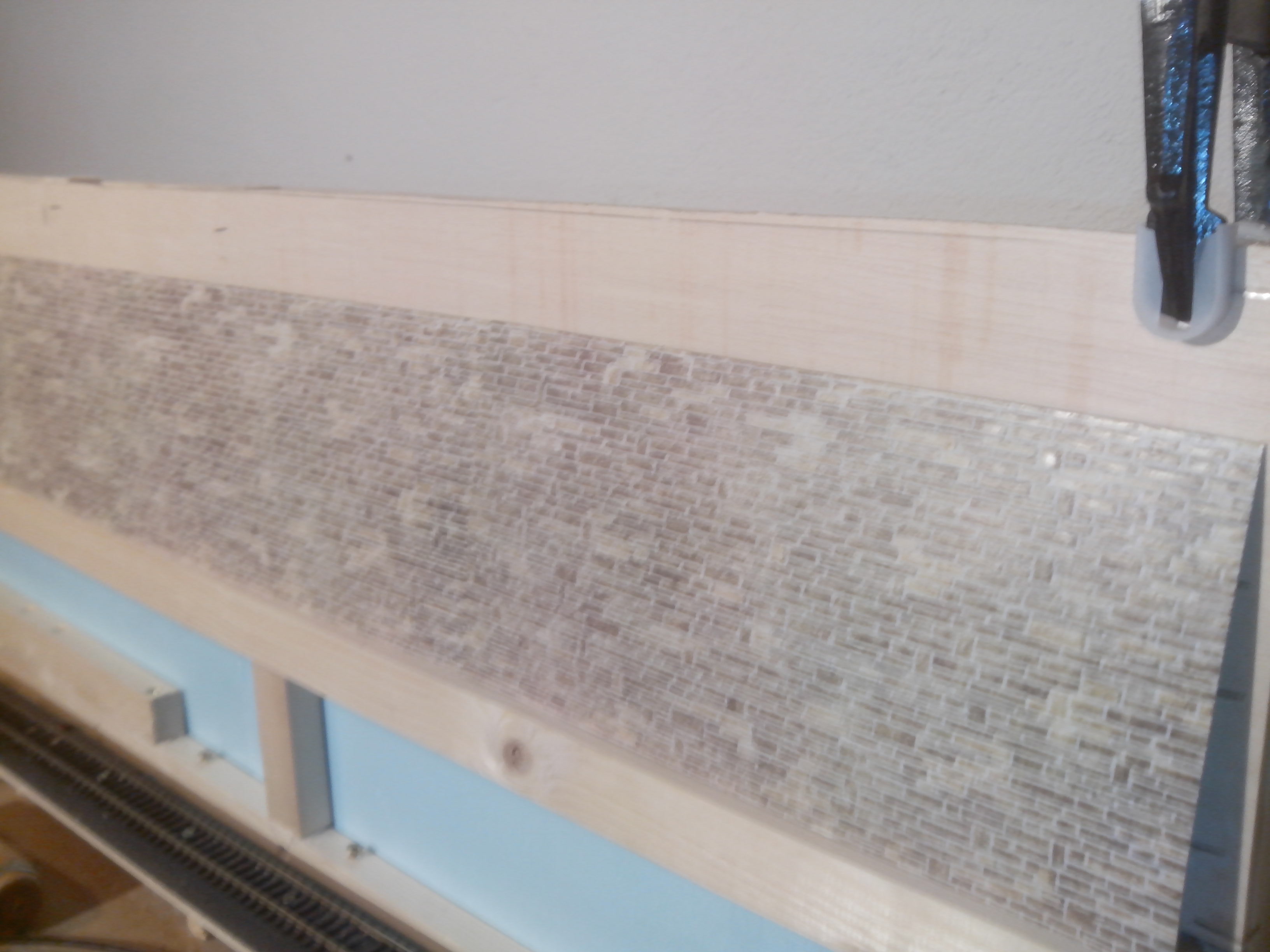

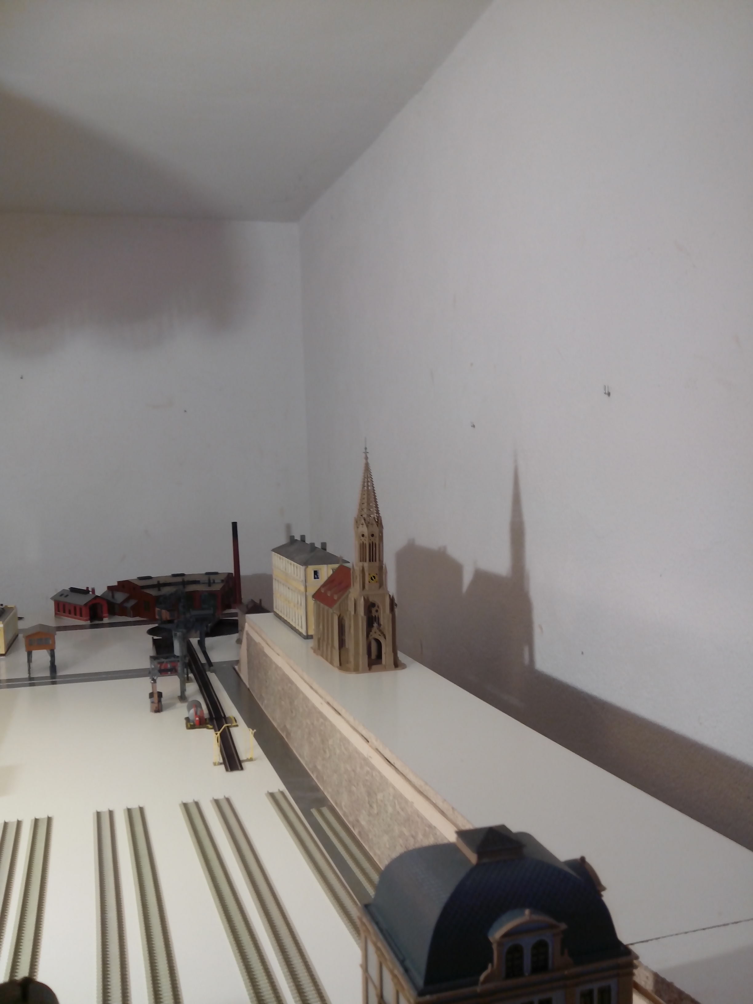

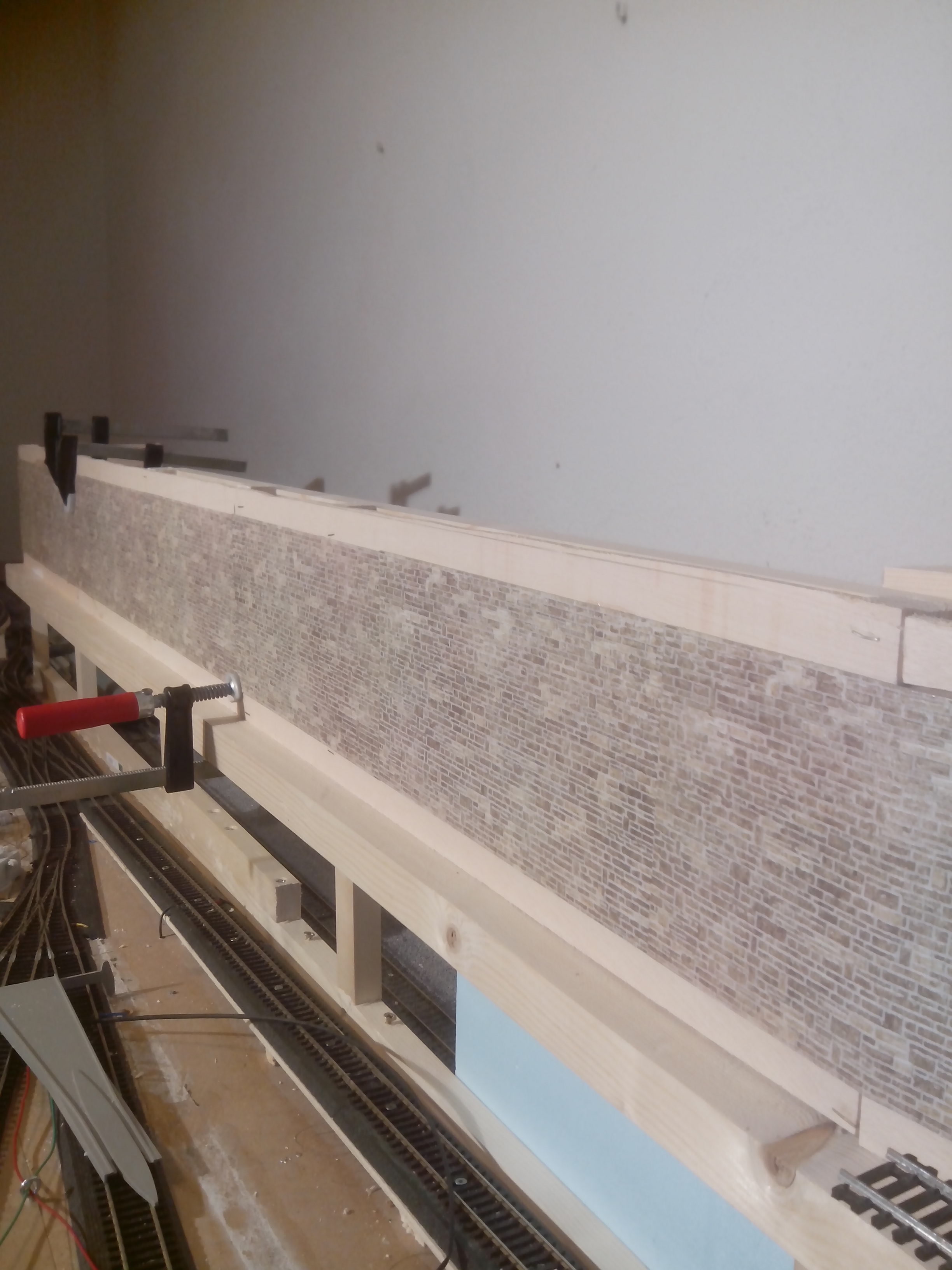

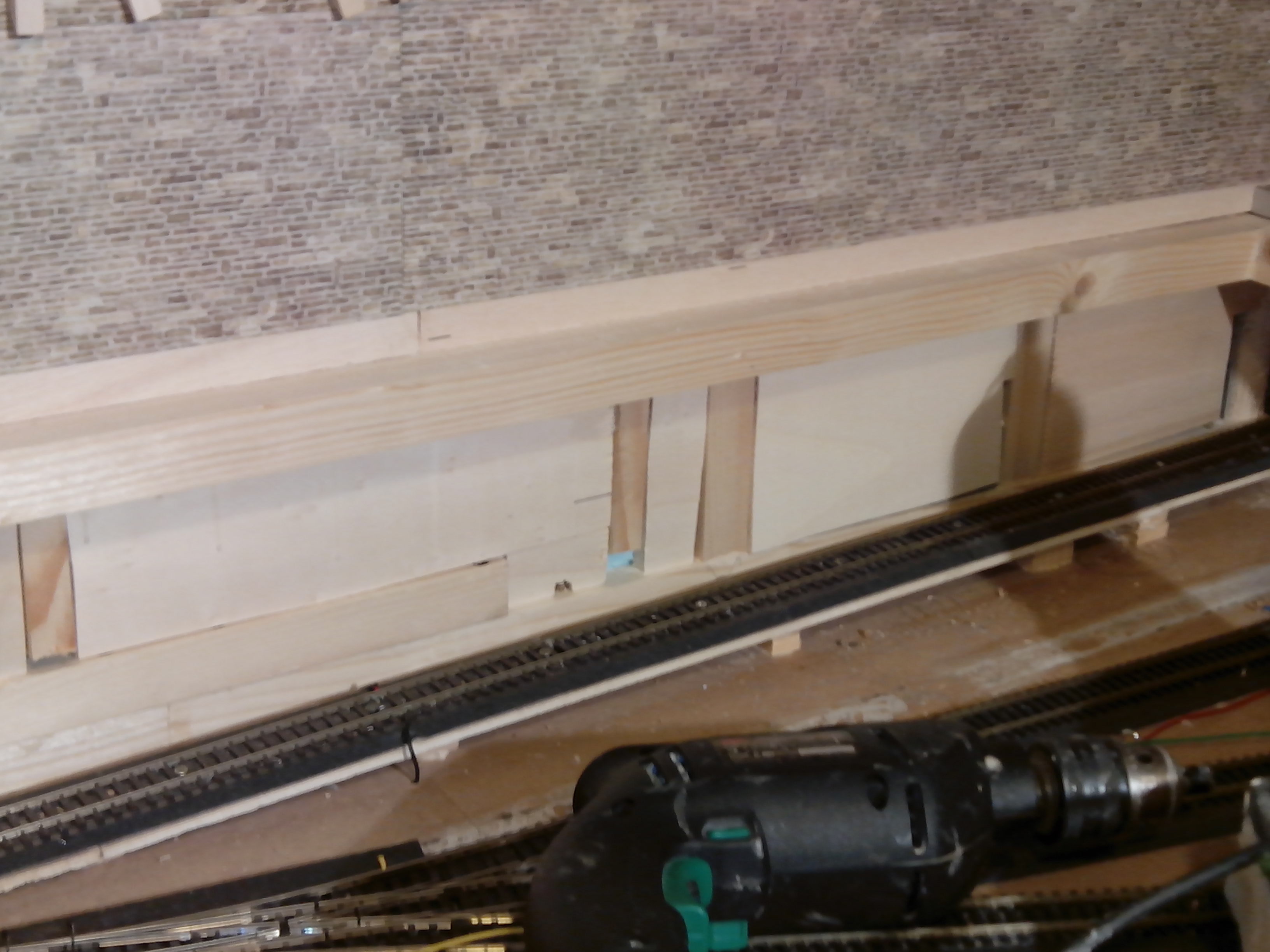

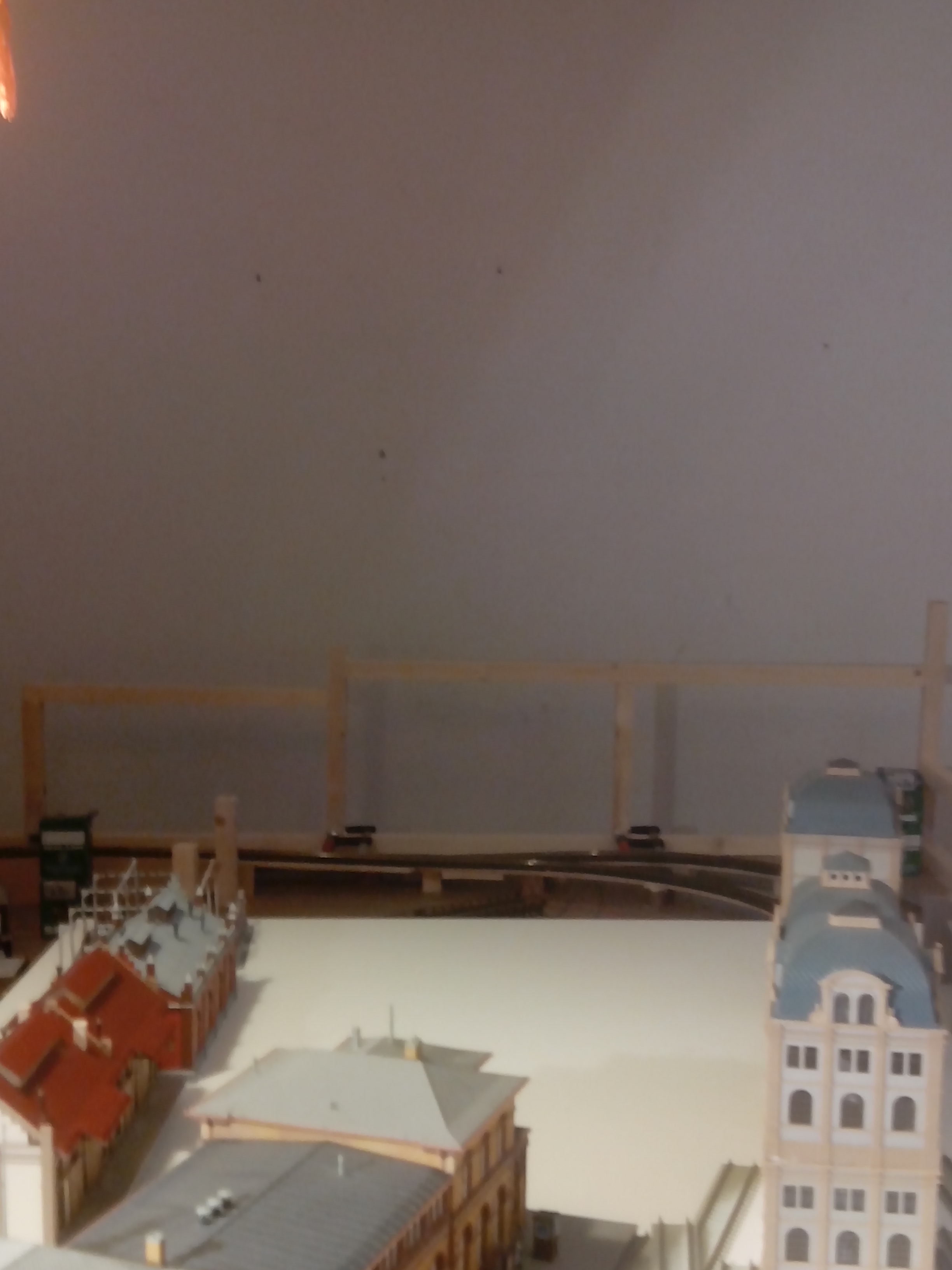

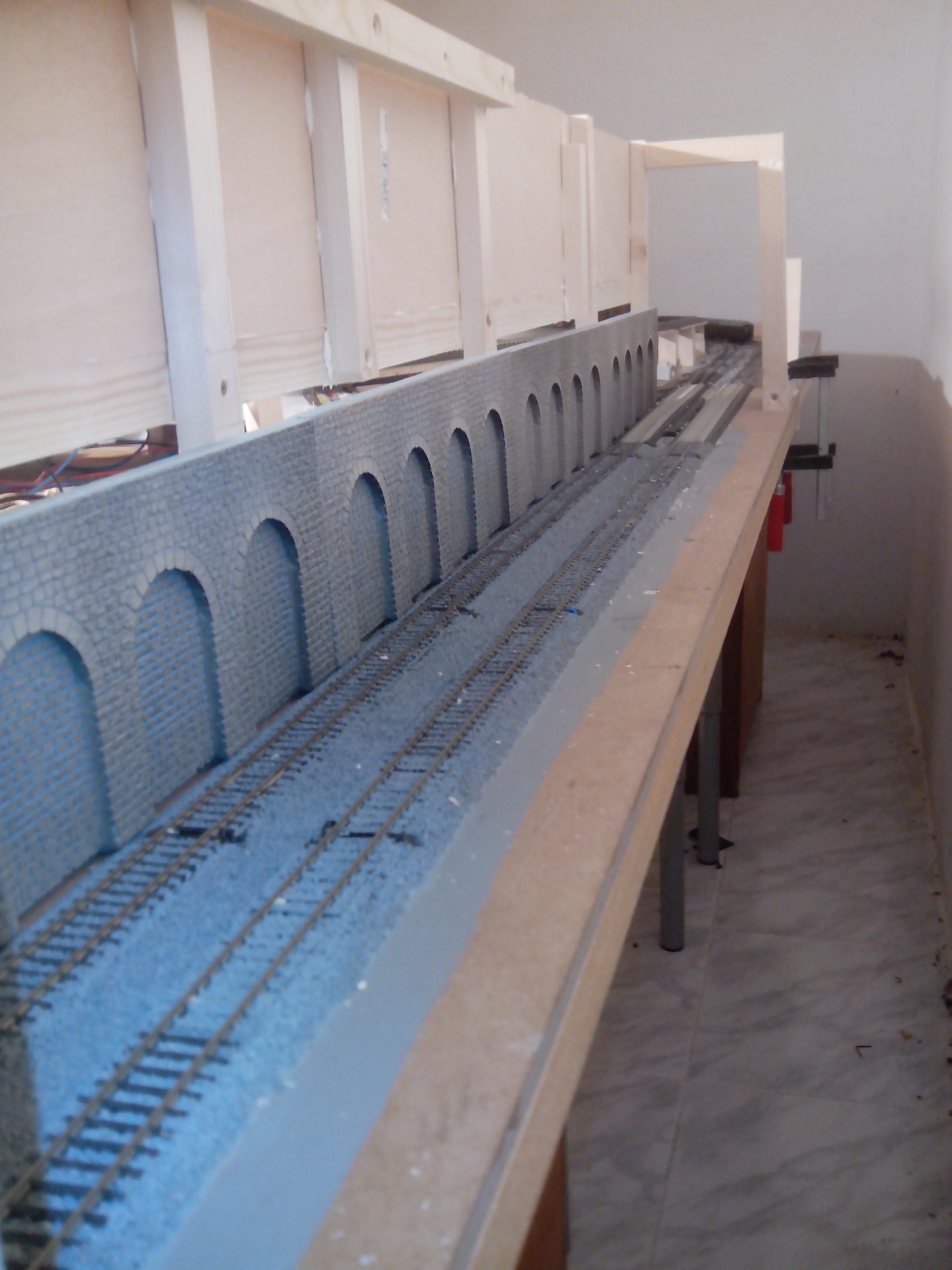

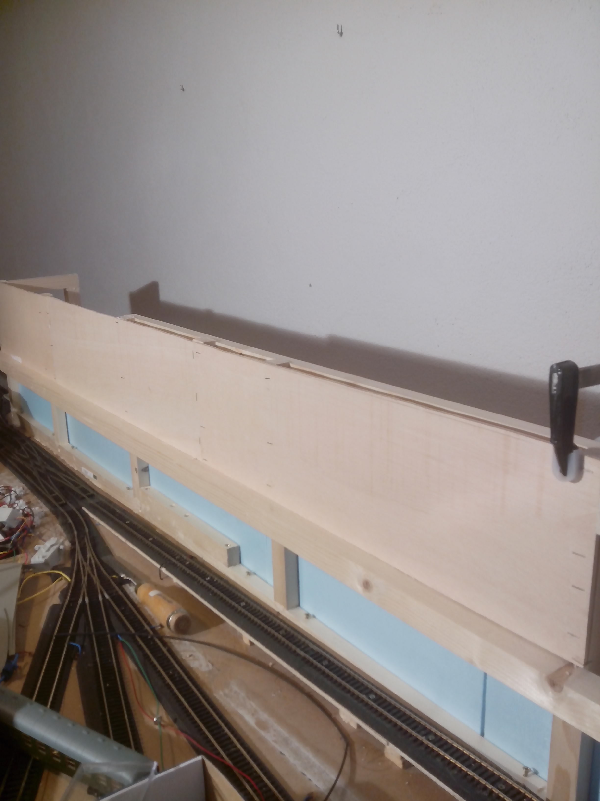

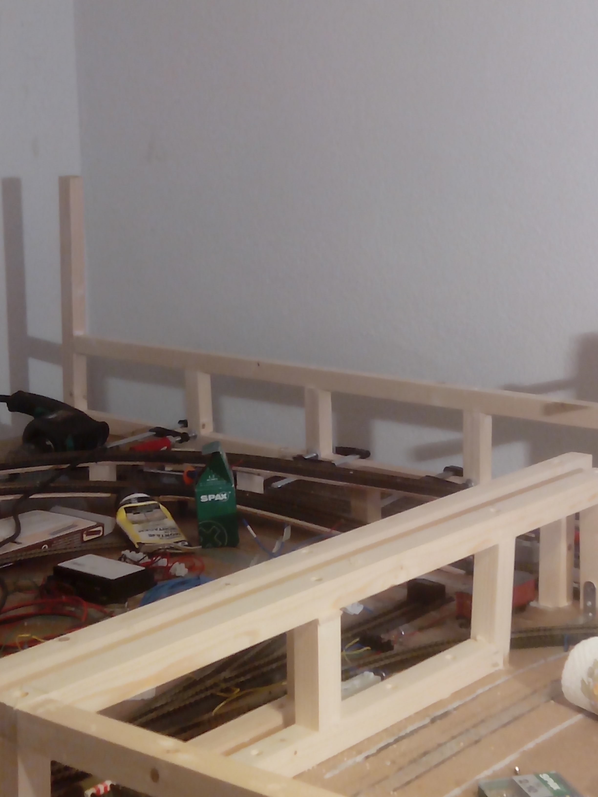

Ahora podemos ver como quedará el muro de Príncipe Pío :
Mensajes: 1300
Registrado: 16 Dic 2009 03:41

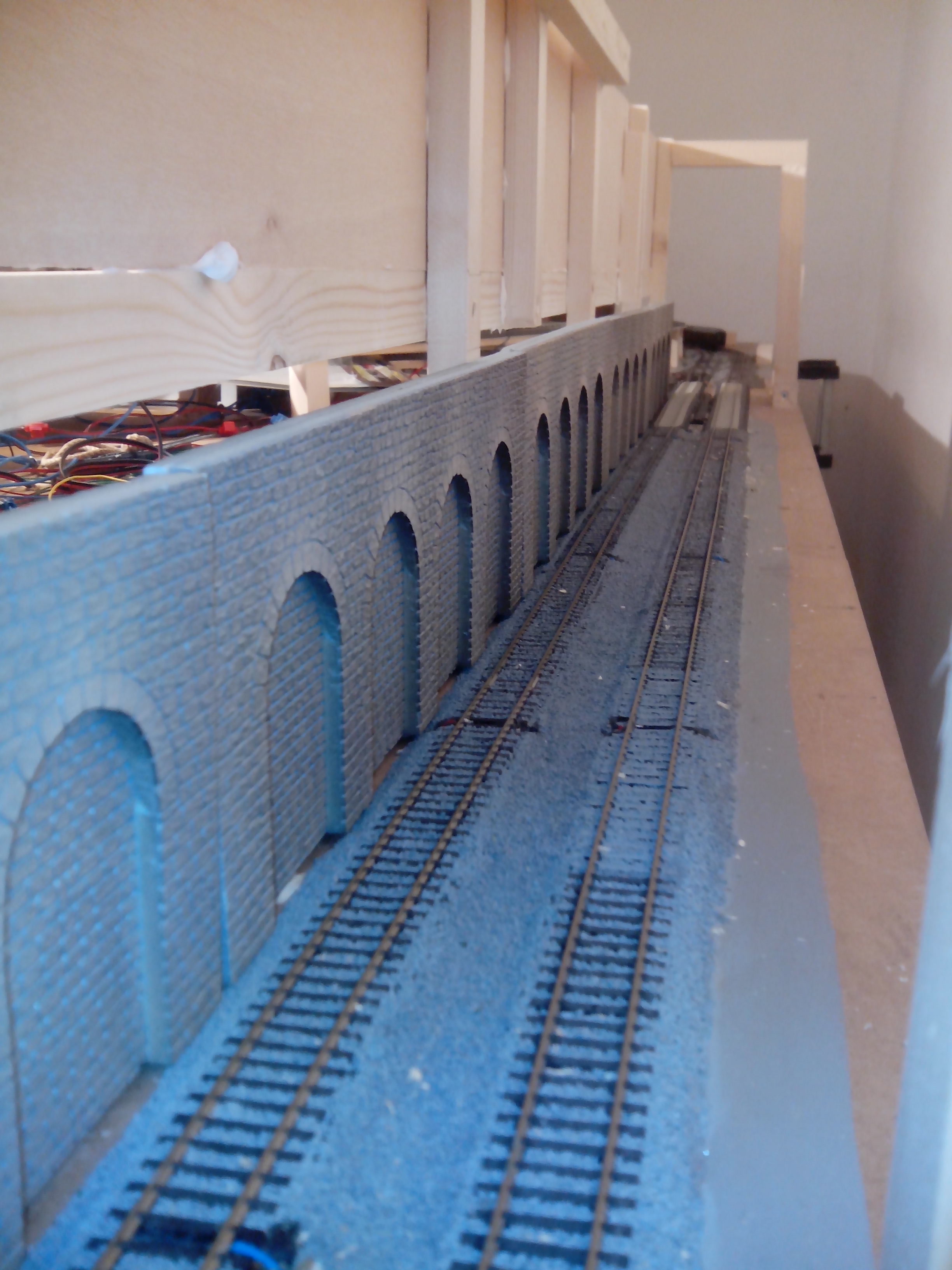

La parte de abajo será una zona porticada abovedada :
Mensajes: 1300

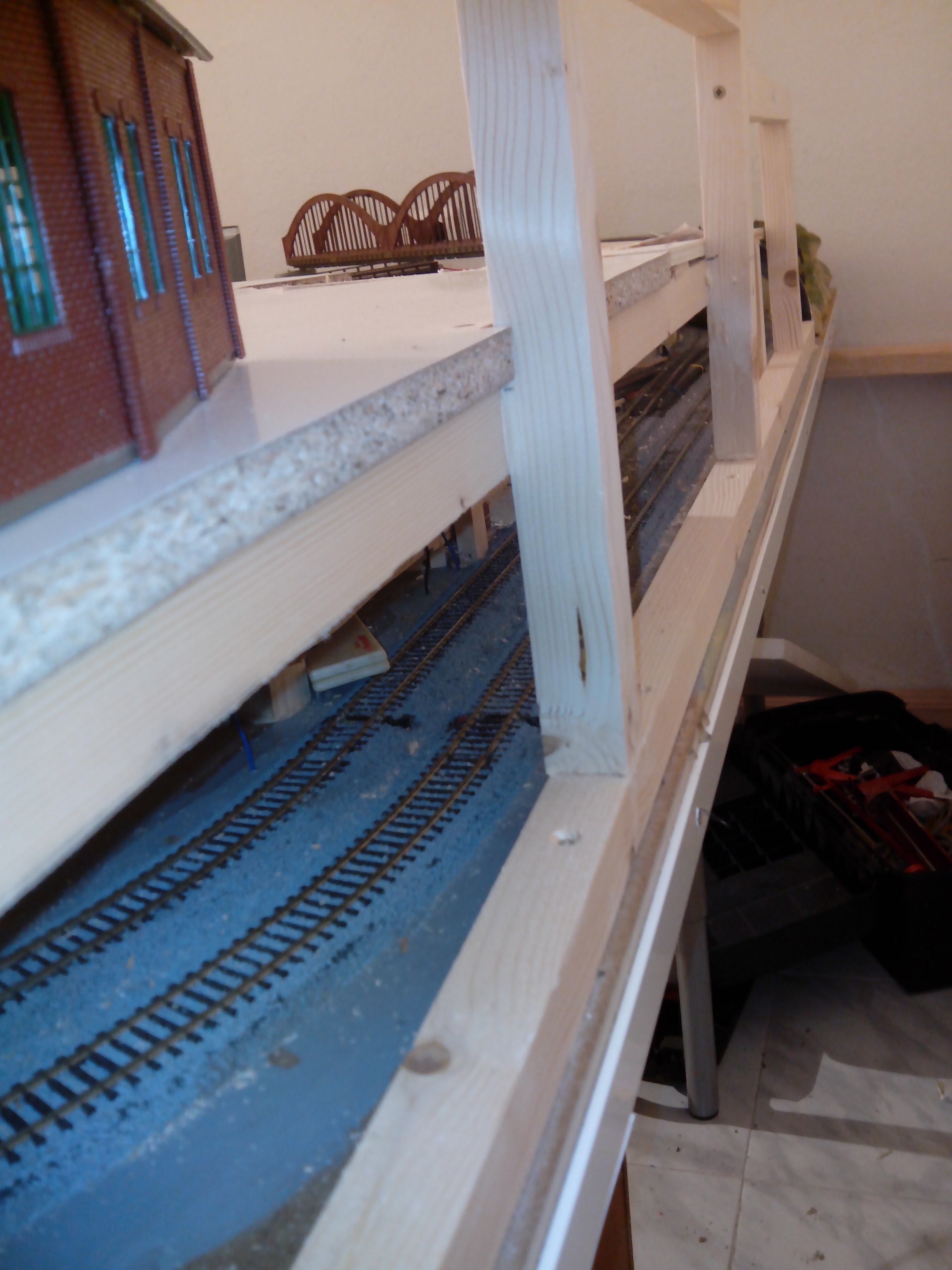

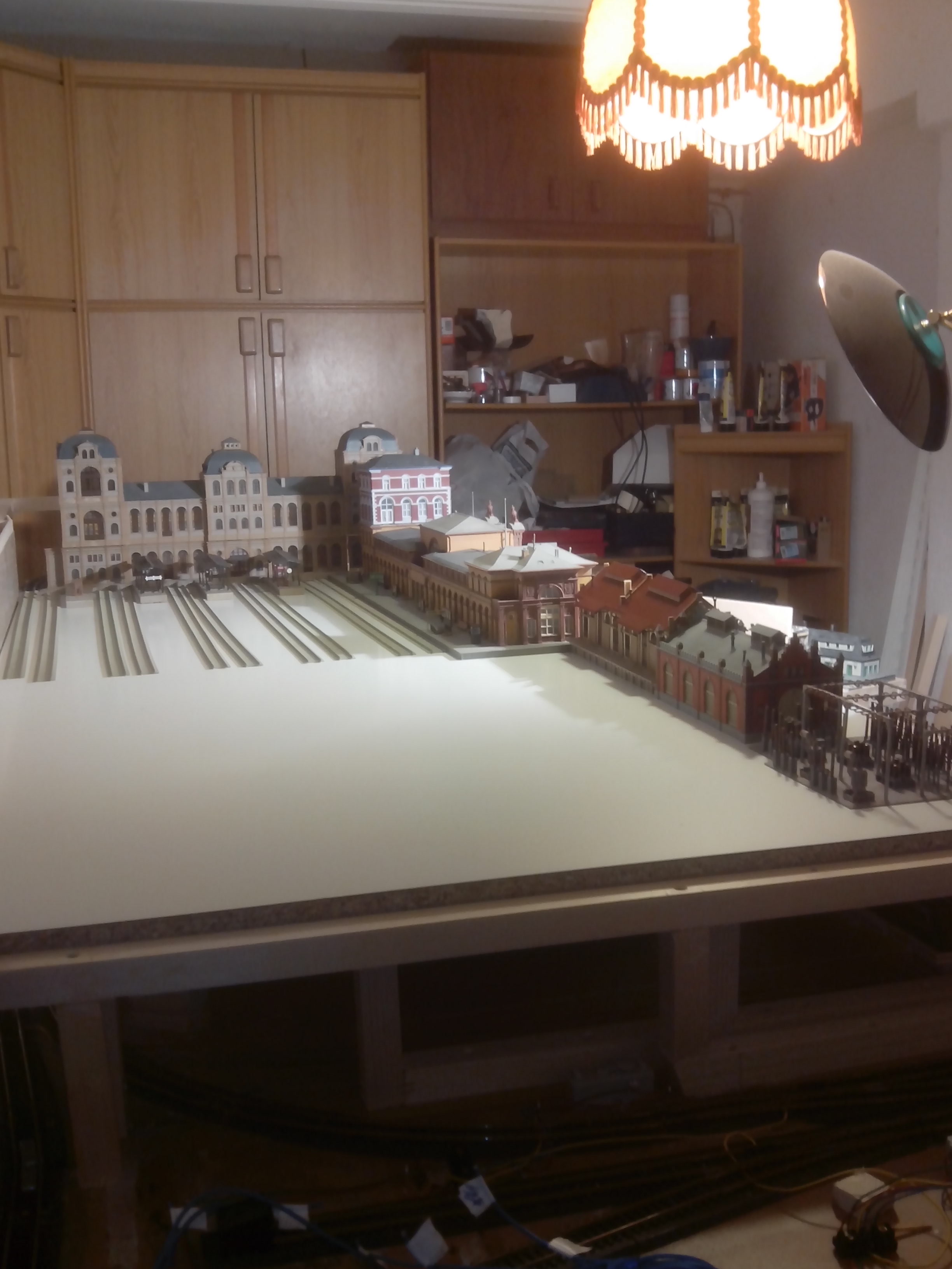

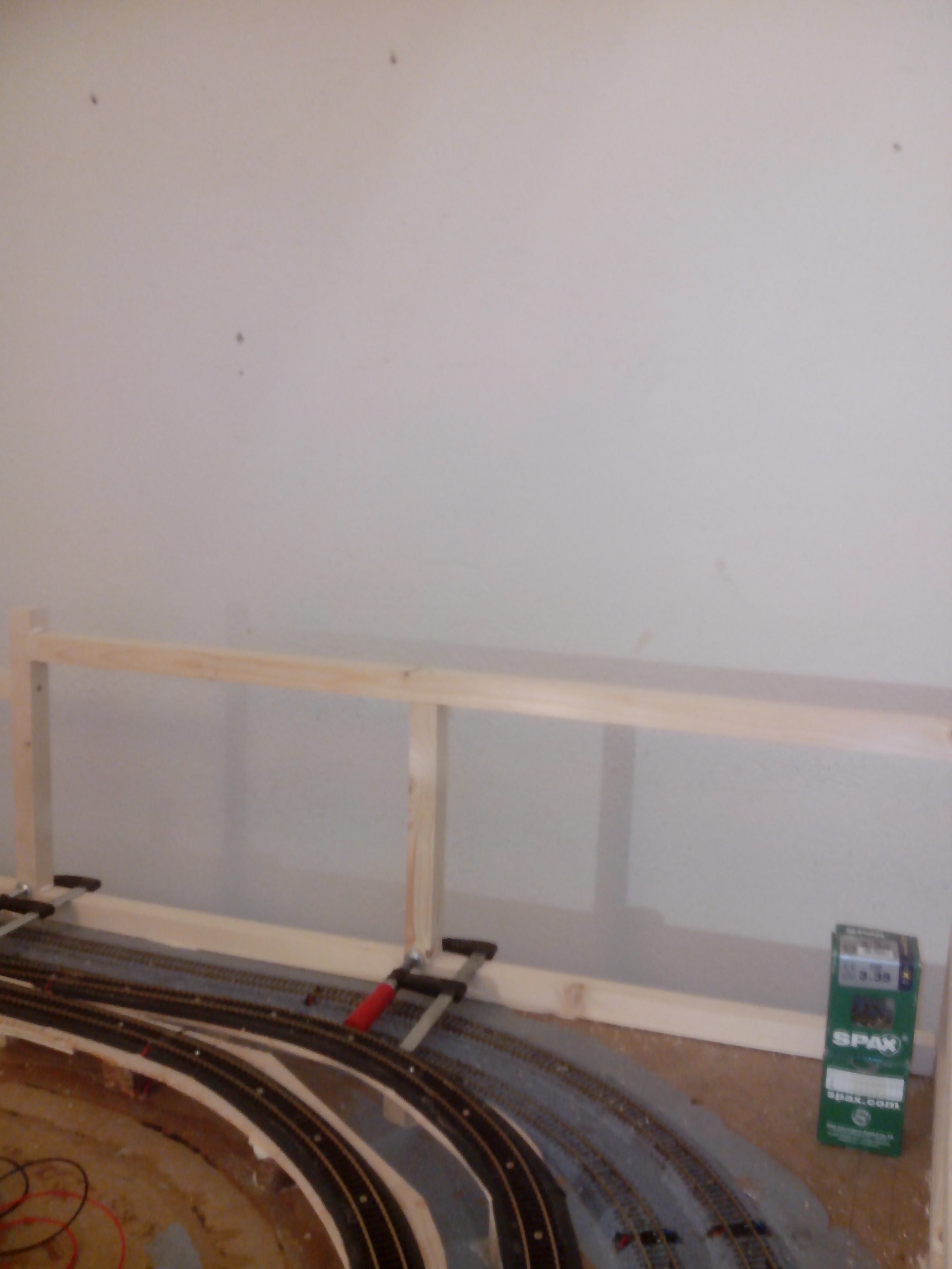

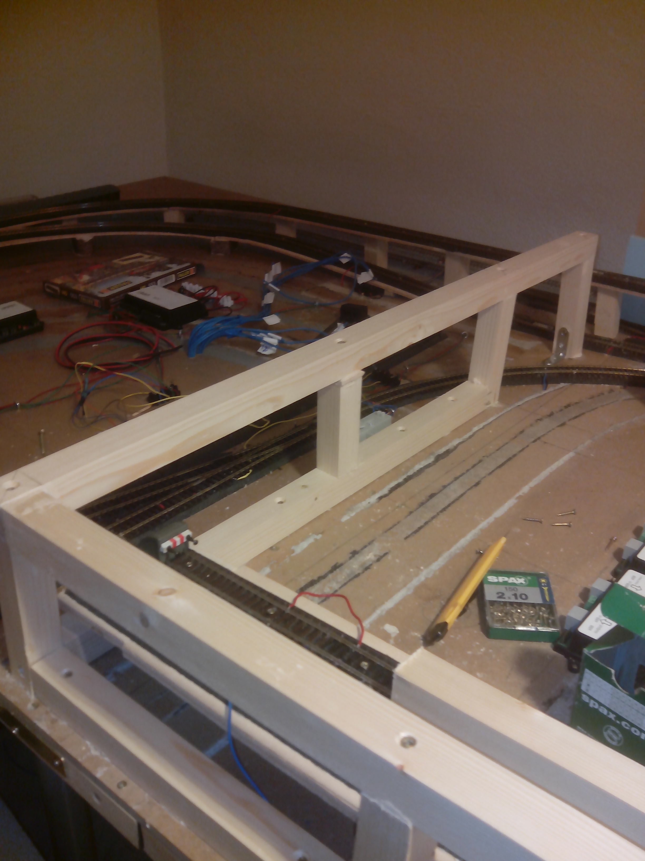

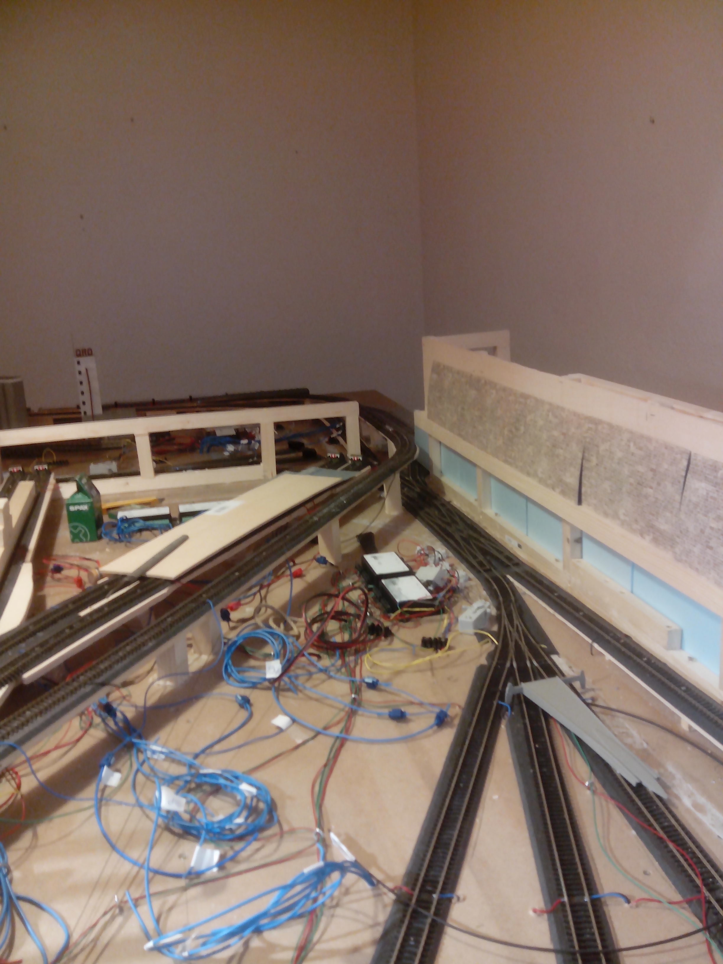

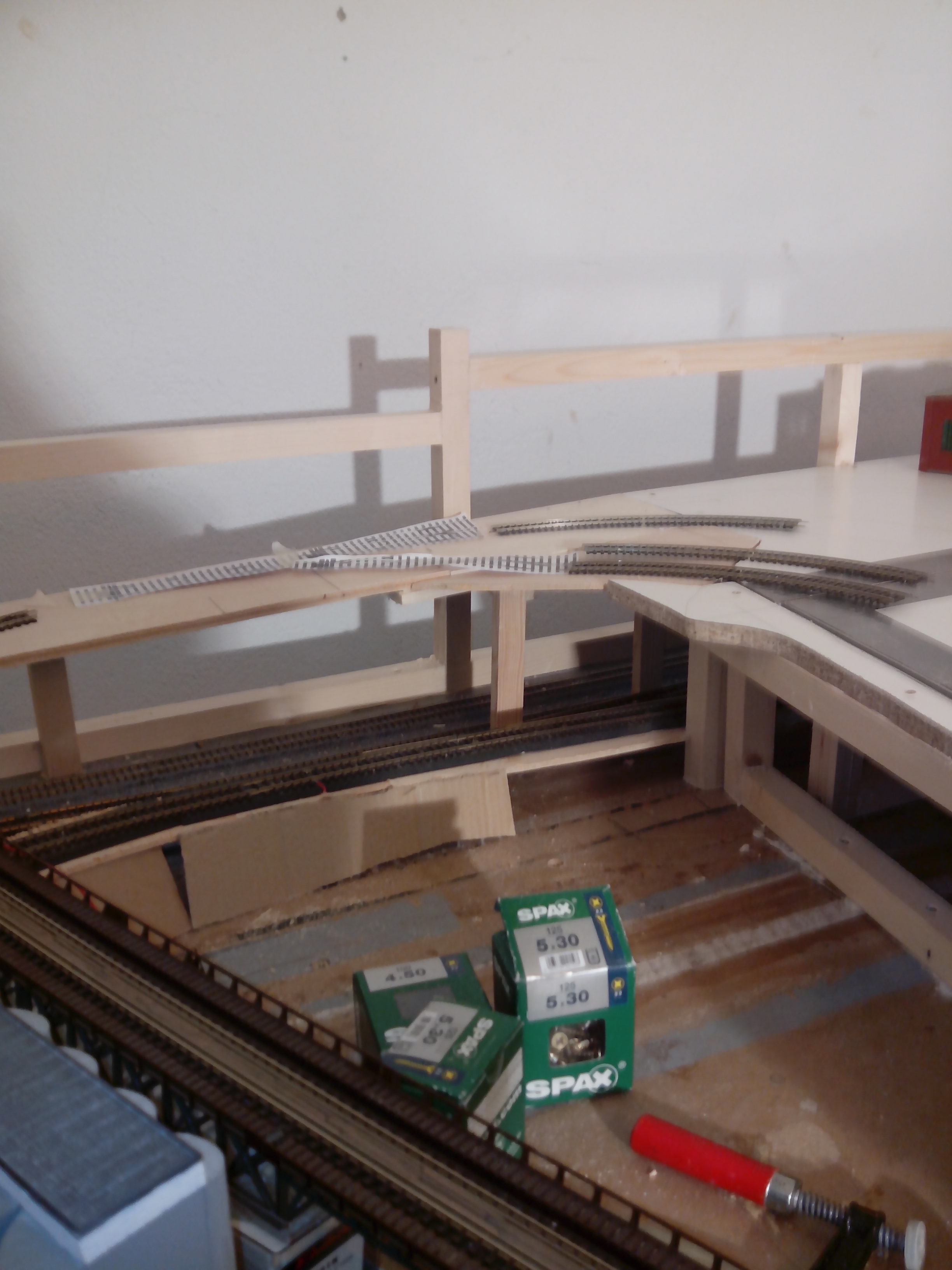

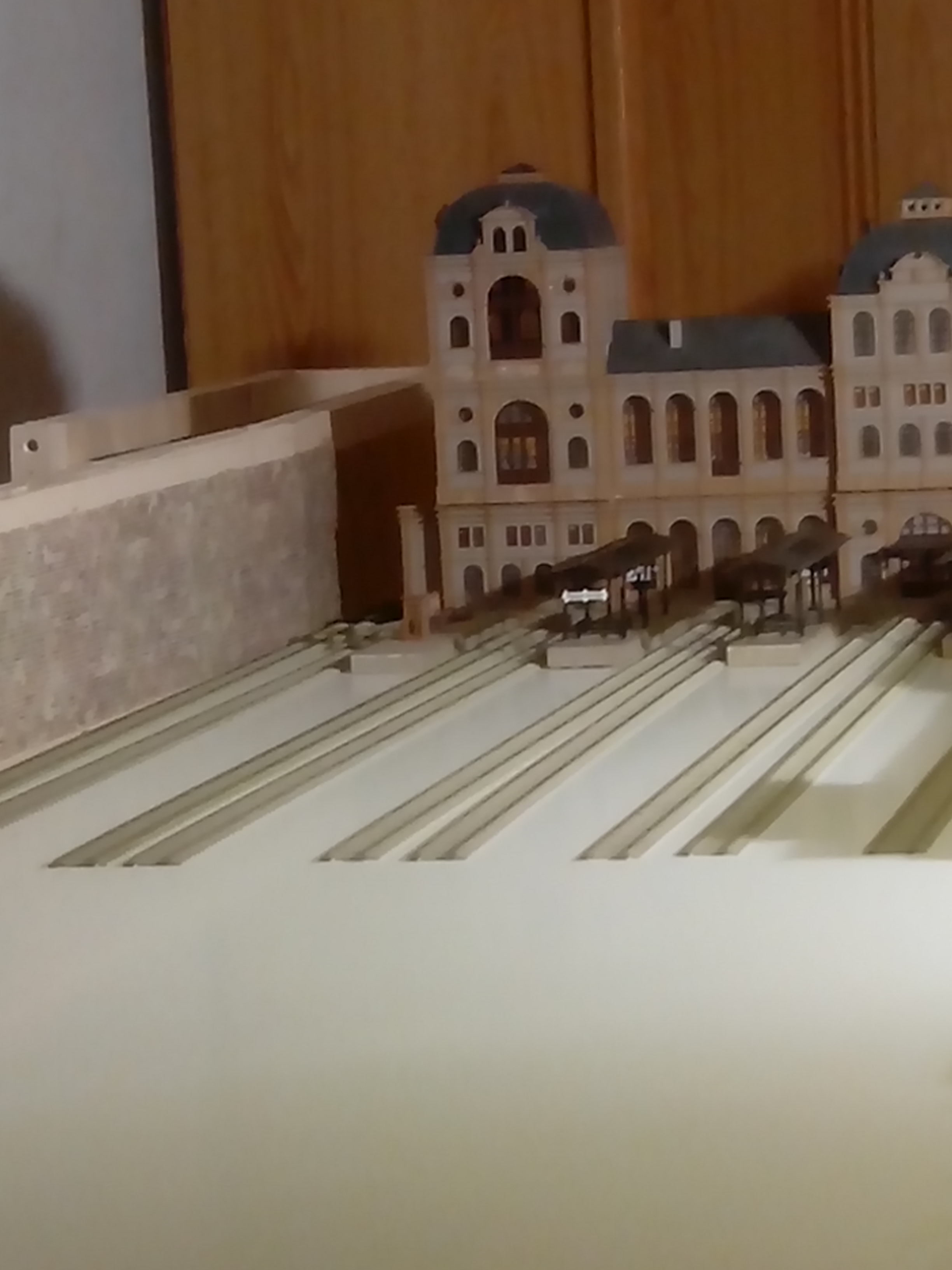

Hoy he seguido con la construcción de la base para la estación. Solo queda ya el lado que da al edificio de la Cuesta de San Vicente.
Lo malo es que ya he visto que no voy a poder poner edificios en lo que sería el Paseo de la Florida porque quedaría muy apelmazado. Lo que haré será darle más espacio a la fachada principal, recreando el parking de la estación.

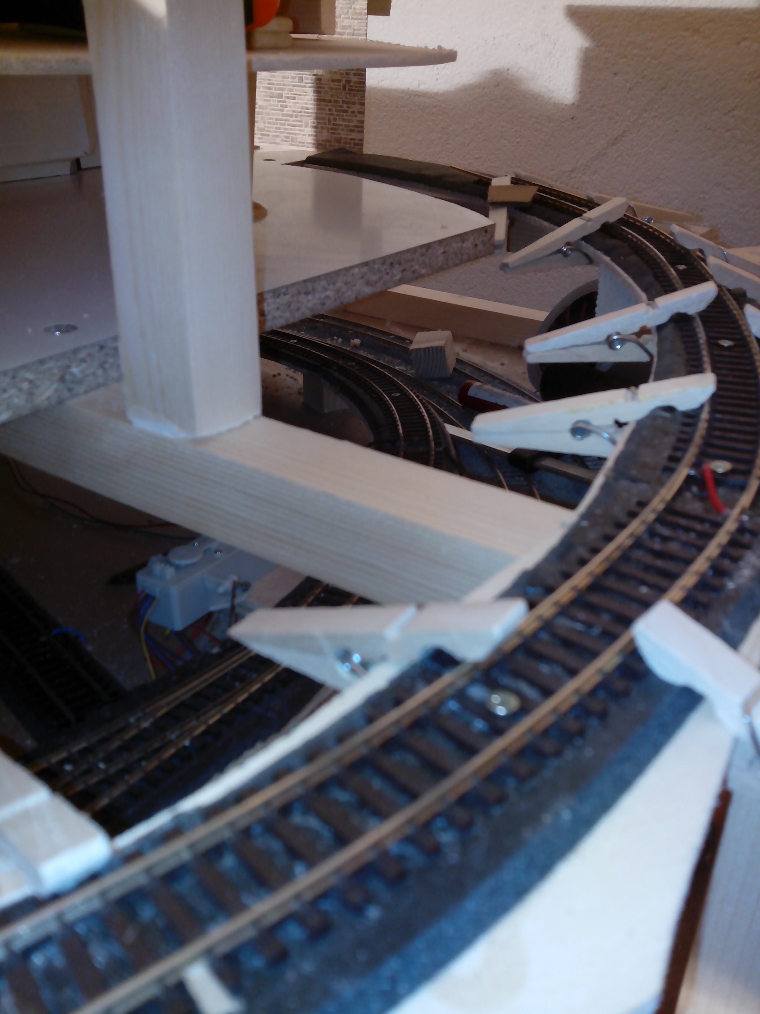

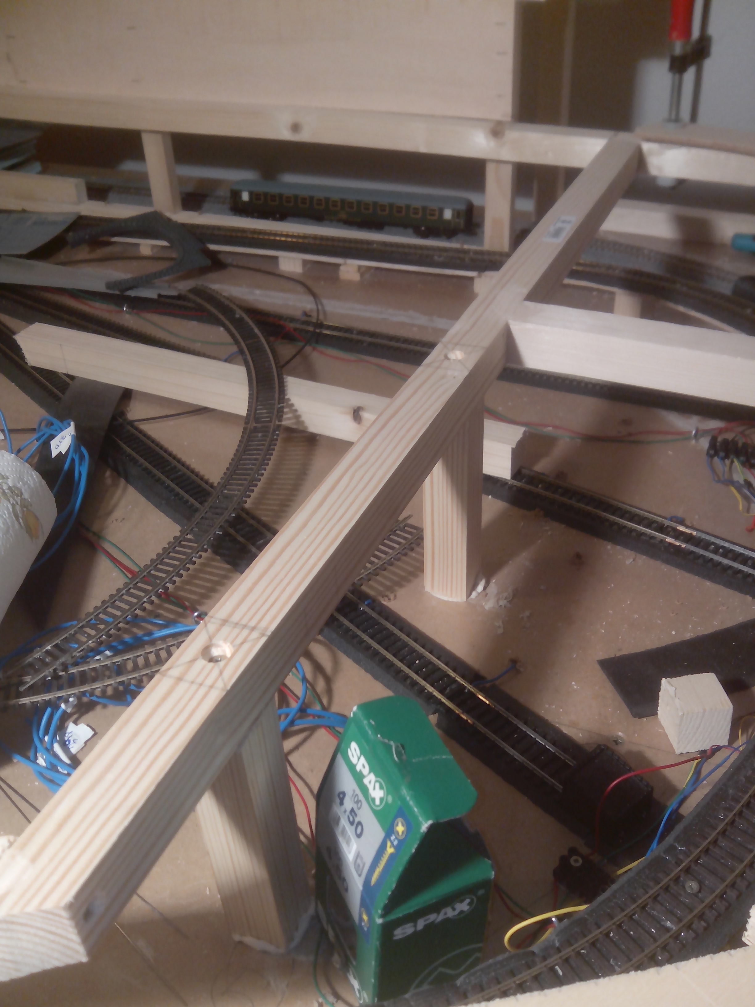

Siguiendo con la construcción de la estructura que sostendrá la estación actualizo el hilo
Puede verse la vía que entra en Príncipe Pío por el túnel.

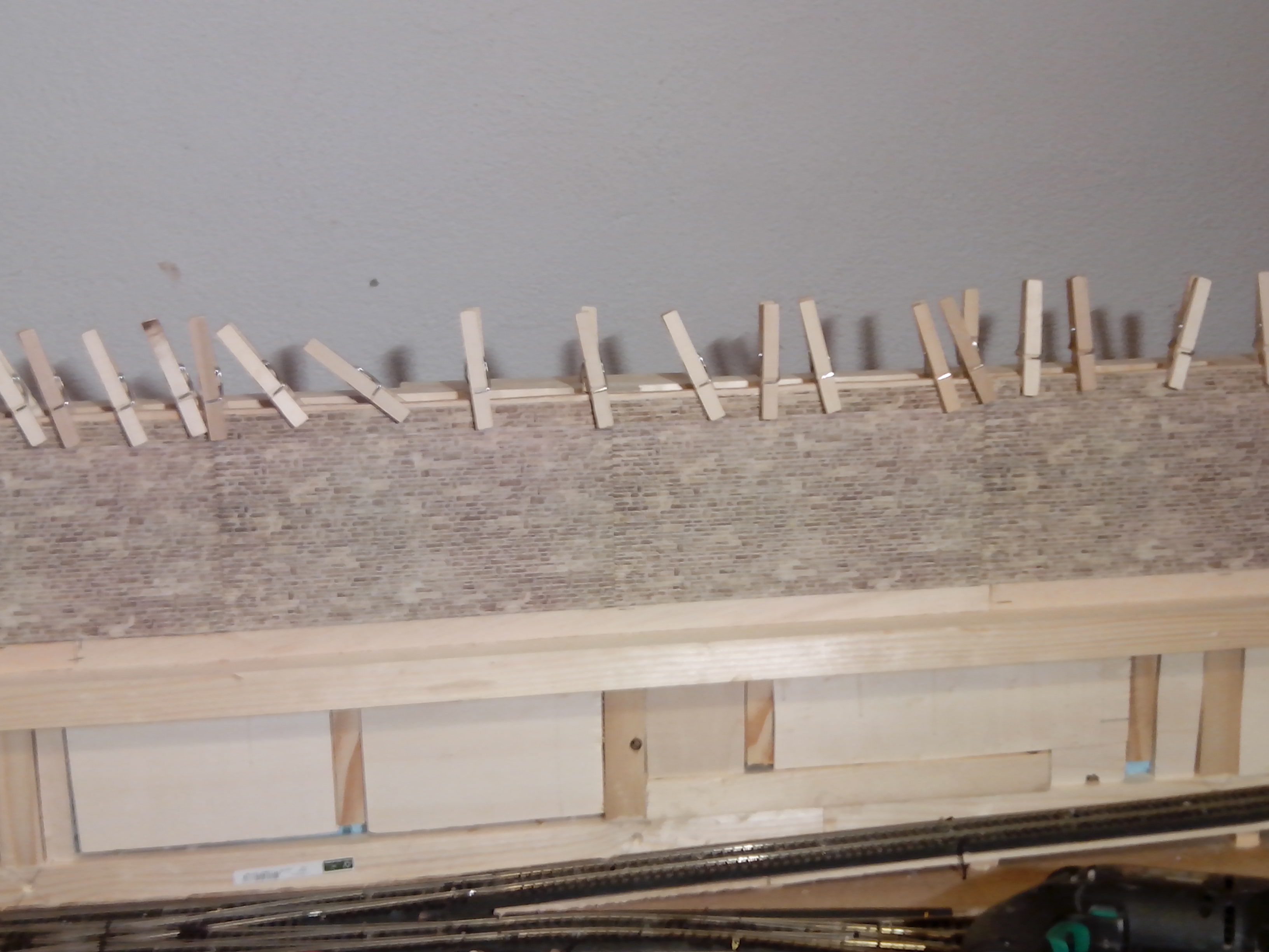

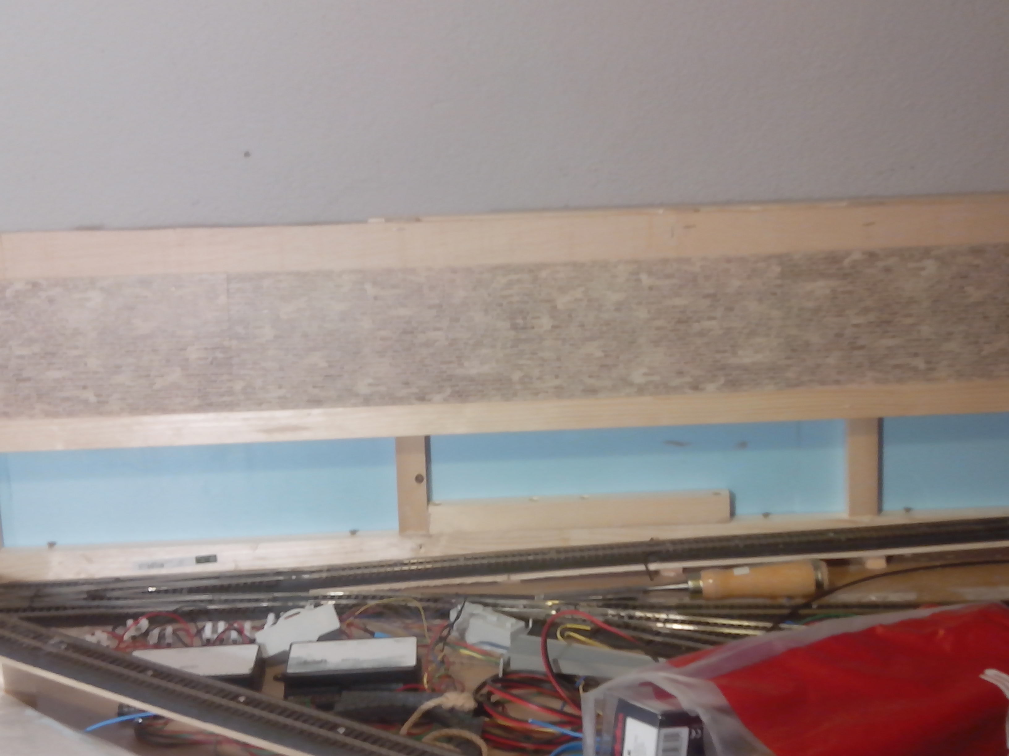

Y ahora los avances de noviembre :

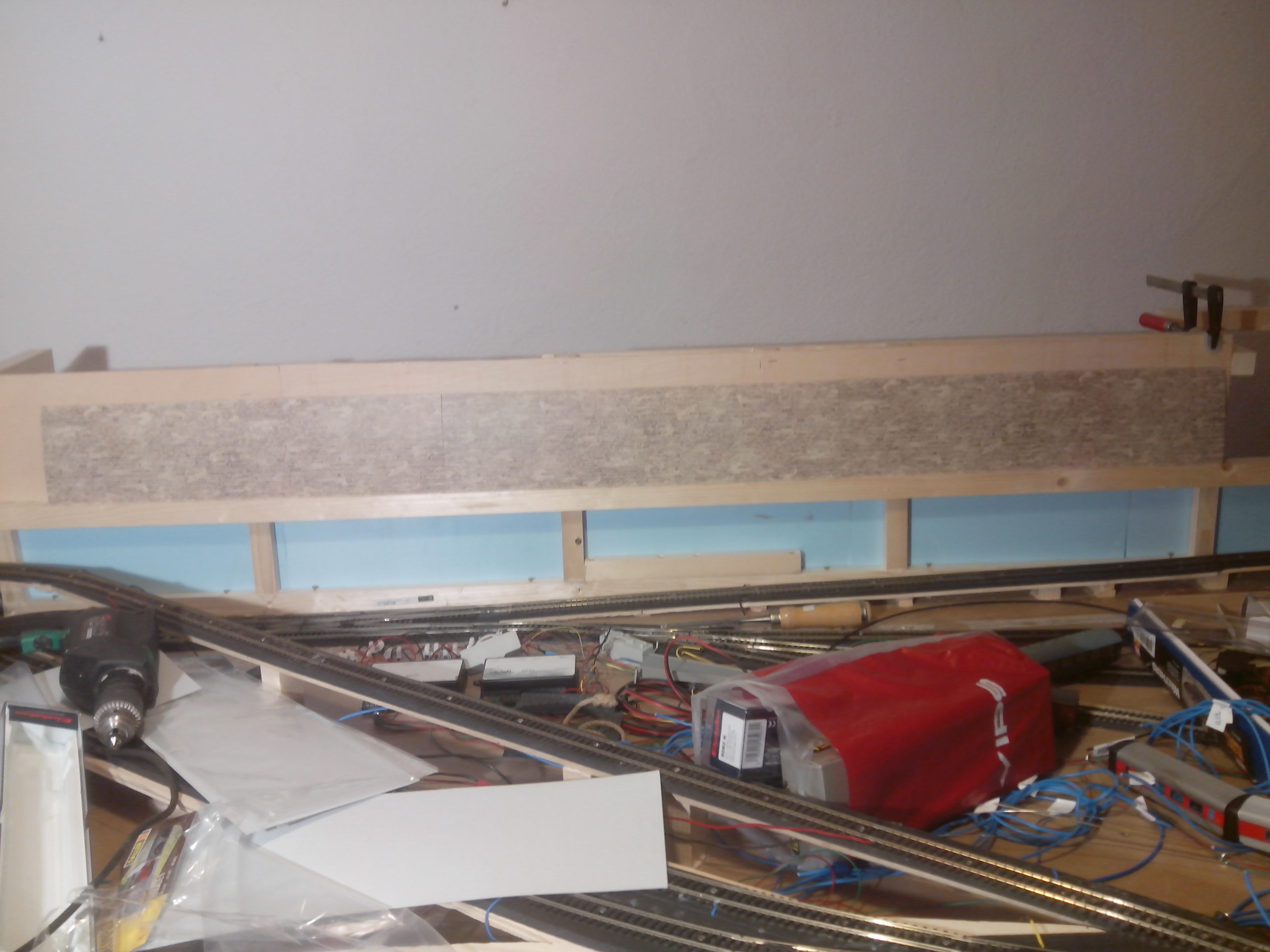

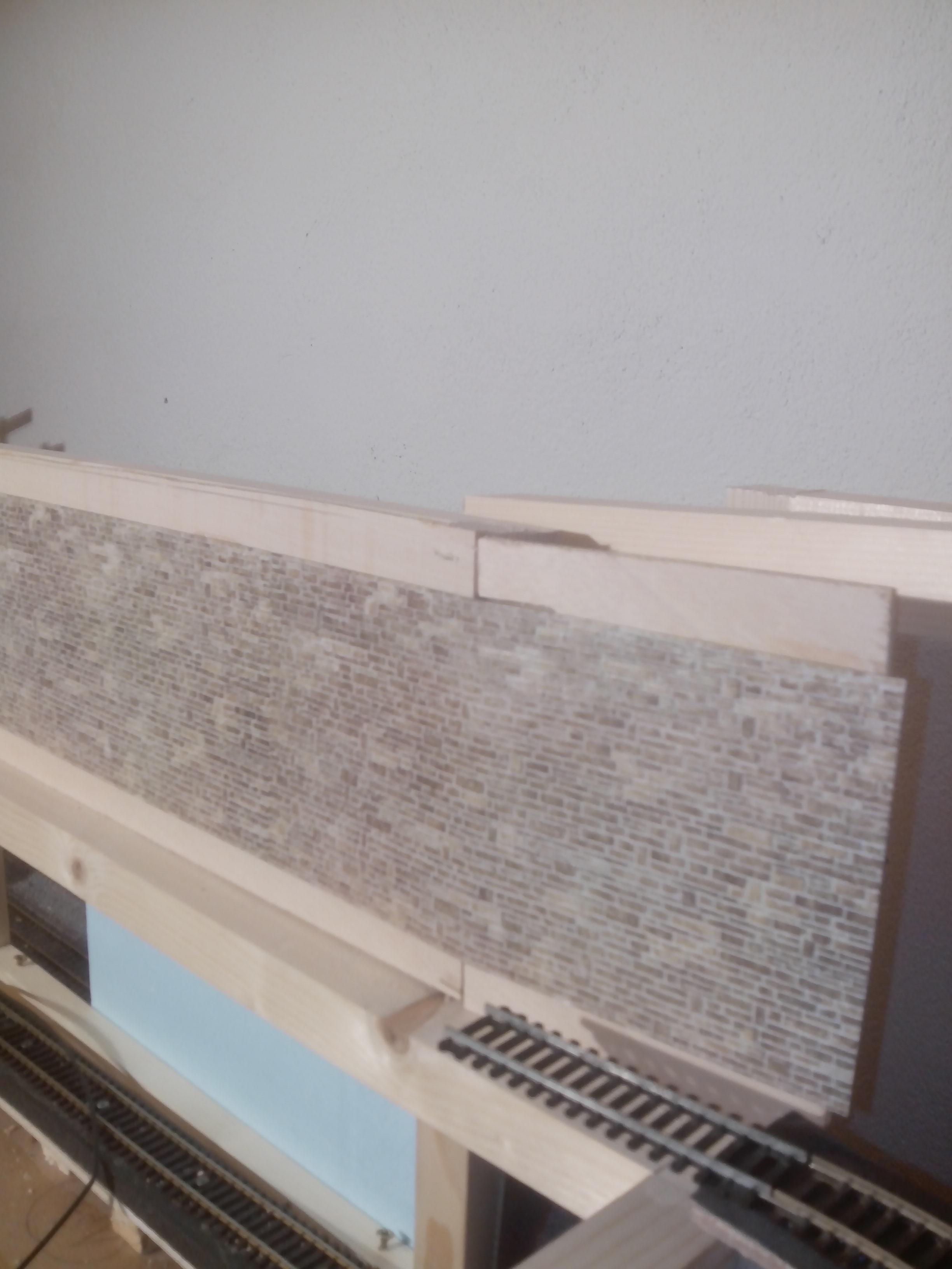

El muro ya está puesto. Falta la parte de arriba, pero para ponerla tengo que poner primero la base del suelo de lo que sería el Paseo del Rey y hacer la barandilla de piedra.

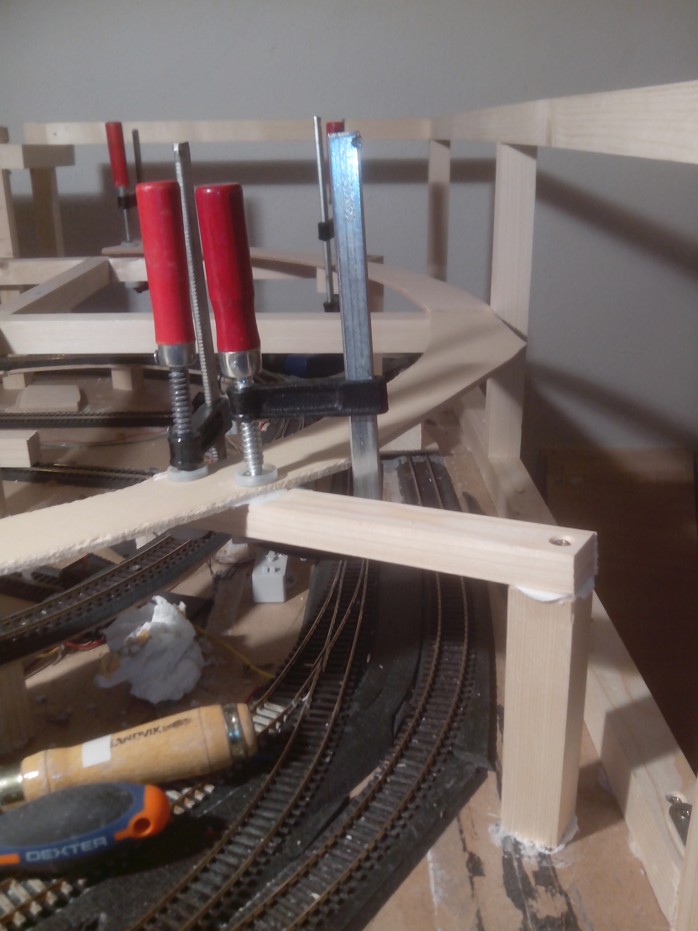

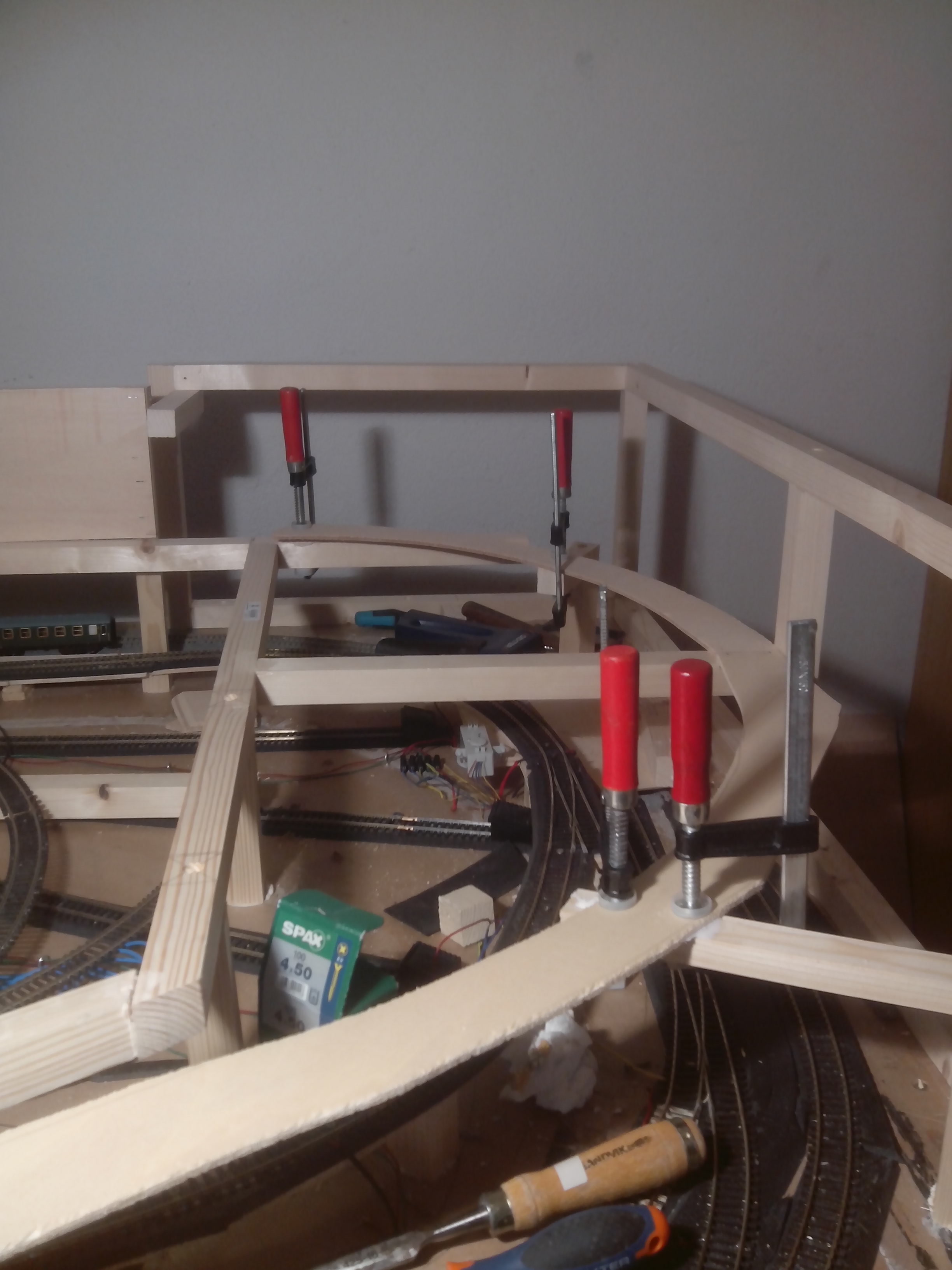

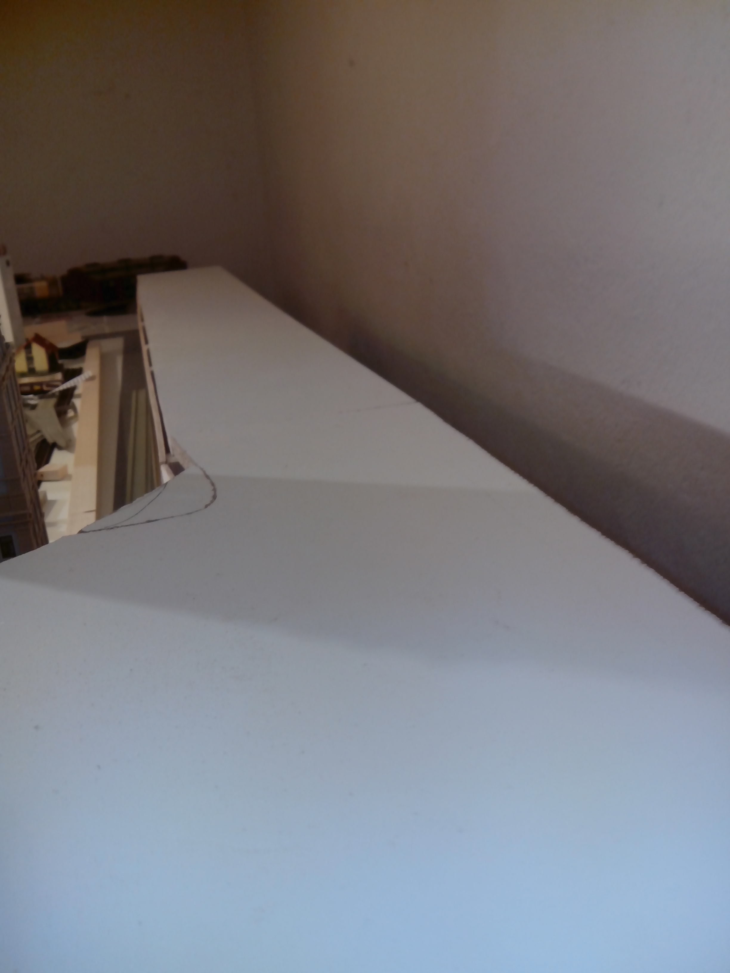

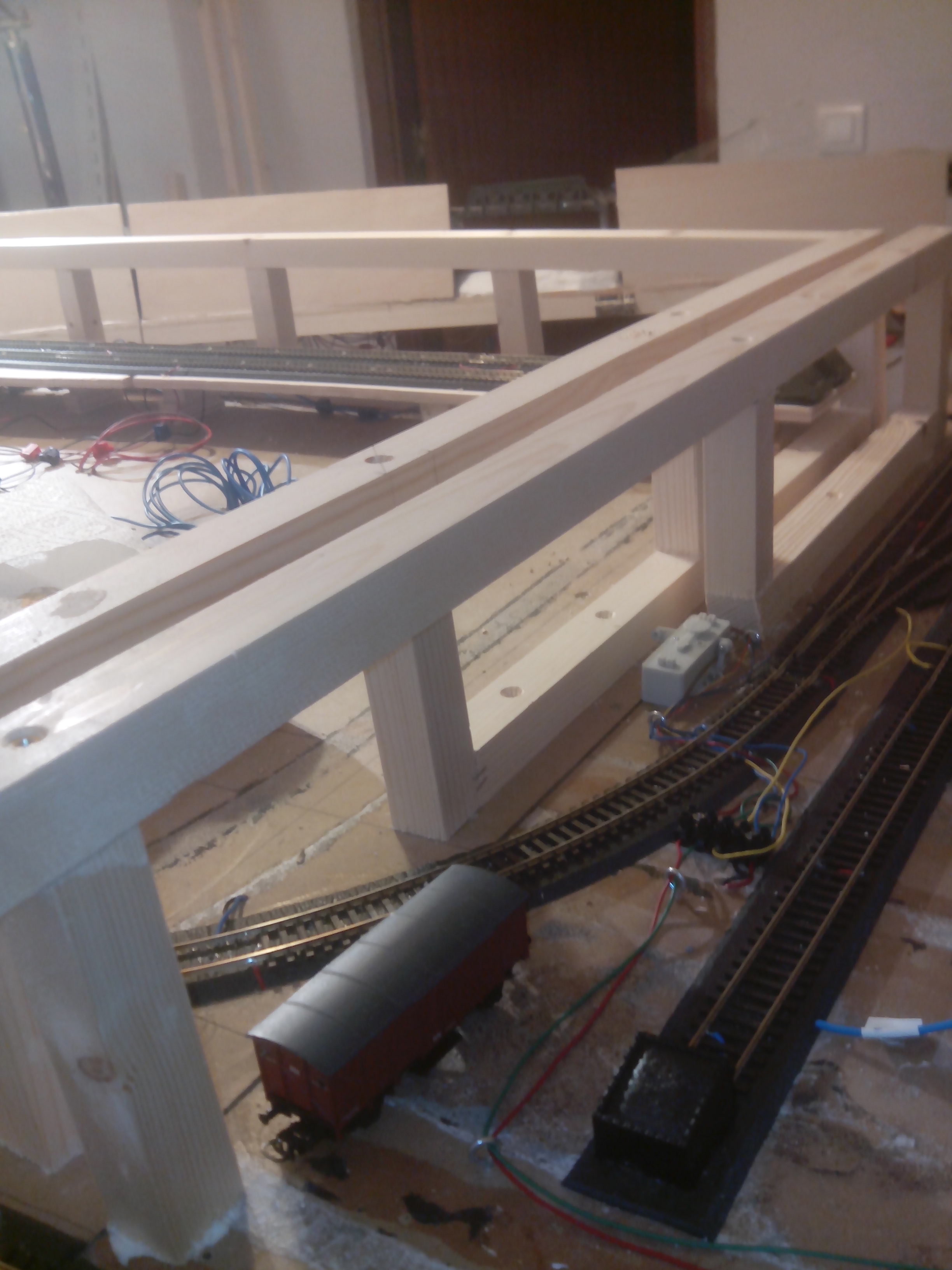

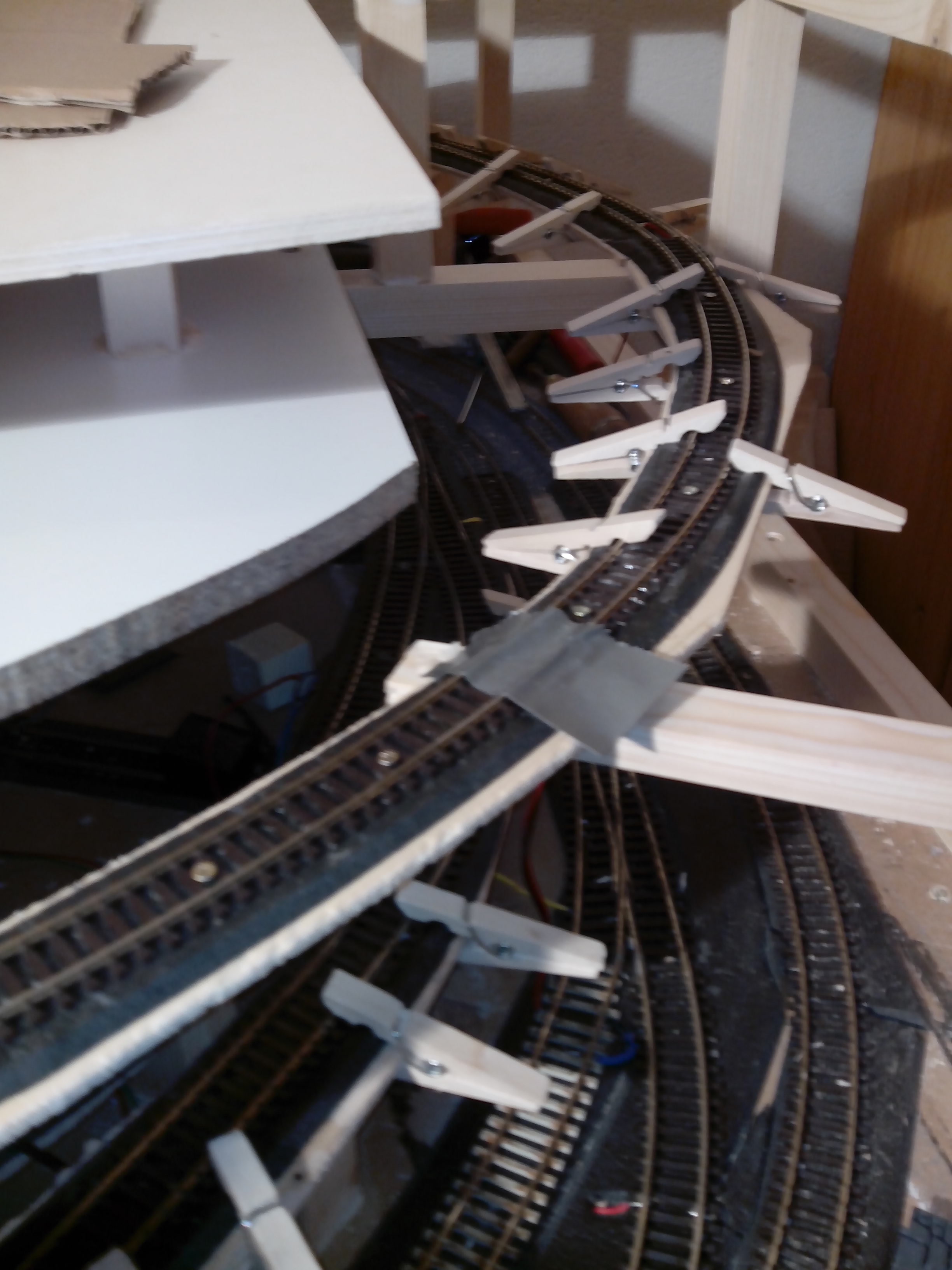

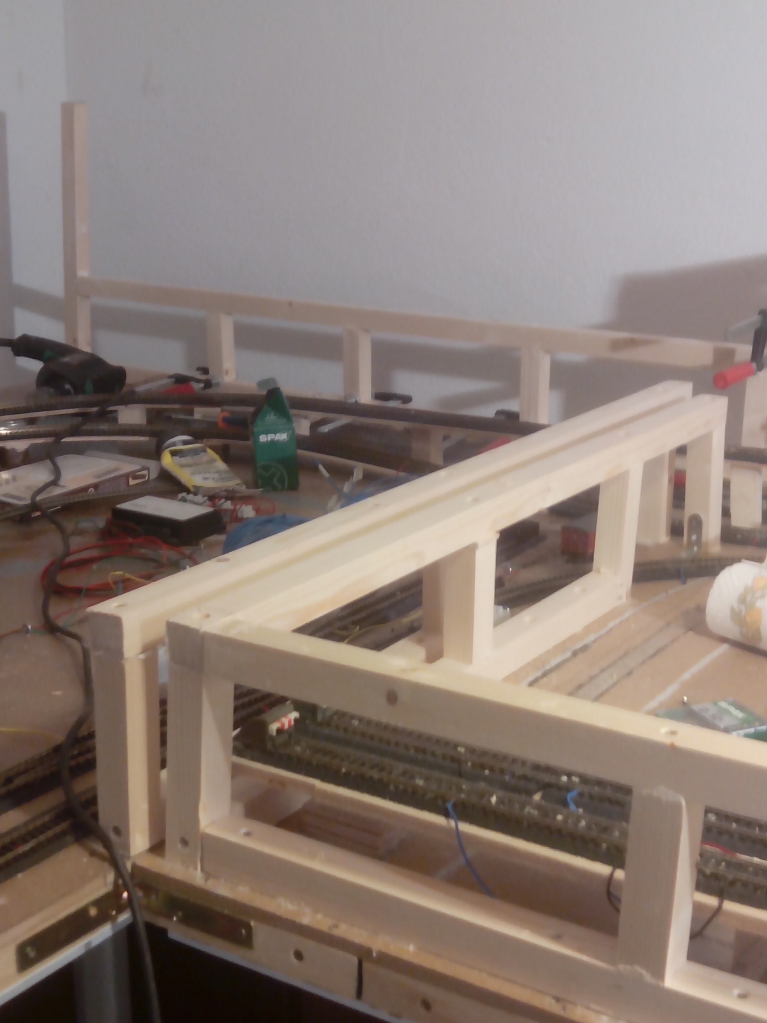

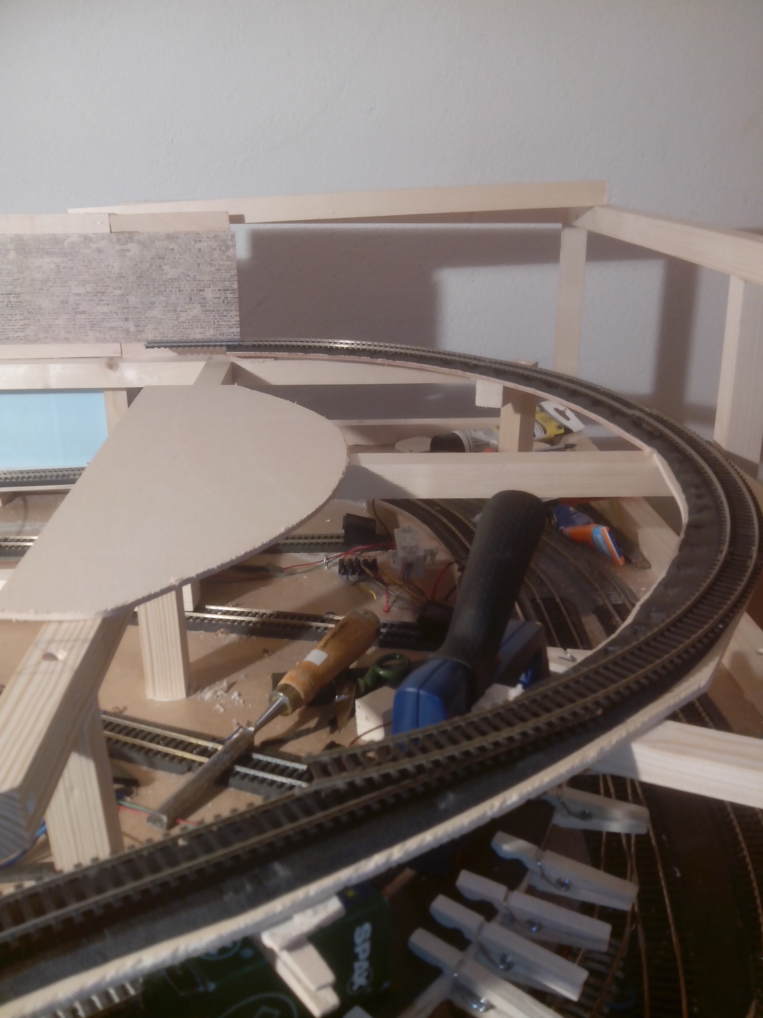

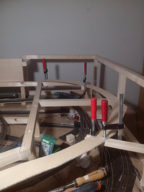

Después de terminar la estructura de uno de los tableros de la estación, he empezado con el otro.

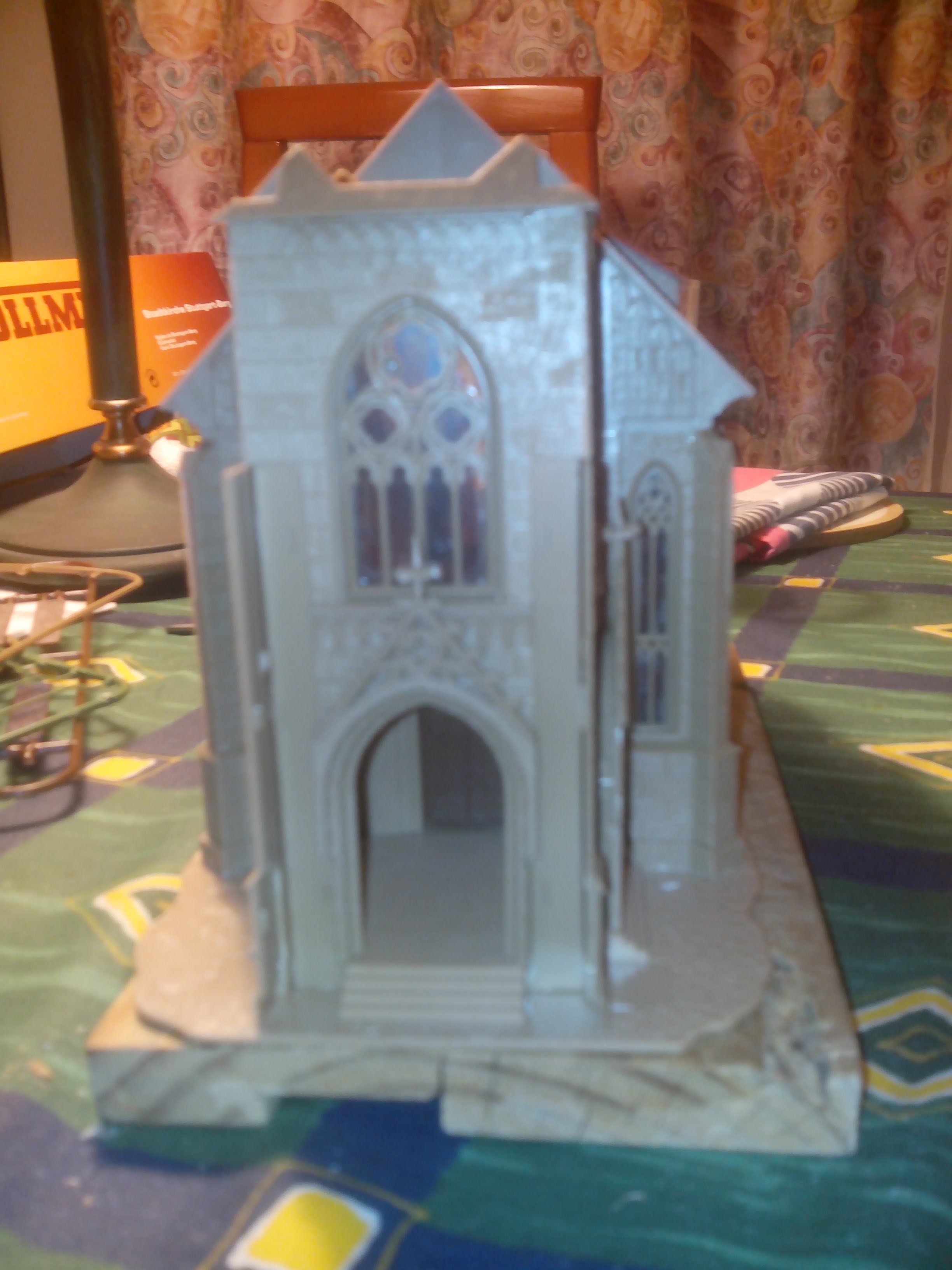

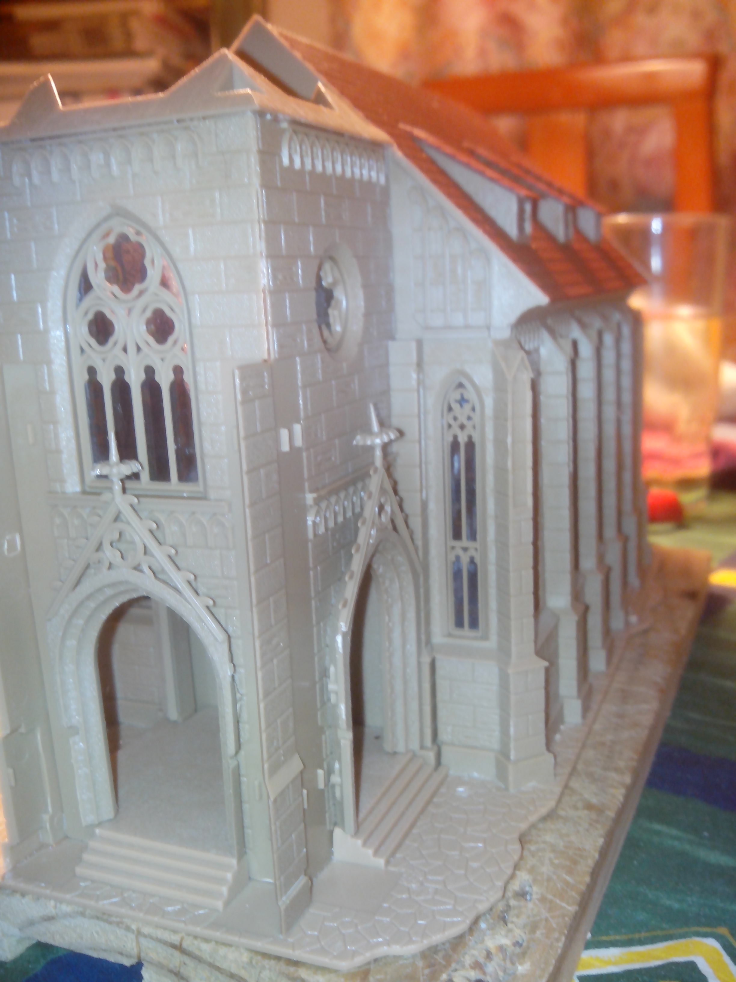

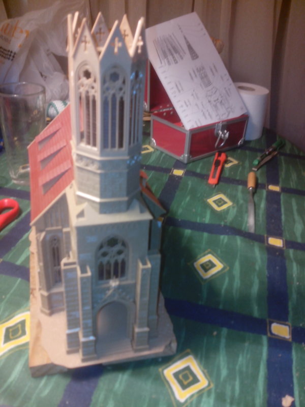

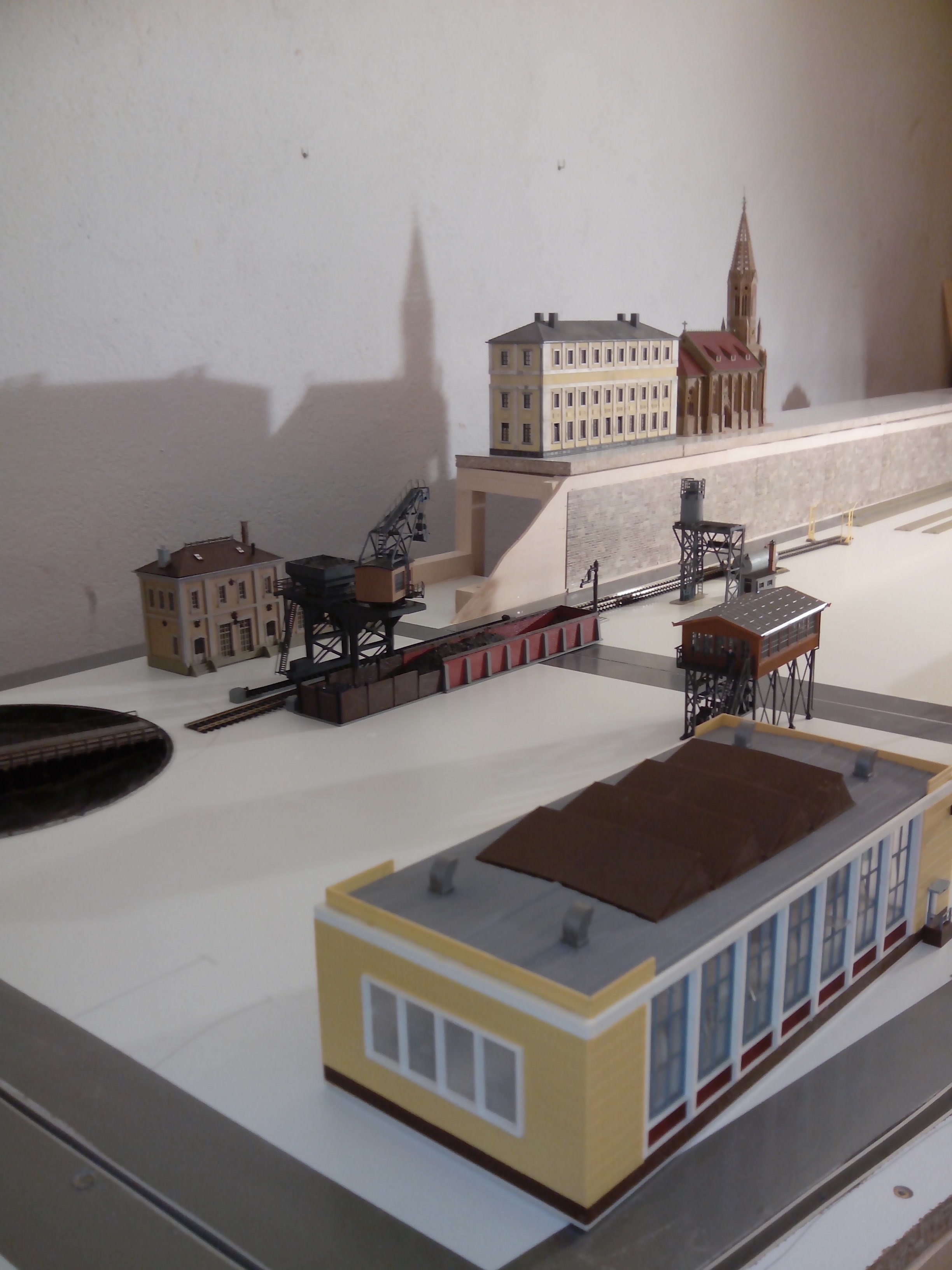

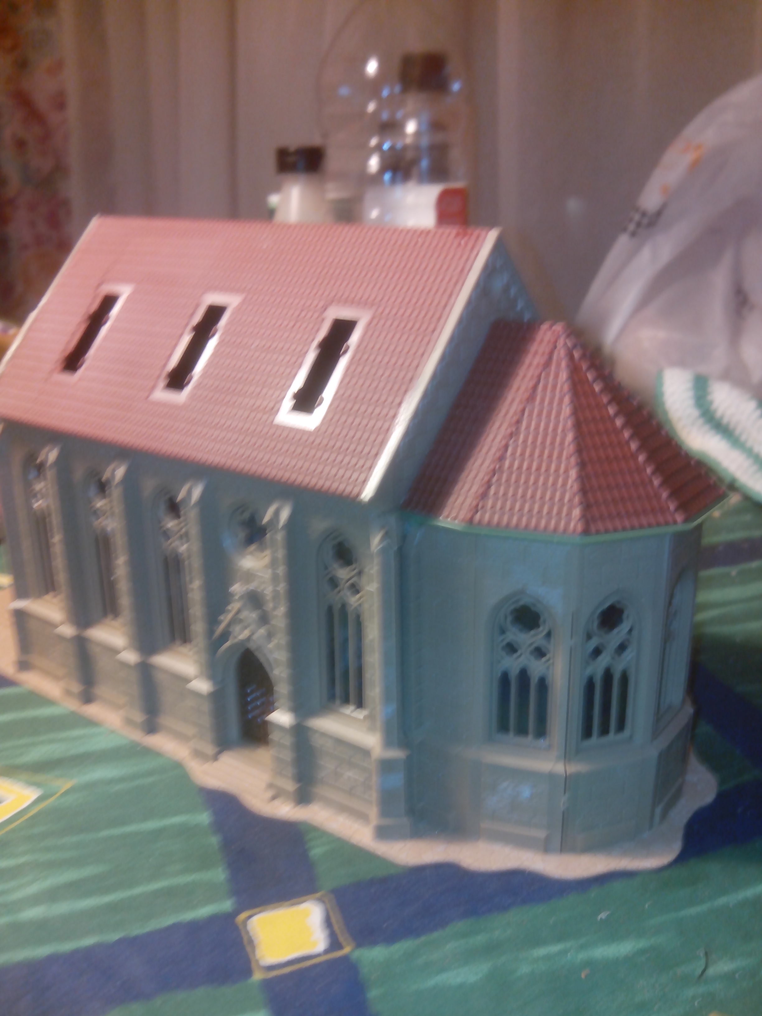

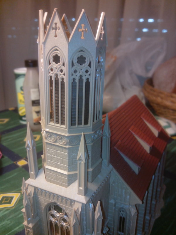

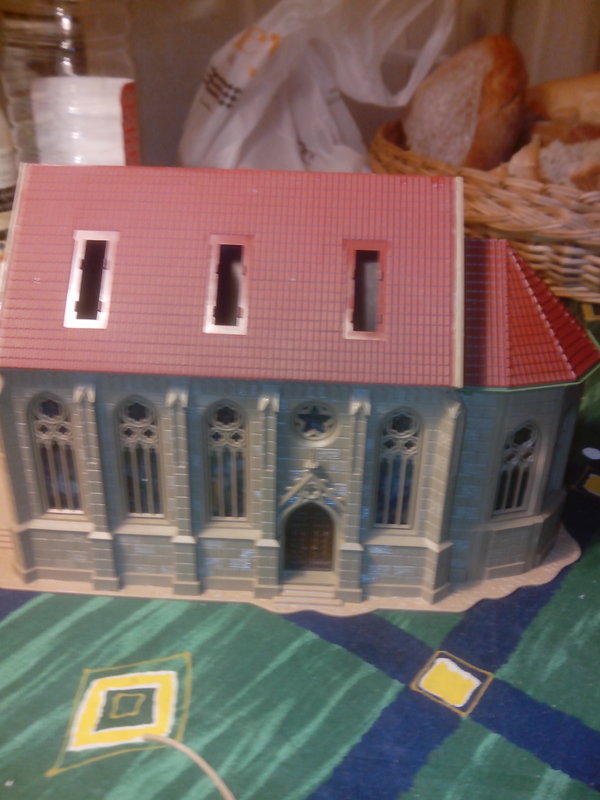

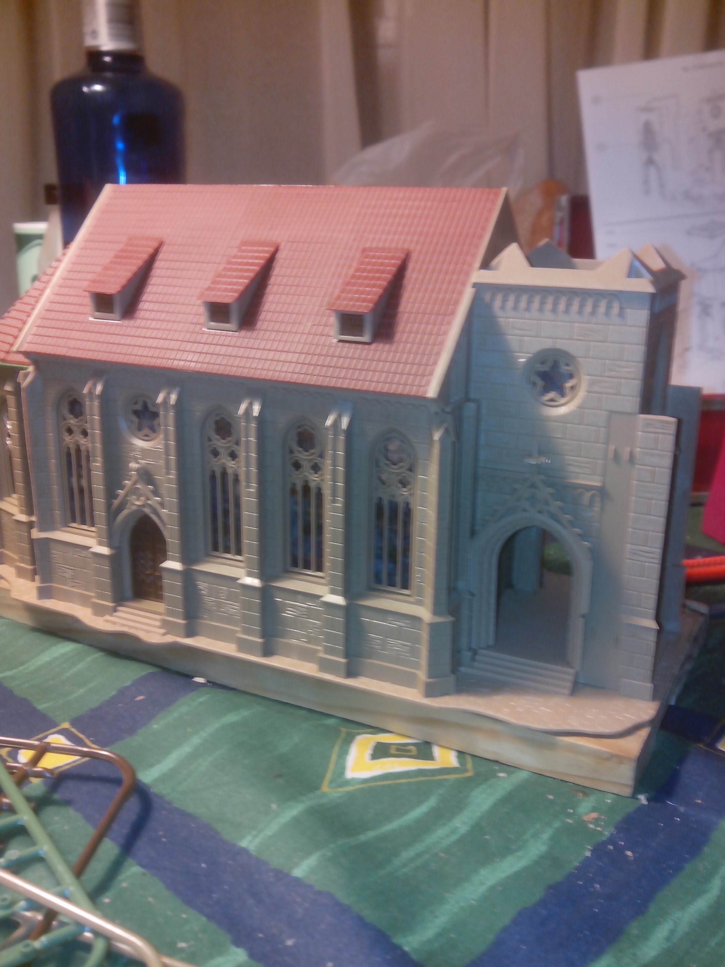

También hay que dedicarse a otros menesteres. Desde mi primera maqueta allá por los 80 quería tener la catedral de Vollmer y ya está en marcha. Sé que en la zona reproducida no hay nada parecido, pero al final el modelista es el Dios de su propio mundo y puede crear lo que quiera :D :D :D

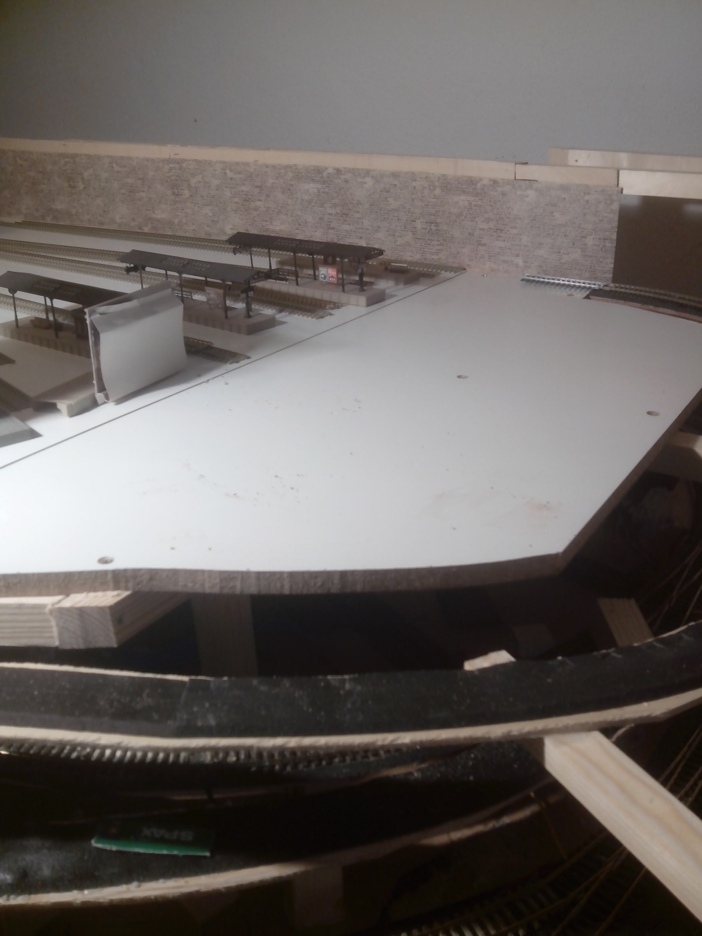

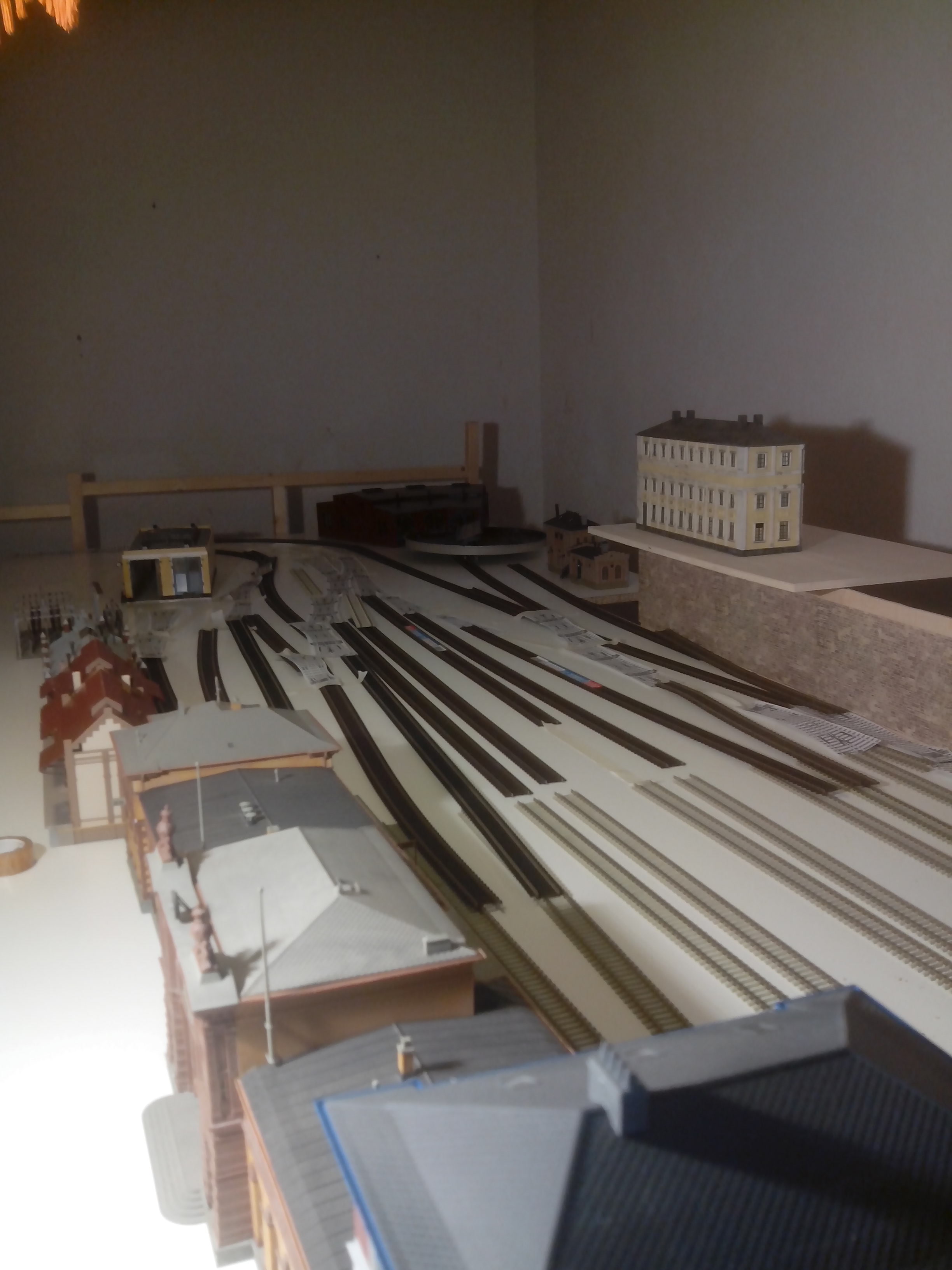

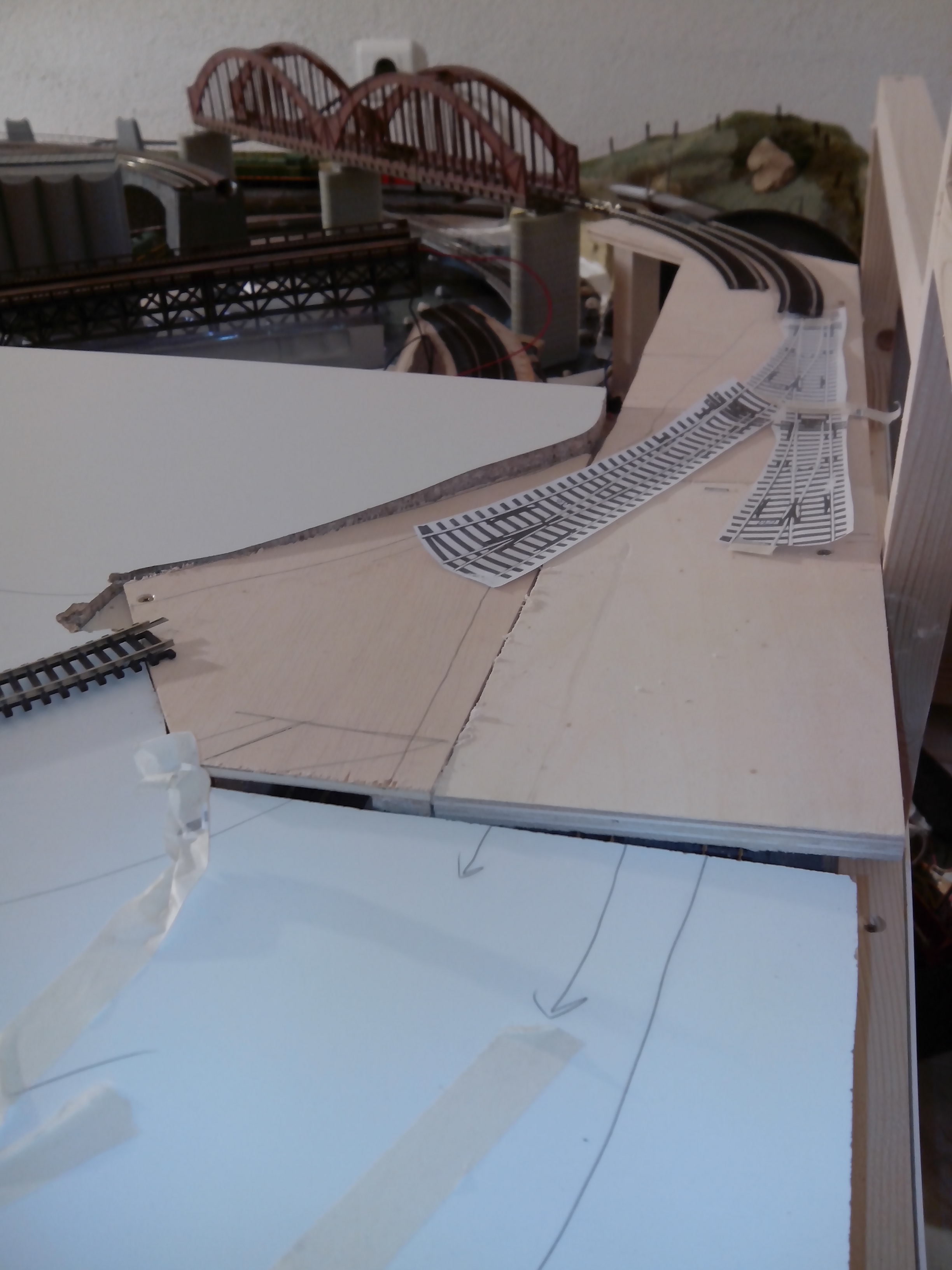

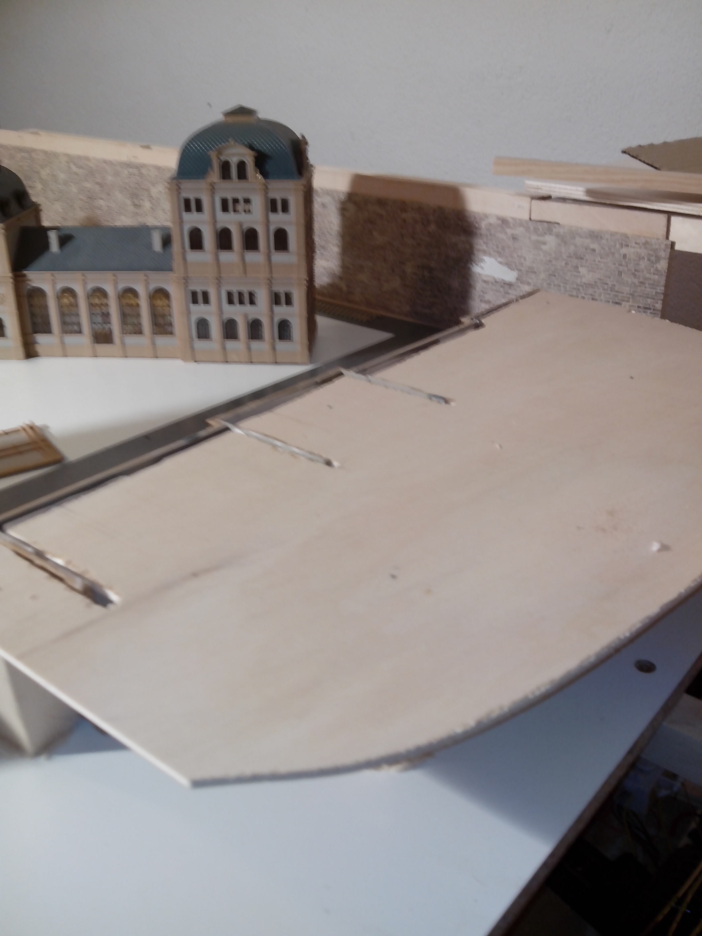

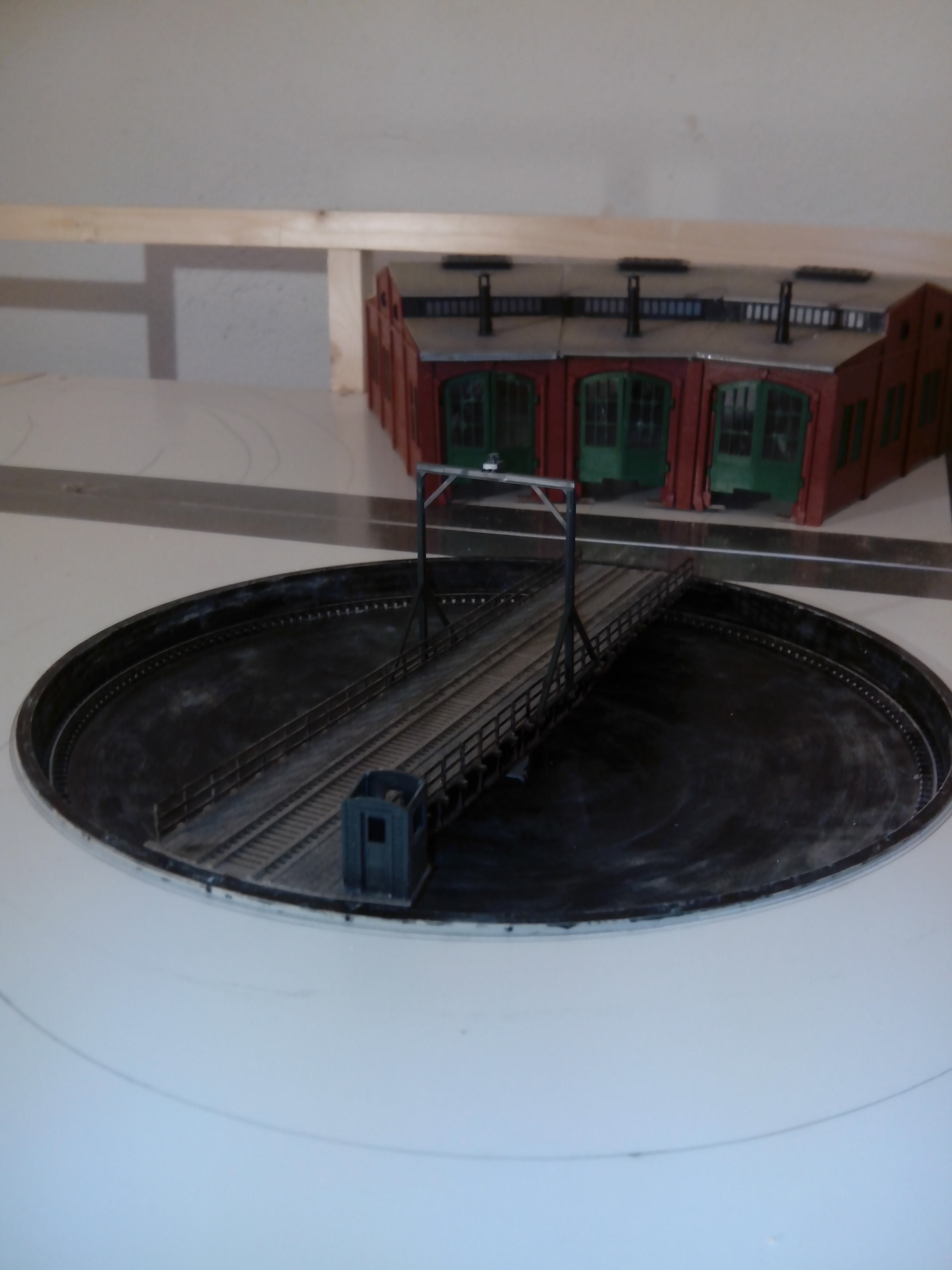

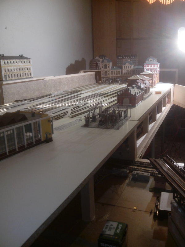

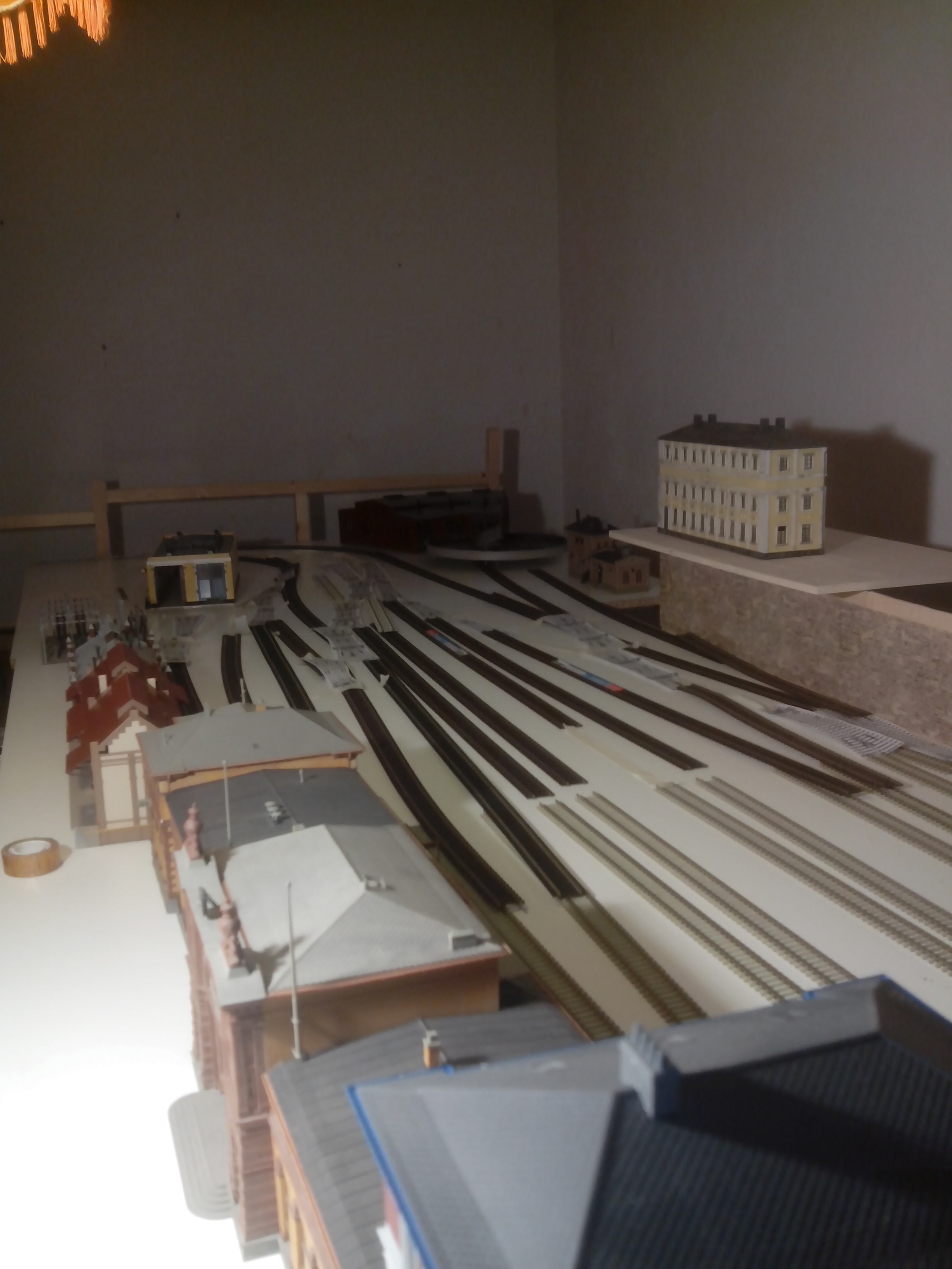

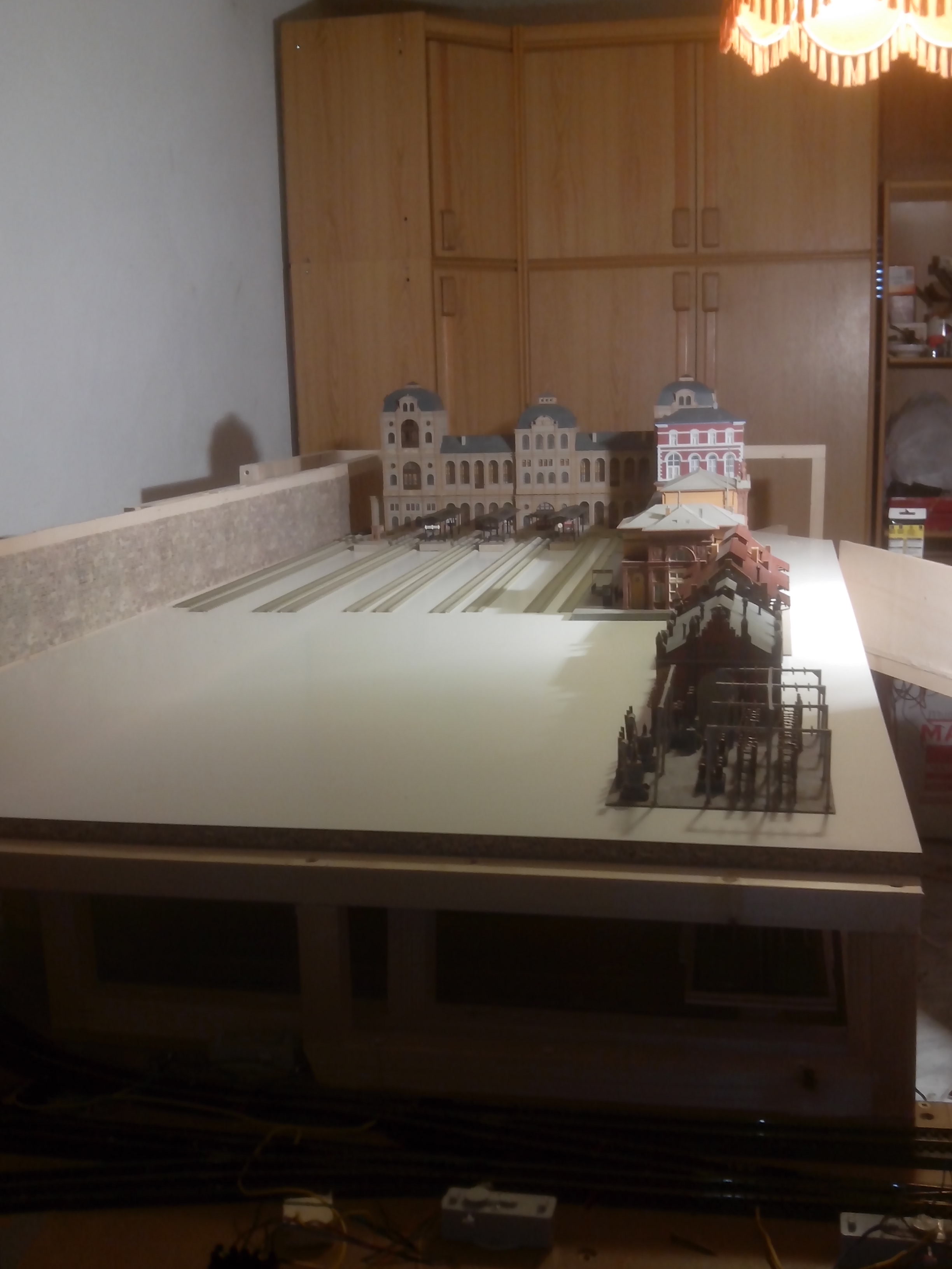

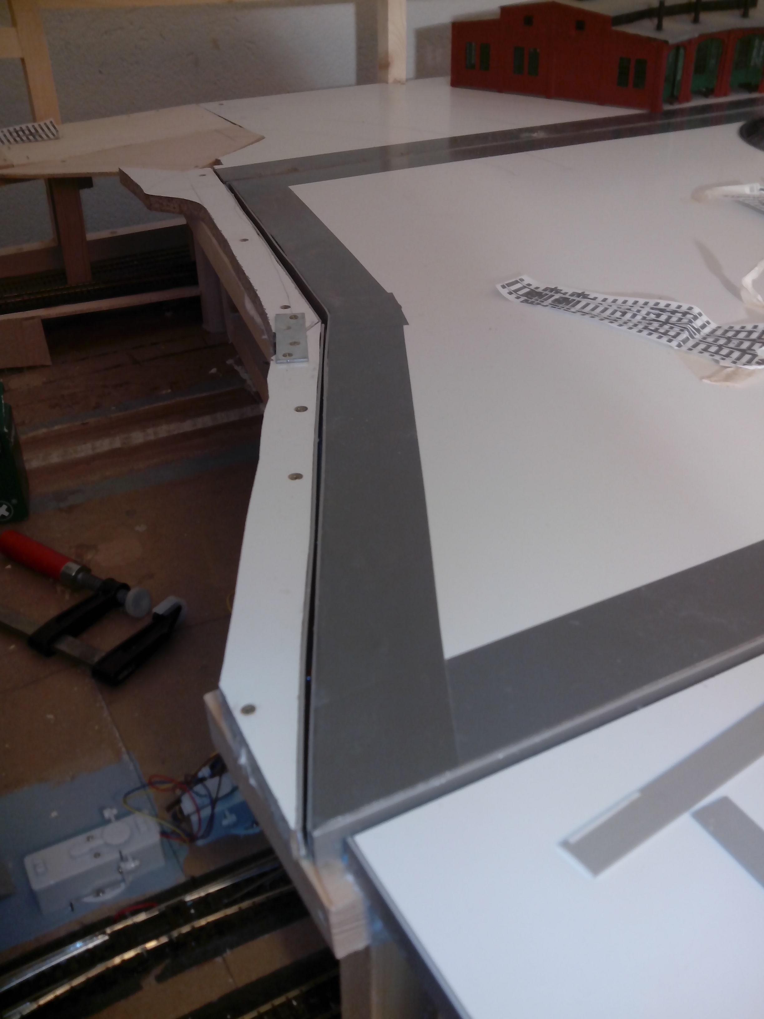

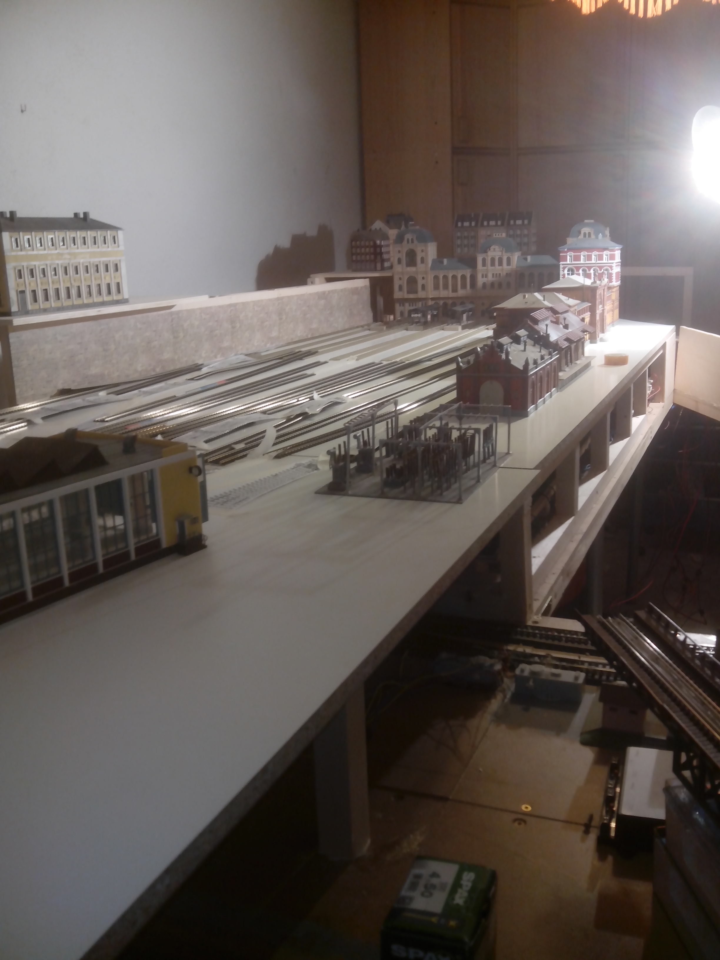

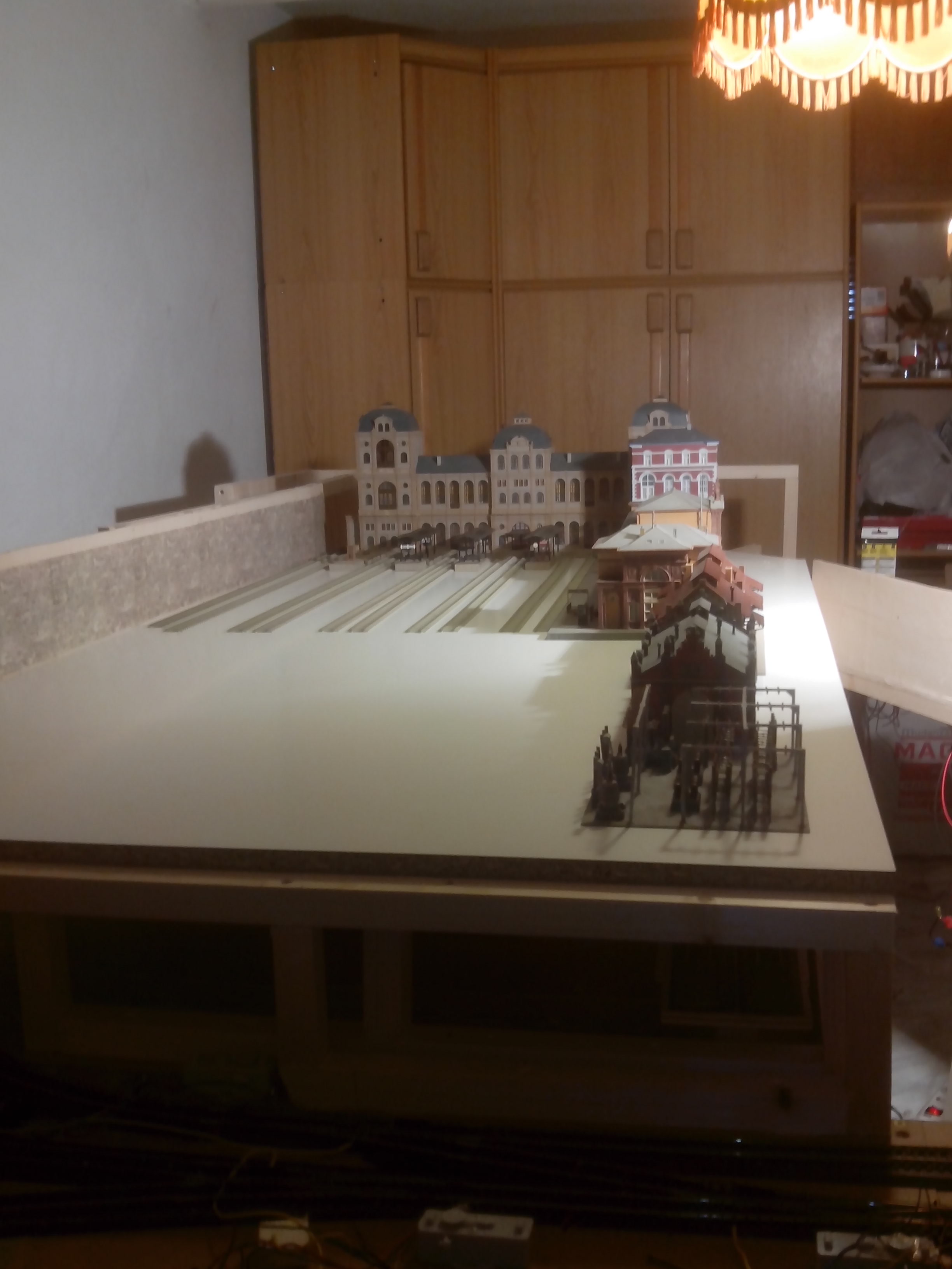

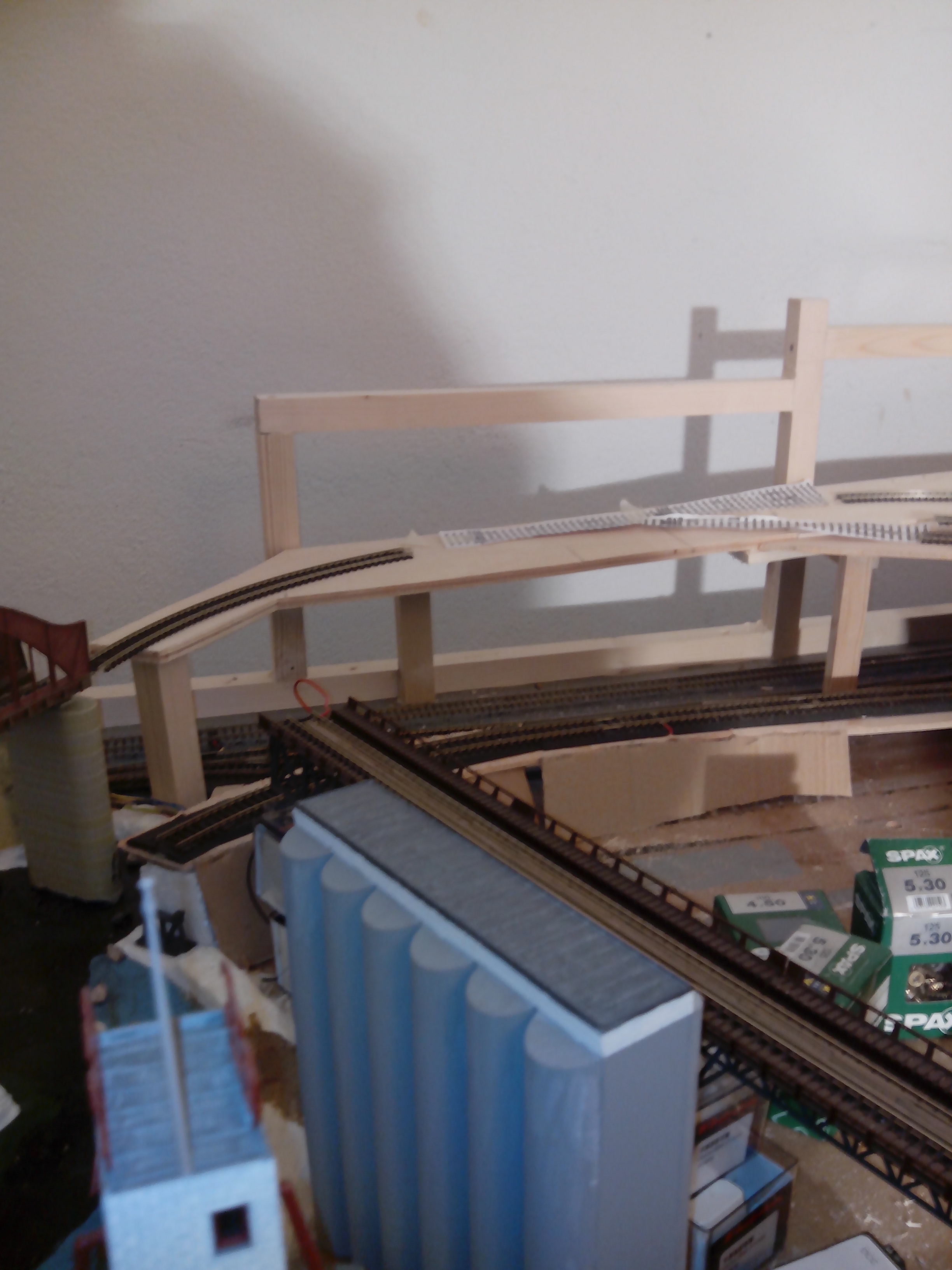

Y finalmente he puesto el primero de los tableros de la estación. También he puesto la estructura de la alta montaña. Del otro tablero de la estación, hay que cortarlo una vez trazado el circuito por lo que aún quedan cosas por hacer.

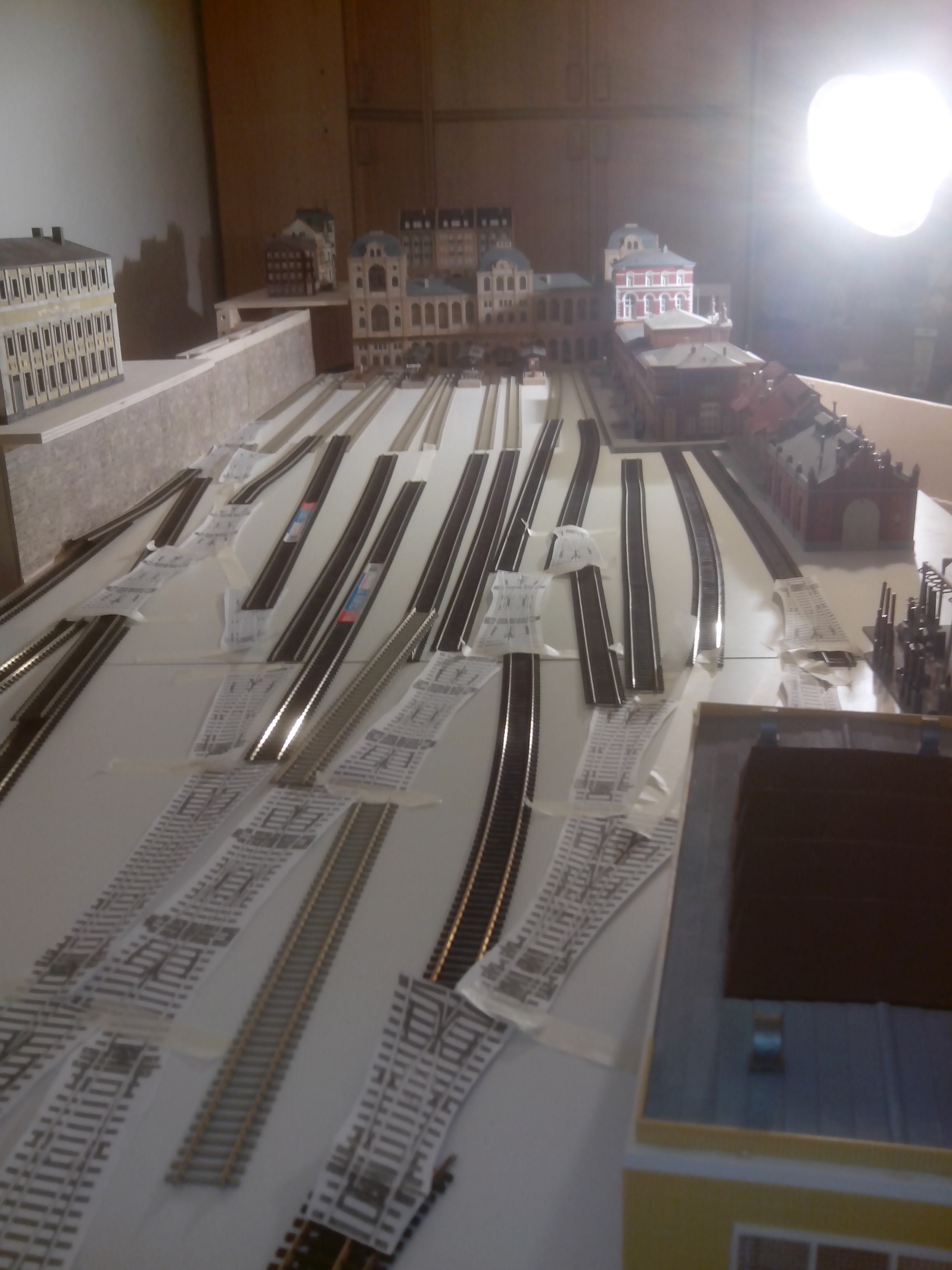

Como puede verse ya he planteado los edificios de la estación.

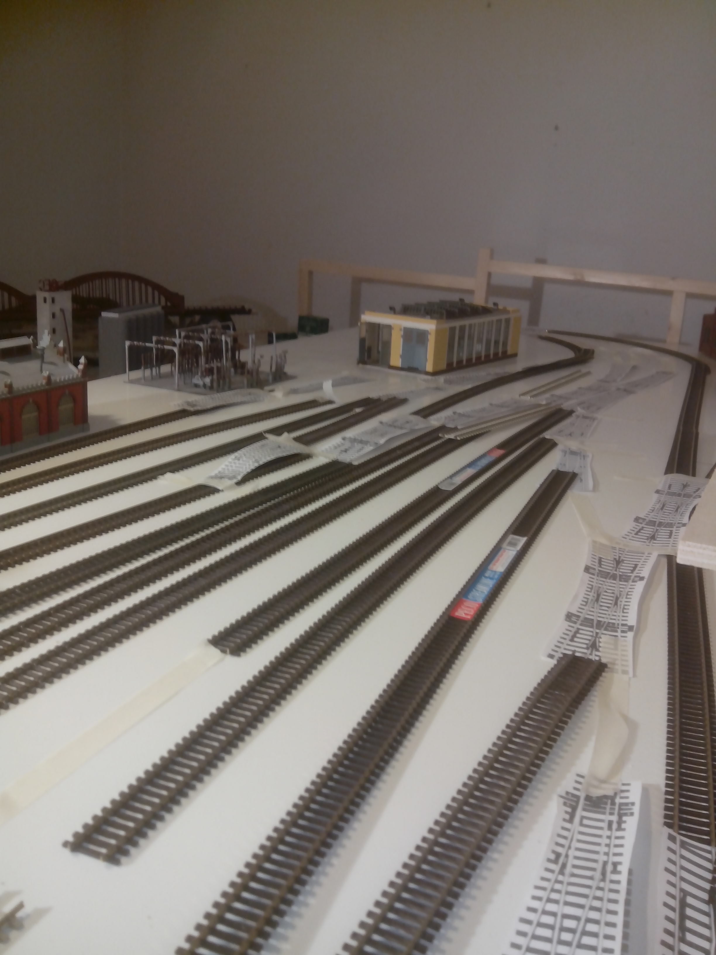

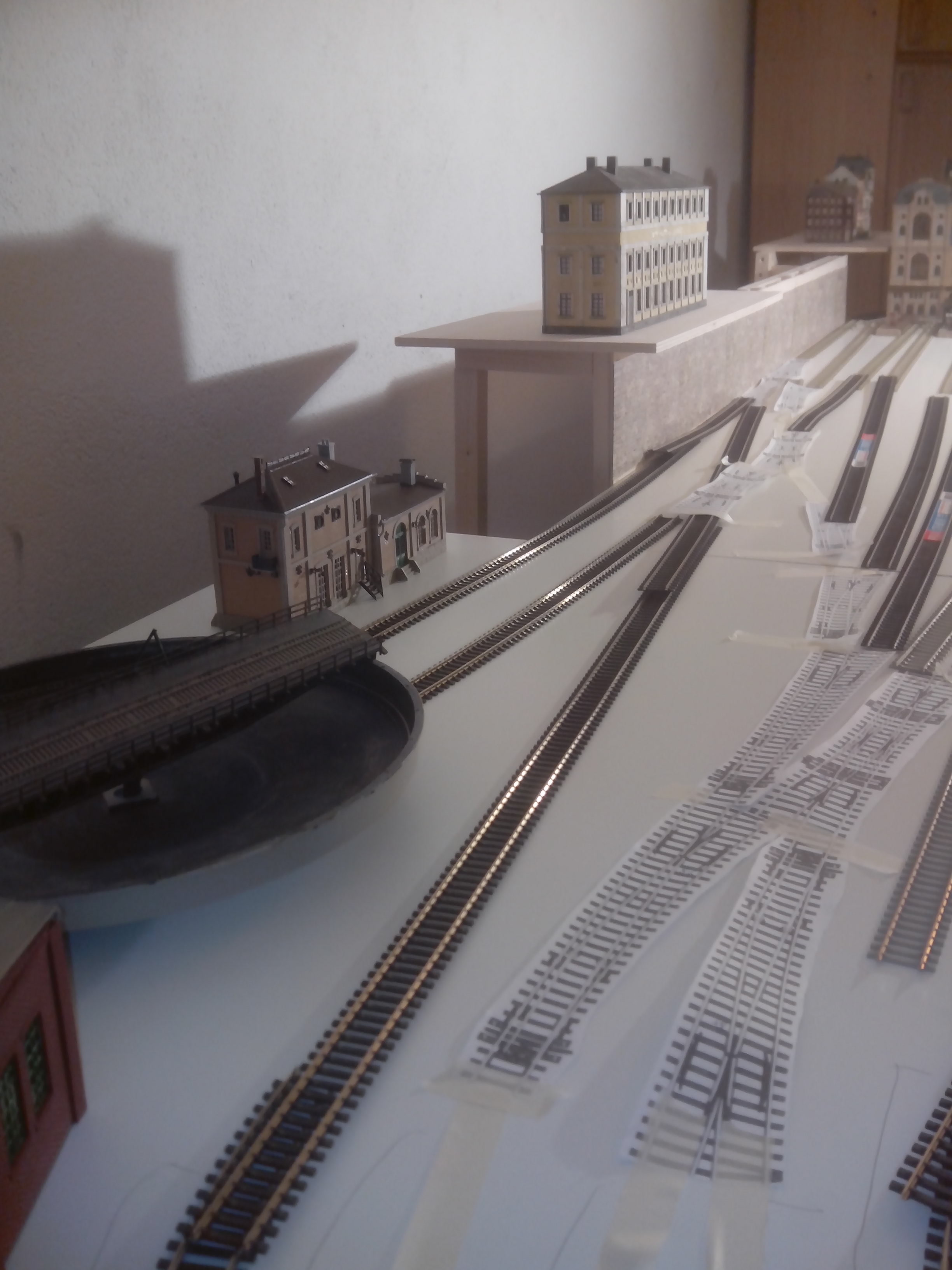

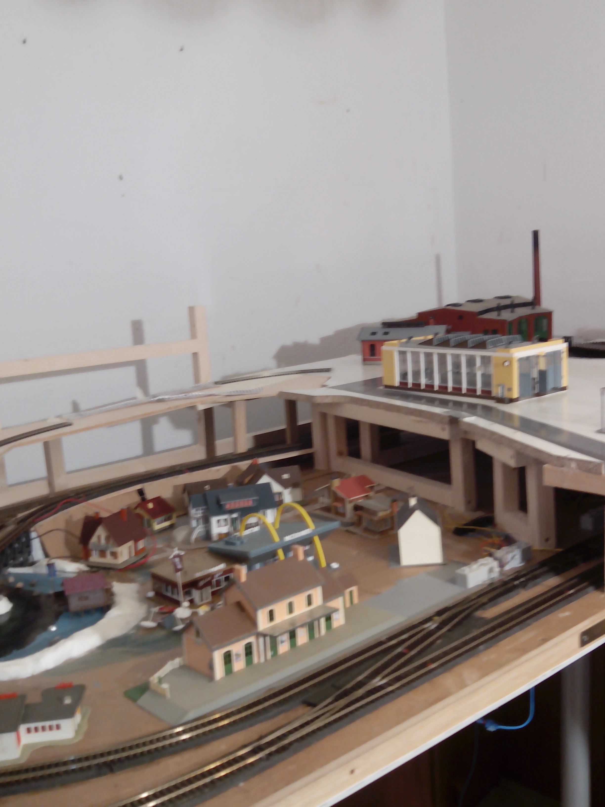

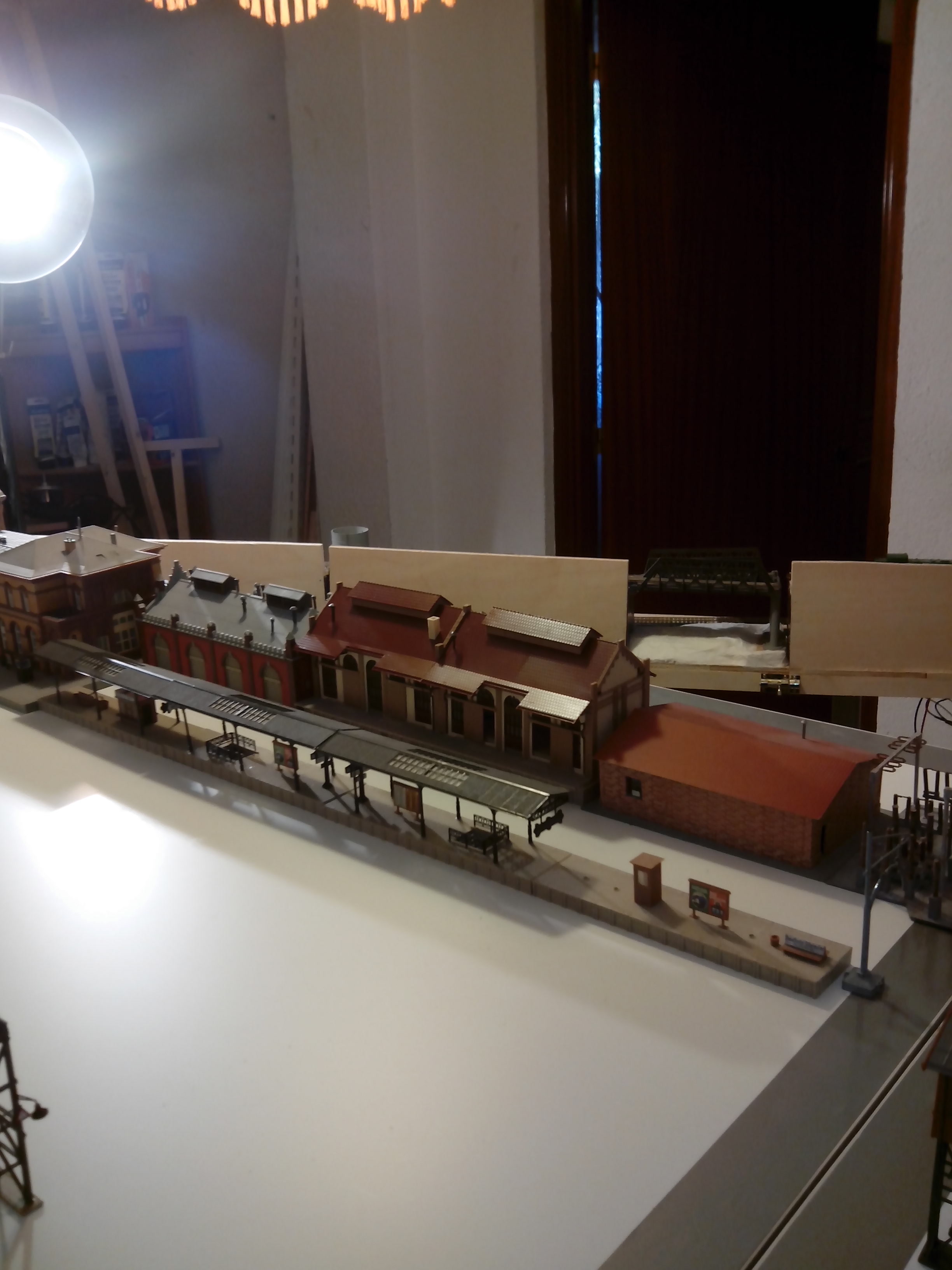

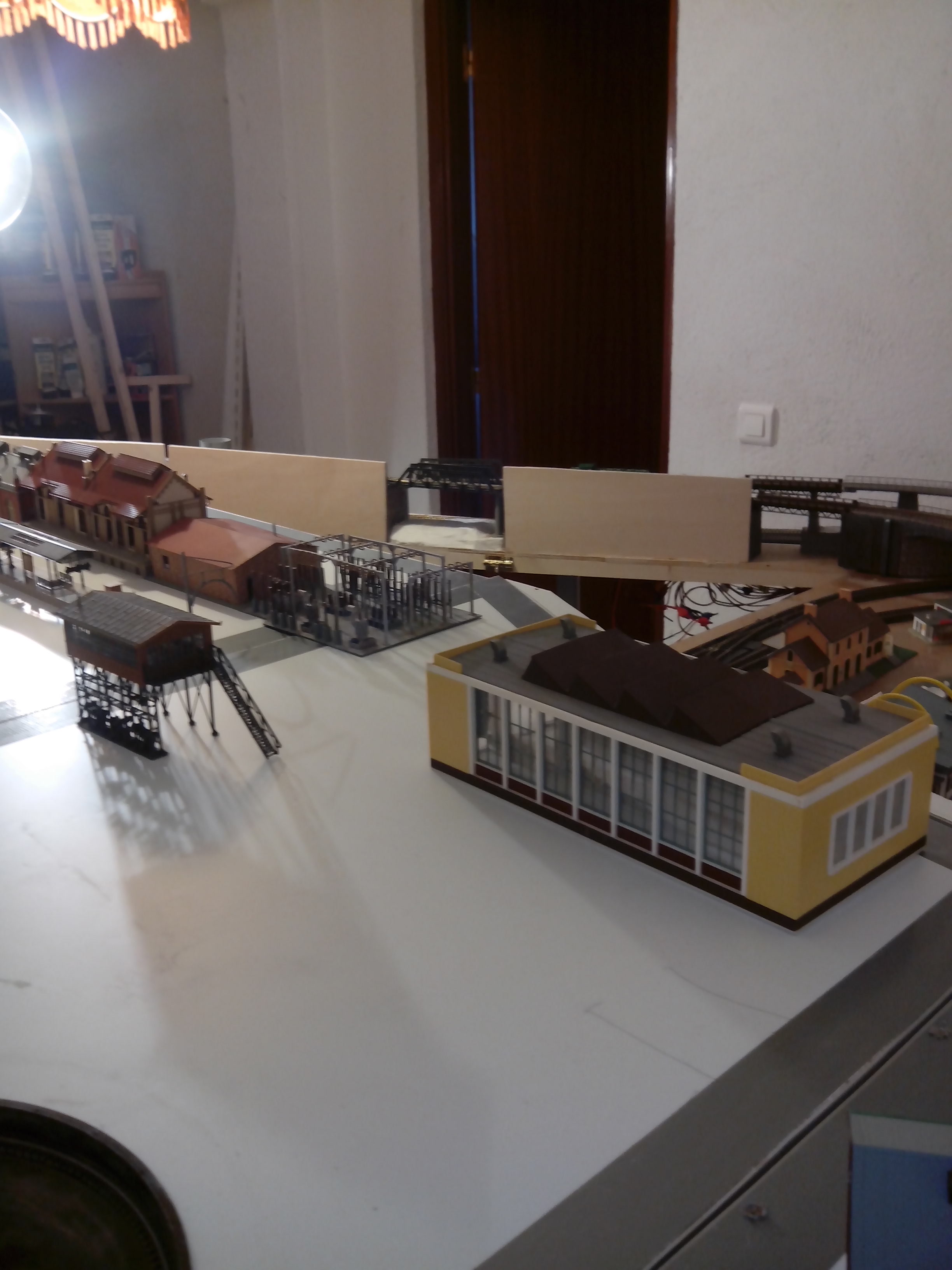

Pongo un poco al día el hilo con novedades.
Ya he terminado la estructura de la parte de arriba aunque quedan algunos matices que hacer.

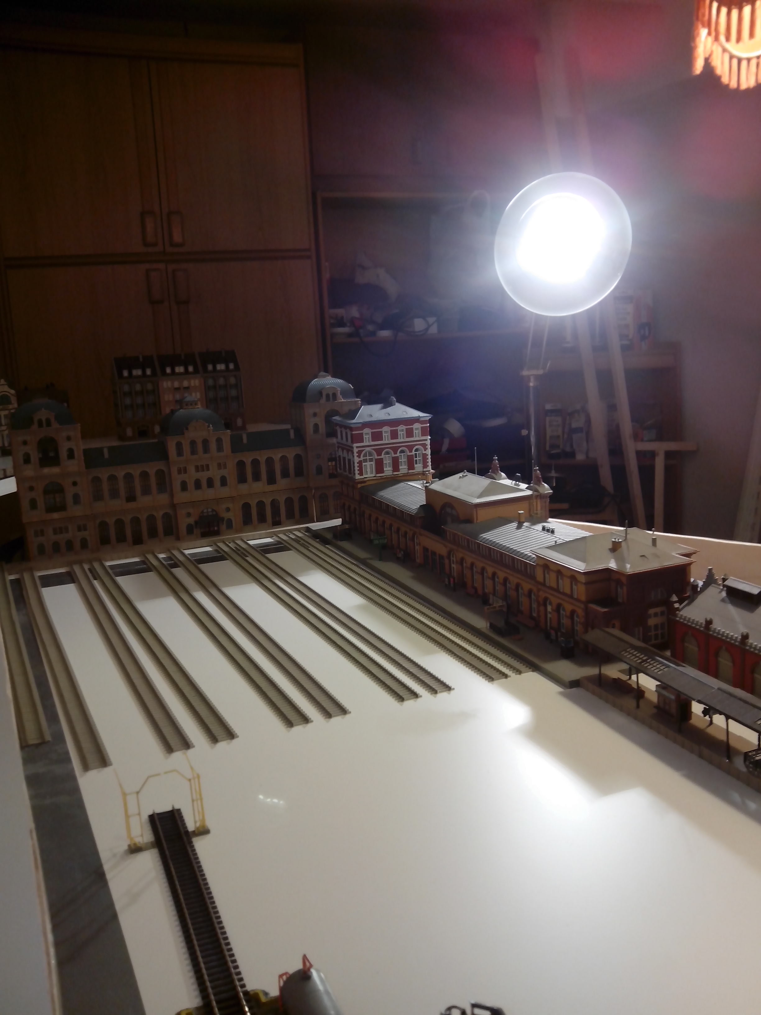

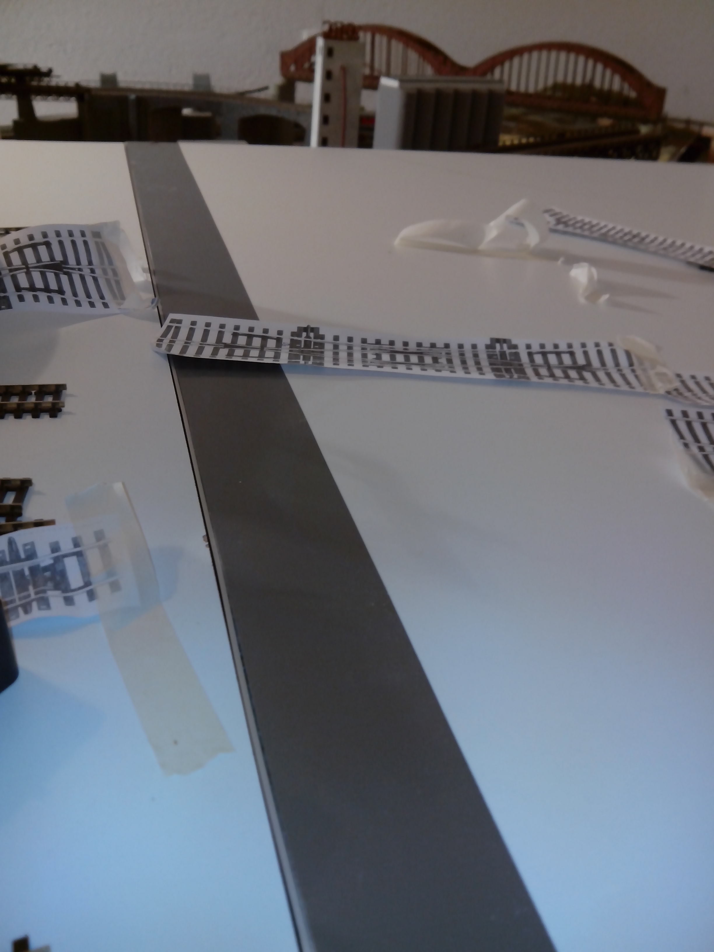

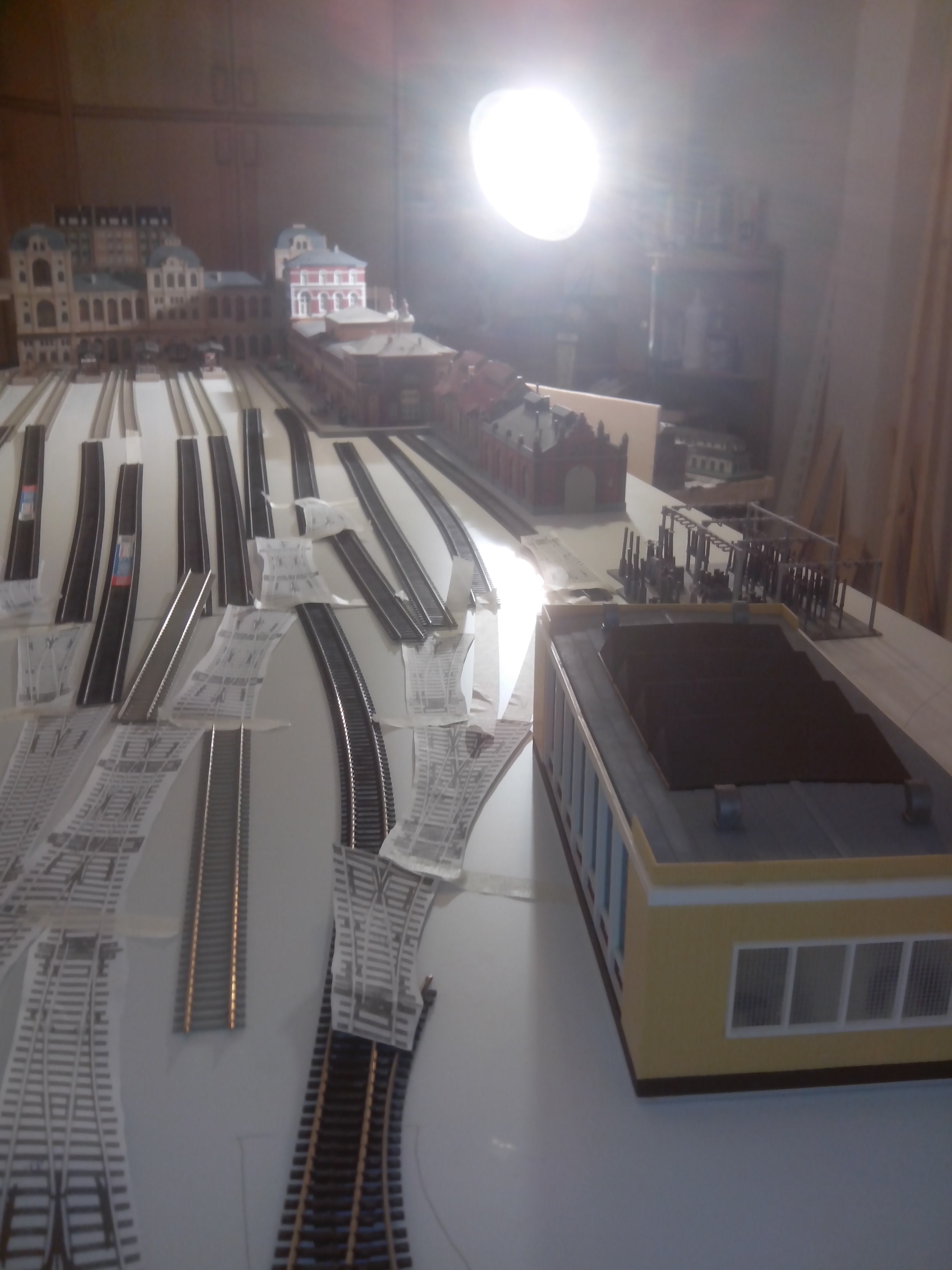

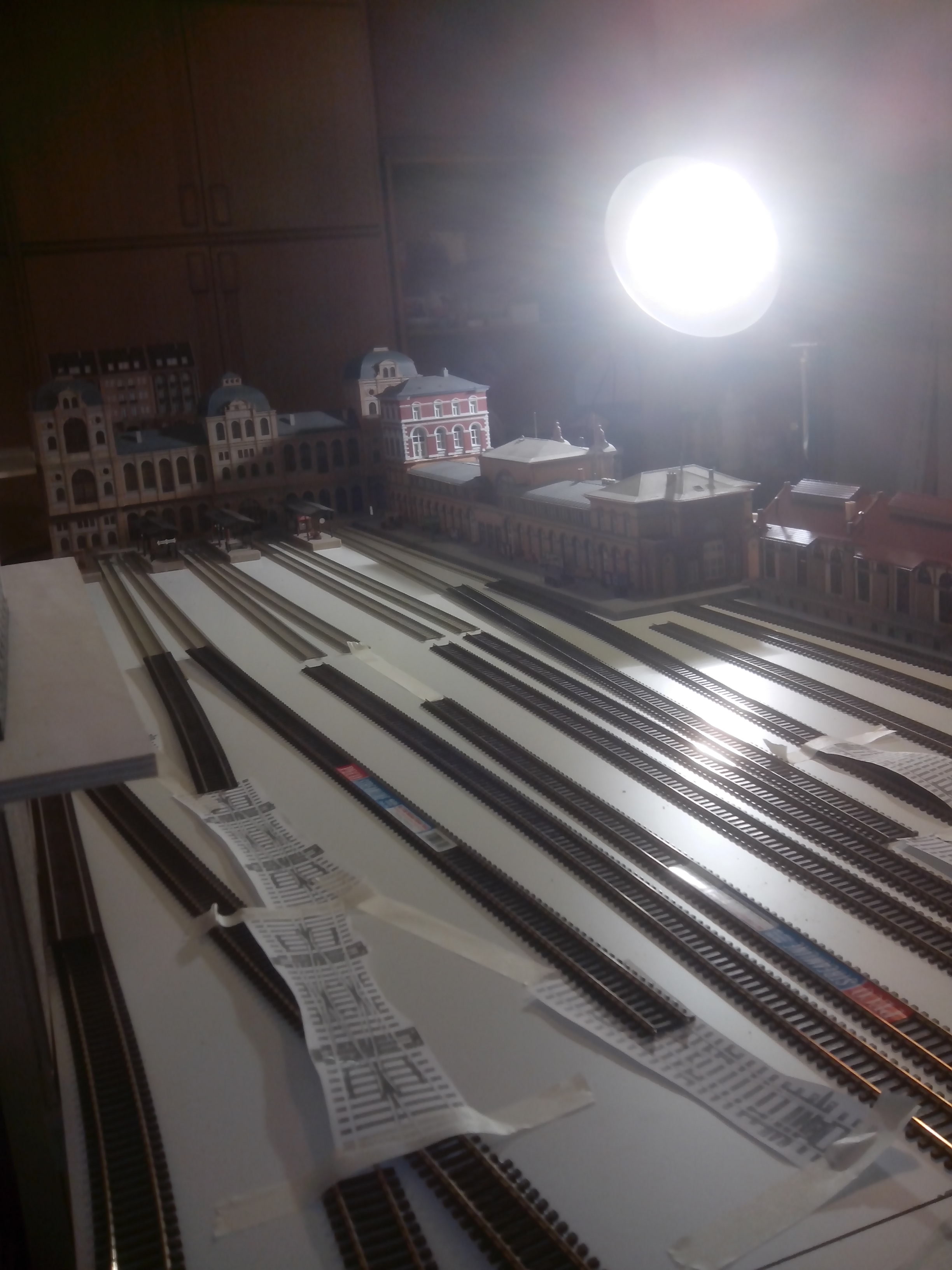

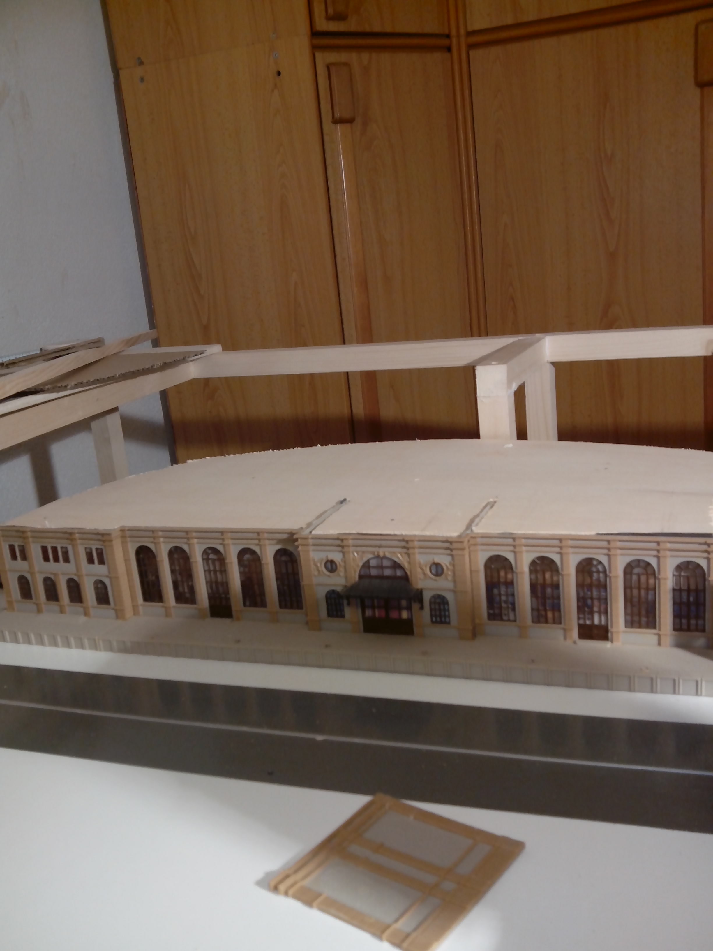

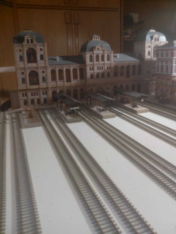

Aqui puede verse con la ayuda de unas plantillas hechas con papel que representan los cambios de la estación como quedará toda la estación de Príncipe Pío :

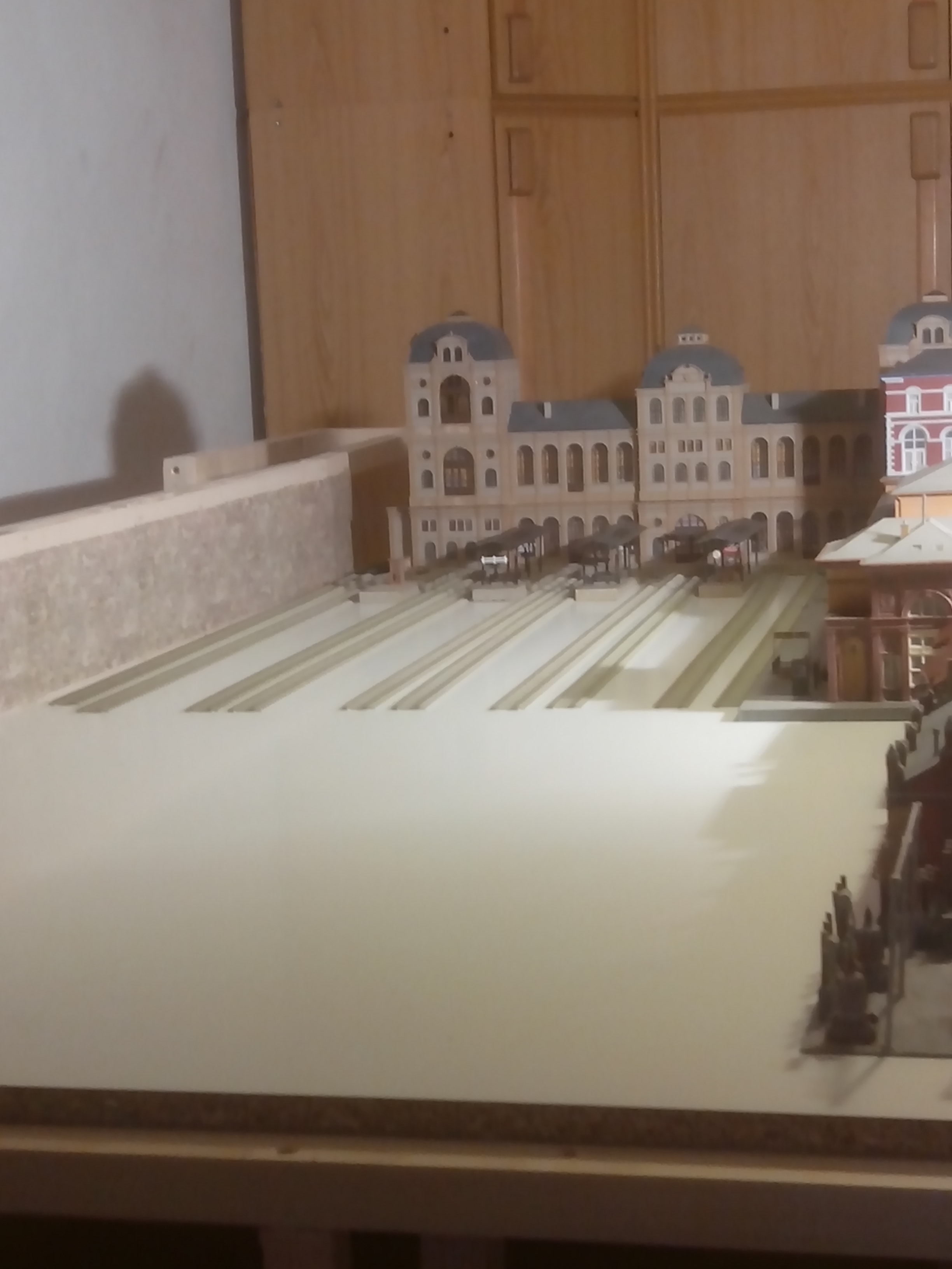

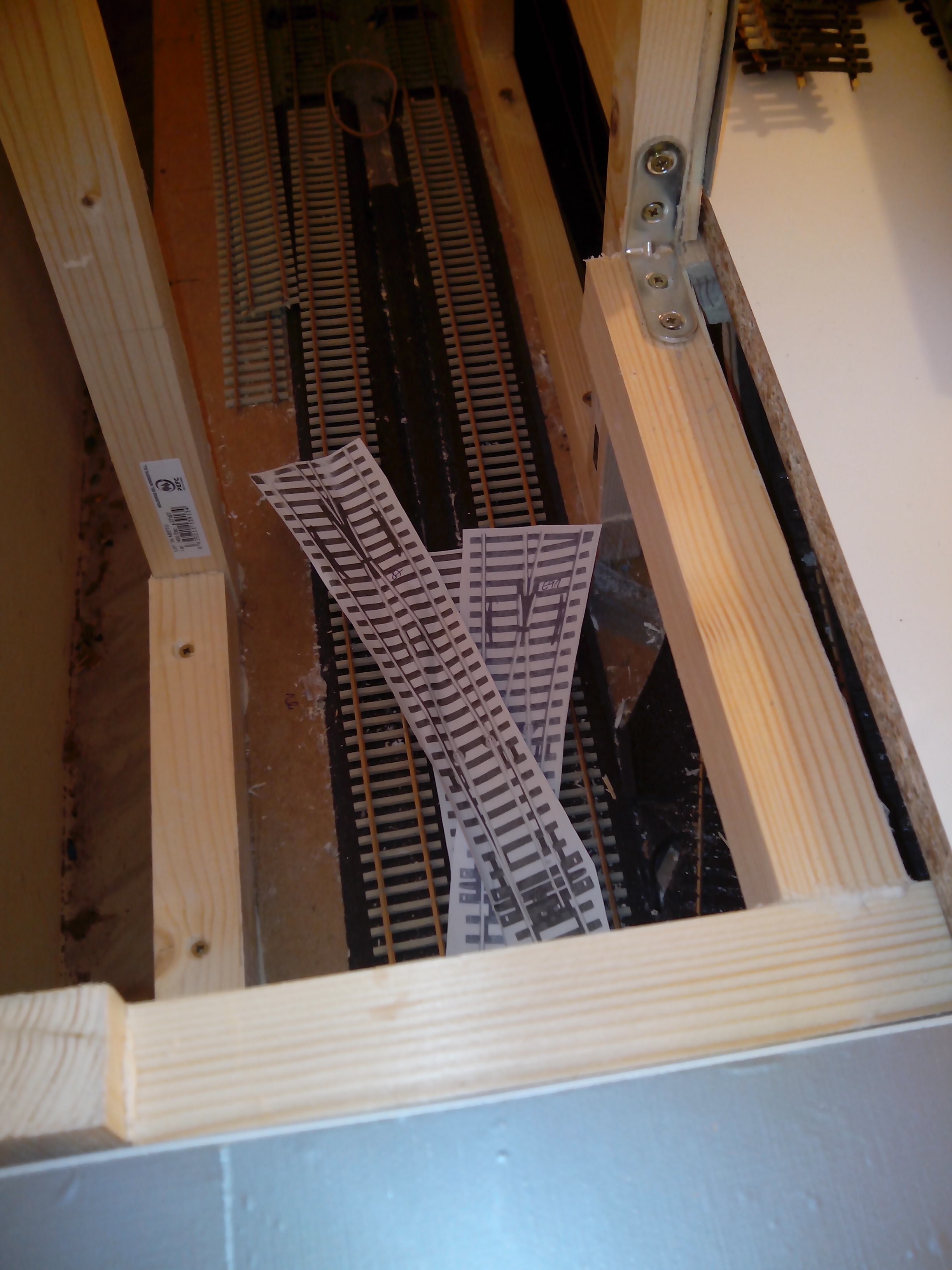

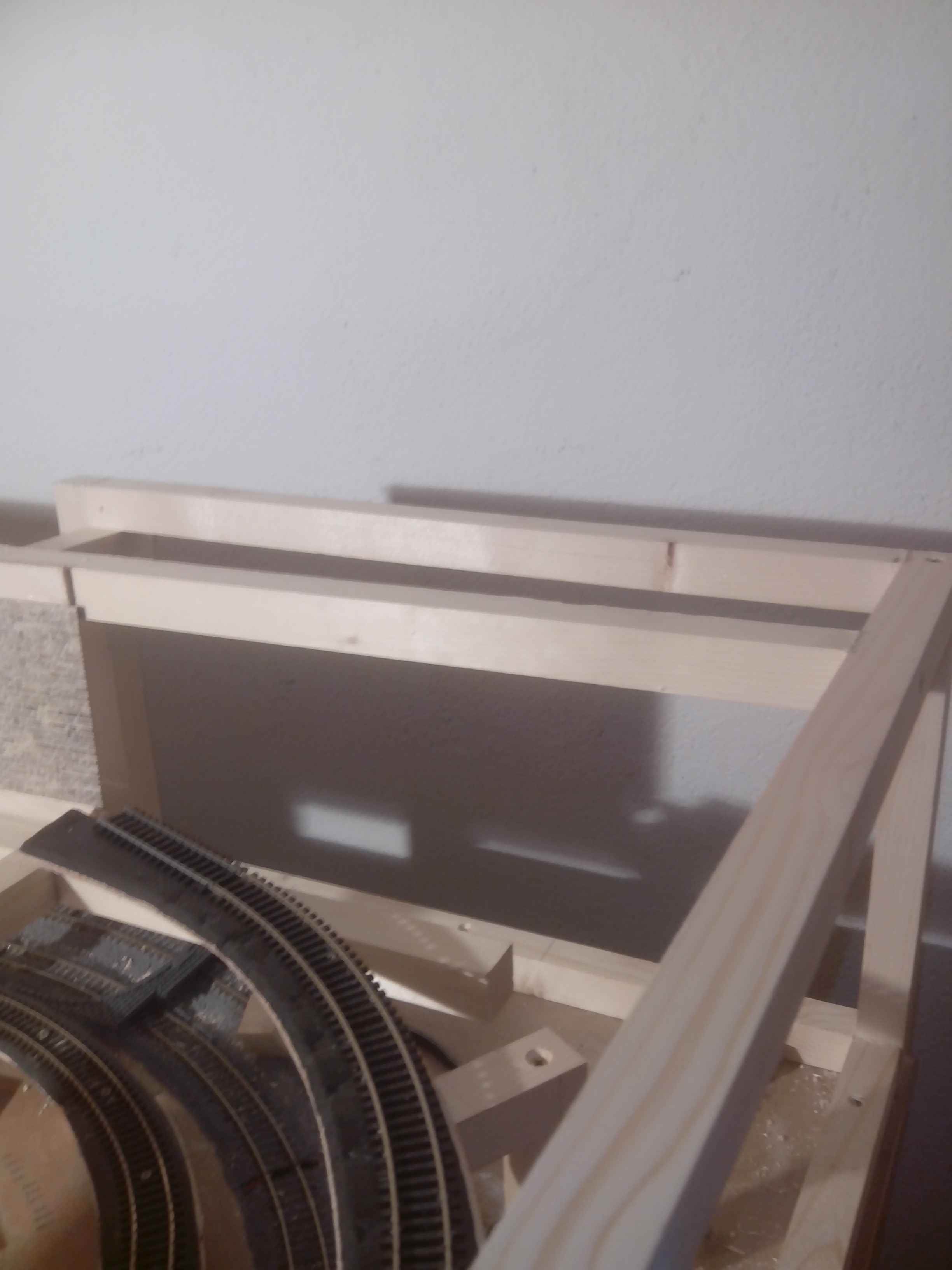

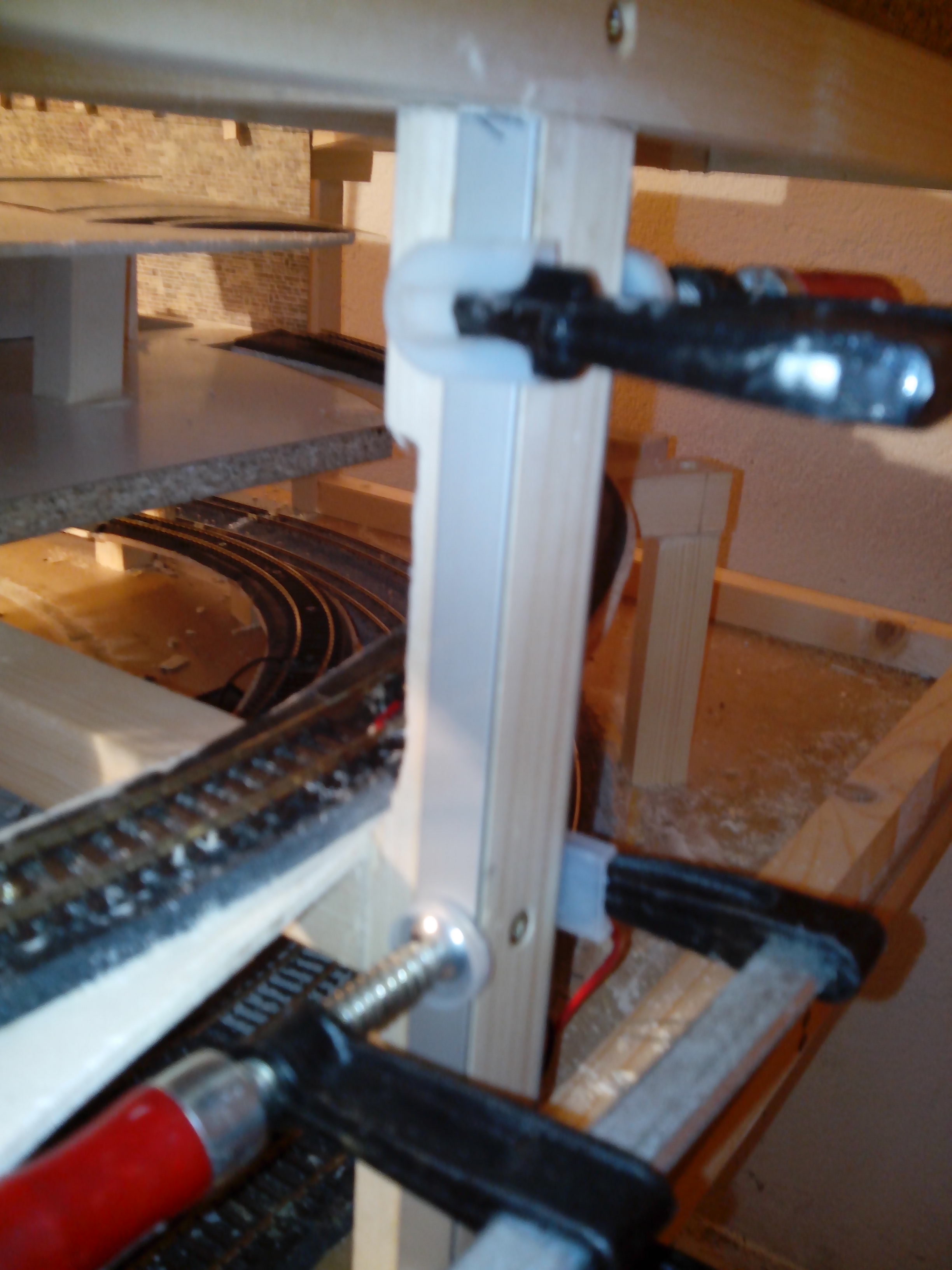

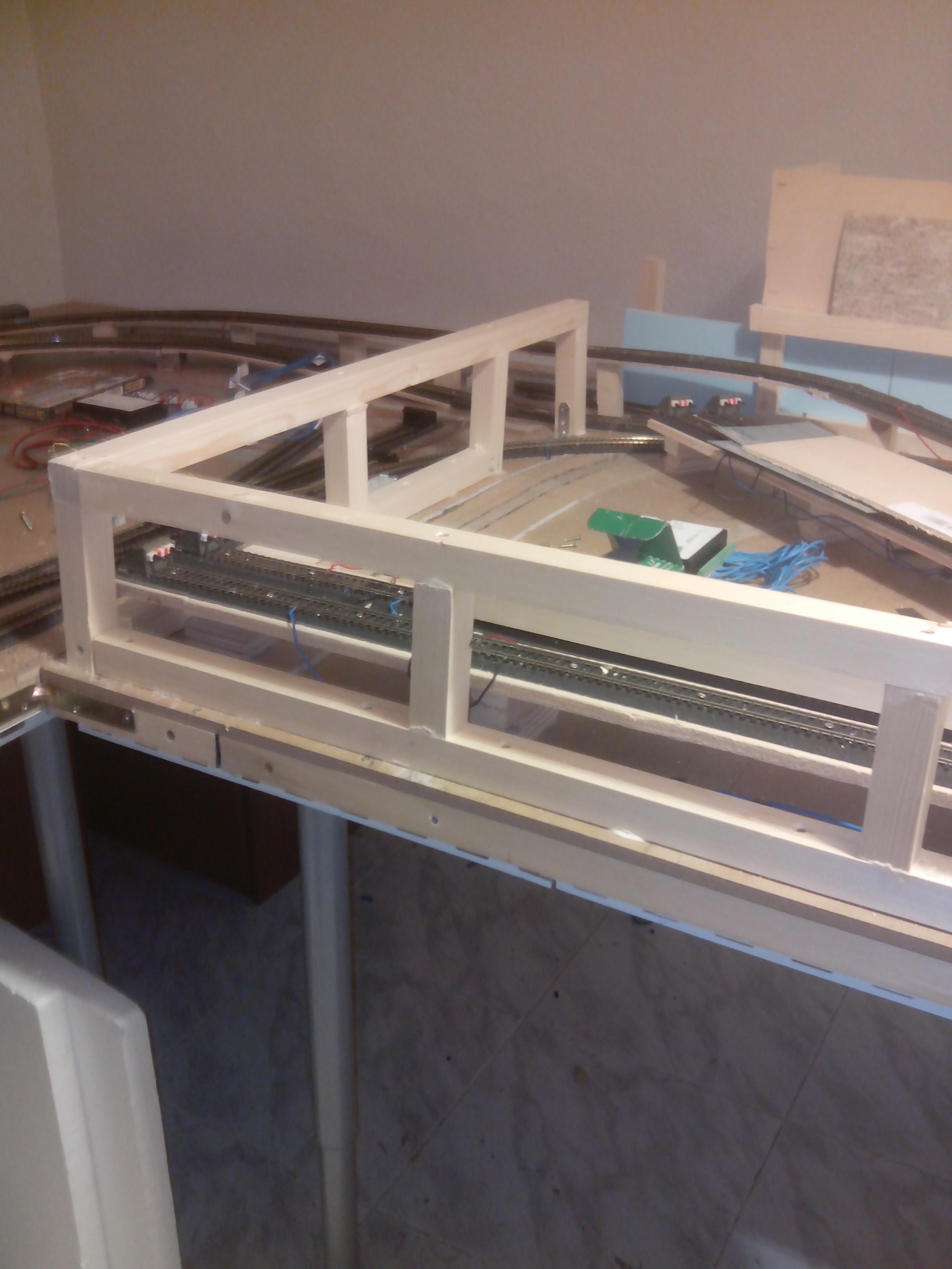

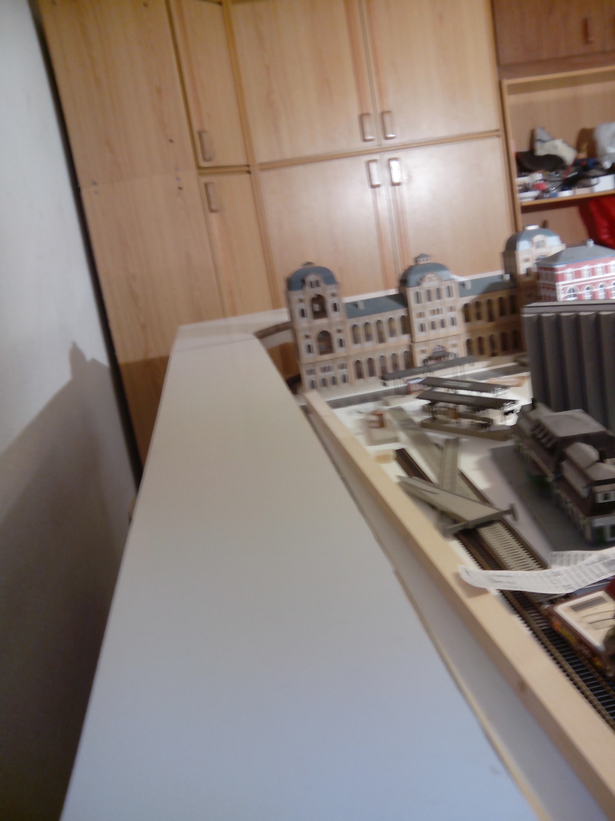

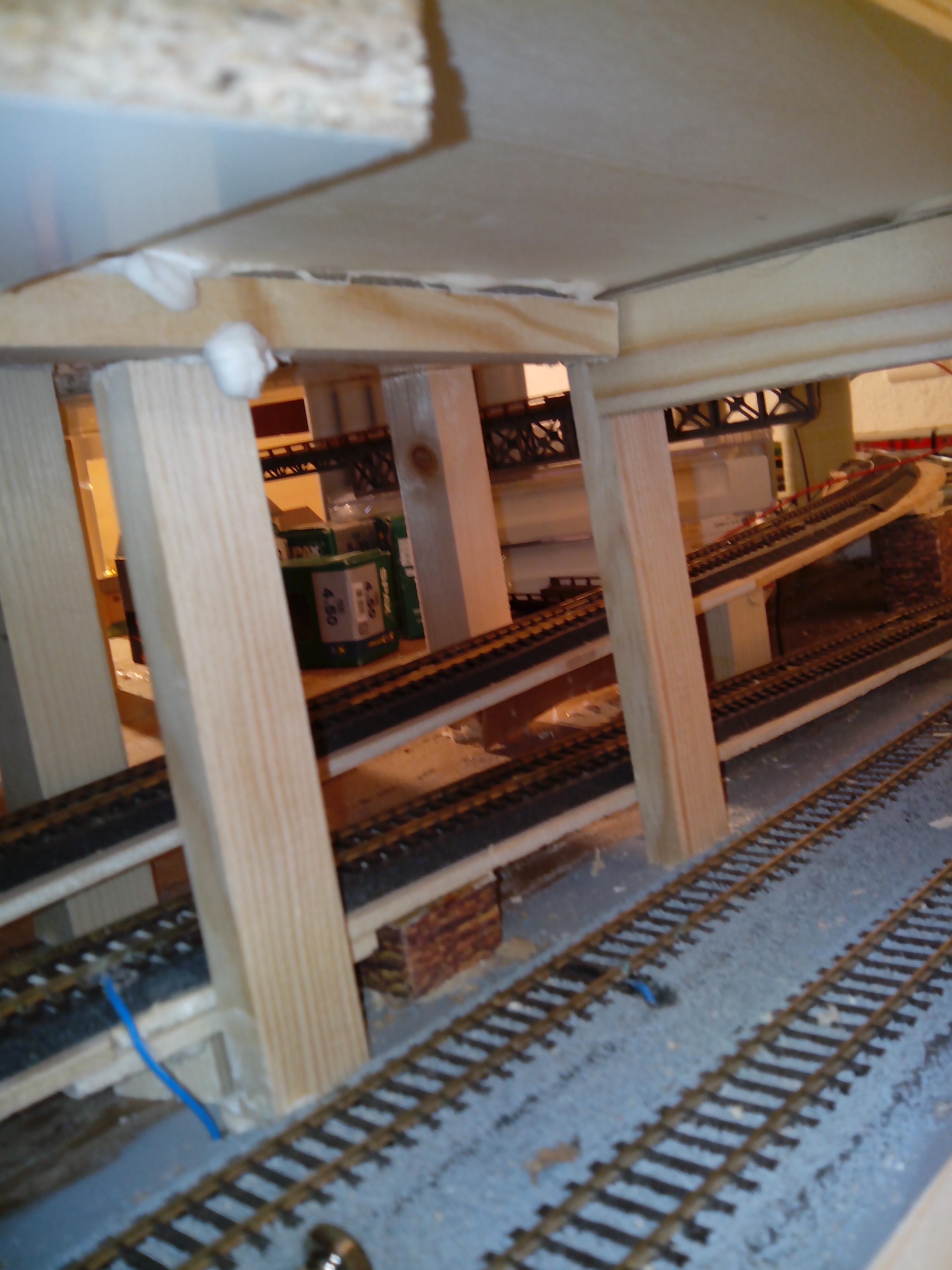

Distintas vistas de la estructura :

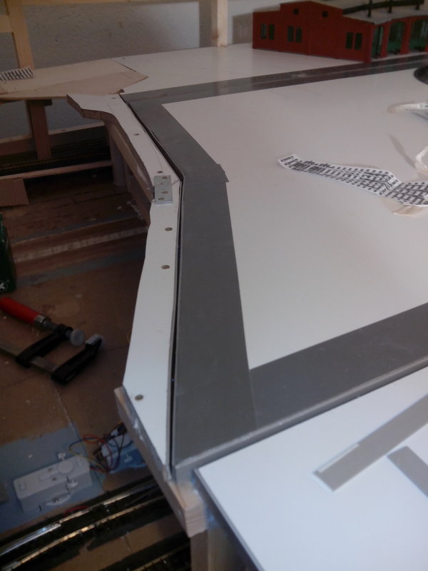

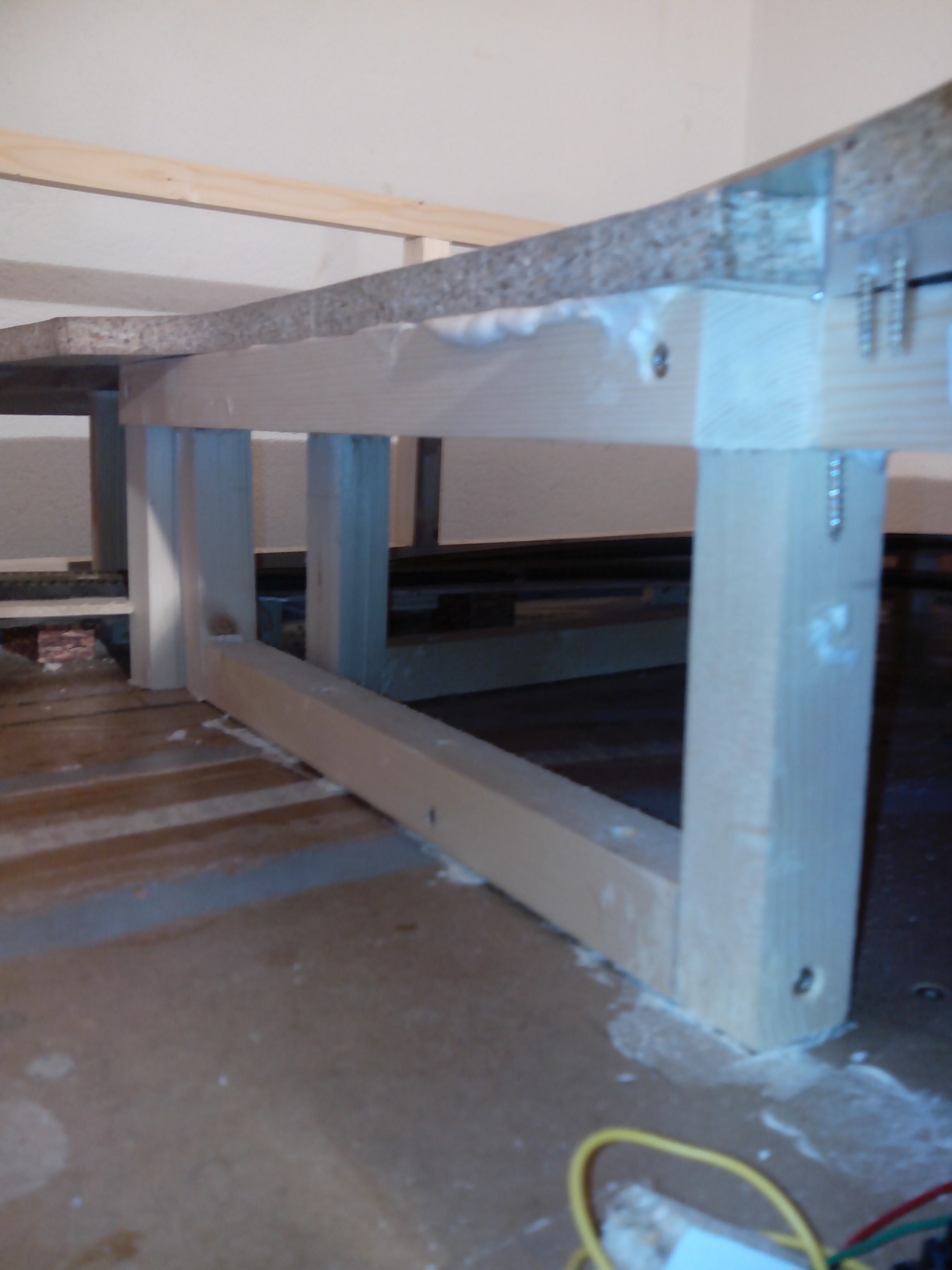

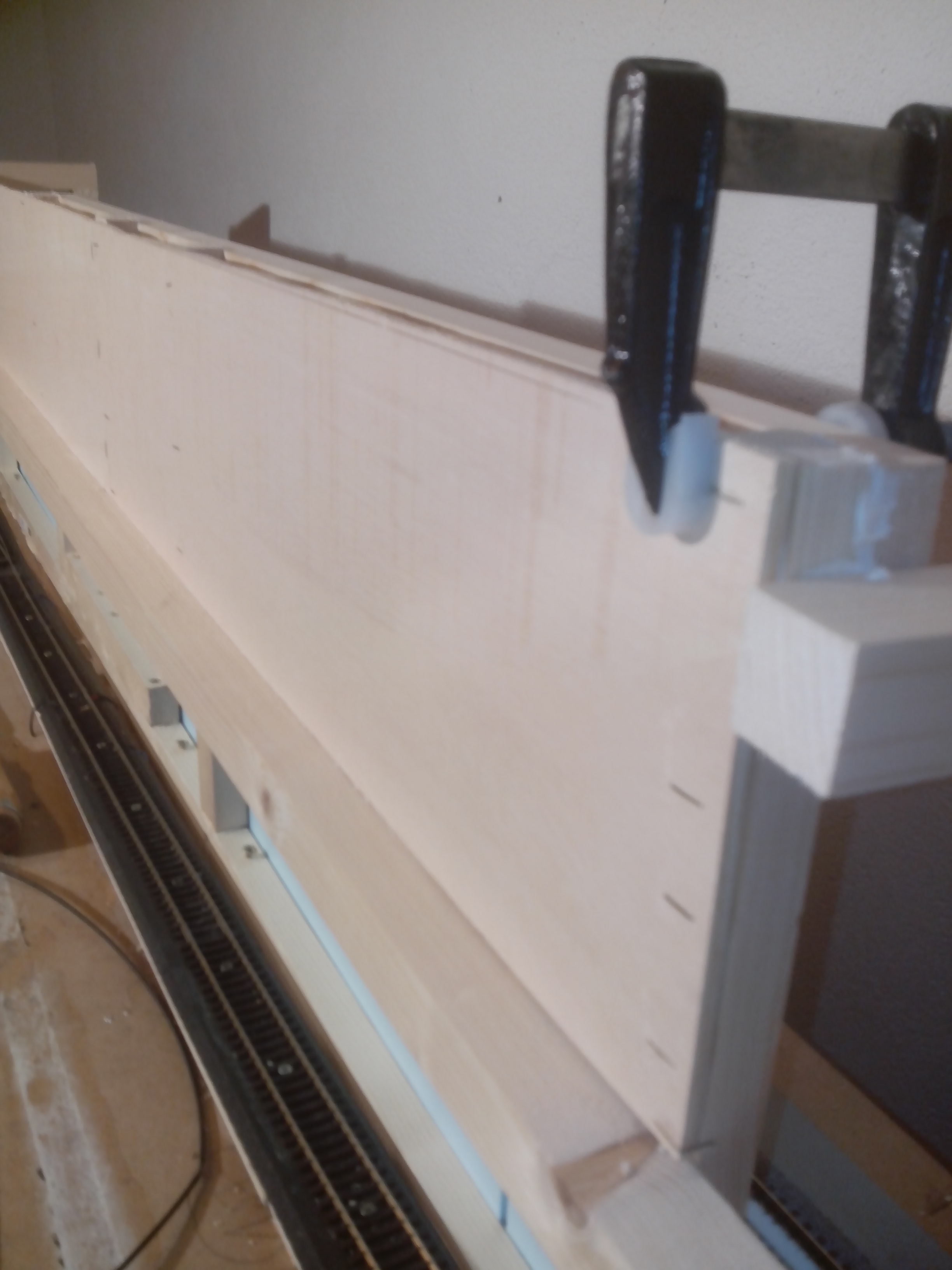

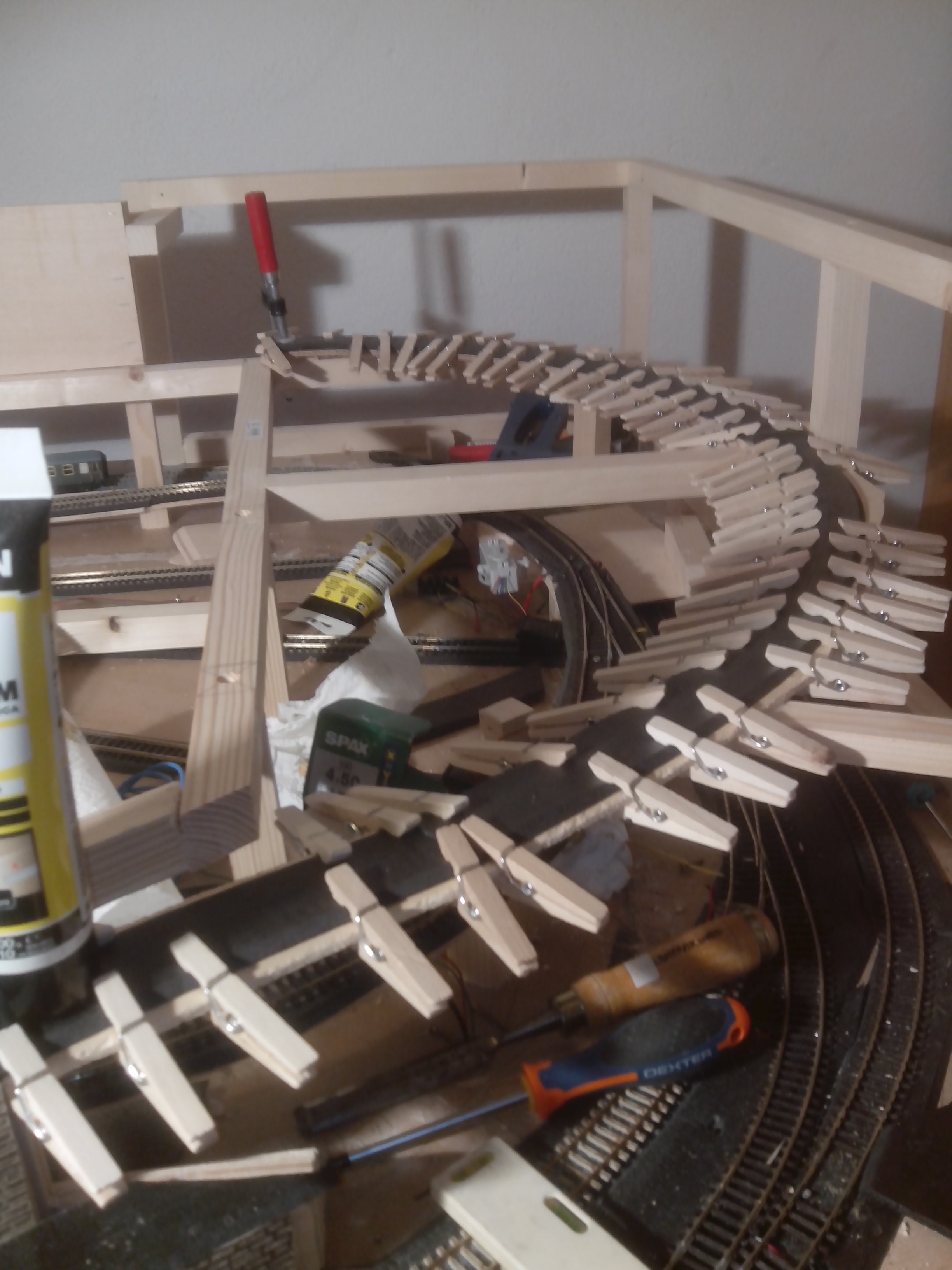

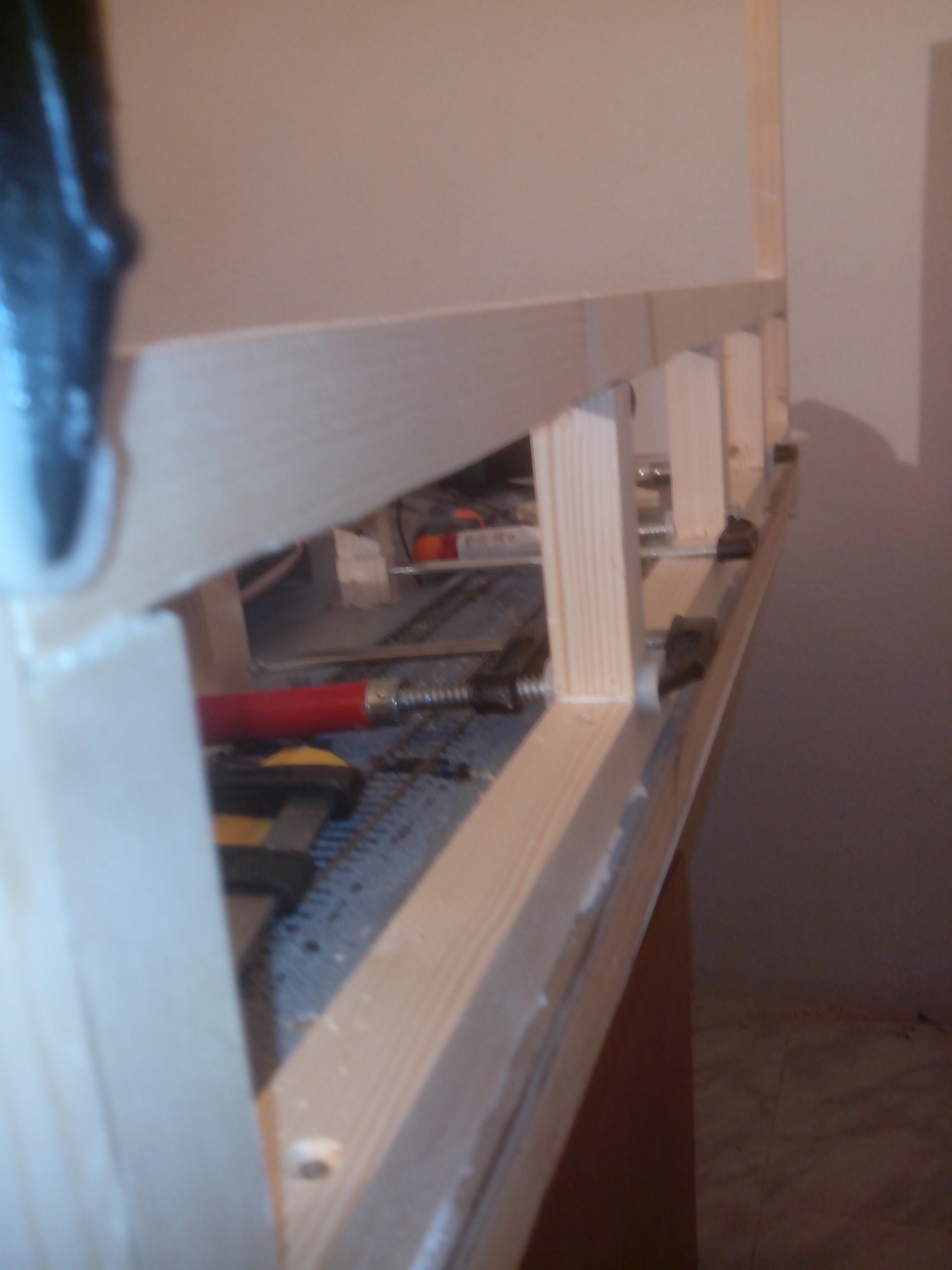

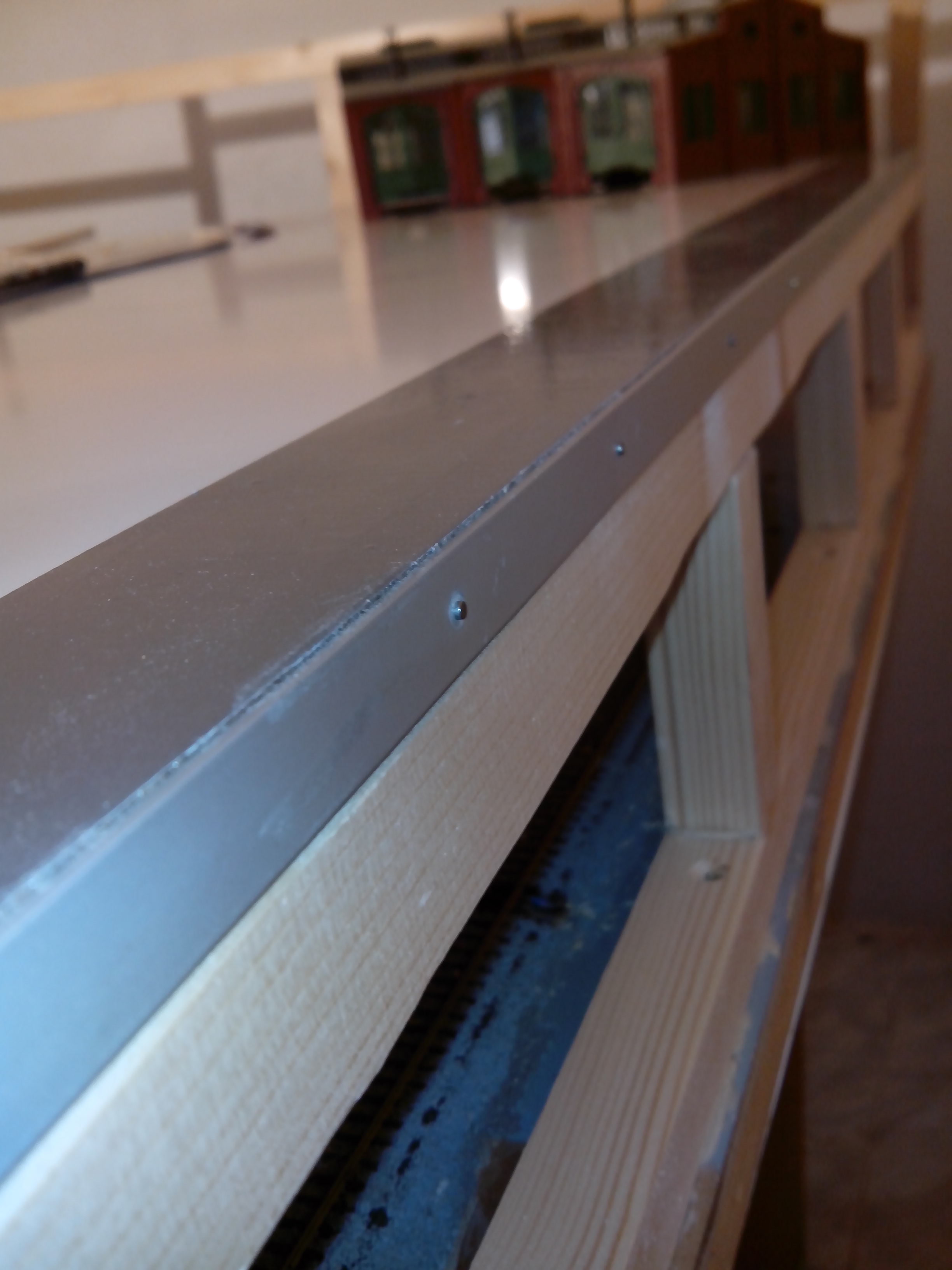

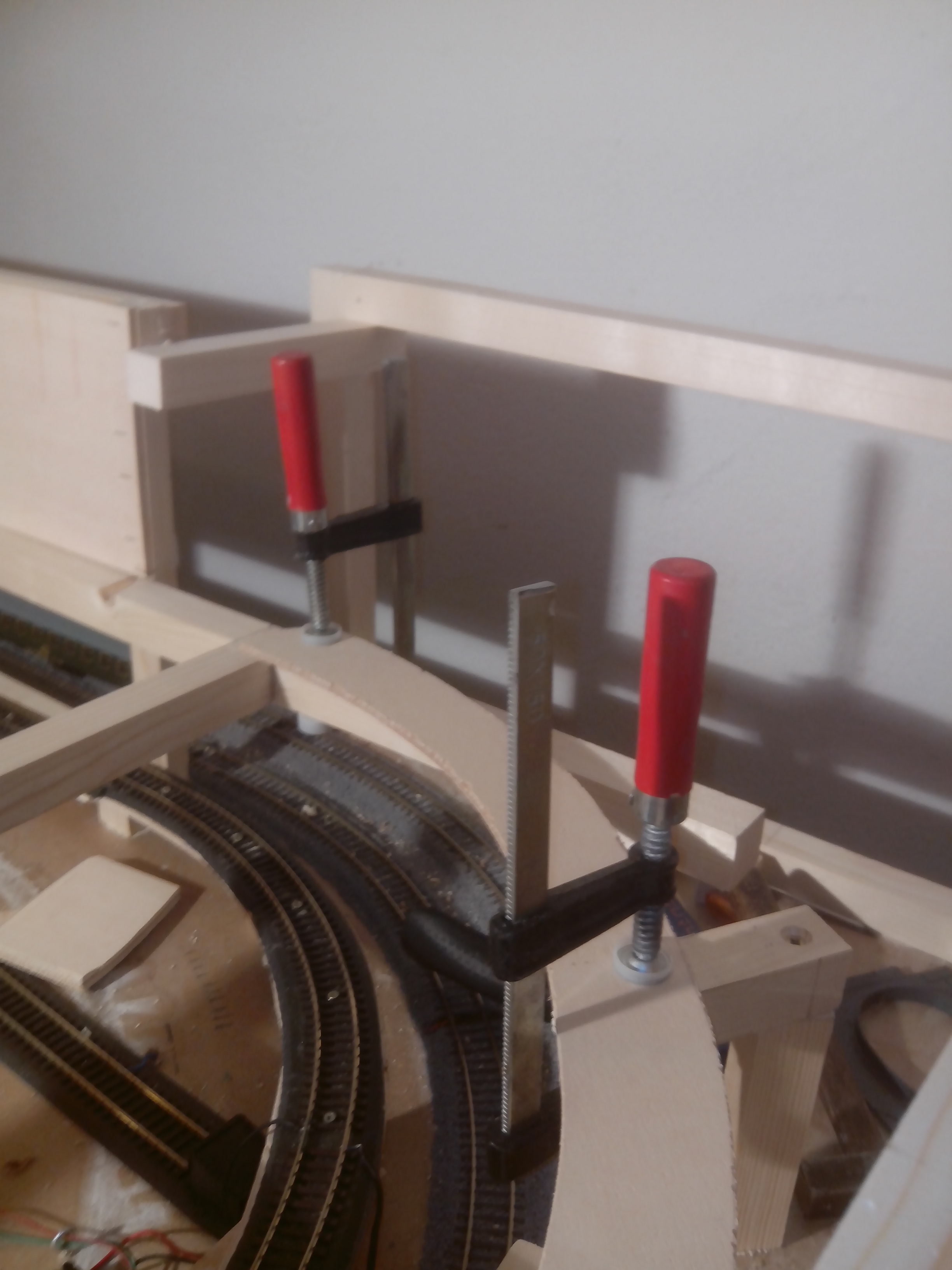

El reborde de los tablero lleva unos listones metálicos para evitar que se deteriore la madera. Va pegado y clavado. Los clavos tengo que sacarlos un poco y cortarlos con la dremel con disco de diamante para luego volverlos a clavarlos y que queden a ras como diría Luis Moya.

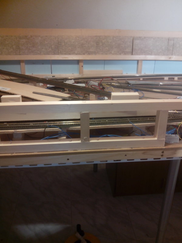

Mas vistas :
Los 2 tableros principales de la parte de arriba serán de quita y pon, para poder acceder a la parte de abajo para mantenimiento y también para poder hacer el mantenimiento de la propia estación.

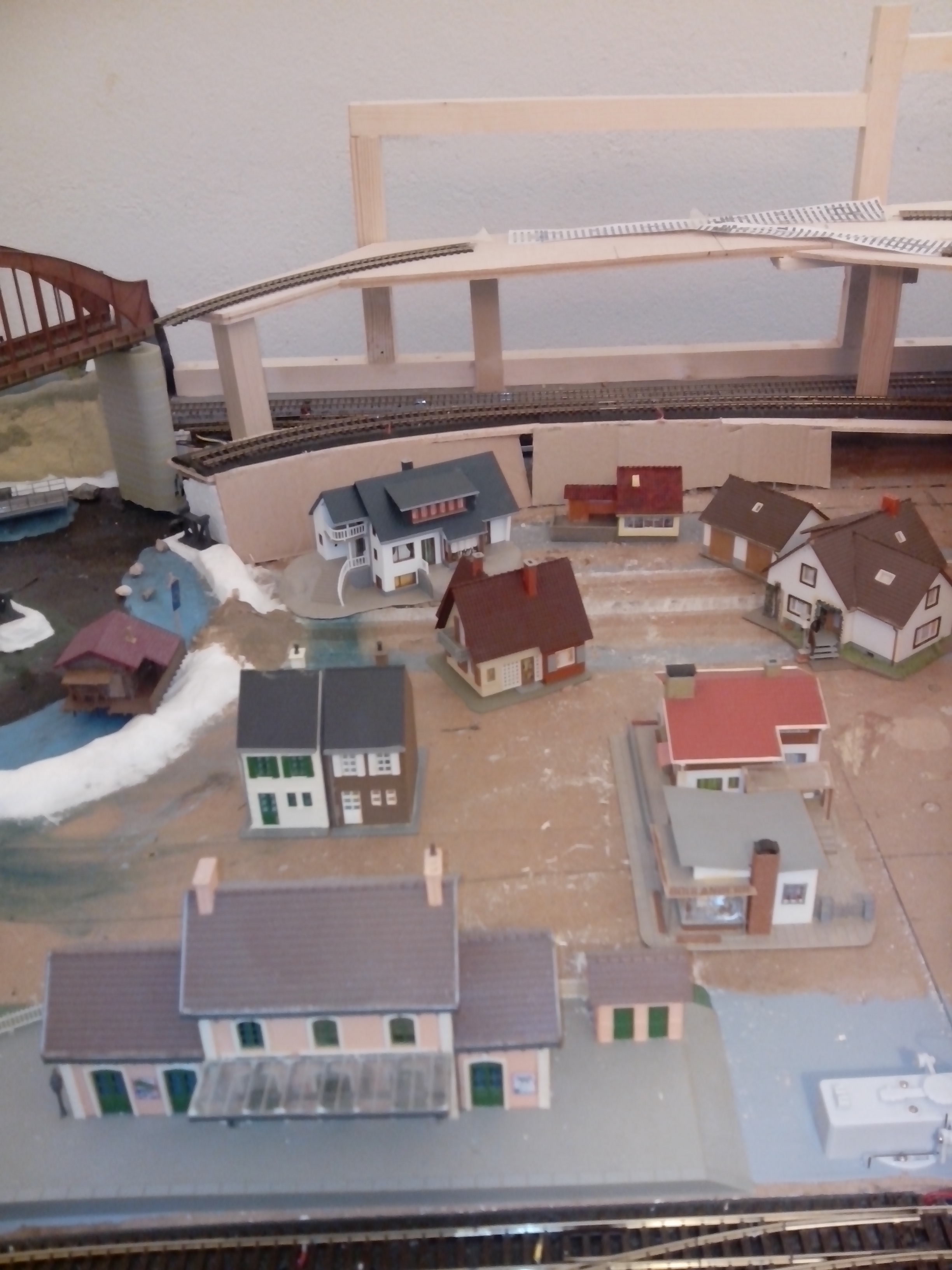

Se puede ver un esbozo de la zona del lago con sus casas.

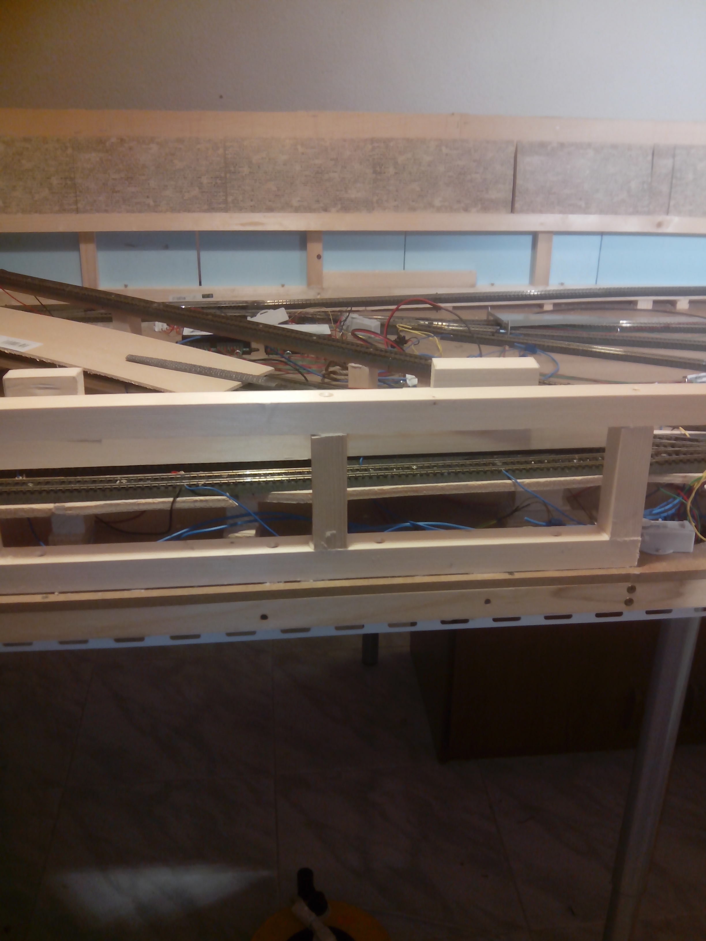

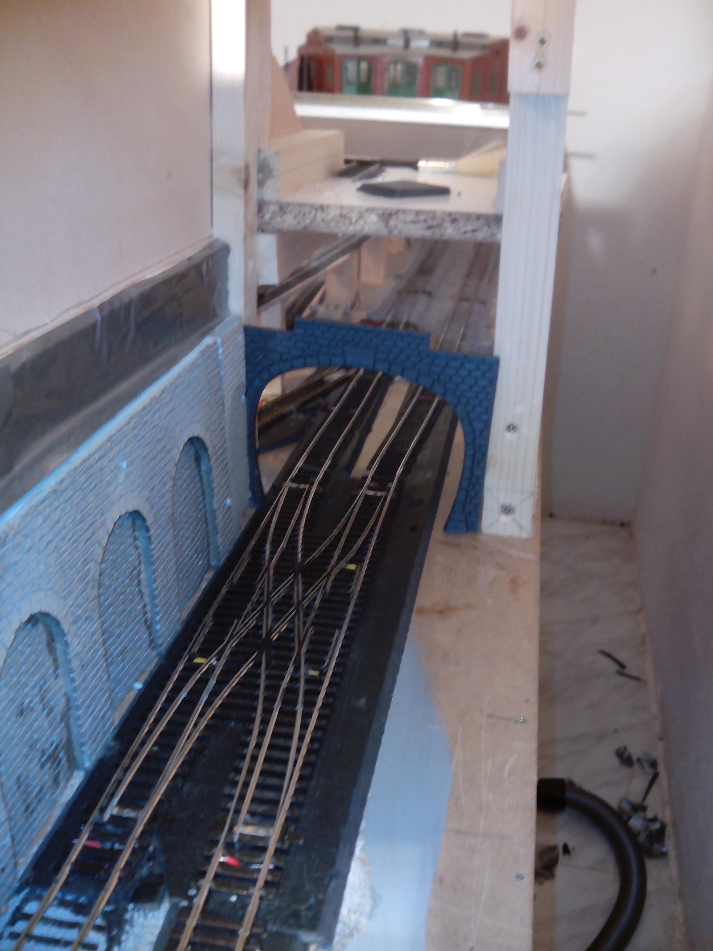

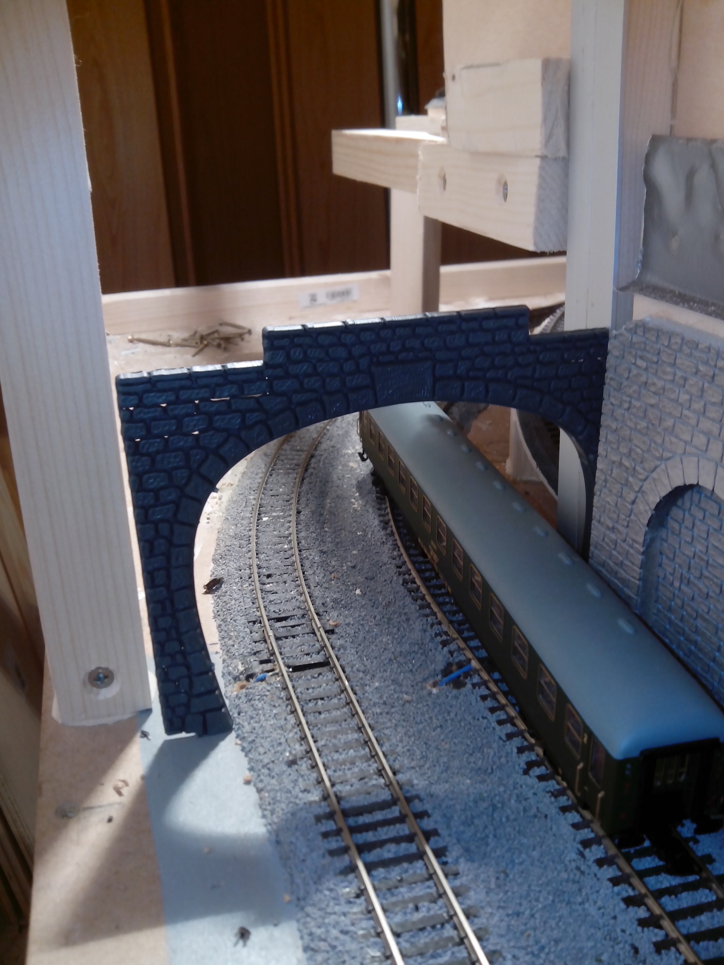

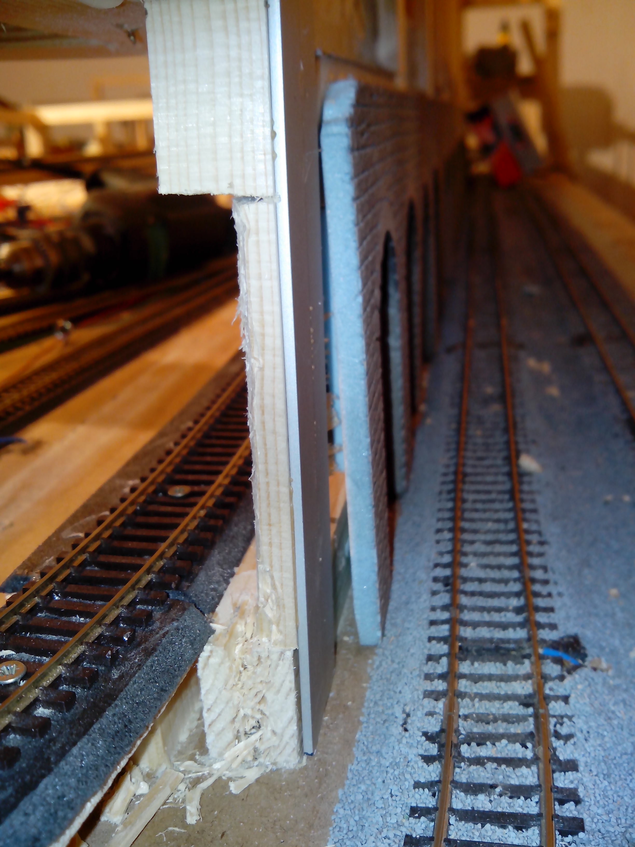

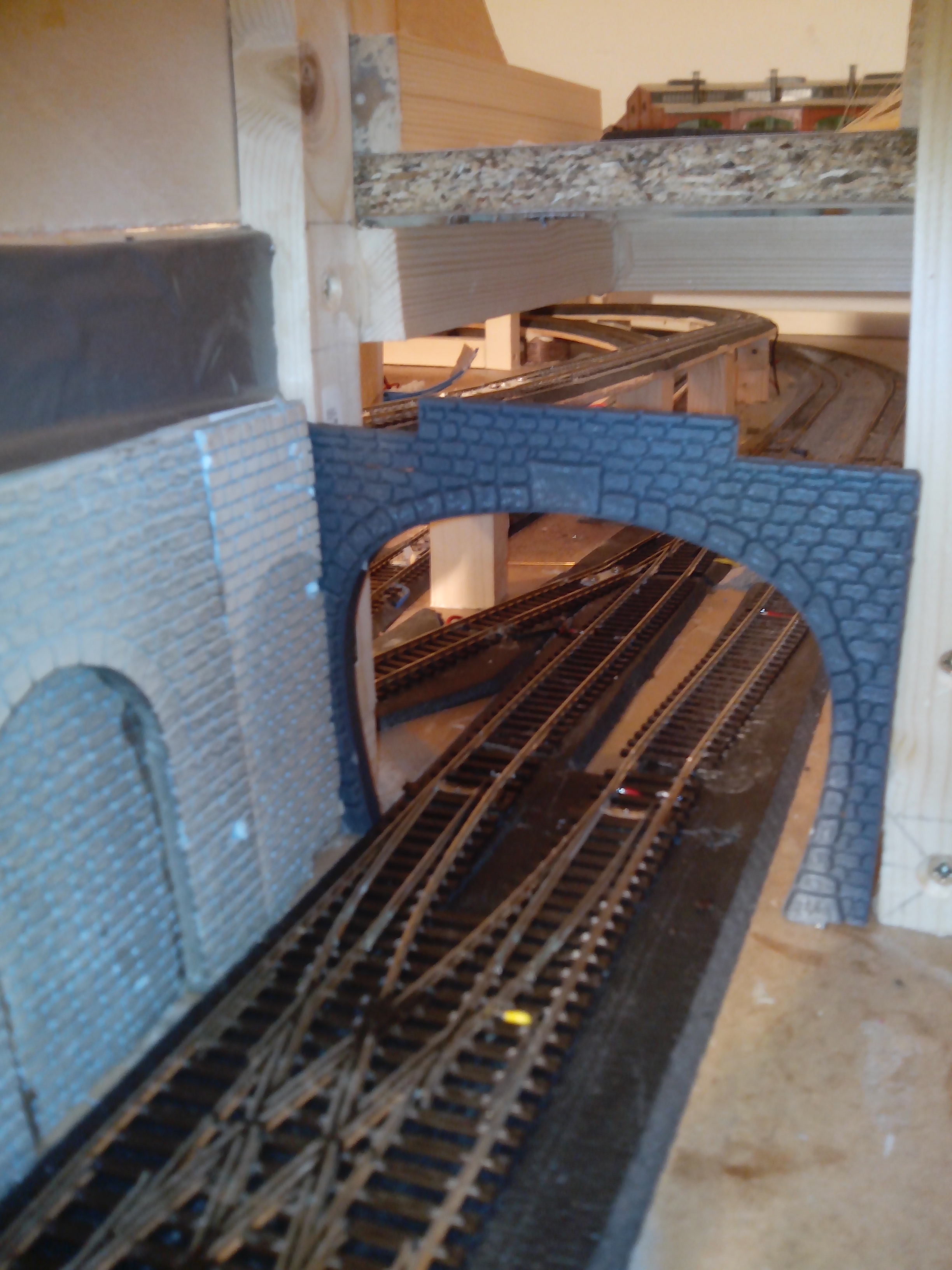

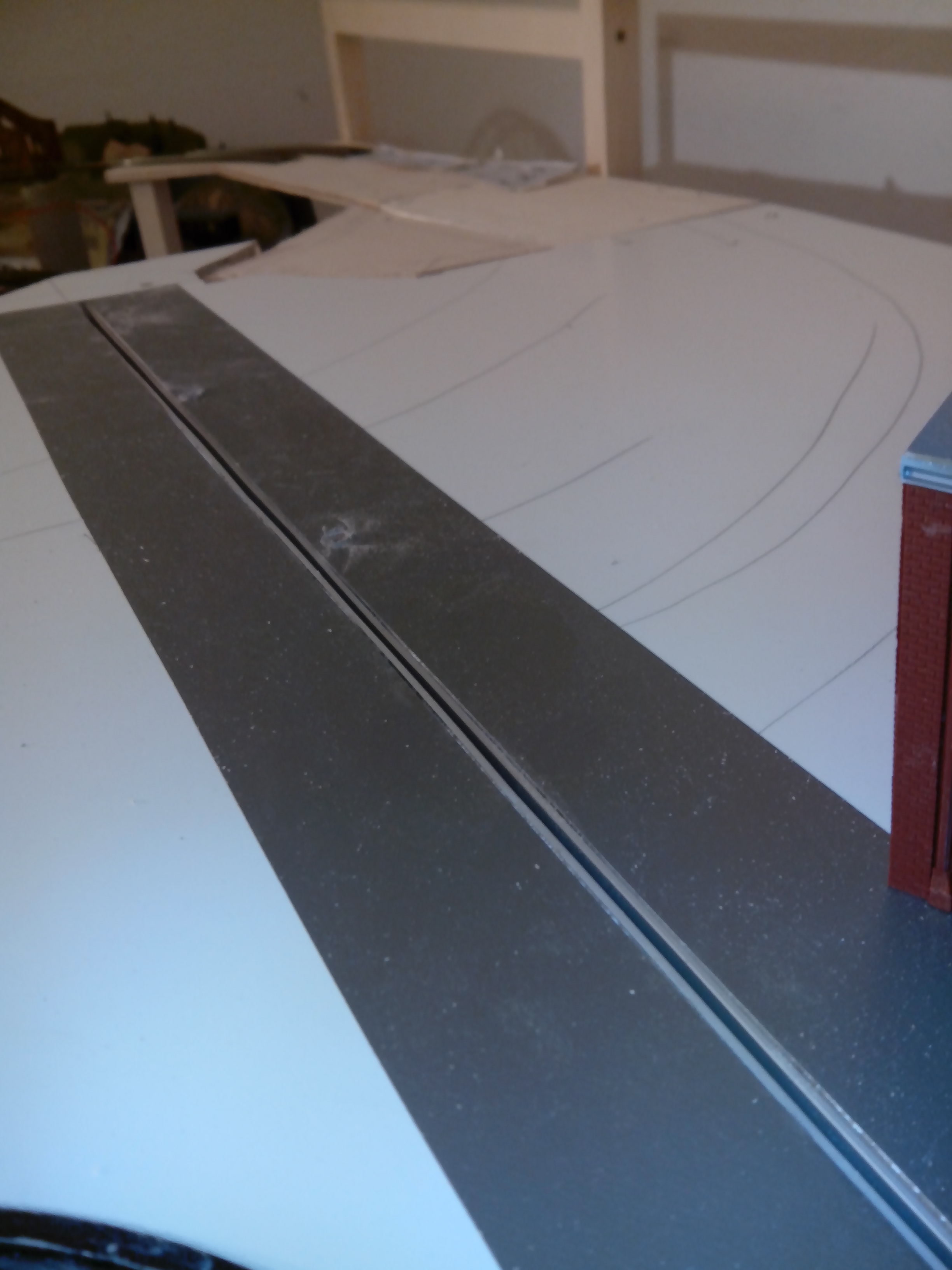

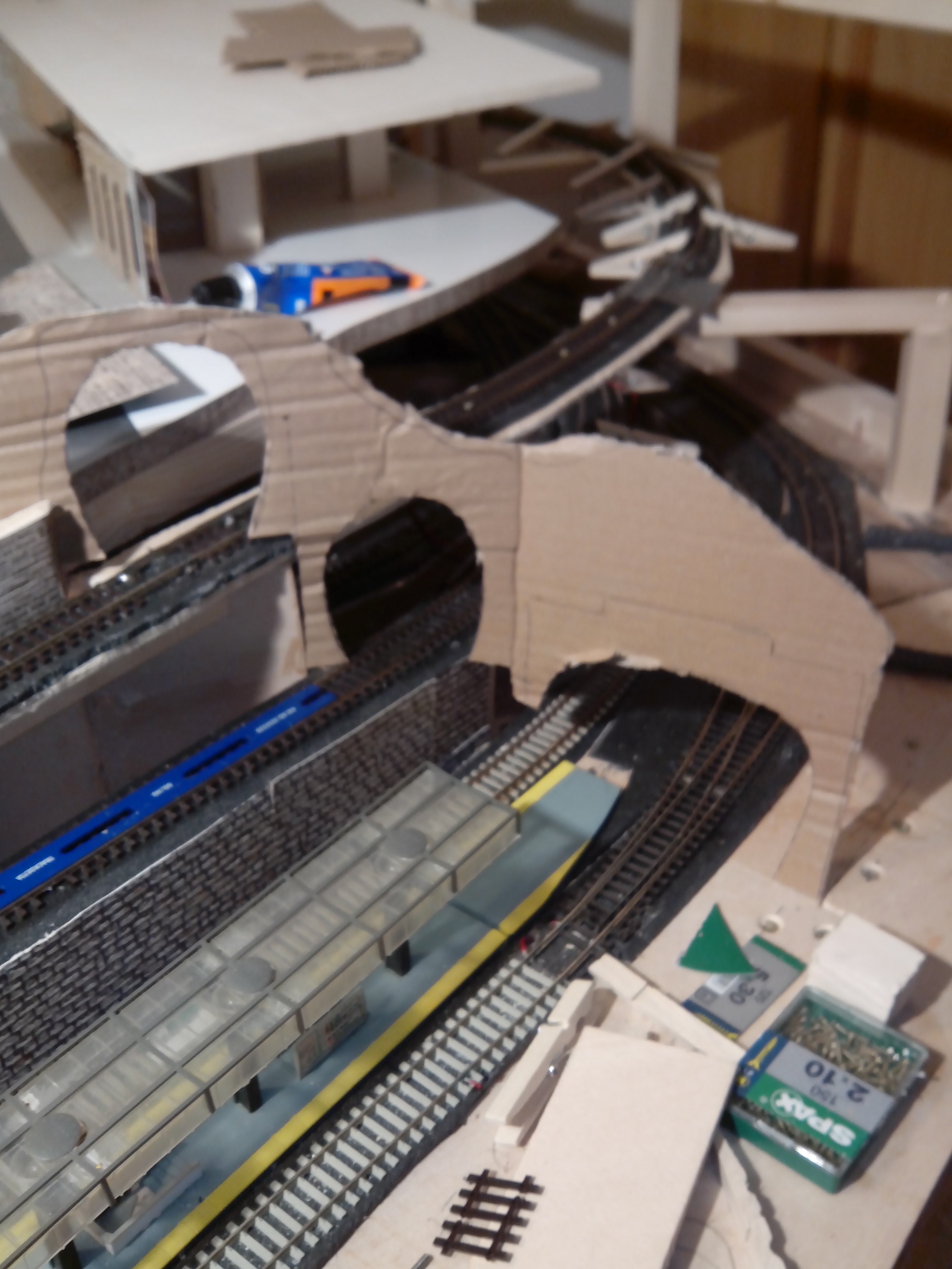

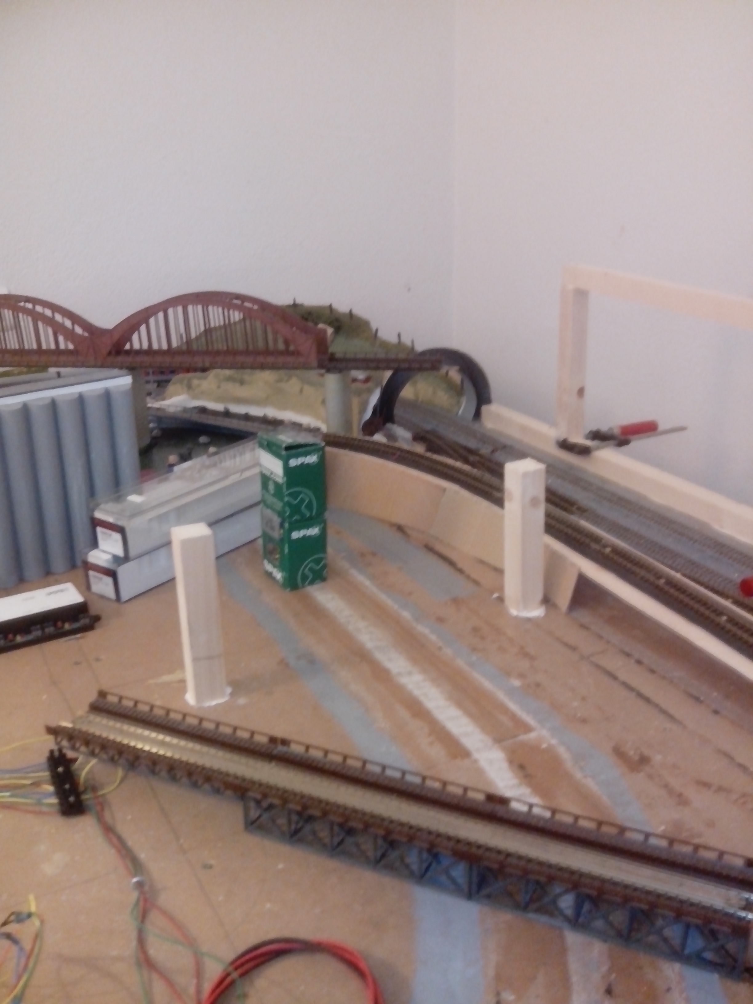

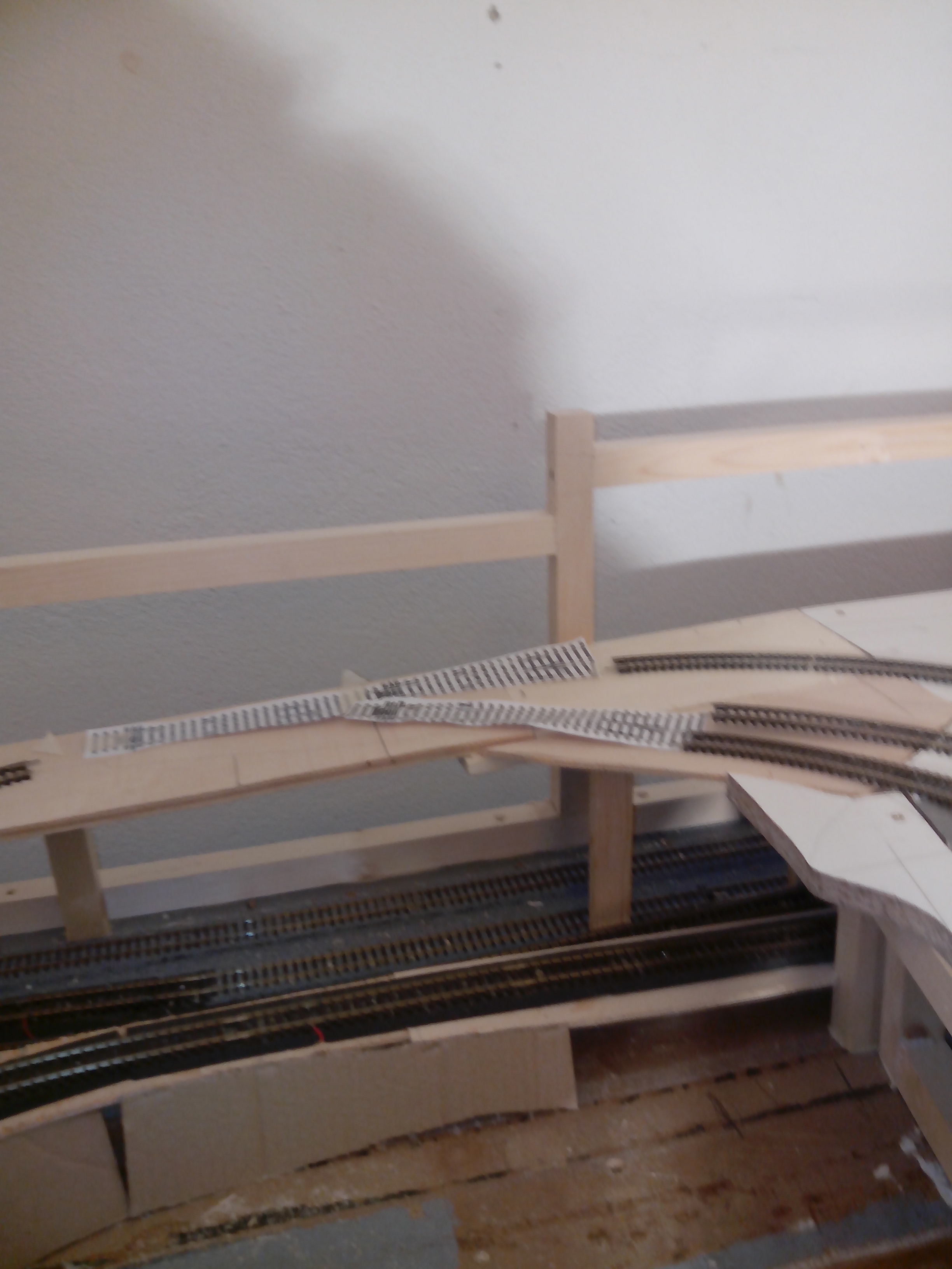

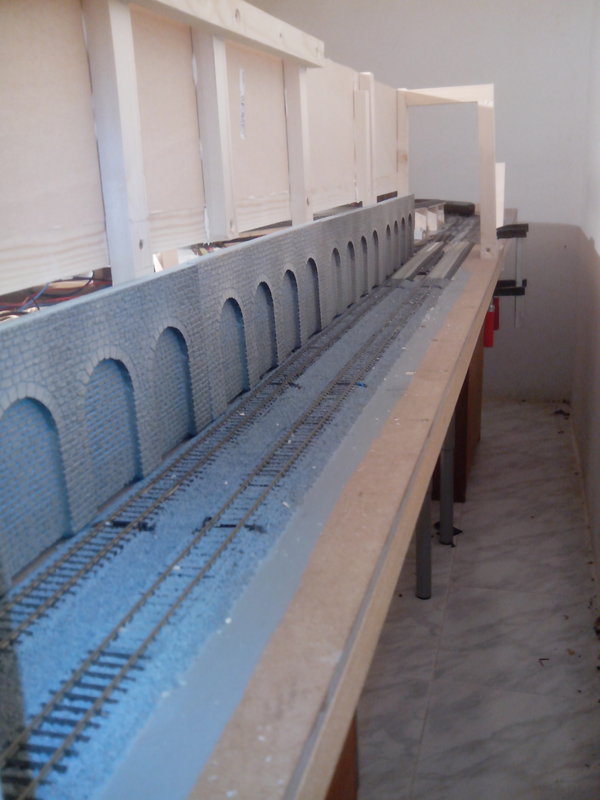

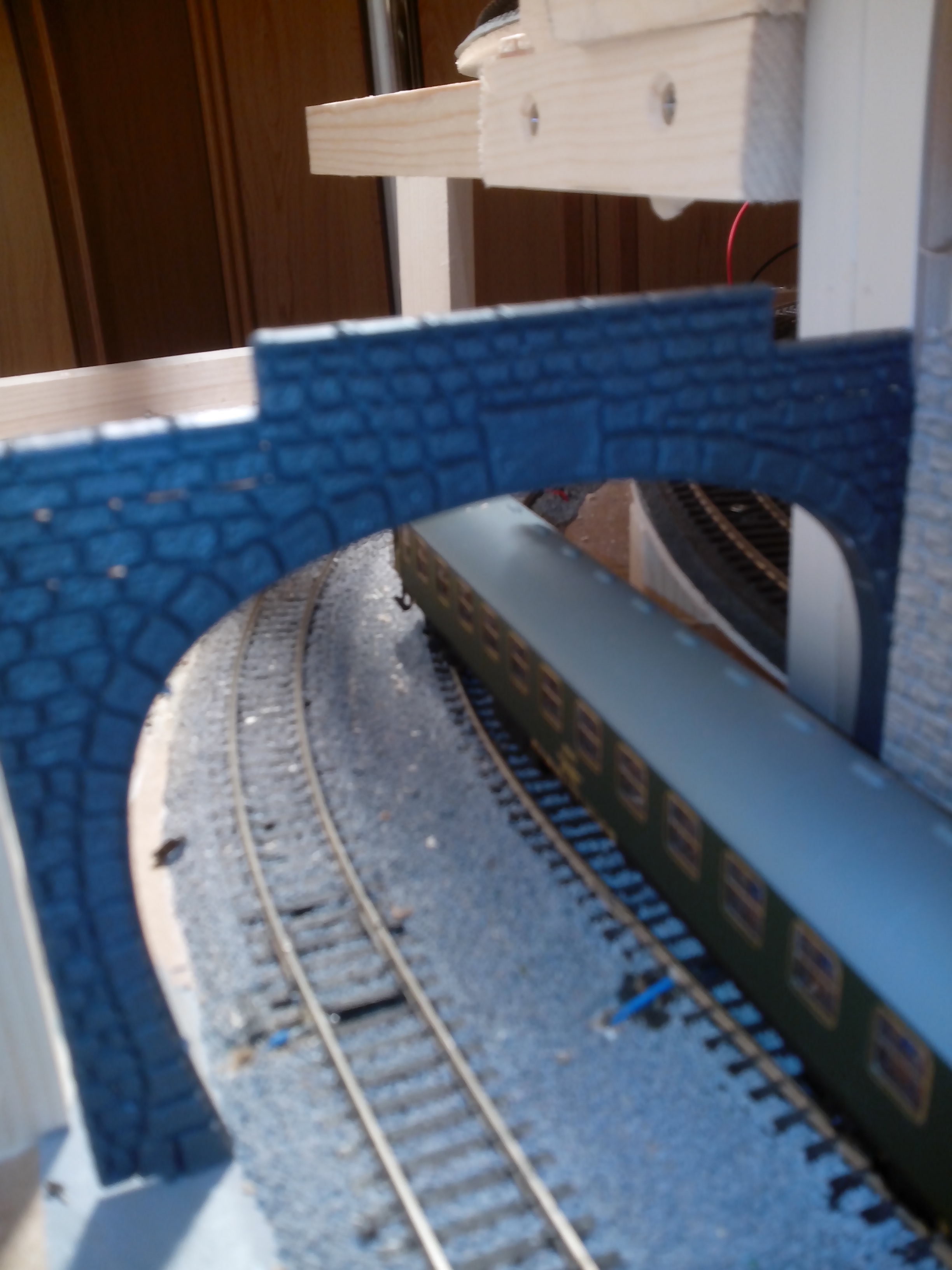

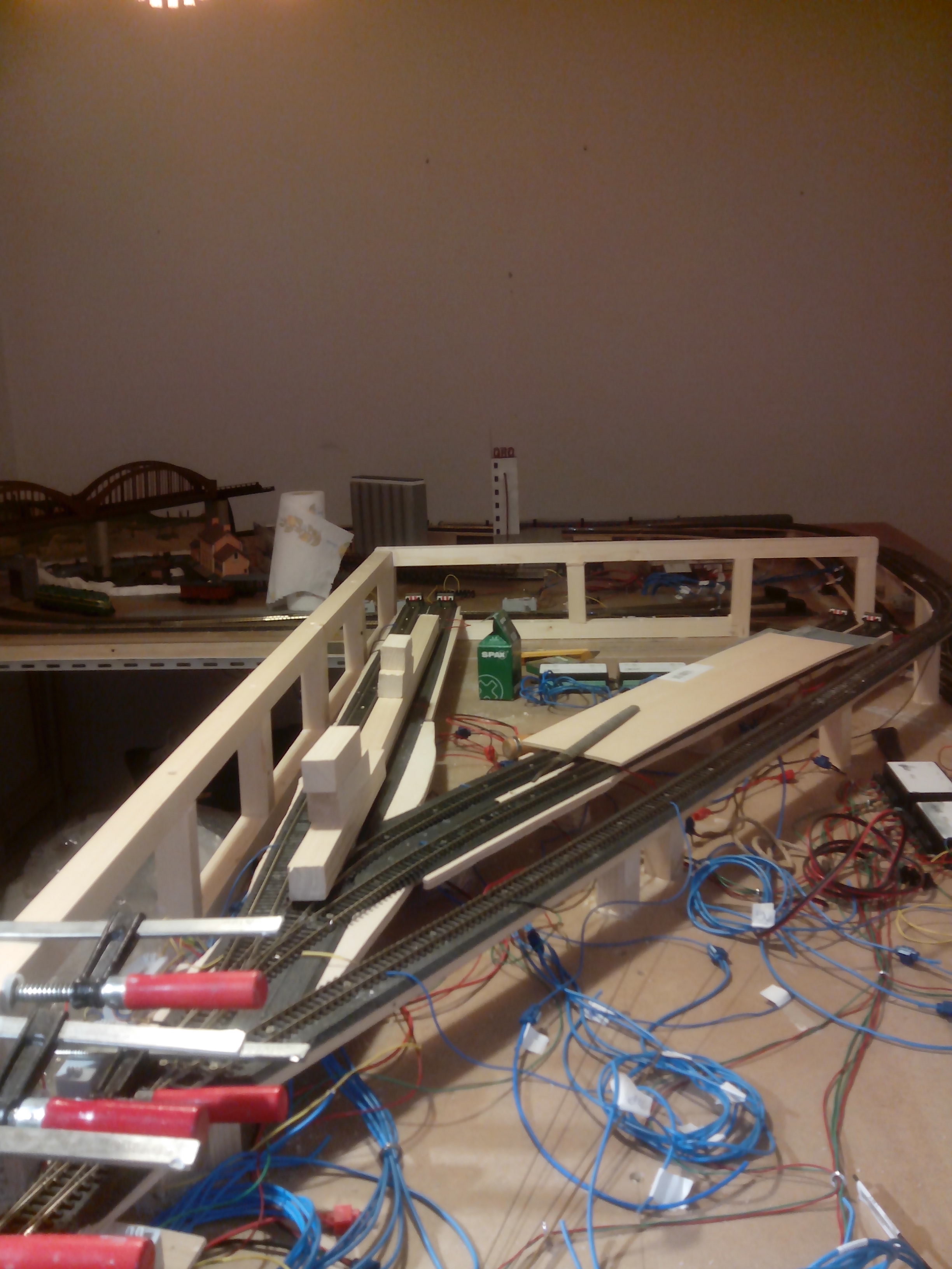

Colocación de la vía en la zona de acceso a Príncipe Pío. Sería el túnel del Campo del Moro.
También se puede ver una prueba de los arcos del túnel. Va a ser complicado hacerlo porque hay vías a varios niveles y además coincide con la unión del tablero principal, con el tablero puente.
Otro detalle es como va puesta la plataforma que sostendrá el edificio de la Cuesta de San Vicente.

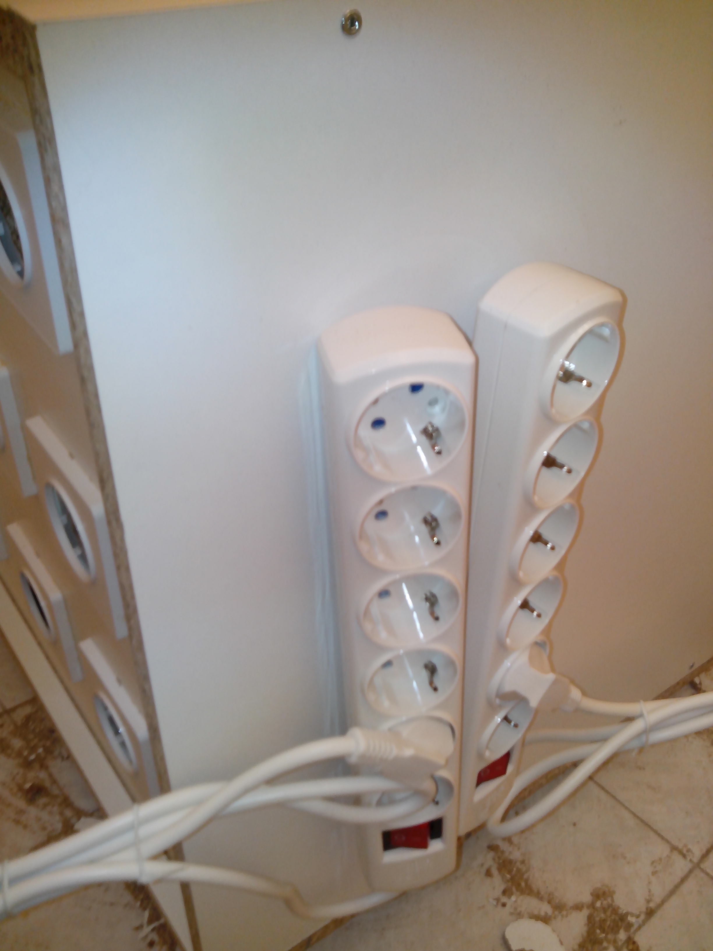

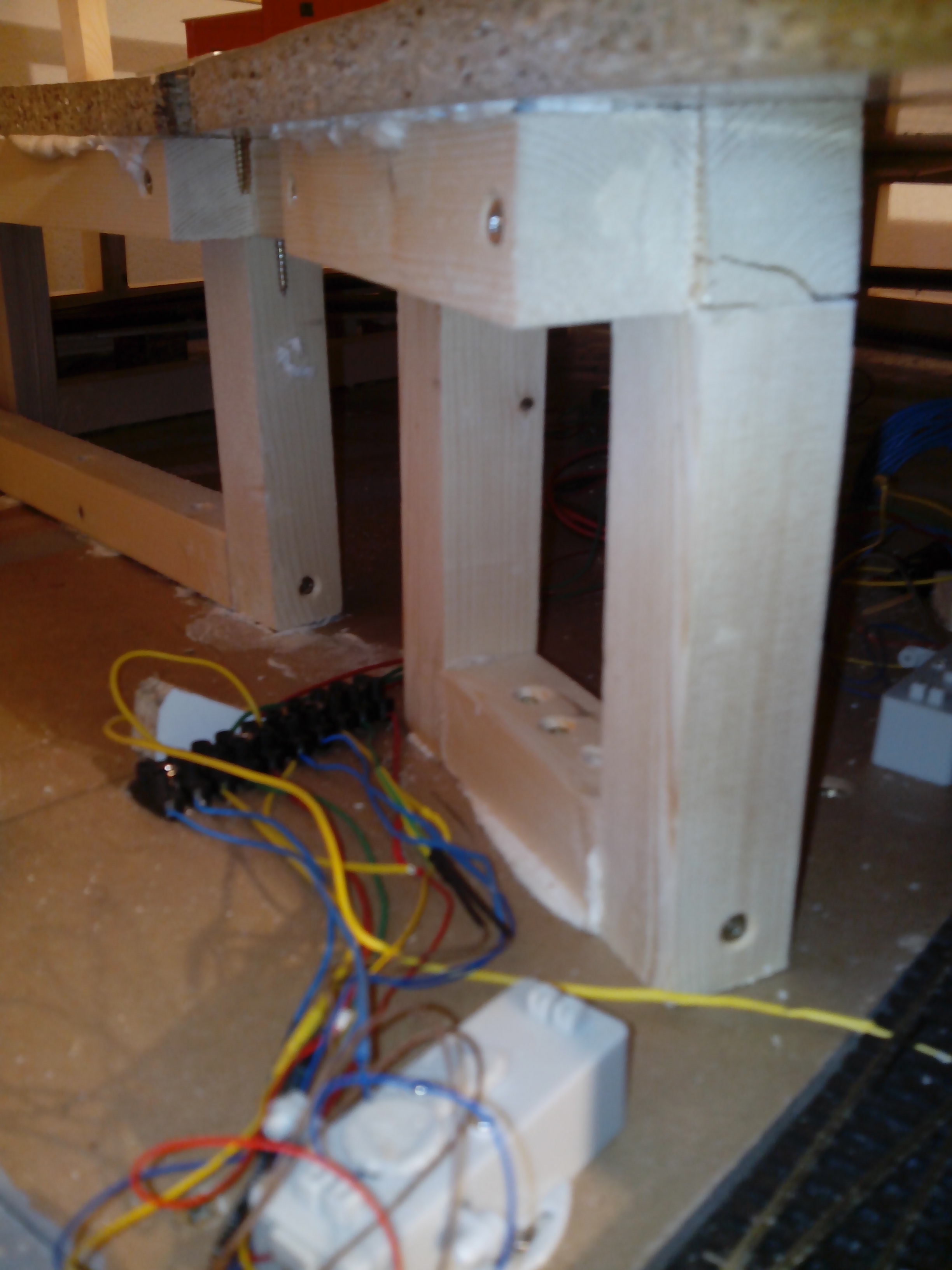

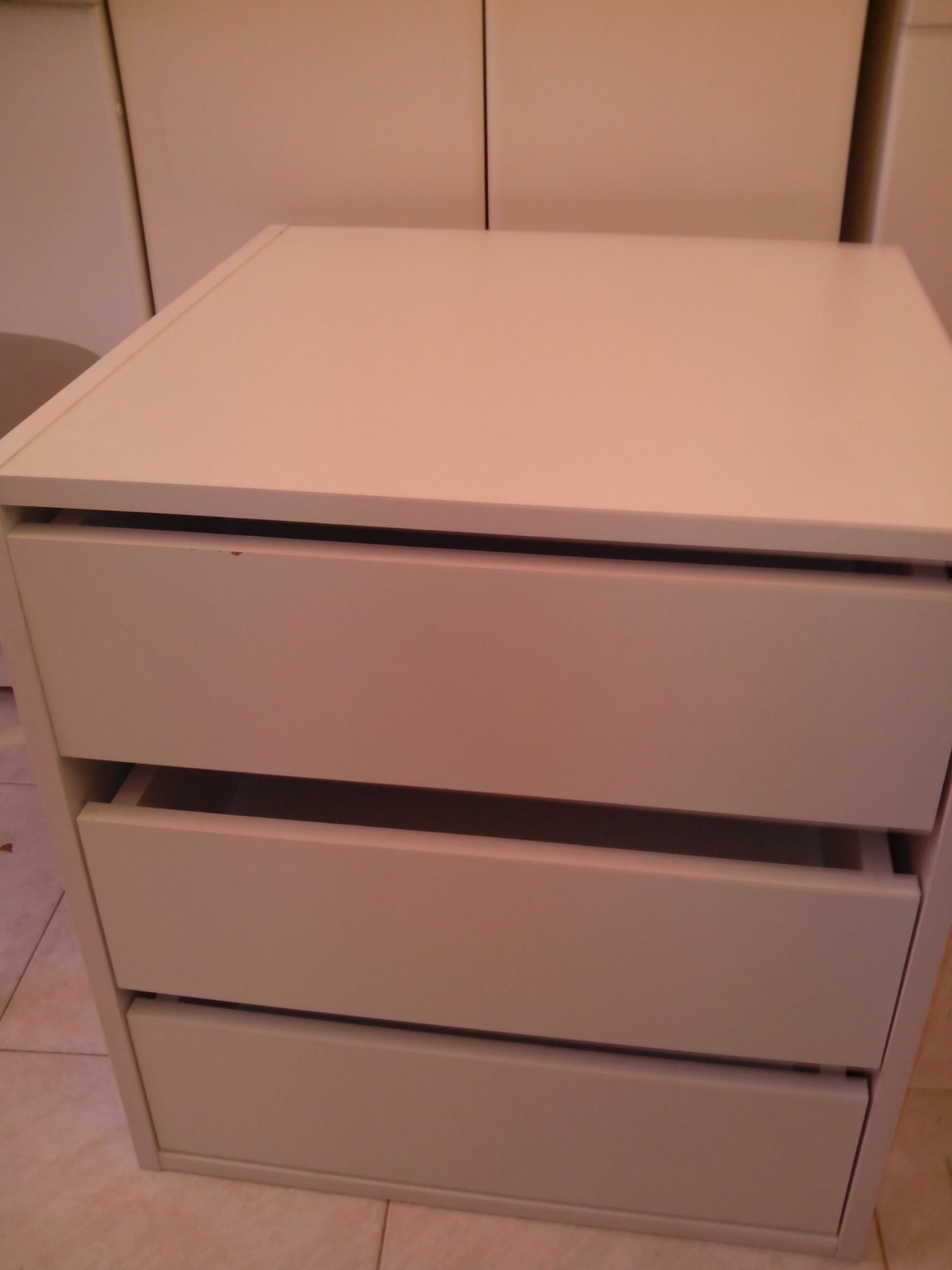

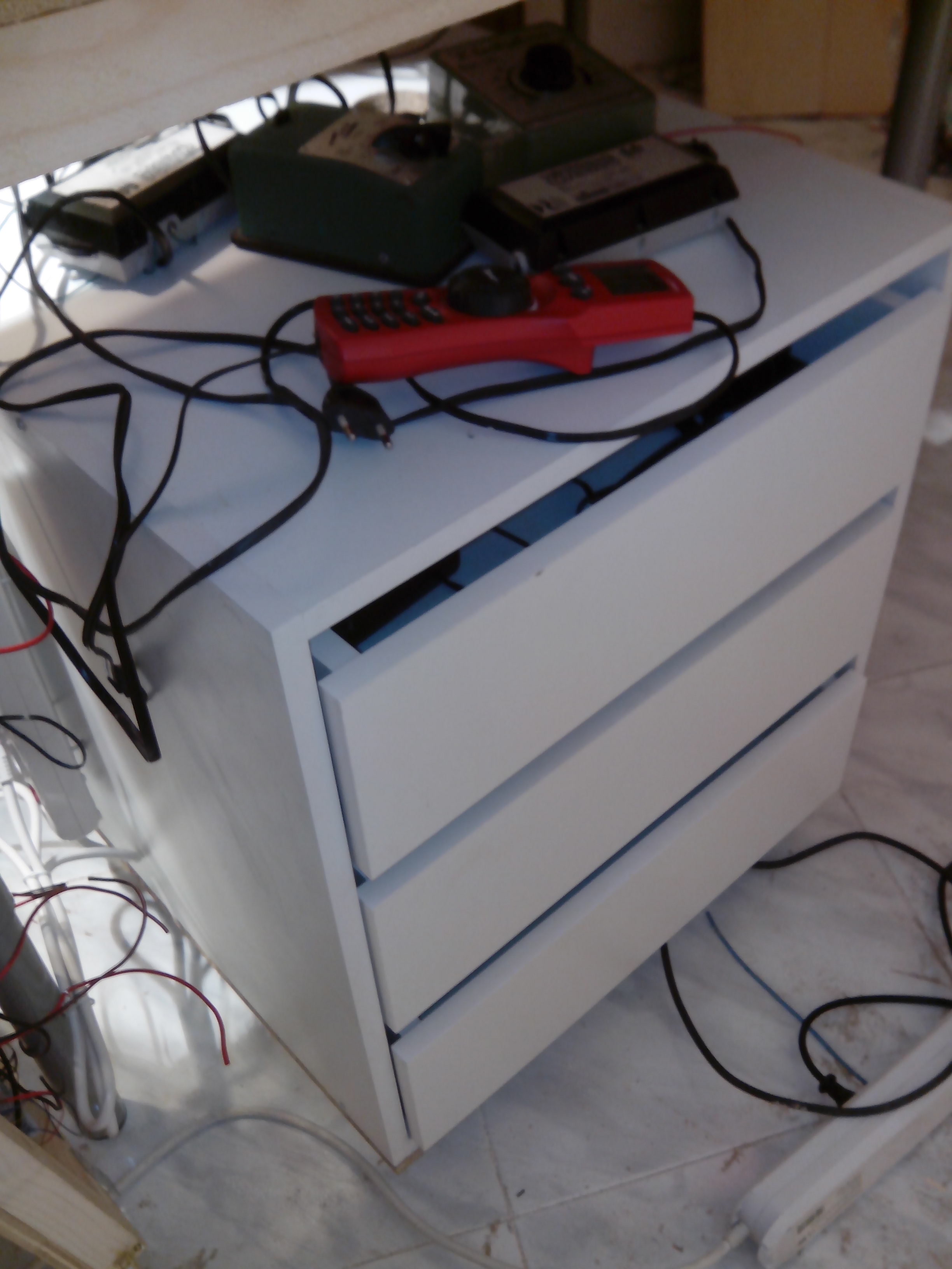

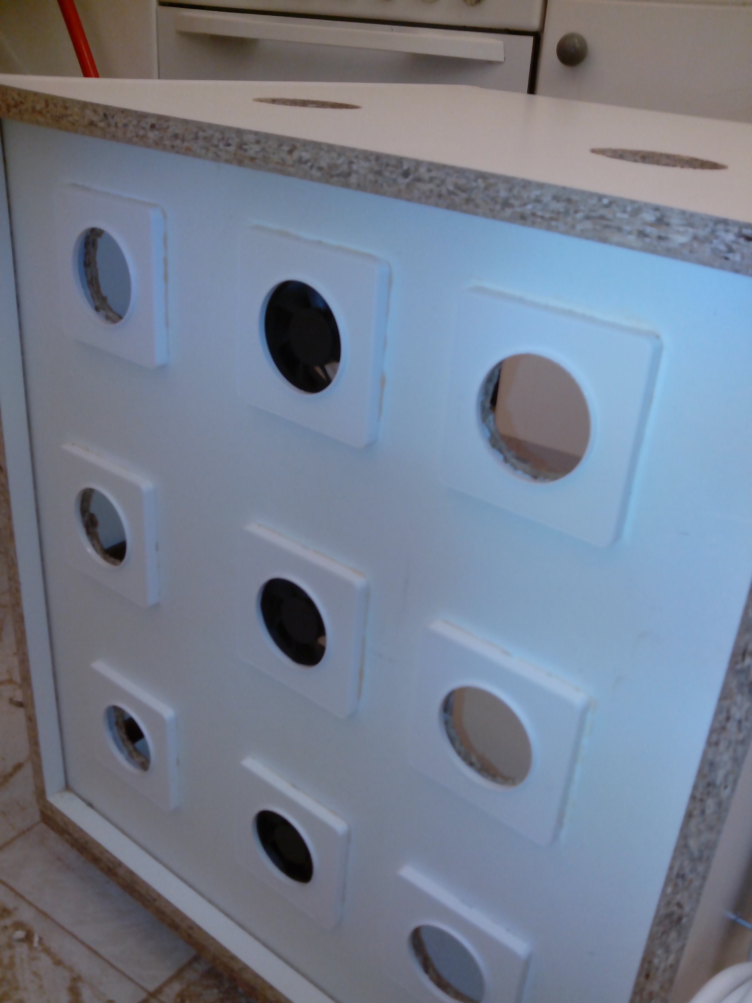

Y ahora un poco de bricolaje eléctrico.
He usado una cajonera para montar todos los aparatos electricos y electrónicos :
Central de Roco.
Boosters de los circuitos
Booster para la DCC de los decoders y aparatos
Transformadores de CC para leds y decoders
Transformadores de CA para farolas
En la parte de arriba irán los transformadores para los circuitos independientes, interruptores de conmutación y para los semáforos cuando la maqueta se use en analógico.

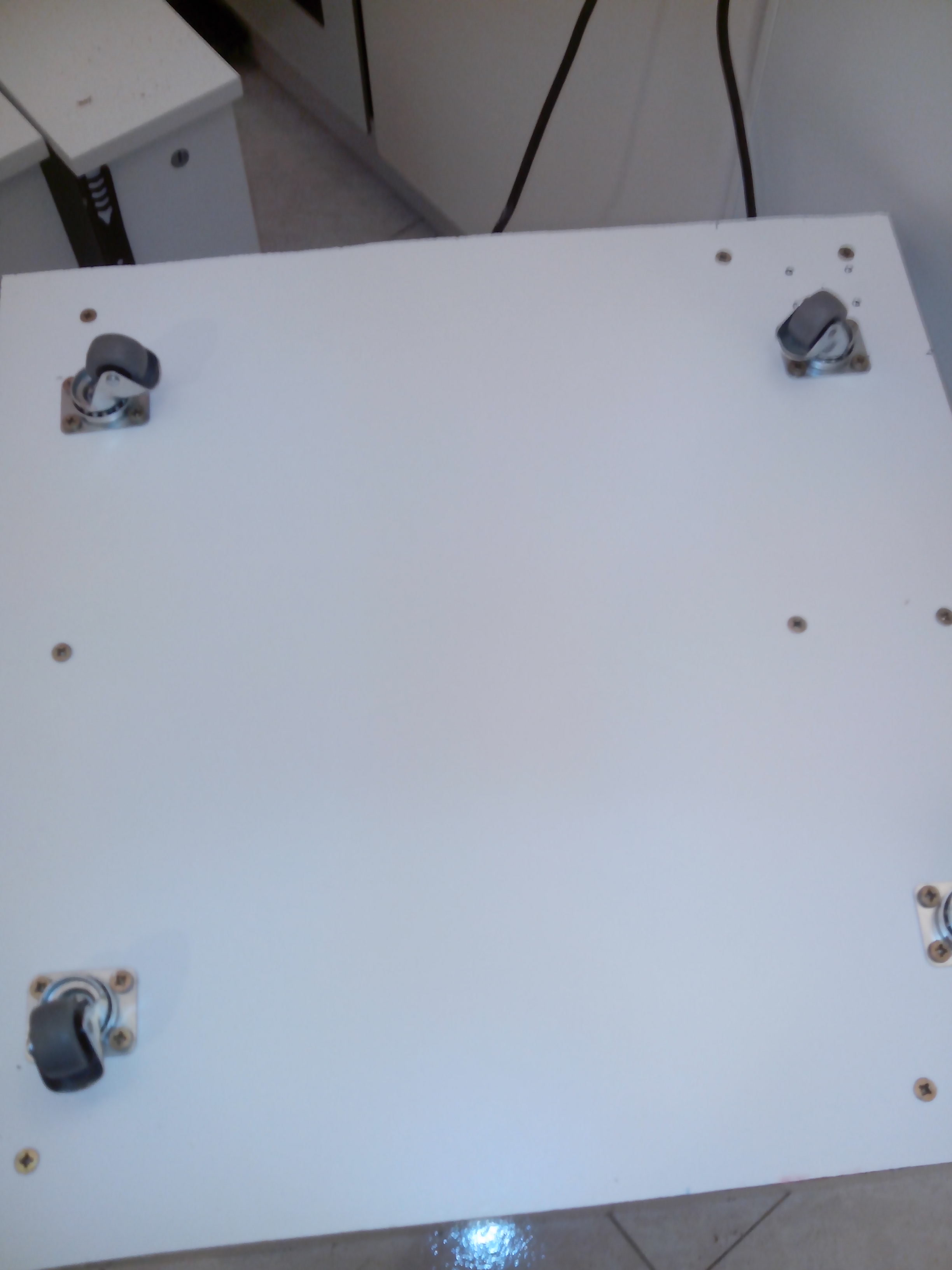

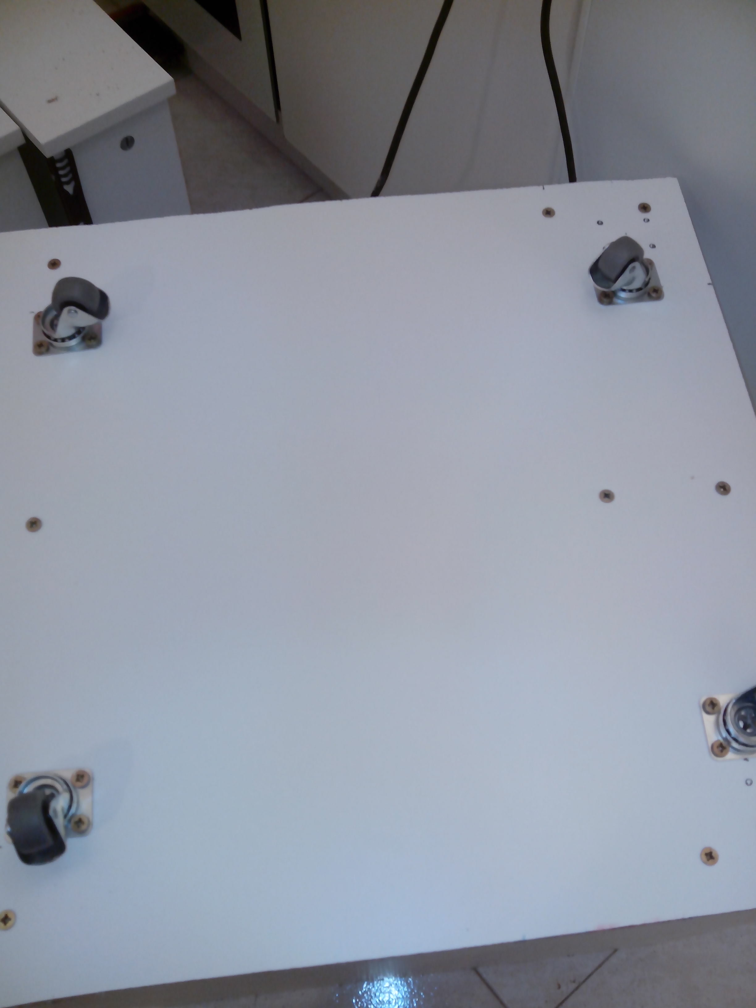

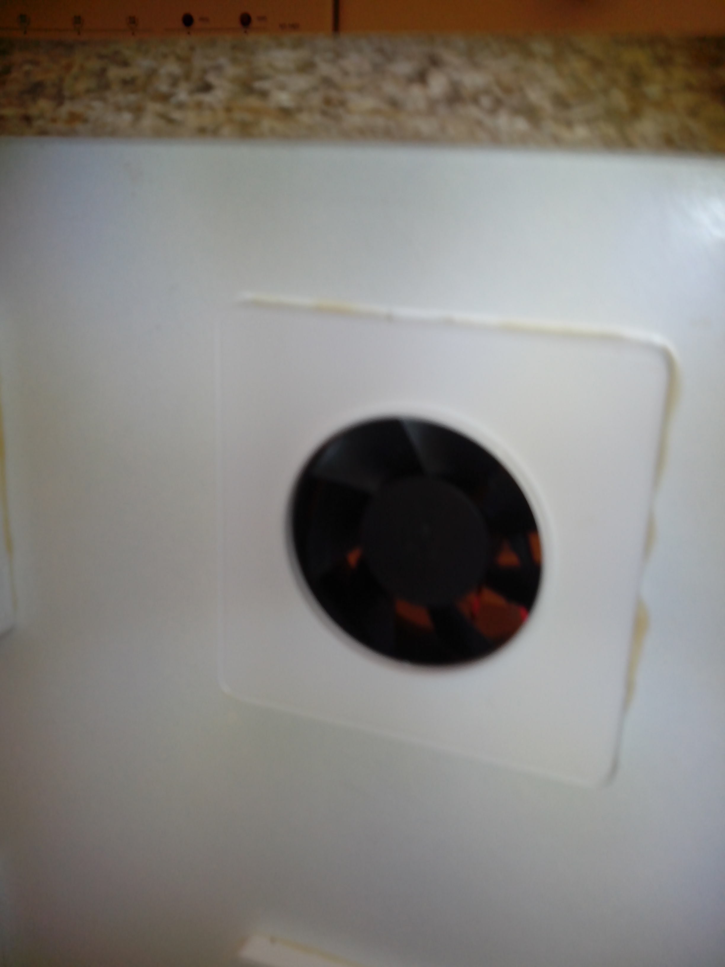

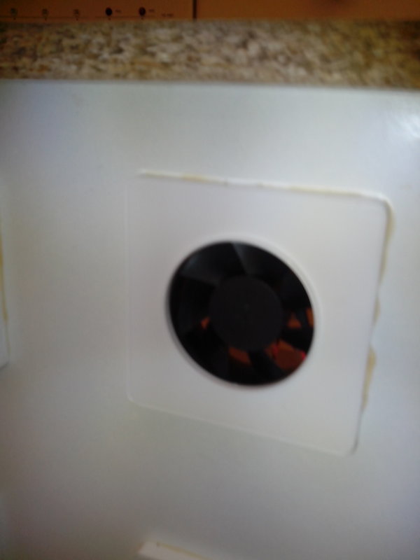

Un detalle es que por detrás he equipado el mueble con 3 ventiladores para refrigerar los equipos. También le he puesto ruedas al mueble.

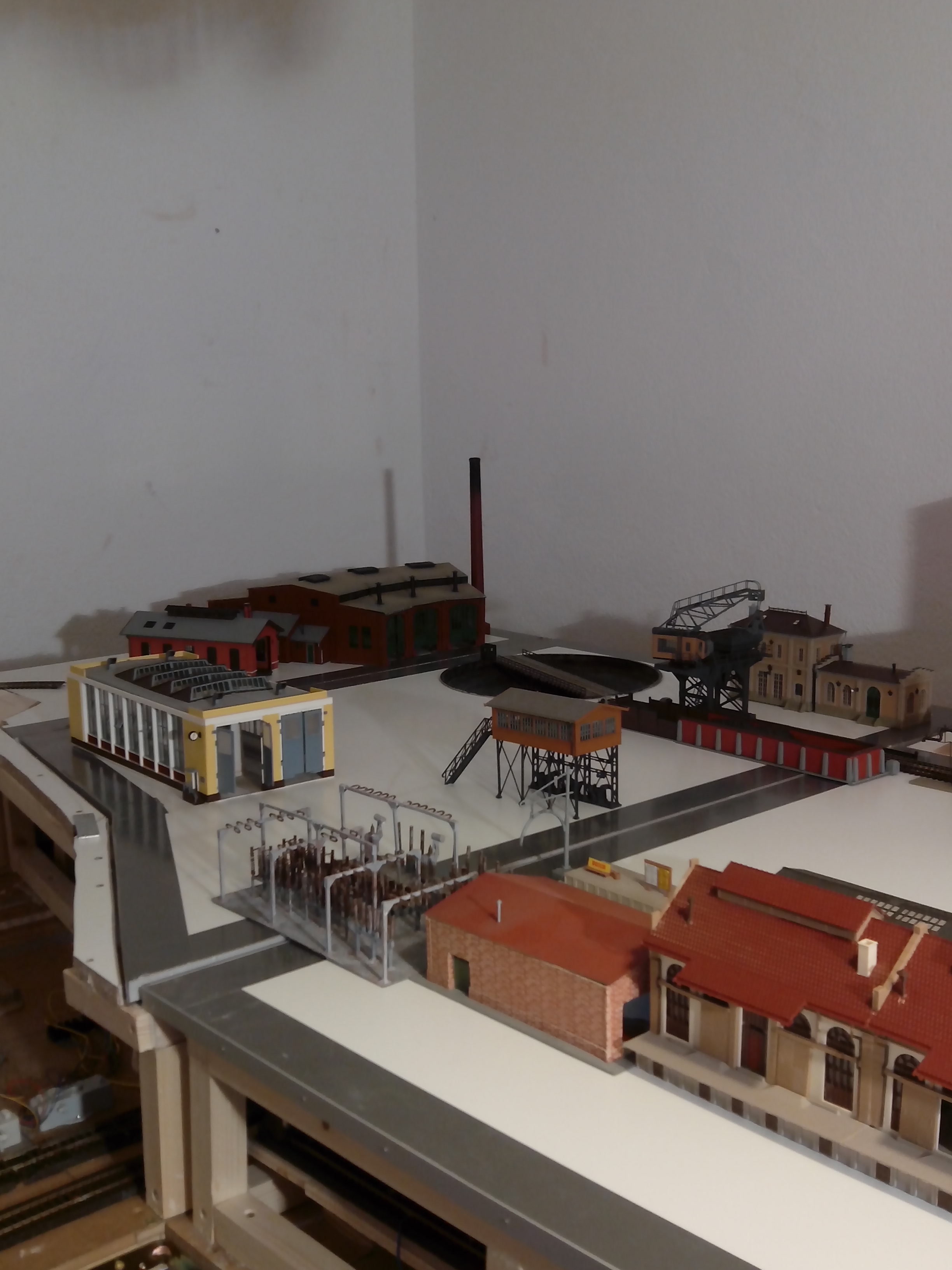

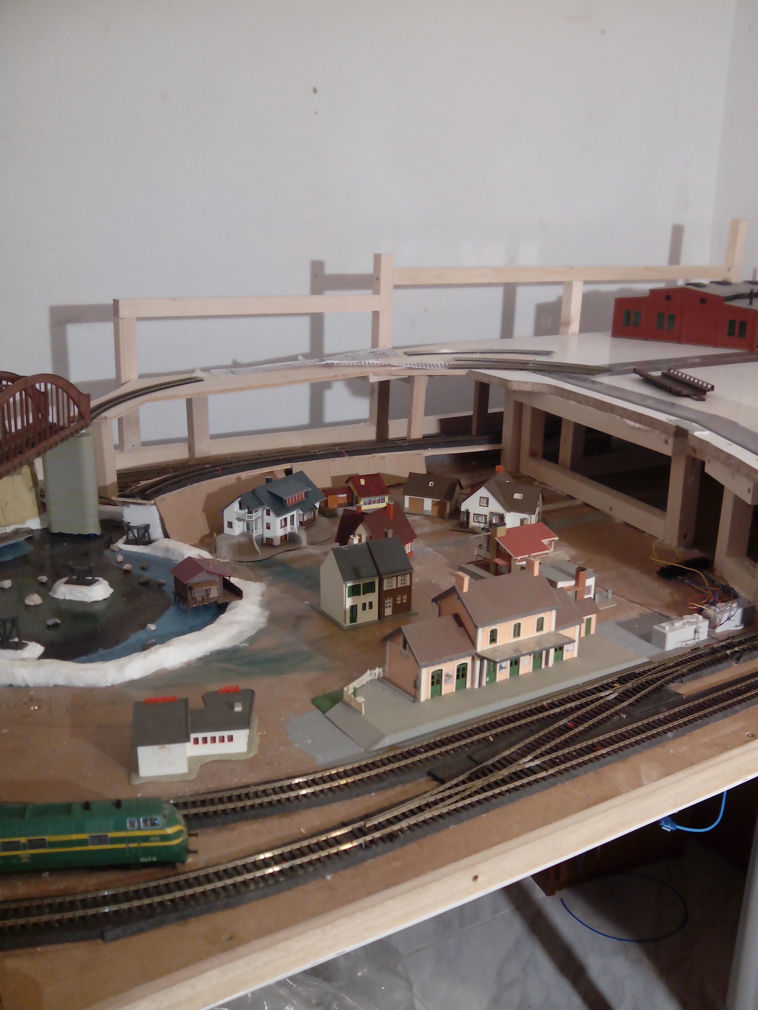

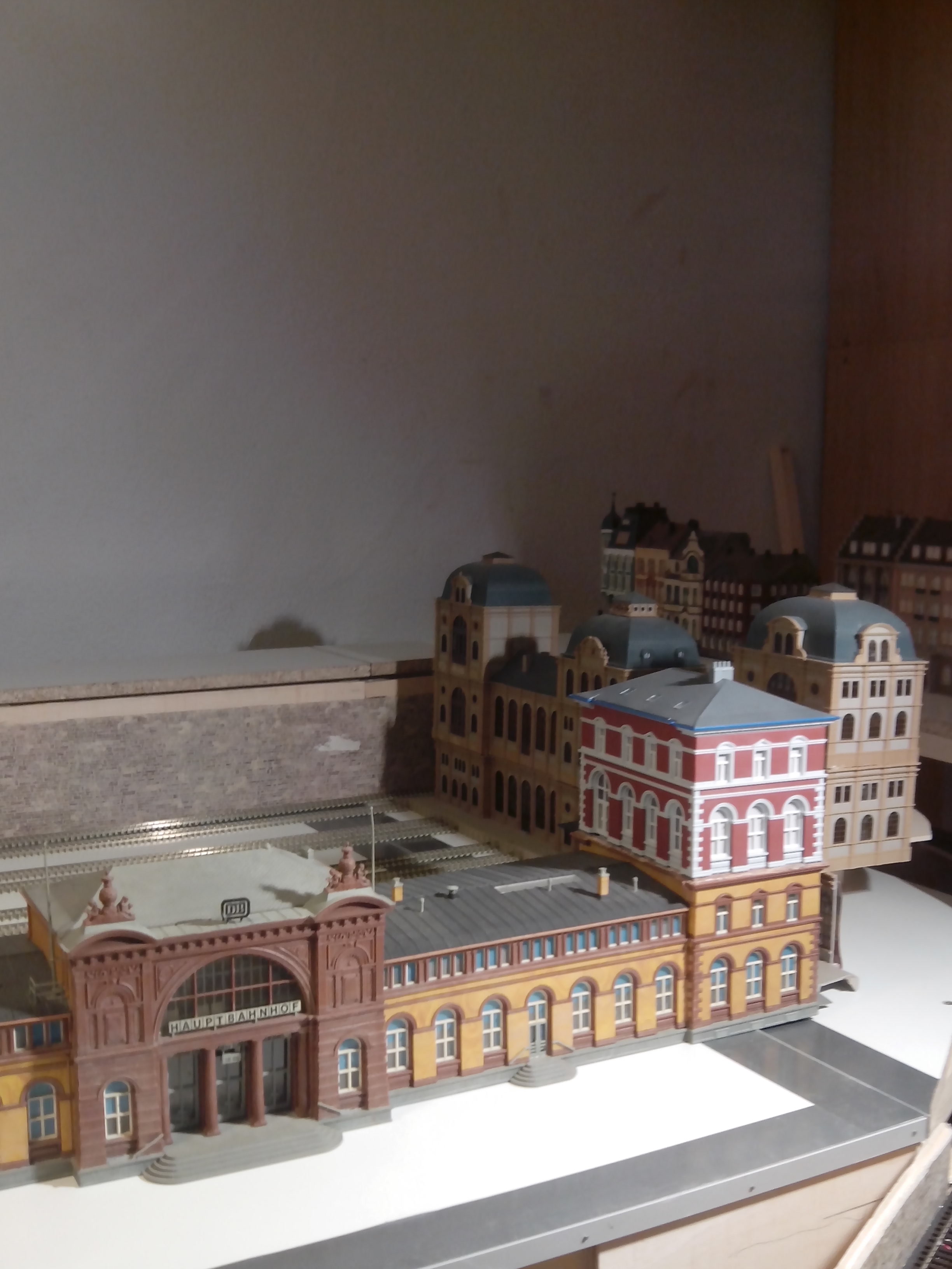

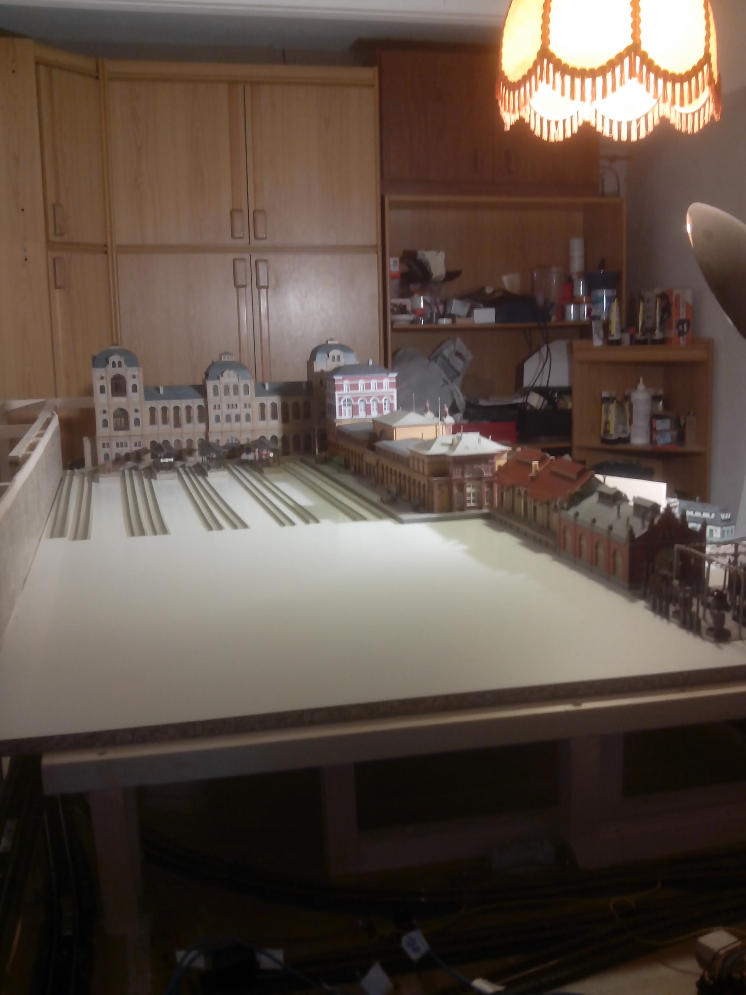

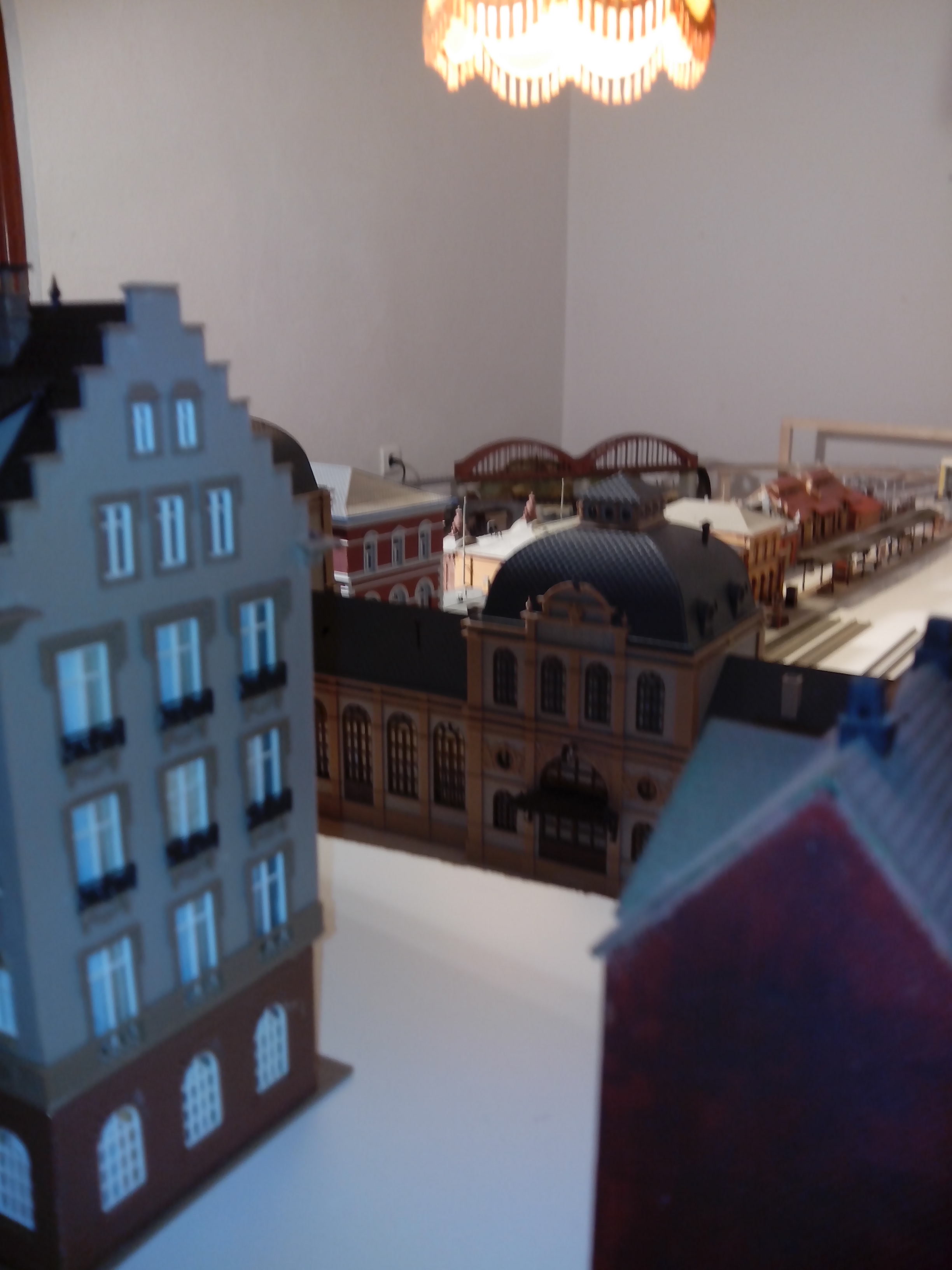

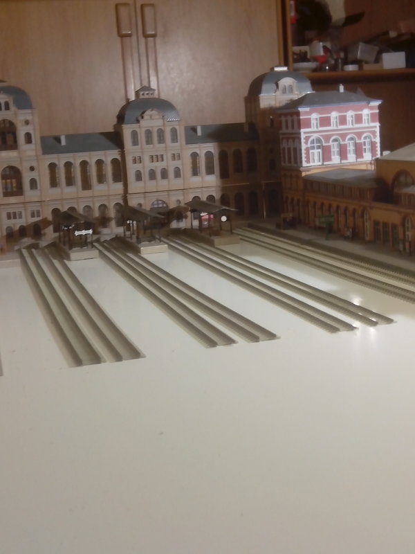

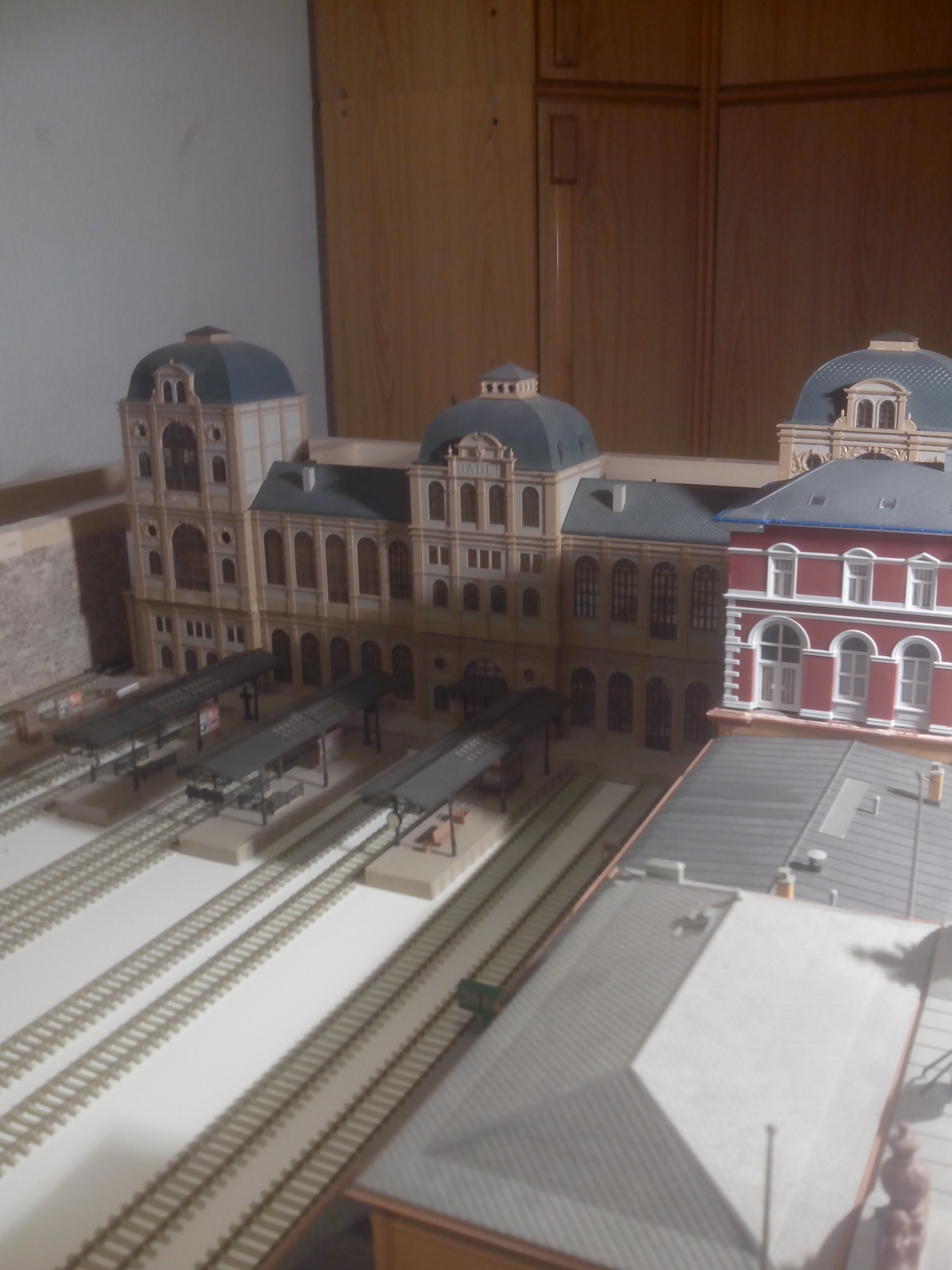

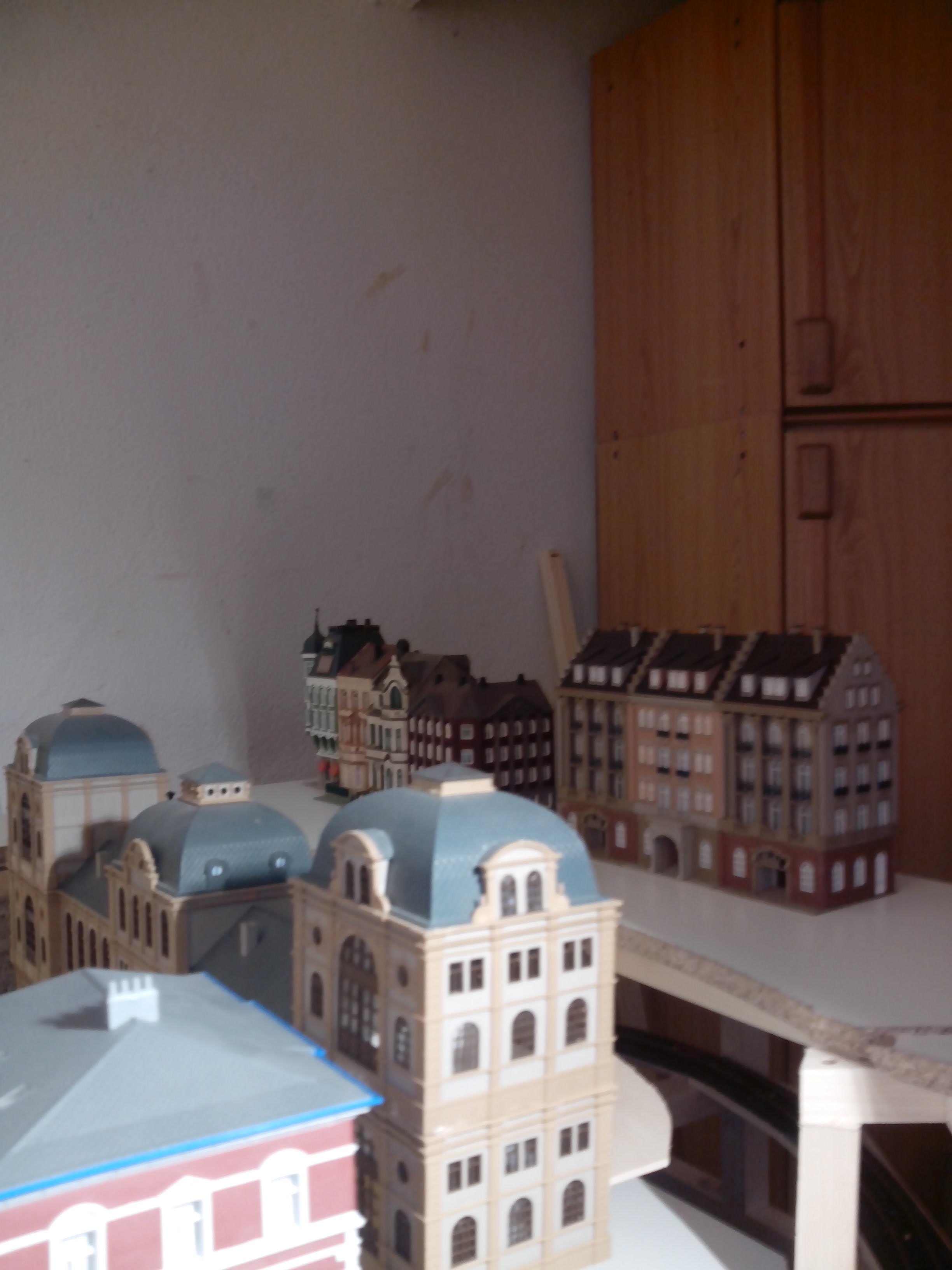

Plataforma de lo que será la ciudad :

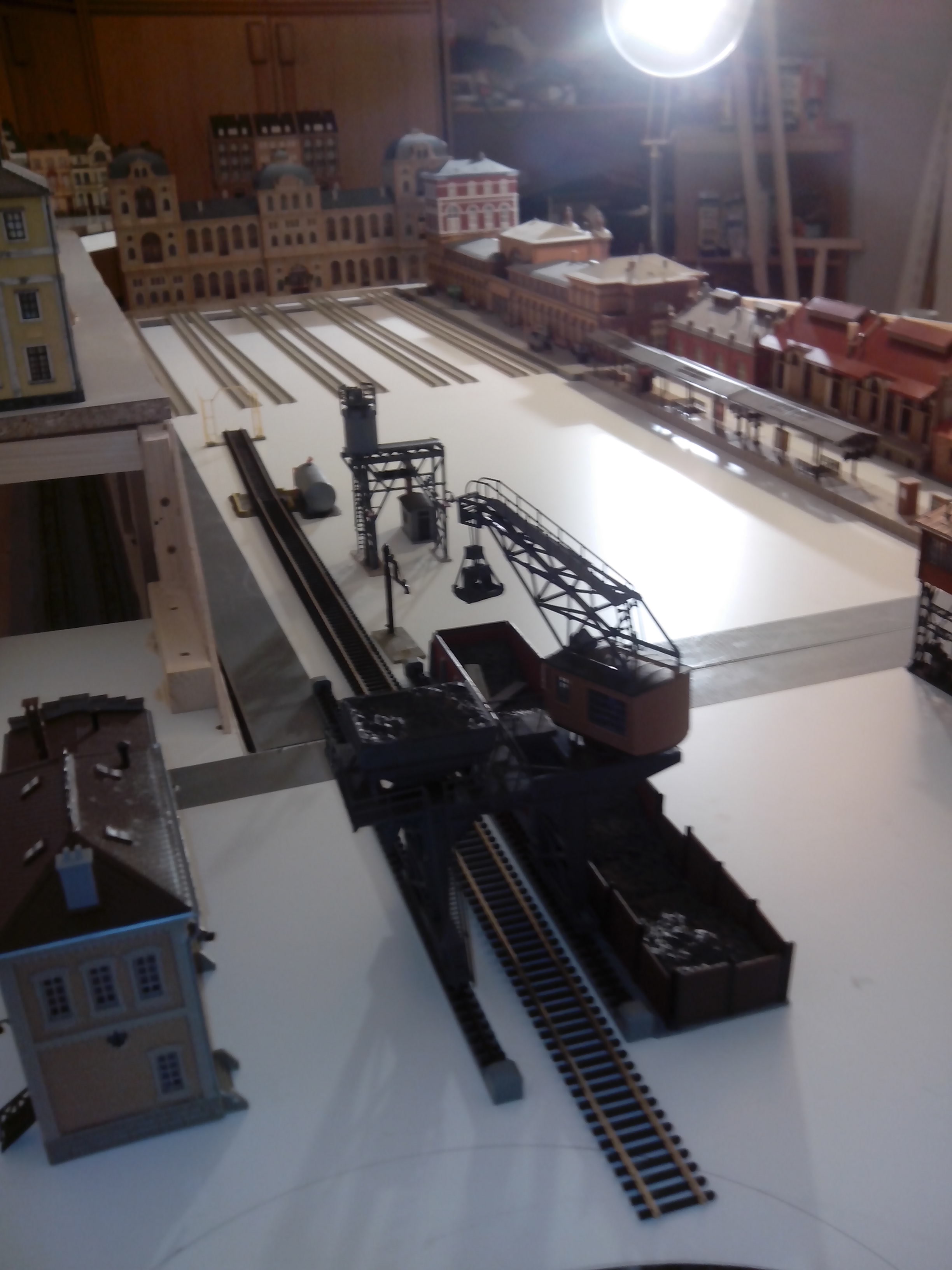

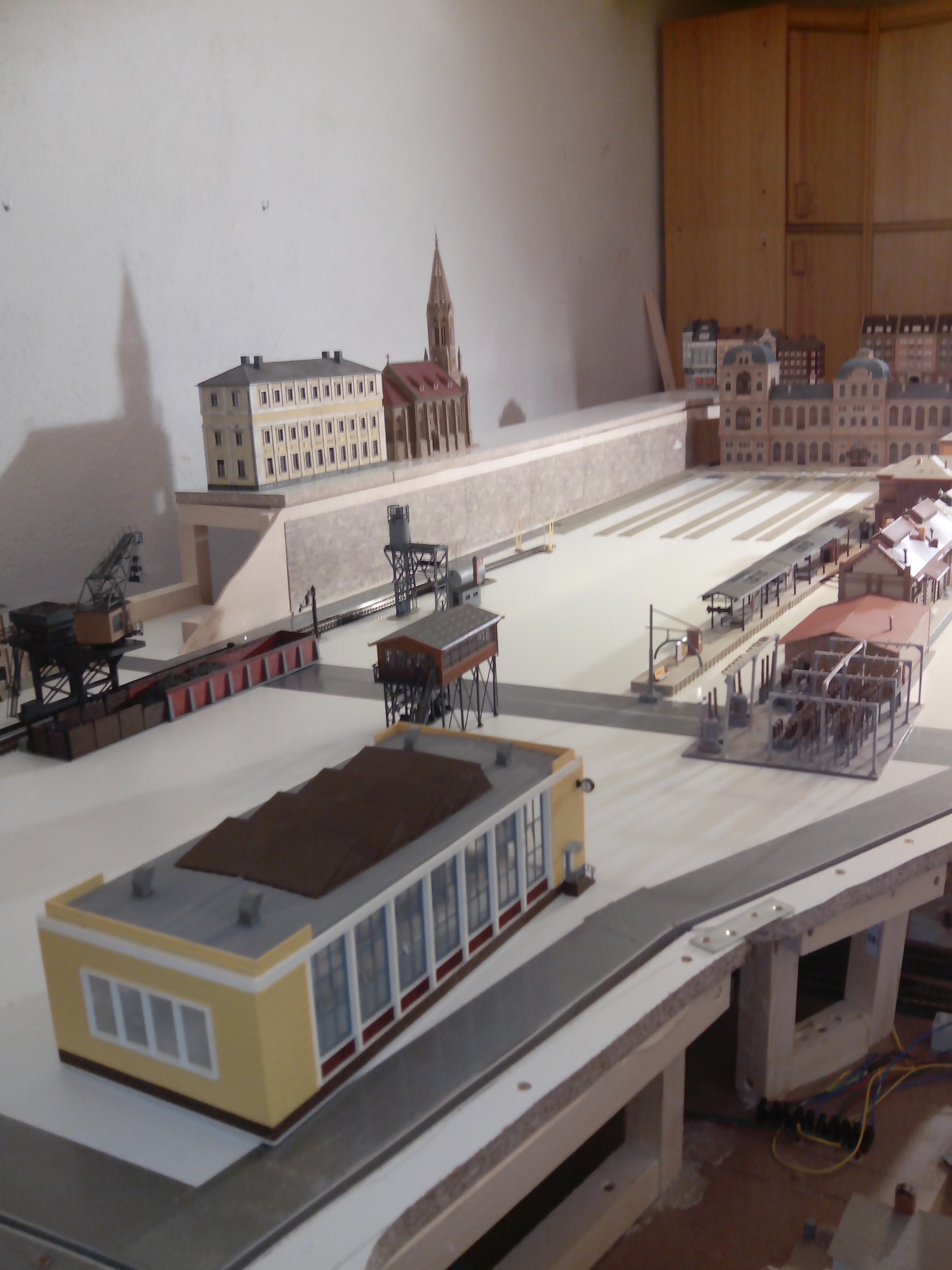

Os pongo fotos de la estación con sus edificios y anexos y algunos de los edificios de la ciudad. Me he tomado algunas licencias arquitectónicas, como poner una catedral gótica en el Paseo del Rey, pero siempre me ha encantado la catedral de Vollmer......

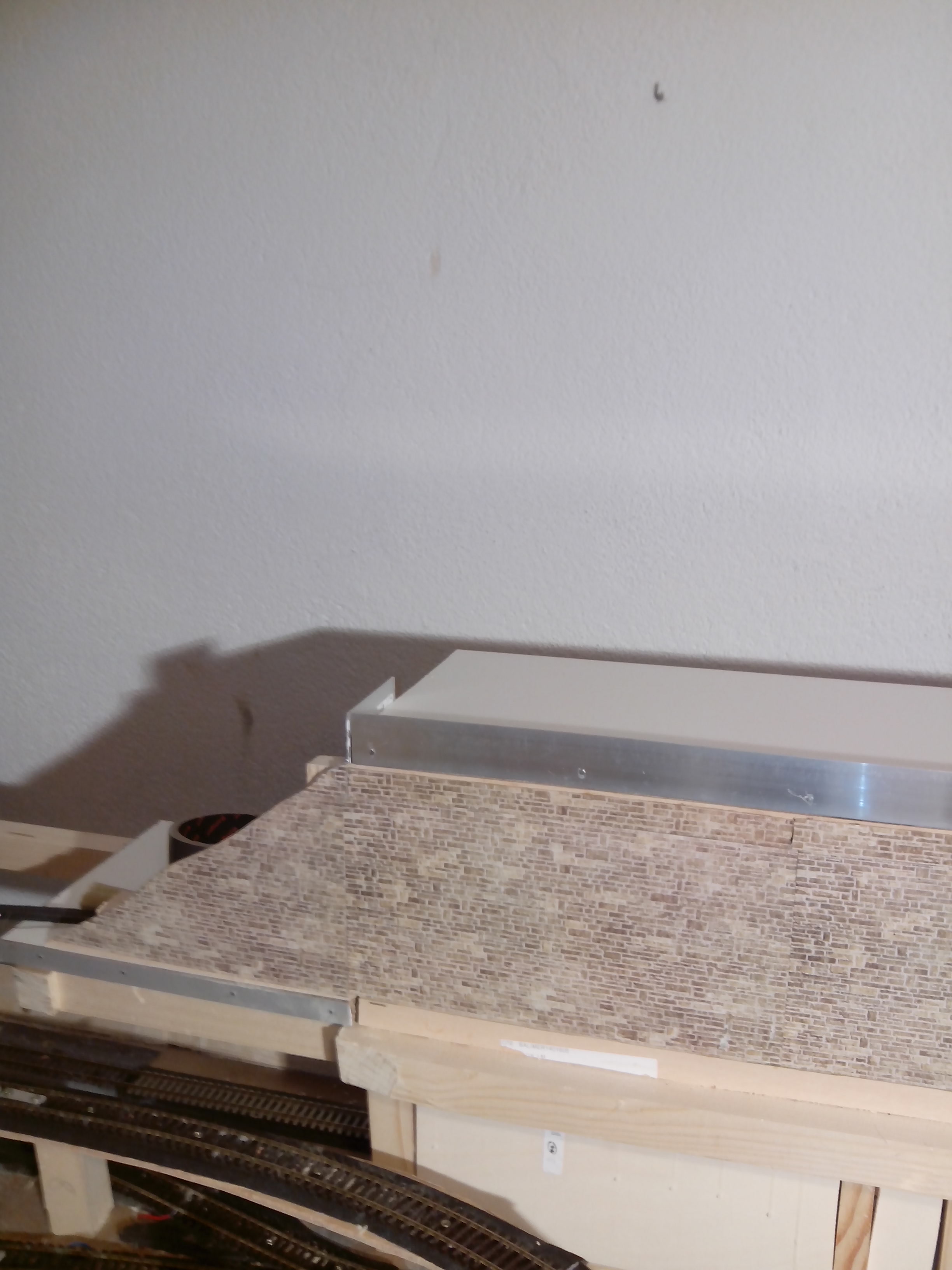

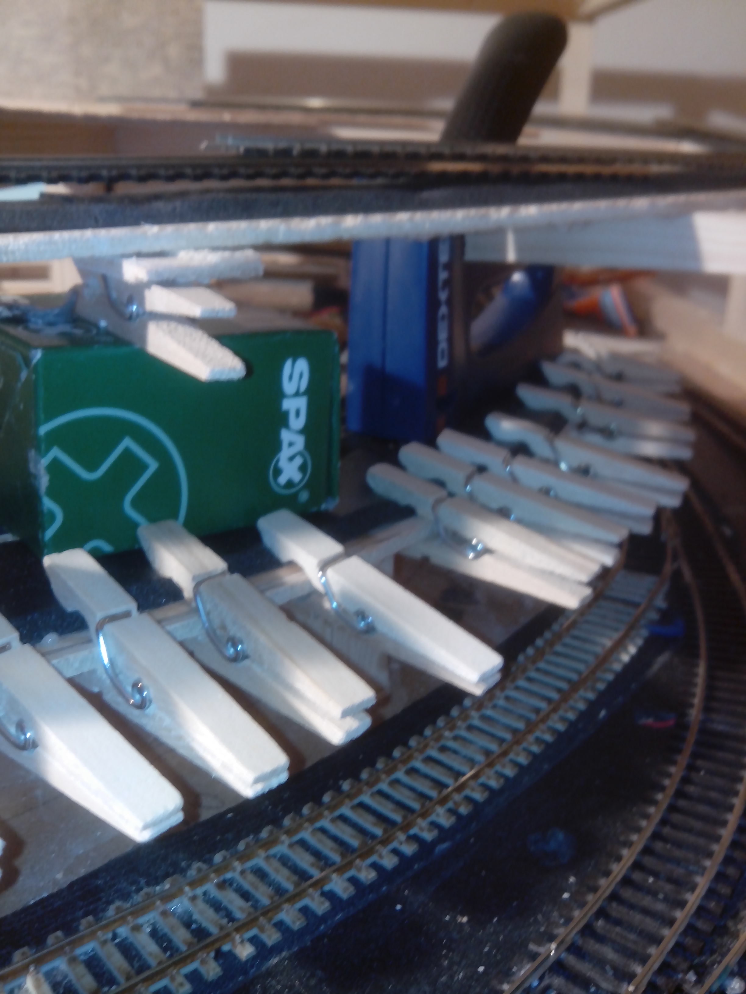

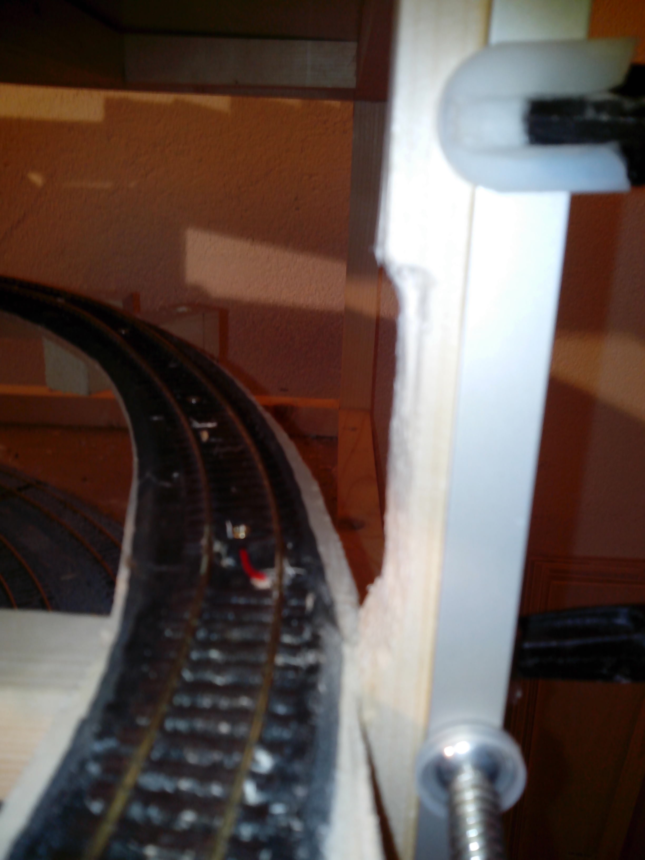

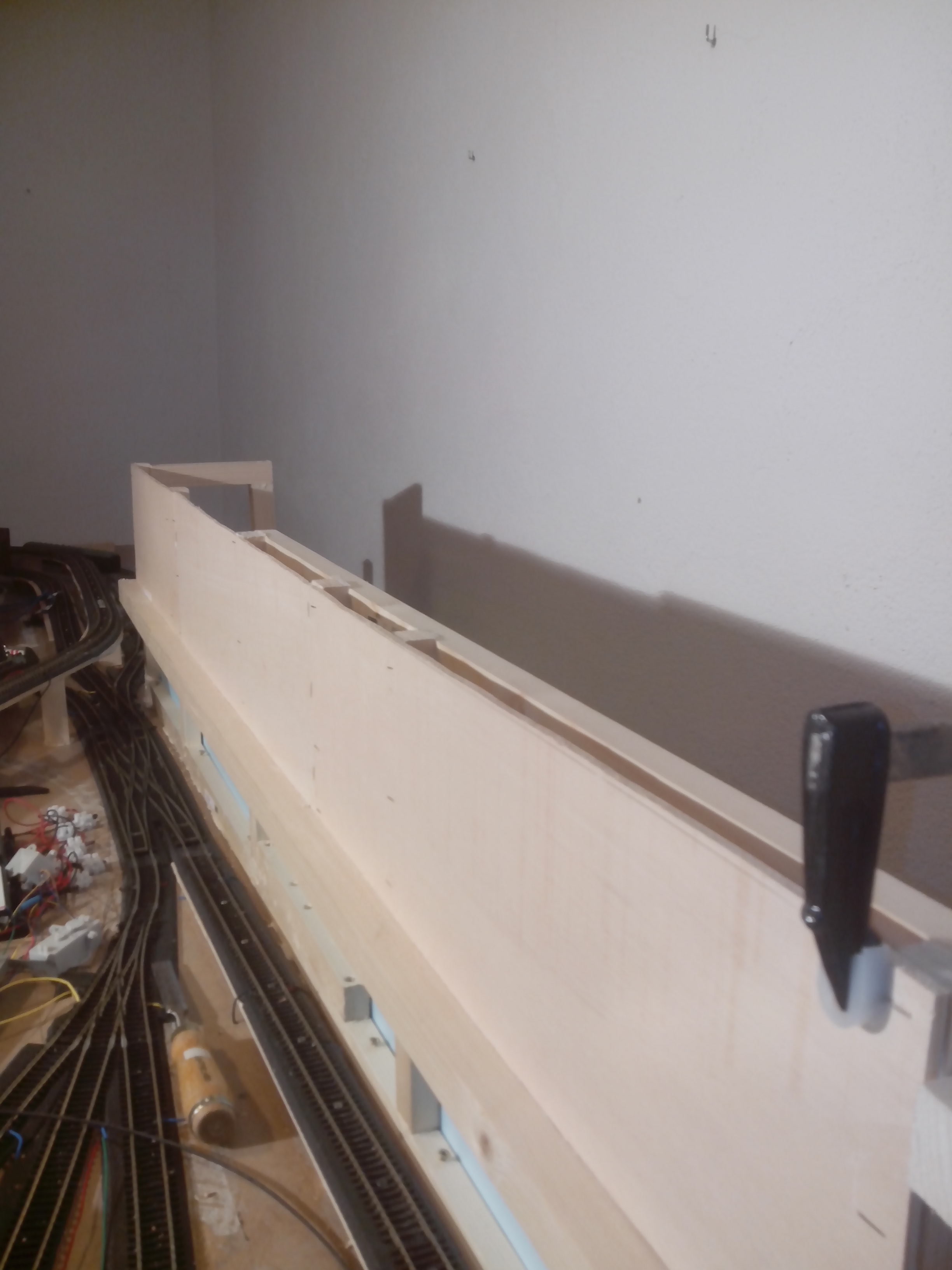

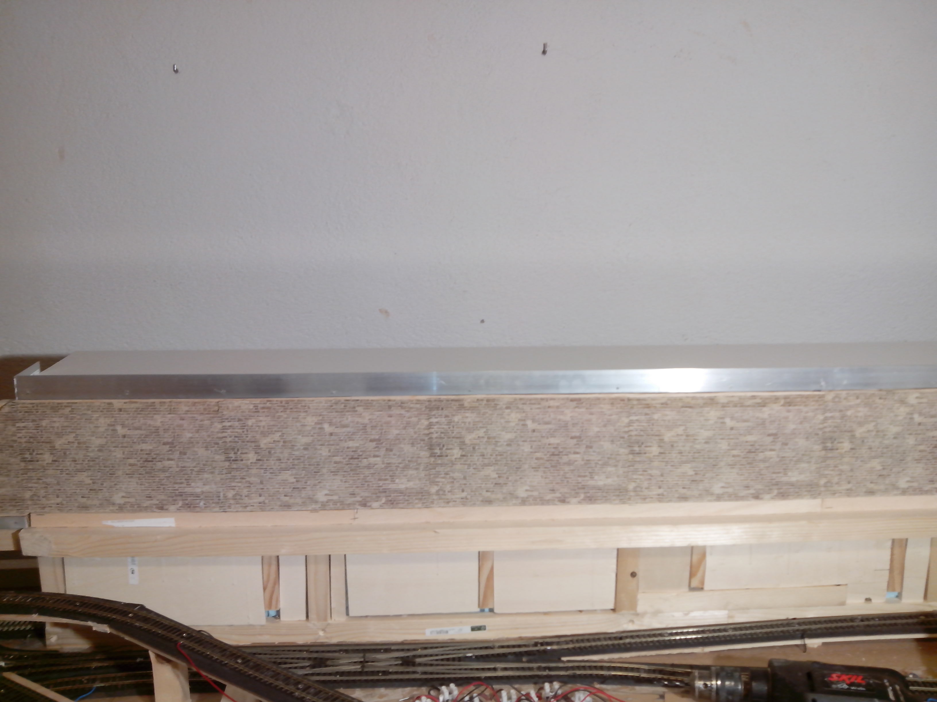

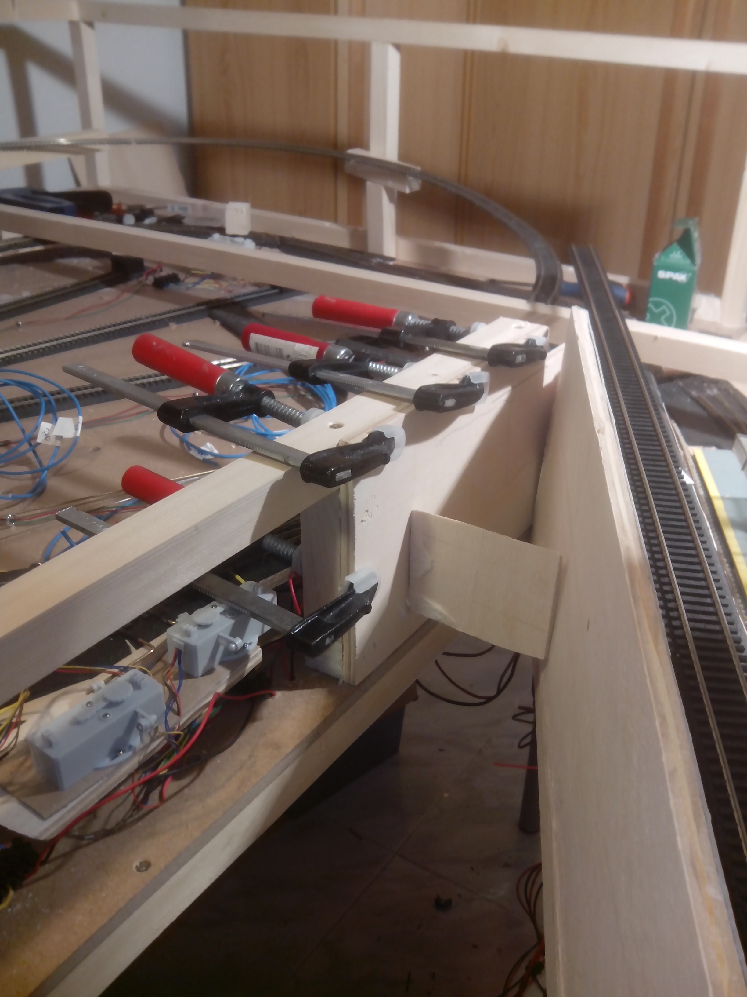

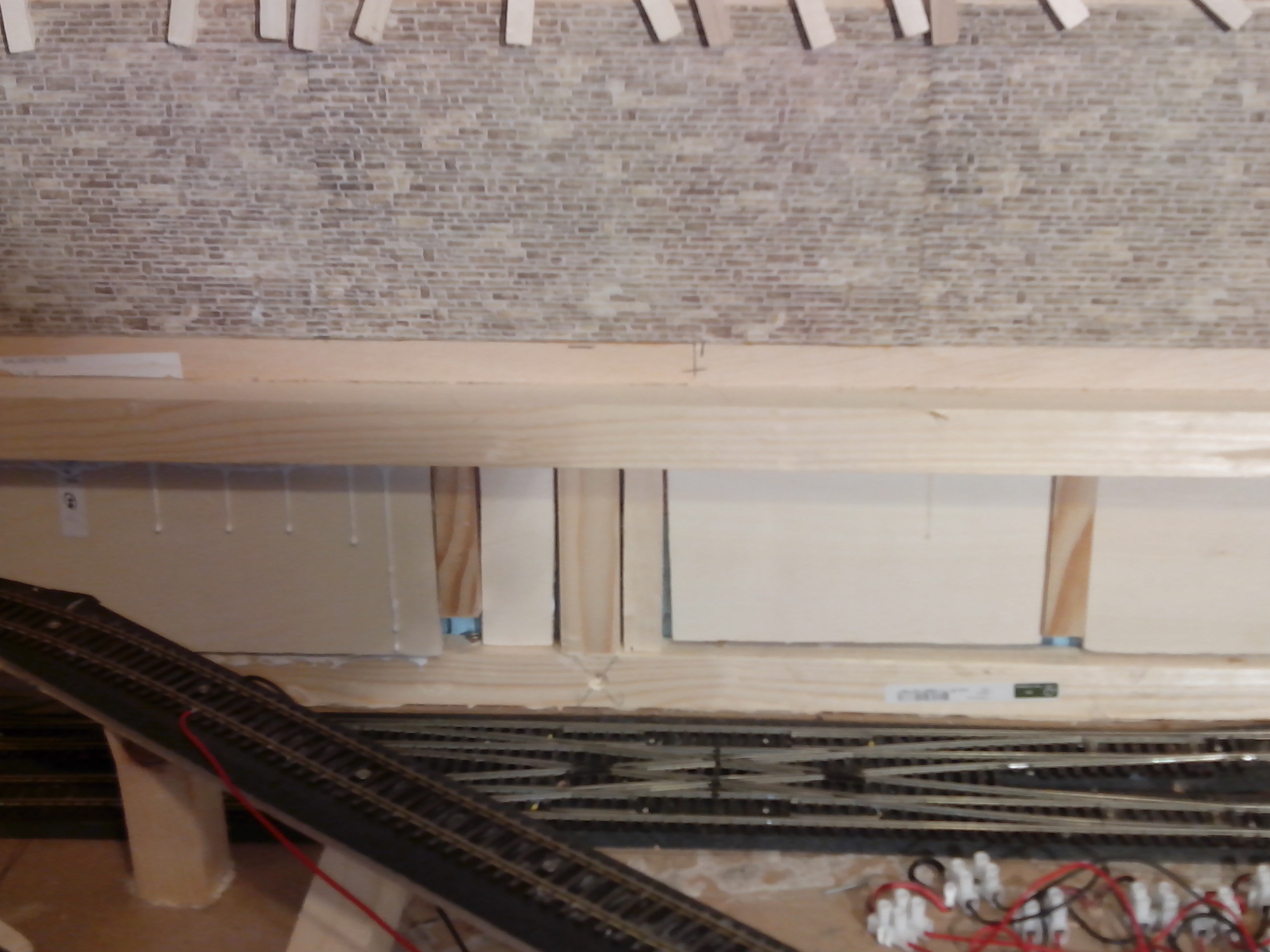

Refuerzos de algunos largueros porque he tenido que hacer unos rebajes para que los coches de 30 cm puedan girar sin problemas :

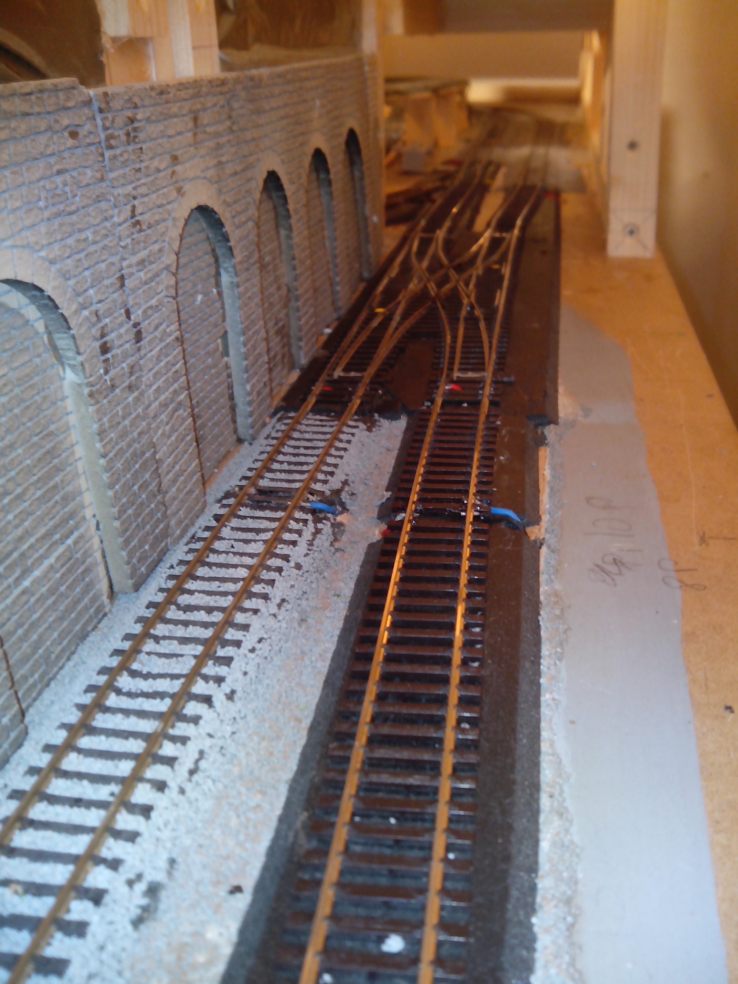

Remates del muro de Príncipe Pío :
Mensajes: 1300

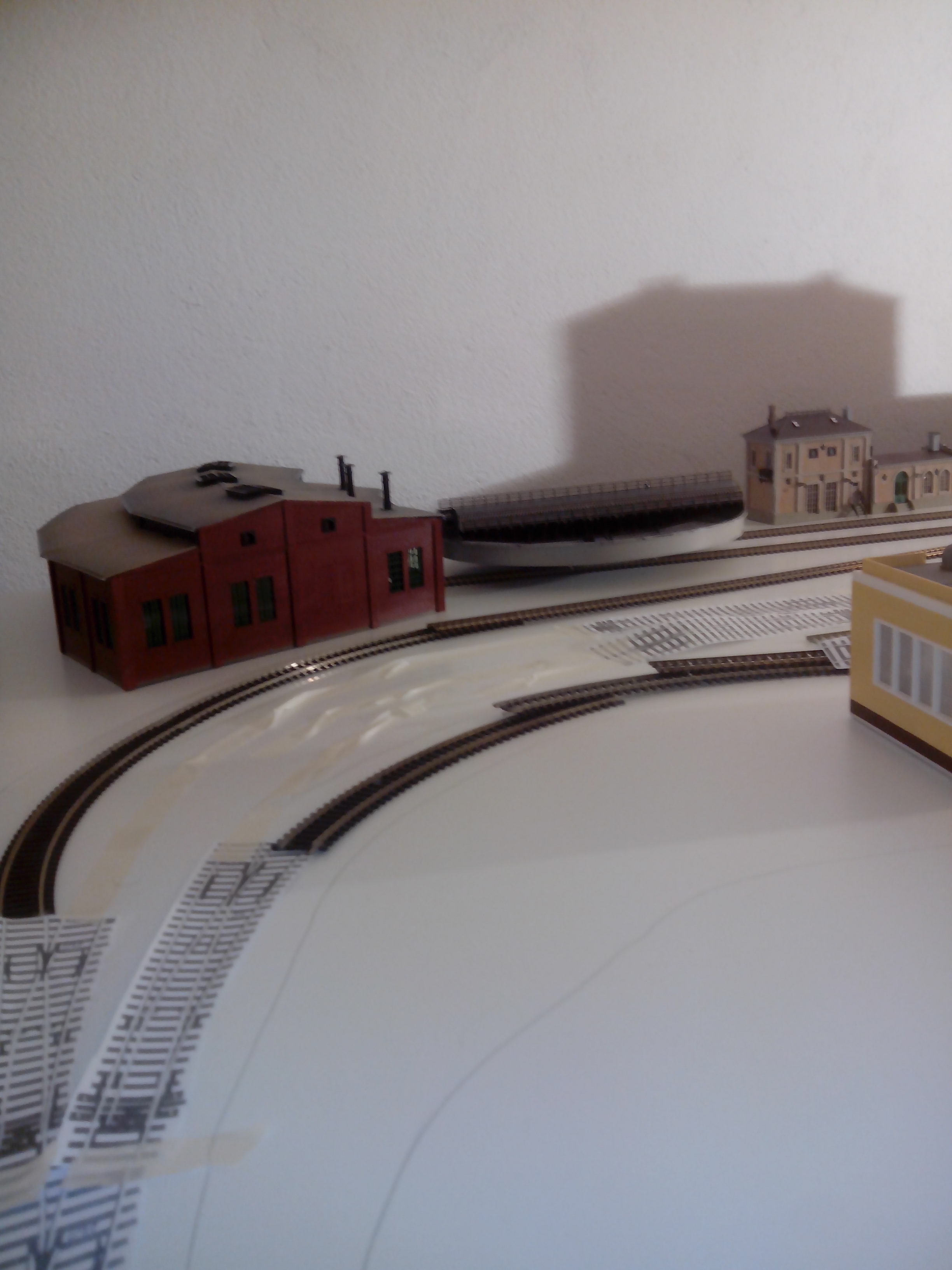

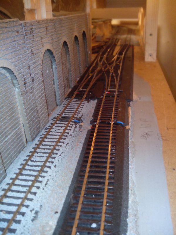

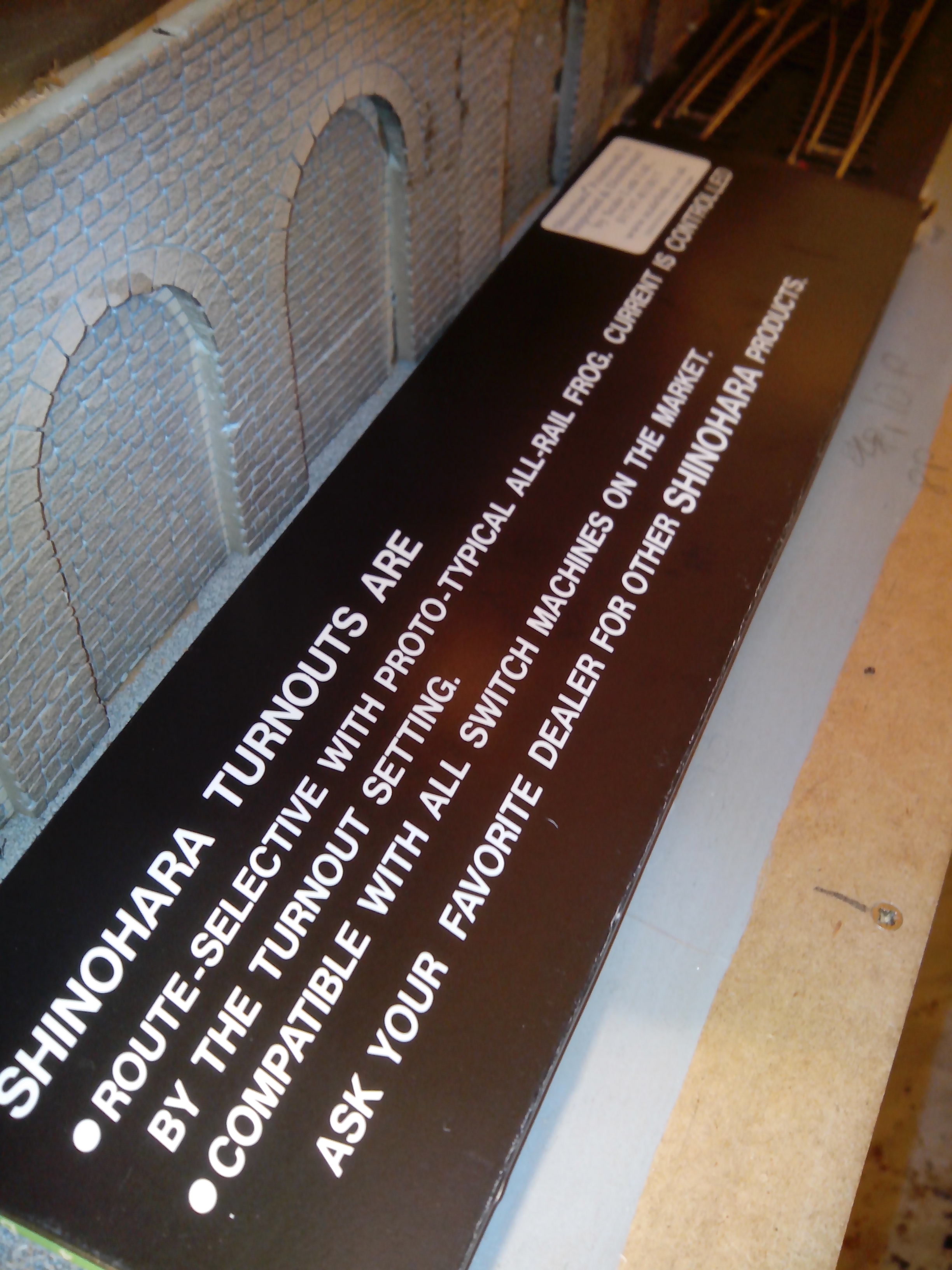

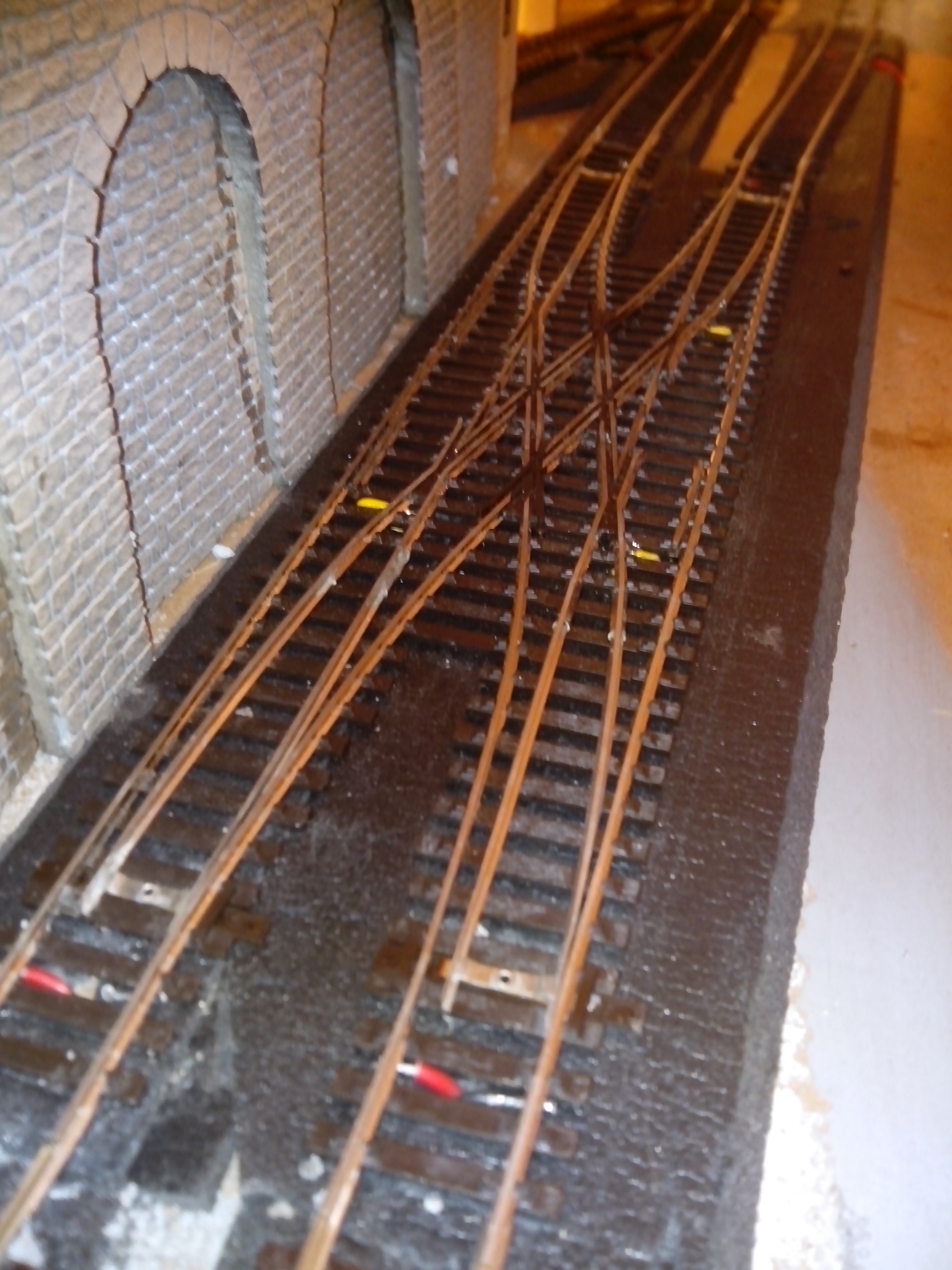

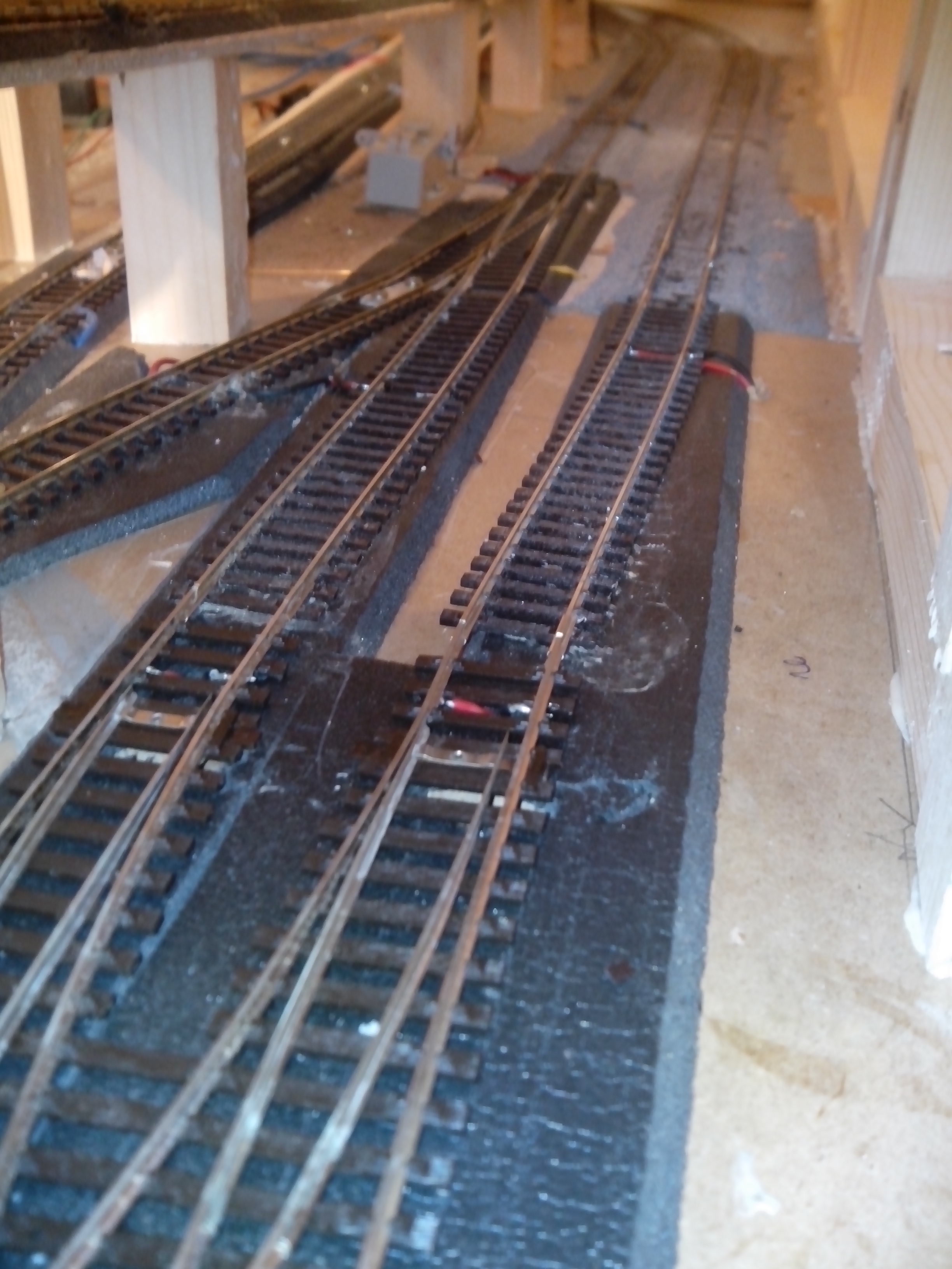

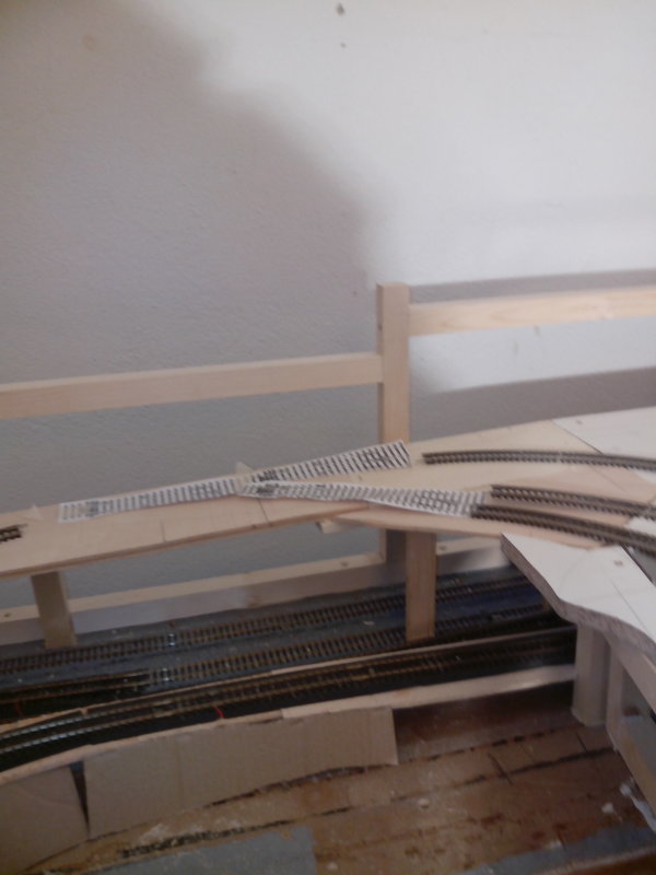

Colocación del segundo cambio triple Shinohara. Este es el modelo 111 que es más corto y con más ángulo.
La parte de debajo de lo que será el Paseo del Rey como puede verse será una zona con arcos. En un futuro si cambio la maqueta de sitio haré una zona porticada completa, pero ahora como no tengo mucho sitio lo que voy a hacer es encima de los arcos es poner un fondo con una foto para darle profundidad.

Mensajes: 4609
Esa boca de tunel y el muro parecen estar demasiado justos de galibo para que los coches pasen sin problemas. Además de no golpear la pared lo suyo sería dejar algún centímetro de separación con la misma para amntener cierta estética. Espero no te moleste mi comentario.
Como envidio tus rápidos avances por otro lado y poder rodar trenes por buena parte de la maqueta.
Gracias por documentar con fotos. Un saludo y mucho ánimo con el proyecto
