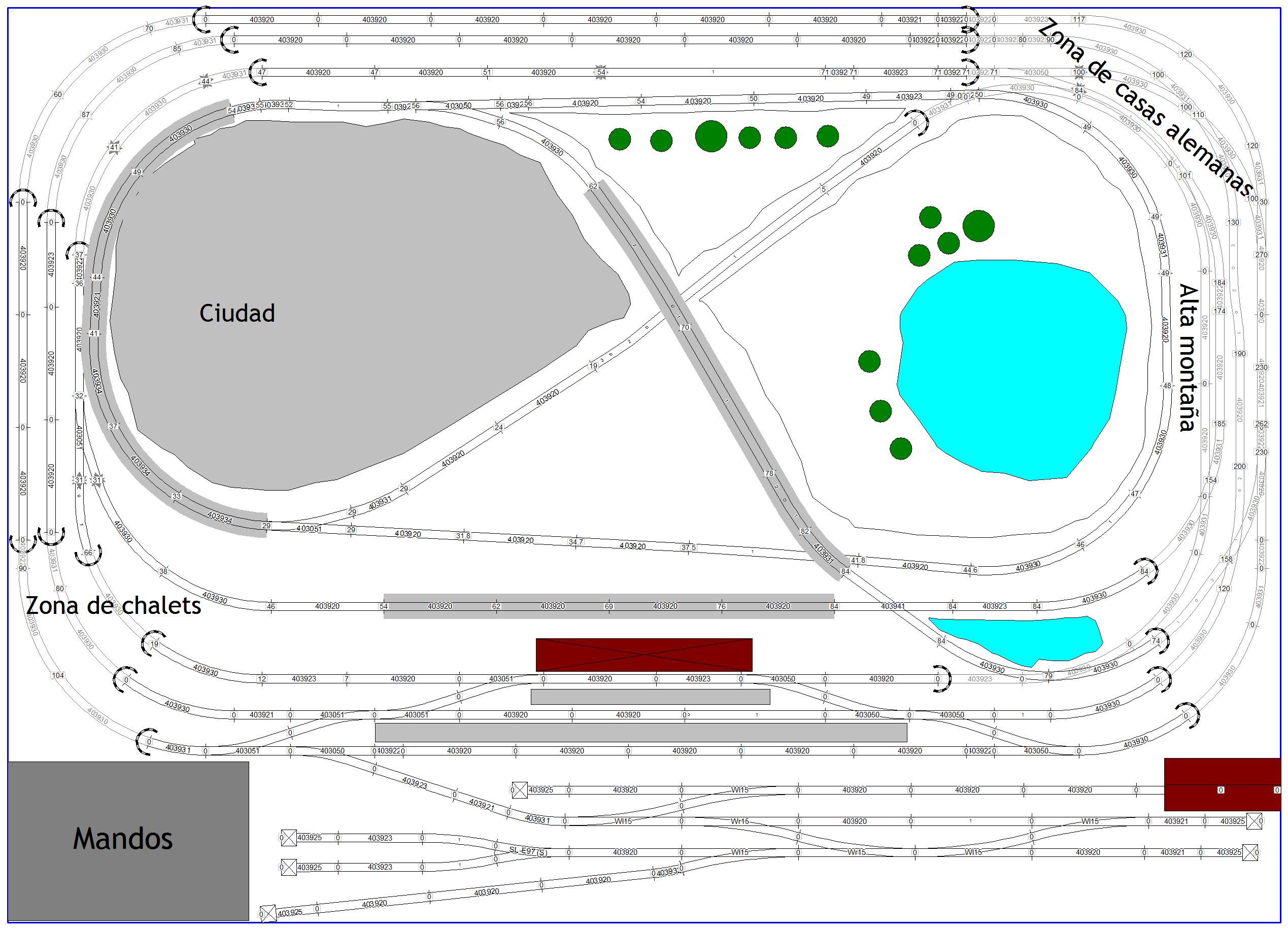

Una preguntilla
¿De que marca es la bretelle? ¿que código de carril usas?
Bueno, son dos preguntas :?
Mensajes: 1300
Registrado: 16 Dic 2009 03:41
El Matao escribió:
Una preguntilla
Son shinohara. El modelo 112 que es el mas alargado, y el 111 que es el corto. Es código 100.

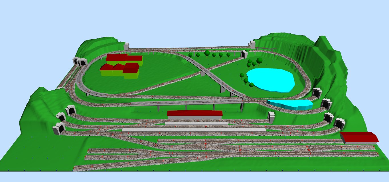

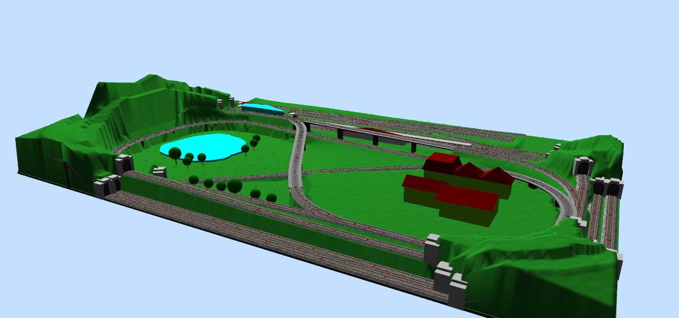

Os pongo como era la maqueta que hice con 10 añitos. Y digo que la hice porque mi padre empezó, pero al mes vió que yo era un manitas y él un manazas así que de 1981 o así a 1985 allí estuve liado.
No tengo fotos (cosas de la época), así que la he hecho a través del Scarm más o menos como era.

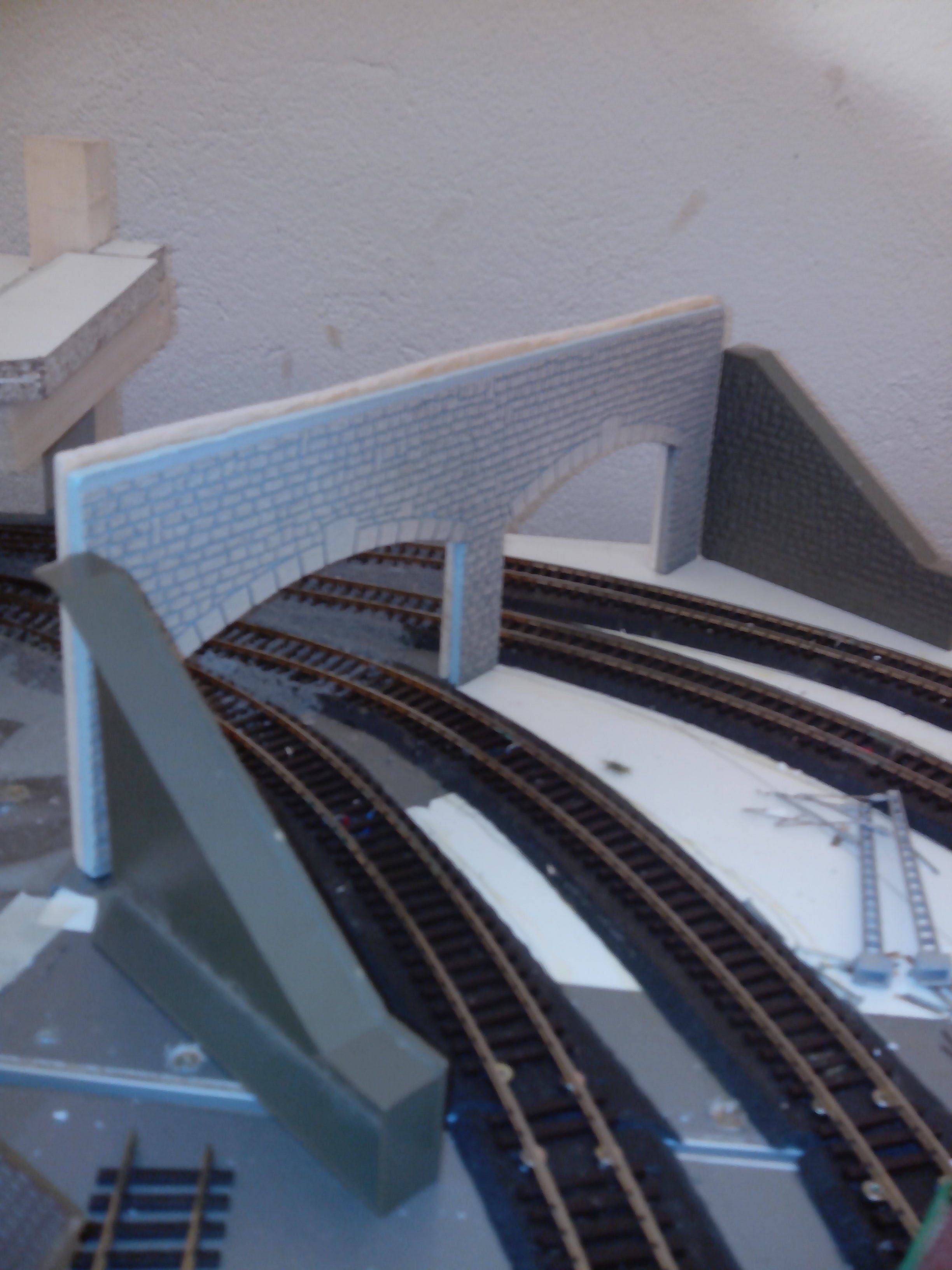

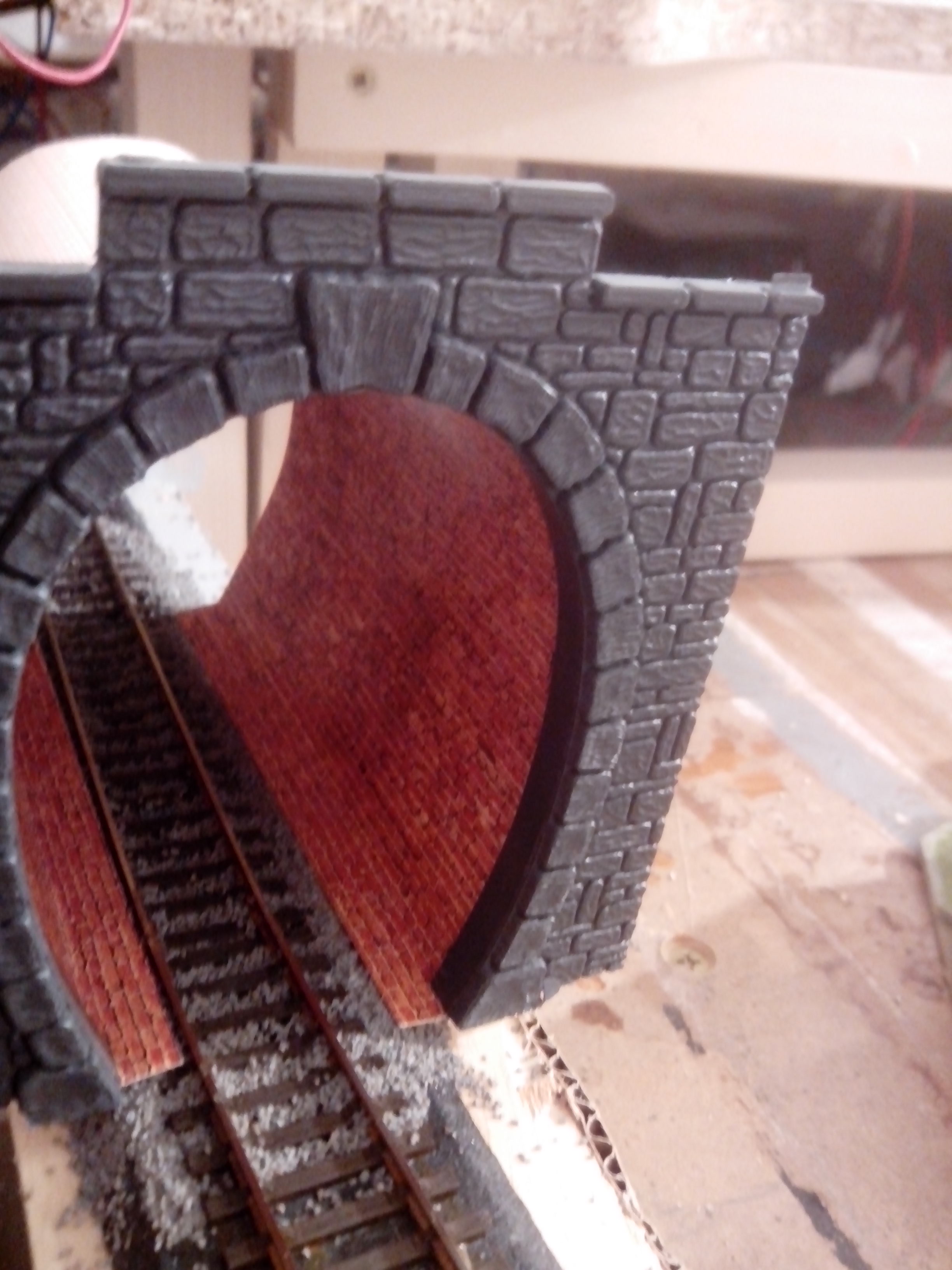

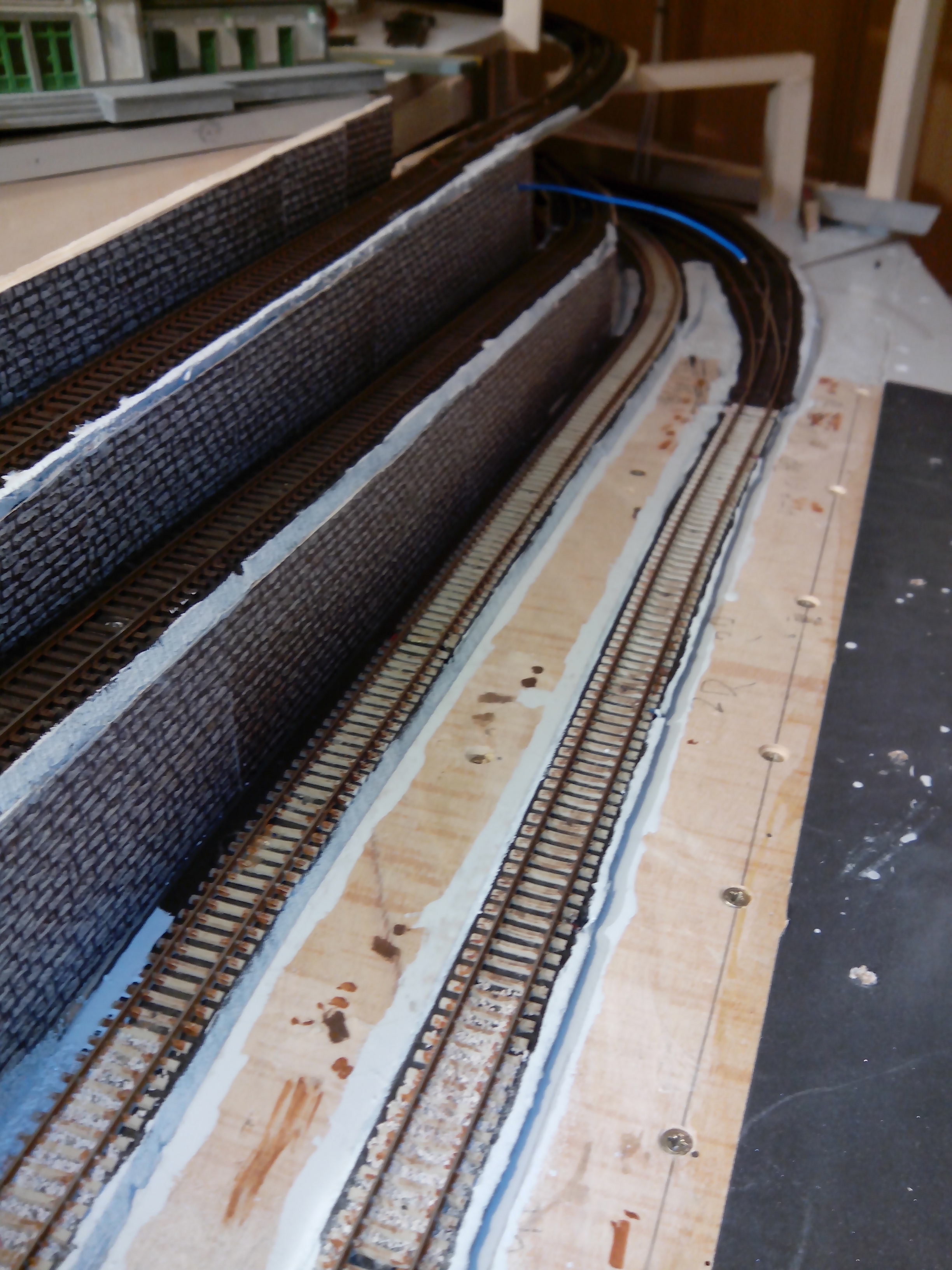

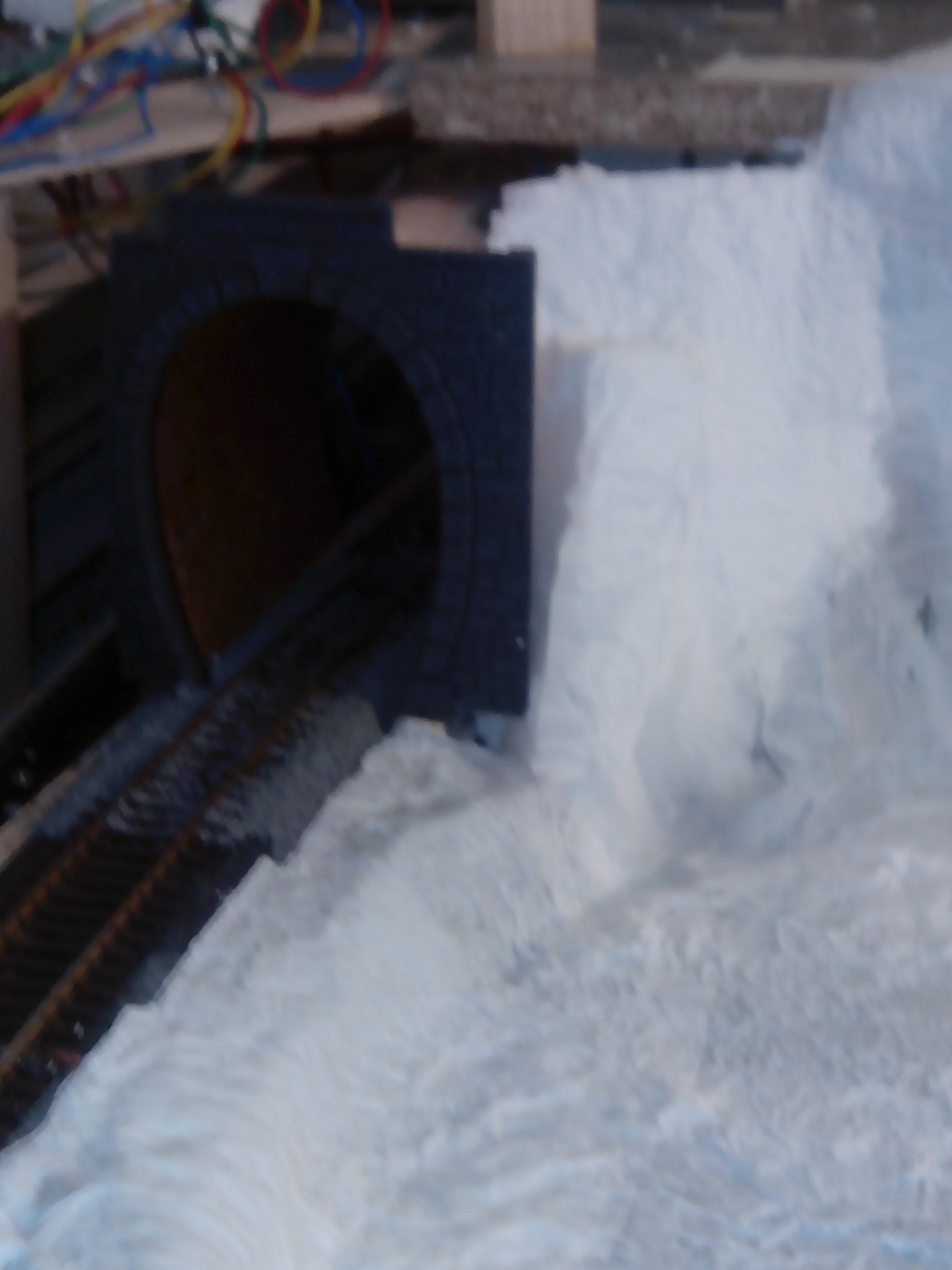

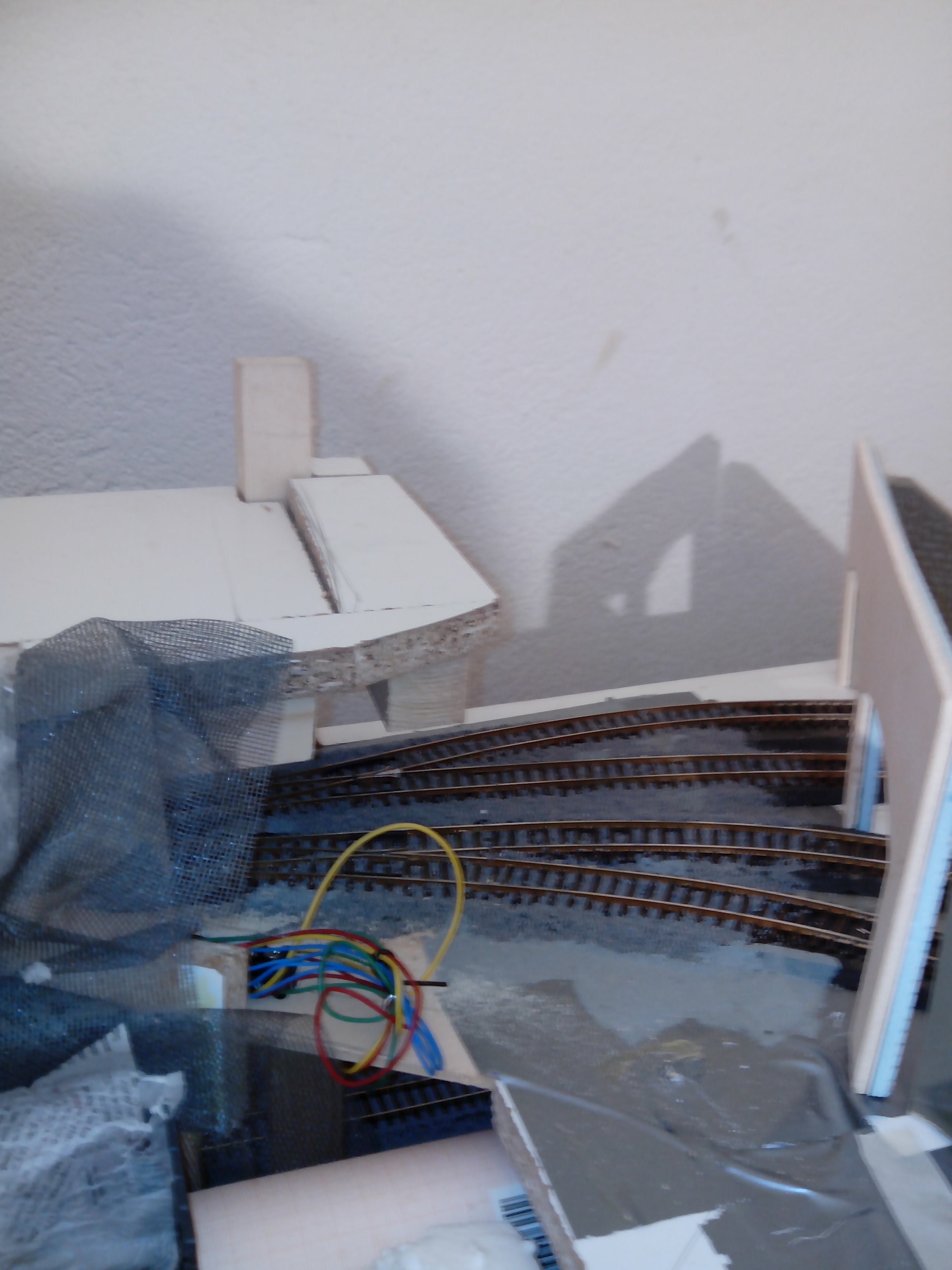

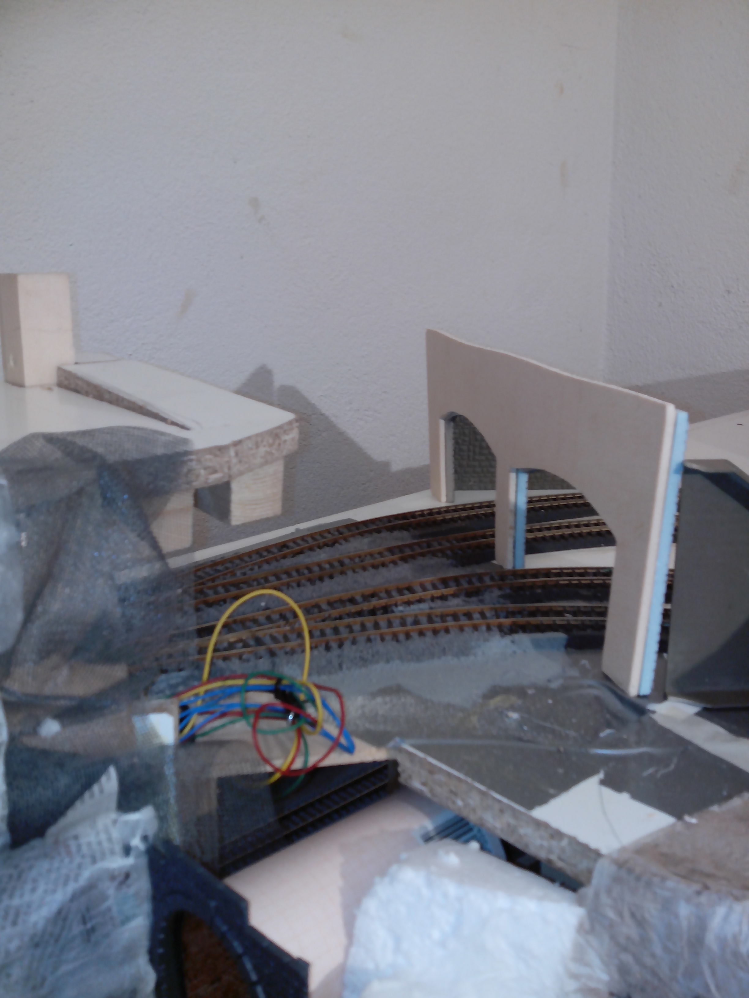

turin escribió:

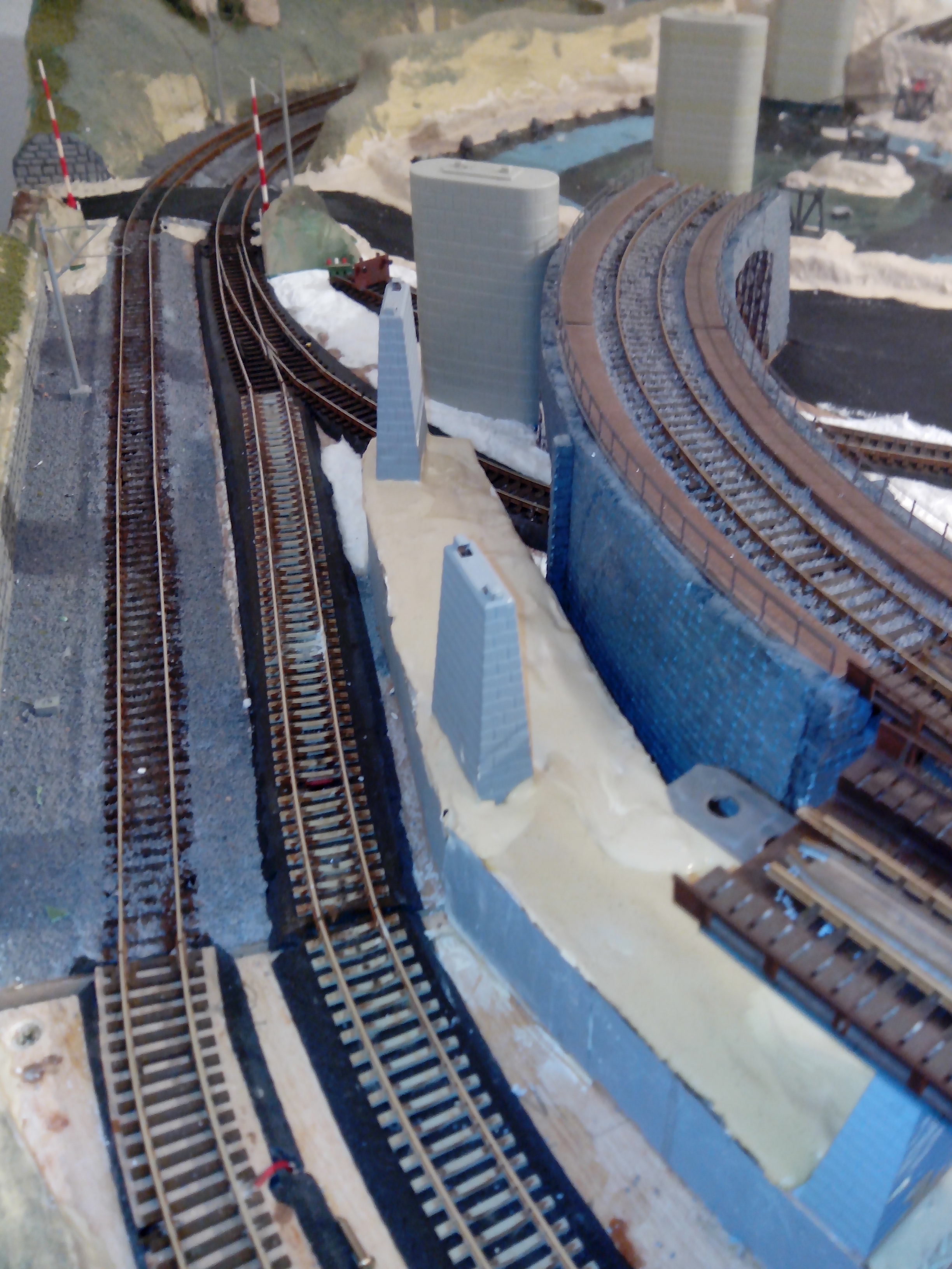

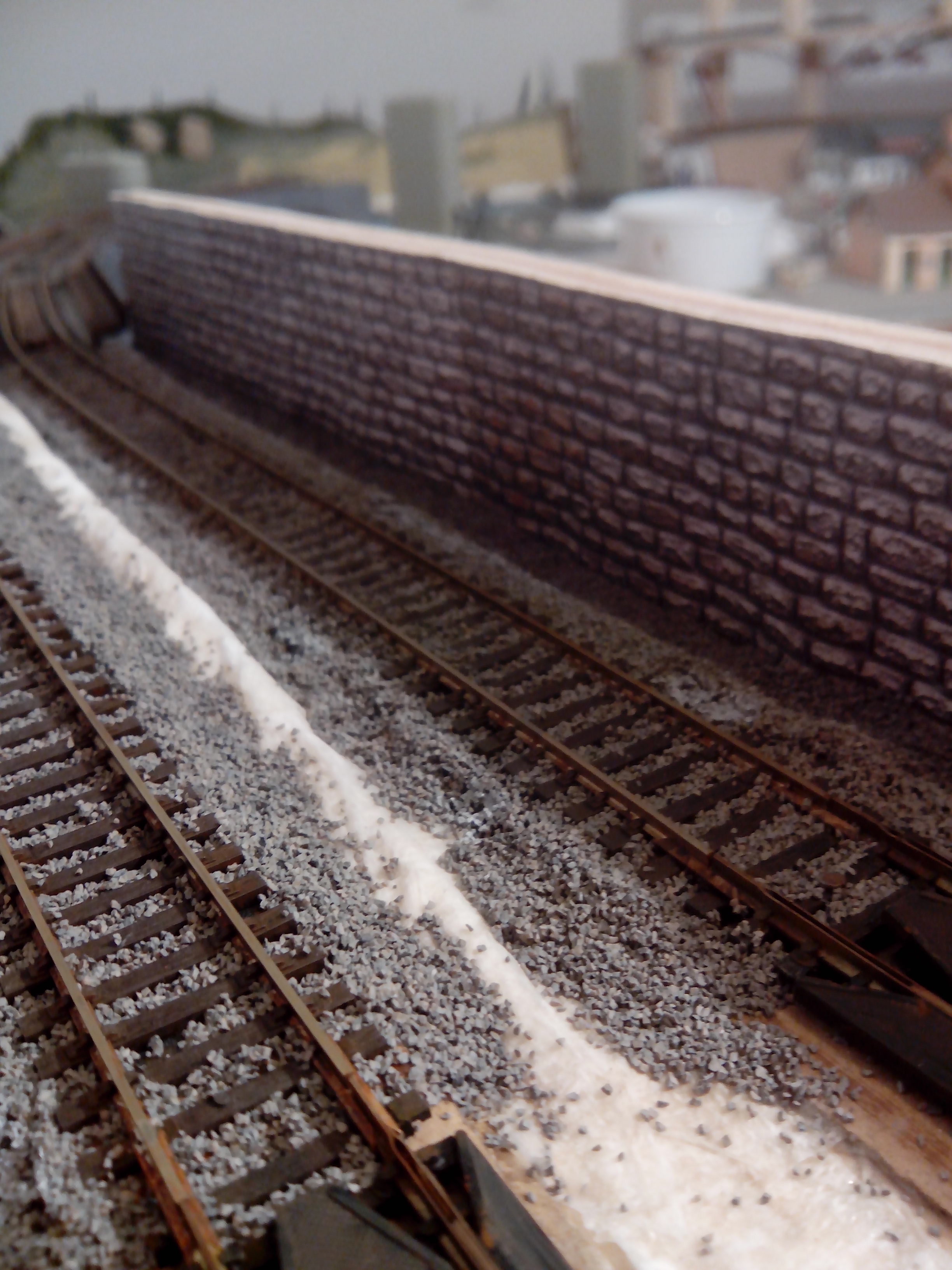

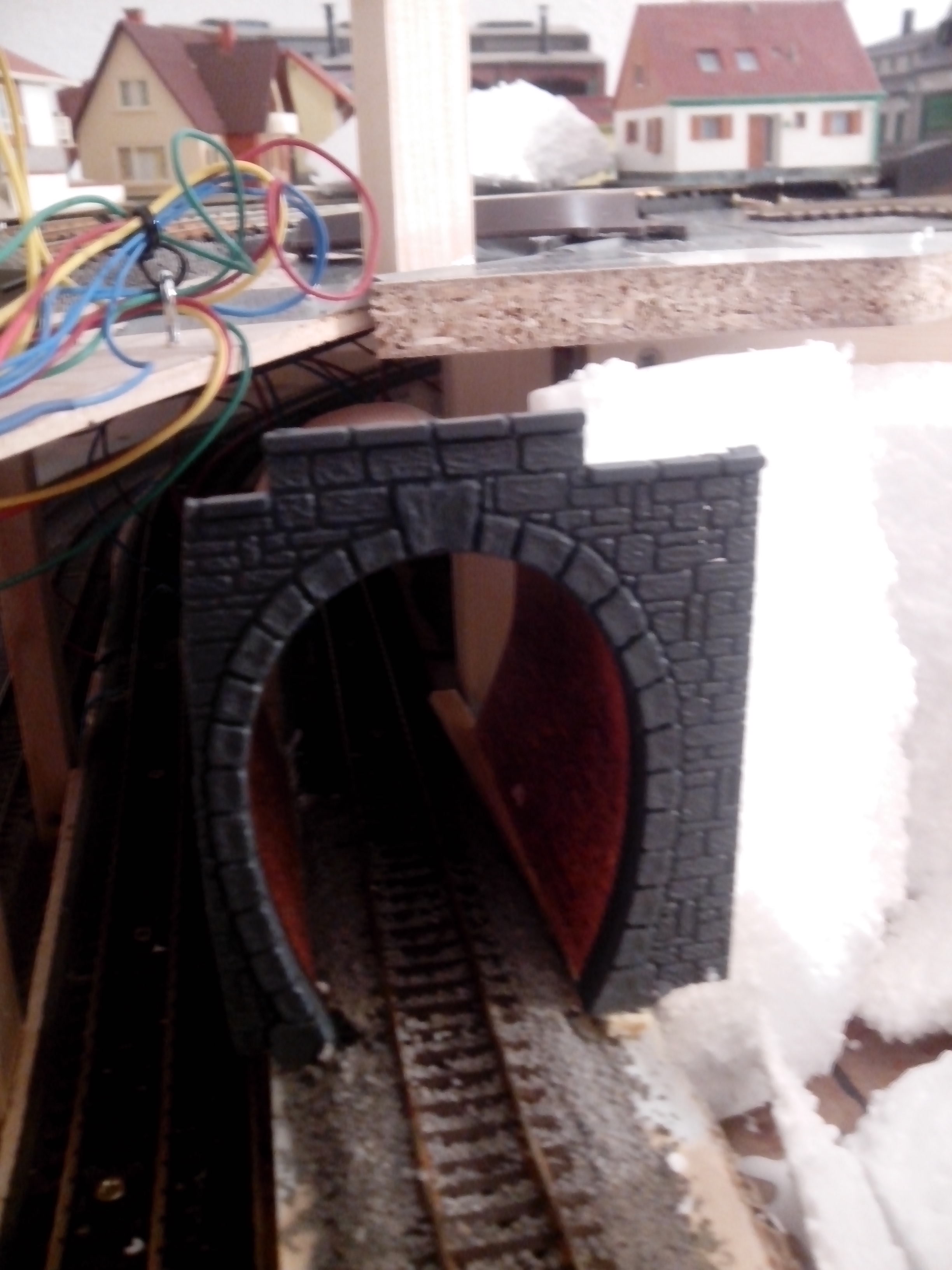

Esa boca de tunel y el muro parecen estar demasiado justos de galibo para que los coches pasen sin problemas. Además de no golpear la pared lo suyo sería dejar algún centímetro de separación con la misma para amntener cierta estética. Espero no te moleste mi comentario.
Como envidio tus rápidos avances por otro lado y poder rodar trenes por buena parte de la maqueta.
Gracias por documentar con fotos. Un saludo y mucho ánimo con el proyecto
Tienes razón, pasan muy justos. Podría haber levantado la vía y ponerla más pegada al borde, pero el problema es que ahí apenas tengo sitio para pasar y si lo hago podría enganchar con el cuerpo algo.
Para nada me molesta. La crítica constructiva siempre ayuda.

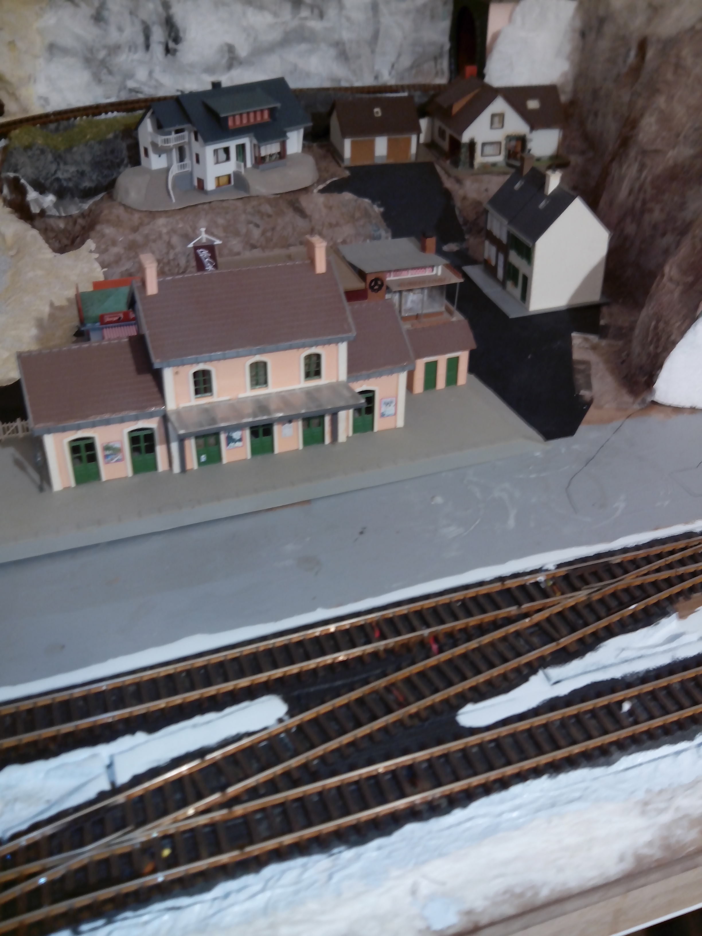

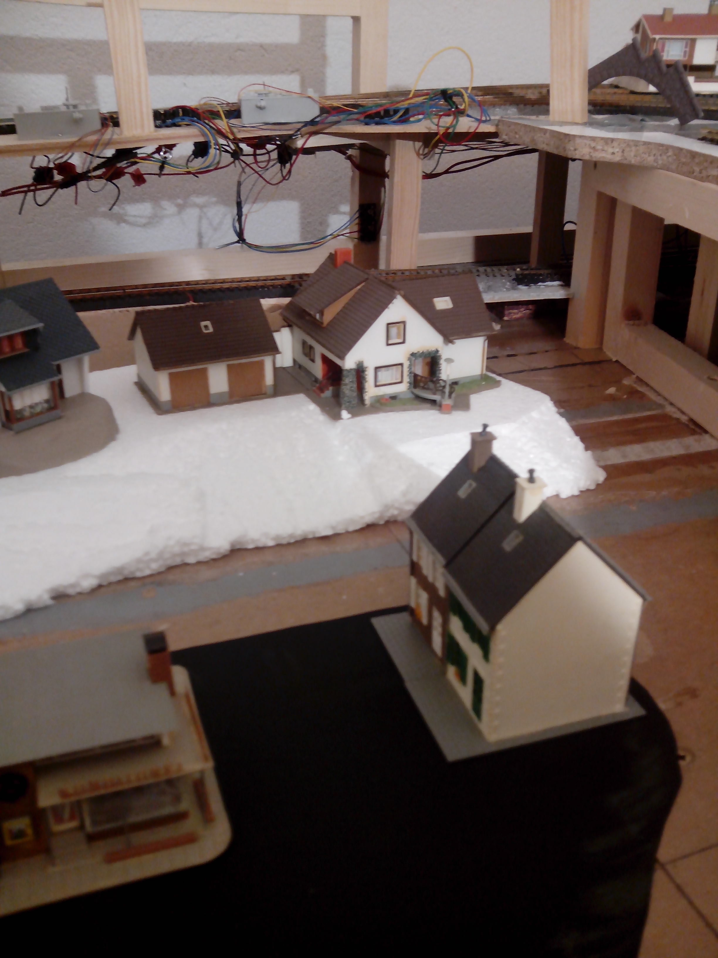

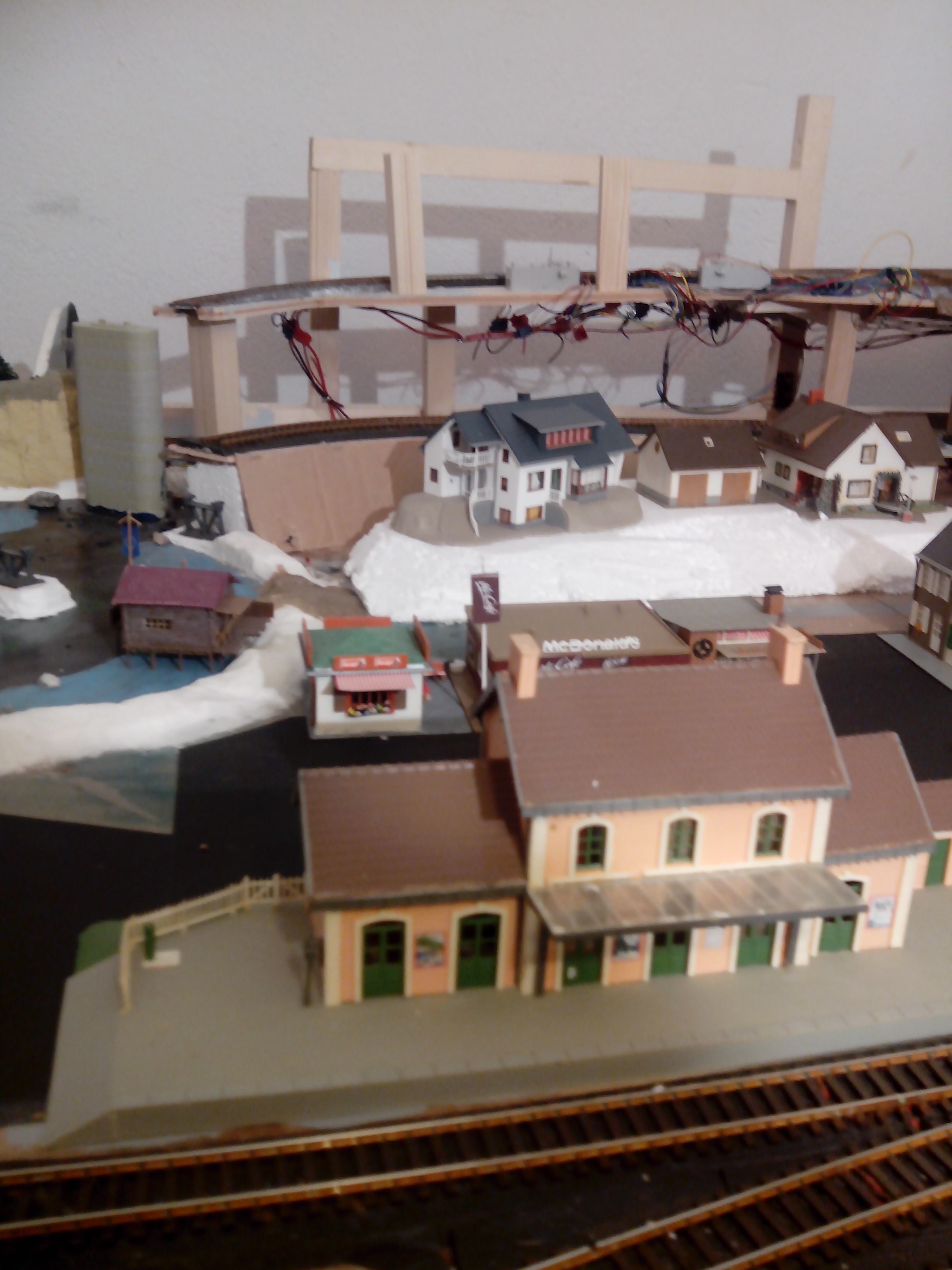

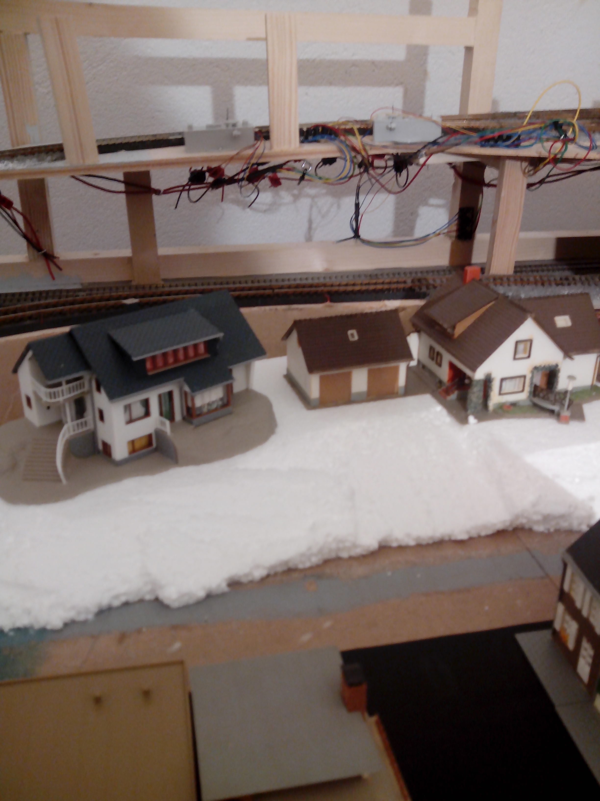

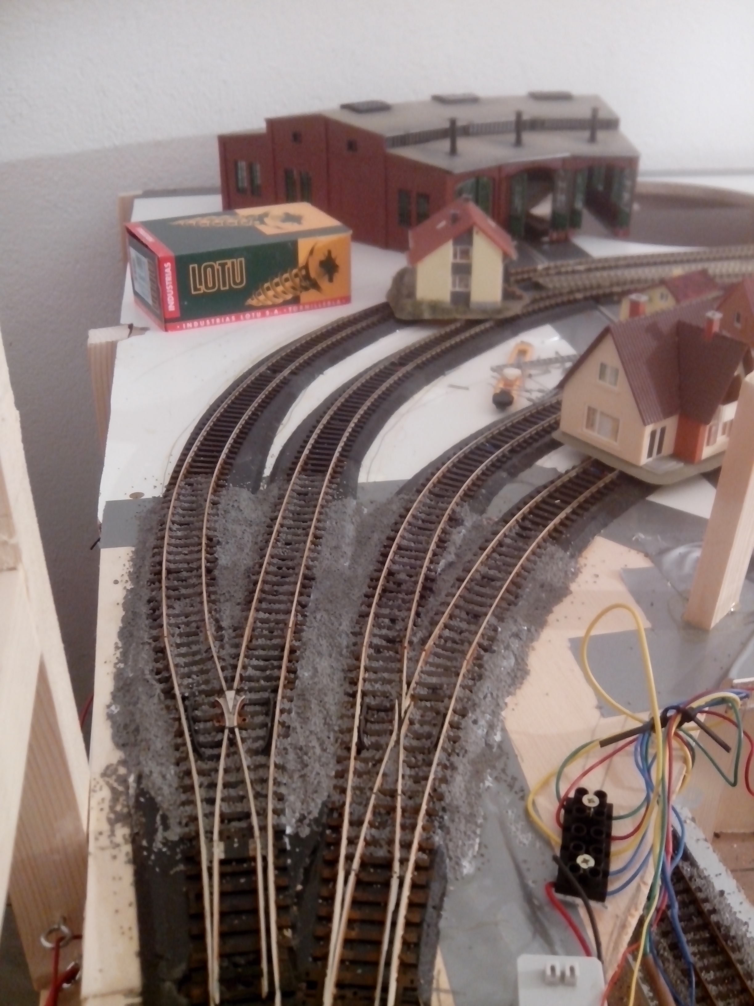

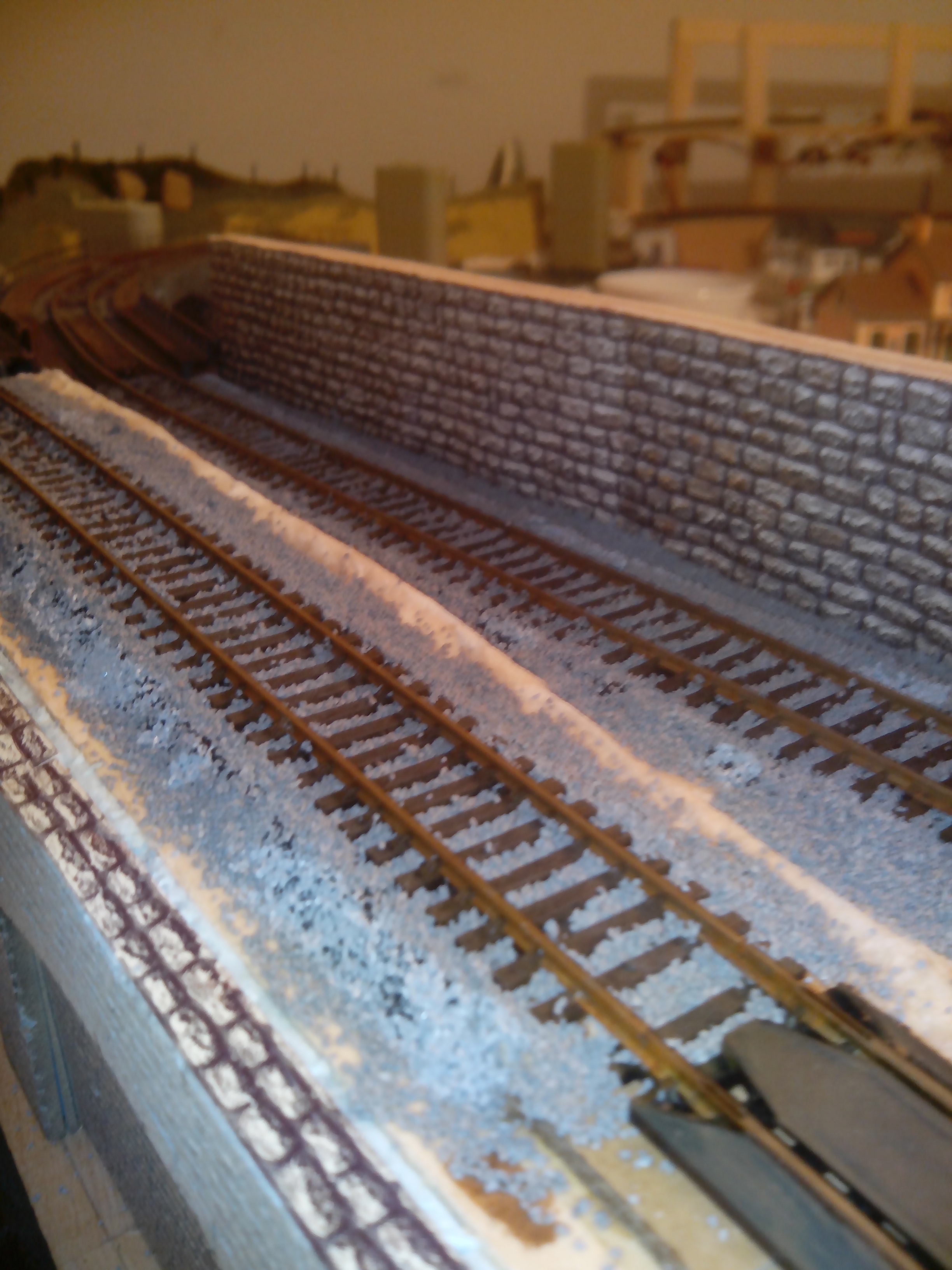

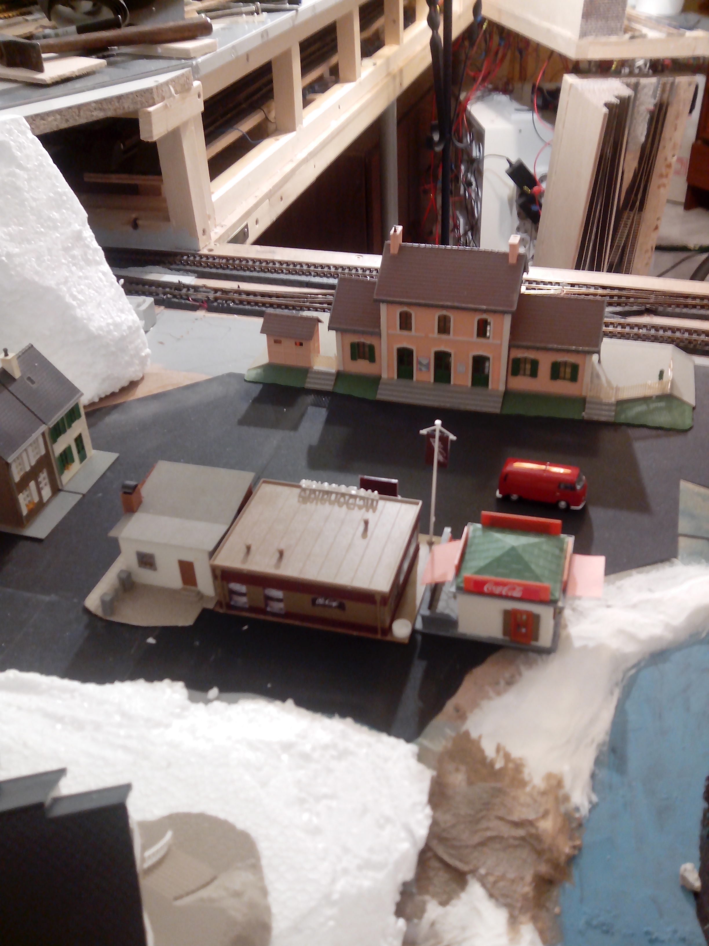

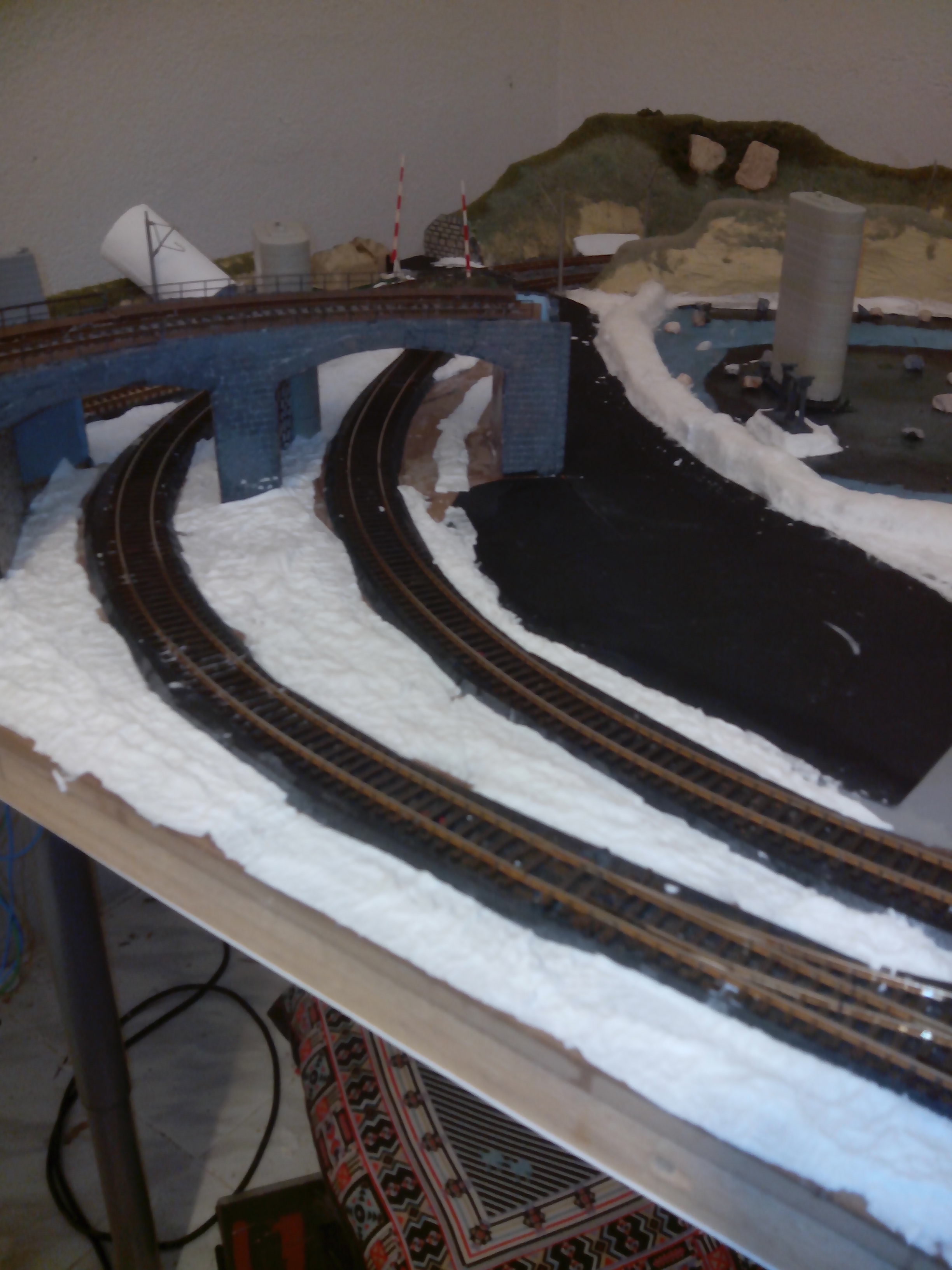

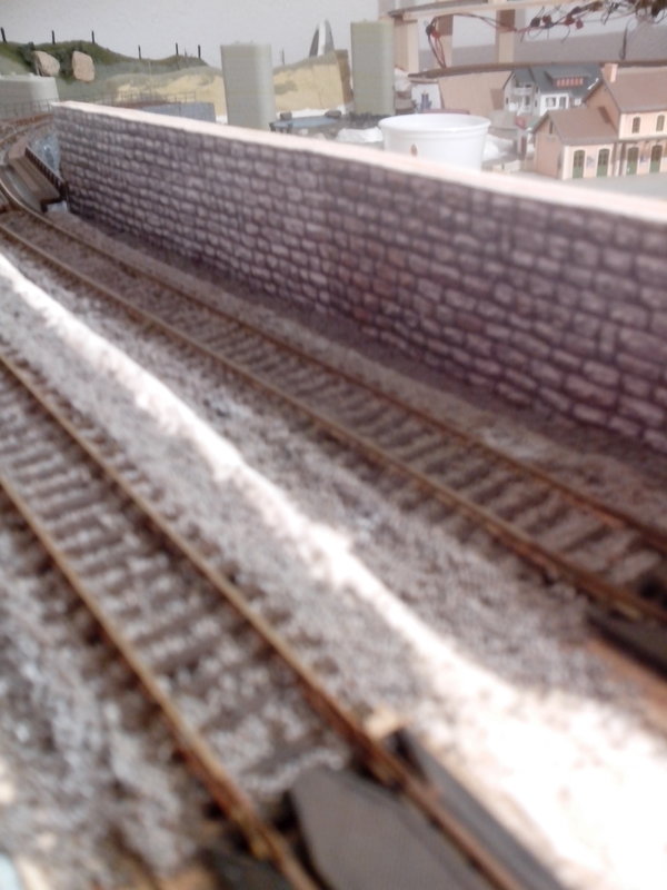

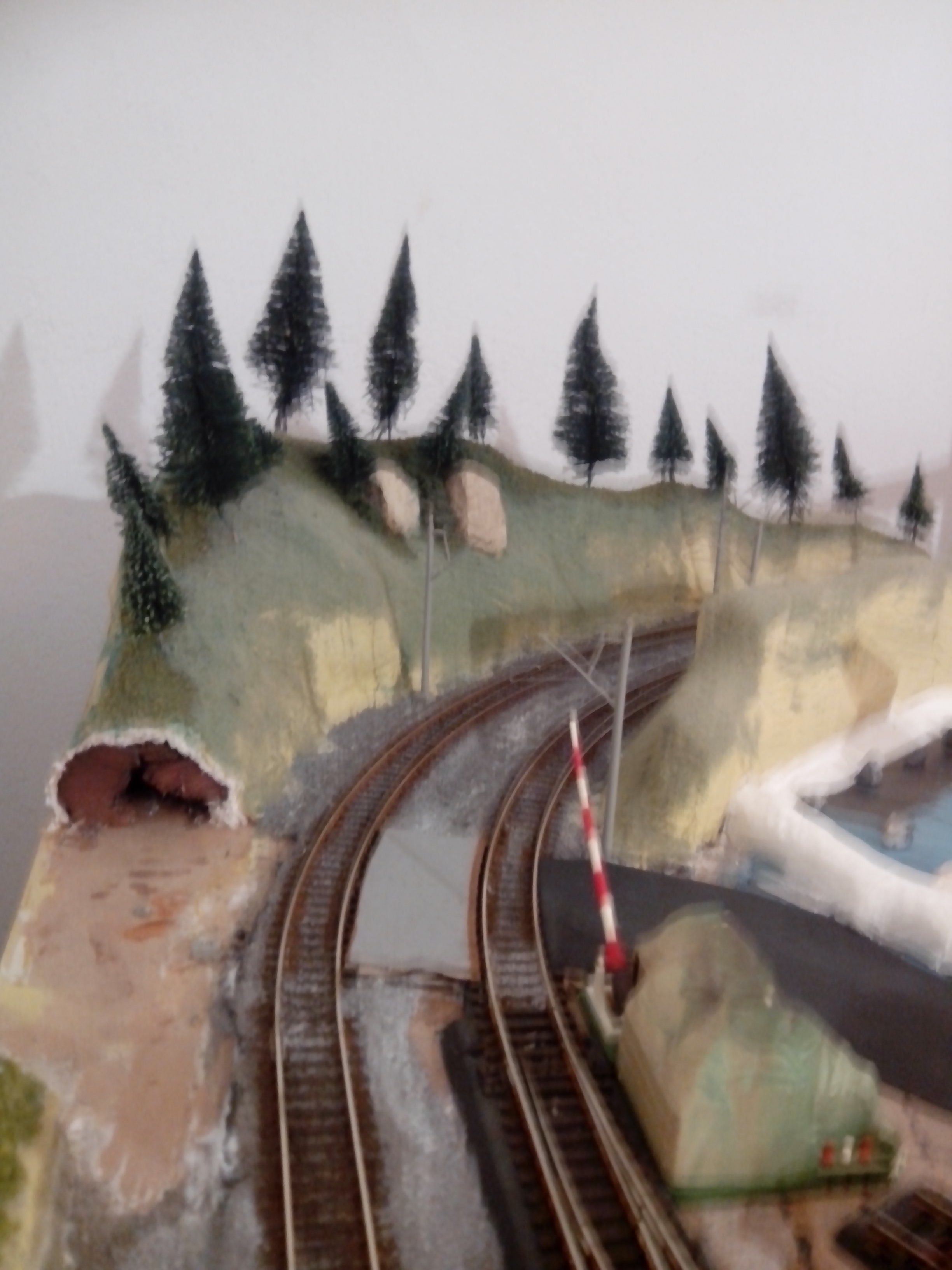

Algunos avances.

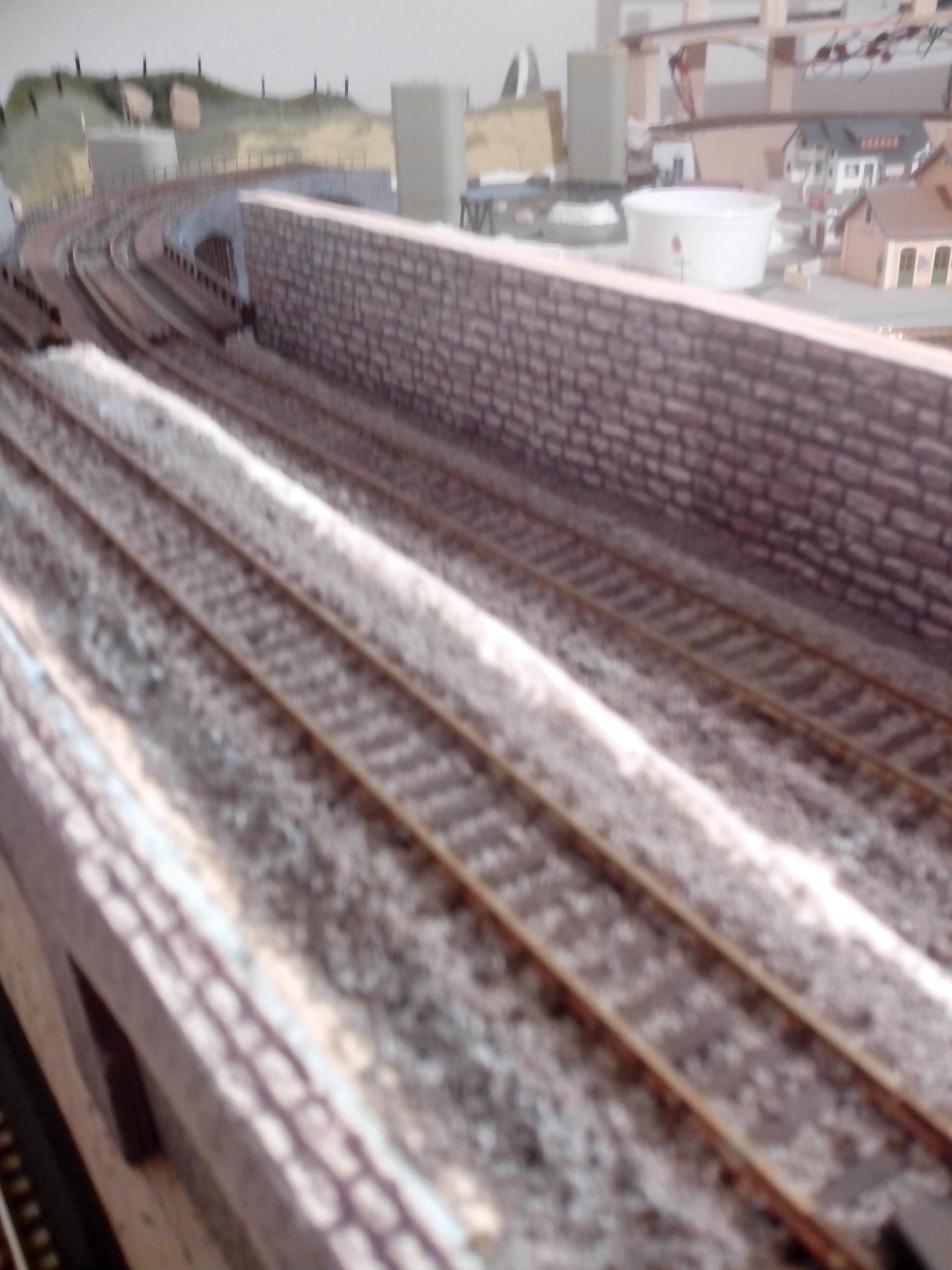

Se puede ver que ya he empezado la colocación del balasto, sobre todo en zonas en las que no hay problemas de circulación y en las que van las embocaduras de los túneles antes de tapar con el decorado.

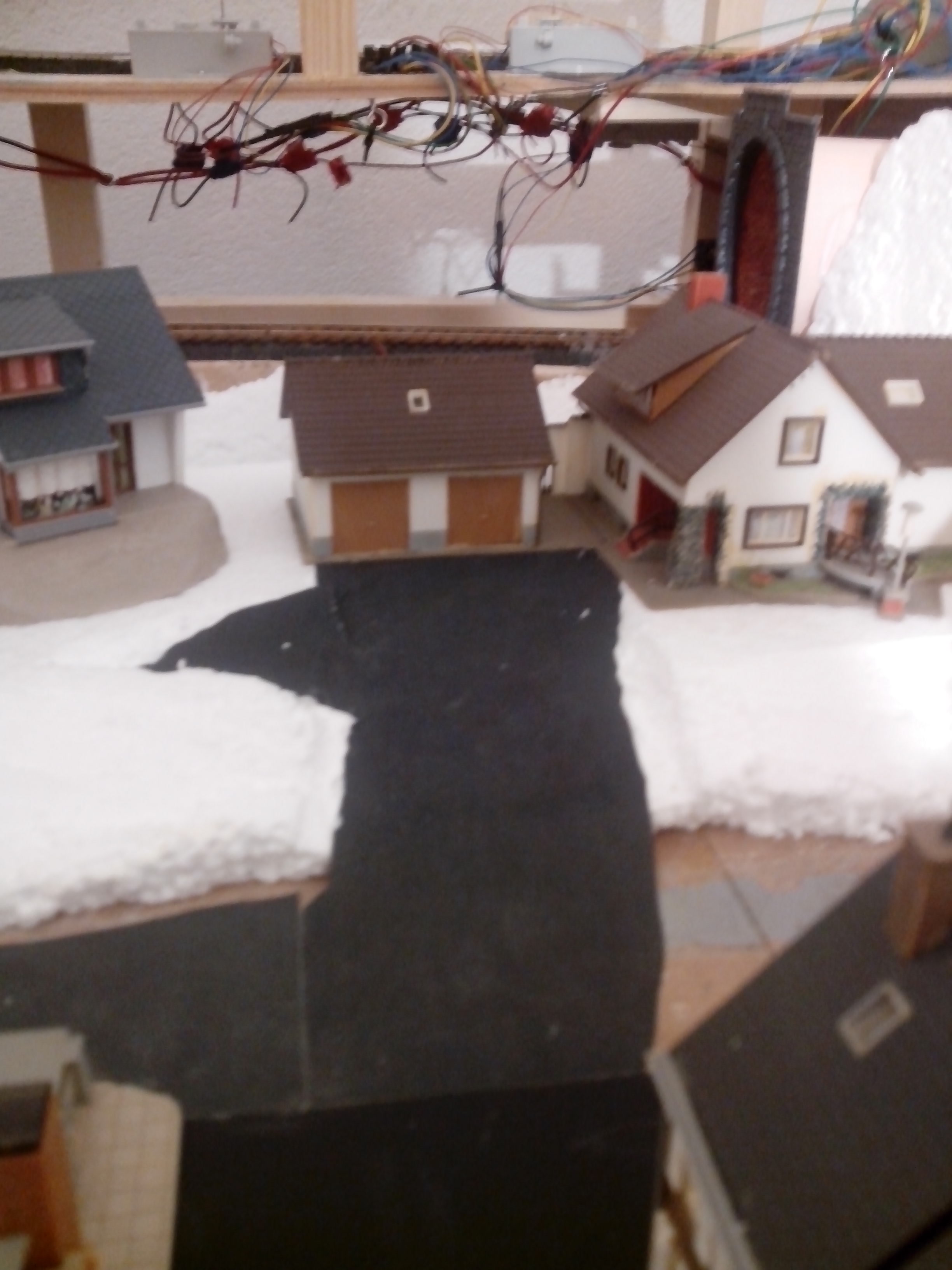

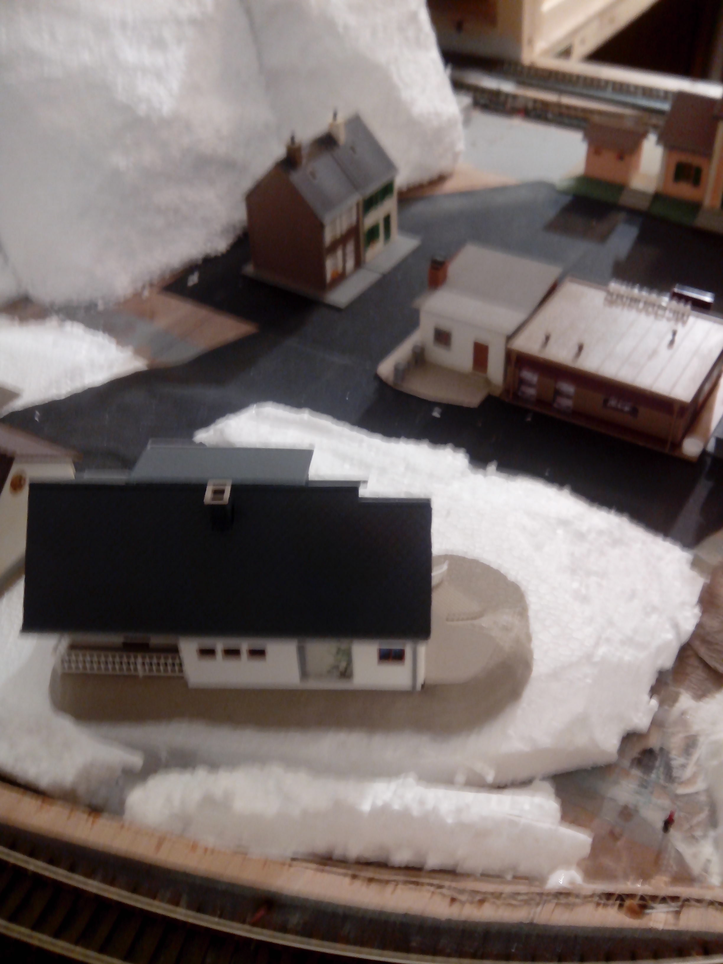

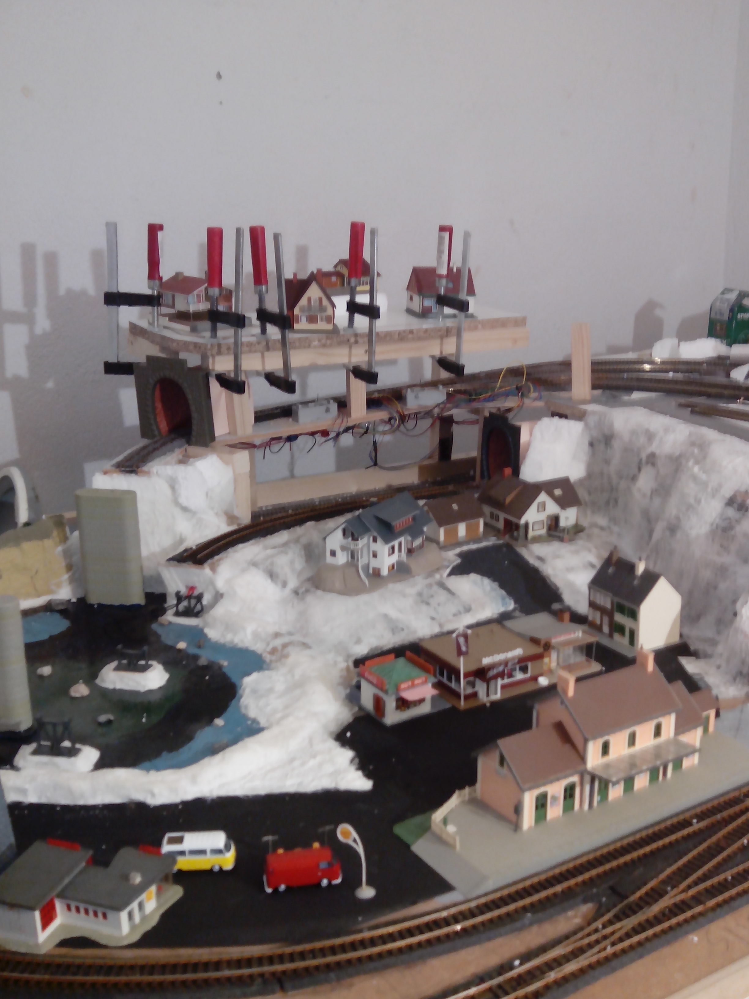

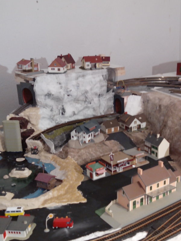

La zona de chalets ya está más o menos estructurada y en breve pondré ya el decorado y la montaña que tapará la zona al lado del lago.

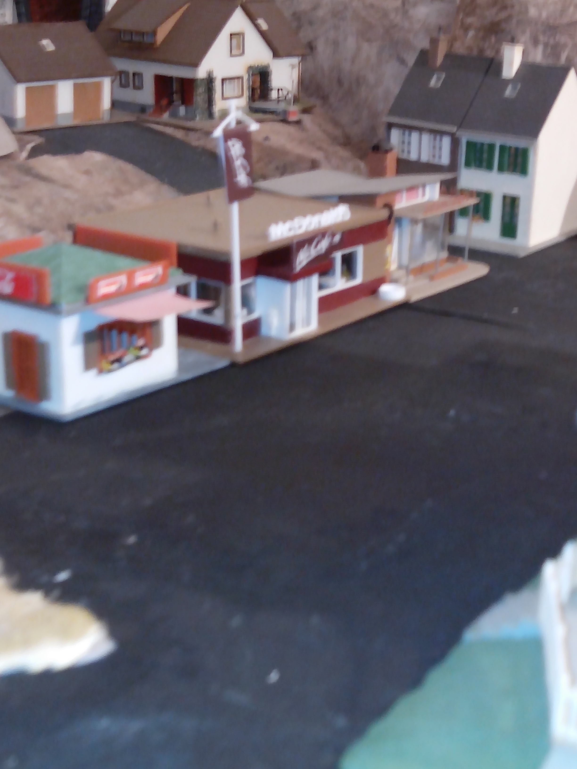

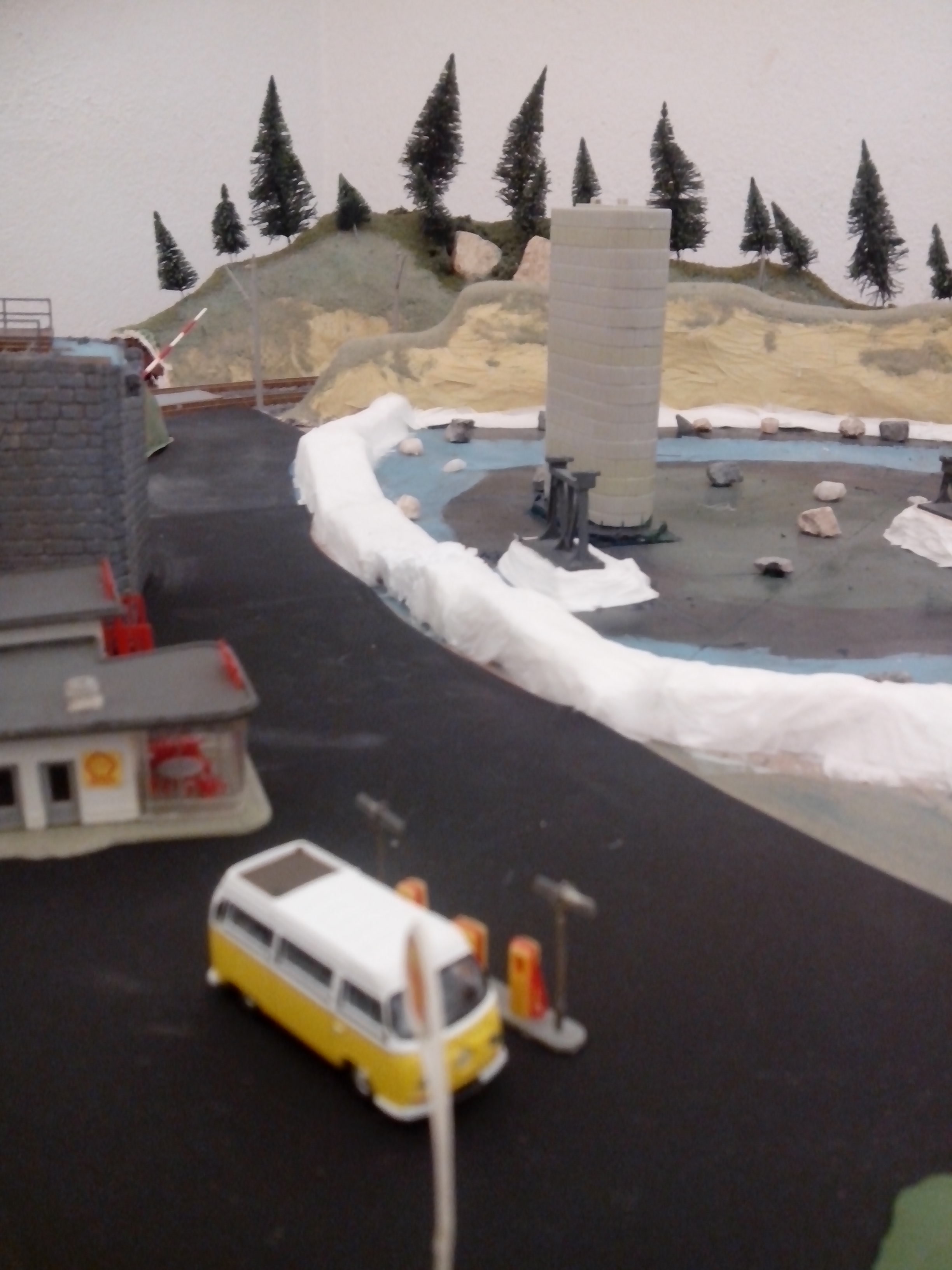

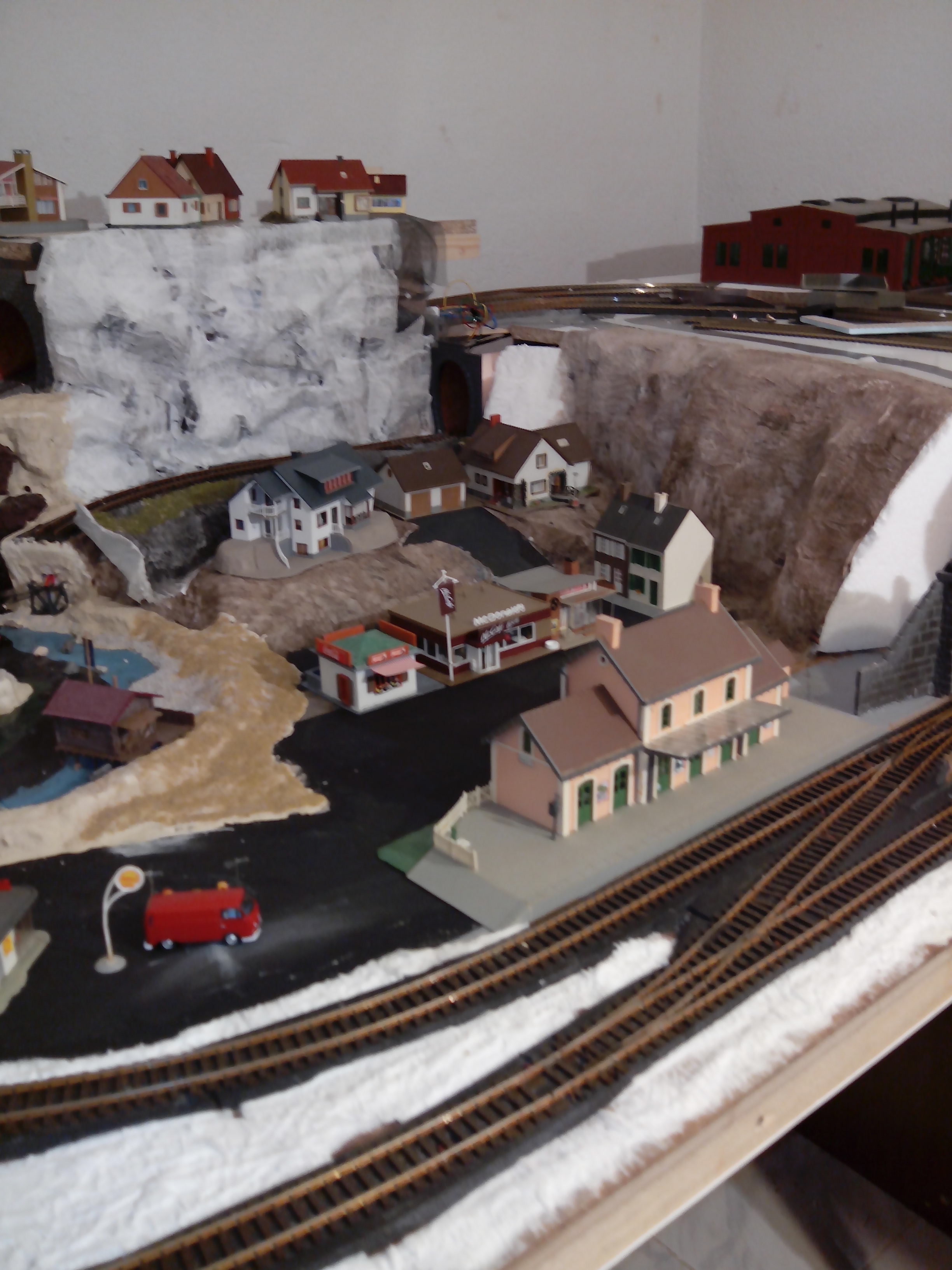

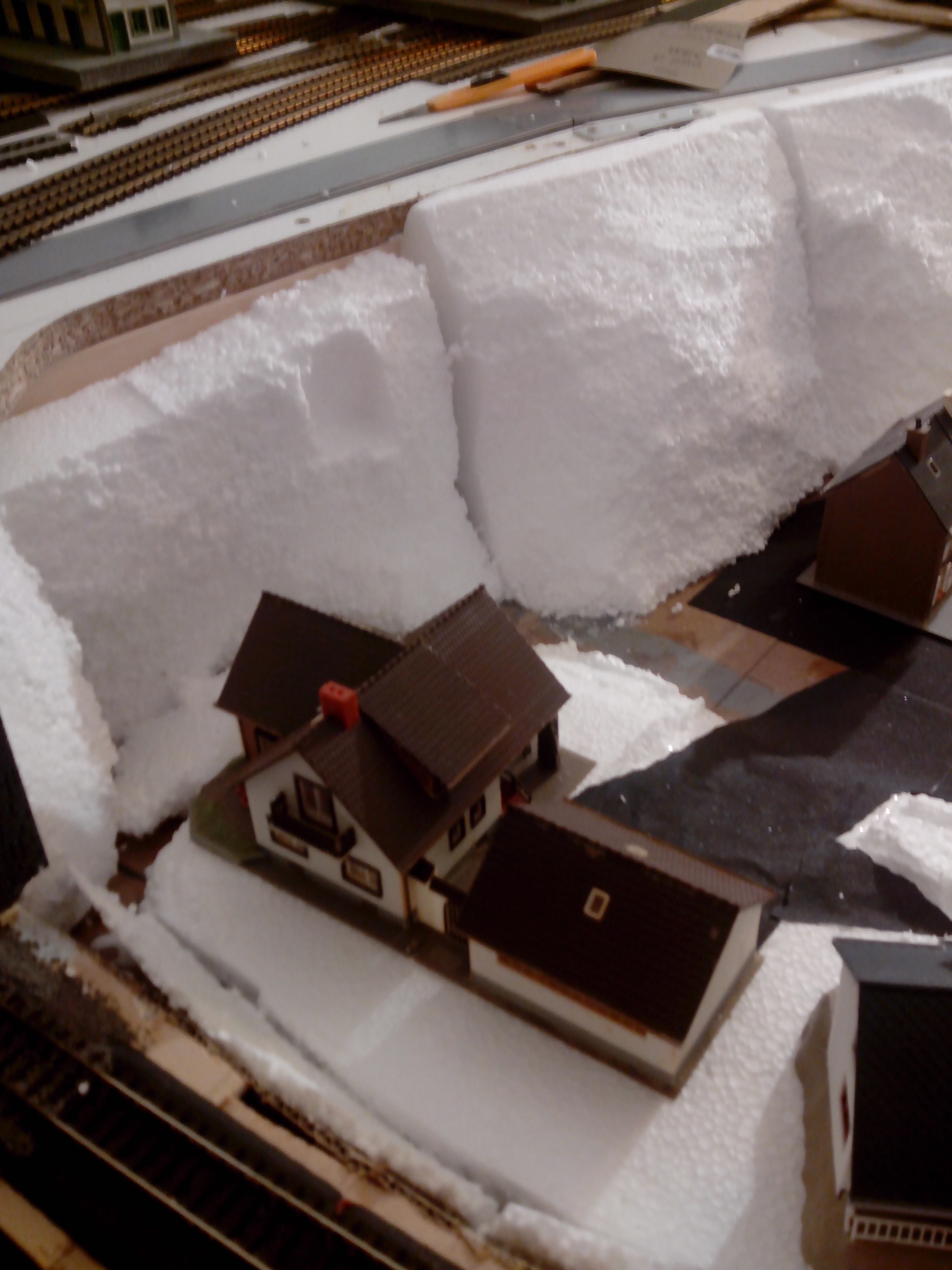

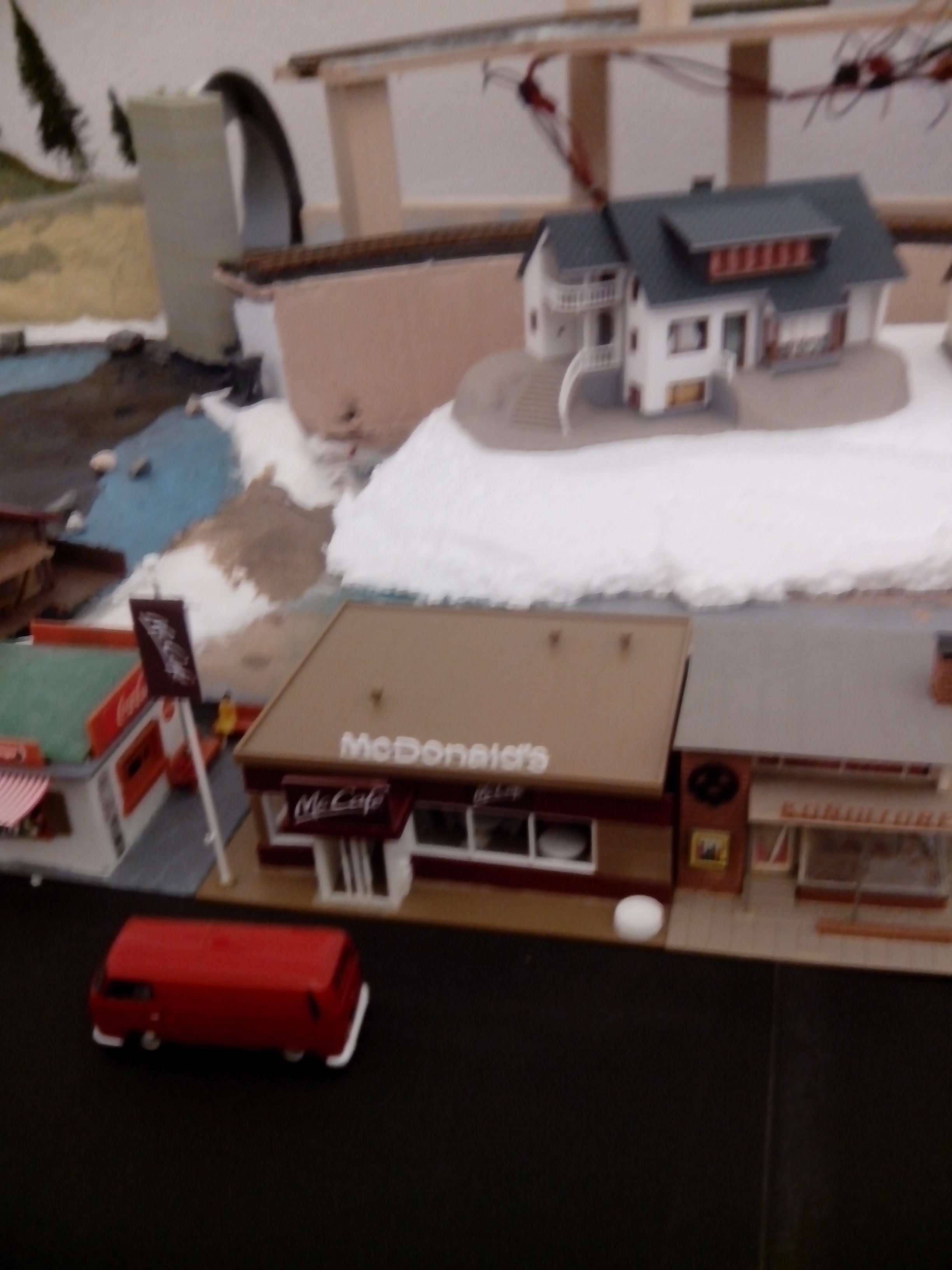

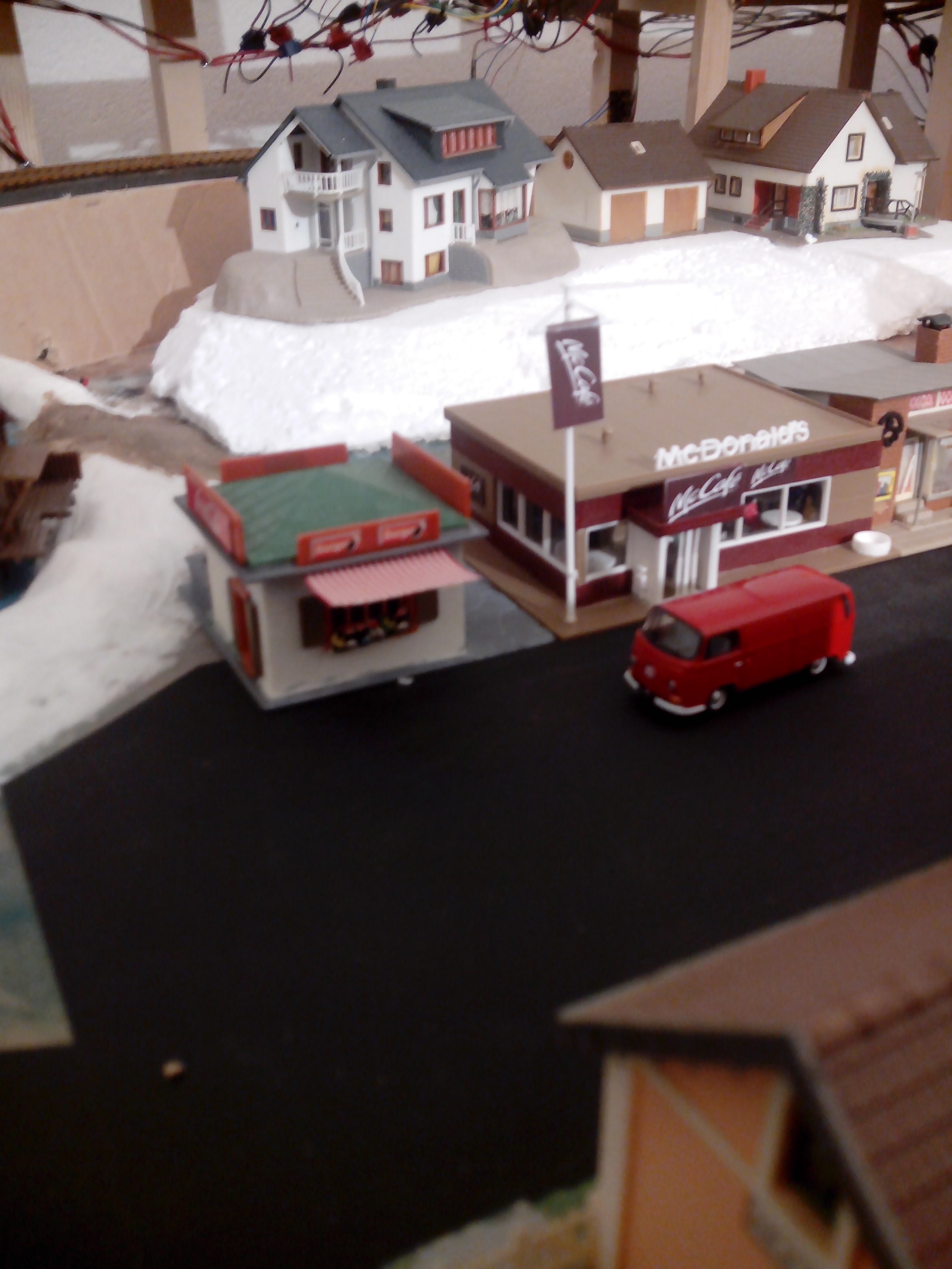

Mas novedades.

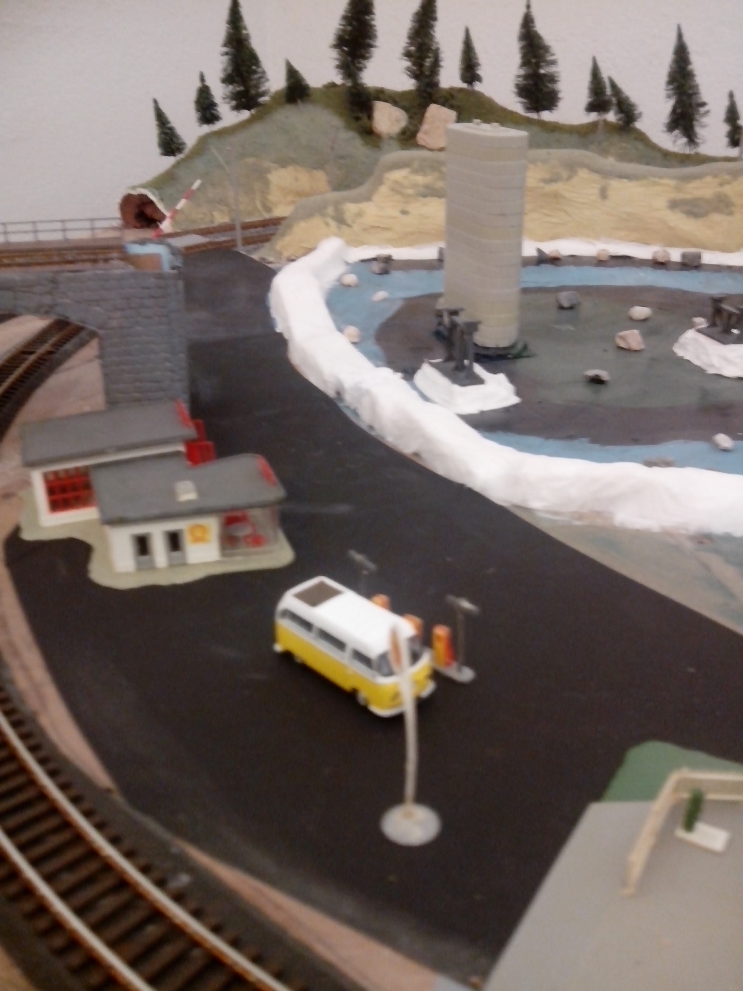

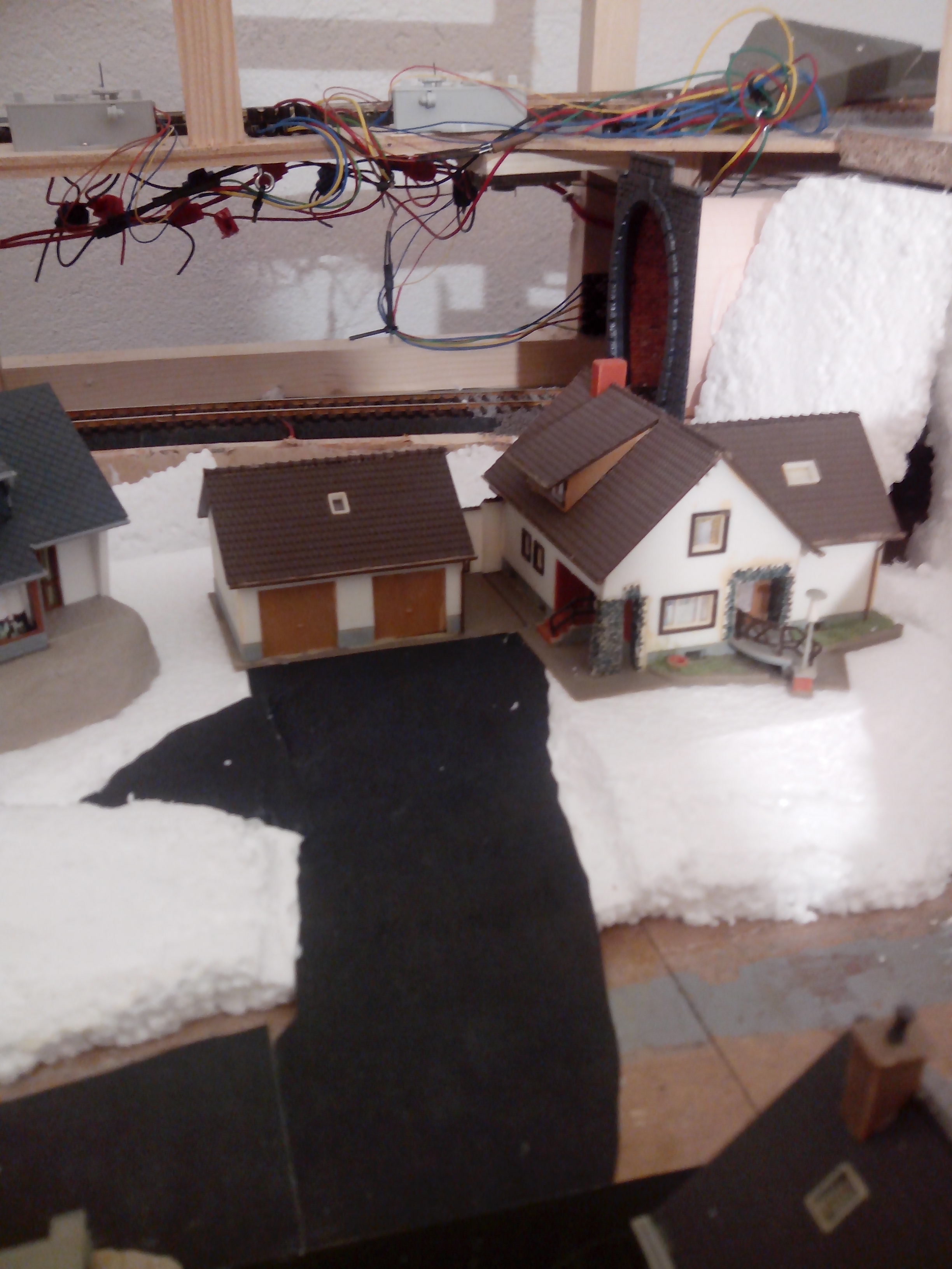

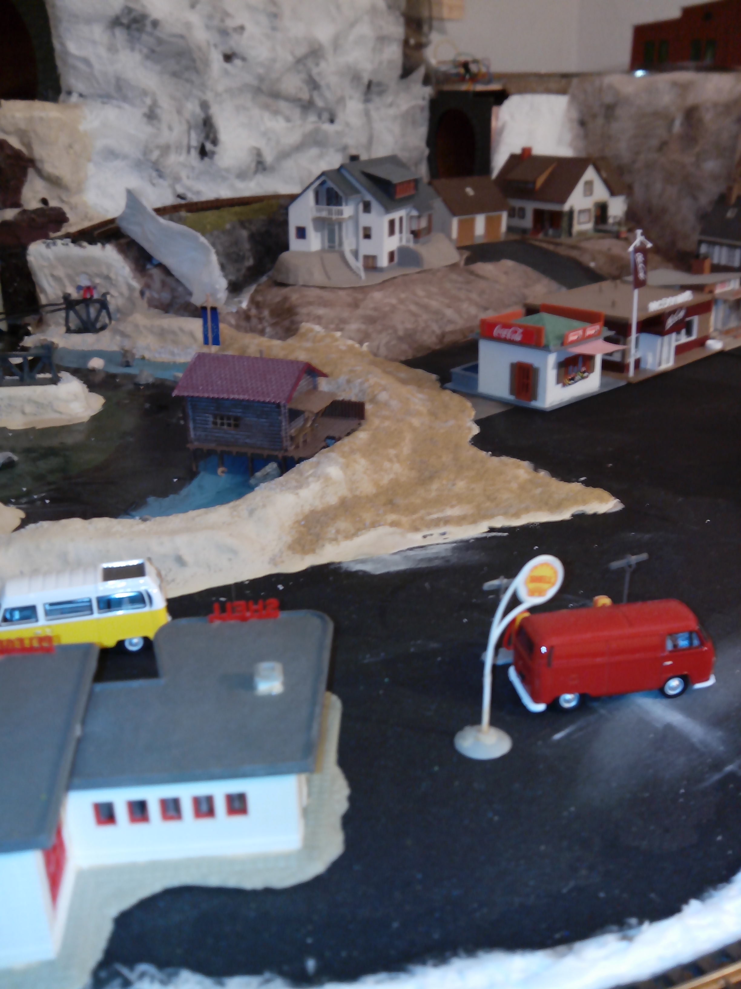

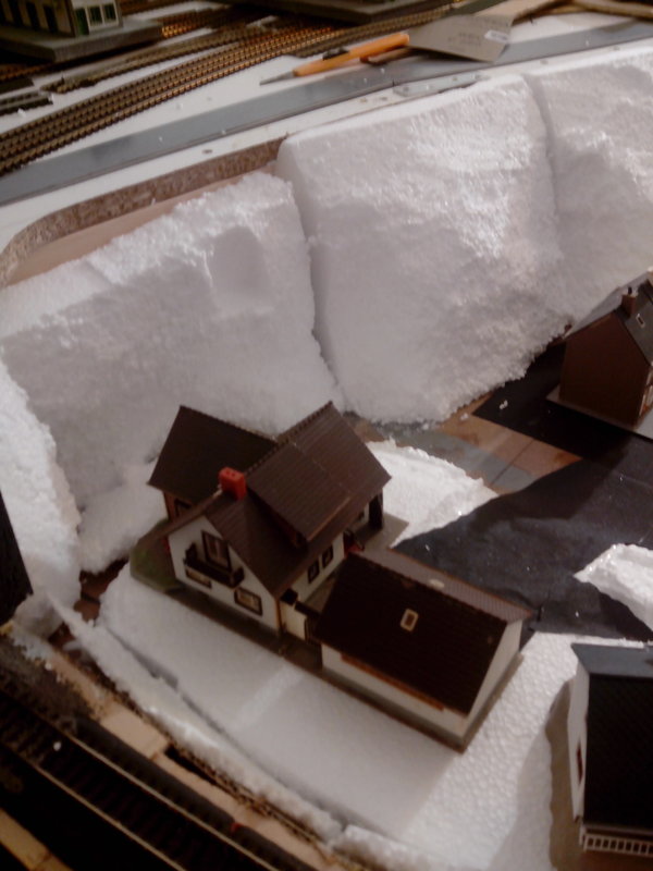

Ya he empezado a decorar. Lo primero será la zona de chalets y lago. También he puesto la carretera.
Mensajes: 1300

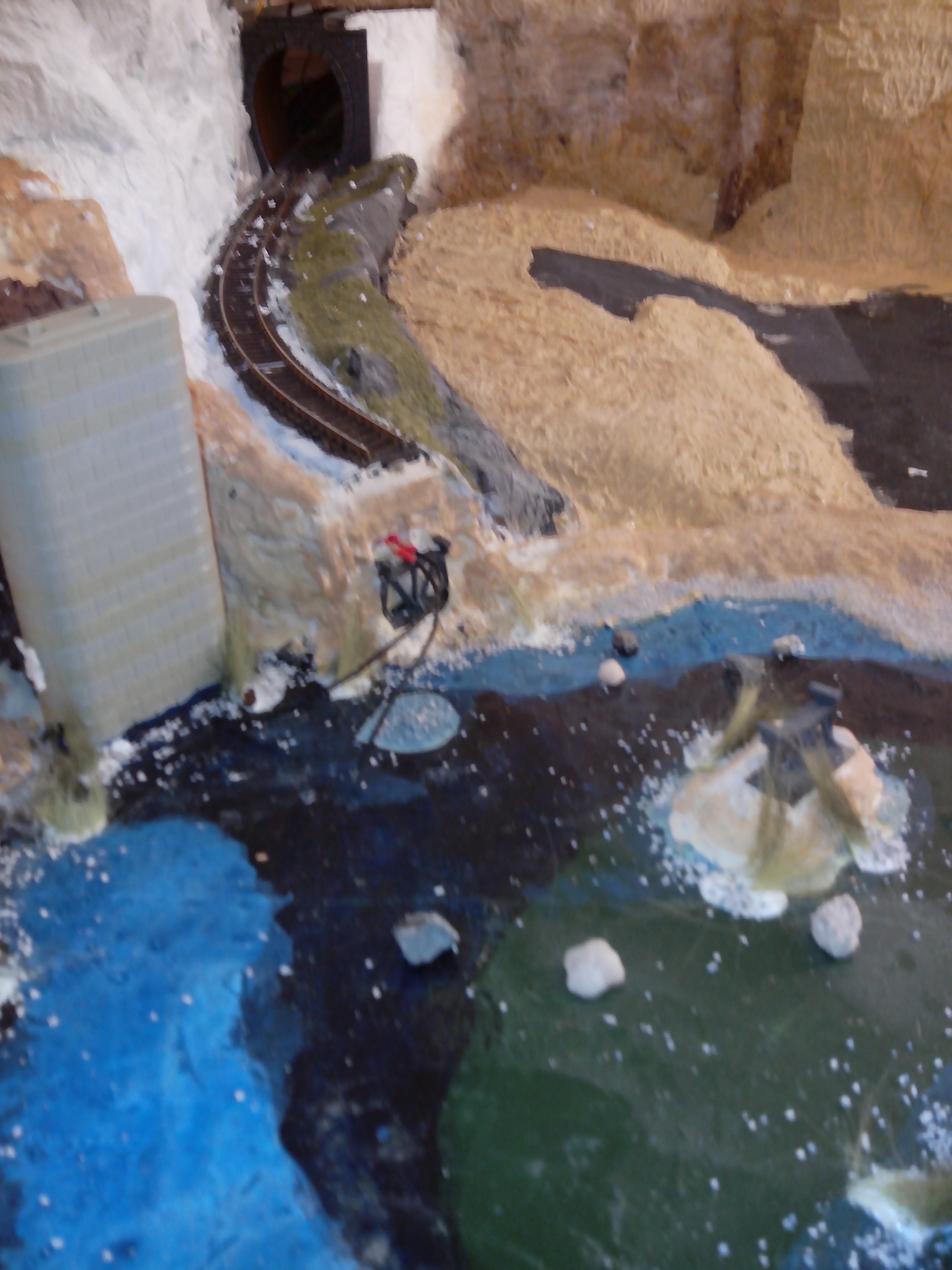

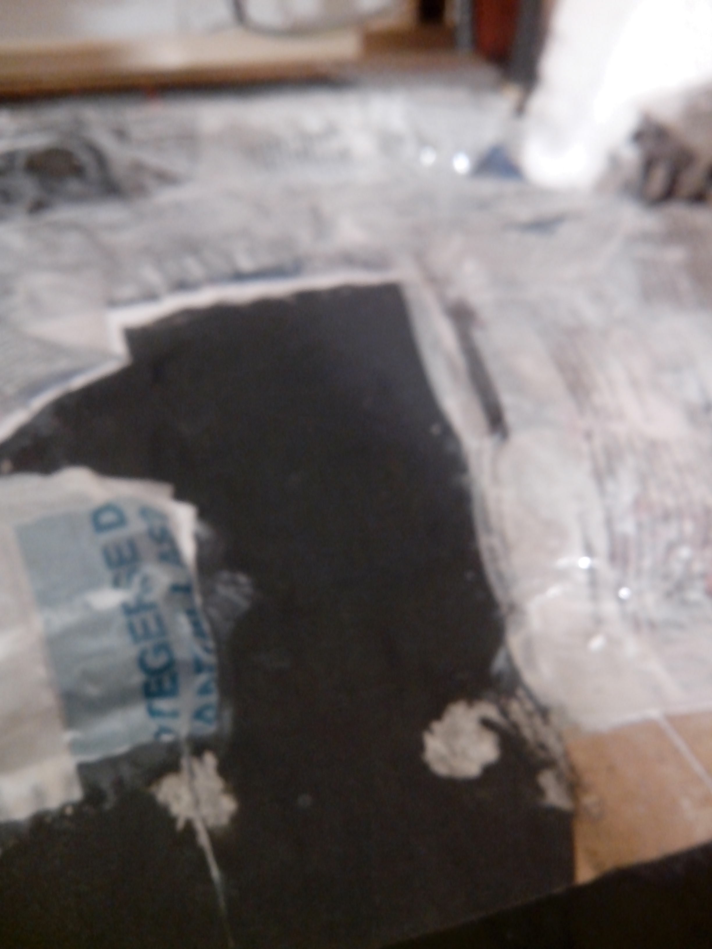

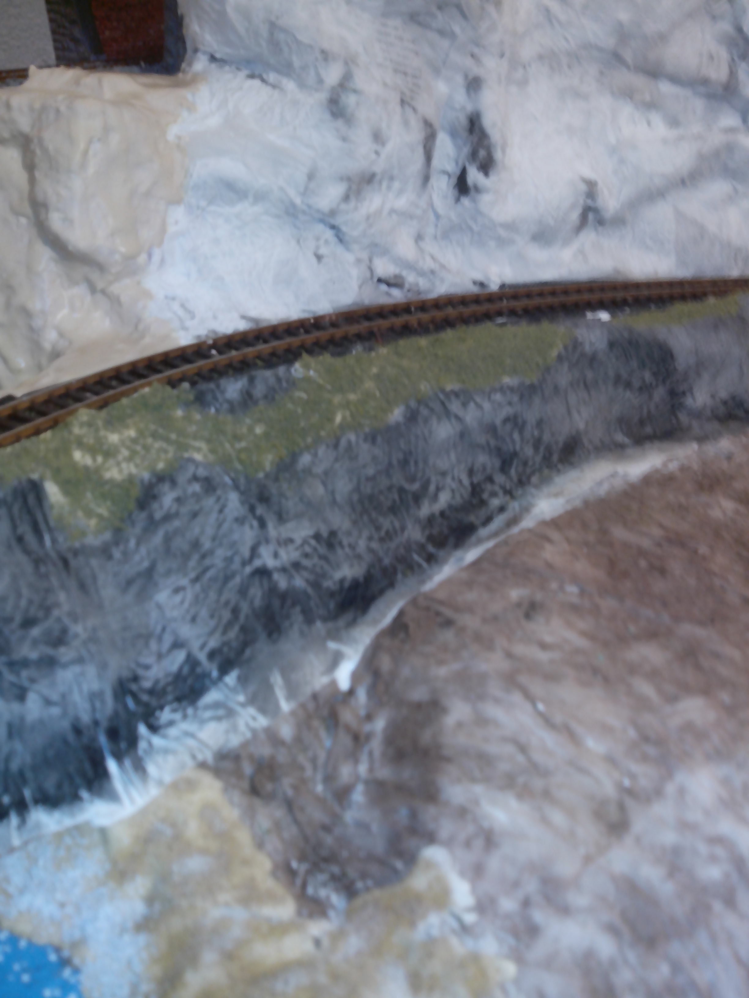

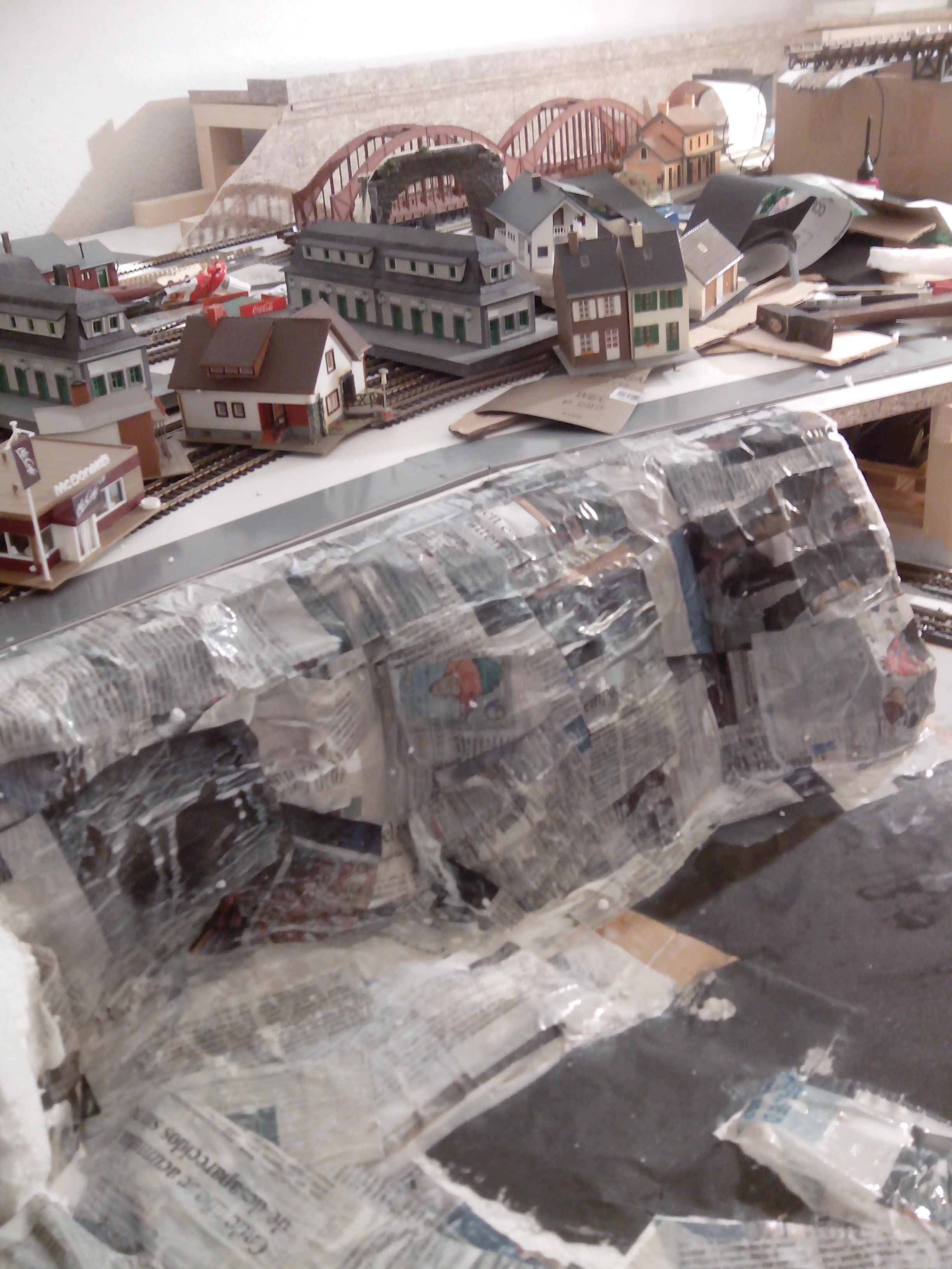

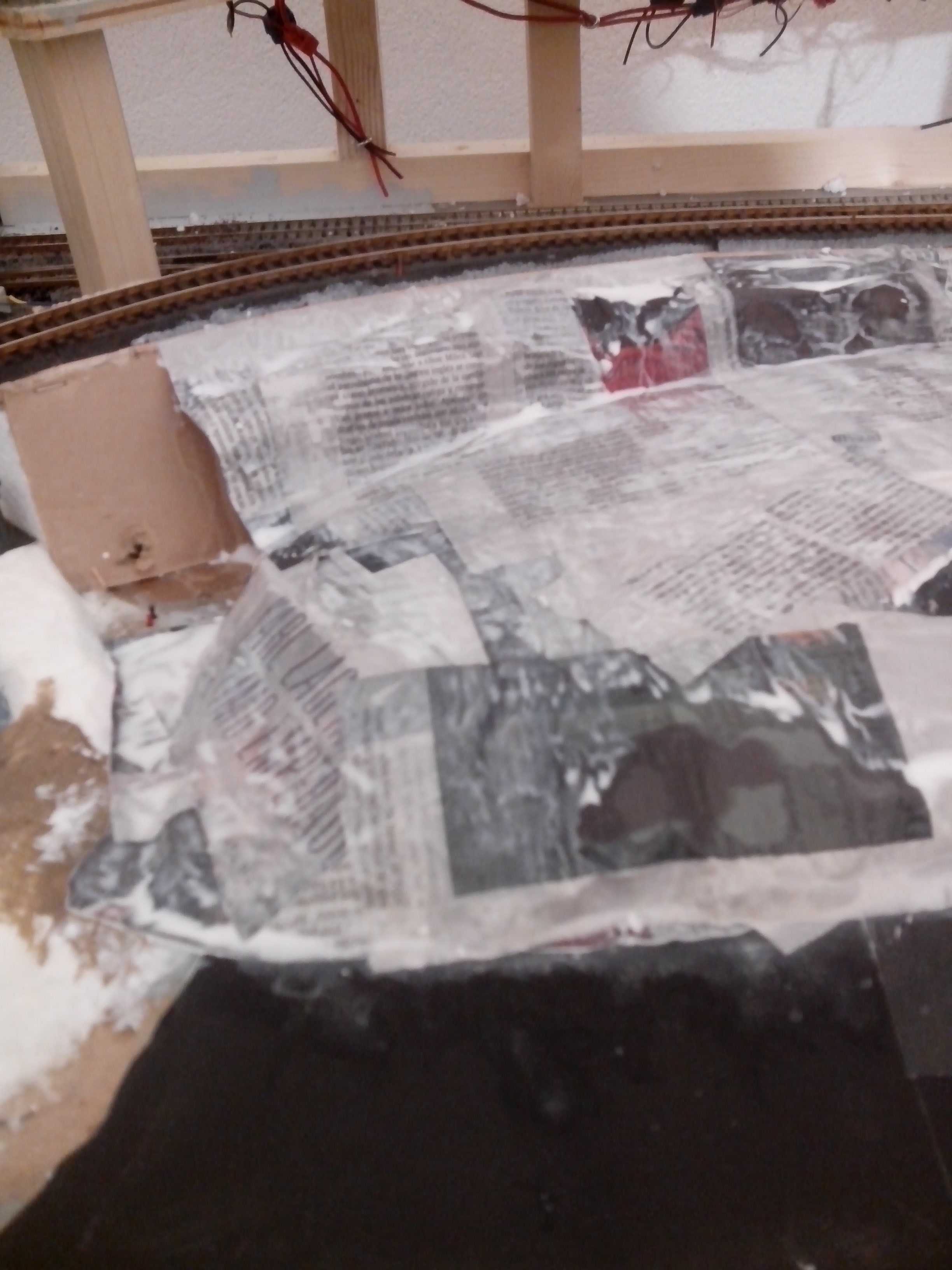

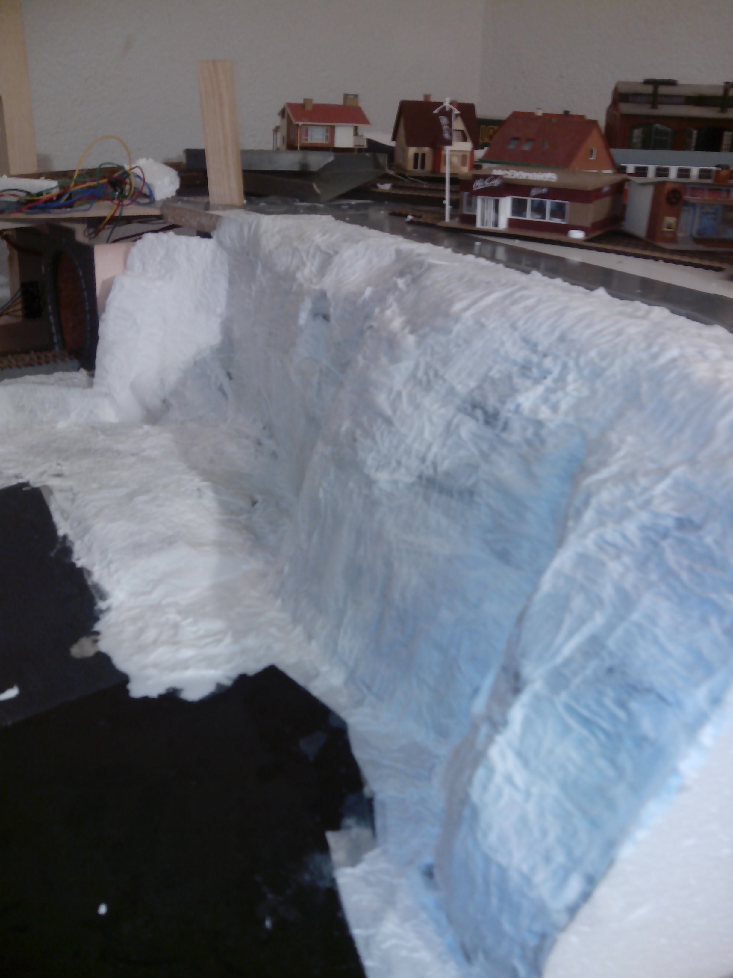

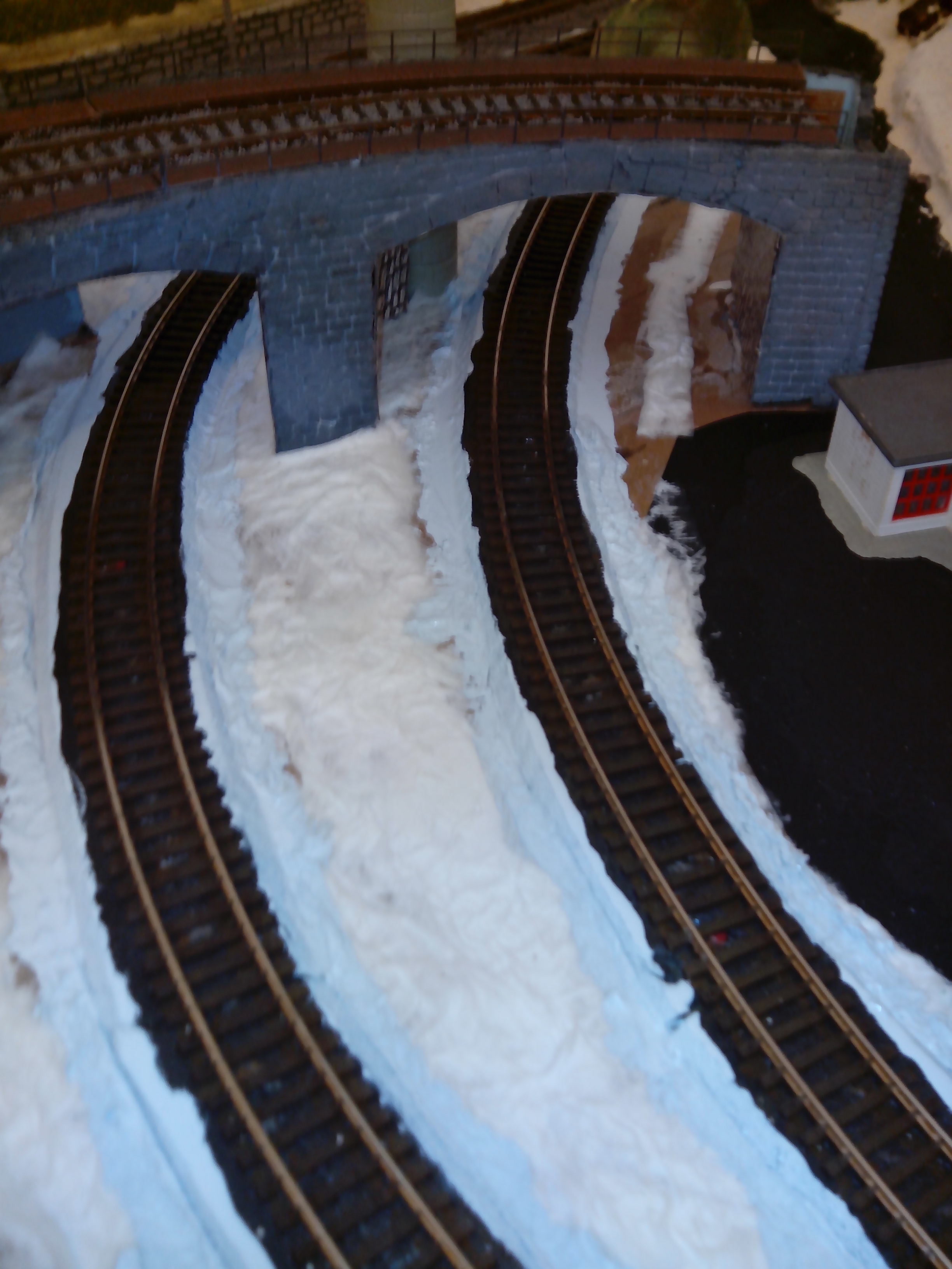

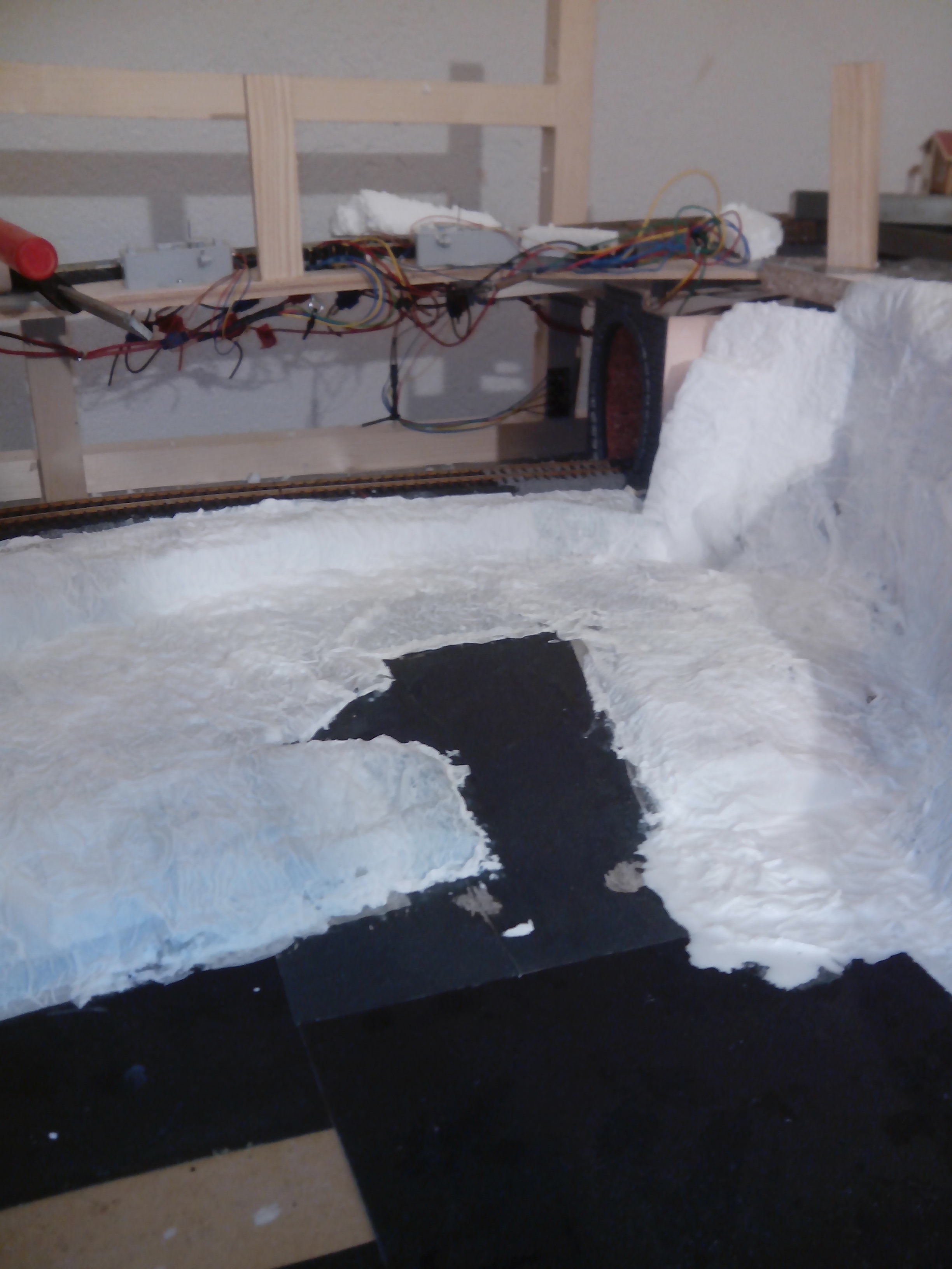

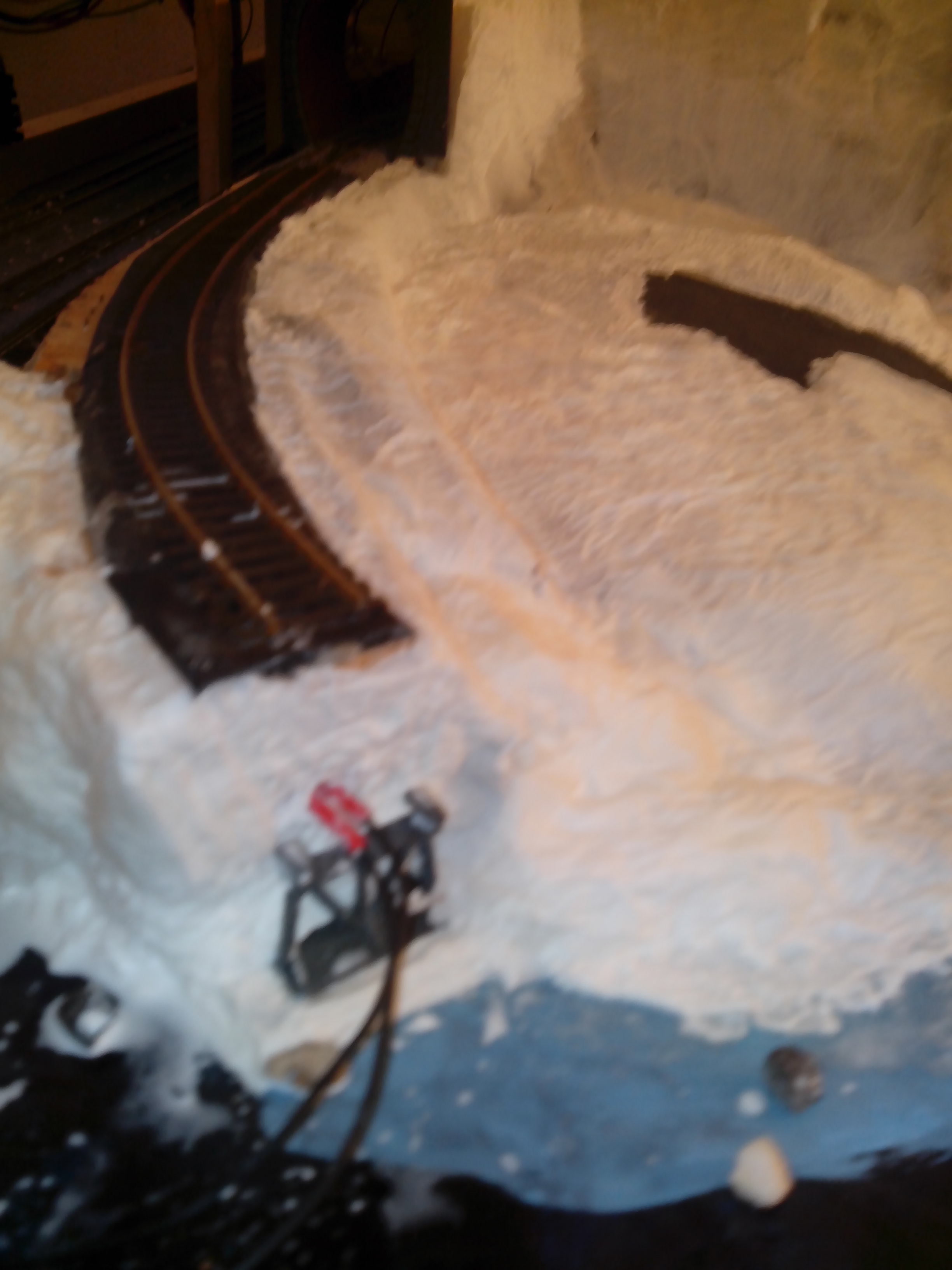

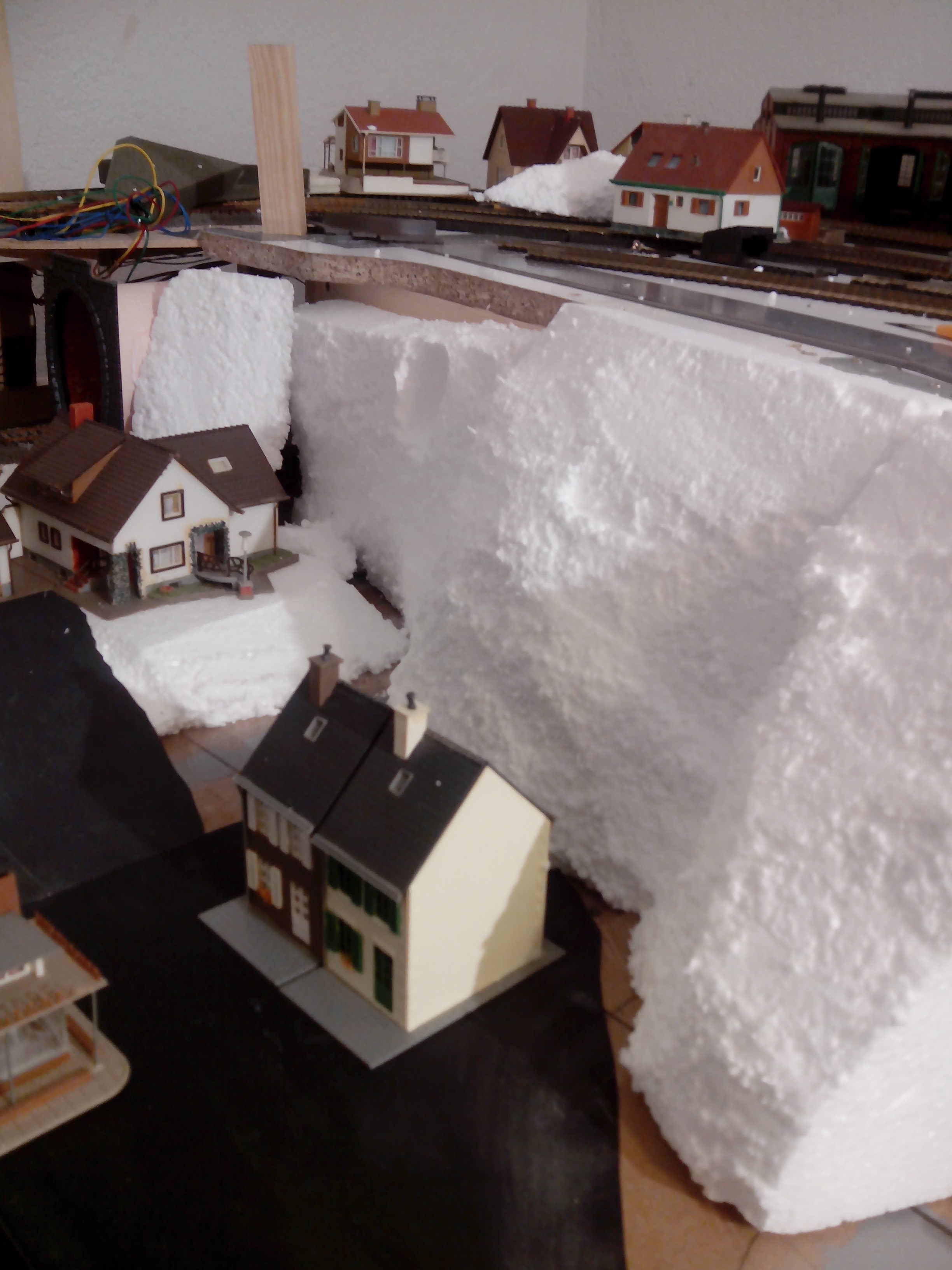

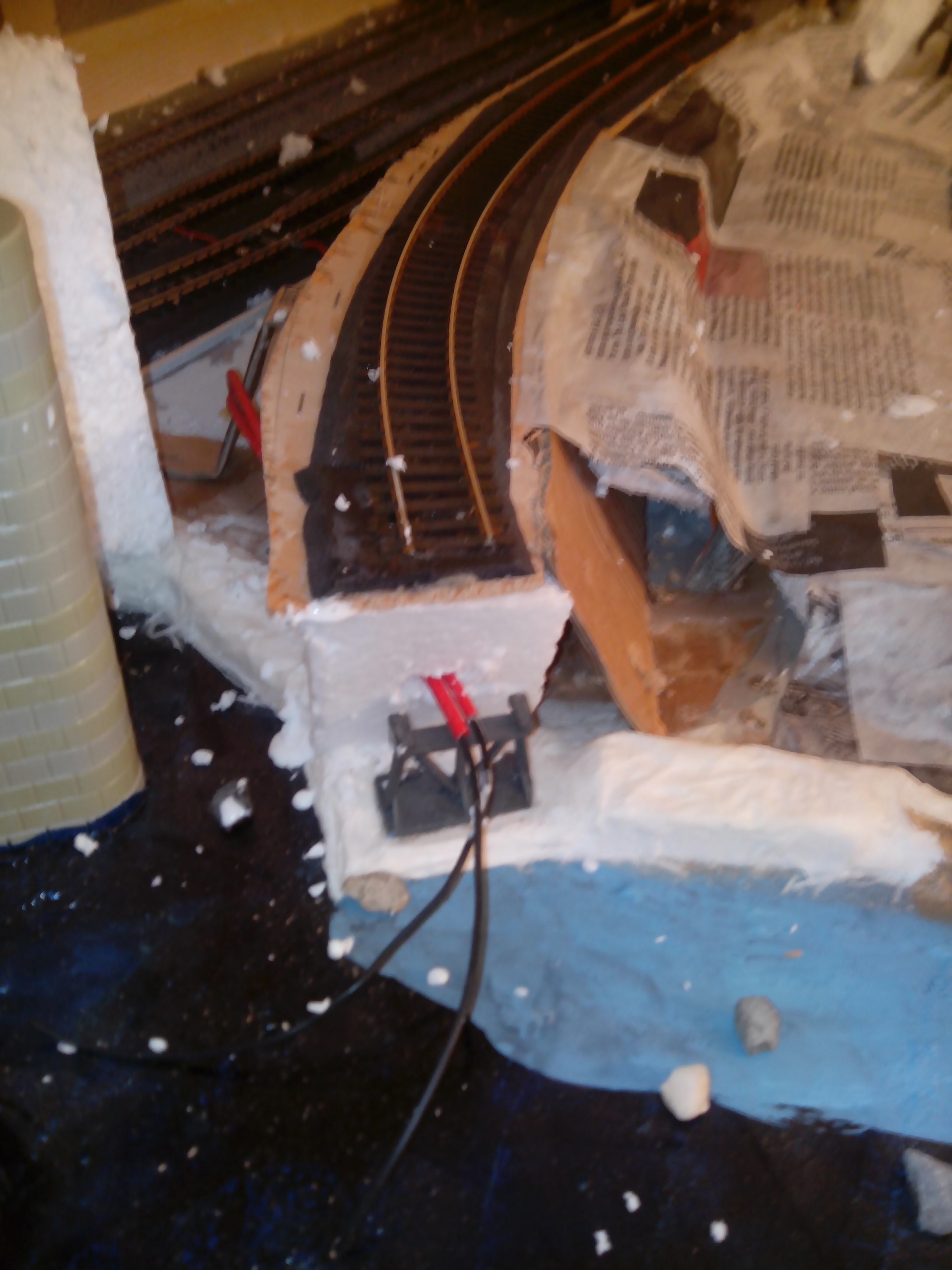

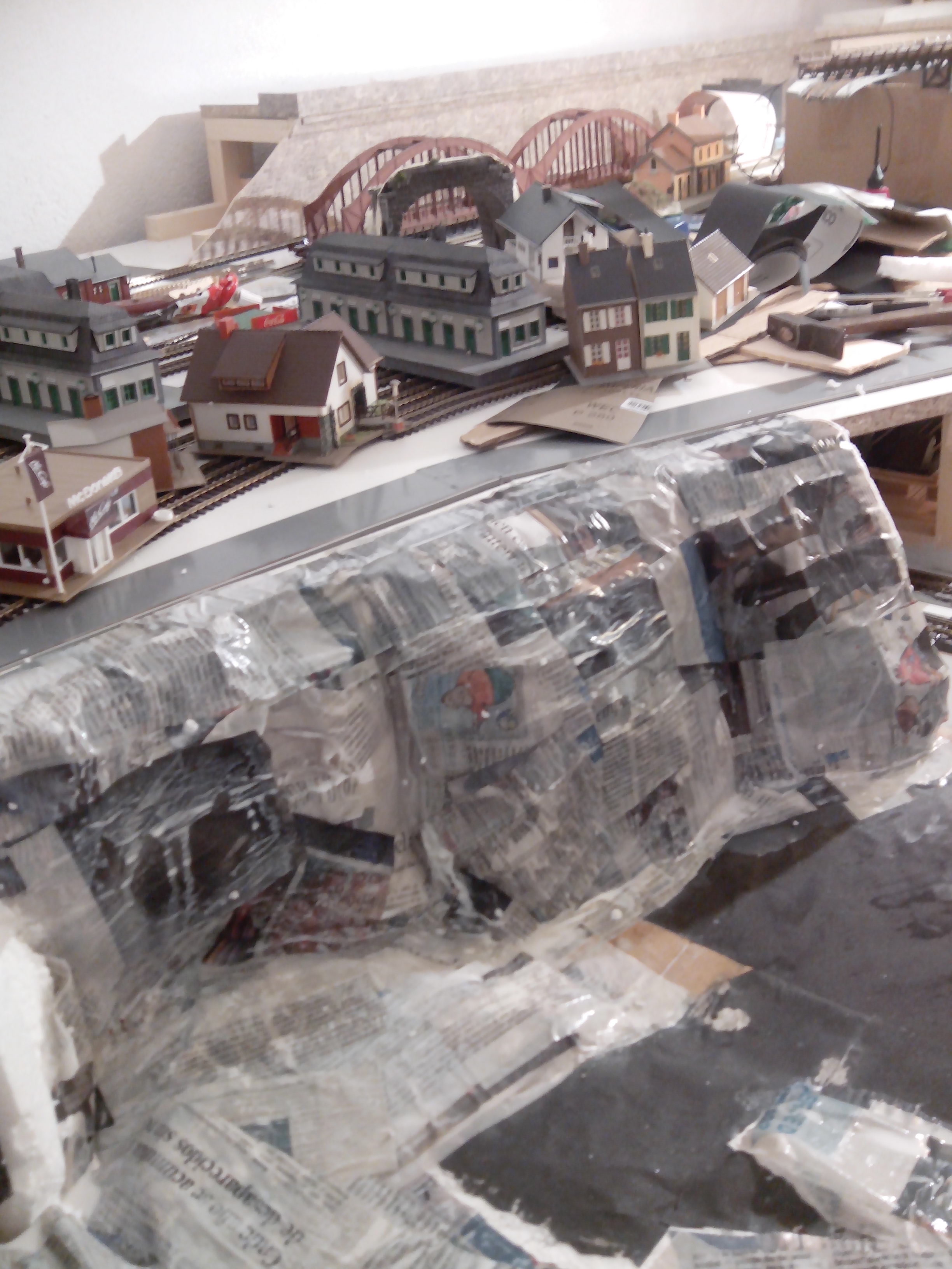

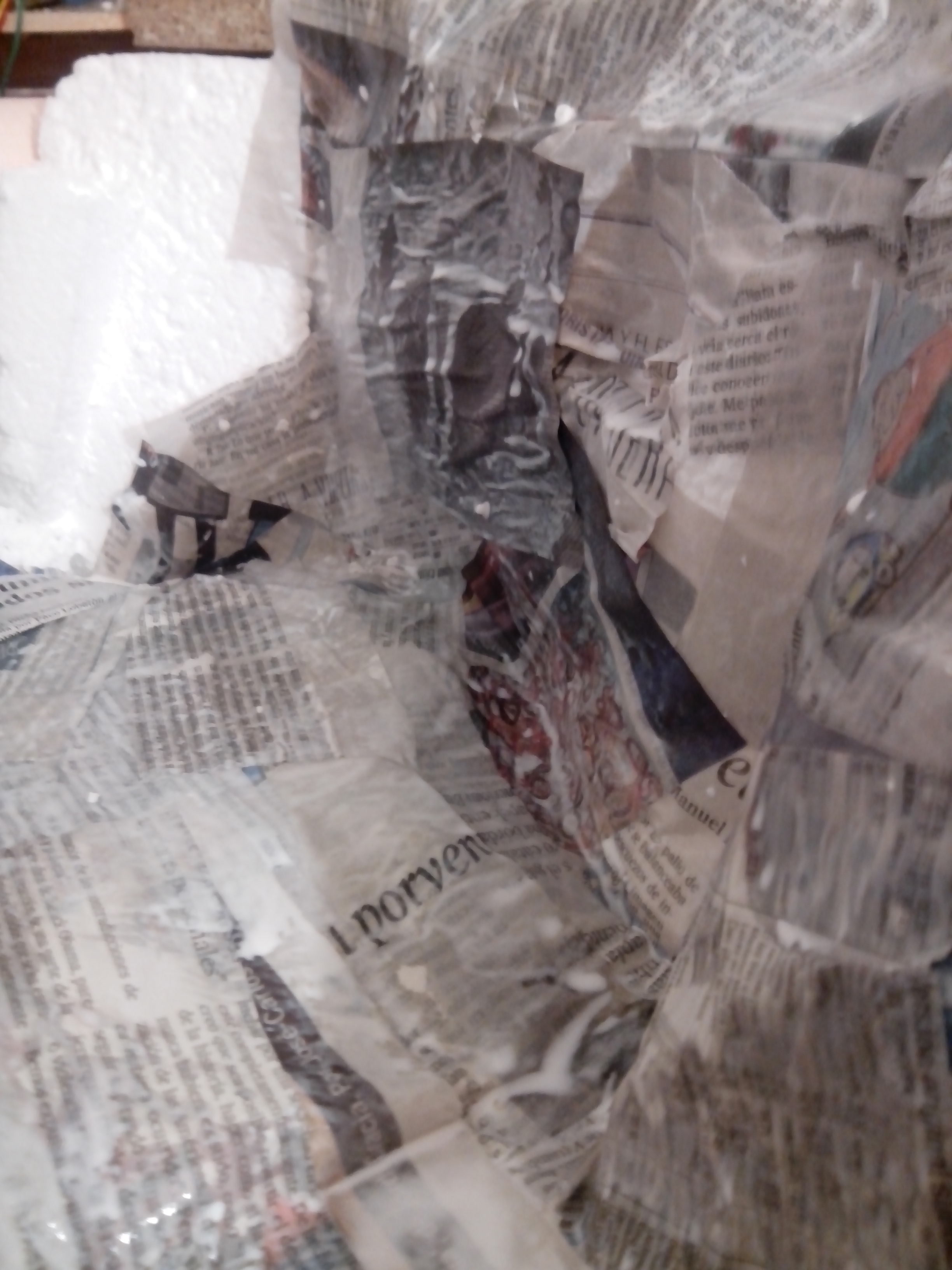

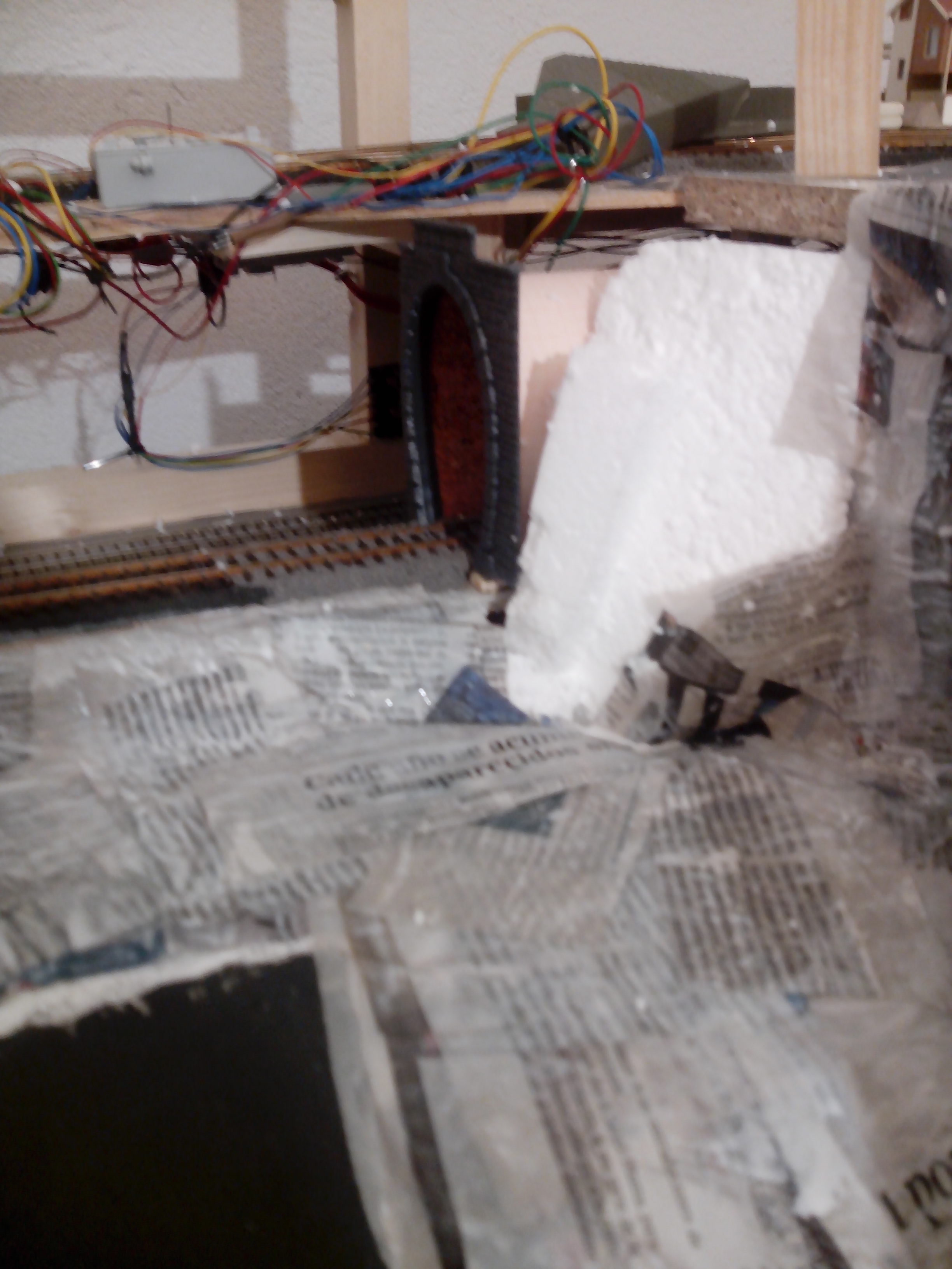

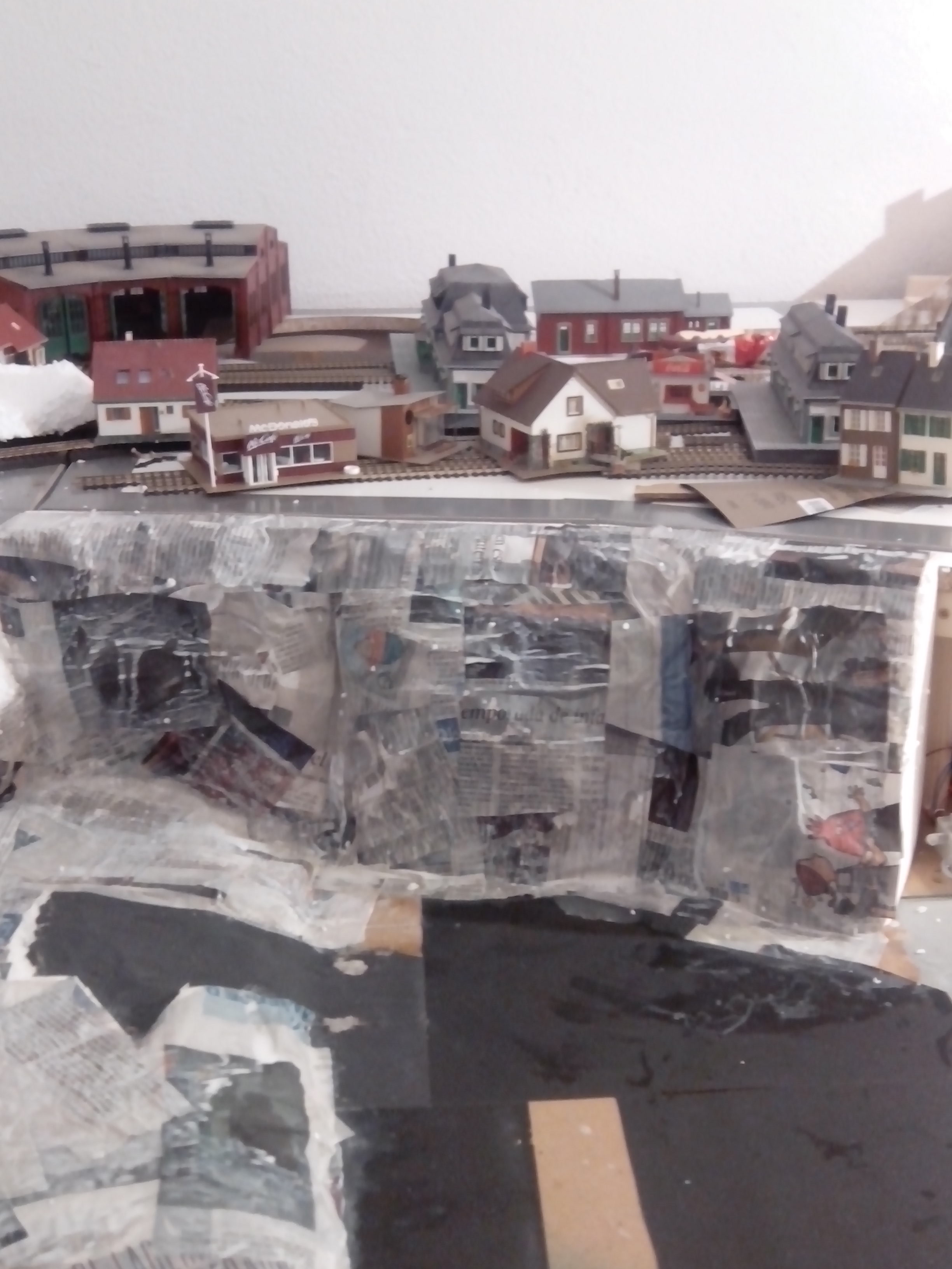

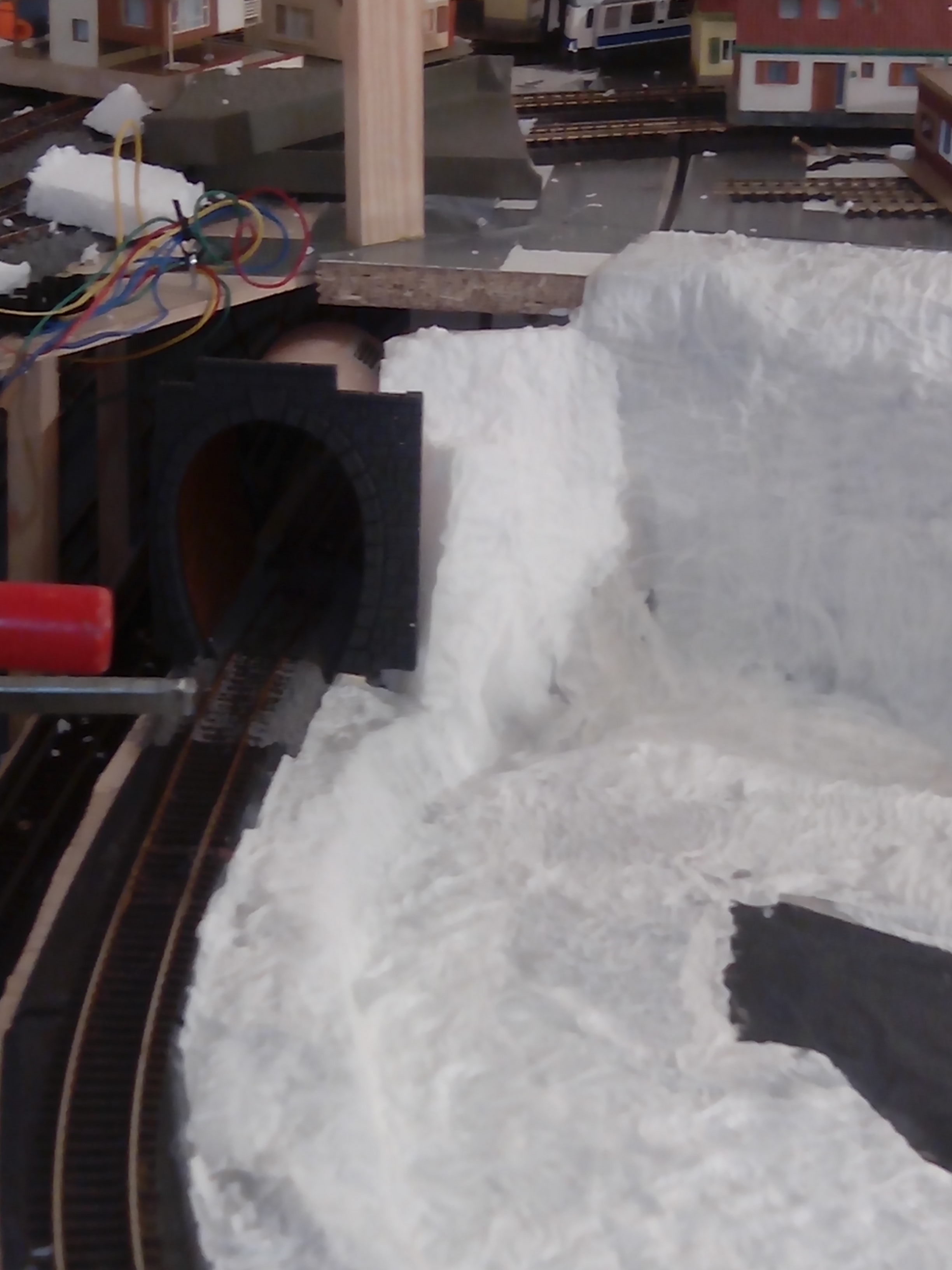

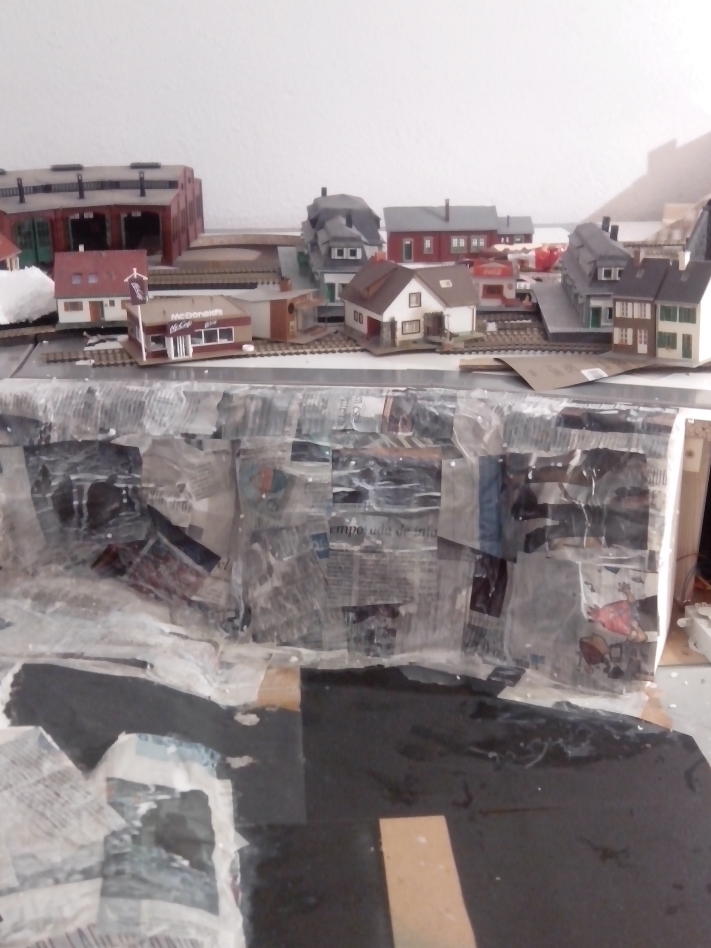

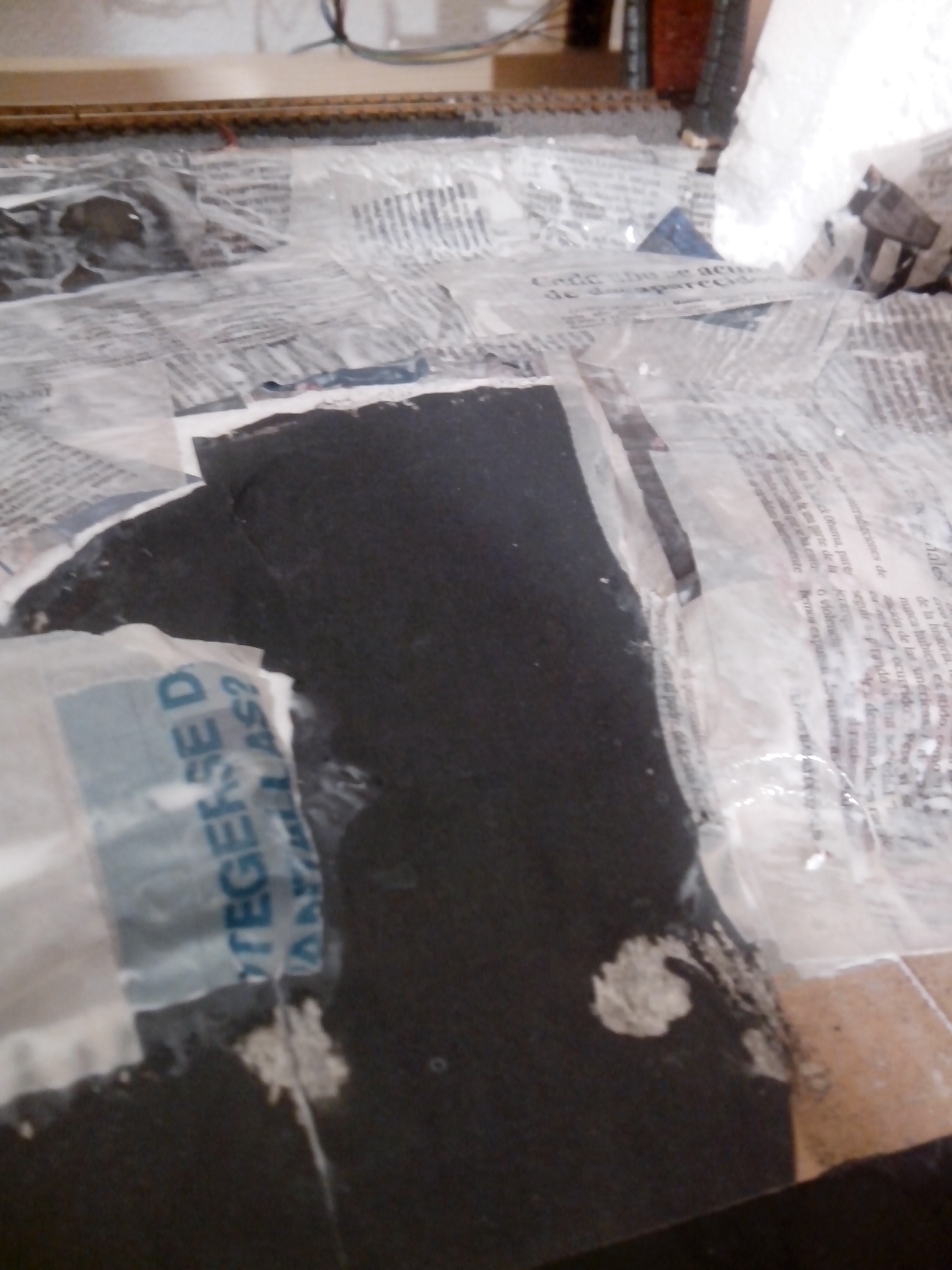

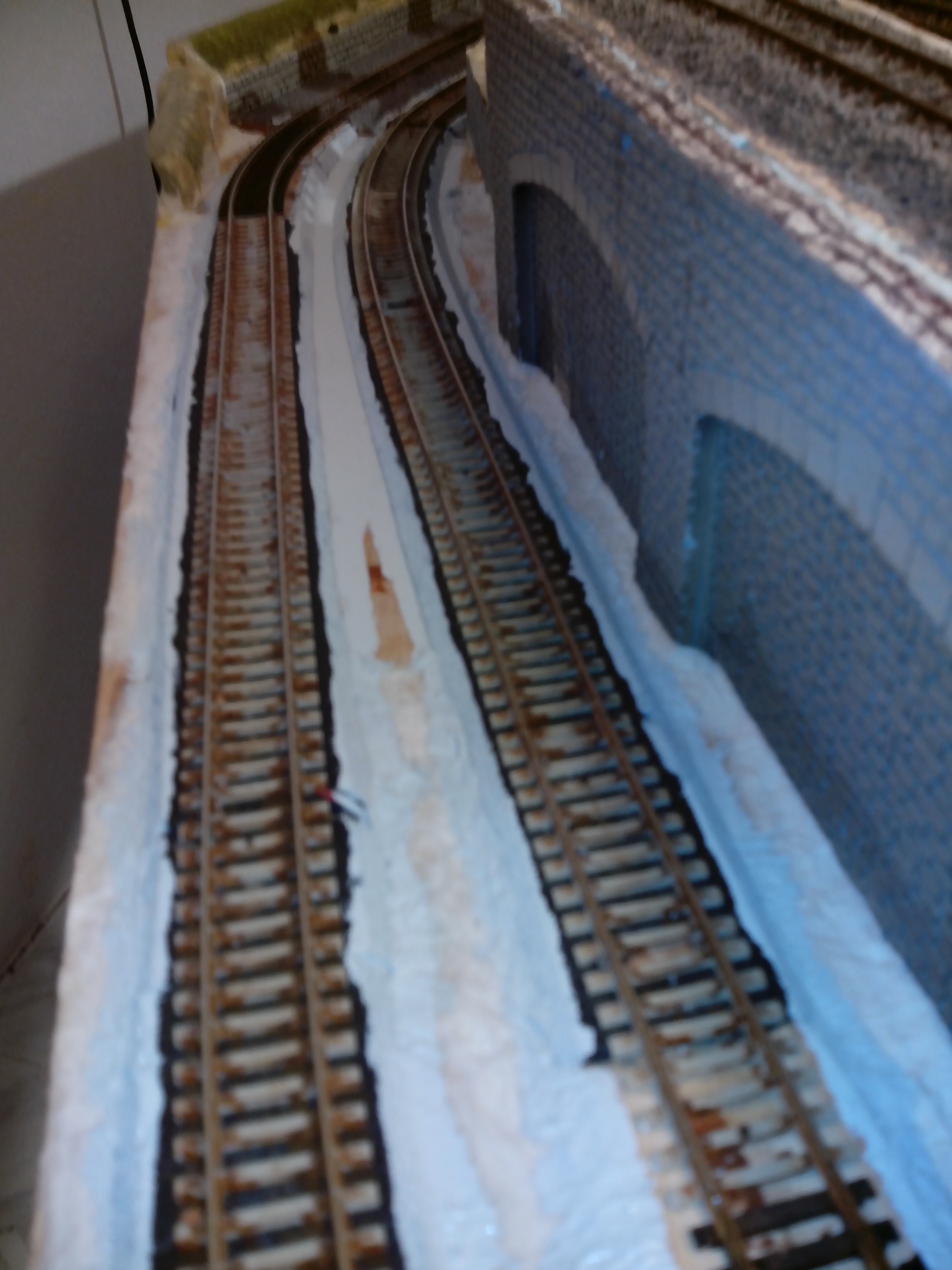

Luego empecé a modelar el terreno. He usado porexpan de base y luego papel de periódico y papel higiénico. El papel de periódico para la primera capa y luego ya uso el higiénico que permite moldear con facilidad.

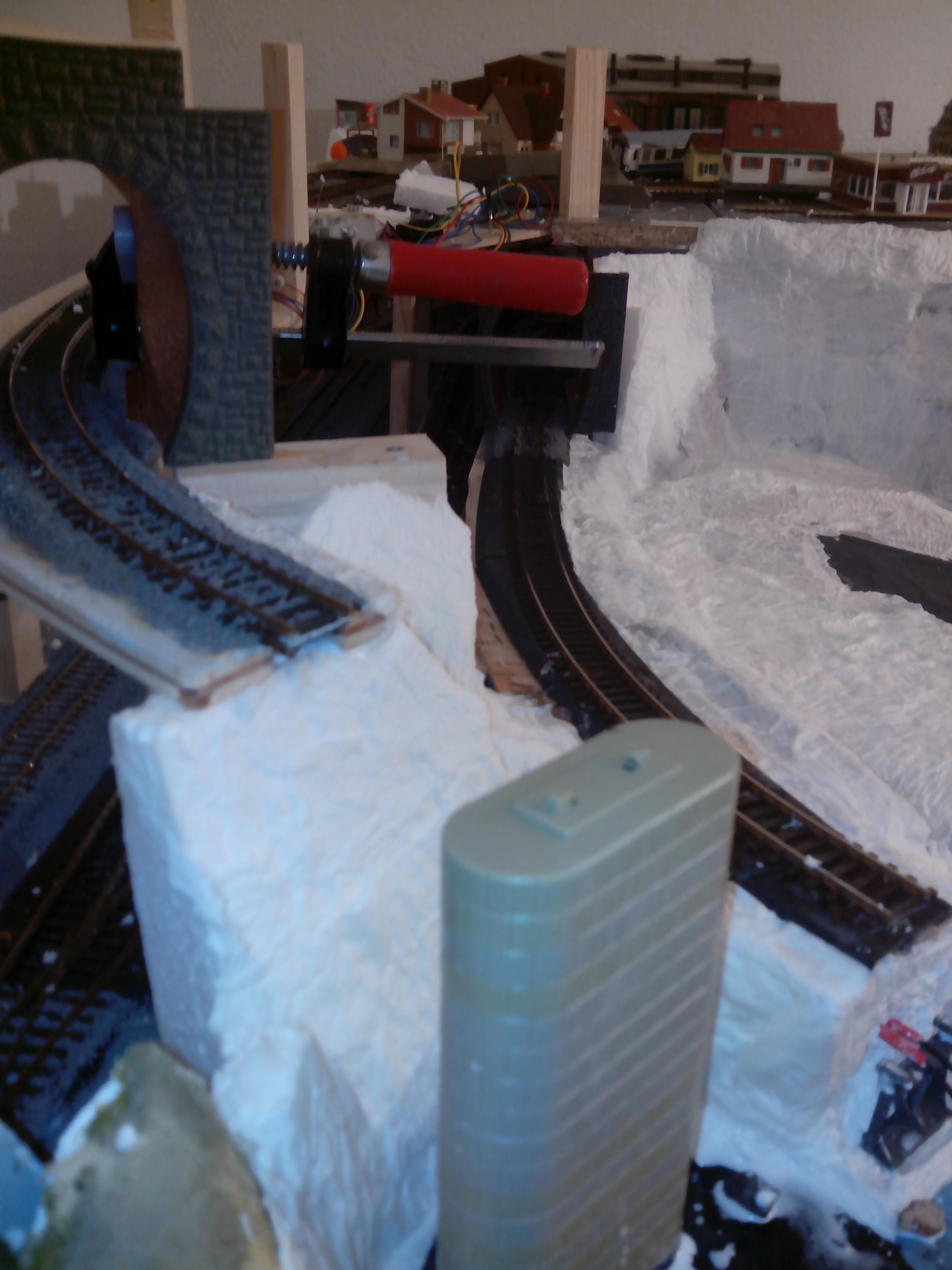

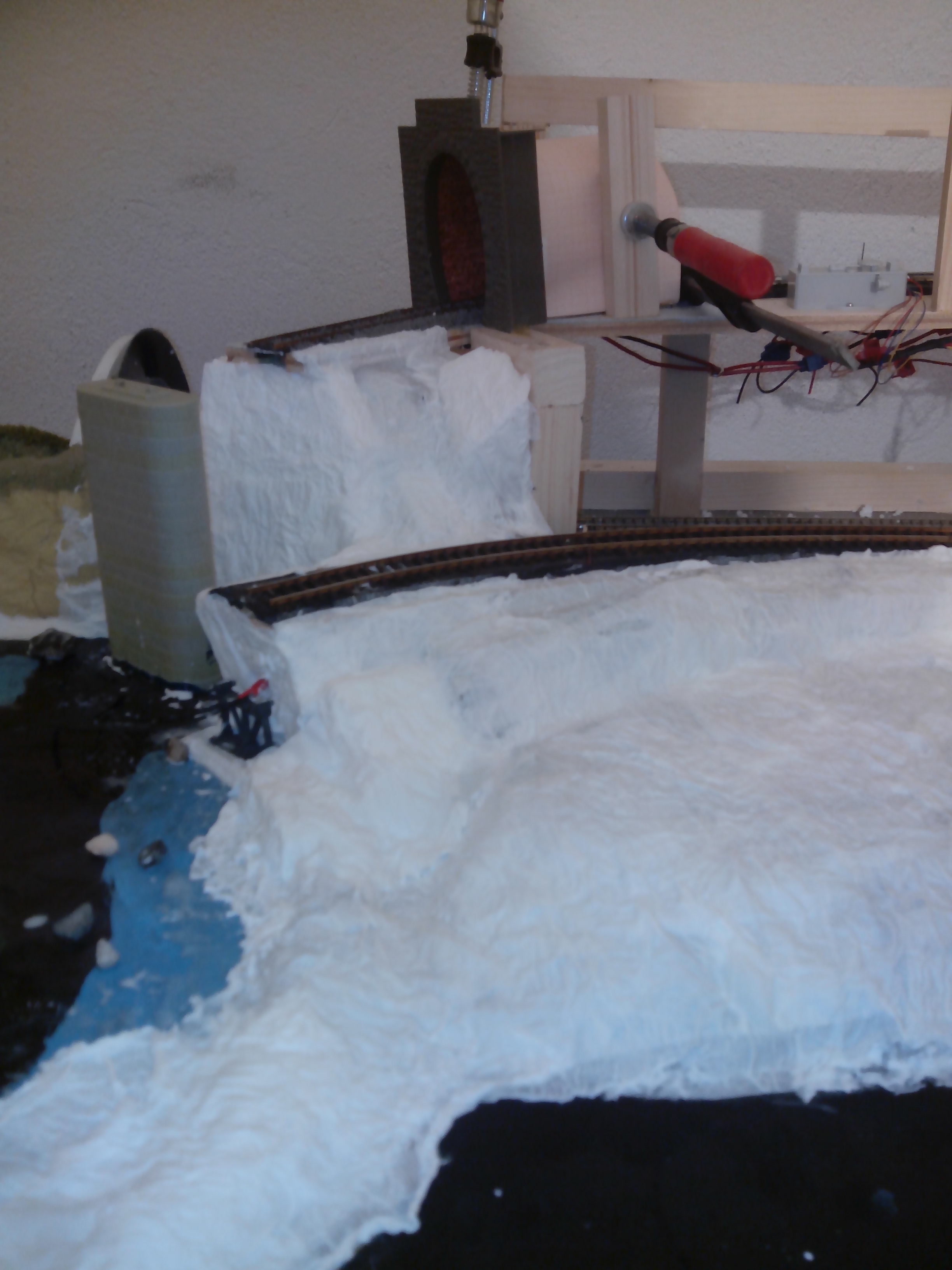

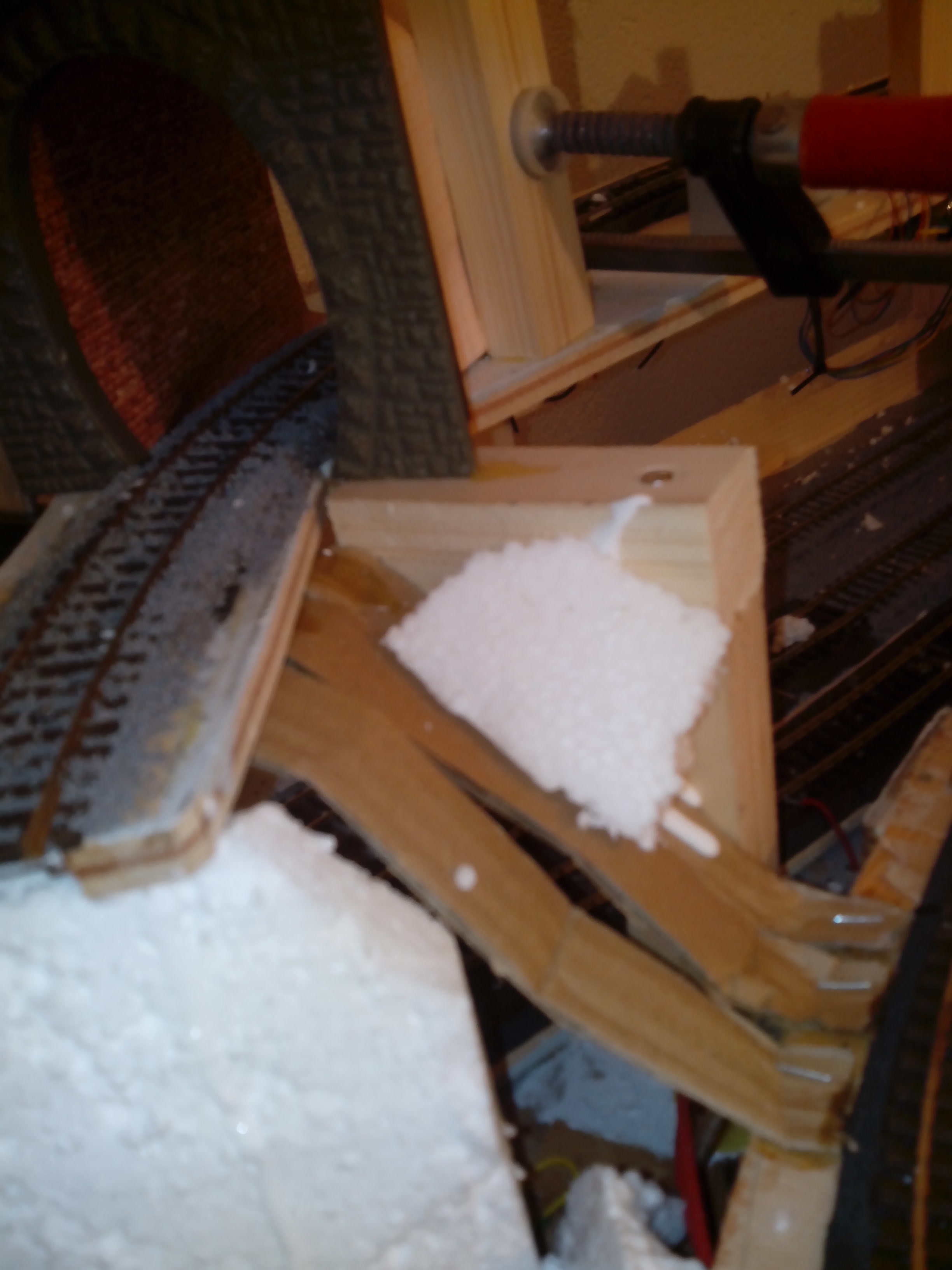

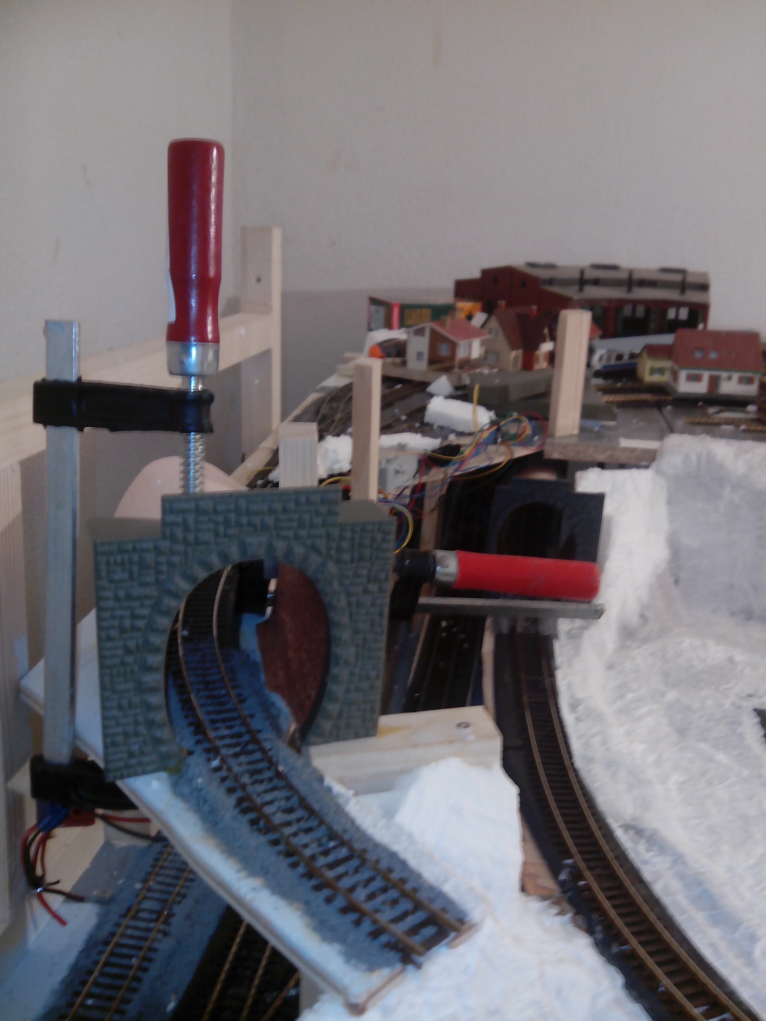

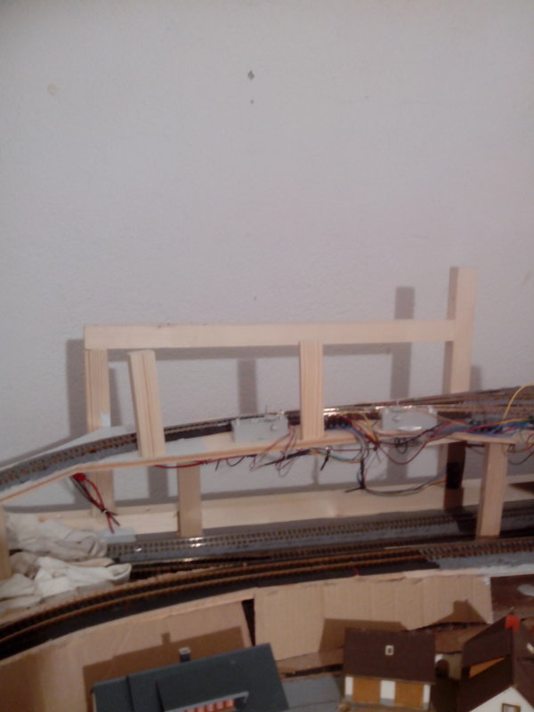

Para poder quitar y poner uno de los puentes que va sobre el lago, lo que he hecho es meter un termoretráctil a modo de guía para que por ahí se puedan pasar los cables que van soldados al carril del puente. Luego los conectaré por debajo a una clema y serán de quita y pon.

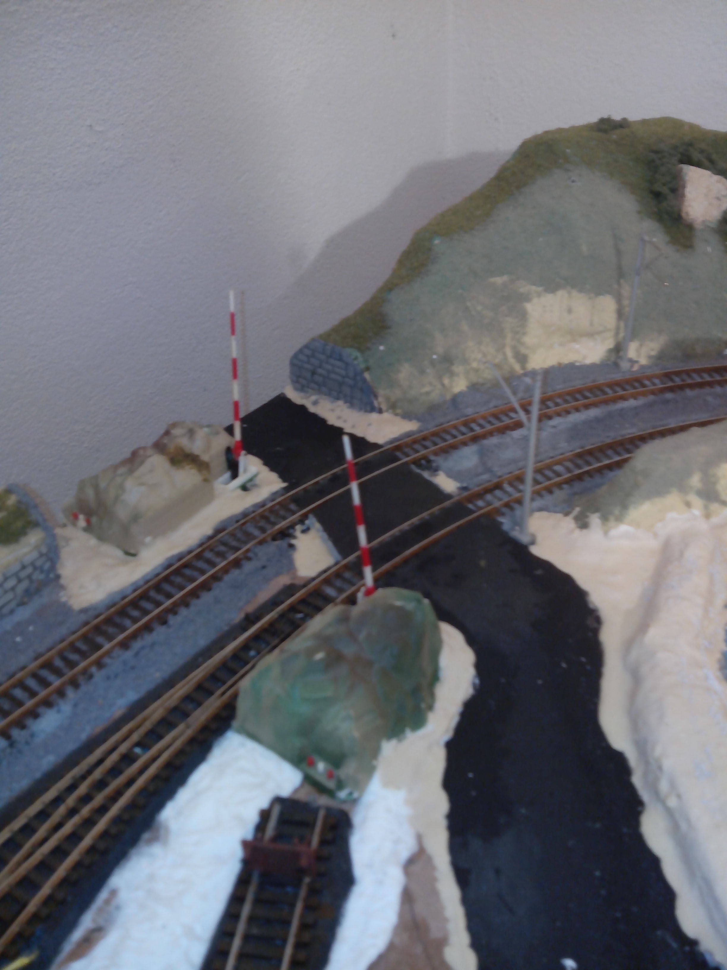

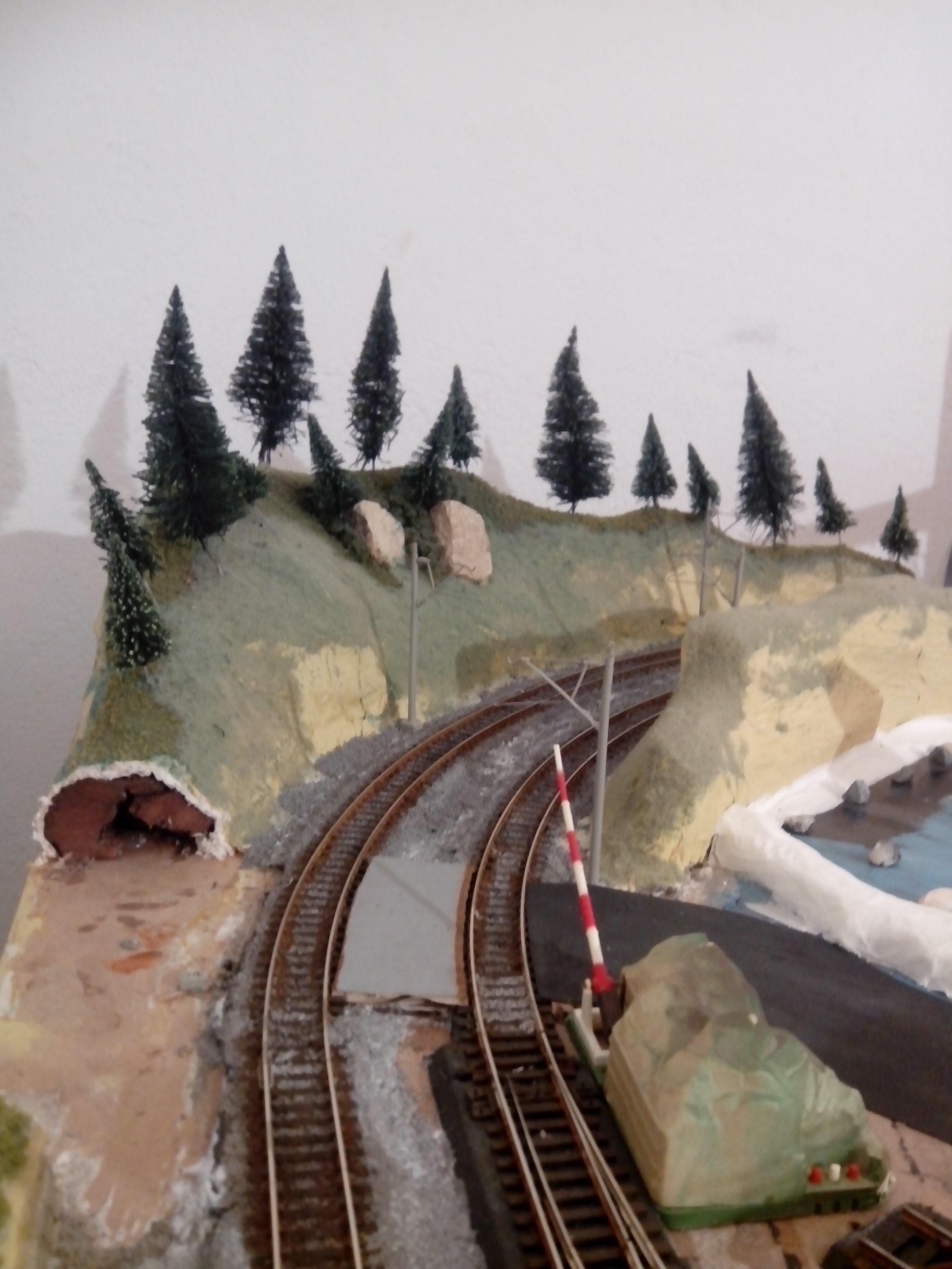

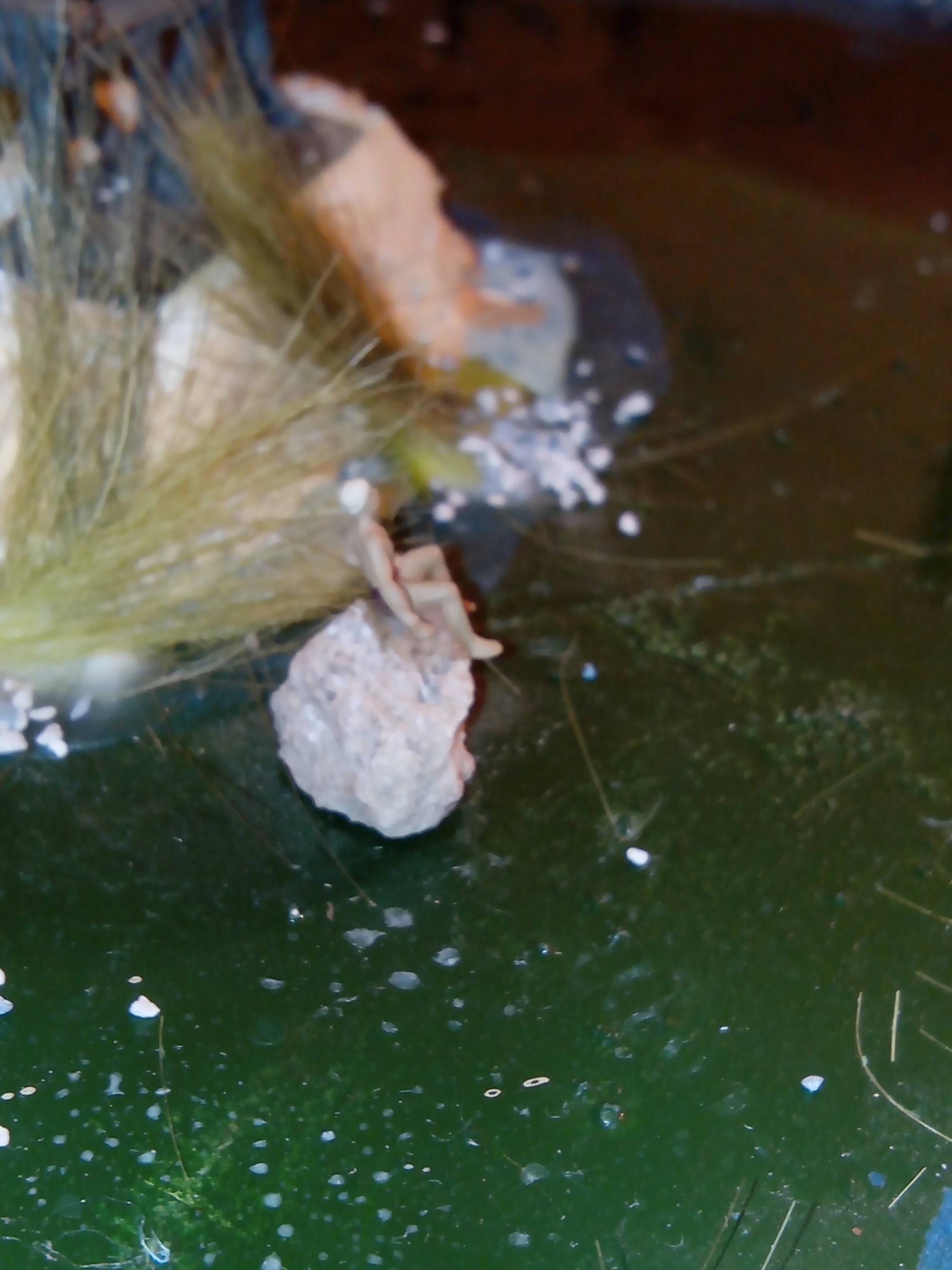

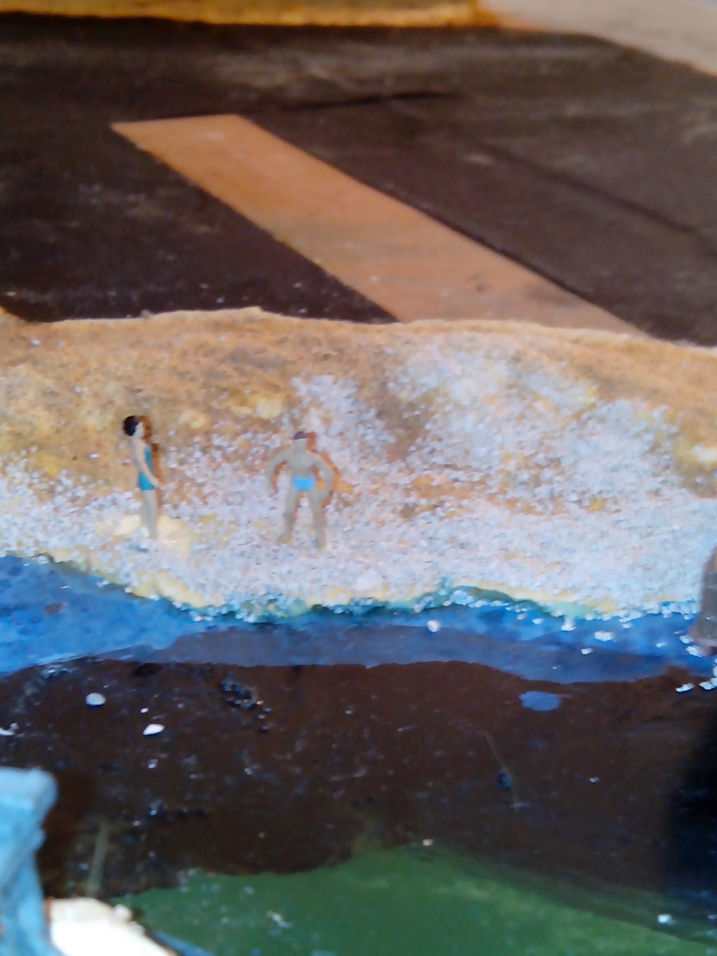

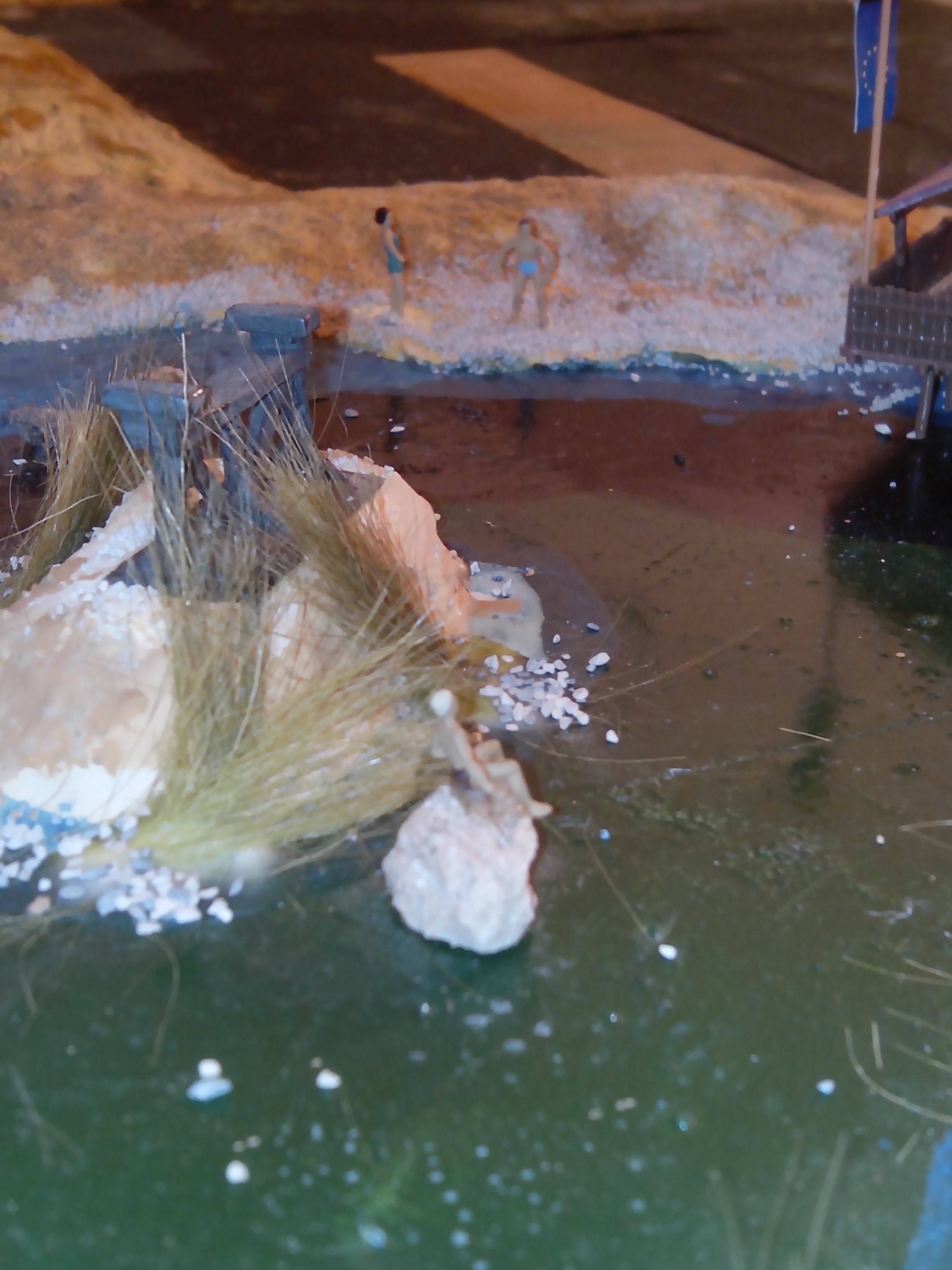

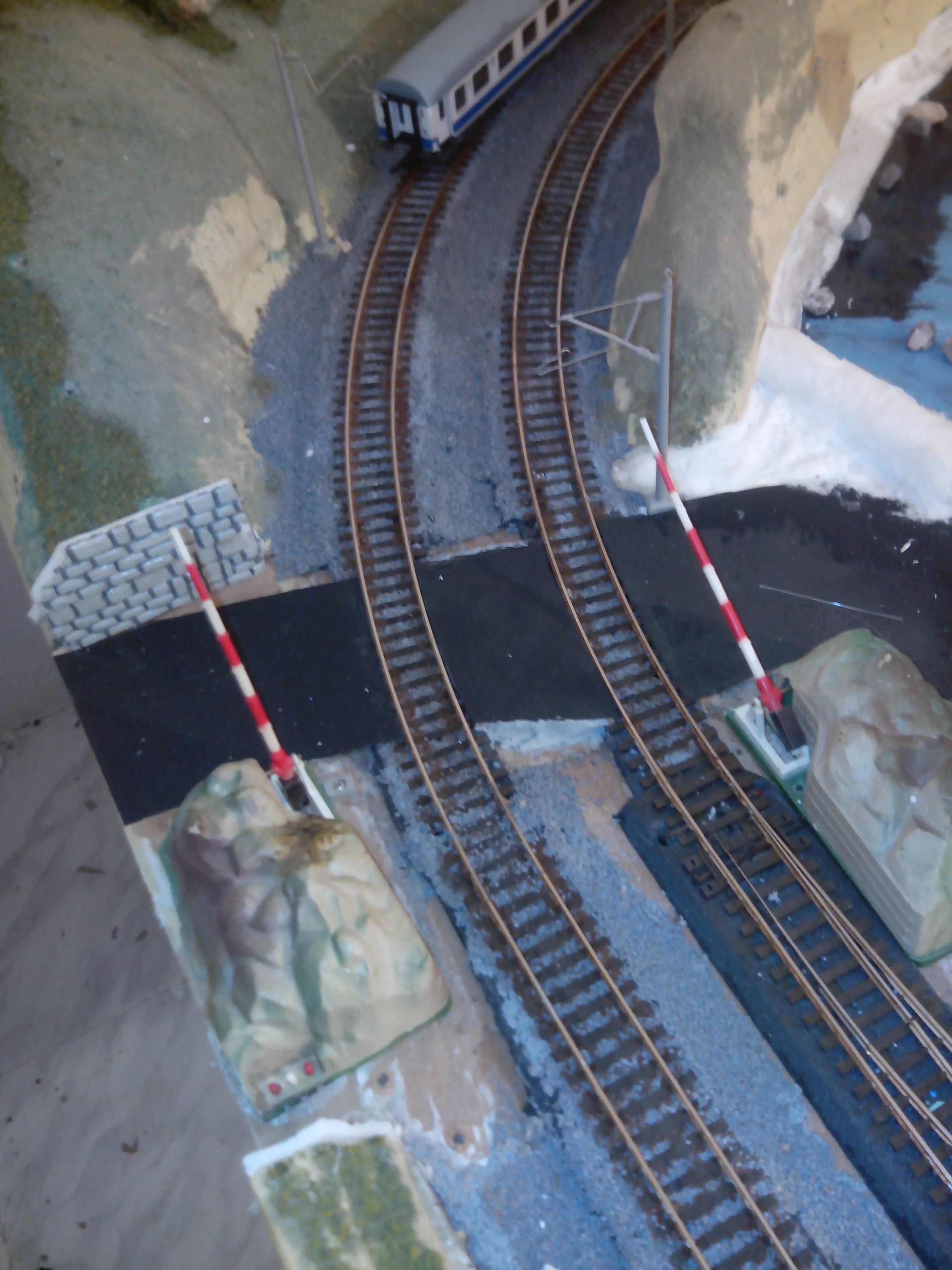

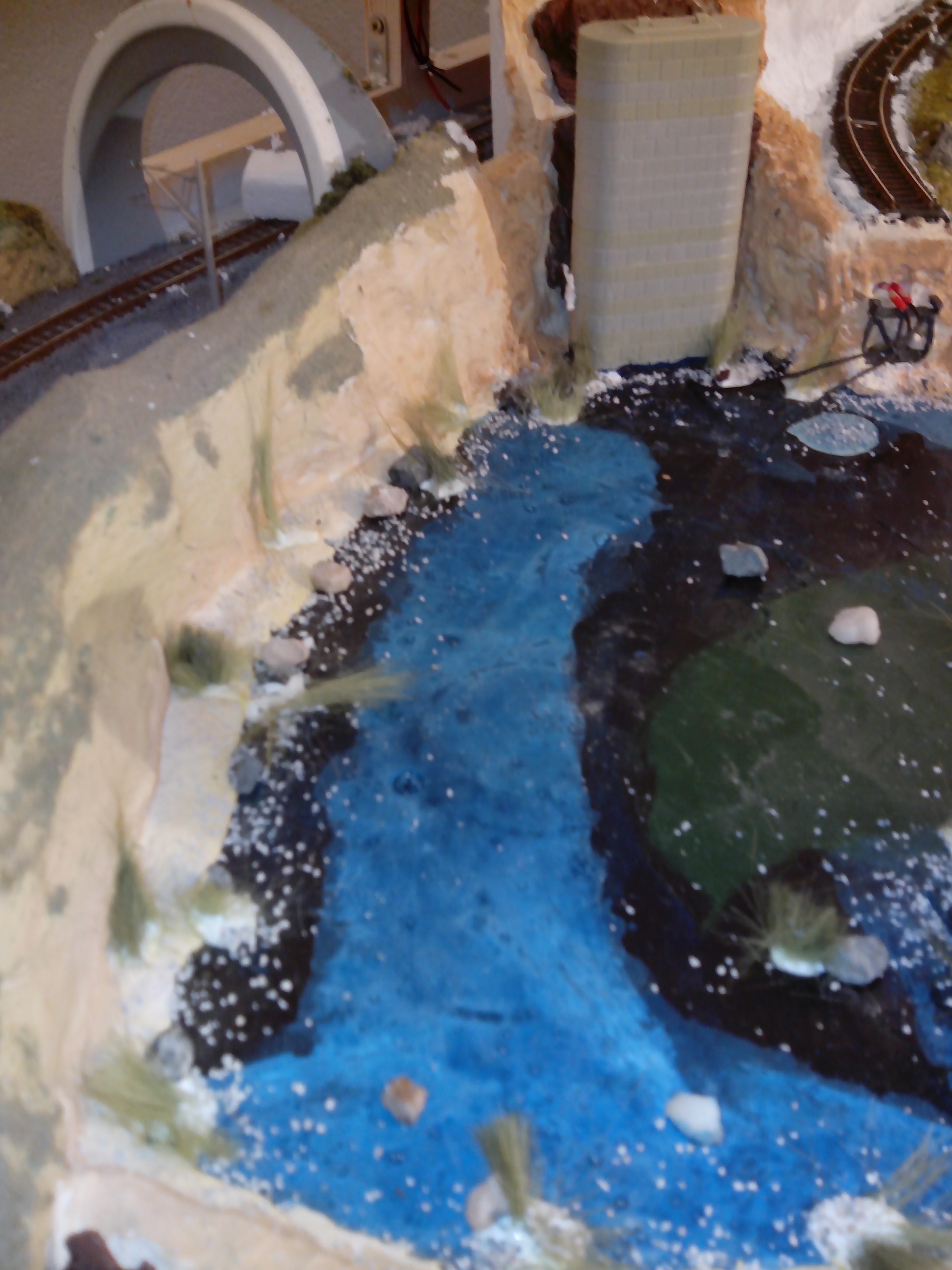

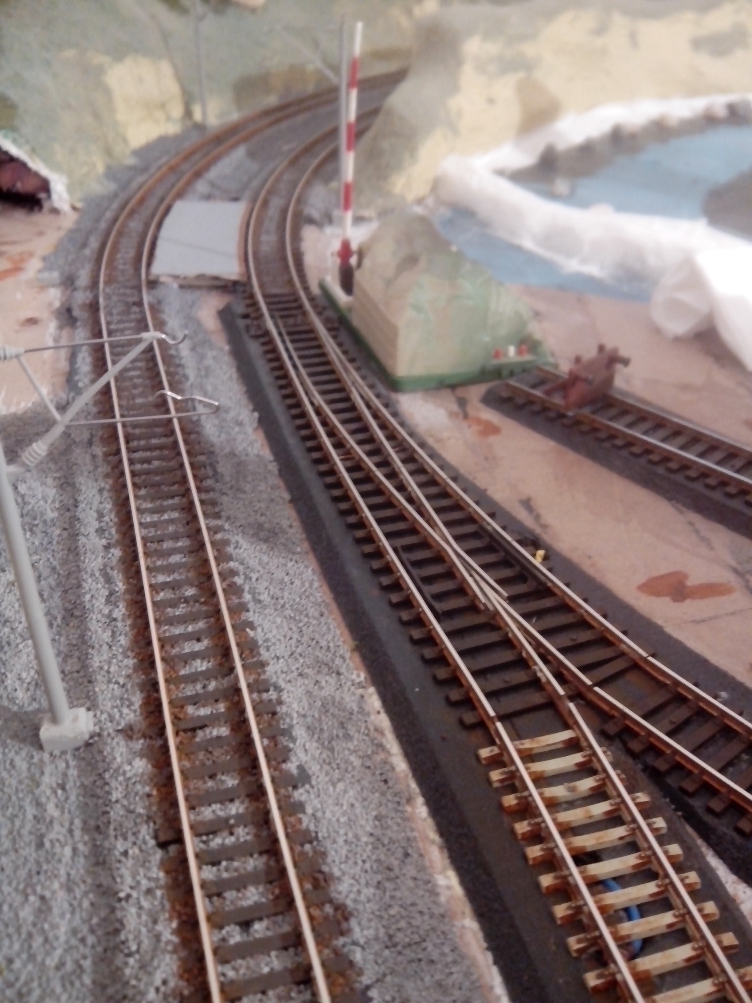

Ya he puesto el paso a nivel. Algunos dirán que es poco real y muy ochentero, pero era de mi maqueta y quería que estuviera en la nueva. Creo que no quedará mal integrado.

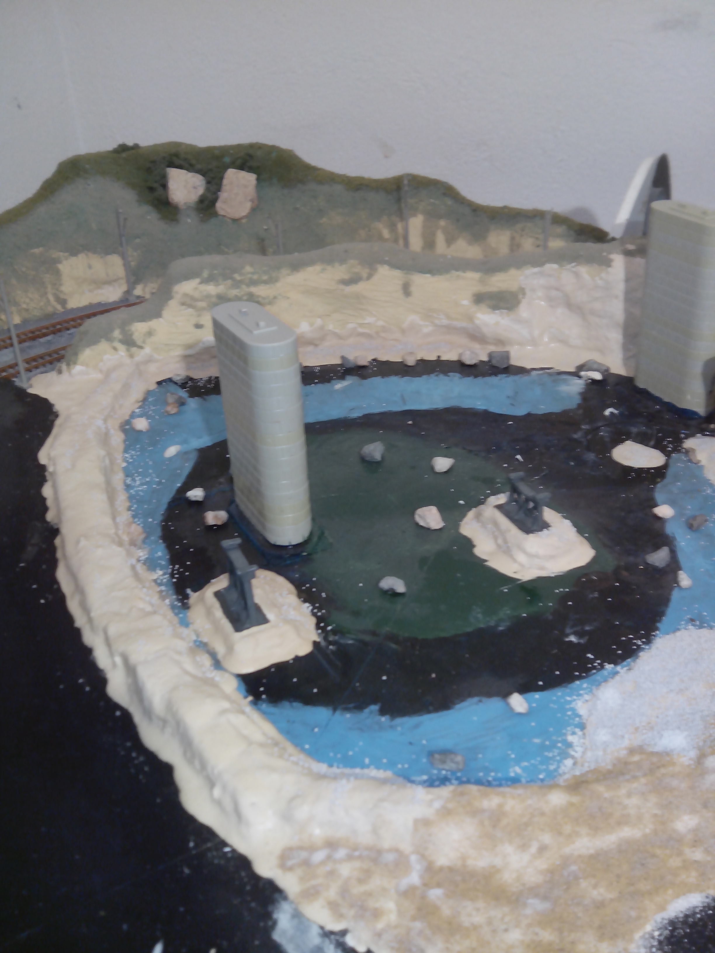

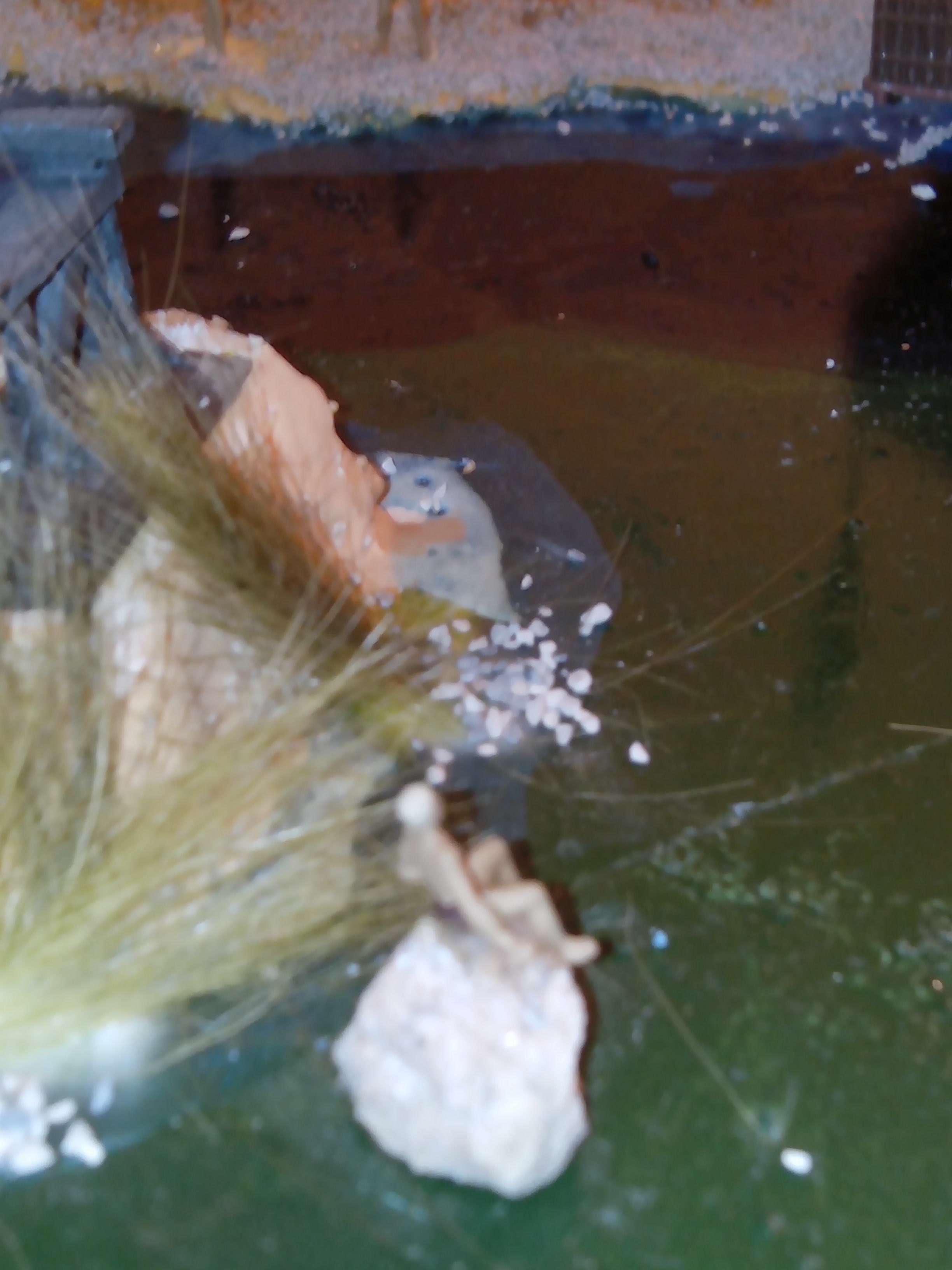

También he empezado a crear la playa del lago. Lleva arena de aneste. He usado también balasto gris claro y le pondré de otros colores para simular las rocas pequeñas bajo el agua.
Mensajes: 1300

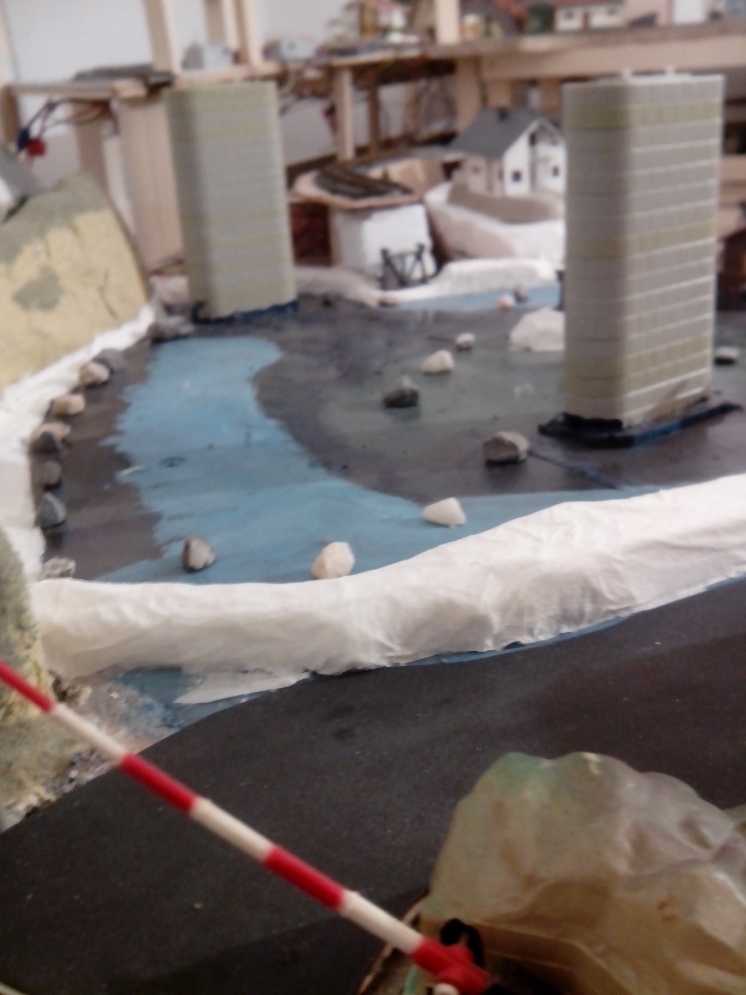

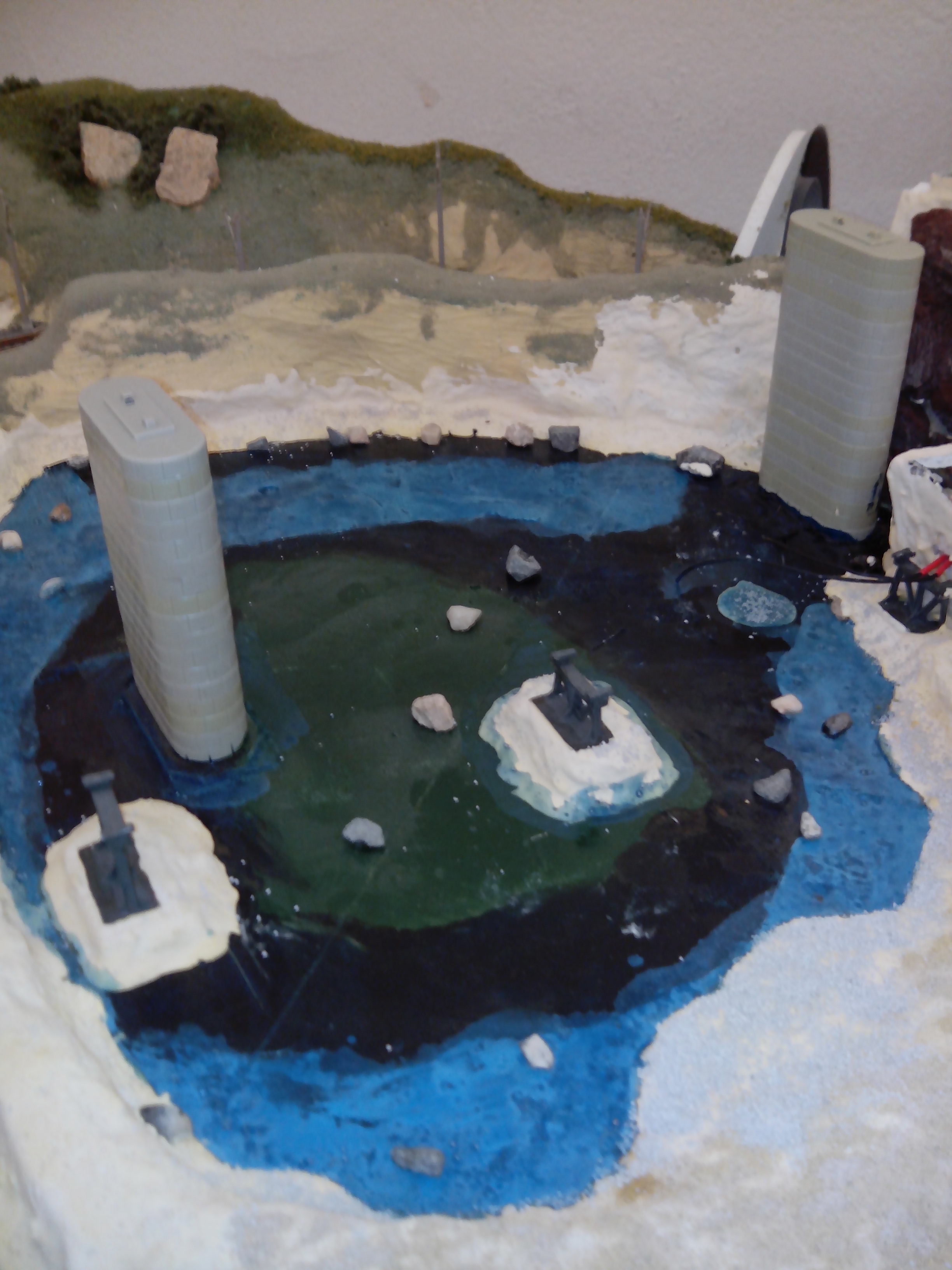

He pintado las cunas de Woodland Scenics en sus laterales porque luego al pegar el balasto por gravedad se cae y siempre hay algún trozo que se ve el color negro de debajo.
También he repintado el azul claro del lago para hacerlo menos uniforme y mas real.

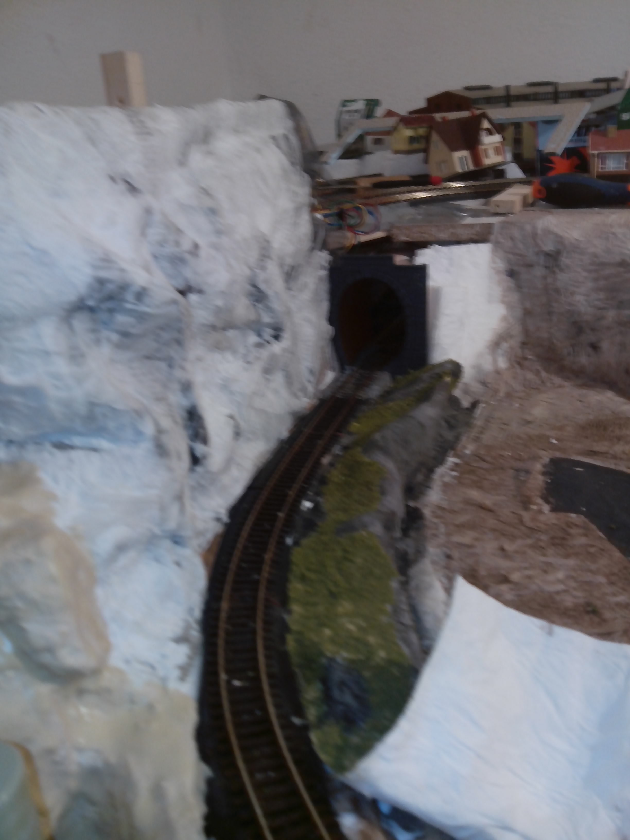

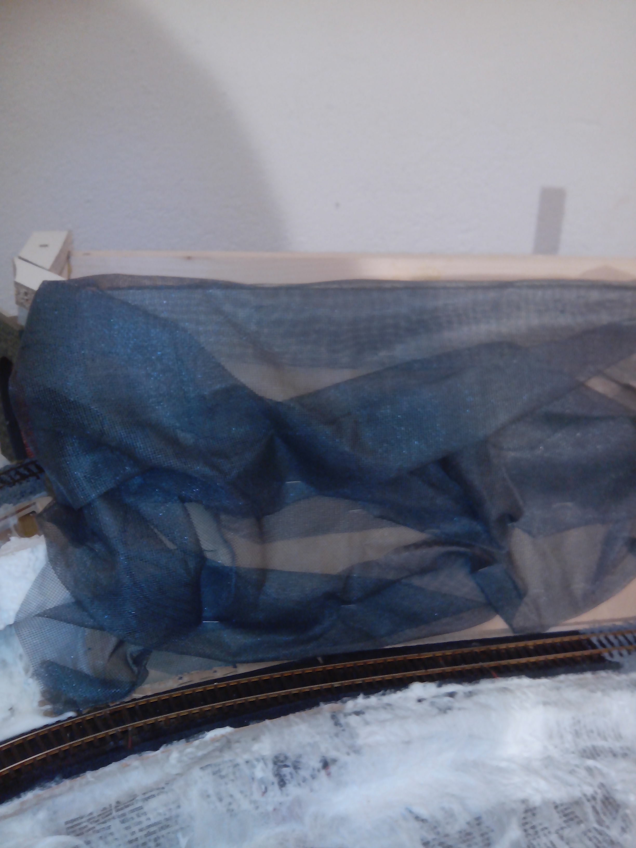

La parte de decorado vertical la he hecho siguiendo los consejos del forero Martin y sus videos en el que decía de usar mosquitera. El resultado espectacular en las formas.

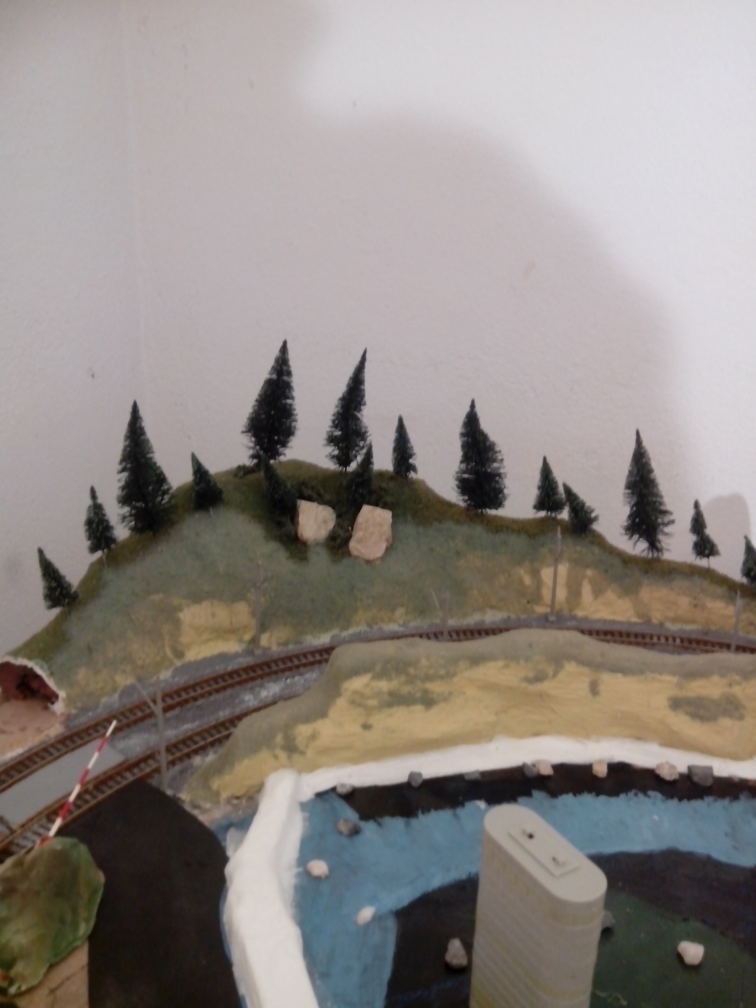

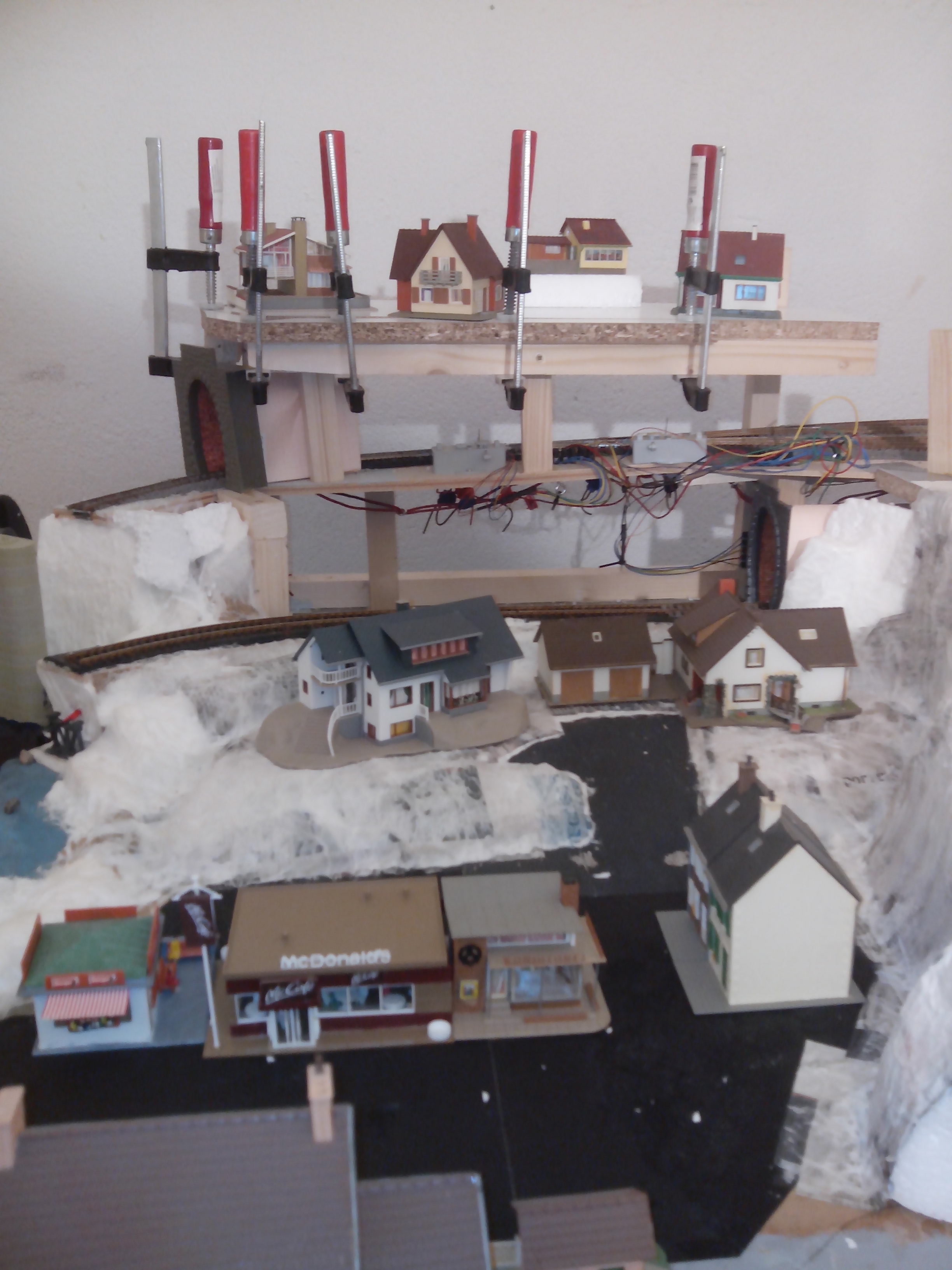

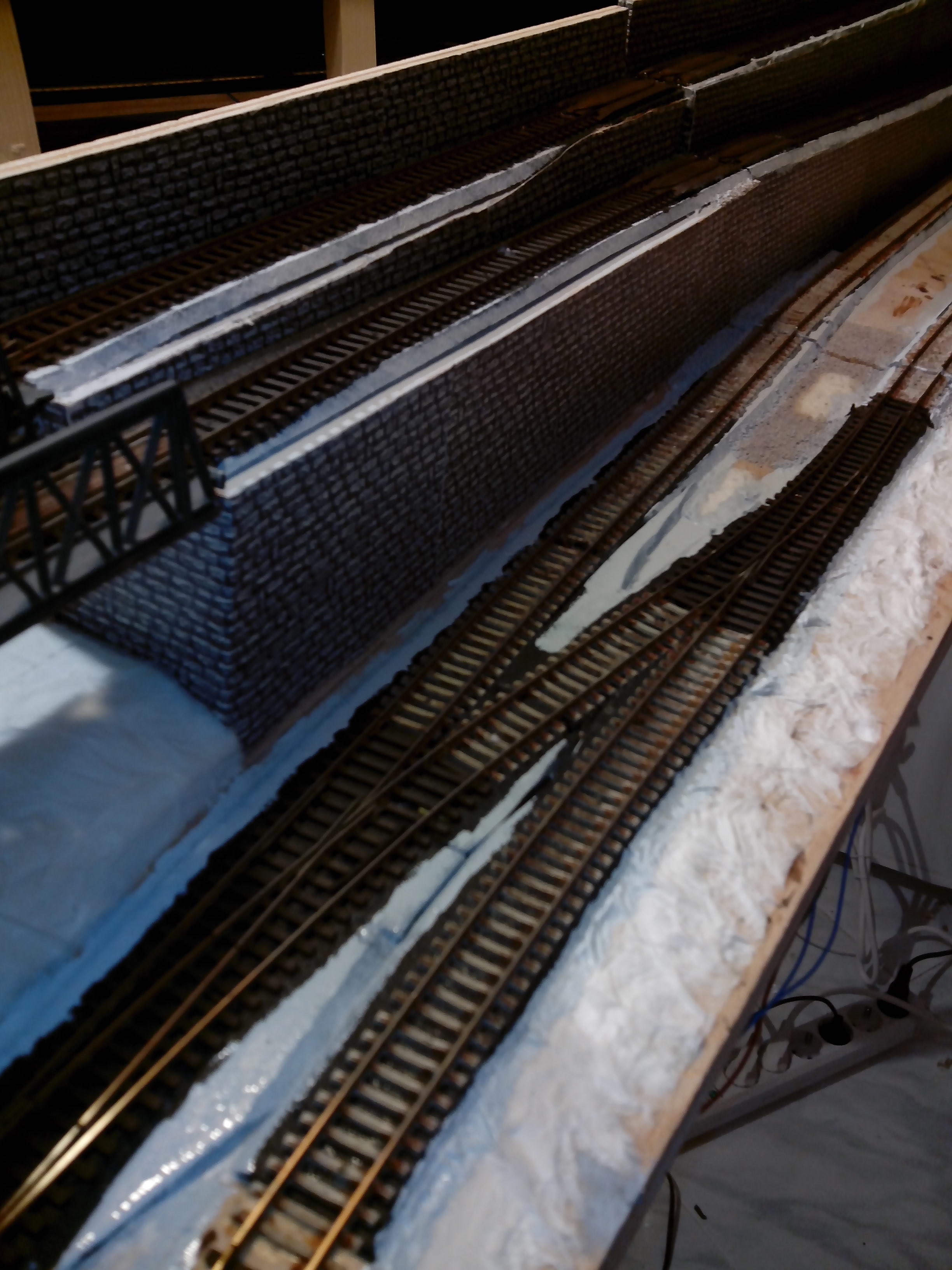

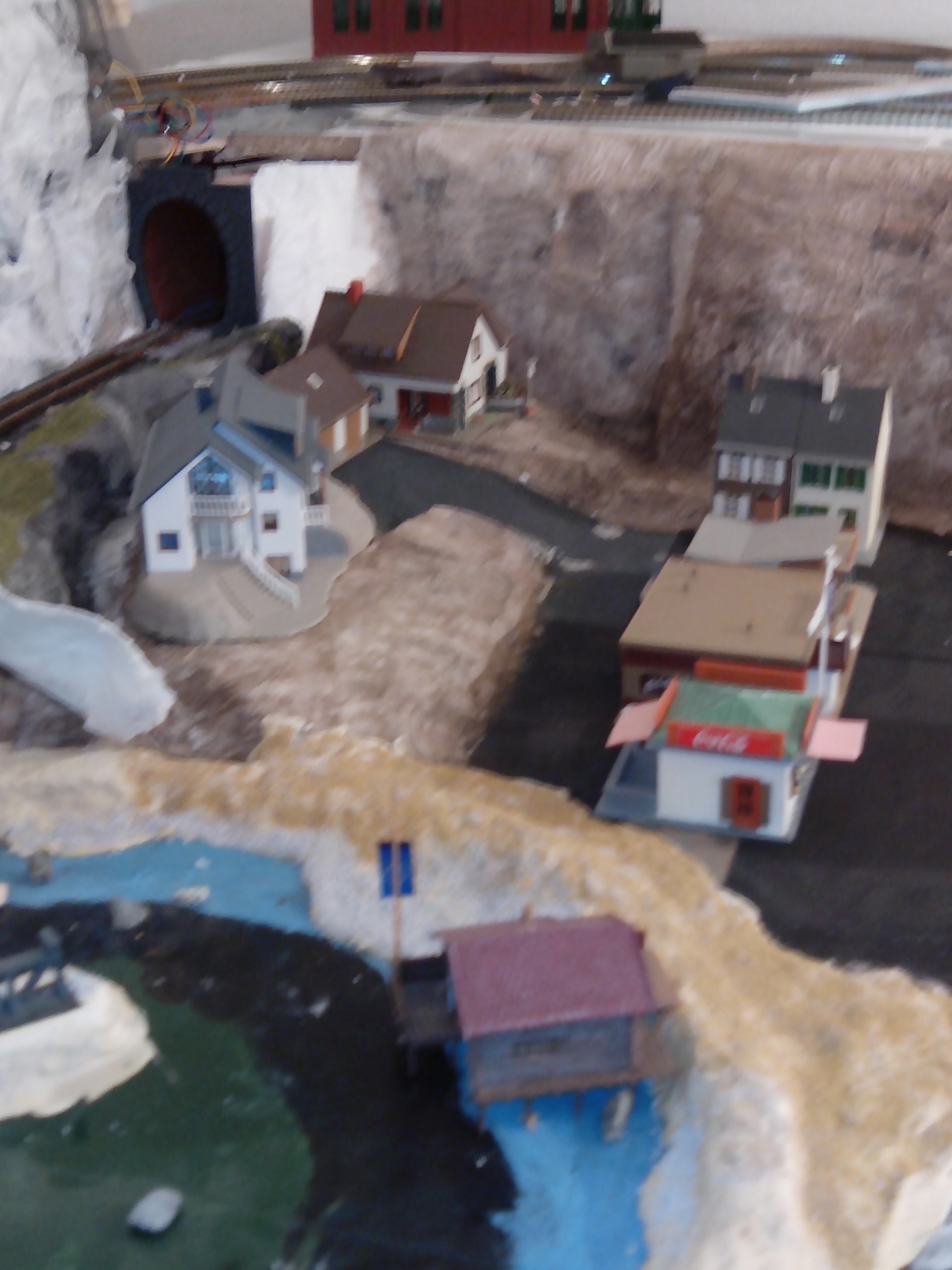

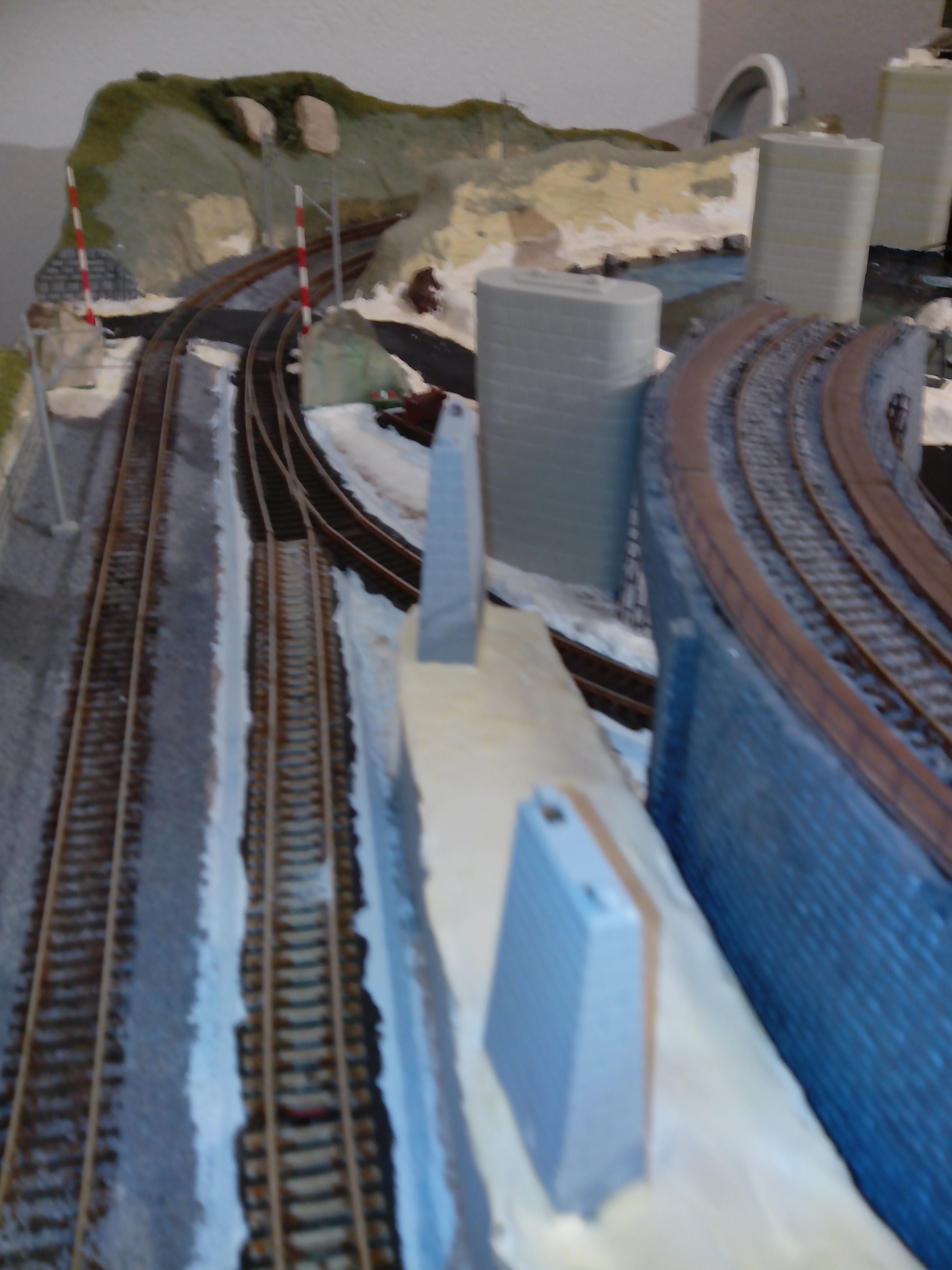

Sin tener mucha idea todavia, ¿No te dara problemas esa "recta" y su union con el desvio? , y por otro lado y viendo varias fotos del paso a nivel, ¿has probado a circular algun tren por el lado interior de la curva? Parece que la barrera de ese lado corta literalmente la via invadiendo el espacio para pasar cuando esta esté bajada.
Animo que se te ve atareado, personalmente no es lo que yo construiria (llevo tiempo madurando la idea de lo que quiero y se aleja bastante de lo que nos muestras, pero eres tu el que la está haciendo con ilusion y la vas a disfrutar.
Mensajes: 1300
Darthrraul escribió:
No sé a que recta te refieres en la unión con el desvío. En principio he probado todo y va funcionando. El paso a nivel no da problemas, quizás es la perspectiva de la foto.

Mensajes: 1554
Ubicación: Valladolid
Registrado: 06 Abr 2011 17:03
No se porqué no aparece la foto que comento en mi comentario.
Es la 6ª foto de la ultima tanda que has puesto, la via va recta y en la union con el desvio parece que va algo forzada, las barreras quizás sea, como dices por la perspectiva, pero vamos que si lo has probado y no da problemas, mejor.

Mensajes: 1300
Ya sé a que foto te refieres y has acertado de lleno. Por eso aún no he puesto el balasto. La parte final debería ir recta junto al cambio y así lo dejé o creí dejarlo al pegarlo, pero se me movió al secar. Tengo que despegarla con cuidado y como es flexible dejarla en la posición correcta. El problema fue que no clavé la vía inmediatamente, solo la pegué y por eso se ha movido. Es una de las cosas que está anotada en mi cuaderno de trabajos pendientes. Este finde lo arreglo porque quiero poner el balasto ahí. De todas formas lo hago por estética porque el tren pasa perfectamente, pero lo que bien está bien parece jajajajaja.

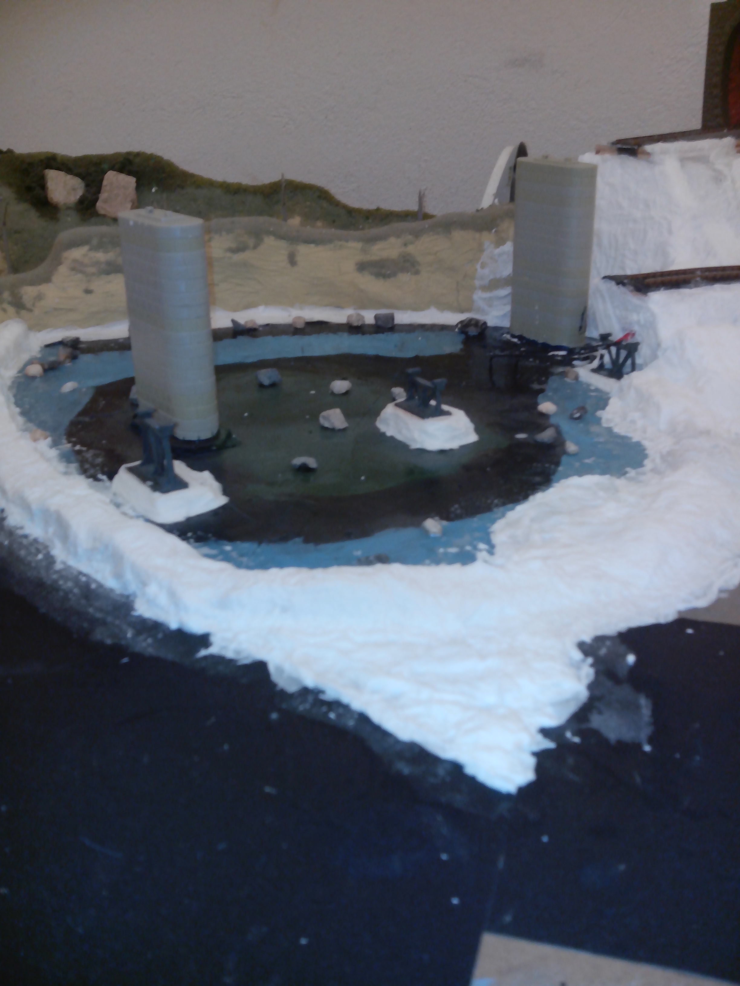

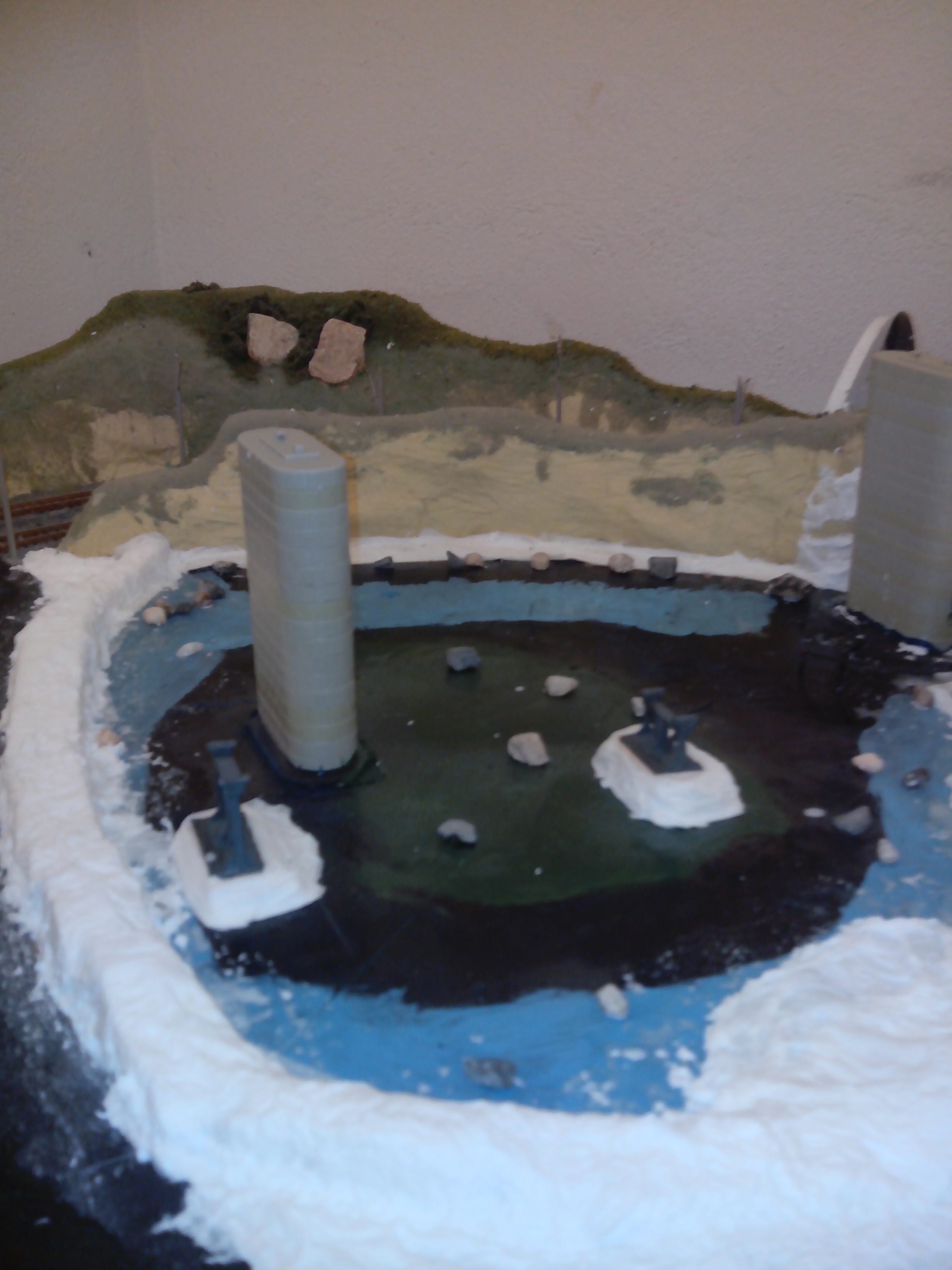

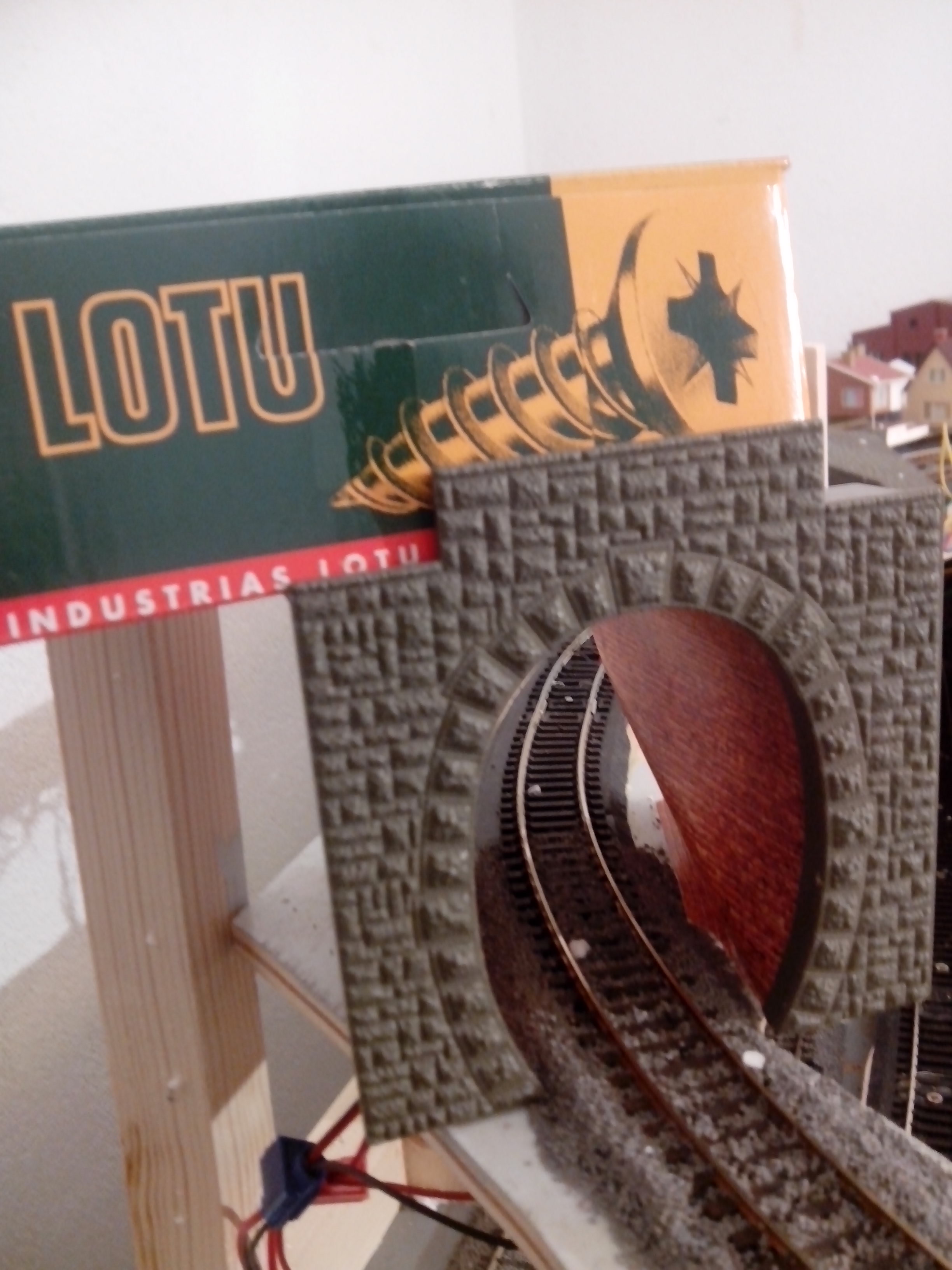

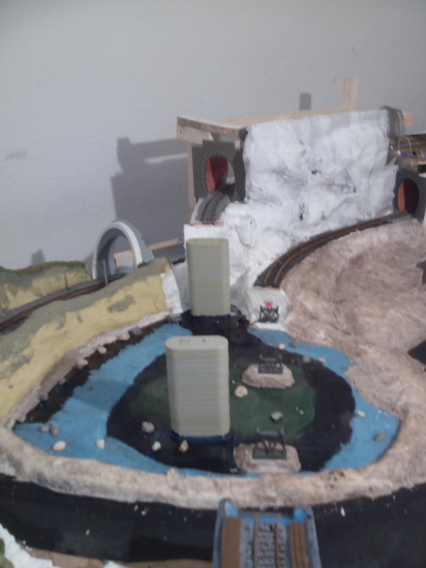

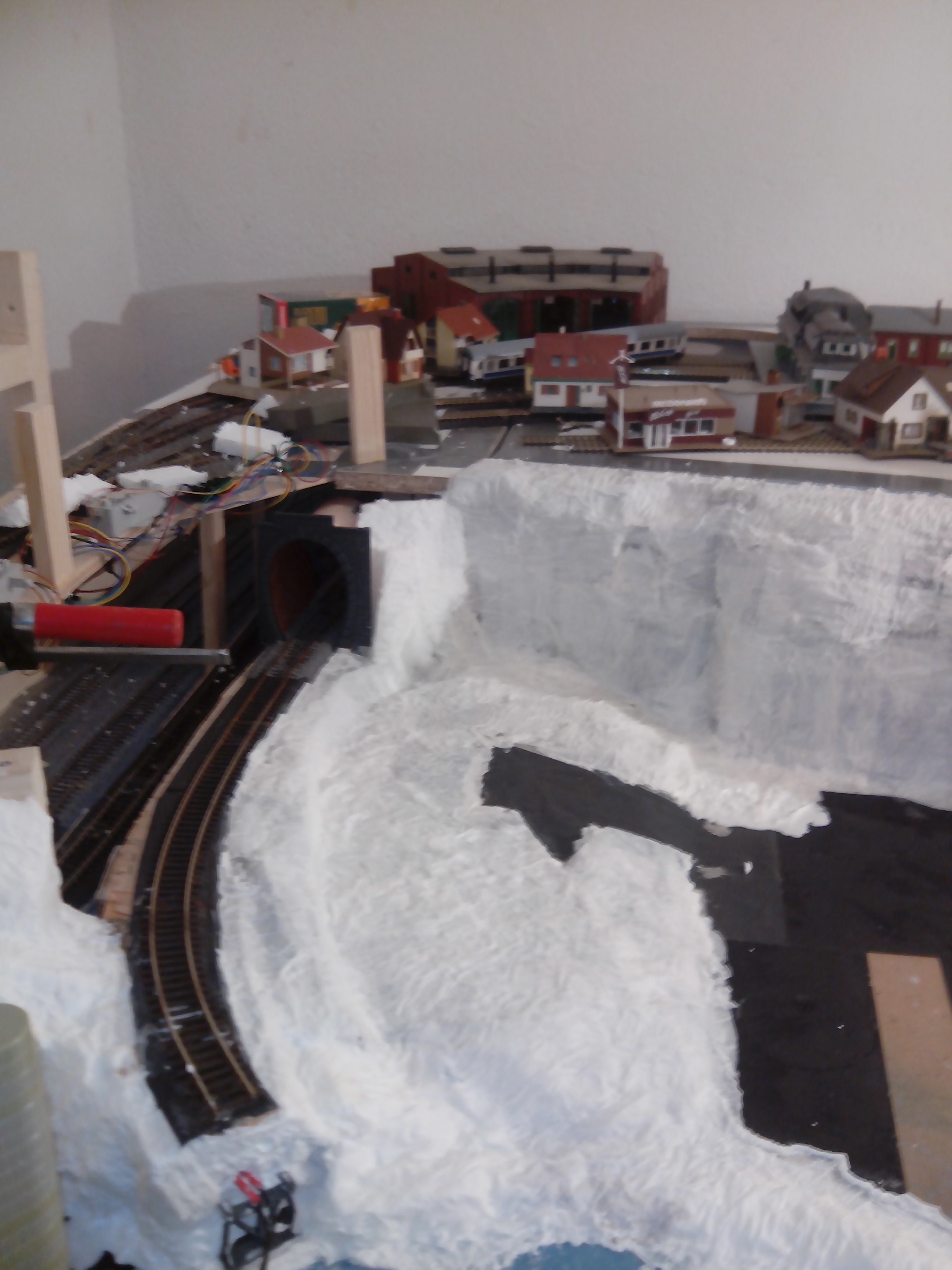

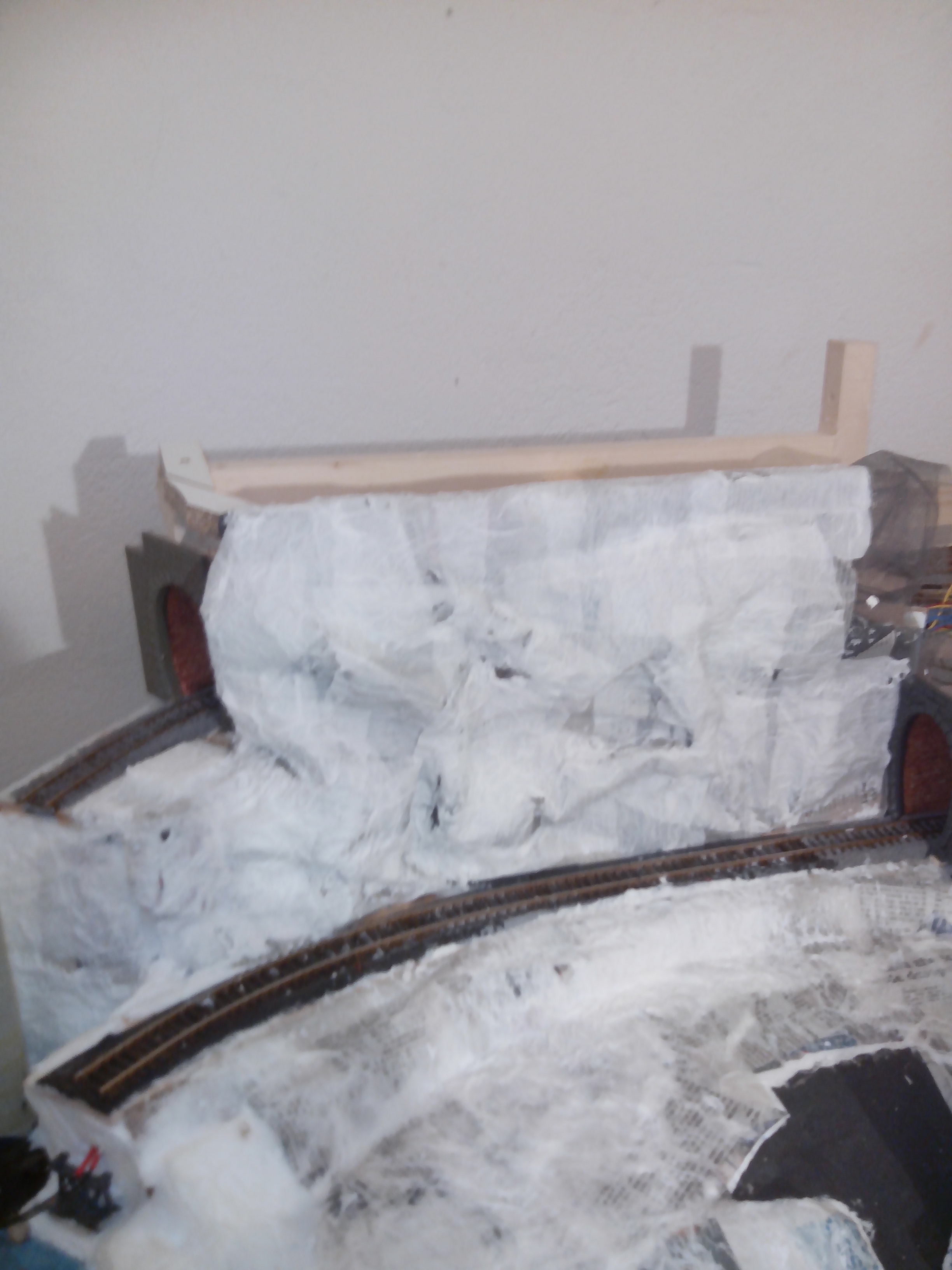

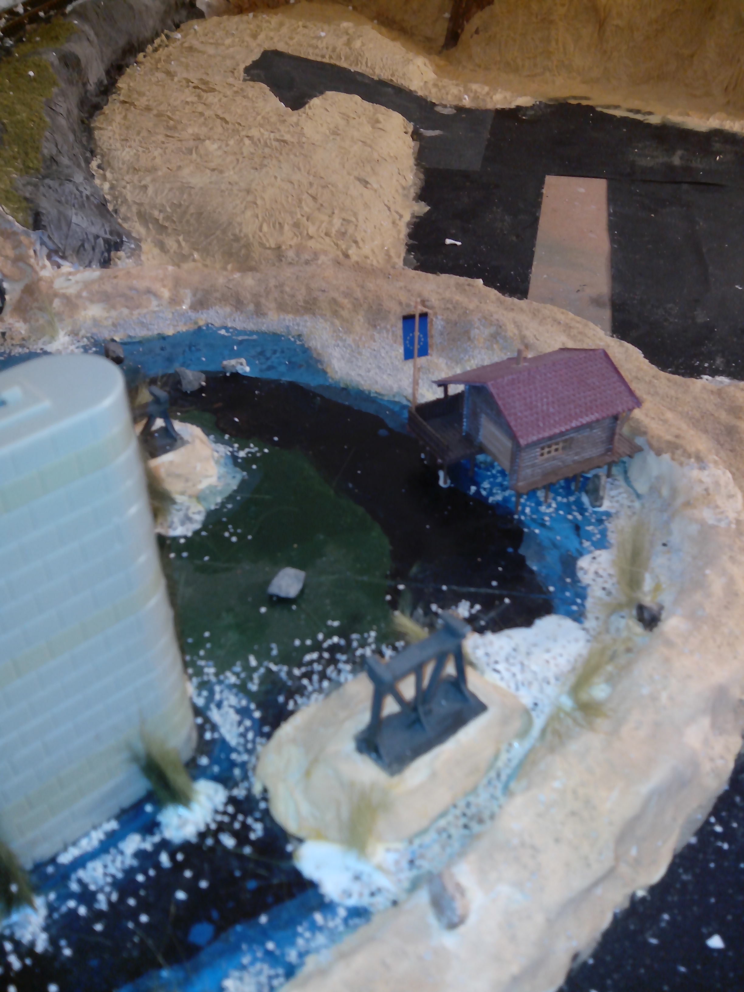

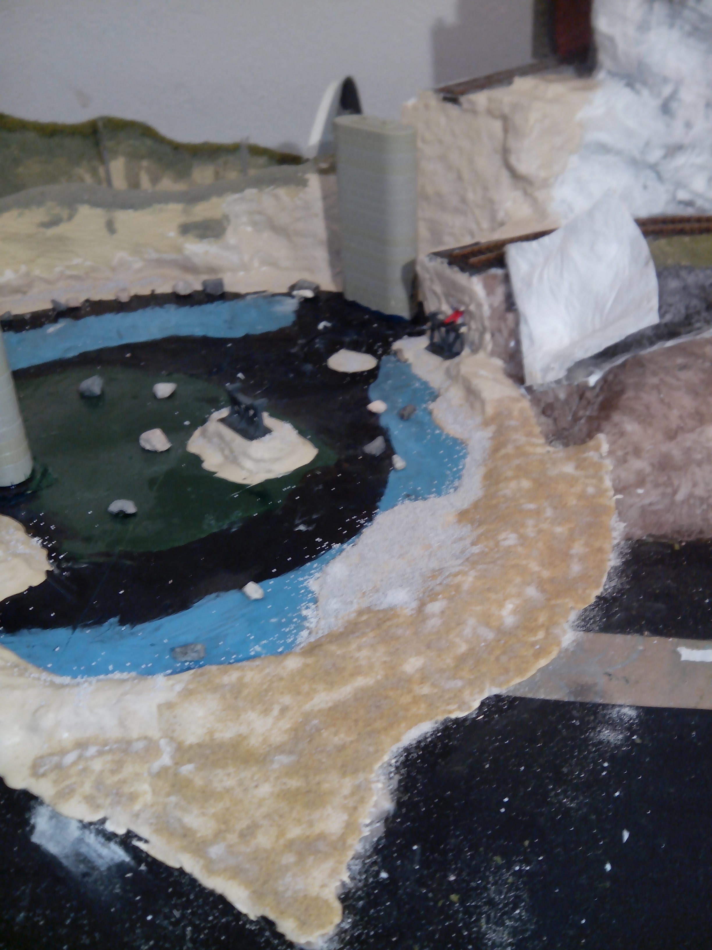

Inicio de la embocadura del túnel de salida de la montaña que da acceso a Príncipe Pío
Lago preparado para echar el producto de Woodland scenics. Incluso ya han llegado los bañistas para que el agua les tape las piernas

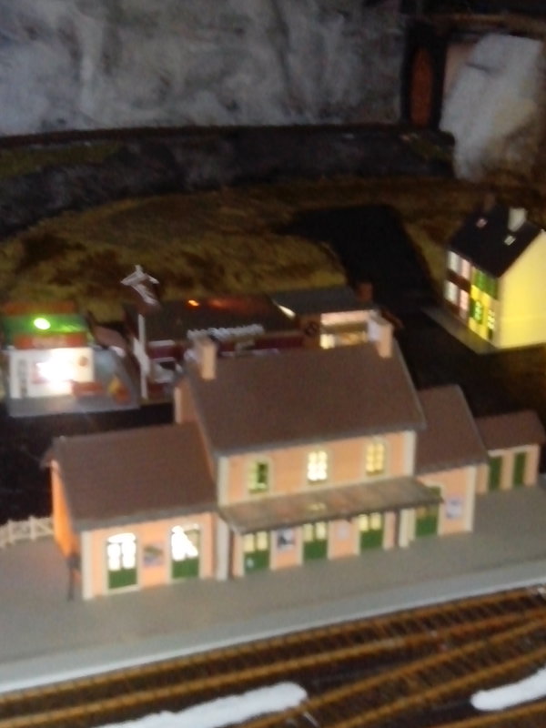

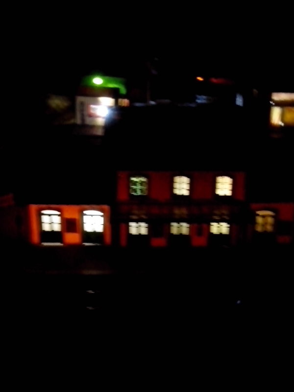

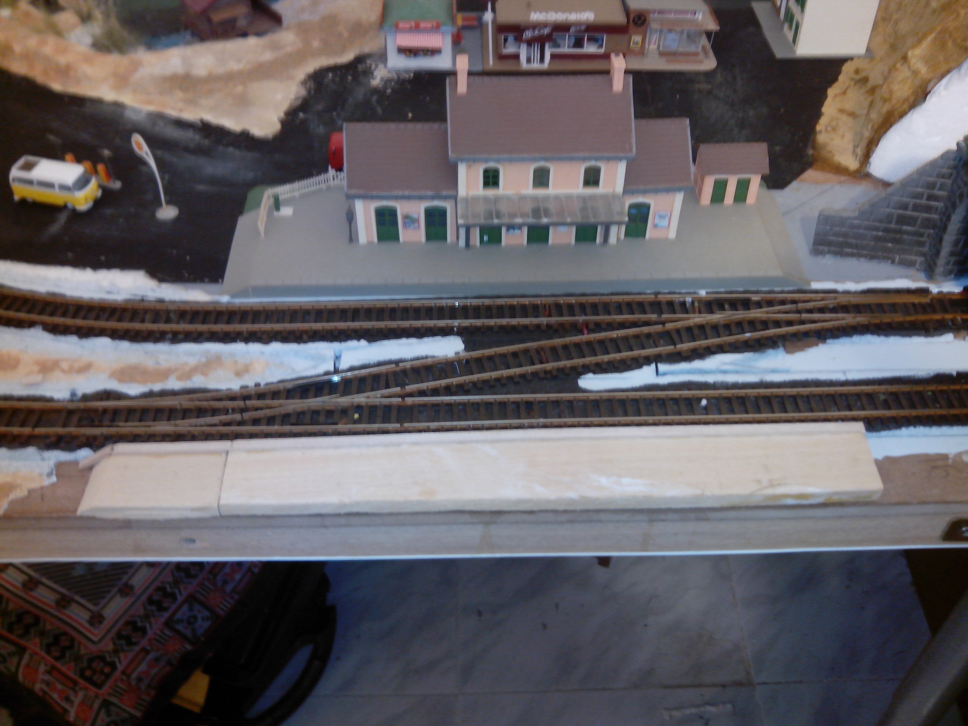

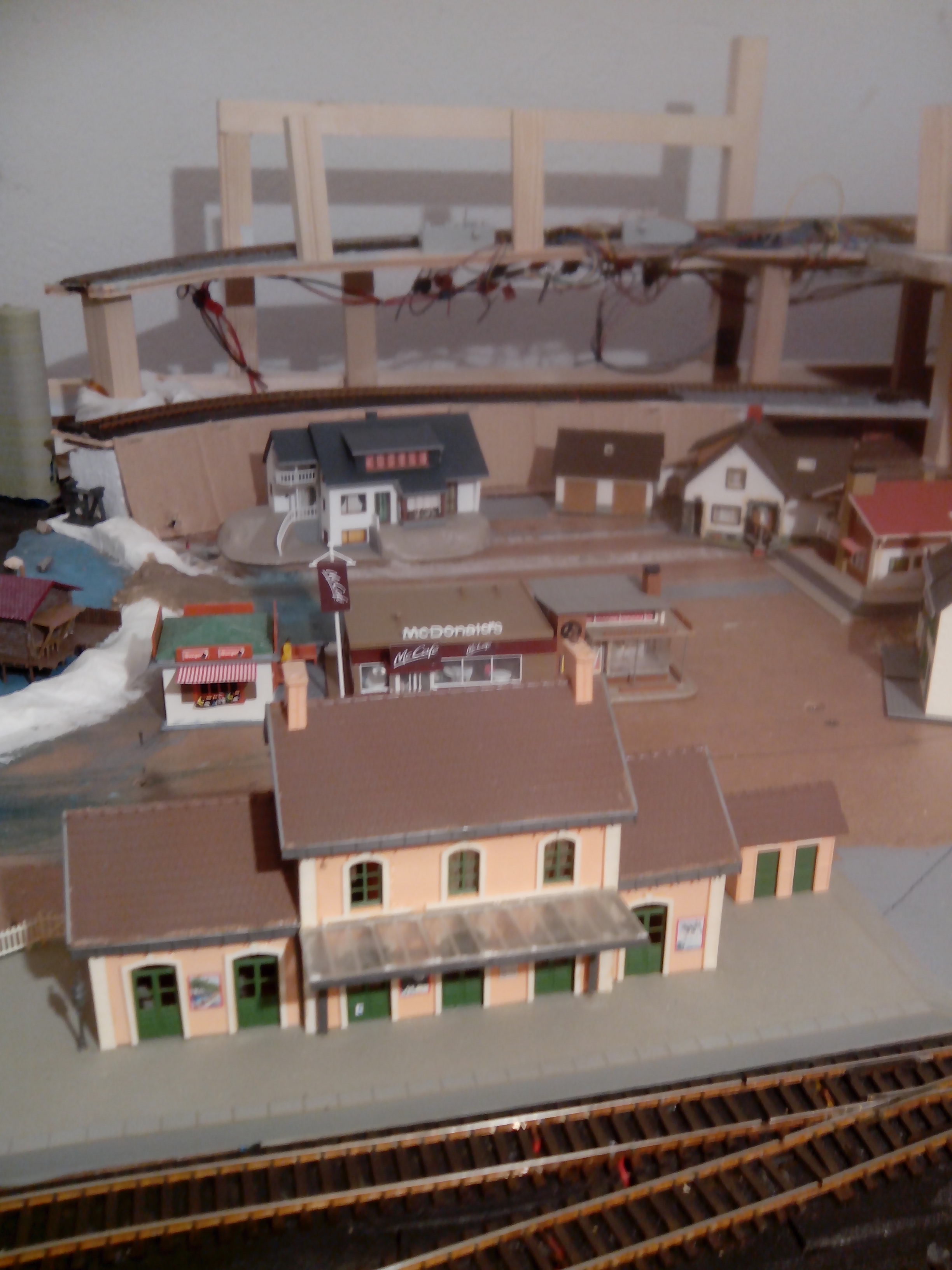

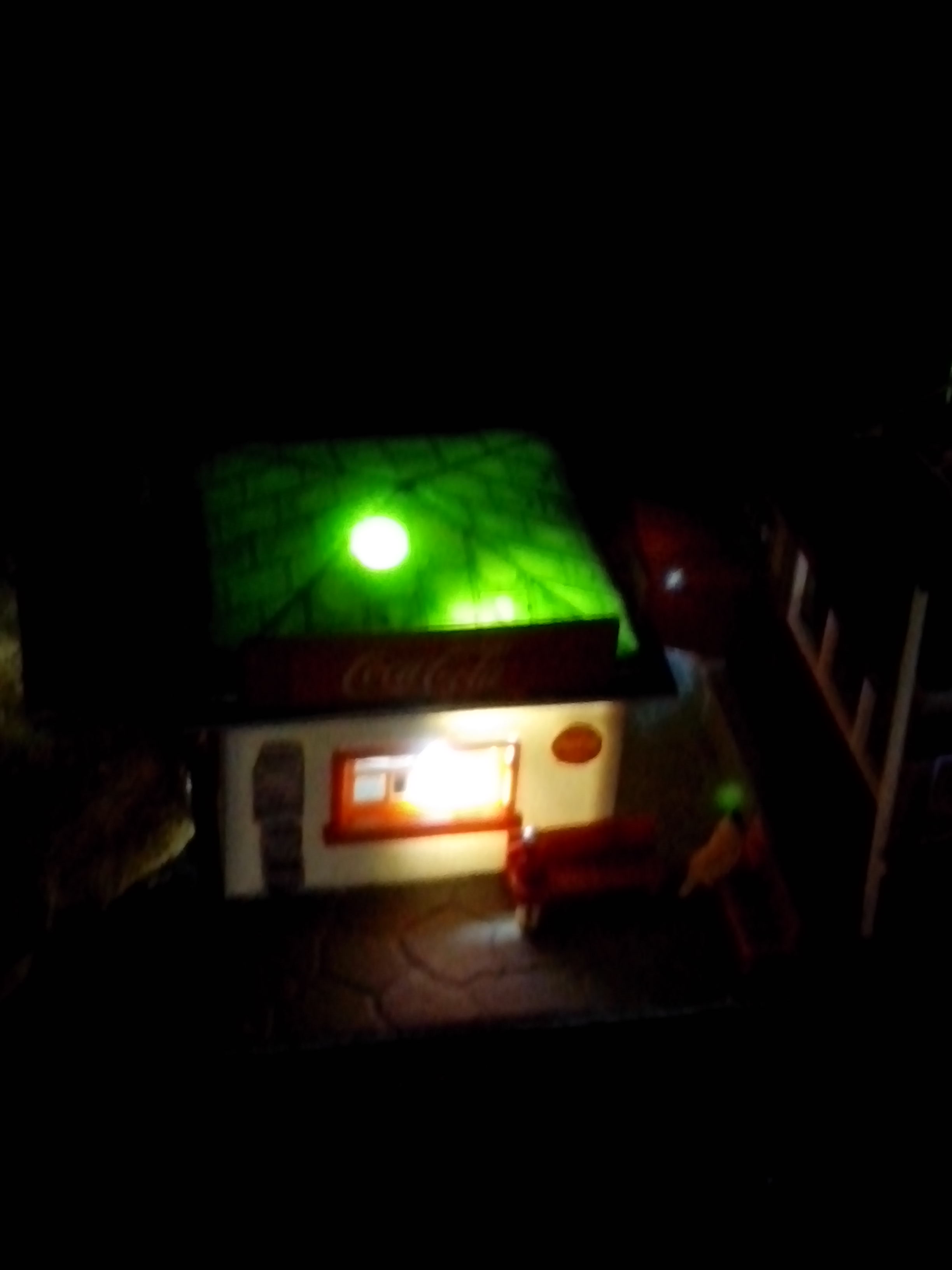

Empezando el andén de Torrelodones

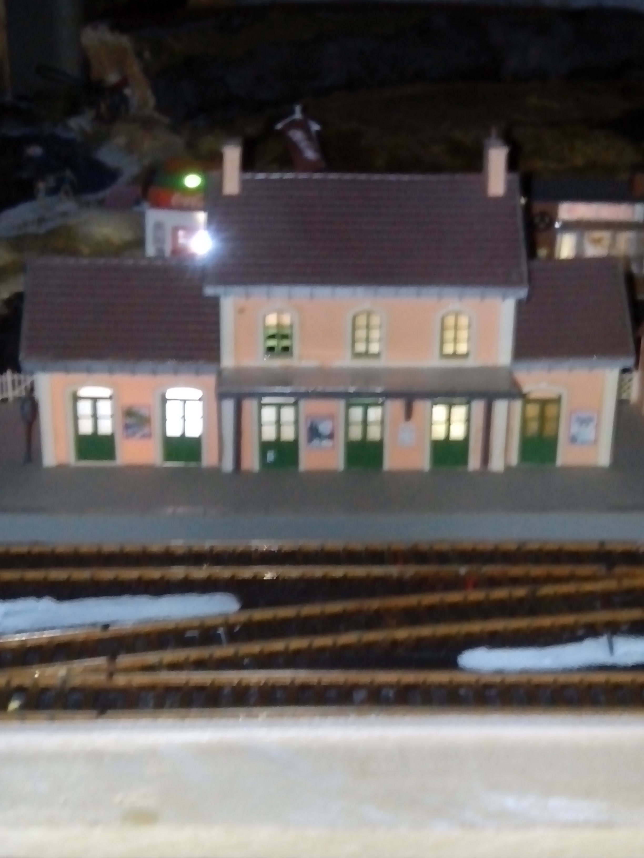

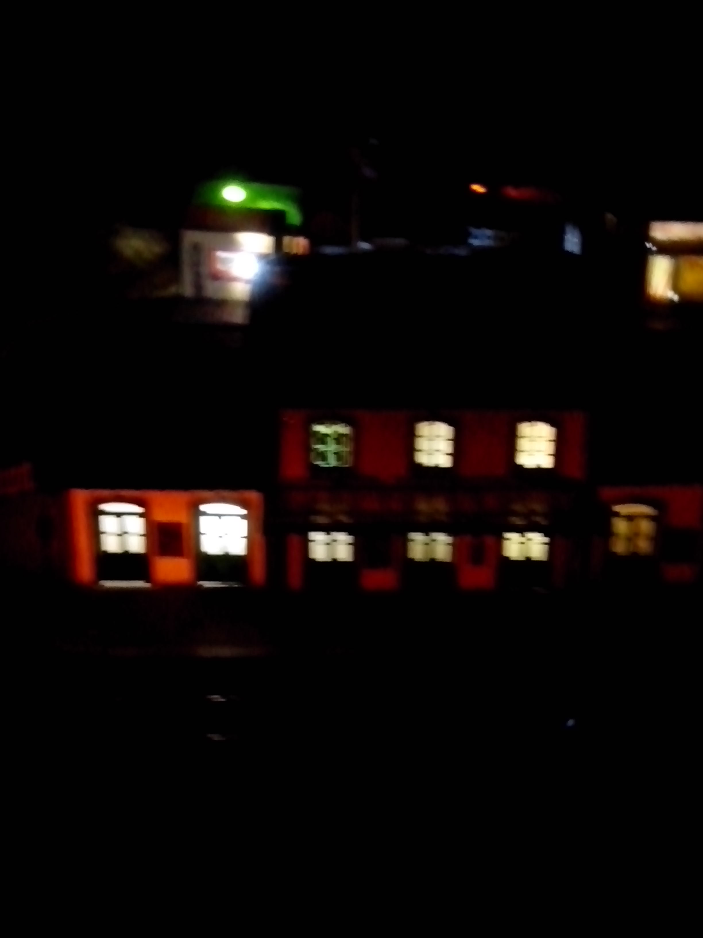

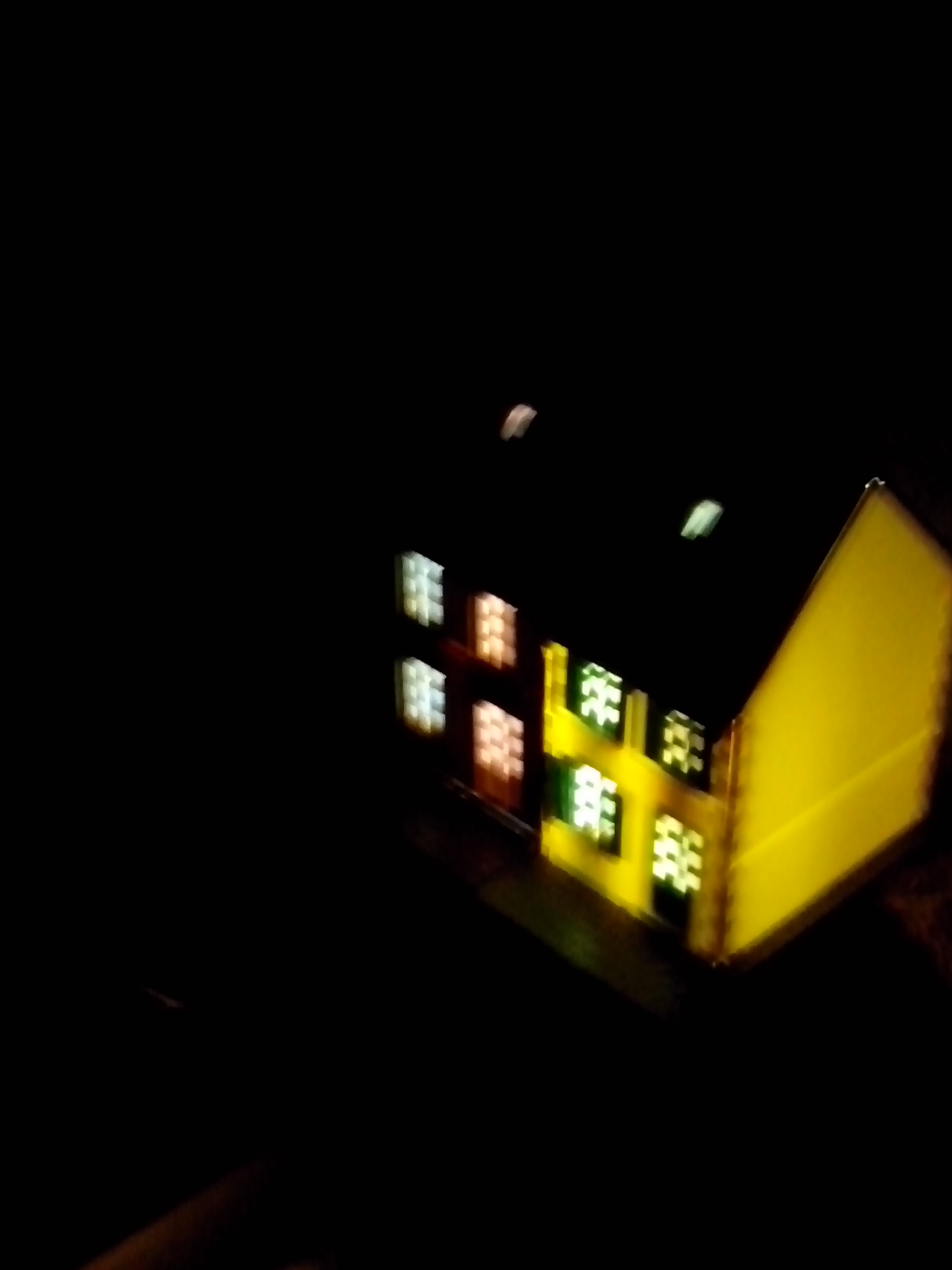

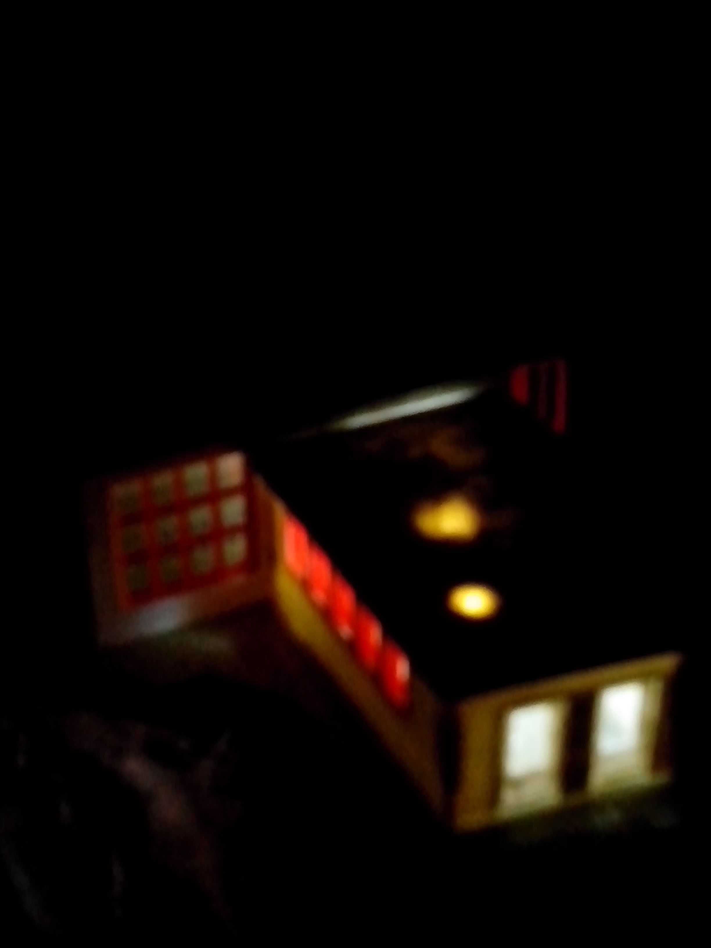

Primeras pruebas de iluminación. Tengo que dejar un solo led de los 3 para las casas pequeñas, luego pintarlo con pintura de bombillas anaranjada para darle un color menos moderno y mas de vivienda y en algunos casos repasar las casas pintando con negro el interior donde pueda para que no salga luz por las paredes
