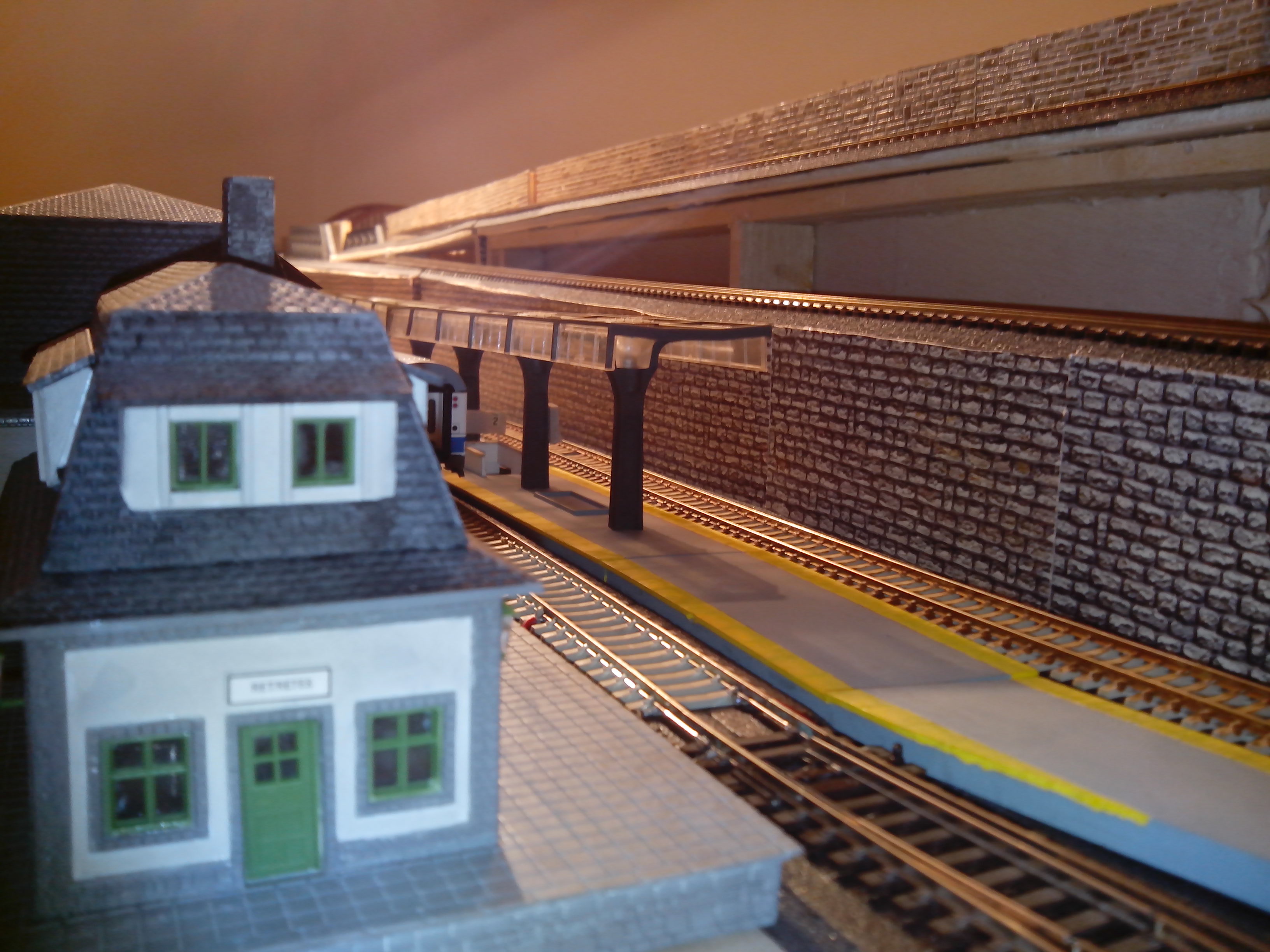

Pues hay de todo, los que parecen hormigón los hice con cartón de una caja y luego pintados con una pintura de la marca noch (creo) que simula el hormigón.
Los otros son de diversas referencias de Faller.
También puedes hacerlos con Selitac.

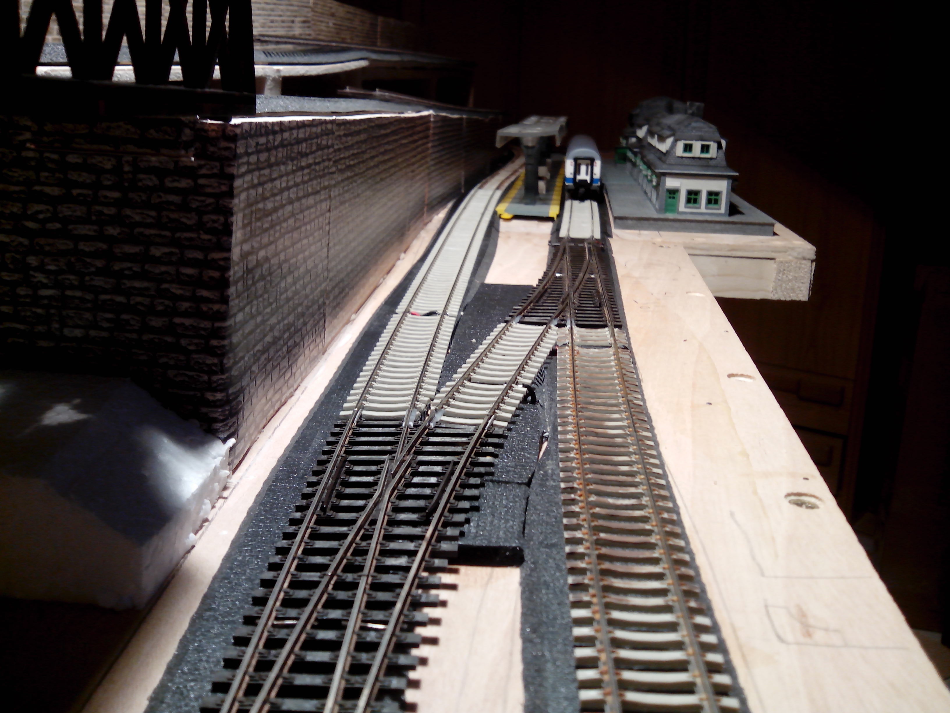

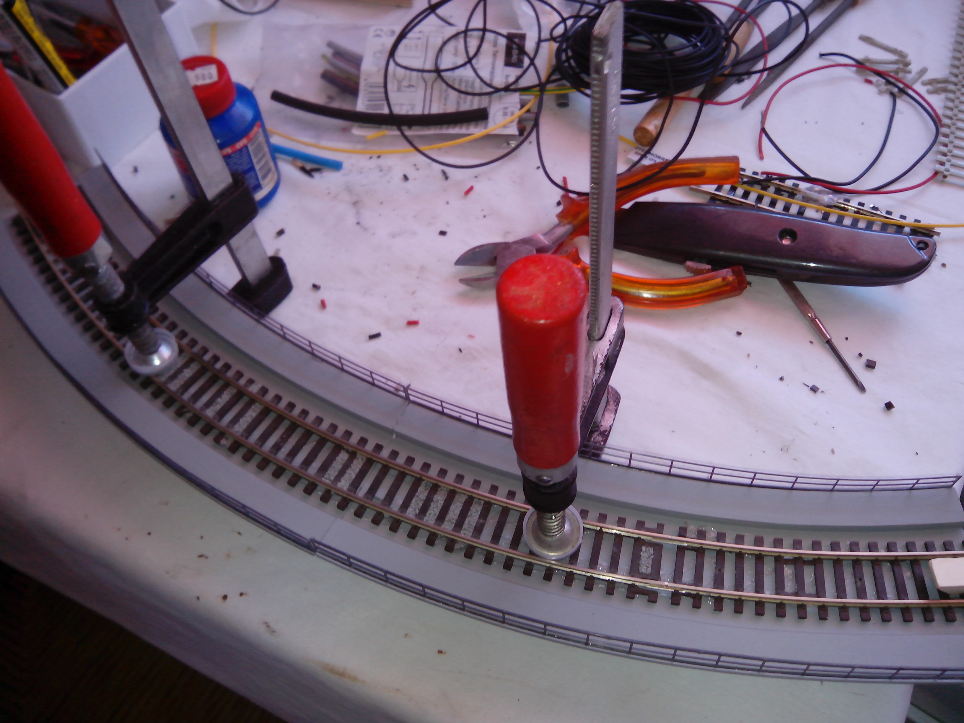

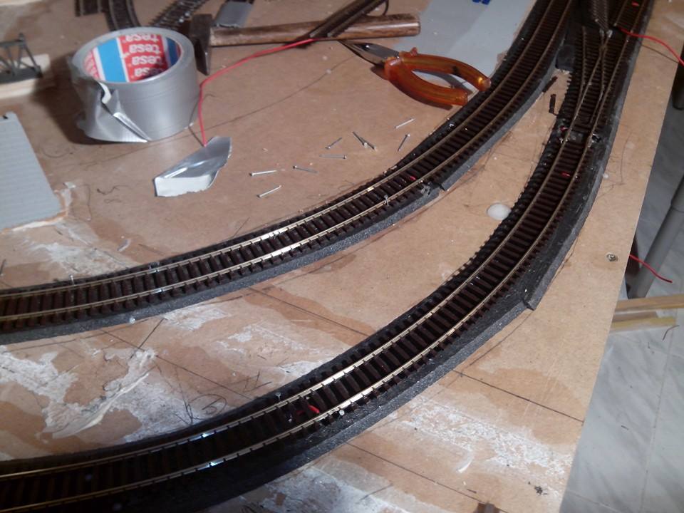

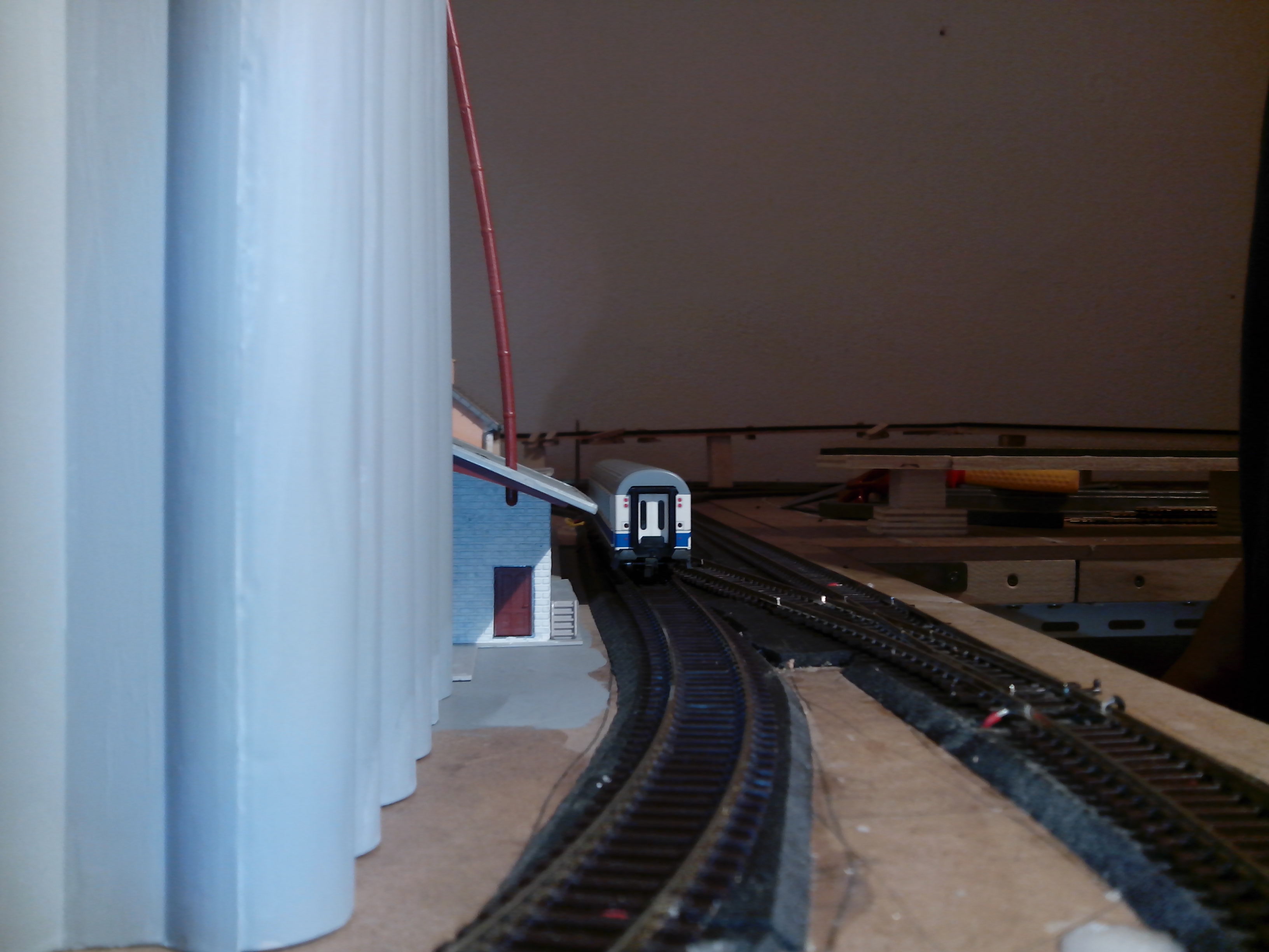

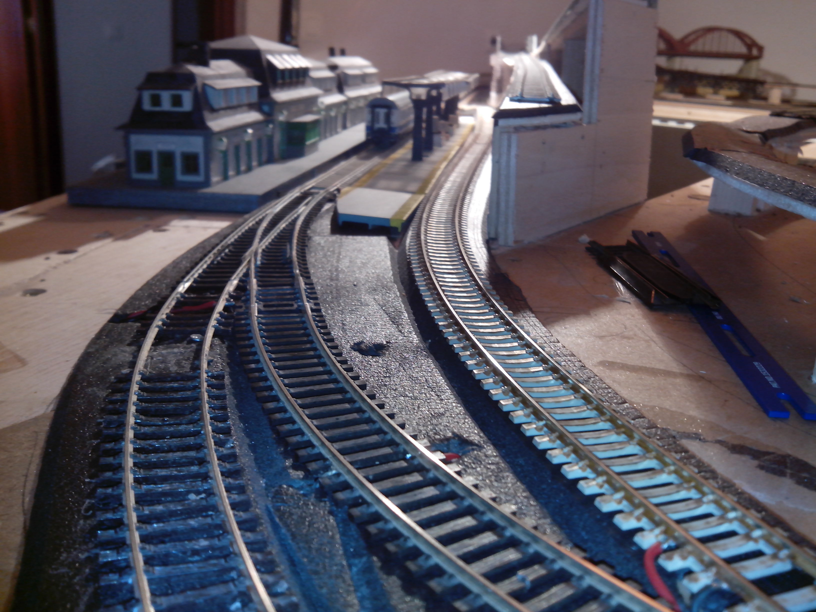

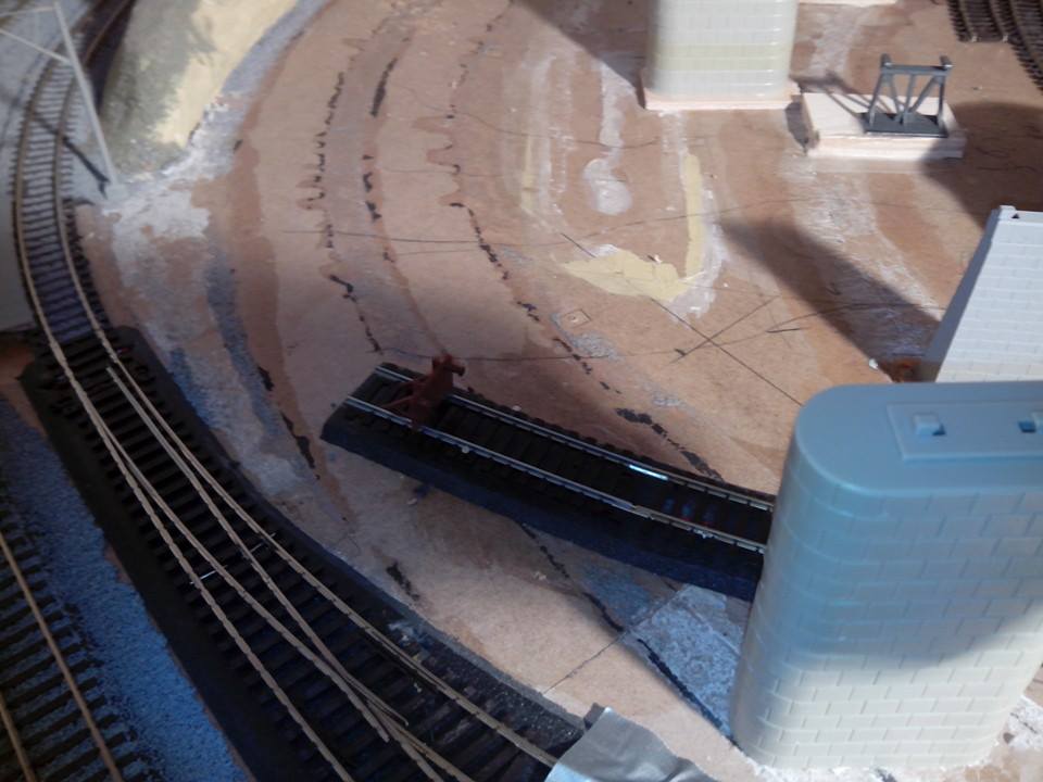

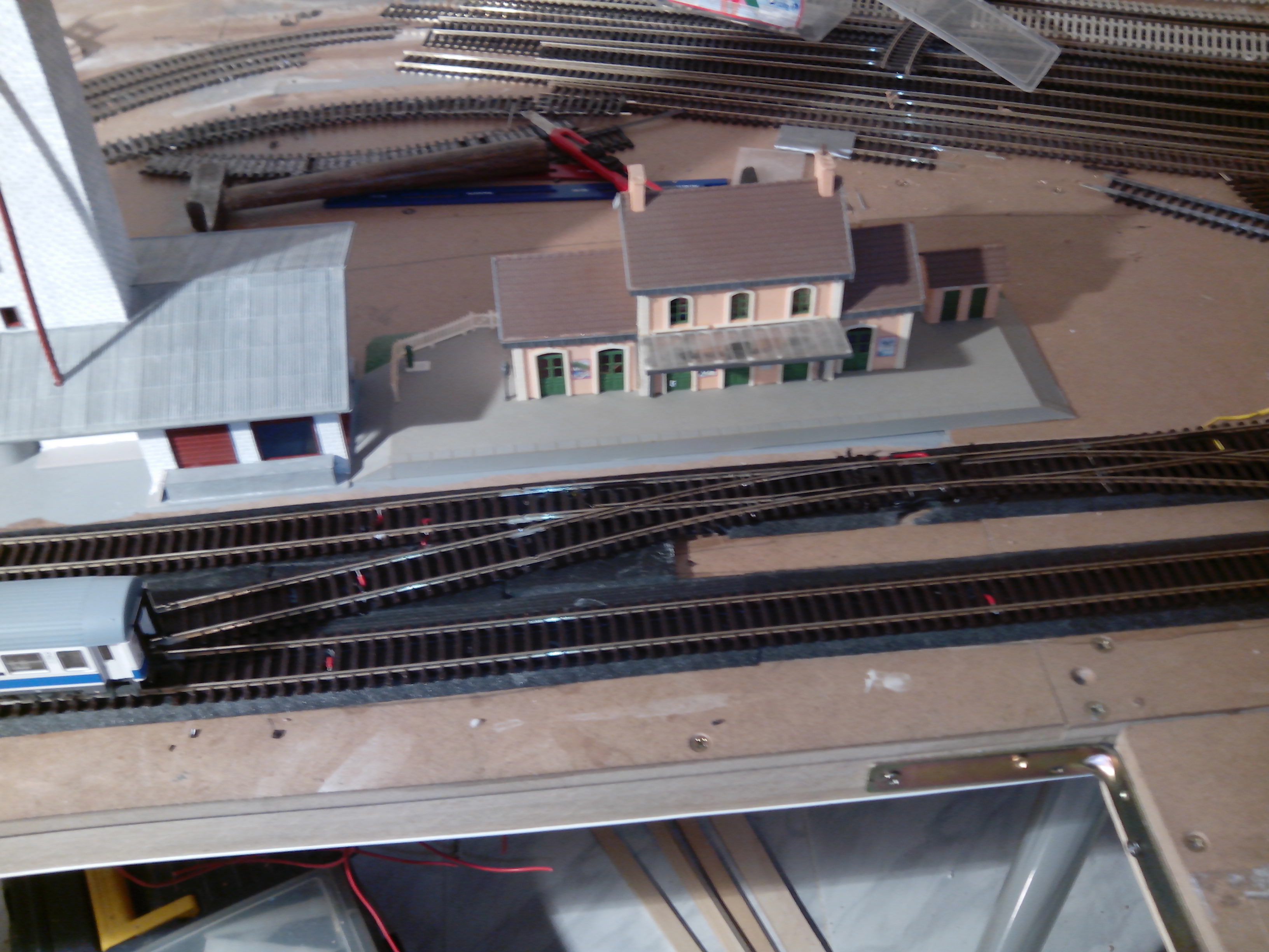

Las novedades de Semana Santa han sido varias.

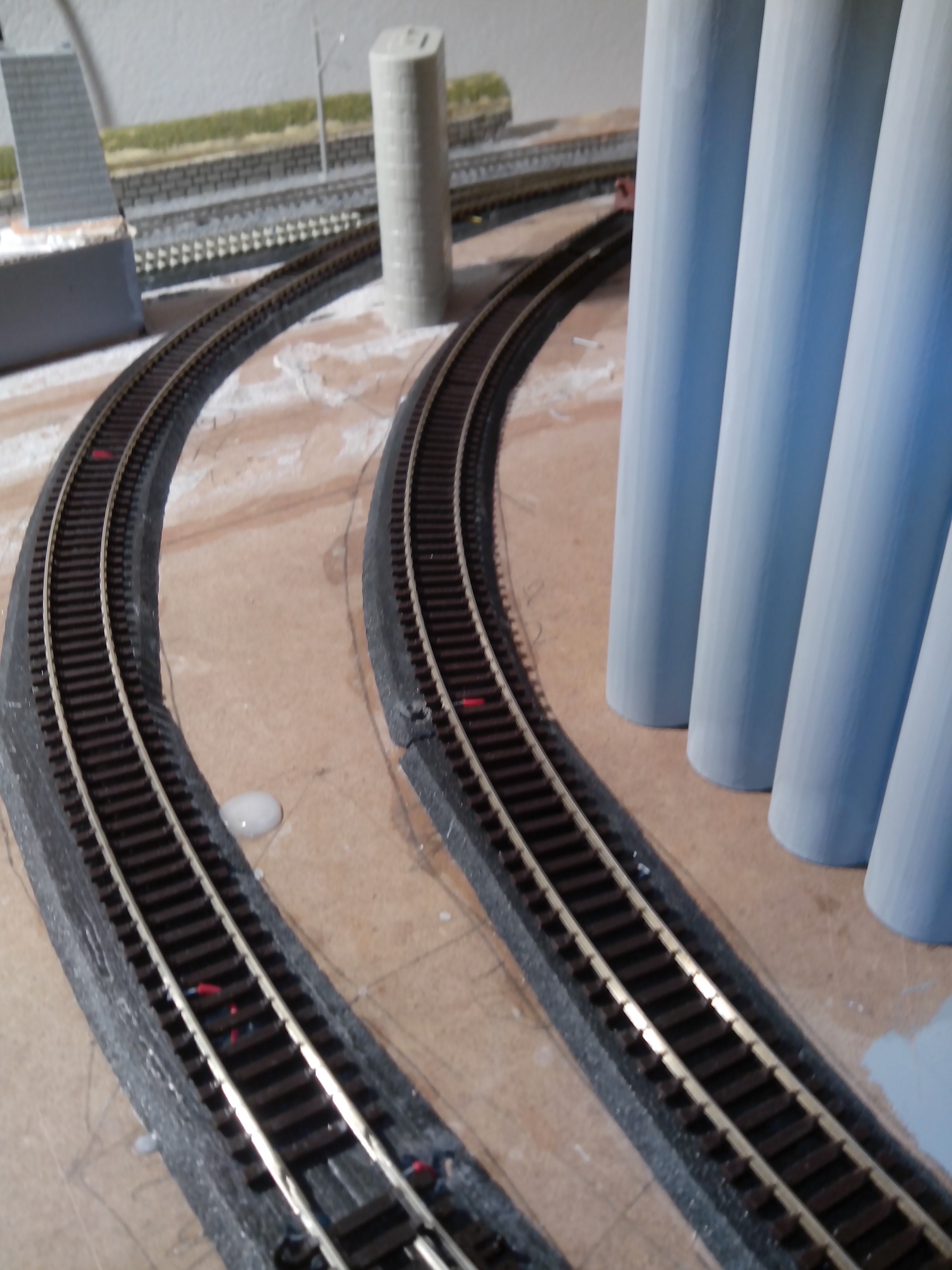

Ya he empezado a tender la vía en la parte de abajo. Ha sido un proceso no exento de problemas, porque el usar vía flexibe requiere cogerle el tranquillo.
Es muy fácil poner cuando se trata de una recta, pero cuando tienes que trazar curvas la cosa se complica. Pero poco a poco voy ideando truquillos para hacerlo. Lo que es muy lento es que hay que ir soldando cables de alimentación y cables para los futuros retromódulos. La cosa va lenta pero al menos va.
Aún no está fijada la vía. Quiero aún hacer algunas pruebas antes de pegarla.

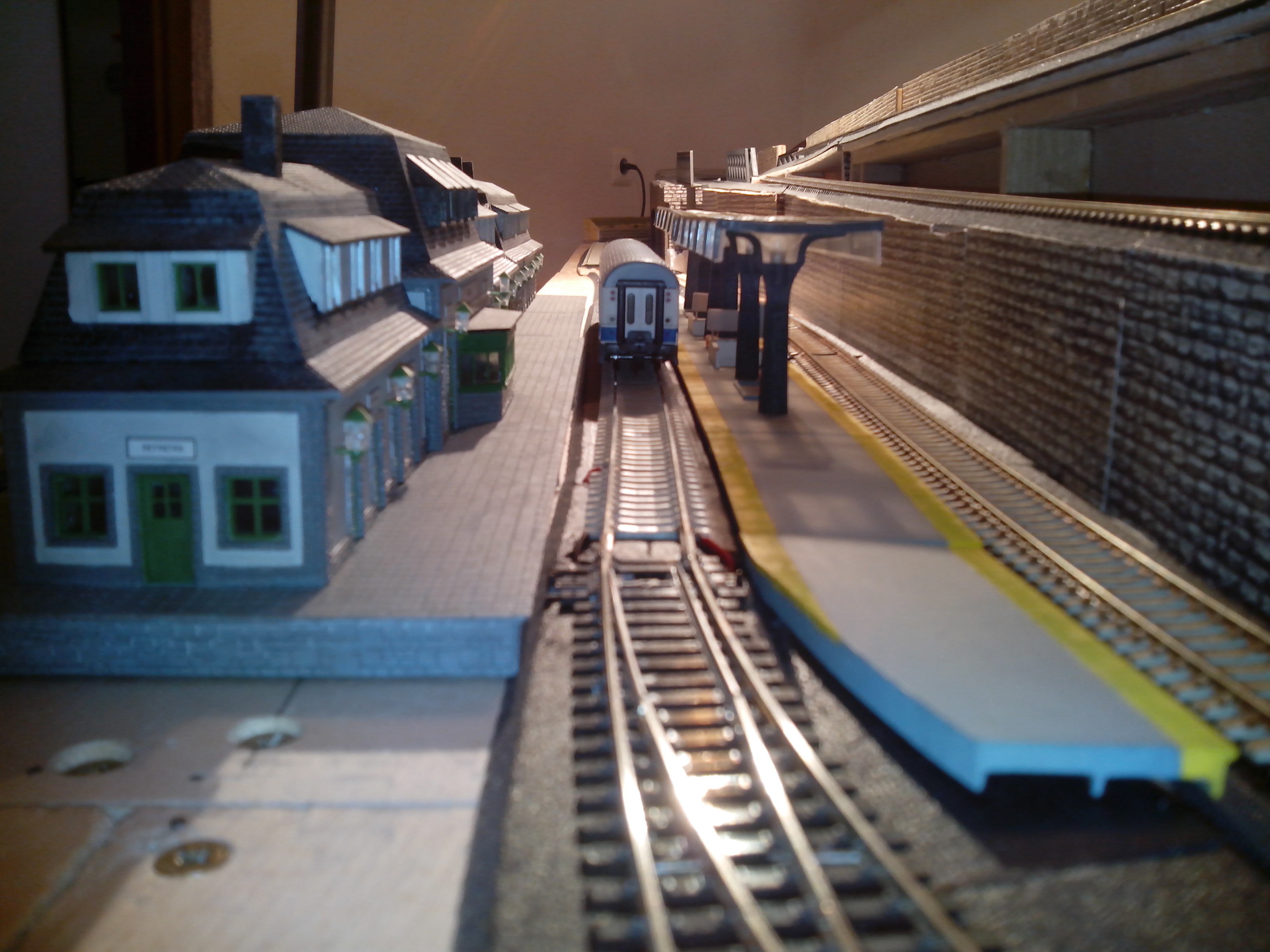

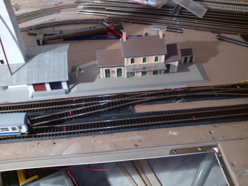

Como se ve la zona de la estación de Avila está ya planteada. Usé 2 kits de Heljan para simular con mayor exactitud la estación.

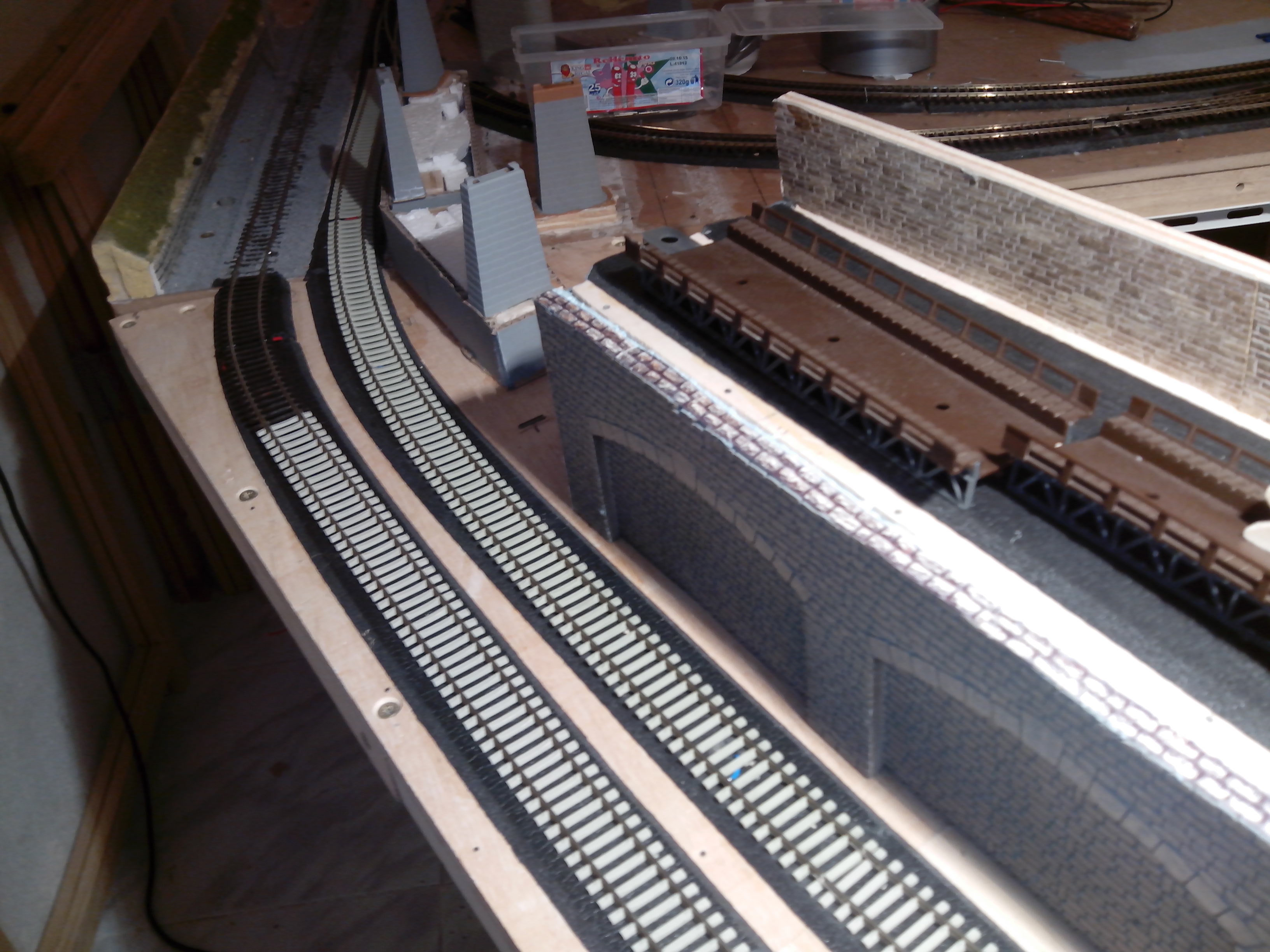

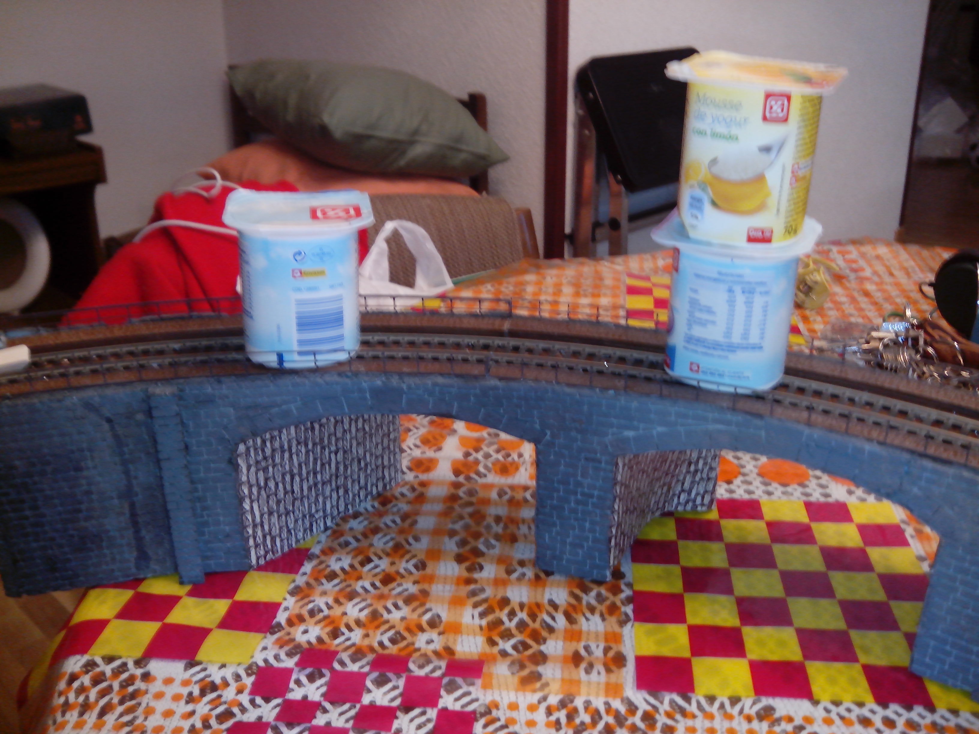

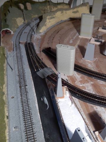

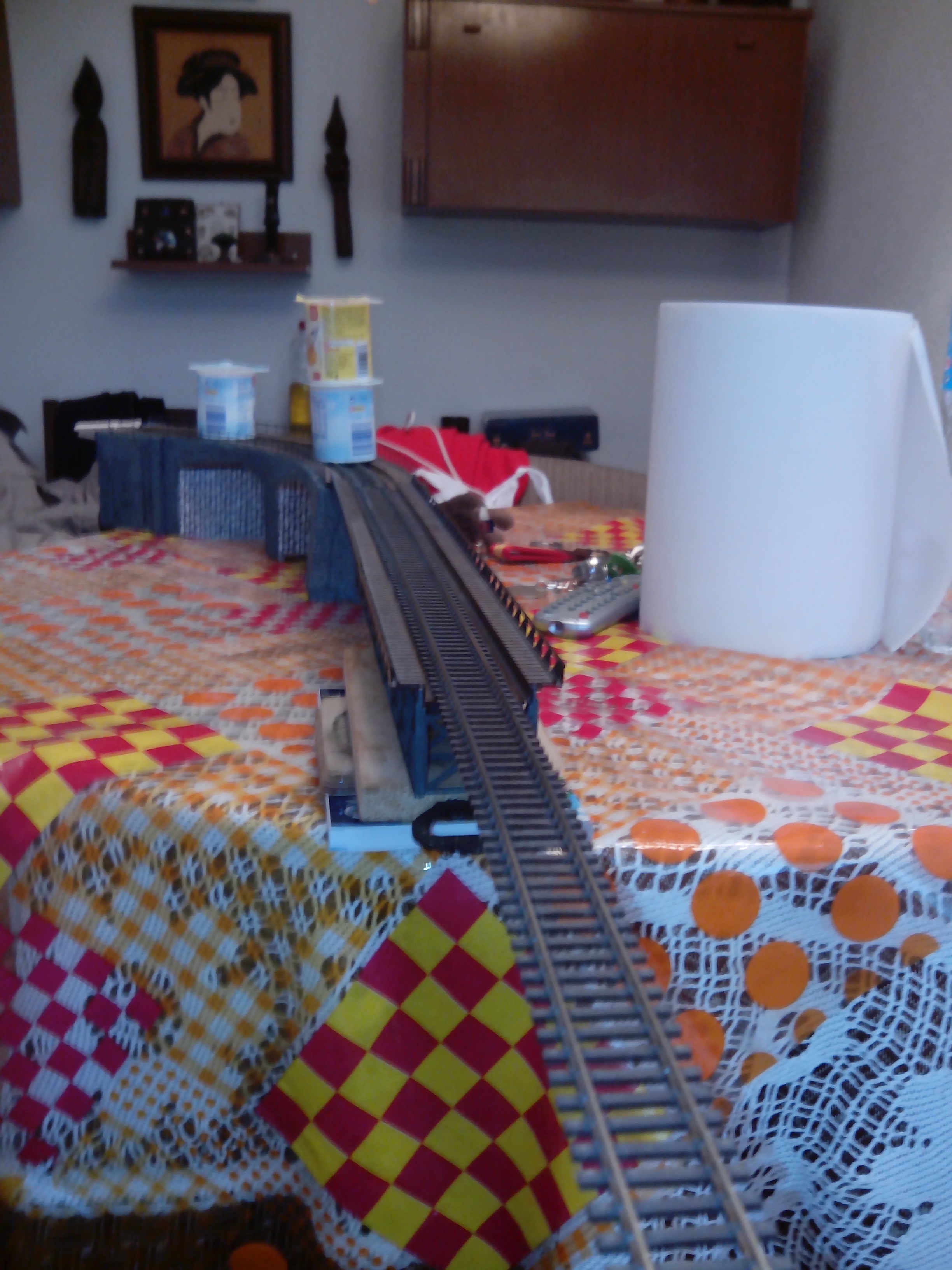

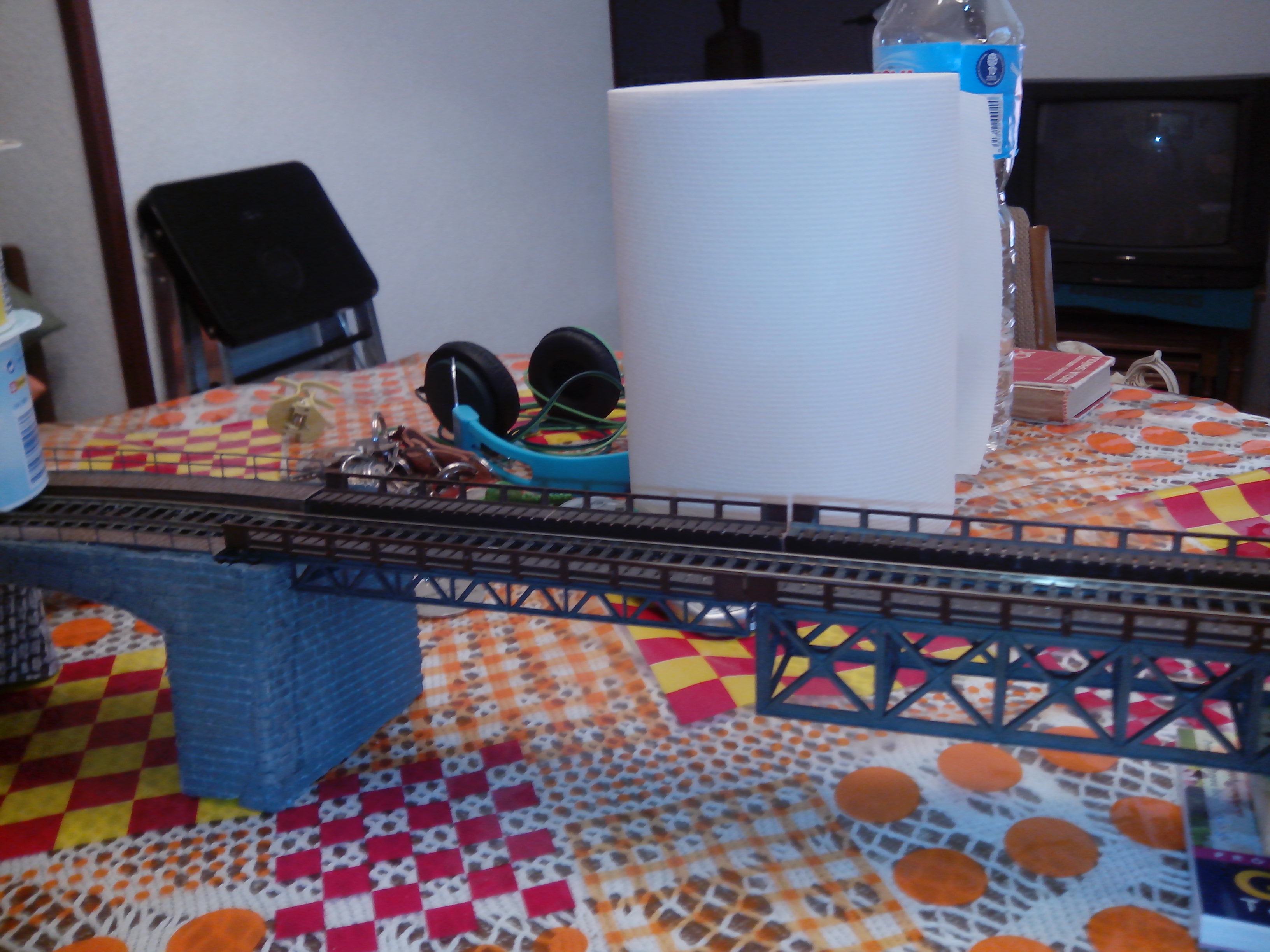

Y para ir adelantando trabajos, ya he pegado la vía en la zona de los puentes.
Hay que usar la imaginación para sacar adelante los trabajos, y unos yogures caducados sirven perfectamente de peso.

Ese kit de "àvila" esta muy bien... No habia visto antes esta estacion y la verdad es que es muy castellana !
Te ha dado de si la semana Santa!!
Saudos,
Luis

Es un kit de Heljan que salió a finales de los 70 o principios de los 80. Sacaron la de Avila y la de Cardedeu.
El kit es como el edificio grande. El pequeño lo he hecho con un kit, quitando la parte del centro y empalmando los laterales. La estación de Avila consta de 3 edificios en la realidad y el kit no es exacto. Es una aproximación reducida.

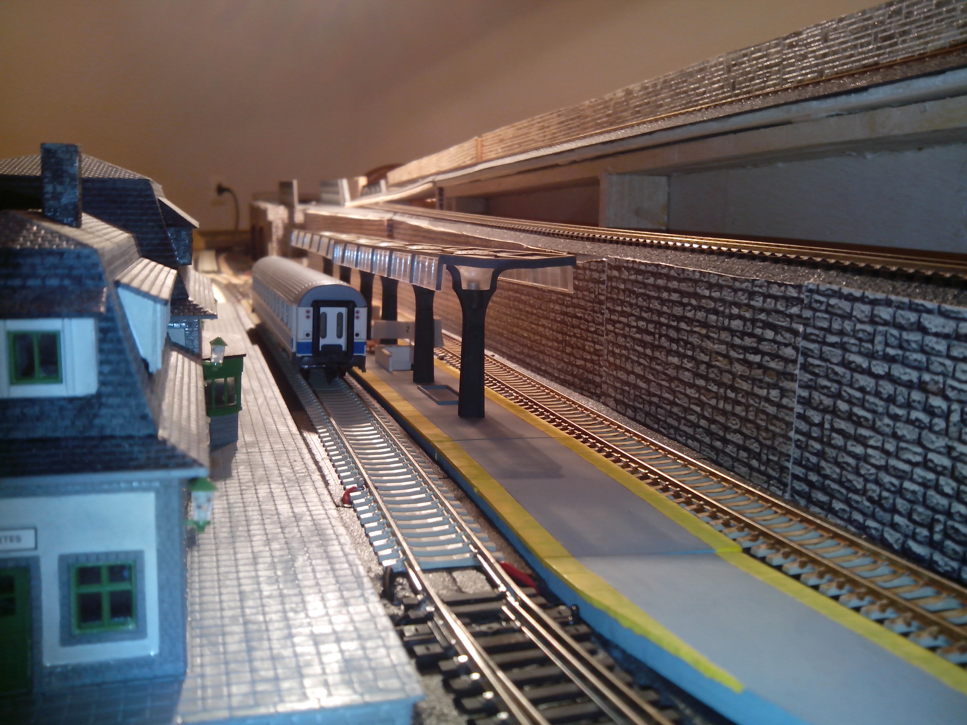

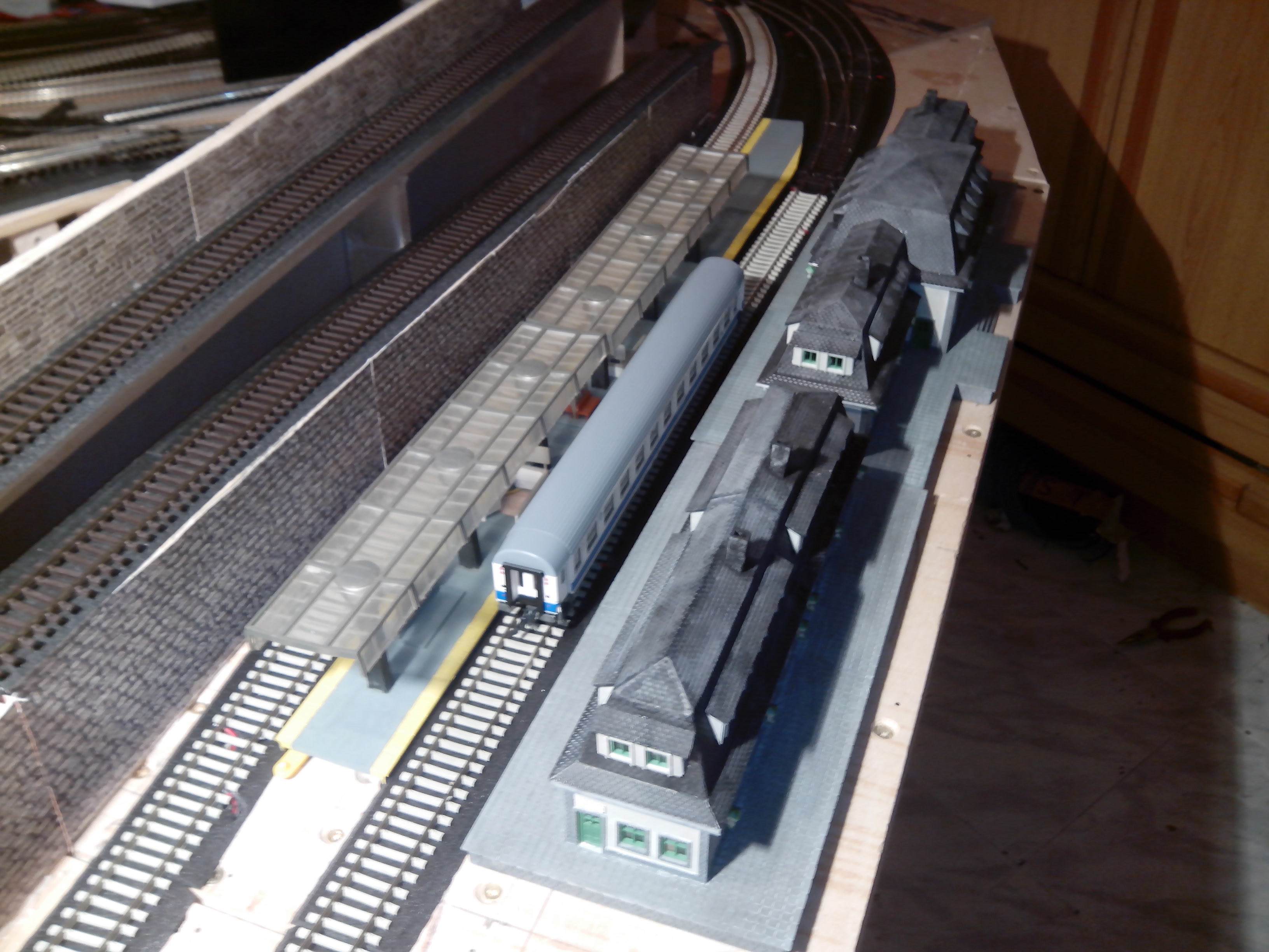

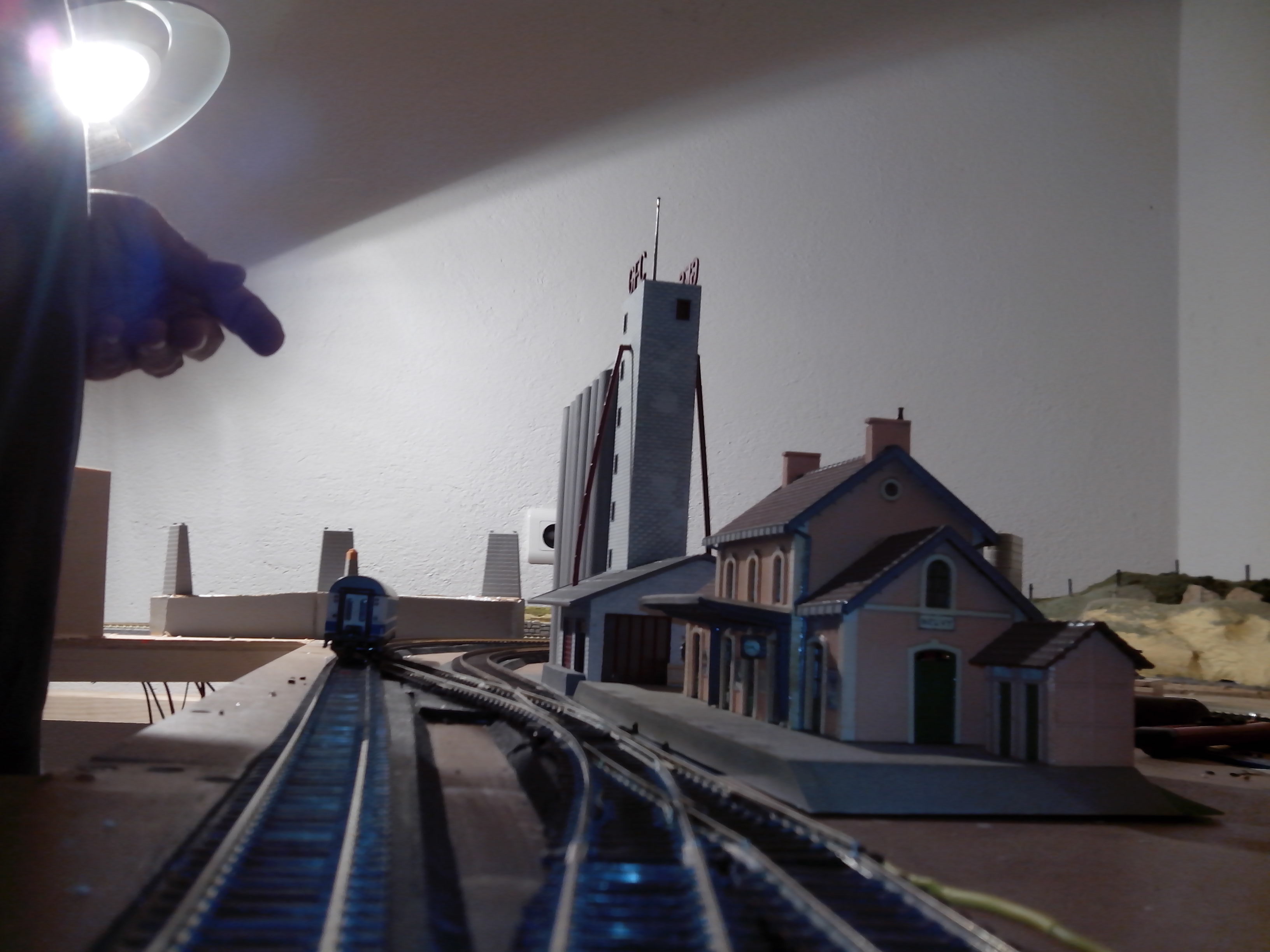

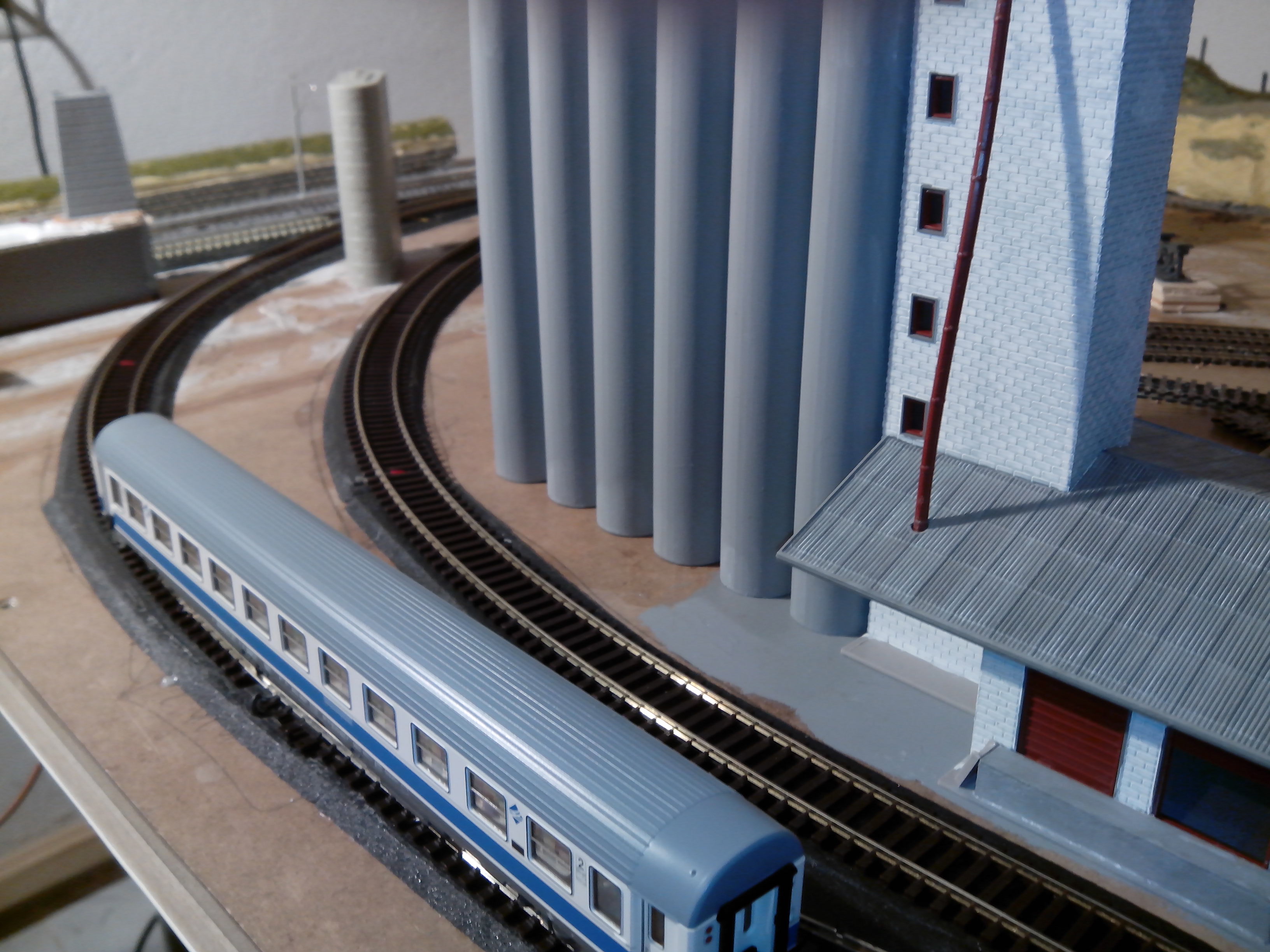

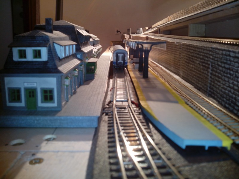

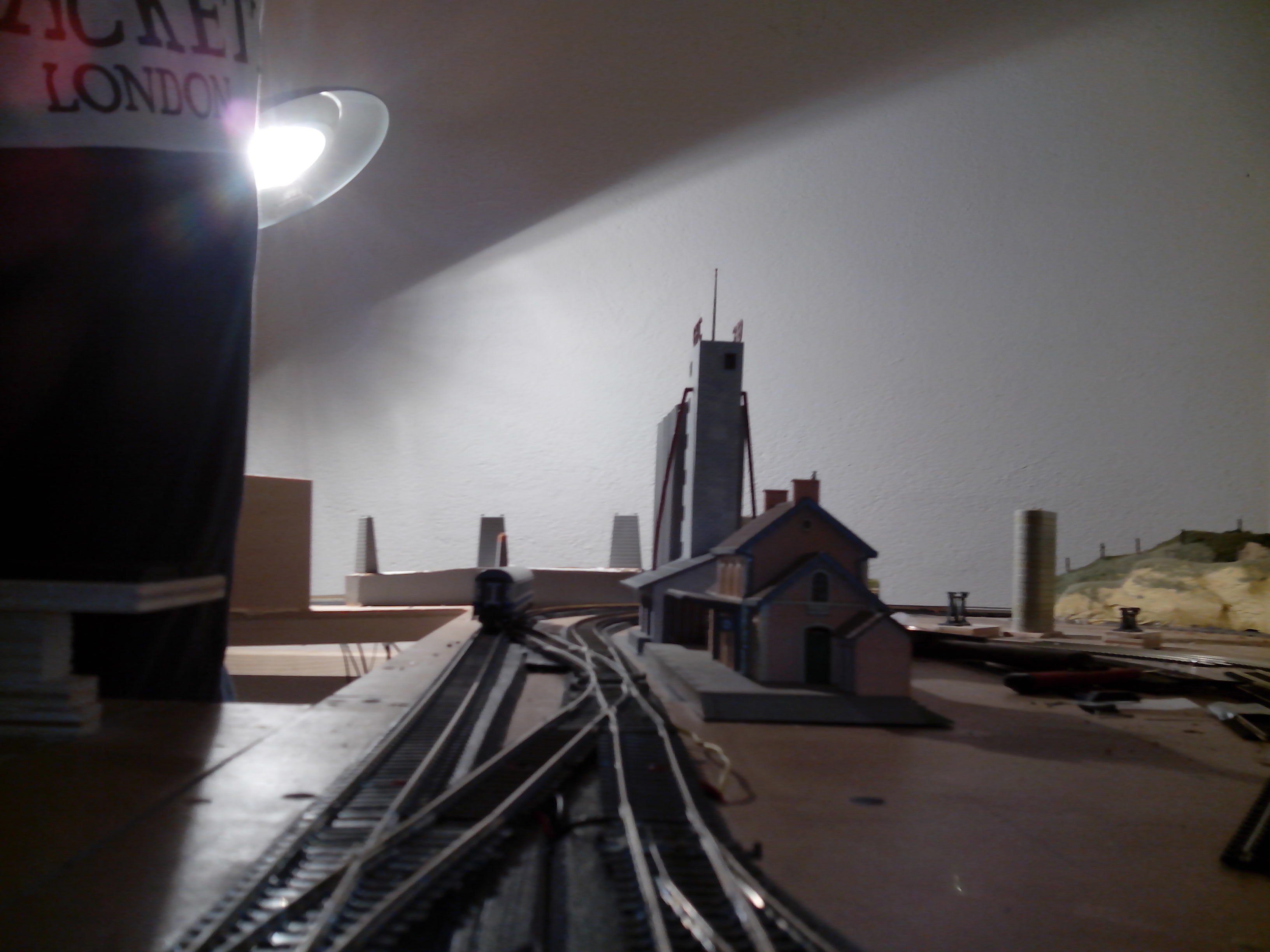

Y continuando los trabajos, la estación de Torrelodones va avanzando. Ya le voy cogiendo el tranquillo a lo de poner la vía. Voy teniendo mis truquitos para hacerlo.
Podéis ver un tope de final de vía de la marca Lima. Lo he comprado en Italia porque en mi maqueta de infancia-adolescencia tenía uno igual y he querido recordarlo.

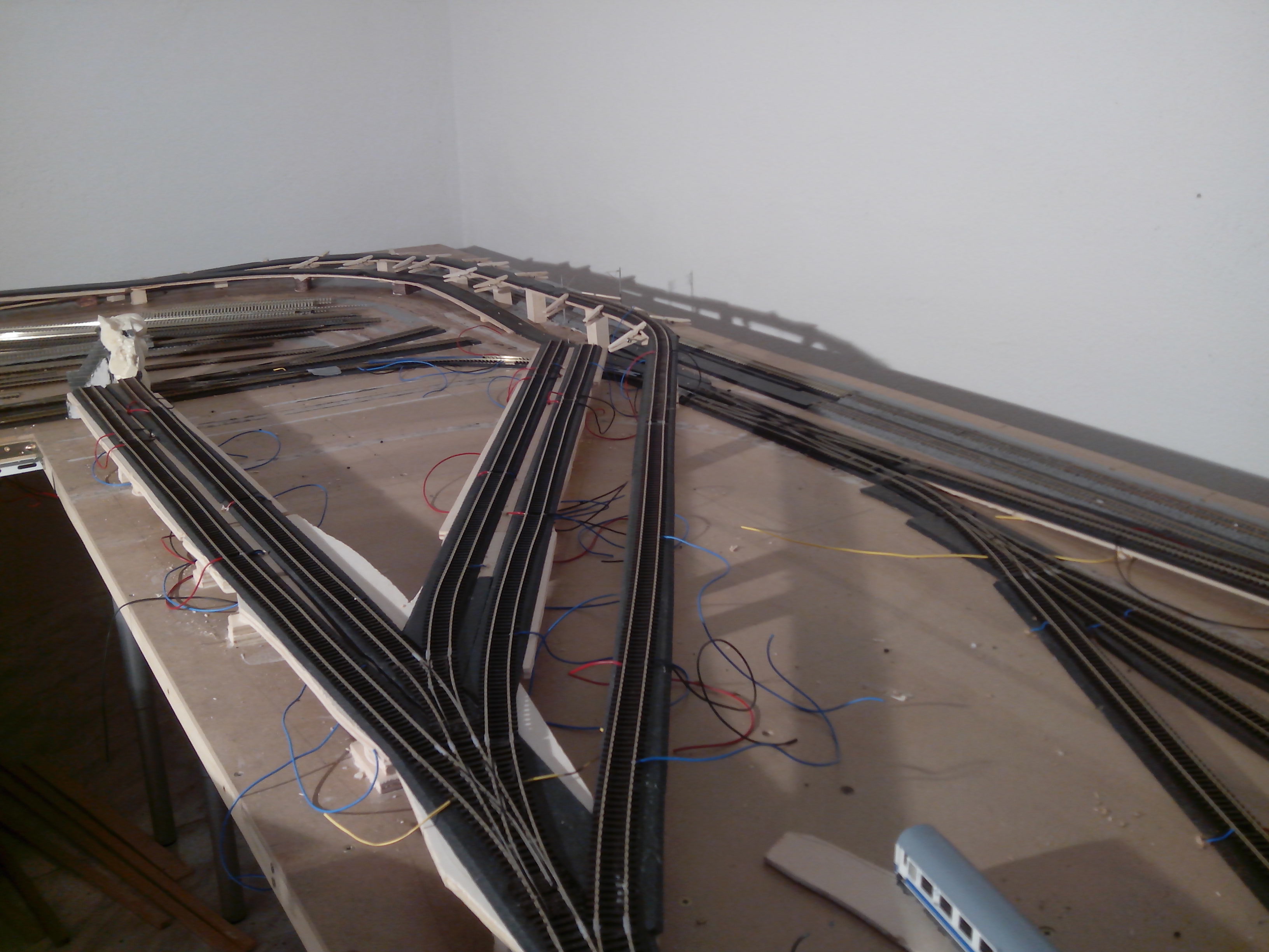

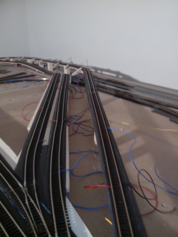

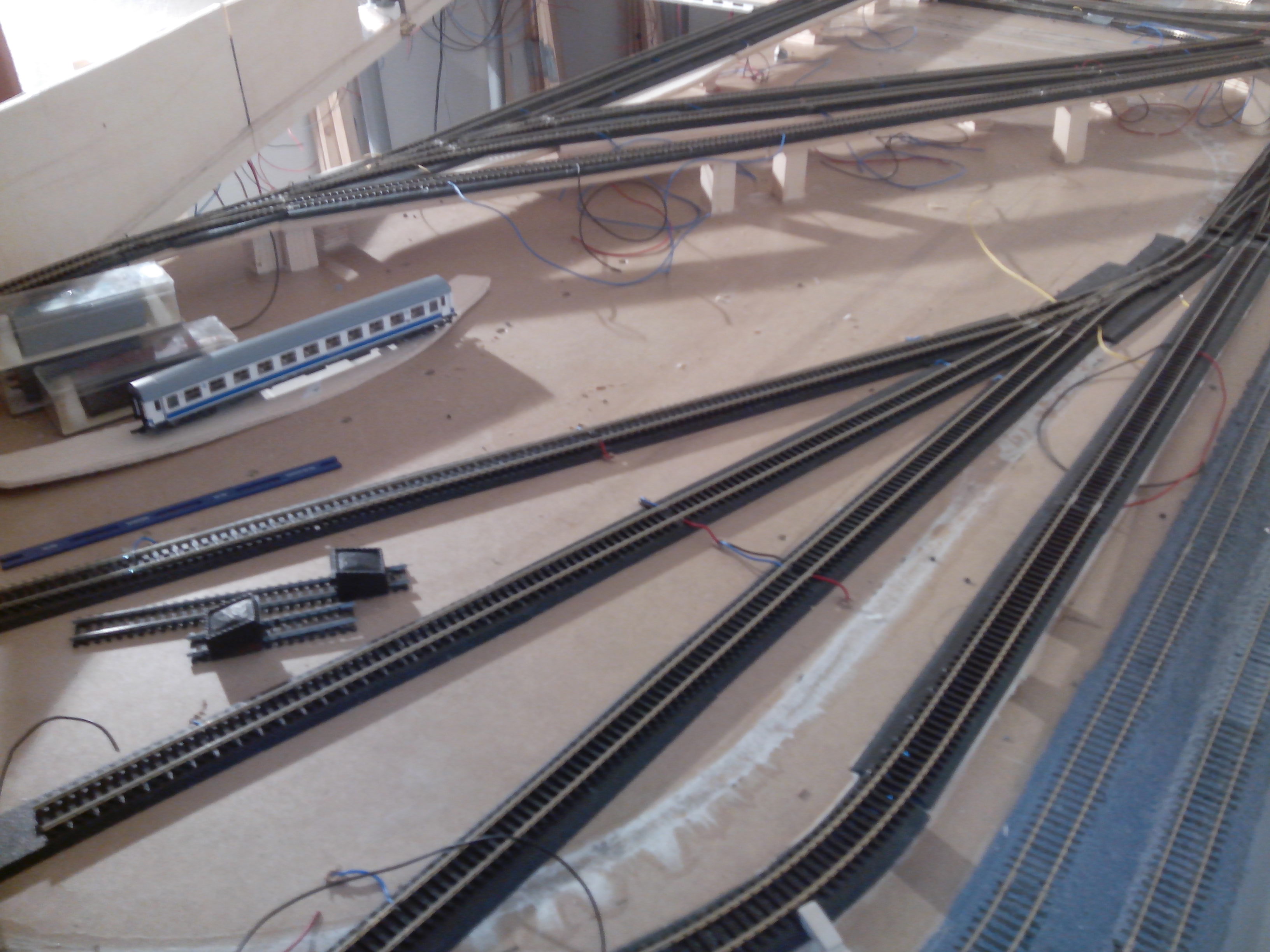

Mensajes: 1300
Registrado: 16 Dic 2009 03:41

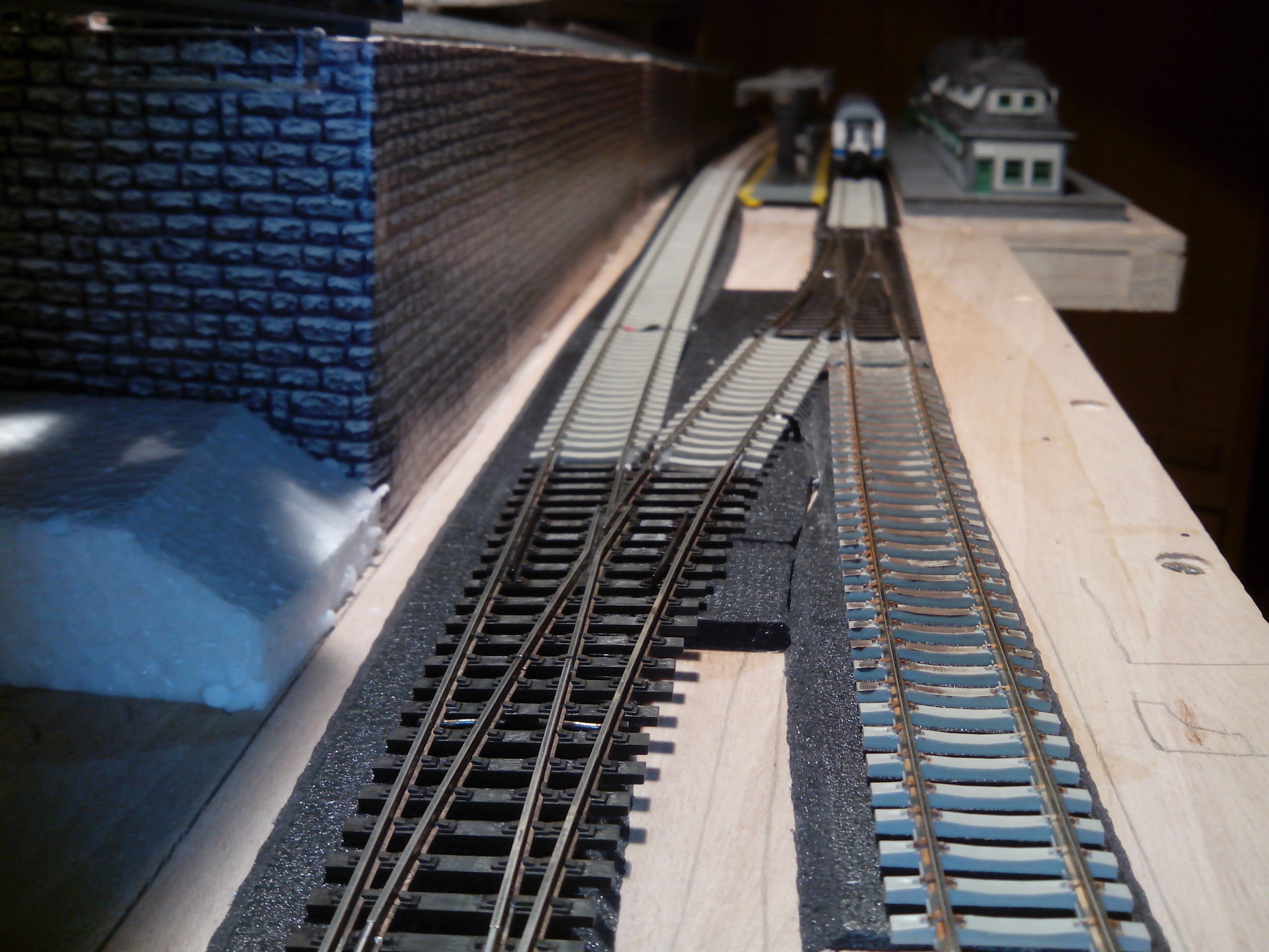

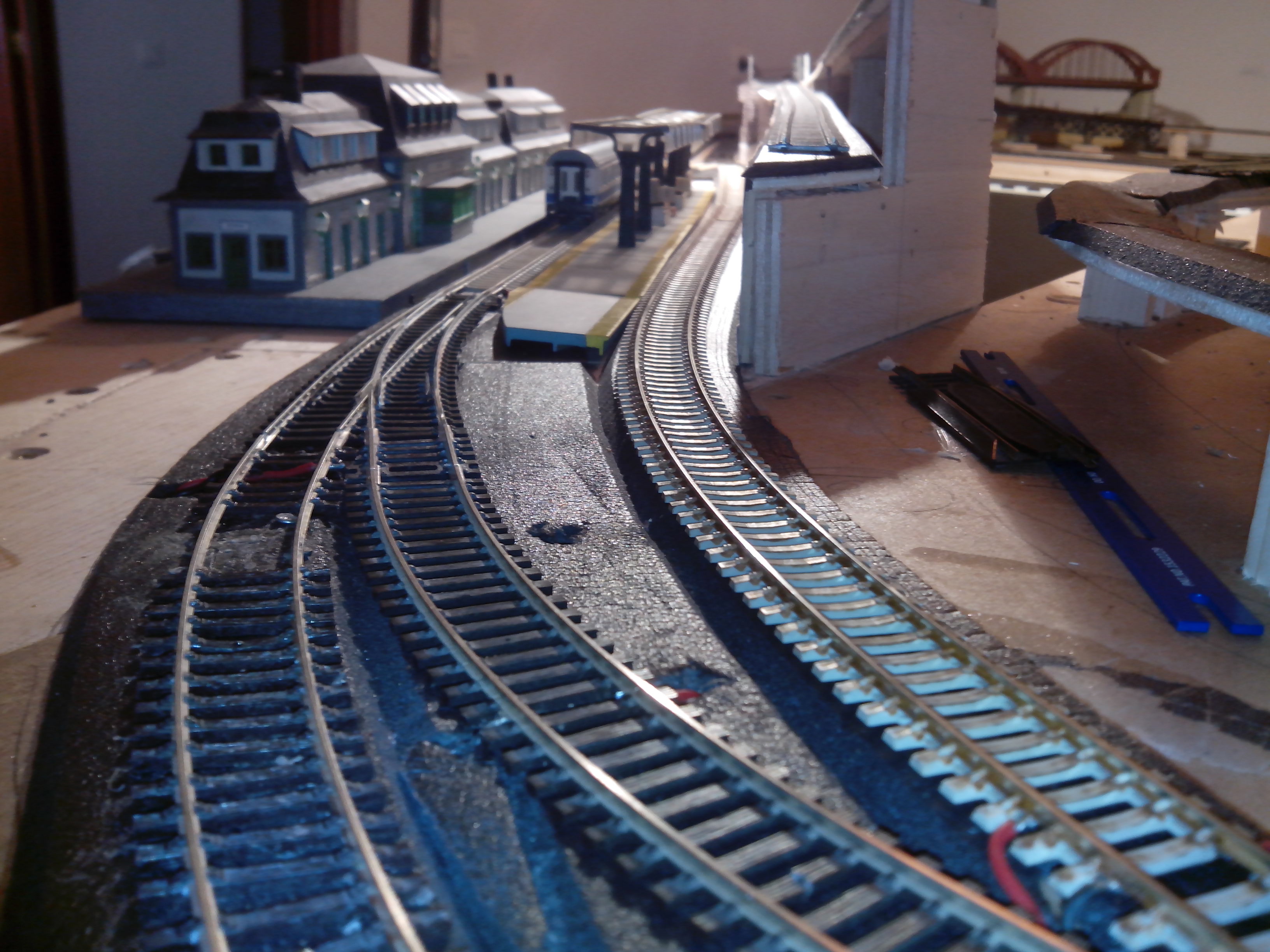

Los progresos del fin de semana.
Ya están unidos los 2 circuitos de abajo, con las vías extensibles en el puente levadizo.
También está puesta la vía en toda la estación de Torrelodones.
Ahora podré ir más rápido porque vienen tramos largos de rectas y curvas, en los que hay menos cambios que en las estaciones.
Aqui puede verse la unión de los circuitos
Y aqui la estación con sus vías y los edificios en su sitio para ver como quedan.

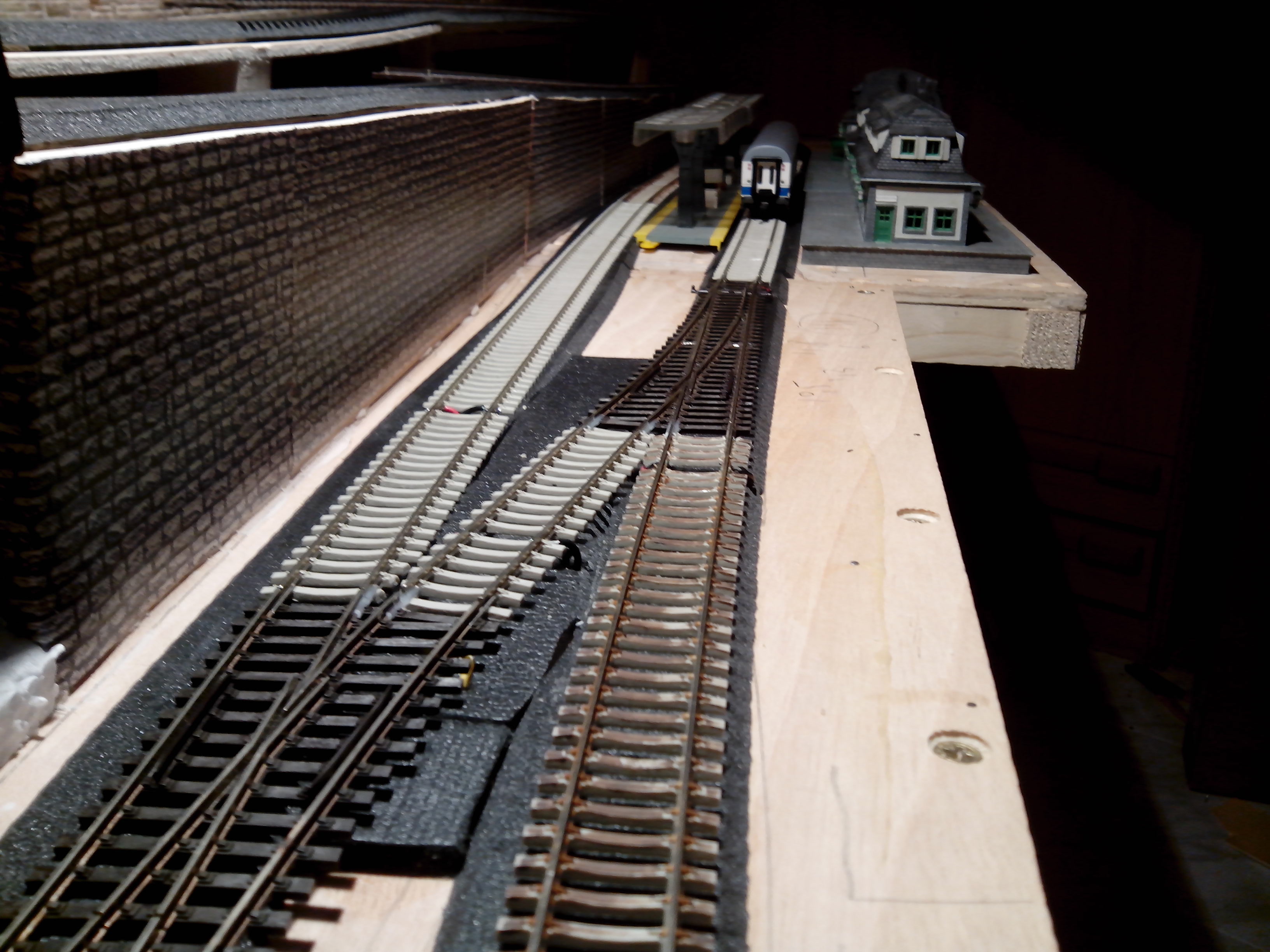

Mensajes: 1300

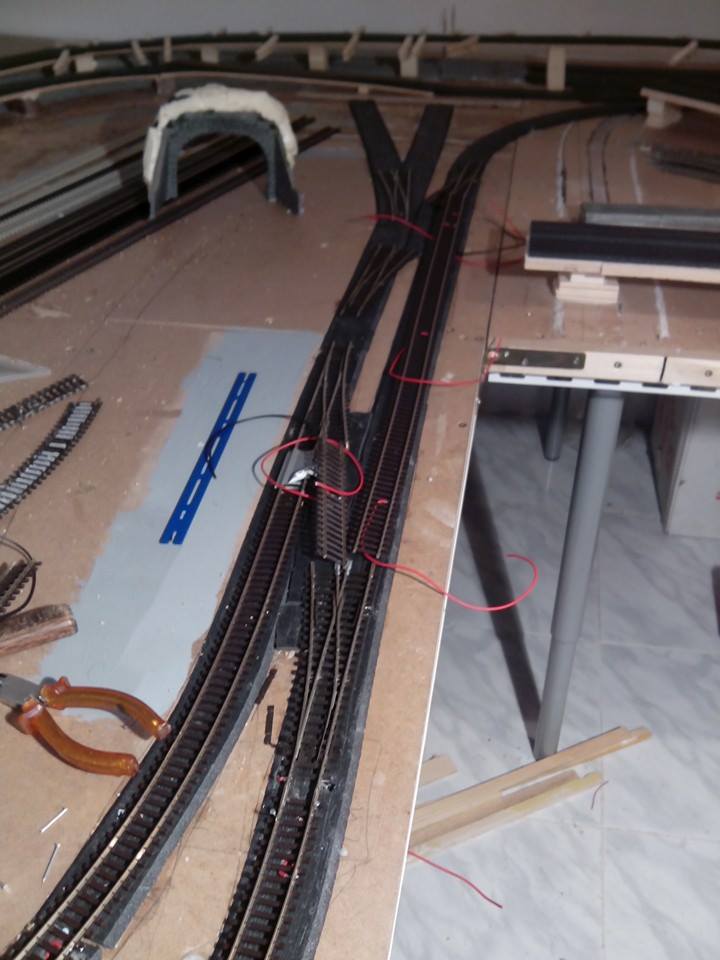

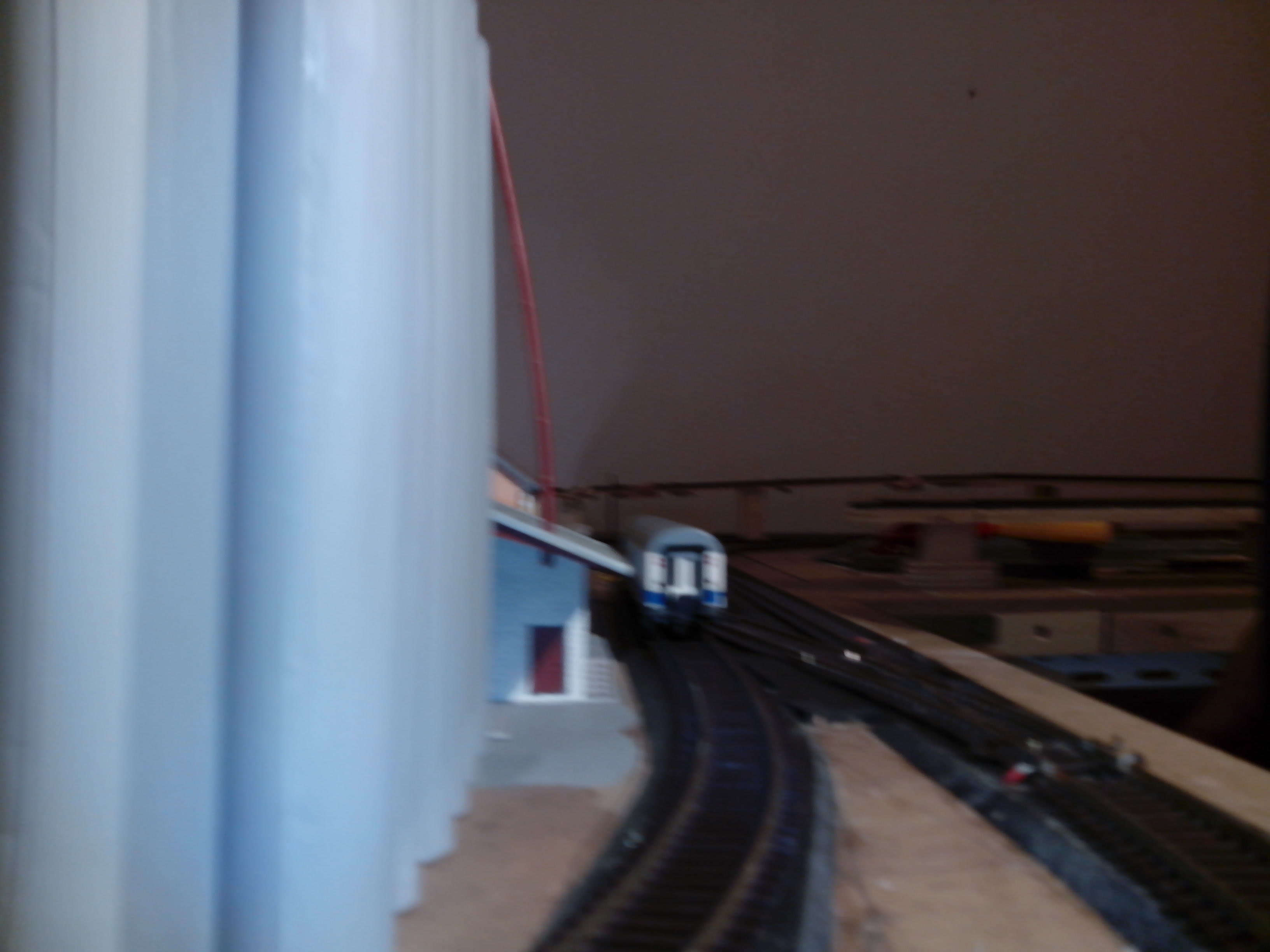

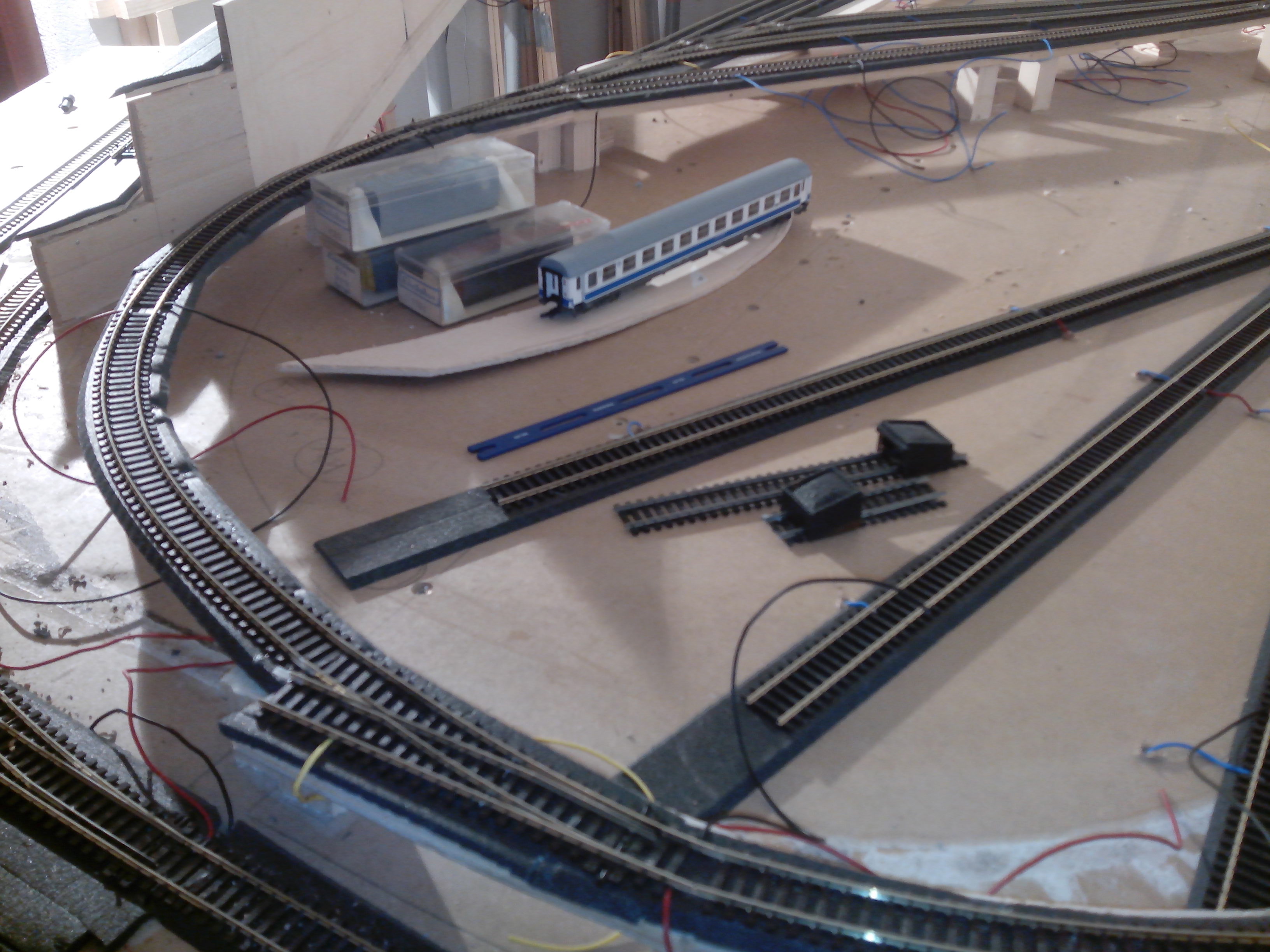

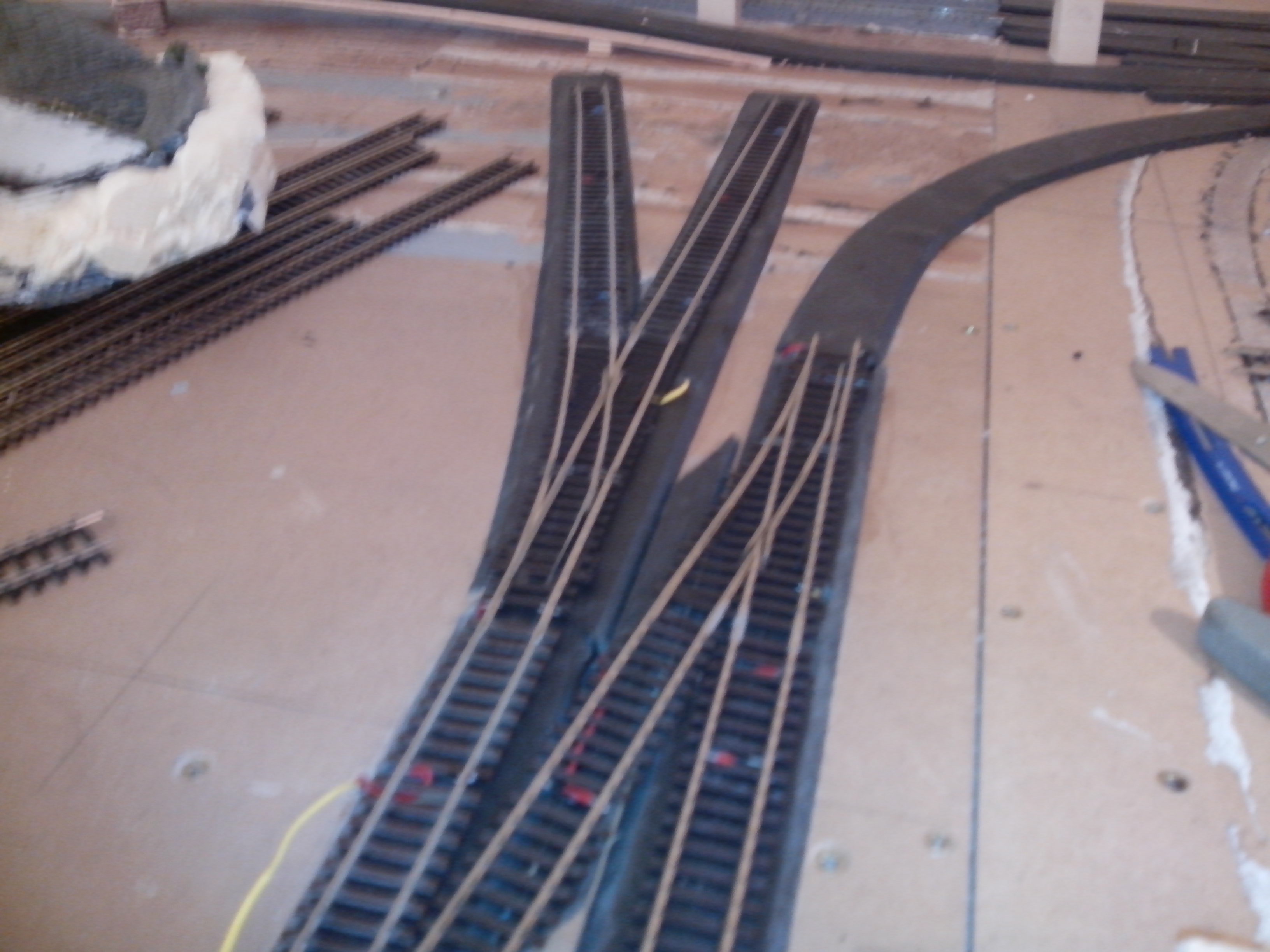

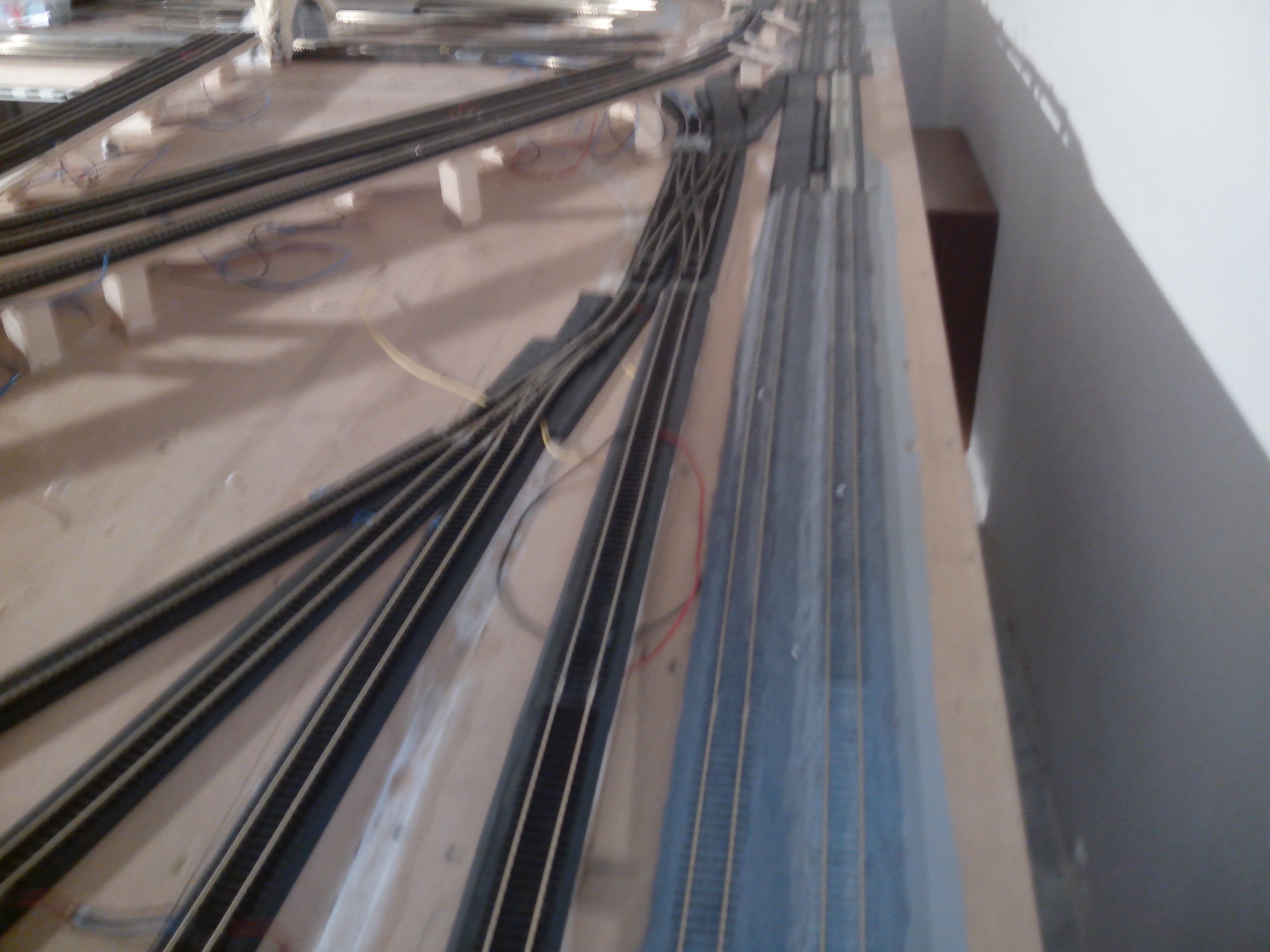

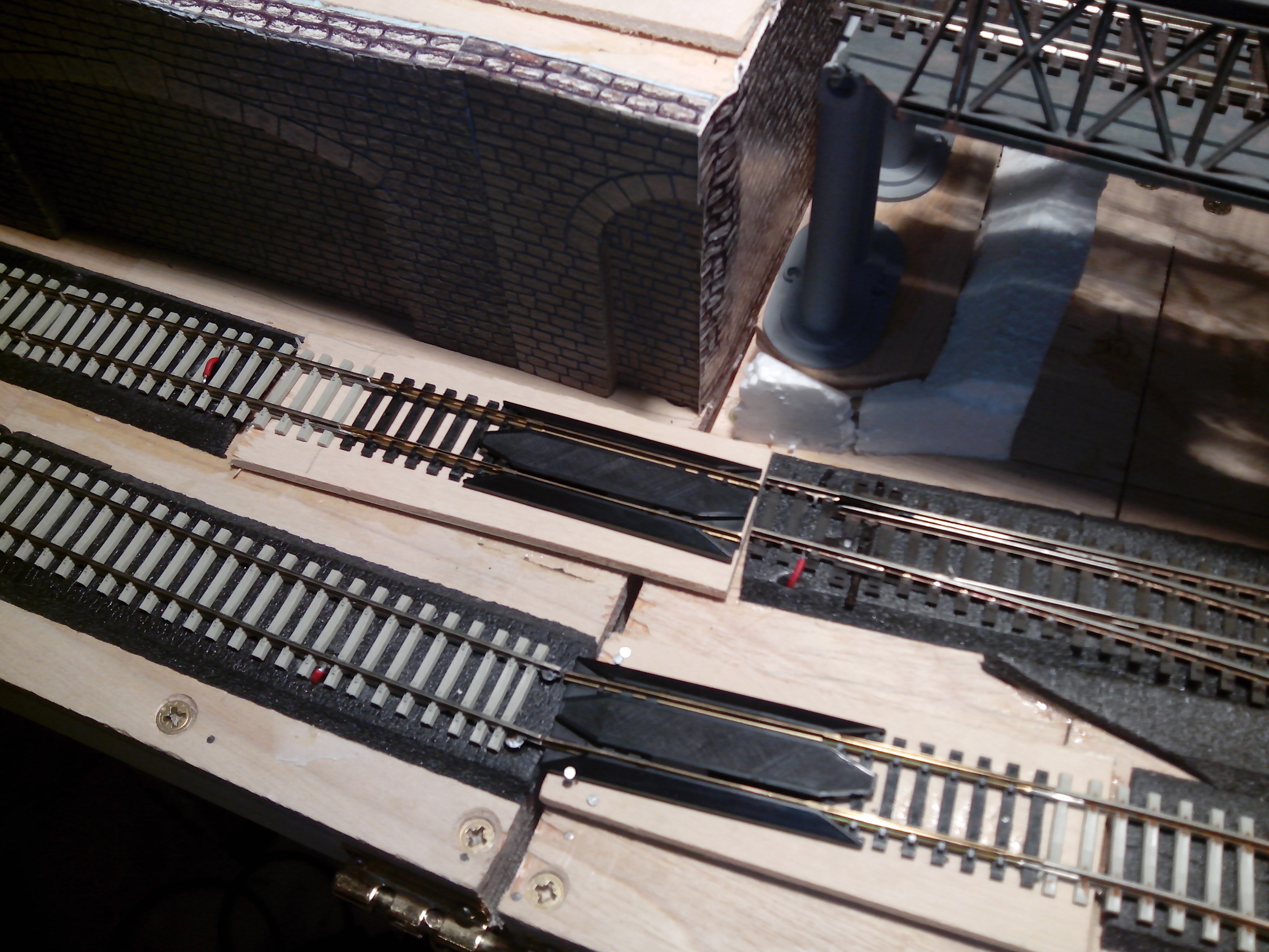

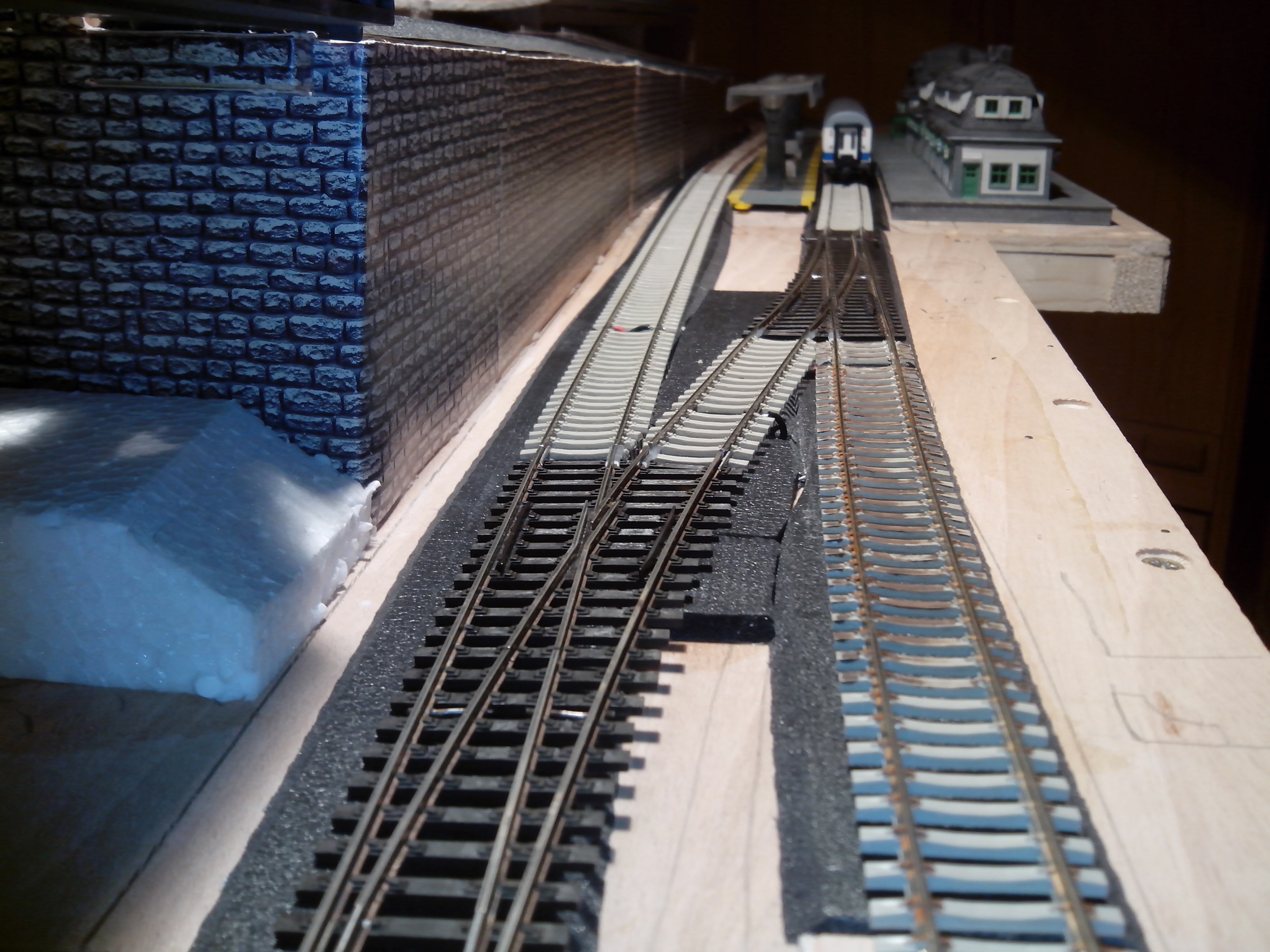

La vía de la parte de abajo del tablero derecho ya está puesta. No está pegada aún, pero para eso queda poner los motores de los desvíos antes y probarlos bien.
Primera playa de vías ocultas y cambio Shinohara
Rampa de subida
Segunda playa de vías
