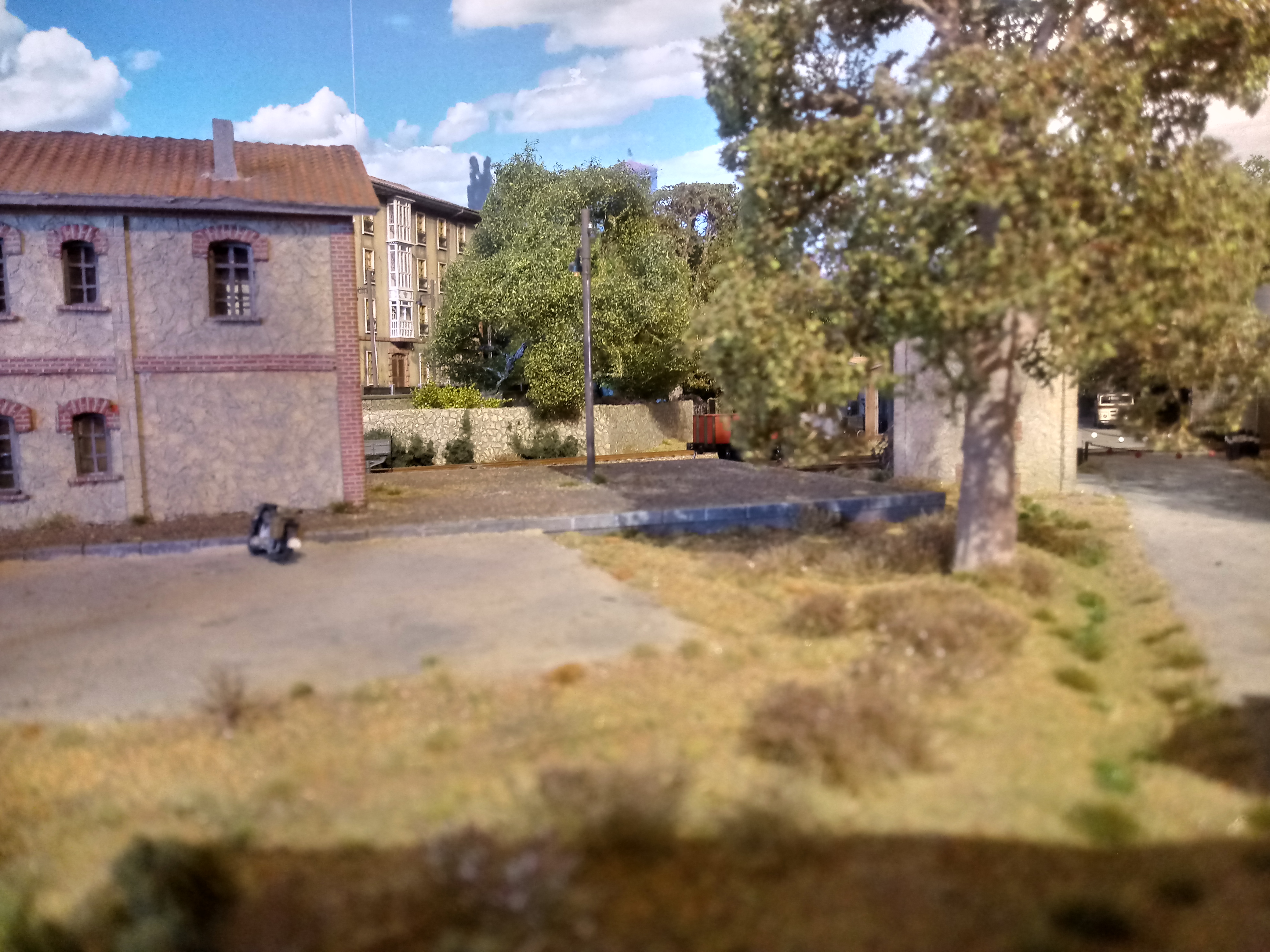

No nos des las gracias, sólo viendo tus fotos, se me mete una inyección de querer hacer las cosas bien e intentar imitar en lo que se pueda... me admira todo en tu maqueta, pero he caído en el magnífico tratamiento tanto de los caminos de tierra como de los asfaltados... podrías darnos una breve orientación de como confeccionas ambos ???
Mil gracias por tu trabajo y por compartirlo.

Os agradezco mucho los comentarios, muchas gracias compañeros.

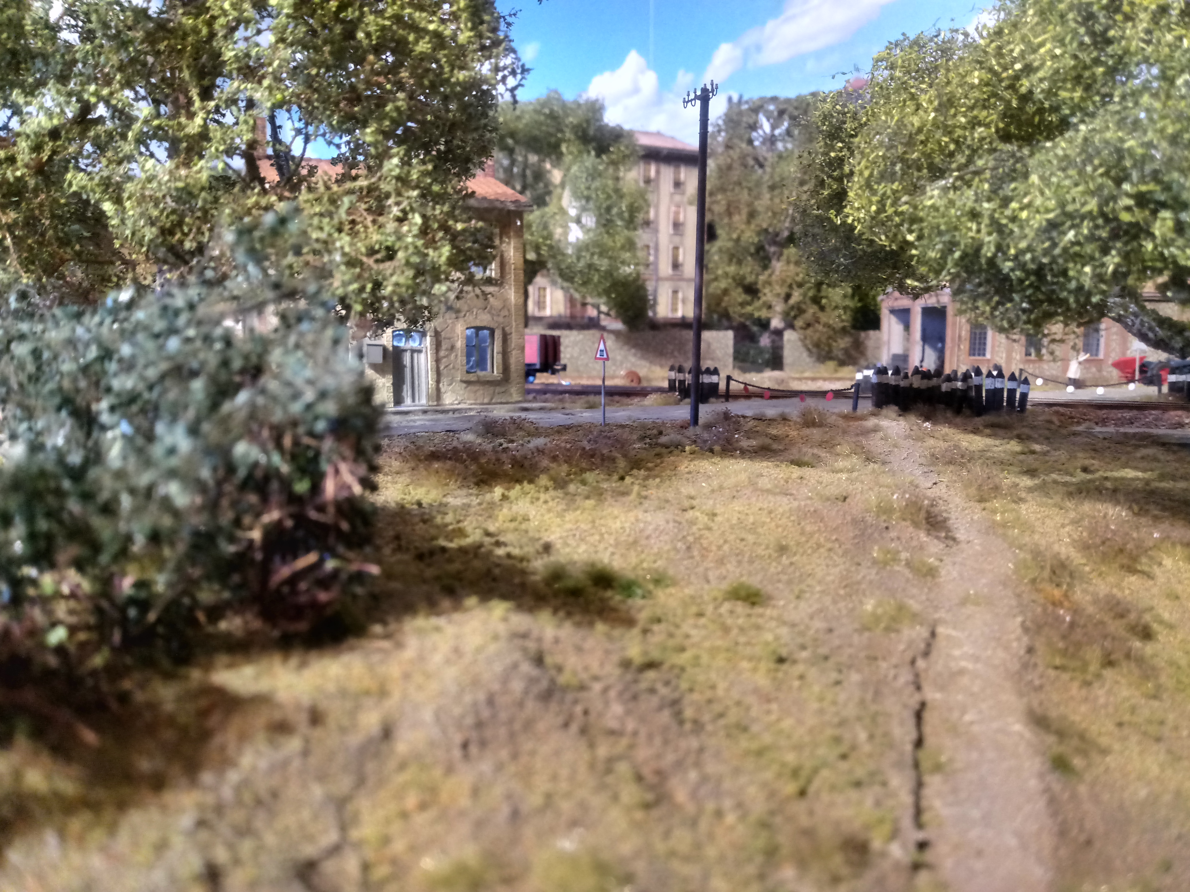

En cuanto a las carreteras se han utilizado muchas técnicas, la mayoría de las veces experimentando un poco para conseguir efectos diferentes, como en la realidad.
Normalmente utilizo una pasta en la que la base es yeso, cola blanca y pintura acrílica. Además le meto piedra pómez en polvo en mayor o menor medida para dar textura grumosa. La aplico con espátula y dejó secar bien. Luego lijo hasta obtener el grado de homogeneidad deseado. En ese proceso se pueden simular baches haciendo pequeños desconchones o grietas rayando la superficie. Finalmente doy un acabado de color con pintura al agua y pincel seco.
Los caminos, como en la realidad, llevan la misma textura que el terreno en el que se enmarcan, pero previamente se ha dado forma a la base y simulado las roderas. Su color es también el del terreno circundante pero aclarado con pincel seco. Hecho esto, simplemente se diferencian del entorno por no tener apenas vegetación.

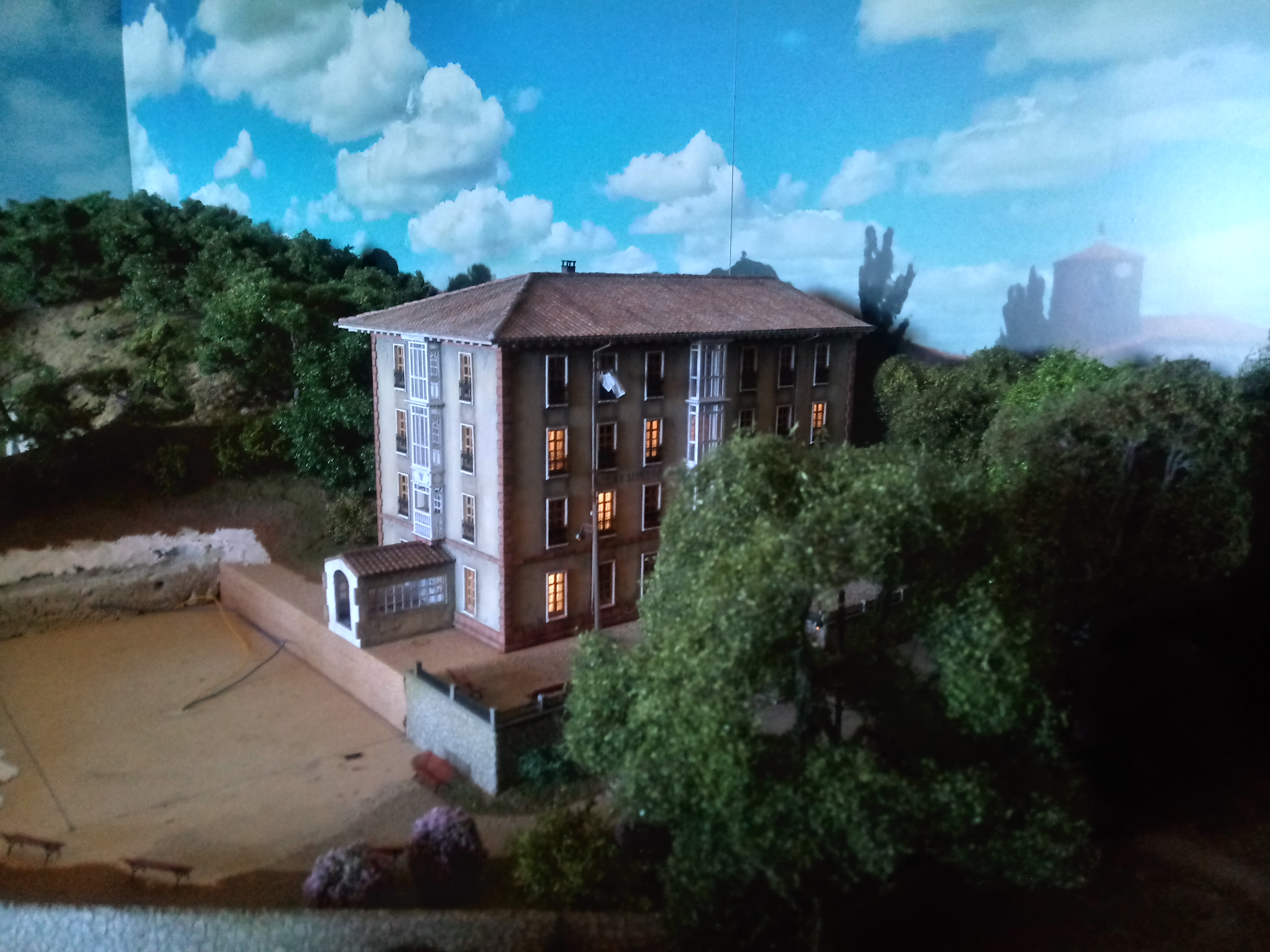

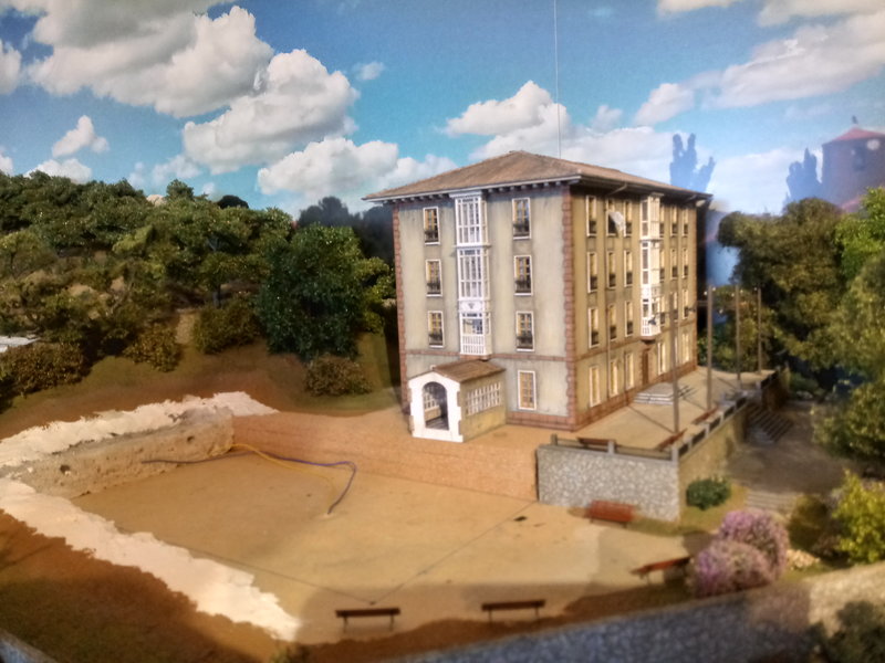

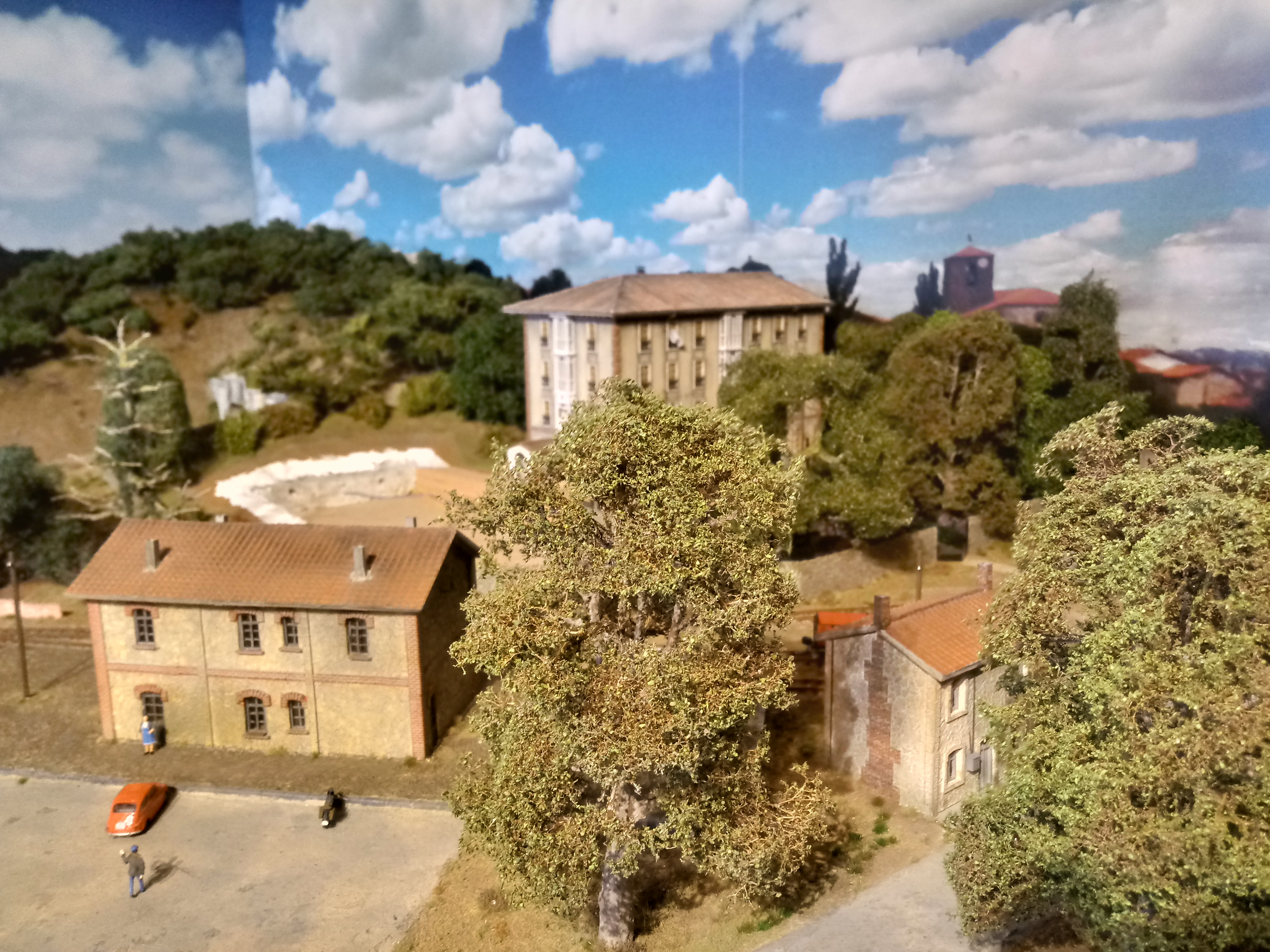

La fonda del balneario ubicada provisionalmente en su lugar.
Por cierto, he pedido a los Reyes una cámara en condiciones, las próximas fotos espero que estén a la altura.

Santi, ha quedado muy bien en su ubicación.
Hay una foto que me encanta y es esta donde se ve toda la escalinata de acceso. Le he dado otro encuadre.
Yo voy retomando el trabajo y avanzo poco a poco con los marcos de las ventanas y cristales, y con la zona del solárium, a falta de tumbonas, mesas y sillas que me están viniendo.
A la fachada curva le empiezo a dar forma poco a poco.
Zona Solárium luz día y luz noche.
Nota 30 Dic 2018 18:21
Mensajes: 2102
Registrado: 12 Ago 2008 07:21
La perfección también en los interiores, qué maravilla! Por cierto, el nuevo encuadre de la foto la mejora muchísimo.
