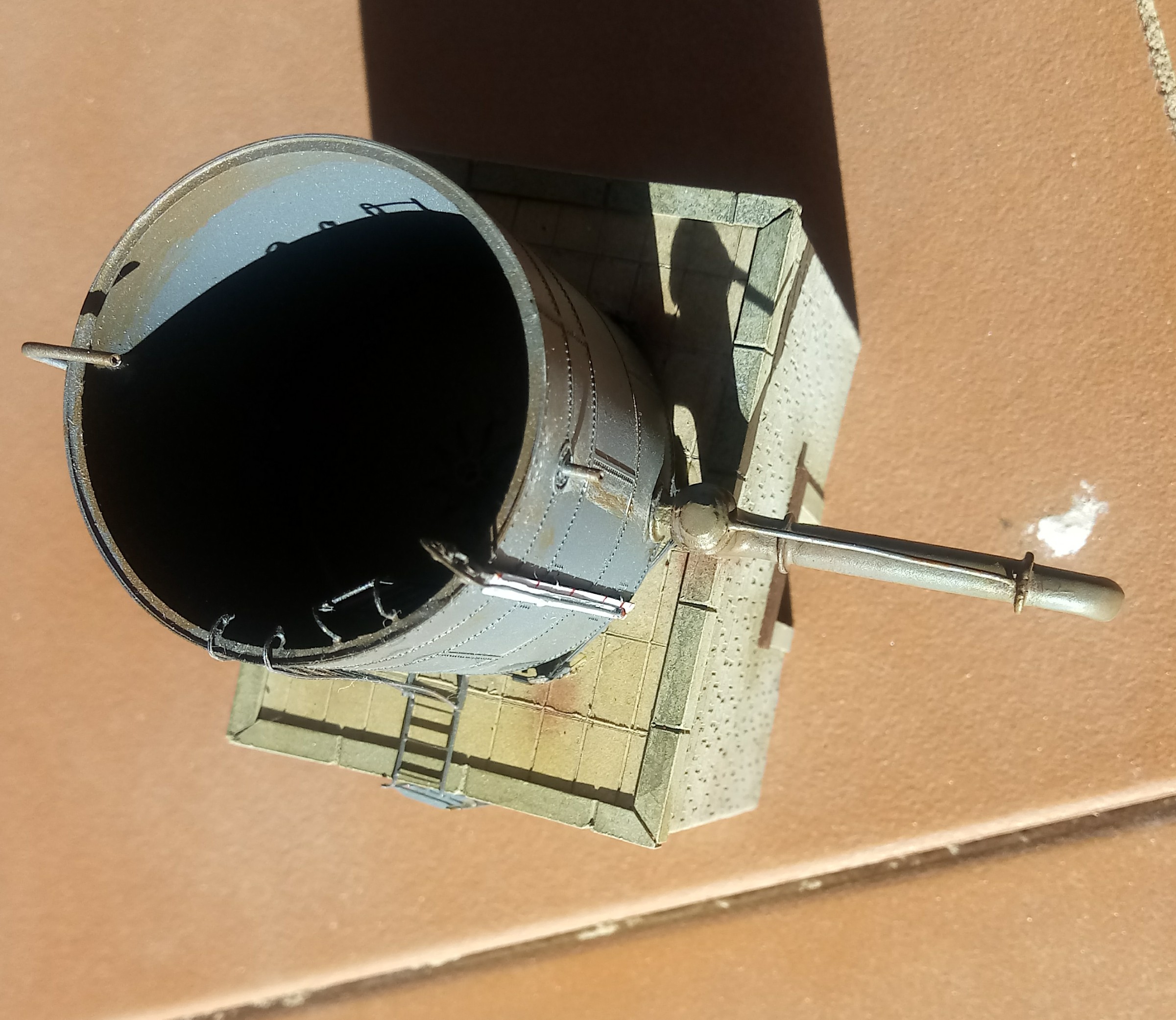

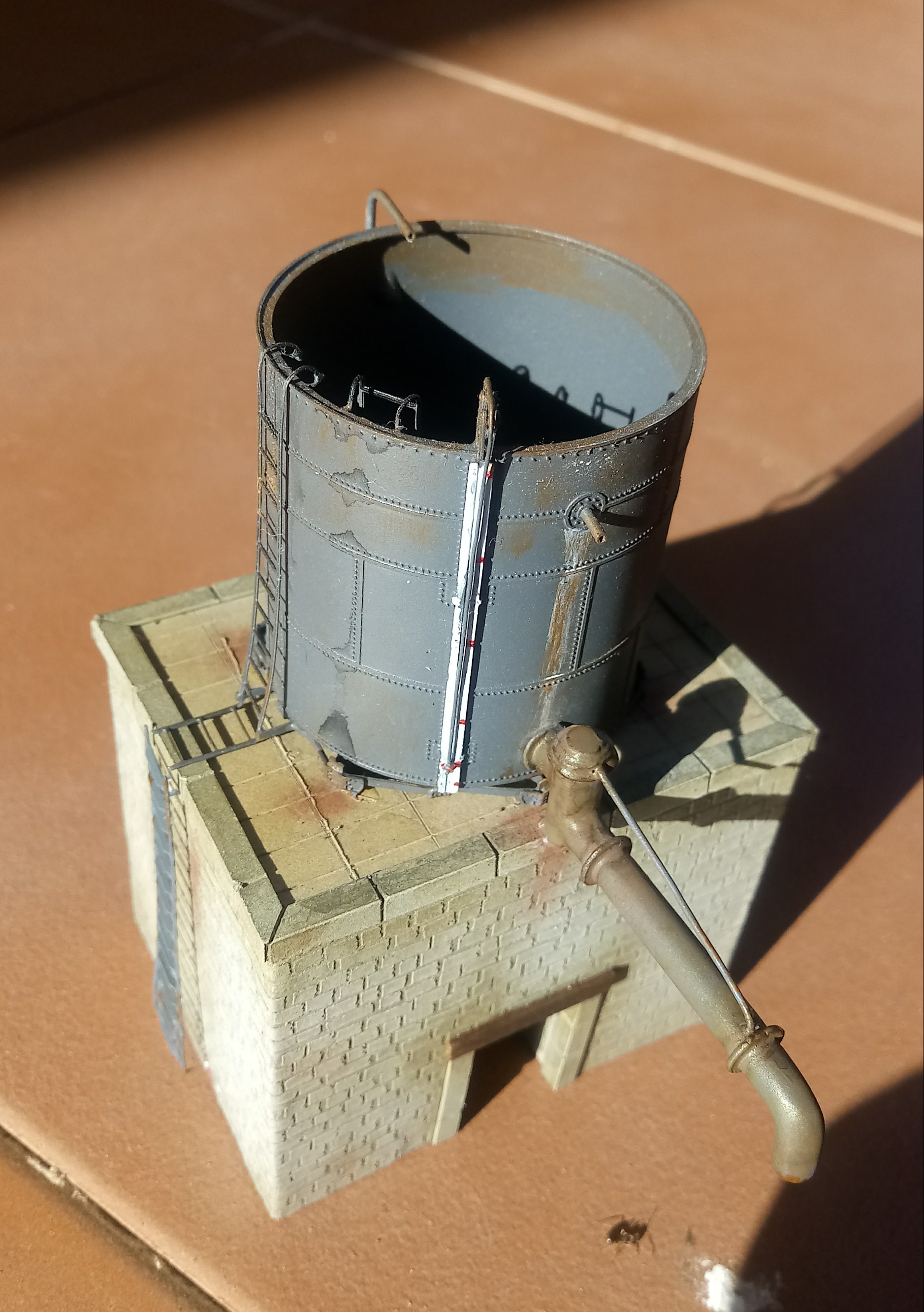

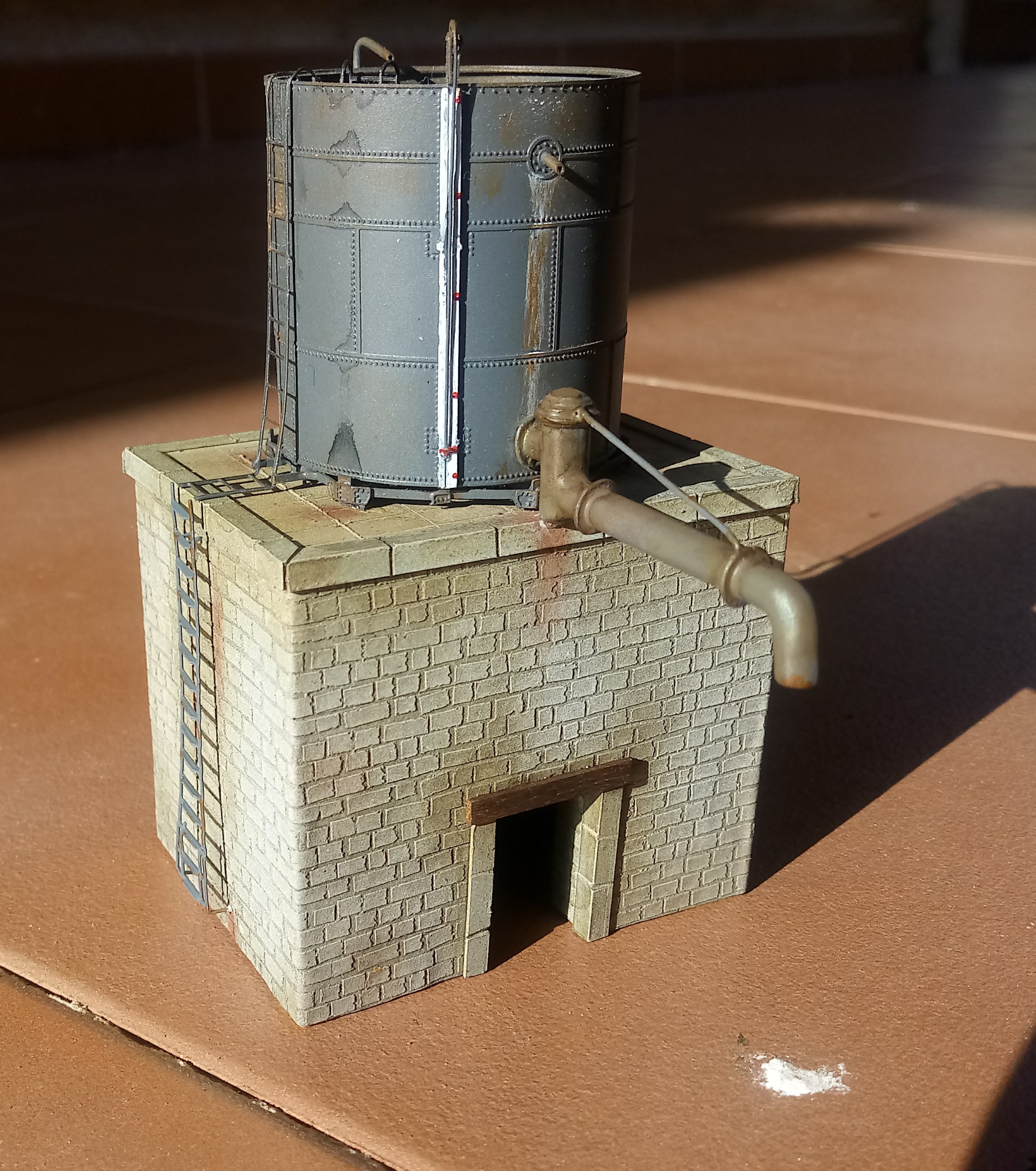

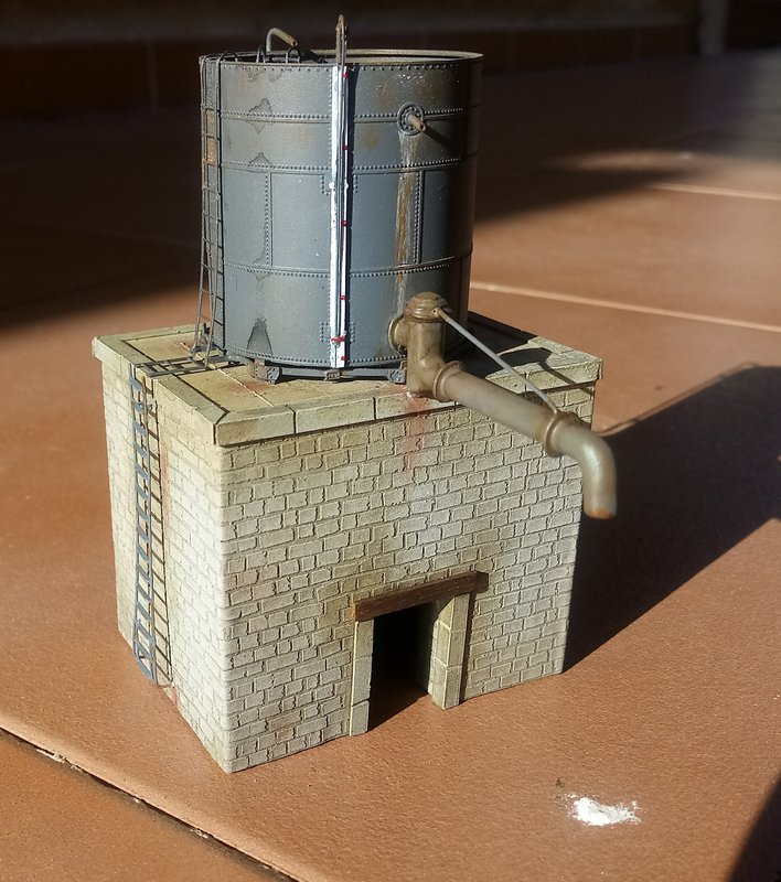

En Arlanzón había un curioso depósito con aguada del que aún hoy está en pie su base de piedra. Según los más viejos del lugar era algo así como este que he reproducido.
Eso va a ir en la esquina donde el puente? Que cosa mas bonita!!!
Sí señor Chema, ahí irá situado.

Diego, sí, es de latón, aprovechando cosas que tenía y haciendo apaños.

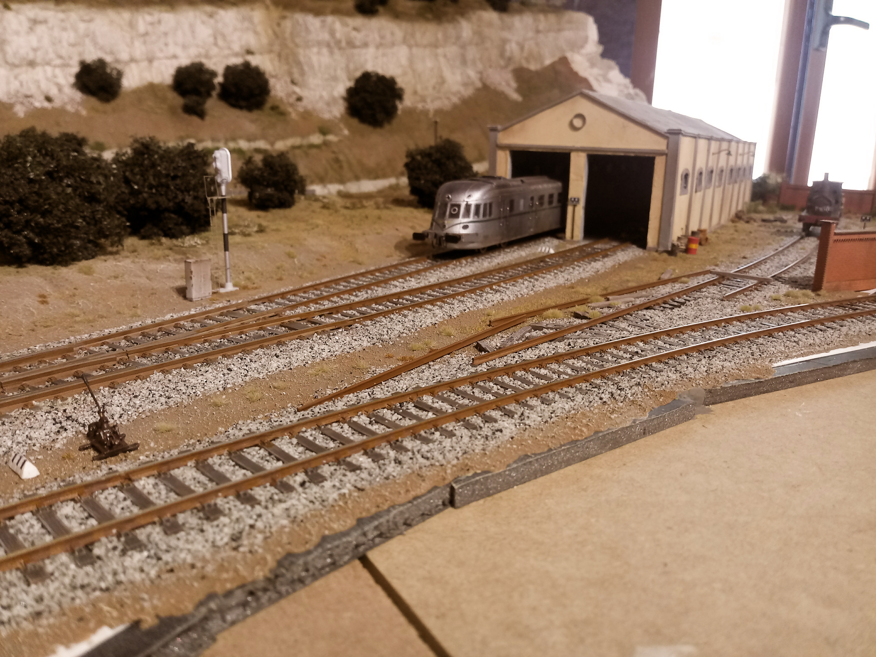

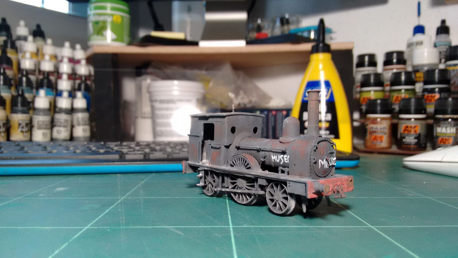

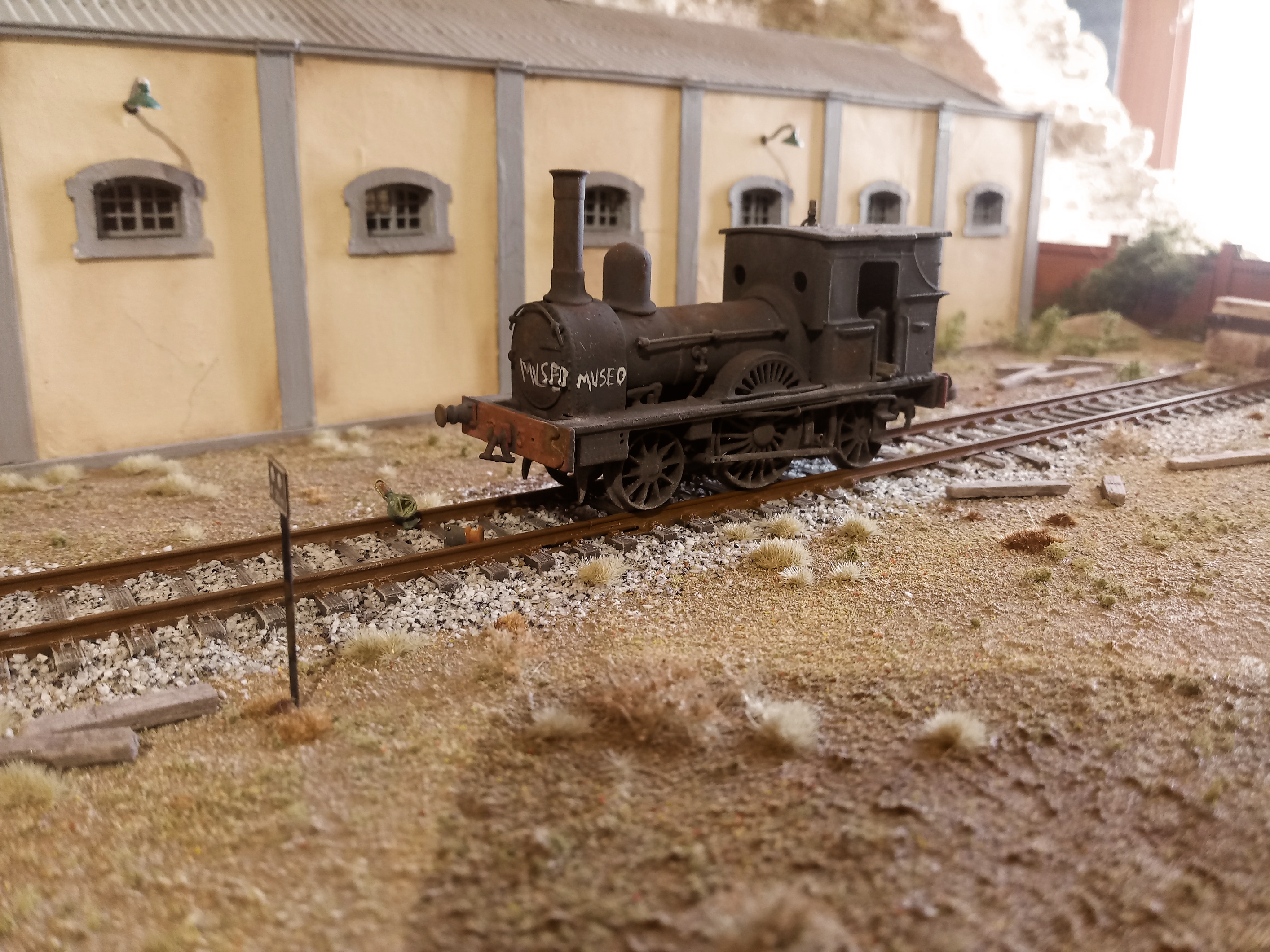

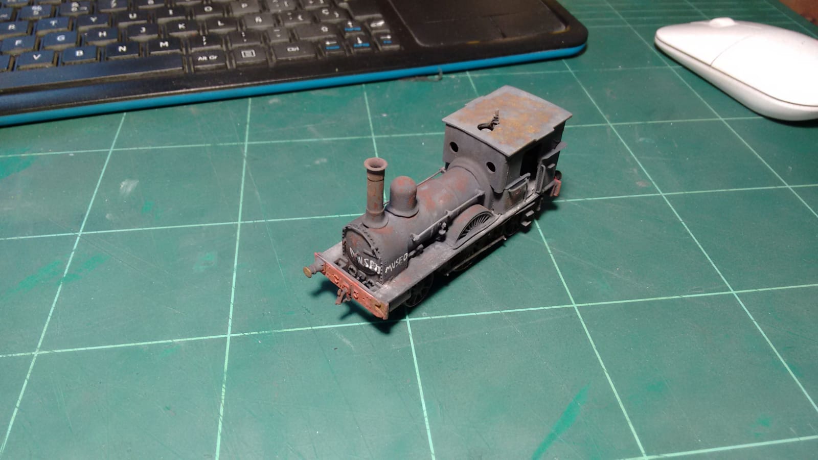

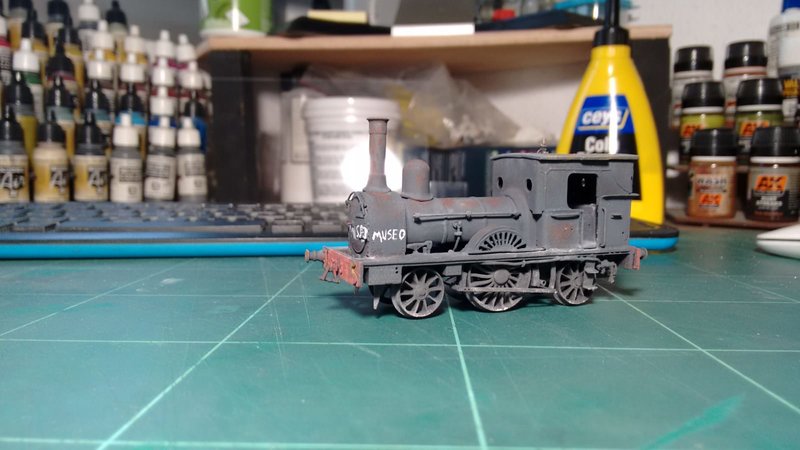

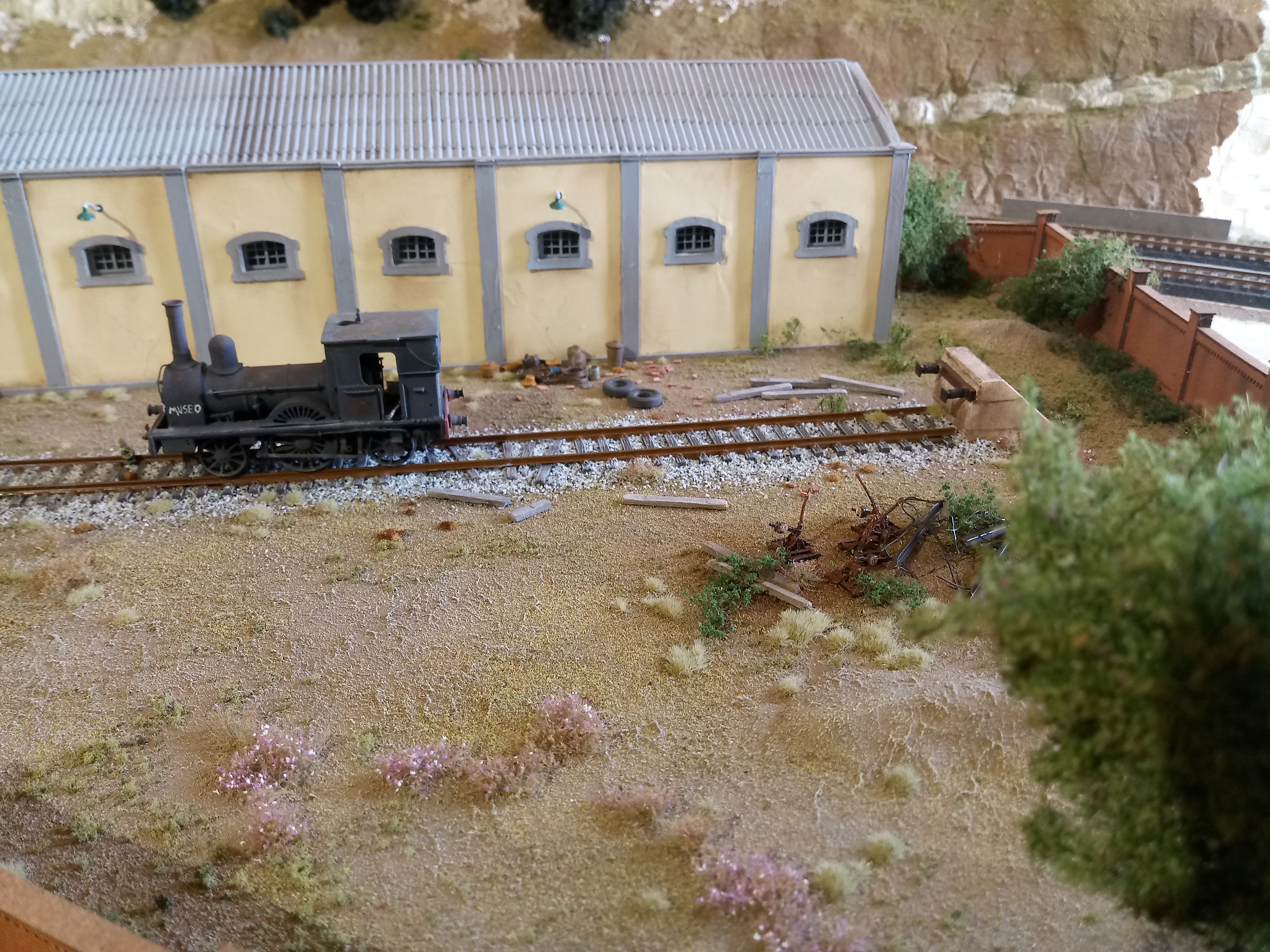

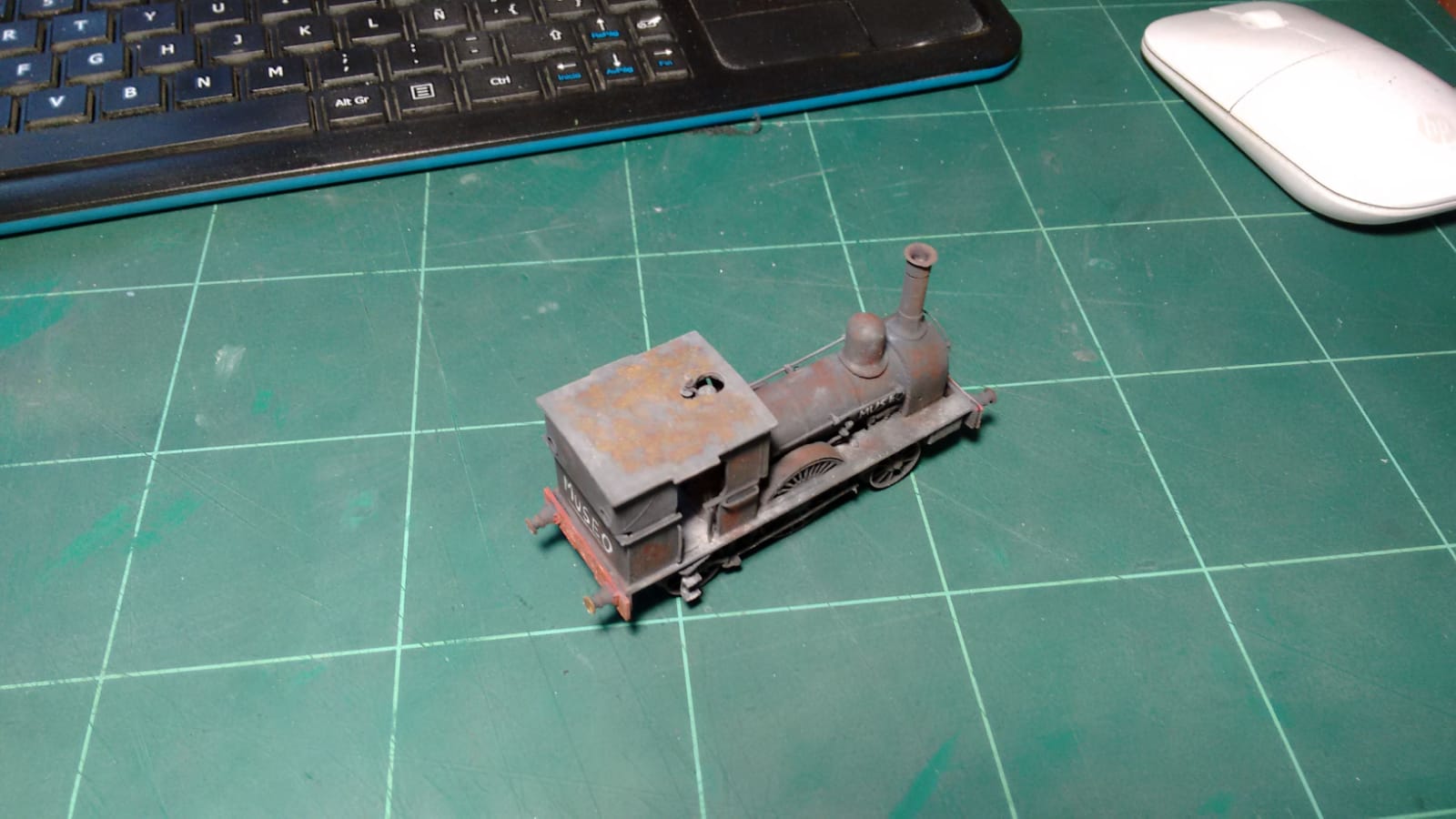

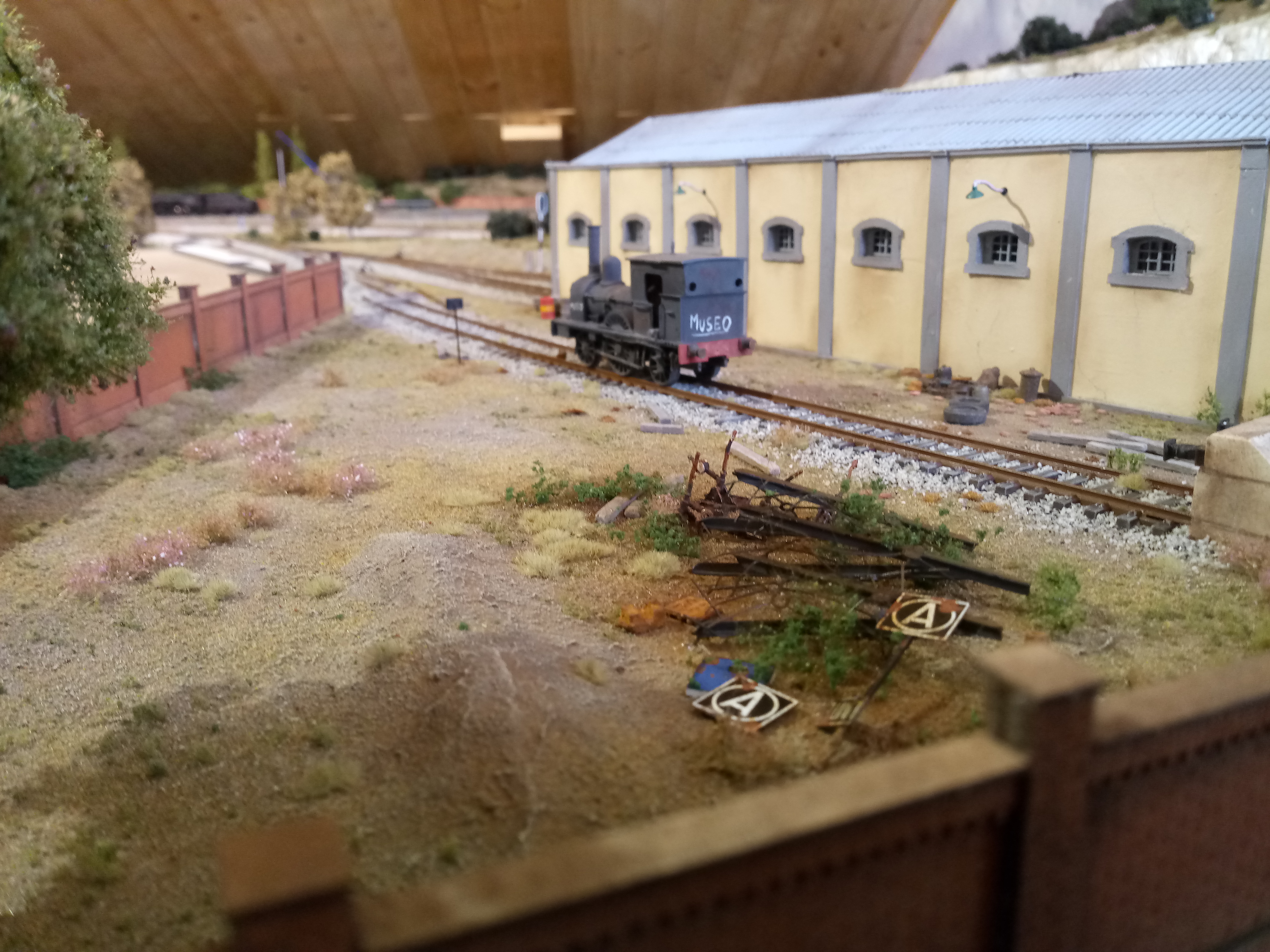

Por cierto, ya está la Tardienta en su sitio.

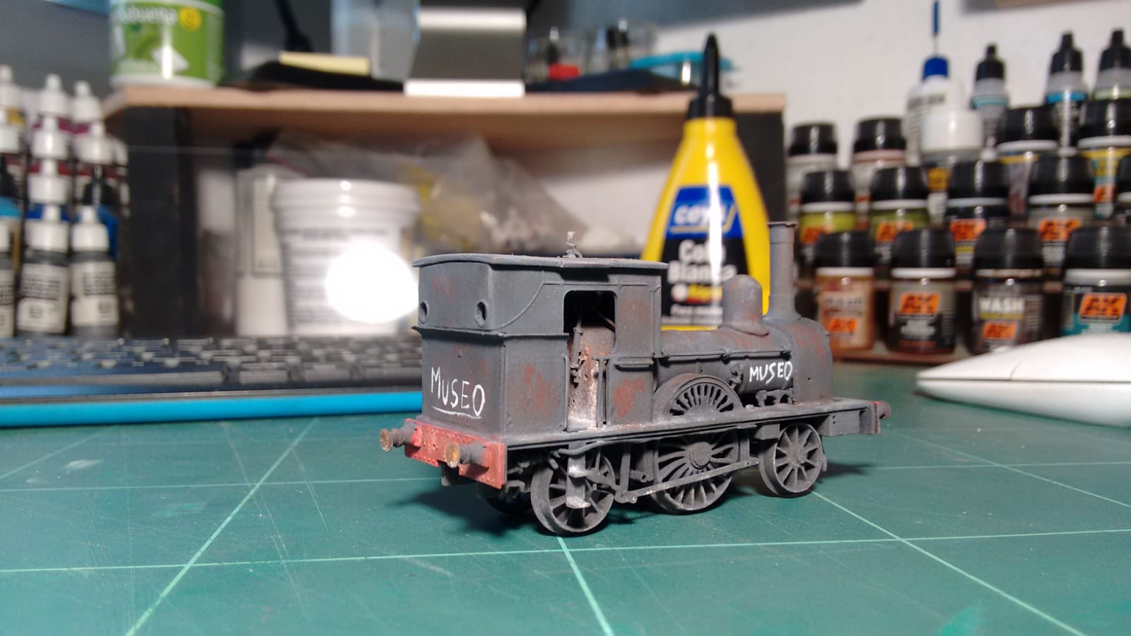

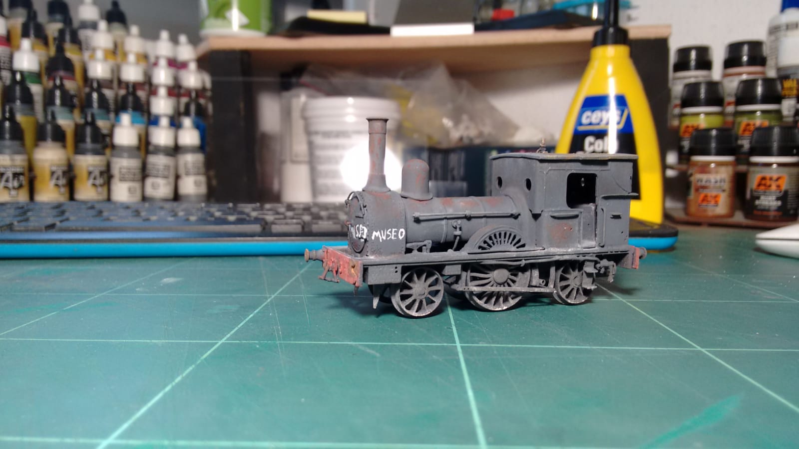

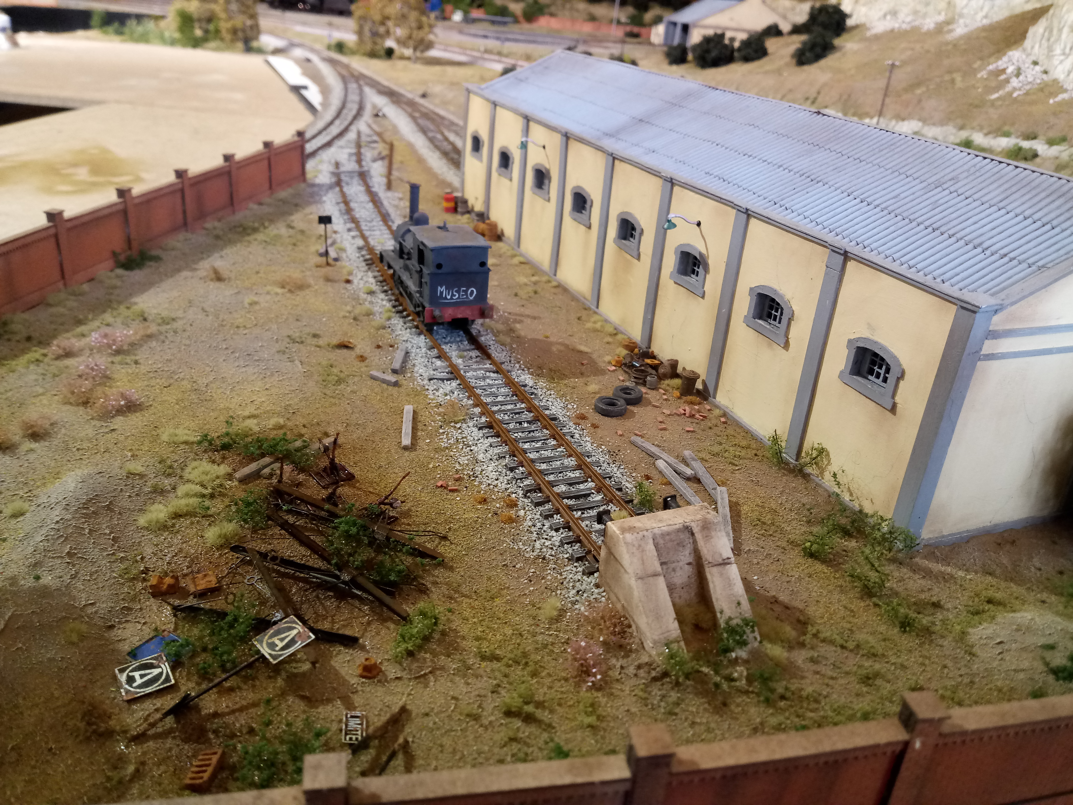

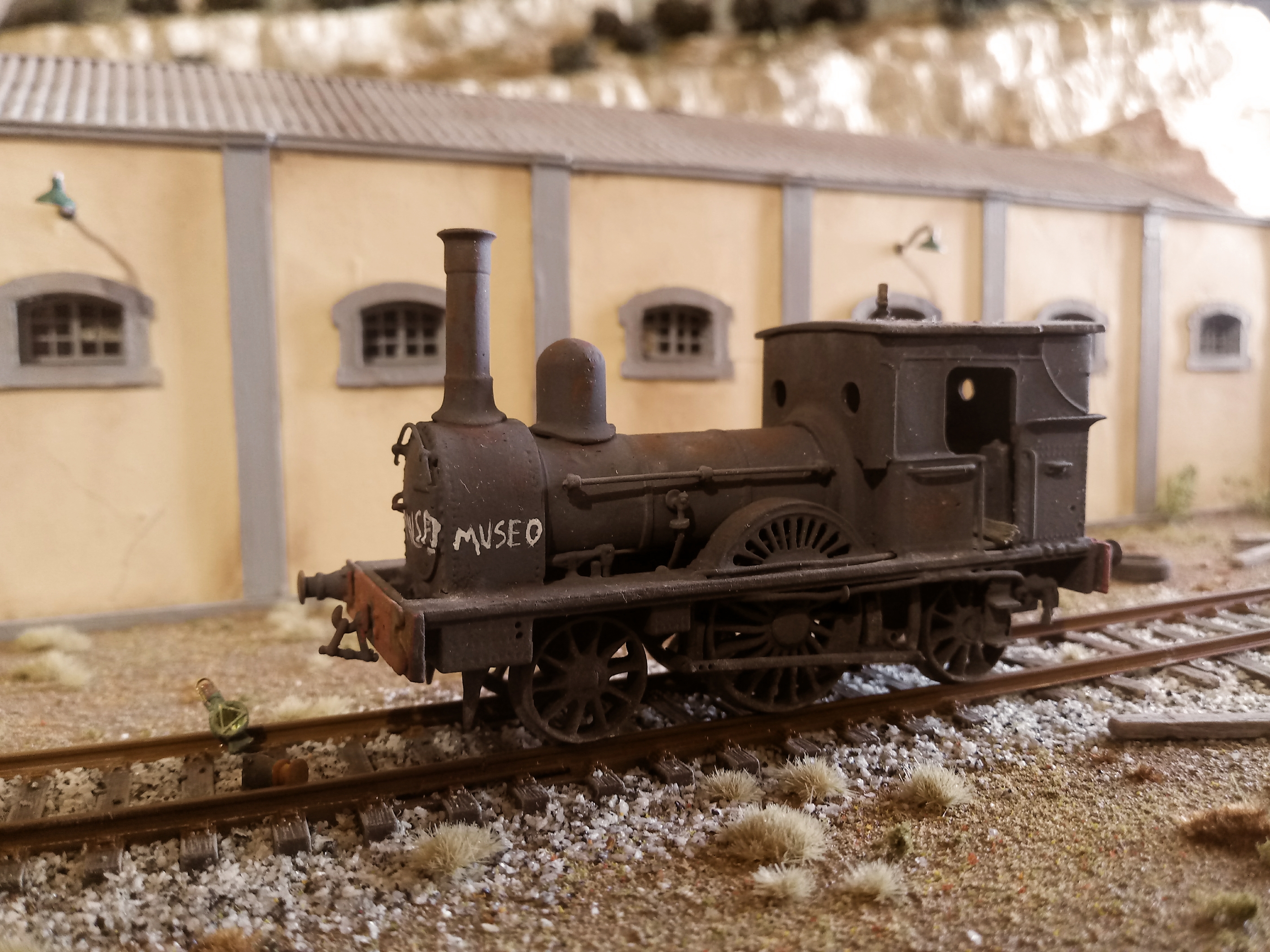

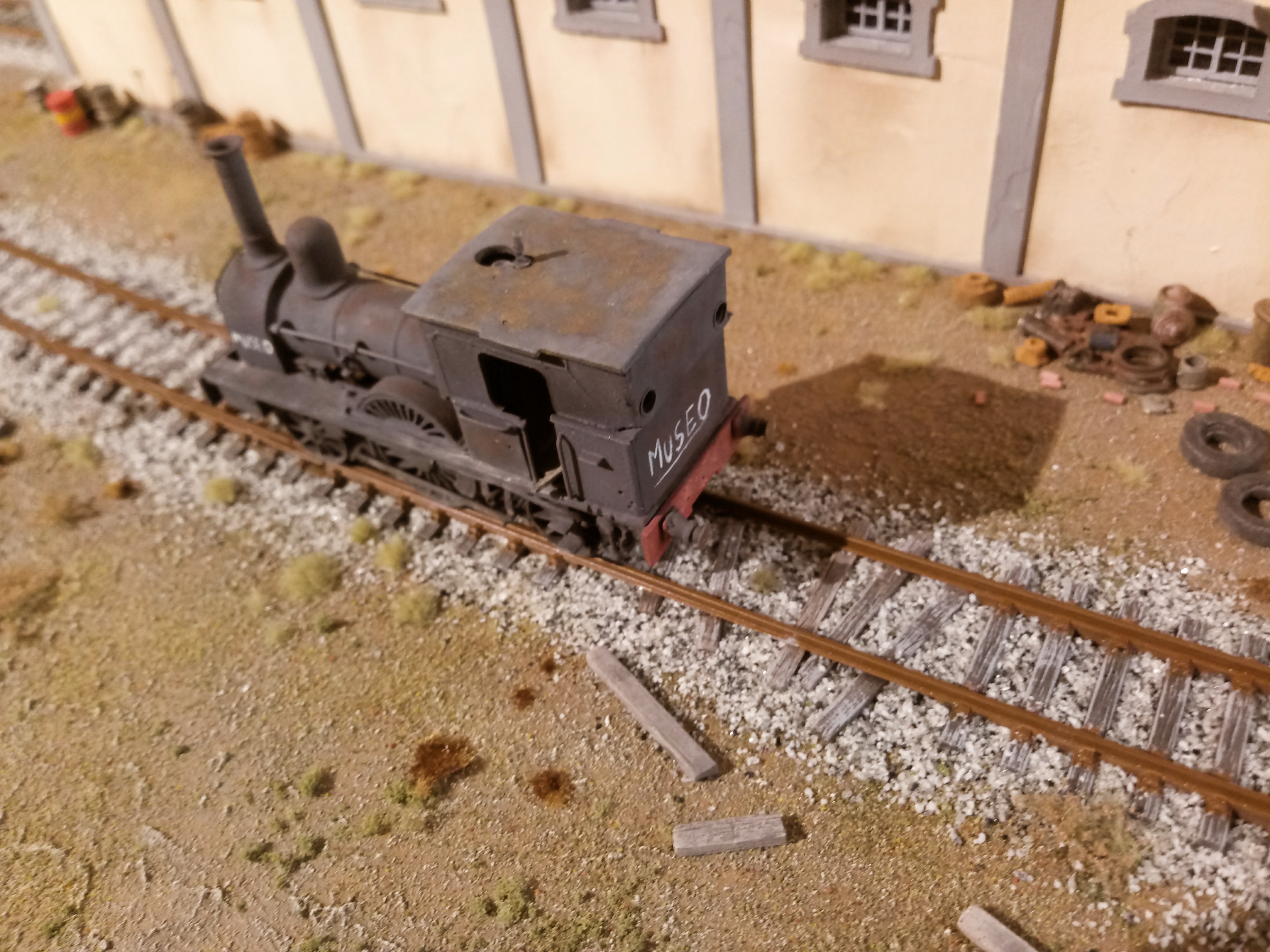

Cómo muchos sabréis la locomotora Tardienta fue donada por la Azucarera de Aranda al Museo de Delicias. Su estado, por aquel entonces era bastante lamentable....y así comienza está historia que podría haber pasado.

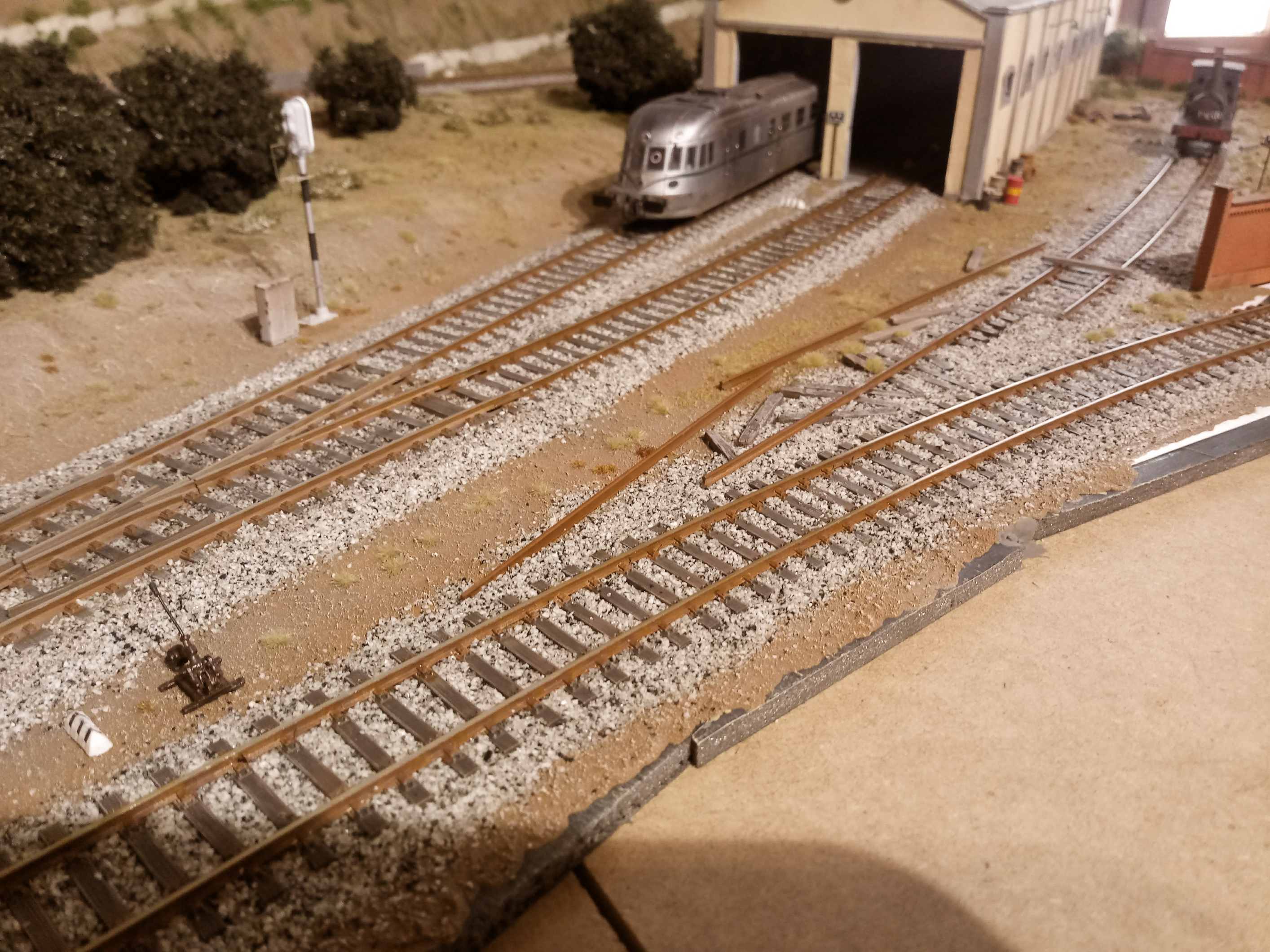

Es 1968 y está ubicada en un lateral del depósito de automotores de Aranda Montecillo, a la espera de su traslado, con aquella esperanzadora palabra, "museo", grafiada con pintura blanca. Permanece en una vía muerta, pero muerta de verdad, pues el desvío para acceder a ella ha sido levantado. La zona, un poco decadente, ha servido para ir acumulando en ella elementos ferroviarios inservibles.
El kit de la Tardienta (uno defectuoso y sin motorización) lo montó Chema y ha sido magistralmente envejecido por Diego (DiegoAlco) autor de las 5 últimas fotos que adjunto.

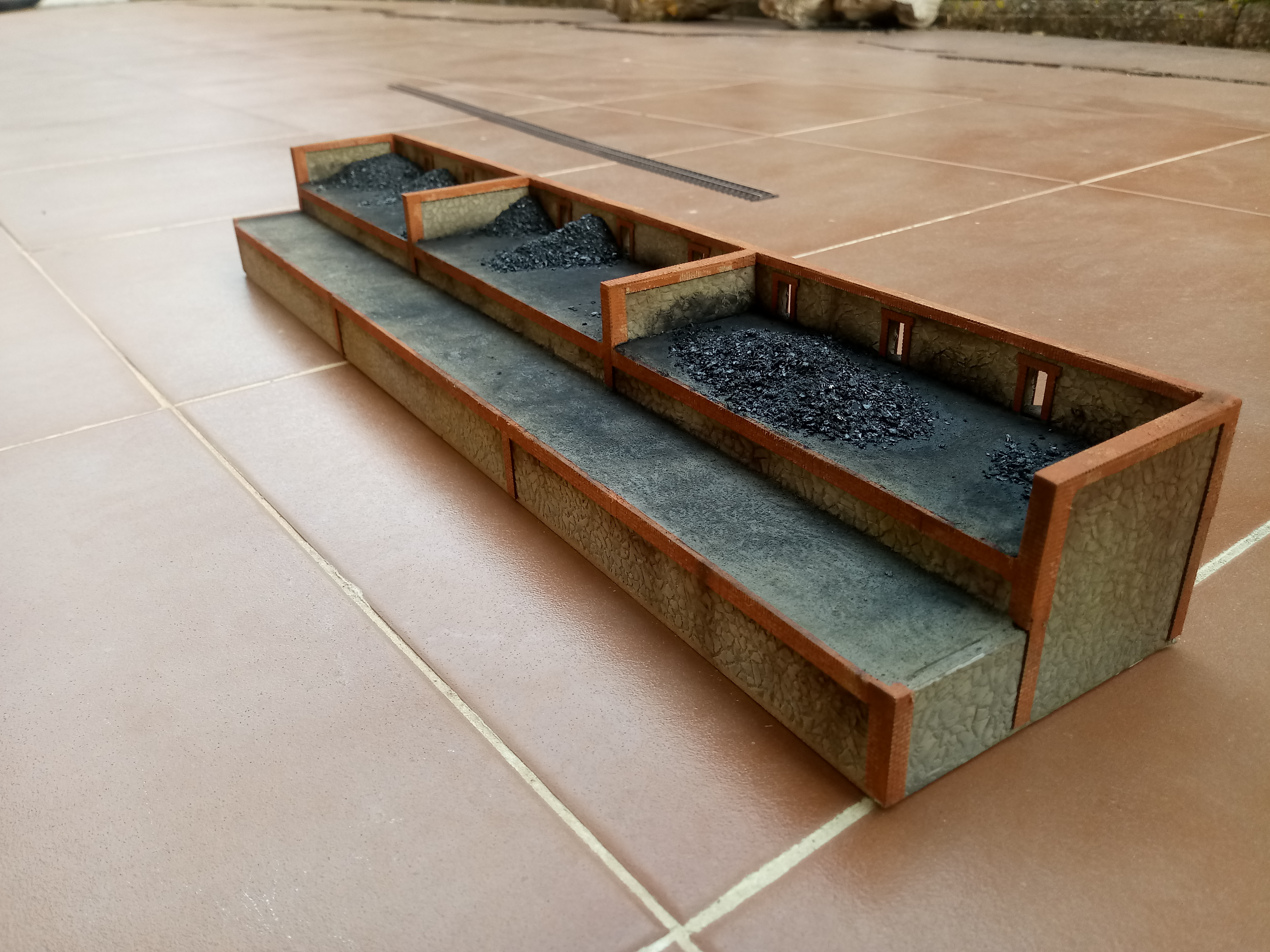

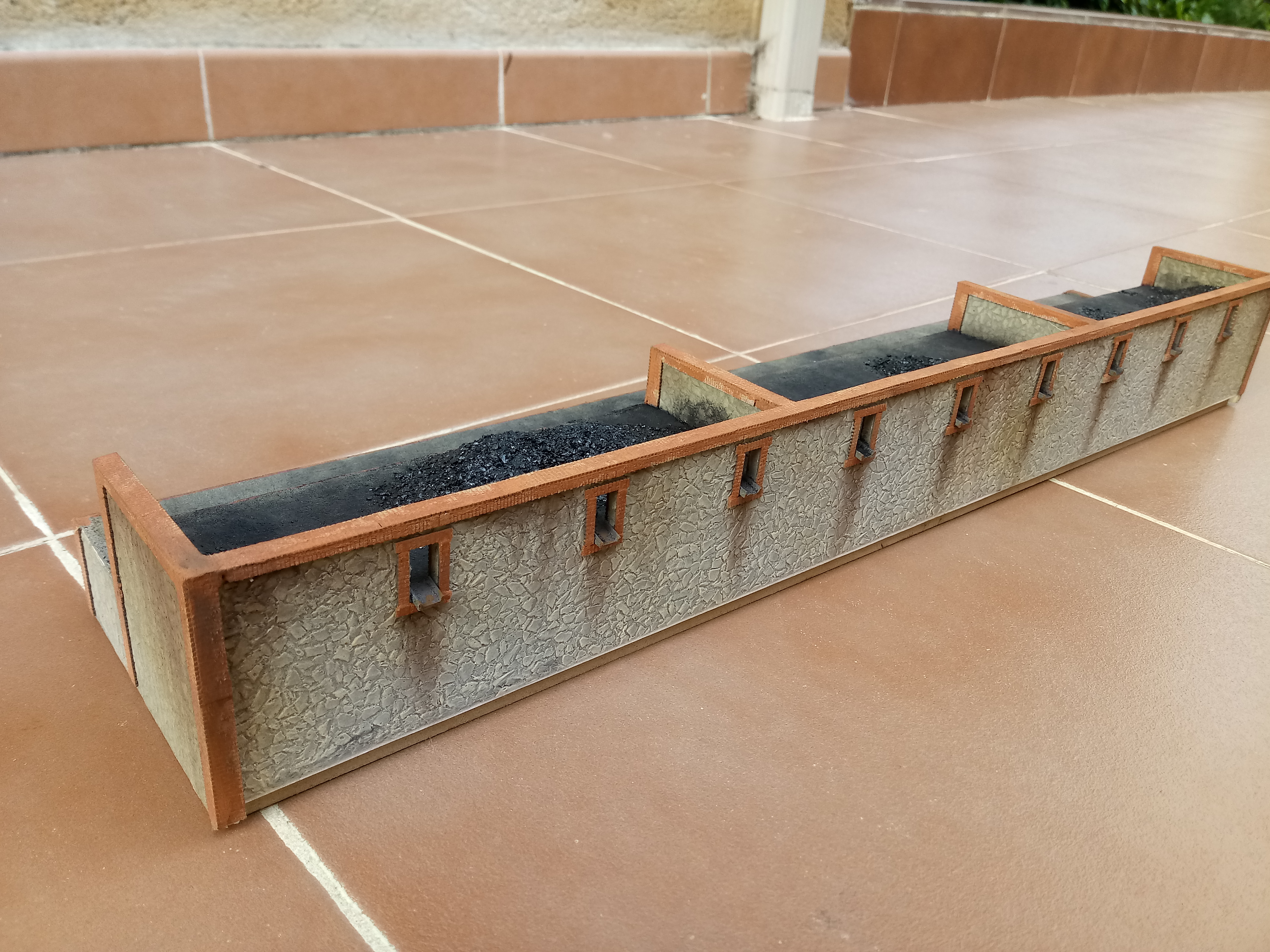

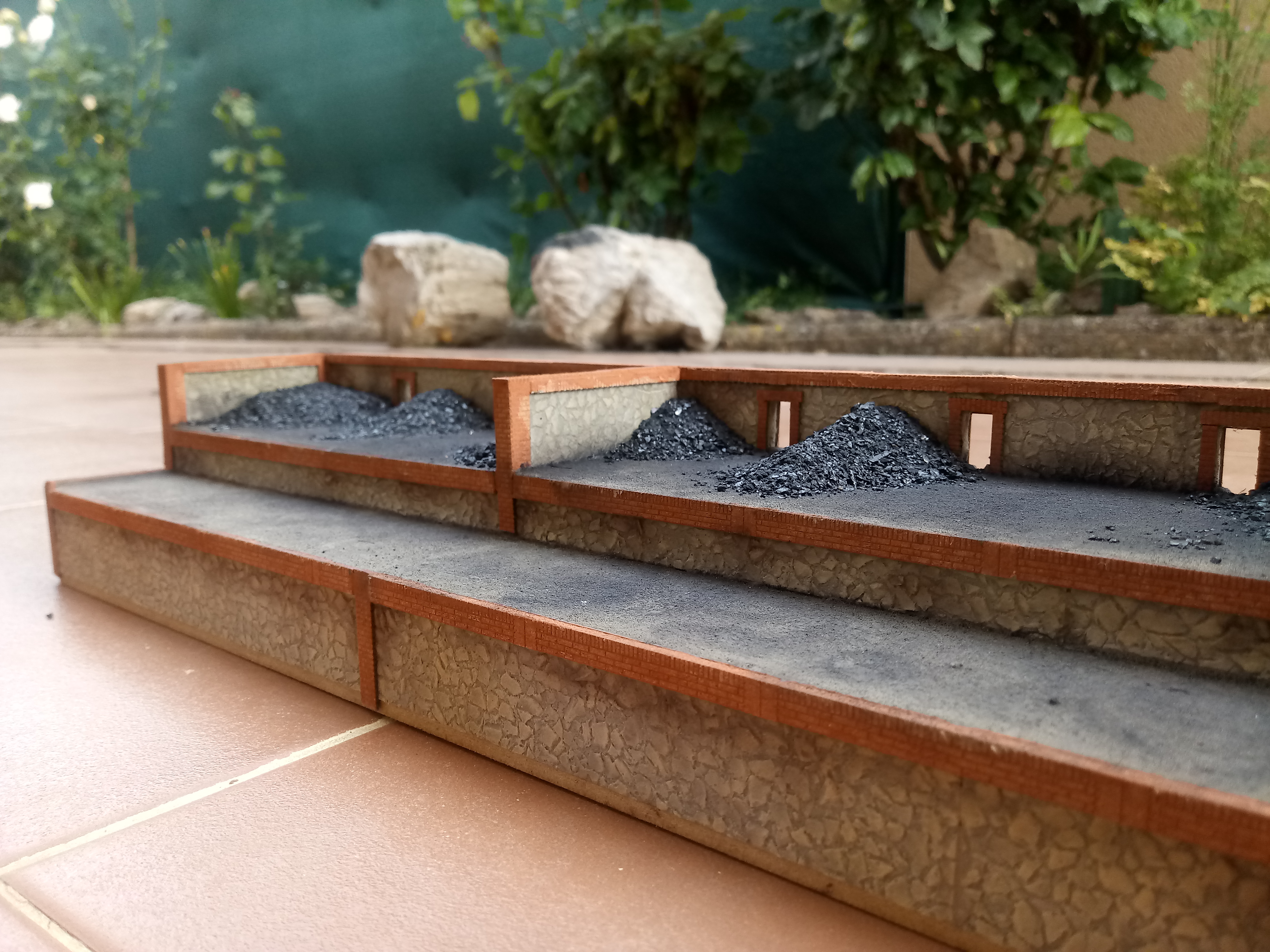

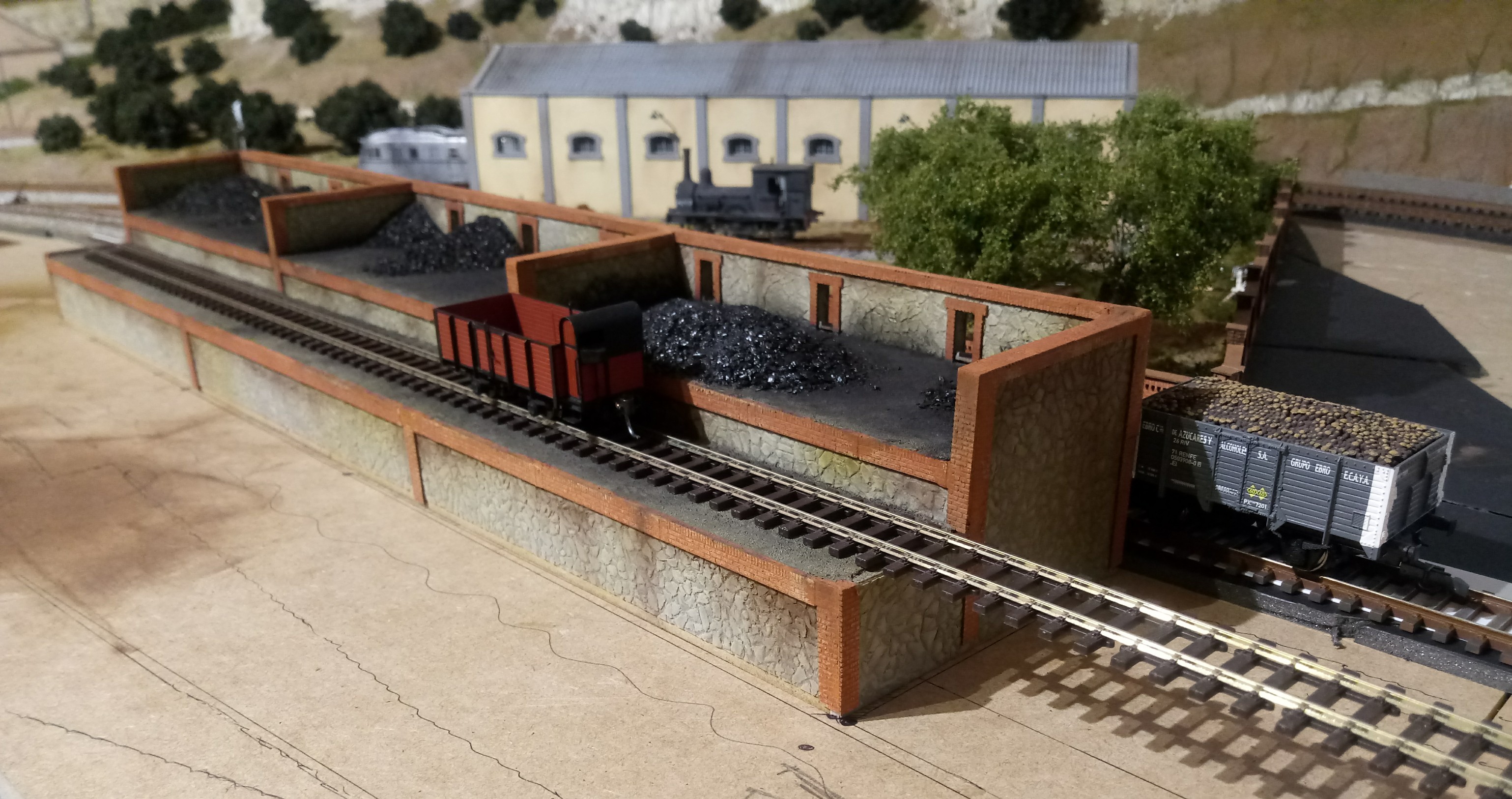

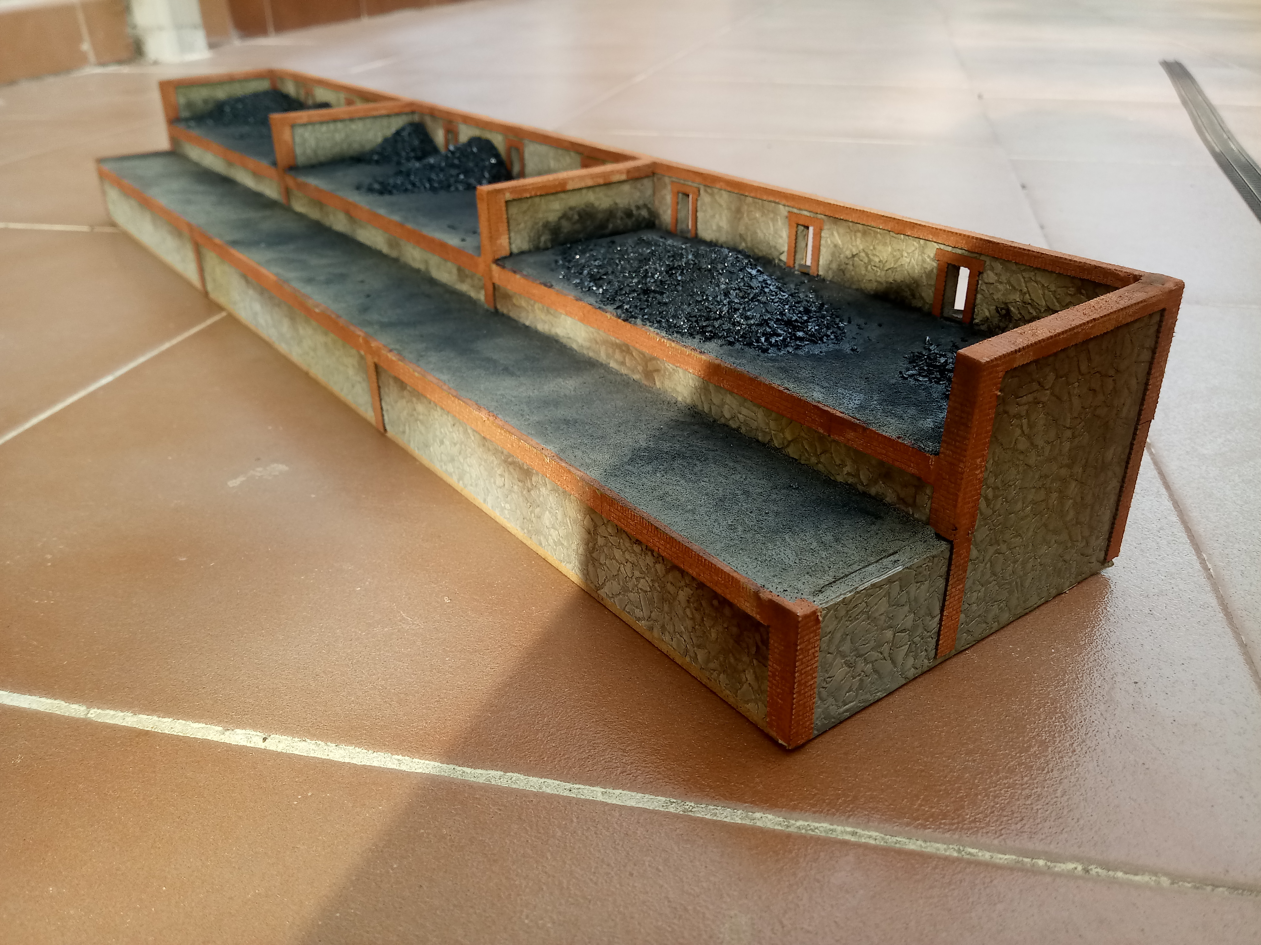

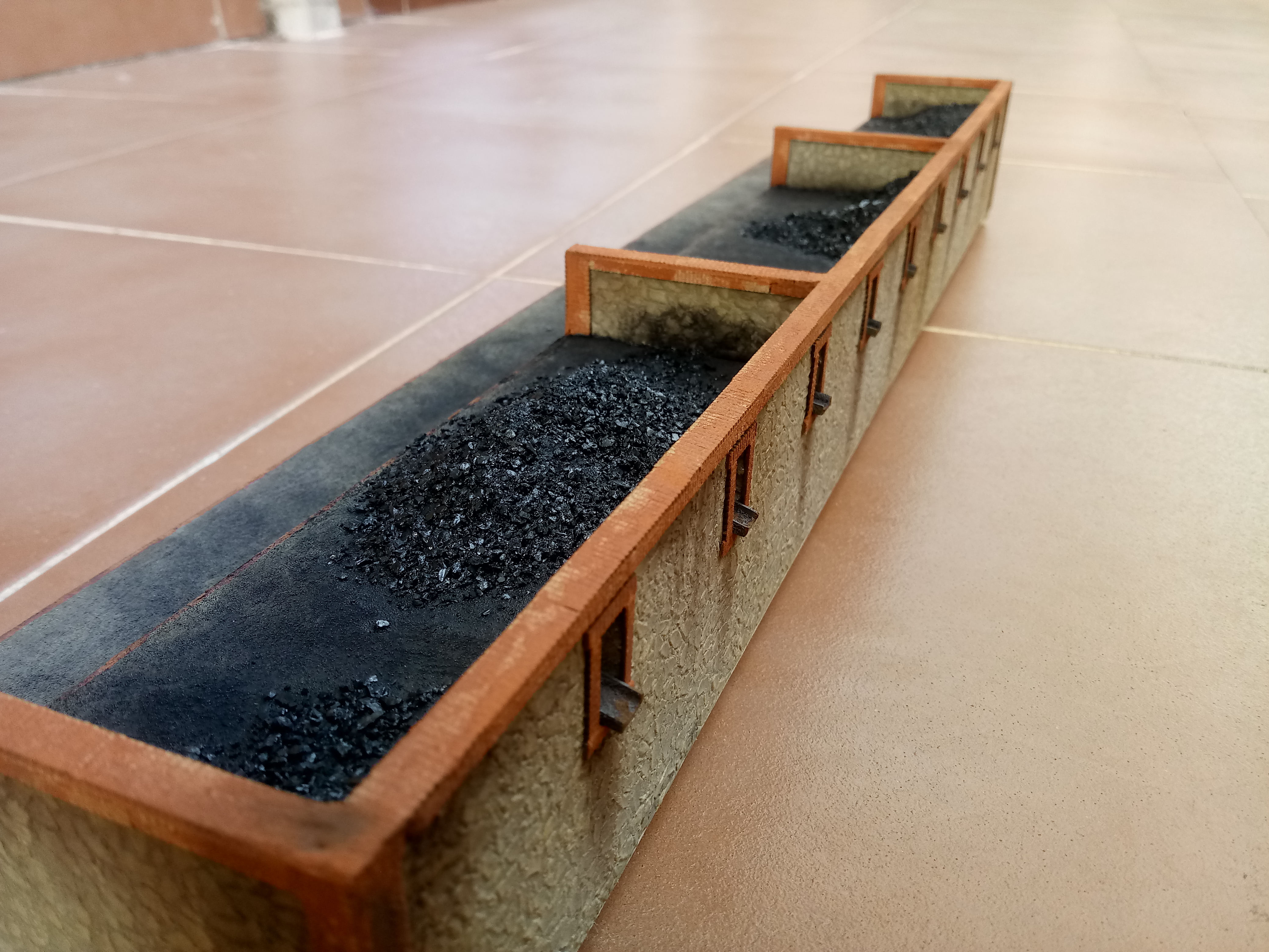

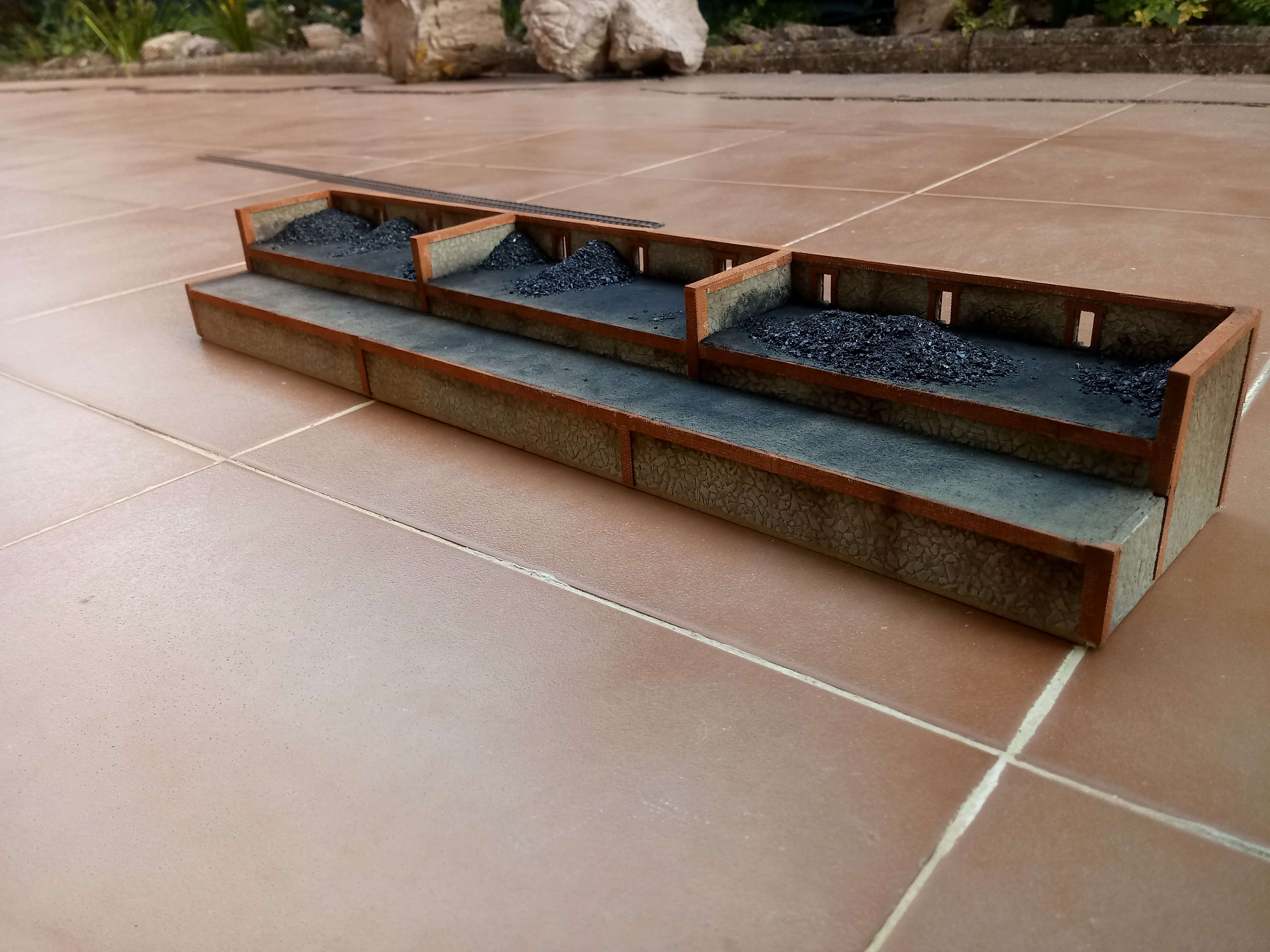

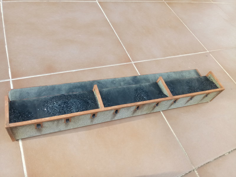

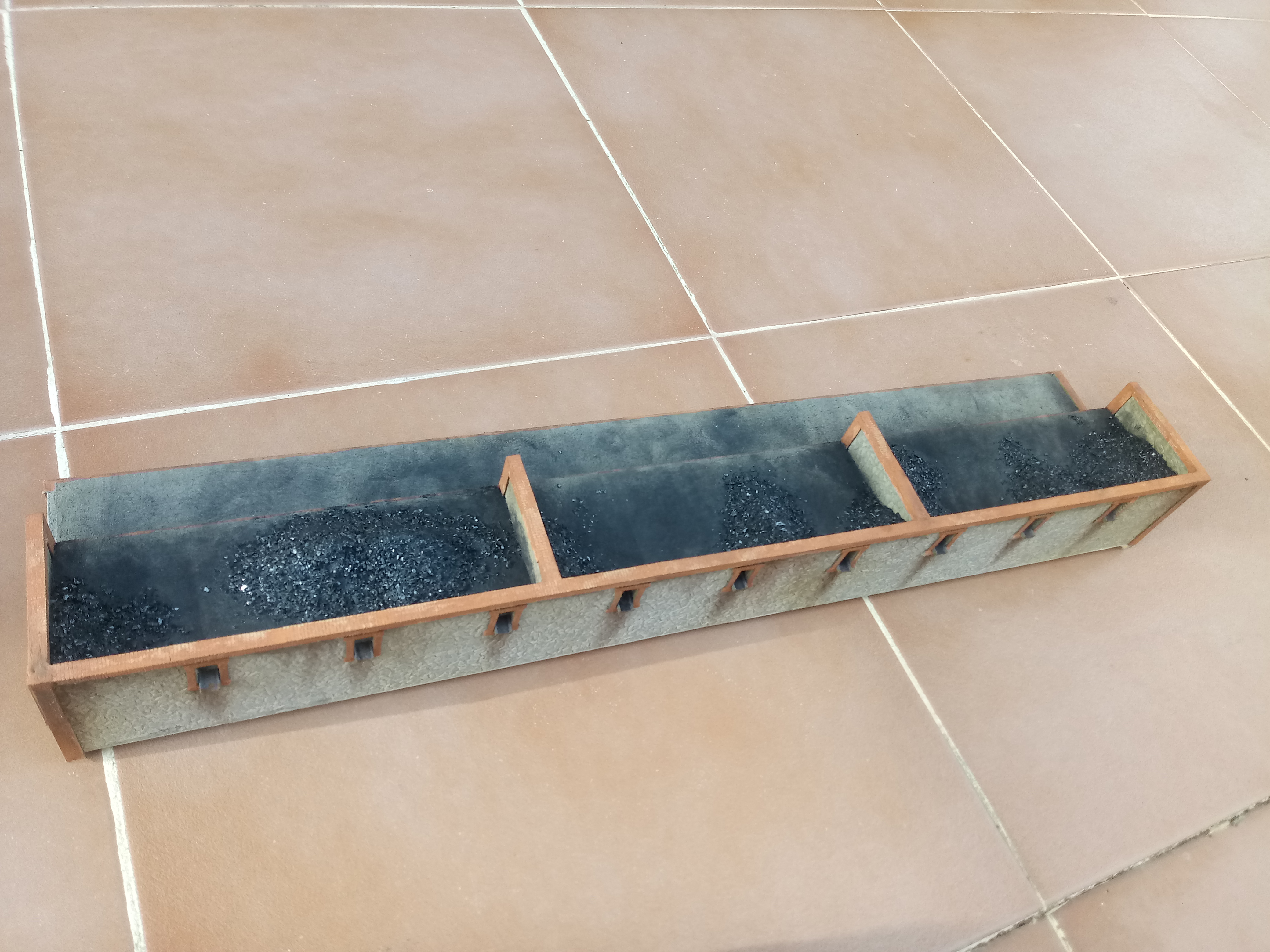

Muchas gracias por vuestros comentarios, una nueva construcción terminada.
El descargadero de Villafría.
El Ferrocarril Minero Villafría Monterrubio tenía en Villafría un descargadero sobre las vías de Norte. La documentación es escasa, casi inexistente, como todo lo que rodea a este ferrocarril.
Era semejante al que acabo de construir, aunque me he permitido ciertas licencias para que sea operativo con mi parque de vagones. La vía métrica llega en un nivel superior por un ramal, los vagones son descargados en un muelle-almacén que queda a la altura de su suelo, este suelo comunica por unas "ventanas" con la vía ancha, estando a la altura del borde alto de los unificados carboneros que son cargados a través de esas ventanas por simple traslación horizontal del carbón.
Sobre la disposición real del descargadero estoy investigando en el archivo provincial, a ver qué obtengo.
