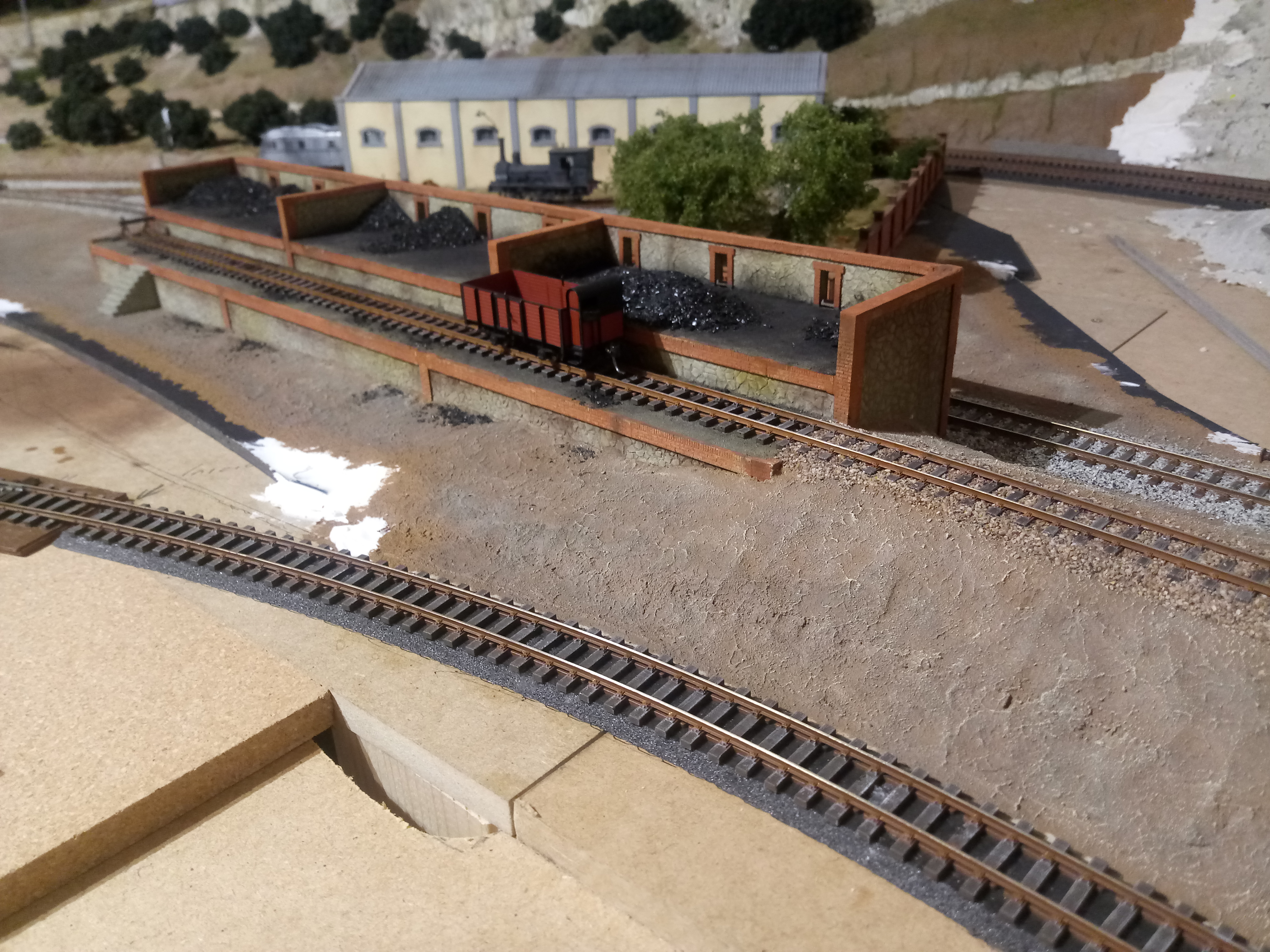

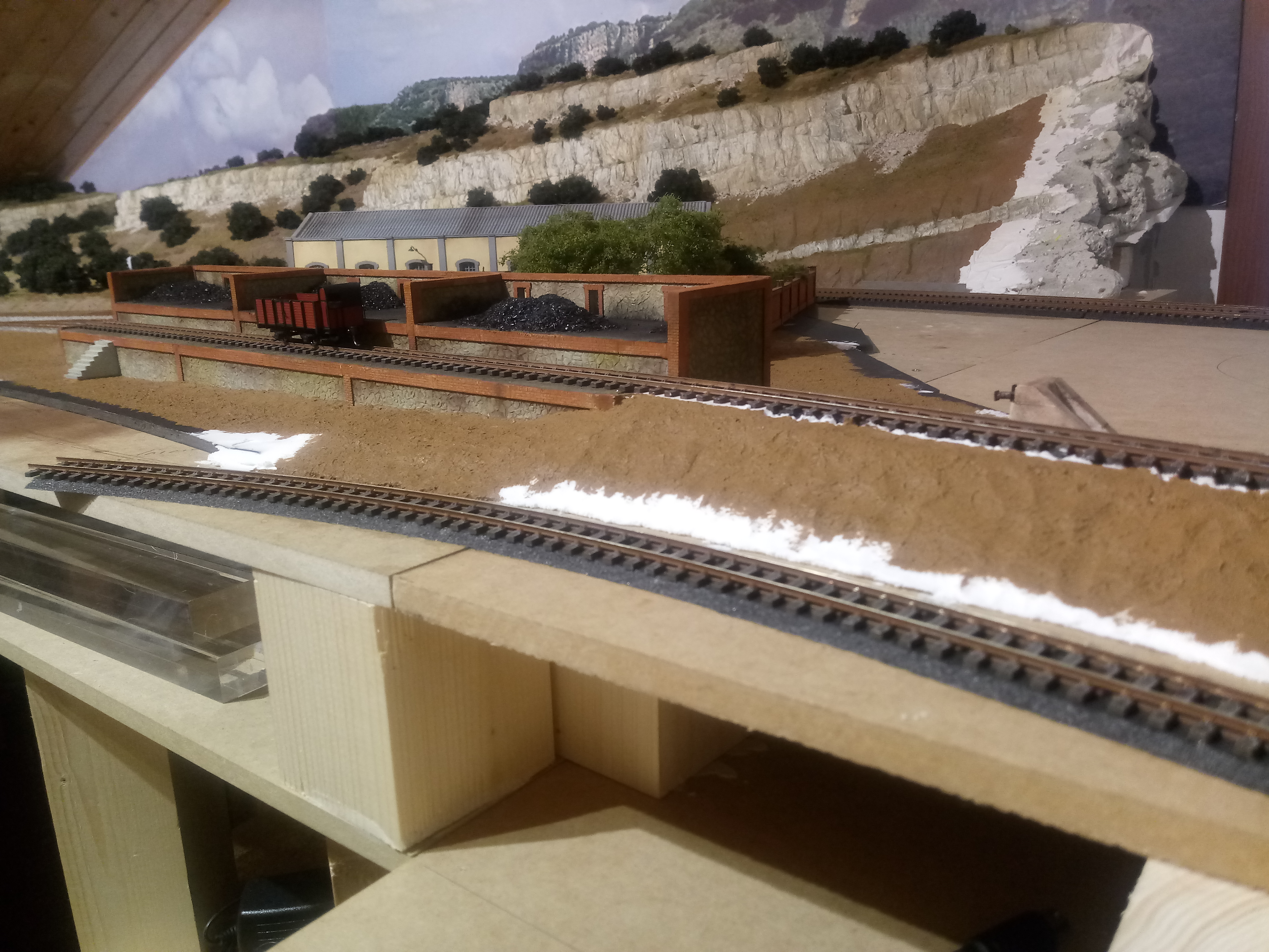

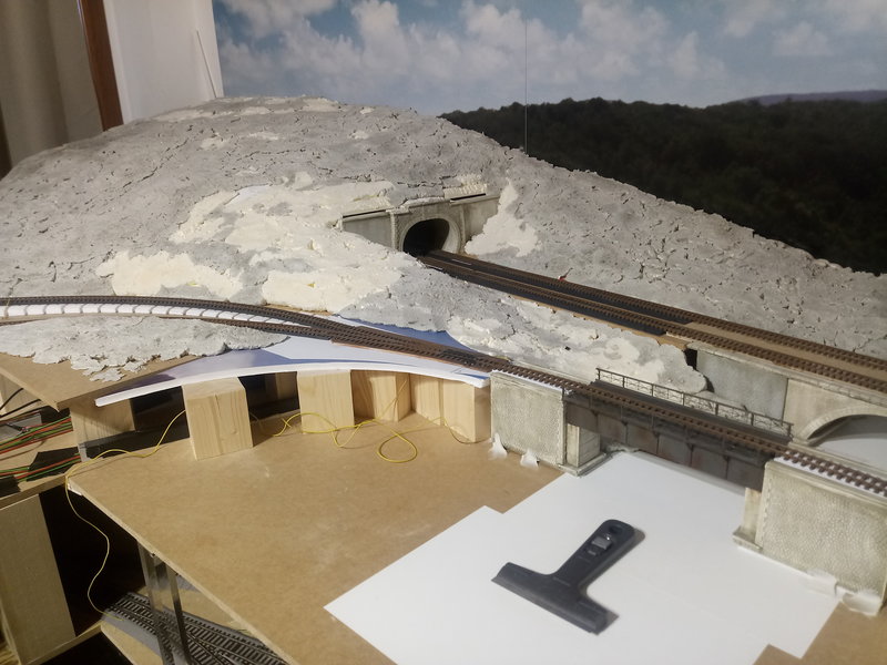

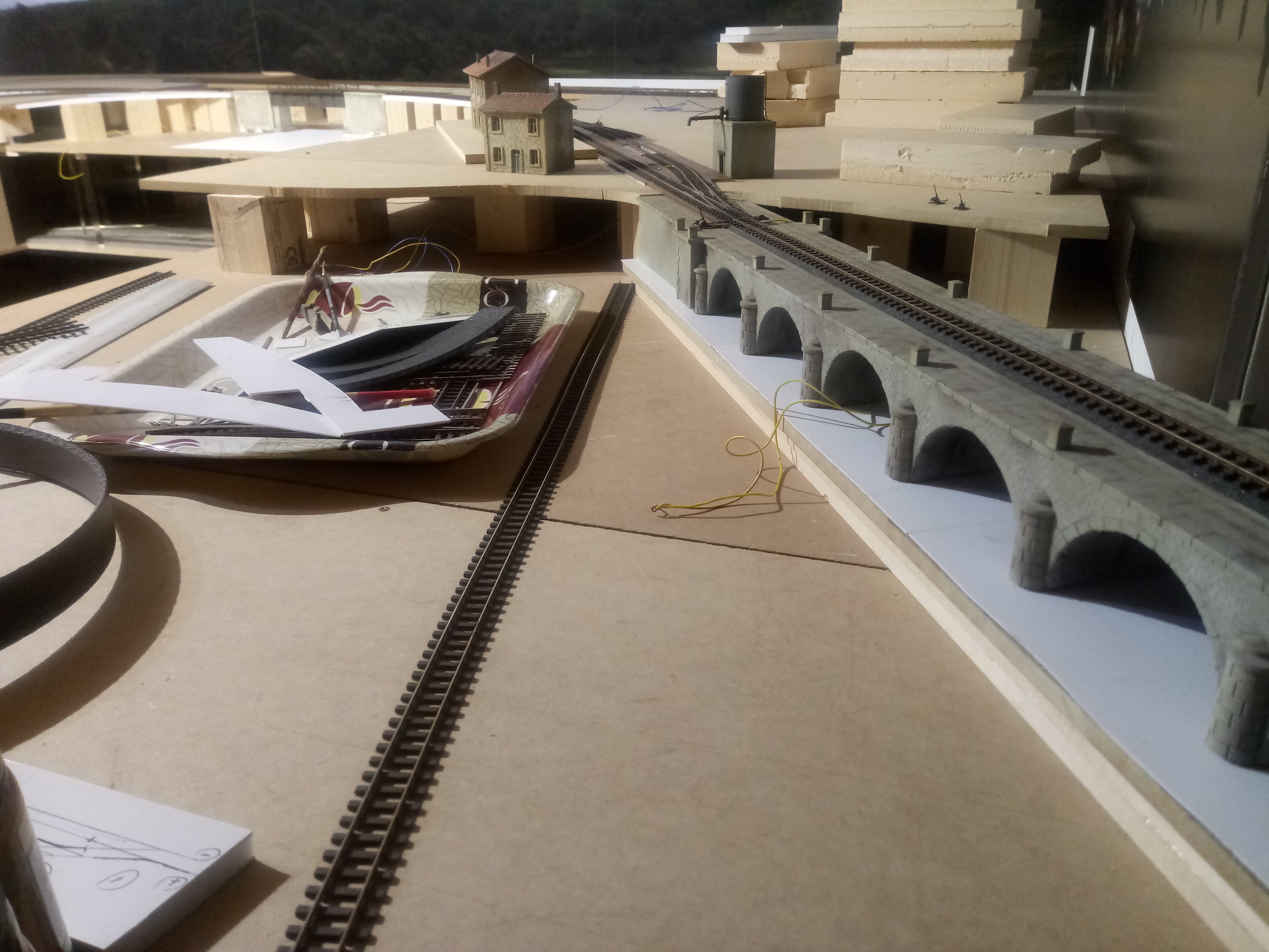

A falta de la simple playa de vías de Villafría, está ya tendida la totalidad de la vía métrica. En Arlanzón falta la vía de acceso a los talleres de la compañía, próximo edificio que toca construir.
El descargadero de Villafría ya está integrado en el terreno.
La vía ancha, que va por detrás, en toda la zona que es Rocoline con balasto va oculta por túneles.
El puente de hierro de métrica es de construcción propia, el de detrás para la vía ancha una adaptación de uno de Sudmodelisme.

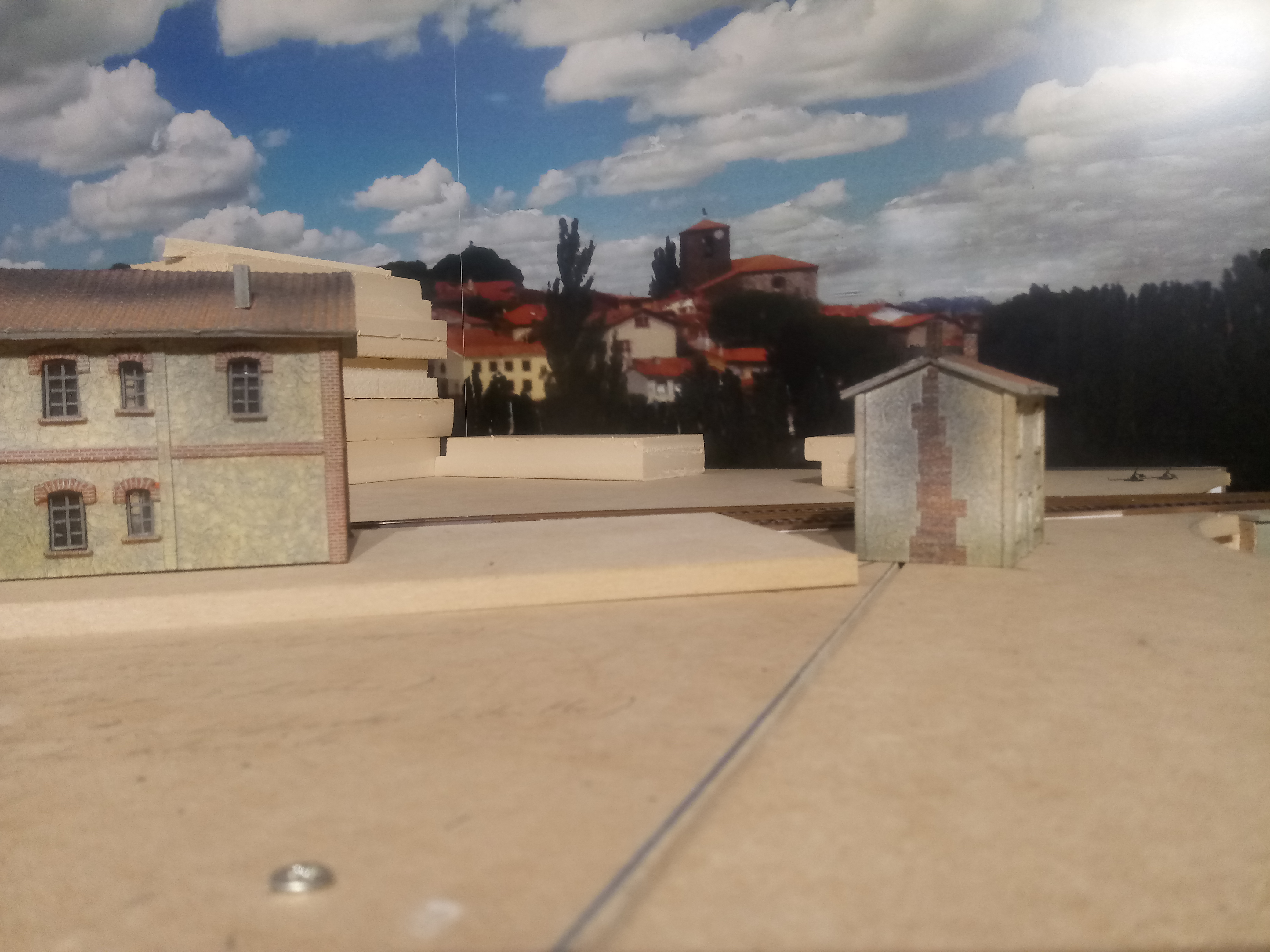

También están ya puestos los fondos. En uno de ellos el protagonista es el pueblo de Arlanzón, justo delante de él irá el complejo balneario en el que está trabajando José Manuel y que será el edificio emblema de la maqueta.

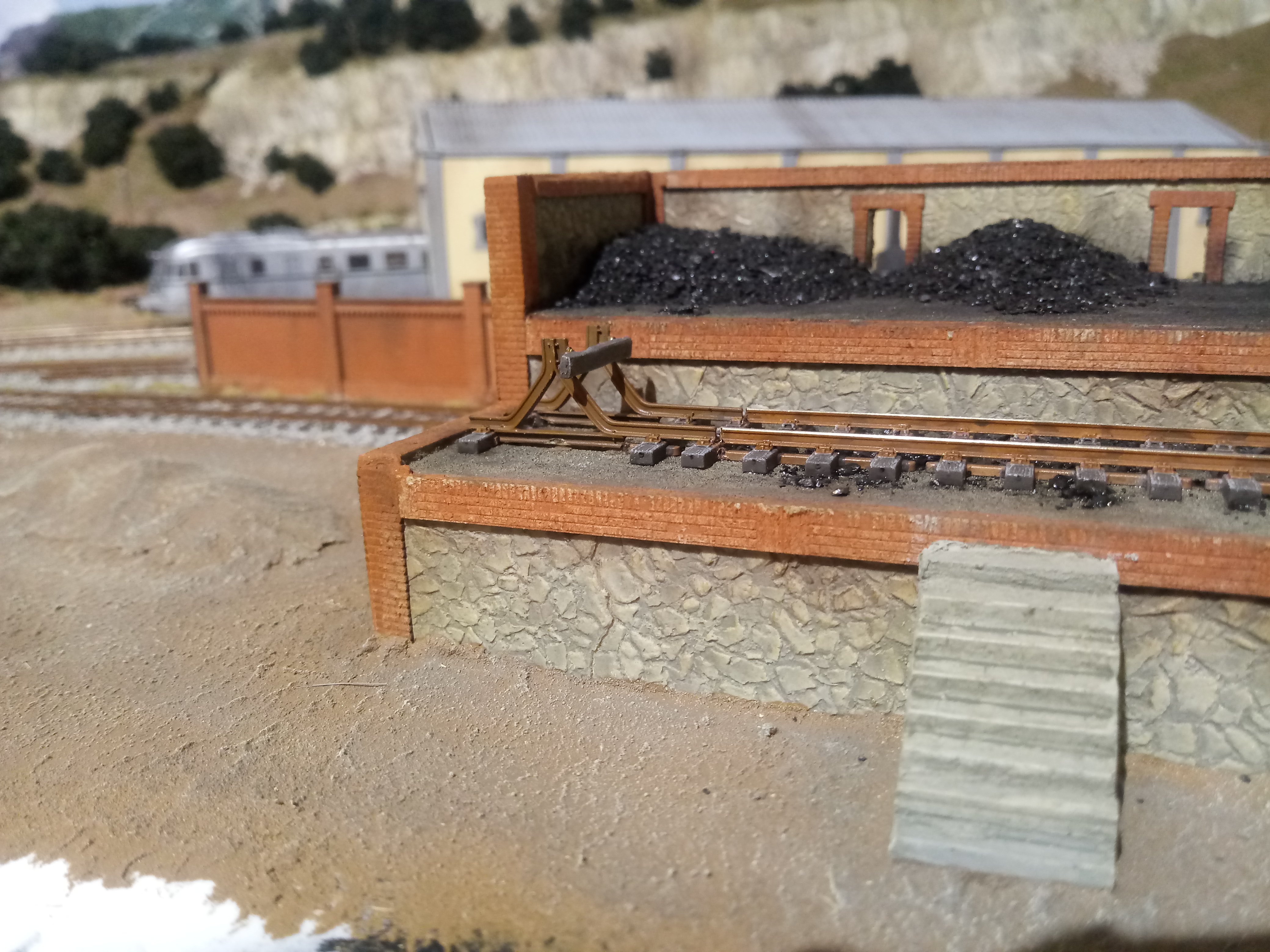

Por cierto, una duda para los entendidos. Es sobre la vía que descansa sobre el descargadero. La he puesto con las traviesas directamente sobre la base del mismo y no tenía pensado poner balasto. ¿Es creíble esa disposición?

El cargadero muy bonito, solo que lo veo un poco limpio de polvo de carbón por la salida al nivel inferior, quizás darle un poco de tiza de pastel negro no le quedaría mal, rallado y aplicado con un pincel duro lo simula bastante bien.

maroal escribió:
Buenas, cada día me gusta más esta maqueta, un trabajo esquisto en modelismo.
Manuel
Gracias amigos.

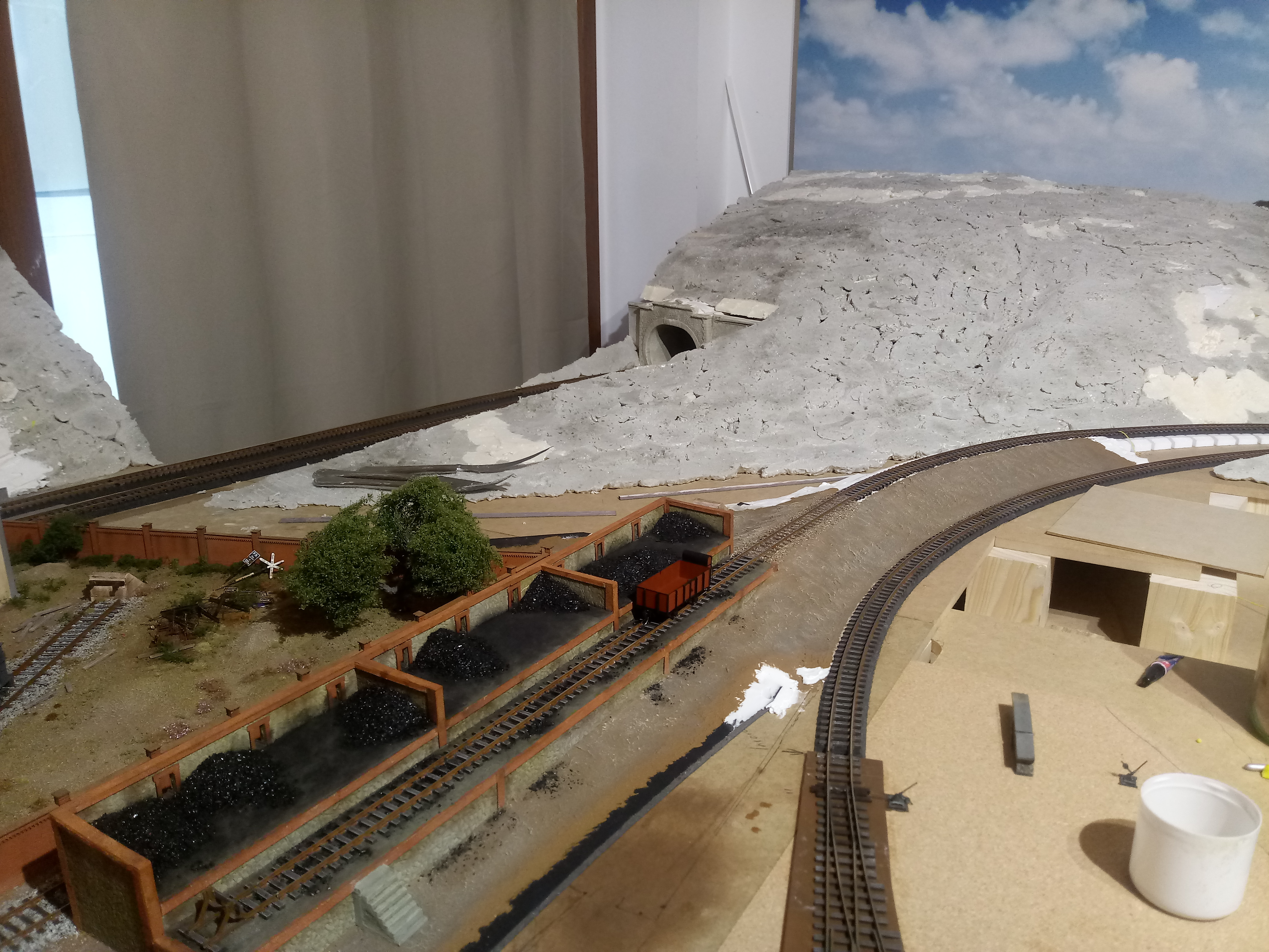

Manuel, aquí lo tienes, junto con algo de carbón sobre el balasto.
Un saludo!

Al hilo del comentario del compañero Maroal yo también me permitiría sugerirte que ensuciases más la vía de los cargaderos de carbón, en el sentido de que en este tipo de instalaciones lo que menos se veía era el balasto y las traviesas.
De lo que me viene a la mente siempre he recordado verlas prácticamente enterradas entre tierra y carbón derramado por doquier.
Creo que tu interpretación del cargadero quedaría suprema si las vías dejaran de verse por estar semienterradas, excepción hecha, claro está, de los carriles.

Tal como comenta el compañero Autan, la via del cargadero quedaria fenomenal enterrada en carbón, literalmente, quedando solo a la vista solo la cabeza del carril, con la ranura que marcan las pestañas de las ruedas.

Sí que derramaré algo más de carbón. Pero tampoco quiero pasarme, fue un descargadero de uso muy modesto en sus pocos años de vida. Aún con mi imaginaria prolongación en el tiempo de la actividad de este ferrocarril, los carbones de la Sierra de la Demanda no hubieran generado demasiado tráfico.

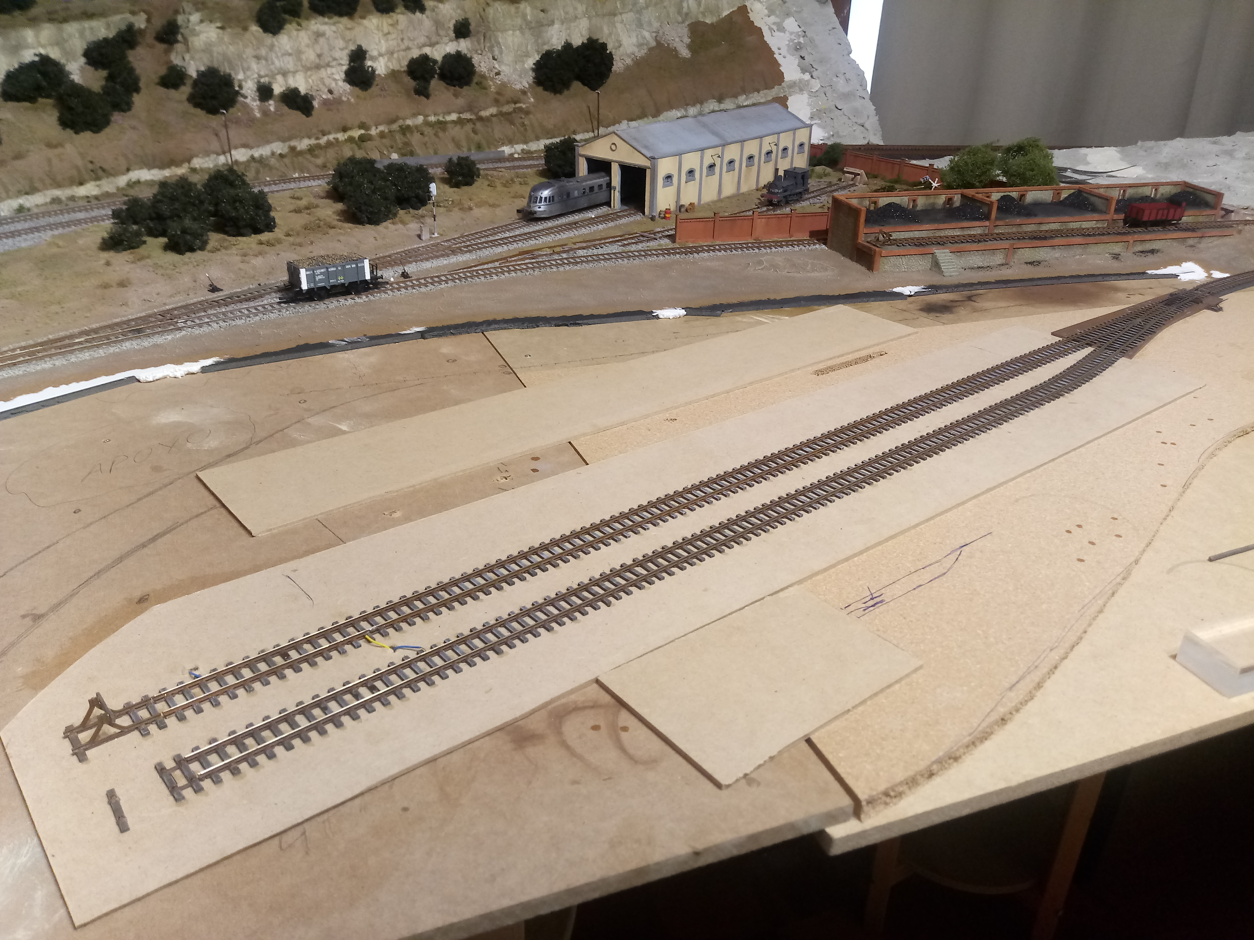

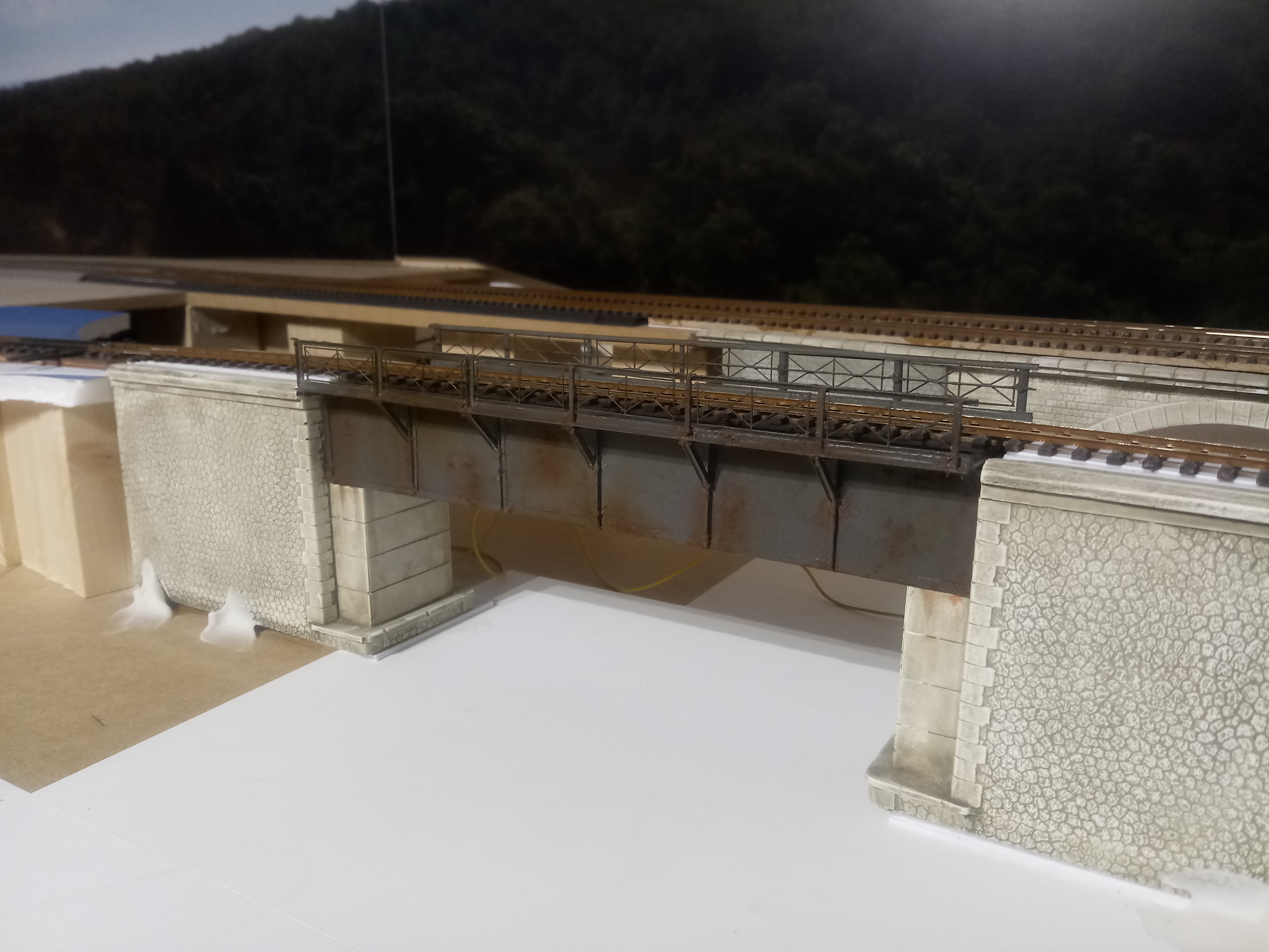

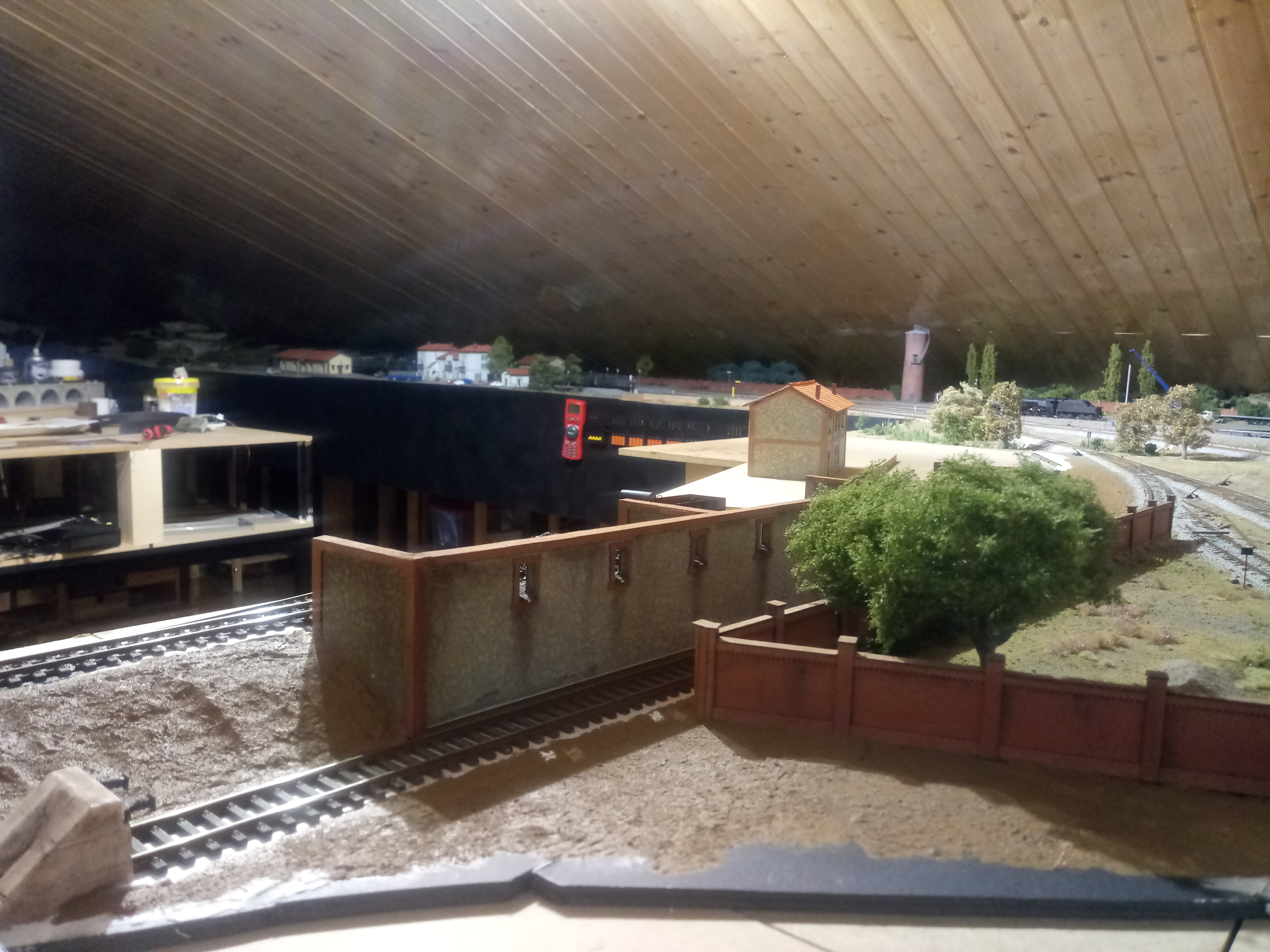

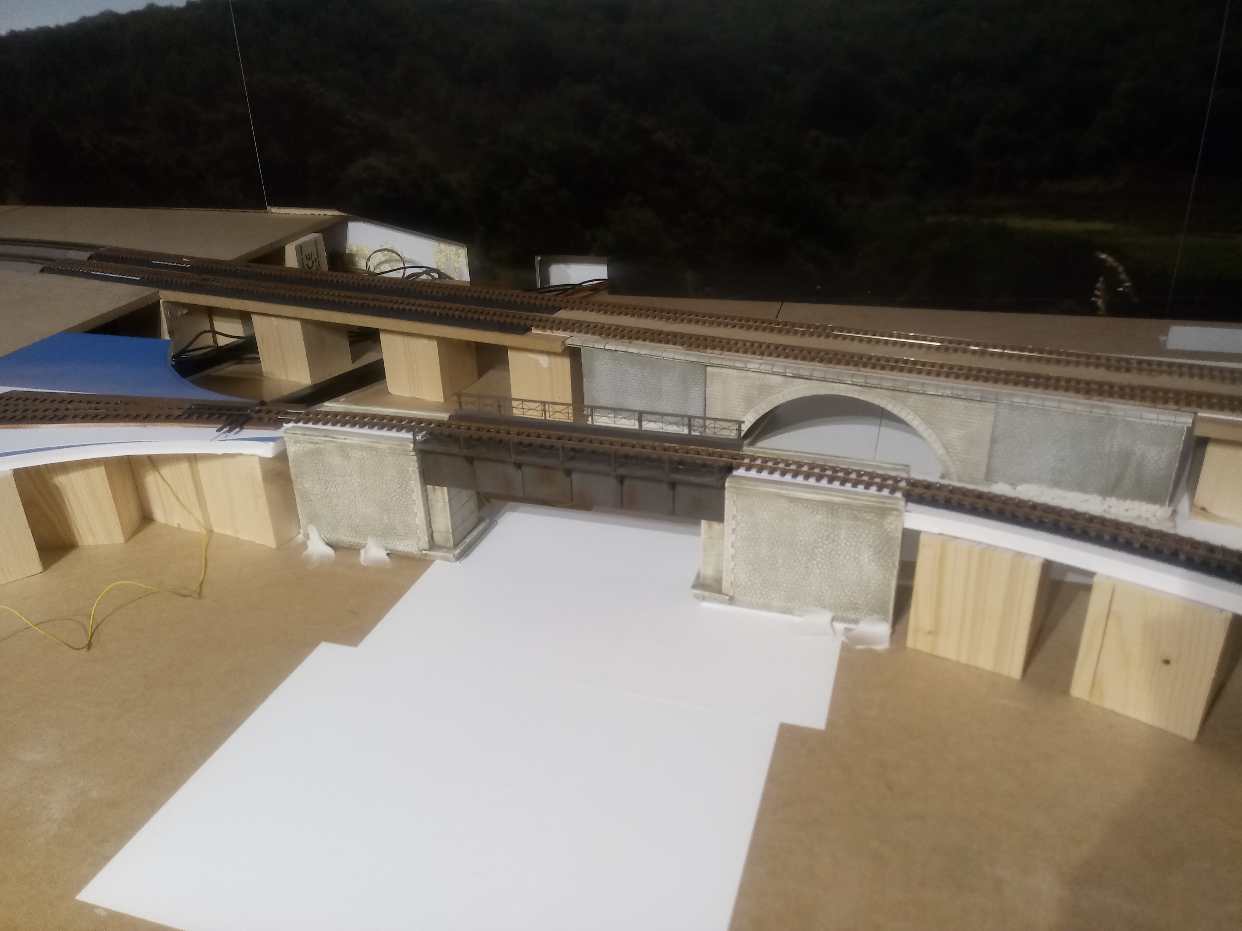

Algunos avances más.

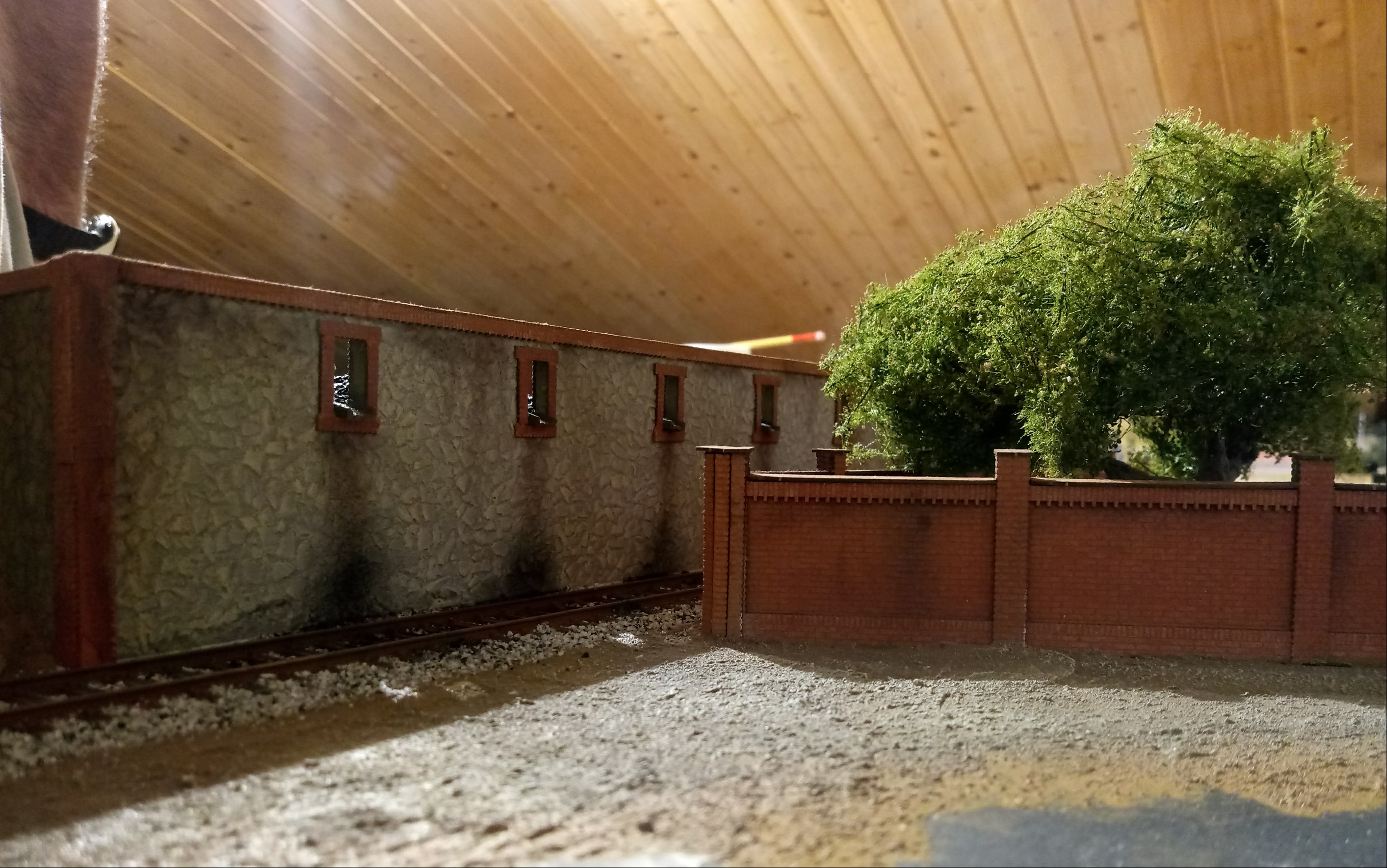

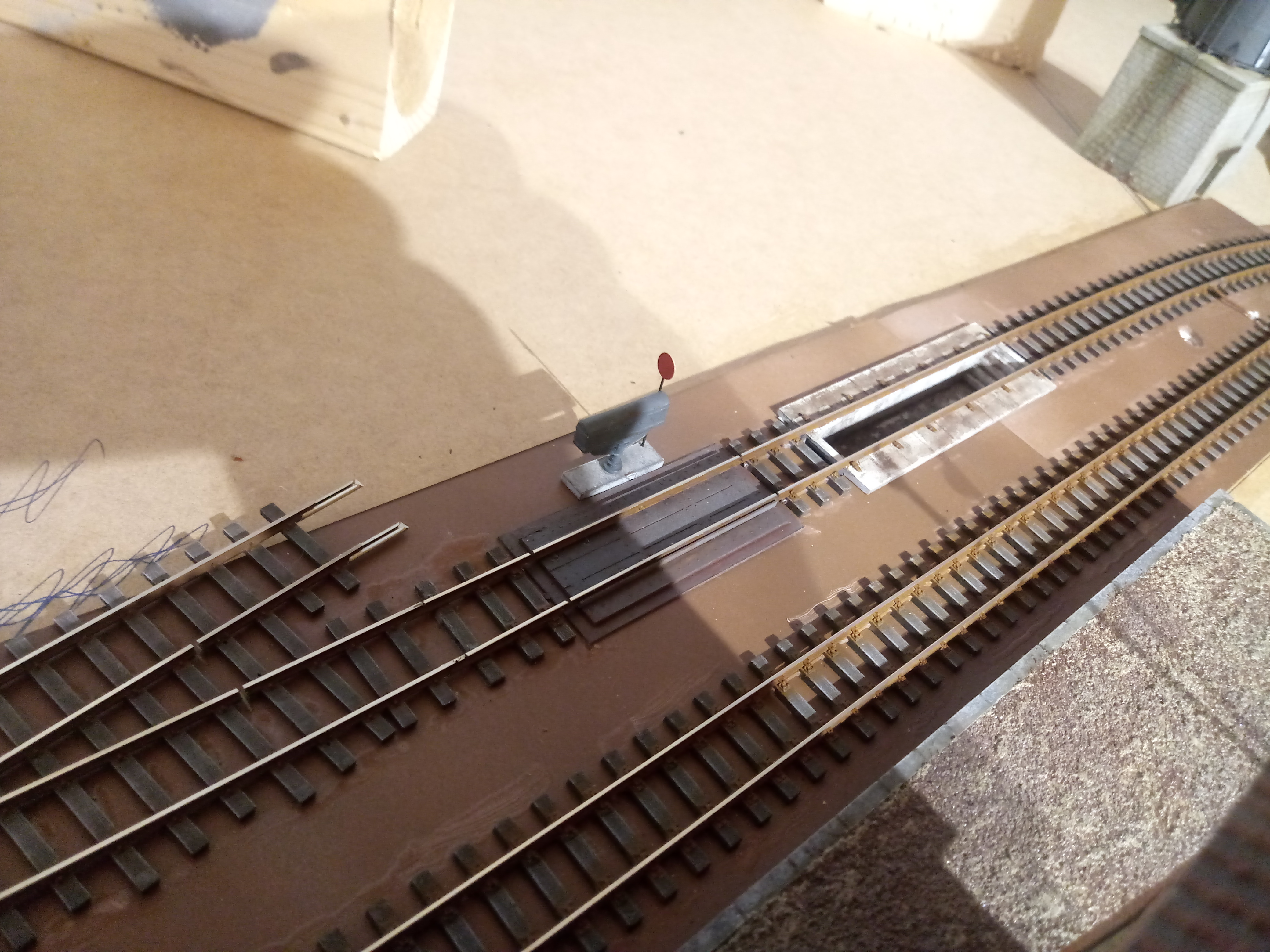

La simple playa de vías de Villafría ya está tendida, estoy poniendo unas toperas aprovechando un kit de Weinert, tanto en la estación como en el descargadero.

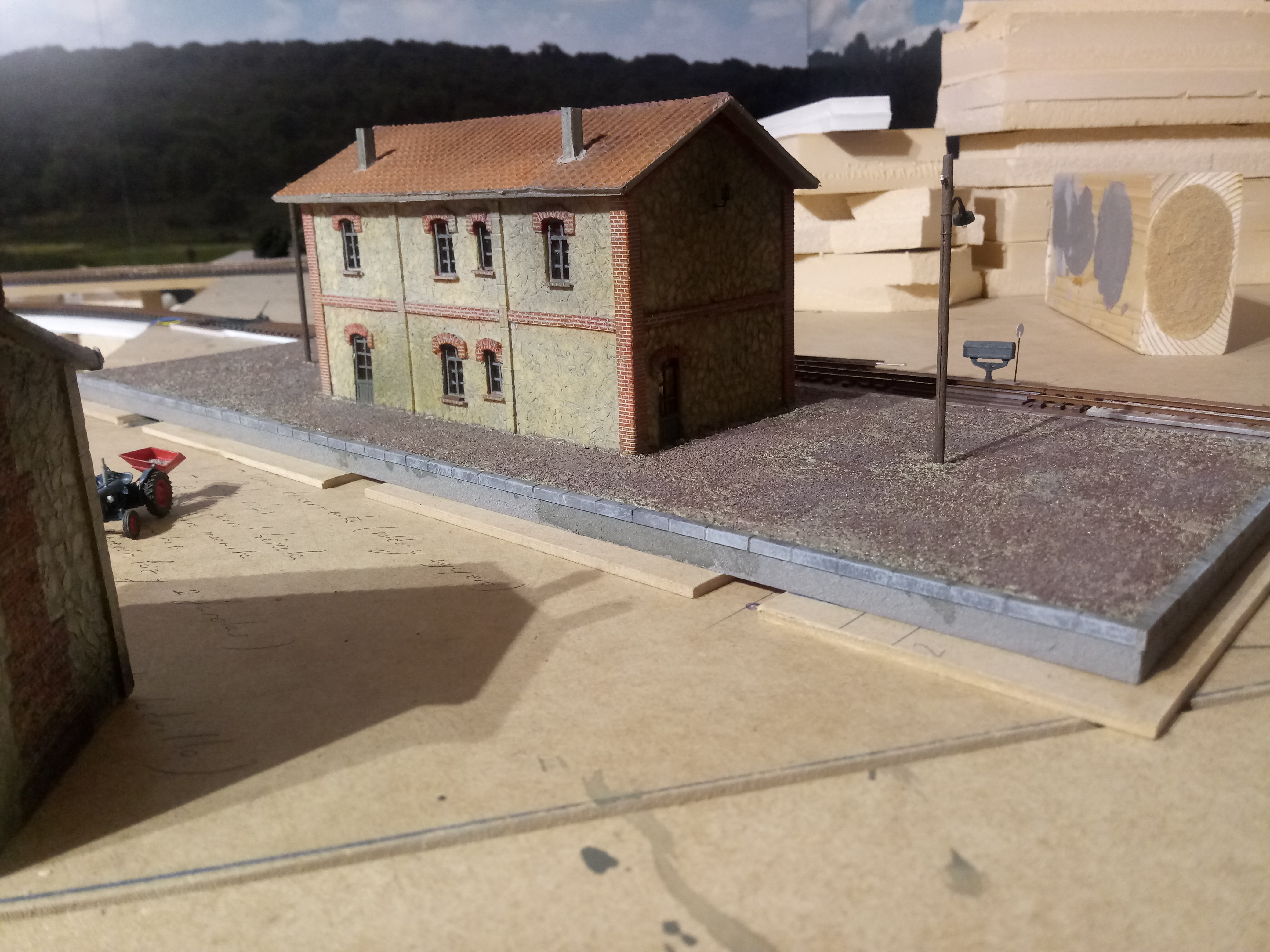

El andén de Arlanzón ya está listo con su firme de tierra a falta de algún hierbajo, las farolas son de Kluba, en la estación hay una báscula y un pequeño foso de inspección tal y como hubo en la realidad.

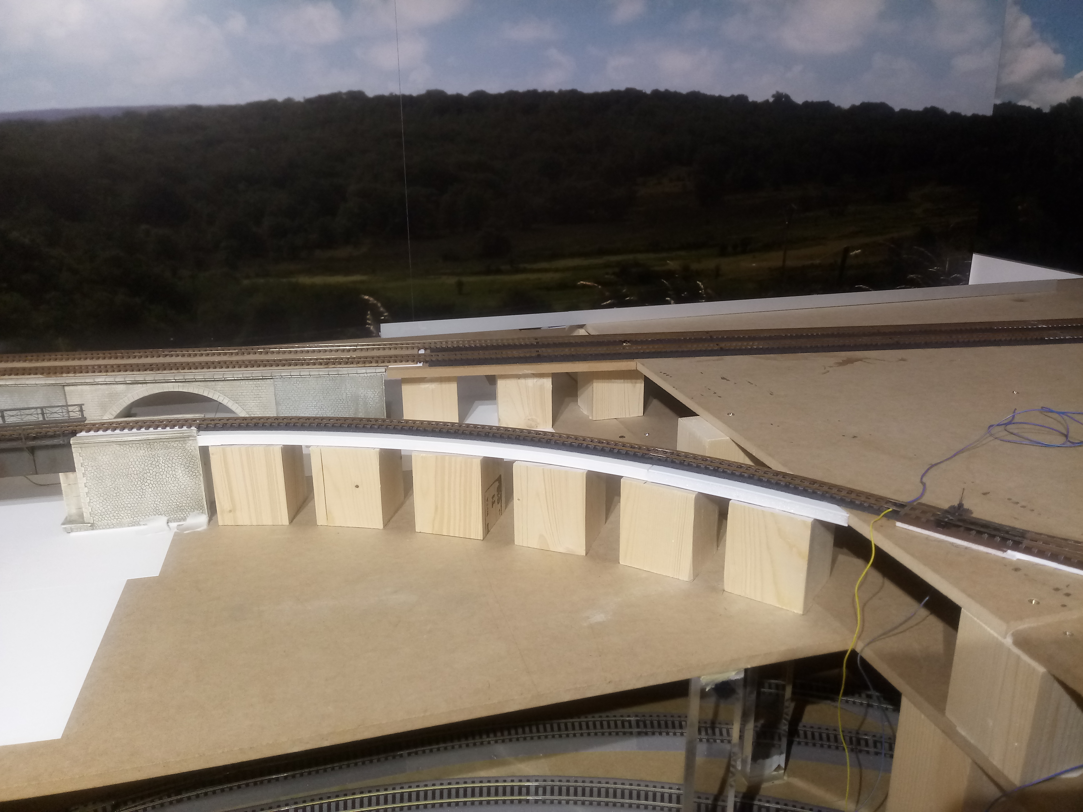

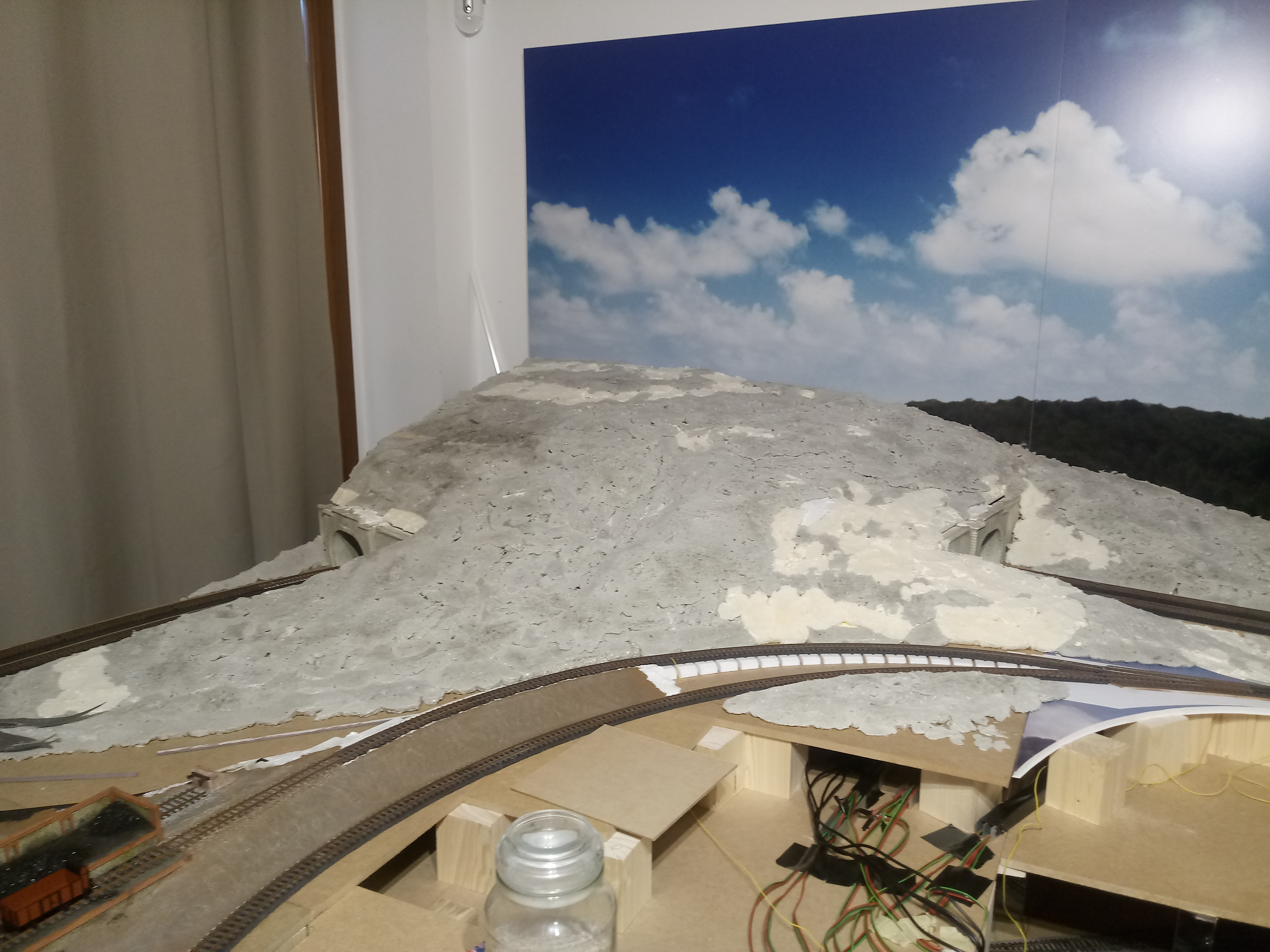

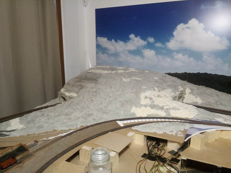

Está casi lista la primera fase del relieve que oculta la curva de radio 900 mm, así, como en el resto del trazado de vía ancha, solo son visibles curvas de radio 2000 mm. Las bocas de túnel están modificadas a partir de un kit de Sudmodelisme.

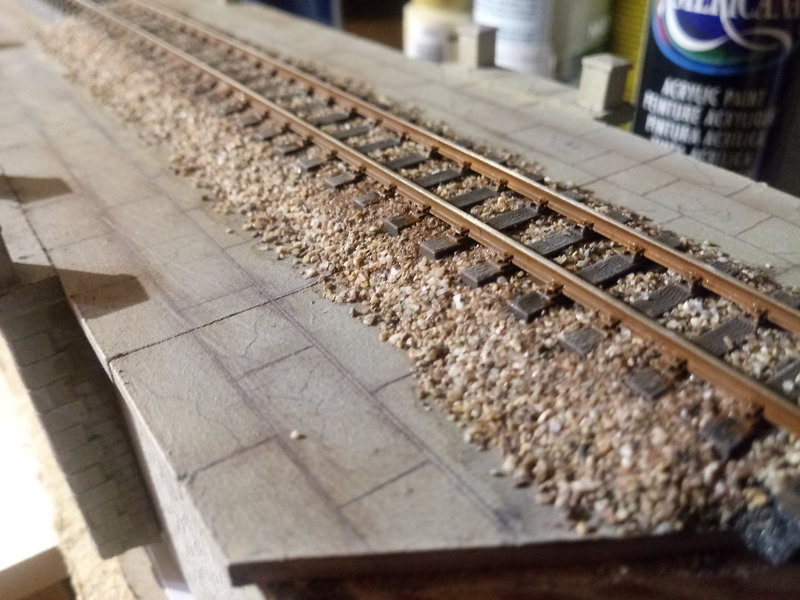

Ya he empezado a echar balasto, es una mezcla de dos referencias de Asoa, he insistido en que el aspecto se diferencie sustancialmente del de vía ancha. El tratamiento de la vía es el habitual, primero imprimación gris, luego marrón oxido a aerógrafo, luego pintado de cada traviesa con pintura americana, después pincel seco y finalmente rotulador de óxido sobre el carril.
Ahí van unas fotos de todo ello.

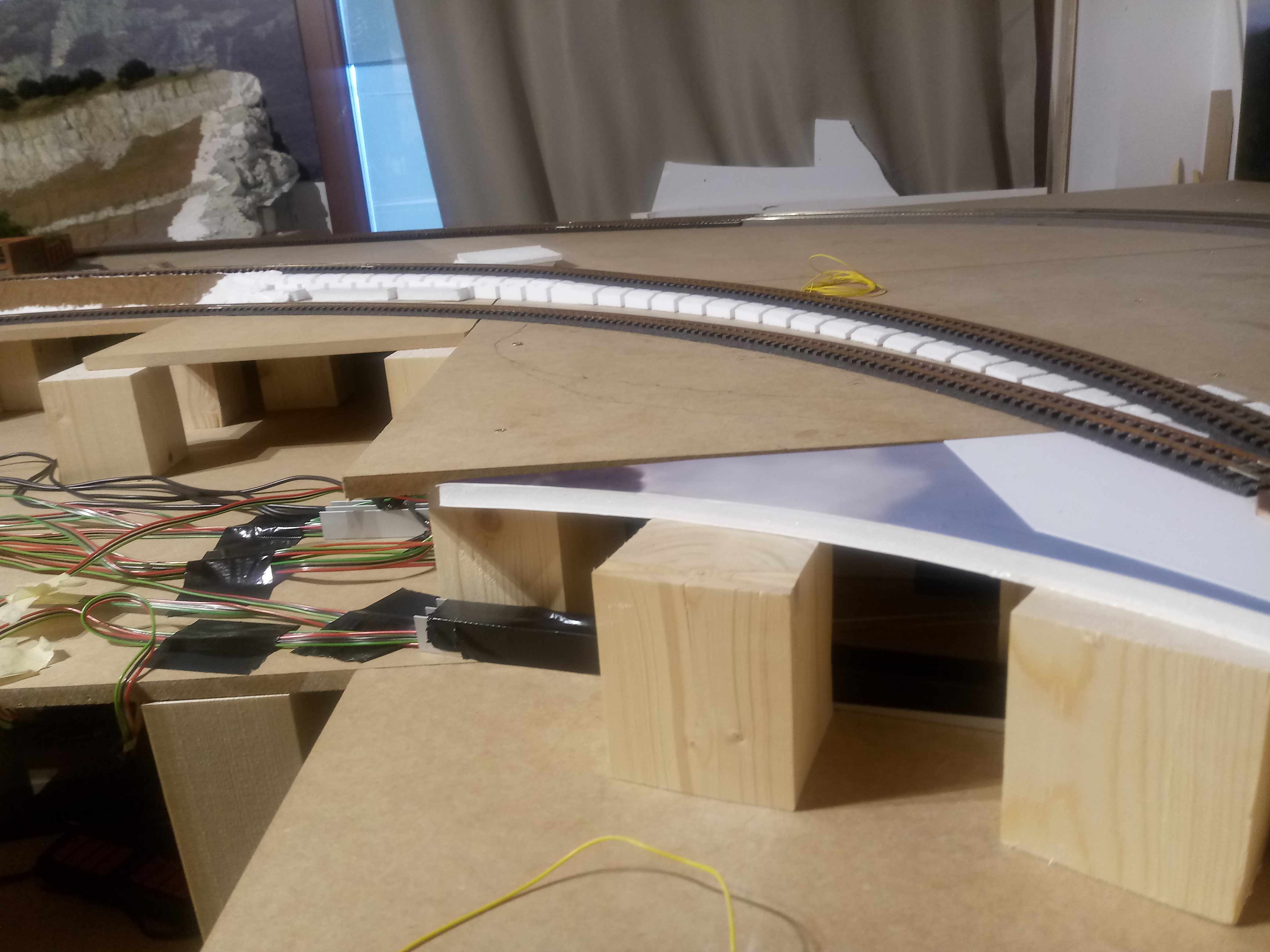

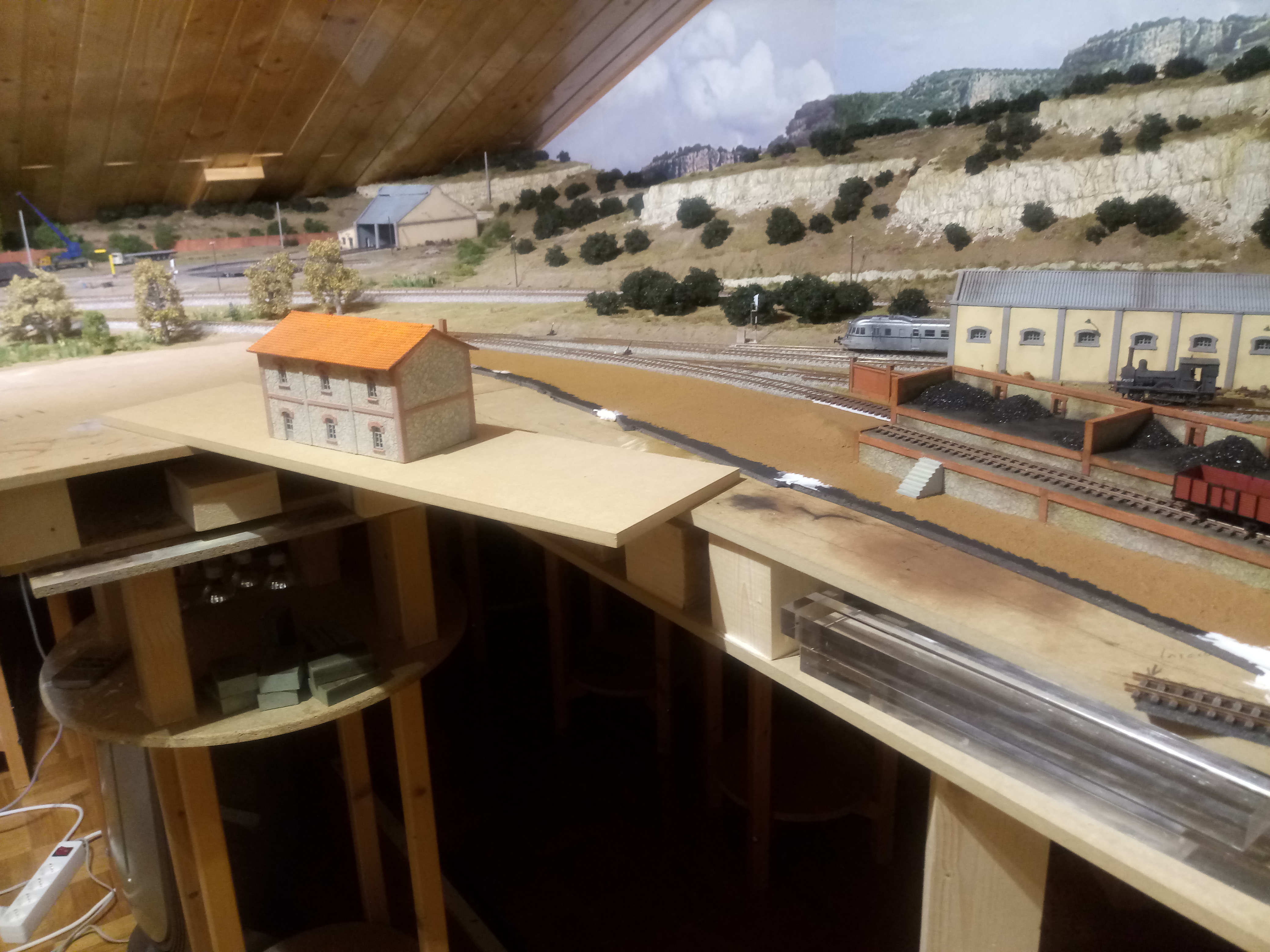

Nota 02 Jul 2018 00:57
Mensajes: 1219
Registrado: 19 Feb 2013 14:09
Siempre me ha tenido sorprendido y embobado, una parte de tu maqueta. La subextructura que se esconde debajo del decorado, hecha con lo que hay a mano en el momento, sin complicaciones, ni grades ingenierias de costillas, cartelas y demas (al fin y al cabo si se dedica mucho tiempo a un bastidor y carpinteria, al final cuando toca poner vias y decorar ya se esta cansado), dedicando tiempo a lo importante que es el decorado y ambientacion y no perder tiempo dinero en lo que no se vera.
