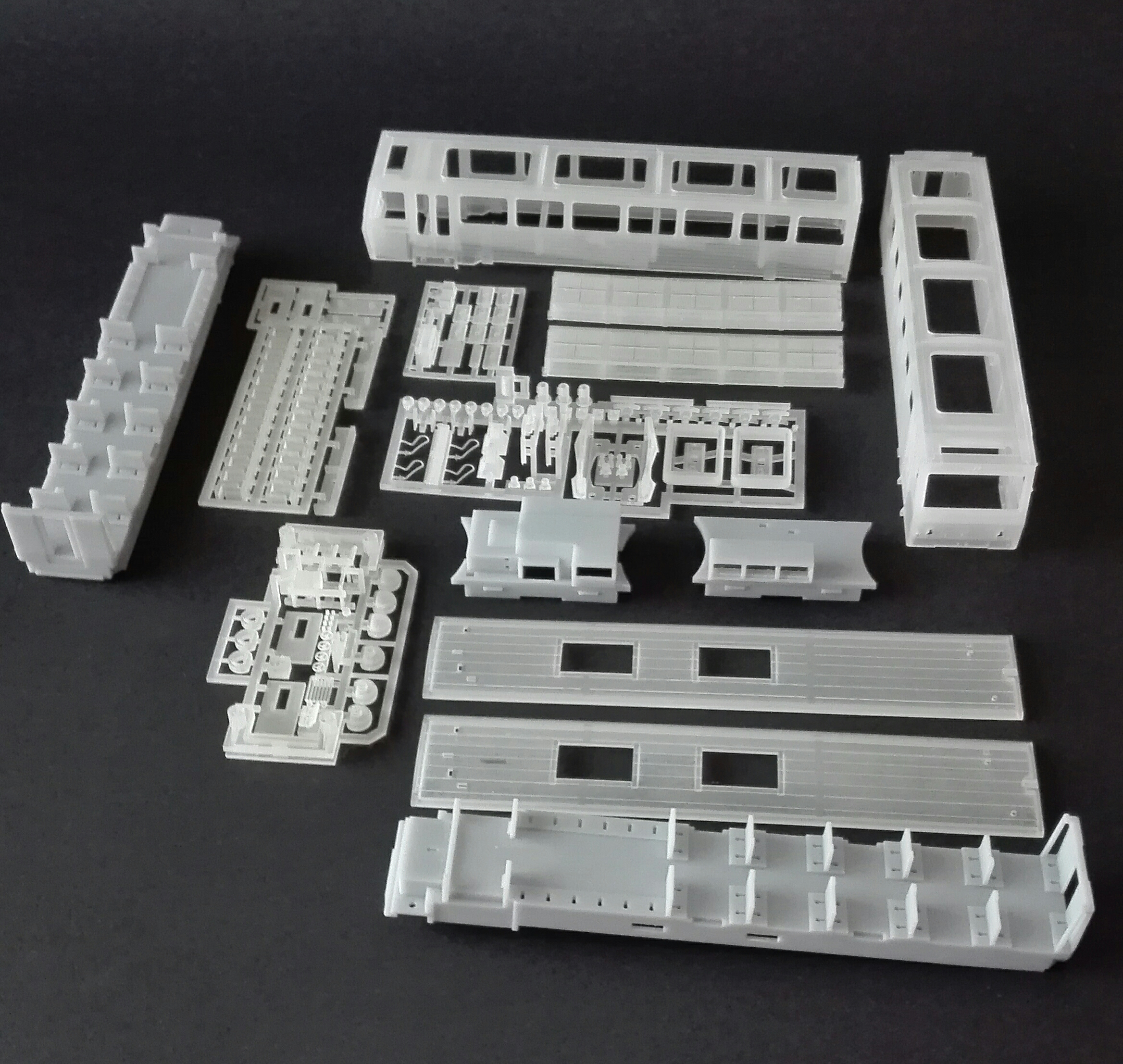

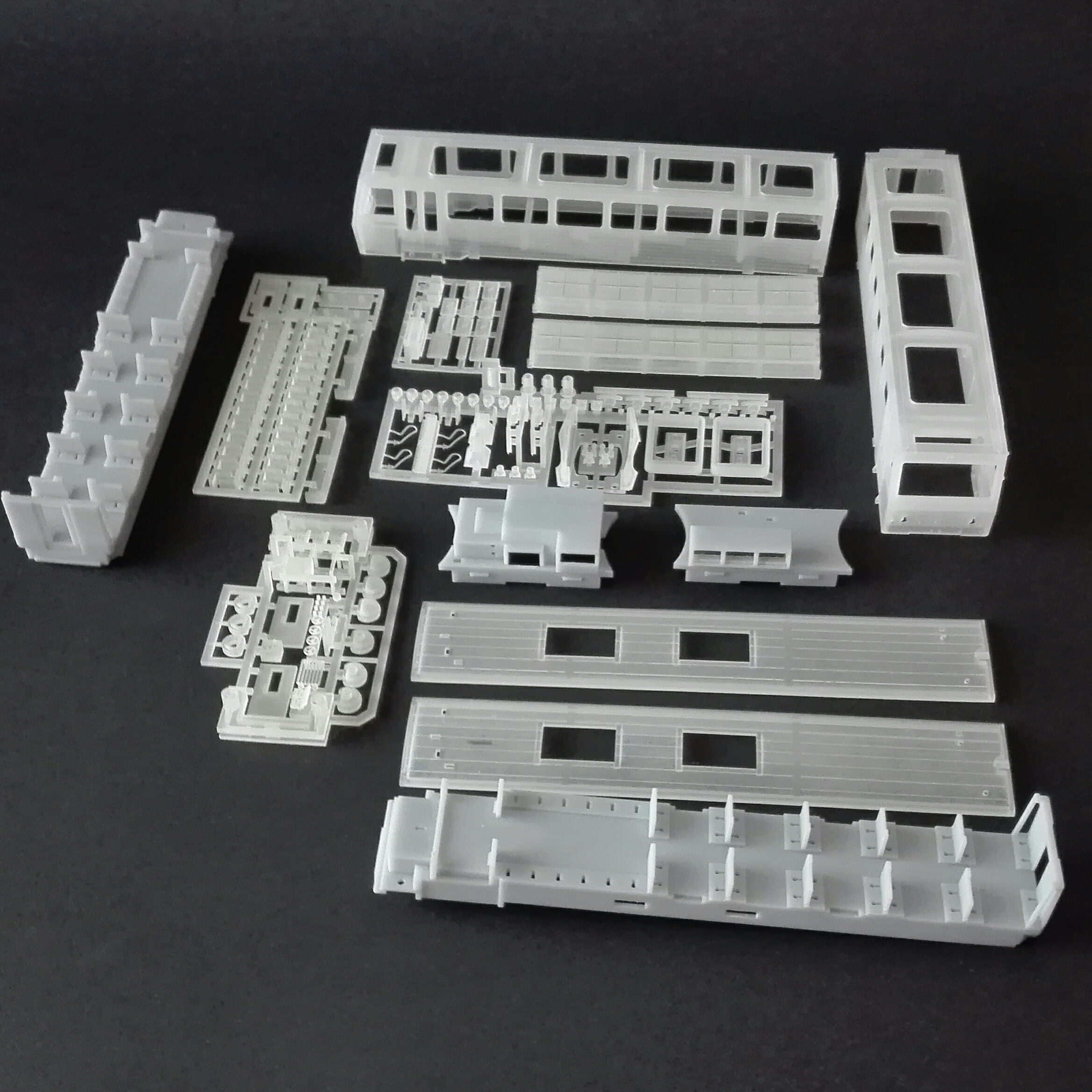

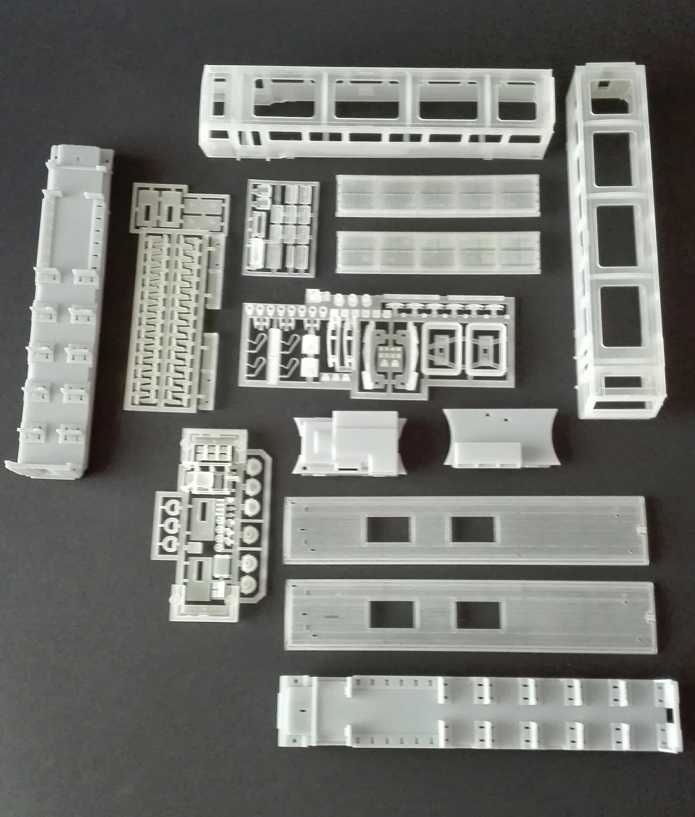

Unas fotitos de parte del kit para montar el Automotor de Nuria.
Aún faltan por añadir unos blisters más de piezas para completarlo y otros complementos.
Kit nuria
Kit automotor Nuria

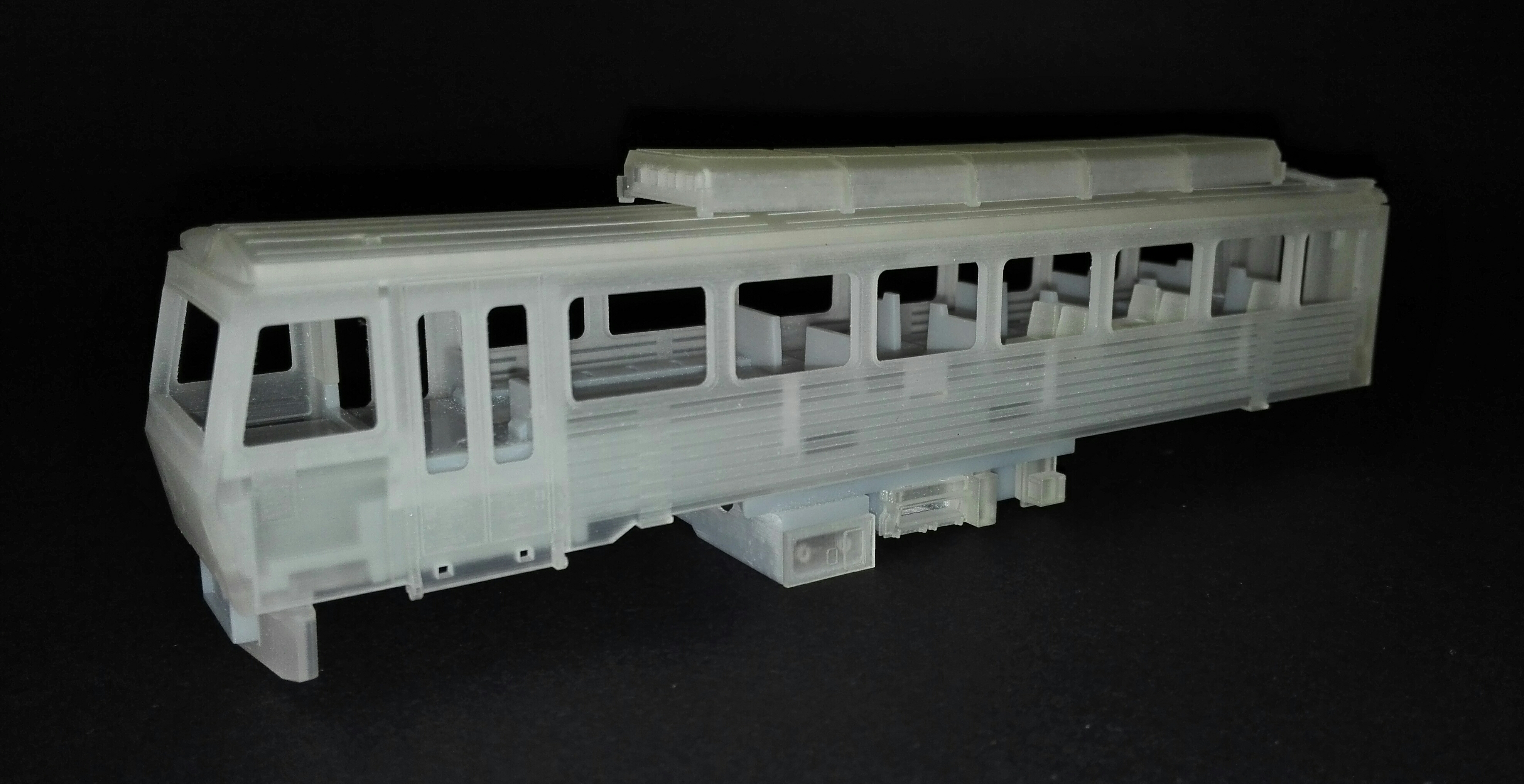

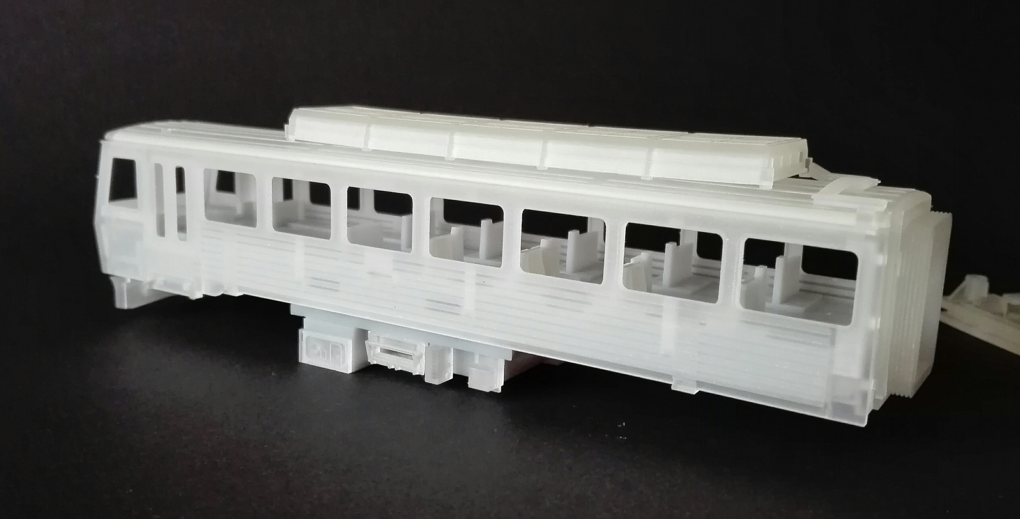

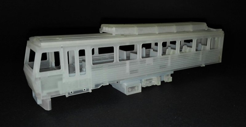

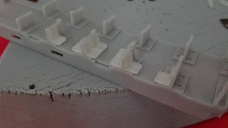

Aun falta limpiarlas, montar todo lo demás, solo es un premontaje sobre la marcha ver como se presenta.
Mensajes: 2203
Ubicación: Asturias
Registrado: 16 Jul 2008 12:51
JRADRIA escribió:
Premontaje de algunas piezas de modelo.
esta parte es la que mas me gusta...cuando llegan las piezas, empiezas a montarlas...y el modelo empieza a pasar de ser un dibujo a ser algo real!!!
Vaya pintaza!!!

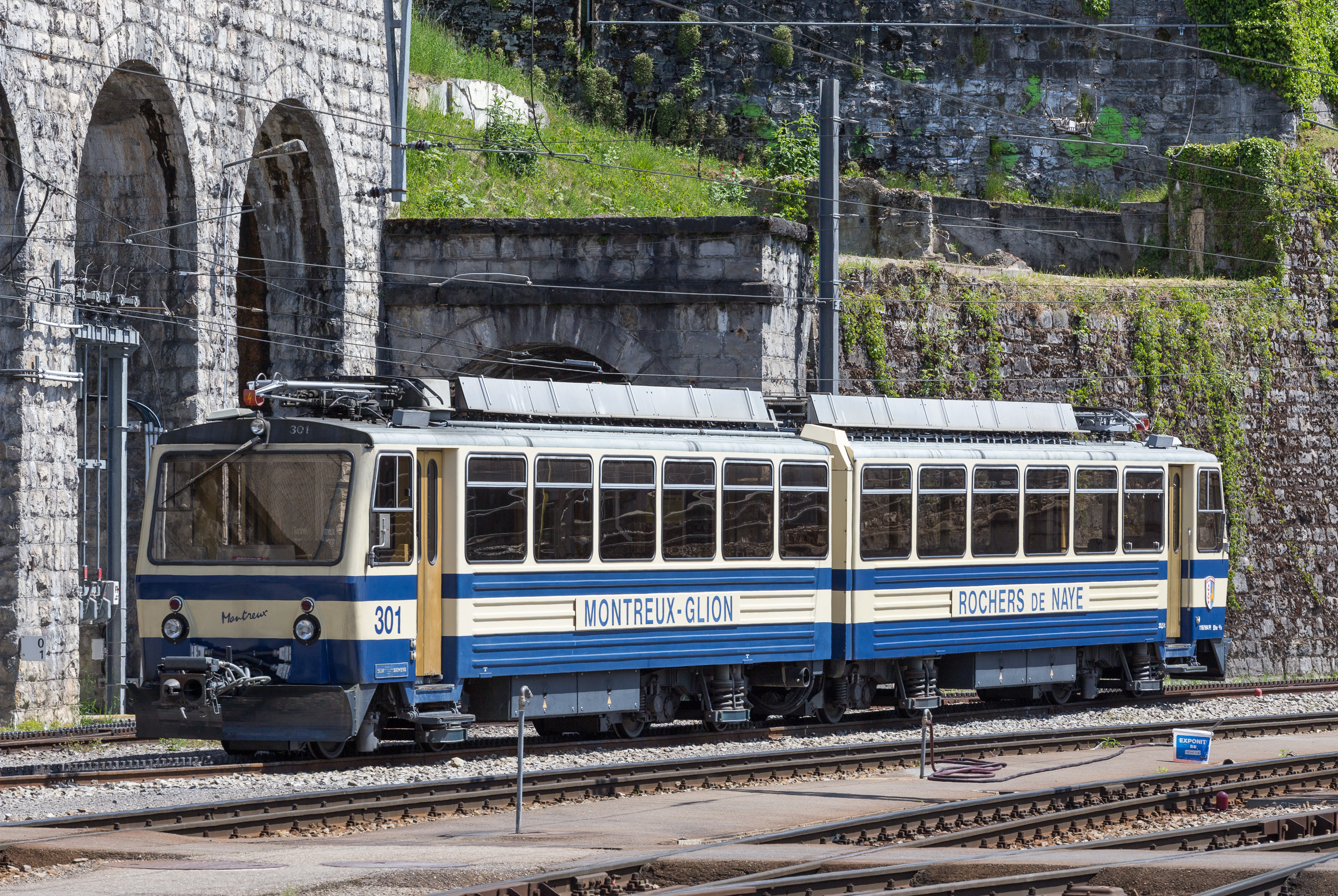

Y también tiene un gran parecido con los trenes Bhe 4/8 del MOB que suben a Rochers de Nayé (Suiza)
Quizás se podría mirar la posibilidad de desarrollar este segundo a partir del primero. Otro tren interesante para los que gustamos de la vía métrica en Suiza (gracias a BEMO)
Enhorabuena Joaquín. :)
Modesto MA
Mensajes: 1219
Registrado: 19 Feb 2013 14:09
Ya lo conocía. Precisamente estas unidades son del mismo fabricante SLM por eso su parecido.
A parte de diferencias notables en bajos, bogies y caja, son más cortas teniendo una ventana menos.
Pero se podría estudiar ya que básicamente es una versión.

Volviendo al automotor que nos interesa. ¿Cómo se va a solucionar el tema de la "cristalería" del vehículo?
Lo pregunto porque en el tren real ésta va enrasada con la carrocería, y en el modelo también debería ir así, ¿verdad?
Modesto MA
Mensajes: 1219
Buena pregunta
Que los cristales estén en su posición real es primordial e ineludible.
Teniendo en cuenta que sobre el mismo modelo admite dos tipos de decoraciones, tendremos la antigua con marcos de ventana y cristales de 0,5mm de espesor y la versión moderna con vidrios tintados con 1mm de espesor y sin marcos.
Por ahora estoy a la espera de 2 automotores más mejorados más más piezas que componen el Kit, que sumando el proto último serían 3 unidades completas para empezar a ir montando, que tienen muchas piezas.
Respecto a la motorización se ha adoptado por utilizar unos bogies Tillig fácilmente manipulables para montar sobre ellos todo el conjunto bogies del automotor y con la particularidad que estos permiten que el motor pueda montarse en la zona central inferior quedando el compartimiento de viajeros libre totalmente.
Sobre las fotos en que se ve el kit habría que añadirle los blisters de los bogies, el de los marcos y el de las ventanas ademas de las partes metálicas para chasis y lastre.
