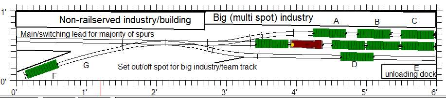

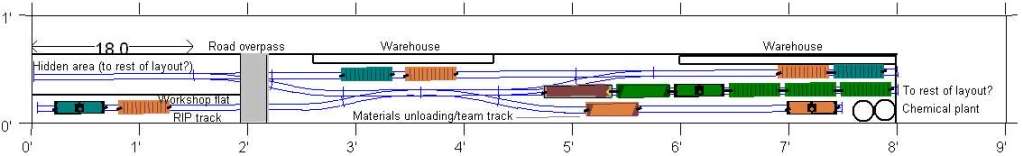

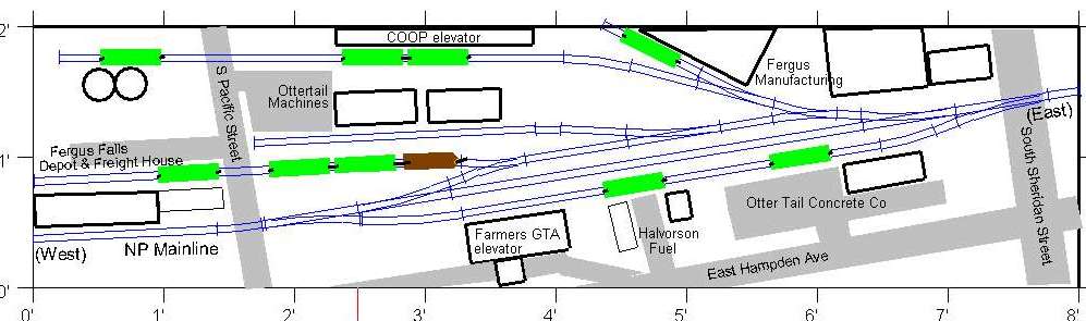

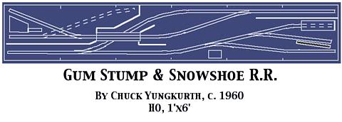

hola a todos,
acabo de sufrir unos recortes en las dimensiones pasando a ser de 240x30 cm. he perdido 10 cm de ancho
he estado buscando algunos ejemplos para ver si es posible adaptarlos a estas medidas. también os agradecería que vieseis si es posible cerrar el circuito aunque sea de forma portátil con el fin de dejar los trenes circular solos de vez en cuando.
bueno estos son los ejemplos
un saludo y gracias por vuestra ayuda
Mensajes: 3328
Muchos de los diseños que has colgado tienen una anchura de dos pies, es decir, 60 cms, con lo cual son irrealizables para ti. Deberías circunscribirte a los de 1 pie de anchura, 30 cms. y 8 pies de longitud.
Más que crear un circuito de la nada, deberías responder un montón de preguntas a las que sólo tú puedes dar respuesta:
-Ambiente de la maqueta (ciudad, campo, apartadero industrial,...)
-Tipo de circulaciones (viajeros, mercancías, mixto)
-Época, período histórico
-Compañía/compañías
Es raro encontrar aficionados a los que les guste todo (cierto es que nos gusta el ferrocarril en general a todos, pero siempre nos decantamos personalmente por algún aspecto del mismo que a otros modelistas les puede no atraer tanto). Así que, antes de pensar en un plano de vías, vete contestándote dichas preguntas y ver qué sacas en claro.
Carrington, que no va a contestar nada sin la presencia de su abogado

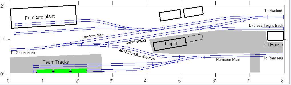

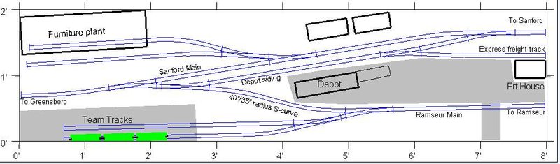

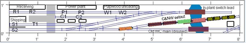

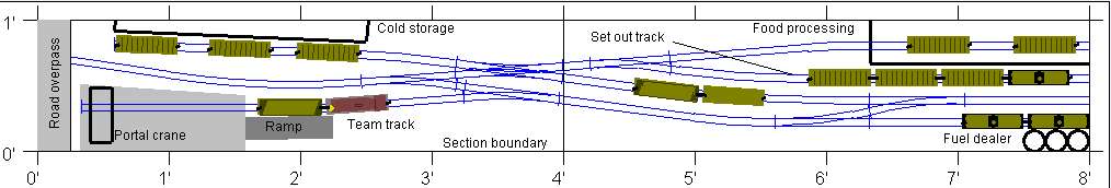

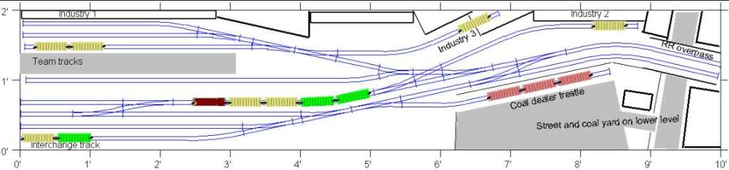

hola de nuevo,
he encontrado otros nuevos. a ver que os parece
un saludo
Mensajes: 804
Registrado: 25 Sep 2011 12:16
El que mas me gusta es el tercero, pero todos tienn buen pinta. El segundo, no obstante, es demasiado estrecho.

Mensajes: 4663
Para cerrar el circuito y poder ver circulación continua o bien sales por uno de los laterales a un óvalo desmntable aparte de las vias del módulo o bien cierras con un óvalo lo que tienes.
Una solución ingeniosa que incluso llegué a plantearme tras haberla visto en algunas maquetas es hacer pasar el cierre del óvalo por la habitación contigua a aquella donde estará la parte vista, formando parte por ejemplo de un armario o mueble que la oculte al otro lado y que la albergue de forma disimulada.
Es una solución sólo aplicable en casos muy concretos y no se si pudiera ser el tuyo. No obstante, si la longitud esta limitada a 240cm y el óvalo debe contenerse dentro te vas a quedar una con una recta mucho mas corta que en los ejemplo que has puesto, pues lar curvas para cerrarlo se llevan mucho espacio.
Entre los ejemplos que has puesto el primero de tu post del día 20 y el clásico GUM STUMP AND SNOWSHOE RR son los que mas me gustan.

lo de cerrar el circuito en otra habitación es imposible, ya que da a la casa del vecino. habrá que descartar de momento el cierre. respecto a los ejemplos que he puesto, la verdad es que me gustan todos por lo que os agradecería que intentaseis adaptar a mis dimensiones el que creáis mas completo.

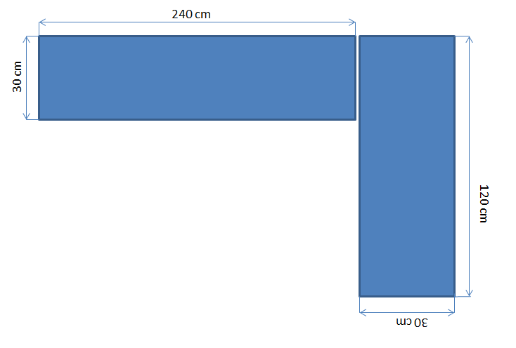

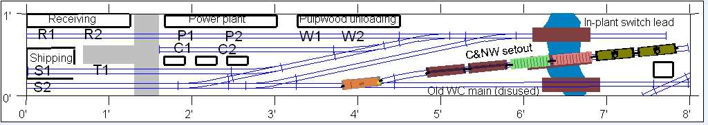

Hola a todos,
Después de haber reorganizado el sótano he ganado algo de espacio, quedando de esta manera :
para la parte horizontal de 240 cm habia pensado en uno de los dos circuitos ya mostrados hace unos días
download/file.php?id=315321&mode=view o bien download/file.php?id=315323&mode=view
para el nuevo tramo de 120 cm vertical, ¿que se os ocurre que podría hacer?
un saludo y gracias nuevamente
Mensajes: 3328
Si tienes más superficie y con nueva forma, como es el caso (maqueta en L), debes replantearte tu idea inicial y adaptarla al espacio en conjunto. El espacio del que dispones parece adecuado para una pequeña estación término con una estación oculta para llevar a cabo una explotación realista. O puedes ampliar tu idea de apartaderos de mercancías en un entorno industrial.
En cualquier caso yo optaría por un plan único; unir dos planos diferentes puede funcionar, aunque también puede suponer despediciar el espacio, pues cada idea se adapta a menos espacio del que tú vas a disponer. También puedes limitarte a ampliar tu plano a ese mayor espacio, es decir, la misma idea, pero con apartaderos más largos y/o de mayor capacidad, para poder maniobrar con trenes más largos.
