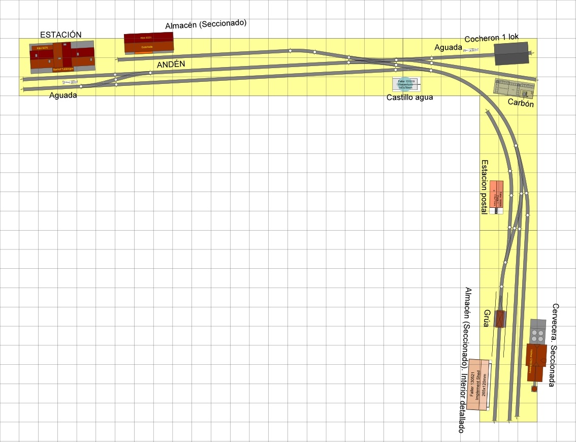

Hola, yo iría a algo sencillito pero que permita un poco de juego entre dos estacioncillas. Tratar de meter tanta via en sólo 30cm de ancho es muy dificil.
Una propuesta, con radio mínimo de 610mm y via PECO Streamline código 100. Podrias hacerla igual en código 75, creo. Con radio mínimo 610mm y código 100 seguro que puede circular casi cualquier cosa por tus vias, aunque solo sea para probarla.

Hola turin,
Gracias por el diseño. Me gusta. Lo veo sencillo pero entretenido. Quizas lleves razon y mi diseño tiene vias demas. Lo has hecho con peco 75 supongo
Con este trazado lo veo mas facil el uso de peco
Una cosa, cuando hay que acortar las vias flexibles y cortarlas, como las unes?

Esta hecho con código 100. Pero la gama Streamline que tiene desvios de radios mas abiertos y via fkexible para lo demás. La otra via código 100 de Peco es la Setrack que usa vias a trocitos y desvios de radios mas cerrados. Ambas pueden combinarse sin problemas porque ambas son de codigo 100. Es decir tienen la misma altura de carril: 2,5mm
Los desvios y vias flexibles Streamline vienen sin eclisas. Estas hay que comprarlas aparte para unir las vias y aunque no son estrictamente necesarias las veo recomendables para evitarse problemas.

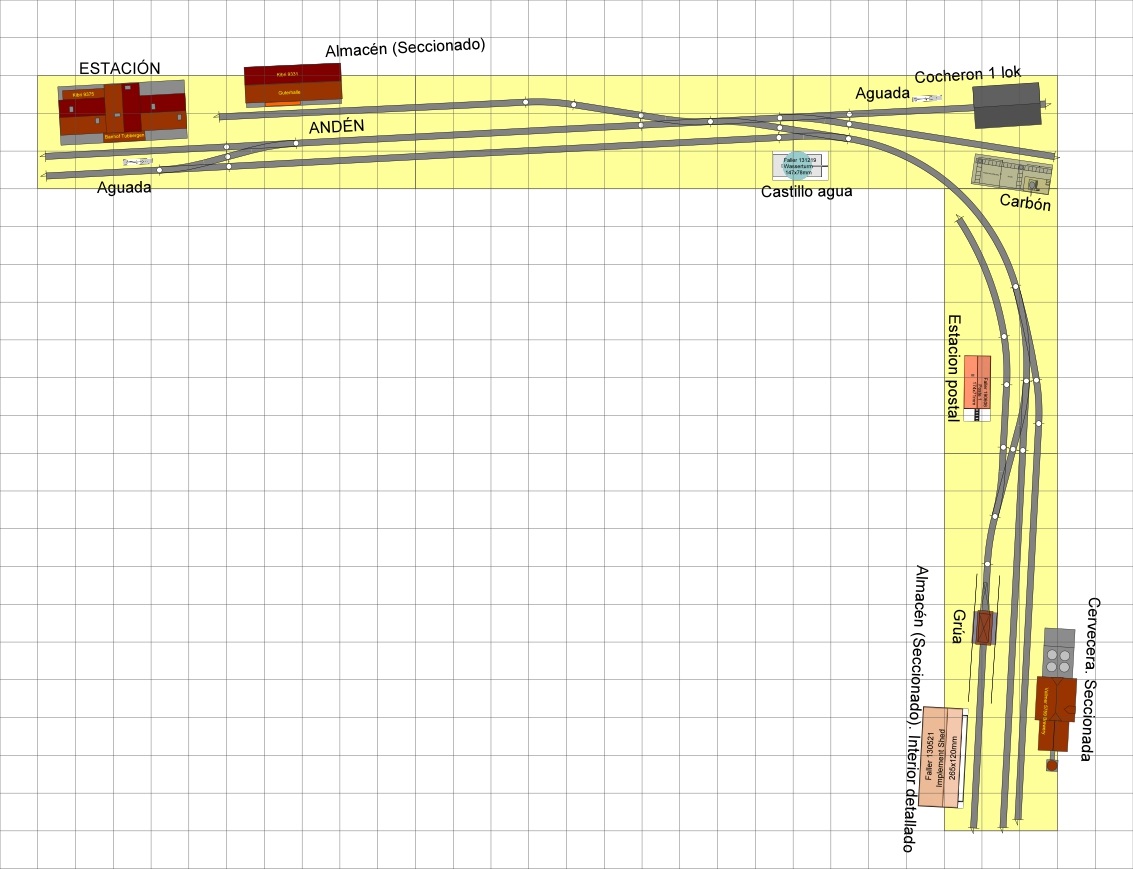

Mas variantes y posibilidades. La travesía doble si te complica la vida la sustituyes por dos desvios que hacen lo mismo tal y como tienes en la primera versión.
El radio de la curva que une los dos laterales lo he reducido a 550mm, casi todo sigue pasando por un radio así. Con ello he podido alargar las vias de las estaciones.
La decoración se verá muy limitada con esa anchura pero el construir edificios seccionados es una buena opción para por ejemplo detallar uno de ellos por dentro y dejarlo a la vista del observador. Enlos del fondo por otra parte te ahorras pintar y detallar medio edificio :lol: :lol: :lol:
Aunque es limitado como ves tu espacio esta lleno de posibilidades.

gracias turin por la modificación. me parece mas completo que el anterior por la que de momento tiene muchas posibilidades de ser el trazado final.

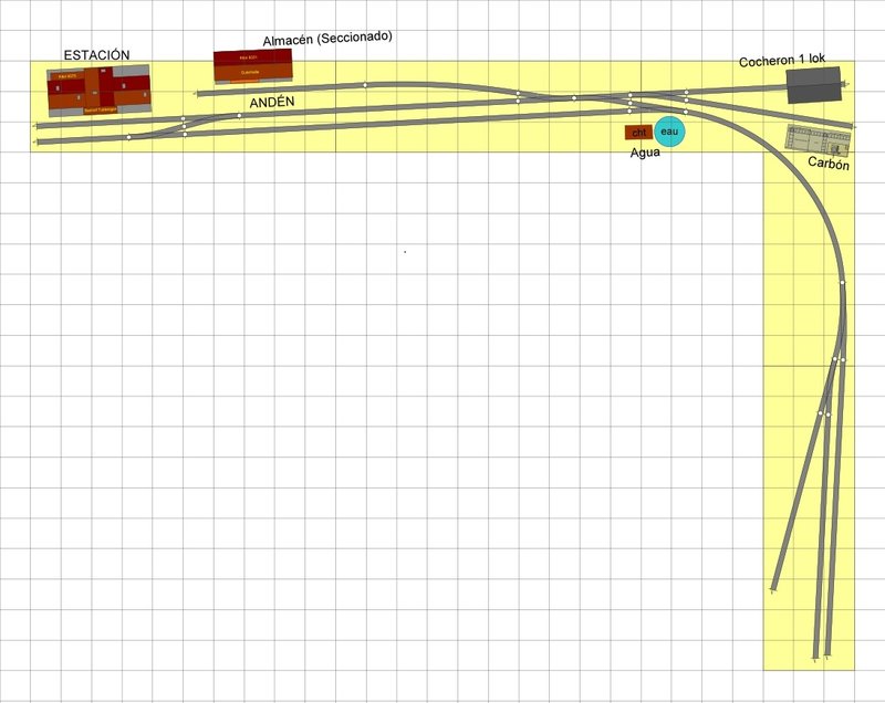

El diseño sustituyendo la travesía doble por dos desvios quedaría segun el dibujo. Tendría la misma funcionalidad.
La travesía doble sólo sirve para hacer lo mismo que los dos desvios unidos por la entrada. -lo único que consigue es ahorrar algunos centímetros y dar algo más de juego con la geometría de las vias.
Los inconvenientes que presenta es que es mas delicada que un simple desvío, además en PECO la código 100 es insulfrog, es decir tiene corazones de plástico, por lo que algunas locomotoras con toma de corriente deficitaria pueden quedarse clavadas.
Por otro lado el código 75 tiene el inconveniente de que el material antiguo precise una sustitución de ruedas, algo fácil con vagones pero mas complicado con locomotoras y sobre todo con locomotoras de vapor.
Yo le estoy dando vueltas a mi diseño de maqueta para eliminar la necesidad de este aparato, pero en realidad es bonito y me gustaría instalarlo y que funcionara correctamente. Supongo que lo intentaré y si no funciona iré al plan B, que ya esta pensado.
En tu caso no te hace ninguna falta complicarte la existencia por unos centímetros que no te aportarían gran cosa. Así que yo pondría los dos desvios como he dibujado.

Creo que ire directamente a la opcion de los dos desvios. No me complico mas de cuenta.

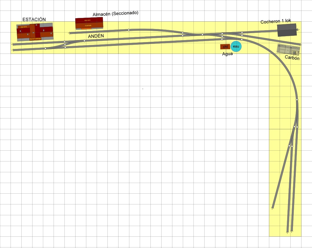

Hola, aquí tienes comprimido el archivo de anyrail y en PDF para imprimir en A3 por si lo vieras necesario. Si lo imprimes debes hacerlo "sin ajustar al papel" para que se mantenga la escala. Con ello sólo tienes que ir cuadrando los A3 (aunque perderás algo de la imagen de los bordes) para después ir colocando encima las vias flexibles, desvios, etc. Es como usar una plantilla.

He estado viendo el diseño con el anyrail y veo que has usado desvios cortos,
Es por algun motivo?
por lo que he leido, los desvios medianos quedarian mas reales, se podrian usar igualmente o no merece la pena?
Otra cosa, en el listado de vias usadas, da un listado de todos los tramos de via flexible que se necesitan, calcula tambien la cantidad de vias completas que habria que comprar o hay que ir sumando?
Perdona si son muchas preguntas pero es que conforme resuelvo una duda me surgen dos nuevas
Un saludo y gracias por adelantado
Mensajes: 4609
Hola, he usado desvios cortos porque no vas muy sobrado de espacio, pero podrías usar los medios o los largos indistintamente y evidentemente quedará mas bonto pero con vias mas cortas.
En todo caso los desvios cortos de PECO Streamline tienen un radio de 610mm, un ángulo de 12º y una longitud de 184mm creo recordar, así que son mucho mas suaves y realistas que la mayoría de los desvios de radios 1, 2, 3 e incluso 4 de otras marcas.
