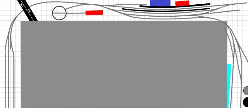

Si casi con quitar la escalera trasera ahí ahí andará. Puedes acortar o eliminar la vía muerta superior y así aprovechar el máximo espacio.
En azul la nueva ubicación del edificio de viajeros.
Saludos!!!

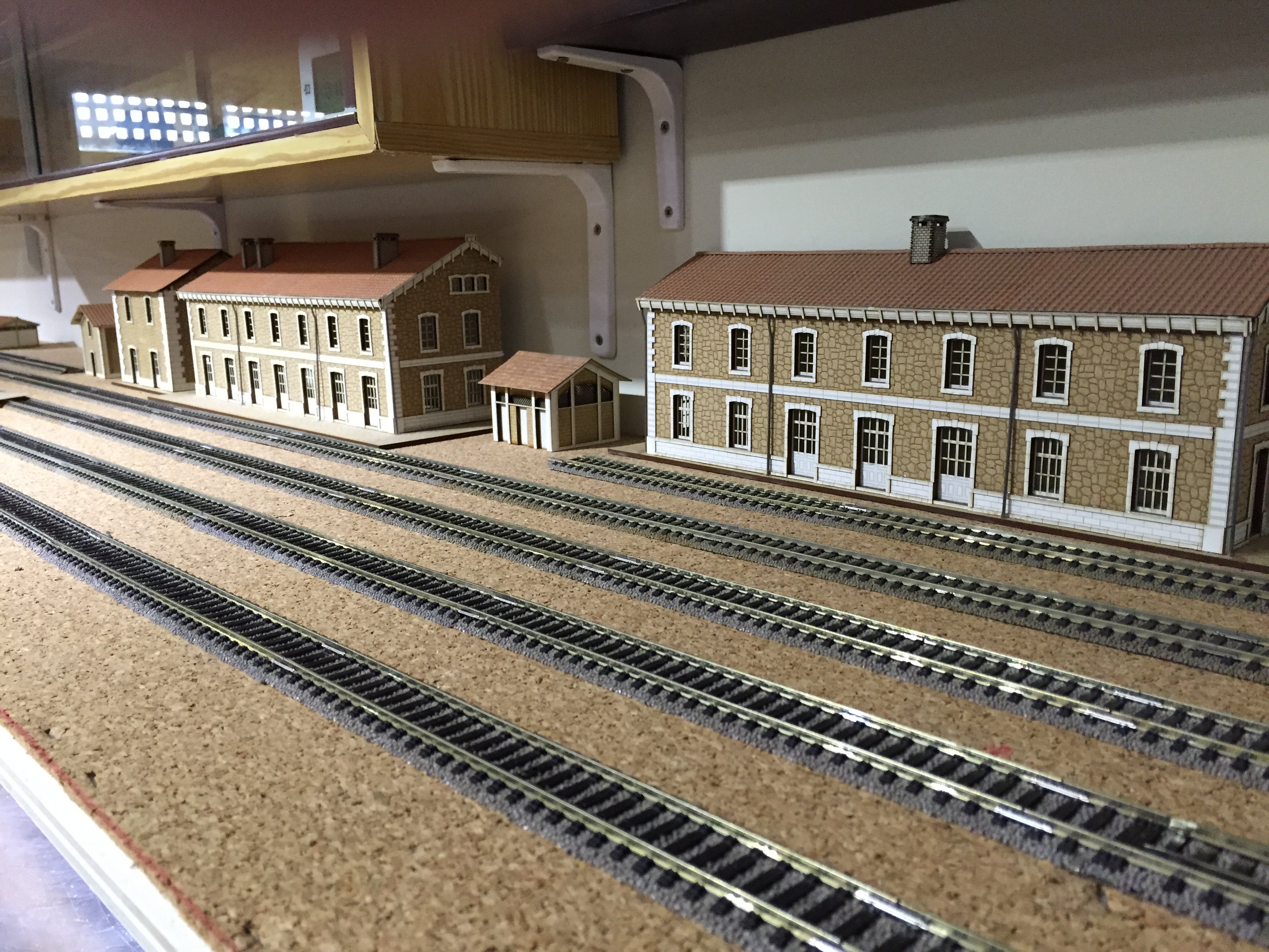

he recibido la estación y después de medir la base resulta que el edificio en sí mide unos 12 cm por lo que recortando la parte de la escalinata y un poco de la parte frontal del anden no será necesario recortar la propia estación. mucho mejor ¡¡¡¡
sin embargo he estado buscando información de este kit y parece que es antiguo y que la escala real es 1:100 por lo que es algo pequeño,
alguien tiene más información? es así realmente? a ver si después de tantas vueltas resulta que no va a quedar bien y es mejor decantarme por otro modelo

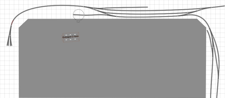

topero escribió:
Yo no convertiría esa vía en una vía muerta, ten en cuenta además que es la vía de mayor longitud. Me decanto por la opción de la cirugía al edificio, pero puestos a eliminar vías eliminaría la mas pegada al borde del tablero y desplazaría todo el diseño hacia abajo, abría que modificar la entrada al puerto y la salida de la estación pero solo ligeramente.
hola a todos, después de mucho pensar no termino de verlo claro ya que me da la impresión de que haya muchas vías en tan poco fondo y la solución mas acertada como sugeristeis mas de uno sea desplazar el conjunto y eliminar la ultima vía pero antes de romperlo todo quisiera tener claro como darle una solución a la entrada del lateral derecho correspondiente a la estación ya que lo único que consigo es que las vias se molesten unas con otras incluyendo la propia rotonda,
alguna sugerencia?
respecto a la entrada al puerto si he podido dar una solución mas o menos correcta aunque si se os ocurre algo mejor no dudéis en decirlo
otra opción es dejar el diseño tal y como está retocándolo según el ultimo plano que envió Topero pero me gustaría saber vuestra opinión dada vuestra experiencia
un saludo y gracias por adelantado

he intentado adaptar la maqueta eliminando la ultima vía según lo siguiente
que os parece?

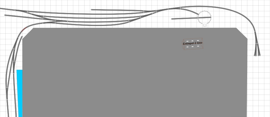

Buenas noches,
He conseguido autorización para ampliar la parte central hasta 50 cm de fondo por lo que no habría que eliminar nada. Os muestro como quedaría de momento si no se os ocurre alguna mejora
Mensajes: 626
Registrado: 02 Feb 2016 01:09
Buenos días,
50 cms dan para bastante. Algunas ideas que me vienen a la cabeza:
- El puente giratorio con el depósito lo colocaría en una de las esquinas superiores para aprovechar espacio (preferentemente en la izquierda).
- La estación centrada y con la máxima distancia posible entre piquetes.
- Salida hacia el muelle en la vía principal, no como ramal.
