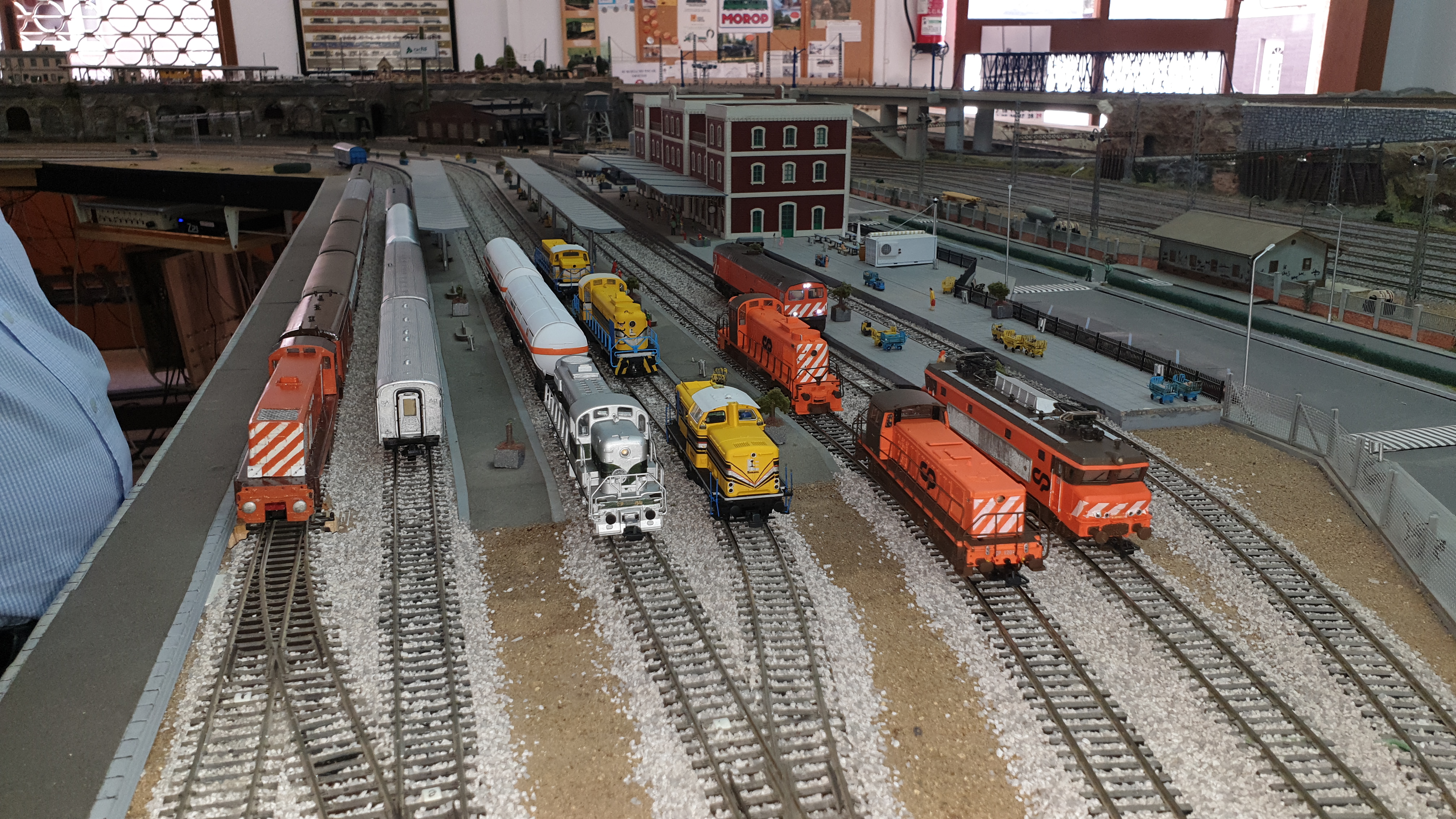

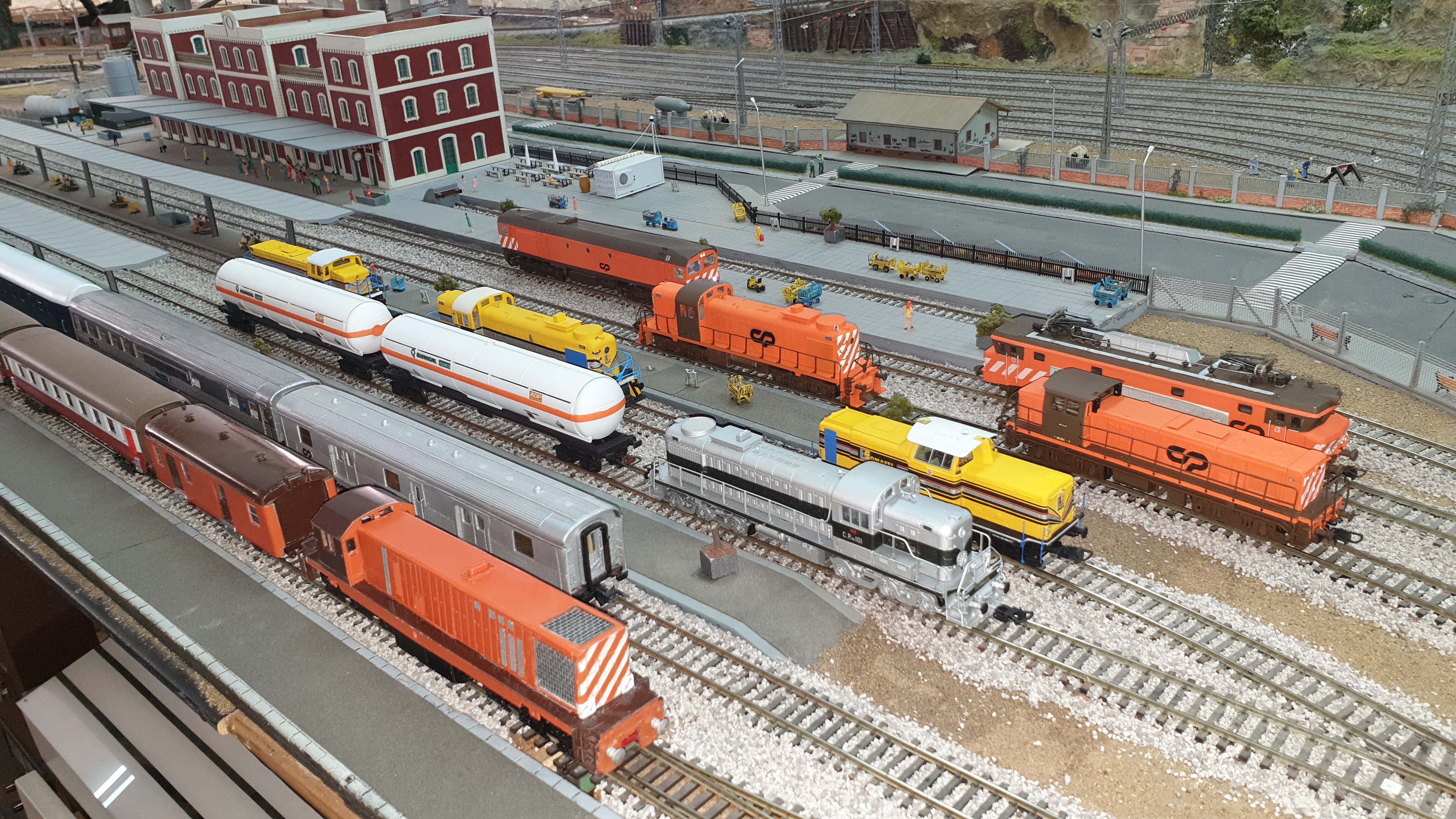

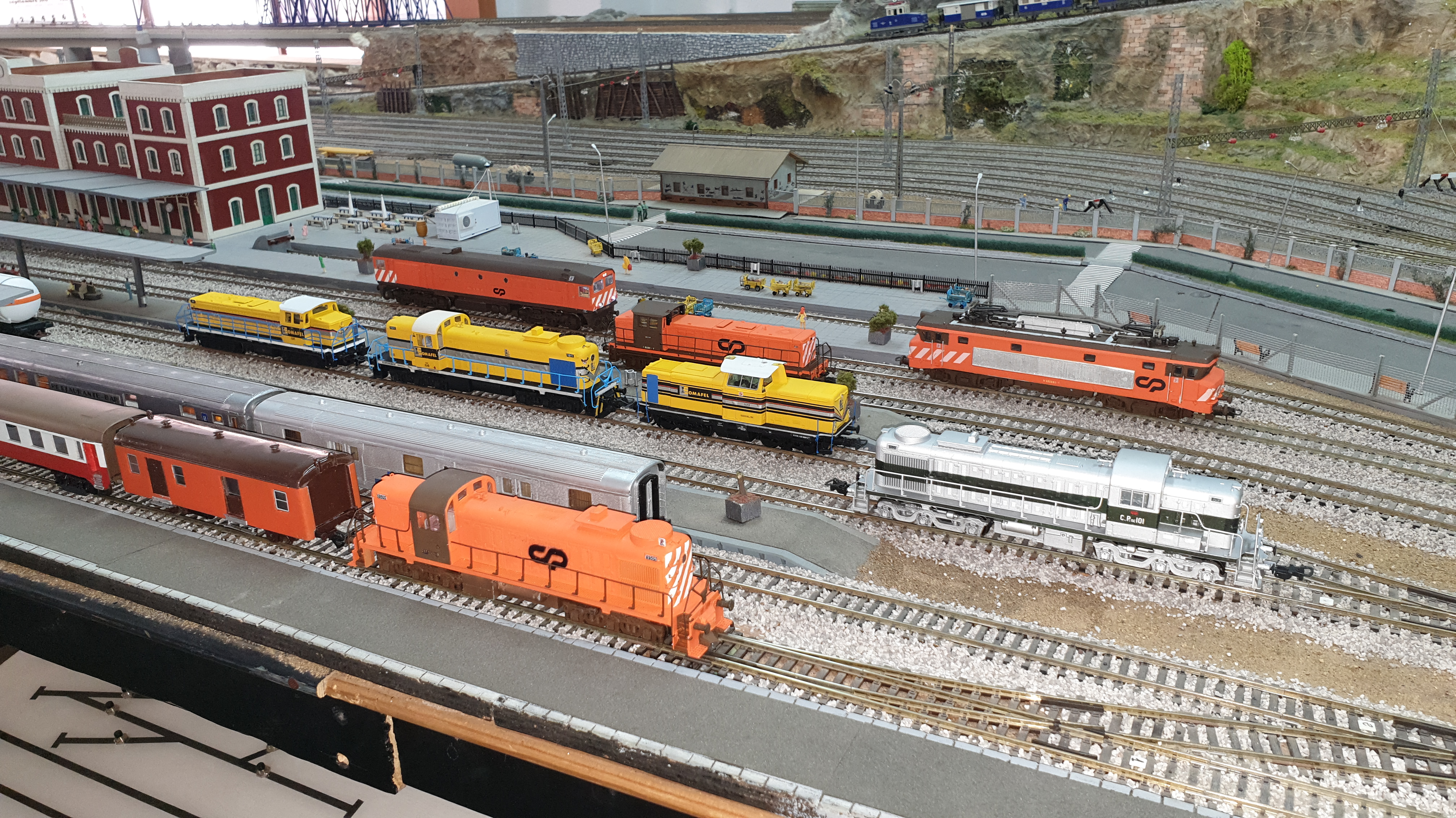

Hola todos,voy ha poner unas fotos de material CP transformadas y en fase de transformación, espero que os gusten :D

Sobre las 1550, Metalkit tenia una 1550 en laton, pero hay algo en ellas que no acaba de convencerme...no se explicartelo, las dimensiones me parecen raras...pero solo he visto este modelo en fotos. Igual viendolo en mis manos cambiaria de opinion.
Por cierto el tren de la ultima foto con una Alco+furgon naranja+B600, ese furgon+la B600 son de cosecha propria o de algun fabricante?
Hola. Te respondo yo.

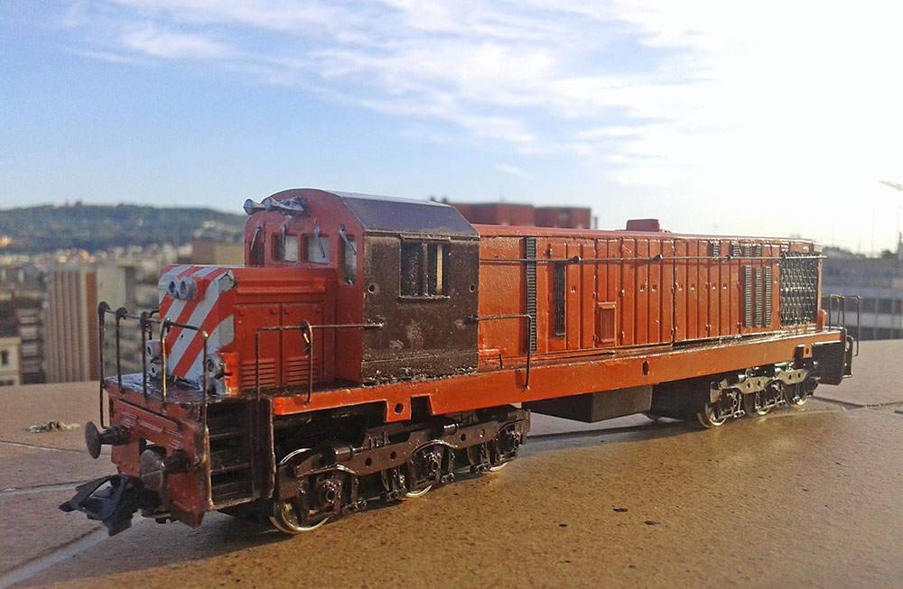

Tanto la 1550 de la 1ª y 2ª fotos (MLW - Montreal Locomotive Works) como el furgón y el B-600 son de mi cosecha propia. Todavía faltan algunos detalles para terminarlos y están hechos a partir de transformación de otros materiales.
La 1550 está hecha con una carcasa de Bachnann y un chasis Mehano. El Furgón está hecho con una "yenka" de Renfe (K-Train) y el B-600 con un antiguo coche de Jouef tipo Forestier.
Desde luego no son exactos 100%, sino aproximaciones.

una foto de la 1550. Falta algún pequeño detalle y las matrículas y logo de CP.

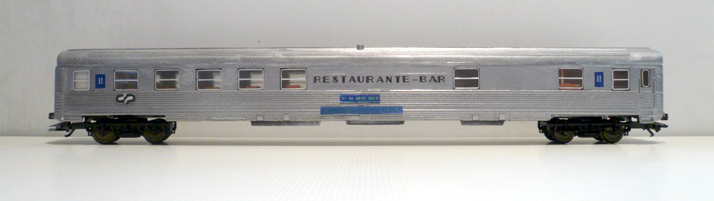

E fotos da carruagem Sorefame Restaurante que andou no Sudex?
Parabéns, belo material Português!

Este es el Bar-Restaurante de Sorefame, pero no estoy muy satisfecho. Quiero hacerlo de nuevo con mejor material.

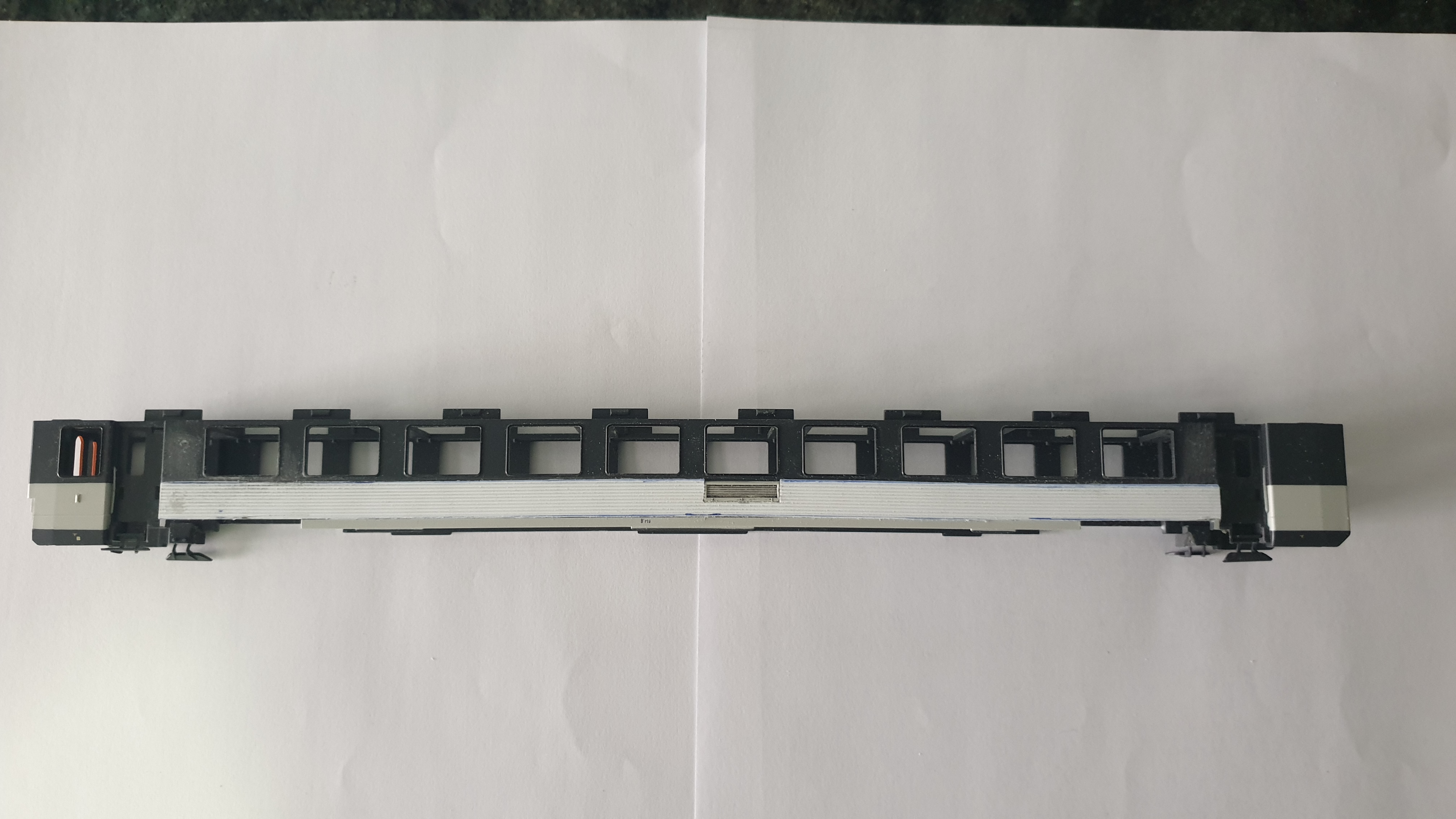

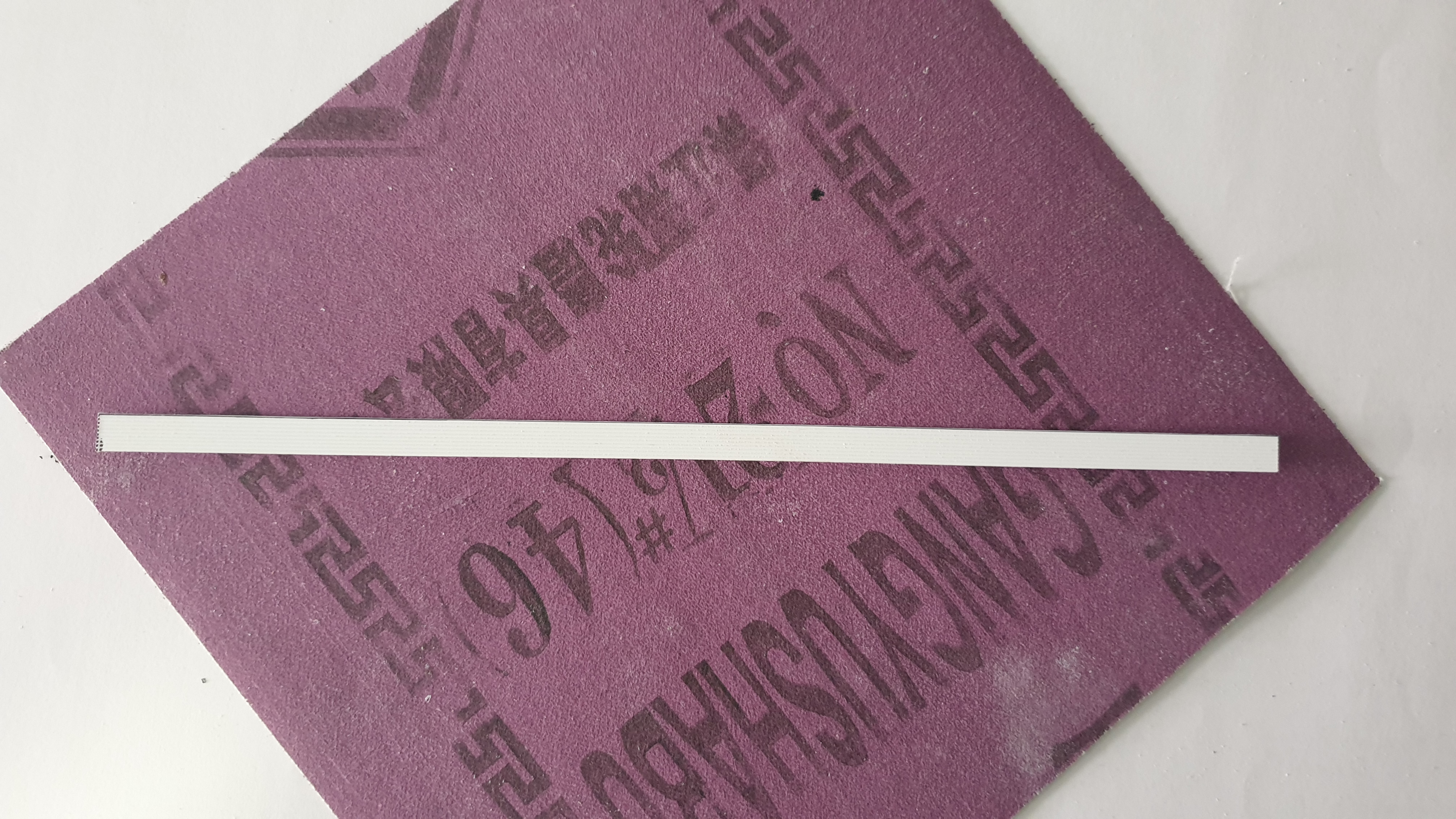

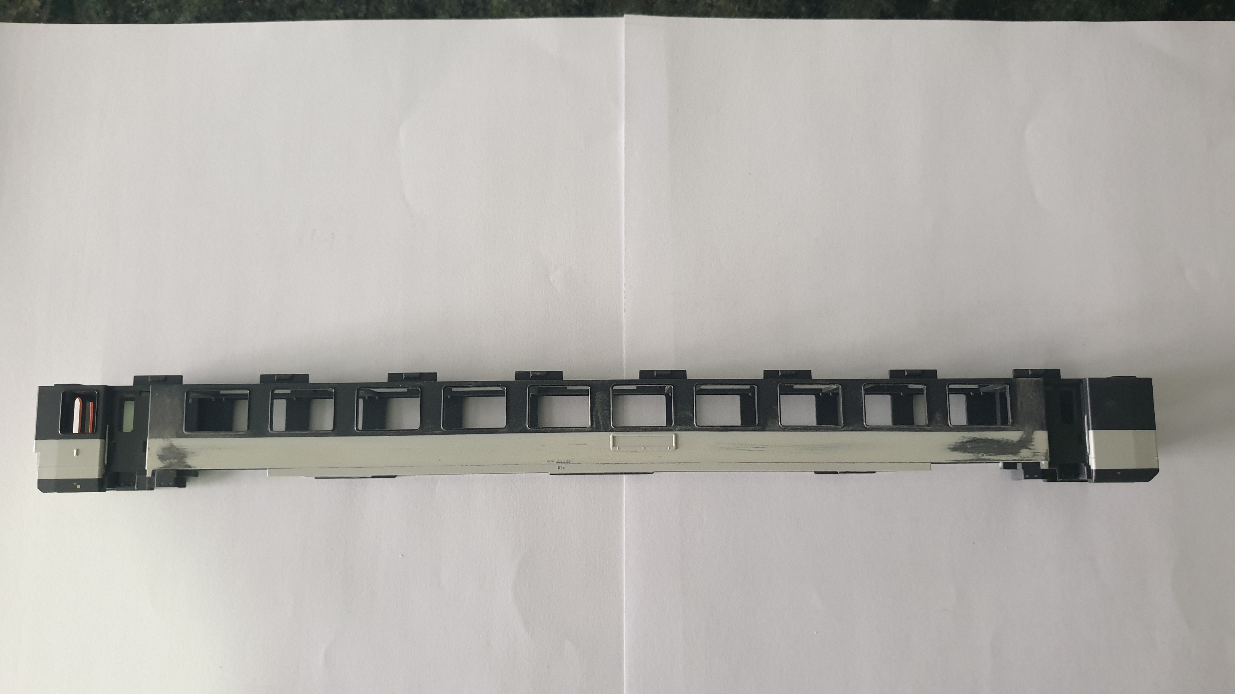

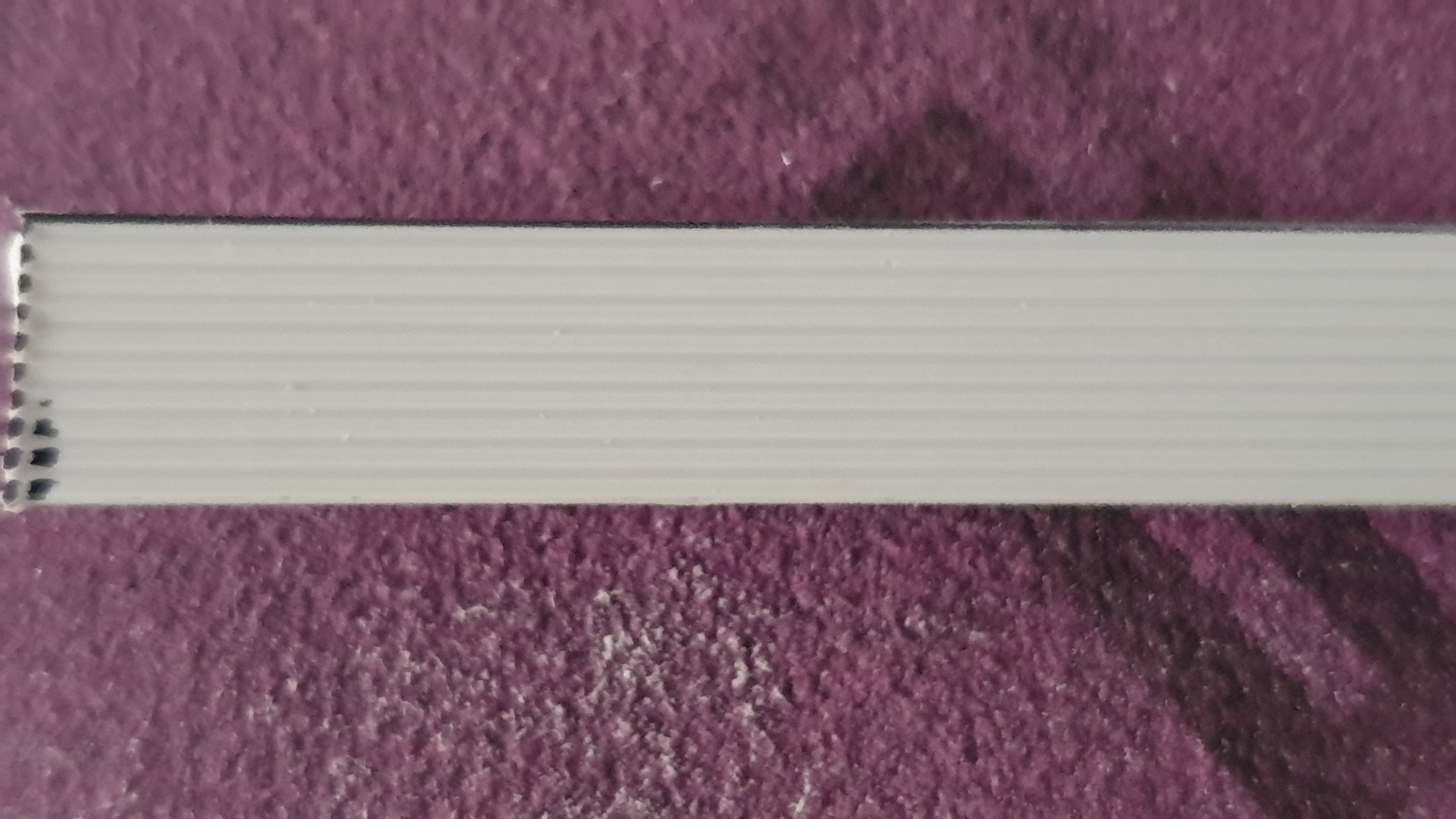

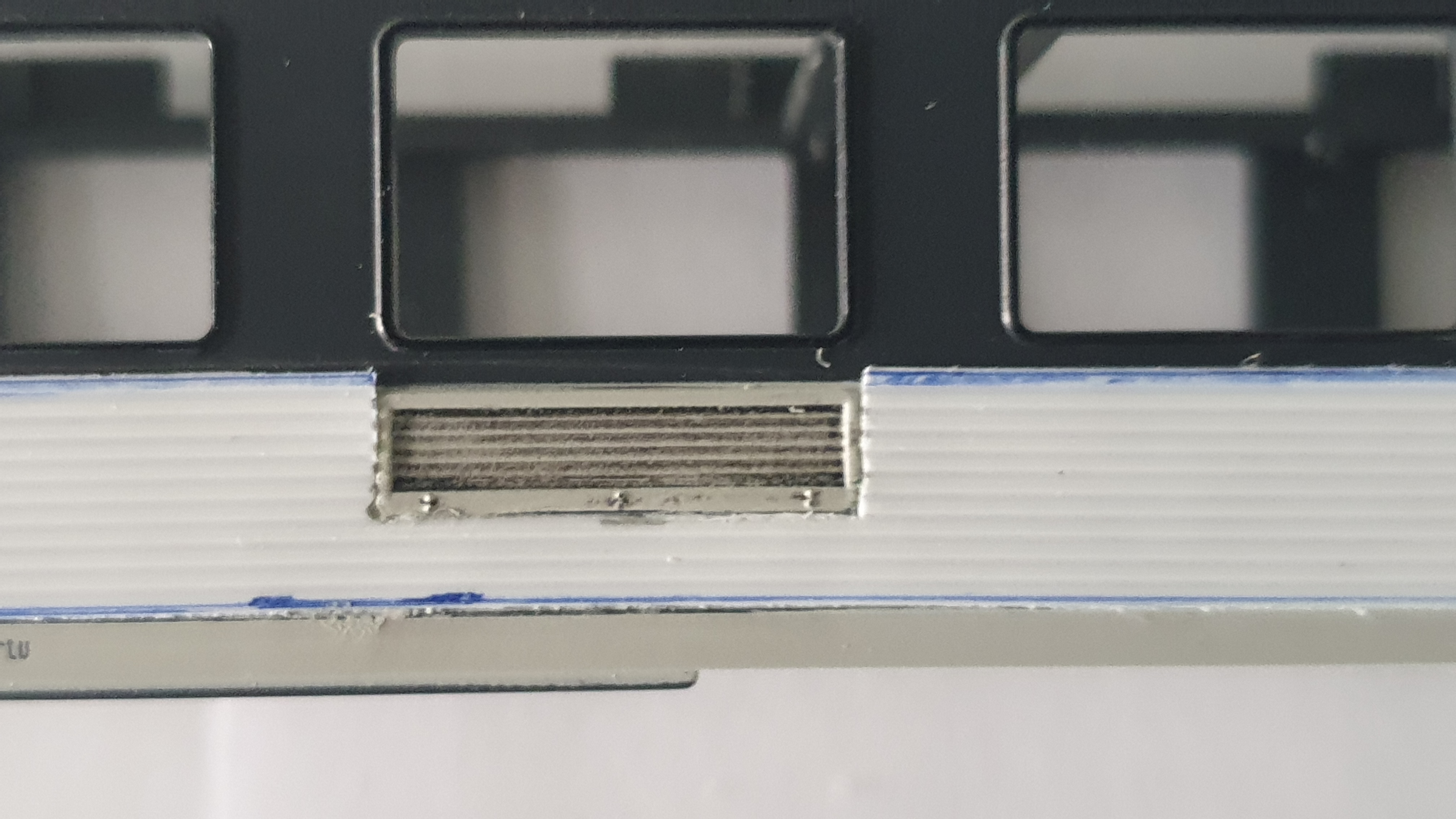

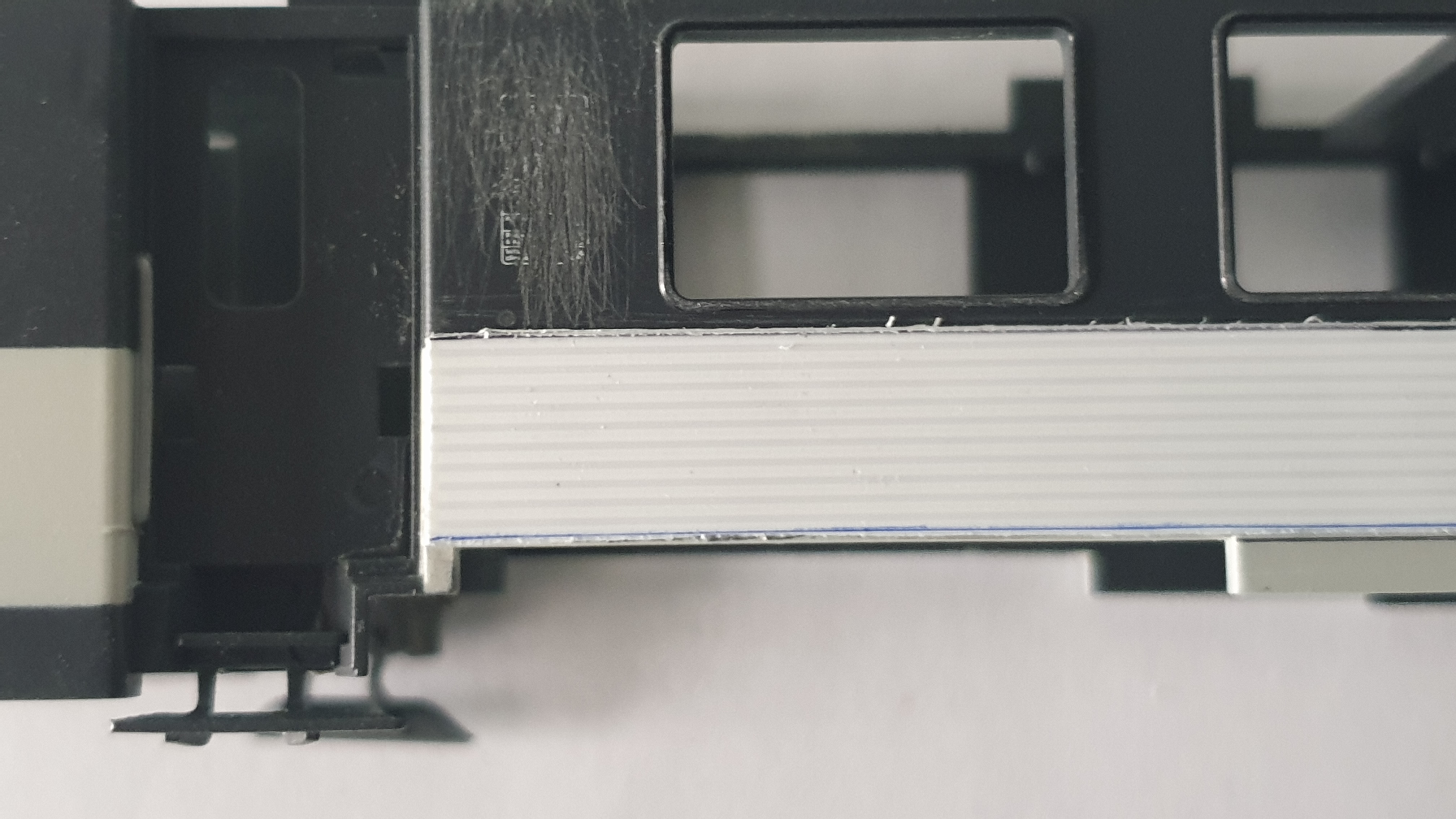

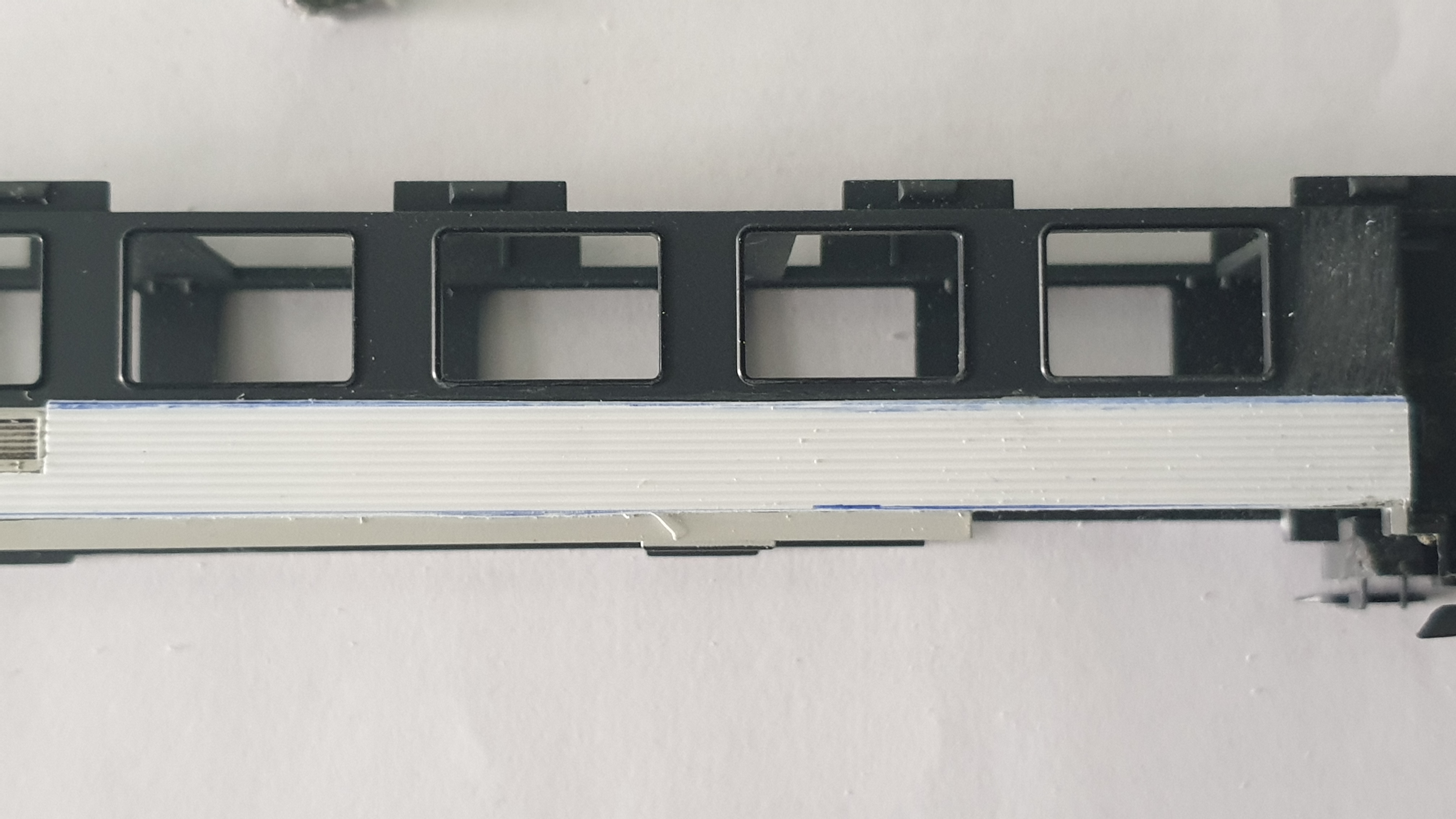

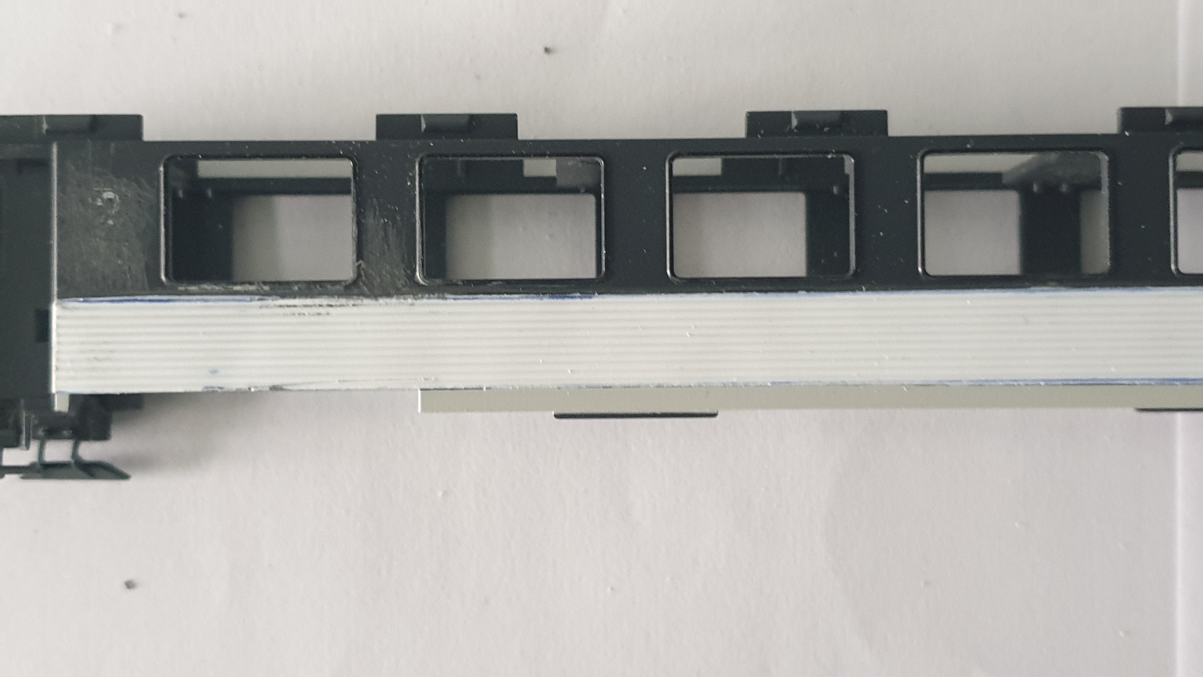

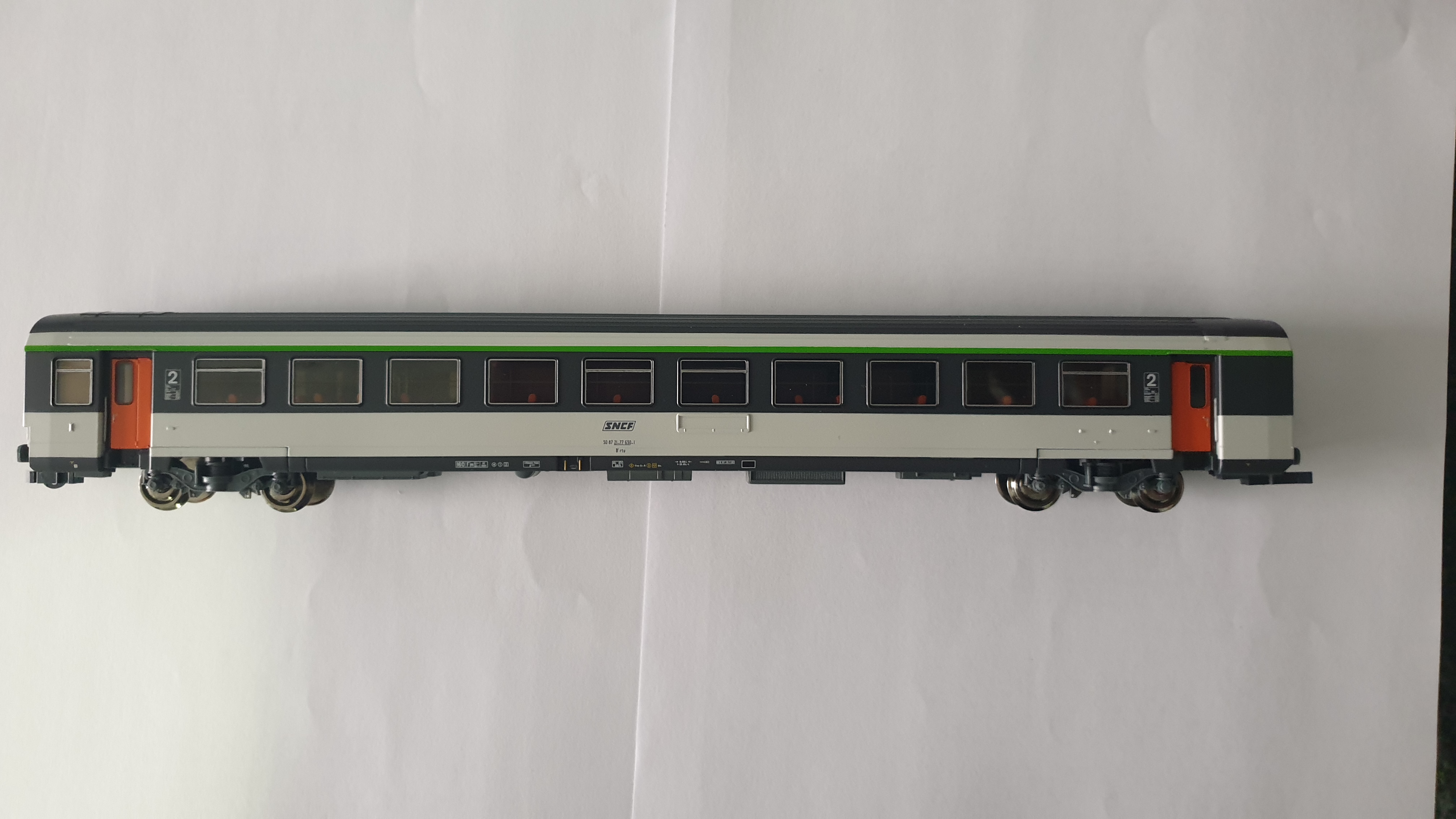

Ahora me puesto a transformar unos corailes franceses a CP,y claro te encuentras que los corailes CP llevan el lateral ondulado,pues nada me puesto a rebajar unas tiras de evergreen ondulado de 1,16mm a 0,40 mm,si no sobresalía demasiado,quedaba súper feo,y así con un espesor más fino pues queda más fiel a lo que lleva el real, pongo unas fotos de lo que tengo transformado :D

Buenas, los CORAIL CP comerciales llevan ese lateral ondulado en 2D, o sea pintado. ;)
Igual te resulta mas facil hacerlo con calcas?

Es precioso Mapel, no te quepa ninguna duda.
No se si algún día lo veremos comercial, ya con los Sorefames anunciados nos van a dar las uvas....

Gracias bakertalgo. Me refiero a que lo hice uniendo parte de dos coches muy antiguos de Jouef bastante simplones. Para obtener el número exacto de ventanas tuve que aceptar que fuera un poco más largo de lo que corresponde a su escala. Por eso me gustaría repetirlo con material de más calidad y mejorando su acabado.
