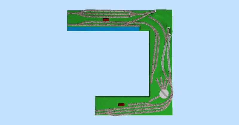

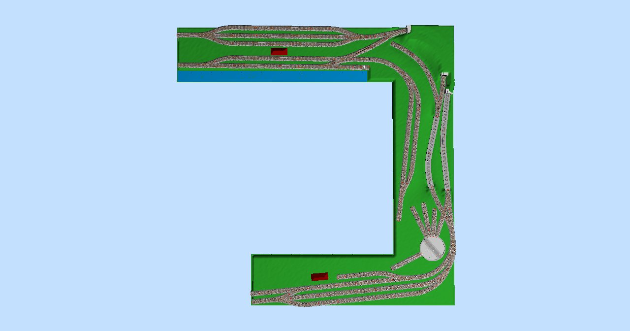

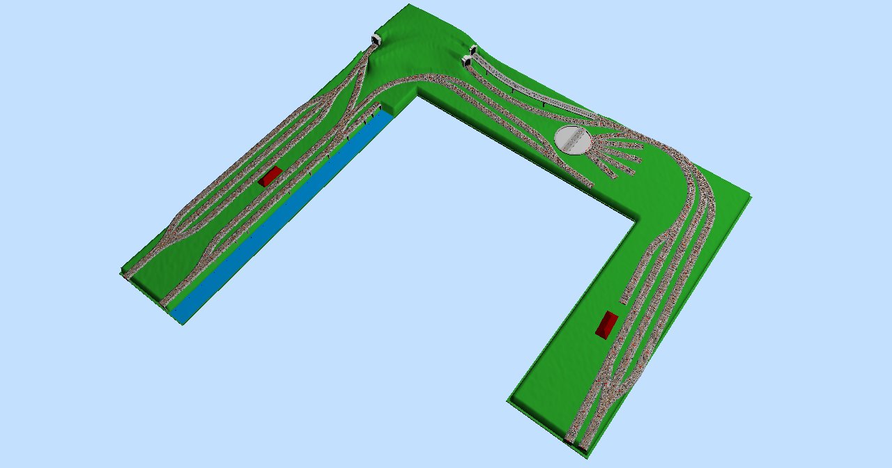

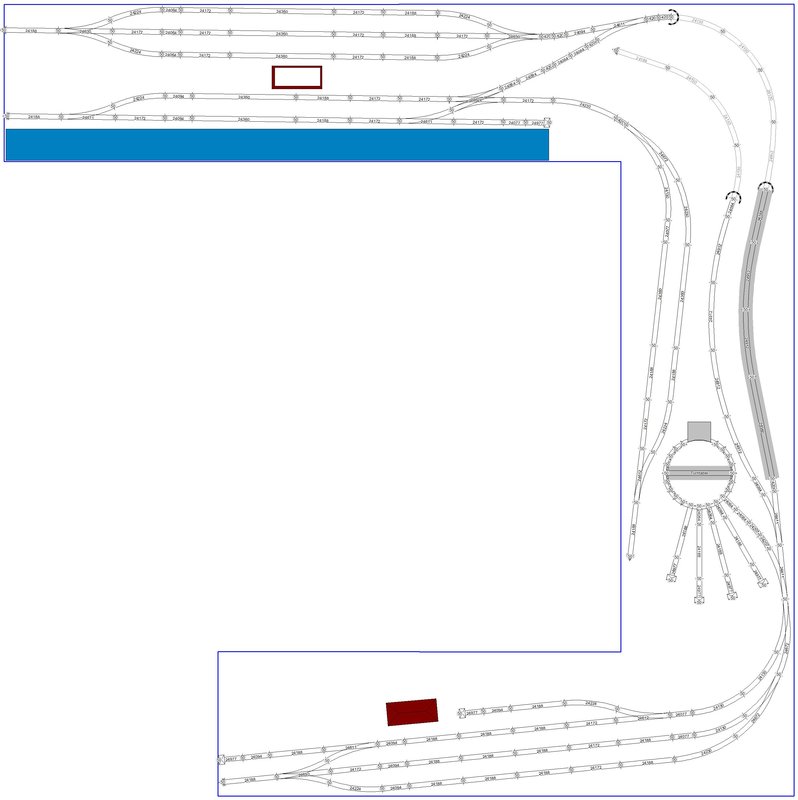

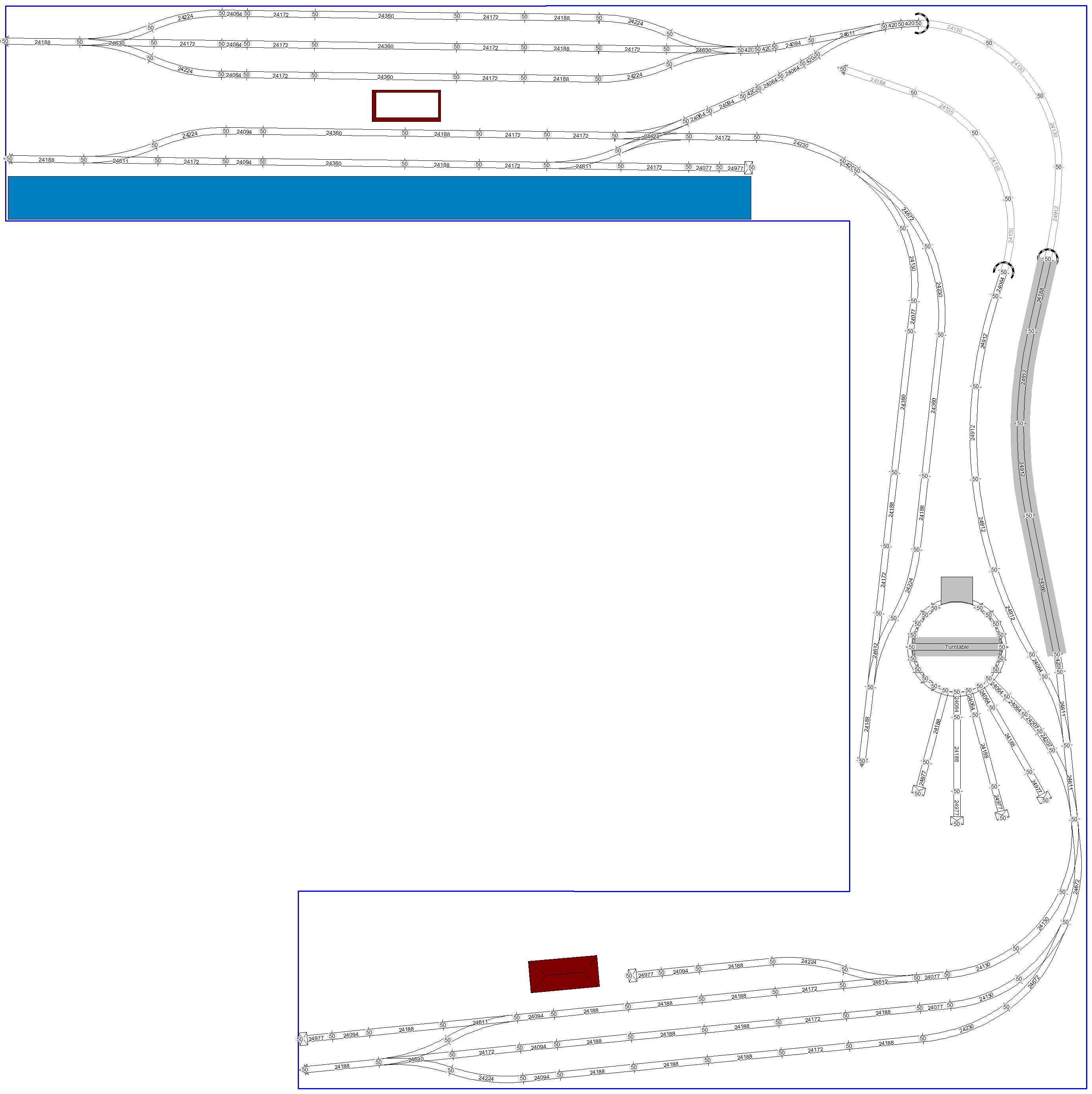

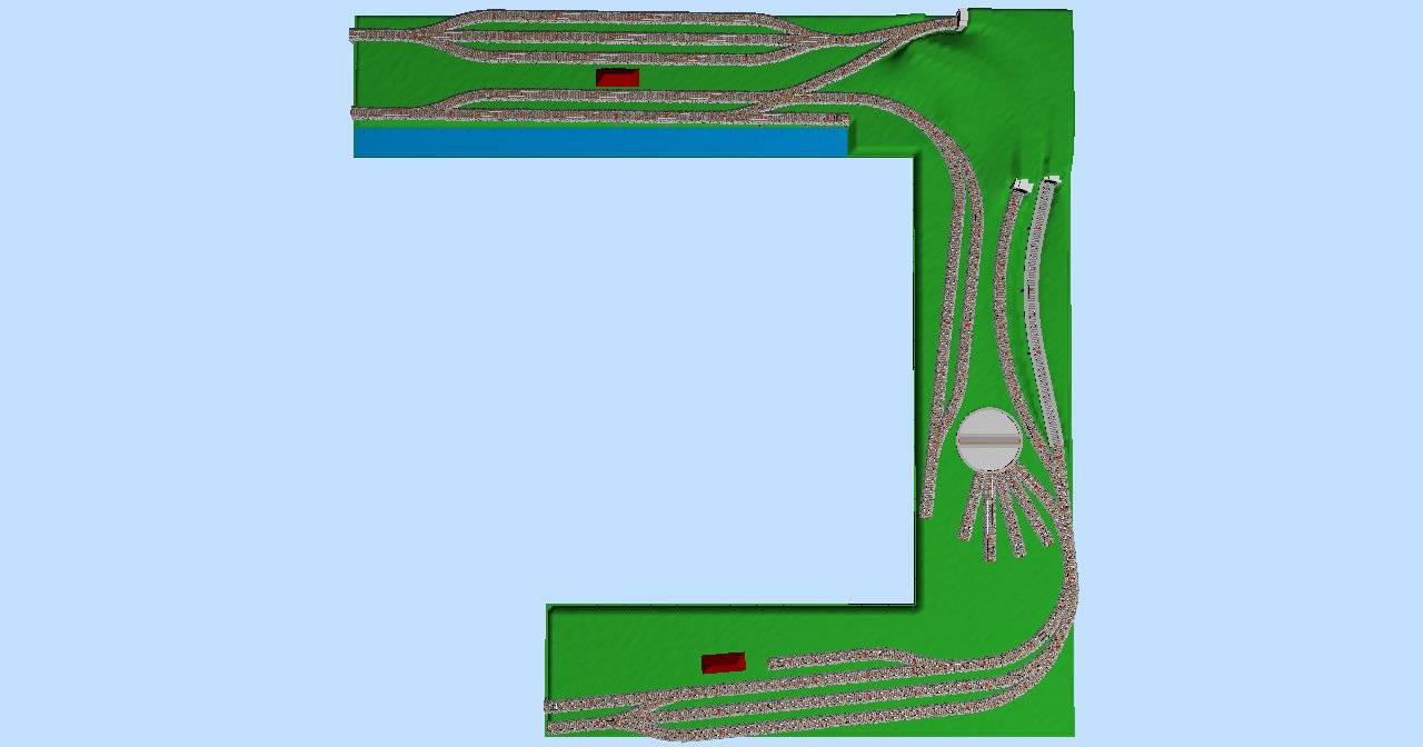

Seguimos replanteando el proyecto, y hemos hecho el siguiente plano. ahora tiene la estacion principal abajo de 2,00, le sigue una pared de 2,74 y termina en una U de 2,74 metros.
en la pared de arriba, tendra una estacion de puerto y de ahi un pequeño ramal para el aserradero.
asi desde la estacion principal, podremos ir hacia el resto del mundo, o tener unas maniobras en el puerto. tambien hay un desvios donde esta el puente giratorio y de ahi vamos a la boca de una montaña para simular una pequeña mina.hemos hecho otra version de la mina y justo antes de la entrada tiene un desvio para poner vagones llenos a la espera de que vengan a recogerlos desde la estacion...
espero vuestras apreciadas opiniones.
gracias por leerme

Me gusta la idea, veo que puede dar mucho juego. El problema que le veo es que la rotonda que "pertenece" a la estación está prácticamente tocando al aserradero, que da al puerto y eso le quita bastante verosimilitud. Yo intentaría mover la rotonda a otro sitio para que no quedase tan pegada. Por otro lado el ramal a la mina lo haría con una diferencia de pendiente importante, a poder ser ascendente para simular que va a una zona de montaña que queda detrás del puerto.

Gracias por tus comentarios, lo tendre en cuenta. No voy a construir nada hasta estar plenamente seguro, pero desta ultima idea me gusta bastante, teniendo en cuenta lo de la rotonda y mina...

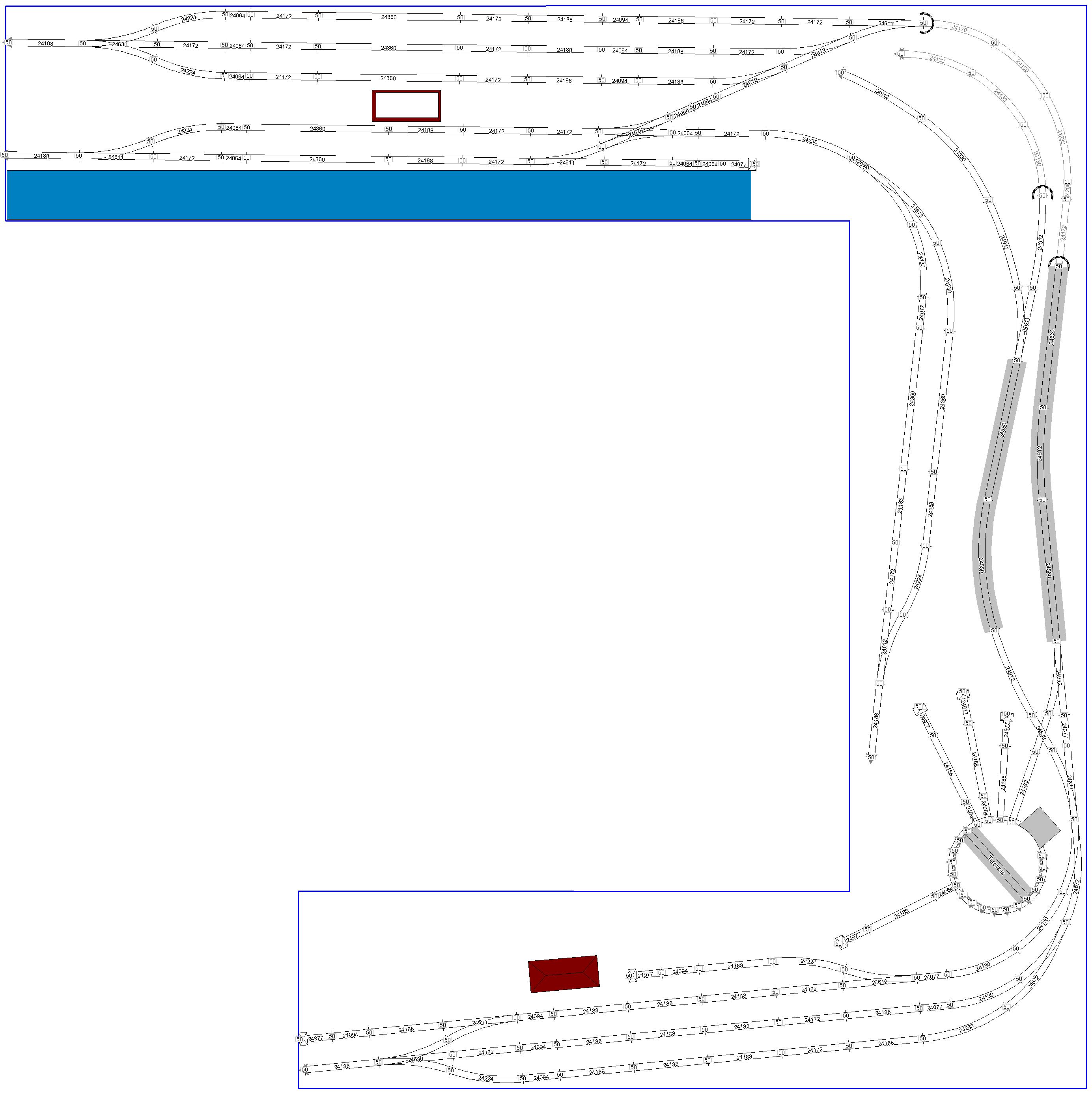

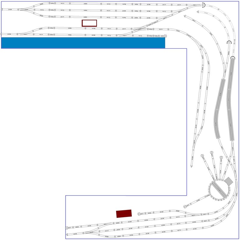

Mensajes: 217
Registrado: 06 Sep 2011 09:52

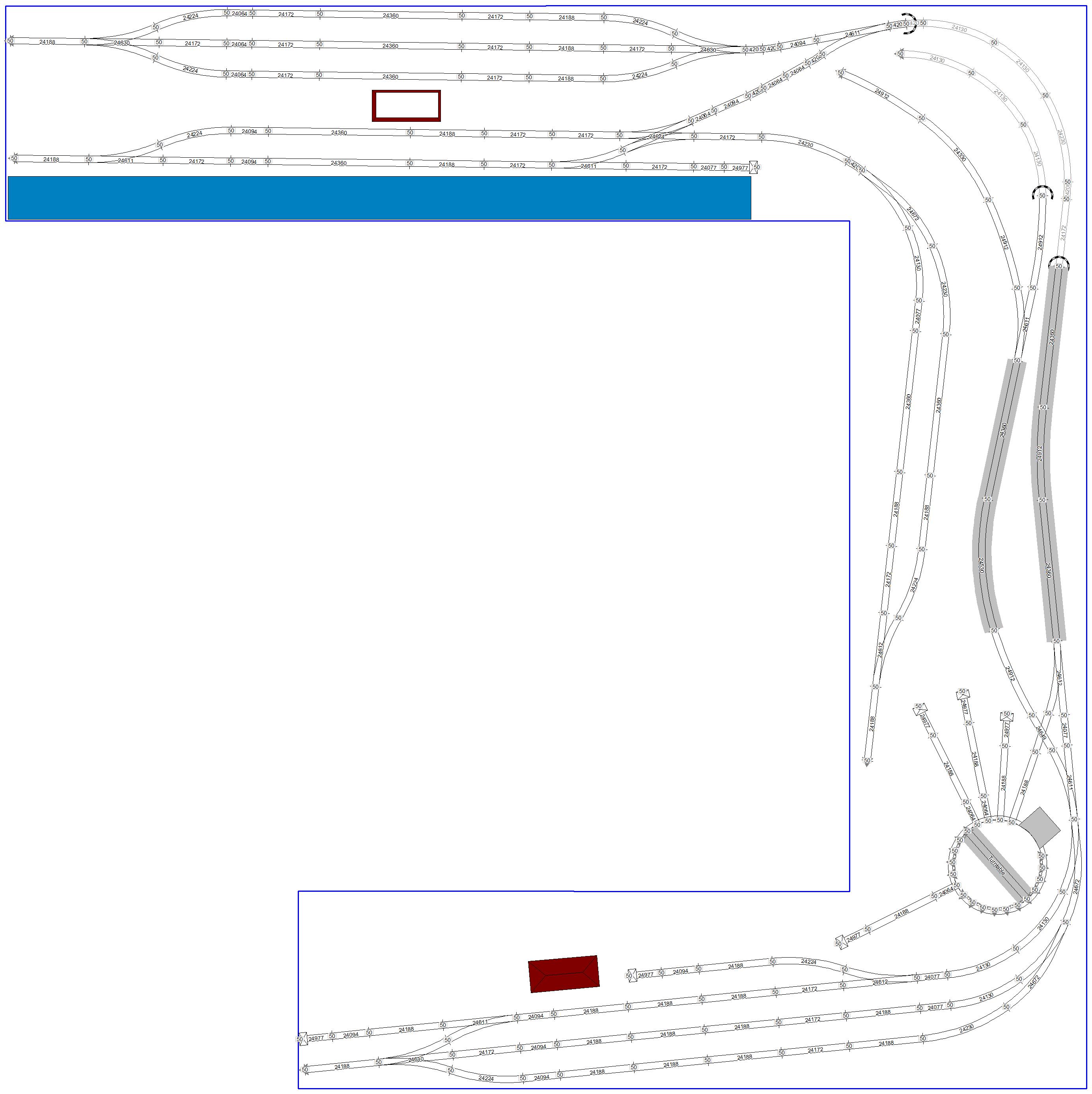

Hemos replanteado el puente giratorio, ahora se accede a el de forma diferente, mejor asi ?, un buen separador escenico deberia bastar para separar las zonas, y hemos puesto un desvio en la mina, que tambien quedara separada del aserradero. en este caso, la mina, en el ramal derecho, entrara en la mina de la montaña, y fuera de la misma quedaria una via, para dejar almacenados vagones cargados y listos para llevarlos a la estacion y desde ahi al puerto o resto del mundo para su transporte.
Que os parece ? Sobre todo el tema de la rotonda

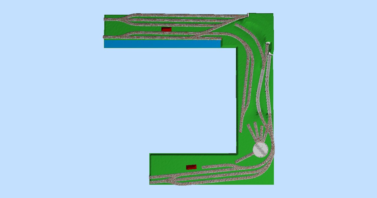

Yo tengo un pequeña propuesta para conseguir unas vias un pelin mas largas con el mimso numero de desvios
El adjunto proposta planol.jpg ya no está disponible
NOTA:
Asi quedaria con la modificacion que sugieres, ganamos un poco mas de longitud en las vias pero perfecto el truco de estacion oculta del resto del mundo y se hace mas dificil ocultarla.
La idea del anterior diseño, es que cuando sale de la montaña, el tren pueda elegir irse al resto del mundo o estacionar en el puerto. De esta formanueva, donde las vias son casi parte de la propia estacion de puerto, no se me ocurre como ocultarlo.
Ademas, el resto de la maqueta es pequeña, con la idea de rodar locomotoras pequeñas a no ser que alguna este de paso o hay allegado a la estacion solo para recoger algun vagon de emergencia, pero el trafico normal sera de 4 o 5 vagones como maximo, de ahi la estacion oculta de ese tamaño inicial. Ampliando la estacion oculta ganamos espacio para quiza dos vagones mas, o dos composiciones pequeñas, pero perdemos vistosidad a la hora de que ver los trenes
