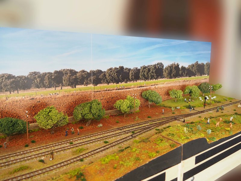

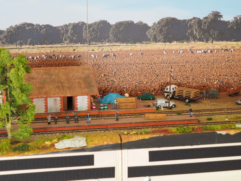

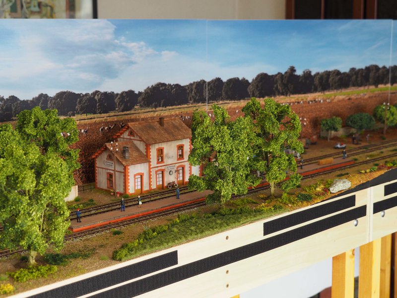

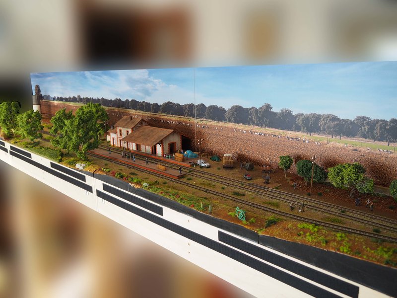

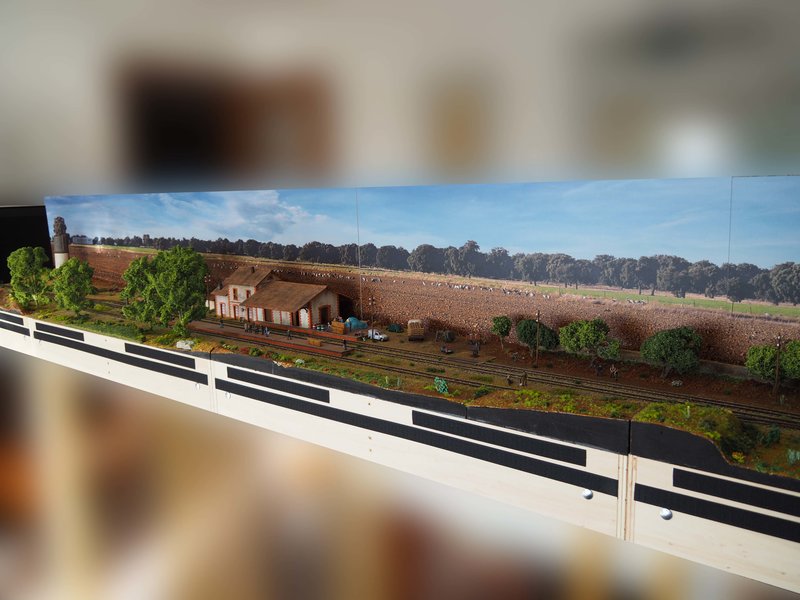

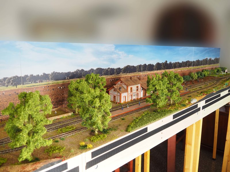

Pues las grullas han vuelto Ani, y además para quedarse. No, en serio este es el resultado y realmente se ven un poco grandes pero la inexperiencia se paga. Otra vez será.
Las fotos están hechas en el comedor de casa y no reflejan la realidad. Al natural se ven mejor.
la impresión sobre el plástico ha quedado bien aunque lo he tenido que regruesar con contrachapado de 4 mm. para darle rigidez.

Hola Betulo237,
espero ayudarte y que no haya malos entendidos en el sentido que es difícil expresarse a través de un escrito que puede darse a entender de diversas formas.
Las fotos de este hilo no tienen suficiente calidad para imprimirse, queda bastante borroso el resultado. Luego hay perspectivas y fugas que no ayudan a conseguir buen efecto. Otro defecto son elementos fuera de escala como arboles o una rama gigante etc. No valdrían, o cachos muy pequeños.
Por otro lado el fondo que ya tienes te queda real si lo bajas de altura a la línea de los troncos de los árboles. Sobra toda la textura de tierra con o sin grullas. Los árboles tienen que ser escala H0 o menor.
Como empecé el comentario la intención es ayudar, espero que te sea útil.
Un saludo!

Aquí ves como he bajado las casas a la altura de los ojos del observador, de frente. También tuve que bajar la foto como te pasa. Como se puede ver no hay casas más grandes que las de maqueta y la foto impresa tenía bastante calidad, de hecho si se imprimen en un sitio decente directamente os rechazan fotos de menos de un mega.
Espero que te sirva. Un saludo!

Buenos días,
Todas las observaciones y comentarios si son positivos, valen y los acepto.
Me lo pensaré, es una buena solución la que das, eso de rebajar hasta la línea de los árboles. Gracias por tu consejo.
Por cierto la foto es mía y la he hecho en la misma zona.

Me alegro Albert, seguro que te va a quedar muy profesional.
En persona hacer la prueba y explicarlo es fácil. Este medio me temo que no es sencillo explicar al haber muchas interpretaciones y al fin y al cabo siempre lo que se sube es con buena voluntad.
La forma buena es hacer una foto de mucho peso y recortar en photoshop. La forma no buena es usar el modo panorámico del móvil por ejemplo. Lo distorsiona todo en los límites que junta una foto con otra. En tu caso sí tienes una foto de calidad. Me refiero a quienes inviertan más de 100 euros a partir de una foto que el resultado pueda decepcionar.
Añadir que fondos comerciales también he visto muchos fallos como una rama con hojas de 3 cm que pretenden que pongas al lado de un edificio H0 o N.
Un saludo y ya nos enseñarás como queda.

En mi opinión es altísimamente complejo adaptar un fondo a una maqueta, creo que ganarías bastante si se baja el fondo y pusieras los arboles a la altura de los arboles de los módulos (aunque perderías altura), se igualaría el color de la hierva en alguna zona, no resaltaría tanto la tierra y daría una impresión de horizontalidad.
Te envío un simulacro, un saludo.
