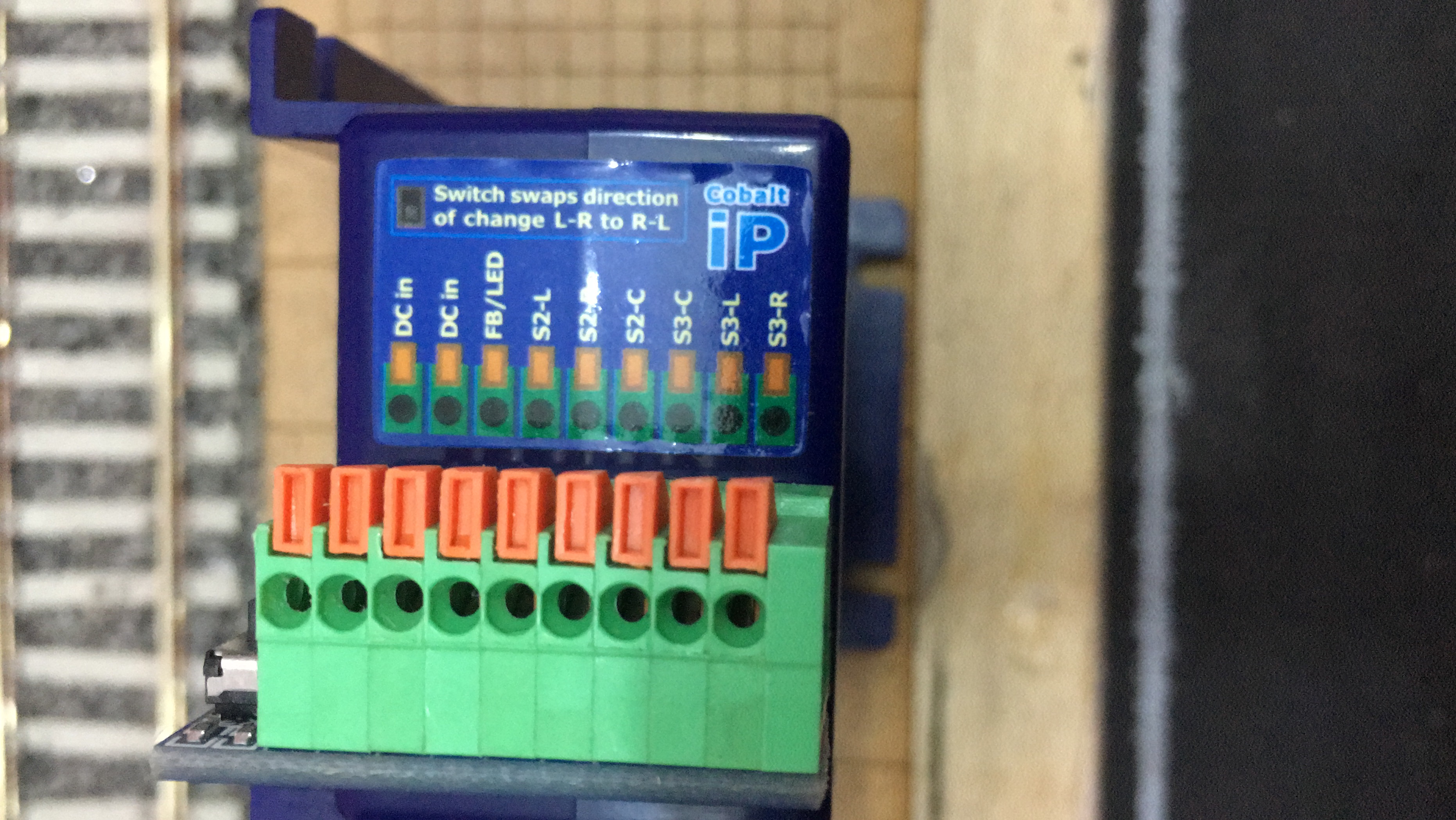

Estoy intentando conectar el motor lento pero me faltan cables y mirando los esquemas de las instrucciones no me entero de nada.
Consideraciones:
-NO voy a utilizar led para señalizar nada.
-Voy a utilizar pulsadores normalmente abiertos (NO interruptores normalmente cerrados)
Preguntas:
1. ¿Qué conecto a DCin (1)?
2. ¿Qué conecto a DCin (2)?
Creo que estoy en lo correcto con:
3. Carril derecho a S2R
4. Carril izquierdo a S2L
5. Corazón del desvío polarizado a S2C
Preguntas:
6. ¿Qué conecto a S3C?
7. ¿Qué conecto a S3L?
8. ¿Qué conectó a S3R?
Lo que he hecho y NO funciona es lo siguiente:
1. DCin (1) al transformador
2. DCin (2)... ningún cable
3. FB/Led... ningún cable
4. Carril derecho a S2R
5. Carril izquierdo a S2L
6. Corazón del desvío polarizado a S2C
7. S3C al transformador desde el pulsador normalmente abierto.
8. S3R al pulsador (rojo para hacer desviada)
9. S3L al pulsador (negro para hacer vía directa)
Mensajes: 705
Registrado: 23 Dic 2012 12:50
Foto del motor

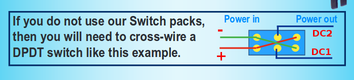

Mensajes: 6449
Los Cobalt se alimentan por corriente continua y cambia según la polaridad que le entra en los DCin, por lo que lo que necesitas es un conmutador de dos circuitos para hacer la inversión de polaridad y no los pulsadores que indicas.
Buenas tardes Fanito:
Has dado en la clave, así como mis compañeros de la Asociación Modular. ¿Por qué no me funcionanban los desvios? Porque el transformador que estaba utilizando, tenía la salida en corriente alterna, en vez de continua.
a. ¿Qué he hecho? Buscarme un transformador con corriente continua (el cargador de la afeitadora :lol: )
b. Finalmente he optado por la utilización de commutador normalmente abierto en ambas posiciones, con doble circuito (qué es el que hay que utilizar)
c. ¿Cómo es la colocación del cableado? Como describo a continuación:
Preguntas:
1. ¿Qué conecto a DCin (1)? Patilla central del commutador (1)
2. ¿Qué conecto a DCin (2)? Patilla central del comnutador (2)
Las patillas superiores del conmutador son para la salida de corriente del transformador (positivo), y las patillas inferiores son para la entrada al transformador (negativo)

valdytrom escribió:
Preguntas:
Una imagen vale más.....

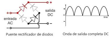

Hola muy buenas foreros, necesito ayuda para cablear 2 motores cobalt. Tengo un transformador titan que me da salida para AC y segun he leido aqui los motores cobalt funcionan con corriente continua. Mi pregunta es tengo 2 pulsadores colocados y al ser salida en AC como puedo resolver un poco el entuerto para que funcione el motor con corriente AC?.....seria posible?
Mensajes: 3122
Puedes aprovechar la salida alterna para transformarla en "continua" (no es exactamente continúa pero para funcionar con los cobalt vale) a través de un puente de diodos, también llamado puente rectificador. También puedes usar un adaptador de algún router o algún aparato viejo que tengas sin usar y que suministre corriente continua de 12 voltios.
Te dejo por aquí el esquema de conexión de un puente de diodos. Ya nos contarás cómo lo solucionas al final. Un saludo.
descarga (1).jpeg (7.92 KiB) Visto 3066 veces
Mensajes: 805
Registrado: 20 Jul 2008 16:27
Ok, gracias bakertalgo!!!.....veré que hago con las 2 opciones que me has dado.
