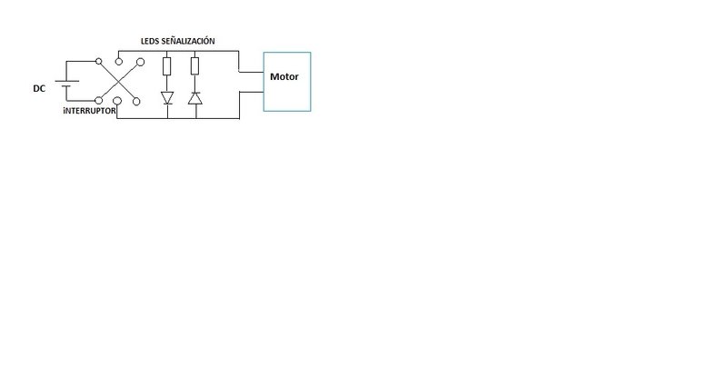

Mensajes: 781
Registrado: 07 Oct 2014 21:54
Adjunto esquema del montaje con los leds señalizadores.
