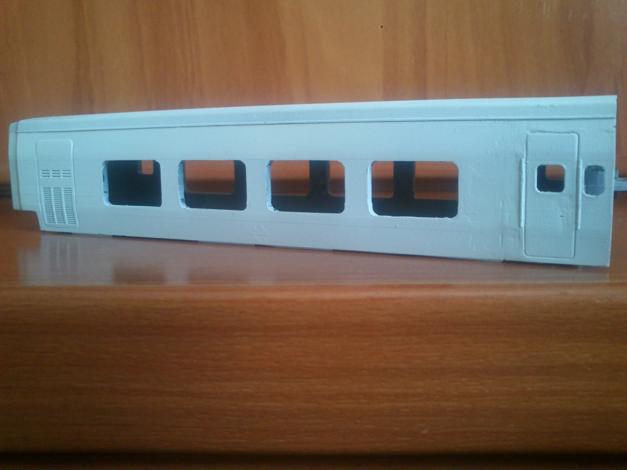

Yo si lo creo, se trata de agrandar las ventanas y de sustituír la puerta por las que llevan los remolques del trenhotel que son iguales a las de la serie IV, el problema es solucionar los marcos de los ventanales con una fórmula que todavía está por definir aunque ya planeo alternativas. Todo encaminado a conseguir los remolques del IV porque es lo que busco, para el preserie poco que modificar salvo la pintura aunque no lo he examinado.

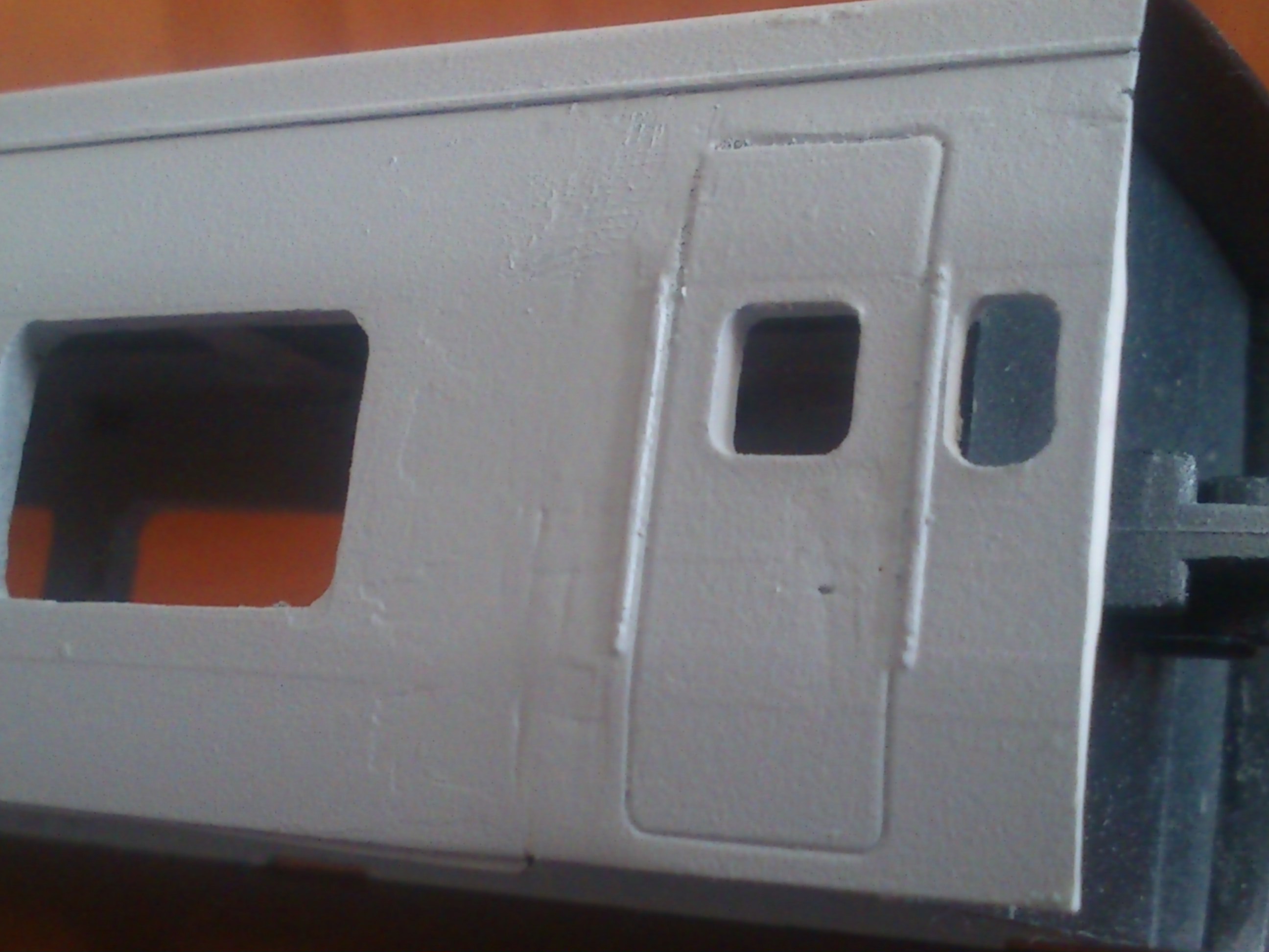

A ratos voy enredando con un coche de ET que me vendió un forero para ñapear, hasta ahora he colocado la puerta del coche del trenhotel y he limado las ventanas hacia abajo para conseguir los ventanales del serie 4, aunque todo está en una fase inicial, hay que emplastecer hasta la perfección la zona de la puerta porque en la foto se observan todavía algunas zonas de junta.

¡Gran trabajo truequerr! Ya me estoy imaginando como te quedará una vez terminado :D
No estaba equivocado, algo entre manos, que tenias. viendo la buena pinta, es cuestión de colar una resinas e ir preparando toda la composición.

Joe, va por buen camino si!! queremos verlo pintado ya! enhorabuena

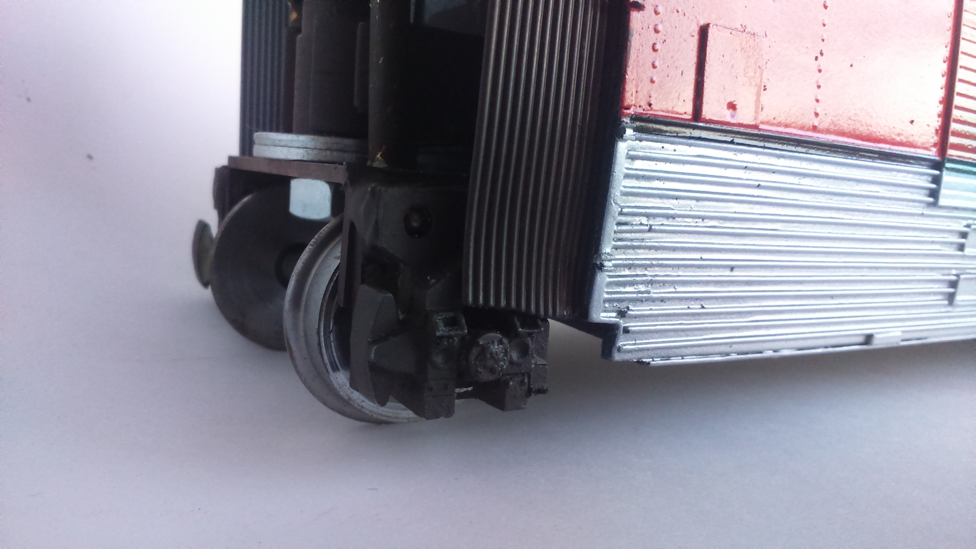

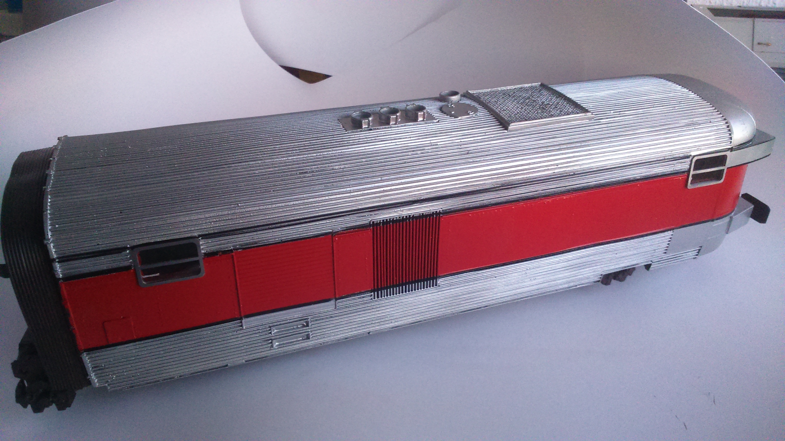

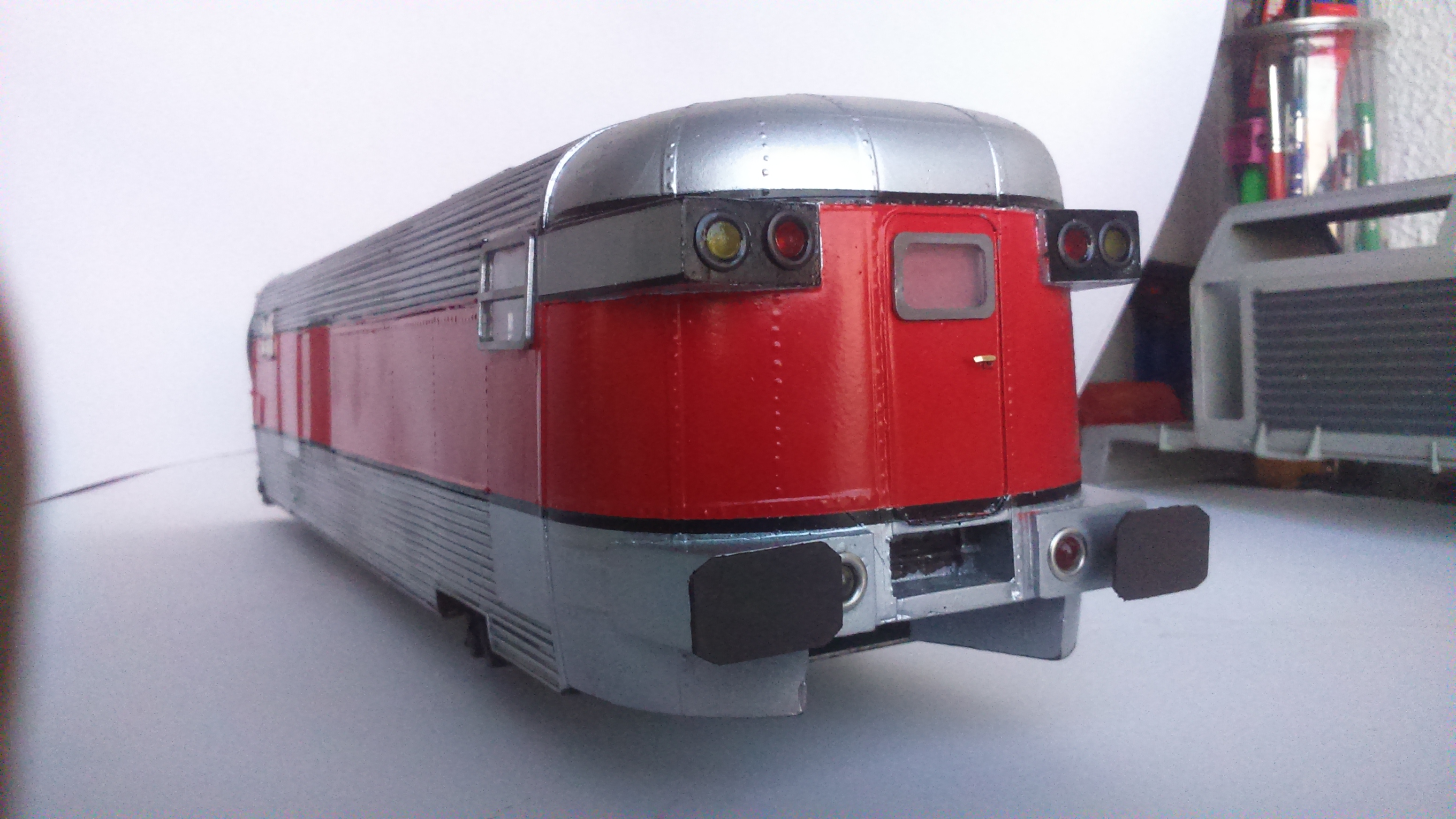

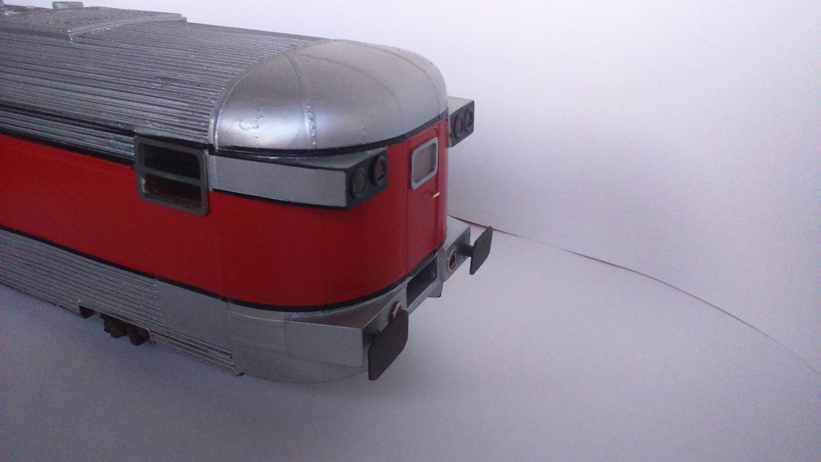

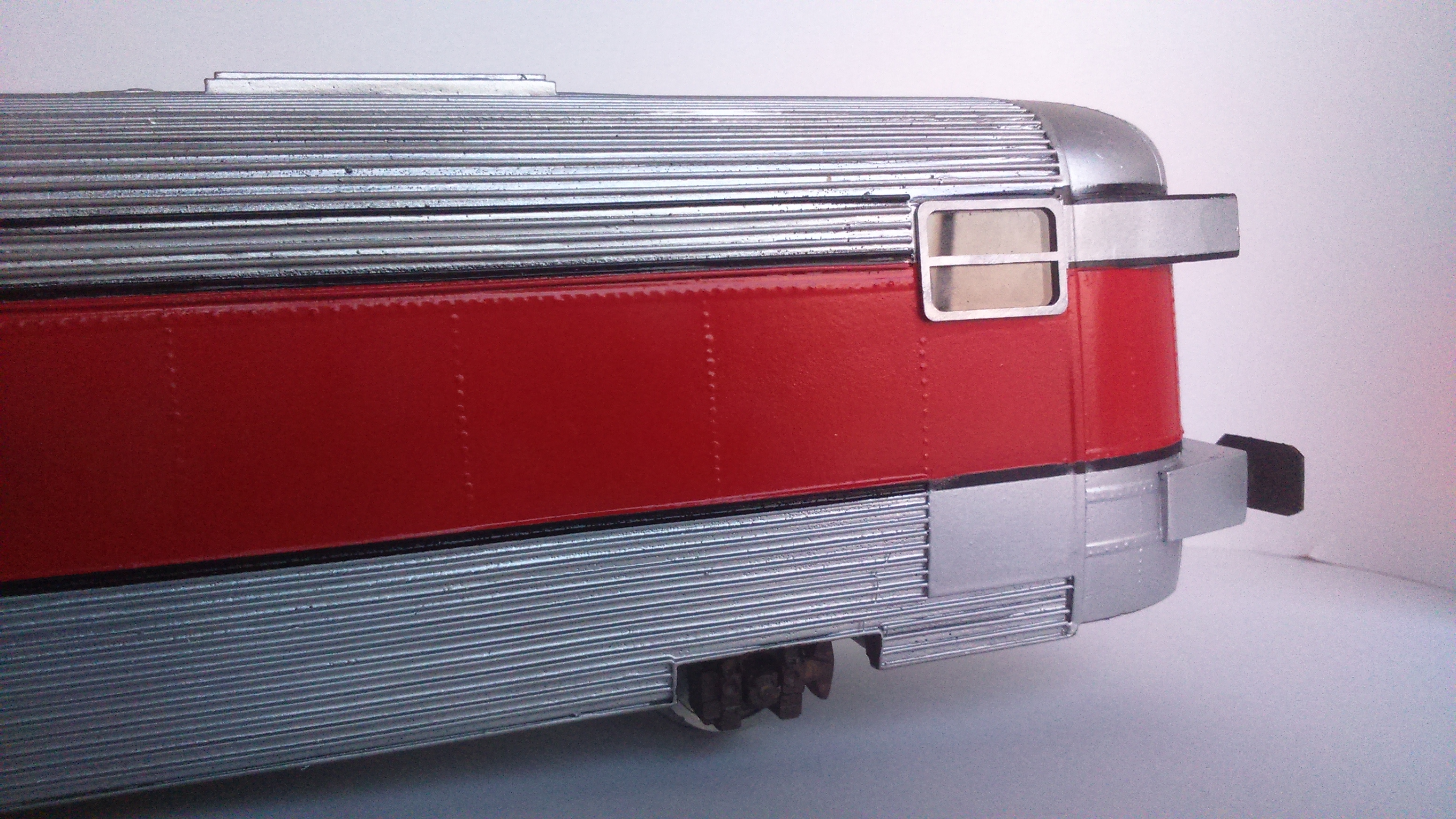

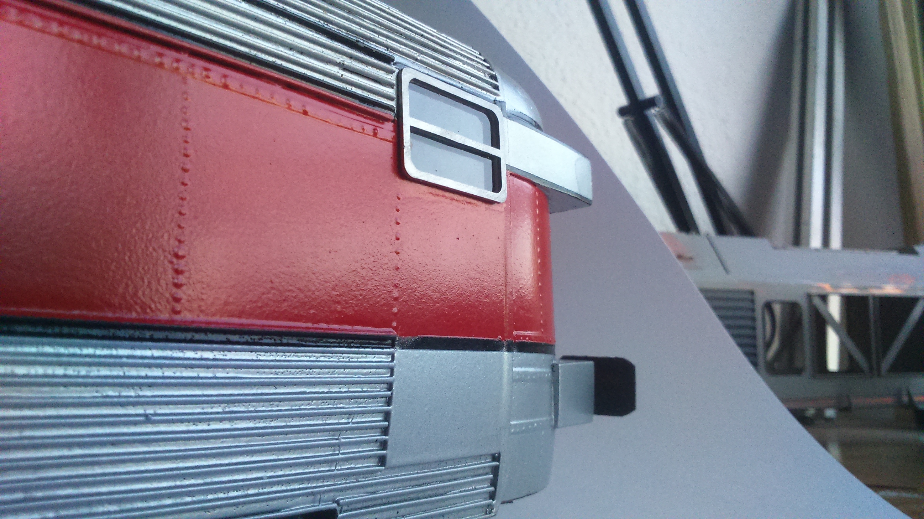

Hola, como curiosidad para el hilo, adjunto unas fotos del Talgo III, que un compañero de afición está haciendo en escala 1:32.
Más fotos del proceso de construcción:
http://creacionesferroviarias.blogspot.com.es/
Última edición por renfe333diesel el 13 Jul 2017 07:55, editado 1 vez en total
Mensajes: 1219
Registrado: 19 Feb 2013 14:09
Puede que por lo que aprecia es corrugado de la chapa esta hecho soldando varillas una a una. ¿es asi?.
Y ese otro proyecto de locomotora que asoma por detrás.
Está quedando bien bonito, ese extremo de Talgo III ;)
