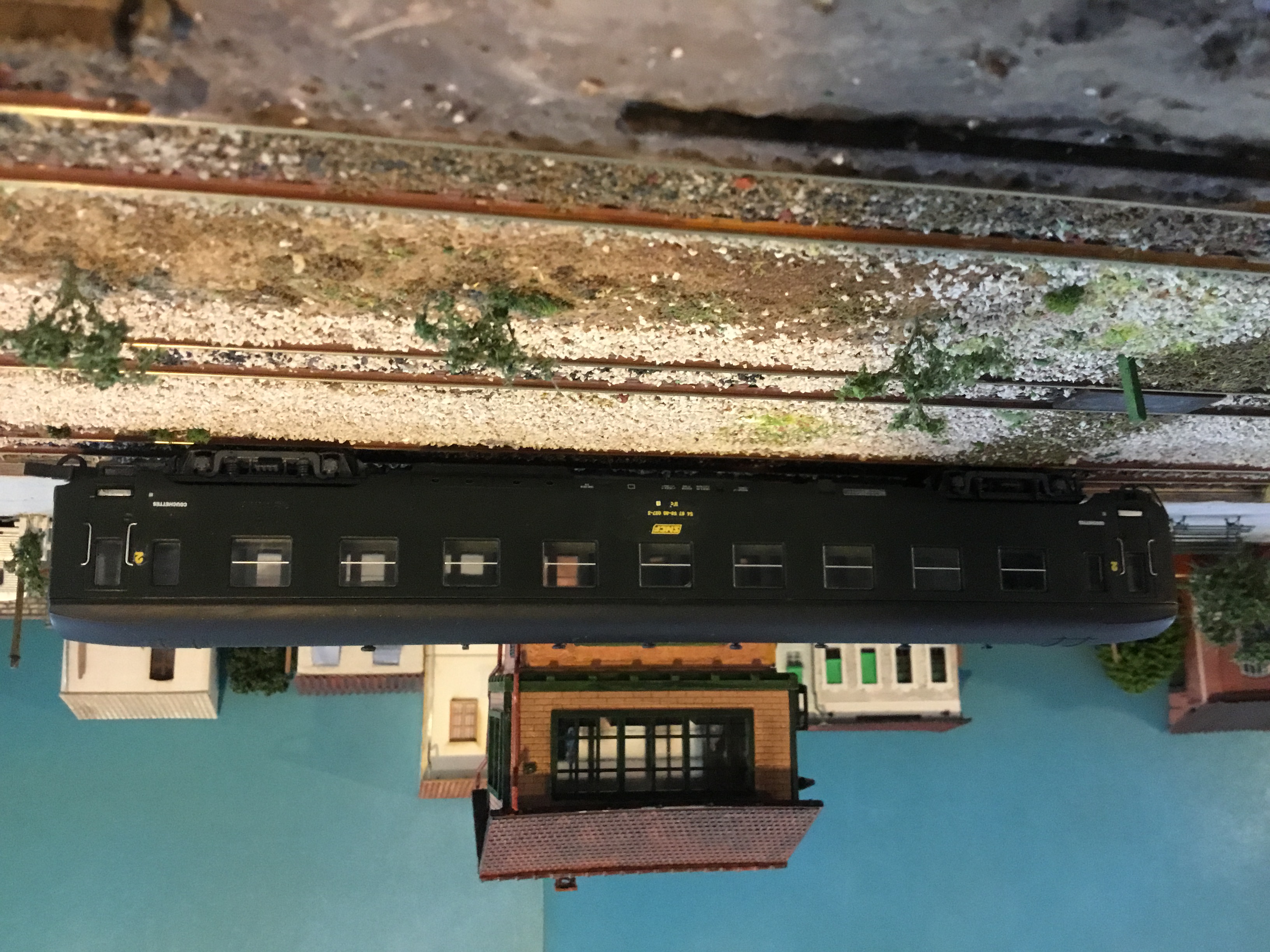

Hola y feliz año,

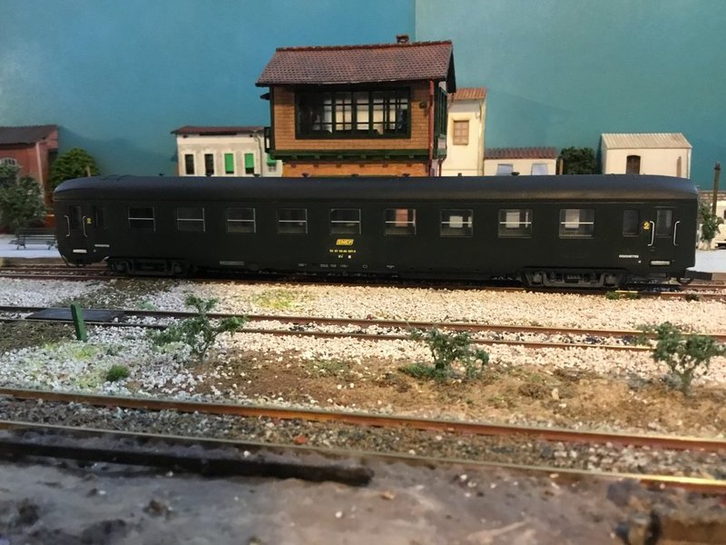

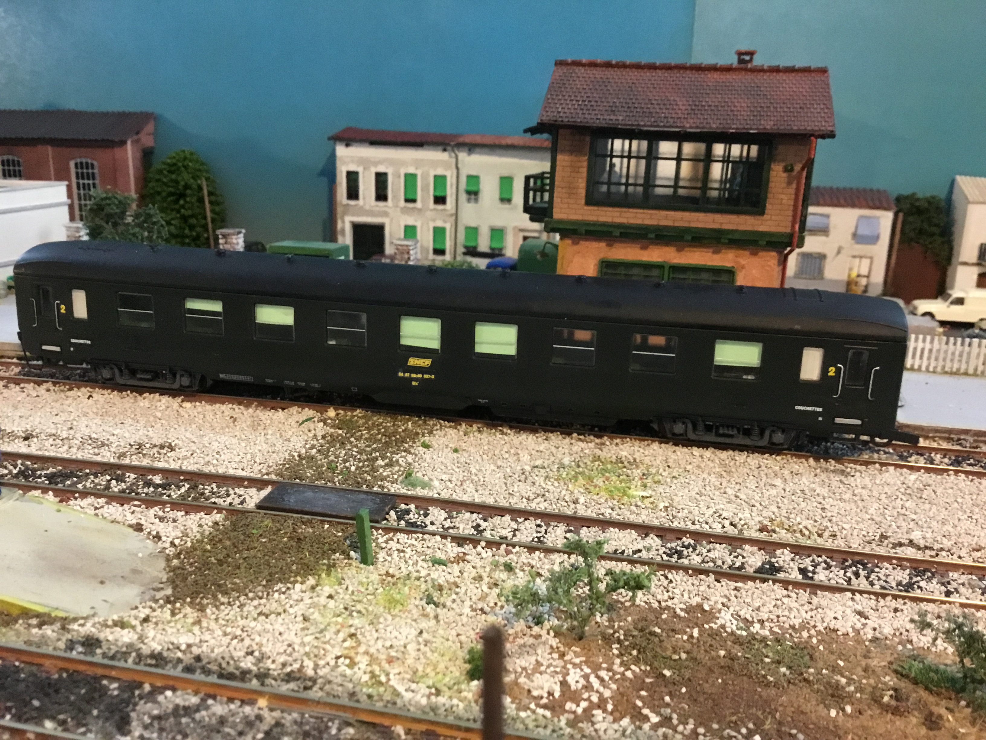

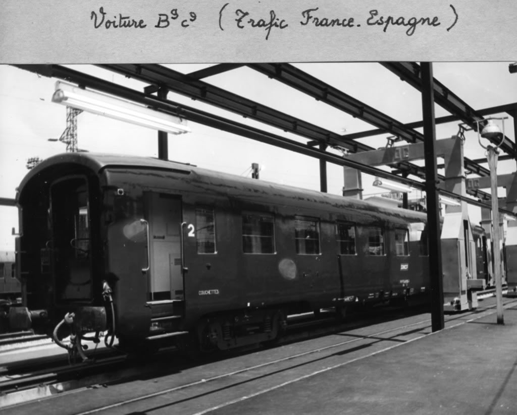

Tenía muchas ganas de tener modelos de estos míticos coches de la SNCF (y en algunos casos la agencia Wasteels) tal cual circularon por España (no estoy seguro de si también por Portugal), en expresos como el Puerta del Sol, el Iberia o el Media Luna, a lo largo de los años 70 y 80.
El caso es que Lima produjo en su momento modelos muy acertados de estos coches literas, aunque no con los rótulos y logotipos más apropiados según la época y la decoración de los coches. Por eso, voy haciéndome con estos modelos conforme voy pudiendo para ir adecentándolos. Aunque intento mejorar los interiores (pintando los asientos, colocando persianas y escaleras...) y los exteriores (tambores de freno de vacío, mangeras, ...) el cambio más visible afecta como es lógico a los rótulos y logotipos a los que me refería anteriormente, y acabo de empezar a tomárme los cambios más en serio a partir de las calcas que ahora tiene disponibles Ferro3D.

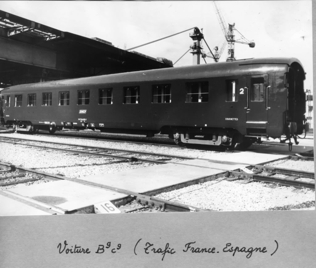

Por ahora, he empezado con un coche totalmente en verde (tal cual empezaron a circular en el Puerta del Sol en el año 1971), que Lima produjo con rótulos de época III. Así que me ha tocado quitar tales rótulos y aplicar las calcas correspondientes (por ahora sin la rotulación de Wasteels, que dejaré para otro modelo que adquiera en un futuro, espero cercano). Os dejo fotos de los originales (lamento no tener datos del autor, pero creo que están tomadas en Irún durante el cambio de bogies), y del modelo.
Conforme vaya acabando otros iré subiendo fotos.

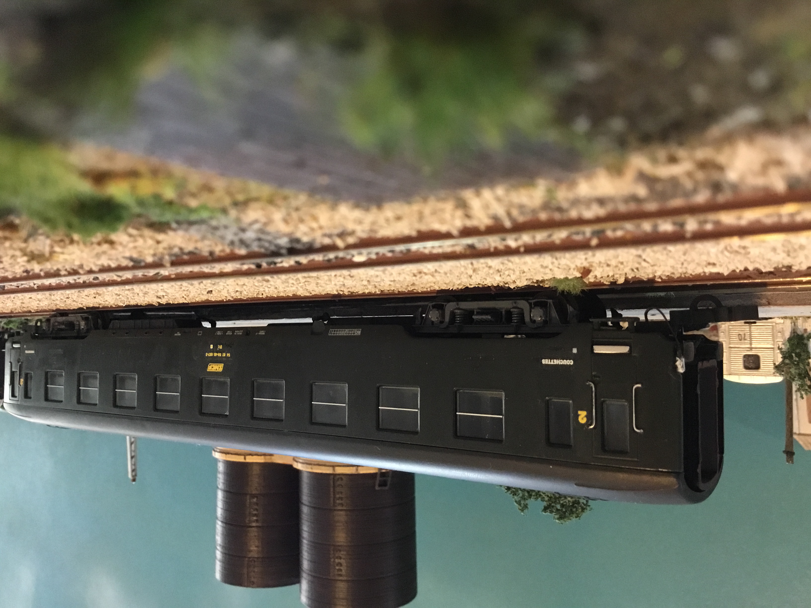

Mucho mejor asi ;)
Mensajes: 1599
Registrado: 19 Jun 2014 15:21
Gracias compañero. Cuando las cargo desde el dispositivo desde el que hago las fotos, siempre me salen al revés pero sólo para los demás. Las que tú has subido, de hecho, yo las veo al revés y las mías del derecho ;)

Un detalle importante. Las persianas en estos coches normalmente eran de un color entre carmesí y rosa. Desconozco si alguno las llevó en turquesa, que también es posible.

Interesante lo que dices, Pistacho. Estuve buscando en un foro frances fotos de la época, pero todas eran en blanco y negro y no permitían identificar el color. Sin embargo, algunos modelistas franceses he visto que colocan persianas de color verdoso claro a estos coches, de ahí mi elección.

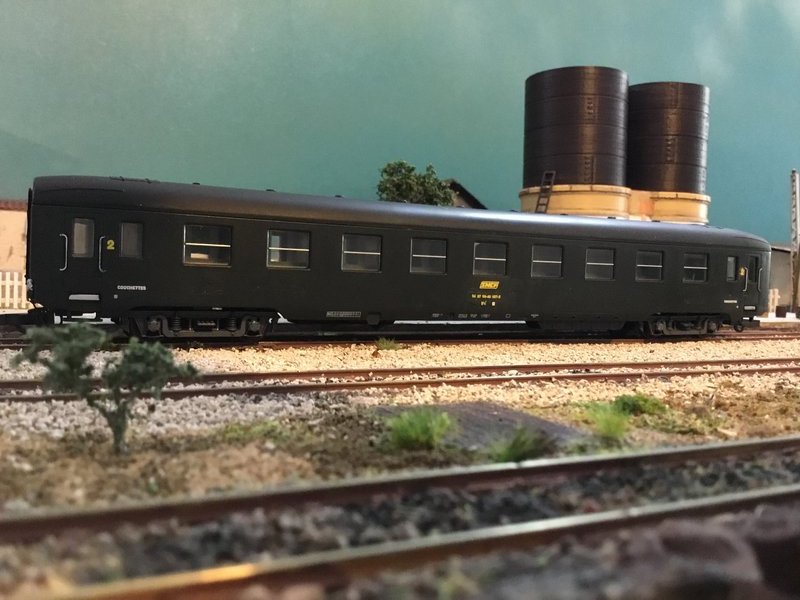

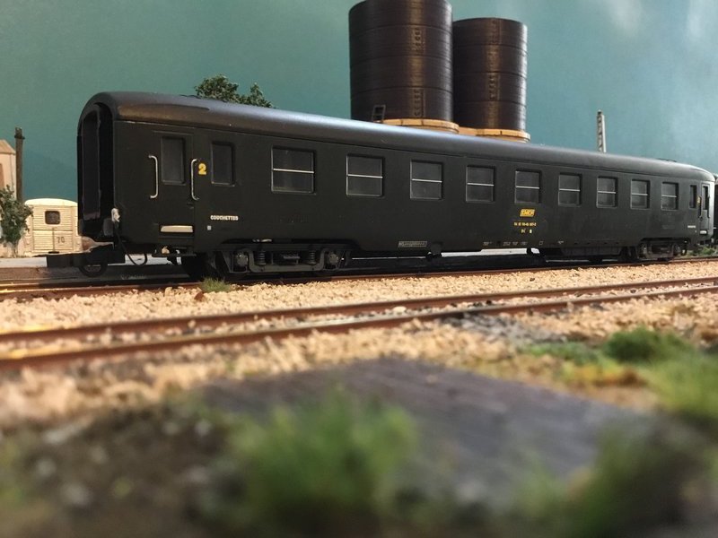

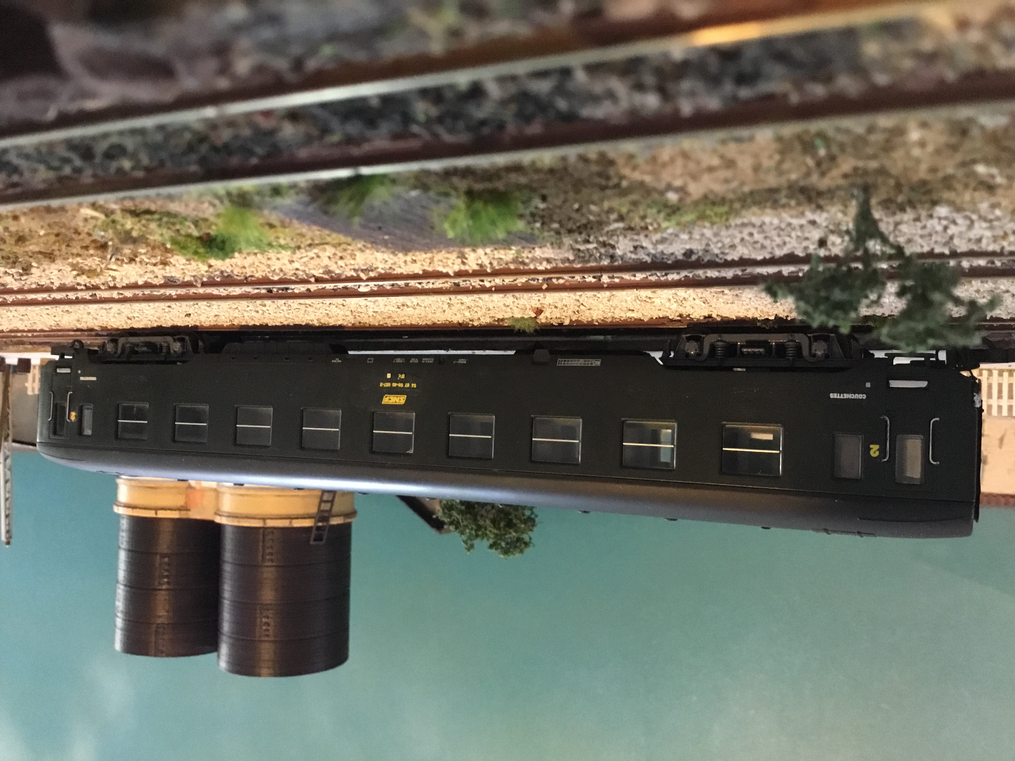

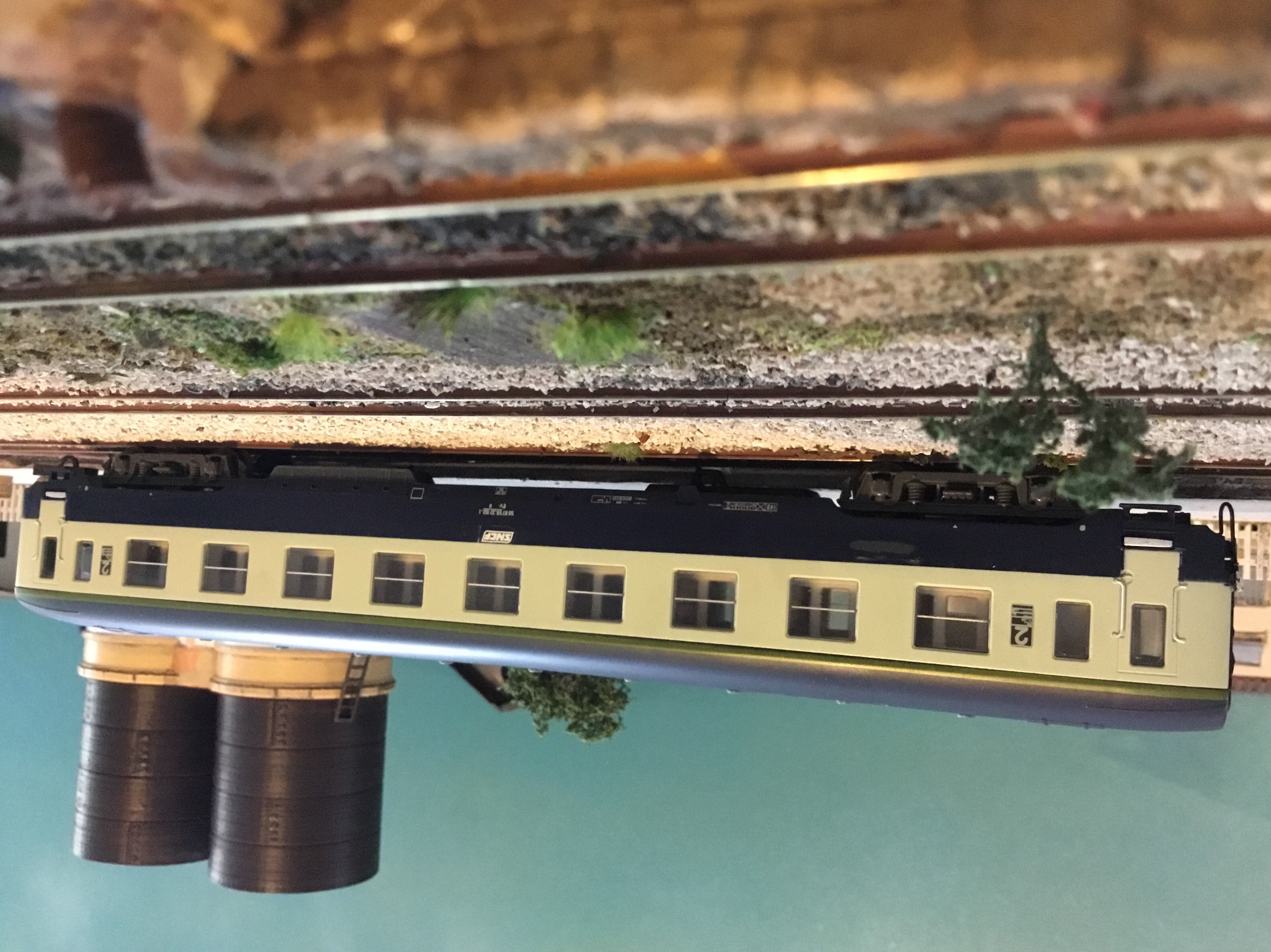

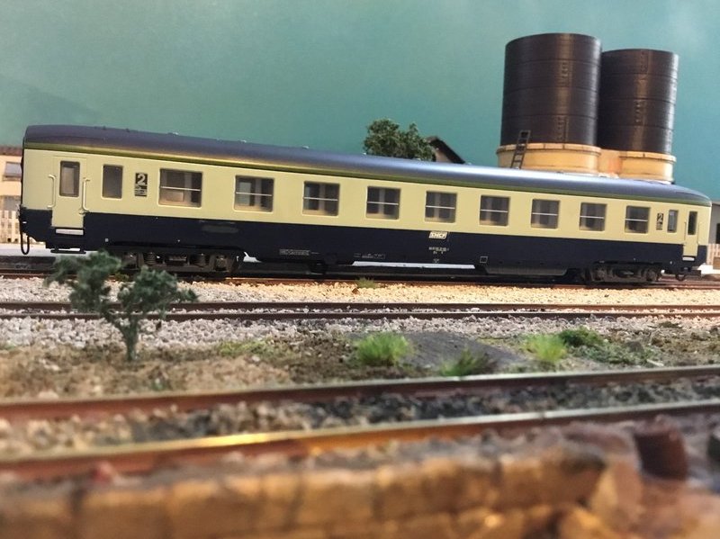

Dejo foto del más sencillo de modificar, porque viene de fábrica con rotulación correcta para primeros de los 80 (número de clase tipo Corail), salvo por el logo de la SNCF (que viene en Nouille en vez de Encadré). De esta guisa se vieron en el Puerta del Sol, y en otros expresos con destino a Algeciras o Vigo, por ejemplo.
Esta vez doy la vuelta a la foto, a ver si los demás la veis correctamente...
Carlos J.
Yo en su día (los vendí) coloqué en éstos y los Est de Roco las persianas en burdeos desteñido porque en casi todas las fotos en color que encontré por internet así los había visto. En el caso de REE así las han puesto en las versiones butacas.
De todos modos, no creo que sea desacertada tu decisión y es más que probable que también los hubiera así. He llegado a encontrar imágenes de coches de la DB, en concreto UIC-X Bcm243 y Bm 234/235 con persianas de diferente color.

Ahora si ;) estos que has puesto por cierto son de Lima :?:
Mensajes: 1599
Sí, todos los que tengo son de Lima. Que yo sepa esta marca es la única que ha hecho estos literas (Jouef y Ree han hecho otros tipos), aunque al parecer Ree tiene pendiente producirlos también.
Durante esta semana intentaré terminar otro azul gris anterior al 81, pero con rótulos Wasteels.

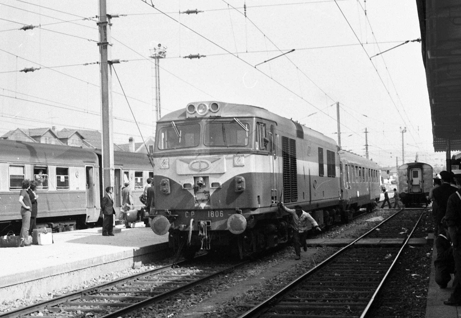

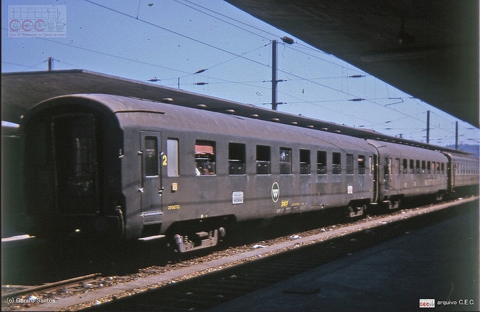

Estos coches circularon por Portugal también. Junto fotos de web, que consegui identificar como siendo en Portugal.
DEV AO Wasteels - Campanha 1974.jpg (115.52 KiB) Visto 7039 veces

No olvides el recorte en el perímetro de cada testero para alojar el porta-faroles renfero; ello era normativo hasta medianos de los 70 para que el coche de cola alojara el farol de dos caras, dando rojo por detrás y blanco hacia adelante, para que el maquinista viera su último carruaje; por ello el farol debía estar asomado, sobrepasando el lateral y al límite de gálibo; los UIC-Y ibéricos que vinieron después ya no llevaban esta tan visible modificación.

Gracias, João, por las fotos y la aclaración. Había olvidado que ya se había comentado en otro hilo la presencia de los Dev en Portugal.
Y gracias, Jordi, por la información sobre los portafaroles. La verdad es que no sabía que se habían instalado en los Dev (imagino que solo los verdes íntegros por ser los más antiguos?...). No los había localizado en las fotos que tengo, pero los buscaré y trataré de hacerlos.
Edito: ¡Ya he localizado el recorte de los testeros y el portafaroles en las fotos! Ni había leído sobre ellos ni los había visto con anterioridad.

Todos los DEV bicolores ( verde-plata o azul-blanco ) fueron antes verde integral, o sea, todos llevaron este porta-faroles hasta el final de sus días ( sin uso a partir de 1974 aprox. ).
Pero hay más : el piloto luminoso entre testero y puerta que señala freno de alarma usado ( muy visible en la 2ª foto de Hendaya ); y el pequeño recuadro en la caja, junto al centro de cada bogie, que indica el punto de levante para los gatos hidráulicos de Hendaya; también es visible el soporte de aplicación de este levante.
