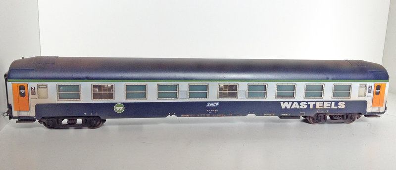

Pues los únicos que veo con la rotulación Wasteels en la web de REE son los UIC-Y...

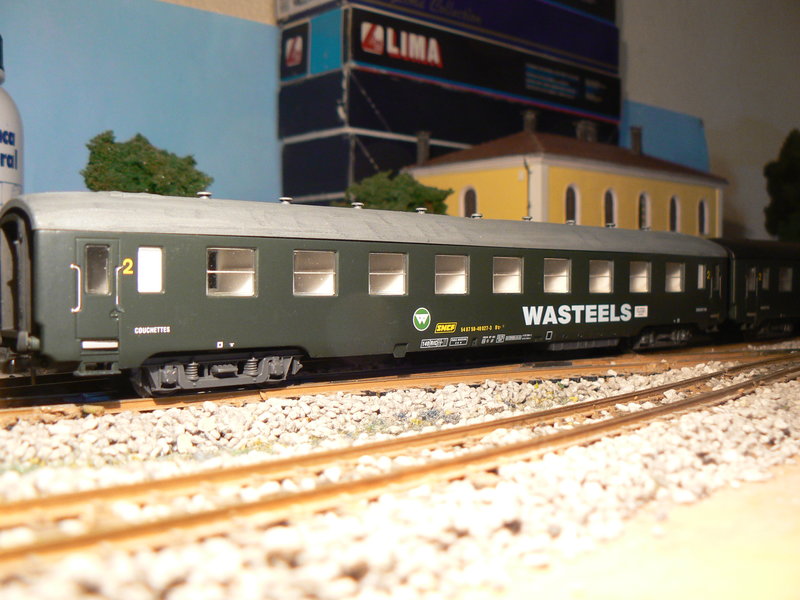

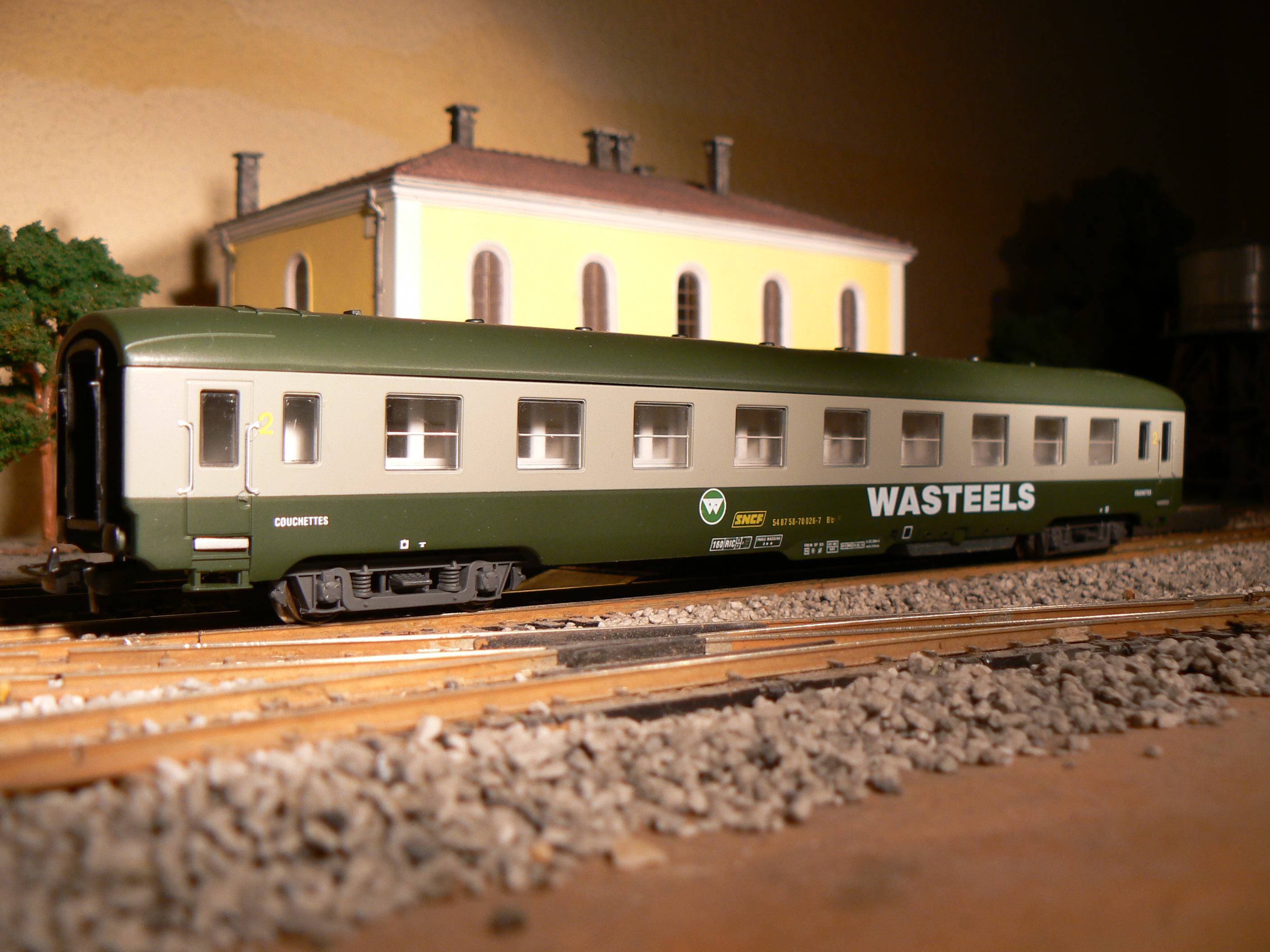

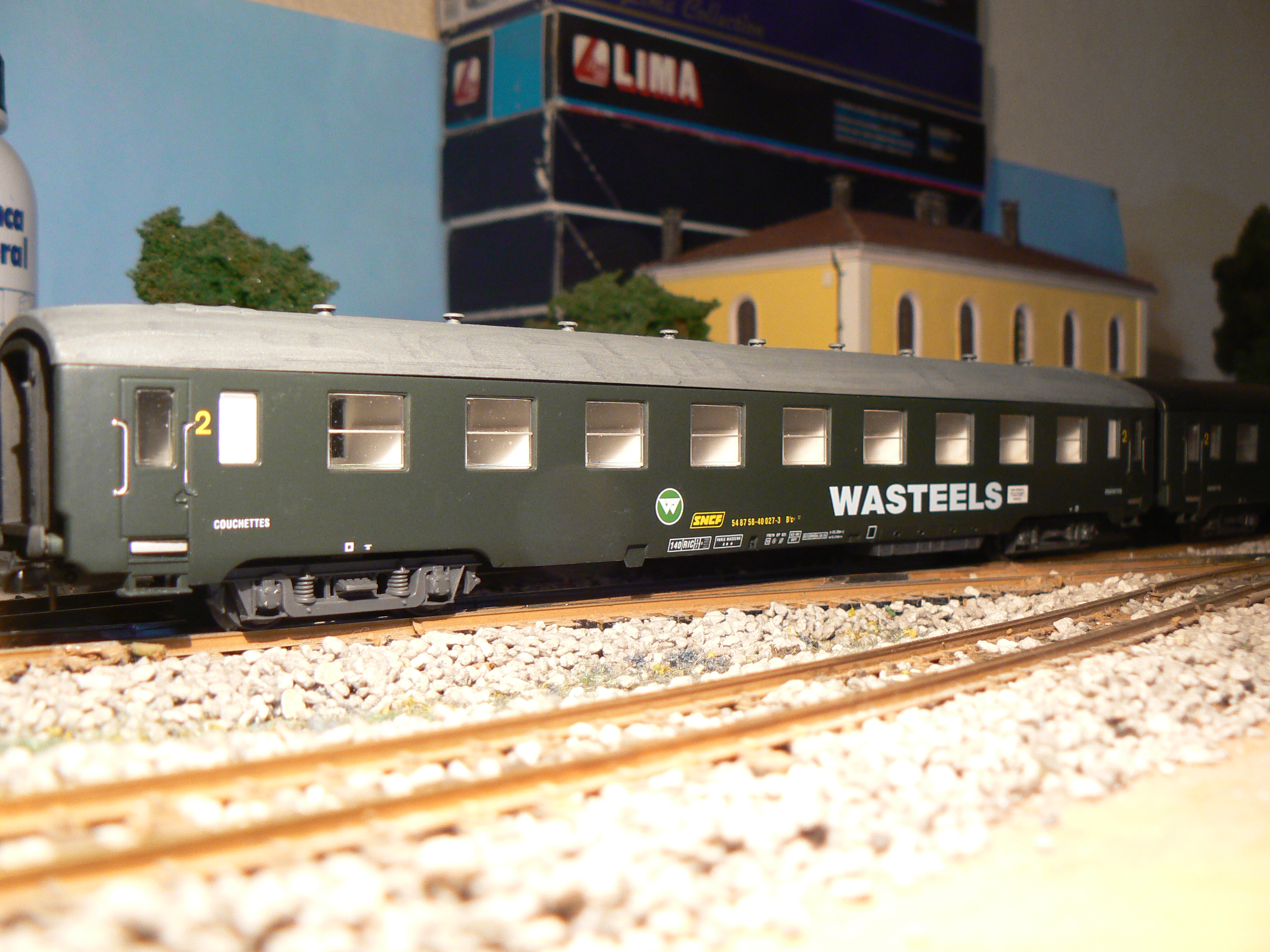

Ya los puse aquí hace tiempo, pero ya no se pueden ver. Así que los pongo otra vez.
Mensajes: 1598
Registrado: 19 Jun 2014 15:21
Muy bonitos, Kino.
Parece que somos más de uno los que tenemos pendiente el recorte de los testeros... 8-)

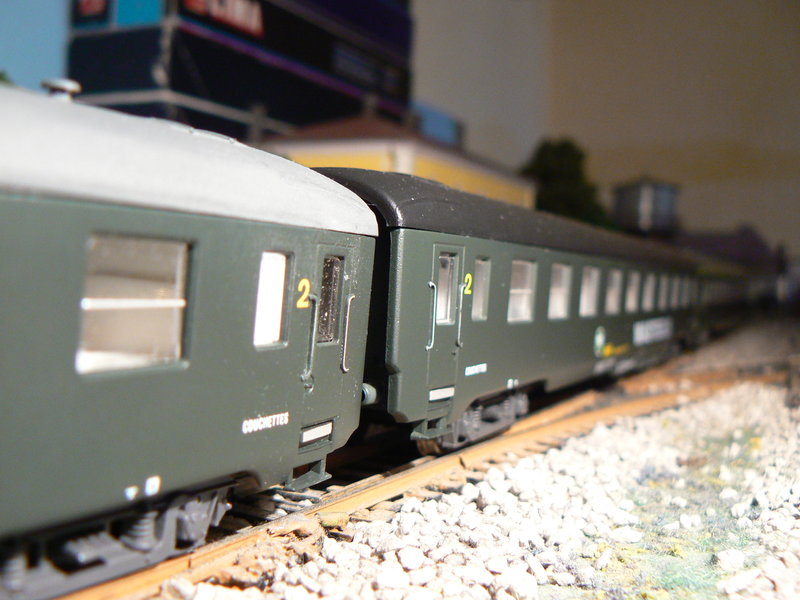

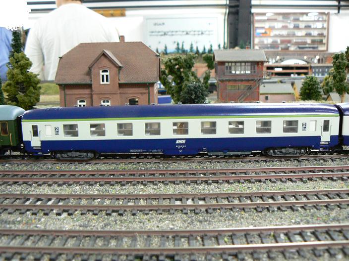

Ahí va otro.

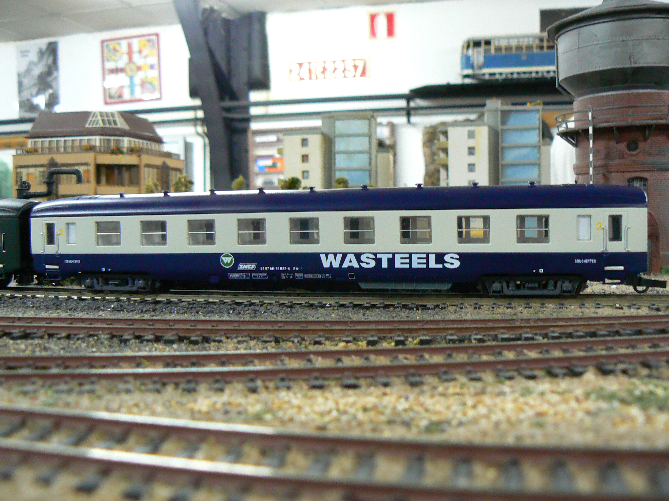

Otro.
LIMA 309209-I.jpg (96.19 KiB) Visto 3217 veces

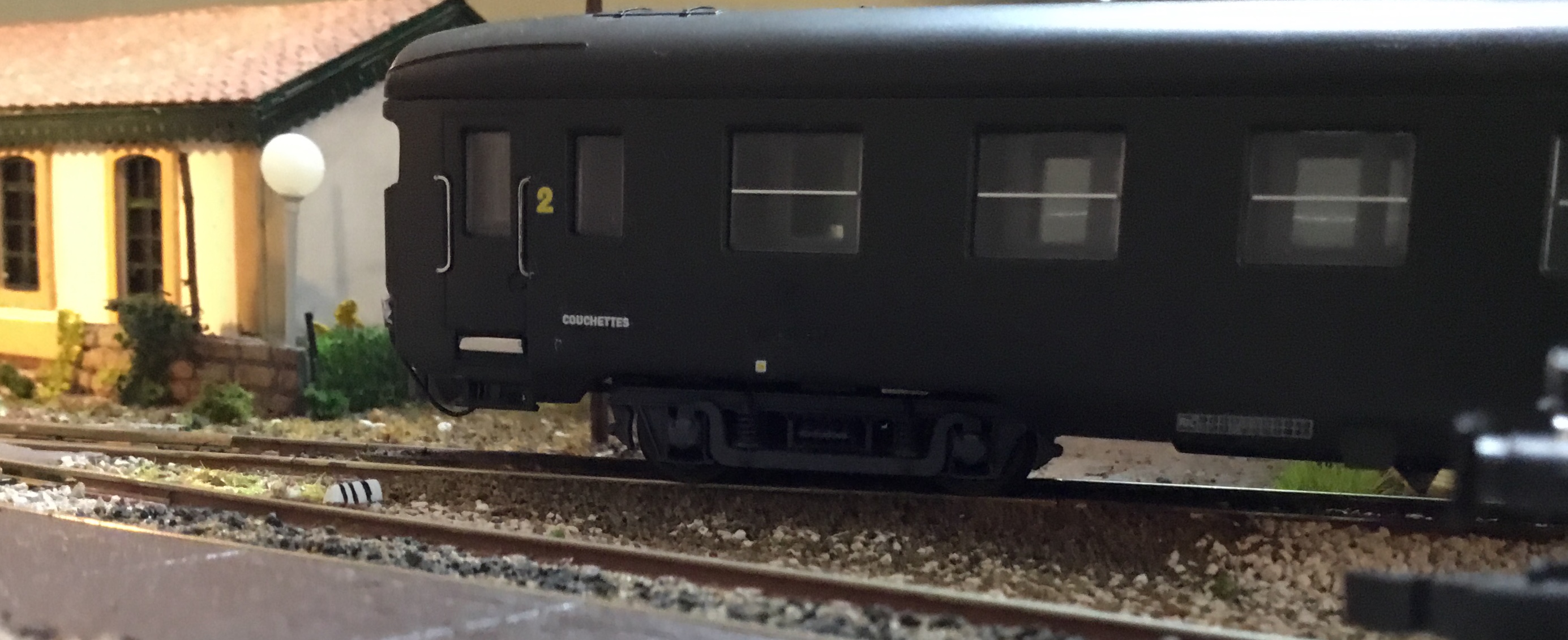

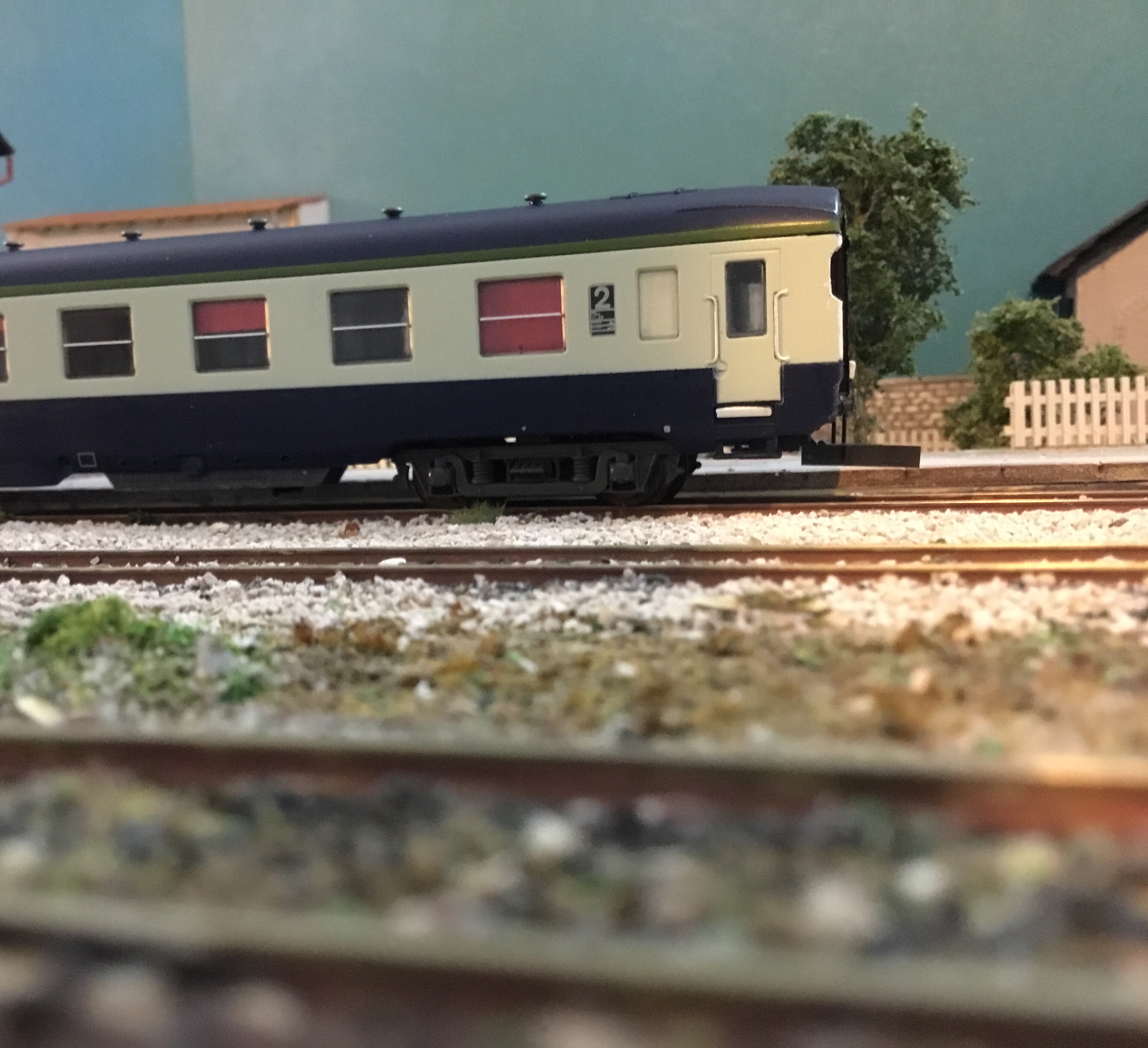

Hola de nuevo,
os dejo fotos una vez retocados los testeros siguiendo la apreciación de CC7601.
edito: he actualizado las imagenes, porque depués de ver más fotos me di cuenta de la necesidad de recortar más (en largo y en profundidad) los laterales de los testeros.
Pd. Espero que las fotos salgan del derecho esta vez...
Carlos J.

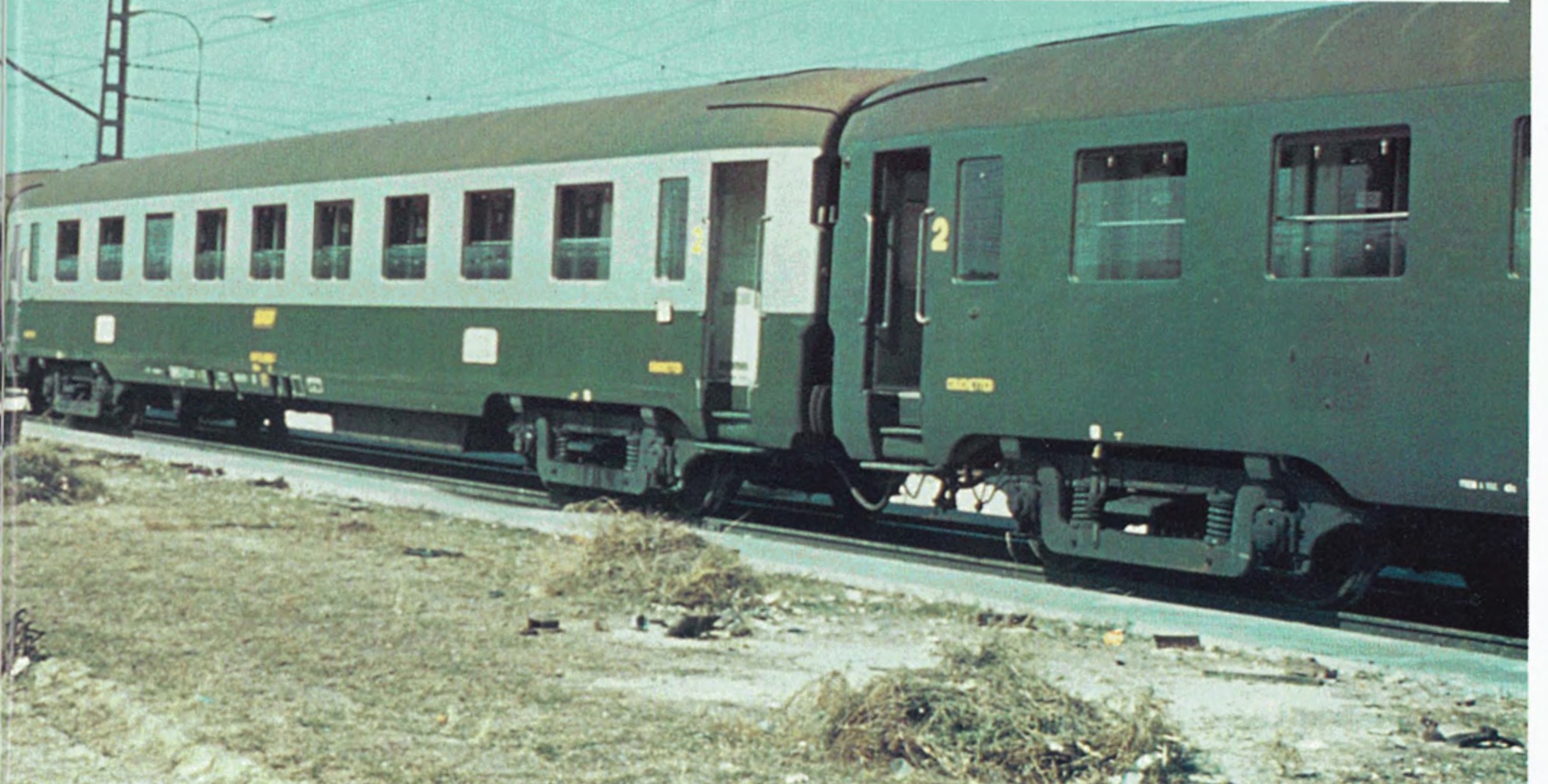

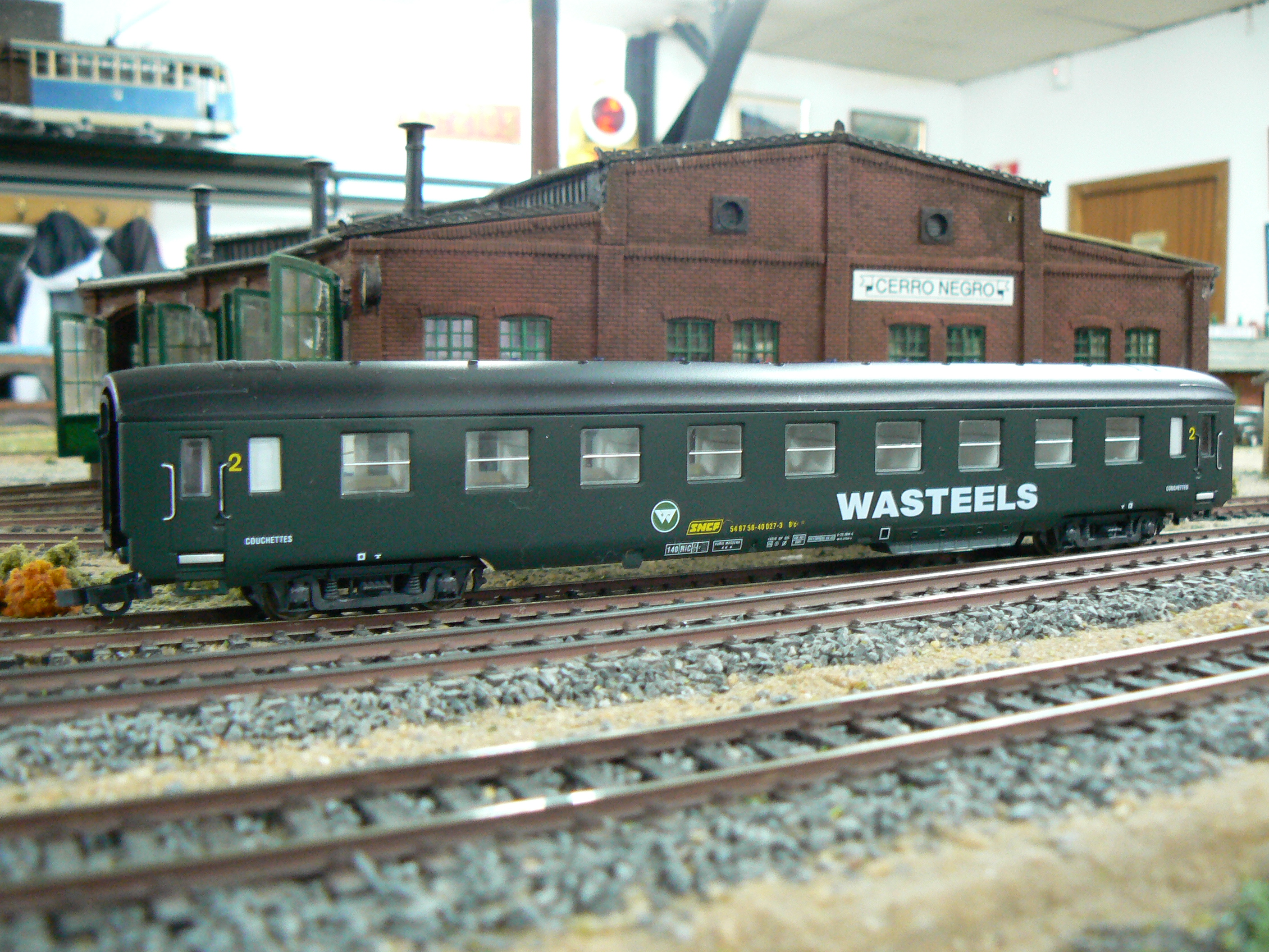

Mensajes: 1598
Subo foto, de un especial de Maquetren sobre el Puerta del Sol en el que no aparece nombrado el autor, donde se aprecian bien los recortes de los trasteros de dos DEV, uno verde-gris y otro totalmente verde.

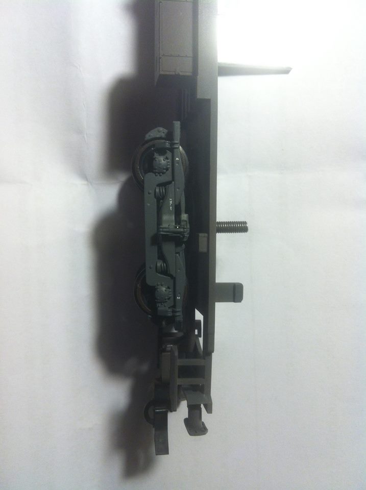

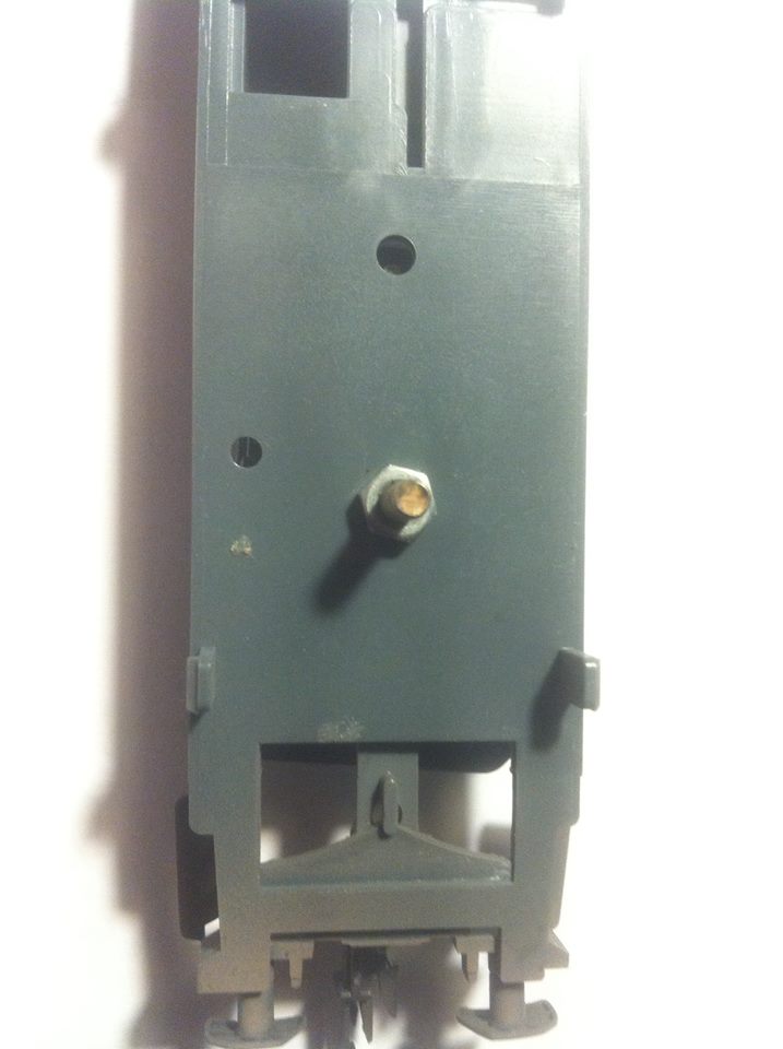

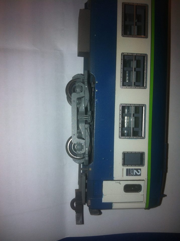

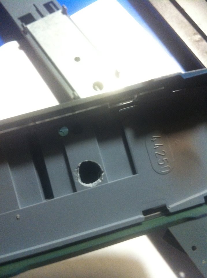

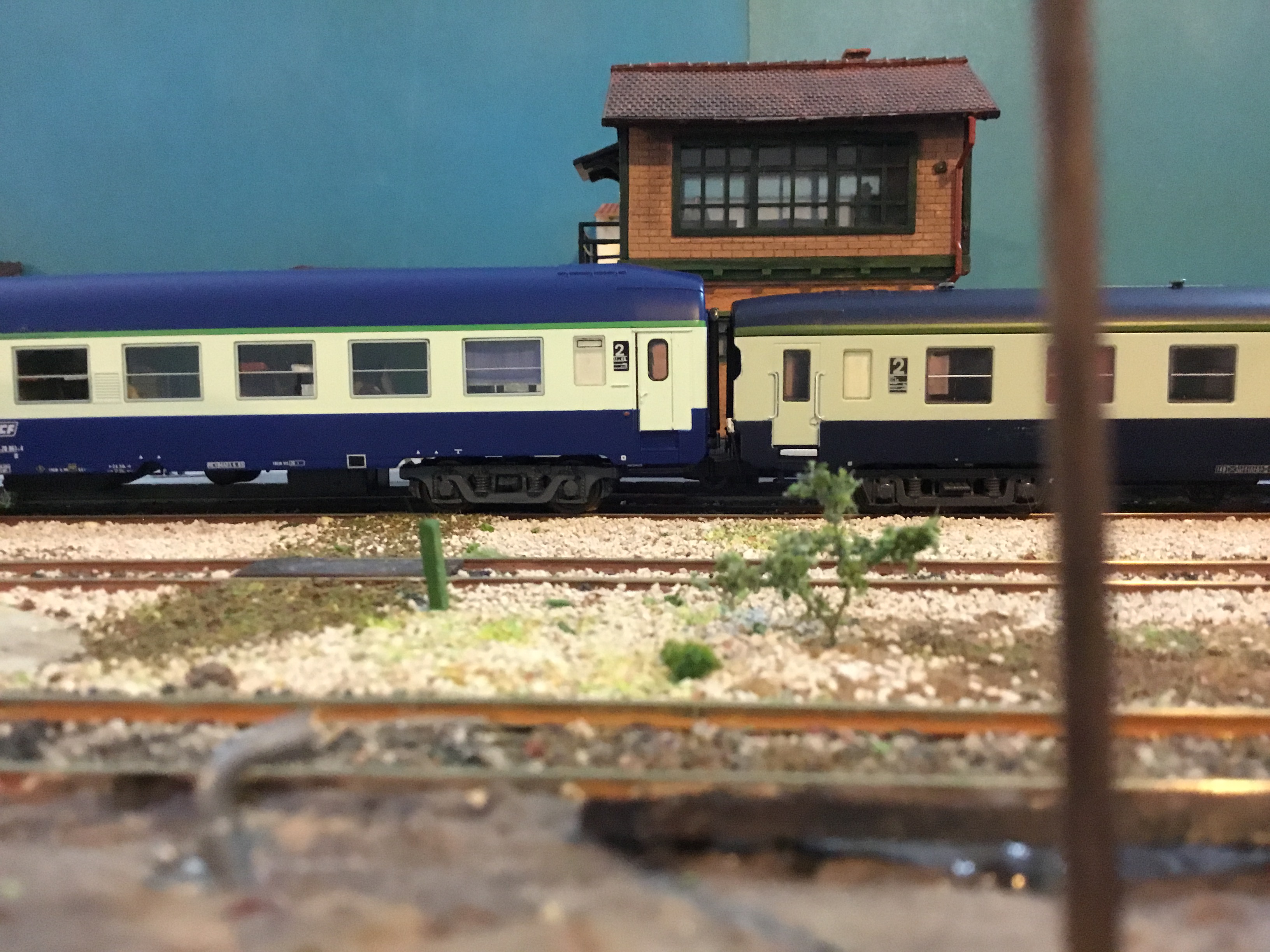

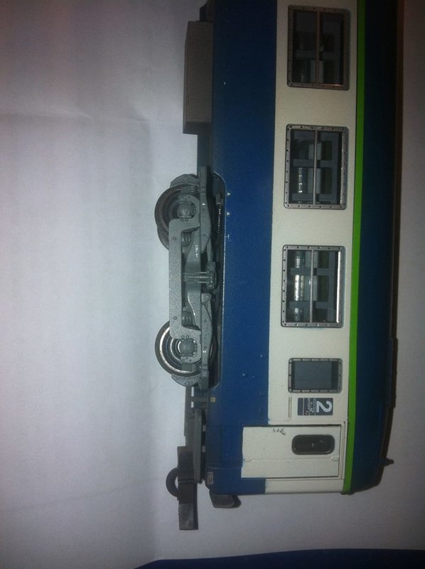

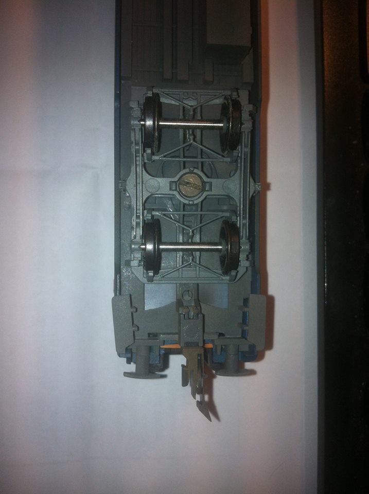

Otra cosillas. En relación a uno de los UIC-Y que veo en las fotos de Training, este monta bogies S2c, los habituales de los coches metálicos EST. Los más adecuados serían los Y16Lms que reproduce Roco o en su defecto los clásicos Pennsylvania de Electrotren, para estos haría falta algo de bricolaje.
De todos modos, yo en su día adapté un Y24 de REE a un UIC-Y de Roco y el procedimiento fue muy sencillo, con los Y16 es exactamente igual.
En el coche la única modificación que hay que hacer es recortar el tetón del bastidor y agrandar el hueco del interior.
Siento la calidad de las fotografías.

Cierto, pistacho. Son lo más parecido que encontré a los Pensilvania en su momento.
Intentaré hacerme con unos Y16 de Roco, aunque tal vez los de REE podrían valer también.
Gracias por el tutorial.

De nada. :) Aunque en realidad de tutorial tiene poco, simplemente ilustra de forma bastante torticera una adaptación del bastidor Roco para montar bogies REE.
Comentaba lo de los REE porque son los más sencillos de encontrar y el resultado es bastante satisfactorio.

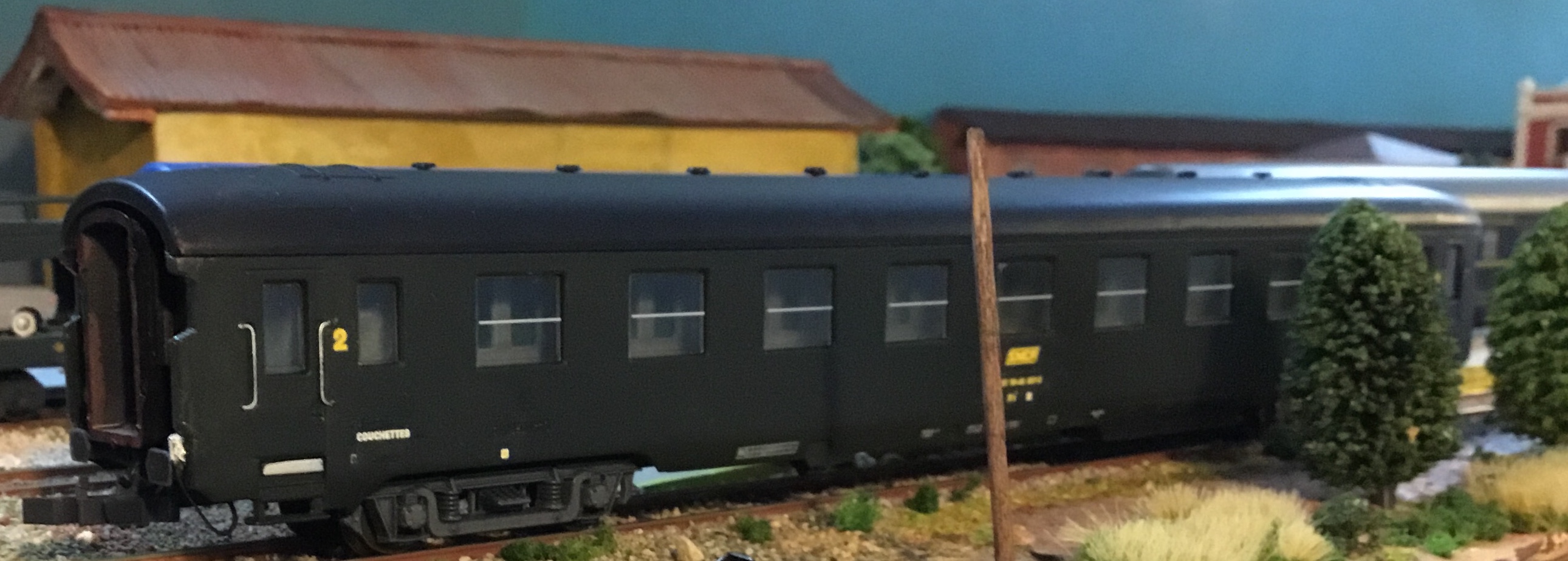

Adjunto foto con uno que repinté entero, era verde celta y al que monté bogies Electrotren de los 5000.
Estos modelos ya no los poseo, los vendí al anunciar REE los suyos, pero al menos espero que sirvan de ilustración.
Disculpas ante la calidad de la foto.
