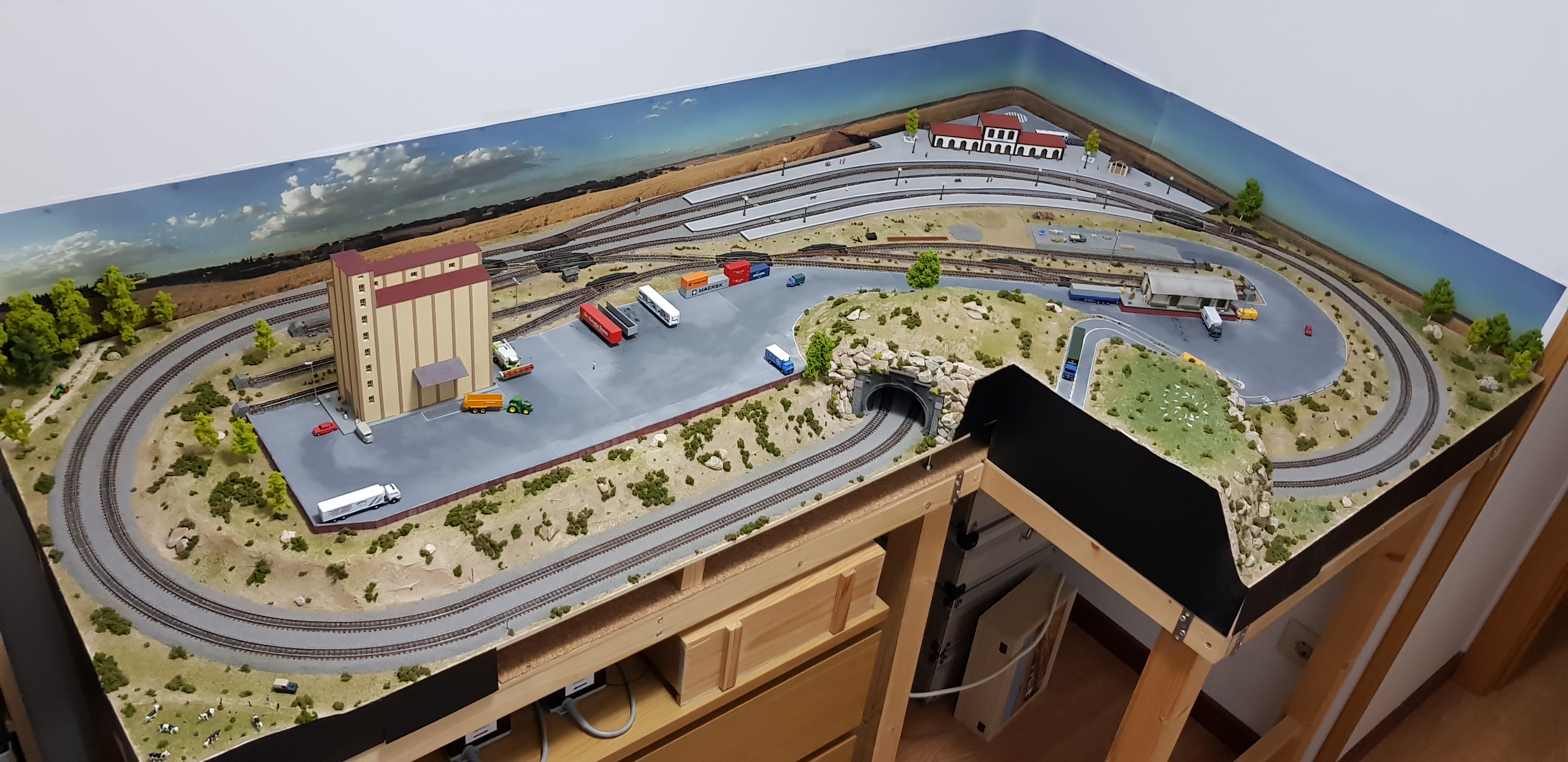

Abro este tema para mostraros la maqueta que he montado en una de las habitaciones del piso. La instalación es fija y analógica. Debajo de la maqueta hay una cómoda donde aprovecho para guardar parte del material que poseo y utilizo como base para los transformadores y panel de control.

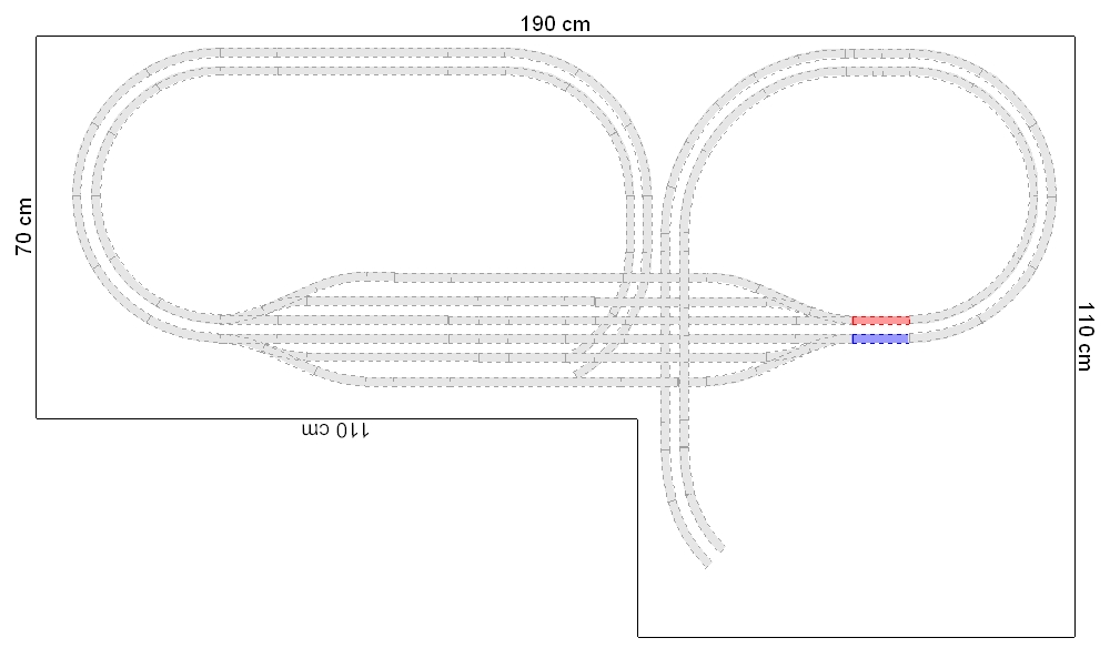

La maqueta intenta representar una línea doble con una estación ficticia ubicada en mi pueblo, Puente del Arzobispo, por el que no pasa ninguna línea de ferrocarril pero que está a 12 km de Oropesa de Toledo por donde pasa la línea Madrid - Cáceres - Badajoz. La estación es en curva con sus respectivas vías para mercancías donde destaca el Silo de cereales, principal fuente de ingresos de la población.

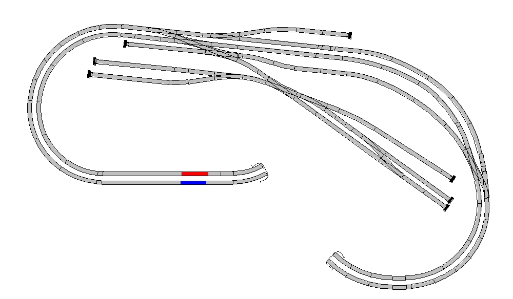

En el nivel -1 hay una estación oculta con 3 vías para cada sentido para así poder hacer más variada la explotación de la misma. En un principio se pensó en un esquema tipo "hueso de perro" pero lo descarté por no poder ajustar todo lo que quería la longitud de las vías ocultas.
Está dividida en dos módulos, el izquierdo de 110x70 cm y el derecho de 110x80 cm haciendo una L que se ajusta a las paredes de la habitación donde está colocada. Los dos módulos se asientan sobre dos bastidores de madera de pino que irán unidos por unos tornillos pudiendo separarse en caso de necesidad.
No quería complicarme mucho la vida. Me gustan las maniobras y con el espacio que tengo no me daba para más. Otra opción hubiera sido hacer una estación término pero no encontraba la forma de cerrar el circuito sin tirar de radios excesivamente cerrados o sacrificar vías en la estación oculta.
La empecé a construir el día 1 de junio de 2013 y a día de hoy está casi "terminada" (ya sabemos que esto nunca se acaba :roll: ) En todo este tiempo, he invertido casi 250 horas distribuidas en casi 200 días, con jornadas de trabajo variables (no siempre se puede sacar todo el tiempo que se quiere para estos menesteres).
Os pongo a continuación varias fotos de lo que ha sido todo el proceso constructivo, empezando por los planos. Pido perdón por si son demasiadas fotos.
Espero que os guste y estoy abierto a sugerencias y/o preguntas que me queráis hacer.

Vista general

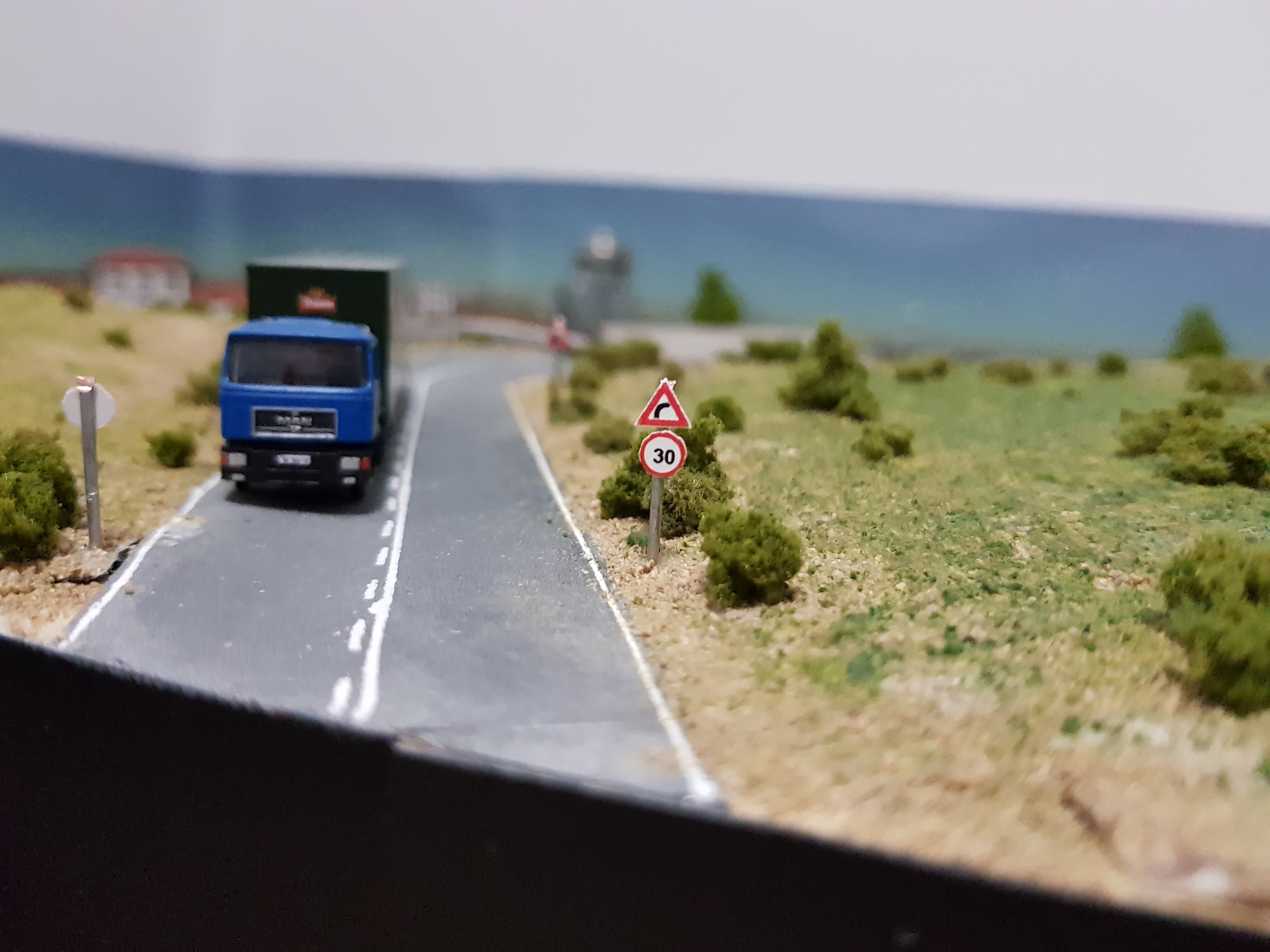

Carretera acceso zona mercancías

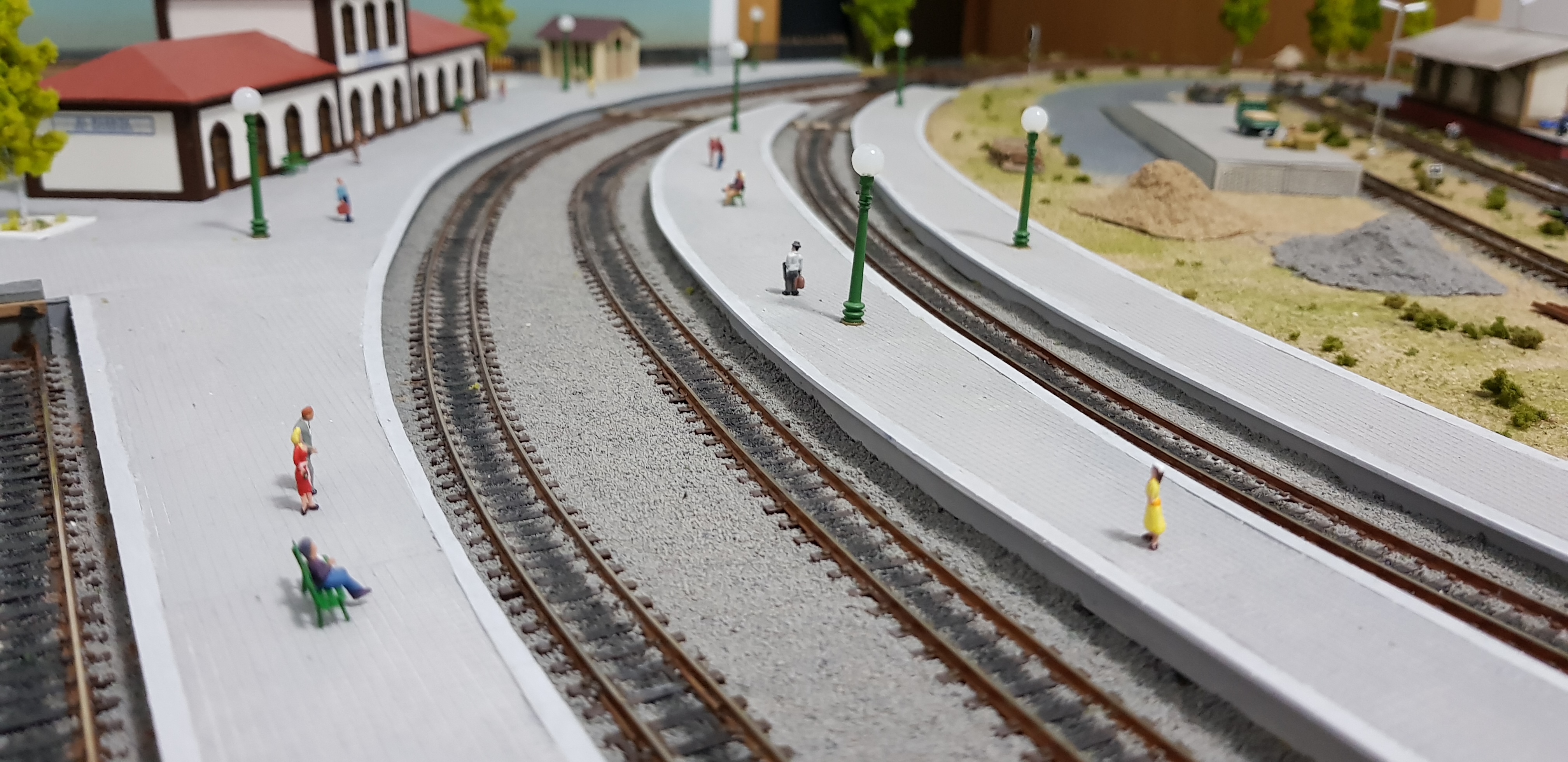

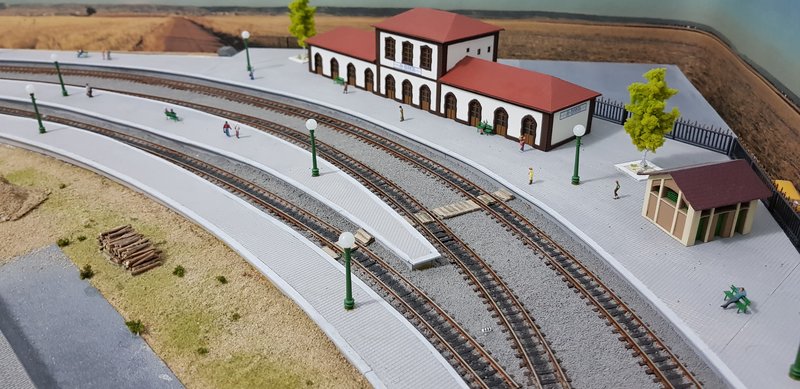

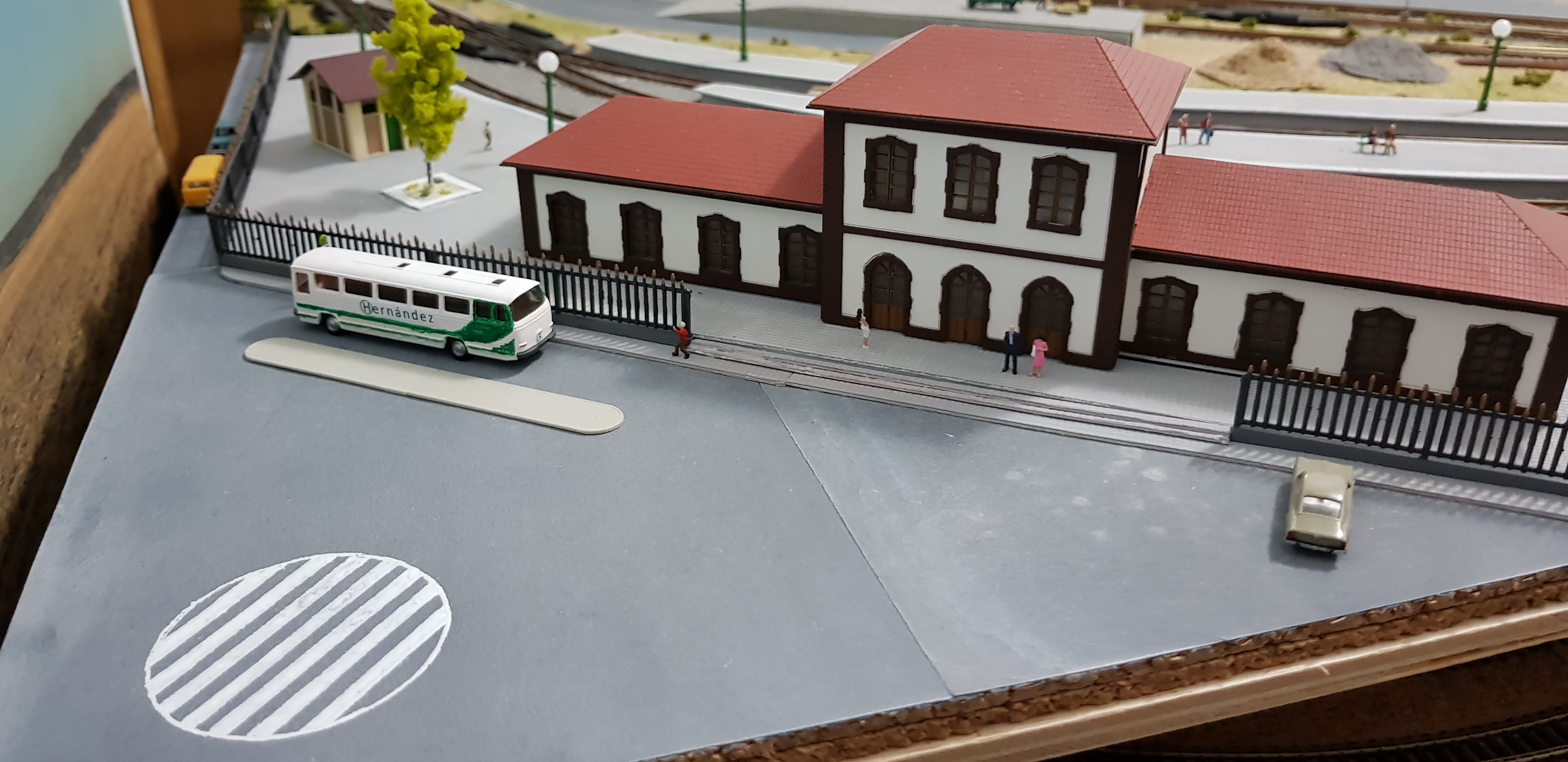

Estación
Acceso estación
Andenes curva

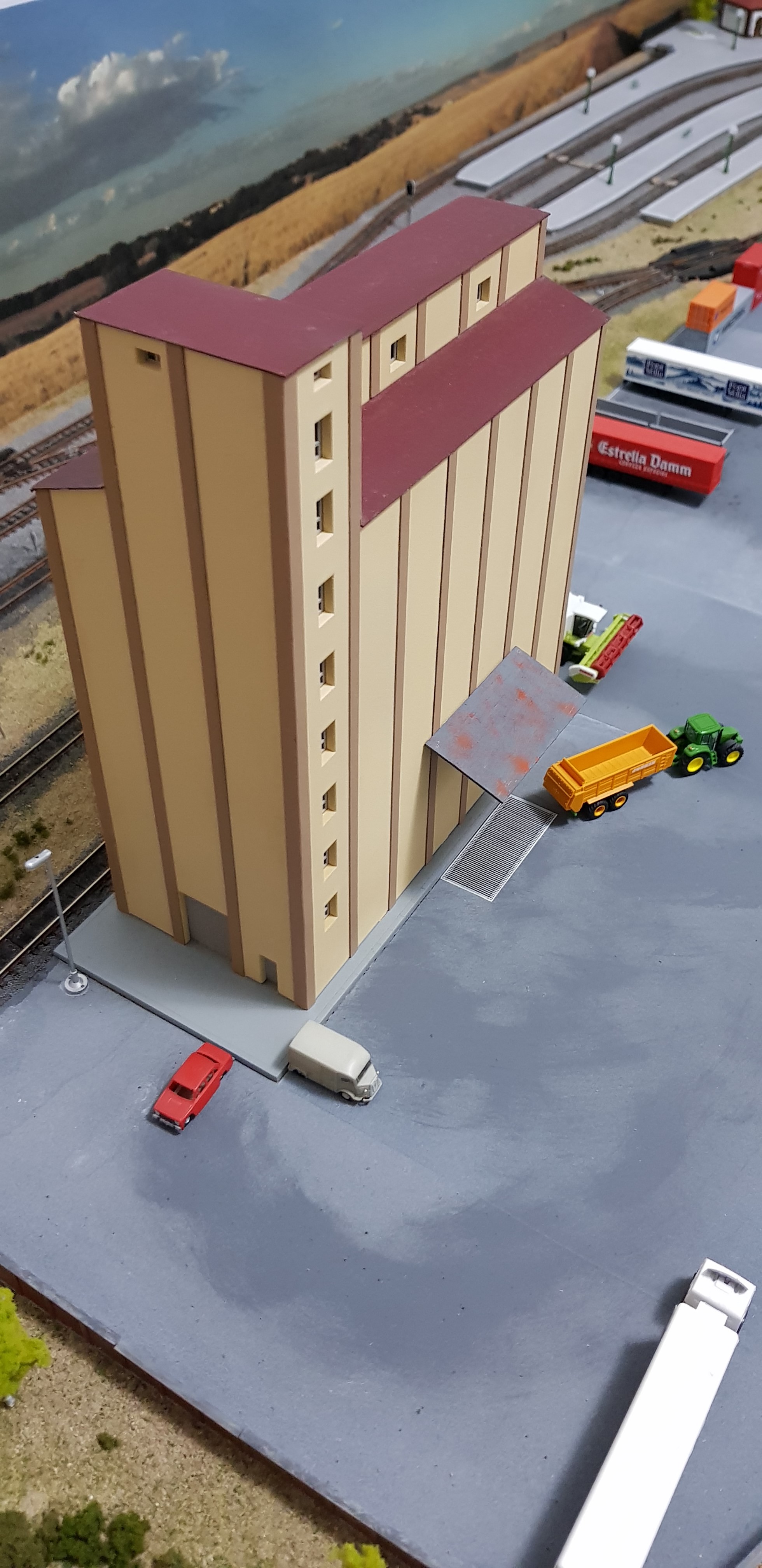

Zona silo

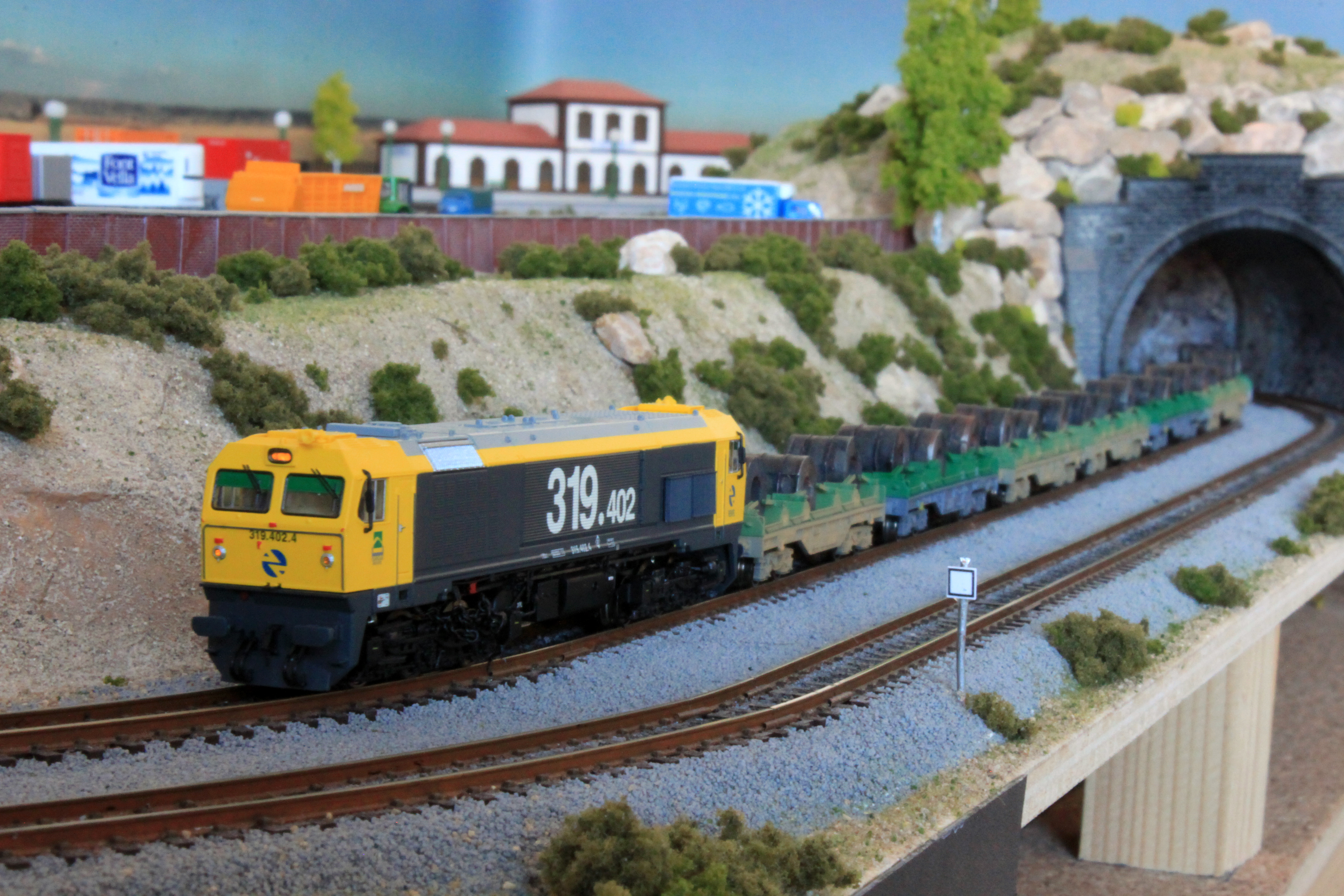

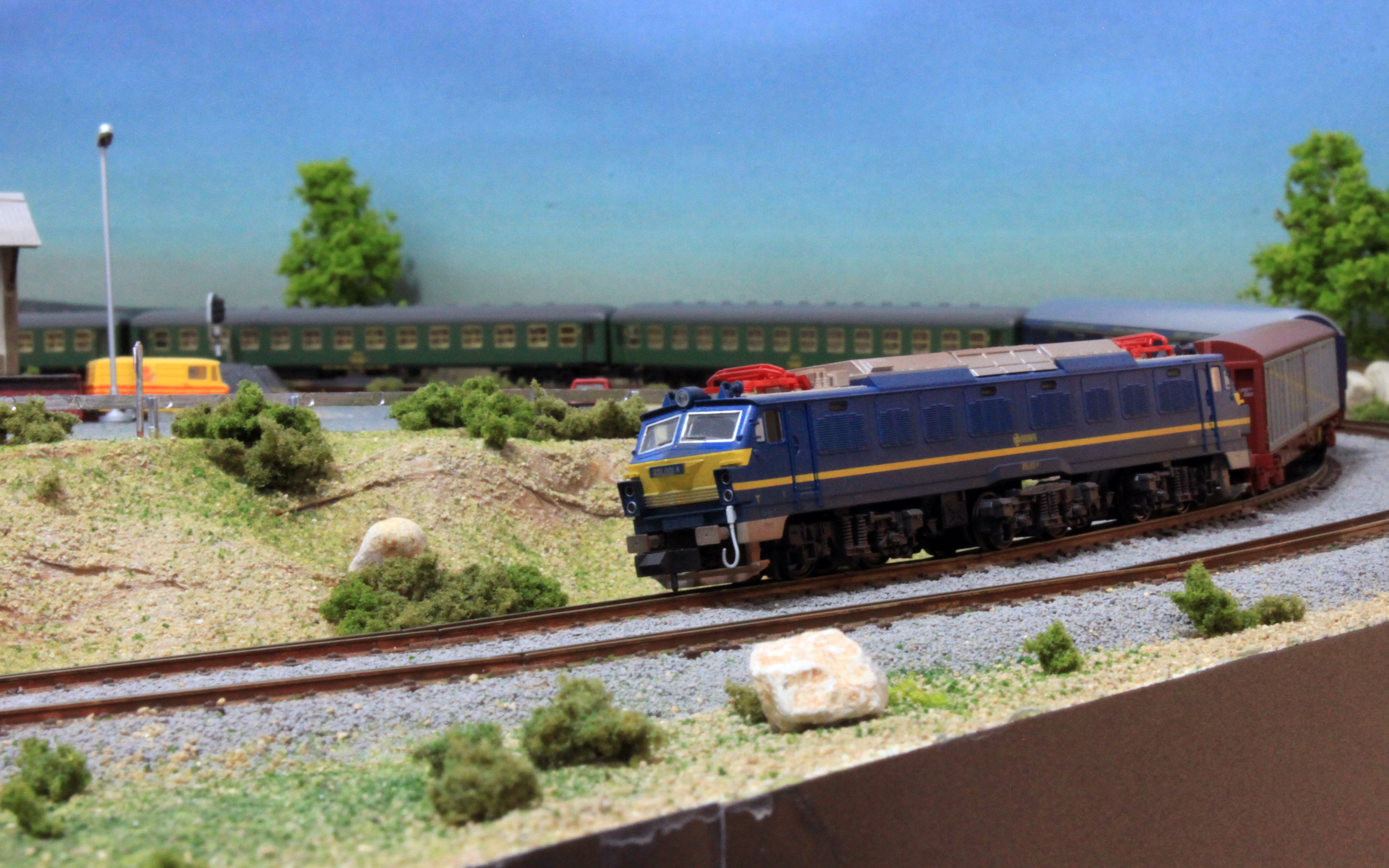

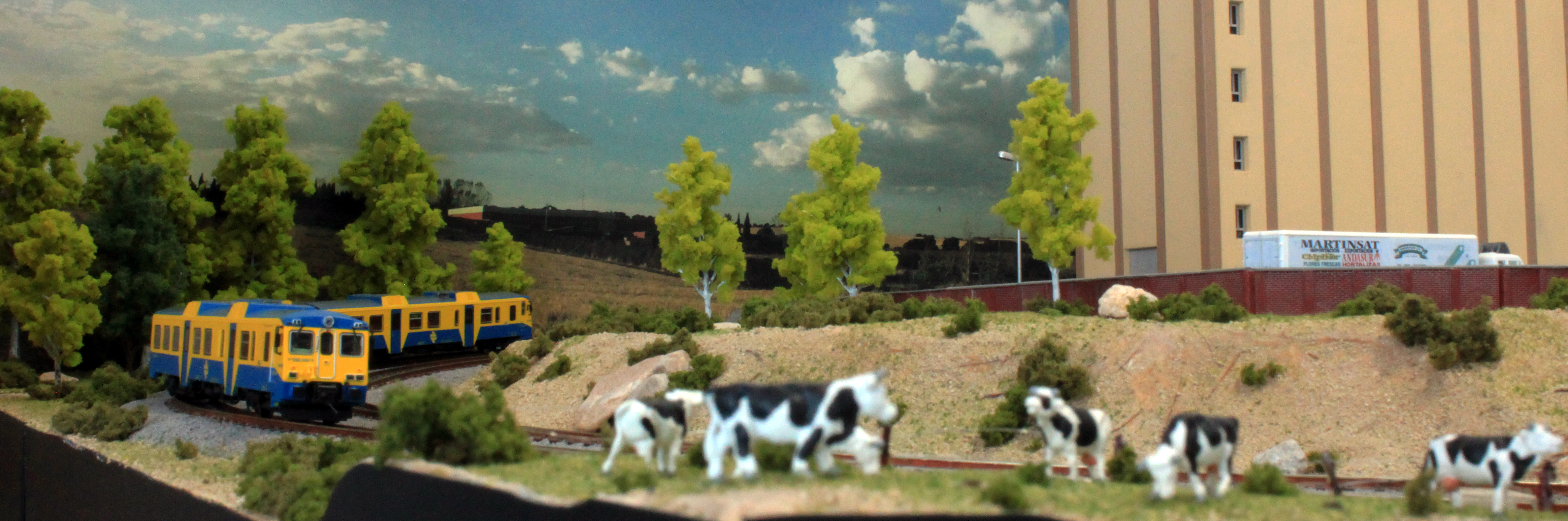

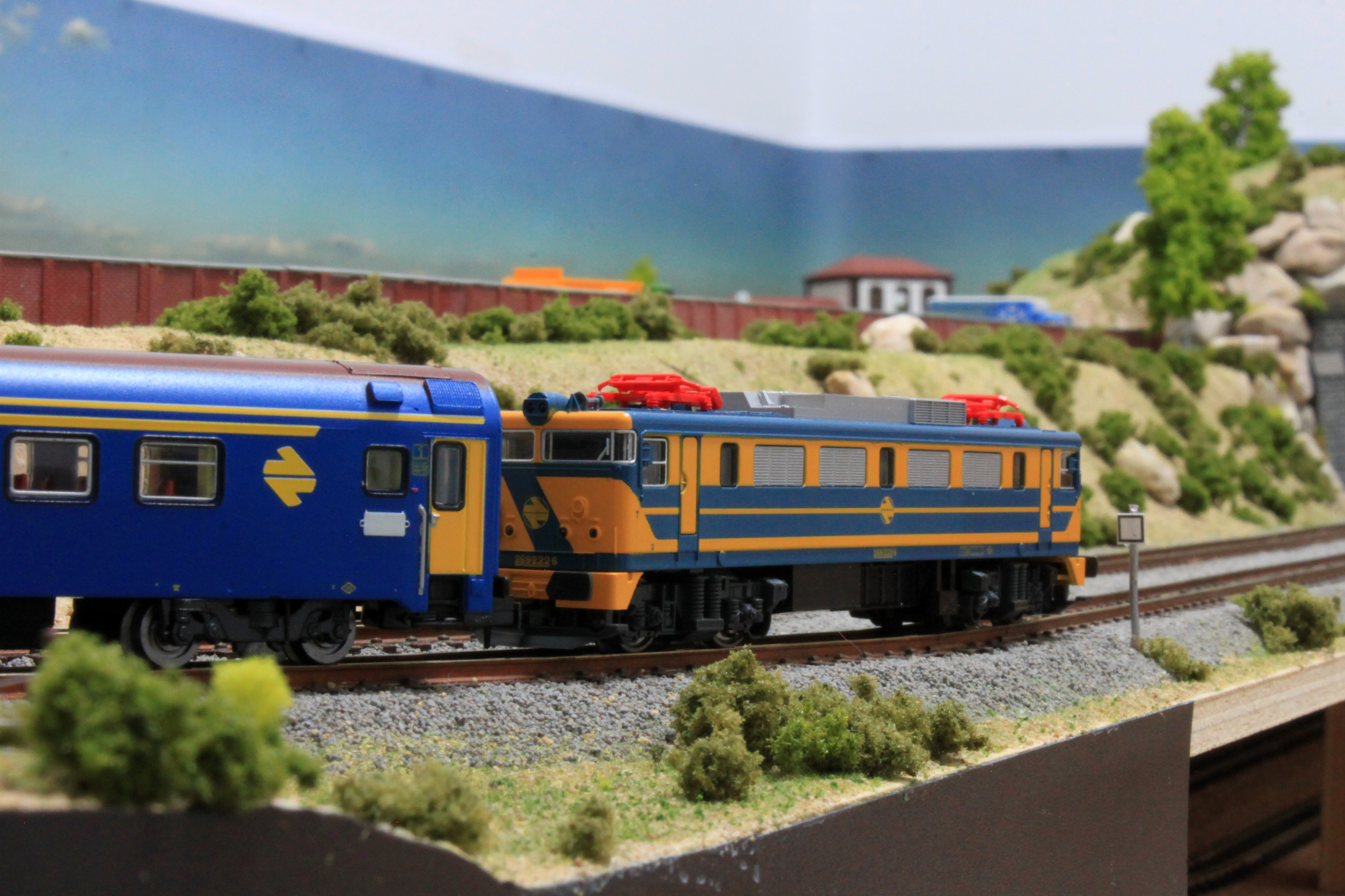

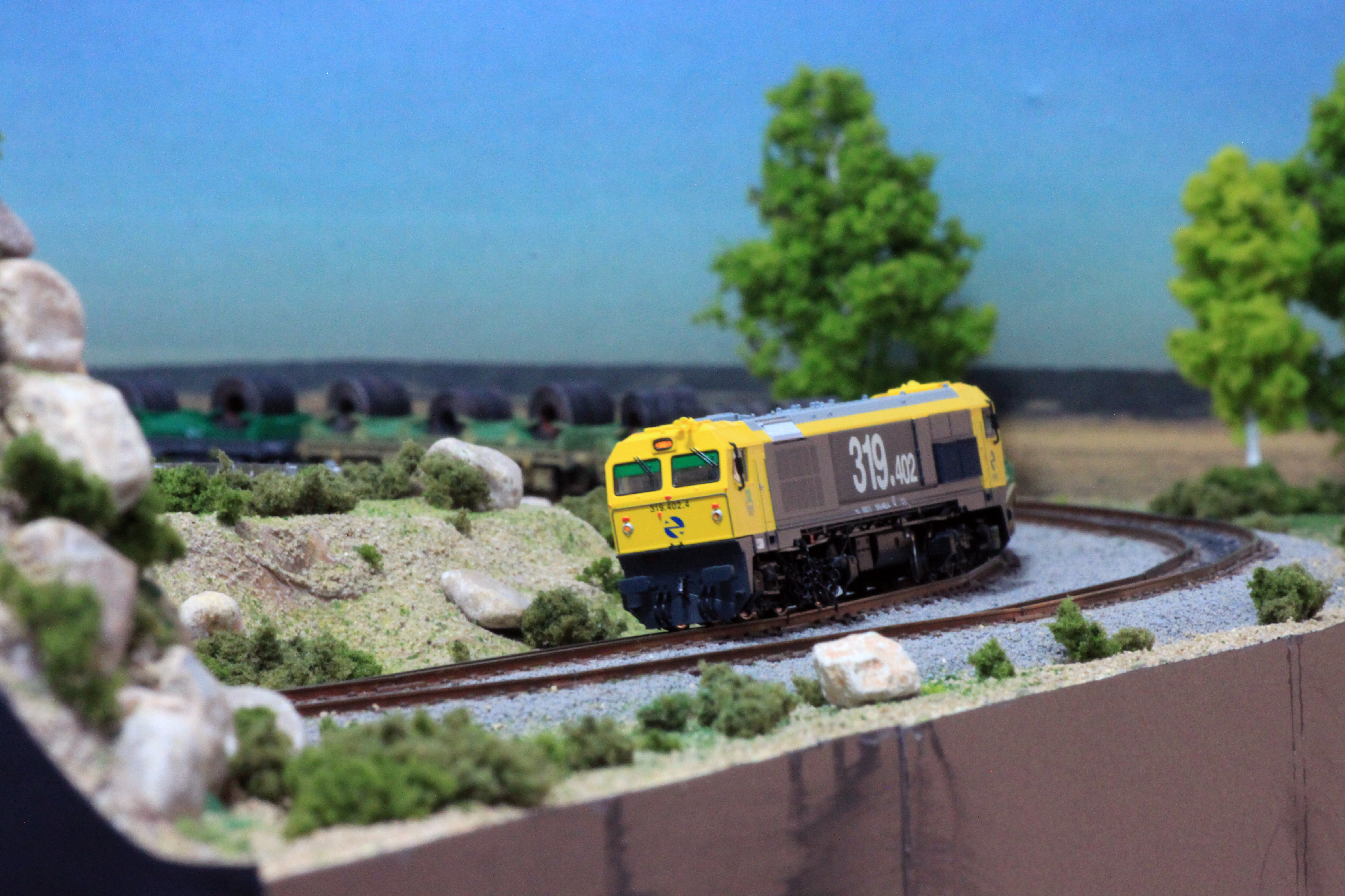

Y a continuación os pongo algunas fotos con trenes para que veáis como quedan en ella. En algunas se pueden apreciar los peraltes que tienen las curvas de ambos lados de la maqueta.
269 Mil Rayas fin de limitación
251 con expreso
Camello curva peralte
319 con bobinero
319 con bobinero peralte

En realidad el edificio de la estación es el de La Fregeneda (Salamanca) de la marca Sklas. Es el que más me gustó para poner en la maqueta. Por Puente del Arzobispo nunca ha pasado ningún ferrocarril, a pesar de estar cerca de Oropesa y Calera y Chozas por las que si pasa. A esta última me acerqué para hacer fotos que sirvieran como fondo para la maqueta pero el resultado no me gustó y utilicé el que se ve en las imágenes.
Puente del Arzobispo es el pueblo de mi madre y siempre me ha dado pena que no tuviera estación para pasar las horas muertas allí los días de verano que pasaba en el pueblo. Por otro lado, mi padre es de Jerez de los Caballeros, que si tiene estación pero en desuso desde mediados del siglo pasado. Barajé la posibilidad de recrearla pero tenía más libertad a la hora del diseño si elegía la primera al ser totalmente ficticia.

Me podrías decir que marca es el Silo?
Nota 14 Mar 2018 12:32
Mensajes: 274
Ubicación: Leganés
Registrado: 22 Ago 2008 10:46
Es de la marca Sklas:
Silo Sklas
Lo he decorado con los colores al igual que el que existe en mi pueblo y además le he añadido una zona de descarga en el lado vía y un tejadillo en el lado calzada.
Sklas también comercializa otro modelo más completo, también disponible en su página.
