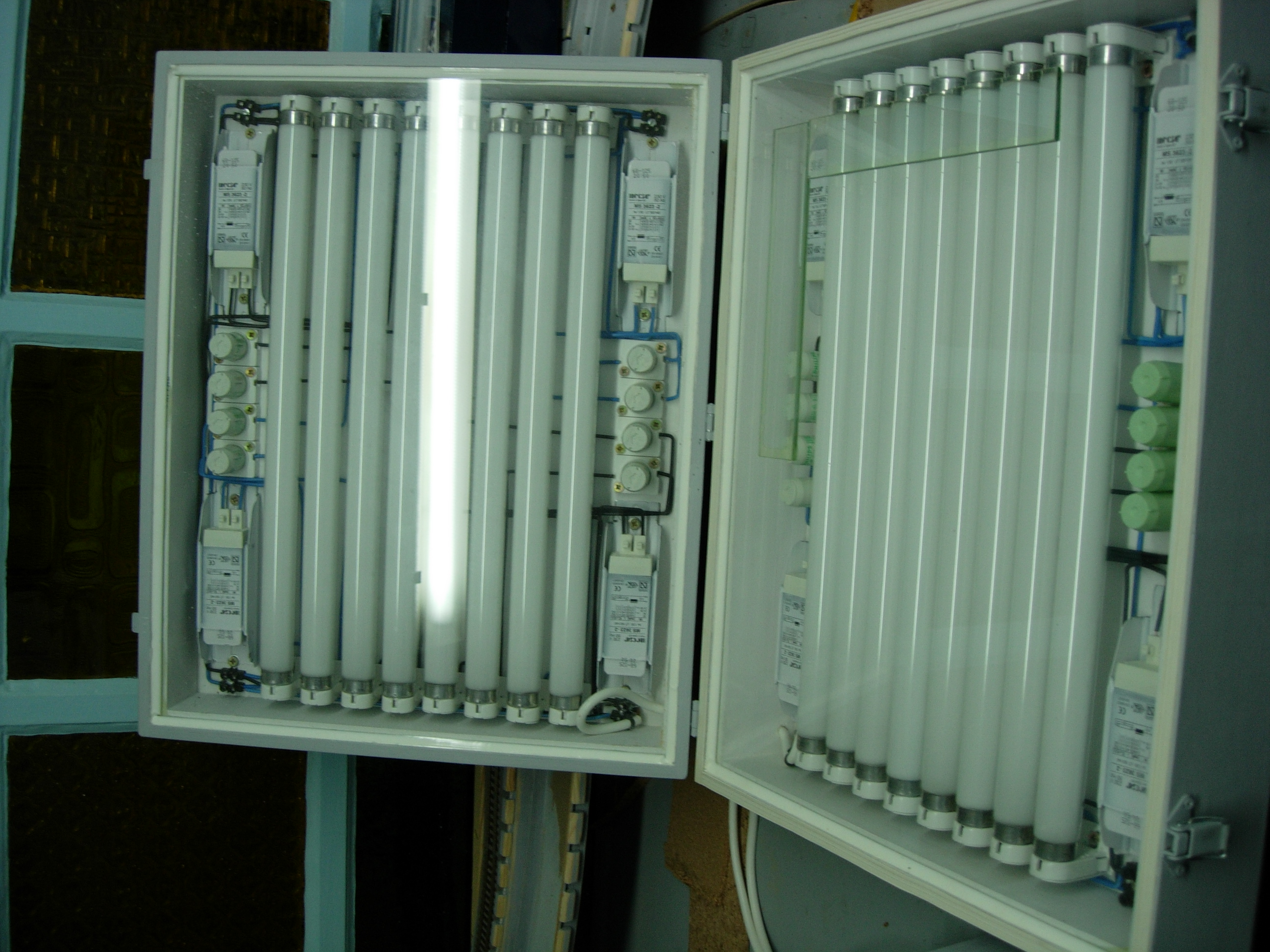

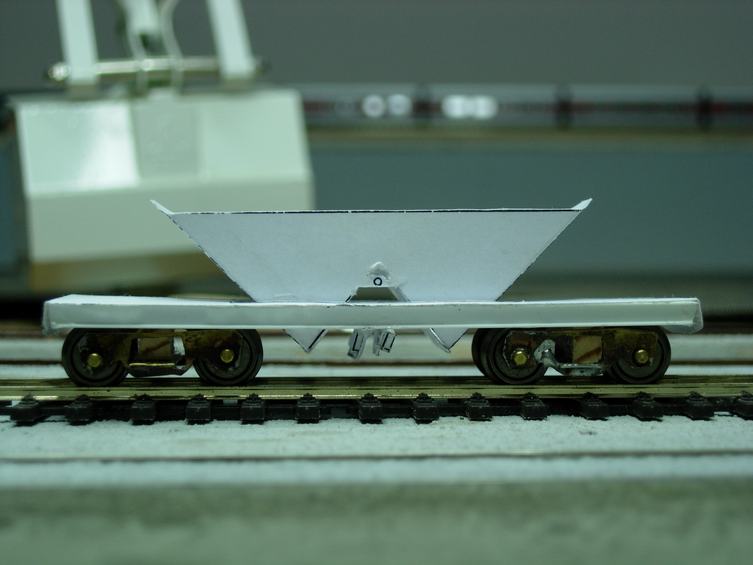

Llevo bastante tiempo con la idea de realizar una tolva tipo M del ferrocarril de Riotinto. Tengo el diseño de la caja, del chasis y los bogies practicamente terminado. He sacado en papel grueso ya algun prototipo para montarlo con pegamento y pinta bastante bien la cosa. He realizado una insoladora con tubos actinicos de doble cara y el proyecto lo tengo a espera de concluir dos cosas: un horno de secado de para el positiv 20 termoregulado ( falta pintarlo de negro por dentro y colocar un termostato del cual dispongo) y una gran duda a la hora de hacer coincidir perfectamente los dos fotolitos en una plancha de laton para fotograbar en dos caras. Que me aconsejais para esto ultimo?.

Llevo tiempo pensando en iniciarme en el tema del fotograbado. Hasta ahora he hecho alguna cosilla en plan casero.
Os agradecería a los dos que pusierais fotos de las insoladoras que os habeis hecho y que explicariais un poco su construcción.

Esta es la insoladora y el prototipo de la tolva
insoladora

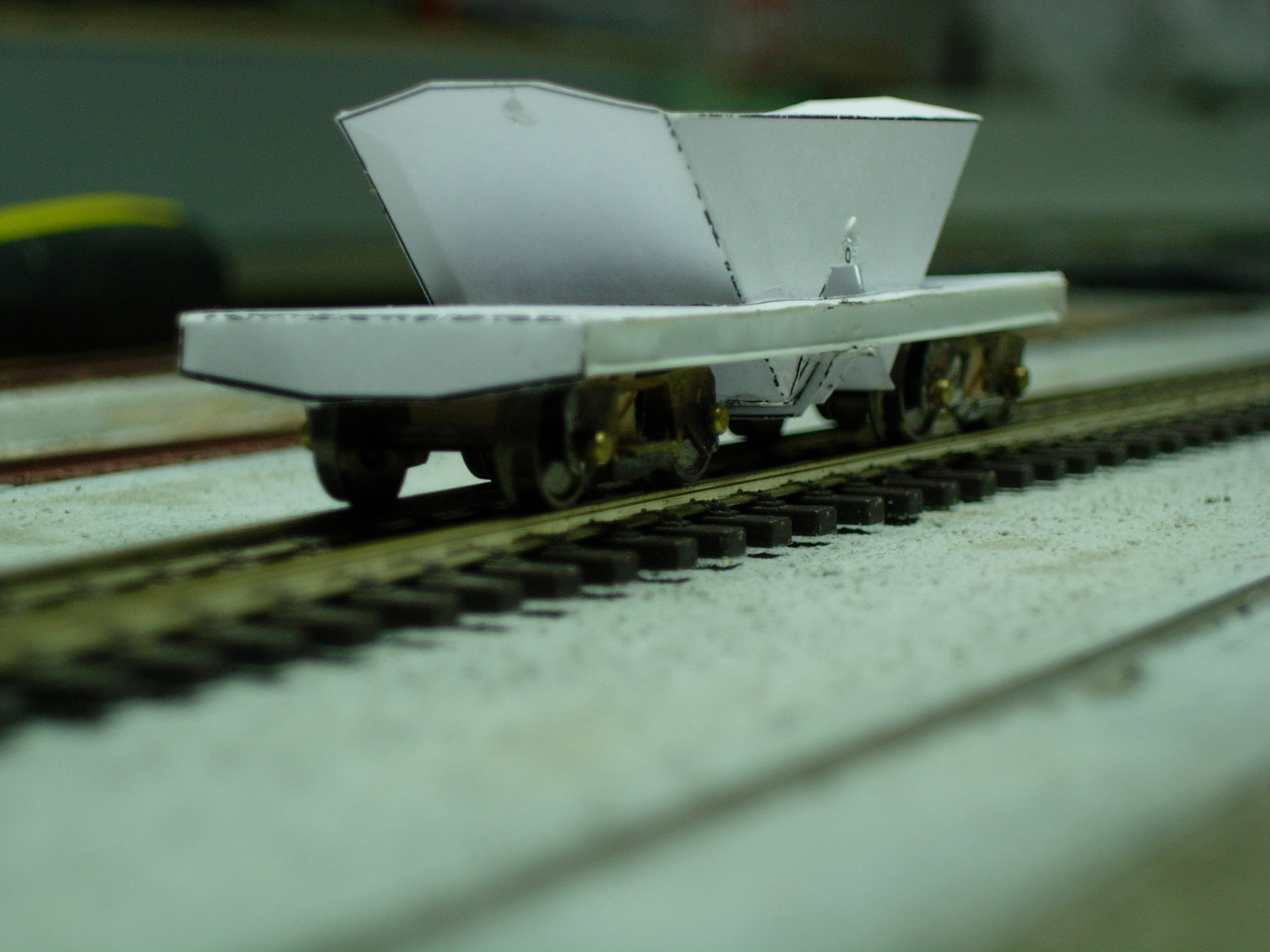

el prototipo en papel

Gracias por las fotos. La tolva tiene muy buena pinta. Espero que pongas fotos cuando la tengas en latón.

Los tubos actínicos supongo que son especiales, ¿donde se compran y que tal el precio?.

Compré los tubos en un almacen de material electrico. Antes tenia una empresa que era afín a la electricidad y me pusieron un buen precio por este material. Creo recordar que no me llego a 300 euros los 16 tubos, las bases, los cebadores y las 8 reactancias. tambien un timer para temporizar el tiempo de exposicion. Quizas me pasé en el numero de tubos, es posible que con 3 tubos por lado hubiera sido posible pero, lei en internet que puede haber sombras y demas defectos asi que, puse los tubos que ocupan un DIN A4 a lo ancho. Aun no la he estrenado.

Aun me quedan muchas pruebas y acabar definitivamente las piezas de la tolva que, calculo saldran tres por plancha DIN A 4.
Llevo bastante tiempo con esto, cuando encuentro una dificultad, lo dejo un tiempo hasta que se me ocurre algo. Practicamente, hago eso con todo lo referente al modelismo, el tiempo me ha enseñado a no precipitarme.
los carretones de la tolva prototipo, estan hechos con lima, son una parte del primer proyecto que hice de esa tolva.... todo el laton serrado y limado a mano.... el resultado fue bastante malo. Por eso, me decante por el fotograbado.
