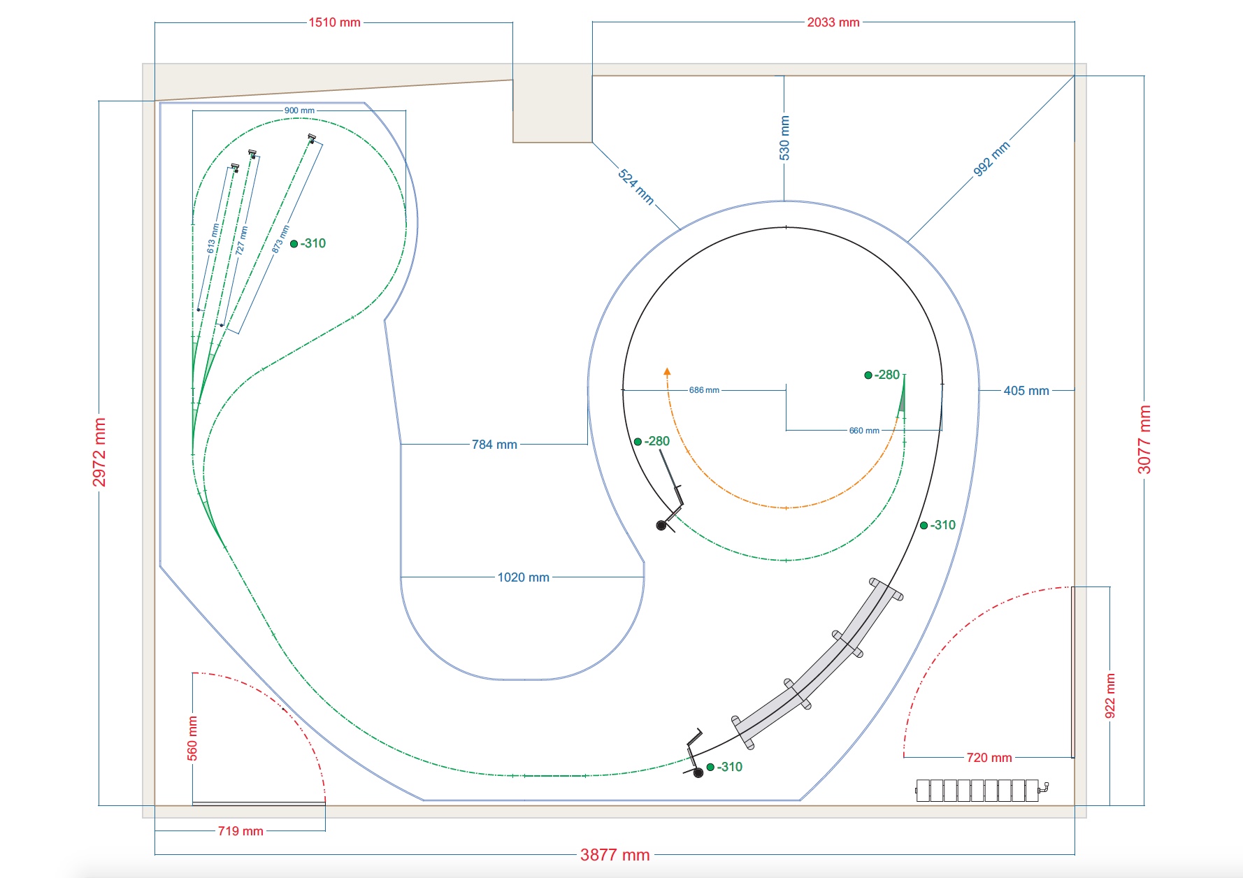

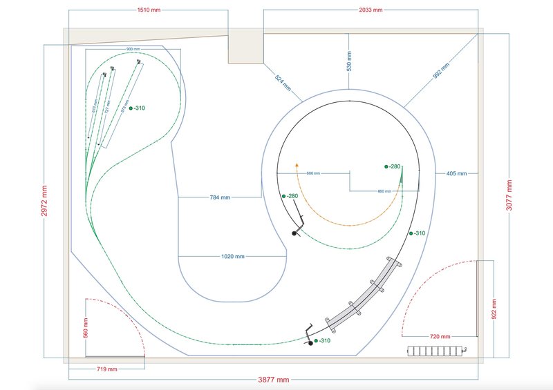

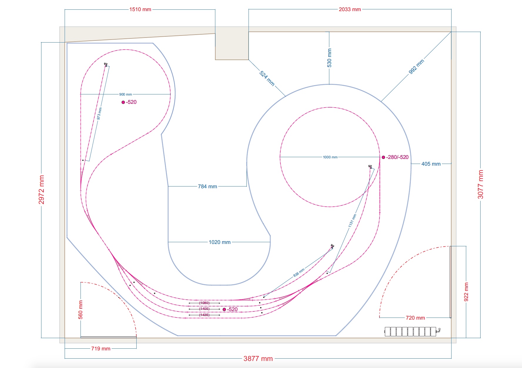

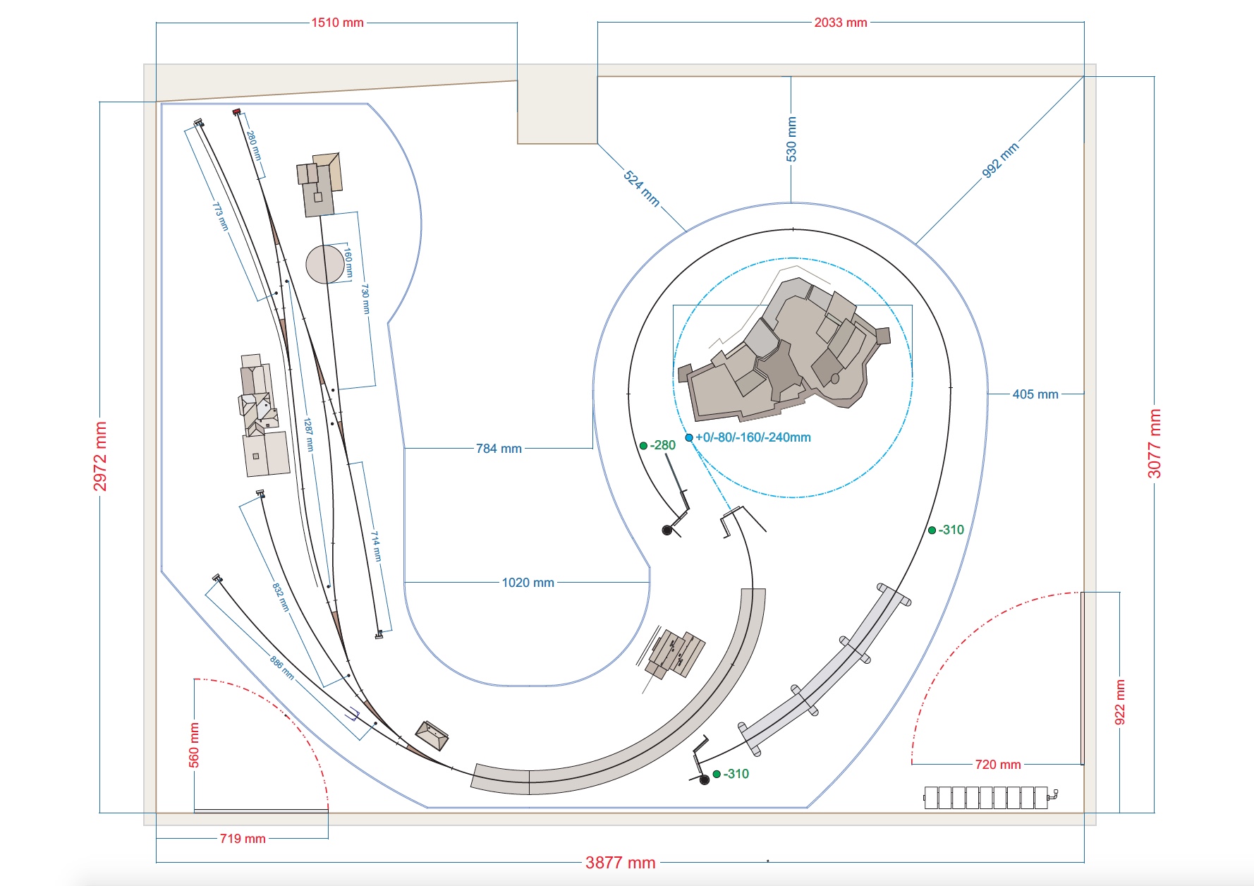

Hola, Foreros. Después de año y medio sin hacer prácticamente nada, desmantelar todo, realizar dos mudanzas, una extraña y la otra inesperada, me he decidido a intentarlo nuevamente en la confianza de que mi pasión por este maravilloso hobby y mi cabezonería superen de una vez por todas mi falta de acierto.
En mi nueva casa dispongo de una habitación, que sin ser de medidas excelsas (4x3 m.), sí es para mí solito. Y eso es muchísimo.
Había pensado en una maqueta perimetral, pero después de darle muchas vueltas, no me convenció debido a los obstáculos que representan la puerta de entrada, la ventana, y una columna. Así que decidí colocar la estación término contra la pared y en el resto el perimetral seré yo, por lo que podré trabajar alrededor de esa parte y también disfrutar de la maqueta desde distintas perspectivas.
La instalación será fija, si bien la haré en 4 secciones pues considero esencial poder separar alguna de ellas si es necesario y poder manipularla con facilidad.
No habiendo excesivo espacio horizontal, he pensado en desarrollar el decorado verticalmente, es decir, una zona montañosa con viaductos, contrafuertes, túneles... y un castillo al que espero tener que mirar cara a cara.
El trazado es sencillo. Parte de la estación término y tras cruzar un viaducto curvo de piedra se introduce en el túnel que le lleva a través de una espira (500 mm de radio) a una aguja interna. Desde ésta se accede a dos líneas.
Una conduce al trazado de circunvalación de la maqueta, que bordea la montaña del castillo y su pueblo medieval al pie, y tras descender una ligera pendiente (he previsto un 1%) cruza un viaducto de secciones metálicas y se introduce de nuevo bajo el decorado, 31 cms más abajo que su punto de partida en la estación. Dentro de esta sección hay un bucle de retorno con tres apartaderos para estacionar automotores o alguna locomotora.
La otra línea que parte de la aguja baja tres vueltas más (para dejar espacio suficiente a los pilares del viaducto y al río que cruza) llegando a una estación oculta, a -52 cms, con un bucle de retorno común a todas las líneas.
Instalaré catenaria en todo el trazado principal, esto es, desde la boca del túnel inferior hasta el final de la línea en el el tope rojo de la estación término, desdoblándose en las dos vías centrales de la misma.
El decorado de los planos es más conceptual que otra cosa. Según avance la construcción ya lo iré adaptando.
La idea es automatizar todo lo posible la gestión del trazado oculto a traves de algún software tipo Rocrail, y manejar las operaciones de circulación de la parte visible mediante la central digital y un tablero de interruptores para las agujas.
La Épocas serán la I y la II de los ferrocarriles alemanes, aunque también tengo algún material suizo de la II.
He probado con camas, puertas, armarios, cajas... a dejar la misma separación de la que dispondré alrededor de la maqueta y me muevo bien. Y el hecho de que el perfil sea de líneas curvas facilitará bastante el paso.
Hasta dentro de un mes, aproximadamente, no podré comenzar con la instalación del tinglado, así que aprovecharé para con vuestro inestimable apoyo y conocimiento pulir los errores que seguro hay y despejar las dudas que tengo.
Por cierto, lo del caracol viene por la curiosa forma que ha resultado.
Espero que os guste y compartir con vosotros los avances que vaya habiendo y todos los comentarios que creáis oportunos.
Un saludo y muchas gracias por vuestra atención.

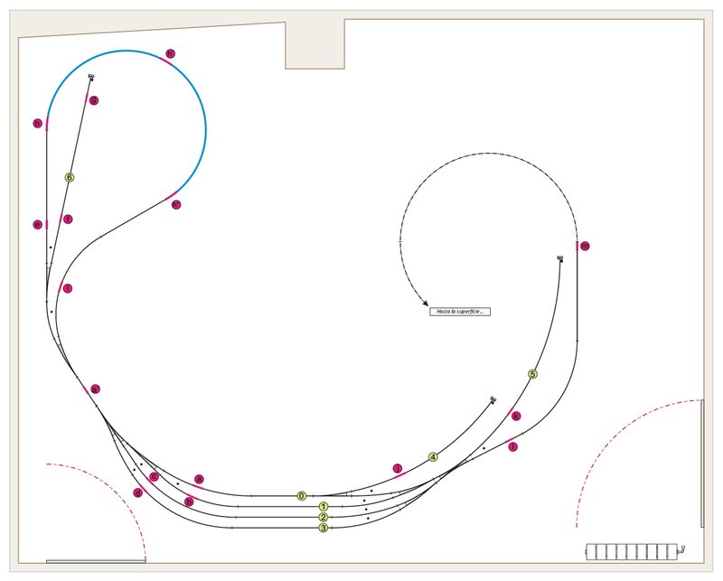

Trazado de circunvalación y su bucle.

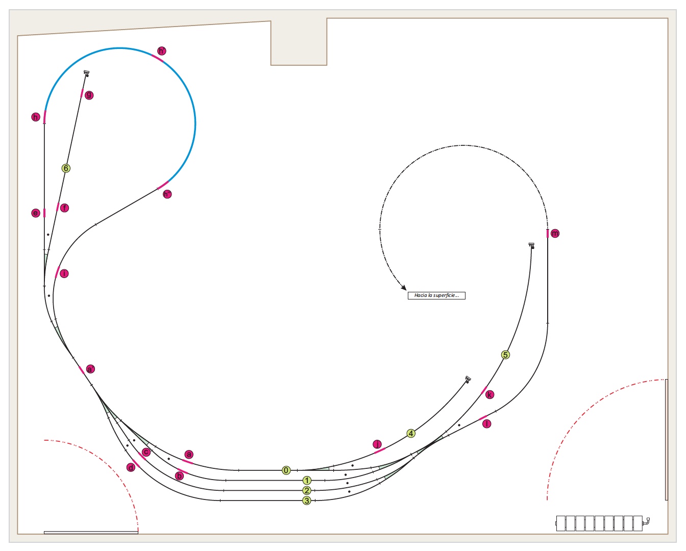

Estación oculta y bucle.
Foxo - Estación oculta.pdf
(18.65 KiB) 476 veces

Por favor haz un plano con las medidas de la puerta ventana y altura de la misma
ha ras de suelo.
Gracias un saludo.
Mensajes: 214
Registrado: 15 Sep 2015 23:35
hector123 escribió:
Buenos dias.
ha ras de suelo.
Gracias un saludo.
Hasta que vuelva a la tarde a casa no podré manejar el programa de diseño para marcar las cotas y publicarlo por si a alguien más les interesa, pero por las notas que tengo te diré que la ventana es la de la izquierda y el radio del arco son 57 cms. La puerta, el de la derecha, y son 101 cms. La altura libre bajo la única de las dos hojas de la ventana que podré abrir completamente son 83.
He colgado los planos en PDF por cuestiones de "peso" de los archivos, ya que he hecho la publicación desde el móvil. En lo sucesivo, siempre que me sea posible insertaré imágenes.
Miguel B.
Mensajes: 3328
¡Felicicidades! Se ve muy equilibrada, y has dejado suficiente margen para trabajar en un paisaje y un entorno que se adapte a la vía como un guante. A ver qué tal te va.
Carrington, orbitando lentamente alrededor de un J1 de Mabar cual caracol
YFT
Mensajes: 363
Registrado: 04 Dic 2008 15:56
Que programa has utilizado para los esquemas? Tienen buena pinta :)

Muchas gracias, Carrington, por el comentario y los ánimos. Me da un poco de yuyu empezar por la parte de la estación oculta ya que el asunto de los retros y el software es completamente nuevo para mí :roll: , pero toca armarse de valor y paciencia.
Confío en progresar adecuadamente.

Hola. Corel Draw. Es muy intuitivo y sencillo de usar para estos temas. Y aporta una precisión asombrosa, tanto a la hora de mediciones como de imprimir a cualquier tamaño, incluidos planos 1:1.
Es el único que he usado desde siempre y me sigue gusta yo mucho para este tipo de dibujo, aunque esta es solo una ínfima parte de sus funcionalidades.

Me gusta. Un trazado original

Muy interesante el planteamiento en varios niveles solapados.
Seguiré el hilo con atención pues estoy pensando en dos pisos en la continuidad de mi proyecto .

Muchas gracias, Turin. Sigo también con atención tu proyecto. Es muy interesante y promete un sinfín de maniobras y diversión. Ademas, seguro que esa fantástica estación tuya me aporta un montón de ideas y soluciones.

Creo que es una buena estrategia aprovechar la verticalidad cuando no se dispone de excesivo espacio. También considero que el entorno de la vía e es fundamental en una maqueta y por eso he simplificado el trazado "a la vista", aunque sigo creyendo que cualquier estación es una parte en la que merece la pena derrochar toda la superficie que se pueda.
Cuando estaba diseñando el trazado consideré seriamente lo del doble nivel. Eso de tenernos una maqueta encima de otra me parece una solución inteligentísima para espacios pequeños. Finalmente lo descarte porque creo excede mis capacidades técnicas, y por la configuración de la habitación (esa columna me mata) no di con ningún diseño satisfactorio. En cualquier caso, te animo a ello y creo que debería ser una escapatoria más a tener en cuenta para los que no disponemos de mucho espacio... horizontal.

Buenas noches. Aquí de nuevo. Resulta que una vez he librado la habitación de cajas, cuadros, maletas, y demás cosas propias de las mudanzas, me he dado cuenta que las medias de la habitación estaban ligeramente mal tomadas, así que me he armado de láser y me he dedicado a corregir los planos. Ahí os dejo las cotas de la habitación y de las distintas partes del proyecto.
El desarrollo del viaducto de la estación es de unos 1600 mm, y el inferior 990. Las cotas tomadas desde los piquetes a los topes de las vías muertas curvas son en línea recta, por lo que serán ligeramente superiores a la cifra indicada.
Moraleja: Nunca mandes a nadie a medir la habitación de tu maqueta con la cinta métrica de la costura de su abuela.
P.D. En la próxima entrada os empezaré a plantear las distintas dudas que me asaltan sobre la electrónica, el asunto digital, y la explotación de la maqueta. También algunas fotos sobre parte del material rodante del que dispongo, todavía en sus cajas.
Un saludo y gracias anticipadas.

Hola a todos de nuevo. Vamos al lío.
Esto será la estación oculta. Como ya comenté en la presentación del hilo, tengo la idea de gestionar casi totalmente esta zona mediante detectores de consumo y software.
Para ello dispongo del siguiente hardware:
* Central Lenz LZV100 con mando LH100.
* Un portátil con Rocrail instalado.
* Retromódulos LocoNet/S88 Digikeijs DR4088LN-CS (32 canales).
* Booster DCC 3A Digikeijs DR5033.
* Transformador Lenz TR100 15v 45VA.
* 10 motores Tortoise.
* Agujas Peco Electrofrog código 75.
Notas sobre el esquema que adjunto.
- Las secciones en color fucsia indican la situación de los detectores de consumo. Tienen una longitud de 5-7 cms.
- La vía 0 es sólo de paso y únicamente se estaciona en el punto “a” para esperar la salida desde el bucle o desde la vía 6. “a”, y “a’” también se encargan de detener los trenes para que entren hacia atrás en la vía 5, deteniendo a la locomotora el detector “k”. Idéntica finalidad tienen la vía 4 y su detector “j”
Los detectores “b”, “c” y “d” estacionan los trenes delante de los piquetes.
El detector “f” detiene los trenes que entran marcha atrás tras volver del bucle y detenerse en “a”. “g” detiene los conjuntos automotrices al final de la vía muerta.
“i” y “e” detienen los trenes, si es necesario, a la salida del bucle, dependiendo de como estuviera posicionada la aguja curva de entrada al mismo.
La sección aislada del bucle es la marcada en azul, con un desarrollo de unos 188 cms. (240º r45 cms), más que suficiente para el tren más largo de los que dispondré. Los detectores “h” siguen el paso de los trenes, si bien creo podrían tener otras funciones como alinear la aguja de entrada correctamente.
“l” y “m” se sitúan respectivamente a la entrada y salida de la estación oculta.
Cuestiones.
- ¿Qué módulos uso para manejar los Tortoise?
- ¿Son suficientes las secciones de detección, debería colocar más en esta zona de la maqueta, están bien situadas…?
- Si no se evita de alguna manera, la salida del bucle será talonada, con lo cual se producirá un inevitable cortocircuito en el corazón polarizado electrofrog. ¿Debería usar una aguja insulfrog o se puede solucionar mediante software como apuntaba en las notas de arriba?
- ¿Cómo interconecto todo esto?… Central Digital, PC, módulos, booster… Había pensado la Central de Digikeijs porque parece bastante versátil y potente. Pero no sé…
De nuevo, muchísimas y anticipadas gracias por vuestra colaboración, comentarios, y críticas que no dudéis en reflejar si lo consideráis oportuno.
Lamento daros la lata, pero no quisiera empezar de nuevo y cometer errores irreparables.
Un saludo a todos los Foreros.

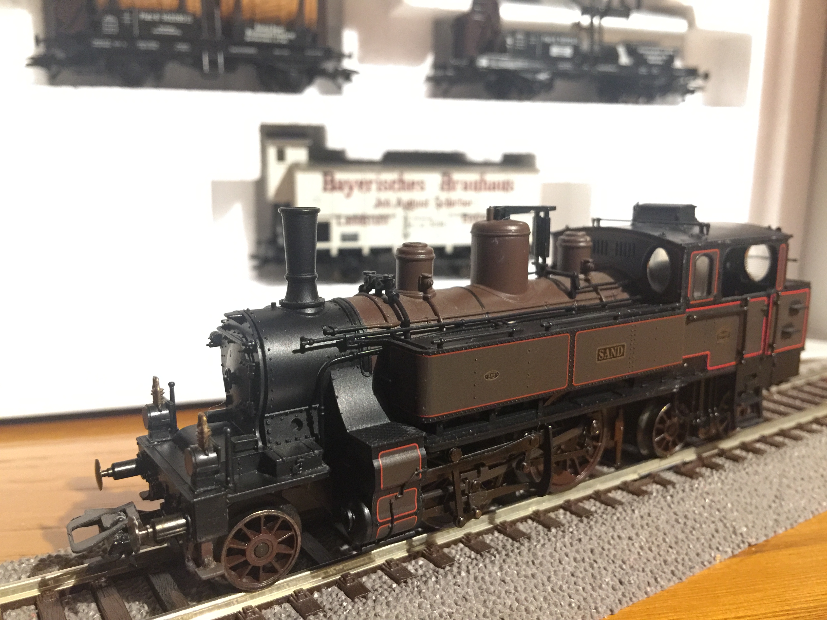

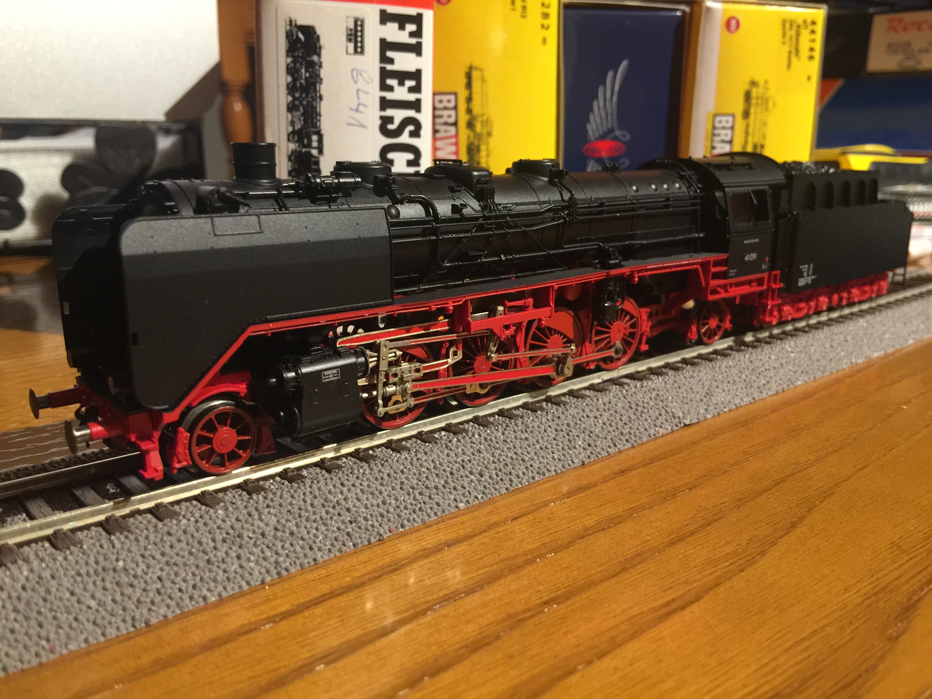

Y ahora, lo prometido ayer: Unas fotos (no muy buenas) de parte de mi material rodante. Mañana pondré alguna cosilla más...
Espero que os gusten.
Buenas noches.
Tren de mercancías del Palatinado (Ep. I) tirado por una D XII (Trix)
BR 41 de la Deutsche Reichsbahn. Ep II (Fleischmann)
E18 de la Deutsche Reichsbahn Gesellschaft. Ep II (Roco)
Automotor elT 89 "Rübezahl" de la DRG. Ep II (Brawa)

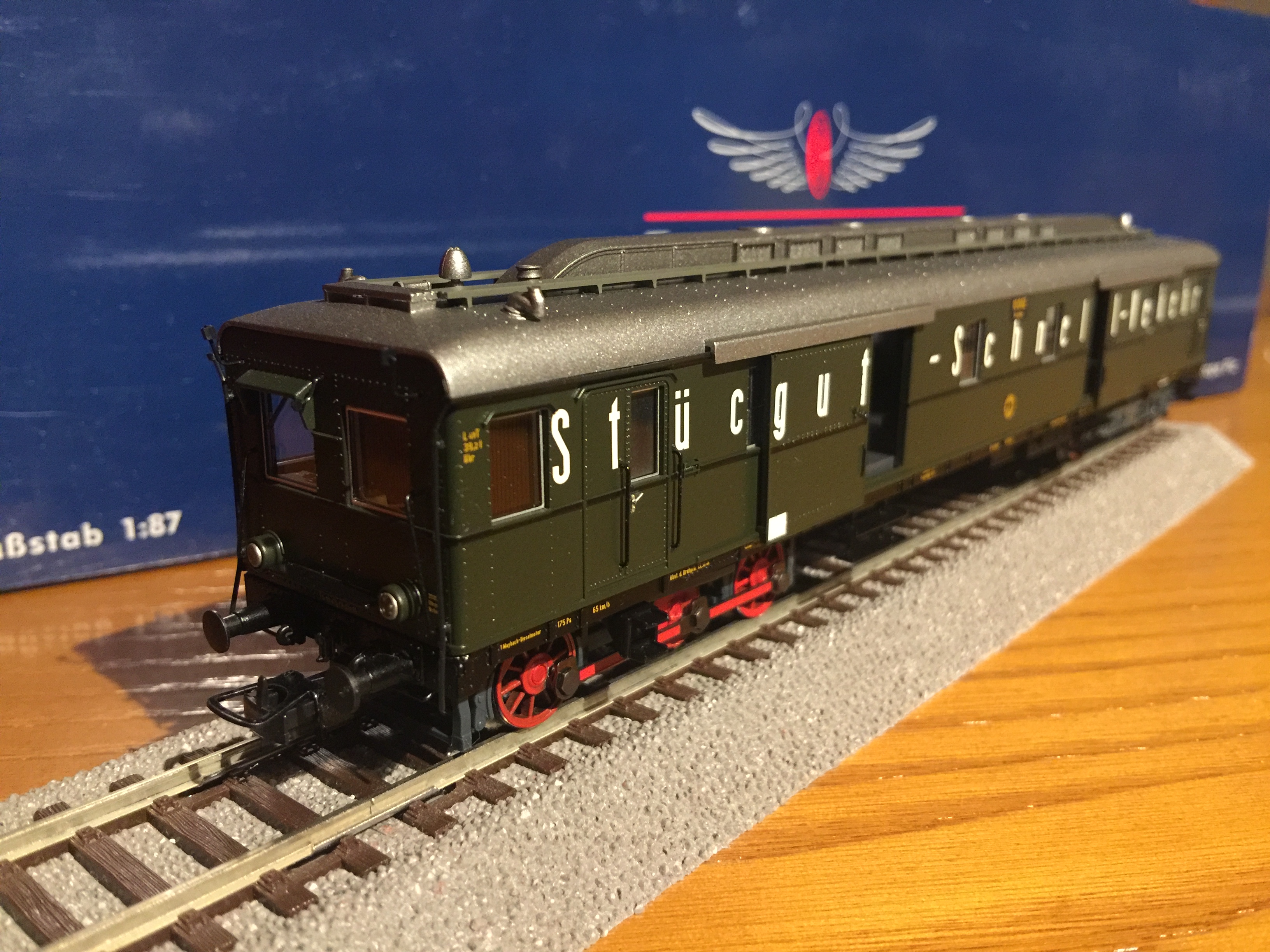

Automotor VT 10 de la DRG. Ep II (Liliput)
Automotor elT 1105-1136 de la DRG. Ep II (Roco)

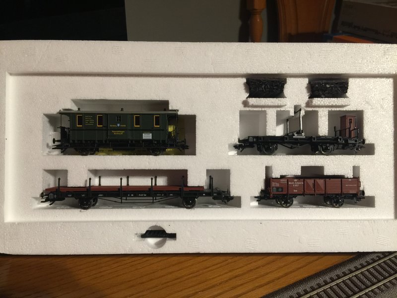

Tren de la Ferrocarriles Bávaros (K.Bay.Sts.B.) tirado por una Pt 2/3. Ep I (Fleischmann)

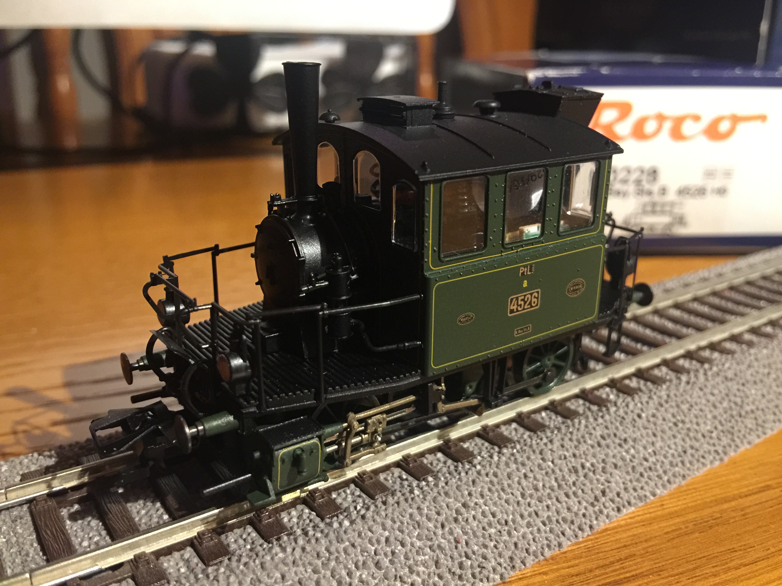

PtL 2/2 "Glaskasten" de los Ferrocarriles Bávaros. Ep I (Roco)

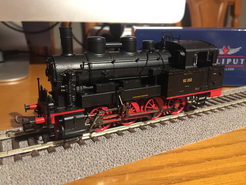

BR 92 de la Deutsche Reichsbahn. Ep II (Liliput)

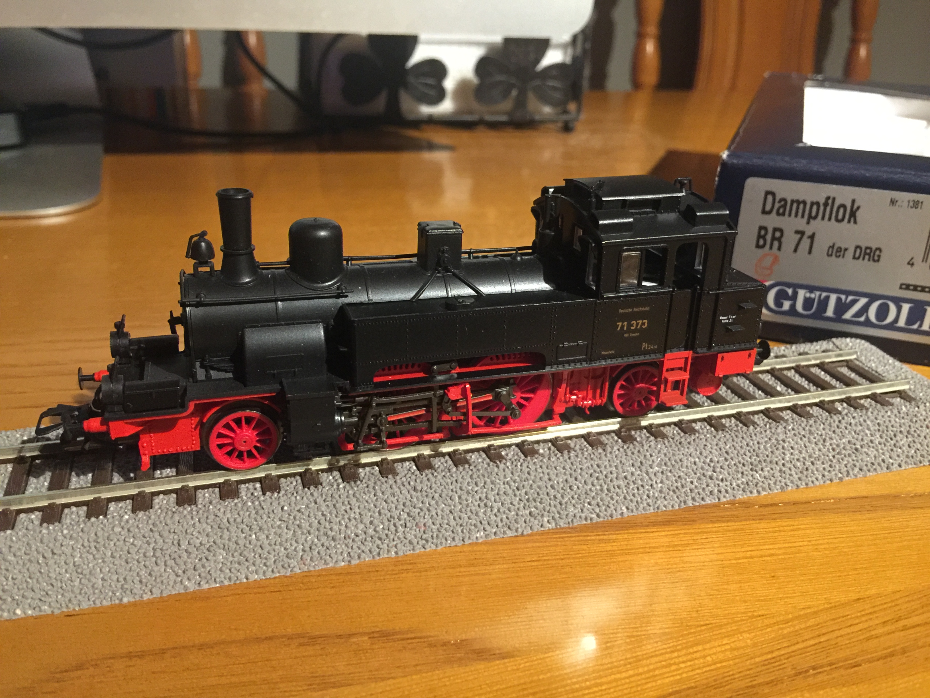

BR71 de la DRG. Ep II (Gützold)
Miguel B.

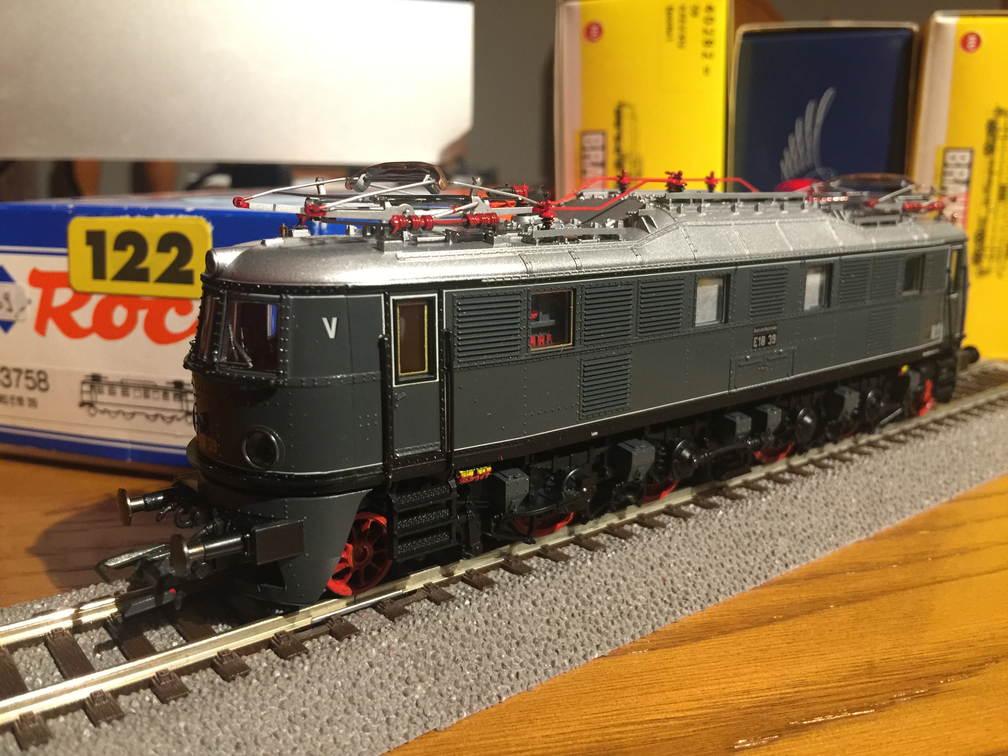

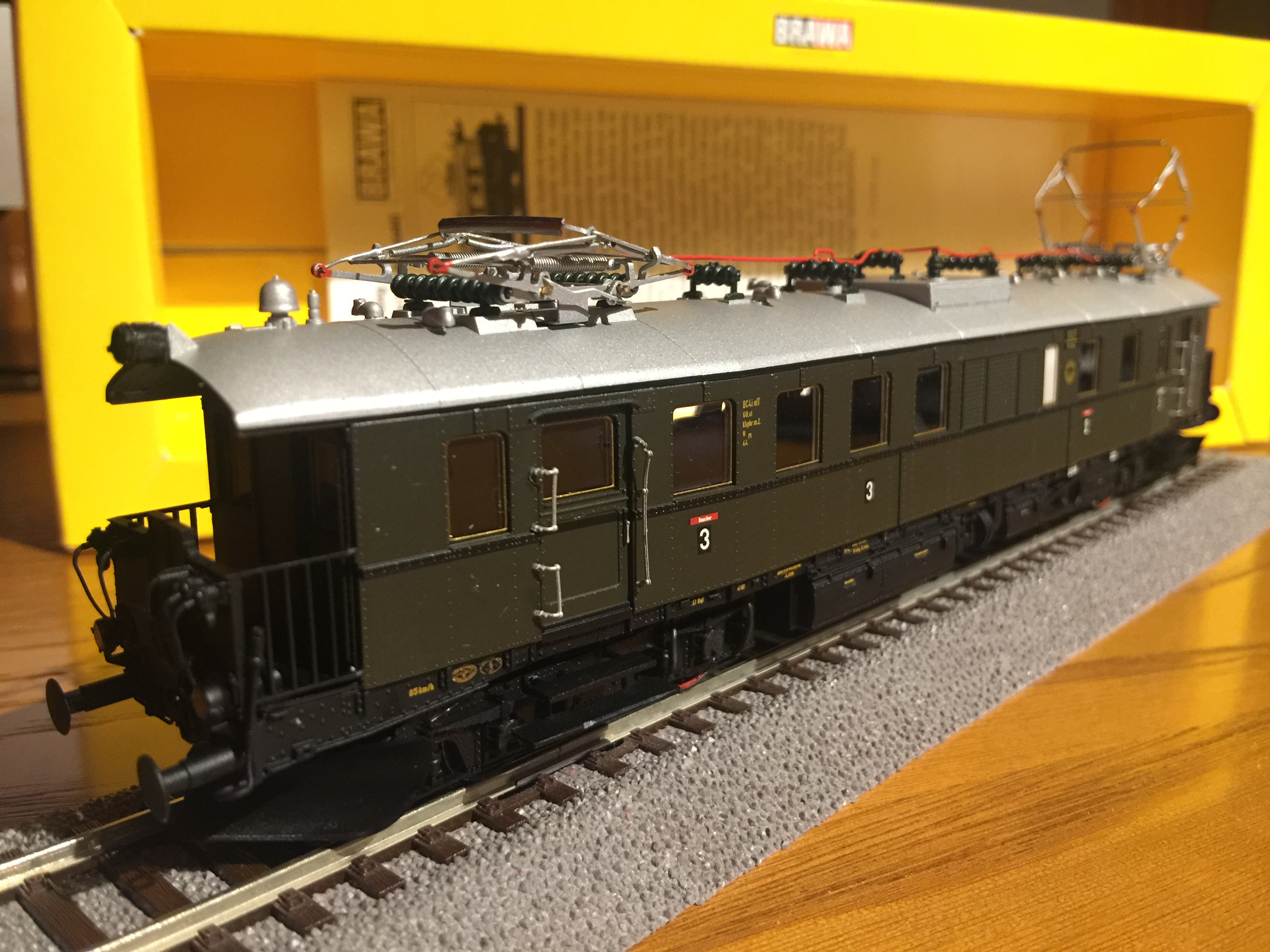

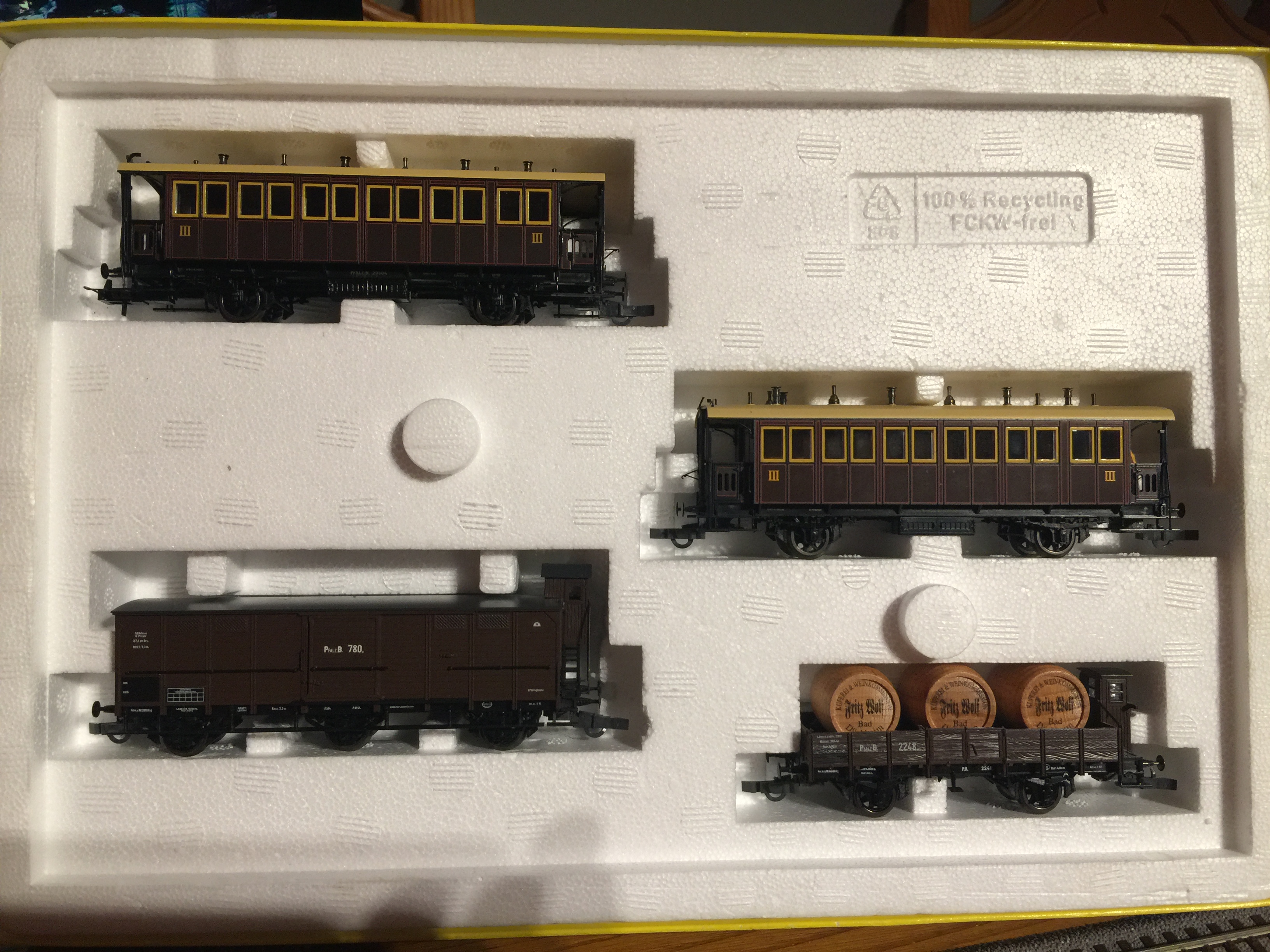

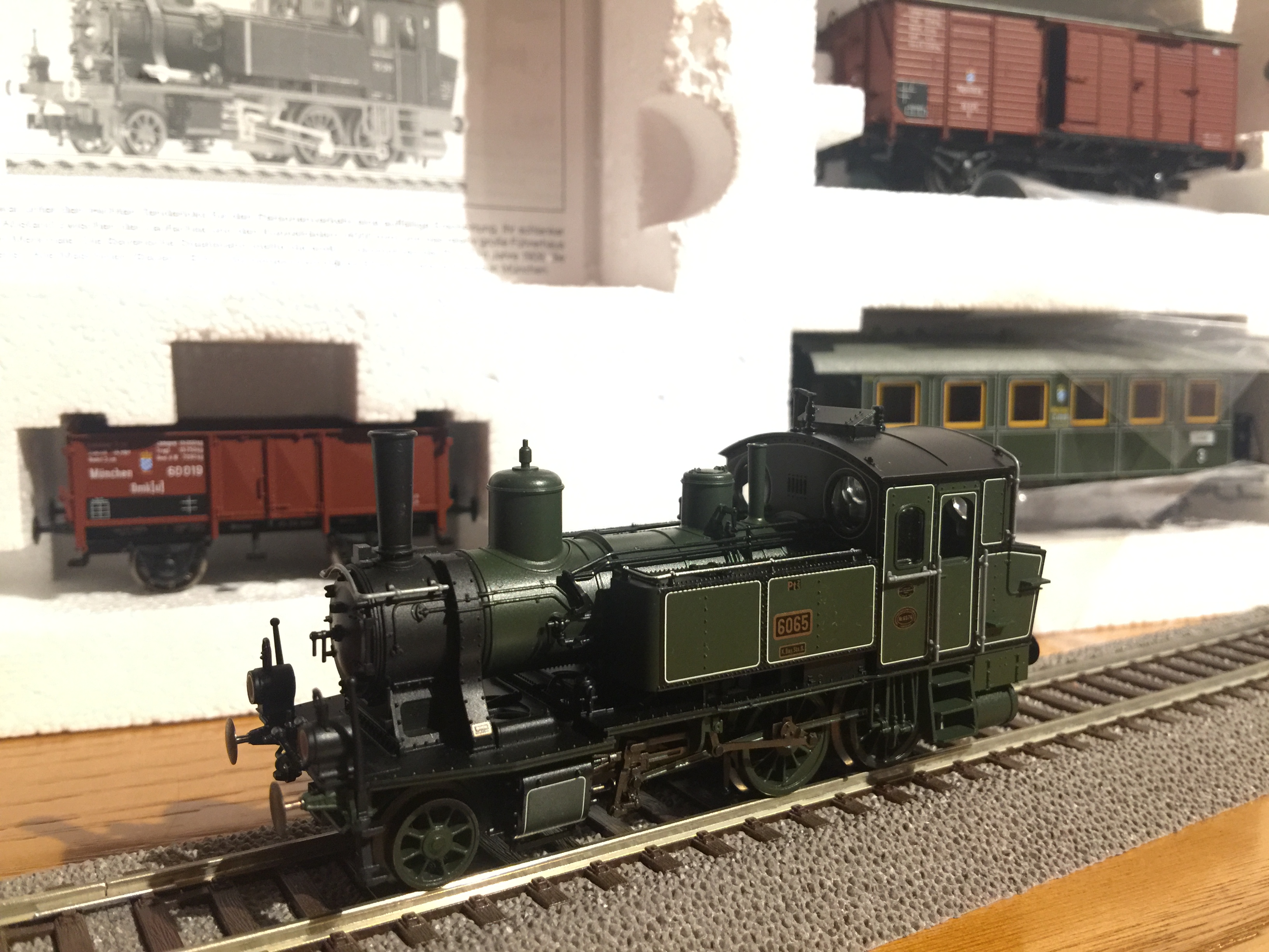

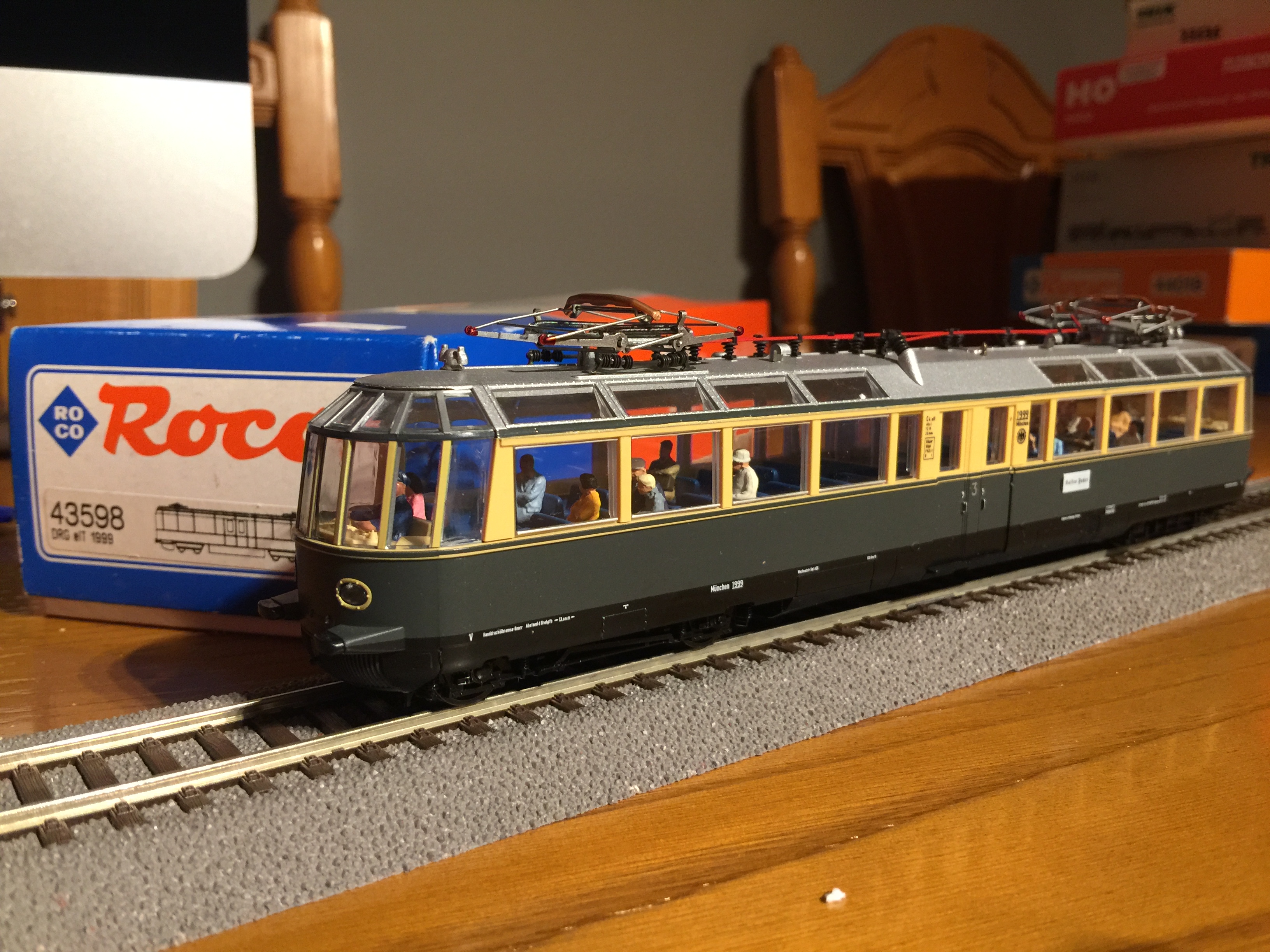

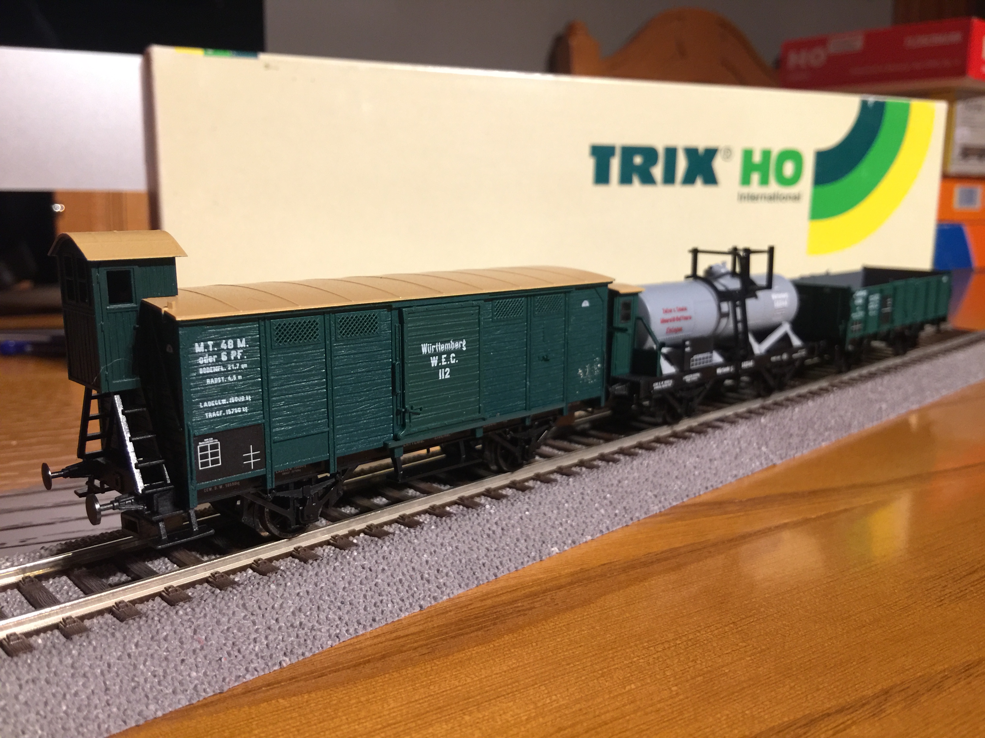

Unas pocos fotos más de mi material rodante que espero ruede pronto...
(Y aún quedan muchas cosas chulas...)
¡Saludos!
Composición bávara K.Bay.Sts.B. Ep I (Fleischmann)
Composición de los Reales Ferrocarriles Wurttembergueses, K.W.St.E., Ep I (Trix).JPG
Locomotora eléctrica articulada E19 de la DRG. Ep II (Roco)
Automotor elT 1999 DRG, Ep II (Roco)
La magnífica S 2/6 de los Reales Ferrocarriles Bávaros, Ep I (Brawa)
Composición de pasajeros de los Ferrocarriles del Palatinado, Ep I, (Trix)
La no menos espectacular S9 Prusiana, Ep I (Brawa)
Locomotora E60 de la DRG, Ep II (Fleischmann)
Miguel B.
