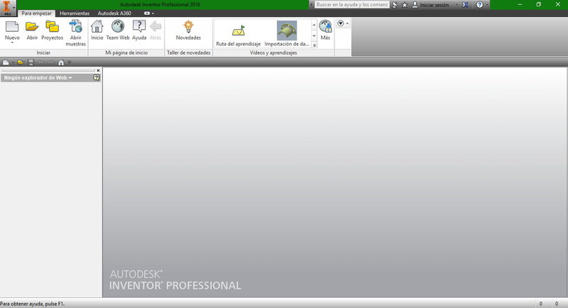

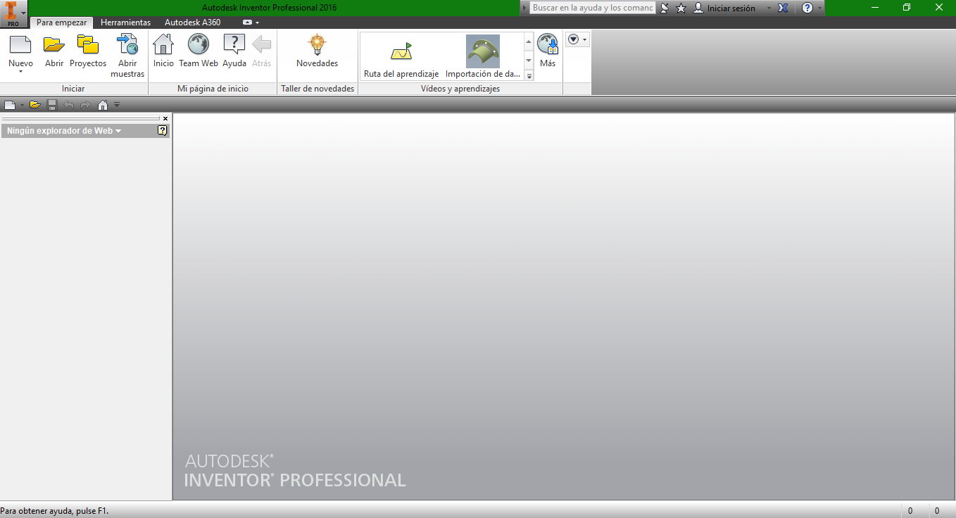

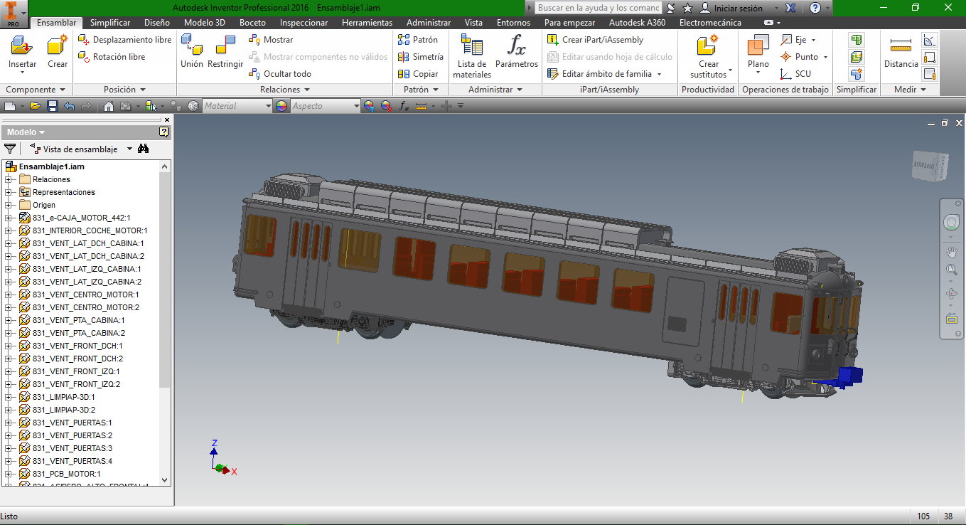

Arrancando la aplicación veremos esta pantalla:
Arriba tendremos las barras de herramientas, edición y cintas de comandos. Abajo a la izquierda, el navegador de diseño donde aparecerán todas las operaciones que realicemos para nuestro diseño. Y el resto de lo que vemos es el área donde diseñamos nuestros modelos.

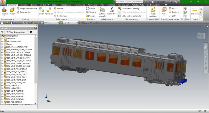

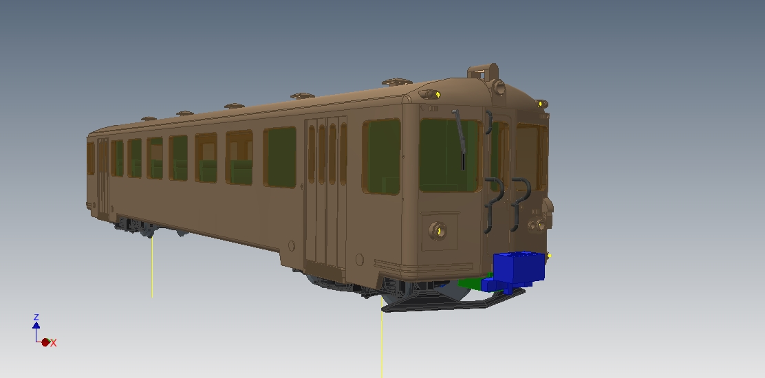

Un ejemplo:
Lo que estáis viendo es un ensamblaje de las distintas partes que conforman el modelo. Y sobre las cuales podemos trabajar para dar forma a nuestro diseño.
Lo habitual es comenzar por una pieza base e ir subiendo en la complejidad del diseño según avanzamos.

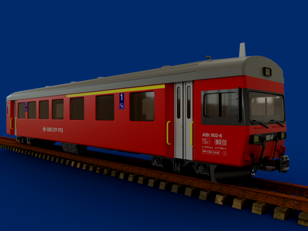

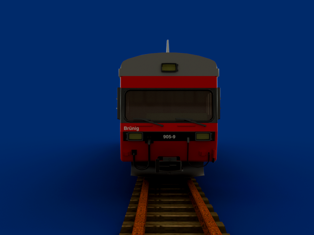

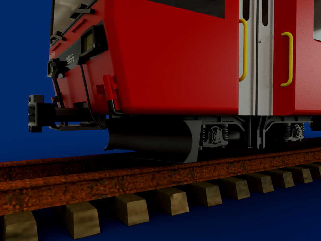

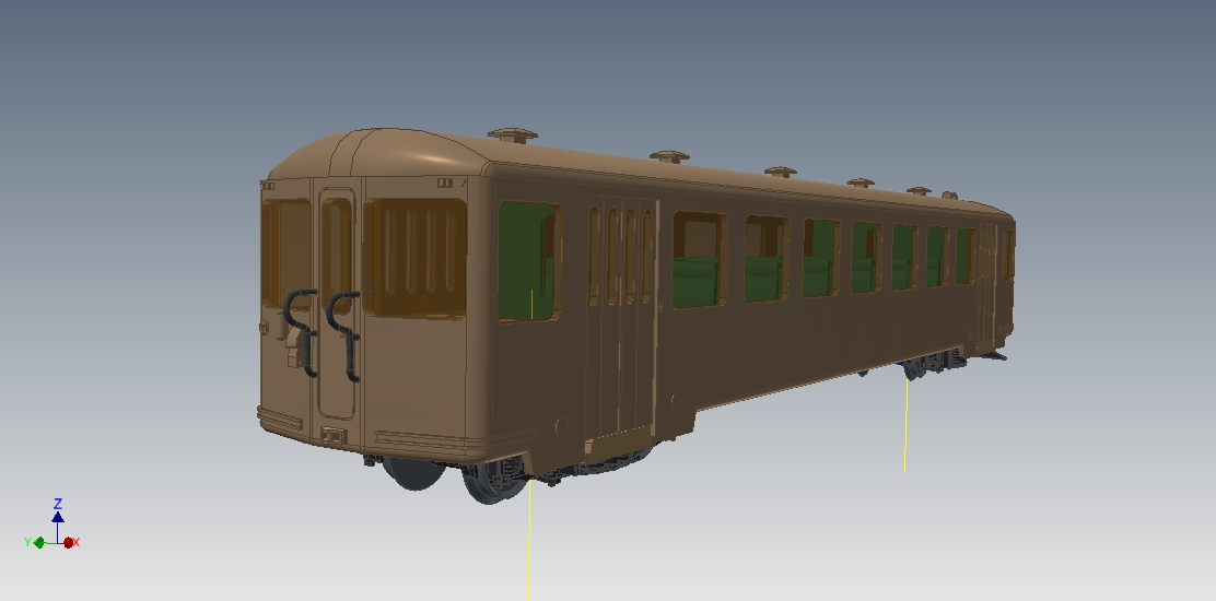

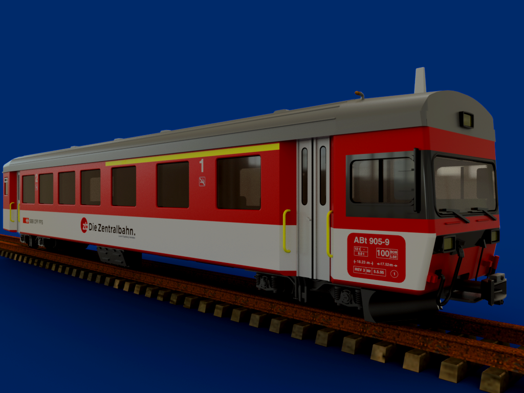

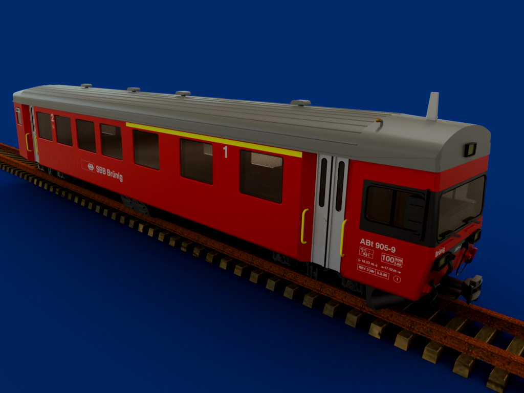

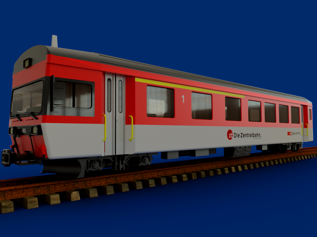

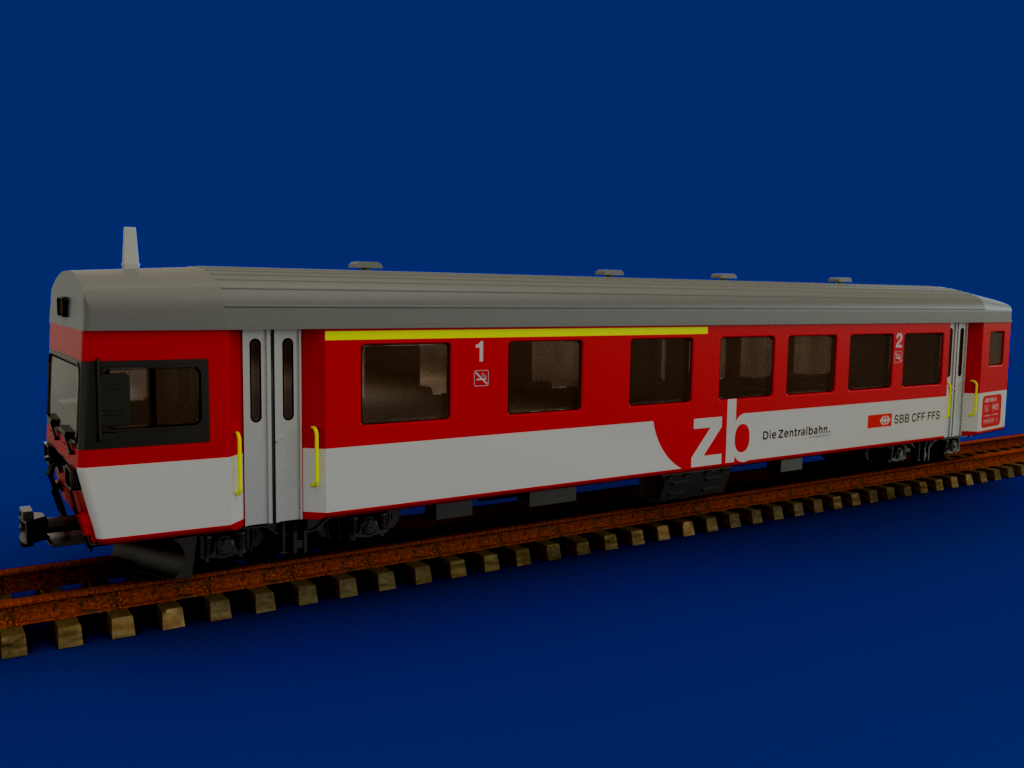

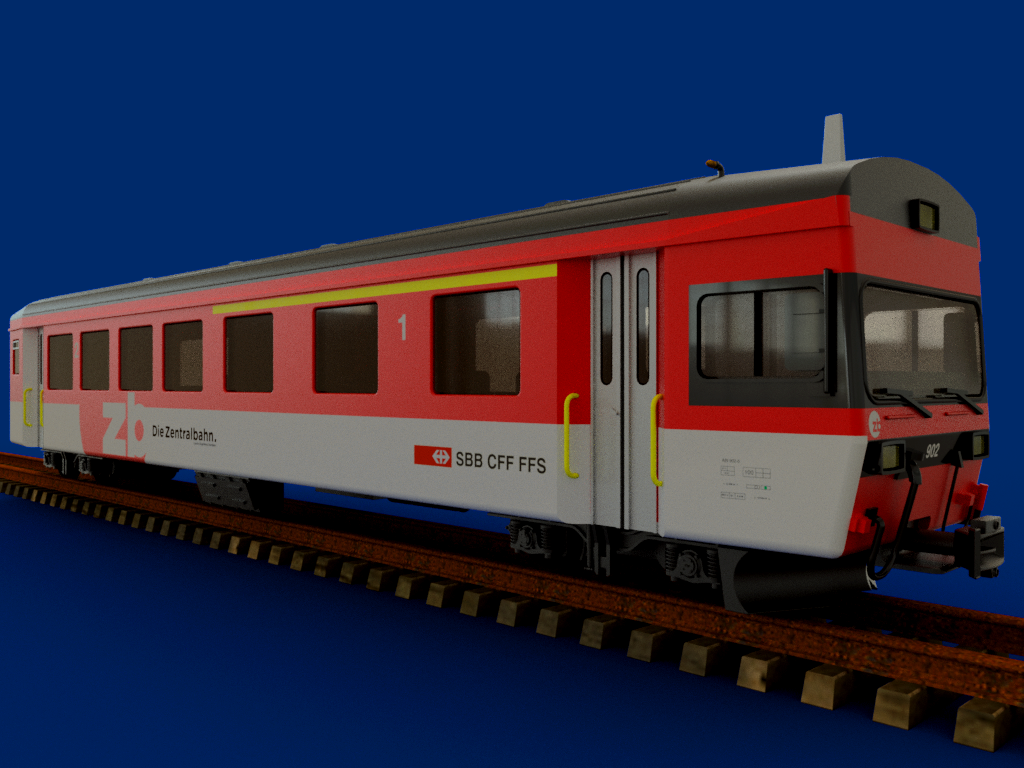

Este es un modelo de coche piloto de los ferrocarriles federales suizos de vía metrica. SBB-Brünig y ahora ZentralBahn.
Está modelado a escala H0m partiendo de planos originales (cosa que brilla por su ausencia en España).

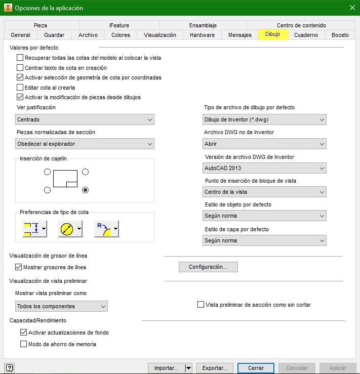

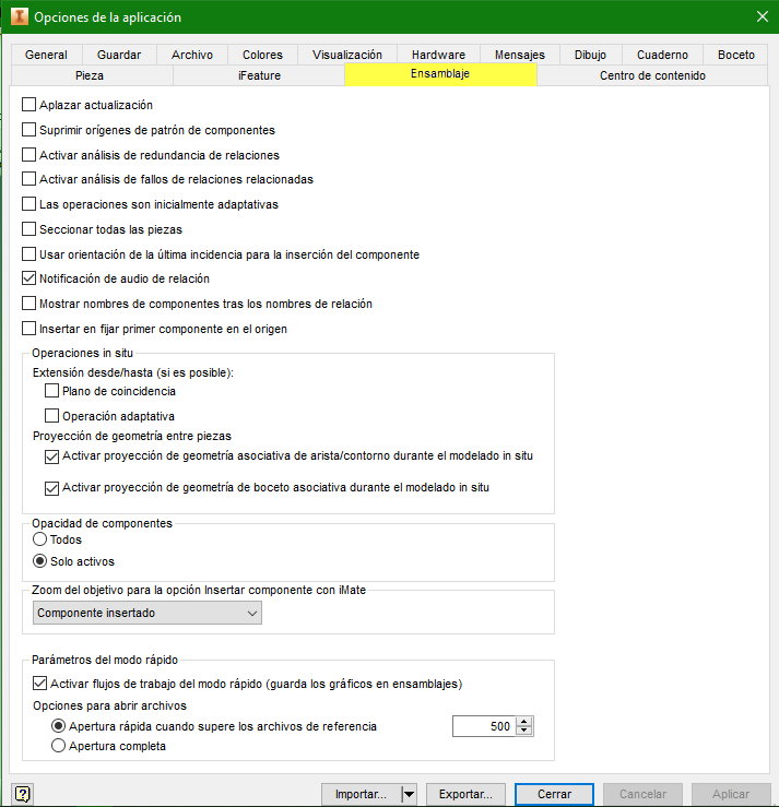

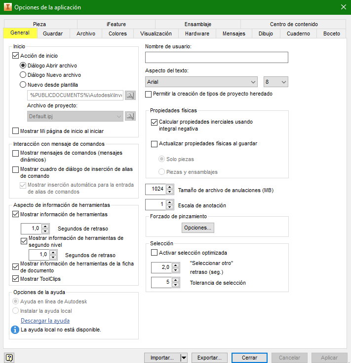

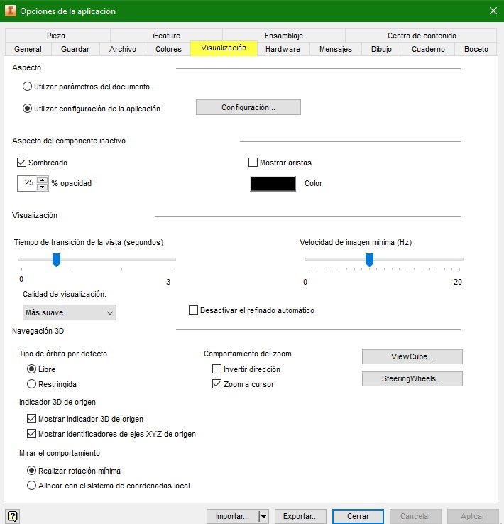

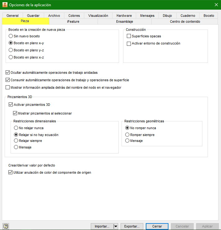

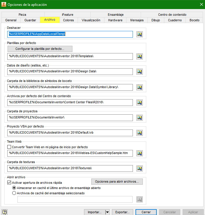

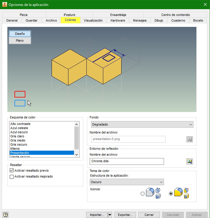

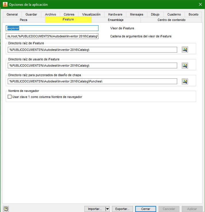

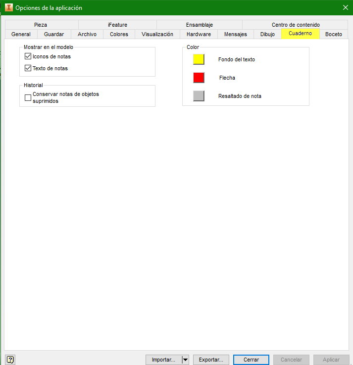

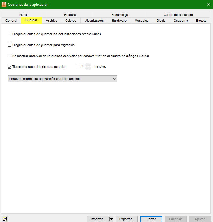

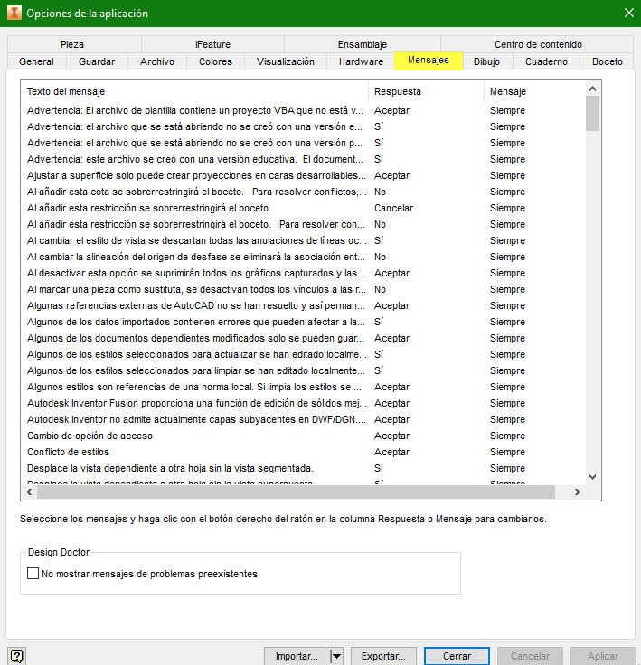

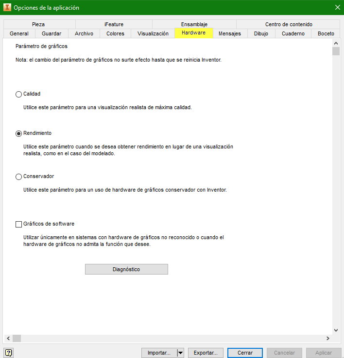

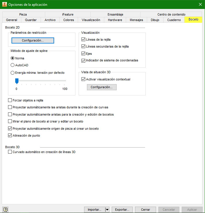

Para lo que elijáis trabajar con Autodesk Inventor, os pongo aquí la configuración de la aplicación tal y como yo la tengo configurada, que es prácticamente la que viene por defecto en la misma. Cambié algo en su momento pero fueron cambios de poco calado.
También deciros que no es la versión de 2018 la que tengo, como dije al principio, sino la de 2016 (error mío).
Realmente no hay un cambio importante entre ambas versiones. Autodesk, lo que hace cada año es añadir pequeñas funcionalidades que poco o nada afectan a los que tenéis una versión del programa anterior, y así mantienen su producto actualizado para futuros usuarios.
Donde si hubo un cambio bastante importante fue en la versión de 2014, donde cambiaron la interface gráfica y algunas formas de cargar, exportar y salvar archivos. Desde entonces y hasta hoy esos cambios han sido mínimos y las interfaces de las sucesivas actualizaciones siguen teniendo el mismo aspecto.
Os he coloreado en amarillo cada una de las pestañas de la configuración para que sepáis donde estáis en cada momento.
04-CENTRO DE CONTENIDO.jpg (62.48 KiB) Visto 6361 veces
Para que Inventor corra bien en vuestra máquina es importante una configuración mínima de vuestro hardware. En el siguiente enlace os aparece lo mínimo que debéis tener.
https://knowledge.autodesk.com/es/suppo ... -2018.html
Si vuestro PC es inferior a estos mínimos, entonces será recomendable buscar versiones antiguas de la aplicación, preferentemente anteriores a la versión de 2014.
Esto lo tenía que haber contado antes, lo siento, como mi máquina lo permite no caí en la cuenta.

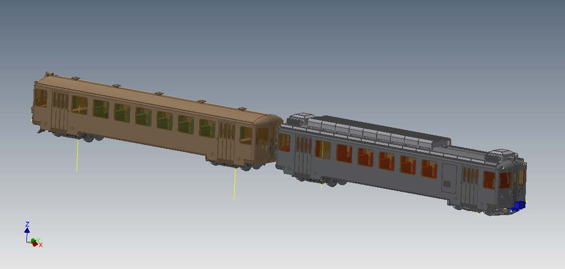

Otros ejemplos de cosas a medias de hacer........

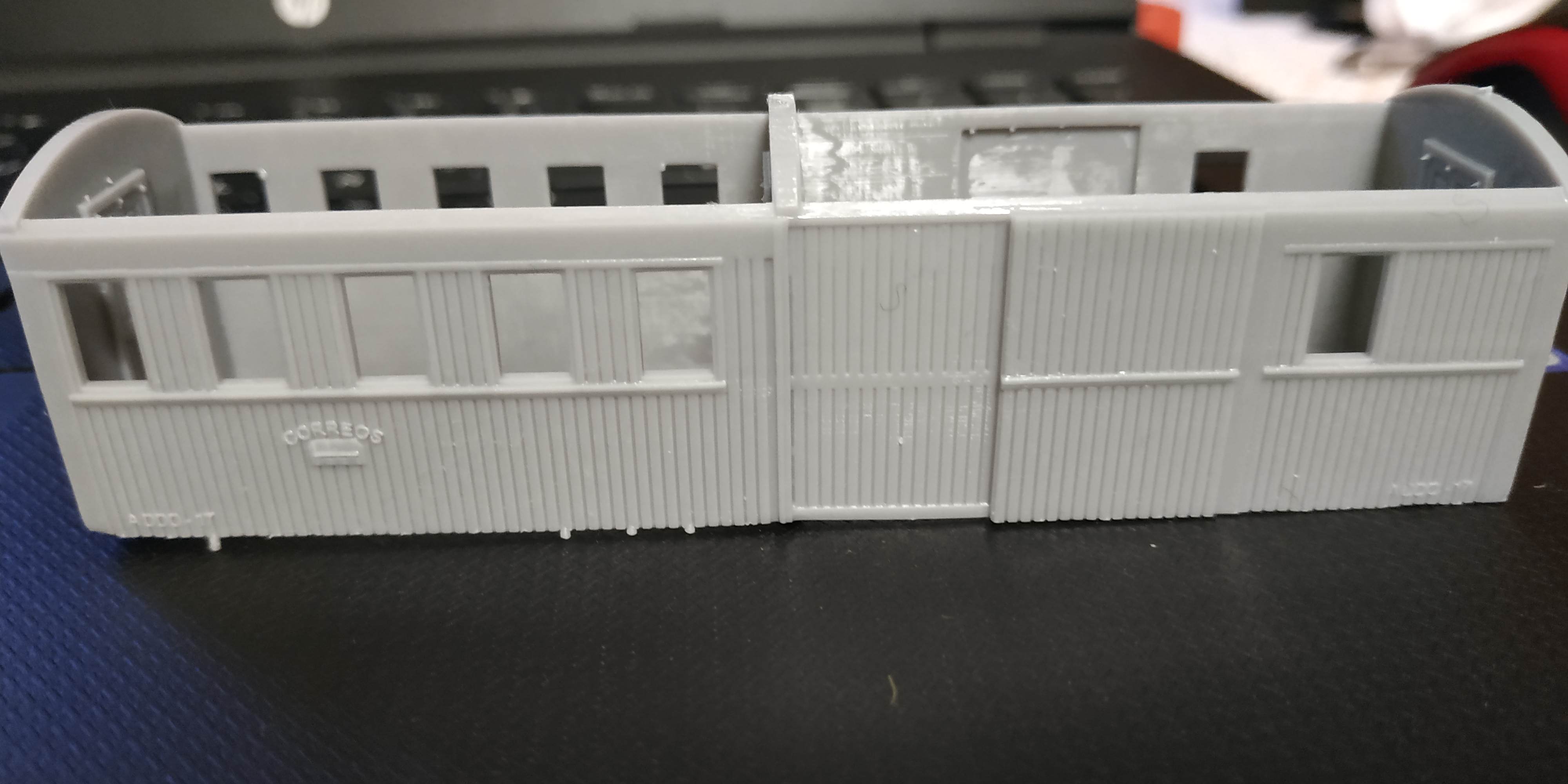

Aquí os dejo la foto de mi primer diseño en 3D a falta de añadir escalera, tuberías, puerta y pintura.
Mensajes: 5159
Buenas noches,
Buen trabajo, sobretodo por ser el primero y supongo que por ese motivo la puerta no se ajusta a la fotografía pero a base de lima se puede solucionar. Te felicito y adelante que esta maqueta tiene muy buena, pero muy buena pinta.

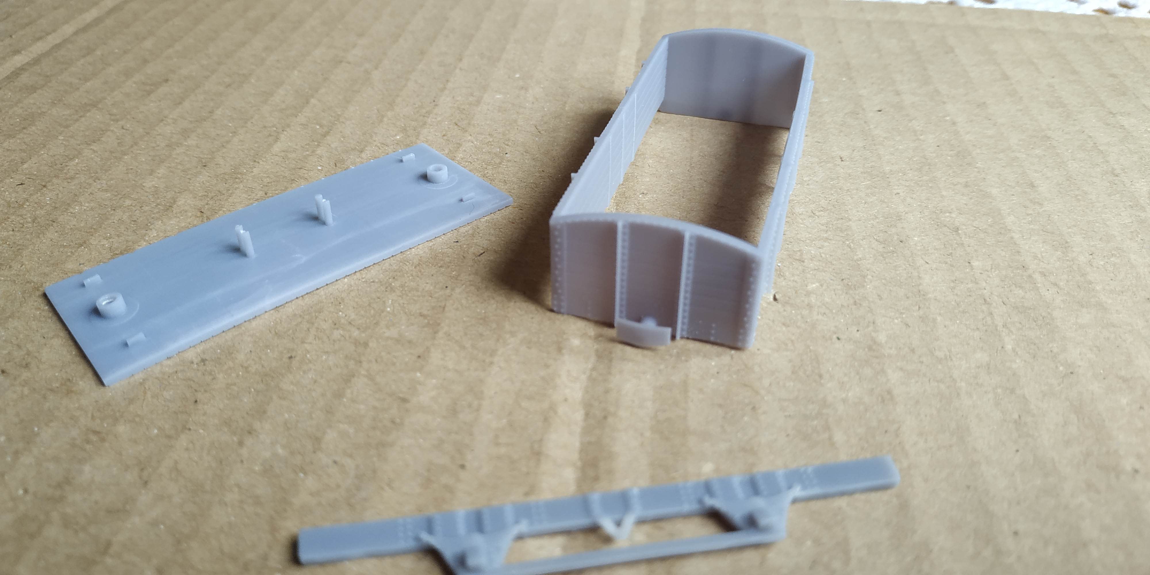

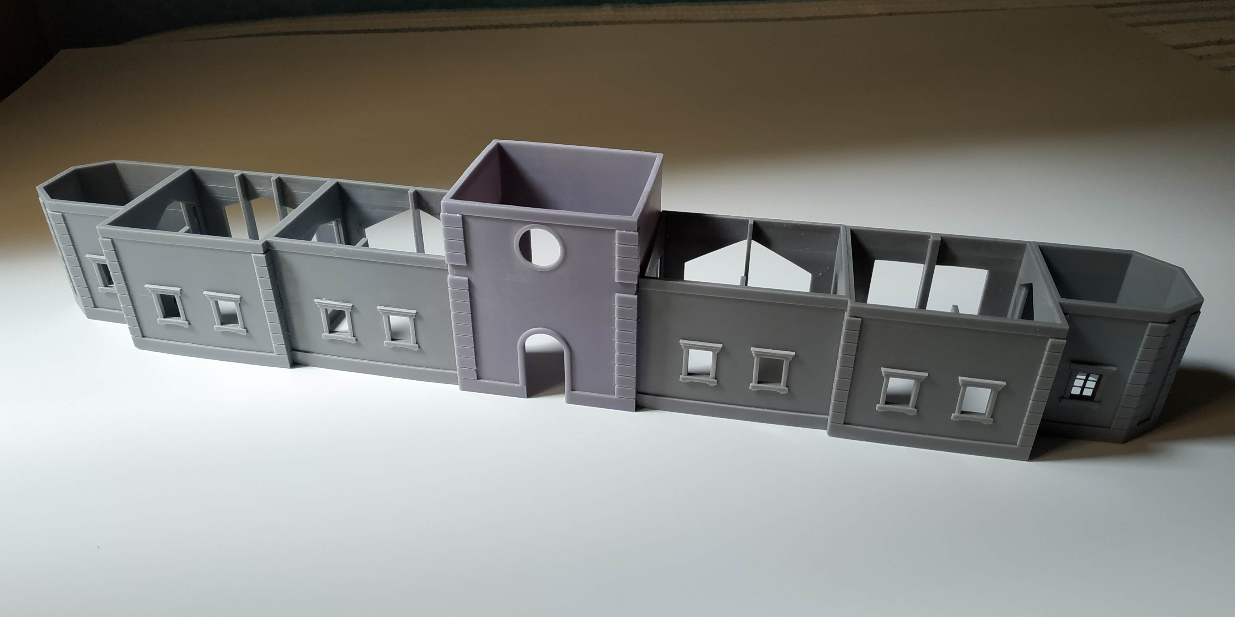

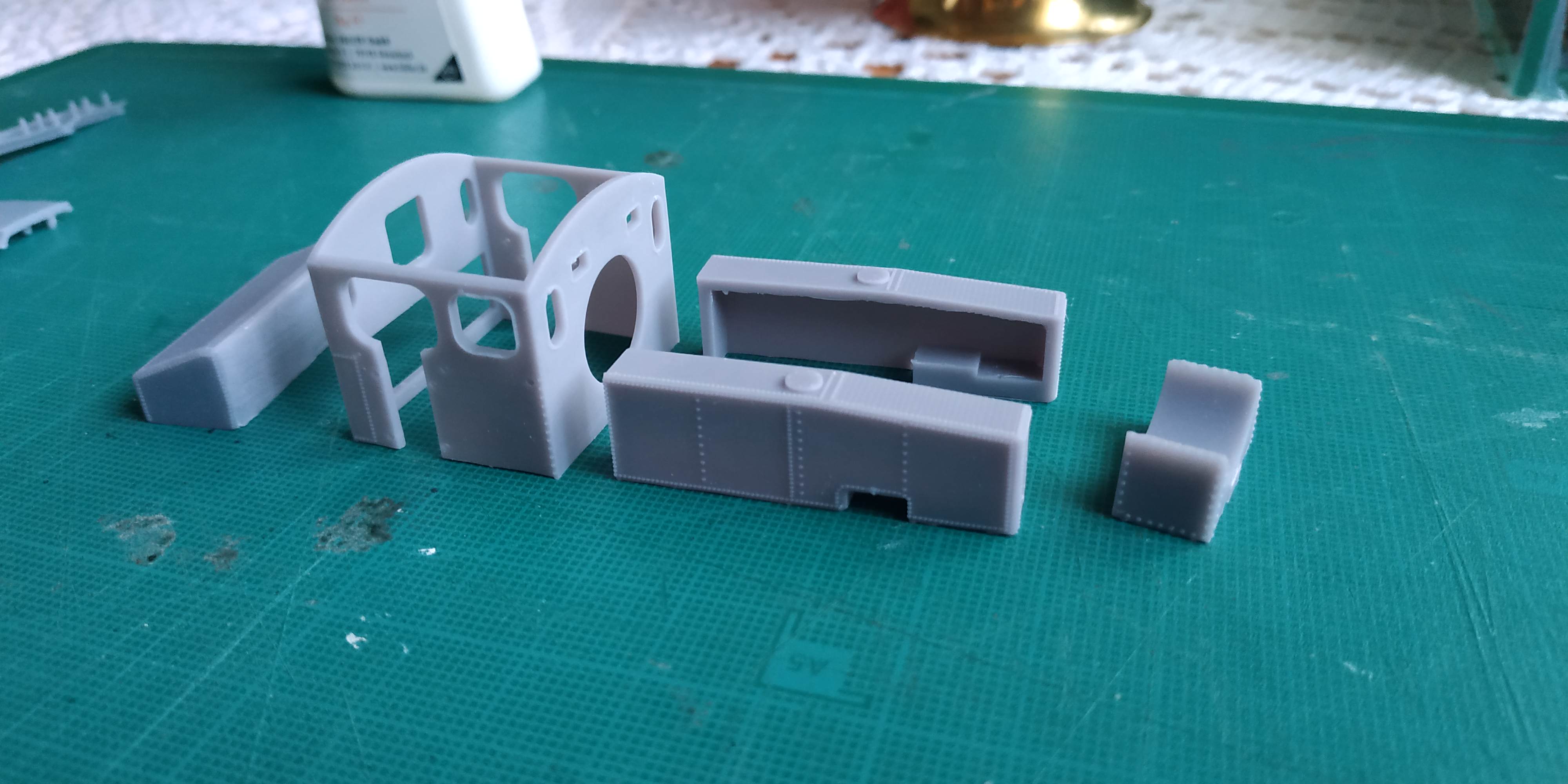

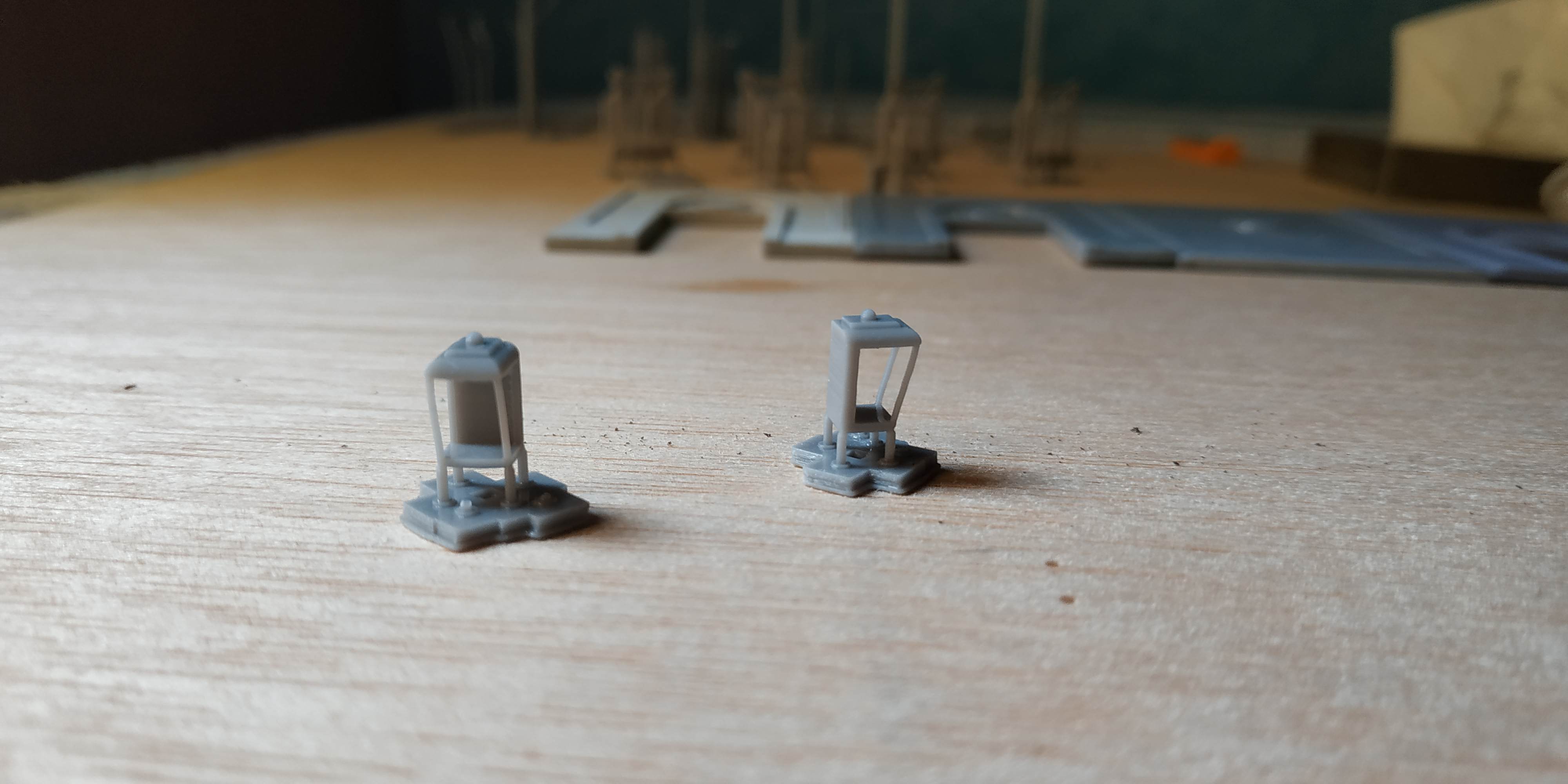

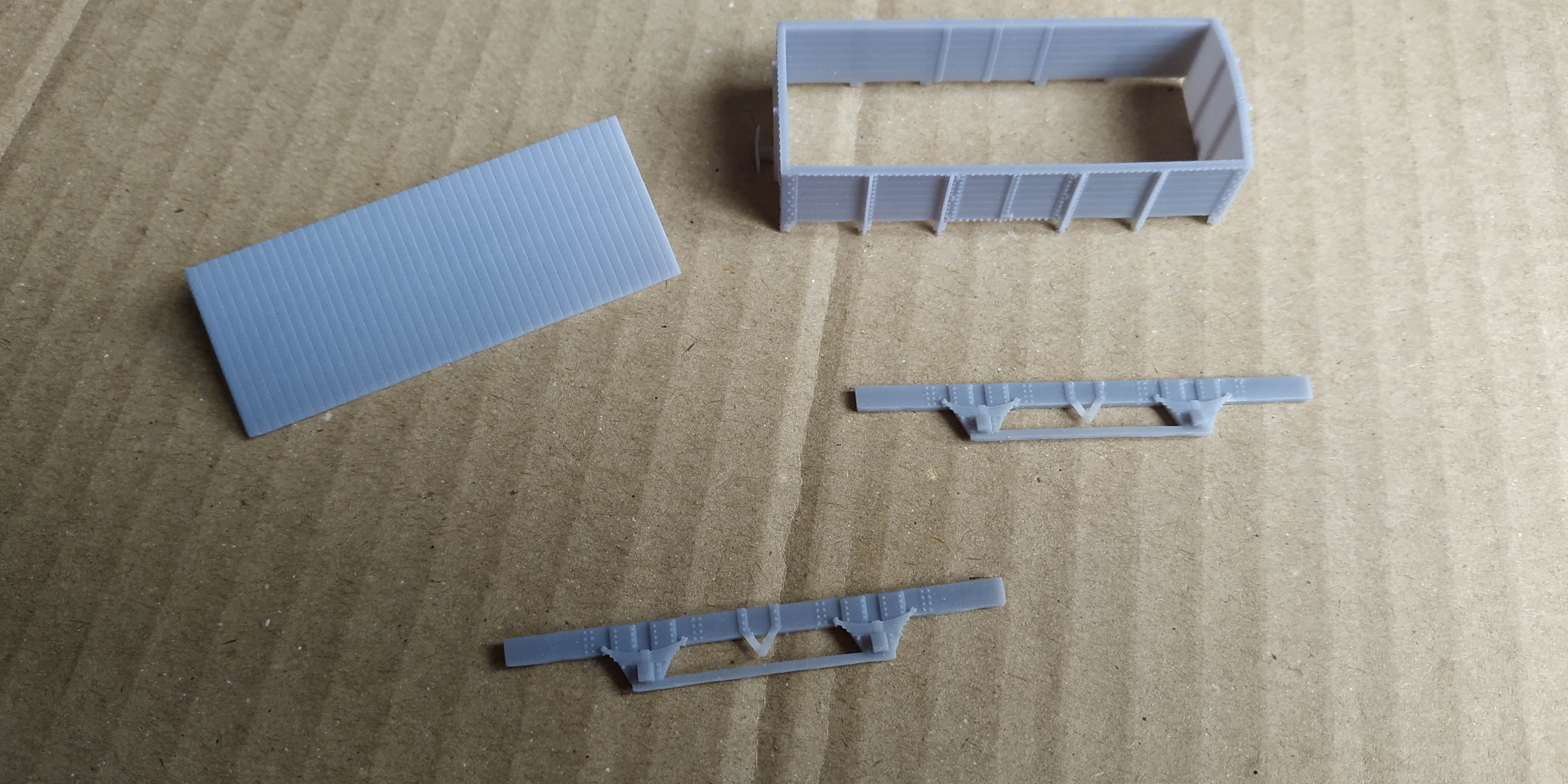

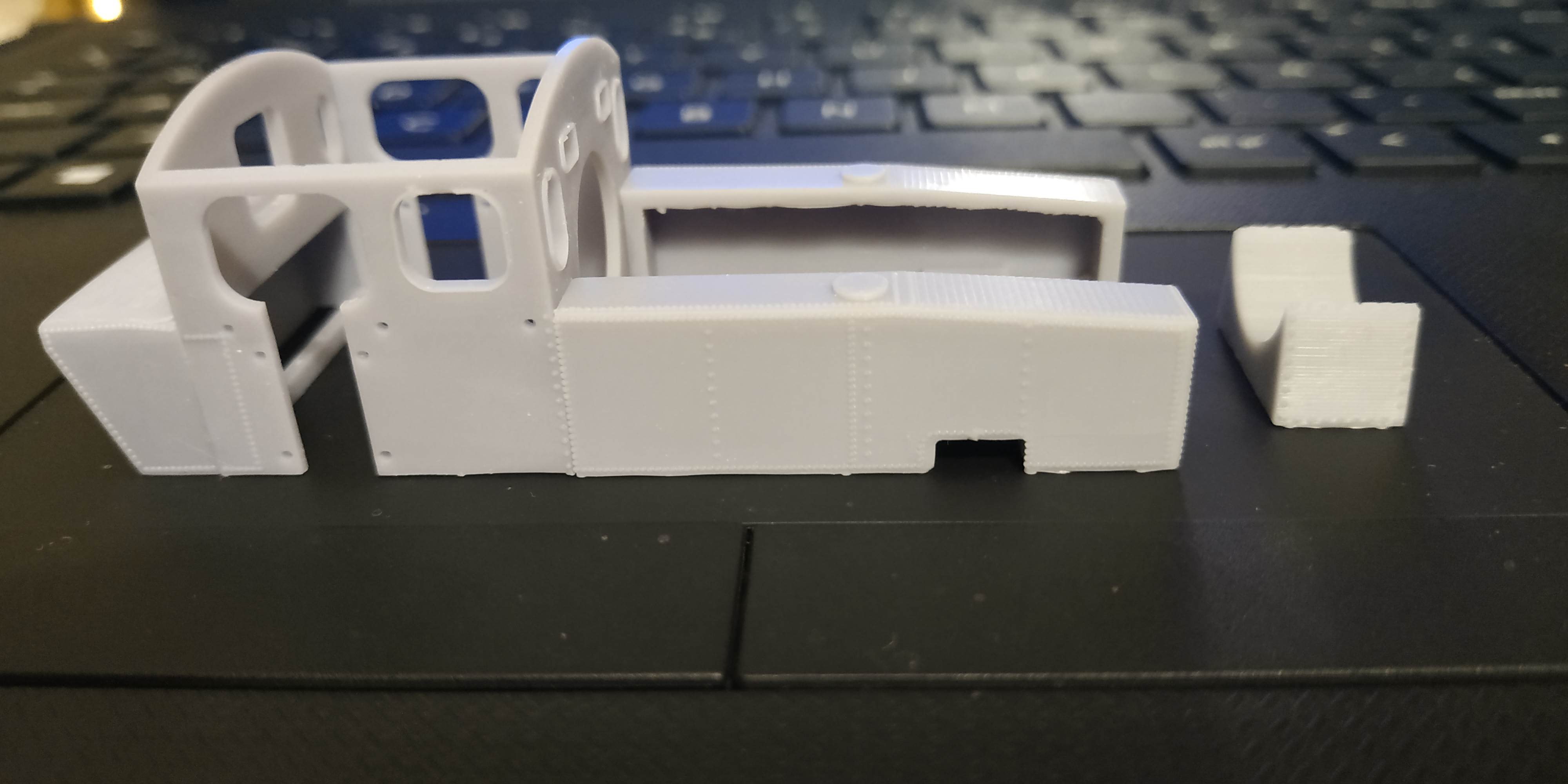

Después de 4 años vamos ver si le damos vidilla a este hilo.
Os animo a realizarlos vuestros propios modelos, sobre todo a los que como yo os guste la vía estrecha.
Del Freecad me he pasado al Fusión 360, versión gratuita para estudiantes. Me he iniciado con mi amigo Pablo y con tutoriales de YouTube, esa ha sido mi escuela.
Pero me dejó de royos y os enseño algunas cosas que he realizado y con las que estoy liado.
Mensajes: 163
Registrado: 06 Ago 2012 21:46
Tendrá que ser más tarde no consigo enviar las fotos con el móvil
Mensajes: 163
Ya puedo enviar
