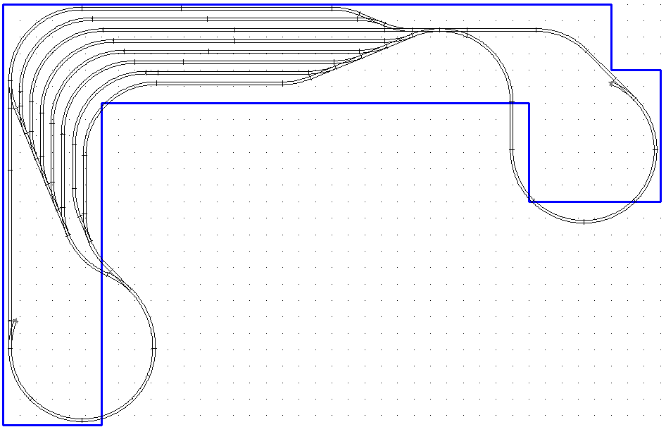

Esto sería la parte de abajo:
Parte oculta debajo de la superficie
En el subsuelo, se podría cambiar el sentido de los trenes (entrar y salir por el mismo lado de la maqueta)

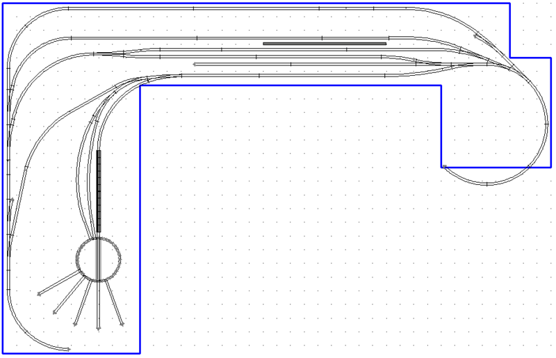

Y esto sería la superficie, que es una idea, pero que es totalmente suceptible a un cambio completo:
Superficie
También, me gustaría poner puentes y una playa de maniobras.

Me parece un buen punto de partida. A pesar del generoso espacio has sabido darte cuenta pronto de que solo cabrá una estación vista y otra oculta, y querer conseguir que los trenes puedan volver del piso inferior en el mismo sentido es todo un logro.
Para ver como distribuir las vias de la forma mas ingeniosa posible de camino a la estación oculta o bien para que en la estación vista tengan una buena apariencia y sea integrable con el paisaje o hay mas que copiar los fantásticos diseños de las maquetas de publicaciones de referencia.
Y con ello no me refiero a los planos de os fabricantes precisamente si no a libros como los de la editorial cúpula y revistas y publicaciones alemanas, francesas, inglesas y americanas donde hay diseños de maquetas asombrosos por doquier.
Luego le das tu toque personal y listo, ahí no fallas el tiro.

Muchas gracias turin por tus palabras!
Me alegra y me alivia saber que voy algo encaminado ya que es mi primer maqueta. Mi principal temor eran las curvas imposibles.
Seguiré tu consejo y buscare el material de lectura que comentas.

Estoy por aquí de nuevo, he modificado un poco la estación oculta ya que me he dado cuenta que las pendiente en los tramos de retorno era demasiada.
He aquí el nuevo diseño

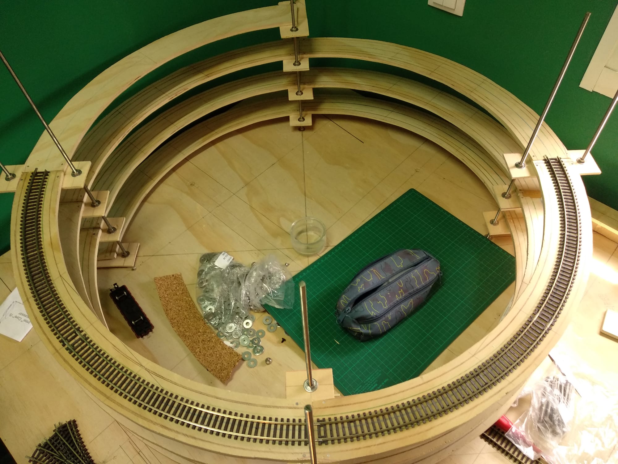

También he comenzado a fabricar la primer rampa!

He estado dándole vueltas al tema de la colocación de vías en la rampa, estaba entre vías curvas o flexibles. Opte por las flexibles ya que se ahorra bastante :D
El problema es darle la forma dentro de la rampa ya que entre vuelta y vuelta hay poco espacio para meter el martillo y clavarlas, para pegarlas hay que sujetarlas y estamos en las mismas...
Se me ocurrió utilizar un molde para darles la forma y parece que funciona:
¿Que opináis? ¿os parece una buena solución o una chapuza? ¿Creeis que puede funcionar?
Muchas gracias

Has hecho bien en usar vía flexible. Para fijarla, si no quieres ampliar el espacio temporalmente aprovechando la movilidad de las roscas (ya no digo desmontar e ir espira por espira llevando el trazado), puedes sujetarla hasta que quede completamente seca la cola mediante pequeños tornillos, arandelas que sujeten dos traviesas y una llave de carraca que te dará esos 90° de ángulo para trabajar desde "fuera" de la rampa.
Creo que te está quedando bien. Ánimo y que te diviertas.

Actualmente fue una prueba pero creo que será lo que haré, la via la pego fuera de la rampa, de ahi el usar el papel film, cuando está seca la saco con la forma hecha... esa vía que se ve encima del corcho está simplemente dejada caer sin fijar todavía.
Con respecto al corcho creo que lo quitaré y utilizaré el track-bed de Woodland Scenics ( https://zaratren.com/zaratren/woodland- ... &results=2 ), que estoy esperando que llegue

Ya pude finalizar toda la base de la parte oculta de la maqueta y ahora estoy con la segunda rampa helicoidal. Por desgracia la fabrica de Peco está cerrada y no puedo comprar las vias que me hacen falta, pero bueno, a seguir esperando.

Al final fijaste las vias en la rampa con el sistema que inventaste?
Me parece una buena idea para hacerlo mas fácil.

No, al final utilice vias curvas, mas caro pero mas fácil :lol:

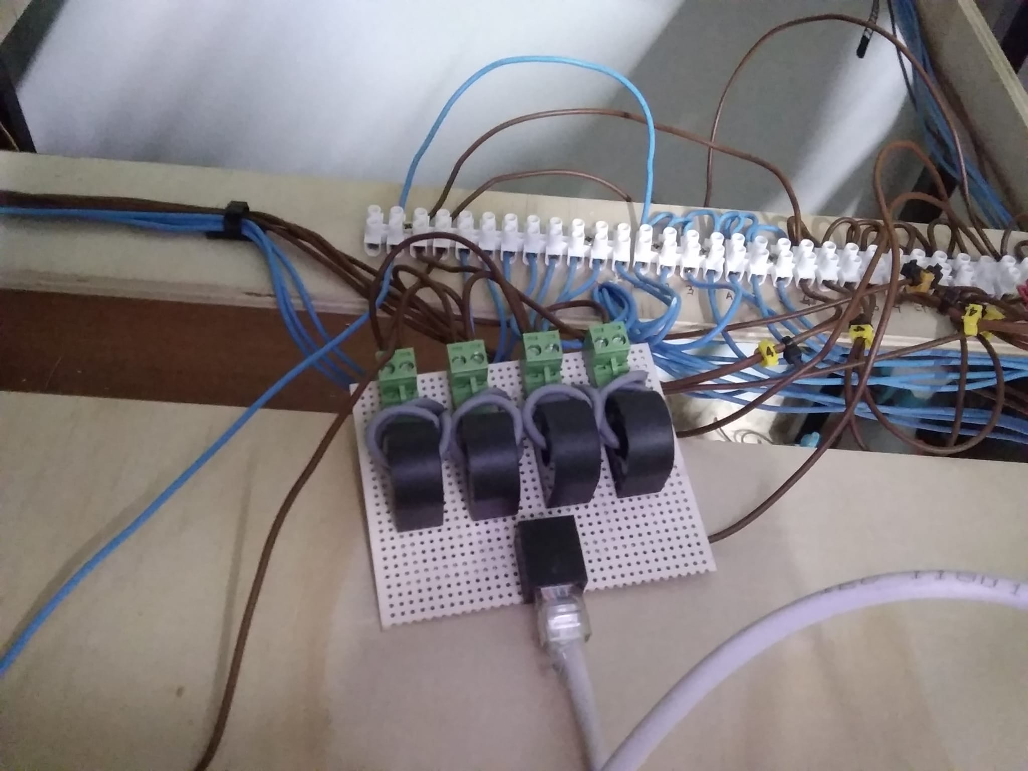

Para detectar la ocupacion de los cantones, he optado por utilizar sensores de corriente por inducción. Hoy he realizado algunas pruebas muy satisfactorias, he logrado medir picos de 5v al pasar un tren por la via, al poner un led ilumina muy poco pero es suficiente, pienso amplificar ese voltaje y ponerle puertas scmitt trigger o amplificadores operacionales, ya veré mas adelante.
Sonsores por inducción
¿Vosotros que sistemas utilizais / rocomendais para la deteccion de ocupacion?

Pues para una detección por consumo se suele poner un grupo de cuatro diodos, dos a dos en serie y cada grupo de dos en antiparalelo, esto deja pasar una corriente alterna (sea senoidal o cuadrada digital) pero provoca una caída de tensión de 1,2V entre el punto de entrada y el de salida, a continuación se pone un optoacoplador con un pequeño condensador para evitar que el opto oscile con los cambios de polaridad y ya tienes una sañal directamente introducible en la patilla de un microcontrolador, estilo arduino
En este hilo hay una discusión sobre el tema bastante completa, con esquemas y todo

Gracias El Matao, lo del S88 lo he visto en la página The POWS y es una posibilidad de usarlo, o algo similar, bien los optos o bien los schmitt trigger.
Pero sigo prefiriendo la opción de los sensores de corriente puesto que es una monitorización de la via totalmente pasiva y no genera caida de tensión. Falta bastante para llegar al punto de implementarlo pero quería estar seguro antes de montar todas las vias, porque dependiendo del sistema tendré que conectarlas de una u otra forma.
Utilizar shift register era mi opción desde un principio, pero todavía no tengo idea de como enviar los estados on/off a la central digital, pero he visto que hay maneras con Arduino, asi que me quedo mas tranquilo. Eso será un problema que abordaré mas adelante (Todavia no tengo ni la central digital :lol: )
