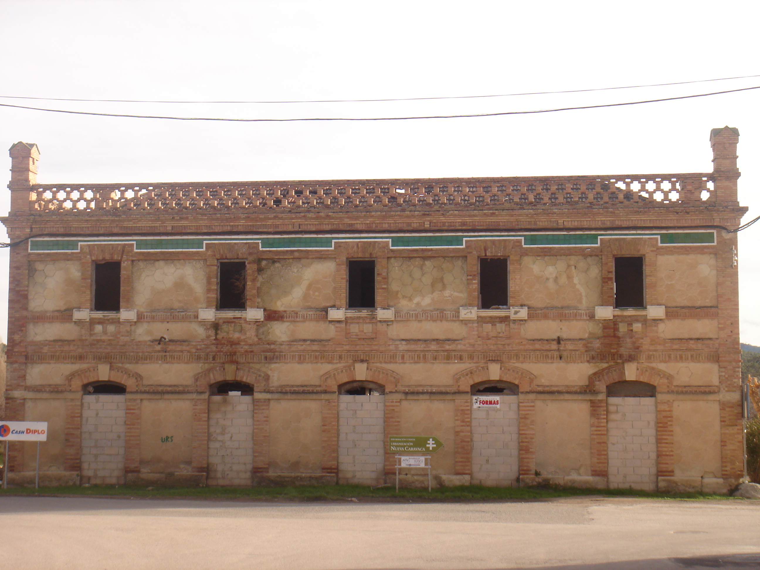

josele escribió:
Muchas gracias por vuestros consejos, he estado trasteando un poco con autocad y he conseguido imprimirme la foto de la estacion a escala H0, se me ocurre pegarla encima del carton pluma e ir recortando, no se si esto que tengo pensado será correcto a la hora de hacerme mis edificios, de todas formas seguiré investigando por ahí a ver si encuentro mas ideas.
Ten en cuenta que una foto impresa y pegada nunca te dará el relieve necesario para dar un acabado realista. Si finalmente tomas la opción, como te indica Arlanzon, de hacerlo a la antigua usanza a base de cartón pluma o similares, podrás grabar los relieves tú mismo, aunque en el caso de este edificio, con muchos detalles en la fachada como ladrillos y piedras hexagonales, recurriría al Redutex para reproducirlos. Lo más difícil, sin duda, es el remate del tejado, ya que aparte del diseño en sí, debería tener un grosor que quizás el fotograbado no aporta. Ésta sería la única parte del edificio que encargaría para cortarlo a láser.
