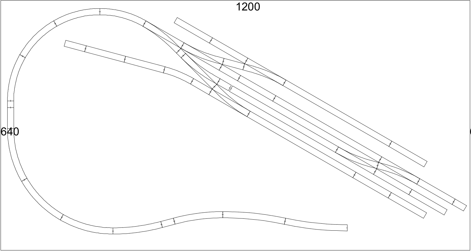

Buenas tardes,

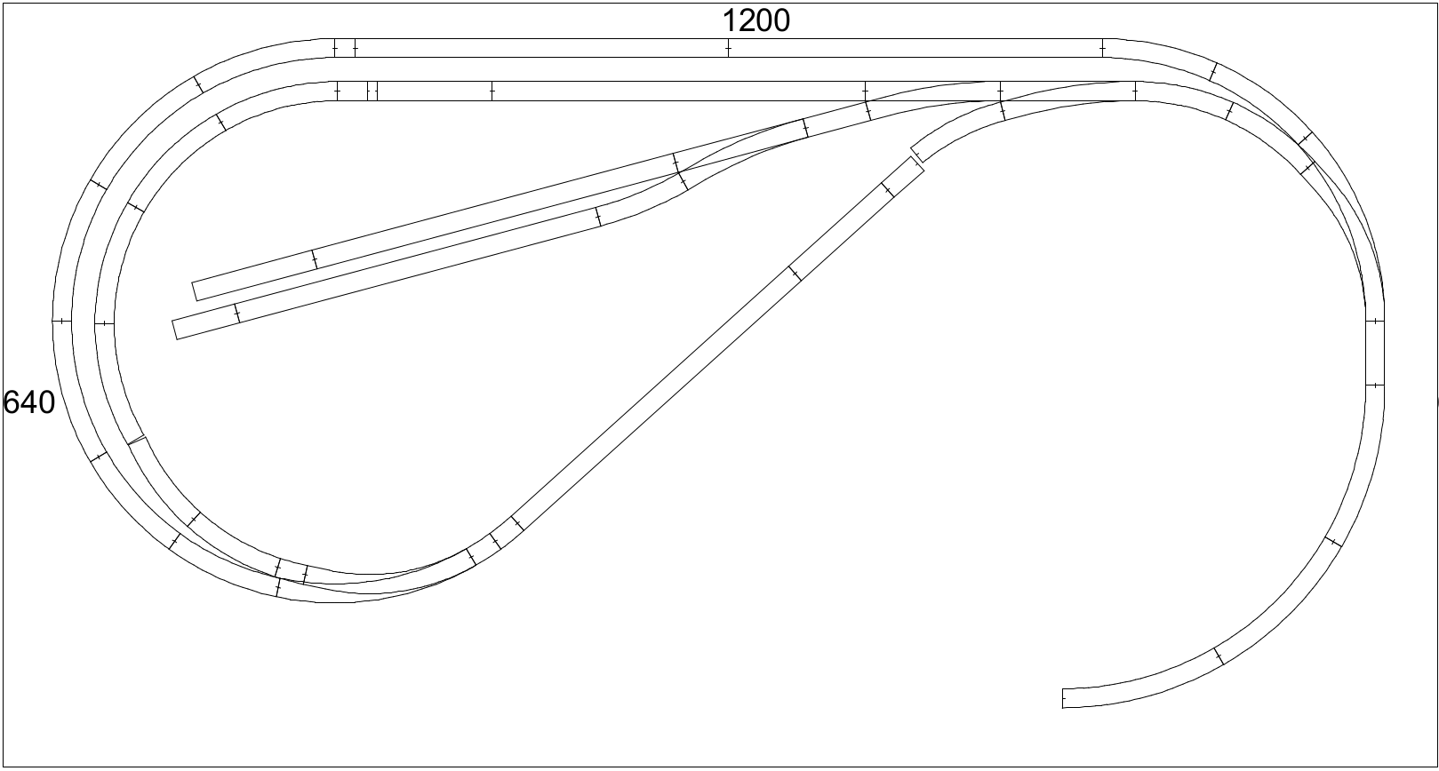

Os presento mi nuevo proyecto de maqueta, en escala N. La maqueta representará una pequeña linea ficticia, ambientada en la zona de viñedos de Rauenthal, en Alemania, en la época III-IV. El tamaño será de 1200x640mm. Tendrá una pequeña estación oculta, y en la zona visible una estación término. La zona oculta tendrá un bucle de retorno para que las locomotoras puedan volver a la estación término. Los trenes serán composiciones pequeñas, con locomotoras de vapor o diesel. Pequeños convoyes de pasajeros y mercancías (de unos 36 cm). Con estas composiciones puedo permitirme usar radios de curva más pequeños.

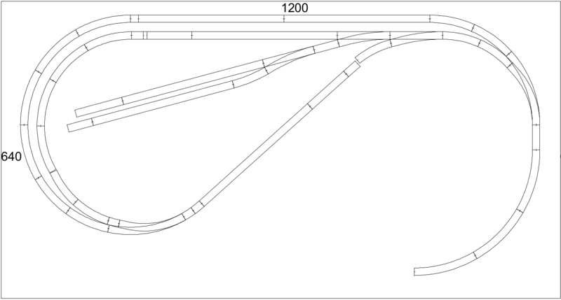

La estación oculta tendrá espacio para unos 3 o 4 trenes.
El control de las locomotoras será digital, y aún no he decidido si usaré control por ordenador, o al ser una maqueta más sencilla quizá me lo ahorre.
Hasta el momento esto es todo. Espero que os guste, y espero vuestros comentarios, críticas y aportaciones.

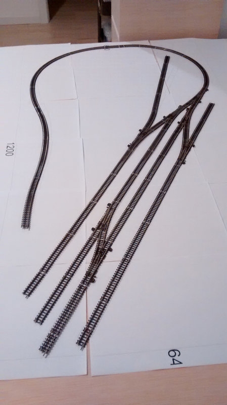

Hola a todos,
Como ya he desmantelado por completo la anterior maqueta ya puedo comenzar con la nueva. De momento estoy comprobando con las vías que lo que he diseñado con Raily se ajusta a la realidad. Y por el momento parece que sí. Aquí lo que será la zona visible de la maqueta.

A mí me parece un diseño compacto y sencillo, no está saturado, y ofrece mucho juego, lo cual me gusta y me parece lo más acertado. Por las medidas presumo que podrías andar alrededor de la maqueta, con lo cual yo pensaría en poner una barrera visual entre la estación (por ejemplo una ladera con algunas casas típicas, viñedos y la bodega típica...) y esa larga rampa que subirá desde la estación oculta que seguro te da mucho juego a la hora de realizar distintas escenas durante el recorrido de la misma.
En cuanto a la estación, yo ampliaría la distancia entre las vías 3 y 4 (contadas desde la izquierda) para así dar cabida a un generoso andén.
Supongo que ya te habrás dado cuenta, pero ojo que tendrás que gestionar dos bucles si quieres hacer cruces o rebases.
En resumen, me parece muy interesante por esa sencillez, y aunque no sea "mi" escala la seguiré con interés.
¡Que te diviertas!
Pues no veo lo de los dos bucles. Contaba solo con uno. Si me puedes aclarar a que te refieres te lo agradecería.

fagluna escribió:
Buenos días. Los dos que yo veo son el exterior, que es evidente, y uno inscrito y compartiendo tanto la aguja curva a la derecha y la aguja recta, así como la recta que une ambas, con el bucle exterior que mencionaba.
Si vas a hacer cruces y rebases en la estación oculta tendrás que contar con ambos. Si no es esa tu idea, y simplemente quieres dar la vuelta a un tren y estacionar otros, te sobra trazado.

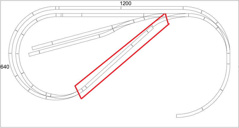

Subo una imagen (un poco cutre) de dónde creo que puedo aislar para conectar ahí el bucle de retorno.
Yo creo que con un sólo gestor de bucle en esa zona sería suficiente, pero puedo estar equivocado claro.
Agradezco los comentarios.
Visto así parece más simple, la verdad. Tal vez me he dejado llevar más por la vista que por el raciocinio. Me disculpo ante todos por haberme precipitado.

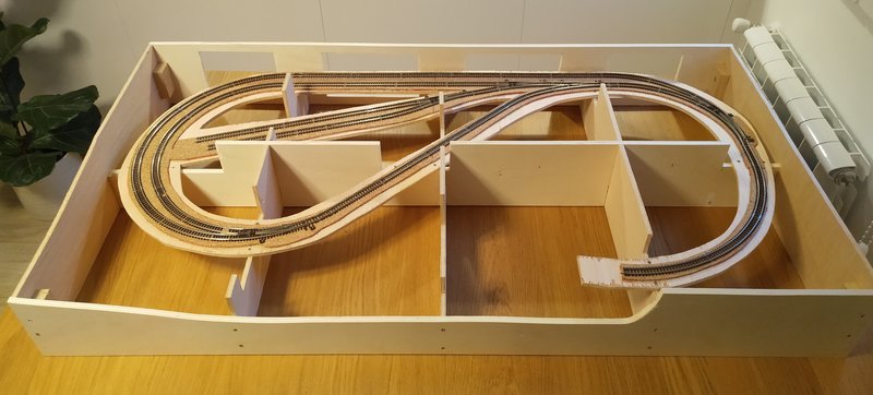

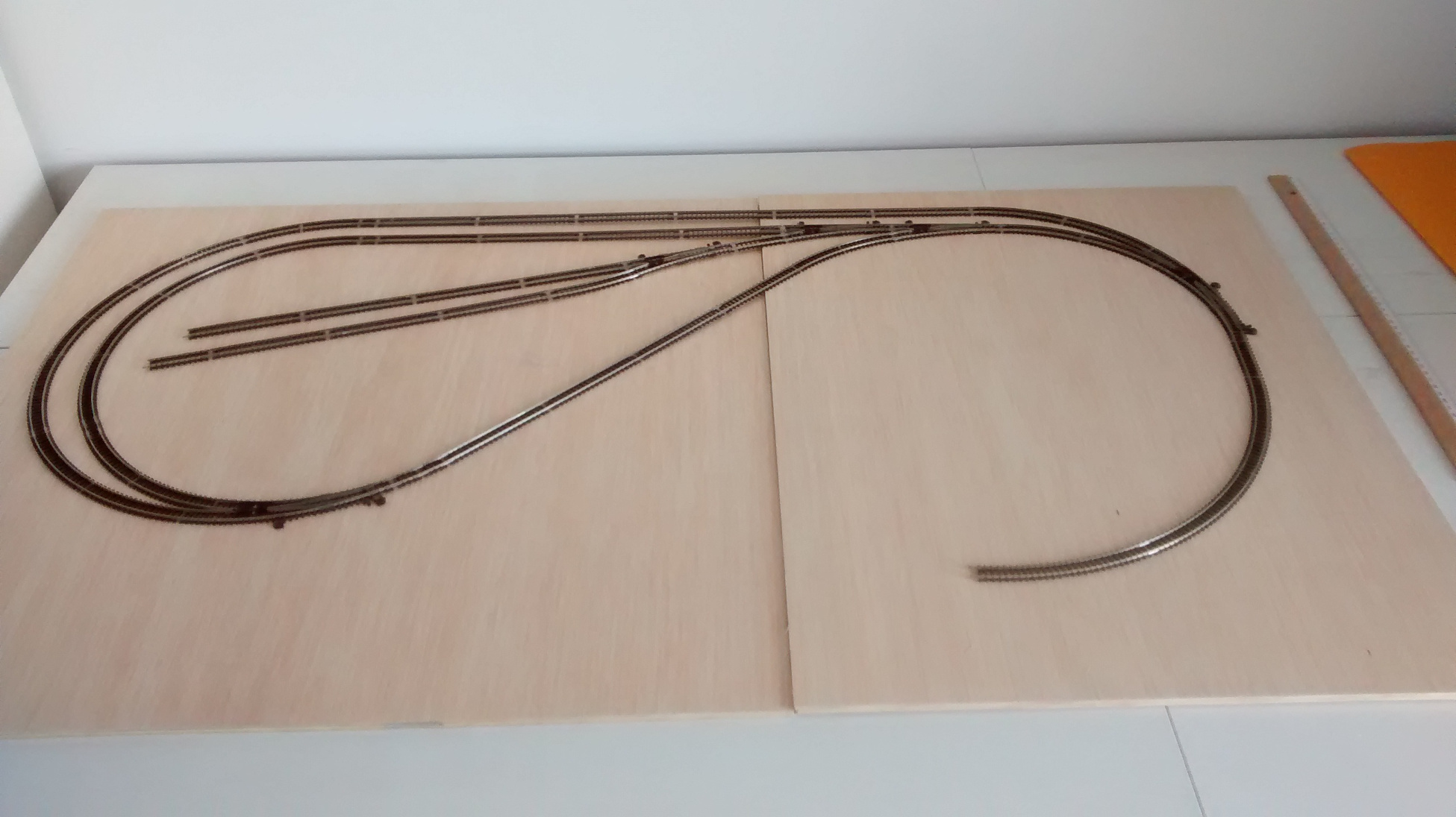

Ahora os puedo mostrar también el planteamiento sobre la madera de la zona oculta. Todo va bien de momento.

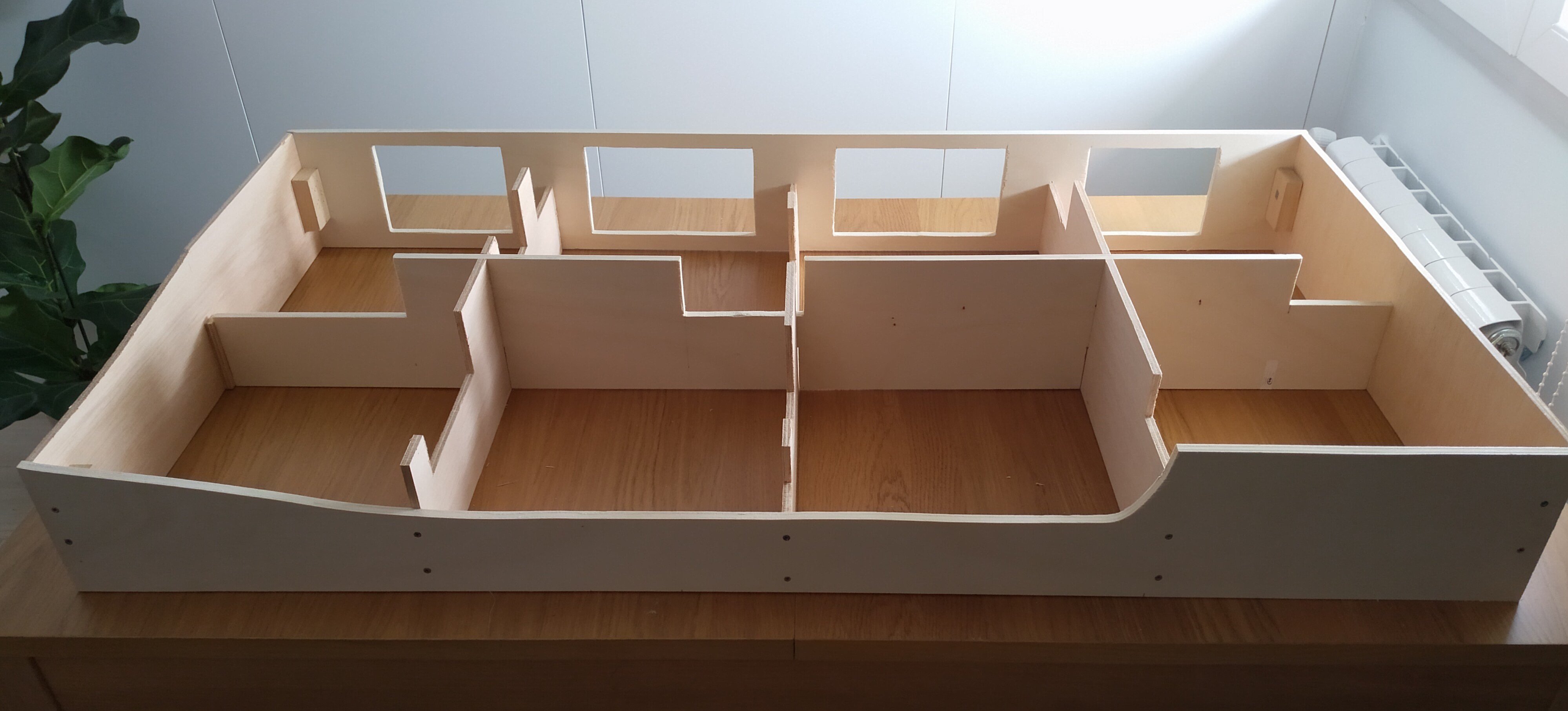

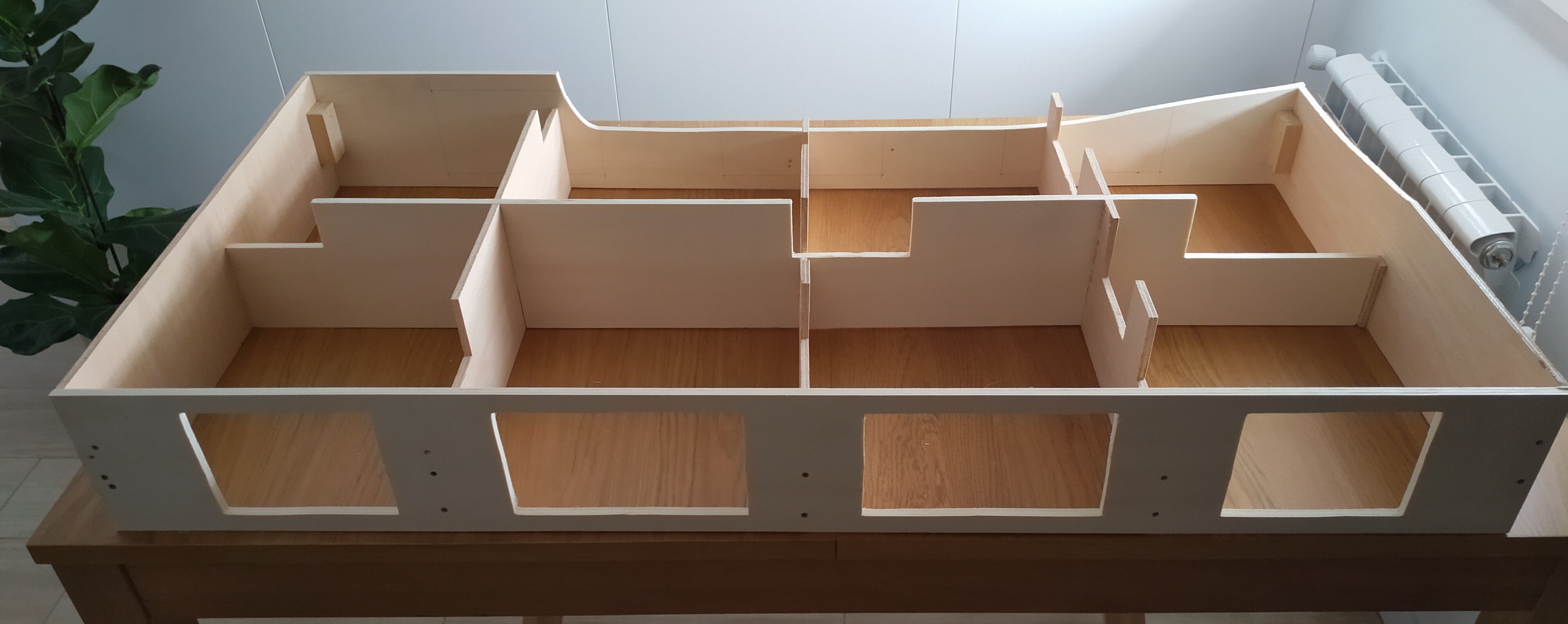

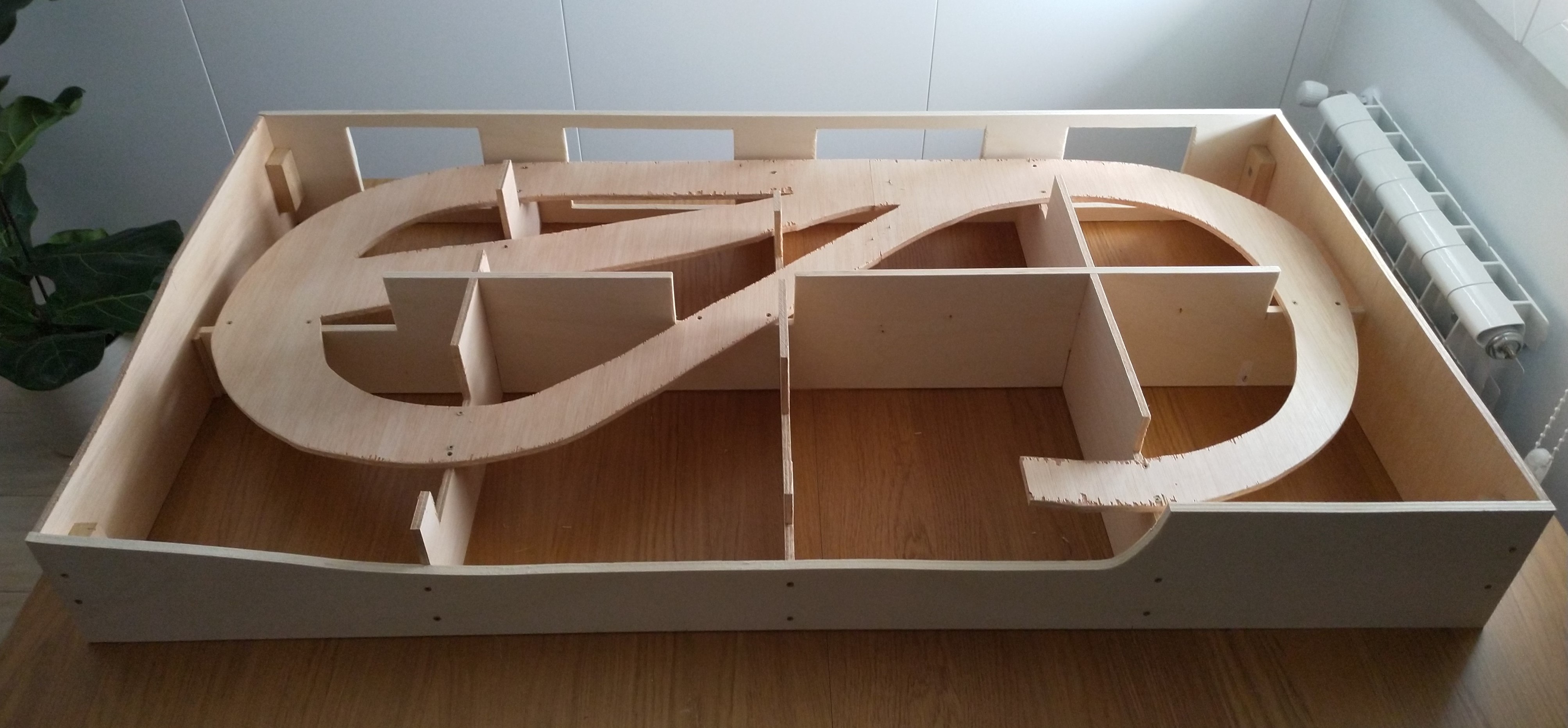

Por fin encontré tiempo para empezar la construcción de esta maqueta, y este fin de semana ha sido bastante productivo. He podido construir toda la estructura de la maqueta con la base para la estación oculta.
Aquí se ve la estructura desde la parte trasera, con unos cuantos huecos por si hace falta meter la mano, aunque desde abajo será fácil hacerlo.
En esta otra se ve la misma estructura desde la que será la parte "delantera".

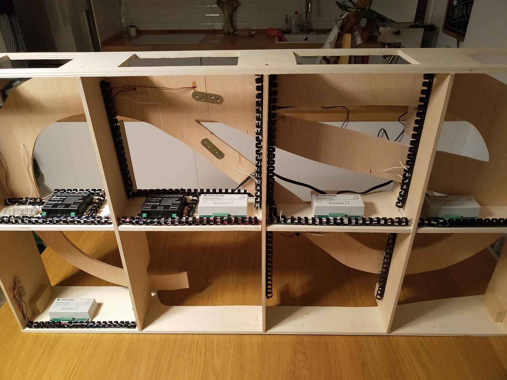

Después del parón de vacaciones ya he vuelto a los trabajos. Ya está todo el cableado de la parte inferior instalado y listo para probar.

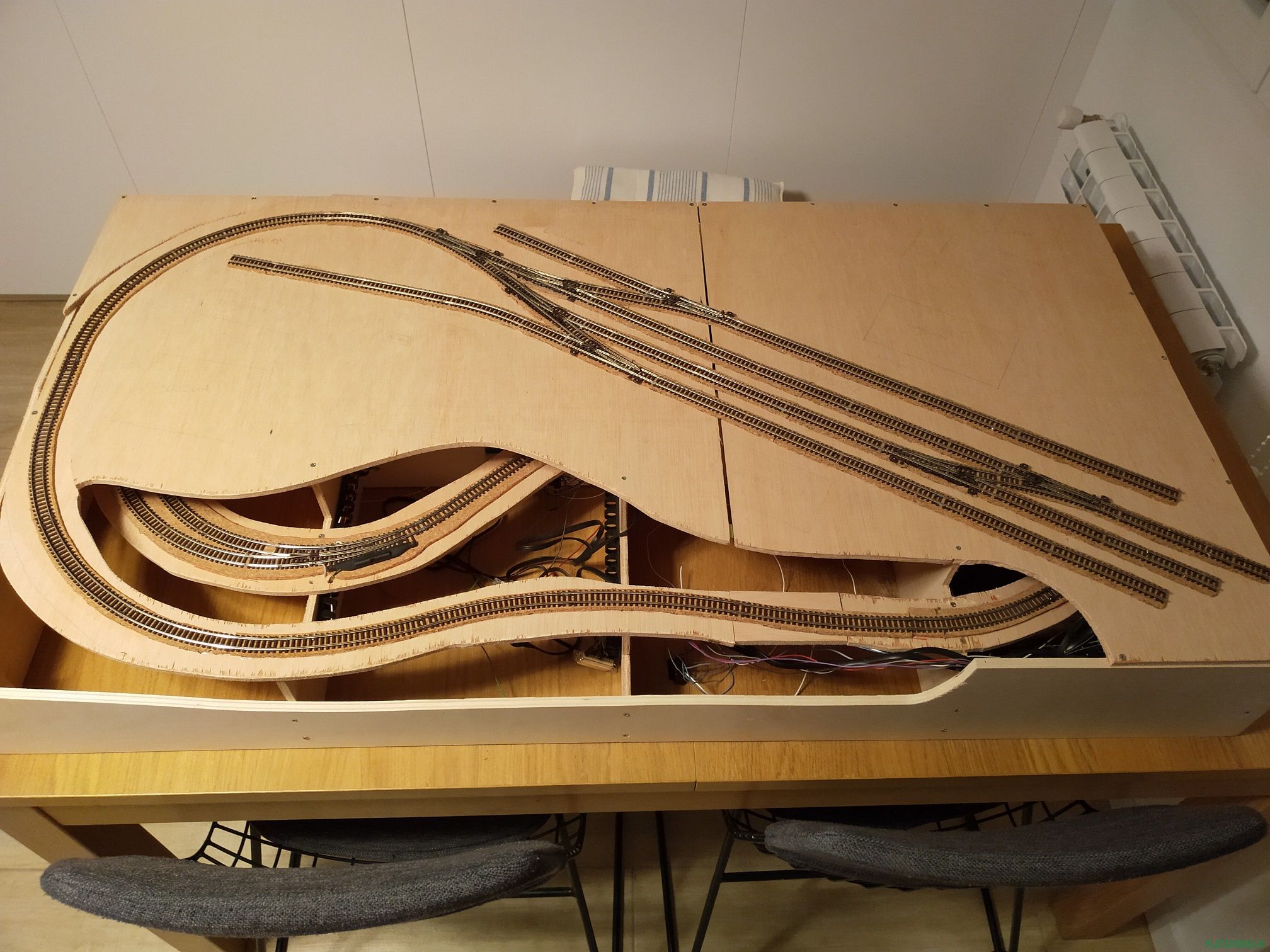

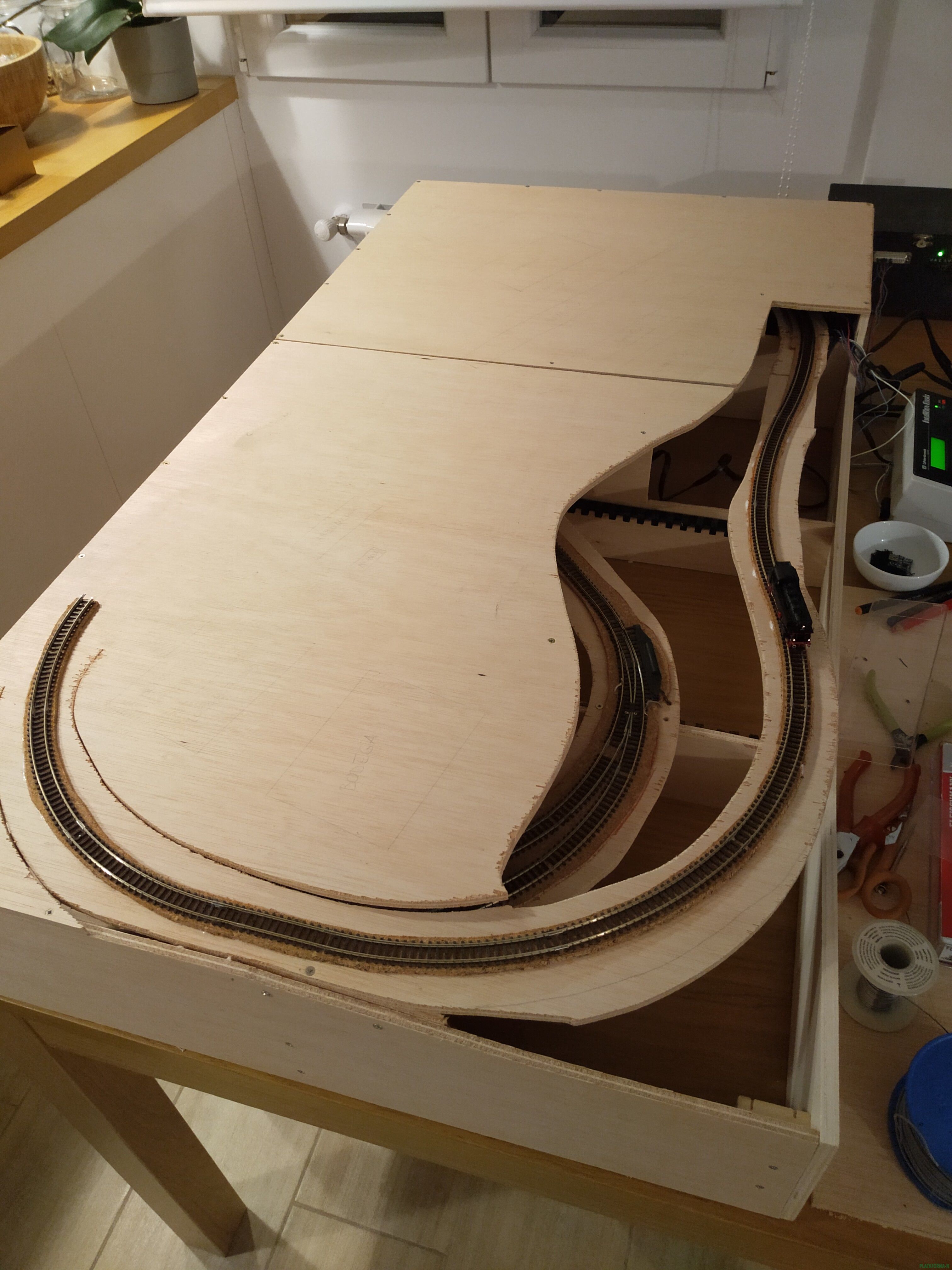

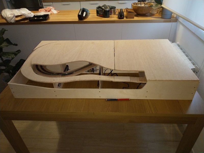

Aprovechando las vacaciones voy a ver si le doy un buen empujón a la maqueta. Ya tiene la estación oculta cubierta con la base de la zona visible, y la rampa de subida desde la estación oculta a la estación término operativa.

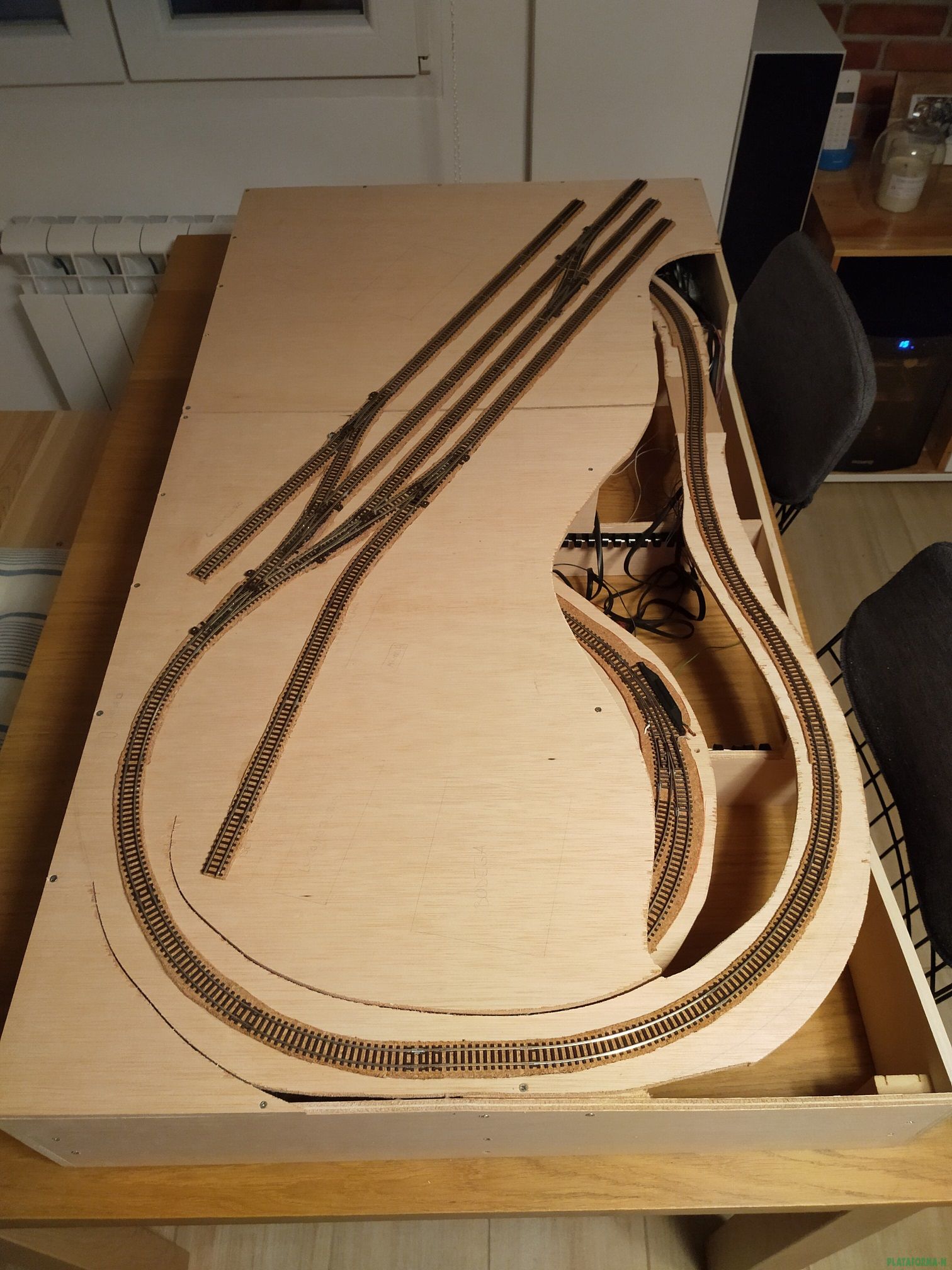

Supongo que como a muchos el encierro al menos me está sirviendo para avanzar en la maqueta. De momento ya he conseguido terminar la instalación de todas las vías. Os muestro dos fotos en las que se ven todas las vías ya colocadas.
