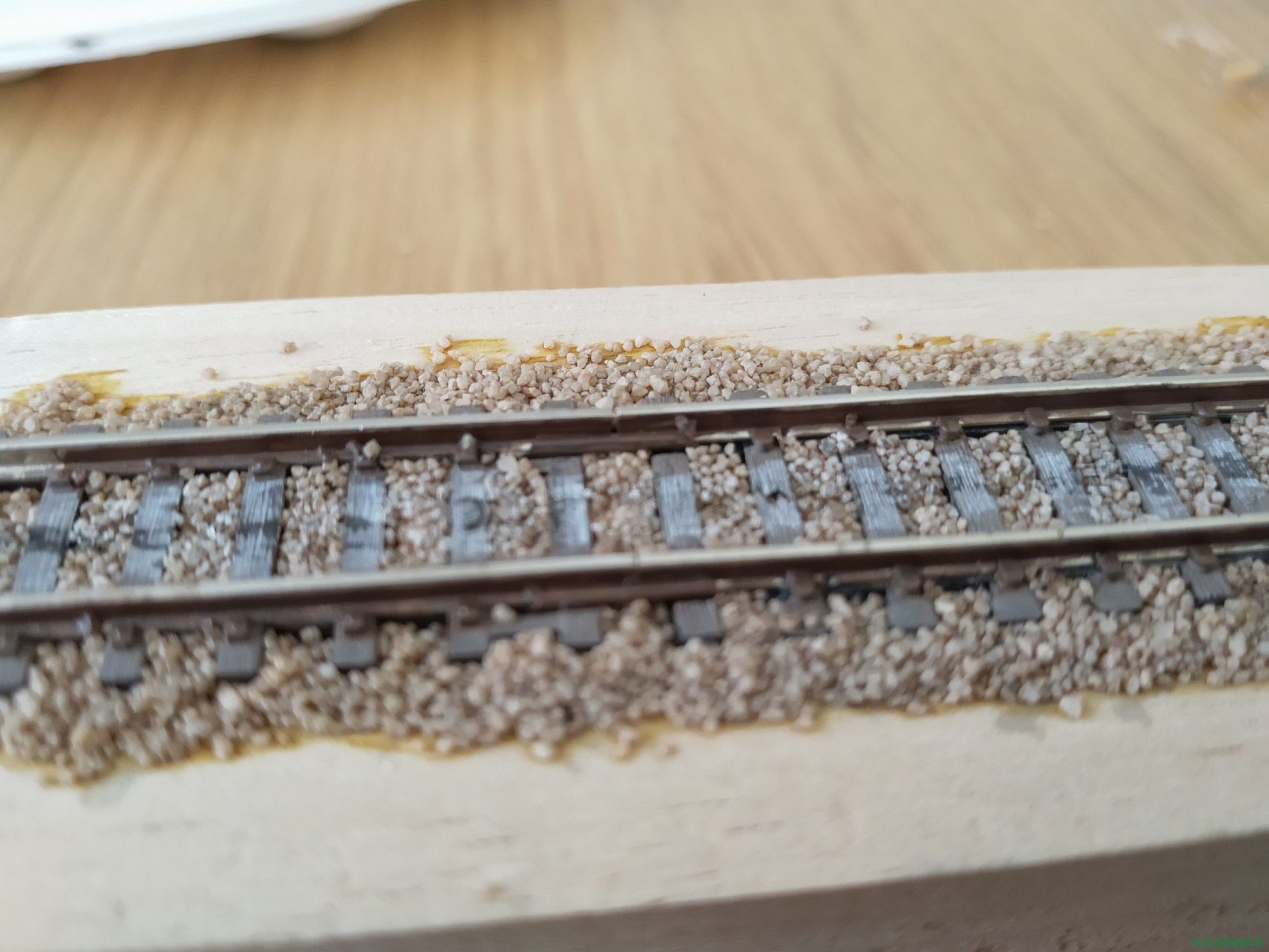

Antes y después de aplicar la cola aguada para fijar el balasto, repaso los laterales de los raíles con la punta de un palillo para retirar esas piedrecitas que están esperando a que las pestañas de las ruedas tropiecen con ellas.
Dada mi incapacidad de trabajar la técnica del pincel seco, tengo pendiente probar con la técnica inversa: con pintura muy, pero que muy diluida.

Lupus, esa técnica de la que hablas la he aplicado en el balasto. Me parecía que tenía un color muy brillante, así que con una color de pintura parecido al del balasto, oscurecida con un poco de negro, y como dices, muy diluida, la apliqué por todo el balasto para que perdiera un poco de brillo.

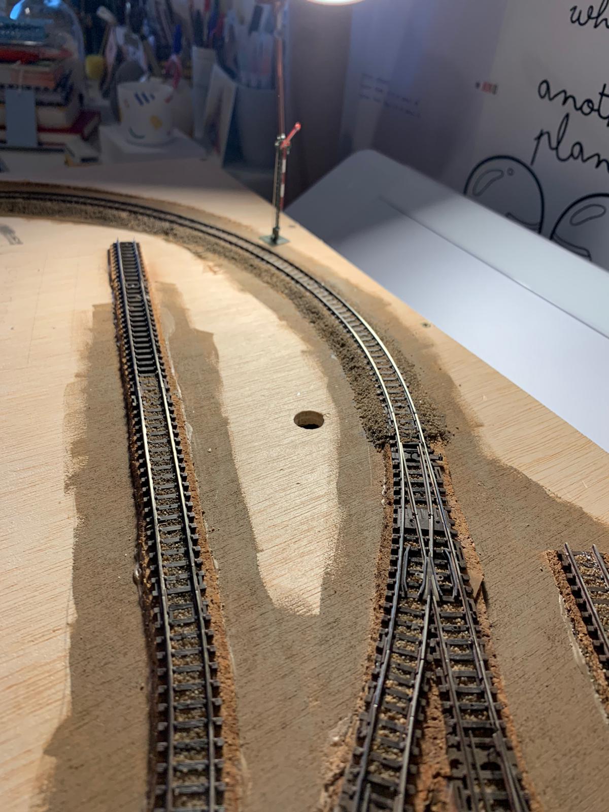

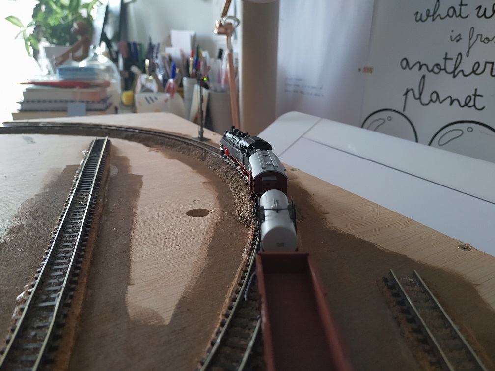

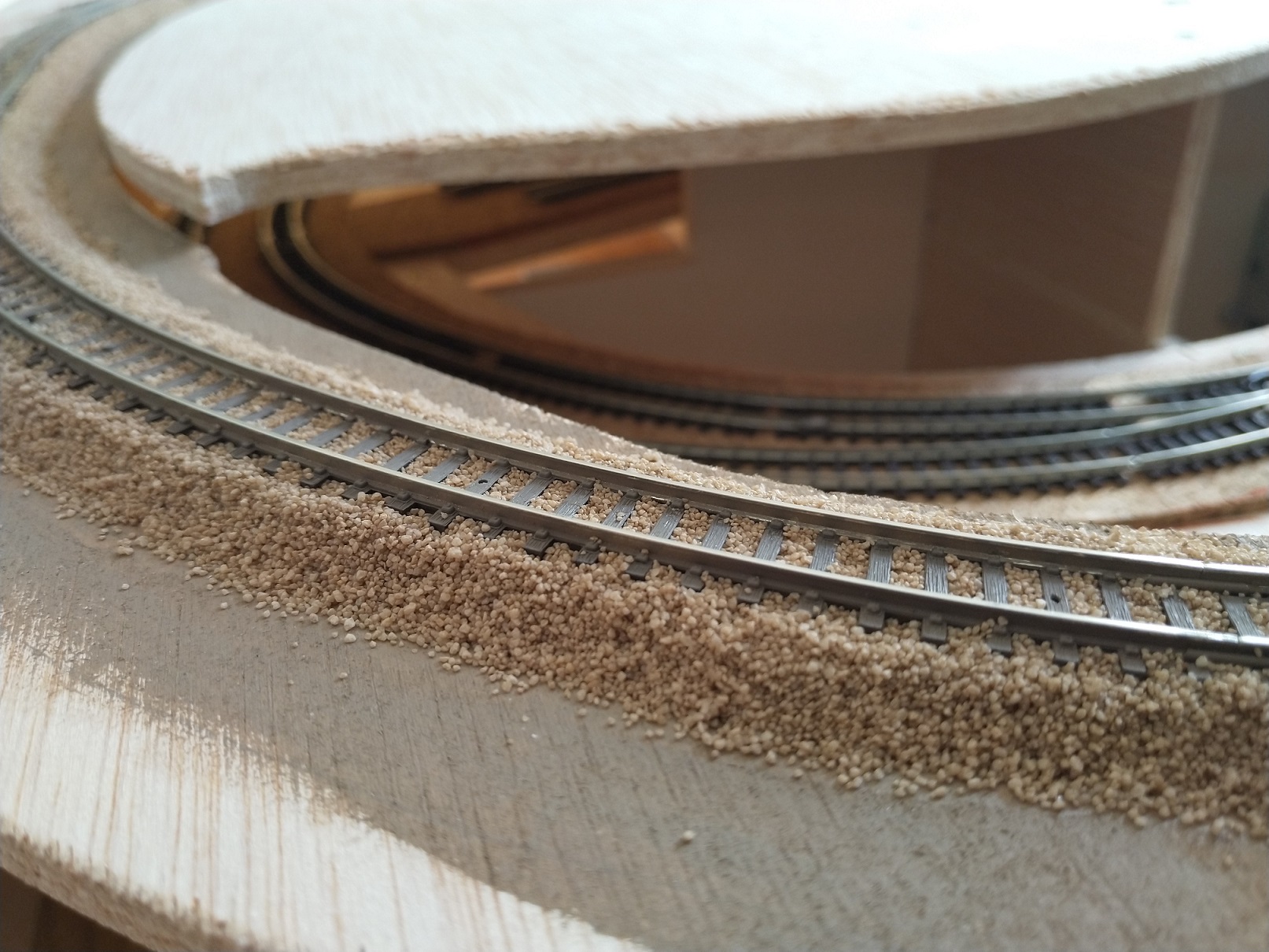

Ya tengo el balasto colocado en todo el trazado visible, salvo las partes exteriores de la vía en la zona de la estación, que lo pondré cuando tenga colocados los andes y demás aparatos que se encuentren entre las vías.
En la foto os muestro el balasto colocado en una curva. Las traviesas están pintadas con pintura Tamiya XF52. Ahora me falta pintar los raíles con Tamiya XF64, y dar pincel seco y lavados a todo el conjunto.

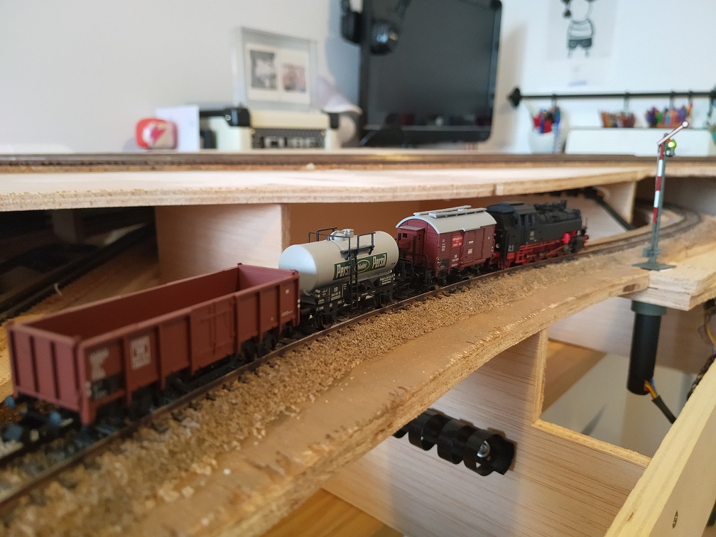

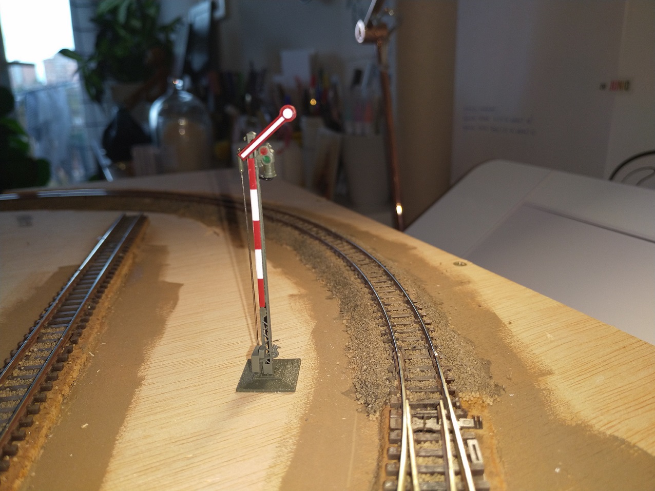

Ya he terminado de colocar el balasto y pintar toda la rampa de acceso a la estación. También tengo pintadas todas las vías de la estación, aunque en este caso no he colocado el balasto en los laterales de las vías, a la espera de tener puestos los andenes, estación, almacén, etc...
He seguido avanzando colocando el primer semáforo. Está colocado a la salida de la estación. No está en el lado adecuado de la vía, y me ha quedado un poco alejado de la misma, pero es que las vías de la estación oculta no me permitían ponerlo de otra manera (otro pequeño fallo de diseño que me apunto).
Estos pequeños fallos no me importan demasiado. El objetivo de esta maqueta es volver a coger el gusto por el hobby y aprender todas las facetas de la construcción de una maqueta, que aún no había pasado de la colocación de la vía y electrónica varia.

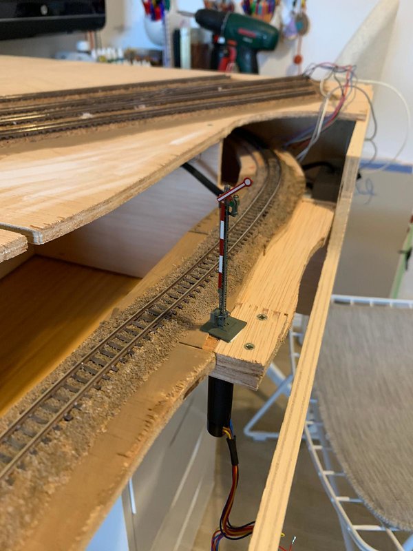

He cambiado la posición de la señal de salida de la estación según indicaciones que me han hecho en otro foro. Finalmente ha quedado así:
También he colocado un semáforo para controlar la entrada a la estación oculta.
Esta tarde intentaré conectarlos y probar su funcionamiento.

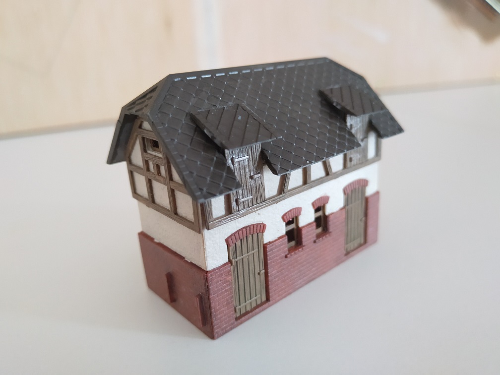

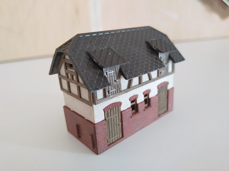

Este fin de semana he comenzado con la pintura de algunos edificios para la maqueta. El primero ha sido una pequeña caseta, que colocaré cerca de unos viñedos, como casa para los labradores.
Aún le quedan elementos por colocar y algunos repasos en la pintura. Pero de momento estoy contento con el resultado, teniendo en cuenta que es la primera que pinto.

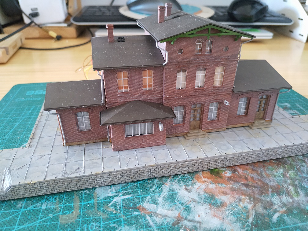

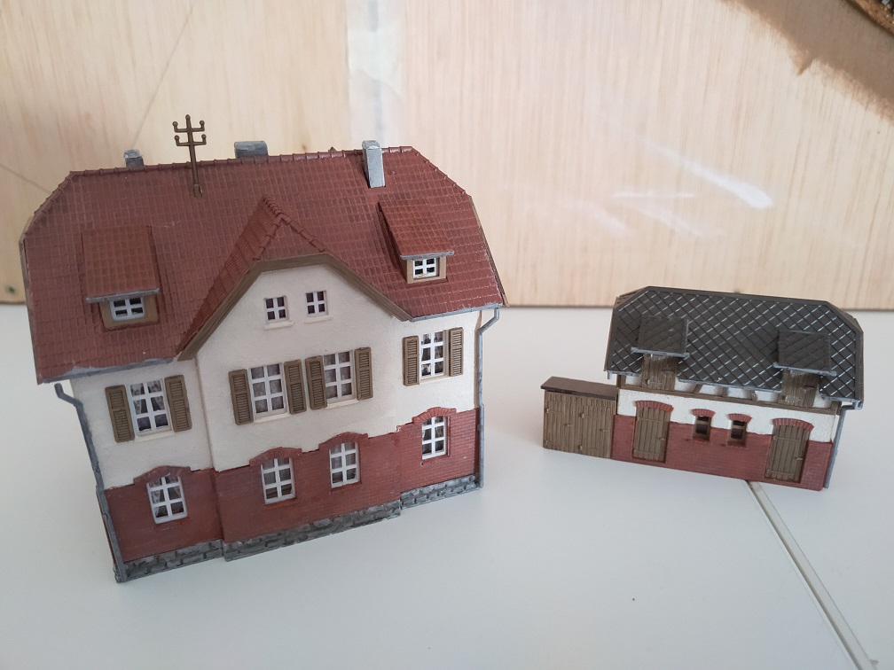

¡Hola a todos!

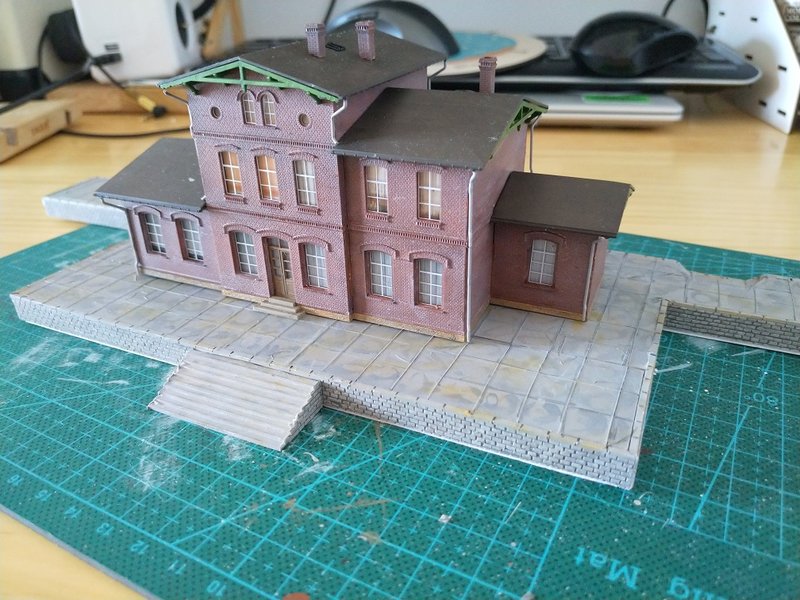

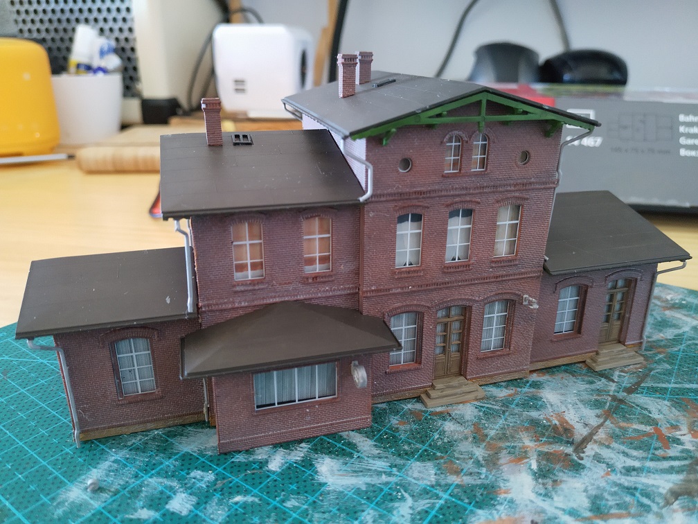

He ido avanzando en la pintura de varios edificios. Una casa y la estación. Aún no están terminados del todo, pero casi. Me faltan algunos retoques sobre todo en los tejados para arreglar algunos fallos y mejorar el envejecido. Os muestro como están a día de hoy.
La estación es el primer kit de la marca Aughagen que monto, y en mi modesta opinión me ha parecido mejor construido que los de faller, vollmer o kibri.

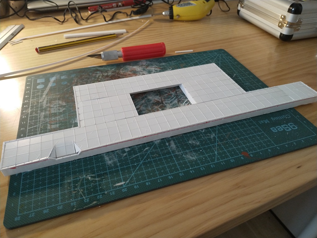

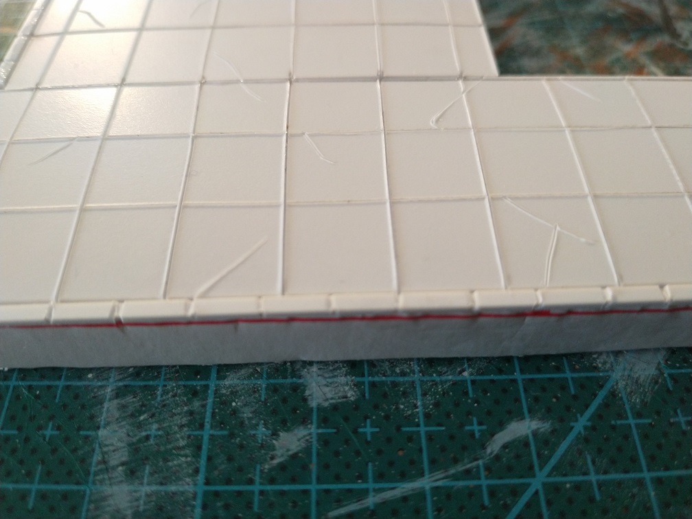

Por otro lado he comenzado con la construcción de uno de los andenes. Concretamente sobre el que estará la estación. Los he construido a base de cartón pluma y evergreen. De hecho lo he realizado con restos de planchas de evergreen, por lo que me queda tapar huequillos con masilla de modelismo, lijar y pintar. A ver que tal queda.
Con el cuter he realizado algunos cortes para simular grietas en el suelo.
A ver que me da tiempo a hacer este fin de semana. En menos de 6 semanas un nuevo habitante de la casa me va a quitar mucho tiempo, así que tengo que aprovechar que de momento me "dejan" ;D ;D

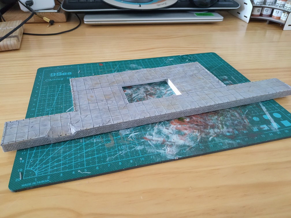

Hola a todos,
Os muestro como ha quedado el andén principal sobre el que se aposentará la estación. Le he puesto unas escaleras para que los "preisermanes" puedan entrar en la estación.
Aún queda instalar unas barandillas para que nadie se caiga por los laterales del andén, que tendrían algo más de un metro de caída. También le daré algunos toques de vegetación.
Os dejo una vista delantera y otra trasera del conjunto.
