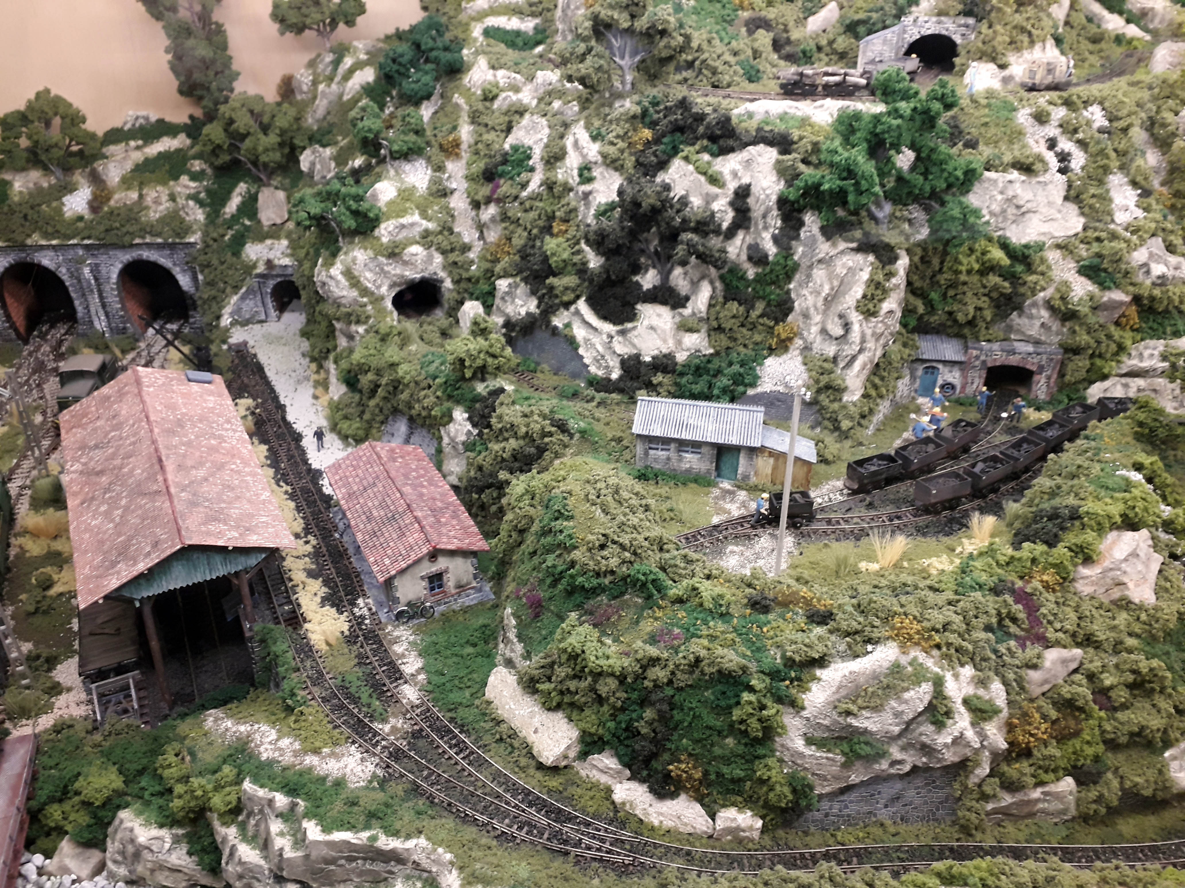

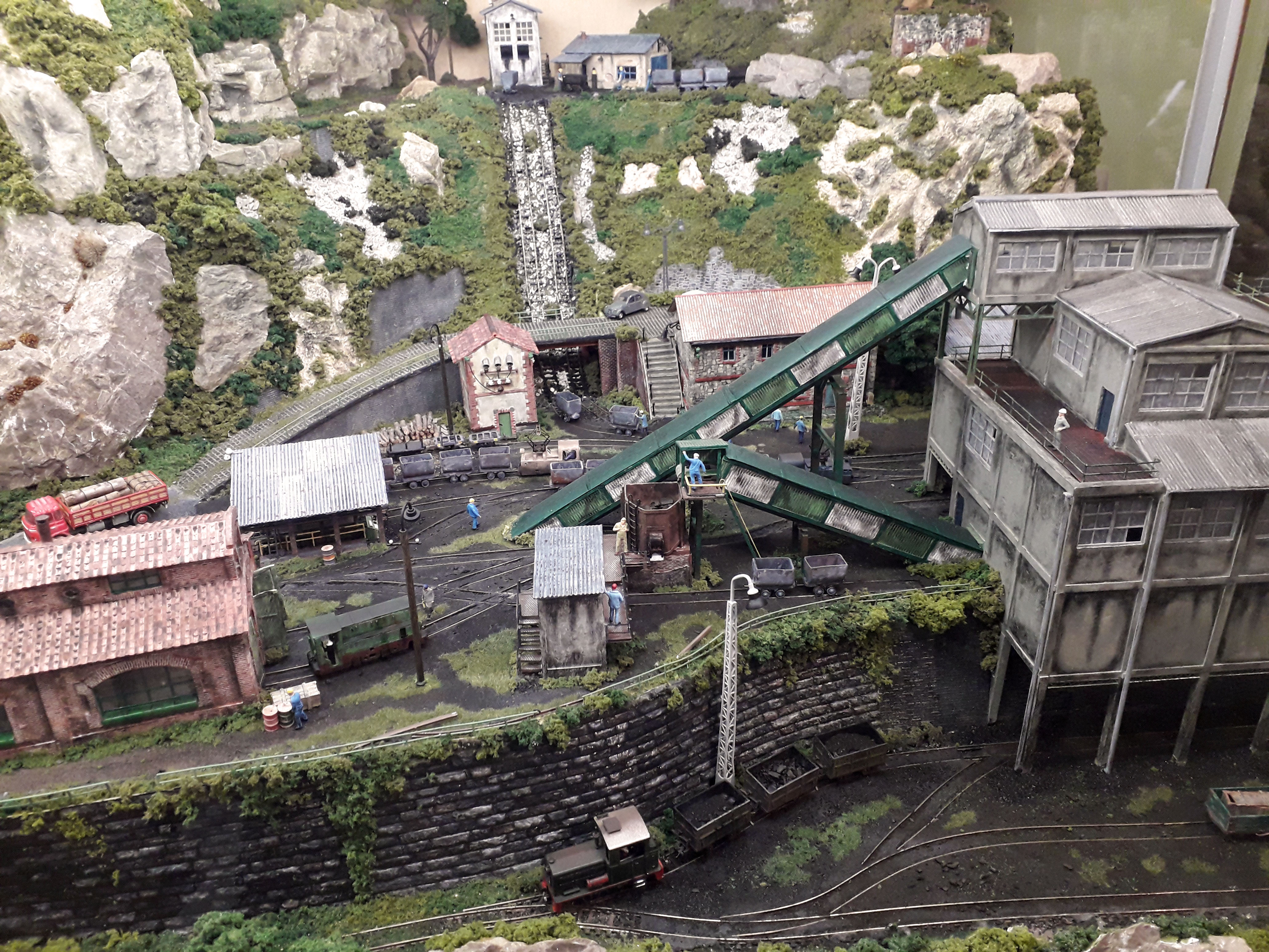

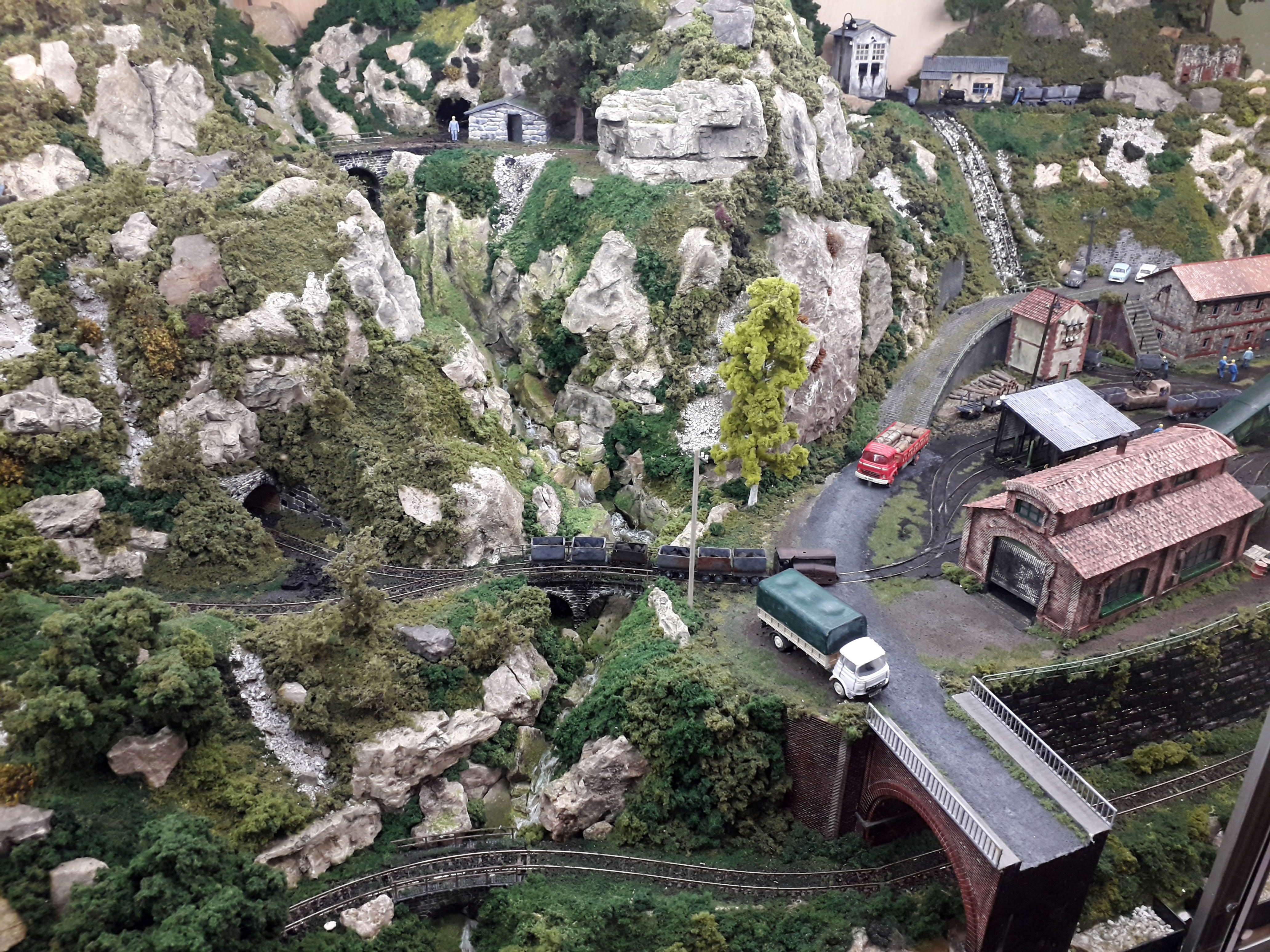

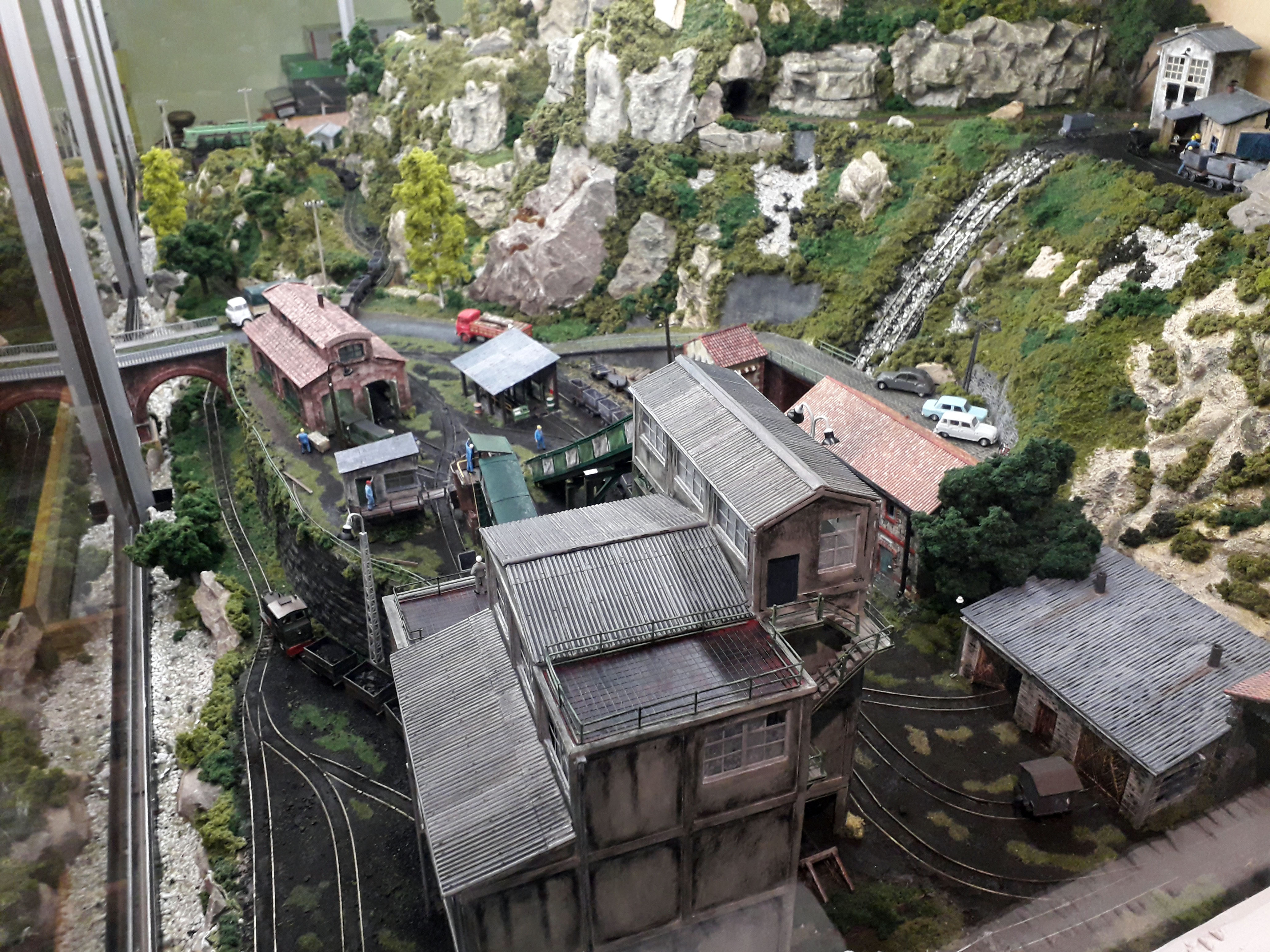

Esa fue precisamente la temática de mi debut modelista, si se descarta un par de maquetas muy iniciales que ya no existen y otra que tengo por ahí que durante un tiempo sirvió de expositor para una locomotora. Se trata de una maqueta estática de 2,2 x 1 metros, y bastante desarrollo vertical, que me construí una vez me vine a vivir a mi domicilio actual. De eso hará unos 15 años:
Se representó la plaza de descarga, el lavadero, un plano inclinado, un segundo nivel con varias bocaminas, y el transbordo a la vía ancha. Bastante completo, pero las técnicas no eran las que uso ahora, ni para los edificios ni para la decoración. Además, y fuera de toda lógica, usé vía N en vez de H0e, sin desvíos ni nada, puesto que desde un inicio debía ser una maqueta estática. Completaban la maqueta media docena de locomotoras -sin motor- y cerca de cuarenta vagonetas de construcción propia, aparte de algo de material comercial.
Esta maqueta existe todavía, con alguna mejora puntual desde su inicio, pero es inviable su funcionamiento.

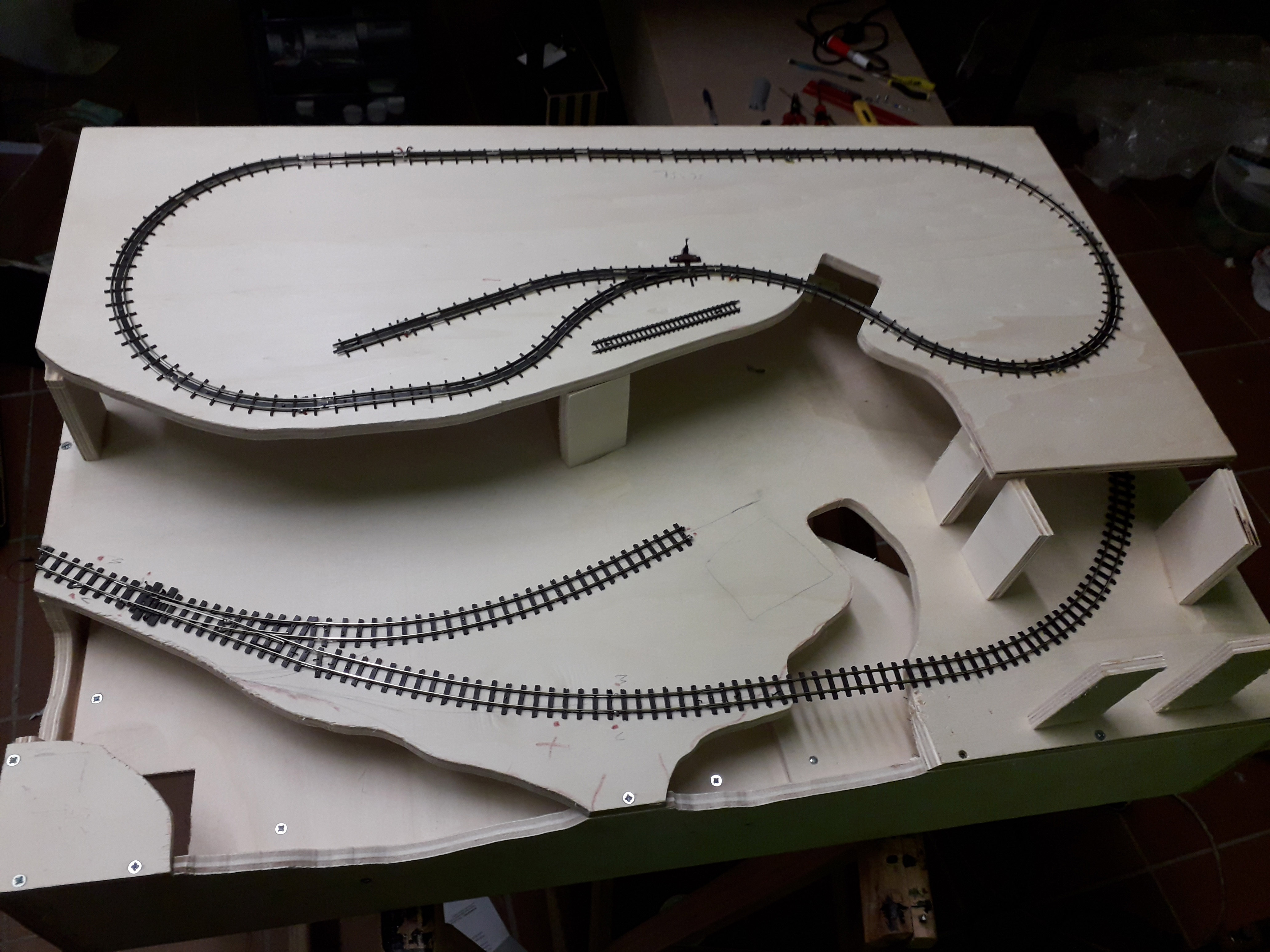

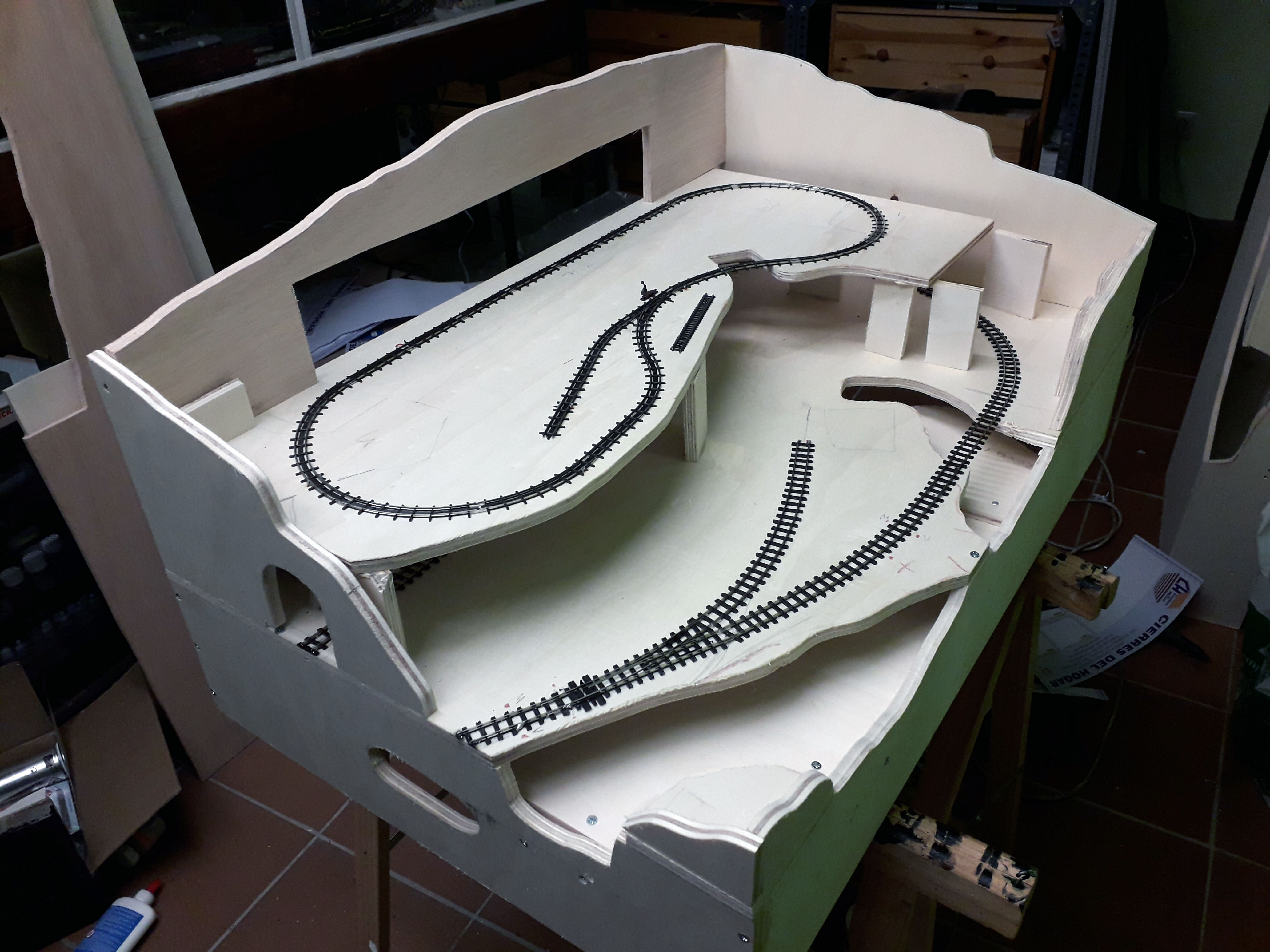

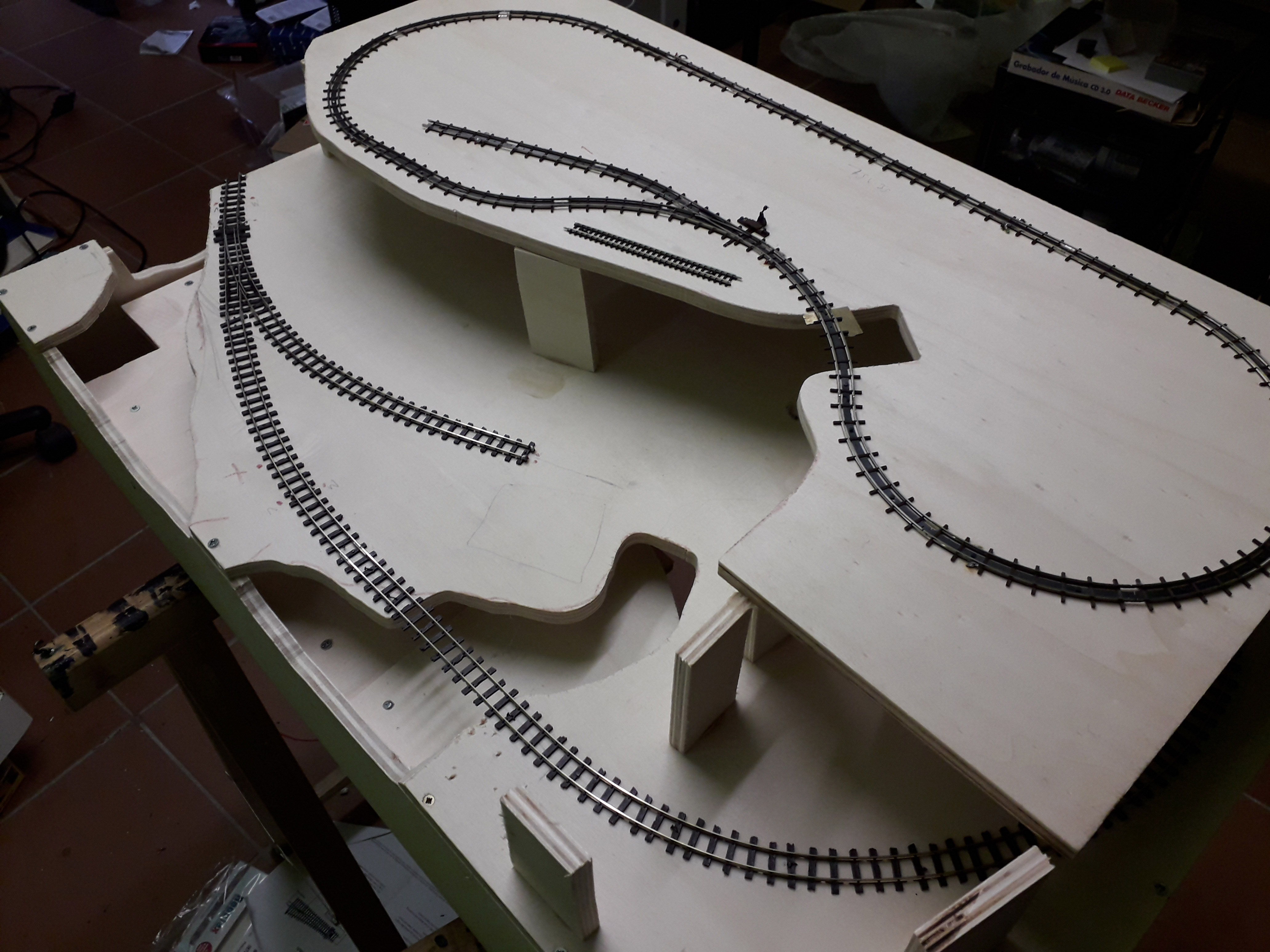

Aprovechando el parón en la maqueta del Olot-Girona, he iniciado un nuevo proyecto, este particuliar, para uso y disfrute propio -y de quien pueda verlo, claro- inspirado en el que he expuesto, pero éste será realizado mediante el método modular, y será funcional, a pesar de tener un recorrido mucho más sencillo. Constará de dos módulos de 1x0'5 mts, y uno de 0'8x0'5 mts, (total 2'8 x 0'5) y se representará el tramo intermedio de un ferrocarril para el transporte de carbón y madera. El módulo núm. 1 es el pequeño y el que he comenzado a hacer.
En el nivel inferior, una vía en H0e que llega del módulo 2, pasa un desvío hacia un pequeño transbordo -que representaré en desuso-, y entra en un túnel, simulando que se dirige a un inexistente siguiente módulo camino del descargador principal. Los trenes cargados tendrán un sentido, y los vacíos otro, en función de la carga (carbón o madera para entibar). Una vez dentro del túnel la vía gira 180 grados y se dirige en subterráneo al módulo 2. En el nivel superior, un pequeño circuito en h0f de Busch representa un pequeño ramal secundario que da servicio a una mina. Más de la mitad del recorrido será oculto, también.
Y su aspecto actual, con el perímetro y niveles casi acabados
En fin, éste es el proyecto. Su avance será lento, pero poco a poco iré desarrollándolo. Lo iré mostrando.

Buenas OG22
El bastidor lo estas haciendo de contrachapado, que calibre estas utilizando?

Es contrachapado de 10 mm.

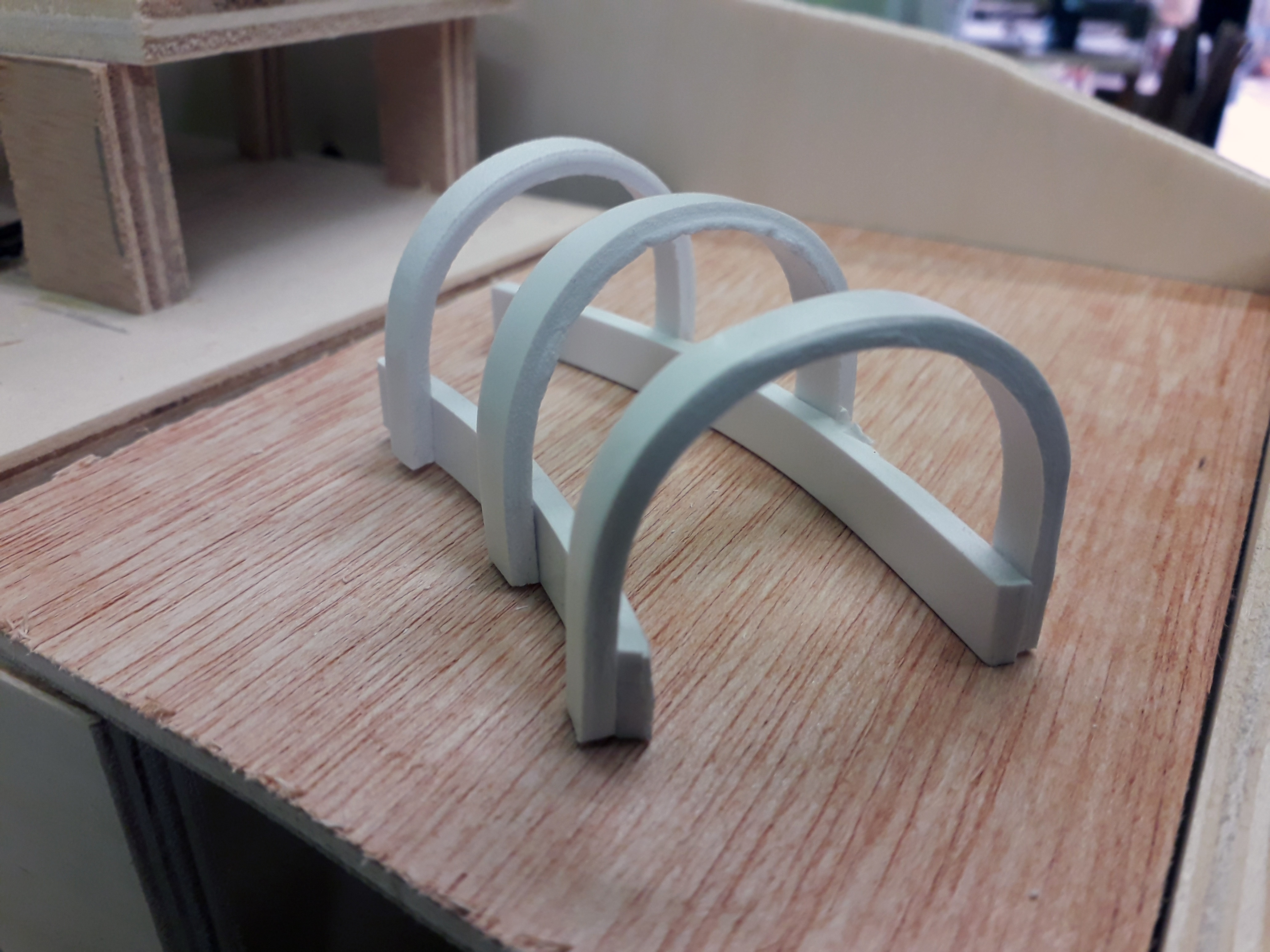

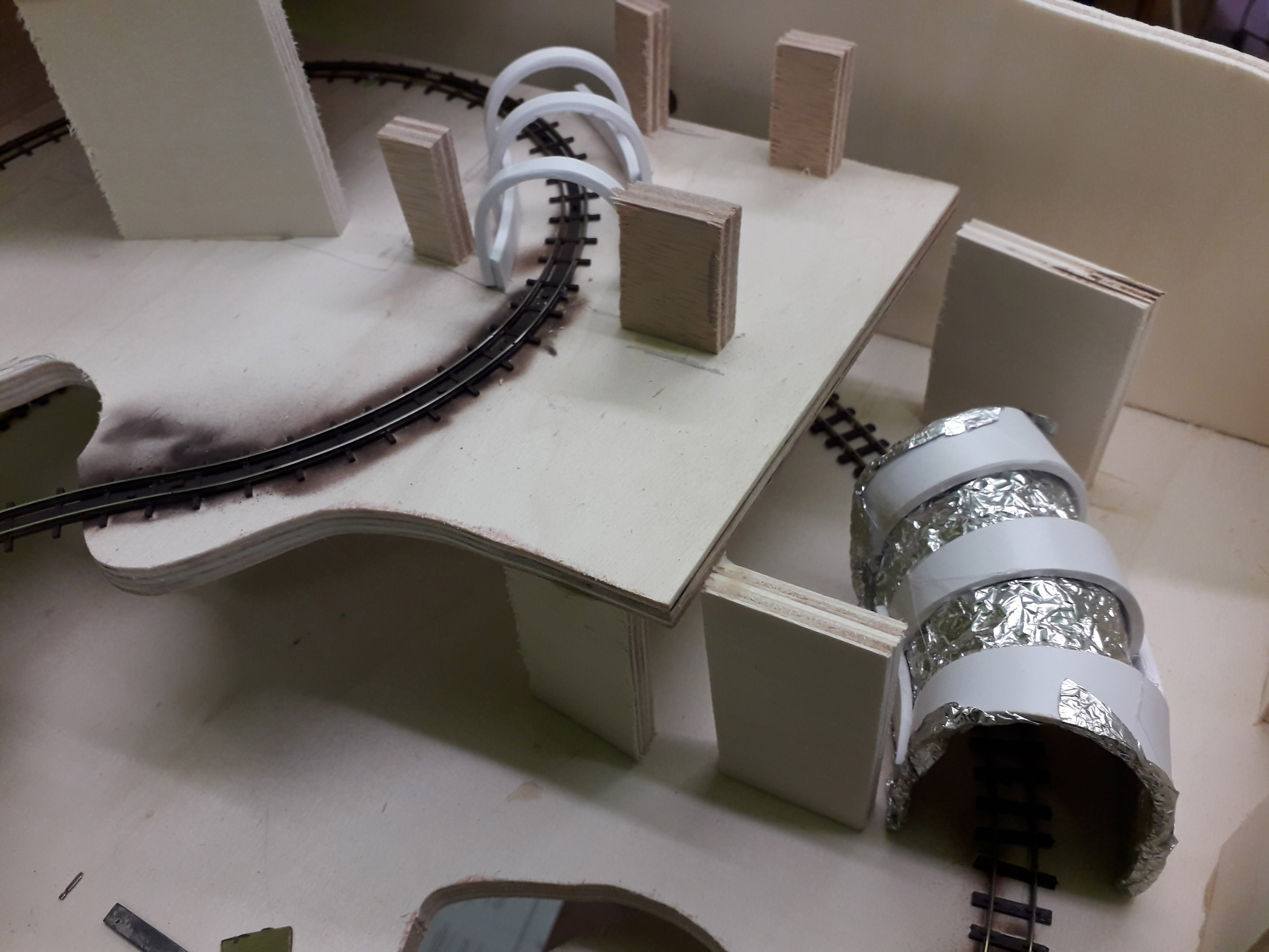

Este fin de semana, triste ferroviariamente, he avanzado algo en el primer módulo. Antes de acabar definitivamente los niveles y empezar por el relieve, he trabajado en los interiores de los túneles y bocamina, puesto que una vez se tapa la parte superior de los mismos es casi imposible hacer las paredes y colocar correctamente el balasto. Y estos elementos se deben representar al menos en sus primeros centímetros. En mi caso, tanto los túneles como la bocamina discurren en curva, y he querido representarlos excavados en roca viva, sin revestimiento. Para ello he construido un armazón en PVC

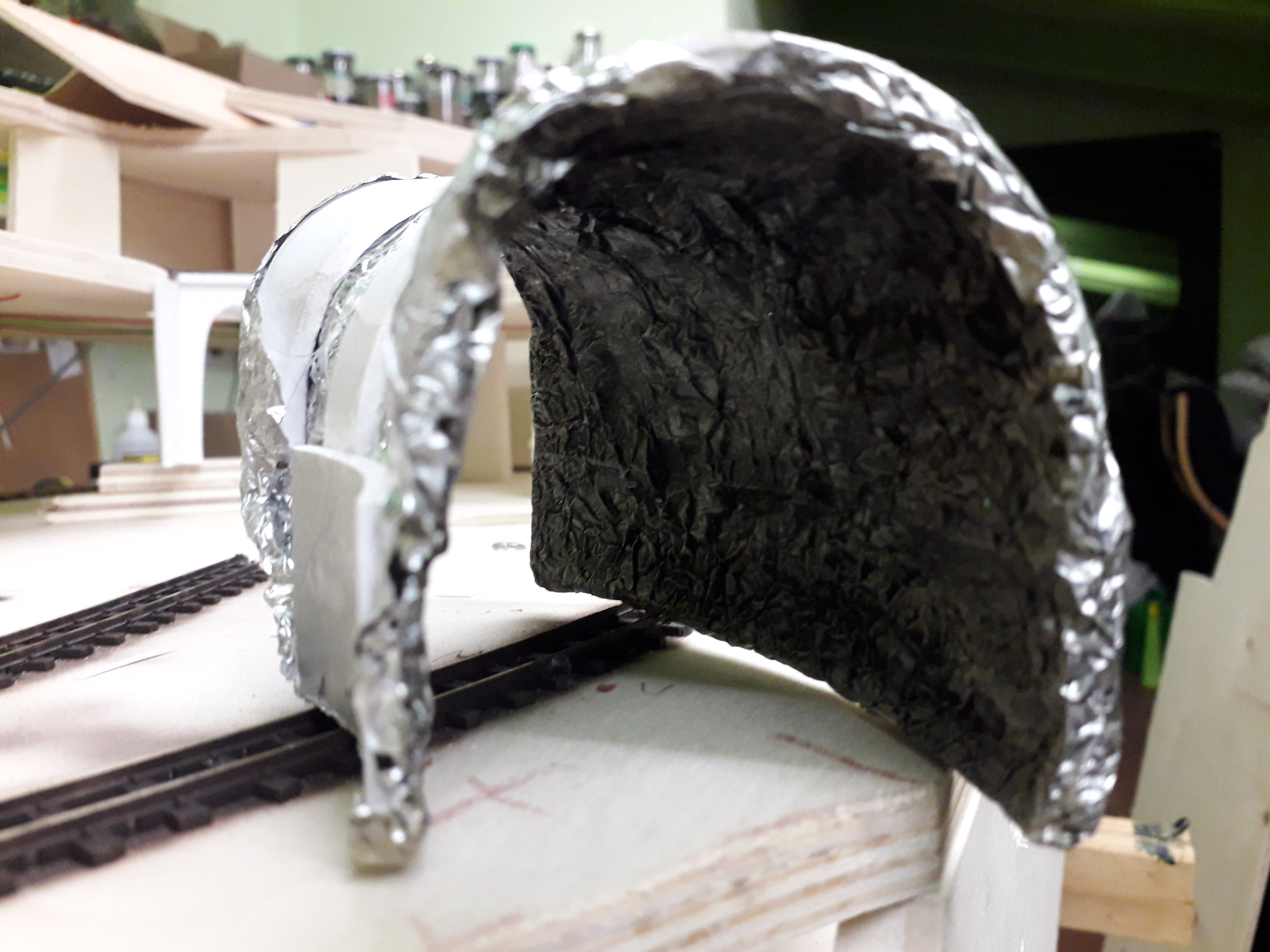

Los perfiles horizontales describen la curva maestra, siguiendo la vía, y a ellos he pegado unos arcos con la curvatura adecuada. Al interior de esta estructura he pegado con una pistola de silicona caliente papel de aluminio que previamente he arrugado para después estirarlo un poco.
Una vez pintado y aplicado pigmento negro, el resultado es este. Se ve algo brillante porque el pigmento está todavía algo húmedo. Le faltan toques de aerógrafo.

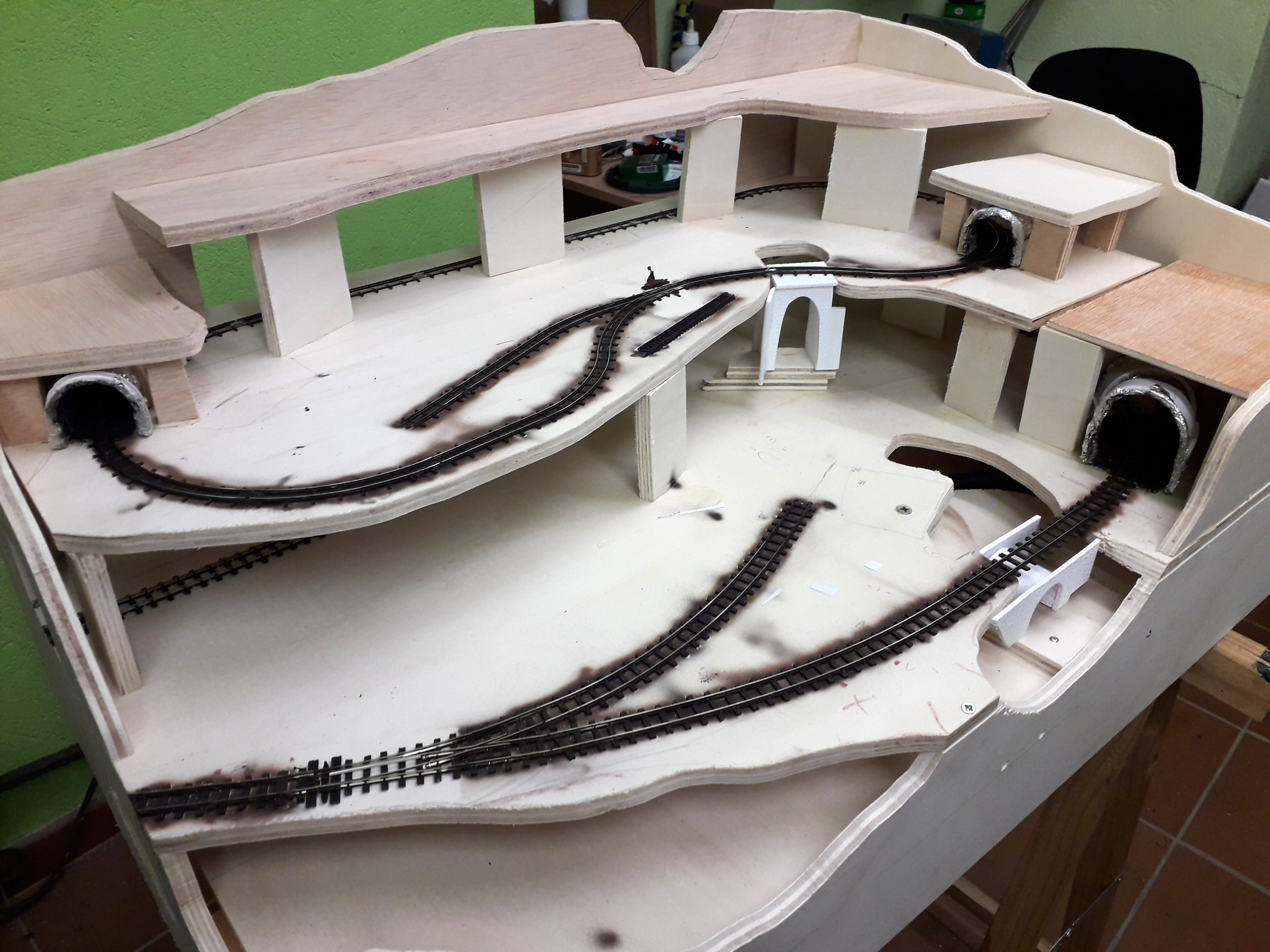

Aquí vemos su colocación provisional. Y finalmente, el aspecto actual, con los túneles y bocamina ya con balasto en su interior, y preparados para recibir su acabado frontal que se hará en el proceso normal de decoración. Los niveles están ya completos y podemos ver también dos puentes en construcción.

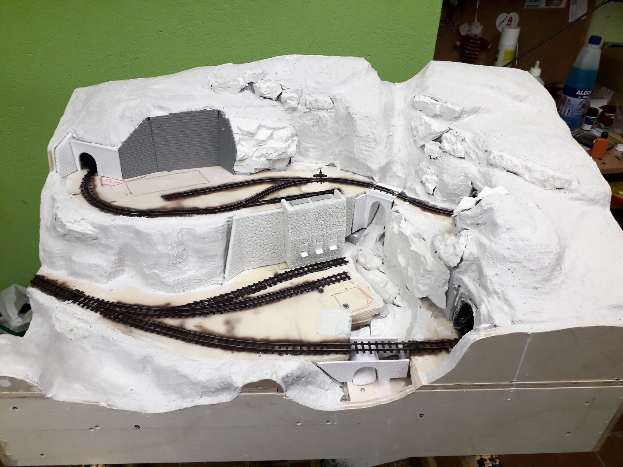

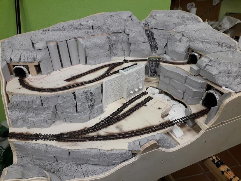

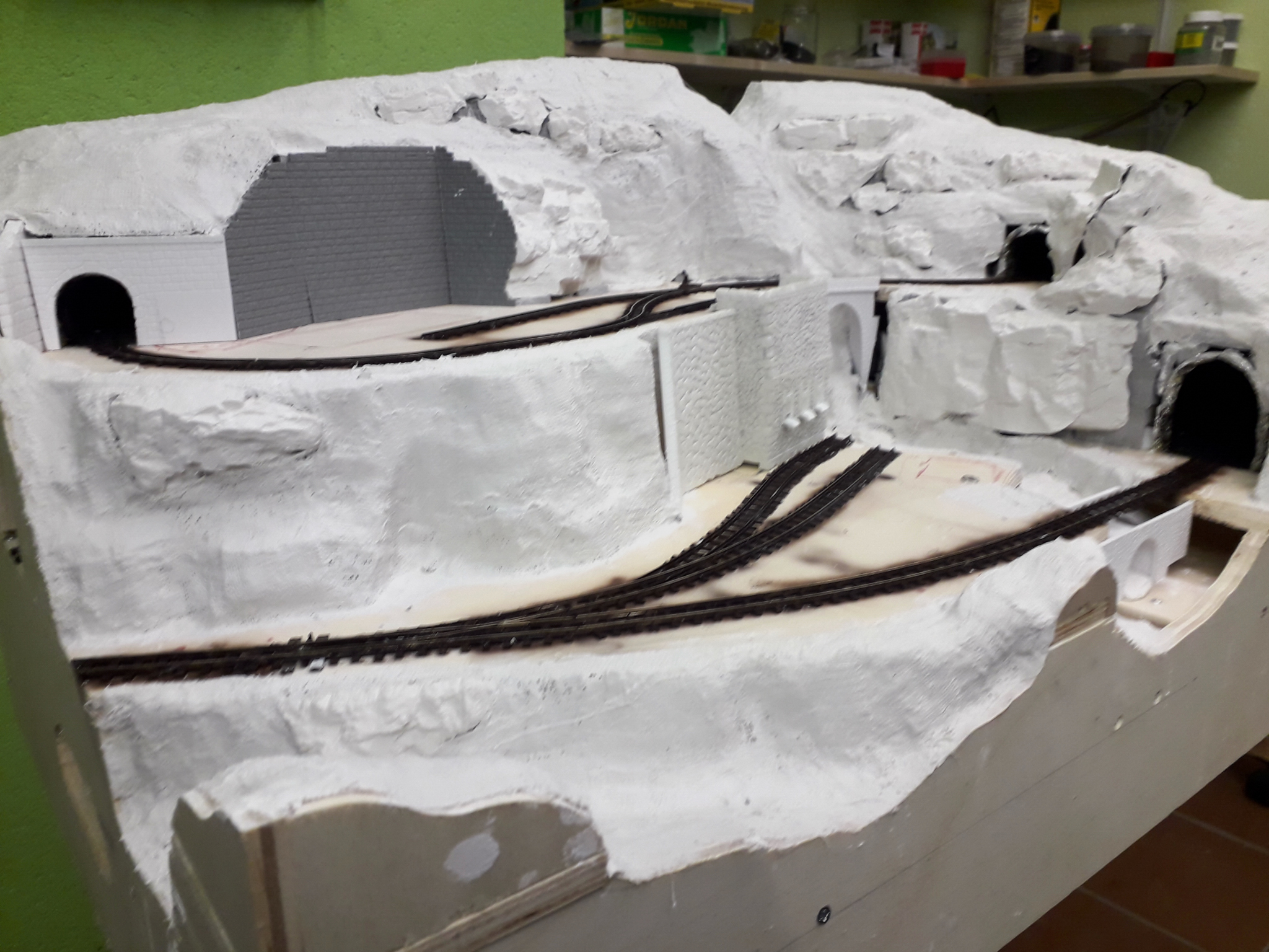

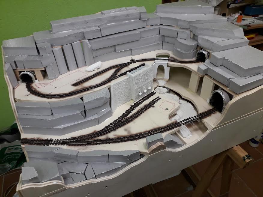

Voy avanzando. Estos días he trabajado en el relieve del primer módulo. Para ello he colocado de manera basta placas de poliestireno...
... para después irlas rebajando con un raspador y con cúter, para ir ya dando algo de forma al terreno. Los detalles finales al relieve siempre lo hago a base de morteros.

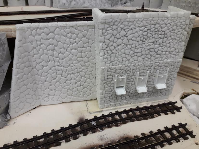

Paralelamente, voy construyendo edificios que se integran o forman parte del relieve, como esta tolva, que de momento está construida en parte, sólo.
Una vez conformado el relieve con el poliestireno, pego algunas rocas de escayola, sacadas de molde, y recubro con gasa de yeso. Este paso más que nada lo hago para economizar morteros, puesto que al rebajarlo con raspador quedan muchos huecos y así los tapo. Aquí vemos el aspecto actual, con elementos como la tolva, una bocamina, muros y puentes colocados provisionalmente. Al ser casi todo blanco y ser fotos disparadas a lo rápido con el móvil, no se aprecian mucho los detalles.

Por cierto las bocas de la tolva las haces con evergreen, ¿no? una vez pintadas y oxidadas parecerán reales.
Efectivamente, la bocas son hechas en Evergreen. La voy a "oxidar" con una pintura que he adquirido recientemente que literalmente, se oxida sola. Cuando la haya probado voy a decir si funciona o no.
