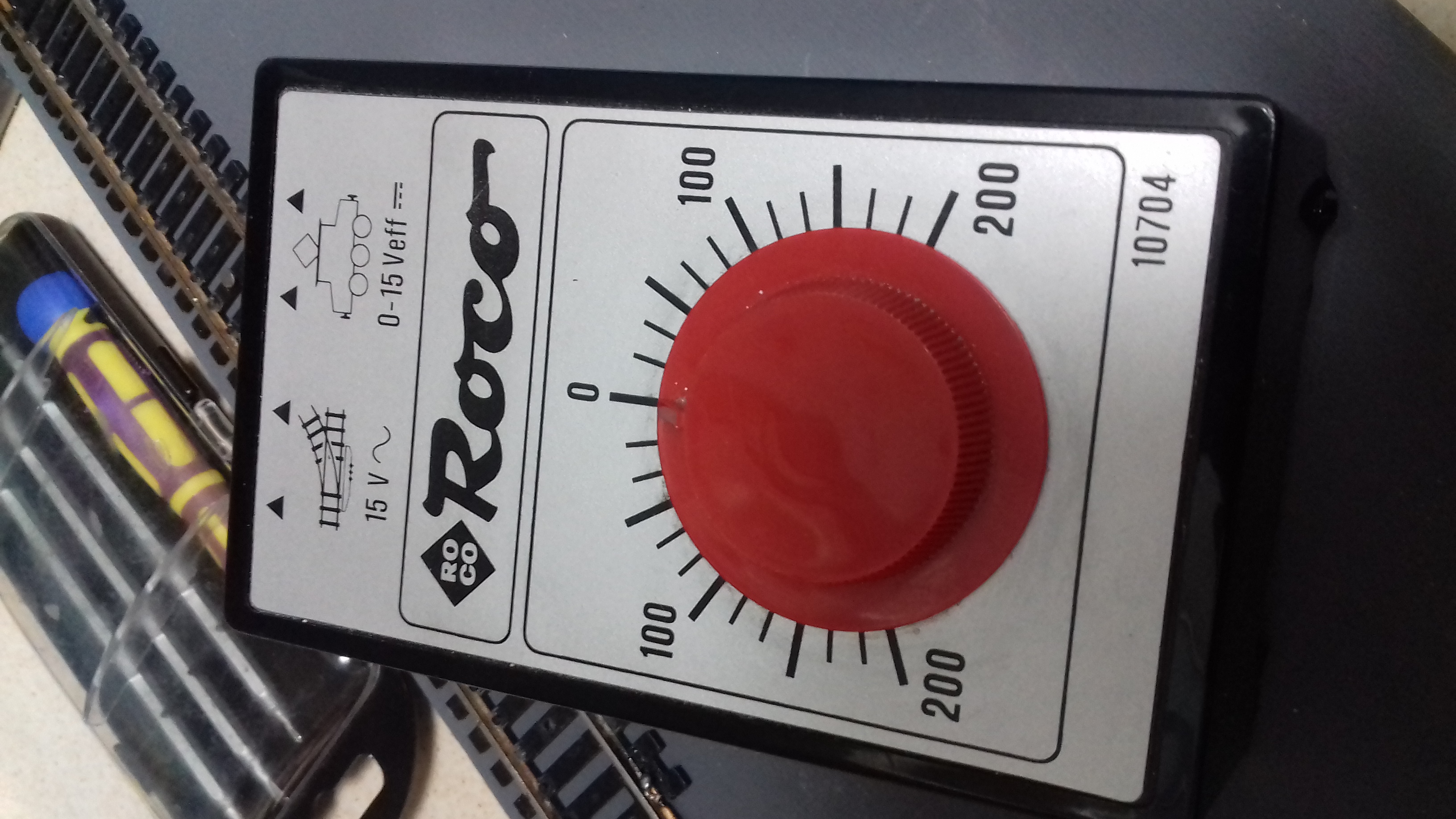

:) ñģBuenas noches, no se si habeis tratado este tema, si es así podeis borrar tranquilamente este hilo.
No pretendo con él sentar catedra, si no simplemente ayudar a la gente de analógico que tengan problemas con sus trafos, por ejemplo que no vaya fino el regulador de velocidad o cualquier otra causa.
Abrirlo es más facil de lo que parece, yo he abierto dos Titan 826, un fleischmann 6755, y un roco.

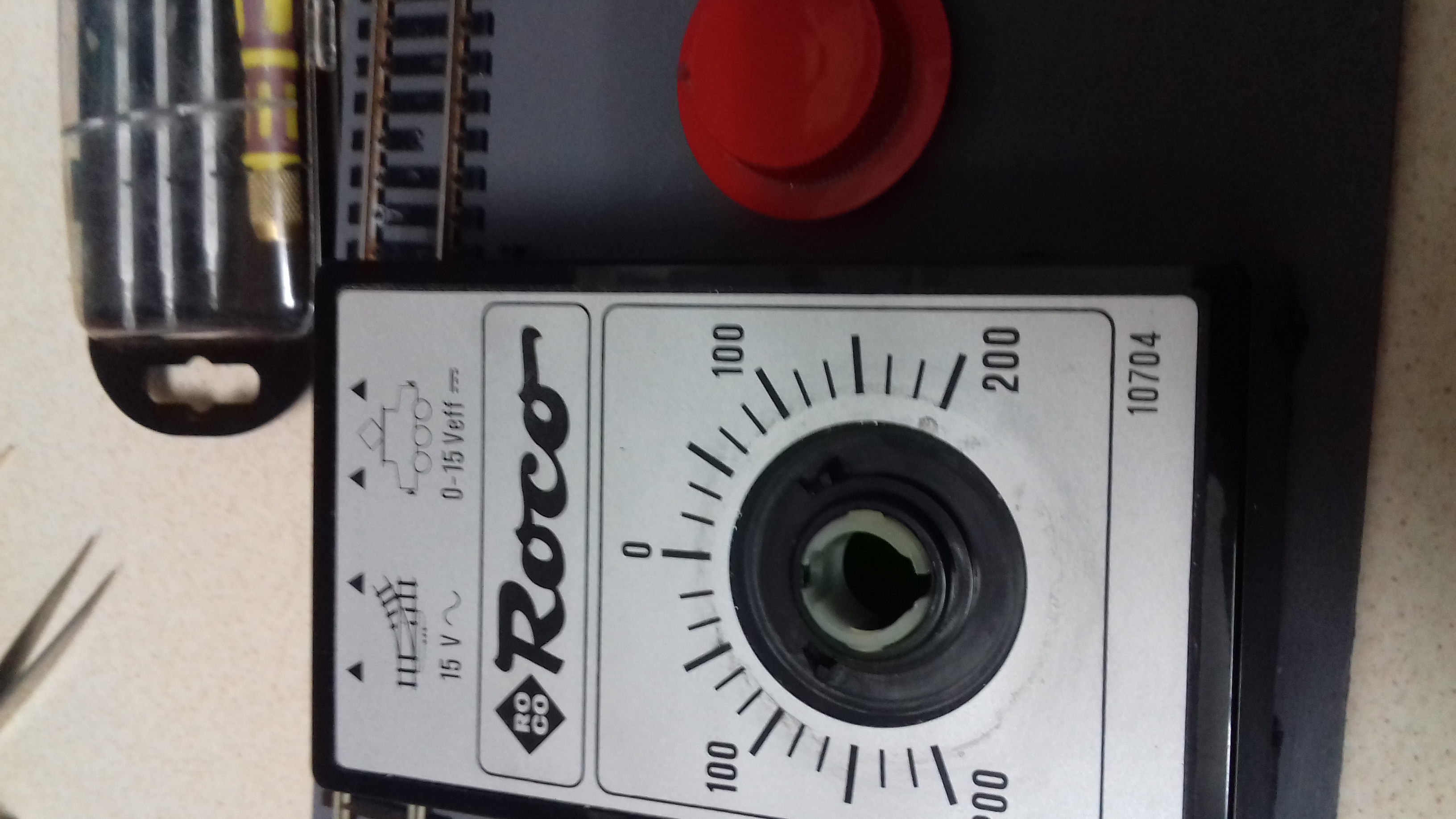

El fleischmann y roco se abren igual, los Titan son aún más faciles de abrir. En este hilo voy a mostrar como se abre un roco, si alguien quiere saber como se abre un Titan se lo puedo decir tambien. Por dentro son mecánicas que enseguida se comprenden. Empecemos.

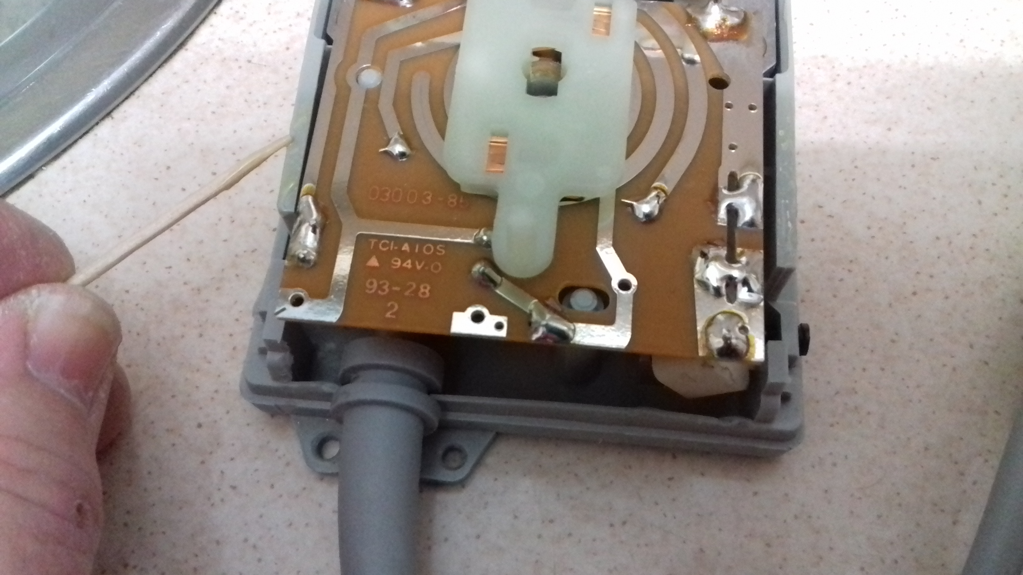

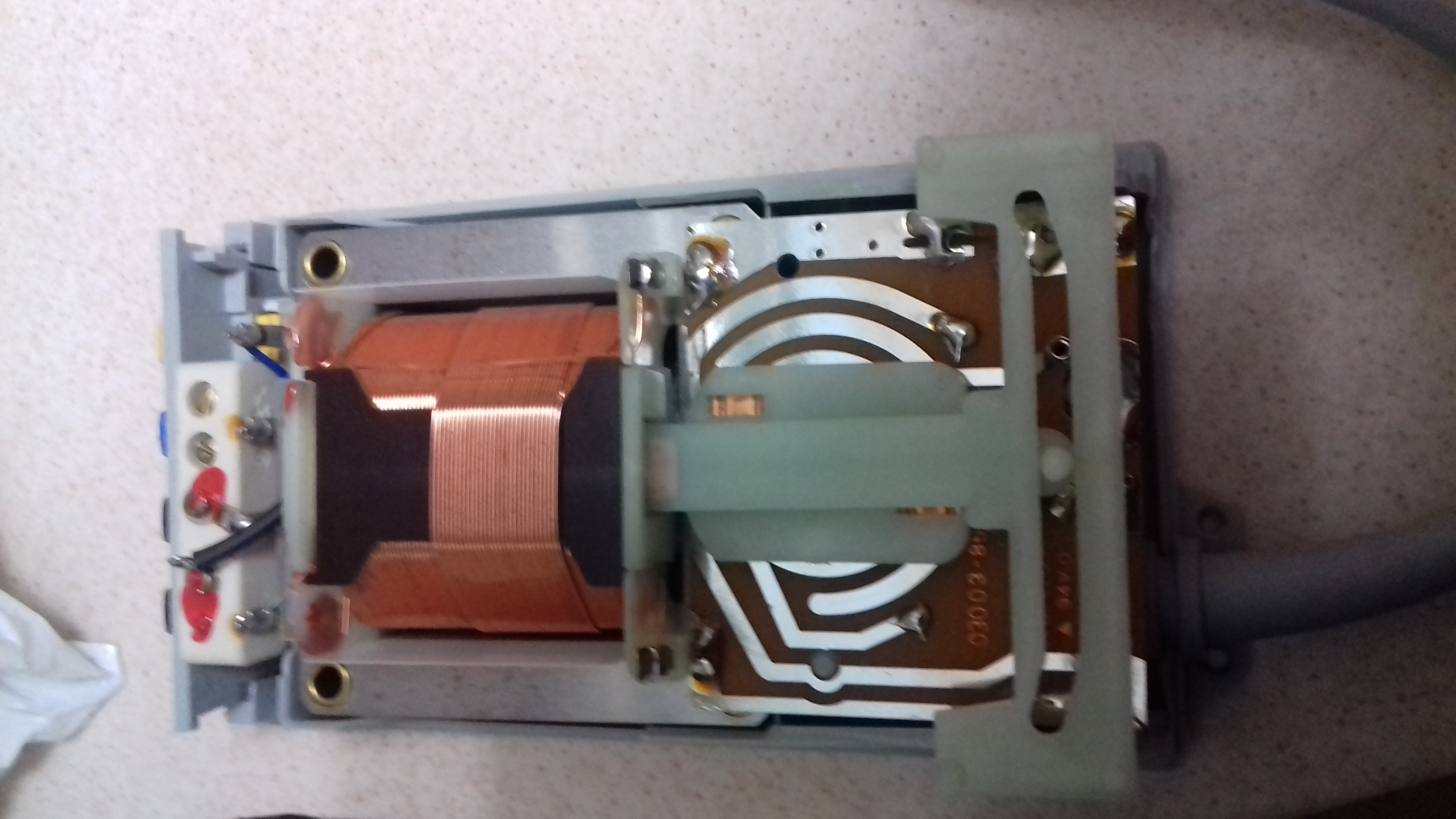

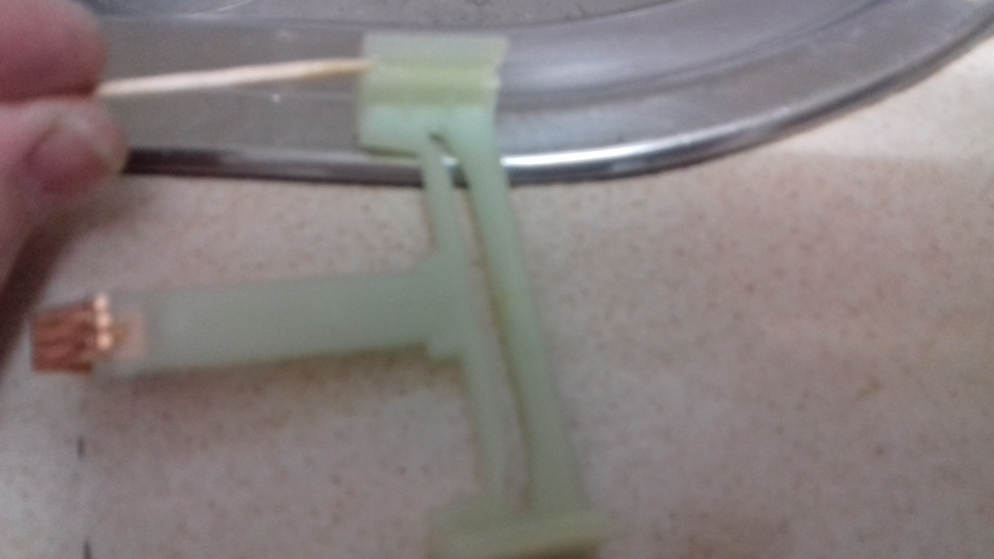

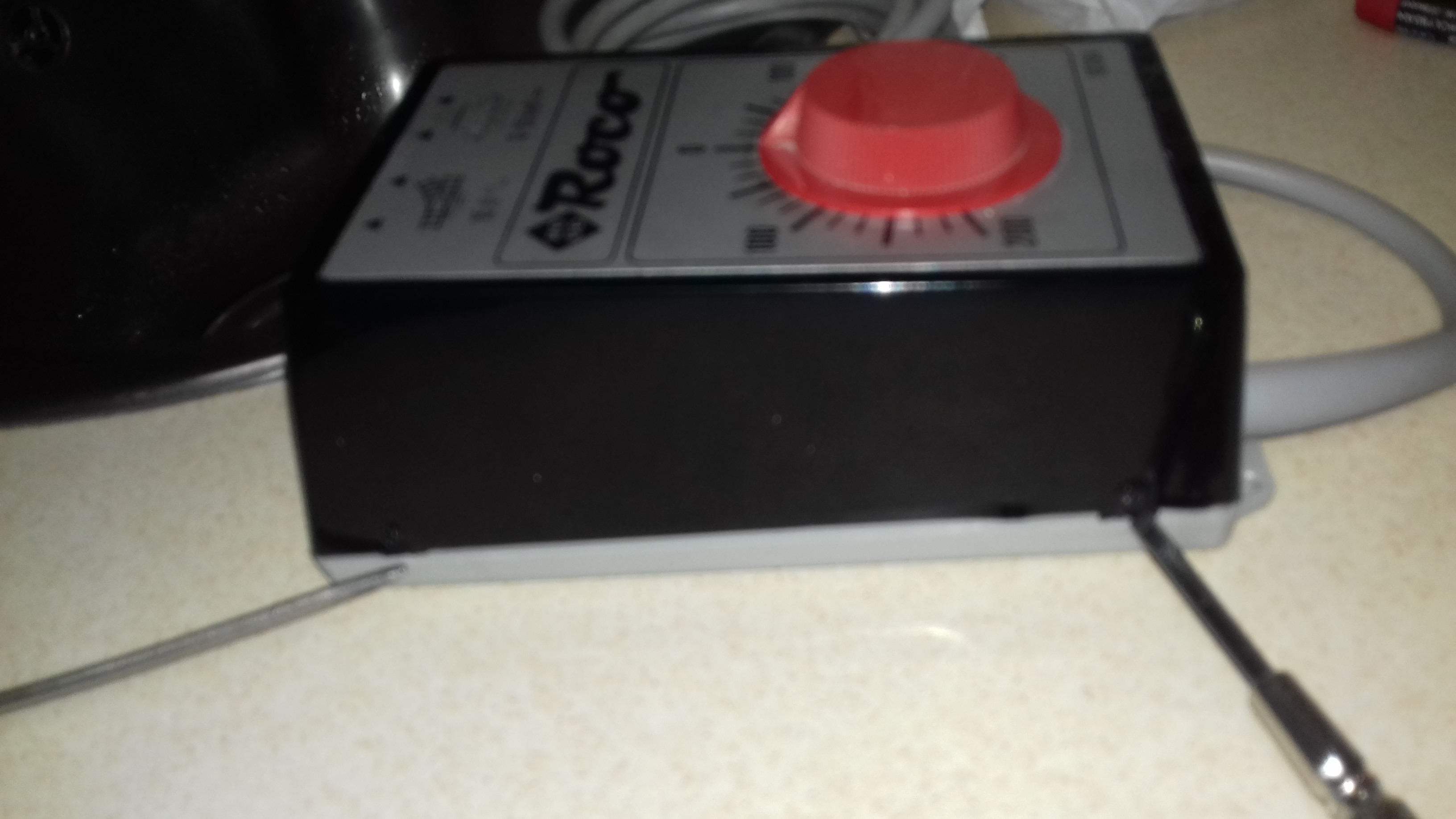

Bueno, pues como veis llevan unos tetones laterales que hay que apretar hacia dentro, o bien meter un destornillador y sacar la carcasa hacia fuera, si se rompe algún tetón se puede sustituir por un tornillo del mísmo diametro.

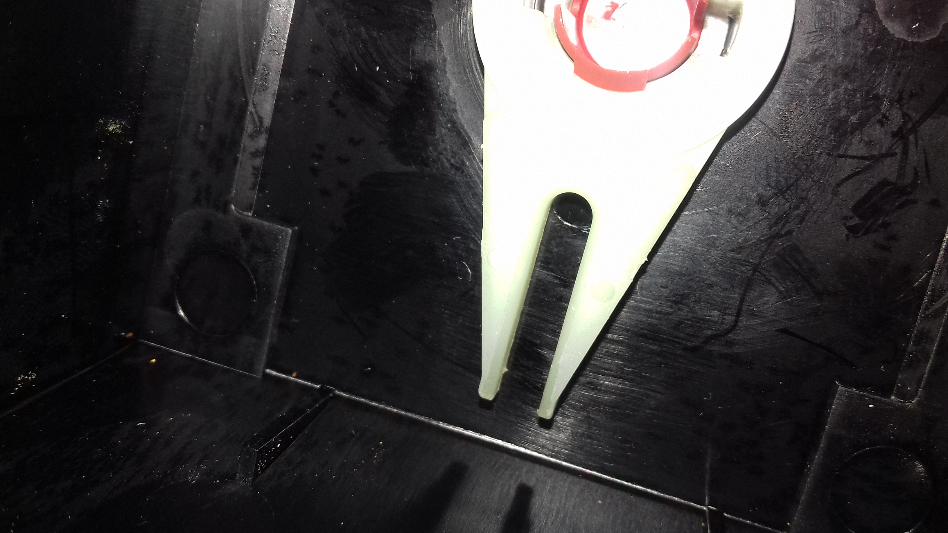

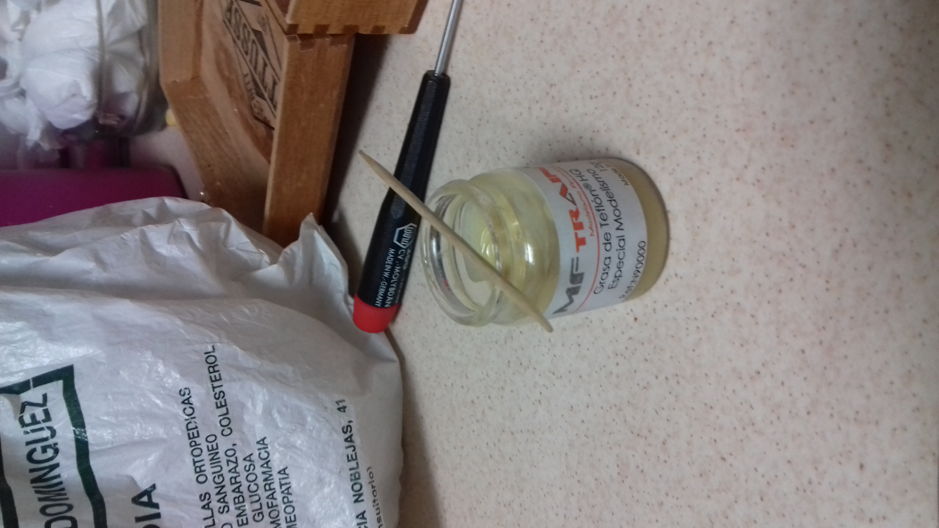

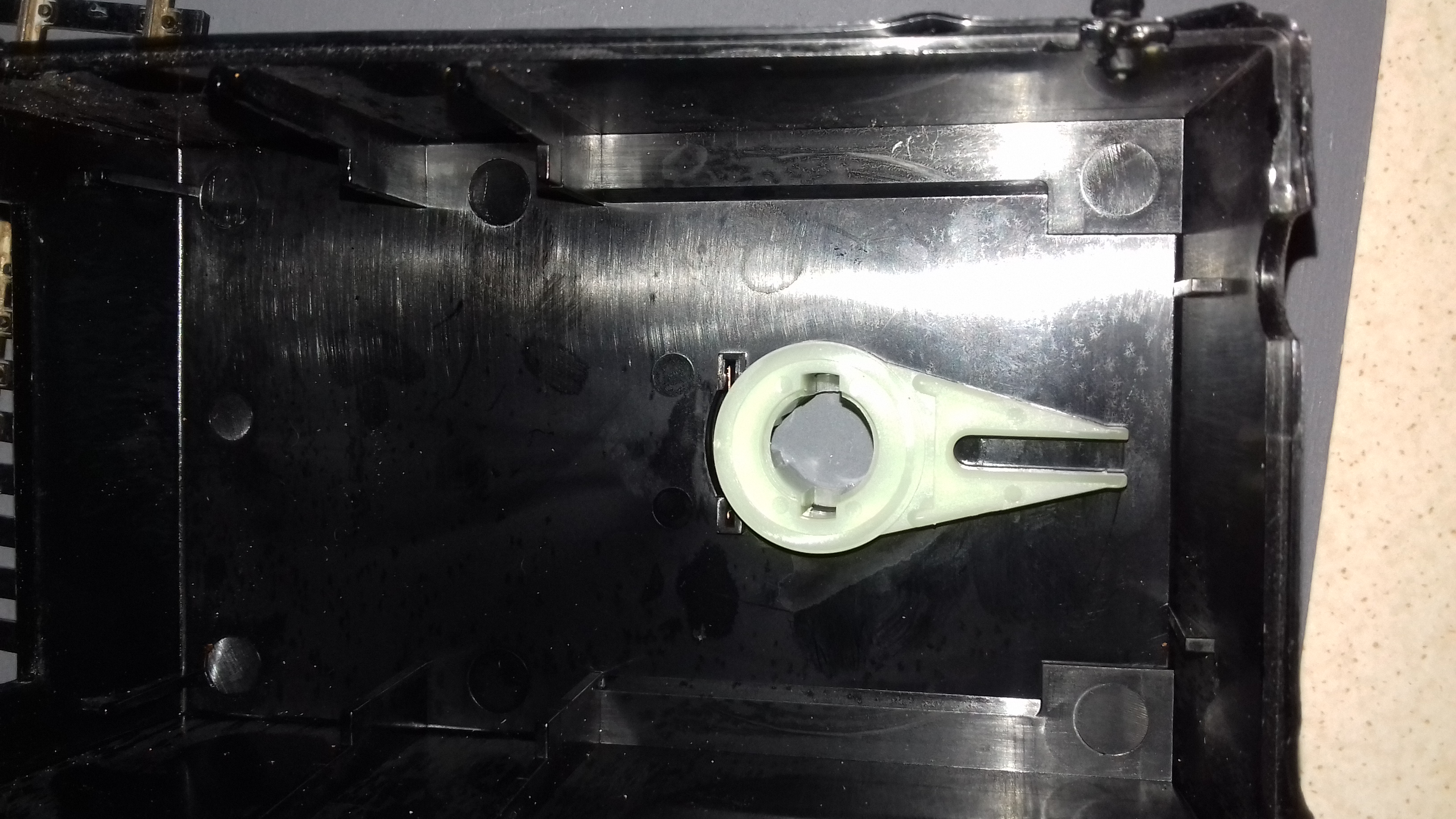

Una vez quitada la carcasa se ve una barra de plástico duro que se desliza al mover el regulador de velocidada. Se desmonta simplemente sacandola. Con un palillo indico donde he puesto un poco de grasa conductora de corriente. El regulador de velocidad (boton rojo) va a presión, se saca muy facilmente. Indico como lo he limpiado y como le he puesto grasa. Por último procedo a montarlo, haciendolo inversamente a como lo he desmontado. Es muy sencillo, y tepito, mecanicsmente por dentro es muy fácil de comprender, porque yo que soy un poco manta en esto de la electrónica lo he comprendido muy rapidamente. Un saludo. Si dudais algo preguntarme.

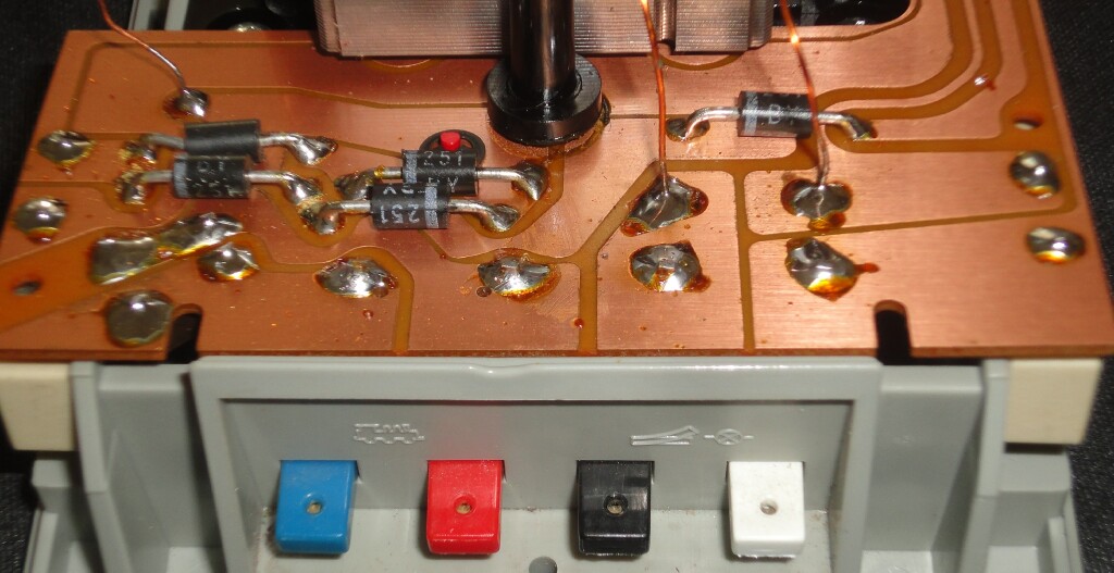

Es un mando Trix 56-5503-00 de 1A por cada salida de CC y CA relativamente moderno con conectores de plastico de colorines, aunque no demasiado moderno porque es de 220V :)
Tengo otro mas antiguo con conectores metálicos en los que se nota que el mando recorre algo como un reostato, se siente el paso sobre los hilos, pero en éste no. Parece que actua sobre un potenciómetro de poca potencia y hay control electrónico.
No da potencia hasta el punto 8 y para entonces la locomotora sale corriendo. Lo hace con cualquier locomotora. En vacio, midiendo con un polímetro bueno, se ve que regula, es decir no es la pista del potenciómetro, pero al pedir potencia por poca que sea, hasta que se llega a 8 no sale mas que quizás 1mA poca cosa.
El tema es simétrico, hace lo mismo en los dos sentidos.
Supongo que el control es electrónico pero si alguien tiene un esquema, o ha abierto antes uno de estos, sería de ayuda. Para abrirlo tendría que taladrar los cuatro remaches.
La salida de alterna está bien, aunque como el primario es de 220V da un poco mas de tensión que 14VCA

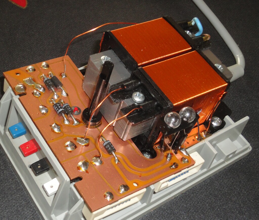

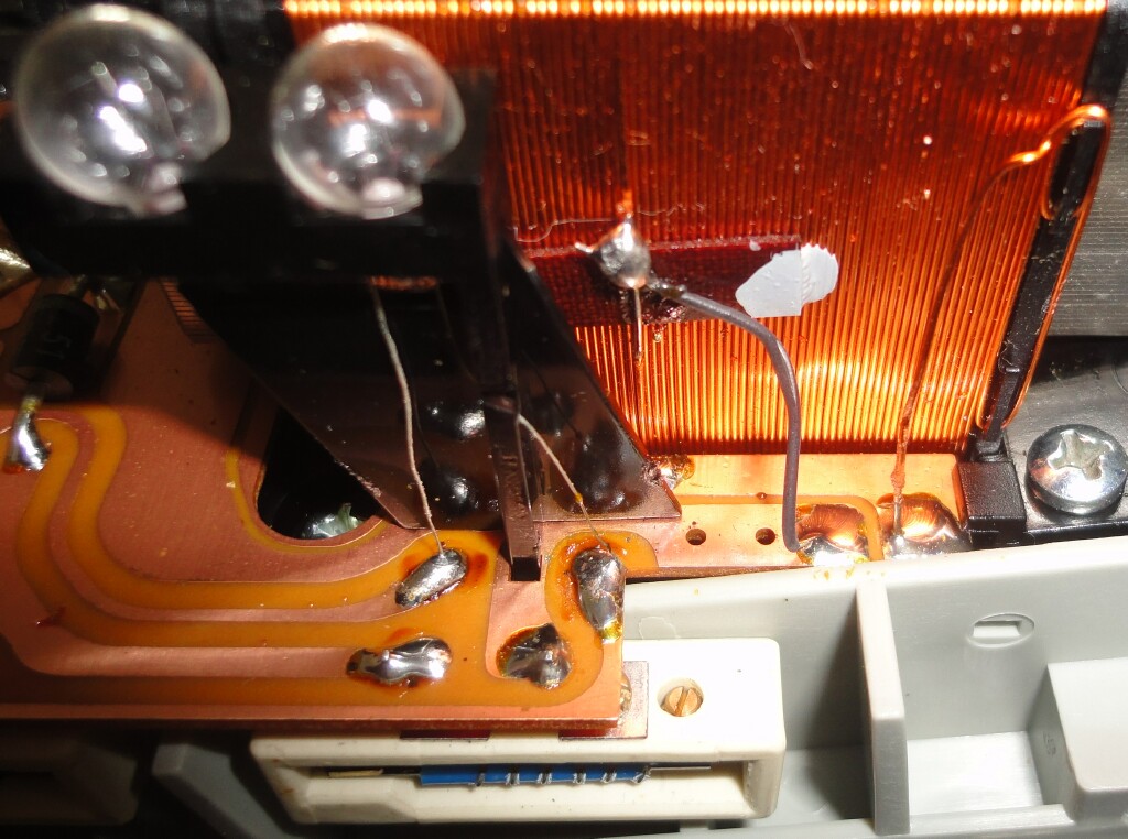

Bueno lo he abierto taladrando los remaches con un taladro de mano para no meter mucha fuerza
Parece muy bien construido pero con un problema y es que el mando atraviesa la placa y la maniobra es por la parte inferior. Para quitar la placa hay que desoldar creo que son 7 tomas del trafo y desoldar las cuatro bornes de salida, que hace falta un desoldador que ahora no encuentro, aunque tengo dos :) esas 4 salidas parece que son realmente las que fijan la placa a la carcasa.
No parece que tenga electrónica, tiene 5 diodos. Por un lado 4 en un puente y por otro uno solo. Como lo que falla es la parte de poca velocidad, es posible que lo haga en media onda con un diodo y que sea esa parte la que falle, el diodo está bien. En la parte de poca tensión si mido con un polímetro que tiene mucha sensibilidad se ve que varía, pero en cuanto se le piden unos pocos mA se viene abajo. Si no hay electrónica por ahí, será una cosa de contacto.
Bueno, de momento no lo puedo desmontar mas, pero como tengo otros y éste viene de regalo, se espera por el desoldador. No me apetece desoldar tanto con malla. Quizás le haga un agujero por debajo para ver y si es posible meter spray limpiador de contactos. Por el lateral apenas veo el lateral del mando que es grueso, es decir no le llegaria. Tampoco se si es cerrado y no hay nada que hacer o es abierto.
En la primera foto una vista general, en la segunda la parte de salidas, y en la tercera las tomas del trafo en la parte de abajo una de las dos protecciones por sobreintensidad.
Bueno, cuando encuentre uno de los desoldadores intentaré abrirlo. Al fin y al cabo lo de CC es muy secundario en mi caso y tengo otros trafos.

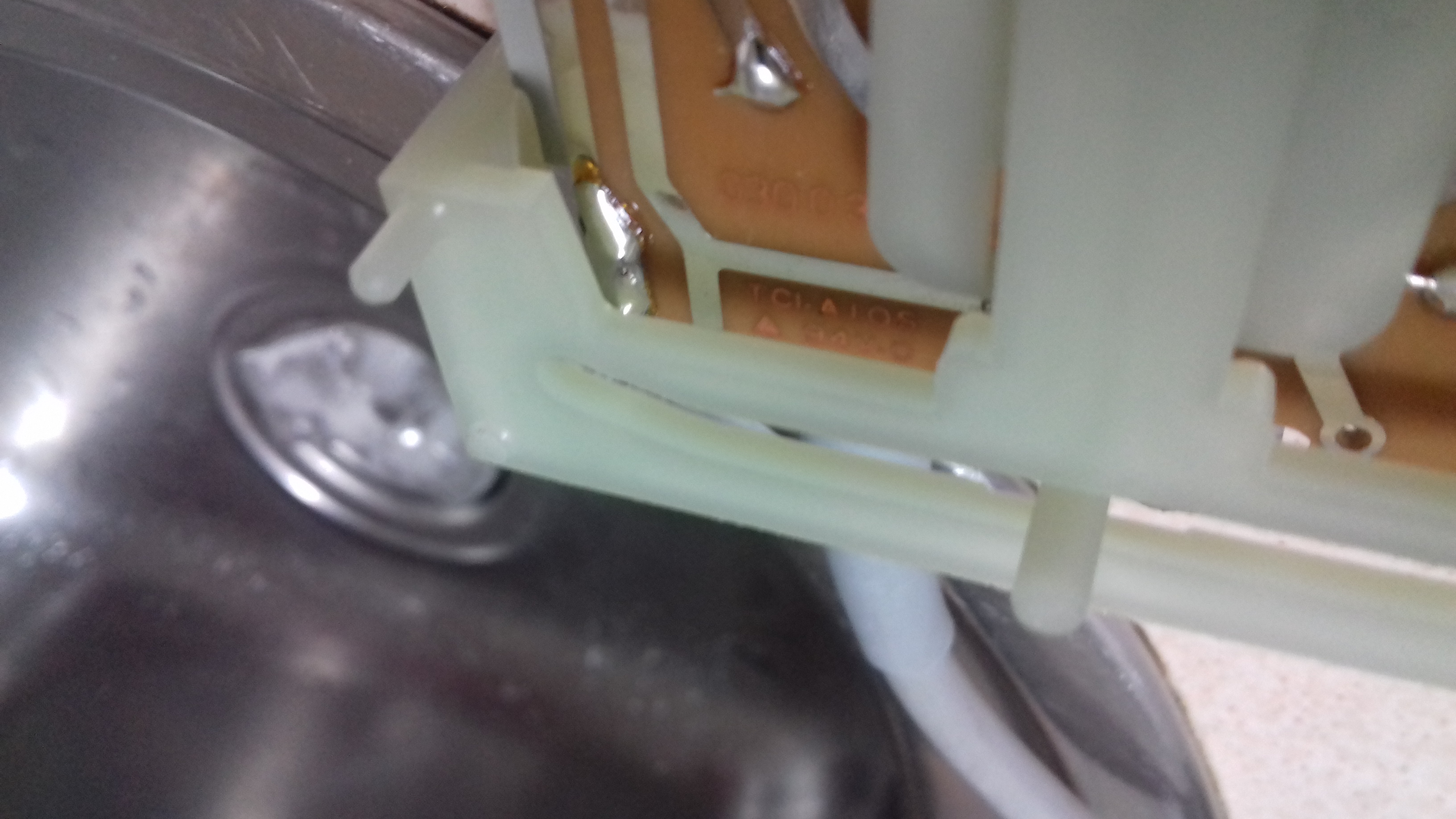

Veo lo que parecen 4 tornillos que sujetan el transformador a la caja (no los tornillos de arriba del transformador, aunque quien sabe)
También un tornillo en la placa, con laca de uñas para ver si está toqueteado. [Edito] no es un tornillo, es un espárrago plástico con una arandela de cierre
Pienso que si quitas esos tornillos y sacas el transformador y la placa hacia arriba y hacia atrás, las bornas parece que no sujetan, que son pasantes a la caja.
En ese caso, cuidado con el estrés puesto en los hilos del transformador a la placa.
Ya nos cuentas.

Las bornas están realmente fijas a la caja, porque hay que apretarlas para que abra el orificio por el que cuela el cable, supongo que están caladas en una ranura, el conjunto de las 4. Y de ahí veo las 4 soldaduras a la placa. La placa está apoyada en la caja pero sujeta por las cuatro conexiones de las bornas y alguna otra corta al transformador. Es posible que ese clip con pintura tambien evite que suba la placa. Pero en el fondo es bastante faena.

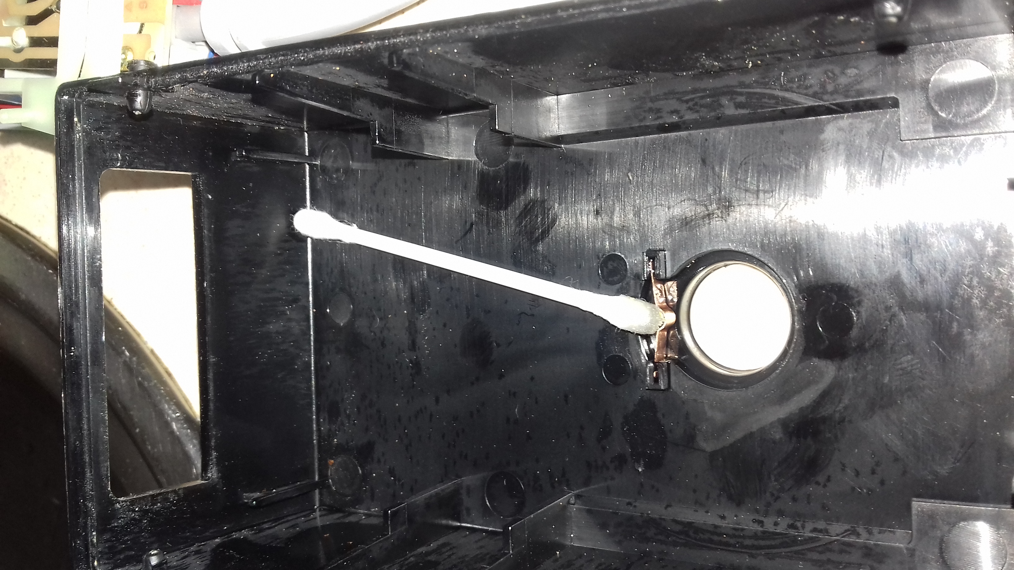

Le he aplicado gimnasia y magnesia. La gimanasia, pues eso, moverlo muchas veces. La magnesia en forma de Lubrilimp 1, con algo de lubricante, el 0 es propanol puro y seca demasiado.
Le he hecho un taladro por debajo y le he pegado unos chuflazos con tubito del spray. Ha mejorado digamos que al 99%, y ahora puedo conseguir marcha muy lenta, veo el rotor de una Fleischmann y puede ir como a 1rps, 60rpm marcha realmente lenta.

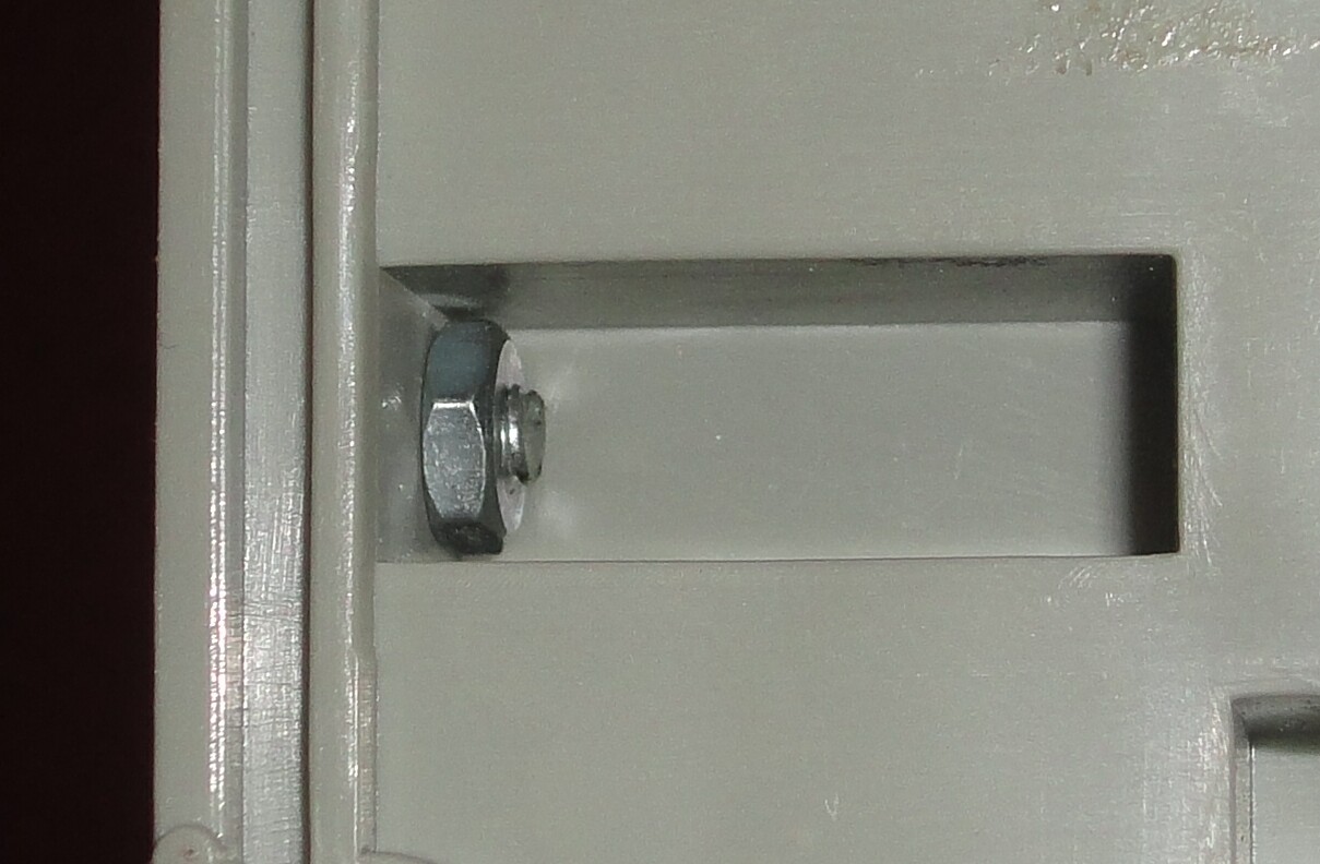

He vuelto a sujetar la carcasa con tornillos M3. Para sujetar la tuerca, como hay poco sitio, la he pegado con cinta doble cara a un lápiz, que entra justo en el sitio. Es casi una ventaja porque las tuercas han entrado muy bien.

Quitando esos 4 tornillos y un fijador del cable de alimentación de red, y desoldando las bornas seguramente sale el conjunto. No me gusta desoldar en las tres conexiones laterales del transformador a la placa porque están hechas en espira levantada del bobinado apenas medio mm, y si se mete la pata se puede hacer un corto.
Típico chisme para tener una camarita USB, y mirar como va por debajo. Por lo menos parece que el chuflazo ha ido bien. Pero no se donde ha ido a caer aunque le he dado en varias direcciones. En el peor de los casos ha sido solo la gimnasia :) Esto es un regalo y no se el uso que ha tenido.
Como no lo he dicho, parece que el control es similar al Roco, no creo que haya electrónica. Mas bien parece que juegue con varias tomas del transformador, y poniendo media onda para marcha lenta. En último caso me sirve para alimentar un PWM :) que es lo bueno.
