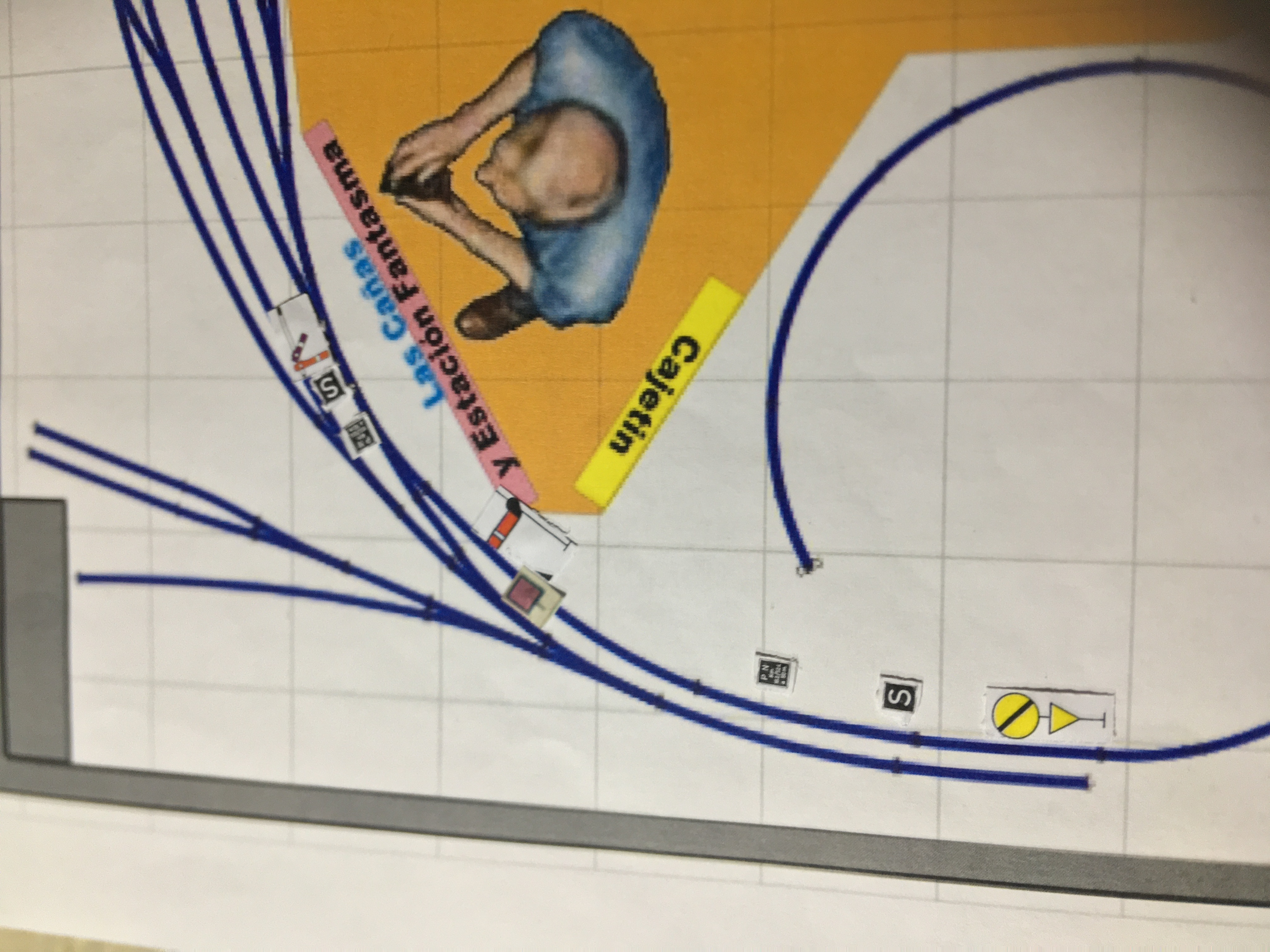

Aplico lo que voy exponiendo a mi futura maqueta.
Lo primero que se percibe es que la maqueta encoge a pasos agigantados cuando vamos colocando la señalización, así que una razón mas para utilizar las señales con ponderación y con tiento.
Si, desde la estación fantasma. subimos con una composición hacia Aguas Tenidas, nos encontraríamos, al aproximarnos a la misma, las pantallas de proximidad de una señal avanzada, probablemente solo ponga la tercera o segunda y tercera, (la primera “estará“ en el túnel), luego la señal compuesta avanzada de anuncio de precaución con anuncio de parada, a continuación un cartelón de “silbar” y luego otro de anuncio de paso a nivel. Y, justo antes de la primera aguja de esta estación, el semáforo de parada absoluta que protege el acceso de los trenes a la estación.
Un tren estacionado en Aguas Tenidas, que abandone la misma en dirección a la estación Fantasma, debe aguardar la autorización del semáforo, con autorización de rebase, (segunda paleta más corta morada y con banda blanca, que no es de aplicación a un tren que se dirige a la estación fantasma) que se encuentra a la salida de la misma.
Esta segunda paleta si es de aplicación a los trenes que abandonan la estación usando el culatón de maniobras de esta zona, porque, o bien haya que estacionar vagones en las vías de clasificación o bien haya que maniobrar en la zona del muelle.
Tras esta, el tren se encontrara con el cartelón que ordena silbar y, a continuación, un aviso de proximidad de un paso a nivel.
Las composiciones que, abandonando la zona de maniobras del muelle, deban incorporarse a la estación, atravesando un trozo de vía general, están avisados de mantener velocidad en régimen de maniobras en estos movimientos (pantalla morada) y quedan protegidas de trenes que quieran entrar a la estación por el semáforo absoluto de entrada a la estación por este lado.
No contemplo incluir en estos planos señales que se dan por necesarias, como los piquetes de entre vías en las de clasificación o los indicadores de agujas. Si los incluyo, el plano se agobiara mucho … pero intento que estén en la maqueta. ;)

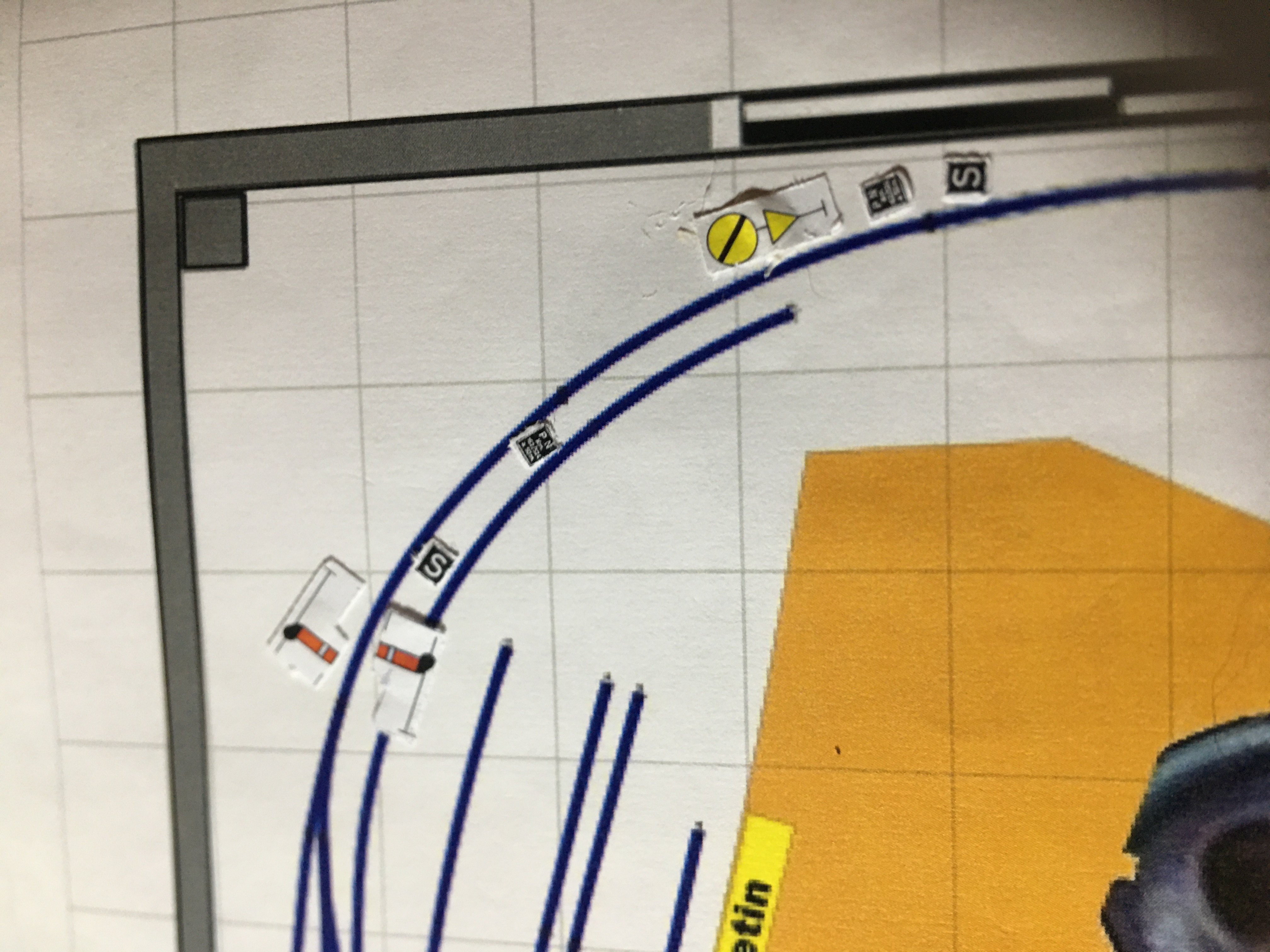

El extremo opuesto de Aguas Teñidas (dirección El Chorrito) me parece que la situación de la señalización es mas sencilla dado que la vía de arrastre queda en el lado de la zona de clasificación.
Si salimos de la estación, nos encontramos, en primer lugar, el semáforo de autorización de salida. Señal absoluta. A continuación, hay un cartelón para silbar, aviso al paso a nivel que se aproxima, también nos cruzamos con otro cartelón de aviso de paso a nivel.
Si, procedente de El Chorrito, nos dirigimos a Aguas Teñidas, nos encontraremos en primer lugar con un cartelón para silbar, luego un anuncio de paso a nivel y luego una señal compuesta avanzada de anuncio de precaución con anuncio de parada que antecede a la señal absoluta que es el semáforo de entrada por este lado a Aguas Teñidas.
En la vía de arrastre puede haber un cartelón de anuncio de final de vía muerta a la distancia en metros que indique el mismo. Este anuncio se puede repetir en la vía de arrastre del muelle y en la del muelle de cubierto de la estación.
Mas que dispuesto a oir comentarios sobre esto.

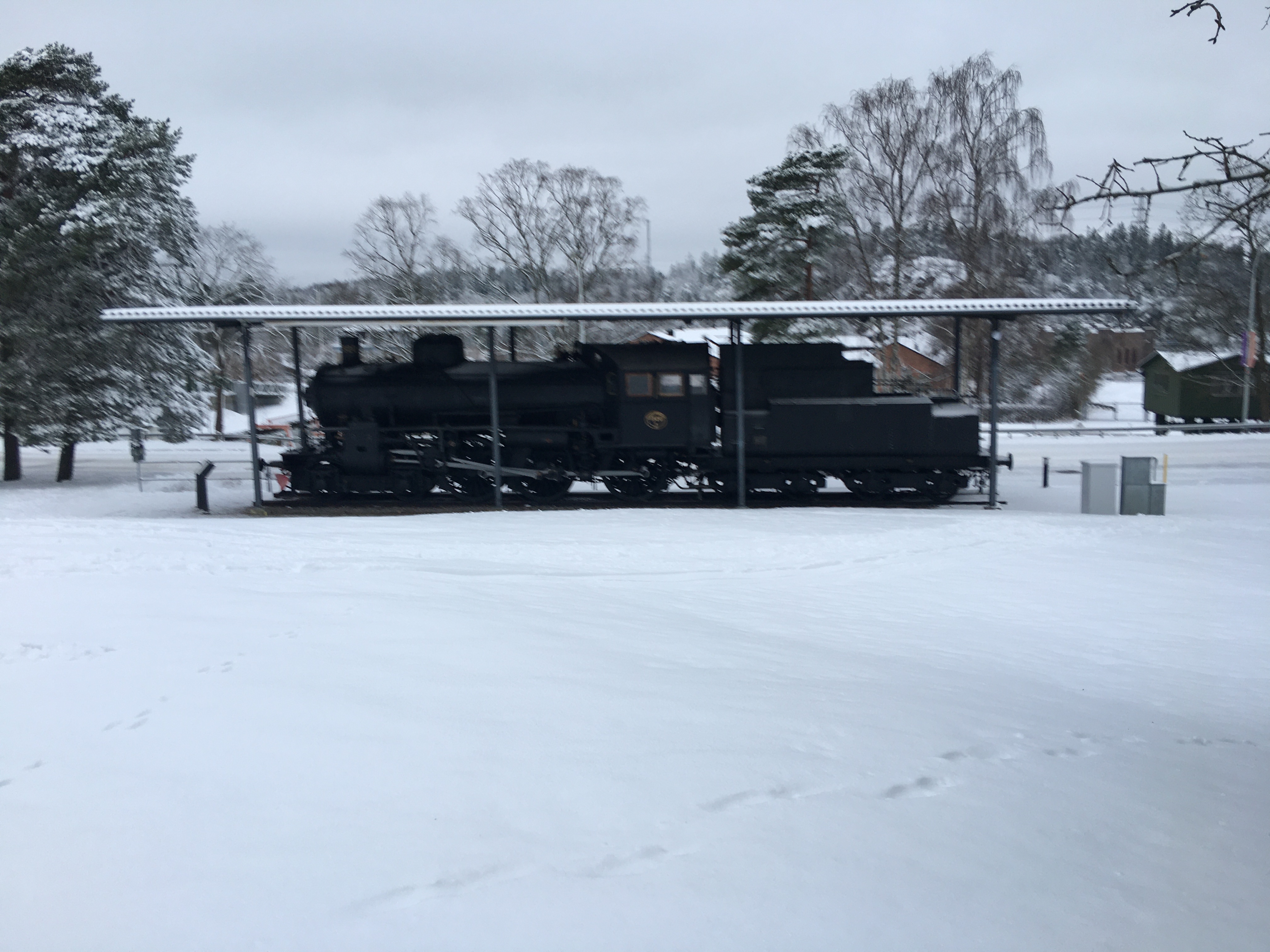

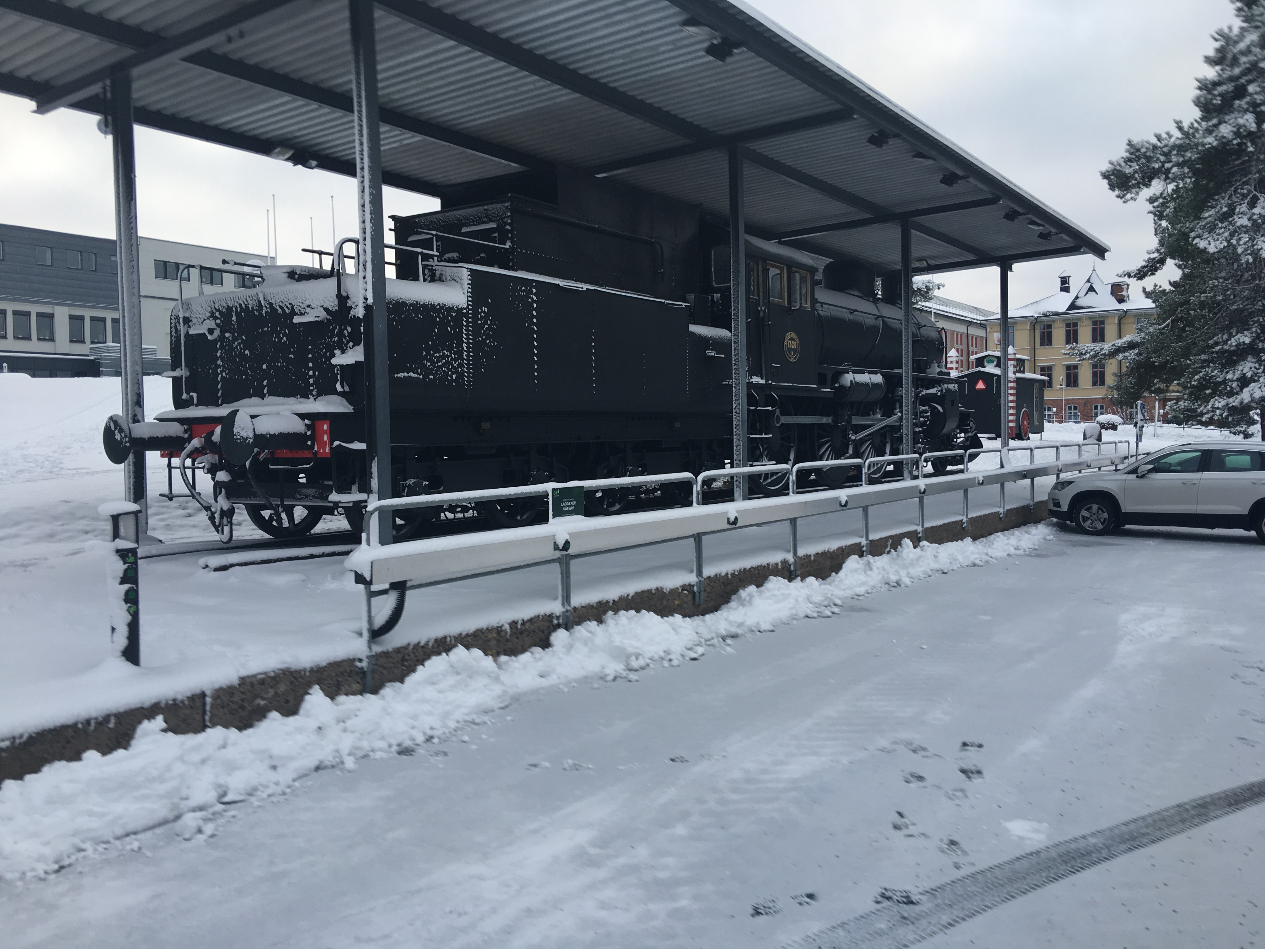

Está a unos 10 minutos andando de mi apartamento, pesa unas 109 toneladas en orden de marcha y esta muy bien conservada. Alguna de su serie de 99 locomotoras se mantiene en orden de marcha. Me encanta su distribución Walshaers. La serie B de los ferrocarriles suecos, cargaba 6 toneladas de carbón y 20 metros cúbicos de agua. Las motrices de su distribución 2-3-0 median 1,76 metros, el timbre era de 12 kg con vapor recalentado y, en los años 40 arrastraron tanto mercantes como pasajeros directos. Se construyeron por NOHAB en los talleres de la ciudad donde vivo. El ejemplar que os muestro, con numero de fabrica 1115 se construyo en 1917, es más que centenaria aunque parece mucho más joven.
Lamento que las fotos no den mas calidad, pero es lo que tengo.

Bella dama en reposo.
Mensajes: 3327
Pues oye, magnífica. Y con una techumbre al menos...
Carrington, saludando desde el Benidorm del Cantábrico
