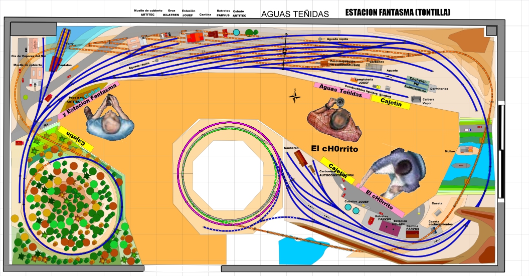

Volviendo al plano de la maqueta, incluyo ahora la segunda hélice de color rosa, es de subida hacia el tercer nivel. La verde que solapa con algo de color gris, es de bajada. Ruego que os olvidéis de momento de esa linea gris... esta en proceso de pensada y pretende ser cruces dentro de la hélice exterior

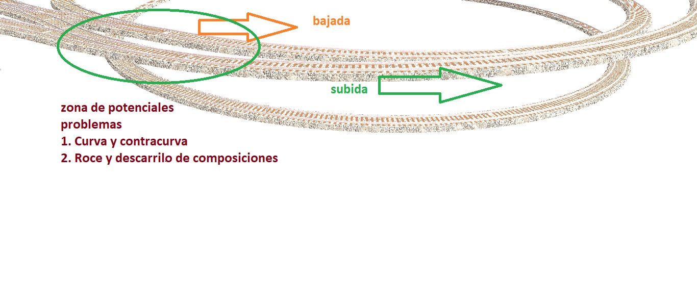

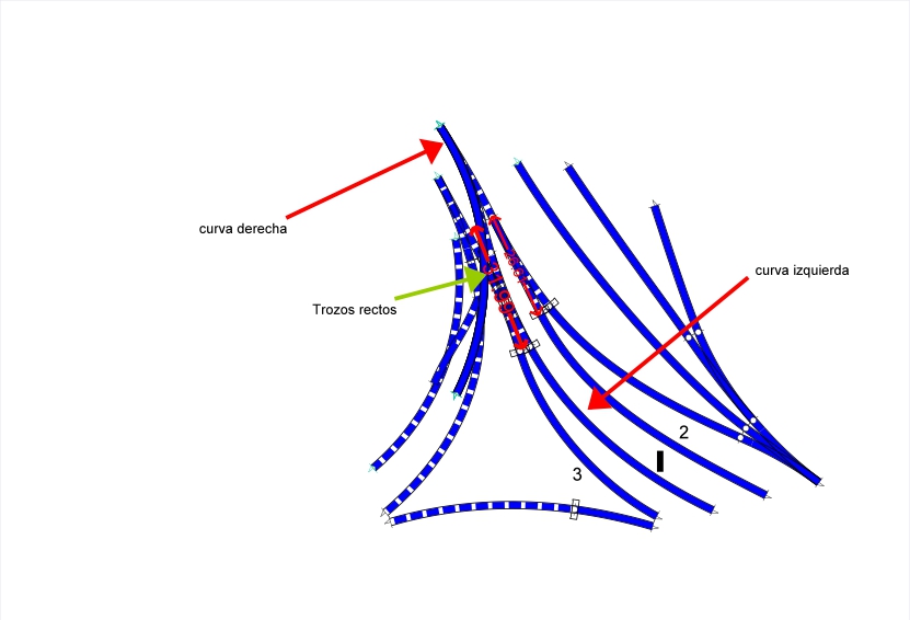

El arranque de las hélices desde El cH0rrito puede, en principio, dar problemas por dos causas distintas:
1. Se toma una curva a derecha a la salida del cH0rrito y luego una contracurva a la izquierda, tando en la hélice descendente como en la ascendente. Este problema se intenta mitigar con el trozo recto que forma el doble cruce a la salida, tanto para una como para otra curva.
2. Podría haber contacto entre composiciones(saliendo y llegando al cH0rrito por el lado de las hélices). Esto se ha intentado solucionar aumentando la distancia de separación entre la hélices en esta zona. Si os fijáis, las hélices no son exactamente concéntricas, hay un ligero desplazamiento de la interior hacia la pared de la puerta. La distancia de separación entre ejes de vías cumple con algún desahogo la correspondiente norma NEM para vehículos de longitud superior a 300 mm
La zona de este segundo potencial problema abarca el primer cuarto de vuelta de subida o bajada ya que, y desde la media vuelta en cada caso, la diferencia de altura es superior a la altura de los modelos.
La luz de separación por vuelta es de 90 mm, creo que suficiente teniendo en cuenta tablero y elemento de apoyo de vía.

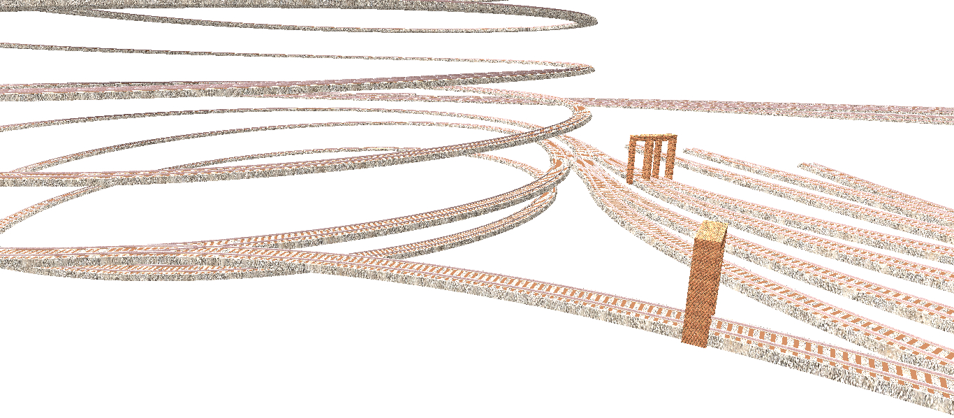

Mensajes: 623
Ubicación: Rumanía
Registrado: 25 Dic 2010 23:50
La curva oculta del triángulo aprovecha la ausencia de hélice ya que, la de subida está completando la primera vuelta y a la de bajada le pasa lo mismo. No obstante, se abre o separa progresivamente de la circunferencia que forman cada una de ellas como podéis ver

Mensajes: 623
Ubicación: Rumanía
Aquí creo que veis más claro lo de la curva y contracurva

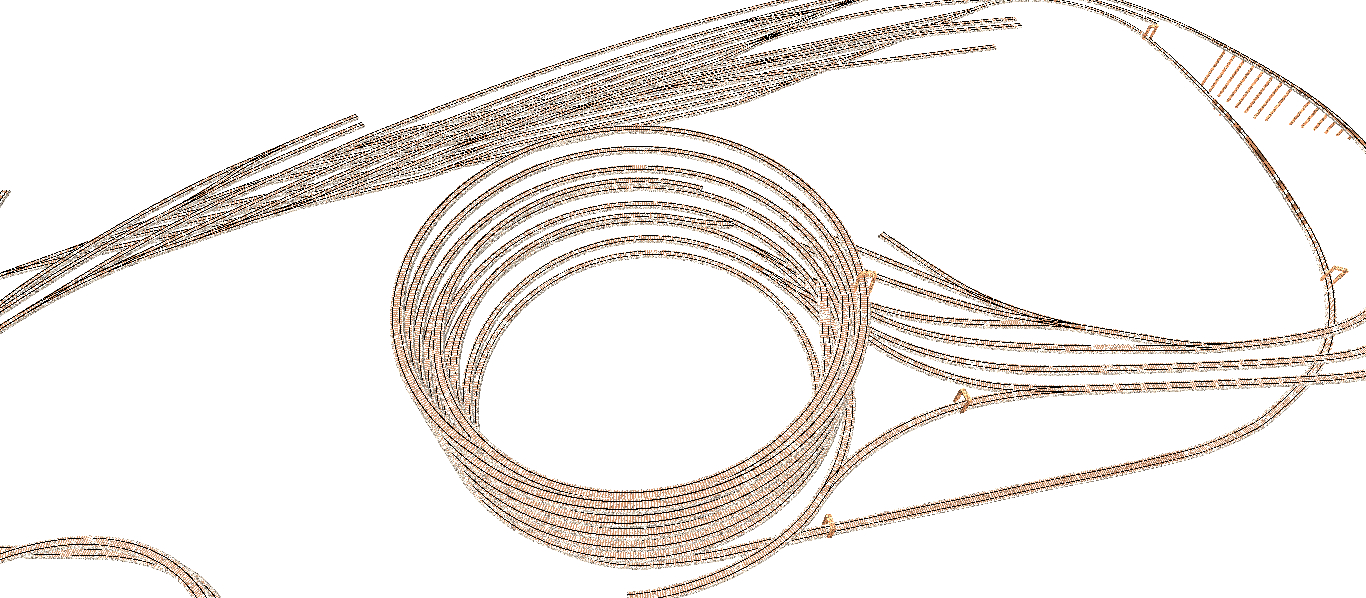

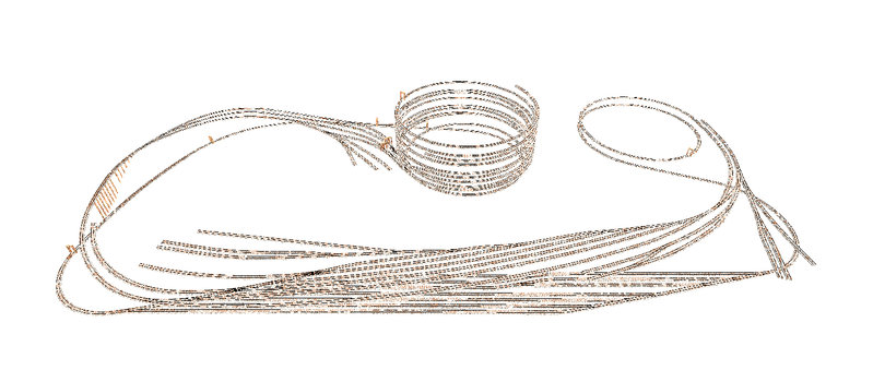

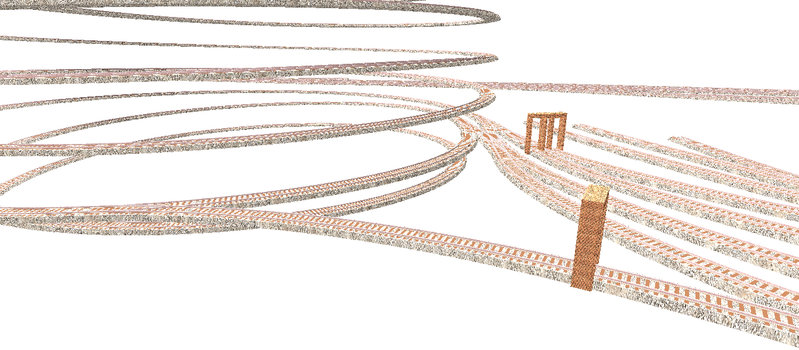

Mensajes: 623
Ubicación: Rumanía
Vistas en 3D de la maqueta con los dos niveles y las hélices completas
