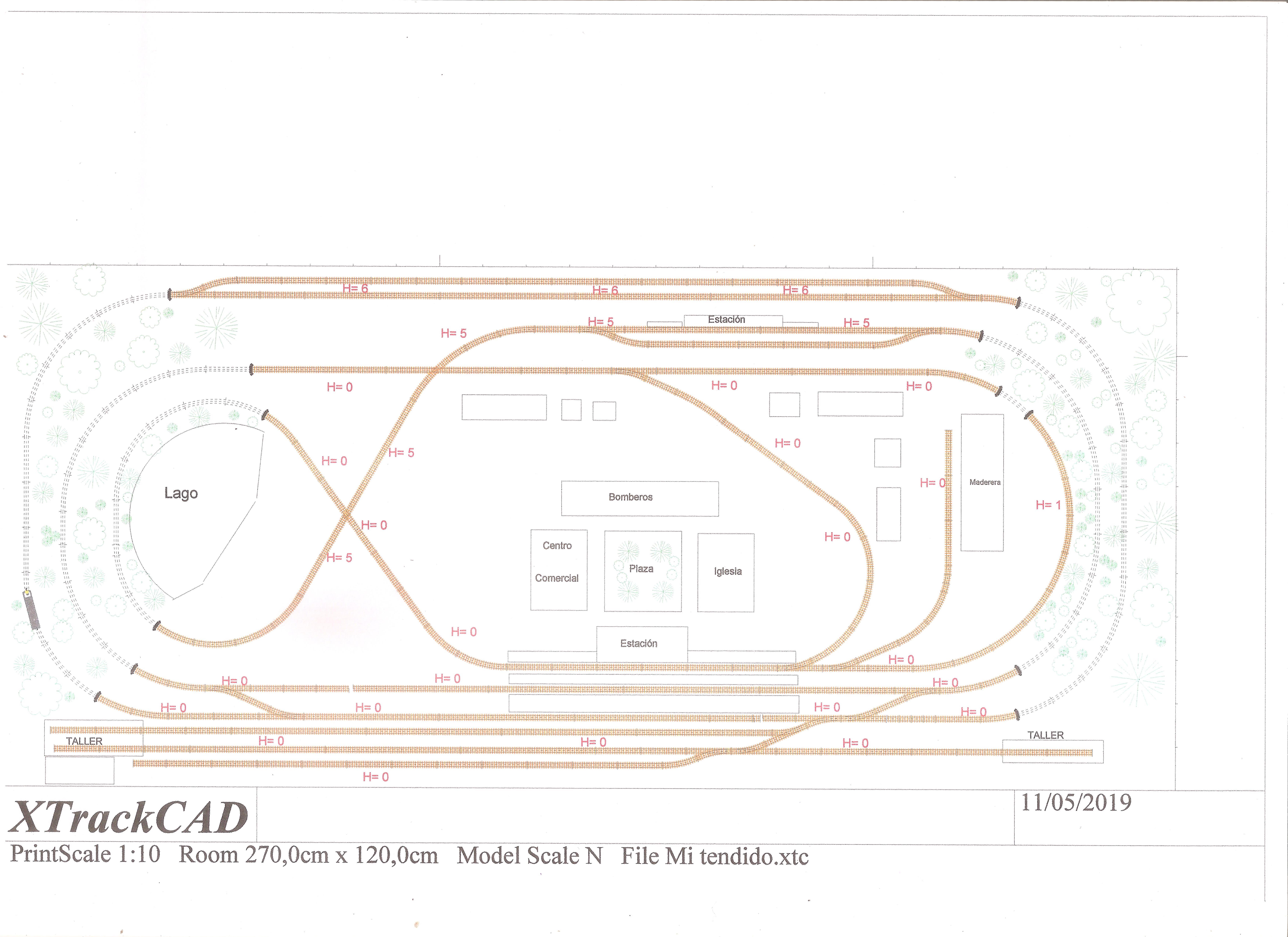

Buenas tardes a Forotrenes y muchas gracias por aceptarme. Hace tiempo que los sigo por sus consejos ya que estoy preparando mi primer proyecto de maqueta que adjunto. Soy Rogelio de Argentina y es la primera vez que entro en un foro y espero que se adjunte el plano de mi proyecto.
Es escala N de 2.70 m X 1.20 m
Tiene un óvalo exterior que será con catenarias para trenes eléctricos conectado a otro circuito interior con variantes, para trenes con locomotoras a vapor y diesel.
En los dos extremos habrá montañas con túneles para los circuitos, dos estaciones, un desvío industrial con una maderera, una zona urbana, un patio para estacionamiento de trenes con dos talleres, uno con una vía y otro con dos vías. Las alturas están representadas con H, no se si se expresa así pero es la forma que encontré para poder expresar mi proyecto. No soy experto, soy un novato y quisiera sus críticas y mejoras que pudieran observar.
Muchísimas gracias a todos. Los saluda Atte: Rogelio

hola compañero.
primero darte la bienvenida a este/nuestro foro.
estoy seguro que aquí te darán muchos y buenos consejos de aficionados expertos en modelismo.
respecto a tu proyecto. ..y refiriéndome a lo de que eres "novato"...en mi.humilde opinión. .y pese a los años que llevo en el mundo maravilloso del modelismo...creo que ese proyecto de gran evergadura..tanto de tamaño. .como circuitos..y más aun..instalación de catenaria..conllevaría algo de experiencia.ya que no sólo es poder tener"buena mano"en carpintería..sino en decoración. ..y más aun en temas de electricidad y electrónica.
sin meterme con la instalación de la catenaria,que aunque estéticamente es muy bonita,a la hora de la instalación y funcionalidad,..quizás no lo es tanto.
por eso..en mi opinión,te aconsejaría,al ser un novato,un diseño de maqueta más reducido..y a la vez menos complejo.porque de la única manera de poder aprender este hobby del maquetismo. ..es empezar por lo más sencillo posible..tanto a nivel decorativo. .como a nivel electrico o electrónico.
lo primero debes decidir,aparte de las dimensiones,epoca ferroviaria..modelos reproducidos..escala de modelismo..etc..debes decidir entre una instalación analógica y digital.porque de eso dependerá un tipo de conexion u otro.

Hola Rogelio.
Si mueves el hilo a la sección de modelismo, quizá sea más visto por los usuarios del foro y recibas más consejos y ayuda.

Hola Rogelio, yo también soy principiante, en realidad estoy retomando luego de 35 años. Pero con tanto cambio tecnológico es como empezar de cero.
Estoy buscando un circuito que se adapte a lo que pretendo hacer y voy a tomar algunas cosas de tu propuesta. Estoy de acuerdo con el usuario que dice que la catenaria es muy vistosa pero puede ser muy lanzado para comenzar.
Te mando un saludo.
