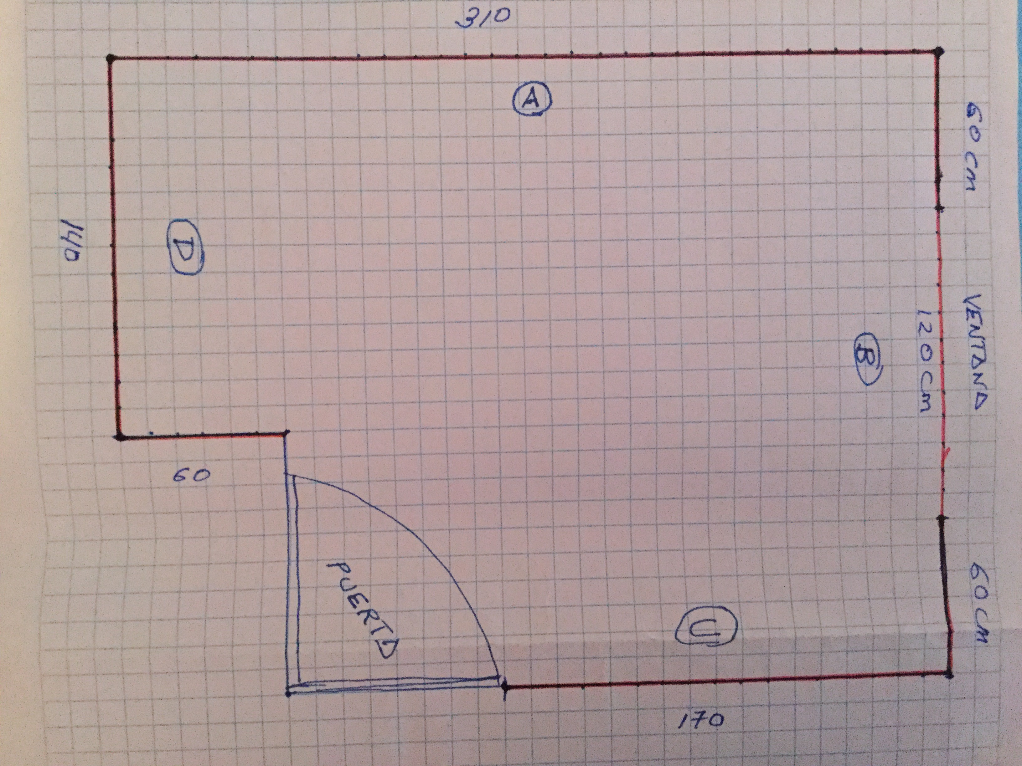

Adjunto boceto de la habitación con las dimensiones donde habrá que tener en cuenta lo siguiente:
A : fondo máximo de 40 cms
B : los tramos de 60 cm de unos 20/30 cms ya que deben ser enlance con la ventana central donde irá un tramo postizo de unos 10/15 cms
C : fondo máximo de 30 cms
D : fondo de 50 cms

El único mueble que hay que tener en cuenta es un escritorio que está en la pared A ya que obliga a que la maqueta esté a una altura mínima de unos 125 cm, el resto se puede pasar por alto
La idea de vaciar la habitación de momento no es posible :shock:
La idea en general sería montar en B la estación con zona de paso y mercancía que irían hacia D. De momento no se que poner en A, zona de mantenimiento de locomotoras, playa de vías, etc.
Me gustaría que se pudiese cerrar el circuito desde A hasta D

Perdona me he confundido, la parte principal es A, D donde no se que hacer y C zona industrial

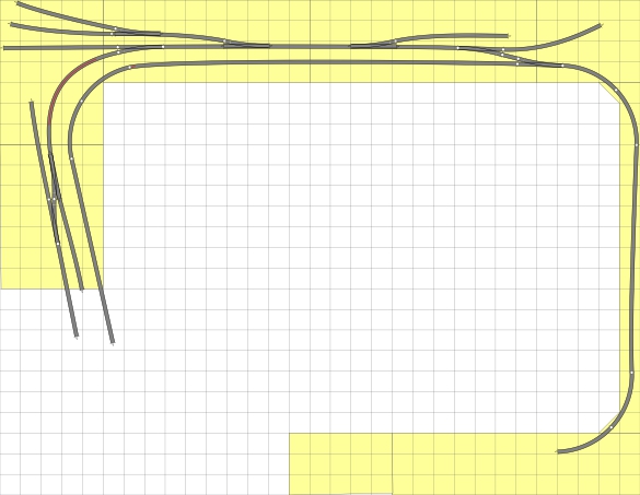

he intentado acoplar la parte central de mi anterior maqueta al modulo A a ver que os parece. de momento estoy intentando diseñar la L formada por D+A pero para D no lo tengo claro, que opináis?
un saludo

He intentado dar un poco de forma al módulo C pero no me convence, qué opináis? Respecto a D no veo cómo hacerlo y que se pueda cerrar con C
Se admiten todo tipo de opiniones y correcciones

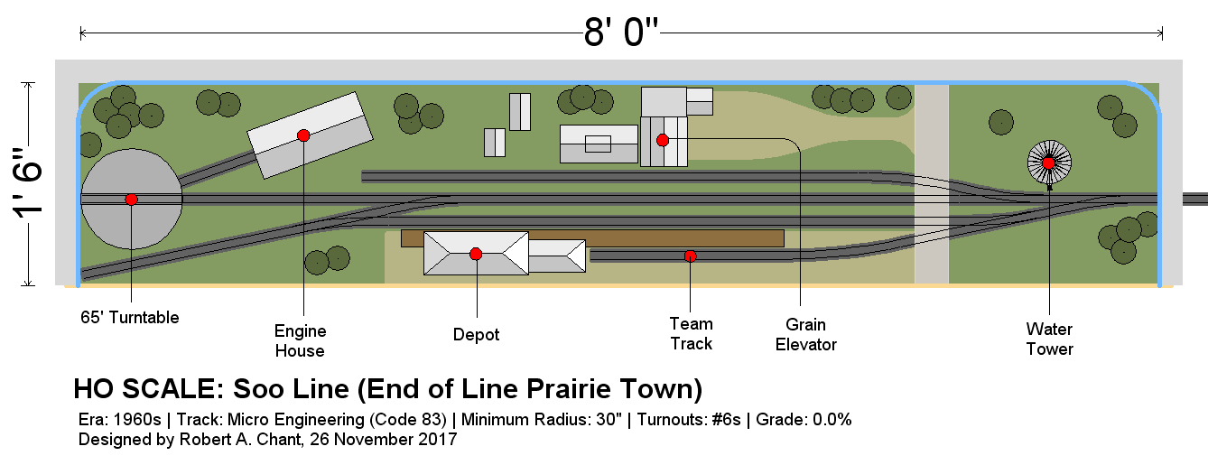

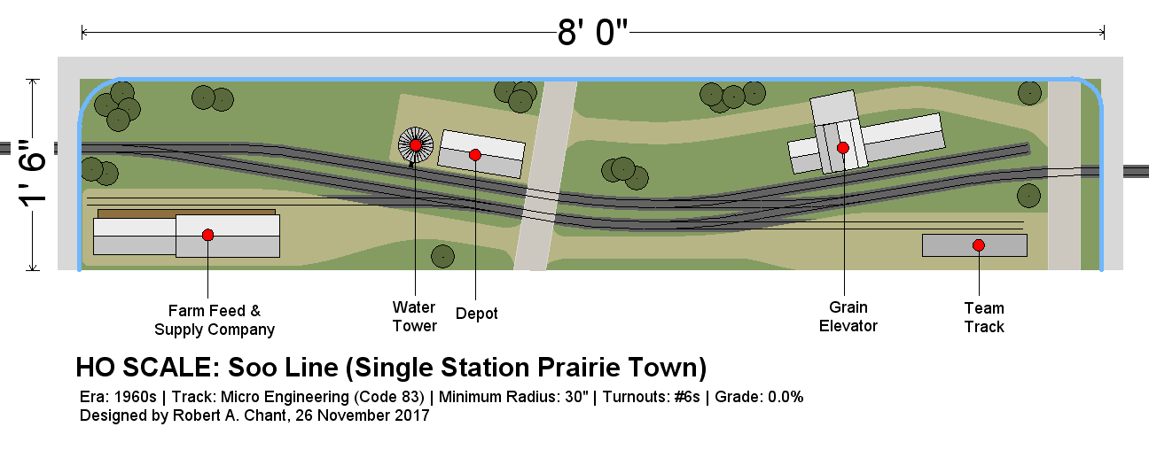

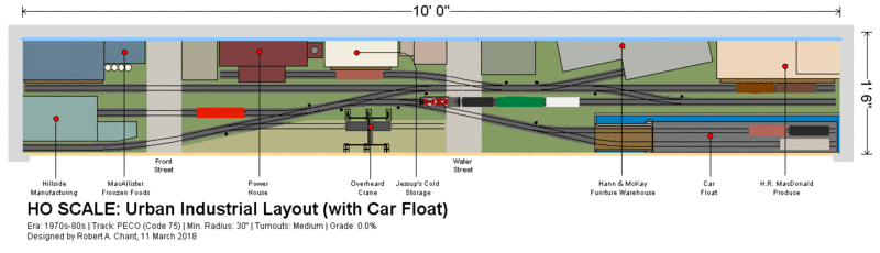

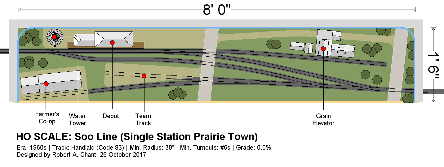

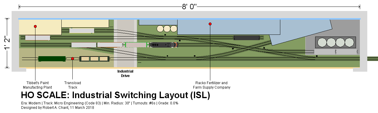

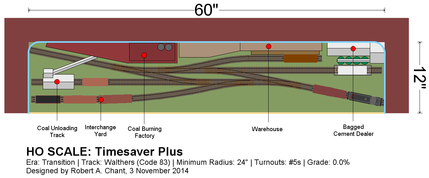

De todas formas adjunto una serie de planos que he encontrado en internet a ver qué te parecen aunque las dimensiones creo que son algo mayores que las disponibles aunque supongo que se podrían adaptar
Ya me dices que te parecen

La placa y el depósito me gustaría colocarlos pero no veo dónde. El combinar la estación y la zona industrial no me parece mal pero falta saber el cómo ya que no veo la manera de enlazar D con A. Respecto al modulo portátil lo dejo en estudio de momento
A ver si el compañero Vicent encuentra algún plano que se adapte. Respecto a los planos que he citado, qué opinas?

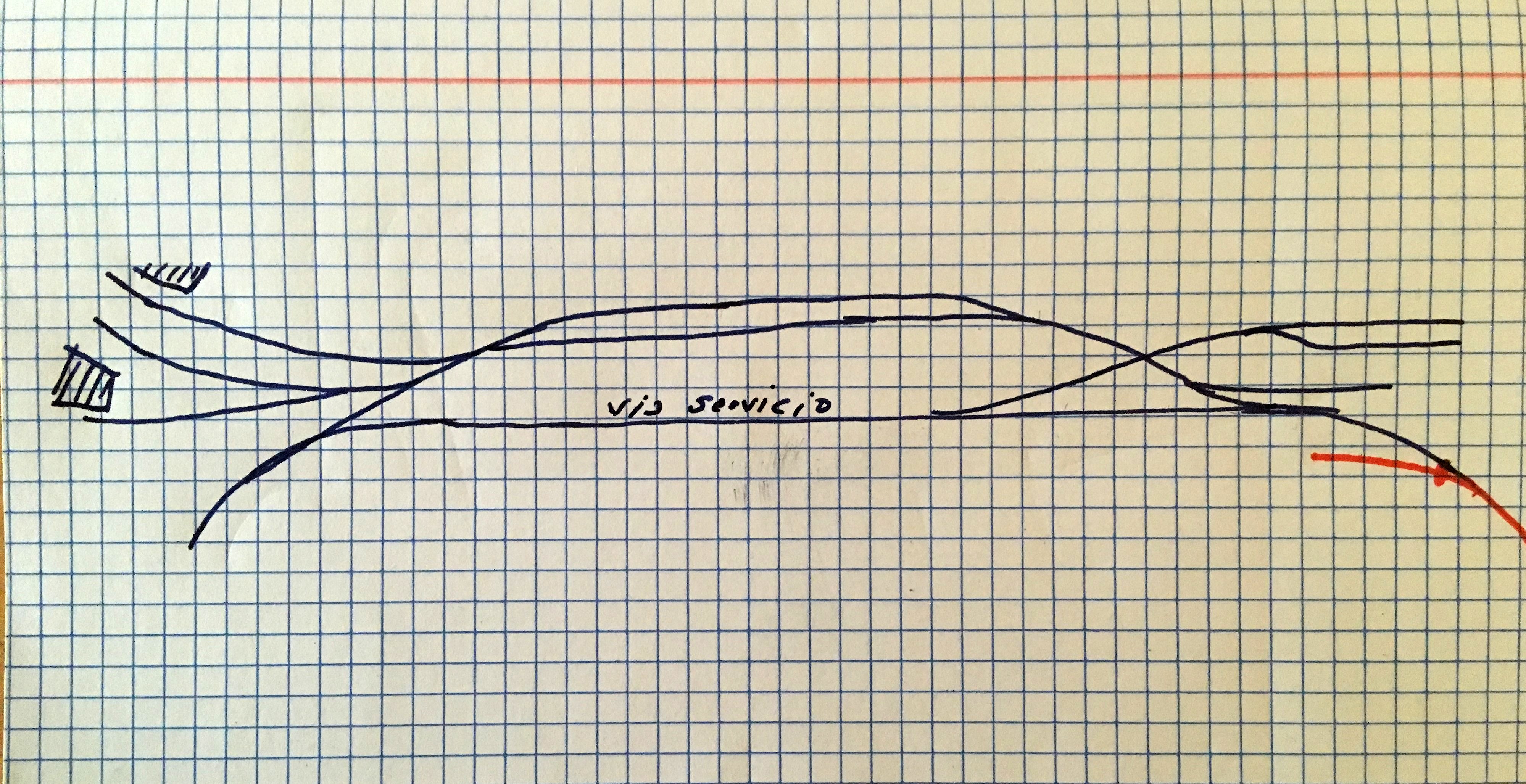

En el siguiente dibujo me he basado en el tuyo y puedes ver lo siguiente:
Nota: es un dibujo muy lineal y realizado con medios de fortuna. Ya te encargarás tu de darle el correspondiente aire
Linea Roja: linea principal
Linea Negra: Vía de servicio,se origina desde la vía principal por medio de un cambio situado a la derecha. De ella nacen todas las vías de servicio de los apartaderos y te permite hacer movimientos independientes de la vía principal.
Zona D: aquí iría el apartadero del Butano, puede tener su propia locomotora
Zona B: se pondría un pequeño cargadero en linea. Ver esquemas reales
Zona C: Vias de estacionamiento, unas tres, te servirán para formar trenes que, o bien recorren la linea principal, o bien acceden a la vía de servicio
Zona A: es el corazón de tu instalación. Conjunto de vías que dan acceso a diversas industrias -ambiente de extrarradio, con degradación del entorno, etc-me he basado en la disposición de vías del esquema número cinco por ti publicado. Permite un gran número de maniobras con movimientos hacia adelante o hacia atrás.
Dos rayas verdes: esto es una carretera que cruza por medio de un puente tu instalación. Ello permite crear dos ambientes separados, pues limita la visión concentrándola en el aspecto deseado. Es lo que se conoce como Divisor Escénico
Aquí te dejo la disposición de vías más o menos que irían en la zona A
Cuando hagas tu proyecto ya veras de quitar i poner y dar forma a las vías

Muchas gracias por la exposición. Lo tengo que ver con detenimiento pero me parece muy interesante, otra cosa es pasarlo al ordenador y después al tablero
Sobre los apartaderos del primer plano me quedo con la idea como comentabas. Por otro lado, para el cargadero de la ventana en B tendría que usar preferentemente el primero ya que no puede tener mucho fondo
También me quedo con la idea del divisor escénico para crear distintos ambientes

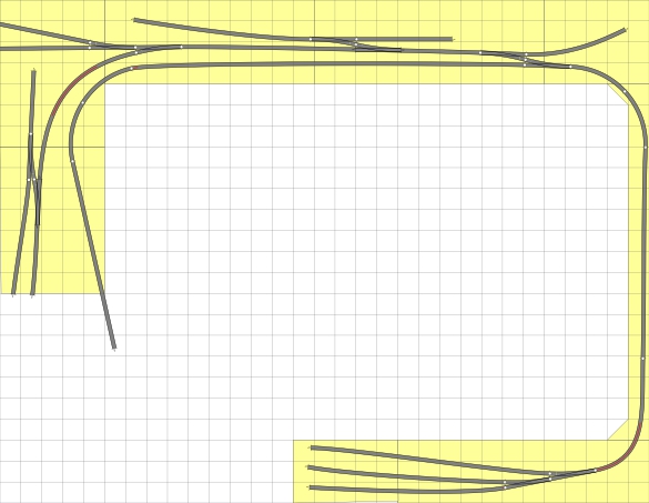

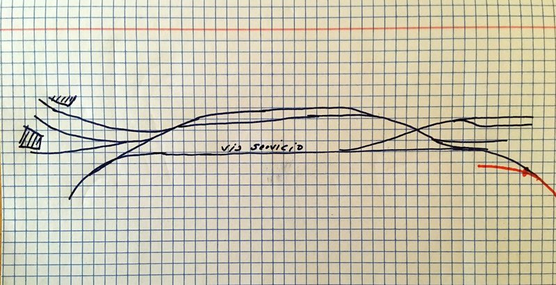

Después de los consejos de Vicent Ferrer he intentado hacer el plano y ha salido esto
Que os parece? He puesto muchas vías o hay que cambiar de sitio alguna?
En fin, no os de corte cualquier comentario o crítica

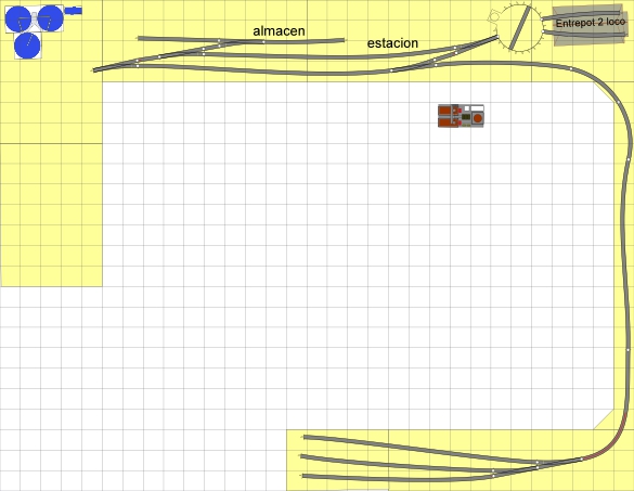

como veo que nadie se anima a comentar/sugerir, he vuelto a realizar algunos cambios a ver que tal queda ahora
un saludo
