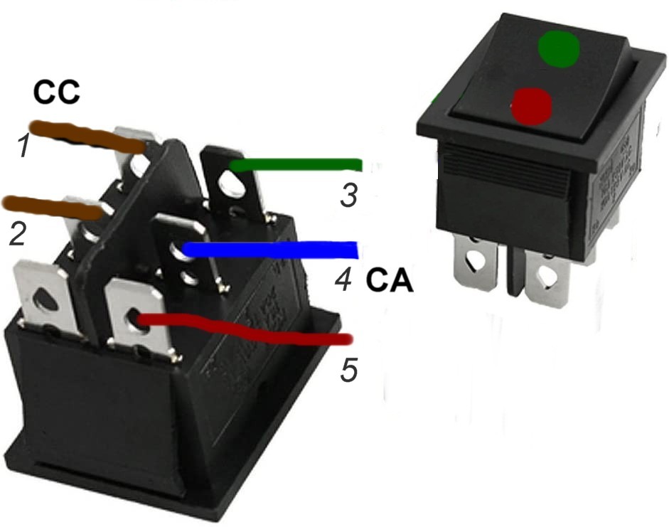

A ver si este diagrama te aclara un poco como funciona el mando de Aneste que es uno más de los múltiples existentes, cada marca tiene los suyos. Realmente es un simple interruptor de dos circuitos y dos posiciones, los puedes adquirir en las casas de material electrónico a precios muy inferiores de los que te costaría uno de una marca de modelismo ferroviario.
Uno de los circuitos (CC) puentea la corriente de tracción del circuito principal al sector aislado alimentándolo (*) en una de las posiciones, en la otra no lo puentea. El otro circuito (CA) alimenta la luz verde de la señal coincidiendo con la posición de puenteo del circuito (CC) o la luz roja en la posición de no puente del circuito (CC)...
(*)puedes puentear como aparece en el esquema del mensaje anterior o bien alimentar directamente con un cable del mando de tracción (ojo a la polaridad)
Cable 1 a carril aislado
Cable 2 de alimentación de tracción
Cable 3 a luz verde señal
Cable 4 de alimentación accesorios
Cable 5 a luz roja señal
He respetado el código de colores que aparece en el esquema de Aneste por si aporta mayor claridad.

Muchas gracias ahora me quedo mucho mas claro!!
