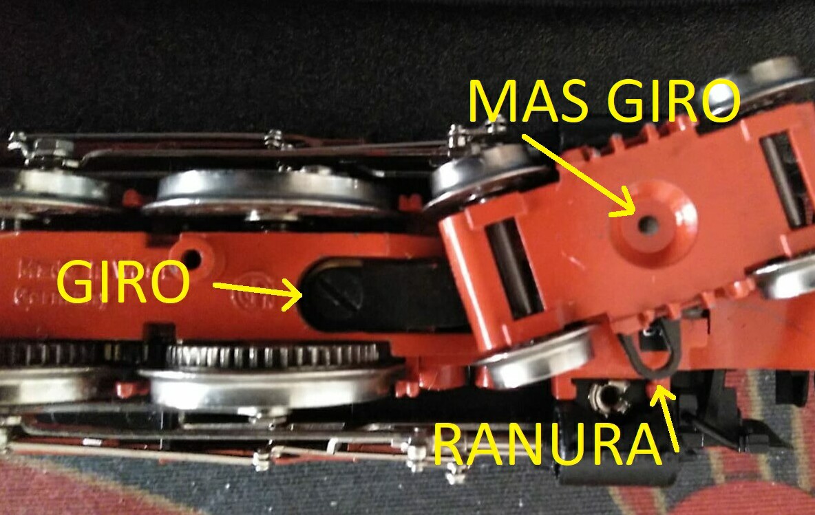

Mensajes: 1857
Registrado: 18 Mar 2018 20:42
Yo he devuelto alguna locomotora porque algún modelista le había quitado el gancho delantero, y con él la lámina de resorte que empuja el carretón.
A veces le pedimos demasiado a nuestras cosas.
Ese carretón tiene su broma, como por ejemplo que no giren las ruedas por falta de presión, y hace "un poco" feo.
Yo las tengo buenas, malas y medio pensionistas.
Las buenas tienen un brazo largo de unos 4cm con resorte y algo de giro, lo suyo es realmente presionar el carretón, que acaba en una ranura transversal de unos 3cm. Con lo que el carretón que se mueve lateralmente por la ranura puede tomar cualquier posición respecto al bastidor. Y como el perno tiene mucha holgura respecto a la ranura, hasta inclinaciones de unos 10º en horizontal y 30º de giro. Y desde luego con una lámina para empujar hacia abajo el carretón. De hecho hay tenders que tienen menos holgura respecto a la locomotora que este carretón. Mas o menos la que debe de tener un carretón que aguante nuestros montajes.
Este es de los buenos por si sirve para inspirarse en posible solución. Tiene tres grados de libertad.
