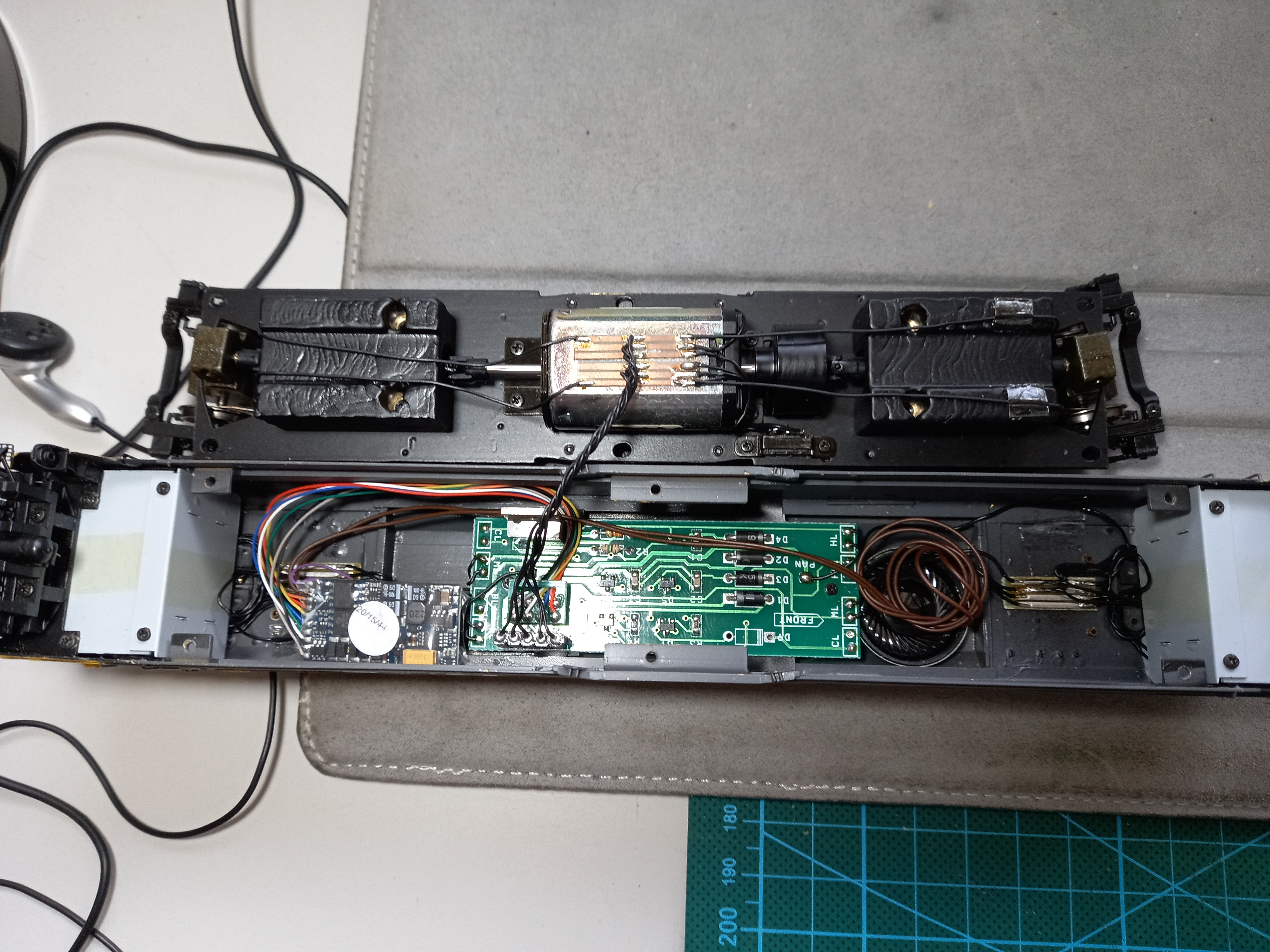

Es la primer vez que hago un tuto y no se cómo quedará; espero que me perdonéis por las meteduras de pata que pudiera ocasionar.
Bueno.......al grano......

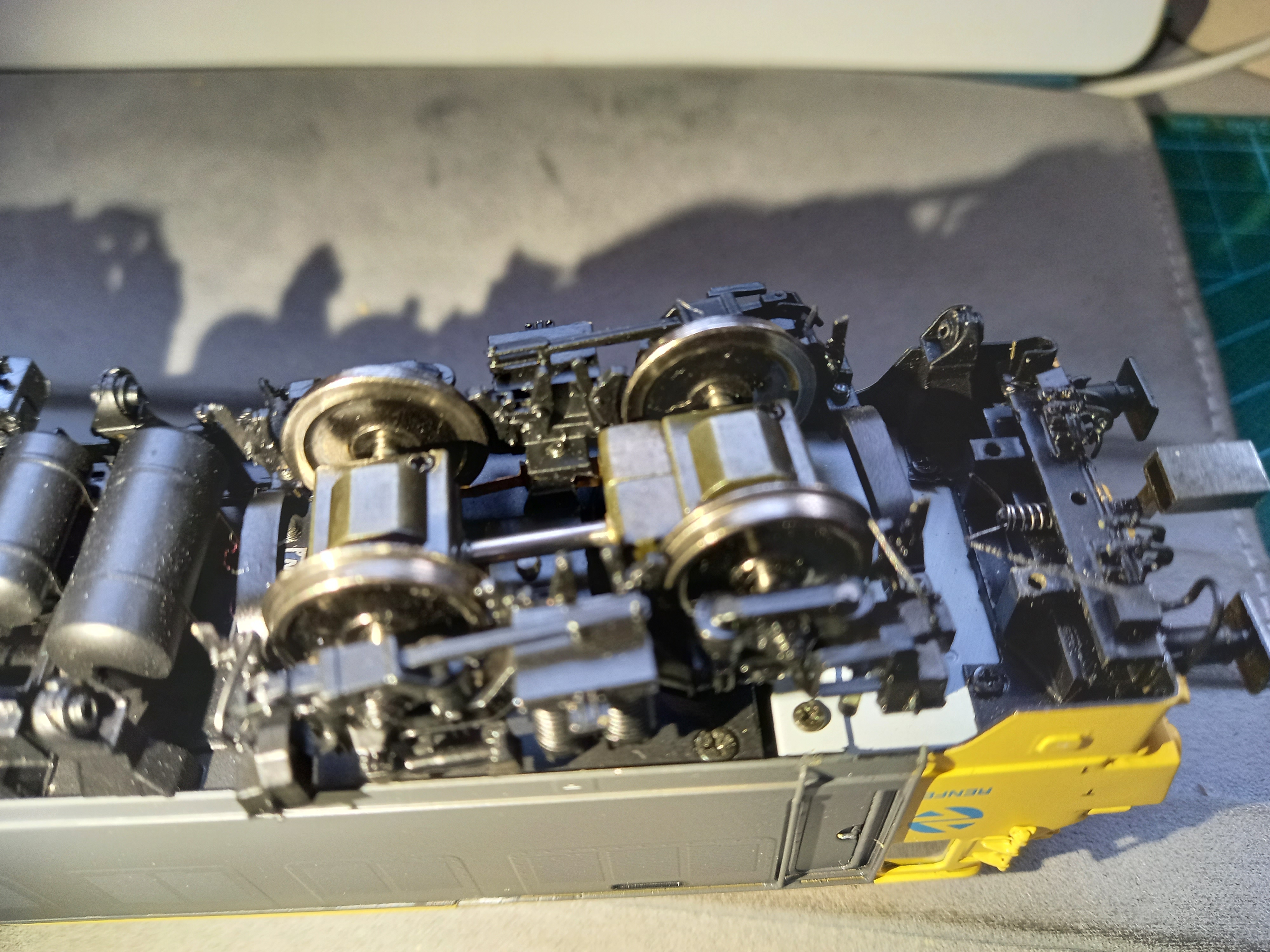

Primero quitar los tornillos que la unen a la carrocería (6)
Mensajes: 234
Ubicación: En algún lugar de Oviedo
Registrado: 22 Abr 2009 08:46

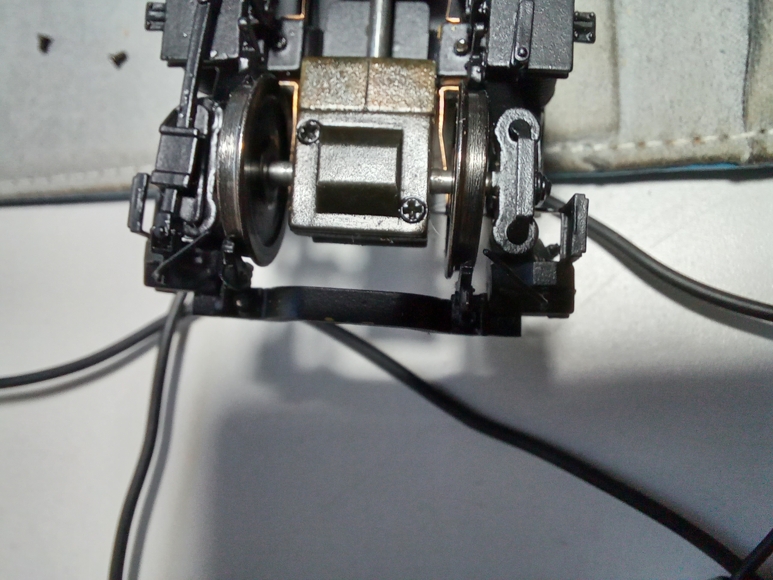

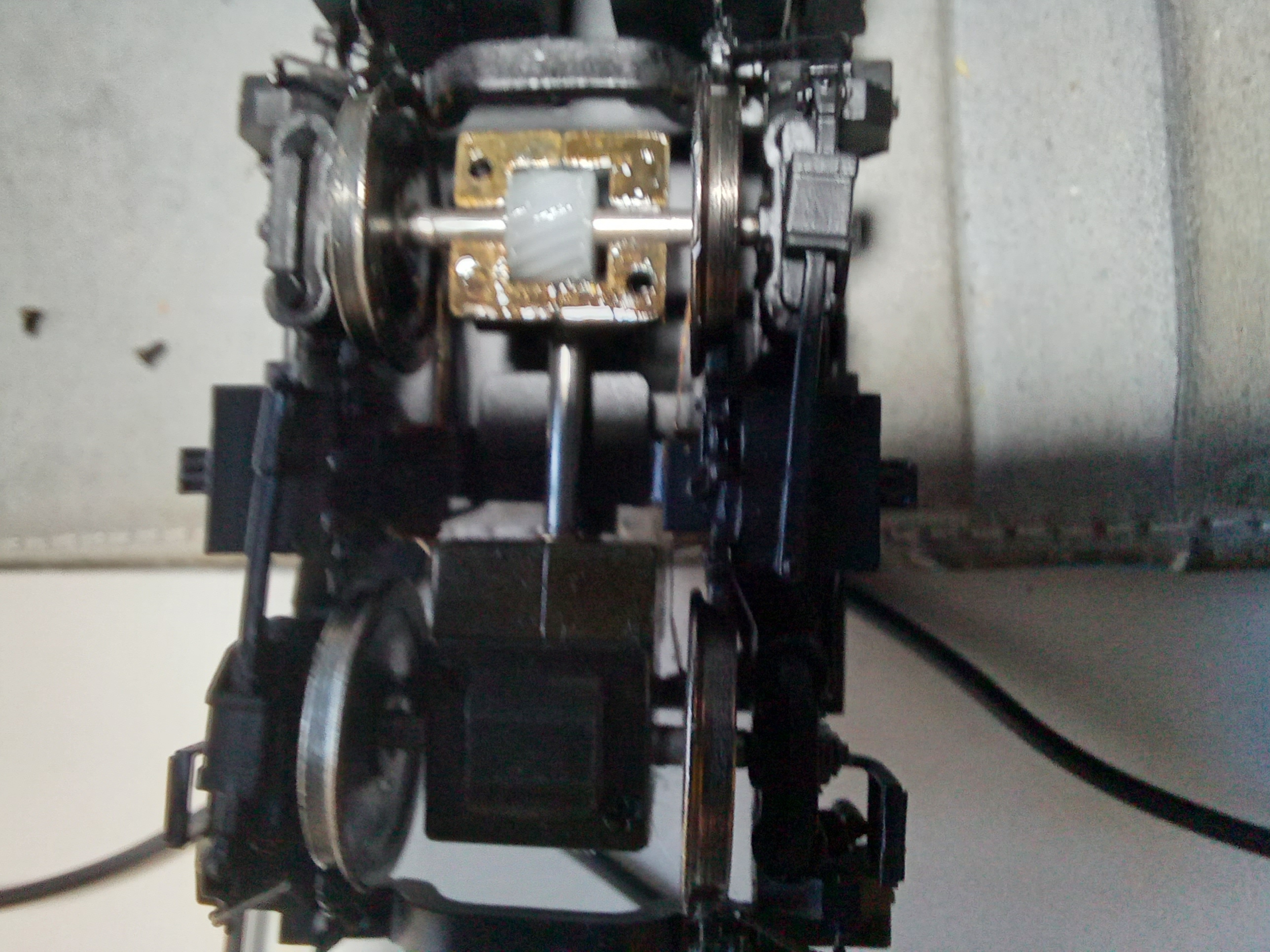

No se cómo hacéis par mandar más fotos, pero no me sale
Los tornillos son los de la zona negra; los de la zona gris (4) son los que sujetan la cabina
El carretón central NO hace falta desmontarlos (yo lo hice porque no sabía) y así se ve.

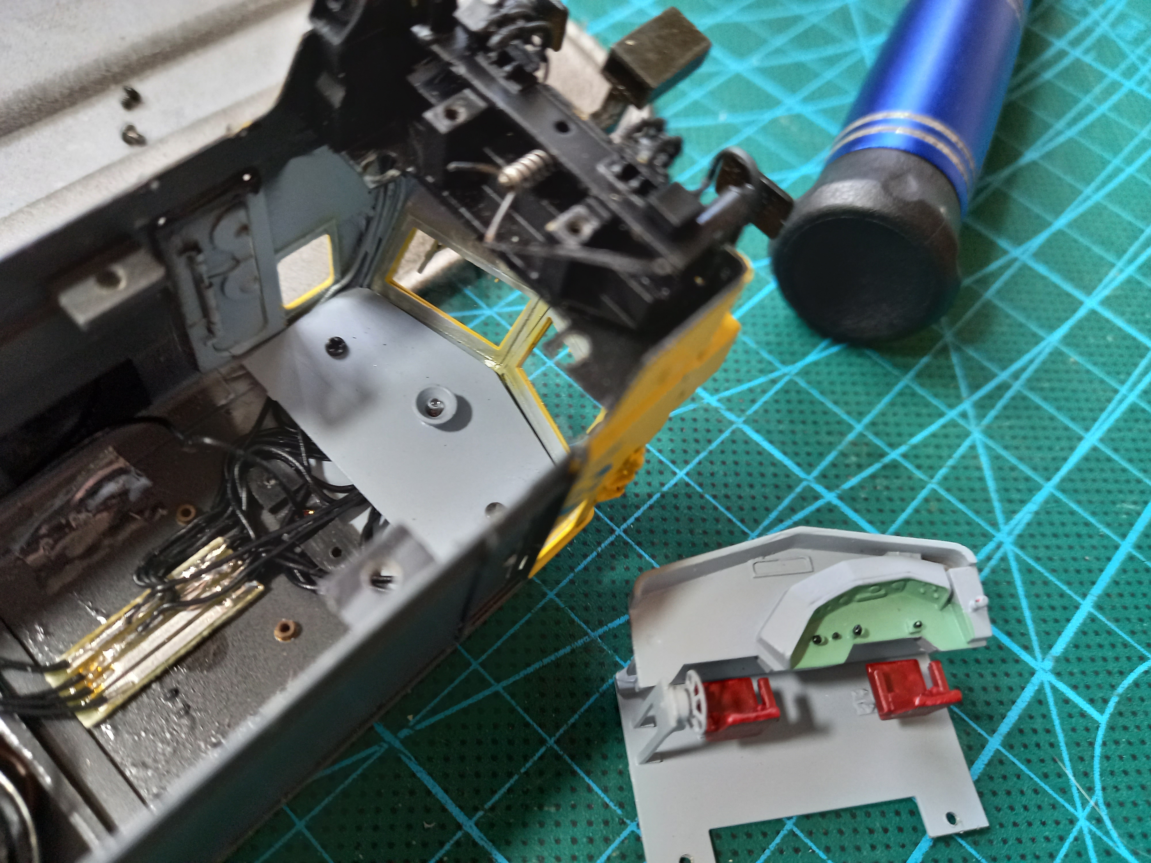

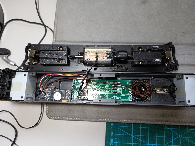

No se qué más os puedo decir......hasta ahí llegué parte de desmontar cabina y ganchos.
Ahora desarme la cabina porque ya puestos le voy a poner el maqui

estos son los que tengo
