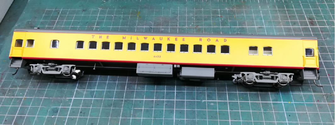

Tratará este hilo sobre cómo convertir un vagón de serie, escala HO, de la Milwaukee Road en un vagón de fin de convoy (estilo Art Deco) conocido con el nombre de Beabertail, utilizado en los convoyes de los Hiawatha durante los años 30 del pasado siglo.
La transformación ha sido realizada de principio a fin por Luis, nuestro compañero de AMFECO, que en un ataque de inconsciencia y de generosidad por su parte se ofreció a realizar la transformación que comenzamos a relatar y que continuará con nuevas entradas. Los textos son suyos y algunas de las fotos también. El que suscribe se limita a divulgar lo que considero una obra de arte.

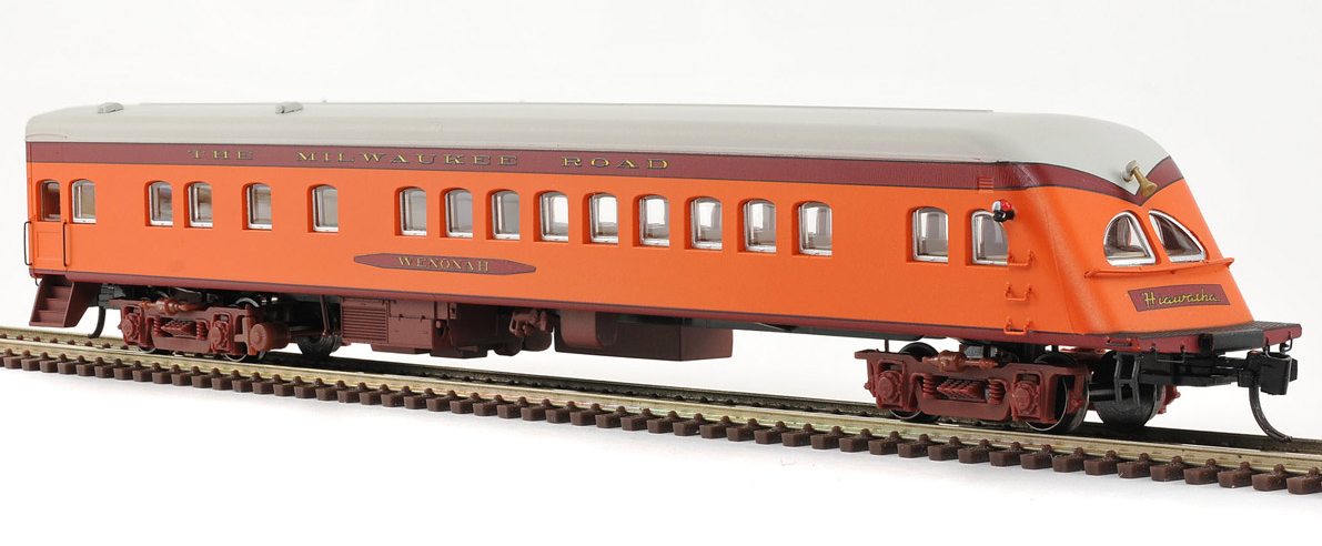

Aunque este vagón resultado de la transformación, que desde ahora denominaremos Wenonah, se fabricó y comercializó hace un tiempo, no está disponible en la actualidad.
Foto del modelo de Walthers
La idea surgió de la simple deducción de que si los vagones originales eran, con casi total seguridad, modificados de otros de serie, qué problema podría haber en hacer lo mismo pero en pequeño. En mala hora ...

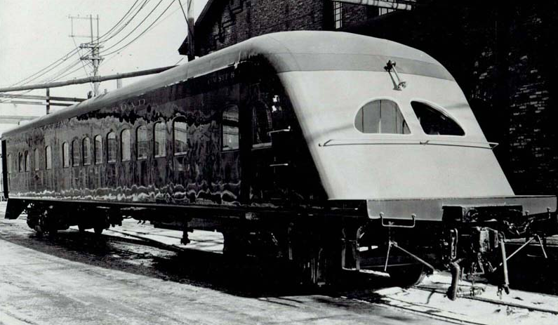

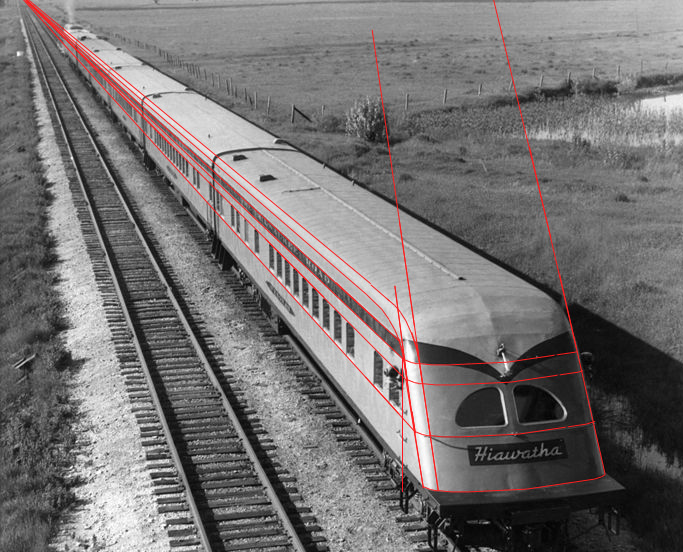

El primer paso fue encontrar fotos, dibujos, esquemas, lo que fuese que nos permitiese hacernos una idea de cómo era tridimensionalmente.
Foto que utilizamos para estimar las proporciones y las formas

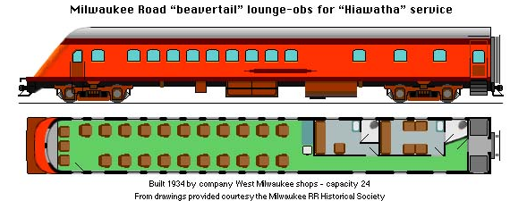

Esquema para conocer la distribución interior de asientos y compartimentos

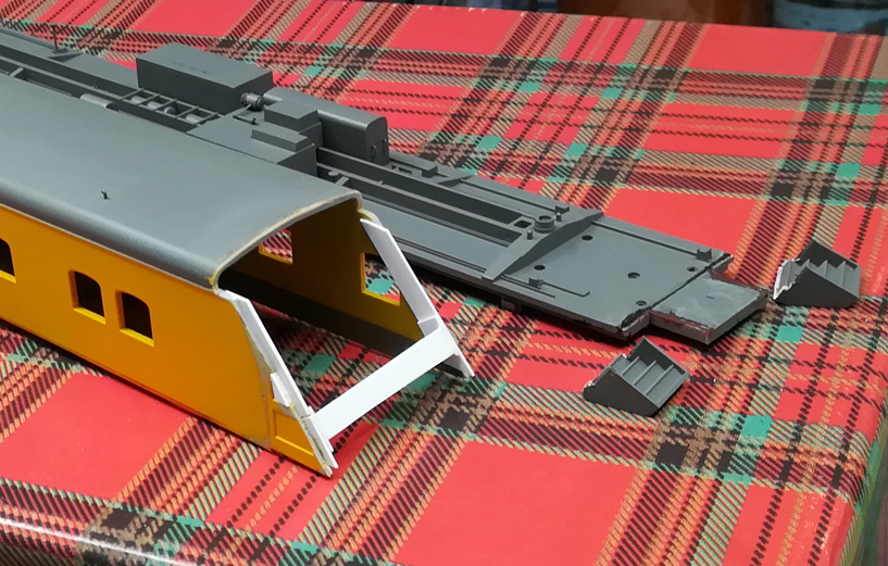

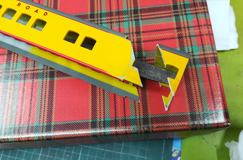

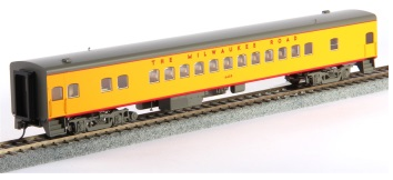

Luego, desmontar el vagón, cosa que no tiene mayor dificultad. El paso siguiente fue decidir por dónde cortar el vagón y actuar en consecuencia, a pesar del temblor de piernas que le entra a uno.
El vagón antes de desmontar y empezar a cortar
Después del corte de la cola del vagón
Después del corte llega el horror de darse cuenta de que las ventanillas no cuadran donde debieran, lo cual obliga a rellenar unas y a abrir otra nuevas.

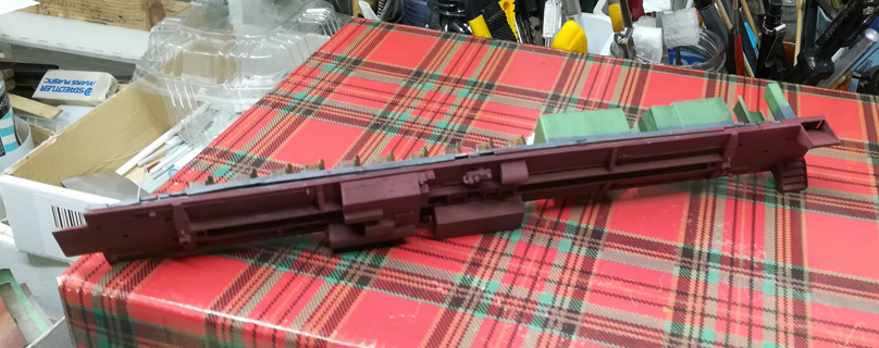

Lo primero fue reforzar la futura cola del vagón, proporcionándole al mismo tiempo superficies en las que poder apoyar la estructura de la cola del vagón.
Foto del corte con los refuerzos y del chasis con la zona de las escaleras recortadas.
Fue también necesario recortar las escaleras que, fundidas con el chasis, bajaban de la parte recortada de la cola, ya que en estos vagones solo hay una puerta trasera y no tiene escalones.
Otro asunto a tener en cuenta es que conviene guardar el aireador de este extremo del vagón para luego pegarlo en el extremo contrario.

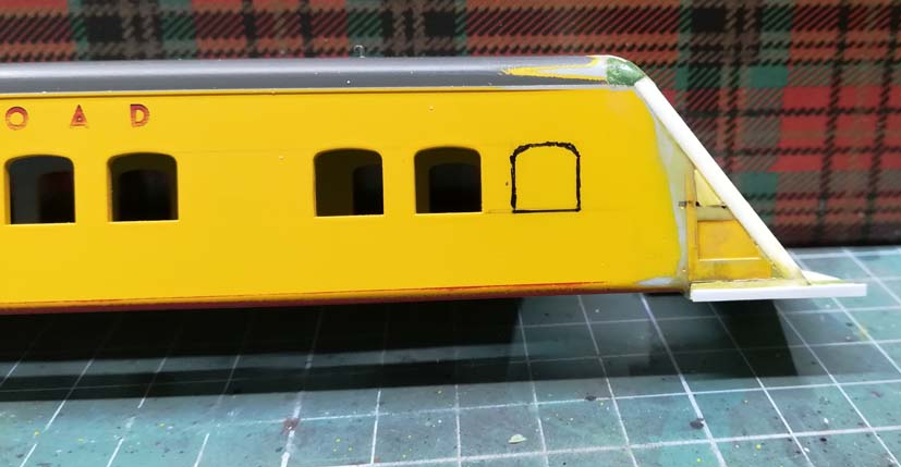

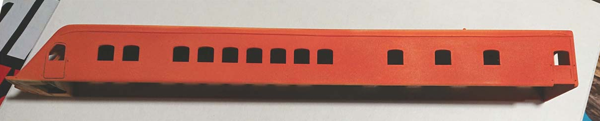

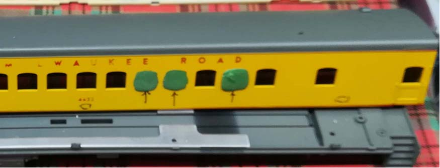

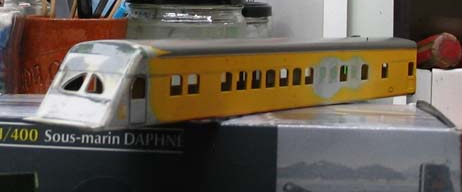

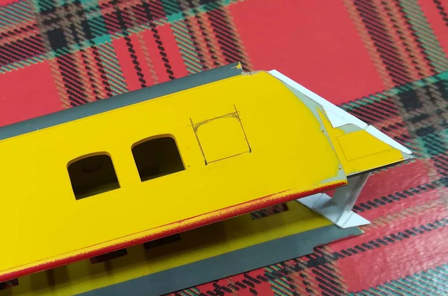

A continuación decidí marcar la posición y dibujar las ventanillas que sería necesario abrir e ir tapando con láminas de plástico y masilla epoxi aquellas que sobraban.
Foto de una de las futuras ventanillas.
Parte las ventanillas sobrantes ya ocluidas pero antes de ser lijadas.
Lado derecho (según dirección de la marcha) con una nueva ventana enmarcada por una ranura grabada que simula la puerta.

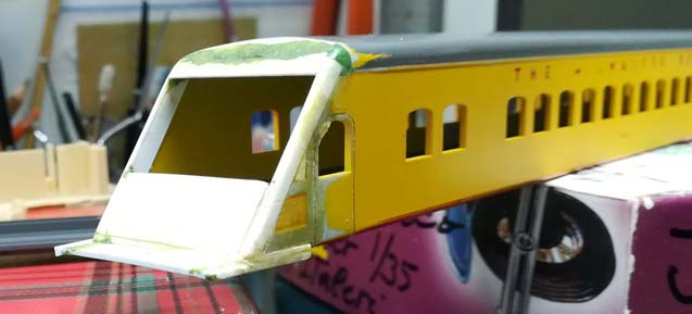

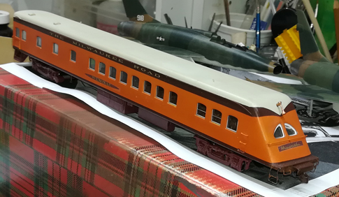

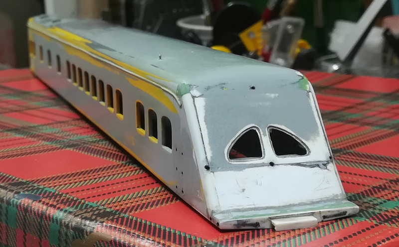

Llegado aquí, me pareció el momento de enfrentarse con lo que, hasta aquel momento, pensaba yo que sería lo más difícil: la cola del vagón.
Cola del vagón desde el lado derecho (dirección de la marcha)

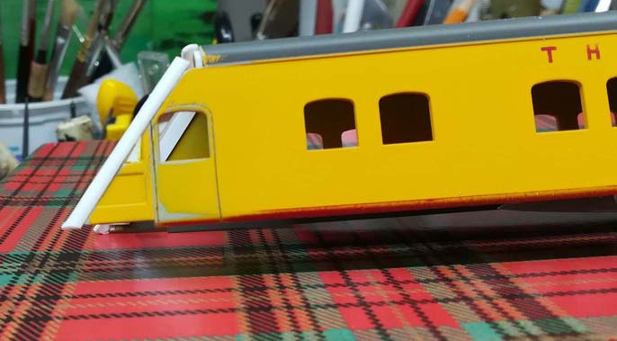

Se me ocurrió que, dado que la unión de los laterales con la cola parecía en todas las fotos y esquemas cilíndrica, podría cortar una sección de tubo de plástico en cuatro partes y usar dos de ellas que luego uní con dos piezas planas rectangulares, dejando libre el hueco de la ventana trasera.
La unión entre el techo y la plancha trasera lo hice con masilla epoxi por tratarse de una superficie de formas muy complejas.
Lado izquierdo después de haber sido lijado para afinar las formas

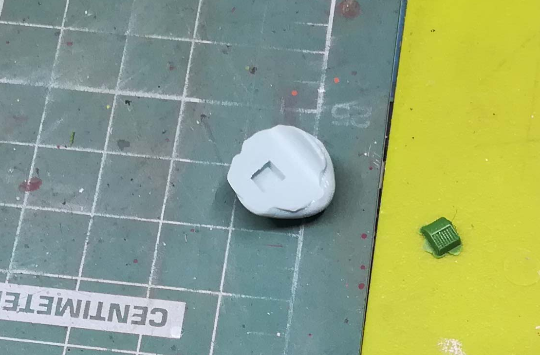

Dado que perdí el aireador que debería haber guardado con más cuidado, tuve que reproducirlo. Esto lo hice por medio de un molde de masilla de silicona en el que, una vez endurecido, presioné un pequeño trozo de masilla epoxi.
Molde de silicona y aireador nuevo.

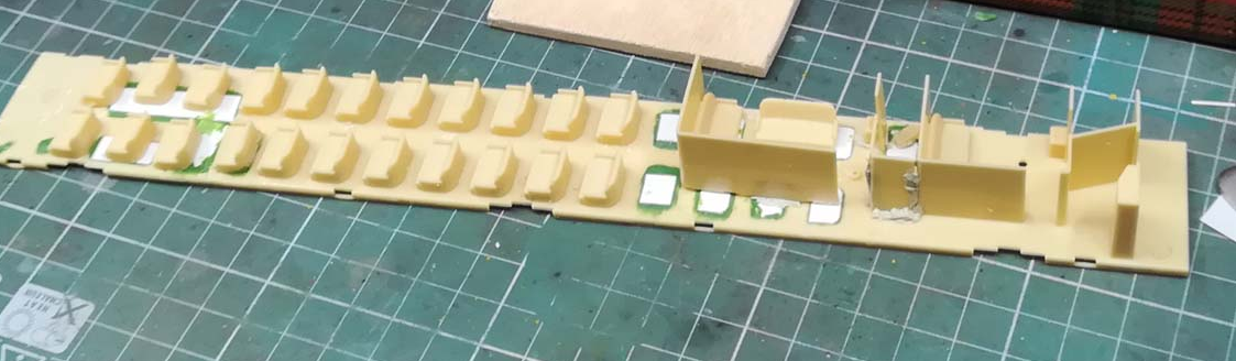

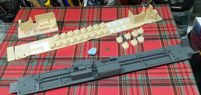

Para descansar del trabajo de chapa y pintura, decidí empezar con el interior, esto supuso tener que cortar todos los elementos del departamento que estaba en lo que ahora era la cola del vagón y los asientos contiguos al otro compartimento puesto que, en este tipo de vagón, ambos iban adyacentes y en la cabecera.
Foto del vagón con los asientos recortados y sustituidos por láminas de plástico. En la esquina superior izquierda se pueden ver los elementos del compartimento recortados y pegados con masilla en un trozo de madera para recordar su posición.

Foto del interior con el segundo compartimento ya casi terminado y los asientos pegados en el lugar antes ocupado por el mismo.

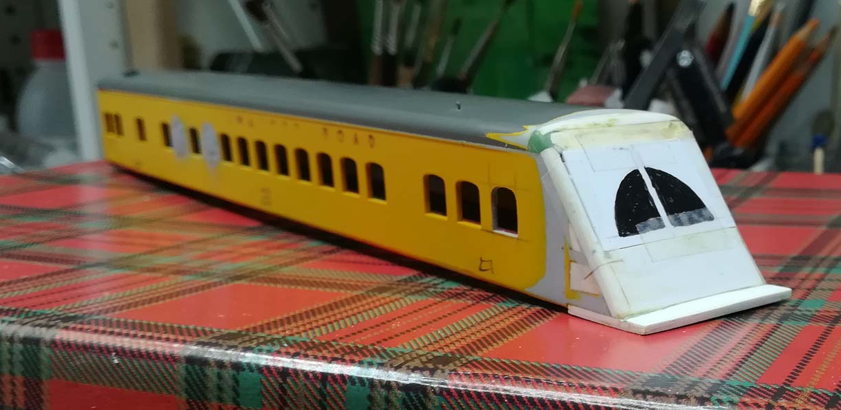

Tras preparar el interior no quedaban ya excusas para enfrentarse a la parte más ardua de la transformación y hube por tanto de disponerme a tapar ventanillas y a hacer la pieza que contenía la ventana de la cola del vagón.
El proceso de cegar ventanillas que sobraban ya se explicó anteriormente. Hacer el gran ventanal que tanto carácter da a este vagón, ya fue otra cosa.
Aquí vemos la plancha de plástico que cerrará la cola, sombreada en rotulador sobre ella la silueta de la ventana.
En esta foto del vagón real, se aprecia claramente que ni las dimensiones ni la forma fueron bien estimadas en el primer intento.

Debido a ese error, fue necesario trazar de nuevo el perfil de las ventanas tratando de ajustarse lo más posible a lo que muestra la foto del vagón real. Después de haber recortado las ventanas volví a hacer una plancha semejante, pero con un margen interior, para poder después hacer la tira de color blanco que enmarca las ventanas.
Después, una mano de imprimación y una pasadita de lija para dejarlo listo para pintar.

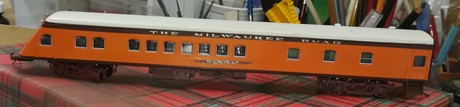

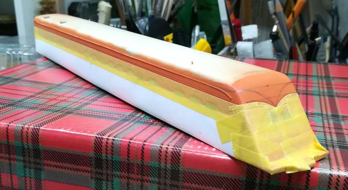

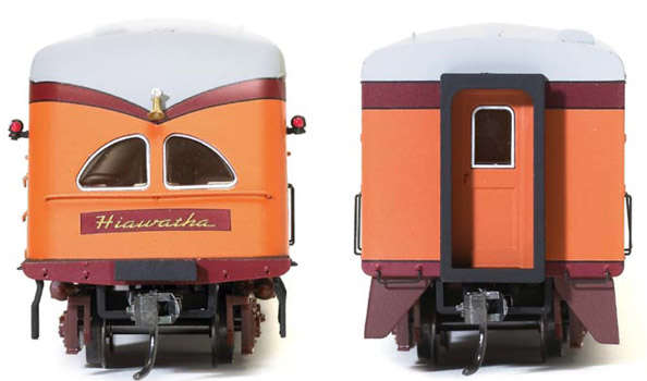

La primera capa de pintura fue la de color naranja.
Después se enmascaró para el color rojo oscuro.
Y al final el color gris claro del techo.
Posteriormente el interior y el chasis del vagón.
La pintura se selló con barniz acrílico brillante.

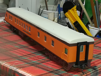

Después de volver a montar el vagón, se añadieron las calcas y algunos detalles como: asideros, escalerillas en la plataforma de la cola, los enganches, los bogies y la bocina.
Por último una segunda mano de barniz brillante.
Y....¡¡¡¡ésto es todo amigos!!!!
Espero que os haya gustado el estupendo trabajo de nuestro amigo y consocio Luís, de AMFECO (A Coruña)

Una pregunta,porque tiene más ventanas de las que debiera?no se habían cegado?

Hola llerita73. Se cegaron donde no correspondían y se abrieron donde sí porque, entre un vagón y otro había sutiles diferencias. Además, los distintos vagones de observación conocidos popularmente como"beavertail", o cola de castor, también eran diferentes entre sí, debido a que fueron construídos artesanalmente reformando, como hizo Luís, otro anterior convencional.

Aquí el vagón con sus hermanos del Hiawatha de la Milwaukee Road, tirados por una Atlantic.
