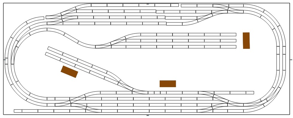

¿Qué os parece algo así?
Personalmente la encuentro un poco sobrecargada, aunque eso va a gustos.
Veo un posible fallo de diseño: en la estación inferior las dos vías principales no están alineadas. Al ser una maqueta digital esto no será un problema eléctrico (en una analógica lo sería), pero creo que te puede causer problemas con las circulaciones. Tal y como están los desvíos el tren sólo tiene una opción de cambio de vía, a la entrada de la estación. Creo que sería buena idea que hubiera un segundo desvío, en la salida, que permitiera también el cambio. O alinear las dos vías principales, claro.
En la estación oculta veo el mismo problema.

Pues no hacían falta alforjas para este viaje. Si se trata de meter vias a cascoporro esta genial.
Al final se trata de hacer lo que uno quiera o le guste, claro, pero más que maqueta yo lo llamaría circuito de trenes porque deja poco lugar a circulaciones con sentido ferroviario o reproducción de alguna escena ferroviaria, estación, paisaje, etc

Hola tienes un circuito de doble vía que es algo por lo que yo también opté y que siempre me ha gustado.
En mi caso me permitió tener dos trenes circulando siempre cruzándose, cosa que nunca pude hacer en mi infancia de un solo tren en marcha, con un circuito analógico de quita y pon (o mejor dicho, monta y desmonta). El experimento de tener cantones, con los cables tirados por la habitación para al menos tener dos envía fue un rollo.
En mi caso también maximicé las vías, para así no tener que renunciar a una estación de pasajeros y una de mercancías y poder romper la monotonía de un óvalo cambiando de trenes de mercancías y pasajeros que ya están puestos en el circuito.
Si coincides con mis gustos no te arrepentirás, la cuestión es pasar un buen rato aunque para algunos se pierda en realismo y no sea una opción recomendable. Pero cada uno tiene sus gustos y da mayor peso a diferentes cuestiones.
No llego a tener claro cuál es el circuito principal y yo trabajaría más en eso, aunque puede ser que ya lo hayas pensado. Si vas a hacer circulaciones automáticas puede ser que estés pensando para ambos circuitos/sentidos de circulación en un tren que se para en el lado sur, para que salga otro, y quizás algo parecido en el lado norte. Pero mejor el lado norte oculto con montañas y así esa densidad de vías percibida no sea tal. De otra forma no me explicaría dos áreas de rebase de trenes y con tanta vía puesta a la vista.
He leído que apuestas por vías Geoline R3, de acuerdo, pero supongo que sabes que el balasto es un plástico frágil, que es en un tipo de vía que se dice en proceso de desaparición y que es un radio muy cerrado y que te limita el tipo de locomotoras que puedas tener en el futuro. Sin salirme del fabricante, yo uso Rocoline con balasto, pero hay muchos tipos fabricantes con buenas vías. Un radio R4 (Interior) y R5 (exterior) sería mejor opción para poder tener locomotoras sin preocuparte por limitaciones del radio, dando incluso mejor imagen estética a los trenes cuando circulan. Es sin duda una apuesta de futuro.
Los desvíos en curva te ayudan a ganar zonas de parada de trenes en tramos rectos, pero pueden dar problemas en determinado material rodante por que la salida interior de menor radio suele tener muy poco radio y provocar descarrilamientos (pero depende del tipo de desvío que elijas).
Finalmente daría una vuelta a la estación término del lado norte, no me acaba de convencer esa entrada con desvío en curva y haciendo una ese. Puede hacerse más fácil, como quizás un desvió recto en la vía más al sur del lado norte. Pero igual se debe a alguna razón que desconozco y de todas formas ya se sabe que para gustos...
Resumiendo:
-Has proyectado un estupendo circuito de Scalextric para tres trenes.
-Digo tres trenes, porque a nada que quieras invertir el sentido de la marcha de uno de ellos, la locomotora tendrá que pasar de cabeza a cola y usará la cuarta vía de cualquiera de las dos estaciones. (No digo seis trenes -tres por estación- porque esto se supone que es una maqueta de tren y no el TETRIS).
-Pero claro, como has colocado las agujas un poco sin sentido, esa maniobra de cambio de locomotora no la podrás hacer desde cualquier vía, sino sólo en algunas, con lo cual la paralización de la circulación es un hecho casi seguro. Querrás que un tren vaya entre las dos estaciones pero tendrá que pararse en plena vía porque hay una locomotora que quiere cambiar de sentido.
-Además, supongo que serán composiciones indeformables, tipo 440 o camellos, porque como quieras hacer cambios en coches o vagones, vas a bloquear la circulación de esos tres trenes originando un cuello de botella insalvable.
-Si decidieras hacer todos esos cambios aislados, sin mover de mientras otros trenes, ¿a qué quieres una vía doble? No te sirve de nada. Y no, un Talgo o un Alvia no se paran en plena vía por un raso mercante dejando vagones.
-Si has pensado en utilizar las playas de vías interiores para cambiar el orden del material rodante, casi me lo pones peor, porque es la zona más alejada del borde de la maqueta, así que el descenso de la "mano de Dios" desde los cielos se complica. Puede que seas de brazo largo y a ti te sea más fácil... pero cuanto más tientes a la suerte, más vagones te llevarás por delante con el brazo sin querer.
-Con ese "despliegue" de agujas a cascoporro, te calculo trenes de máximo de 1,20 m, tres coches 8000, furgón DV y locomotora, o una UT de cuatro coches, o un tren de mercancías de seis vagones modernos.de los cortos, sin plataformas ni tolvas largas (en ese caso, cuatro o cinco vagones). Para 3,6 metros de largo, un completo desperdicio del espacio.
Para casos de grave obcecación de maqueta compacta+óvalo+estación de paso, grandísimos modelistas españoles y extranjeros han dado hace TREINTA AÑOS (y puede que alguno más) la fórmula del éxito seguro:
-VÍA ÜNICA
-Separador escénico en diagonal que sólo muestra la mitad del óvalo, o como mucho, un 60%
-Estación oculta al mismo nivel para cambiar el orden de circulación de trenes a voluntad y tener un tráfico variado.
-En la zona visible, una pequeña estación de paso que puede tener algún apartadero: una harinera, una granja, una fábrica de cemento, de comestibles, un silo....
-Eso te va a permitir tráfico variado, trenes más largos, y con un horario racional, maniobras diversas con muchísimas menos vías y agujas (MÁS BARATO).
Podría ser, por ejemplo, una estación de vía principal donde acaba la línea de un servicio de cercanías o regionales, y por eso tiene una vía de apartado con andén para que esos trenes inviertan el sentido de la marcha. Y así lo combinas con trenes de larga distancia de paso o mercancías puros, TECOS, etc. sin parada. Sólo tienes que fijarte cómo funcionan los trenes en la realidad.
La famosa "maqueta de Juanito" https://www.forotrenes.com/foro/viewtopic.php?f=6&t=9325#p79815 es un ejemplo de lo que podrías hacer, sólo que tú cuentas con bastante más espacio, así que podrías hacer circular trenes más largos. Él adoptó dos alturas, pero tú podrías hacerlo sólo en una con separador escénico como el gran Yann Baude propuso para los amantes de las maquetas compactas y que tú podrías hacer también algo más ambiciosa con el espcaio del que dispones:
Con una buena disposición de agujas en la zona oculta y los automatismos al alcance de cualquiera de las maquetas actuales, se podría operar desde el frente, sin tener que levantarse demasiado al otro lado del telón de fondo. Aunque quizás, una plataforma deslizante aumentaría muchísimo las posibilidades de juego, además de ahorrarte un montón de desvíos.
