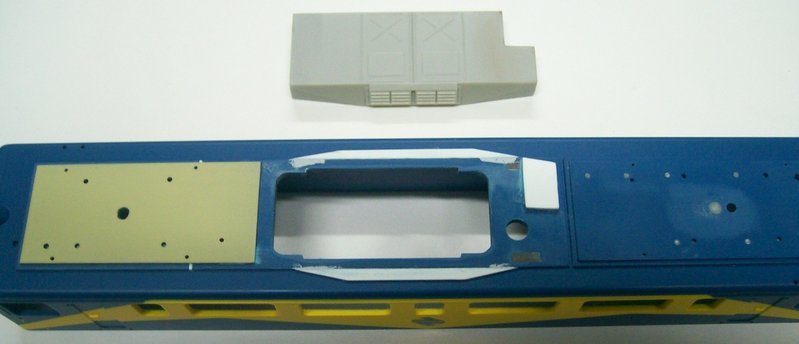

Antes de toda transformacion es imprescindible desmontar todos los accesorios para evitar roturas inecesarias por la manipulación. Una vez desmontada tenemos la carcasa completamente separada del resto de piezas.

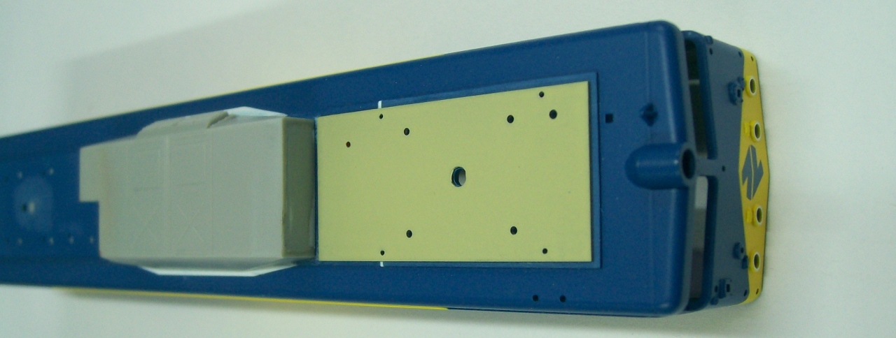

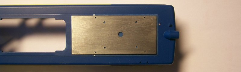

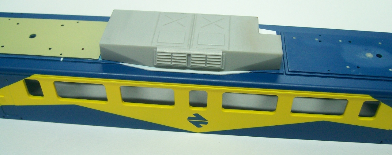

Una vez desmontada procederemos a rebajar la chapa que soporta el pantógrafo de la cabina 1.

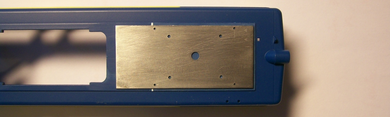

Una vez rabajado preparamos una chapa del grosor adecuado sobre el que taladramos los agujeros para los aisladores de los pantografos y la caja del disyuntor.

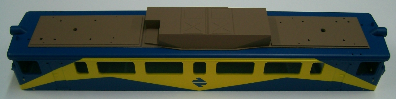

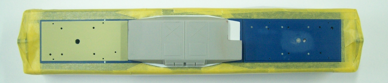

comprobamos que cuadre todo con el cofre del techo...

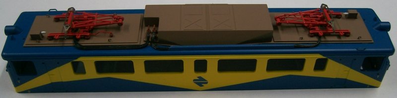

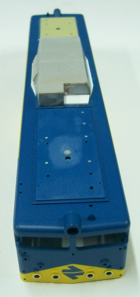

Preparamos las piezas para reamtar el borde del cofre...
y la pieza que soporta los aisladores para la entrada de los 3000v al interior de la loco y emplastecemos y retaladramos los elementos del techo ...

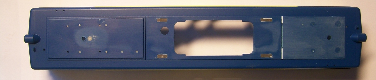

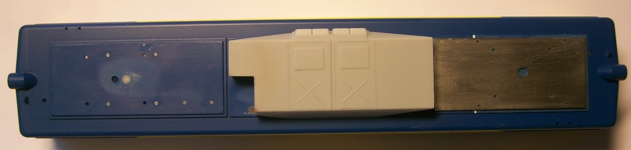

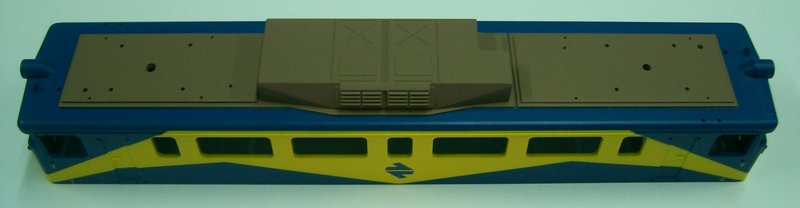

damos imprimacion...
comprobamos que todo es correcto...
Emascaramos....

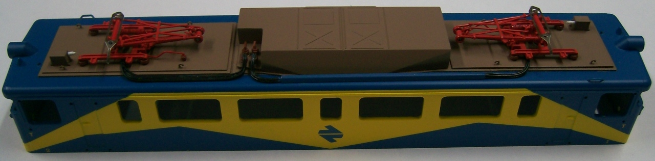

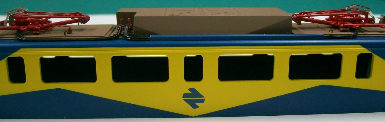

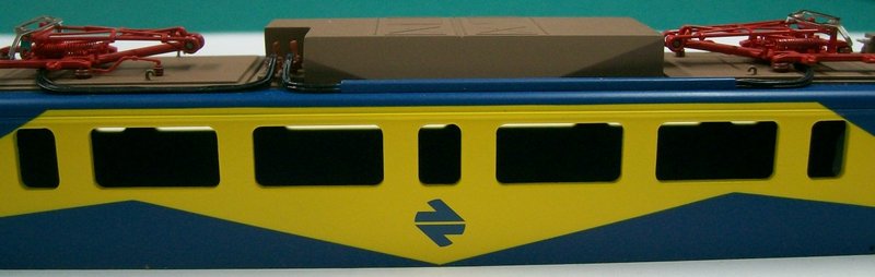

Y voila!!!!!!!

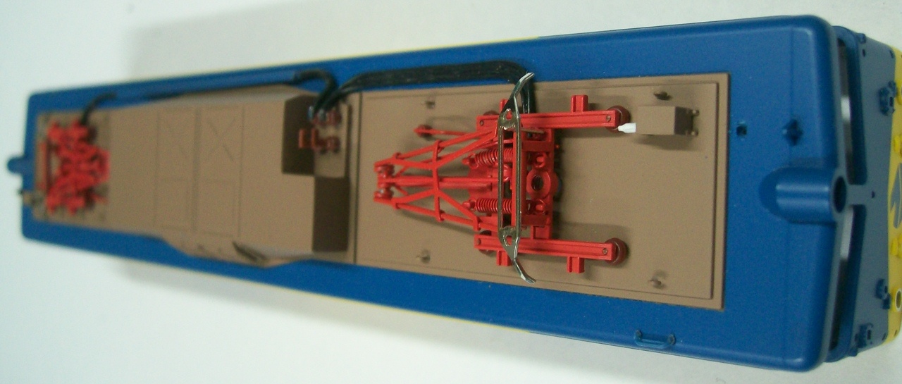

Por un lado...
Por el otro lado...

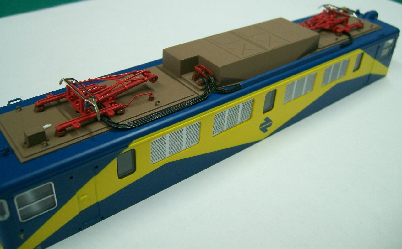

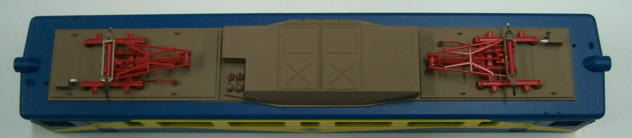

Con los pantos a falta de la linea de alta....
Y en breve ....el resto....

Buenisimo tutorial, veo que te ha quedado de lujo, con ese color de techo que es el suyo, muy bien hecha y con muy buen acabado de pintura, felicidades
Que version harás?, la de los bogies clásicos o los horrendos gateros

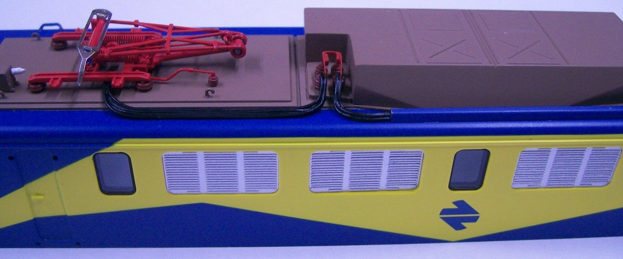

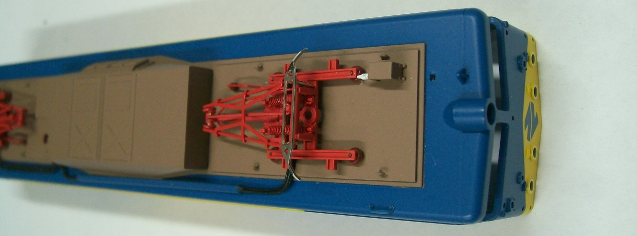

Y ahora la segunda parte del repor....
Con el cable de alta, y la acometida.
Solo me queda montarla cambiarle el tema de las luces (independizar el foco superior, control de luces rojas, y Aux 3 y 4 para las cabinas) pero eso ya será otra historia....

Hola, ¿con que haces el recubrimiento de los cables del techo? gracias, saludos

y ya para rizar el rizo, se podrian eliminar los vierteaguas de las ventanas, por que en estas unidades solo llegaban hasta la puerta

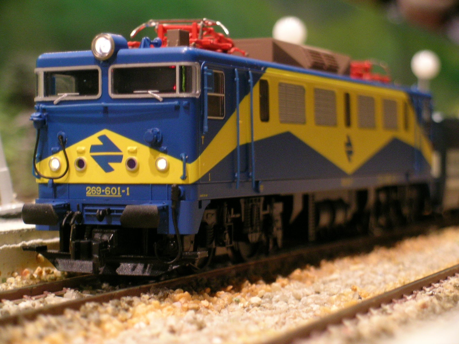

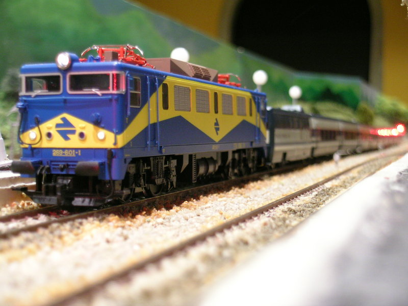

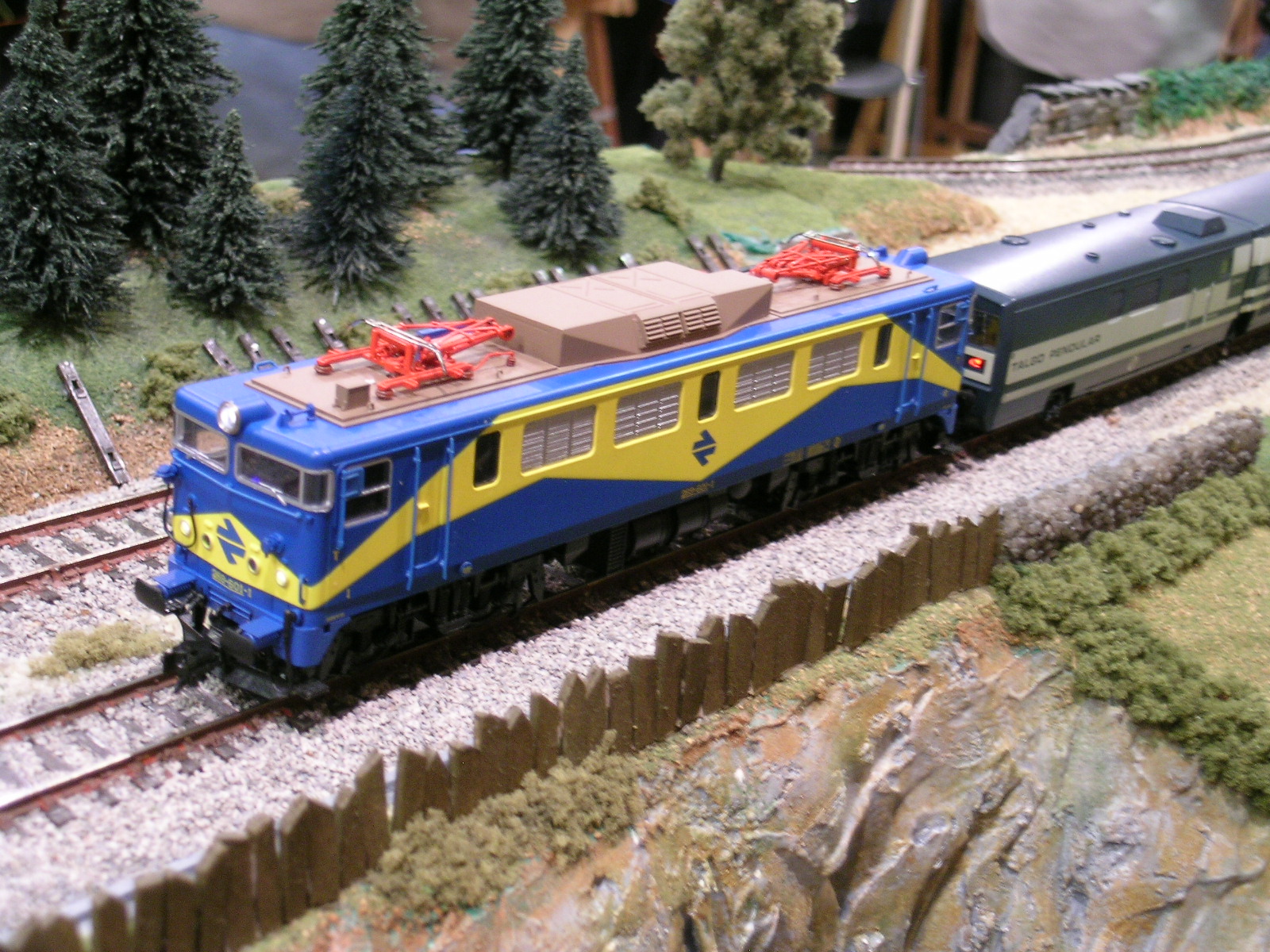

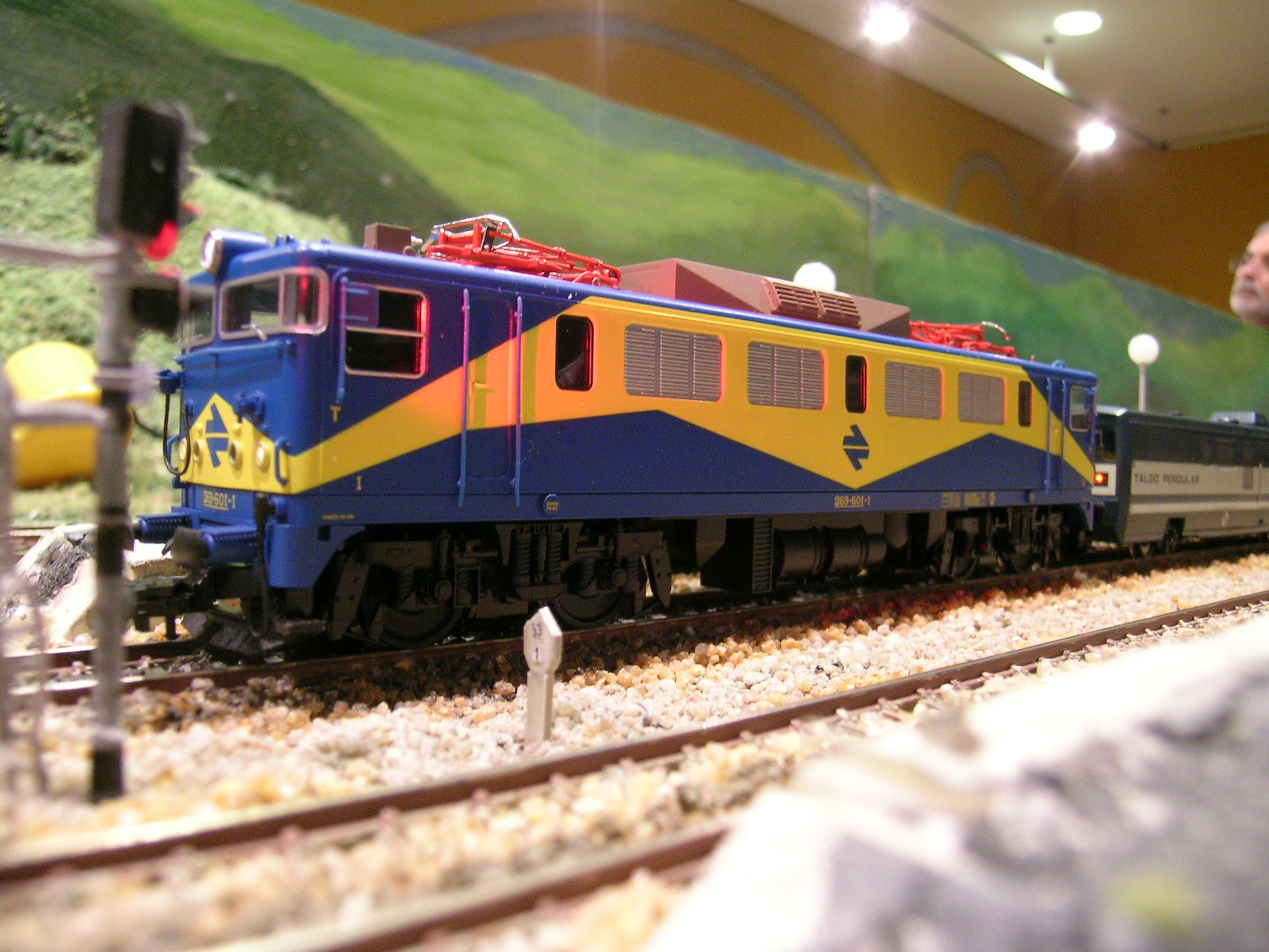

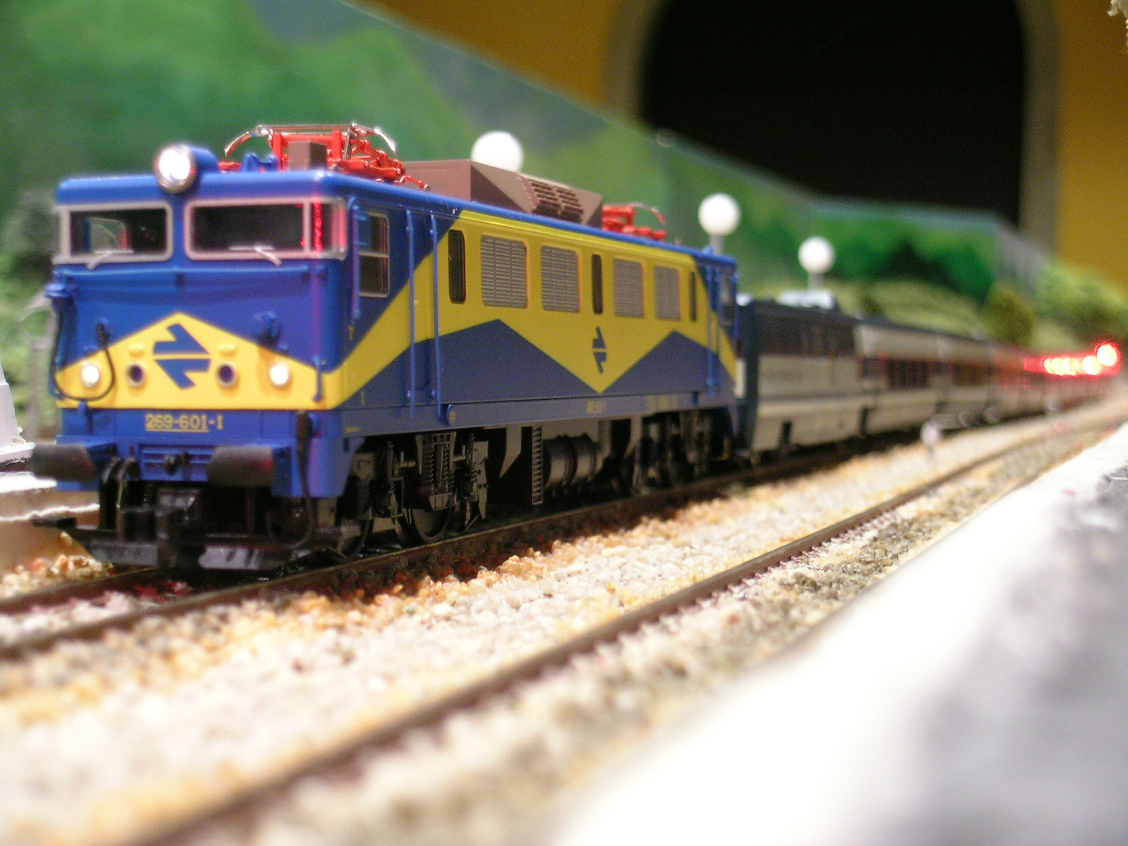

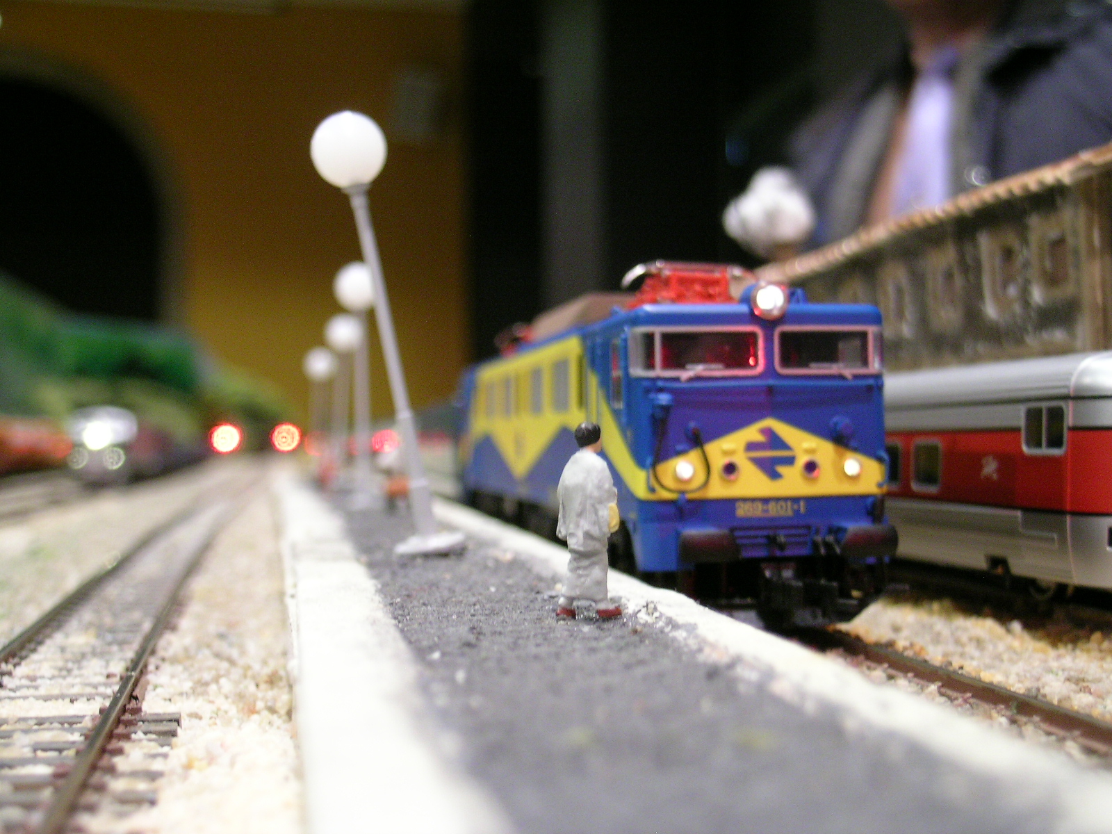

Nota 20 Mar 2010 15:43
Mensajes: 2203
Ubicación: Asturias
Registrado: 16 Jul 2008 12:51

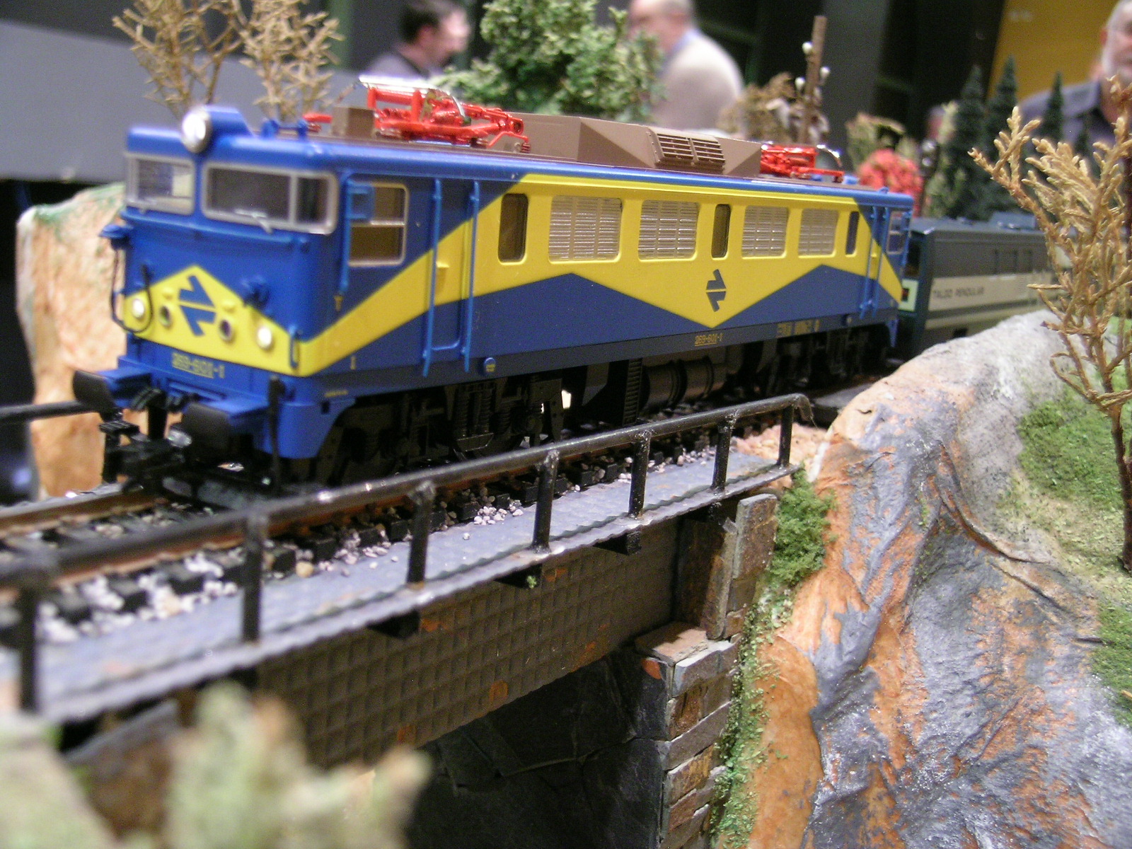

Que se me había olvidado poner mas fotos!!!!
Diseños 3D
Nota 20 Mar 2010 19:03
Mensajes: 628
Registrado: 12 Sep 2009 16:33
Preciosa preciosa preciosa preciosa preciosa preciosa.................y todo una acierto fotografiarla remolcando el pendular.
Enhorabuena por la tranformación.
Saludos. Alejandro.
