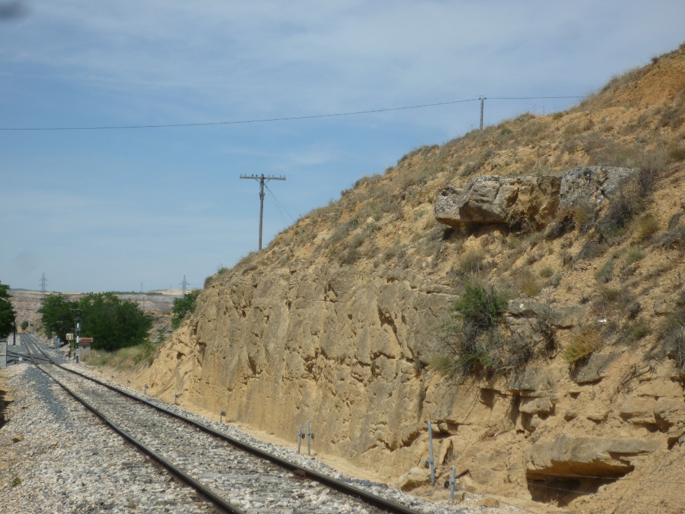

alguna recomendación para hacer una pared de roca parecida a la de la foto?
Mensajes: 352
Ubicación: Lora del Rio
Registrado: 20 Dic 2010 23:40
iglesiasruben escribió:
Buenas,
Por si te sirve de algo, aqui te mando un enlace de los que yo hago con poliestileno estruido y que admiten pintarse perfectamente.
Hay más en mi hilo.
MI MAQUETA EN CONSTRUCCION viewtopic.php?f=6&t=19457

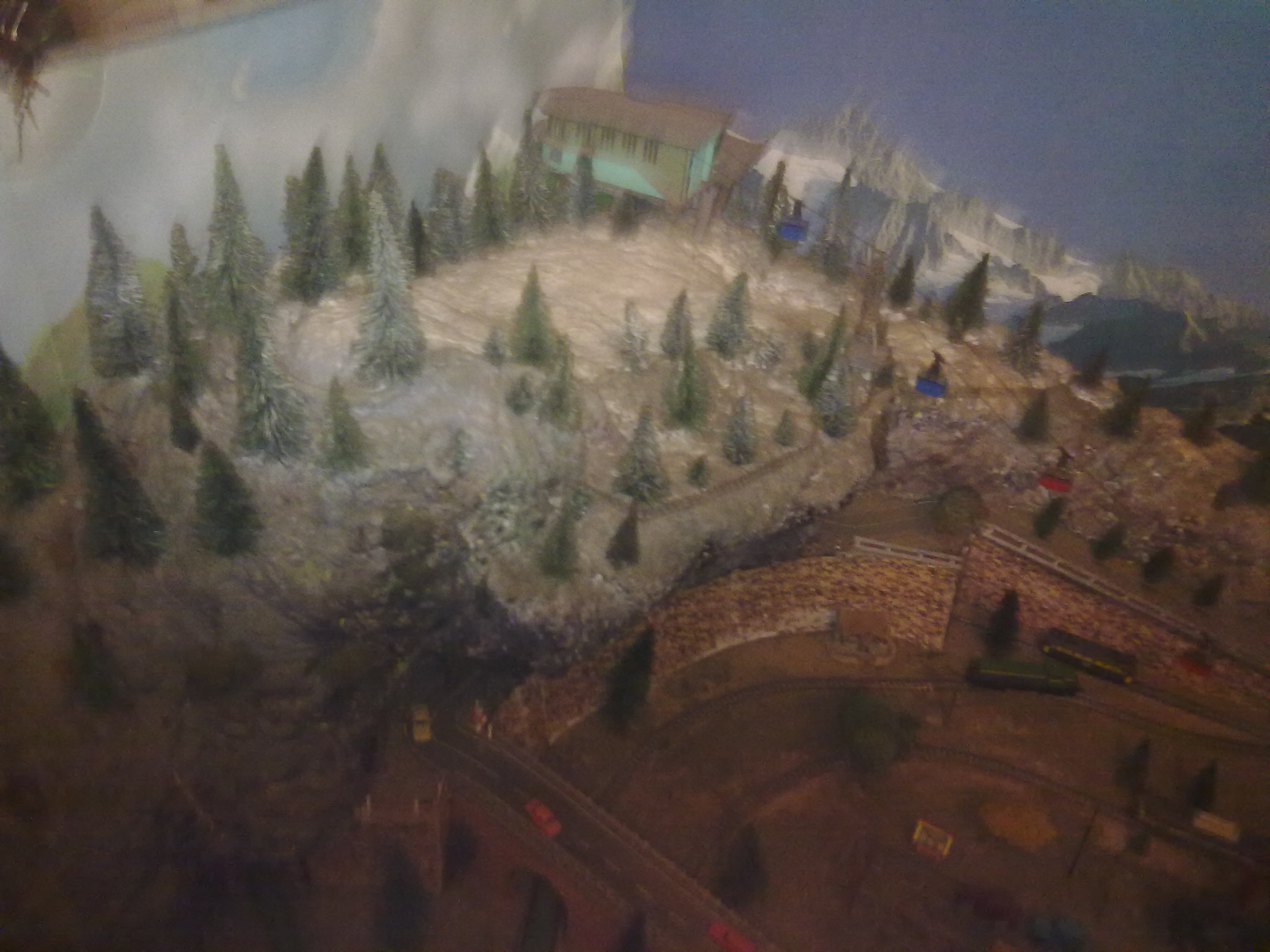

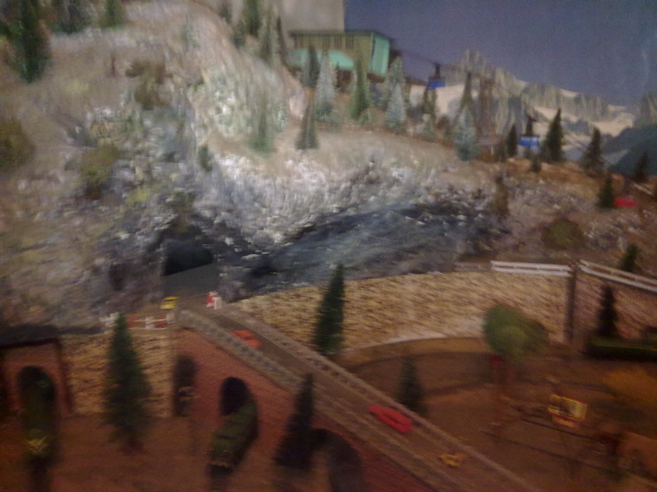

Mensajes: 7
Registrado: 25 Jul 2012 11:42
hola a todos los foreros aqui os pongo dos fotos de una de mis montañas que estan echas con espuma de pulioretano la base es madera de balsa y tela metalica
